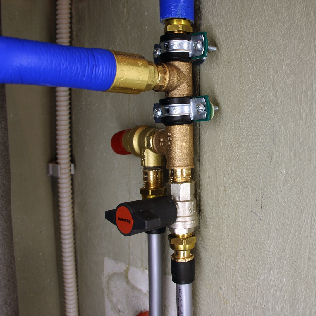

Водоснабжение, Отопление, Электрика Гениальное изобретение инженеров компании FAR, подача воды возможна с любого направления, хоть по диагонали. Полгода уже в продаже, но нам не было необходимости в использовании именно такой модели, а сейчас на нашем объекте очень мало места и фильтры можно установить только на вертикальный участок трубопровода, такая модель фильтра нас спасет. Точное наименование и артикул для заказа: Хромированный фильтр FAR НР под манометр FA 39A3 12100

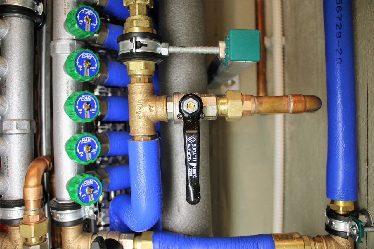

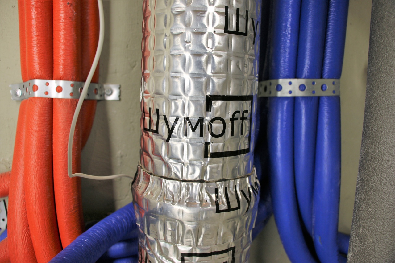

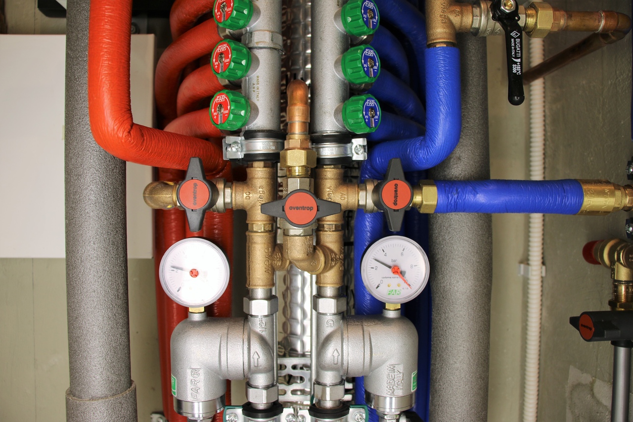

Водоснабжение, Отопление, Электрика Как впихнуть невпихуемое в очень ограниченные габариты будущего люка☺ Продолжаем работы в ЖК Гусарская баллада.

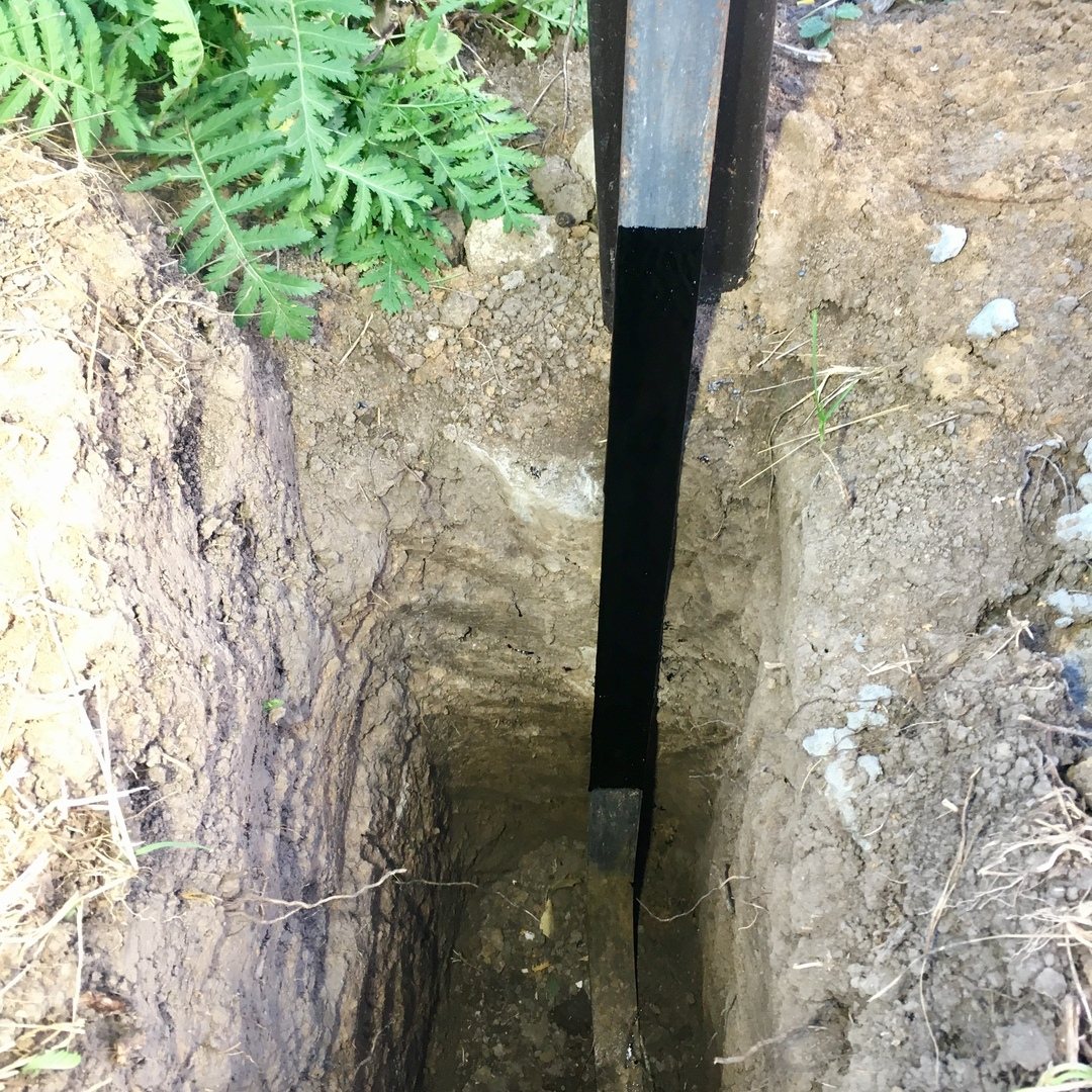

Водоснабжение, Отопление, Электрика Приветствую, друзья! В этом видео я постарался подробно рассказать о нюансах монтажа и подборе материалов при изготовления трубостойки для вводного рапределительного узла электроснабжения земельного участка. Вариант сразу усложненный, тк питающий столб находится через дорогу. Это первая часть, в скором времени мы вернемся на объект, смонтируем контур заземления, электрощит и подключимся к линии электропередач. С уважением, Патутин Александр. Команда инженеров Patutin.pro

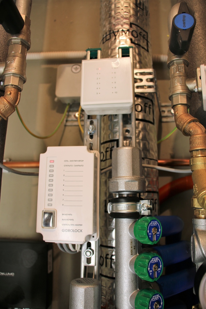

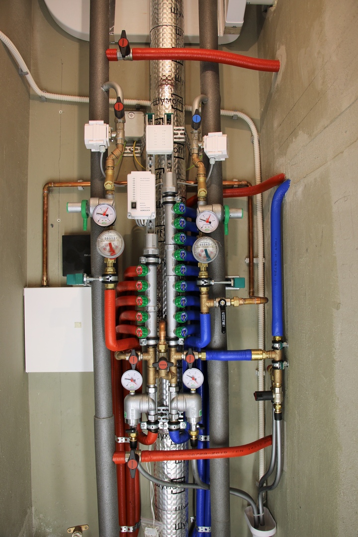

Водоснабжение, Отопление, Электрика Приветствую, друзья! Закончили очередной объект, уже третий по счету в жилом комплексе по улице Маршала Захарова д. 3, ссылка на предыдущую работу в этом ЖК https://vk.com/wall-112347963_637 Все объекты в этом жилом комплексе на которые нас приглашали идут под чутким руководством Алексея Андрианова, руководителя компании РЕМОС, очень ответственный и аккуратный профессионал! Двухкомнатная квартира, объект по комплексному монтажу инженерных коммуникаций: отопления, водоснабжения и электроснабжения. К сожалению, переделка после предыдущих «художников», демонтаж электрики, отопления, закуп новых качественных и оригинальных материалов и новый монтаж, к счастью сантехмонтажные работы предыдущие мастера не успели начать, но к сожалению оборудование и материалы уже закупили на рынках, даже не проводя экспертиз было очевидно, что продукция поддельная, особенно повеселили подделки под коллекторы far со стирающимися от пальца надписями на «барашках», поэтому пришлось закупать все по новой. Учитывая выброшенные и испорченные материалы по электромонтажу, сантехмонтажу и отоплению ущерб для кошелька заказчика составил порядка 300 тысяч рублей. Уважаемые коллеги, и заказчики, приобретайте все только у официальных дилеров, сейчас оооочень много поддельной продукции на известные бренды. Обращайтесь к профессионалам, не ищите экономии пары или пары десятков тысяч рублей, заходите на сайты производителей, у всех указаны контакты их официальных дилеров и представителей. Дилер боится потерять свой статус, крупные известные бренды просто перестанут продавать ему продукцию если уличат в темных делах. Это хорошая гарантия, что продукция действительно соответствует всем требованиям и оригинальная. Надеюсь, это поможет сделать правильный выбор и не потерять в итоге впустую потраченные сотни тысяч рублей на низкосортные подделки. На этом объекте из закупленного ранее оборудования оставили только коллектор для системы отопления STOUT и два комплекта системы защиты от протечек воды Аквасторож, места приобретения и очевидные элементы не оставляют вопросов в оригинальности и надежности продукции. Объект с двумя узлами ввода водоснабжения, управляющая компания не позволяет переносить выводы со стояков, только замена вводных кранов, а также крайне ограниченное пространство для размещения, оборудования заставило попотеть, но с гордостью хочу сказать что нам удалось все разместить так, чтобы было удобно не только пользоваться, но и обслуживать. Также и управляющая компания похвалила за такой монтаж и без вопросов опломбировала приборы учета и фильтры грубой очистки, на фото видны пломбы. К слову сказать, управляющая в этом доме ПИК Комфорт очень требовательна и ответственно относится к общедомовому имуществу, думаю такие управляющие компании и нужны, а не просто организации собирающие деньги непонятно на что. Некоторые из наших подписчиков уже обратили внимание, что мы начали активно использовать монтажные шины Mupro и крепежные системы Walraven, да шина Stabofix от Mupro очень выручает в некоторых случаях, особенно когда мало места, а закрепиться необходимо. Если нет необходимой консоли или кронштейна - можно без проблем согнуть с помощью специального инструмента под необходимый размер и конфигурацию. Спасибо вам большое, что дочитали до конца!

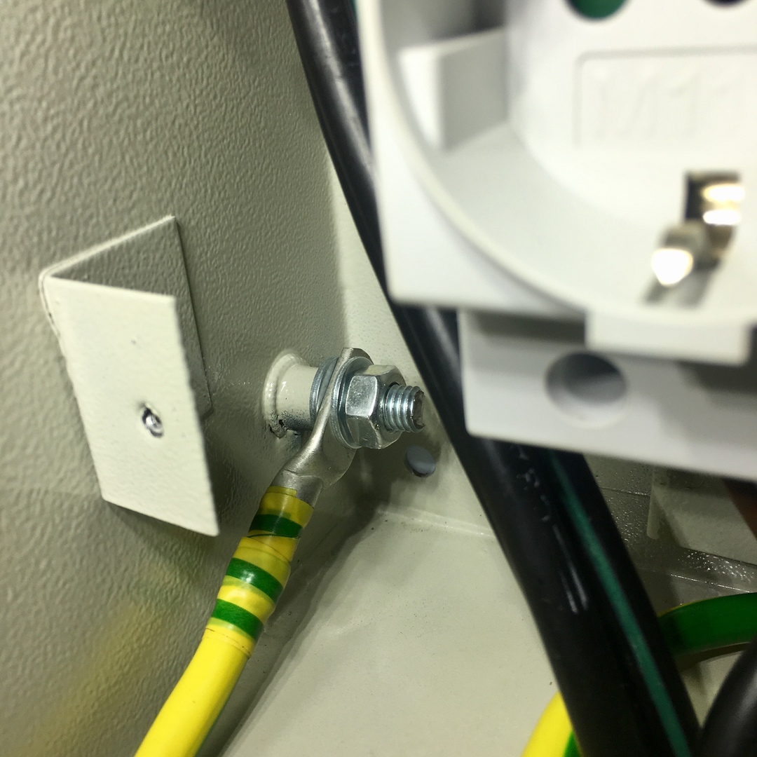

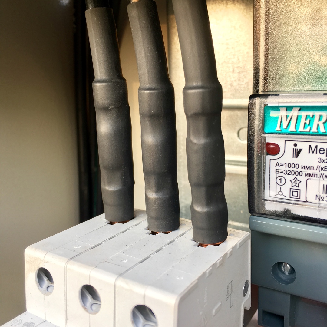

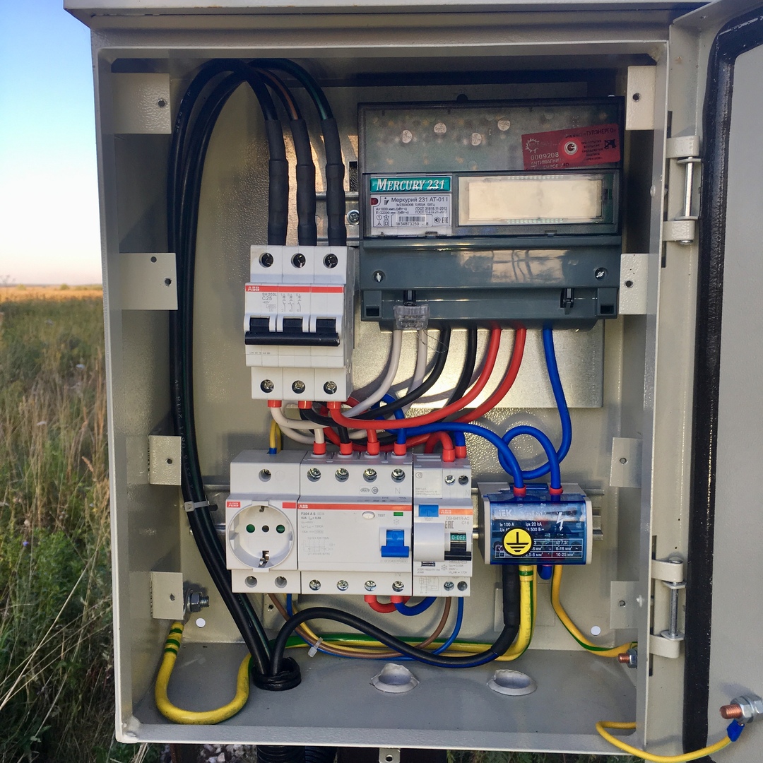

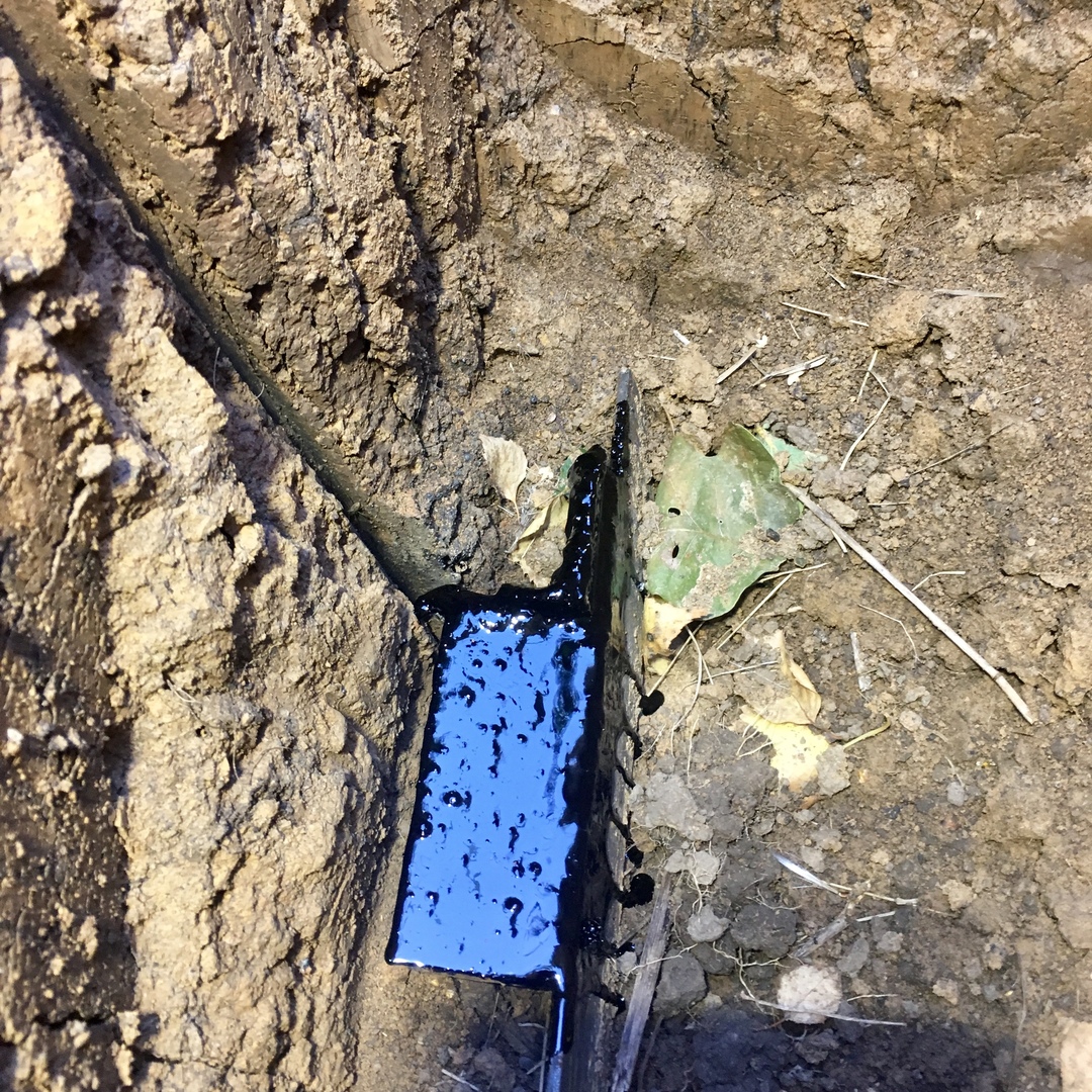

Водоснабжение, Отопление, Электрика Друзья! Продолжаю редкие репортажи с проекта #дачапатутина , по этому хэштегу через пару лет все заинтересованные смогут найти как строилась и какие материалы применялись при строительстве, инженерке и отделке. Времени на дачу совсем немного, а также стоимость качественных материалов и услуг профессионалов тоже требует времени на зарабатывание необходимых средств. Поэтому строить будем долго, но в любом случае качественно и без компромиссов. Итак, завершили монтаж Вводного Распределительного Устройства (ВРУ) на трубостойке (https://vk.com/patutin_pro?w=wall-112347963_663)за пределами будущего забора земельного участка, как того требуют технологические условия, выданные снабжающей организацией. Основной сложностью было перелопачивание форумов электромонтажников как же все-таки супер надежно подключить СИП провод к автоматическому выключателю, который будет опломбирован и без возможности доступа к нему. СИП (Самонесущий Изолированный Провод) по природе своей многожильный алюминиевый проводник, поэтому для действительно надежного соединения с автоматом требует опрессовки, либо перехода на моножилу, иначе со временем соединение ослабевает, контакт алюминия с медью также добавляет проблем, в итоге получаем увеличение сопротивления, что приводит к нагреву и часто при большом токе к возгоранию (фото сгоревших ВРУ полно в интернете) А токи будут проходить большие, тк дачу я планирую максимально автоматизированную с электрической системой отопления. В итоге остановился на мой взгляд на просто отличном способе подключения с использованием толстостенной гильзы ГАМ (Гильза Алюминево-Медная) 16-10 Надеюсь по фото понятно, что СИП опрессовывается в алюминиевую часть гильзы, медная часть гильзы также опрессовывается с медным проводом, обрезается и зажимается в автомате, в результате получаем супернадежное соединение которое можно оставить под пломбой. Также завершили монтаж контура заземления, в моем случае отказался от треугольника в пользу линии, при этом использовались электроды (уголок 50х50 стенка 5мм) длиной 3м забитые ниже уровня поверхности на 60 см, для соединения электродов в контур и подсоединения к щиту использовалась цельная полоса 40х40, сварные швы полосы и уголков дополнительно усилили, для защиты места сварки покрыл битумной мастикой, также полосу до отметки -30 см от поверхности необходимо также защитить от коррозии. Важно! - нельзя использовать окрашенные элементы при изготовлении контура заземления, краска - диэлектрик, и заземление просто не будет работать. В щите ВРУ разместил противопожарное селективное УЗО на 300 mA производства ABB, селективность означает, что сработавшее УЗО, находящееся в доме не потянет за собой УЗО находящееся в щите ВРУ, то есть утечка например на линии санузла не обесточит весь дом и не потребуется выходить из дома для включения, тем не менее Селективное УЗО защитит в случае глобальной аварии обесточив полностью строение, также оно фактически дублирует все нижестоящие УЗО, страхуя на случай выхода из строя какого-либо УЗО, находящегося в щите дома. Также в ВРУ установил дифференциальный автомат на 16 A (симбиоз УЗО и автоматического выключателя) и подключил к нему розетку на период строительства дома. Все оборудование оригинальное производства ABB. Контролер снабжающей компании похвалил за такой электромонтаж, сказал, что к сожалению в лучшем случае только раз в год встречает такой уровень работ, без проблем и дополнительных вопросов поставил пломбы на счетчик и вводной автомат. Если честно, то все равно каждый раз приятно слышать такие слова. ☺ С уважением, Патутин Александр. Команда инженеров Patutin.pro

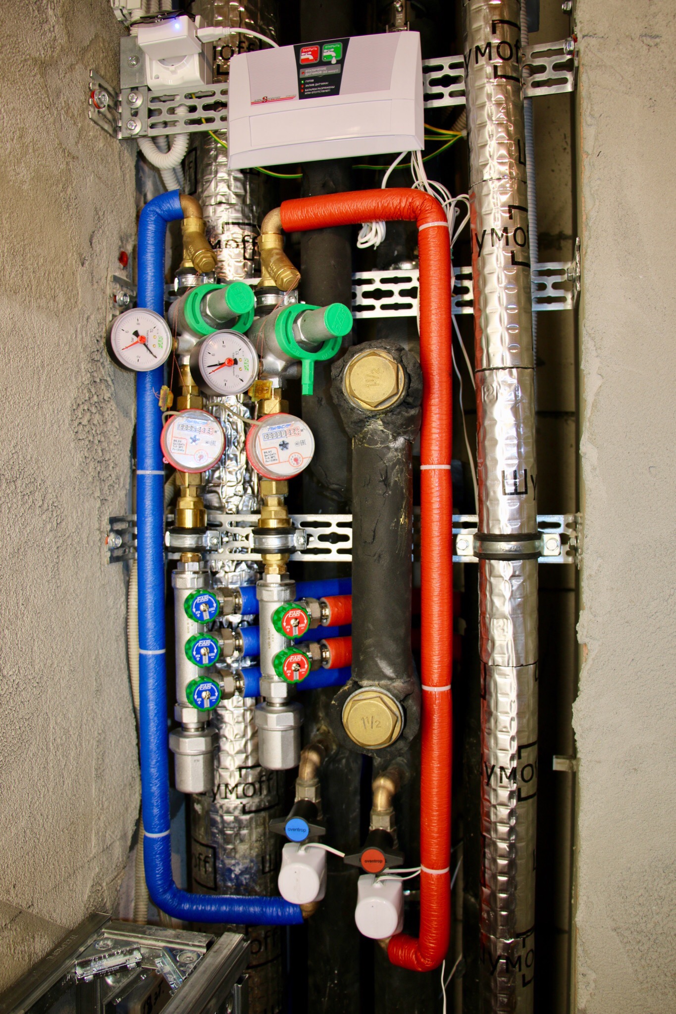

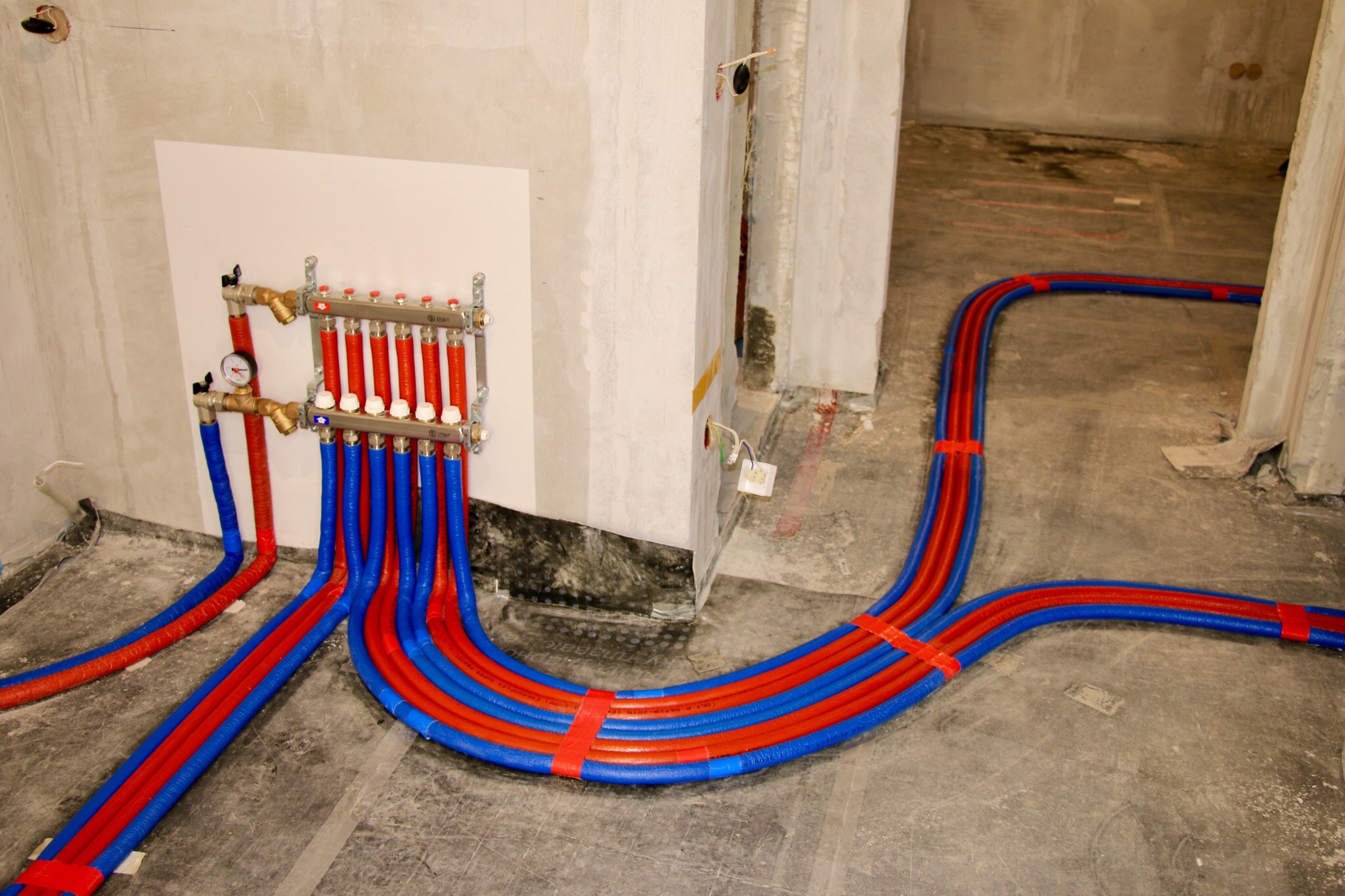

Водоснабжение, Отопление, Электрика Приветствую, друзья! К сожалению, последнее время очень загружены, не всегда удается выделить время на написание отчетов, хотя рассказать хочется о многом. Закончили очередной совместный объект со Студией Стильного Ремонта под руководством нашего друга Максима Солнцесвета, всегда приятно работать бок о бок с профессионалами, чистота и порядок на объекте, использование современных методов борьбы с образованием пыли, пылесосов, алмазных плиткорезов с охлаждением водой, это одни из многих отличительных особенностей, которые может заметить заказчик и понять кто делает его ремонт, шабашник или человек с многолетним опытом, любящим свою работу, поверьте, от этого напрямую зависит конечный результат, тк работаем на очень многих объектах, где делают ремонт команды различной степени квалификации и только работу этой команды я могу действительно рекомендовать. Друзья, это объект двухкомнатная квартира, м. Красносельская, г. Москва. Раздельный санузел, накопительный водонагреватель, который будет расположен не в сантехшкафу, а в видимой области, после финишных работ покажу как эстетично сделать подключение, но некоторые из вас уже заметят, что группа безопасности с предохранительным клапаном и кранами расположена в сантех шкафу, соответственно у водонагревателя расположены только две водорозетки, остается вопрос эстетичного подключения, как это сделали мы и какие материалы использовали покажу как только будет уложена плитка. Защитой от протечек служит смонтированная и уже подключенная система Gidrolock. Застройщиком в каждой квартире предусмотрен индивидуальный пожарный гидрант, отказываться от его установки мы конечно же не стали, тк безопасности много не бывает, сделали разве что улучшение, поставили кран именно с рычагом, а не ручкой бабочкой, в критической ситуации схватиться за рычаг куда удобнее и быстрее, ну а подводку сделали медной трубой, надежный и не горючий материал, который не расплавится. Кстати продолжаем успешно внедрять в свои сборки монтажные шины мупро, из которых с использованием специального инструмента можно согнуть практически любой необходимый кронштейн, на самом деле очень удобно. Надеюсь, кто то почерпнет для себя какие то решения и информация для него окажется полезной. С уважением, Александр Патутин Команда инженеров Patutin.pro

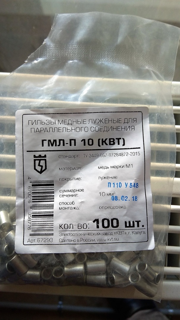

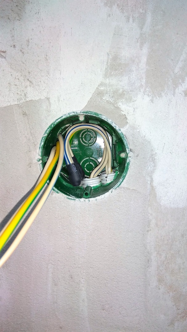

Водоснабжение, Отопление, Электрика Приветствую, друзья и коллеги! На мой взгляд опрессовка - это самый лучший и надежный способ соединения проводов, соответствующий всем правилам ПУЭ и ГОСТ. Уже более четырех лет соединяем провода в подрозетниках и распаячных коробках с помощью гидравлических прессов с шестигранными матрицами и гильз ГМЛ.

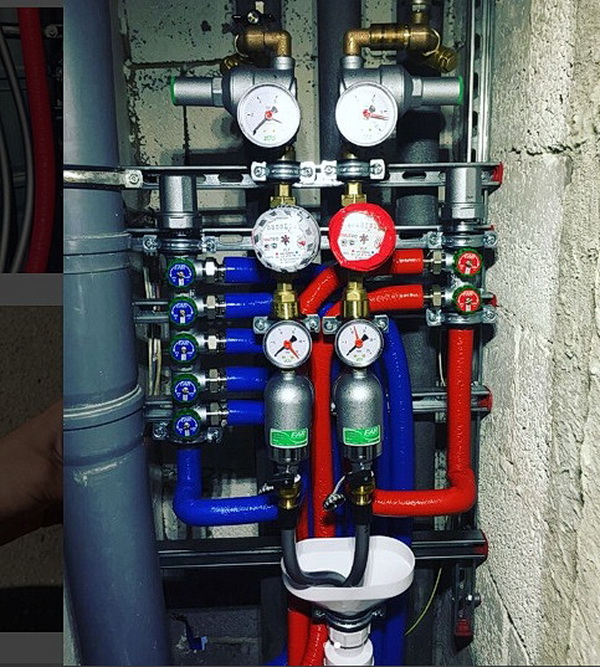

Patutin.pro написал: Завершены работы по водоснабжению однокомнатной квартиры в новостройке, узел ввода очень компактный, но несмотря на это очень функциональный и надежный. Все закреплено на монтажные консоли компании Хилти. Разводка произведена трубой Rehau Stabil в теплоизоляции EnergoFlex. Ни одной безымянной ненадежной детали и фитинга не использовано, всегда только самое надежное и известных брэндов. Помните, ценой экономии нескольких тысяч рублей может стать ремонт своей квартиры, квартир соседей снизу на несколько миллионов рублей и бесконечные суды. Для дополнительной уверенности в герметичности всегда опрессовываем системы повышенным давлением используя специальное профессиональное оборудование, на одной из фотографий ниже можно увидеть сам процесс. Канализация выполнена отводами 45 градусов для минимизации возможности засоров и удобного обслуживания в будущем. Применены специальные сифонные отводы компании Ostendorf, позволяющие свести к минимуму выпирание отвода за плоскость уложенного кафеля, что порой приводит к невозможности установки красивого отражателя на сифон. Водоснабжение, Отопление, Электрика, Вентиляция и Кондиционирование от опытных мастеров с профильным образованием и профессиональным инструментом. С уважением, команда Patutin.pro Телефон +79629903990 https://vk.com/alpatutin https://vk.com/patutin_pro
Patutin.pro, Крепеж mupro?

nikita_khristov, если вопрос касается объекта, который вы процитировали, то здесь крепеж Hilti. А так используем и Hilti и Mupro и Walraven
