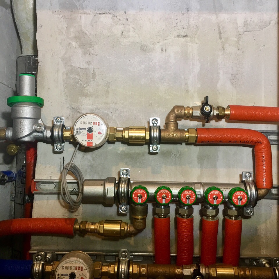

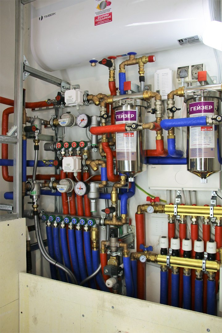

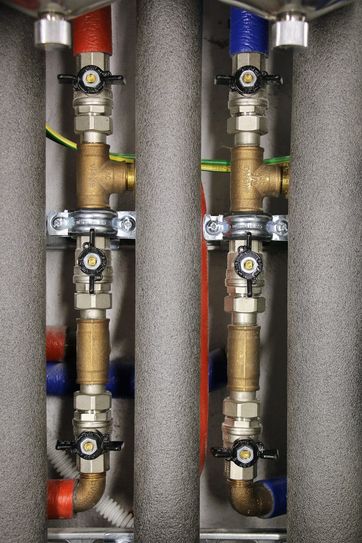

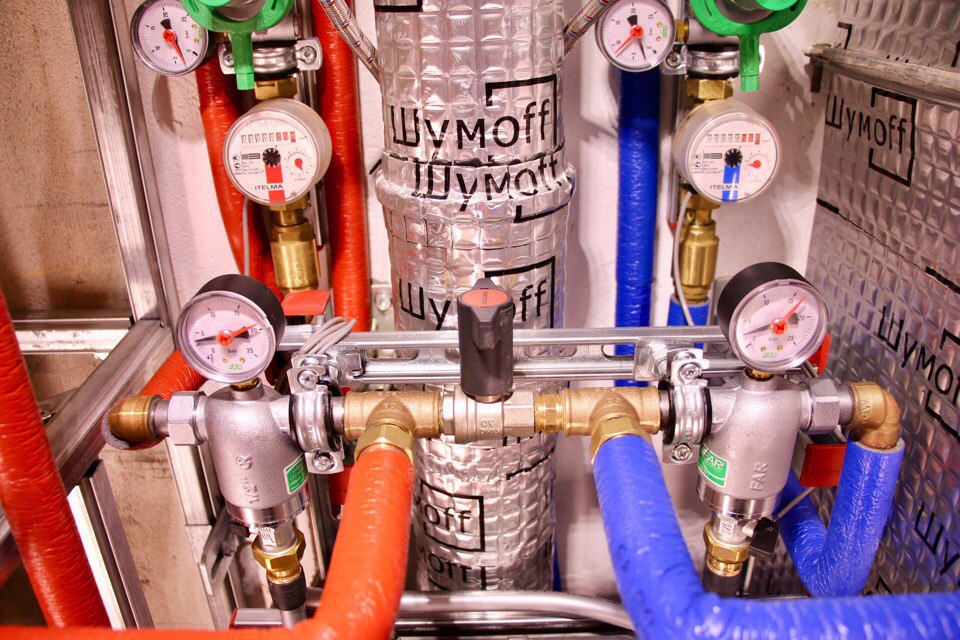

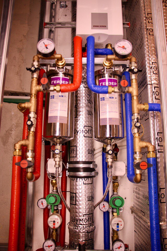

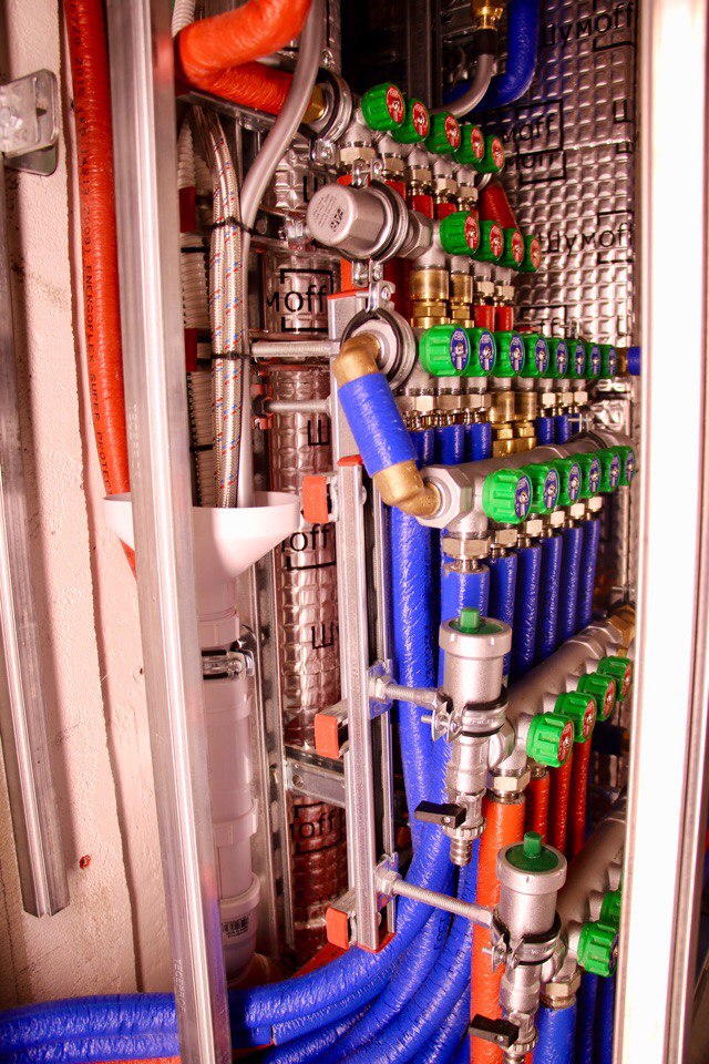

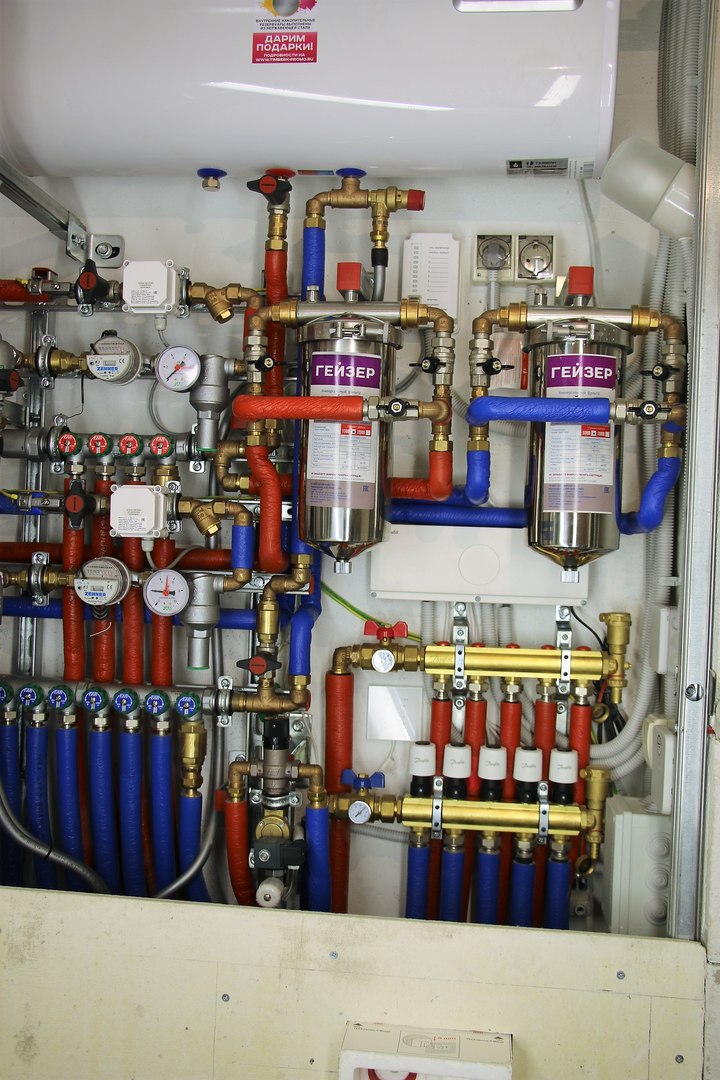

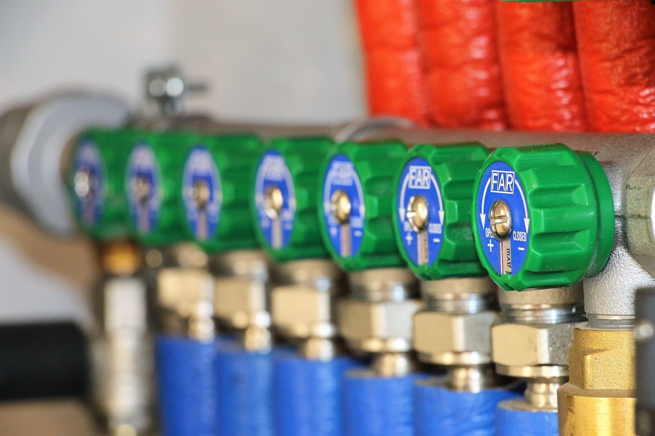

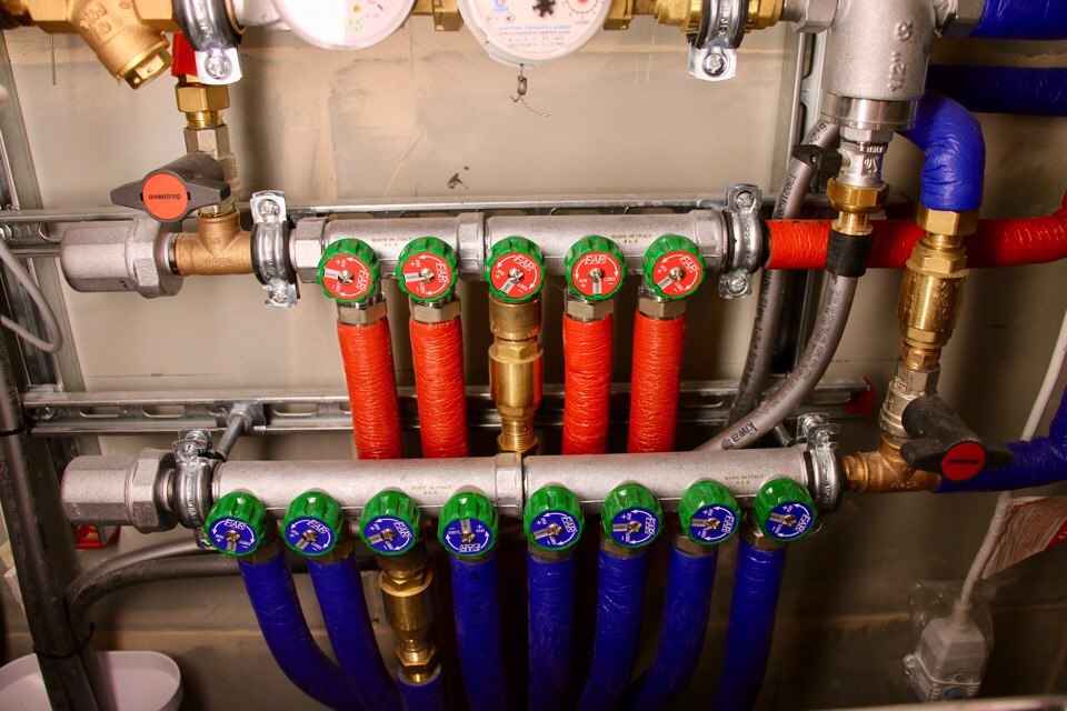

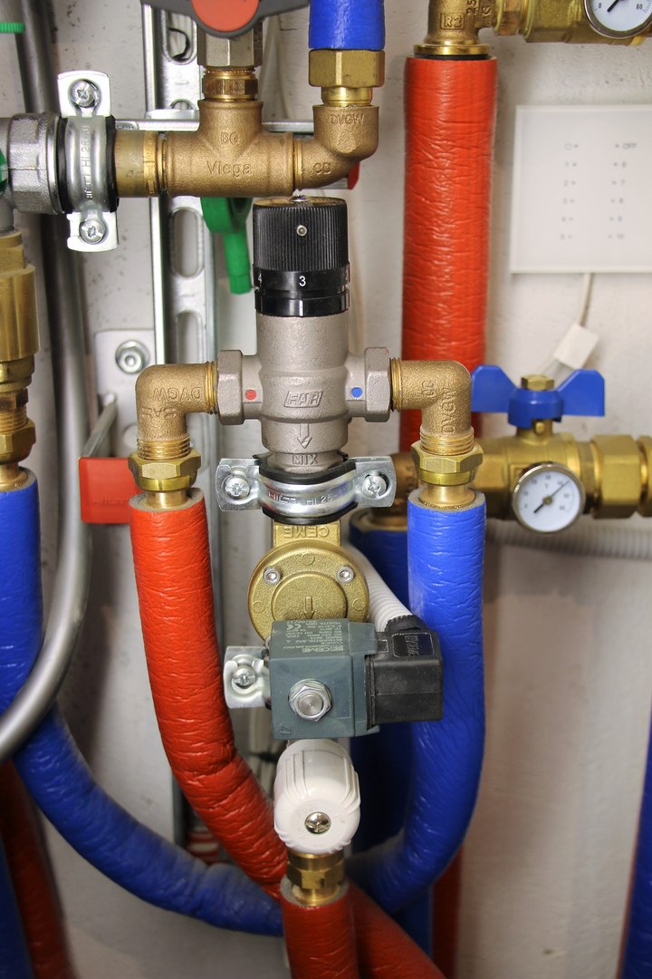

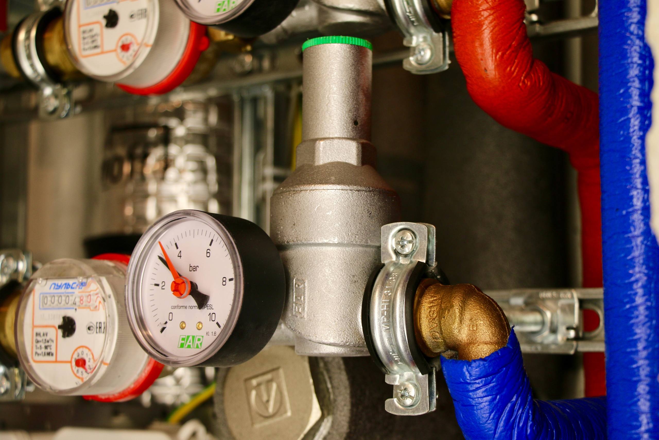

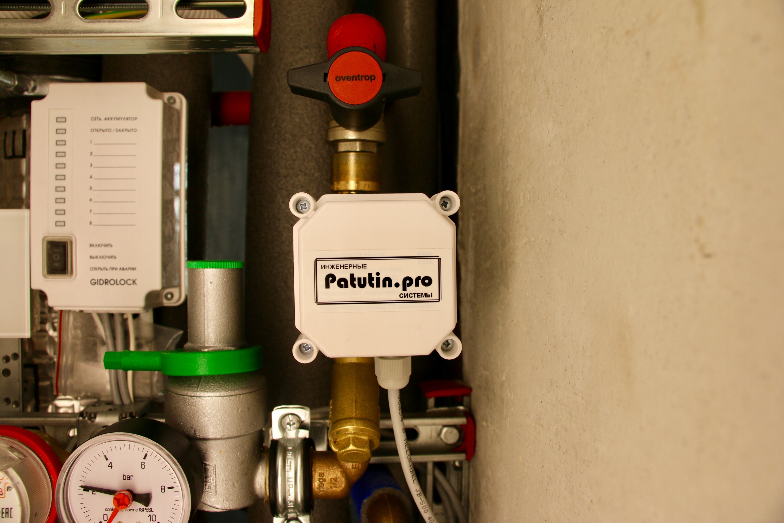

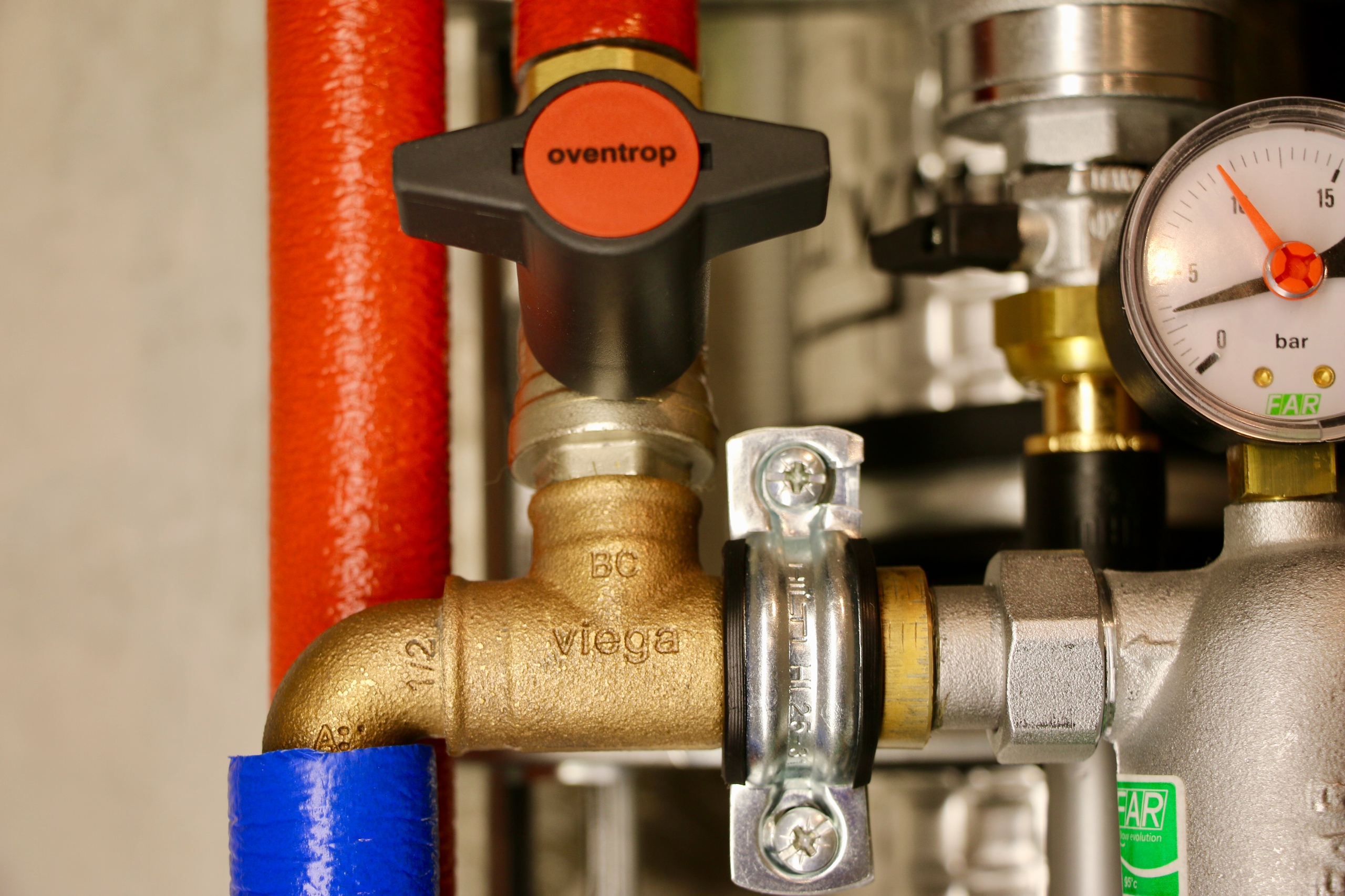

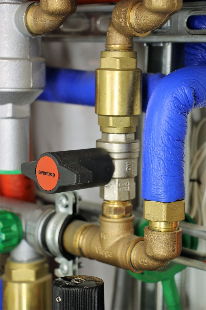

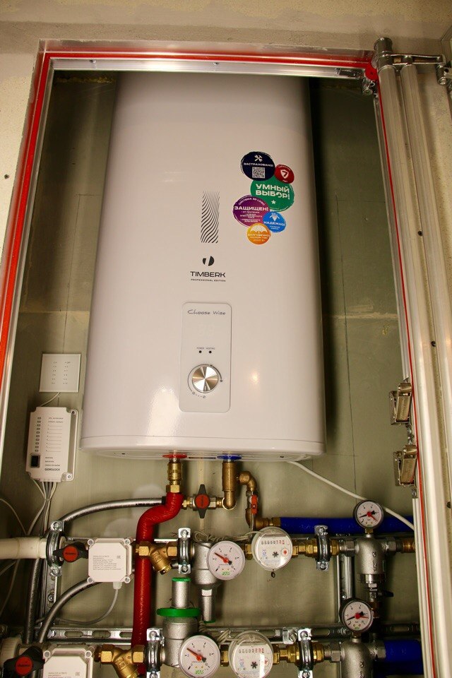

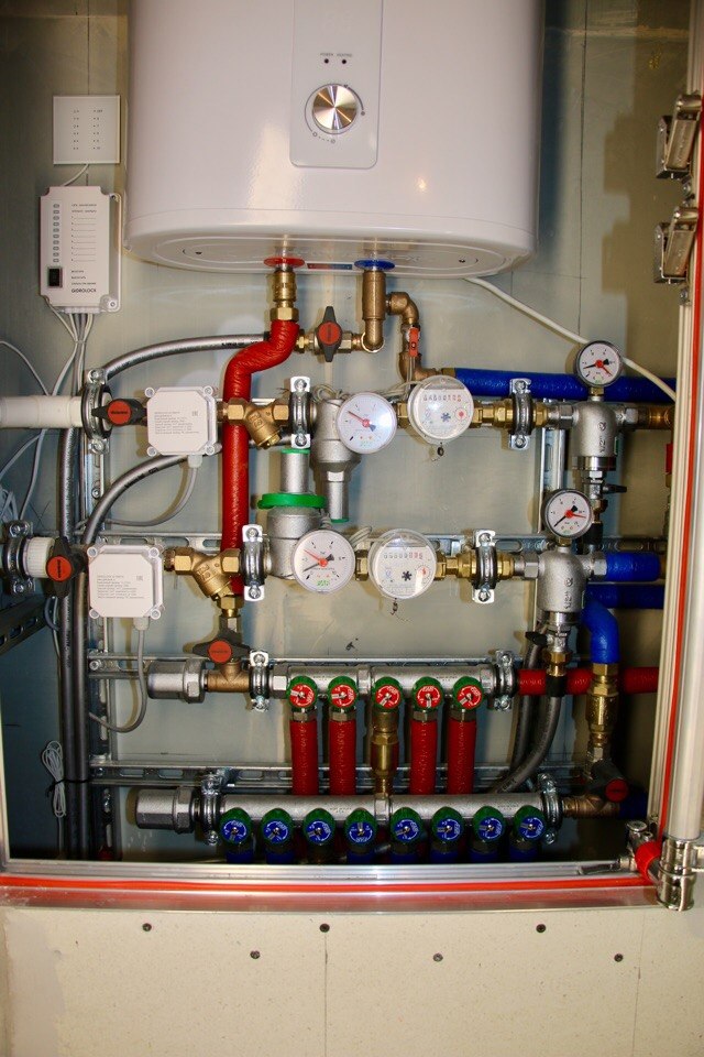

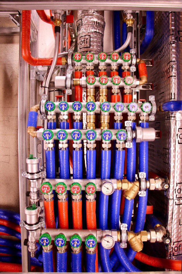

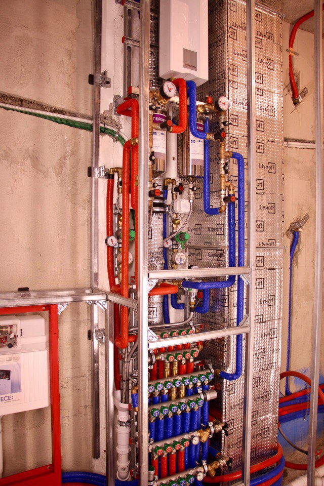

Водоснабжение, Отопление, Электрика Привет, друзья! Закончили наш очередной объект, который начали еще в конце 2017 года в г. Реутов, Московская область. Объект: 3-комнатная квартира общей площадью 136 м2. Ввод как водоснабжения так и отопления организованы от этажных коллекторов. Сантехшкаф получился крайне насыщенным, с большим количеством потребителей. 6 встраиваемых в стены блоков смесителей Hansgrohe IBox, по два блока на душевую кабину и ванну и два гигиенических душа также организованы на внутренних блоках Ibox, тк по дизайн проекту все смесители должны соответствовать одной линейке. Также отдельной трассой запитан канальный увлажнитель воздуха системы приточной вентиляции. Смонтированы магистральные фильтры Гейзер 10 ВВ с обязательной их обвязкой, то есть на период замены картриджа квартира не останется без водоснабжения, это особенно актуально в моменты, когда фильтр забился, давление упало, а воспользоваться водоснабжением необходимо, чтобы успеть на работу и тд. Также к системе подключен проточный водонагреватель Stiebel Eltron, который также можно запитывать как от фильтра, так и минуя его. В очередной раз нас спасла монтажная система компании Hilti, с легкостью смогли разместить коллеторы Far аж в 6 этажей, используя связку консолей плюс профилей. Получилось очень надежно и решило проблему размещения и закрепления такого количества оборудования. Приборы узла водоподготовки связаны между собой медными трубами диаметром 18 мм в теплоизоляции Энергофлекс. Резьбовые фитинги использованы бронзовые Viega, Германия. Обязательно контролируем, чтобы к любому соединению с накидной гайкой можно было подобраться ключом и удобно открутить/закрутить. Систему перед сдачей заказчику обязательно опрессовываем повышенным давлением, 10 атмосфер на 1 час. Несмотря на большой опыт, ошибки случаются у всех, поэтому эта процедура с моей точки зрения обязательная. Вот такой вот не простой объект получился, но мне кажется мы успешно справились с этой задачей, также хочу сказать, что мы беремся за различные проекты от простых, с необходимым минимумом оборудования, до самых сложных и насыщенных. Пользуясь случаем, хочу пожелать всем успехов, счастья и здоровья в наступившем 2018 году! Спасибо, что дочитали до конца!

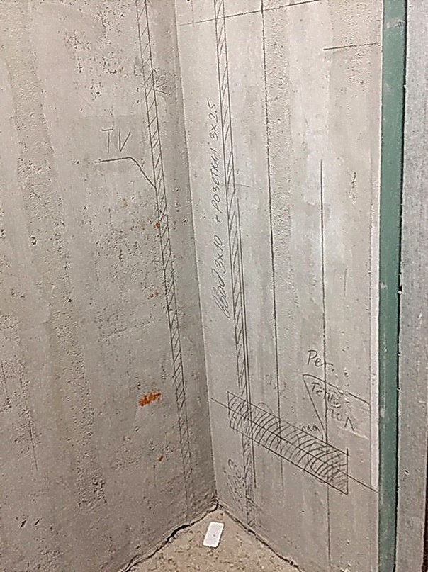

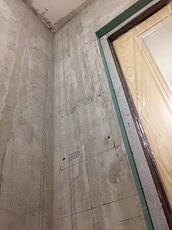

Водоснабжение, Отопление, Электрика Привет, друзья! Начинаем электромонтажные работы на новом объекте: в квартире вторичного жилого фонда в районе метро Бибирево, г. Москва. На первом этапе, традиционно, проводится разметка трассы электропроводки и ТВ кабеля и интернет кабеля, что является залогом успешного результата в итоге.

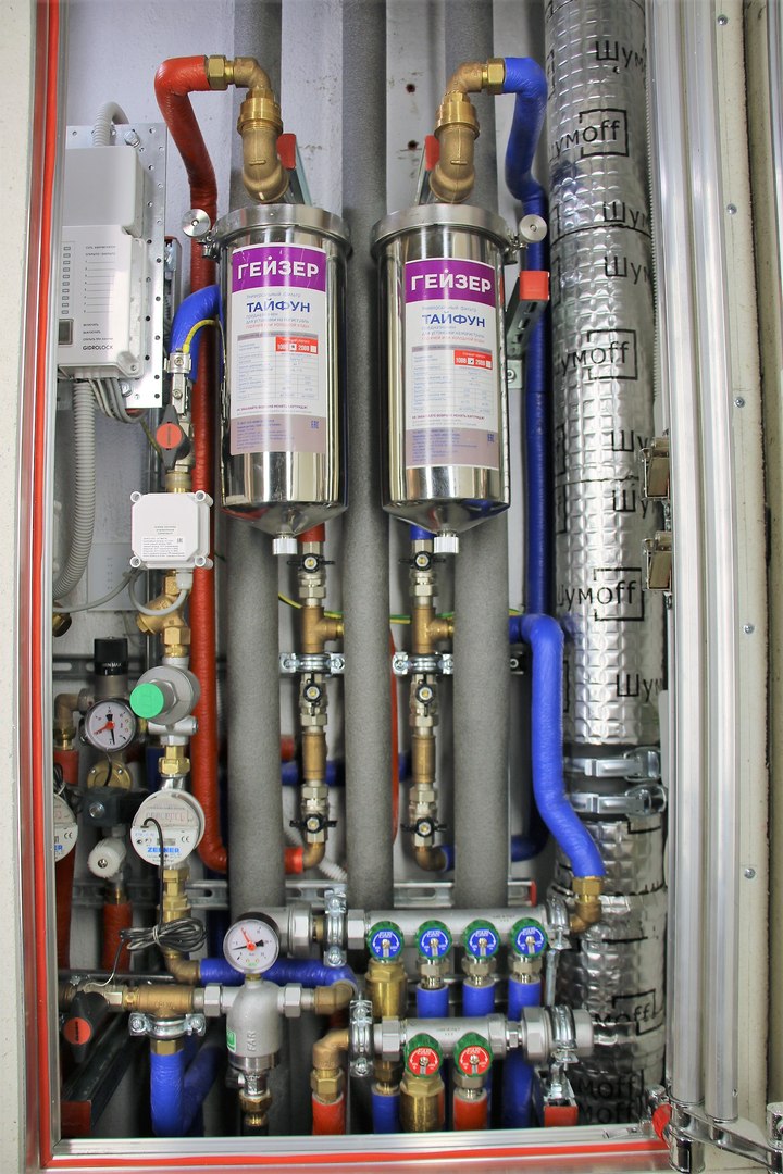

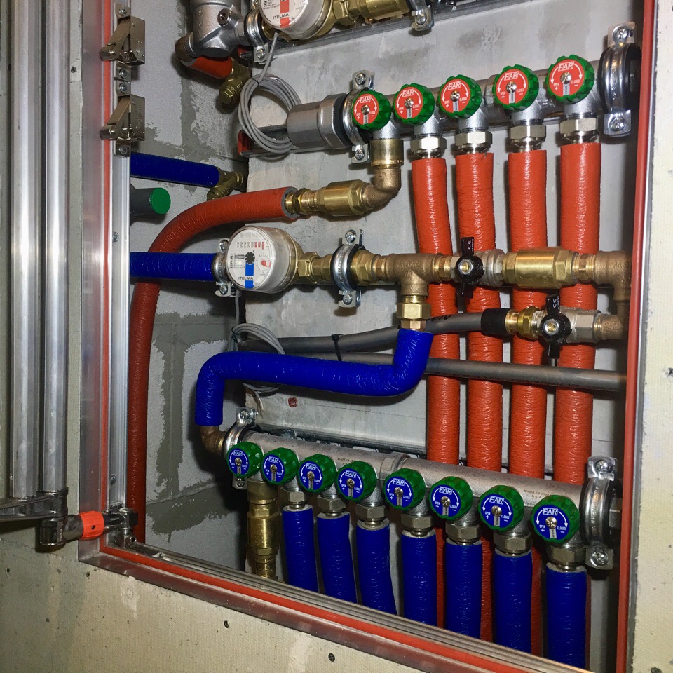

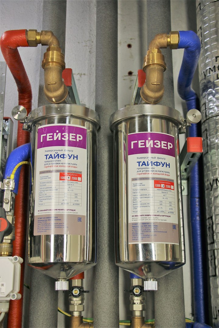

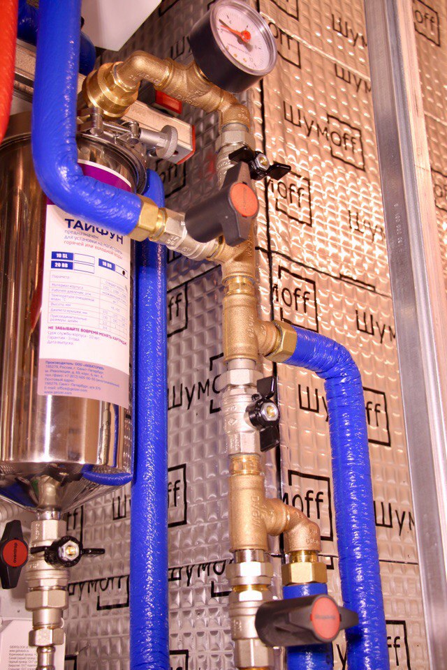

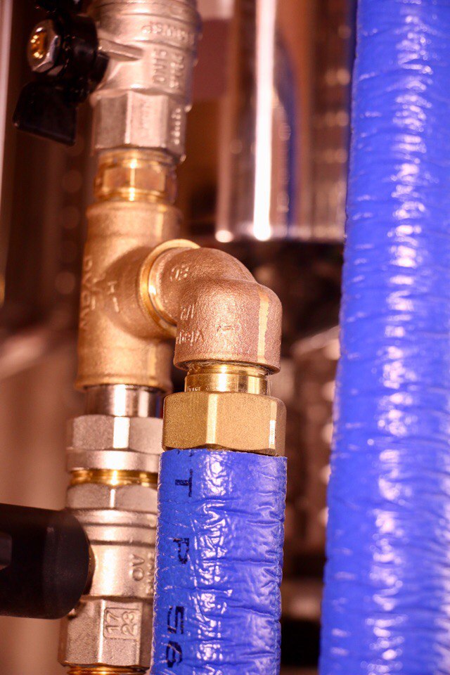

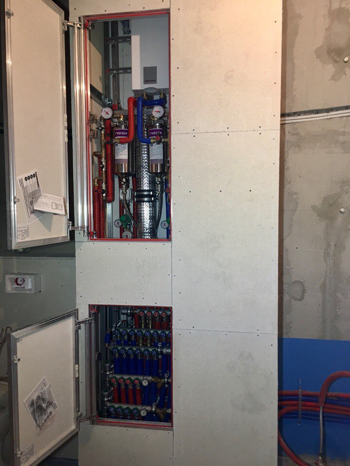

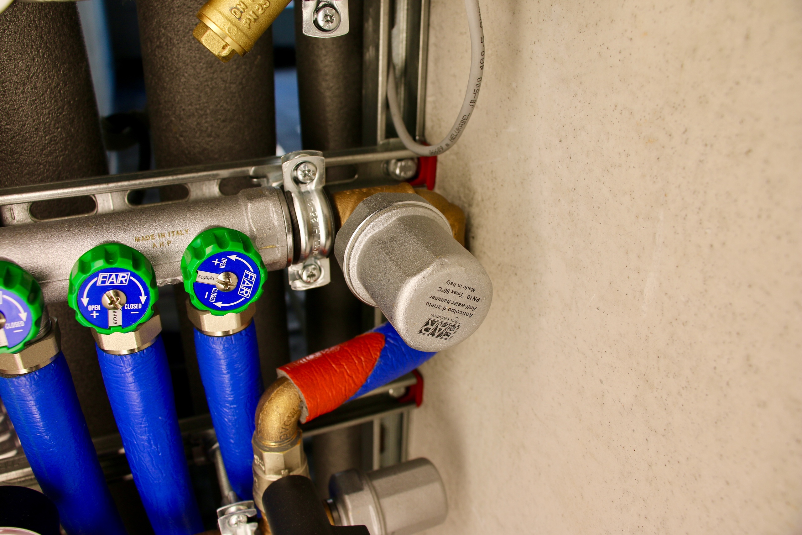

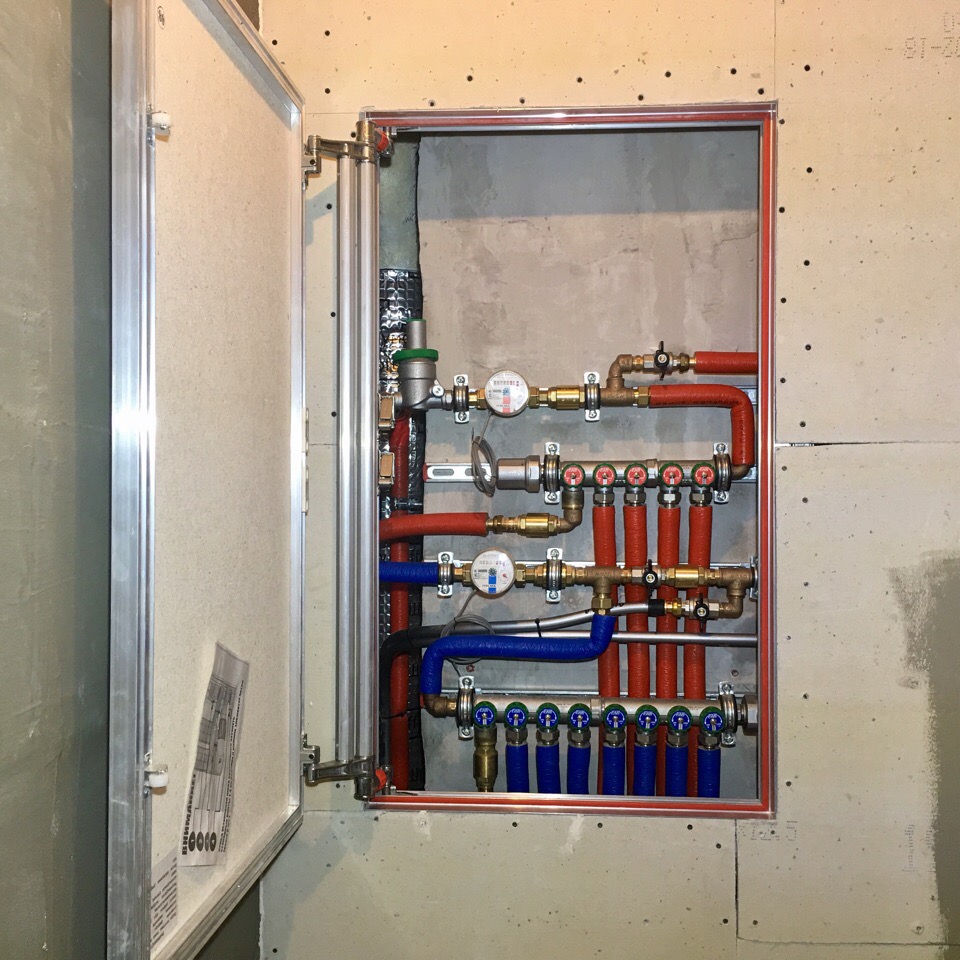

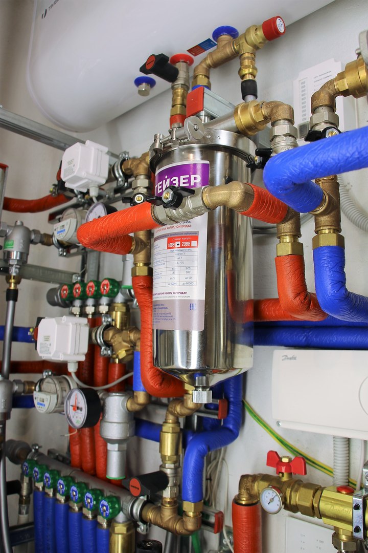

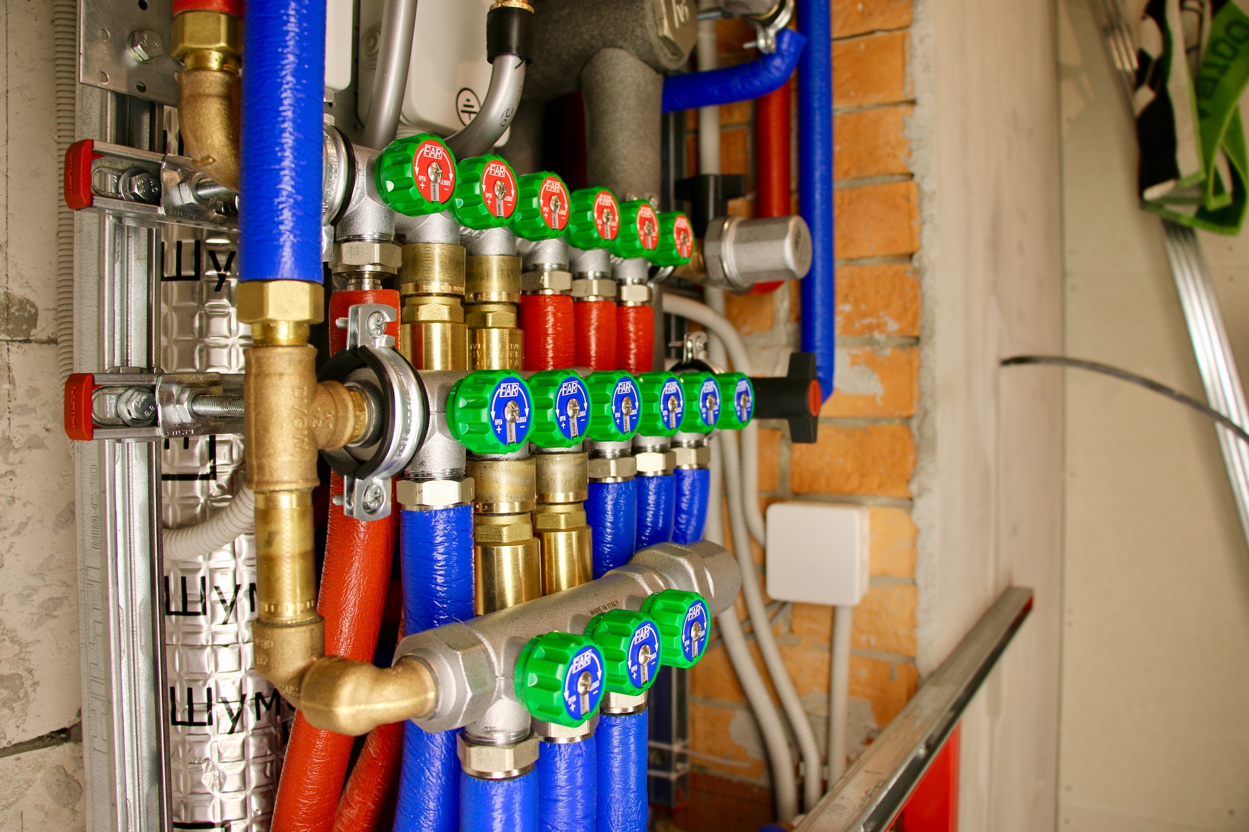

Водоснабжение, Отопление, Электрика Друзья! Закончили очередной объект по сантехмонтажным работам в г. Химки Московская область. Объект: 3-х комнатная квартира с двумя санузлами и лучевой разводной отопления с внутриквартирным коллектором, которым мы расположили в сантехшкафу ванной комнаты. Объект довольно насыщен инженерными решениями, как по сантехмонтажным, так и электромонтажным работам, которые тоже производила наша команда. В каждом санузле установлены магистральные фильтры Гейзер Тайфун 10 ВВ, которые фильтруют всю входящую в квартиру воду, но есть и сопутствующие нюансы, в среднем 1 раз в 3 месяца требуется замена картриджей. Также хочу обратить внимание мастеров, которым пока не приходилось использовать в своих проектах магистральные фильтры на то, что при монтаже следует учитывать необходимое расстояние снизу фильтра минимум 2/3 высоты колбы свободного места, тк при замене картриджа колба опускается вниз. На этом объекте для использования с гигиеническим душем в сантехшкафу смонтированы термостатические смесители TERMO-FAR | FA 3950 12, что позволяет вывести на стену только водорозетку для подключения лейки, но следует учитывать, что шланг лейки находился бы под постоянным давлением, а это не хорошо и дабы дополнительно защитить квартиру поставили электромагнитные клапаны CEME 8614 НЗ 24 (нормально закрытый с катушкой на 24В), запитанные от освещения санузлов, то есть автоматически открываются при включении света и автоматически закрываются при его отключении. После электромагнитного клапана установили вентили FAR FV 1350 12, которыми можно регулировать напор воды. Фактически получаем безопасный термостатический смеситель, на котором один раз выставляем комфортную температуру (смеситель сам регулирует смешение холодной и горячей воды до достижения заданной температуры), один раз устанавливаем комфортный напор и пользуемся только лейкой с кнопкой, что на самом деле довольно удобно. Общий вид сборки вы можете найти в приложенных фотографиях, а использованные артикулы указал выше, надеюсь кому-нибудь информация окажется полезной. Система отопления на этом объекте также довольна интересная с электронным управлением, на коллеторе Danfoss установлены головки с электроприводом, в каждой комнате установлен беспроводной регулятор температуры, который посылает сигналы на блок управления расположенный в сантех шкафу, что позволяет регулировать температуру помещения с высокой точностью, добиваясь максимального комфорта. Подобные системы есть в арсенале многих производителей, например Oventrop и Rehau, можно выбрать на свое усмотрение, но конечно такая система стоит дороже классической с термоголовками на самих радиаторах, но часто комфорт и эстетика важнее. Также хочу обратить внимание, что например в случае если радиатор закрыт плотными шторами или расположен в нише с экраном, термоголовка расположенная на самом радиаторе работает крайне не корректно и соответственно радиатор начинает либо не догревать, либо перегревать помещение и выходом служит только использования термоголовок с выносными датчиками, либо использование современных электронных систем управления, как например в нашем случае. Спасибо, что дочитали до конца)

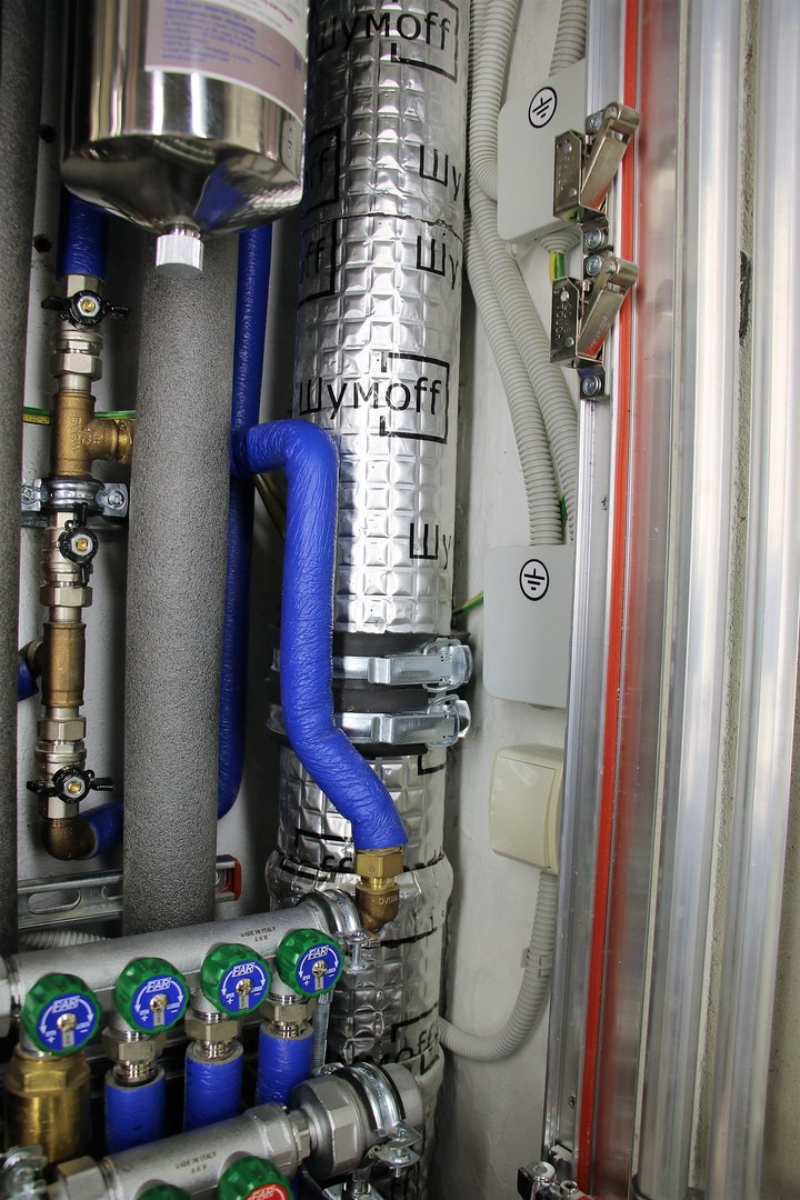

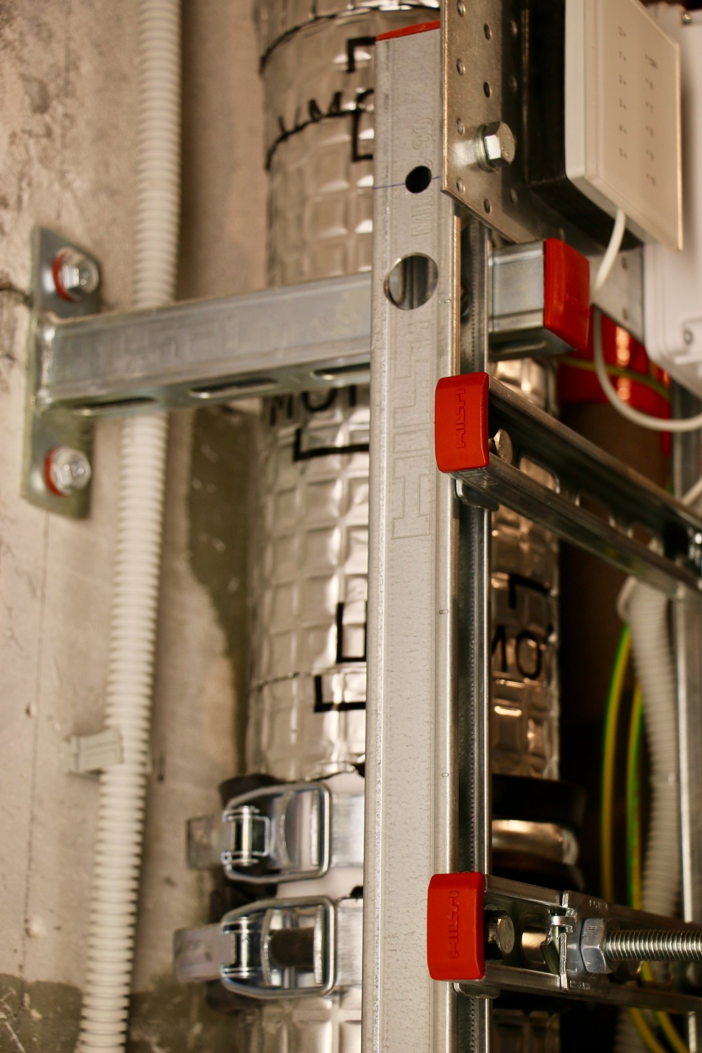

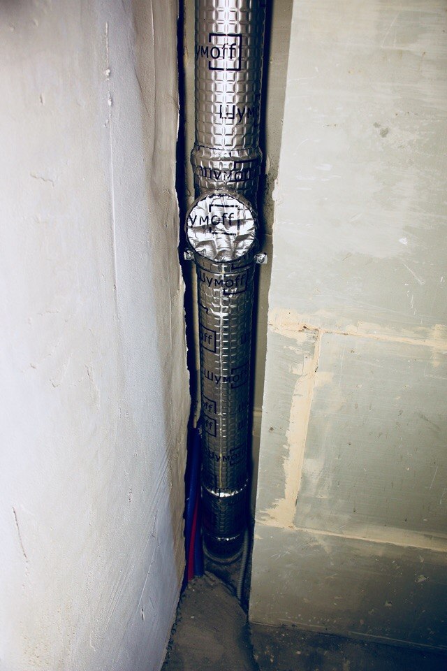

Водоснабжение, Отопление, Электрика Приветствую, друзья! Закончили очередной объект по сантехмонтажным работам на этот раз в городе Лыткарино, Московская область. Особенностью этого объекта было два стояка канализации, один в сан узле, второй на кухне, оба стояка шумоизолировали материалом Шумoff толщиной 3мм. Материал придает массу пластиковым трубам существенно снижая уровень шума, также в процессе переборки стояка канализации в сан узле заменили трубы и отводы на шумопоглощающие материалы Rehau Raupiano. Эти трубы также имеют более высокую плотность специальной смеси материала и большую массу, все это дополнительно способствует снижению уровня шума от проходящий по стояку стоков. Качественная шумоизоляция от соседей является неотъемлемой частью современного ремонта, ведь дома хочется отдыхать от внешнего мира после тяжелого рабочего дня. Водопровод на кухню провели в стяжке пола, заменив некачественные металлопластиковые трубы от застройщика на цанговых соединениях на качественные трубы из сшитого полиэтилена PeX-a от Rehau. Сантех шкаф смонтировали из профиля TECE, установив скрытый люк Практика и обшили конструкцию гипсоволокном. Для защиты соседей заказчика и его кошелька в случае порыва, рекомендую всегда устанавливать системы защиты от протечек, мы монтируем системы Gidrolock. Нас часто спрашивают, раз вы все делаете максимально надежно, то зачем еще тратиться на эти системы, поймите, например смесители подключаются гибкими шлангами, как и вся бытовая техника, по опыту гибкие шланги всегда являлись самым слабым звеном системы водоснабжения, поэтому да, рекомендую к установке. Знаю уже несколько случаев когда Гидролок реально спасал от потопа и последующего ремонта и исков от соседей. С уважением, Александр Патутин. Команда инженеров Patutin.pro

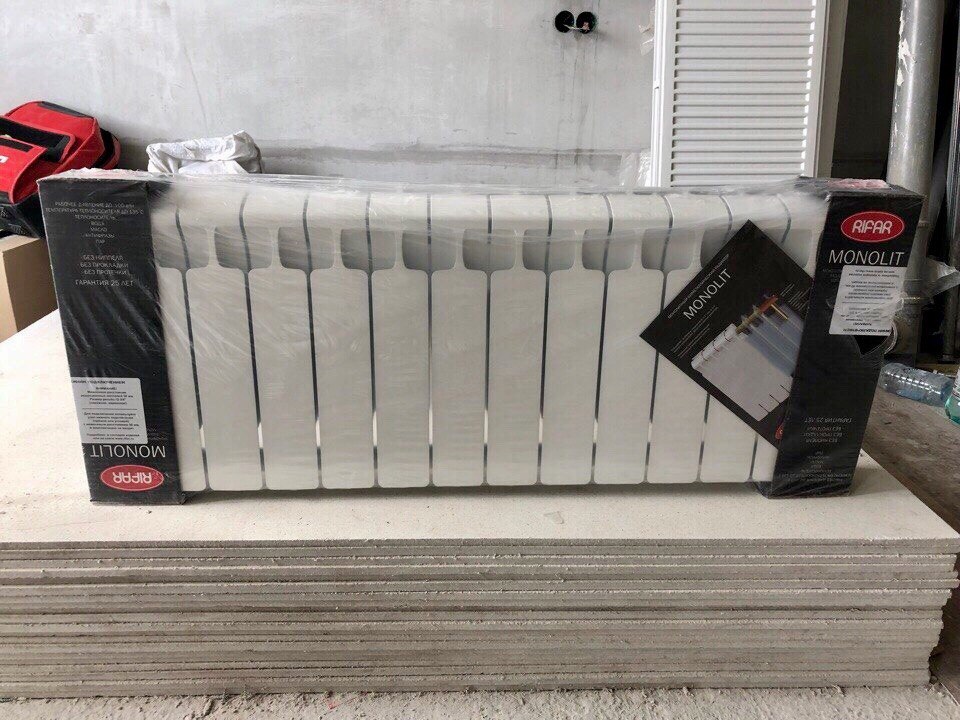

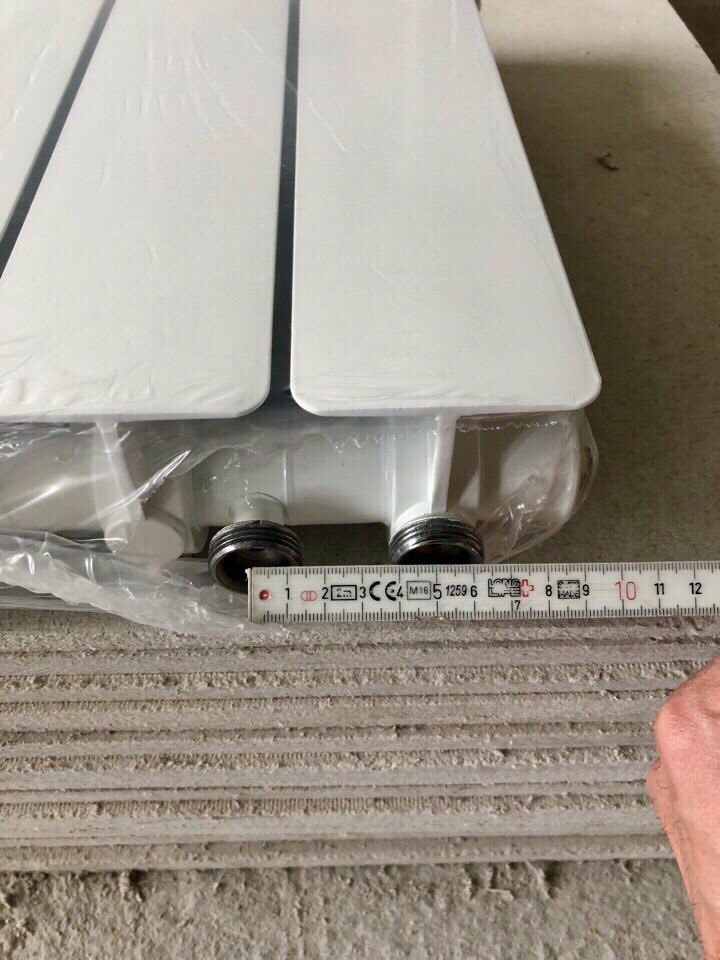

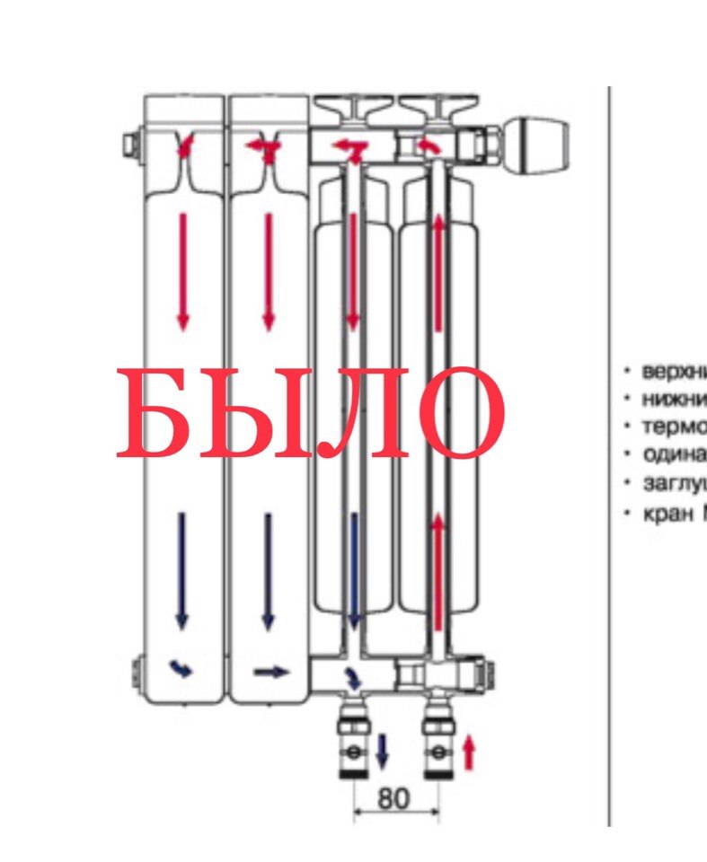

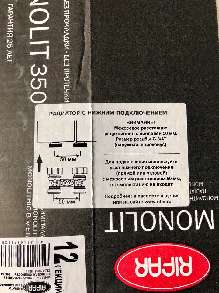

Водоснабжение, Отопление, Электрика Внимание, уважаемые коллеги и друзья! Производитель радиаторов Rifar, услышал наши просьбы, так хотелось бы думать, но скорее это сделано для вывода радиаторов на зарубежные рынки, где царствует унификация, и это на самом деле правильно. Есть радиаторы и есть блоки подключения (мультифлексы) со стандартным межосевым расстоянием 50мм. Ранее, но уже довольно давно появились цельные биметаллические радиаторы с нижним подключением Rifar Monolit Ventil, всем были хороши, кроме одной детали, это невозможность использования стандартных блоков подключения с межосевым расстоянием 50 мм, это расстояние составляло 80 мм. Сейчас ушла и эта проблема. Ура товарищи) но учитывайте еще один момент, ниппели теперь не выкручиваются, по крайней мере один из них точно либо припаян, либо посажен на анаэроб, но получить внутренню резьбу 1/2 дюйма точно будет нельзя. То есть на радиаторе имеем внешнюю резьбу 3/4 евроконус, учитывайте и это при заказе блоков подключения. Спасибо за внимание!

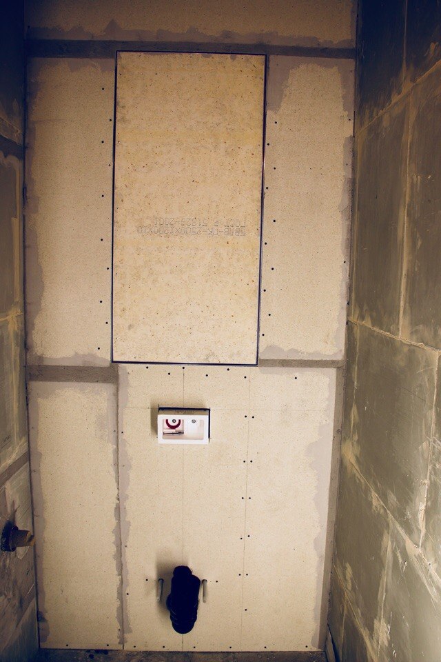

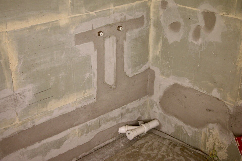

Водоснабжение, Отопление, Электрика Привет, друзья! Закончили очередной объект по сантехмонтажным работам в г. Москва, м. Баррикадная. Объект наших постоянных друзей и партнеров из Студии Стильного Ремонта @restylestudio Если вам нужен действительно профессиональный ремонт, отличный сервис и вы дорожите своими временем и средствами, то очень рекомендую. Ребята не одну собаку съели на сложных и ответственных объектах, как в новостройках, так и в домах старого жилого фонда, а это самые сложные и ответственные объекты с кучей нюансов. Объект трехкомнатная квартира в сталинке, изначально в квартире был совмещенный санузел, как впрочем почти во всех домах старого жилого фонда, после ремонта заказчики получат полноценный раздельный санузел и кухню. Особенностью объекта было крайне ограниченное пространство для размещения узла ввода, немного разнесли сантехприборы по разным местам и плоскостям, но оставили возможность полной замены или обслуживания, удобного доступа ко всем накидным гайкам, на мой взгляд это крайне важно, тк любое оборудование может рано или поздно потребовать ремонта или замены. На данном объекте, был довольно ограниченный бюджет, поэтому заказчик отказался от установки системы защиты от протечек, безусловно мы делаем свою работу качественно и обязательно проводим гидравлические испытания повышенным давлением, тем не менее например для подключения смесителей используется гибкая подводка, срок службы которой составляет 10 лет, и к сожалению это самая частая причина потопа. Система защиты от протечек спасает от этого. Спасибо за внимание, друзья!

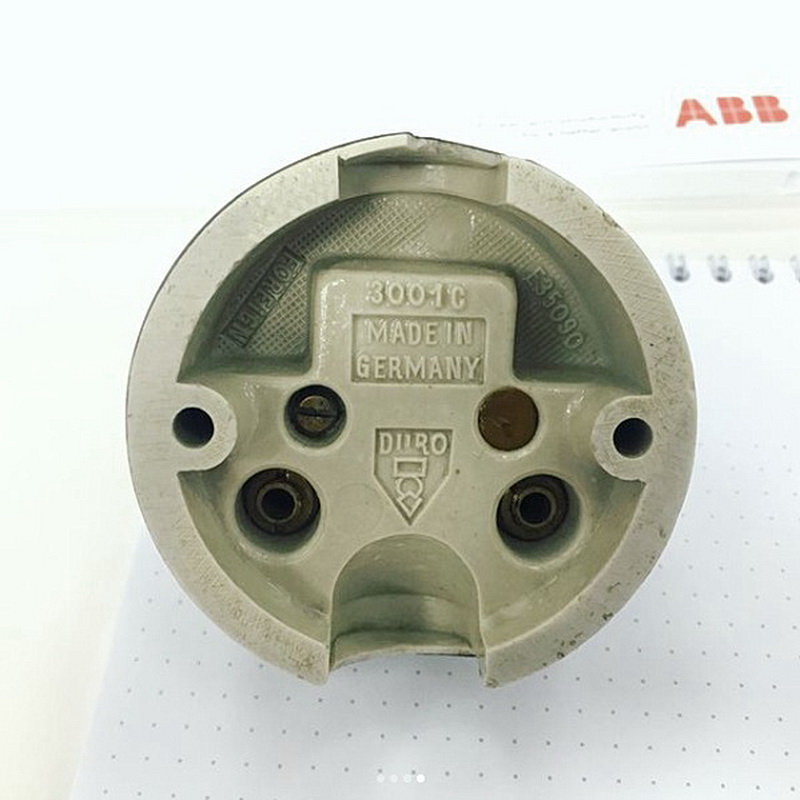

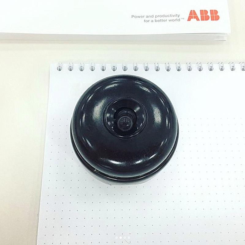

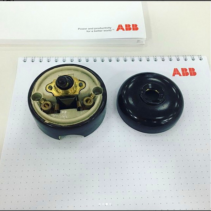

Водоснабжение, Отопление, Электрика Самый продаваемый в мире выключатель, сами немцы называли его «сиська негритянки», рекорд не побит до сих пор. Выключателю более 100 лет, а он все работает;) Ребята, очень рекомендую сходить на обучающие курсы ABB «Электроустановочные изделия» SP17, SP25, SP26. Преподаватель этих курсов крайне интересно рассказывает с отсылками, отступлениями т.д., а это очень важно для усвоения информации.

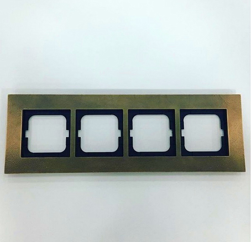

А вы когда нибудь держали в руках рамку за 45000р? Натуральная бронза, ручное литье, каждая рамка уникальна и имеет свои дефекты литья. Электрика не для всех. ABB Carat Bronze.

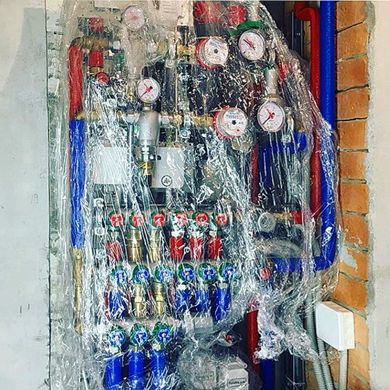

Водоснабжение, Отопление, Электрика Подарочная упаковка очередного завершенного объекта!
