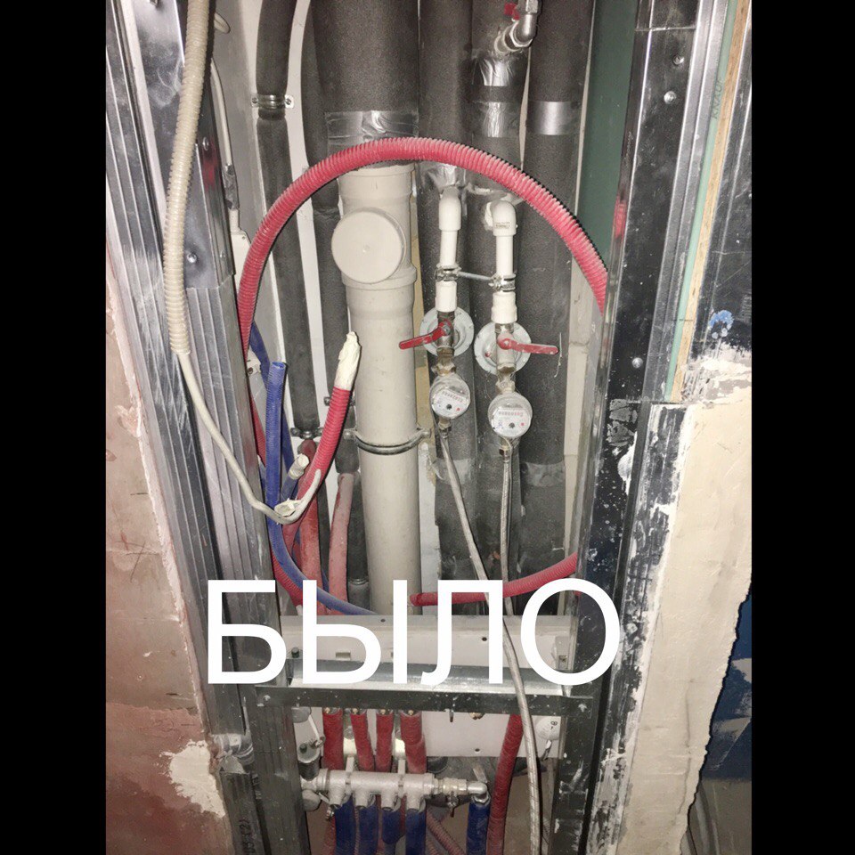

Водоснабжение, Отопление, Электрика Приветствую, друзья! Пост получился длинным, мрачноватым, но очень полезным для заказчиков впервые приступающих к ремонту. Уважаемые коллеги, покажите этот пост вашим сомневающимся заказчикам, возможно он поможет им сделать правильный выбор и убережет от потерь времени, нервов и денег. Закончили очередной объект по переделке за предыдущими мастерами. Заказчик Михаил на самом деле хороший человек, просто поддавшийся на уловки мошенников по поводу низкой цены. Этой переделки можно было избежать, ведь заказчик перед началом работ обратился именно к нам по рекомендации нашего предыдущего заказчика с форума жителей ЖК Краски Жизни, г. Видное Московская область. Но видимо цены показались высокими, относительно предложений на Авито и он нашел других мастеров, но в последствии понял, что мастера низкоквалифицированные, не получив желаемого результата снова обратился к нам. На объекте два санузла и общие потери по выброшенному и испорченному материалу составили более 150 тысяч рублей. На объекте не корректно работало буквально все, также протестировали работу полотенцесушителей, которые были смонтированы с нарушением законов физики, сымитировали их работу, подключив отрезки трубы и выпустив воздух, как и ожидалось ни один не заработал. Это была бы настоящая финансовая катастрофа, если бы был уже уложен кафель в санузлах, пришлось бы ломать все и укладывать дорогой кафель по новой. Особой сложностью оказалась работа в уже готовом сантех люке на кухне, через проем размером 50х50 см собрали узел ввода, смонтировали водонагреватель, систему защиты от протечек Gidrolock, шумоизолировали канализационный стояк и теплоизолировали стояки водоснабжения по всей длине, подключили трубы к коллектору и перепаяли стояк горячей воды для того, чтобы организовать правильную циркуляцию в полотенцесушителе, расположенном в малом санузле. До нашей работы этот полотенцесушитель был запитан от стояка ванной и трасса длиной 8-10 метров была уложена в стяжку пола. В большом сан. узле провели все те же работы, также перепаяли стояк горячей воды для организации правильной и беспроблемной циркуляции в полотенцесушителе, также в этой нише полностью перебрали коллектор отопления, расположив детали и фитинги в правильном порядке, часть из них заменив. По возможности, а возможность здесь конечно же была устанавливайте термометр сразу после вводного крана, тогда его показания будут максимально точными. Все водорозетки и выводы канализации проверили на перпендикулярность к стене, часть из них выставили в плоскость, т.к. они имели критические отклонения, которые привели бы к невозможности корректной установки финишной сантехники. Уважаемые заказчики, выбирайте тщательно мастеров на ваш ремонт, не руководствуйтесь желанием сэкономить, ведь такой результат не исключение, а скорее закономерность. Посмотрите наши пост о переделке всей инженерки в г. Королев после таких же "мастеров-профессионалов" https://vk.com/wall-112347963_279 и переделке водоснабжения в г. Долгопрудный ЖК Московские водники https://vk.com/wall-112347963_50 Не доверяйте материал ценой в сотни тысяч рублей, который потом повторно не использовать, т.к. либо уже обрезан, либо приобретен поддельный низкого качества, либо испорчен некачественным монтажом, либо приобретены позиции, которые не подходят на вашем объекте. Помните высказывание одного известного человека. "Разочарование от низкого качества длится гораздо дольше, чем радость от низкой цены." Генри Форд. На рынке Москвы трудится большое количество профессиональных мастеров и цены у них примерно равны, говорю именно о мастерах профессионалах, отвечающих за результат и влюбленных в свою работу, ценообразование по большей части идет от количества затраченного времени, мы затрачиваем на нашу работу в зависимости от сложности от 7 рабочих дней и часто зарабатываем в единицу времени даже меньше мошенников и случайных людей в отделке, которые сваяли свои "шедевры" за пару тройку дней, взяли деньги и исчезли. Буду рад, если этот пост убережет хотя бы одного заказчика от потери заработанных тяжелым трудом денег, сэкономит драгоценное время и нервы. С уважением, Патутин Александр. Команда инженеров Patutin.pro

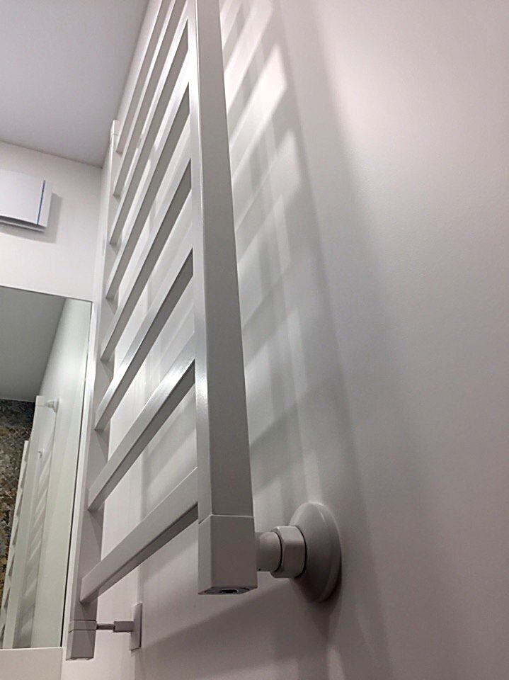

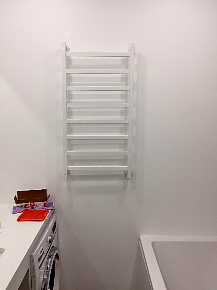

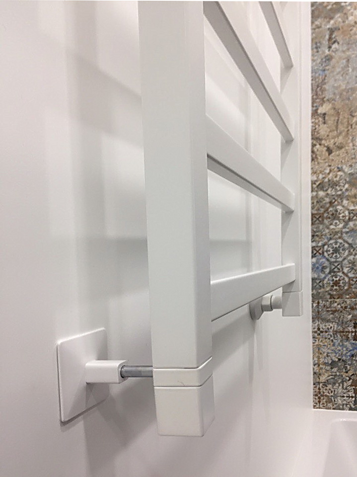

Водоснабжение, Отопление, Электрика Установка водяного полотенцесушителя завершена. Диагональная схема подключения, подробности ниже Это очень популярное нагревательное устройство, которое помогает решать ряд важных задач:
  • поддерживает в помещении оптимальный температурный режим;
  • препятствует образованию сырости и плесени;
  • является местом сушки полотенец;
  • гармонично дополняет интерьер ванной комнаты. Важно помнить, что залогом бесперебойной и длительной эксплуатации полотенцесушителя является не только его правильный выбор и грамотная установка, но и продуманный монтаж труб и «водорозеток». Подробнее о монтаже водоснабжения в этой квартире https://vk.com/wall-112347963_134. И наш пост о правильном монтаже трубопроводов к полотенцесушителю в нестандартных ситуациях https://vk.com/wall-112347963_202. Обращайтесь к профессионалам!
Объект - квартира м. Нагатинская, 1-й Нагатинский проезд, г. Москва

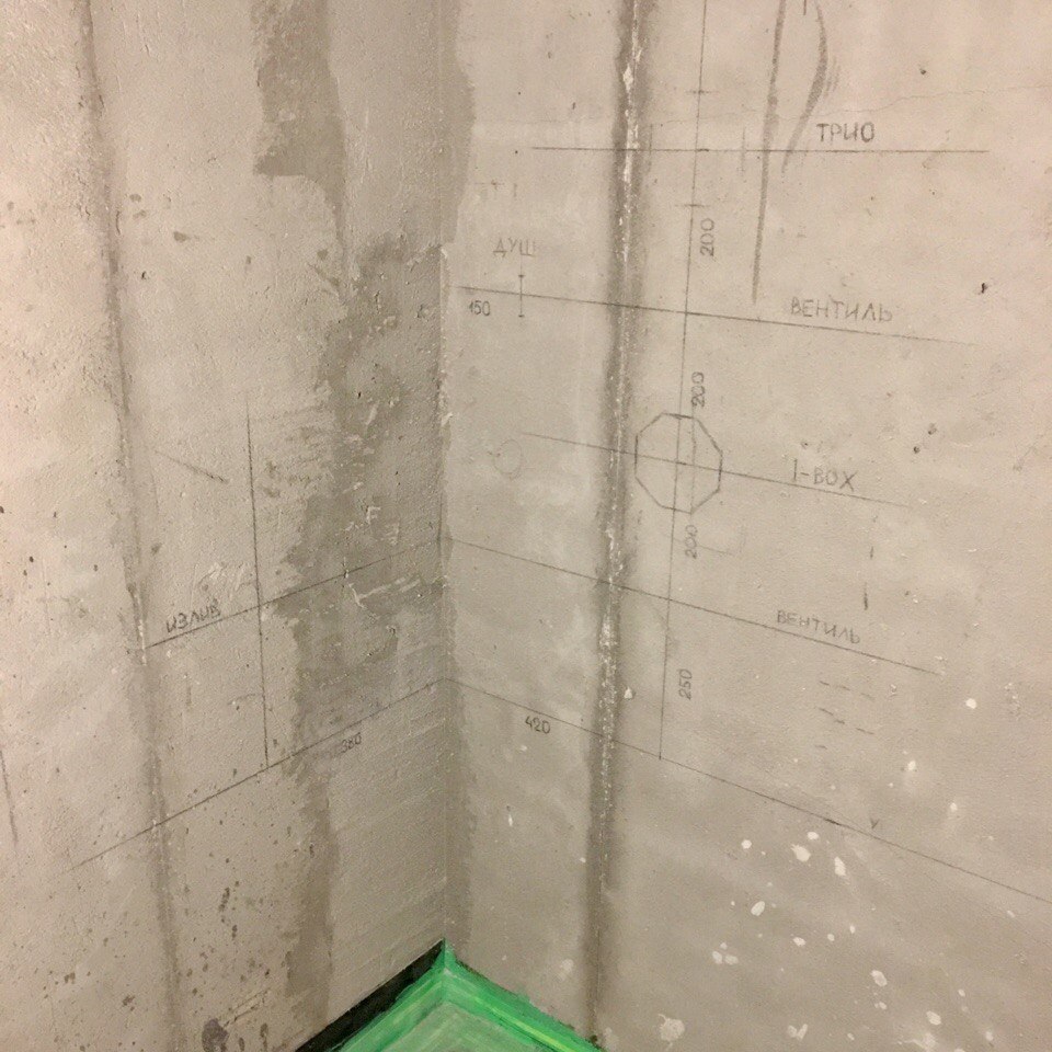

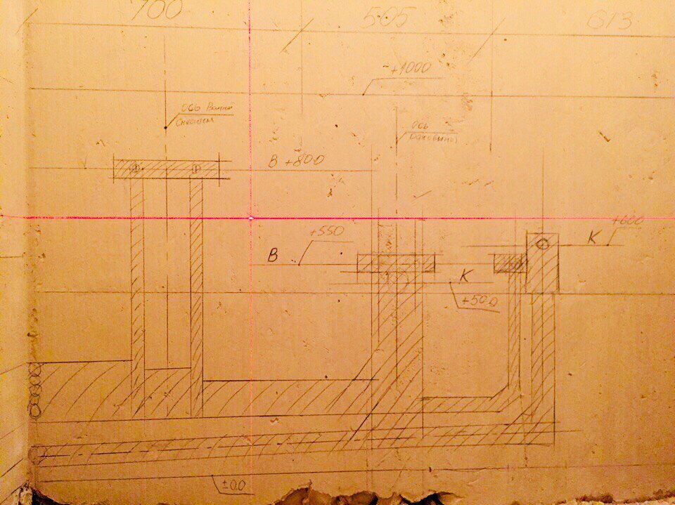

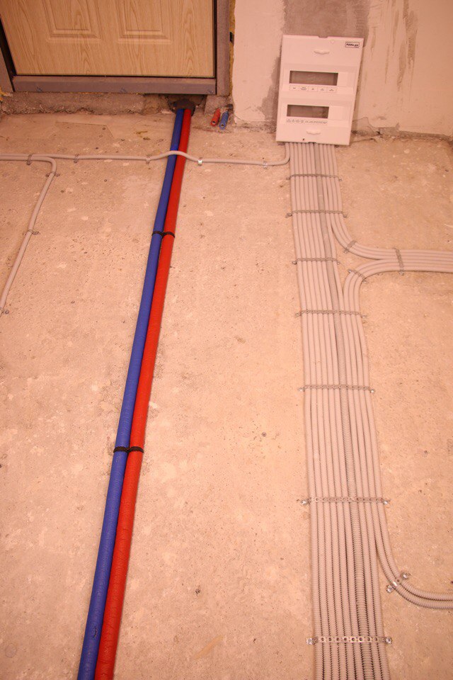

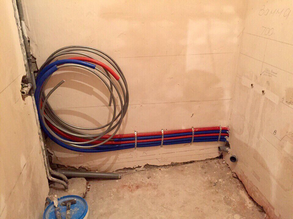

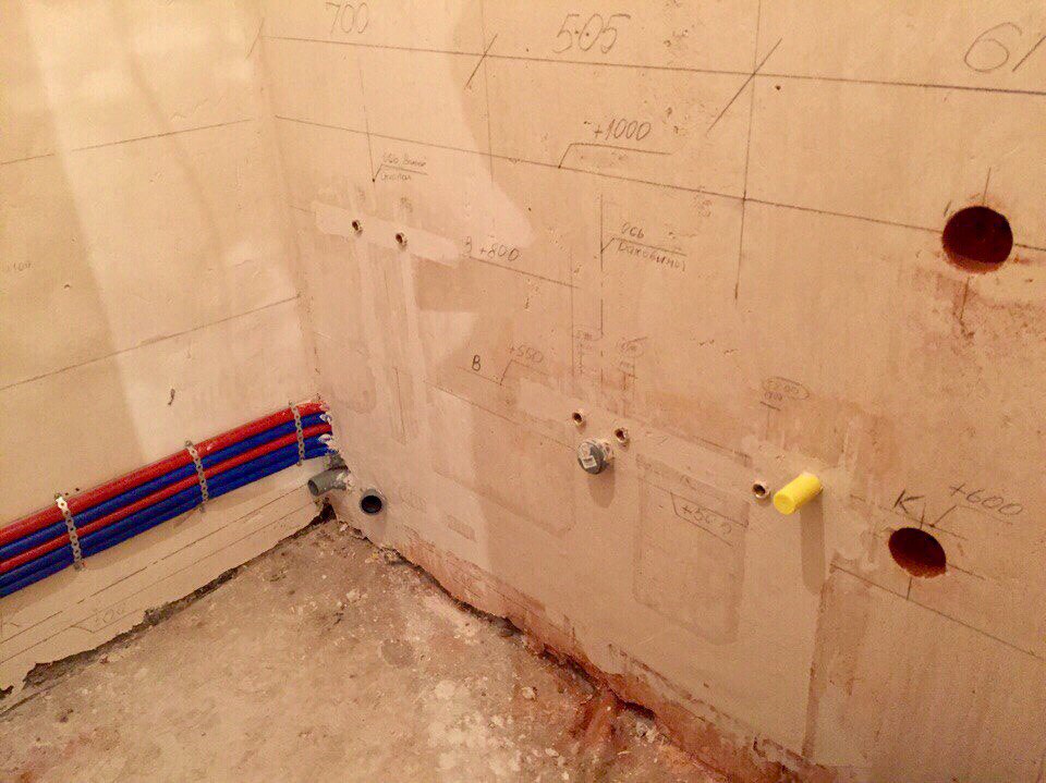

Водоснабжение, Отопление, Электрика Привет, друзья! Начинаем два новых объекта по сантехмонтажным работам, один в ЖК Московские Водники г. Долгопрудный (уже 3-й объект в этом ЖК), второй объект в сталинке на ВДНХ г. Москва, на этом же объекте параллельно производим электромонтажные работы. Как и прежде, первым этапом идет разметка, друзья, ответственное отношение к каждому этапу = отличный результат.

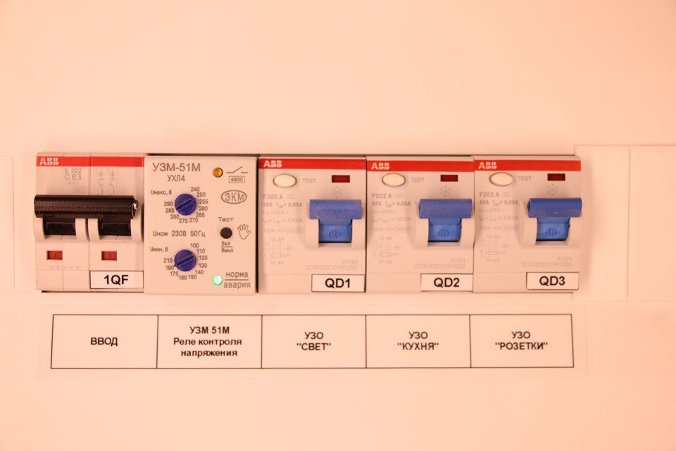

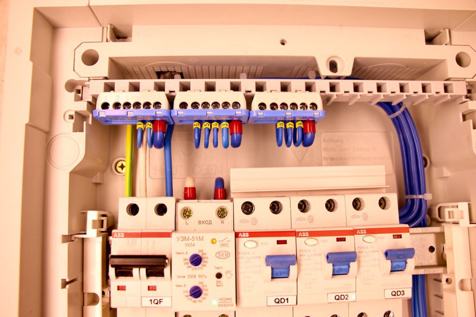

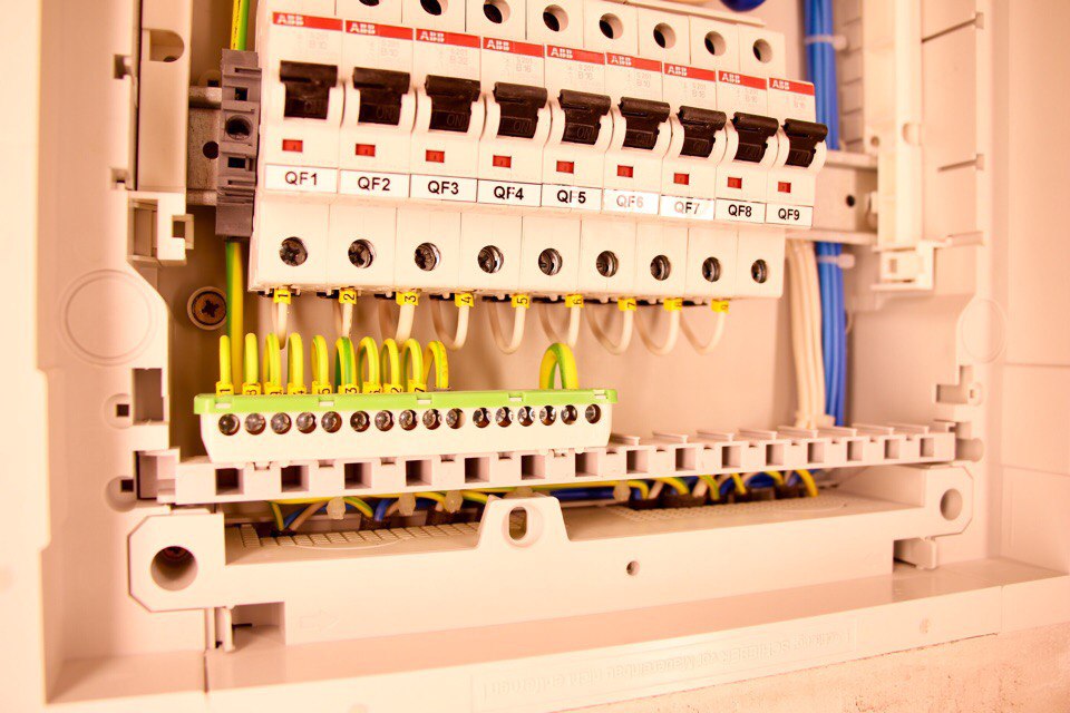

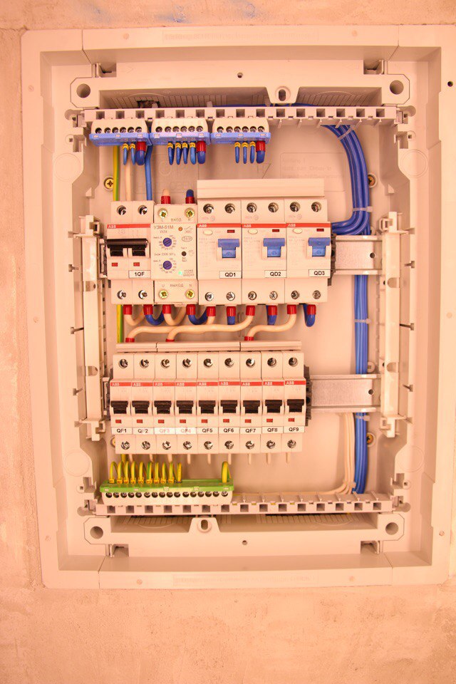

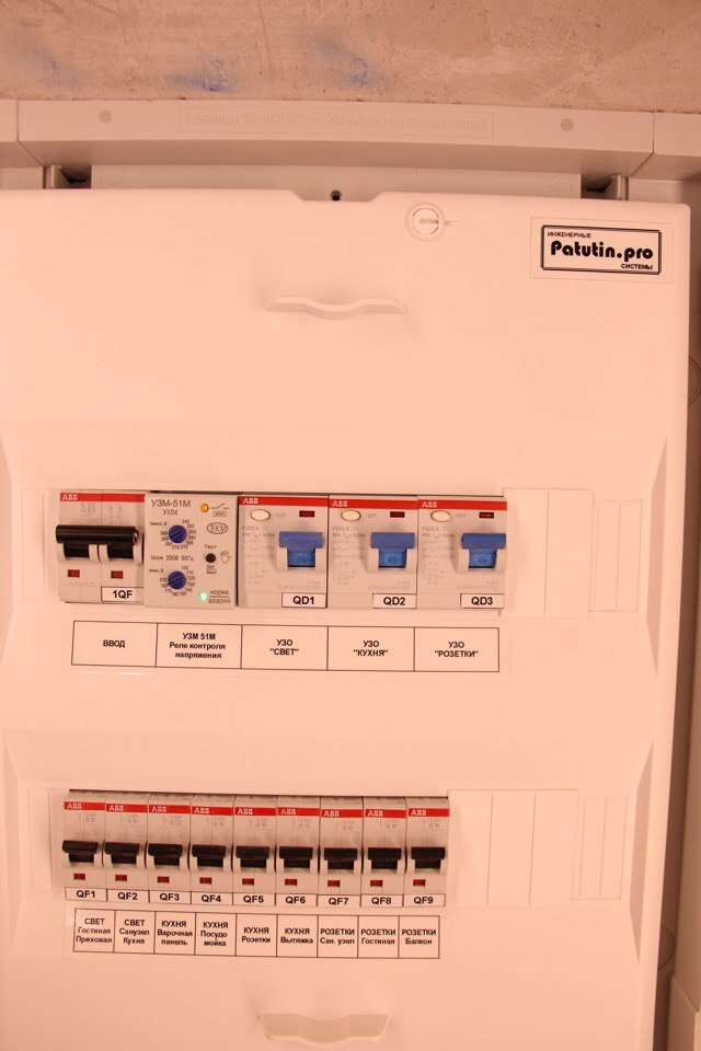

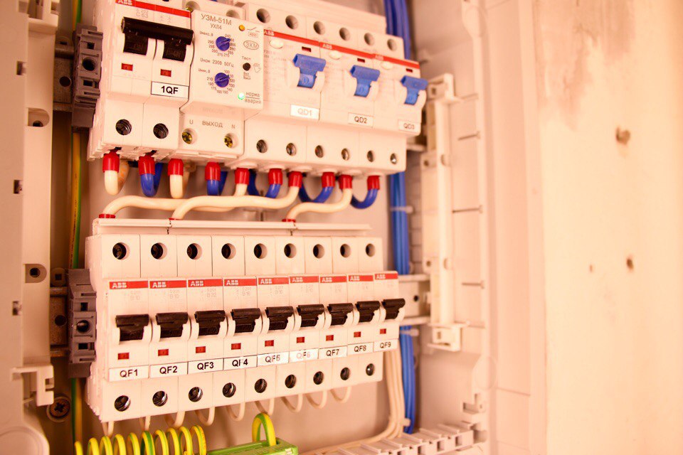

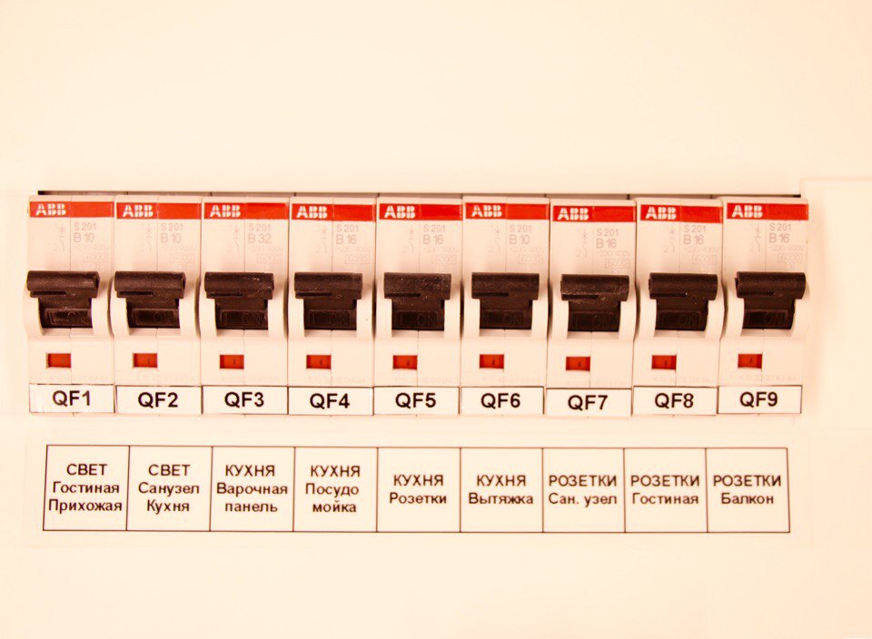

Водоснабжение, Отопление, Электрика Привет, друзья! Давненько я не обновлял ленту группы, сегодня хочу рассказать о работе, которую закончили уже 1,5-2 месяца назад, но из-за загруженности не хватало времени разместить фотоотчет, а тут как раз ноябрьские длинные выходные, шуметь на объектах нельзя и появилось время запостить что-то новенькое. Итак, друзья, многие просили показать результат работ по переделке за предыдущими мастерами электроснабжения квартиры в г. Королев (пост о состоянии до нашего выхода вы можете посмотреть по этой ссылке https://vk.com/wall-112347963_224). Подобные работы проводим только путем полного демонтажа и монтажа новой электропроводки, т.к. правильно исправить в таких случаях что-либо не представляется возможным. Выбросили старую автоматику, щит традиционно наполнили надежной автоматикой компании ABB (Германия). Существует много способов правильного наполнения щита, от повсеместного использования дорогих диф. автоматов, до экономичного разделения на группы автоматических выключателей и защиты каждой группы отдельным УЗО. И тот и другой способ правильный и не нарушает действующих норм и максимально безопасен, есть различия в удобстве эксплуатации и идентификации возможной проблемной цепи, но бюджет на материал слишком разный. В данном случае, для экономии и так пострадавшего бюджета заказчика, мы выбрали спарку УЗО+автоматические выключатели, также защитили оборудование квартиры заказчика от повышенного и пониженного напряжения установкой защитного устройства УЗМ 51М. Безусловно, для удобной эксплуатации важна и финишная маркировка электрощита: разработали свою систему интуитивной маркировки, по нашим ощущениям должно быть предельно понятно какое УЗО отвечает за тот или иной автомат, Уважаемые коллеги, посмотрите на фото, выскажете свое мнение и, если понравится, возьмите на вооружение. Я буду только рад, если качественных работ и довольных заказчиков будет только больше, мы не делаем из своих работ какого-то таинства и с радостью делимся своими приемами и профессиональными секретами. Принтер для маркировки используем специальный, Brother P-touch 2700. Надеюсь, информация была вам полезна или интересна, спасибо, что дочитали до конца!

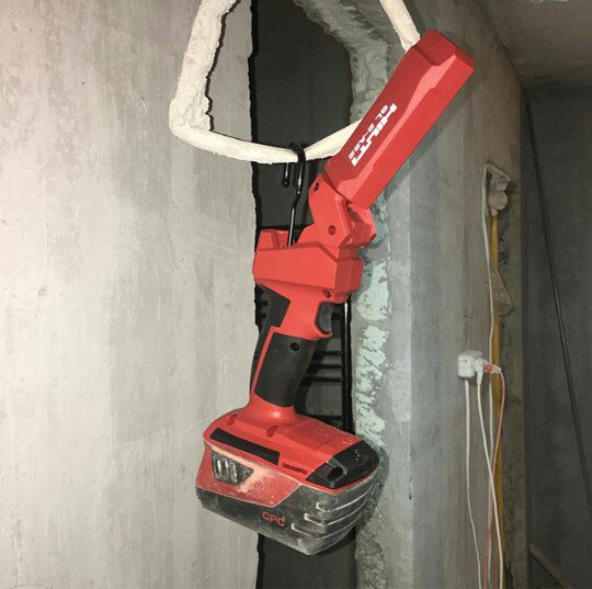

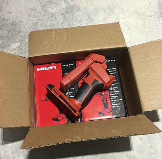

Водоснабжение, Отопление, Электрика Приобрели новые фонари Hilti SL 2-A22, это конечно однозначный скачок вперед после довольно спорной первой модели фонаря. Множество вариантов применения, а также большое количество вариантов размещения, подвешивание на встроенный крюк, использование в качестве настольной лампы для подсветки (например, рабочего стола монтажника). Поворотная панель светильника позволяет освещать, как пол, стены, так и потолок, либо заливать все помещение светом. Браво @hilti_russia!

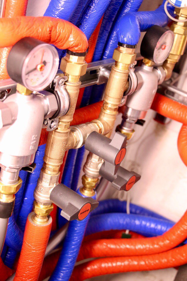

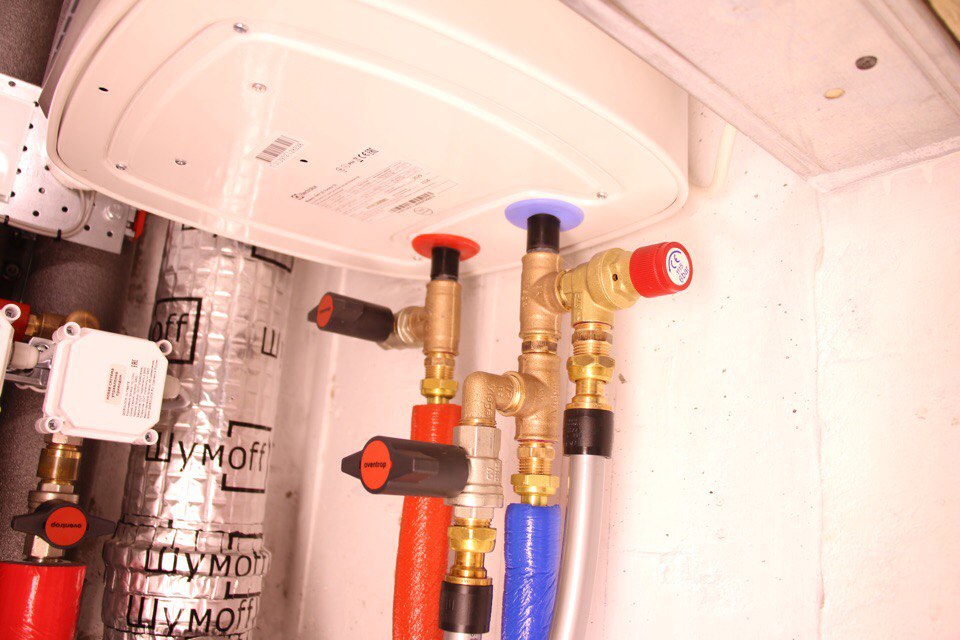

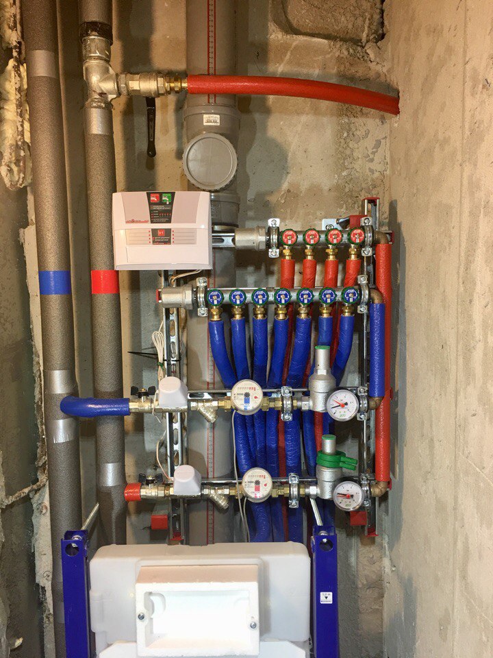

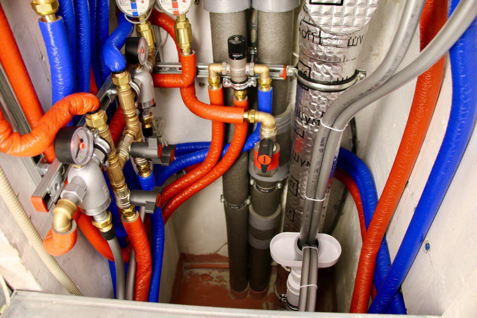

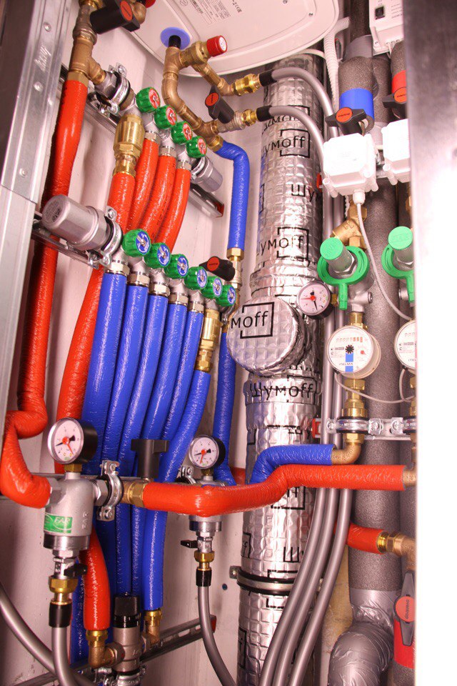

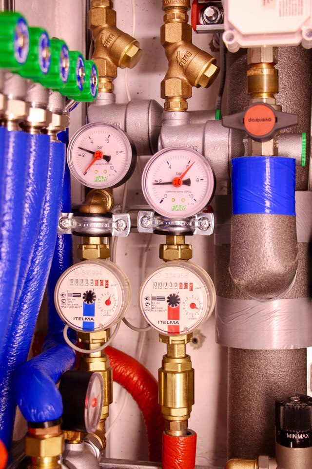

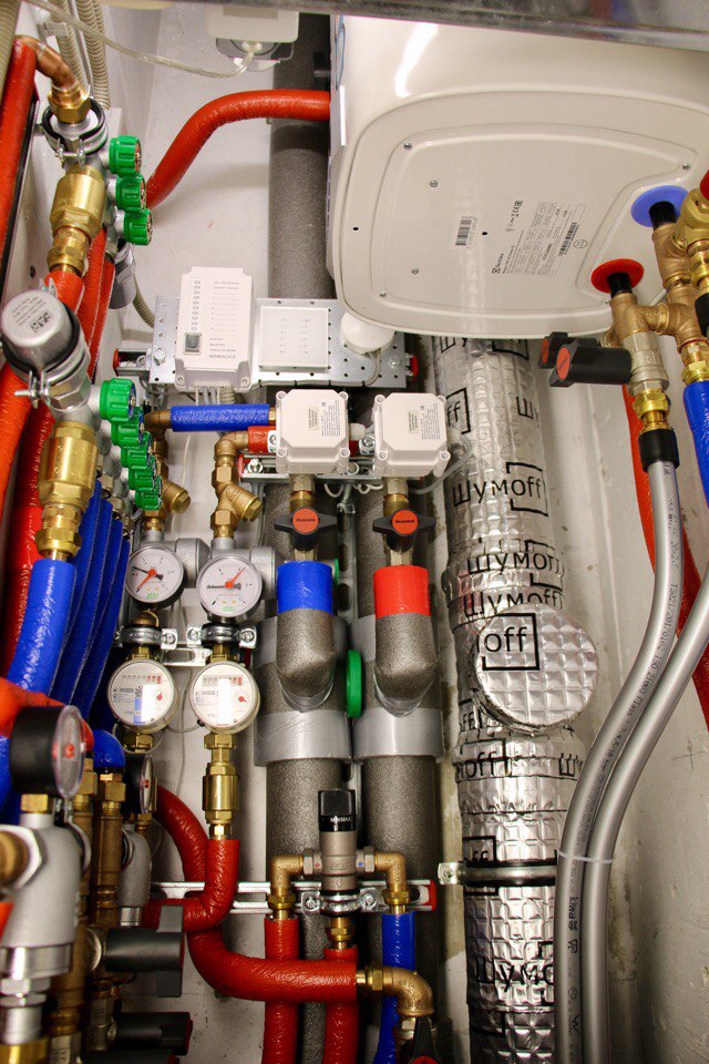

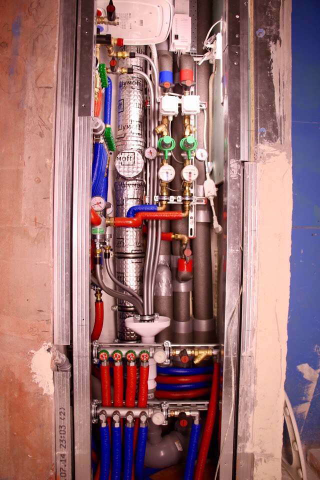

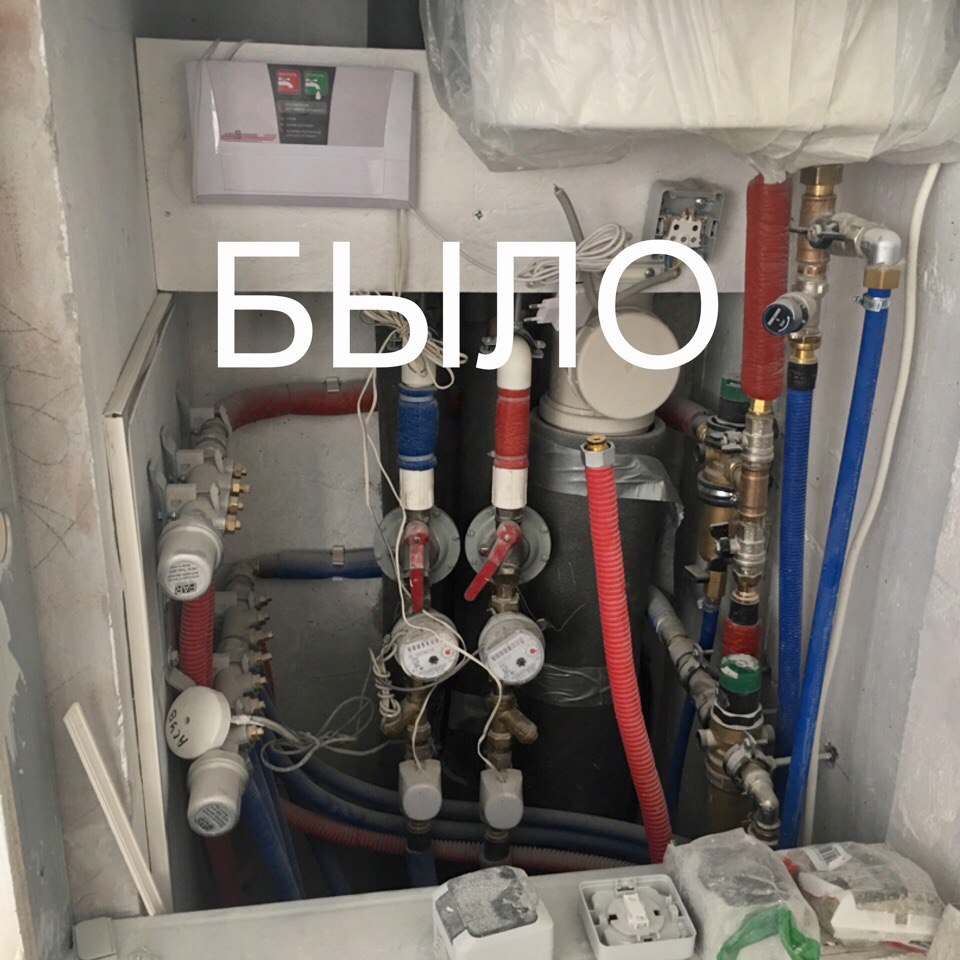

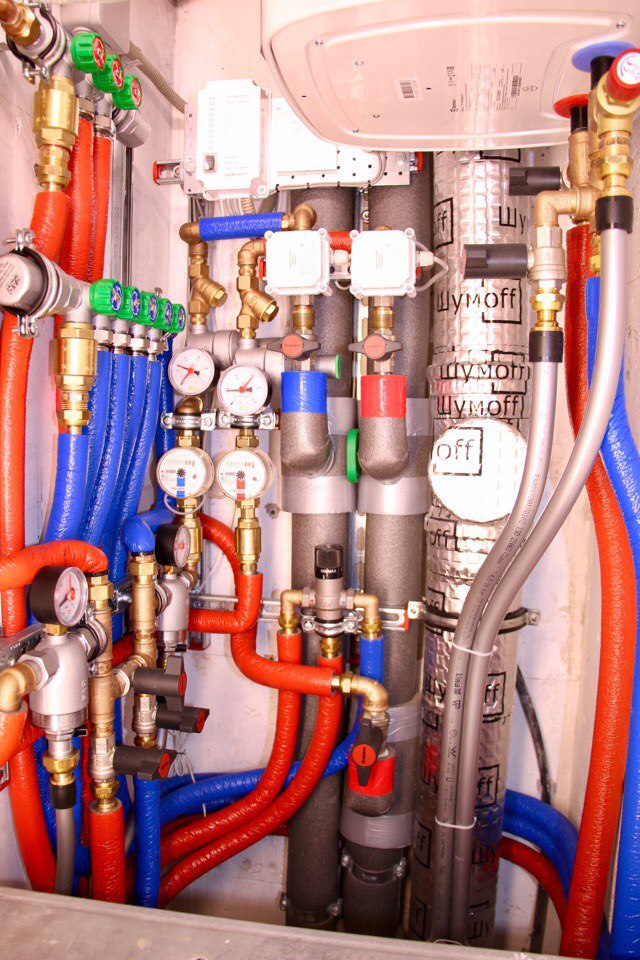

Водоснабжение, Отопление, Электрика Привет, друзья! Завершили не сложную работу по монтажу водоснабжения в трехкомнатной квартире. Частично материал был закуплен заказчиком для мастеров универсалов, делающих у него ремонт, заказчик вовремя остановил их работу, увидев штробы, уклоны канализации и культуру монтажа и в последствии обратился к нам. На мой взгляд абсолютно верное решение, ведь человек хорошо штукатурящий стены далеко не всегда обладает навыками, опытом и дорогостоящим инструментом, чтобы качественно смонтировать современную и надежную систему водоснабжения. Стояки водоснабжения и вводные краны меняли еще до нас специалисты управляющей компании, видимо не признающие сварочных работ, все соединения резьбовые, на сгонах, тройниках и тд, редкость но встречается. Как вы знаете, резьбовые соединения по факту обслуживаемые и требуют доступа, современный ремонт сделать конечно можно, но чревато тем, что рано или поздно слесари управляющей компании придут ломать сантехшкаф для доступа к какой либо потекшей муфте. Мой совет - в современных реалиях, с укладкой дорогостоящего кафеля, зашивкой сантехшахт настаивайте на сварочных работах по стоякам для избежания обслуживаемых соединений в местах, которые в последствии будут закрыты для обслуживания дорогостоящим ремонтом. Квартира находится на последнем этаже, поэтому шумоизоляция канализационного стояка не потребовалась, все очень тихо, не единого звука. С уважением, Патутин Александр. Команда инженеров Patutin.pro
Объект: квартира на Литовском бульваре, р-н Ясенево, г. Москва

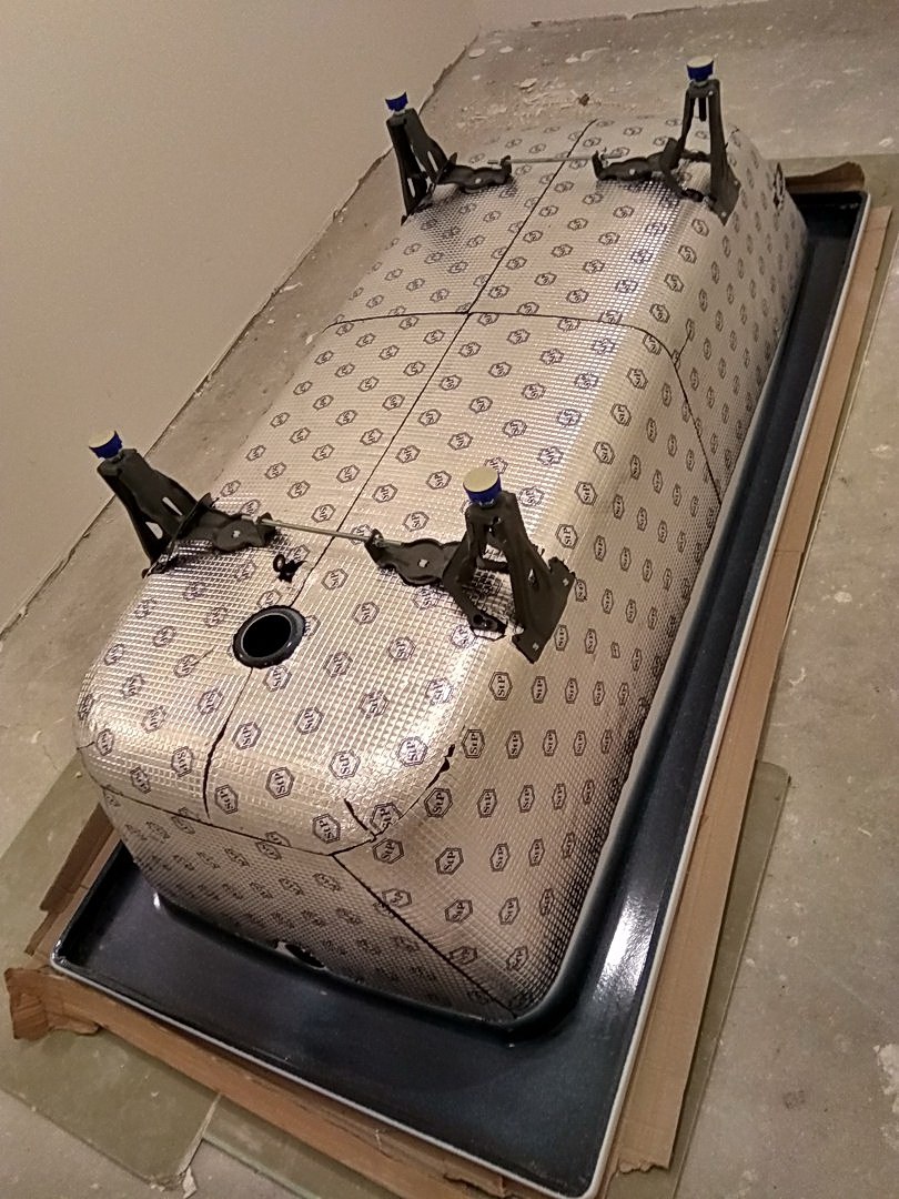

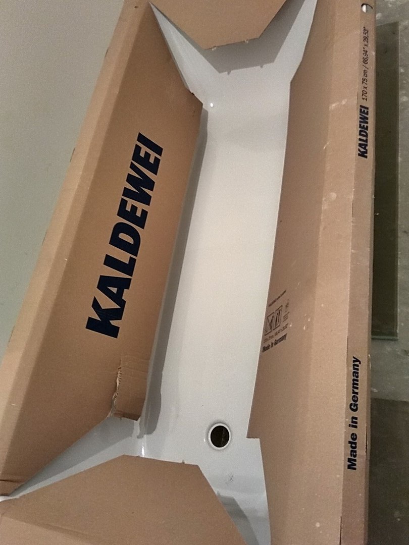

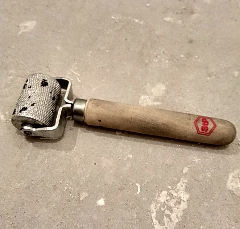

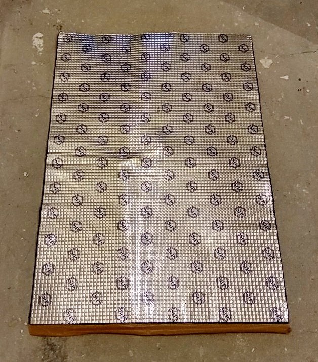

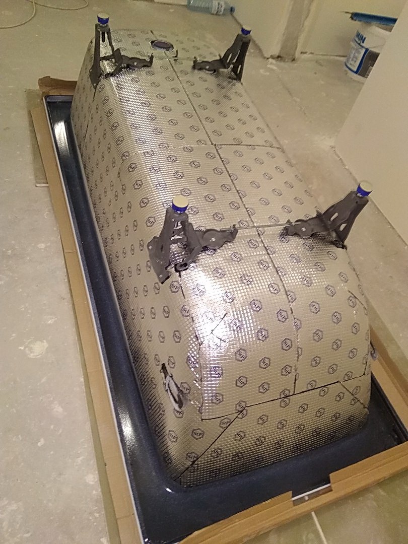

Водоснабжение, Отопление, Электрика Привет, друзья! Сегодня мы хотим продемонстрировать один из наиболее действенных методов снижения уровня шума в ванной комнате. Это, в первую очередь, будет интересно владельцам стальных ванн. Им, как никому другому известно, что звуки напора или даже отдельных капель воды отчетливо слышны не только в самой квартире, а и за ее пределами, что может вызывать определенные неудобства Изменить ситуацию нам поможет автомобильный шумоизолятор на битумной основе, которым мы покрыли нижнюю часть ванны, вооружившись феном и валиком. Готово! Использованный материал не только эффективно устраняет шумы, а и служит отличным теплоаккумулятором, то есть ванна дольше остывает, приближаясь по этому параметру к чугунной ванне.
Объект: квартира (ул. Академика Пилюгина, Новые Черемушки, г. Москва)
