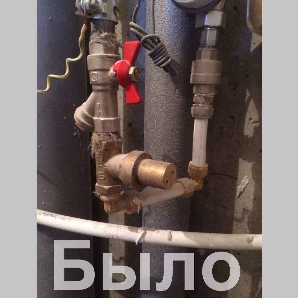

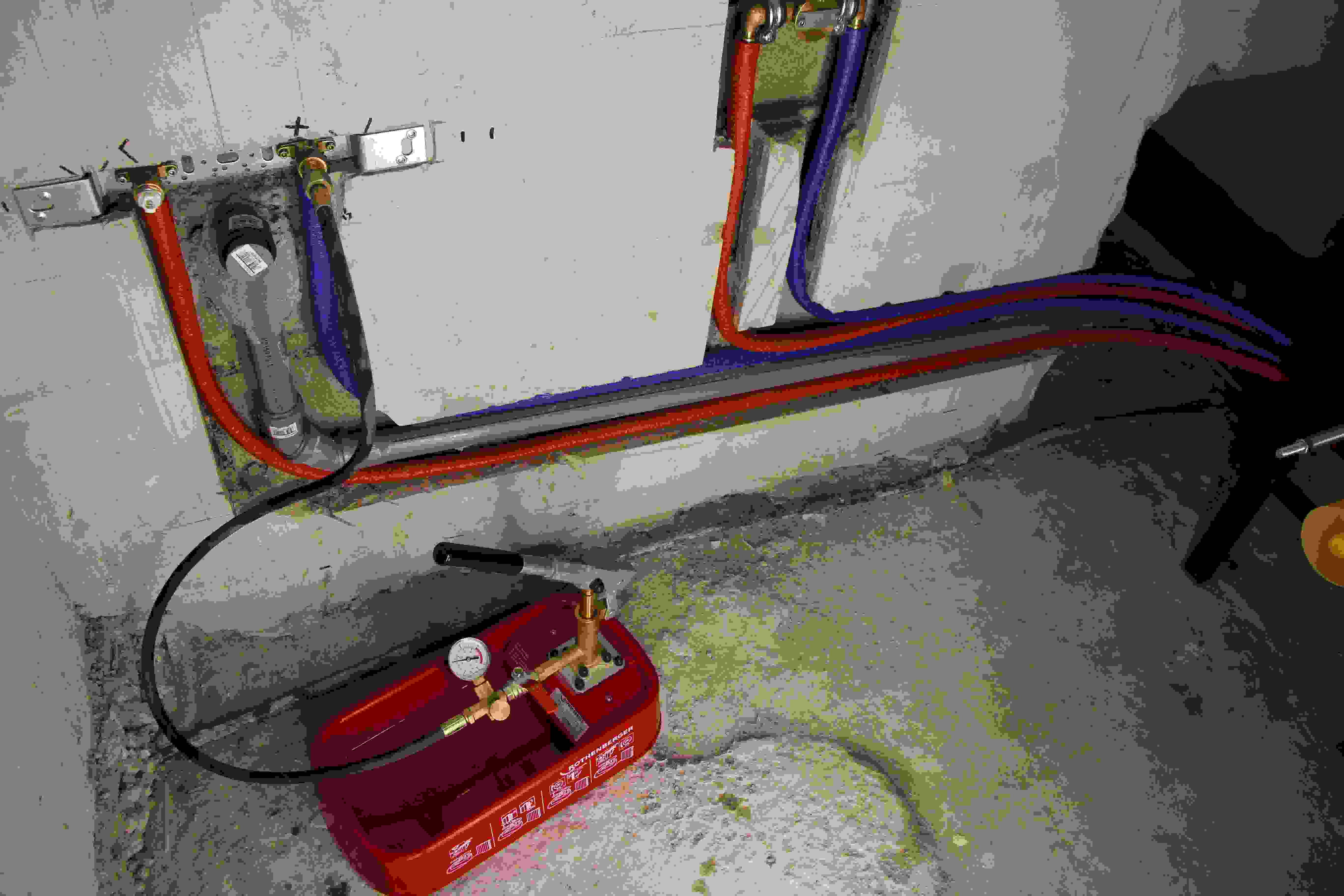

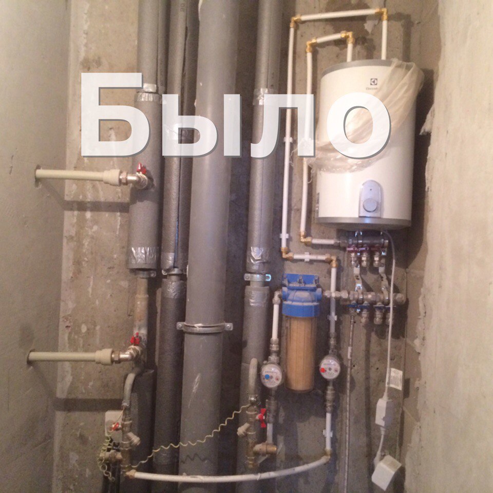

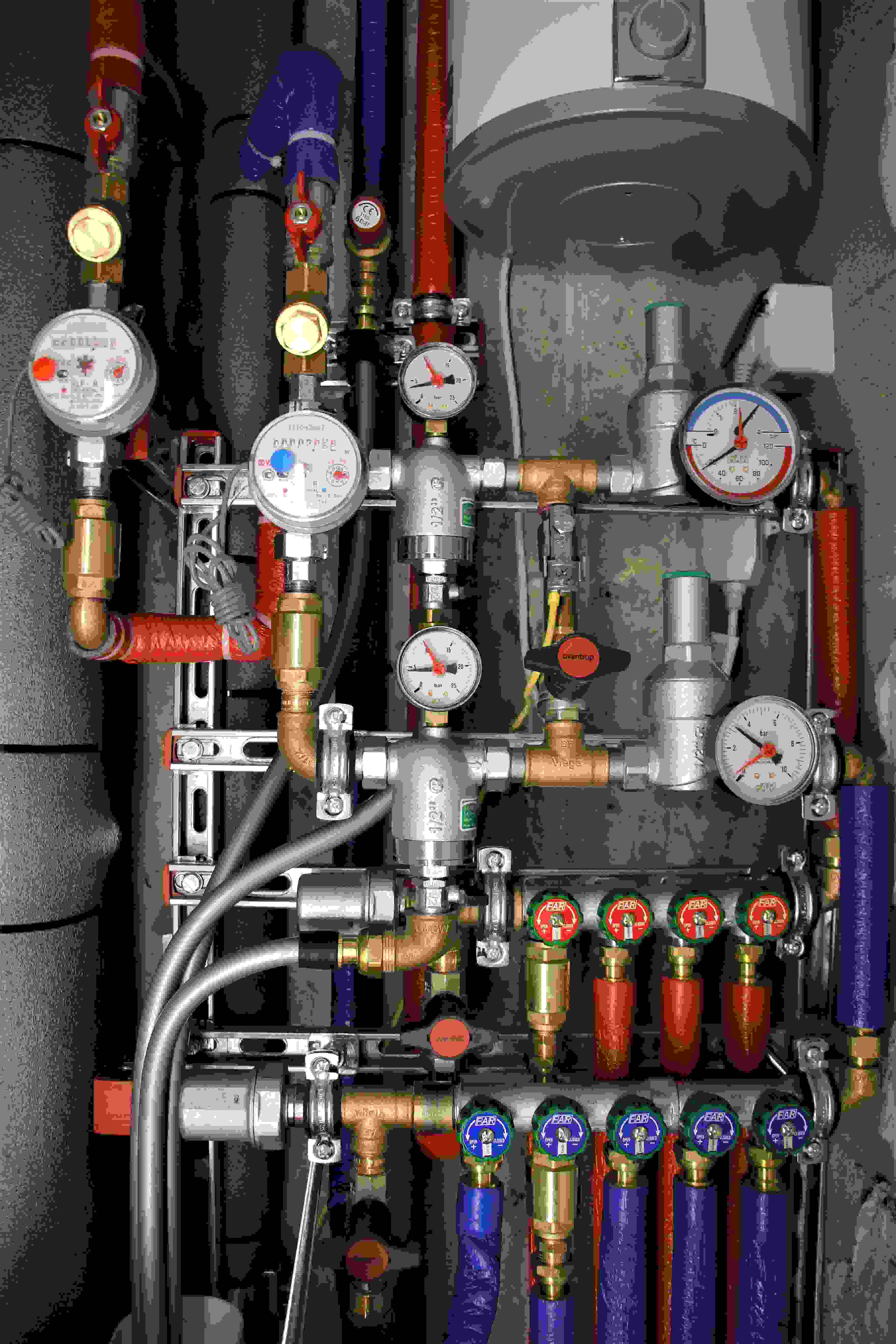

Приветствую, друзья! Сегодня я расскажу о завершенном объекте по водоснабжению квартиры в ЖК "Московские водники" г. Долгопрудный. Этот объект мы переделывали за предыдущими мастерами, все было собрано на металлопластиковых трубах и что самое печальное на цанговых фитингах, многие соединения начали подкапывать уже сразу после монтажа. Уважаемые мастера, на дворе почти 2017 год, настоятельно рекомендую, откажитесь от использования металлопластика и уж тем более на цанговых фитингах, время этого материала давно прошло, балом правят трубы из сшитого полиэтилена на сверхнадёжных надвижных соединениях, также в тренде классика сантехмонтажа это медь и нержавеющая сталь и вы удивитесь полипропилен, этот материал также при грамотном и ответственном монтаже прослужит вам долгие годы. Вернемся к объекту, сложностью оказалось смонтировать водонагреватель с верхним подключением в нишу где доступ к нему обеспечивается только снизу. Решил эту задачу следующим образом, жестко соединил и вывел трубы слева от водонагревателя, разместил разъемные соединения в этом месте, а группу безопасности водонагревателя, состоящую из обратного клапана и предохранительного клапана смонтировал ниже в удобном для обслуживания месте. Тем самым при необходимости водонагреватель можно демонтировать и вынуть через будущий люк. Но предупрежу, в большинстве случаев водонагреватели большого объема демонтировать через маленький скрытый люк невозможно, их можно только обслуживать, например менять сгоревший тэн или анод, если вам хочется все-таки иметь возможность демонтажа - в этом случае нужно изготавливать сантехнический люк на заказ, либо же покупать надежный водонагреватель, с качественно изготовленным баком, который будет служить вам до следующего ремонта санузла. На данном объекте по настоятельной просьбе заказчика не установлена система защиты от протечек, но всем заказчикам настоятельно рекомендую не отказываться от монтажа этой системы, она действительно работает и стоит не так дорого, чтобы подвергать риску свое имущество, даже несмотря на то, что все наши узлы собраны максимально надежно из лучших супернадежных комплектующих ведущих мировых производителей, плюс после монтажа вся система обязательно опрессовывается повышенным давлением специальным оборудованием. Уважаемые коллеги, делайте свою работу качественно, ответственно, осваивайте новые технологии, ведь сейчас все для этого есть и доступ к оборудованию и доступ к обучающим материалам, мастерклассам в сети интернет на строительных форумах и в роликах на YouTube. Вот такой сегодня получился пост. Спасибо, что дочитали до конца=) С уважением, Патутин Александр. Водоснабжение, Отопление, Электрика, Вентиляция и Кондиционирование от опытных мастеров с профильным образованием и профессиональным инструментом. вКонтакте http://vk.com/alpatutin вКонтакте http://vk.com/evgenypatutin Группа вКонтакте http://vk.com/patutin_pro YouTube https://youtu.be/5gb7O8X4ZQU Почта evgenypatutin@gmail.com Телефон +79629903990

Доброе утро, друзья! Публикую небольшой видеообзор узла ввода водоснабжения квартиры, находящейся в ЖК "Московские водники" г Долгопрудный. Кстати именно об этом объекте написан пост выше. Приятного просмотра =) С уважением, Патутин Александр. !#[https://youtu.be/XBdDasayUN8]

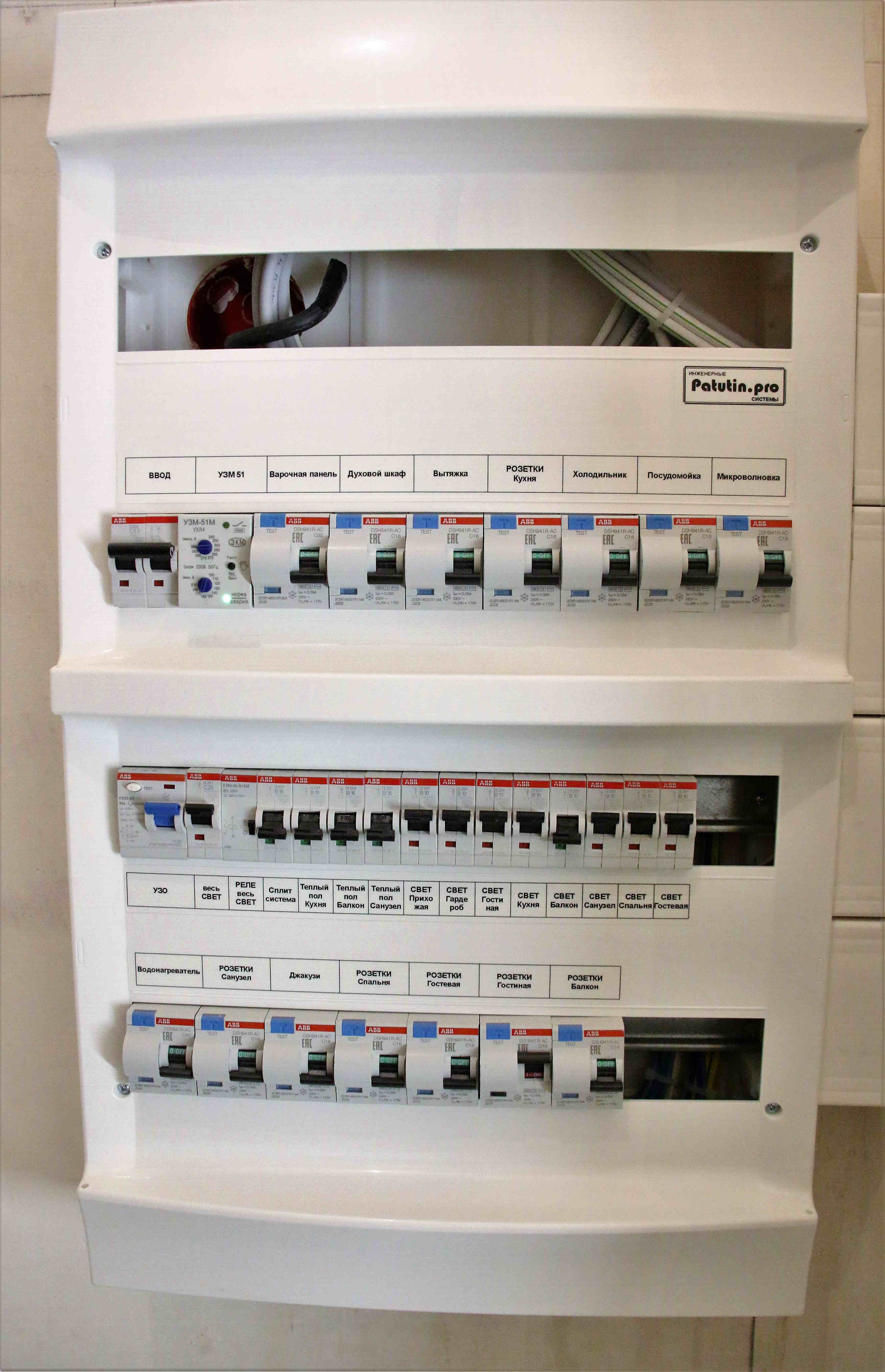

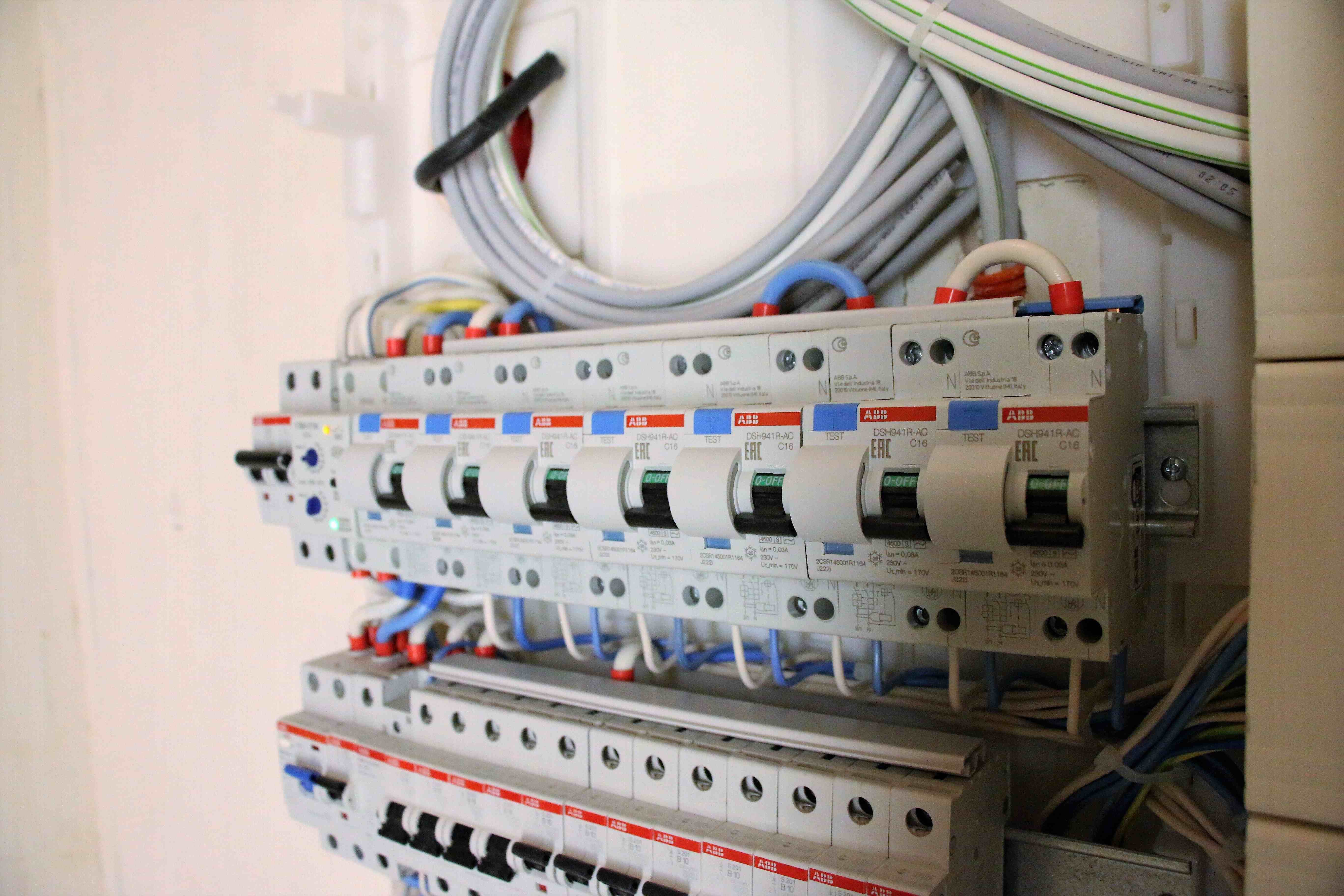

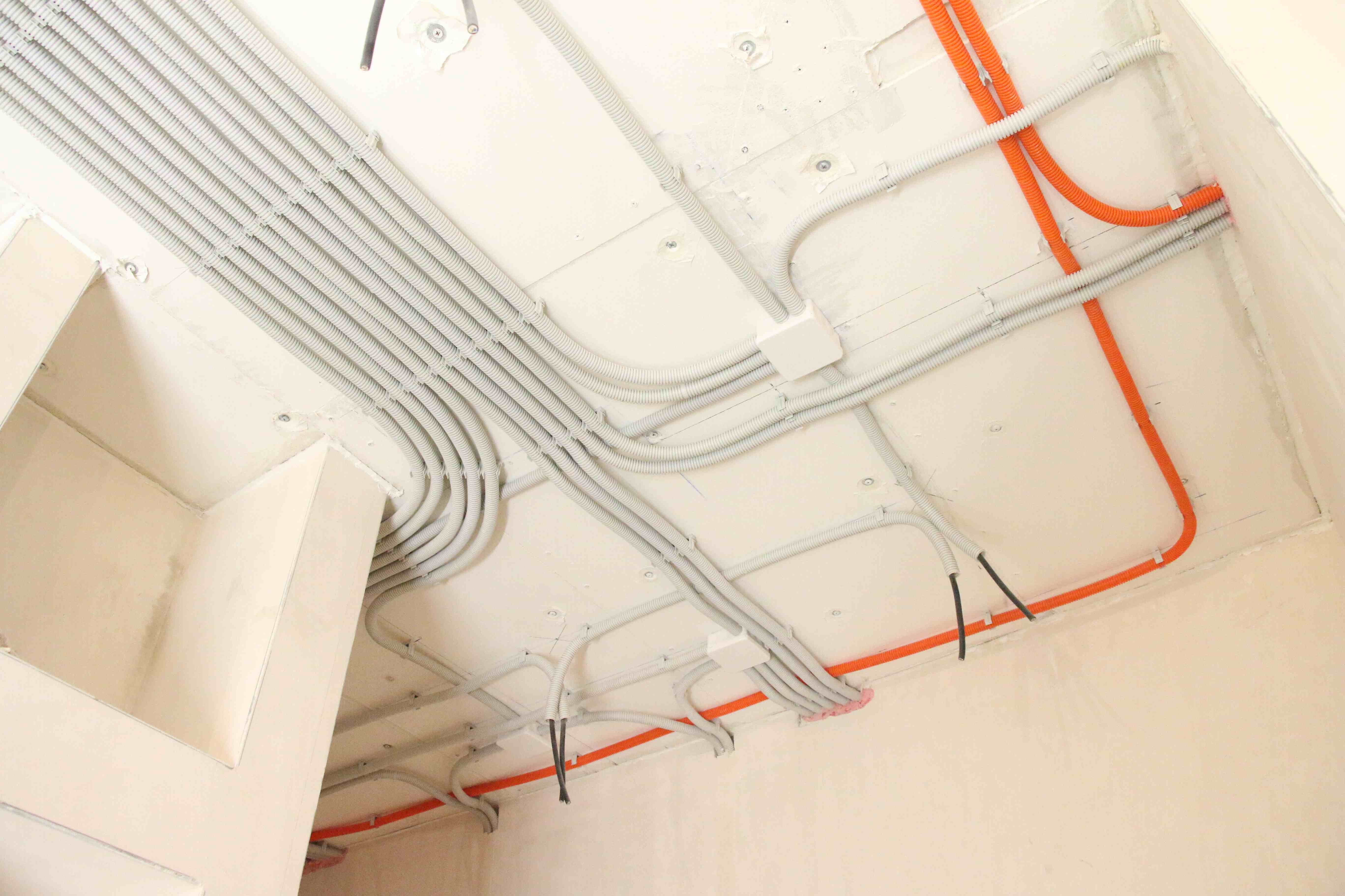

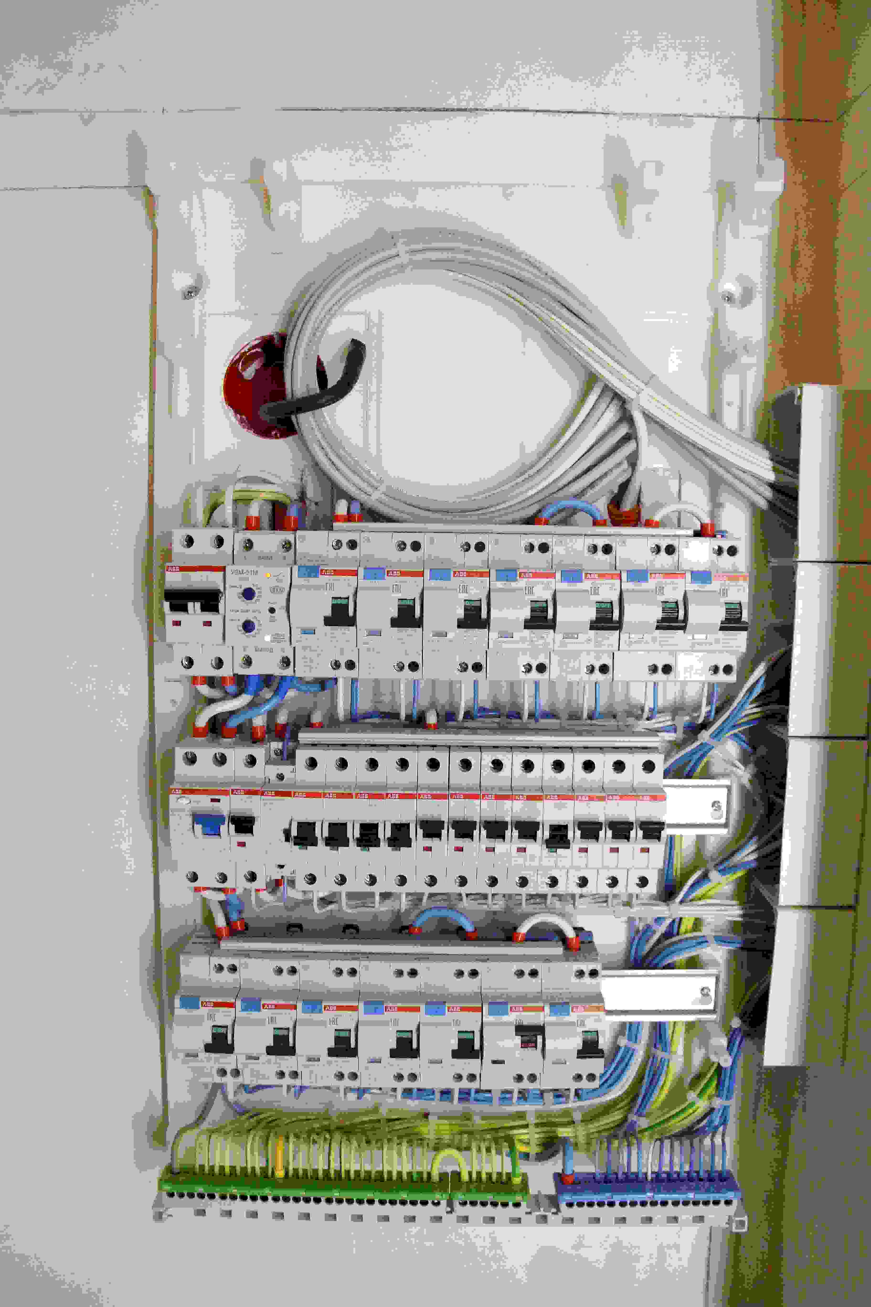

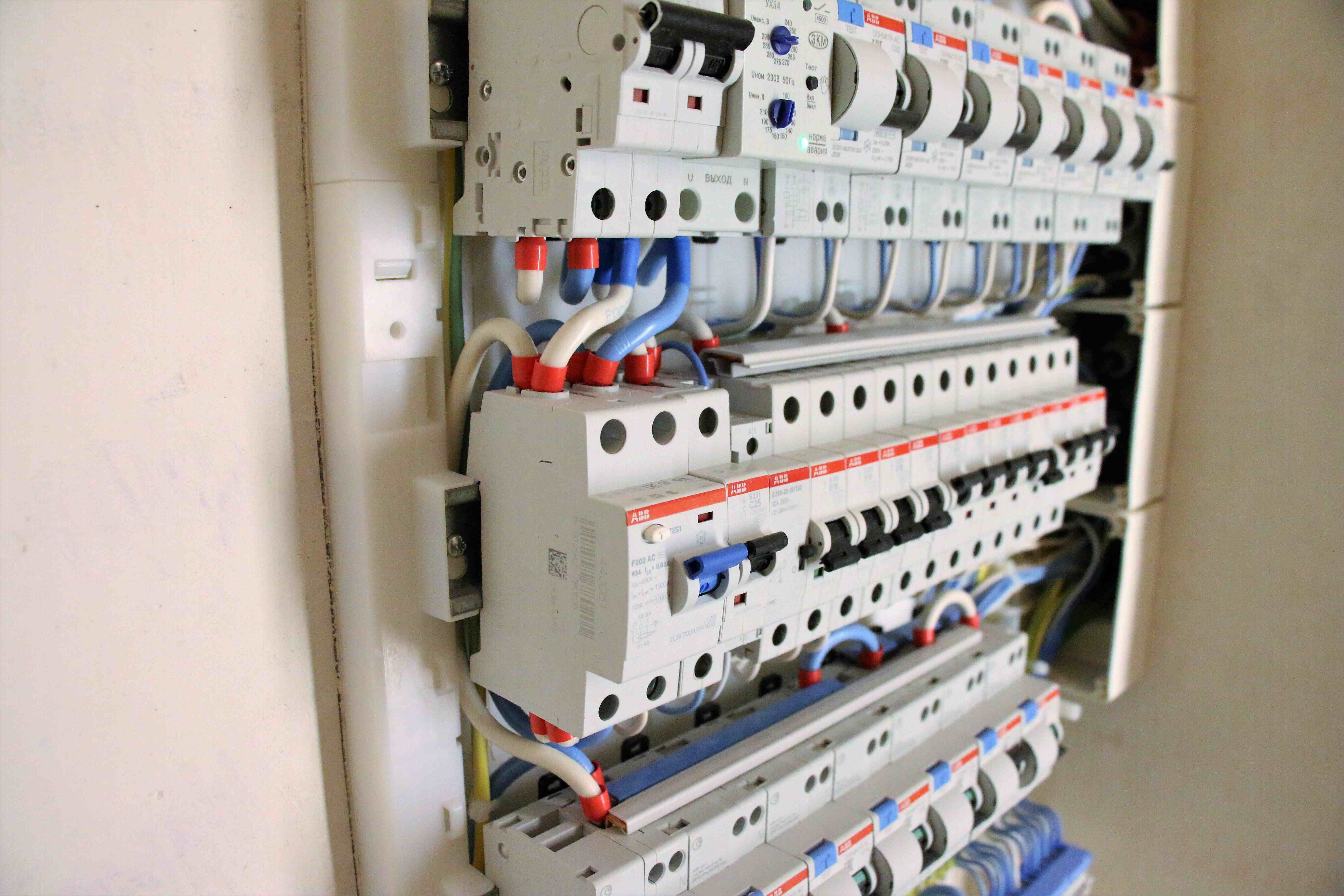

Доброго дня, друзья! Закончили объект по электроснабжению трехкомнатной квартиры в г.Люберцы Московская область ЖК "Люберцы 2015" (ЖК "Самолет") Щит накладной ABB, впоследствии будет располагаться в шкафу-купе, собран также на сверхнадежной автоматике ABB, за исключением Устройство Защитное Многофункциональное (УЗМ-51М), уникальное устройство российского производства, которое защищает вашу бытовую технику и электронику от скачков и падений напряжения, при этом, в отличии от механических механизмов защиты, при нормализации показаний возвращается в исходное положение (включает "свет" в квартире). Также установлено электромеханическое импульсное реле ABB E290-32-10 на отключение всего освещения в квартире, справа от входной двери будет смонтирован кнопочный выключатель для управления этим реле, при нажатии на него все линии освещения отключаются и свет, там где он был включен гаснет, при этом розеточная сеть остается включенной, продолжают работать роутеры, холодильник, сетевые хранилища, все то что отключать очень не желательно. При возвращении домой нажимаете на кнопку и все возвращается в исходное положение, свет, там где он был включен загорается. На самом деле очень удобно, уже обувшись и вспомнив о включенном в спальне и санузле освещении, не нужно разуваться или на цыпочках прокрадываться боясь оставить грязные следы для выключения освещения. Схему можно чуть усложнить, добавляя реле и на розеточные линии, например отключая телевизоры, отдельные комнаты или вообще всю квартиру, за исключением холодильника одним нажатием кнопочного выключателя или нескольких выключателей. На импульсных реле можно построить очень интересные схемы, у наших инженеров есть большой опыт производства таких работ, в ближайшем будущем расскажем об объекте, где все освещение завязано на импульсных реле, покажем и расскажем как это все работает и чем это удобно. С вами как всегда был Александр Патутин. Инженерные системы г. Москва Patutin.pro вКонтакте http://vk.com/alpatutin вКонтакте http://vk.com/evgenypatutin Группа вКонтакте http://vk.com/patutin_pro YouTube https://youtu.be/5gb7O8X4ZQU Почта evgenypatutin@gmail.com Телефон +79629903990

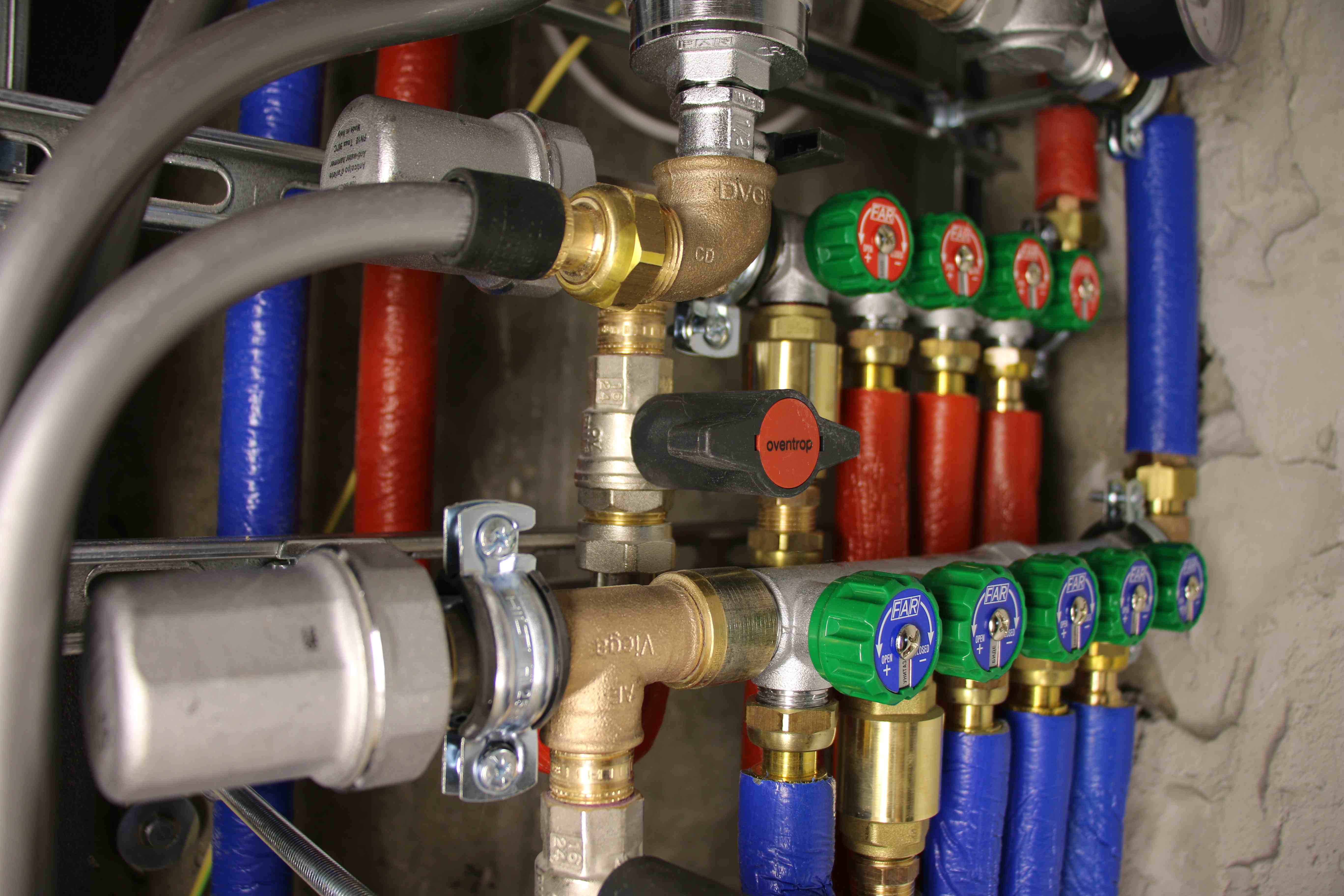

Друзья! Закончили наш второй объект в ЖК "Московские водники", ссылка на пост о первом объекте по водоснабжению в этом ЖК: https://vk.com/wall-112347963_50 На этом объекте нам доверили полный комплекс инженерных работ, включая водоснабжение, коллекторное отопление и электроснабжение. Сегодня я расскажу о монтаже инженерной сантехники. Квартира трехкомнатная с двумя полноценными сан. узлами и кухней. Каждый узел ввода водоснабжения защищен системой защиты от протечек Gidrolock с подключенным к ней радиомодулем, одним проводным датчиком протечки, расположенном в будущем сантехшкафу и двумя беспроводными датчиками, которые можно разместить где угодно. После консультаций с коллегами, обсуждений с профессионалами решили включить в наши системы и беспроводные датчики, на практике рекламаций нет, при достижении батареей критического уровня заряда блок управления подает сигнал, да и производитель Gidrolock декларирует 24 года работы радиодатчика от батареи. Думаю даже если проработает 10 лет это уже будет прекрасным результатом. Рекомендуем всем заказчикам устанавливать систему защиты от протечек, это ваше спокойствие, безопасность и защита вашего кошелька, ведь в случае потопа вам придется оплачивать не только ваш ремонт, но и порой очень дорогой ремонт соседей снизу. Краны с электроприводом системы защиты от протечек устанавливаются сразу после вводных кранов, тем самым защищая от возможных протечек всего, что находится после них(ответственность собственника), конечно от прорыва самих стояков водоснабжения эта система не защитит, но стояки это уже зона ответственности управляющей компании, возможный ущерб возмещает она. В малом санузле предусмотрена душевая кабина в строительном исполнении, для нее мы смонтировали на расчетную высоту душевой трап компании TECE (Германия), к слову TECE очень серьезный концерн, который предлагает очень качественные и надежные продукты, а порой и просто незаменимые, например уже полюбившийся нам и многим профессионалам уникальный профиль TECE и совместимые с ним разнообразные системы инсталляций, о которых я обязательно расскажу в ближайшее время. Вступайте в группу ВКонтакте, подписывайтесь на наши каналы на YouTube, будет много полезного и интересного! Еще раз хочу пожелать успехов коллегам и заказчикам в наступившем 2017 году! С уважением, Александр Патутин. Инженерные Системы г. Москва Patutin.pro !#[https://youtu.be/t4G_ImMtcVE] вКонтакте http://vk.com/alpatutin вКонтакте http://vk.com/evgenypatutin Группа вКонтакте http://vk.com/patutin_pro YouTube https://youtu.be/5gb7O8X4ZQU Почта evgenypatutin@gmail.com Телефон +79629903990
