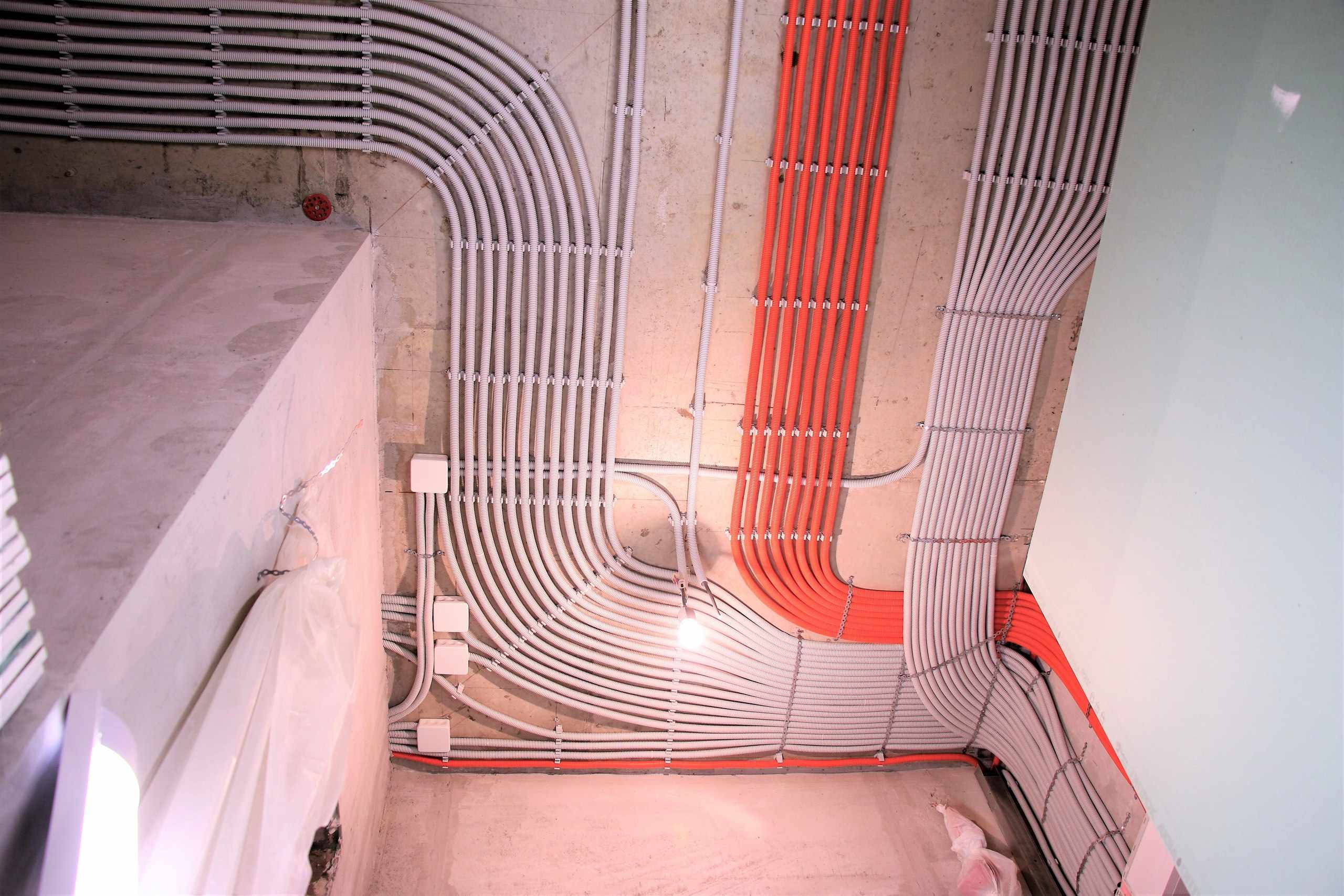

Приветствую, друзья! Хочу выразить Вам благодарность за поддержку в комментариях в нашей группе ВКонтакте и личных сообщениях по поводу нашей инженерной деятельности, Оооочень приятно, но мы просто делаем свою работу. Еще раз спасибо Вам, вы вдохновляете нас двигаться вперед! Сегодня я расскажу об электромонтаже квартиры в ЖК "Московские Водники", ссылка на пост о сантехмонтаже этой квартиры находится здесь . На данном объекте применен метод монтажа трасс по потолку, слаботочные линии в оранжевой пнд гофре, силовые линии в негорючей тяжелой пвх гофре производства ДКС, расключение кабелей в распределительных коробках ABB, не так давно нашли их в продаже, попробовали и остались очень довольны, работать приятно, компактная, не превышает высоту неизбежных перехлестов 20 мм гофры, а это часто важно, когда хочется сэкономить каждый миллиметр высоты. Метод расключения линий - с применением гидравлического пресса КВТ ПНРс-70 и толстостенных луженых гильз, изоляция производилась термоусадочной трубкой. Мне этот вариант соединения показался наиболее оптимальным, долговечным, соответствует всем требованиям, правда занимает значительное время. Уточню, другие разрешенные варианты так же не менее надежны, но мы для себя выбрали именно опрессовку. На данном объекте использовался силовой и мультимедийный щиты Hager Volta, крайне рекомендую к использованию! Мультимедийный щит с завода оснащен блоком для подключения всевозможного оборудования, от роутера до сетевого хранилища или мини компьютера системы видеонаблюдения. Не секрет что электромонтаж - очень спорная тема, у каждого электромонтажника свое видение и правда, которую он яростно отстаивает. В том числе и наши посты по электромонтажу набирали более 100 комментариев в группе ОтделКа, с различными спорами и предложениями, ко многому мы прислушиваемся, анализируем и берем на вооружение, так с 2017 года мы полностью переходим на использование УЗО и дифференциальных автоматов категории A, ранее использовали более распространенную категорию AC. Между тем на сегодняшний день обе категории разрешены к использованию, но в нормах появилась рекомендация по использованию категории А, что в следующих редакциях ПУЭ часто переходит в полноценное правило. Установлено импульсное реле на выключение/включение всего освещения ABB, здесь вы сможете найти его точное наименование , преимуществом использования именно импульсного реле перед электромагнитным контактором - нет гудения электромагнита, тем самым использование в квартире очень комфортно и с моей точки зрения такое решение более надежно и долговечно, нежели контактор. На каждом объекте профессионально маркируем щиты на специальном принтере для печати наклеек Brother P-touch 2700, очень рекомендую к использованию! Спасибо, что дочитали до конца) С уважением, Александр Патутин. Инженерные Системы г. Москва Patutin.pro
