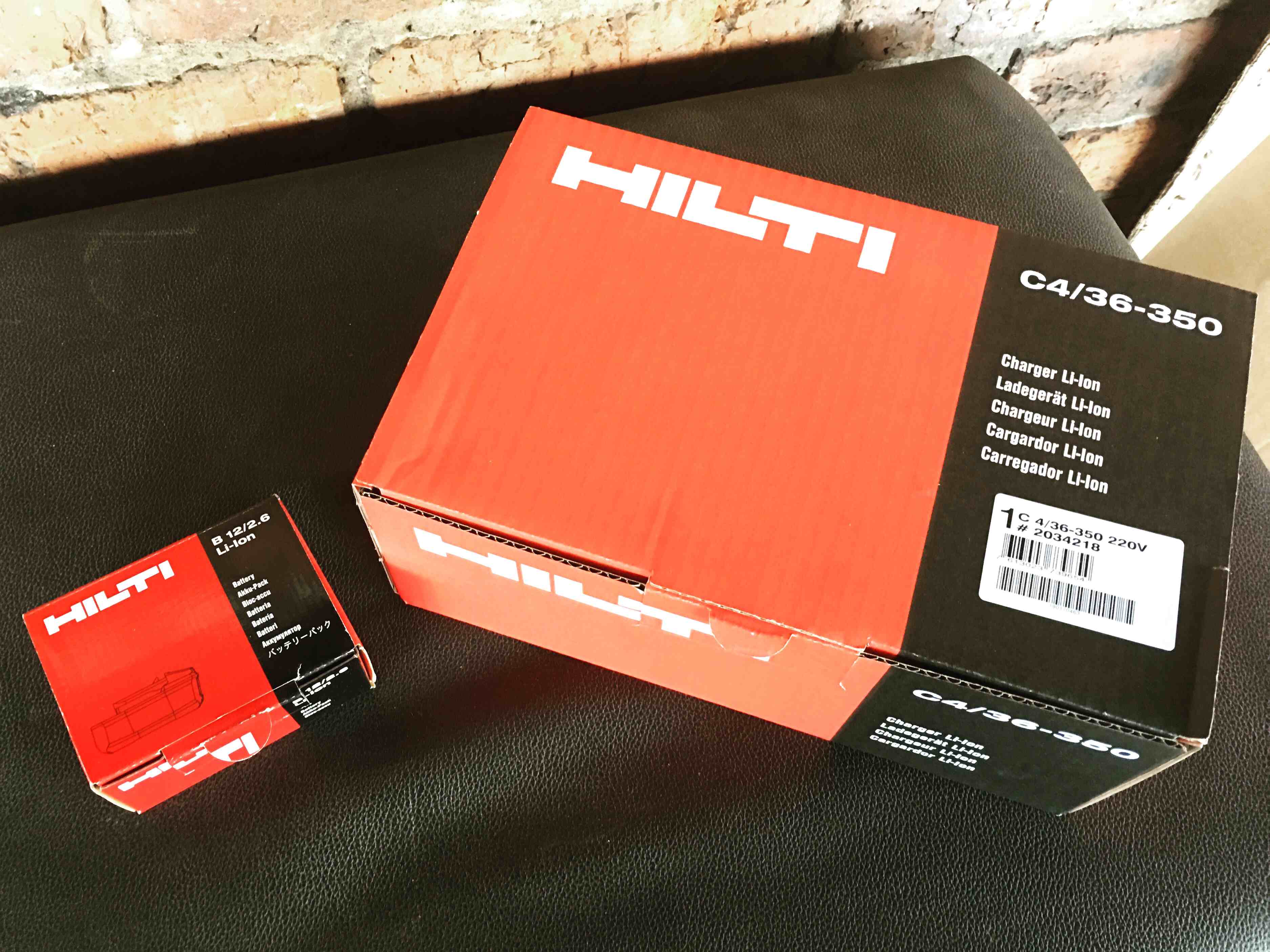

Одно из неоспоримых преимуществ работы с Hilti, это их сервис. Уже не единожды убедились в том, что он работает не только на бумаге, но и в реальности, облегчая жизнь строителя и экономя драгоценное время. Вот скажите, какой из производителей, после заявки на сайте приедет, заберет инструмент с объекта, а после ремонта или замены привезет его обратно на объект, абсолютно бесплатно и в максимально сжатые сроки? Так работает сервис Хилти "Никаких затрат" В этот период, любые ремонты, включая замену быстроизнашивающихся деталей, доставка с объекта и на объект абсолютно бесплатны для клиента и не требует приложения каких либо усилий, кроме сообщения о необходимости в сервисе. То есть мы не отвлекаемся, не едем через весь город непонятно куда, не тратим на это рабочее время. В нашем арсенале присутствует далеко не только один хилти, так вот ремонты макиты, фестул, деволт превращаются в настоящую головную боль и потерю времени. В этом плане Хилти объективно на три головы выше. И да, после окончания периода "Никаких затрат" вы получаете ровно тот же сервис, только за деньги. Так держать, @hilti_russia , не опускайте эту планку!

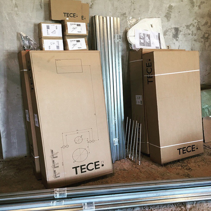

Водоснабжение, Отопление, Электрика, Вентиляция и Кондиционирование от опытных мастеров с профильным образованием и профессиональным инструментом. Сегодня на наш объект доставили инсталляции унитазов, раковин и много легендарного профиля TECE. Будем монтировать конструкции с интегрированными в них скрытыми модулями, очень интересный объект, сталинка, 3-комнатная квартира 90 м2, м Парк Победы, г. Москва. Комплексный ремонт объекта производят наши постоянные партнеры и отличные друзья из "Студии Стильного Ремонта". Если хотите провести свой ремонт отдыхая, но получить результат с максимальным качеством и ответственностью, смело вам их рекомендую!)

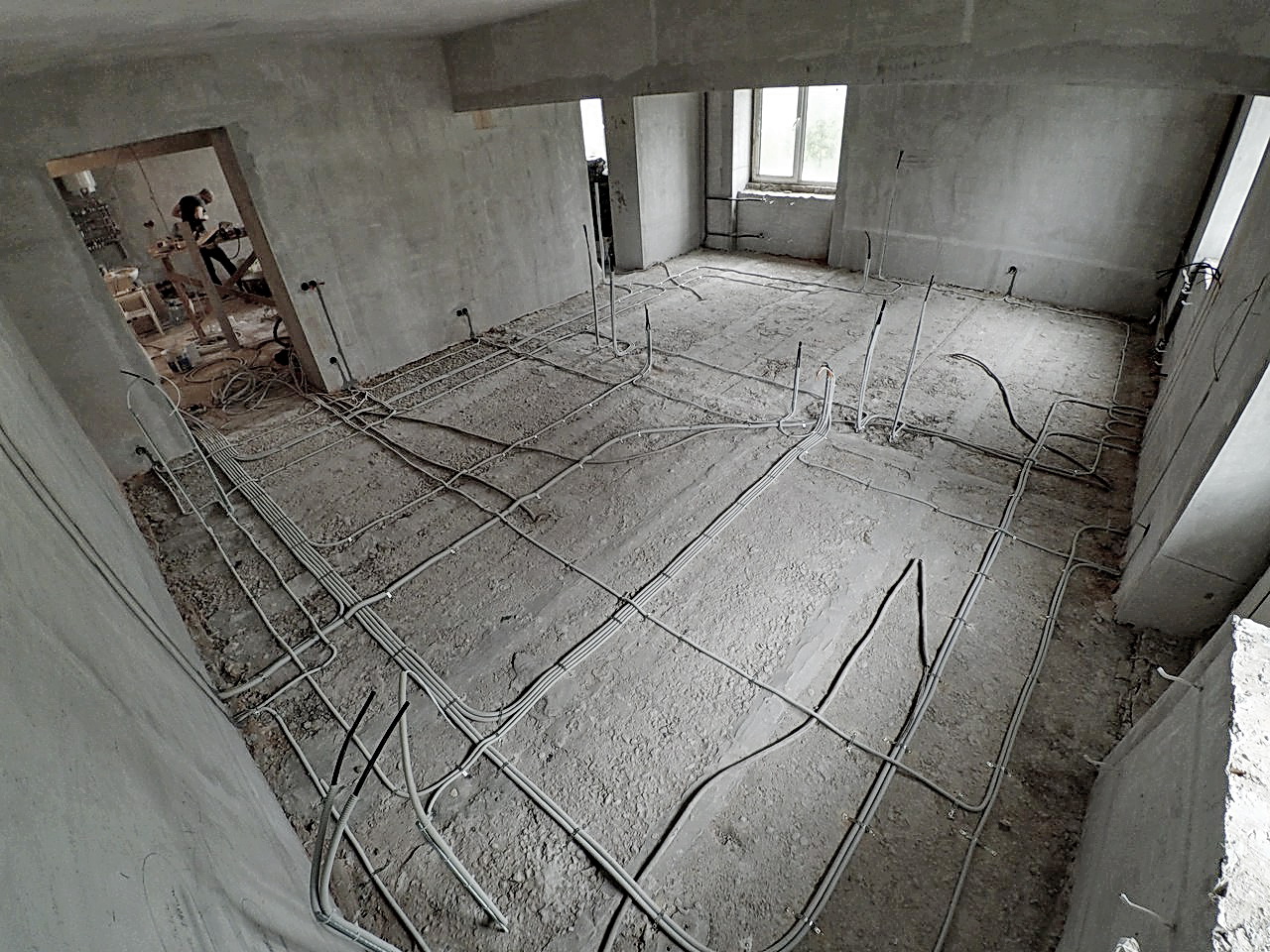

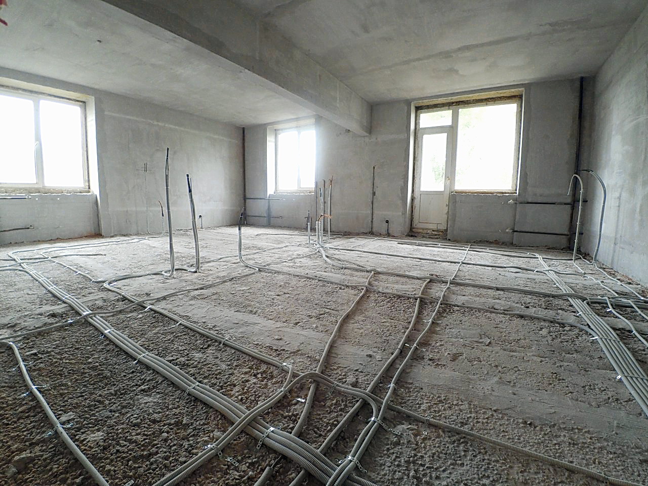

Водоснабжение, Отопление, Электрика, Вентиляция и Кондиционирование от опытных мастеров с профильным образованием и профессиональным инструментом. Приступили к следующему этапу работ в 3-х комнатной столичной квартире (ул. 1812 года, м. Парк Победы). Уже закончили электромонтаж в одной части квартиры, приступаем ко второй. В местах будущих межкомнатных конструкций из ГКЛ выходы кабелей из будущей стяжки закрепили на строительные шпильки.

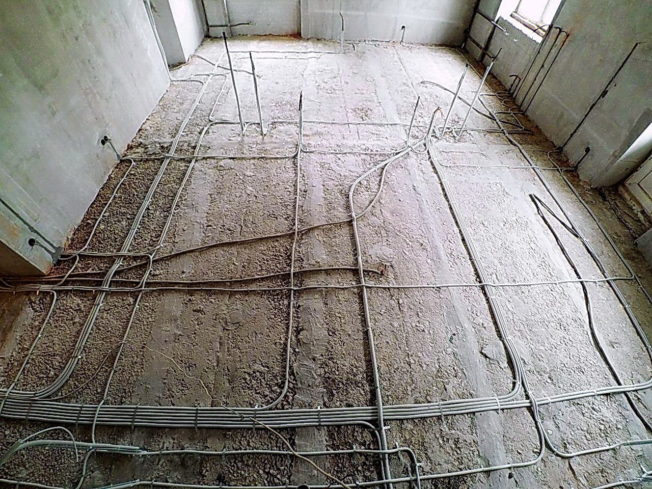

С целью избежания каких-либо помех и наводок силовые линии прокладываем отдельно от слаботочных, но безусловно допускается их пересечение, в нашем случае оно под прямым углом.

Водоснабжение, Отопление, Электрика, Вентиляция и Кондиционирование от опытных мастеров с профильным образованием и профессиональным инструментом. С целью избежания каких-либо помех и наводок силовые линии прокладываем отдельно от слаботочных, но безусловно допускается их пересечение, в нашем случае оно под прямым углом.

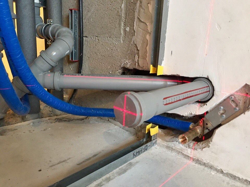

Водоснабжение, Отопление, Электрика, Вентиляция и Кондиционирование от опытных мастеров с профильным образованием и профессиональным инструментом. Для достижения наилучшего результата и отсутствия недоразумений при монтаже финишной сантехники, перед замазкой штроб выводы канализации и водорозеток необходимо выставить не только на заданную глубину, но и обязательно в плоскость. Чтобы поймать точный перпендикуляр нам помогает лазерный нивелир и временное удлинение точек. С нашей точки зрения, как минимум замазкой мест сантехнических выводов должны заниматься инженеры, производящие сантехмонтаж, только так можно гарантировать отсутствие у заказчиков или будущих мастеров проблем с монтажом финишной сантехники. С уважением, команда инженеров Patutin.pro
Фото с завершенного сегодня объекта в ЖК Московские водники г. Долгопрудный, Московская область
