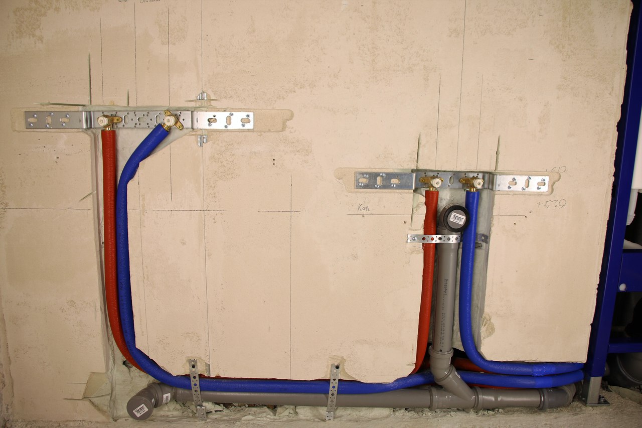

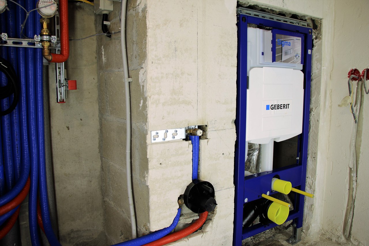

Процесс монтажа инженерной сантехники. Доступ к накидным гайкам приборов всегда необходимо делать максимально удобным, ведь обслуживание прибора неизбежно и необходимо думать о будущих мастерах, которые через 5-10 лет придут на замену редуктора, водосчетчиков, водонагревателя или просто заменить сетку фильтра. Чтобы ваши уши не горели и заказчики отзывались о вас только добрыми, словами обязательно учитывайте этот момент.
Фото с нашего объекта на улице Изумрудной г. Москва. Сантехмонтаж и сборка электрощита.

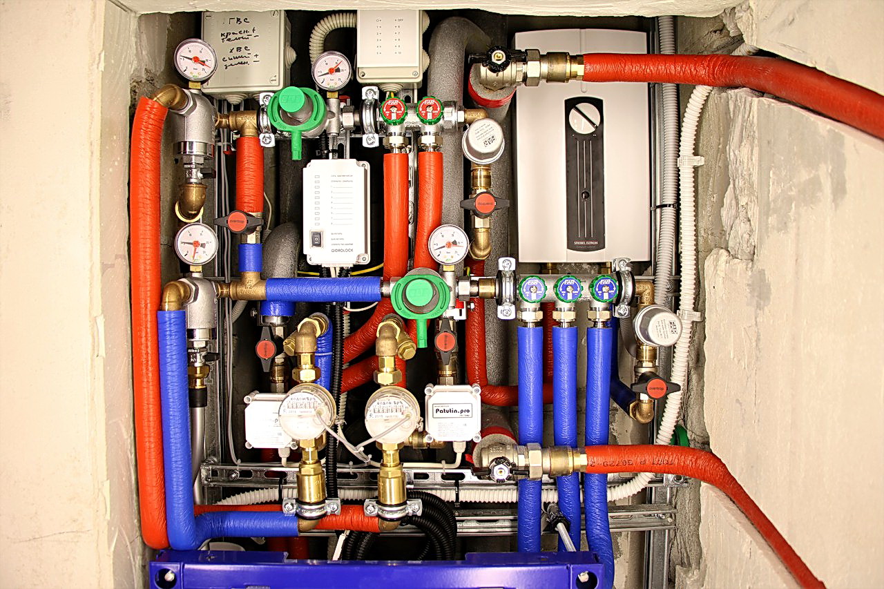

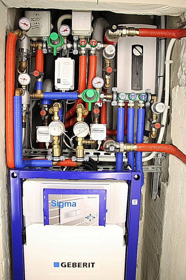

Приветствую друзья! Завершили очередной объект, на этот раз это двухкомнатная квартира в ЖК "Дом на Изумрудной" г. Москва, Бабушкинский район. Отличительная особенность объекта в том, что заказчик решил не переваривать выводы стояков водоснабжения и при этом будущий сантехнический люк будет малого размера, соответственно задача как говорится "впихнуть невпихуемое" и при этом соблюсти важные условия доступа для обслуживания любого сантехнического прибора, обеспечить доступ с ключом к любой накидной гайке и гарантировать возможный демонтаж проточного водонагревателя, кстати на этом объекте водонагреватель трехфазный мощностью 13кВт модель Stiebel Eltron DHF 13 C. С моей точки зрения мы с успехом справились с этой непростой задачей, несколько раз перебрав узел, переставляя приборы. Но тем не менее мой совет будущим заказчикам, сварочные работы очень часто необходимы, это экономит время, тк сантехмонтаж проходит быстрее, обеспечивает гарантированно удобный доступ к приборам, а также частично окупается экономией средств на возможных комплектующих, например на бронзовых удлинителях и фитингах, а мы используем только супернадежные Viega (Германия). А также, выбирайте как можно более большой люк, оградив себя от возможных проблем через 10-20 лет, когда потребуется сложное обслуживание чего-либо. При желании через большой люк, можно не разрушая стену даже провести сварочные работы и заменить стояки водоснабжения ;) С уважением, Александр Патутин. Команда инженеров Patutin.pro Группа: https://vk.com/patutin_pro Сайт: https://patutin.pro/ E-Mail: info@patutin.pro Тел.: +7 (499) 705-05-00

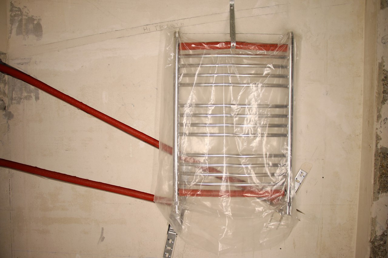

Водоснабжение, Отопление, Электрика Наши заказчики часто задают вопросы по поводу подключения водяного полотенцесушителя, будет ли корректно работать нижнее подключение? Наш ответ, ДА, будет, но только если сделать все правильно, соблюдая некоторые правила. Например на этом фото объекте выводы на полотенцесушитель не переваривались, а значит сделать диагональное подключение - это гарантированно получить проблемы с завоздушиванием верхней точки, по фото не совсем видно, но верхний вывод на стояке находится ниже верхней точки полотенцесушителя, соответственно уклон трубы приходился бы в сторону верхней точки полотенчика и скапливающийся воздух останавливал бы циркуляцию, приходилось бы ооочень часто пользоваться воздухоотводчиком, тем самым доставляя неудобства заказчику, допустить этого мы не могли, правильным вариантом на данном объекте оказалось сделать нижнее подключение. Перед замазкой штроб обязательно подключаем прибор к системе, чтобы убедиться, что все корректно работает, циркуляция воды происходит без проблем. Полотенцесушитель заработал сразу. Друзья, запомните, главный враг полотенцесушителя - скапливающийся со временем воздух и как следствие - прекращение циркуляции, весь объем теплоносителя начинает проходить через байпас. Надеюсь, информация была для вас полезной! Обязательно ставьте лайки, тем самым я понимаю, что делюсь опытом не зря и действительно кому то помогаю;)

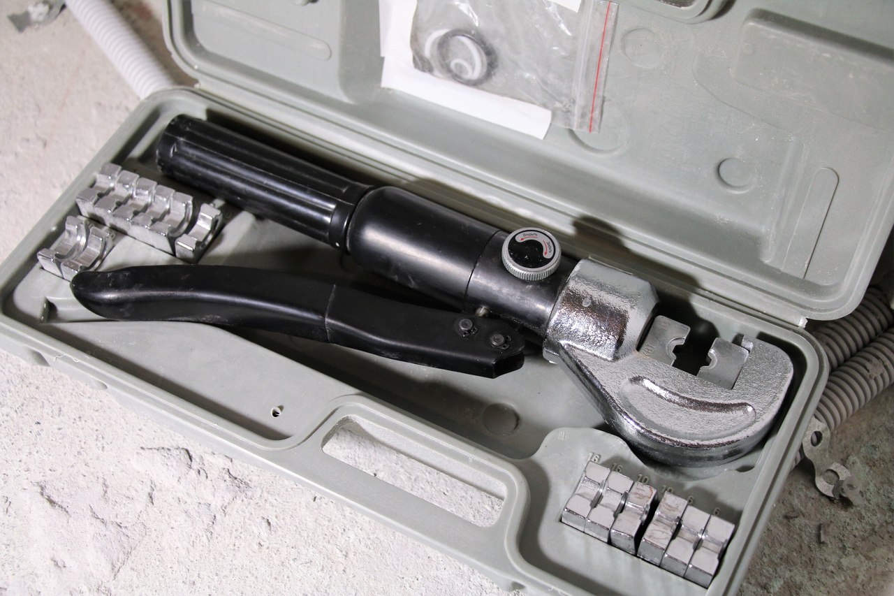

Водоснабжение, Отопление, Электрика Еще один вариант расключения проводов в распаечных коробках и подрозетниках, которым мы также активно пользуемся - опрессовка толстостенными медными лужеными гильзами с использованием специального гидравлического пресса, мы работаем моделью КВТ ПГРс-70. Плюсом этого варианта расключения является полное соответствие ПУЭ и ГОСТам, даже в случаях расположения соединений в недоступных для контроля и обслуживания местах, тк соединение получается не разборное и очень надежное. Процесс соединения достаточно прост, но тем не менее требует определенных знаний и соответствующей квалификации мастера, необходимо подбирать гильзу определенного диаметра под конкретный пучок проводов, не допуская случаев когда совокупное сечение жил намного меньше, чем расчетное сечение гильзы. На фото показал пошаговый процесс расключения кабелей в подрозетнике с организацией вывода для подключения финишной розетки при шлейфовой прокладке кабелей по полу. Спасибо за внимание! ) С уважением, Александр Патутин. Команда инженеров Patutin.pro

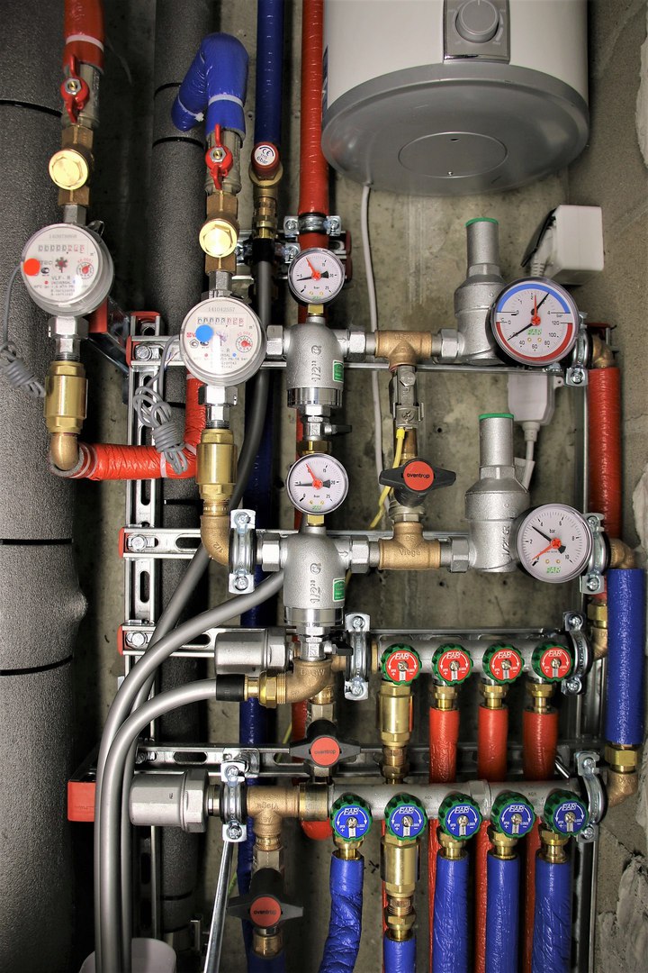

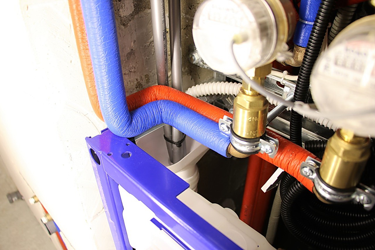

Водоснабжение, Отопление, Электрика Привет друзья! Завершили очередной объект по сантехническим работам в ЖК Дом на Изумрудной. О работе в этом жилом комплексе я рассказывал в одной из недавних публикаций https://vk.com/patutin_pro?w=wall-112347963_199 На этот раз пространства для творчества оказалось даже в избытке, поэтому, воспользовавшись случаем, решили собрать интересную конструкцию узла ввода водоснабжения, применяя уже давно отработанную технологию монтажа поддерживающие рамы из профиля Hilti на консоли одноименного производителя, кстати сантехнические хомуты, анкеры и почти весь крепеж также используем Хилти. Вопреки убеждениям некоторых мастеров, на самом деле соотношение цена-качество просто прекрасное. Согласитесь, цена 35 рублей за сантехнический трубный хомут размером 25-31 мм более чем адекватная, учитывая превосходное качество и удобство работы. Похоже на рекламу, но нет, просто рекомендация сомневающимся коллегам. Установлена уже знакомая вам система защиты от протечек Gidrolock c радиомодулем для работы с беспроводными датчиками, в скором времени расскажу об этой системе более подробно. При монтаже смесителя гигиенического душа, во избежание подмеса в систему, на коллекторе обязательно устанавливаем обратные клапаны. Система собрана из комплектующих европейских производителей таких как
  • Far (коллекторы, компенсаторы гидроударов, фильтры грубой и тонкой очистки воды) Италия
  • Viega (бронзовые резьбовые фитинги, медные фитинги под пайку) Германия
  • Oventrop (Шаровые краны) Германия
  • Itap (обратные клапаны) Италия Спасибо за ваше внимание! С уважением, команда инженеров Patutin.pro Группа: https://vk.com/patutin_pro Сайт: https://patutin.pro/ E-Mail: info@patutin.pro Тел.: +7 (499) 705-05-00
