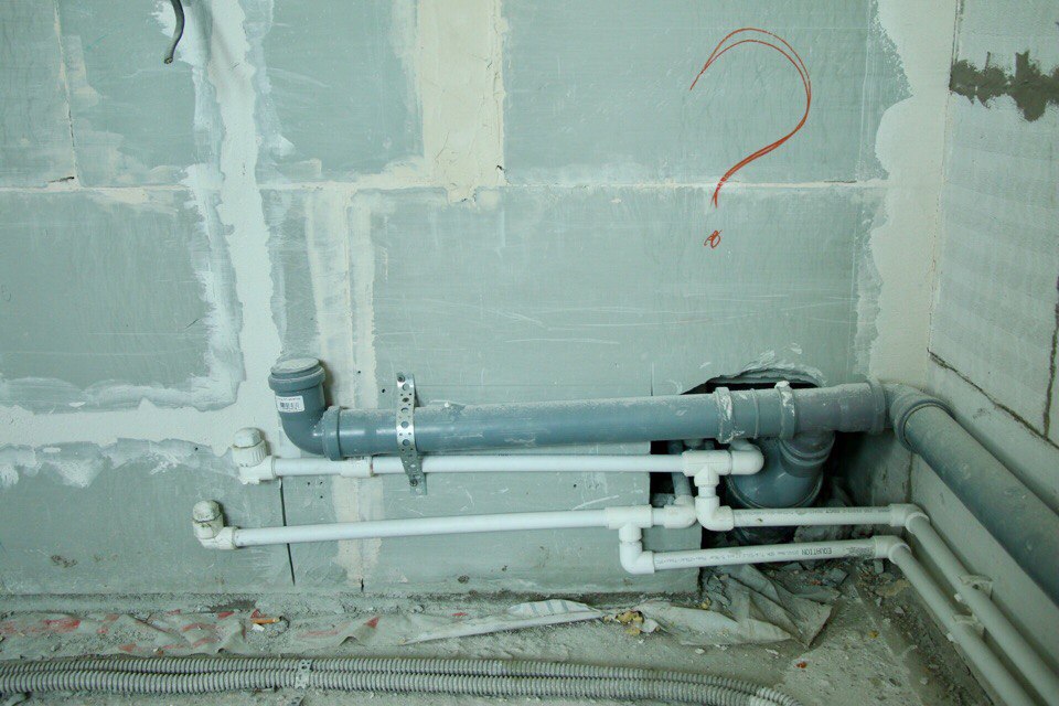

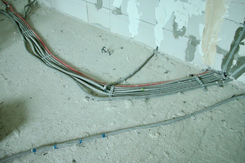

Водоснабжение, Отопление, Электрика Приветствую, друзья! Позвали на очередную переделку за предыдущими "мастерами" в г. Королев, Московская область. К сожалению, мастера уже успели напортачить, взяв при этом полностью деньги за работу и испортив материал. Со слов заказчицы, она пыталась добиться качества и исправления ситуации, но под конец сдалась, поняла что ребята просто не способны сделать нормально. По фото очевидны ошибки даже без прикладывания уровня, обратный уклон канализации, который гарантированно приведет к засорам, протечкам и проблемам в будущем. Расположение подрозетников с запредельным уклоном, который ну никак не нивелировать в процессе монтажа розеток. Кабель в стенах проложен как попало, что в дальнейшем при навеске картины или полочки приведёт к игре в рулетку, попадет бур в кабель или повезет) Заход в квартиру труб отопления правильным диаметром 20мм и с какой то целью переход на 16 диаметр сразу после дверного порога. Объект скорее даже не переделка, а полный демонтаж этого творчества и монтаж с самого начала новым материалом. Будем полностью производить электромонтаж, монтаж отопления и частичное исправление грубейших ошибок водоснабжения, к сожалению полная переделка водоснабжения уже невозможна, т.к. в санузле уже уложена плитка. Реальность на данный момент такова, что такой уровень работ это к сожалению не исключение, такие ремонты сейчас делают 95 % мастеров, обрекая своих заказчиков на серьезные проблемы в будущем. Уважаемые заказчики, выбирайте мастеров в первую очередь по их работам, отзывам и рекомендациям, не поддавайтесь на уловки мошенников и случайных людей в отделке.

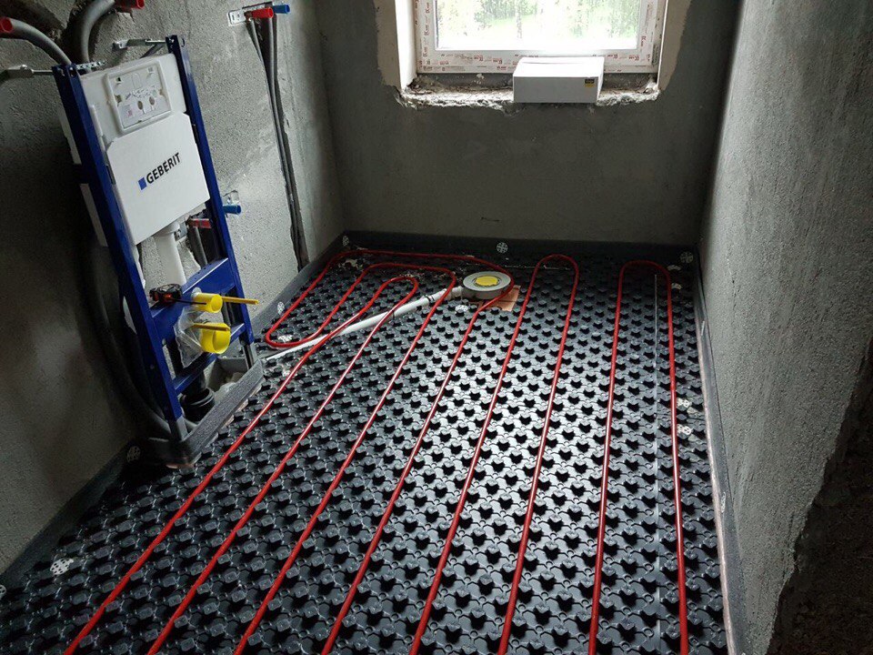

Водоснабжение, Отопление, Электрика Продолжаются работы по монтажу систем водоснабжения, отопления и устройству водяных теплых полов в двухэтажном доме площадью 300 м2. Коттеджный поселок Гайд Парк, Новая Москва. Согласно проекта шаг укладки труб теплого пола 20 см. На фото помещение будущего санузла, для его небольшой площади оптимальная схема укладки трубопровода - "змейкой". Используем трубы и фитинги для систем обогрева Rehau Rautherm, инсталляции для подвесных унитазов Geberit, шумопоглощающие канализационные трубы Rehau Raupiano.

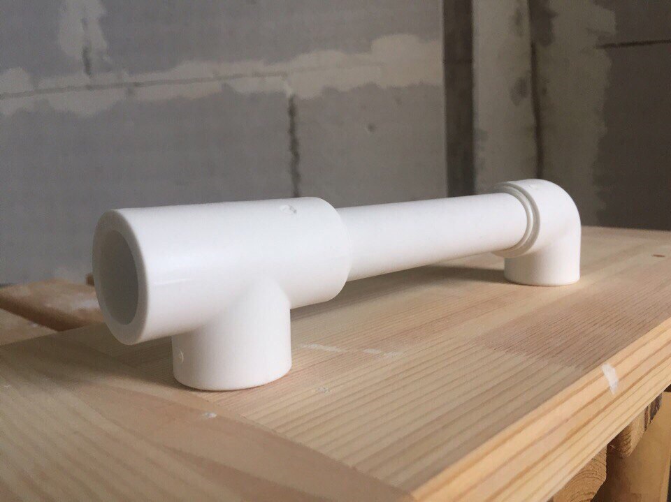

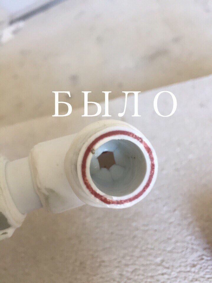

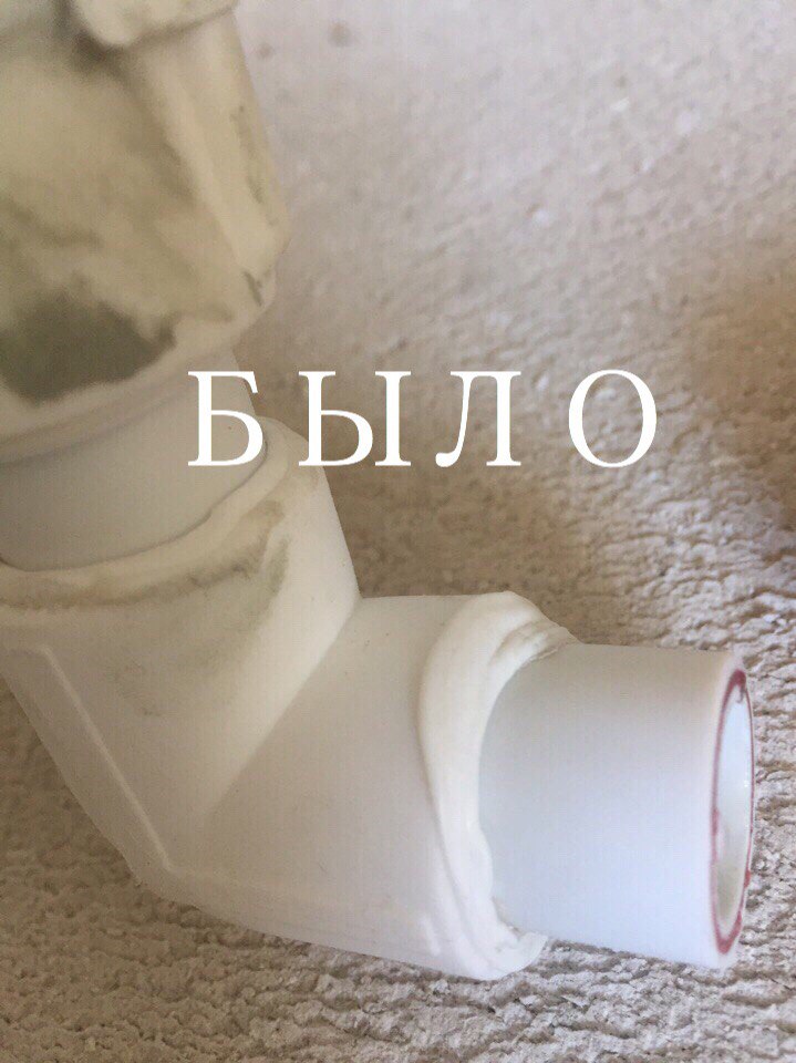

Водоснабжение, Отопление, Электрика Привет, друзья! Довольно часто возвращаемся к истокам. Во времена работы с полипропиленом, лет 15 назад, слово сшитый полиэтилен, PEX труба никто в России и не слышал. В те времена практически единственной надежной и современной альтернативой металлу были трубы из полипропилена. Материал на самом деле надежный, как и его соединения, но он требует очень ответственного монтажа, к сожалению многие "мастера" и случайные люди в отделке очень халатно относятся к технологии, аккуратности и абсолютно не включают голову, купив паяльник за 1000 рублей, навешав на уши "лапши" заказчикам о том, что все будет отлично и их многолетний опыт работы позволяет делать чуть ли не космические корабли приступают творить. Результат их монтажа можете посмотреть на фото с нашего объекта по переделке в г. Королев, Московская область с пометкой "БЫЛО" . Идентифицировать криворукий монтаж сложно, это заказчики понимают только после того, как решат принять душ, не понимая почему у них течет тонкая струйка воды и абсолютно нет напора. Причина - катастрофическое заужение внутреннего диаметра в следствии некачественно монтажа и перегрева материала. Тут уже ничего не сделать, кроме как вскрывать кафель и стены в новом санузле и на кухне, тратить огромные суммы на новый материал и работы по восстановлению. Уважаемые заказчики, не экономьте на профессионализме исполнителей. Смотрите фото, видео работ и отзывы предыдущих заказчиков.
