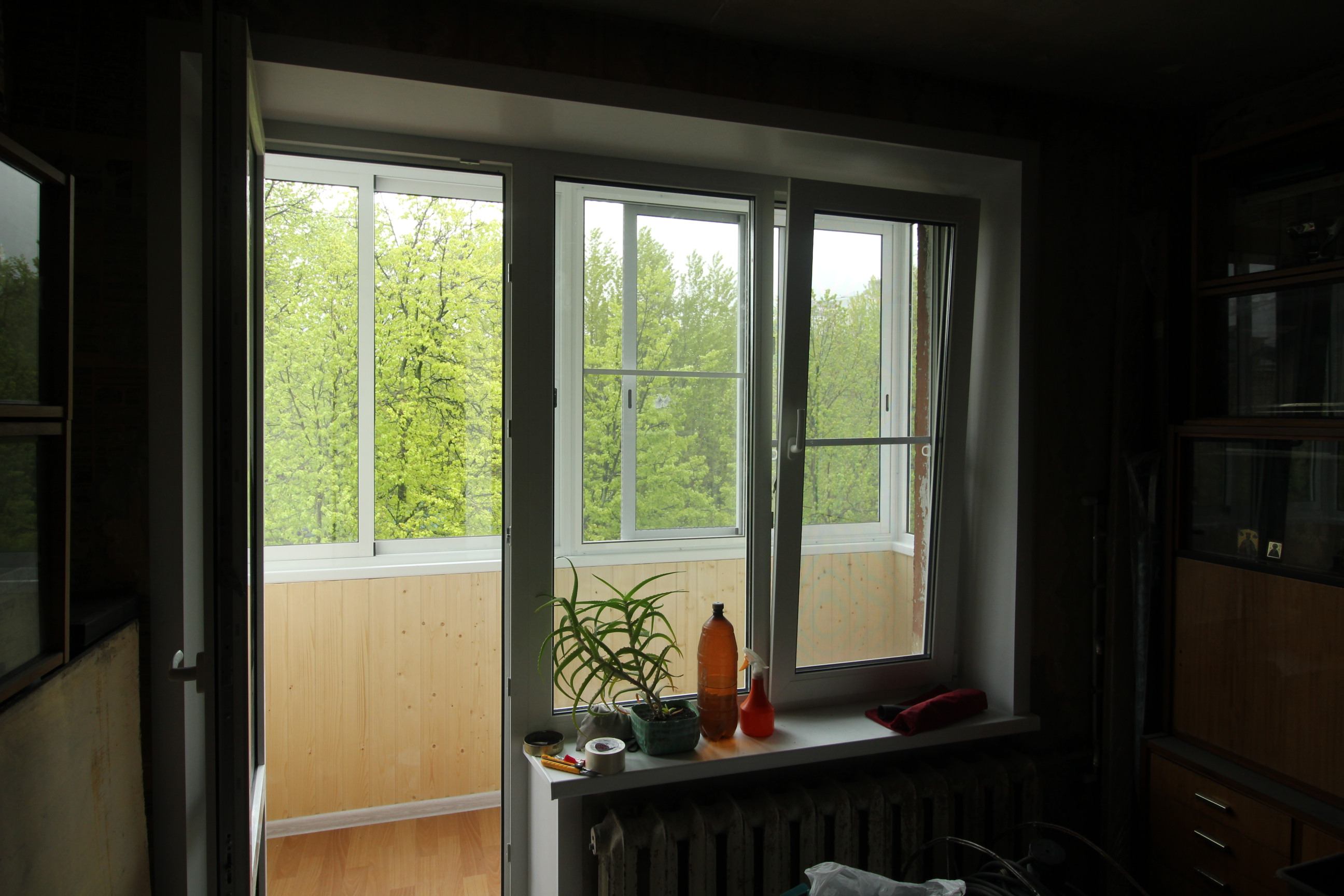

Прошу проконсультировать и обсудить работы по возможному исправлению косяков монтажа окон на присоединённой лоджии. Остекление Рехау ДеЛайт, стеклопакет 40мм, двухкамерный, стекло обычное. Состояние новое, на гарантии, но фирма установщик косяков не признаёт. Мне же кажется качество монтажа убогое, ну или мне просто повезло с предыдущими окнами и у меня завышенные ожидания. При Т от -10 или стабильном ветре в сторону окна при прикладывании руки в районе петель (особенно верхних) или между низом открывающейся створки и подоконником чувствуется поток холодного воздуха. В ниже -20 так ледяного воздуха. Тоже самое по стыку прилегания добора и окна (с боков окна). Не только сверху, где визуально видна щель, но по всей длине стыка (сверху –вниз). С другой стороны в сильные морозы этой зимой промерзания до состояние образования льда замечено не было. Так же видны (хотя тактильно ощущаются намного меньше) точки холода у ручек (см фото). Ещё сильно смущает полное отсутствие звукоизоляции (по краям остекления стоят сендвич-панели толщиной 40мм) грешу на них, но всё равно, эффект как будто полностью открыто окно, сила звука с улицы не снижается даже чуть-чуть. Присутствует незначительный наклон всех створок окна (вверх в сторону комнаты). Фото отправил Вам на фото (как сюда вставить не пойму).

gorod, Добрый вечер! Проблему с продуванием створок можно решить, поменяв уплотнительную резину и добавив прижимов на фурнитуре, т.к. у Вас фурнитура ROTO NT это легко осуществить. А вот продувание между добором и рамой без демонтажа не решить, постольку-поскольку при монтаже, скорее всего, не положен герметик и ПСУЛ между рамой и доборами. По поводу звукоизоляции: сендвич действительно держит меньше стеклопакета, но еще нужно смотреть как проложены швы, может быть что неграмотно залита пена, это тоже влияет на звукоизоляцию.

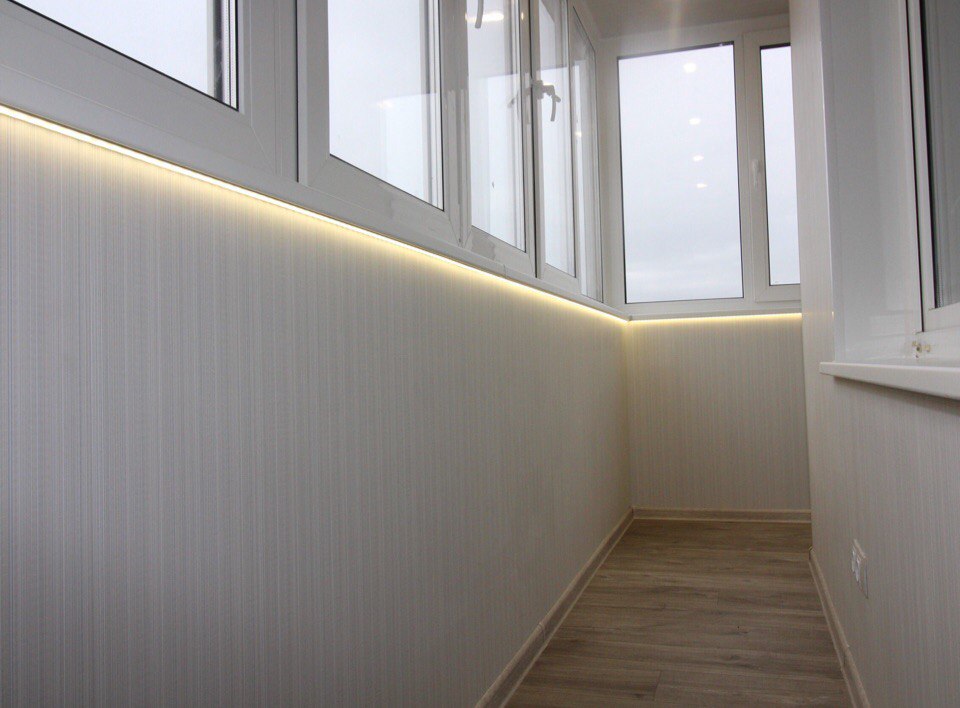

21.04.2017 в 20:27:28

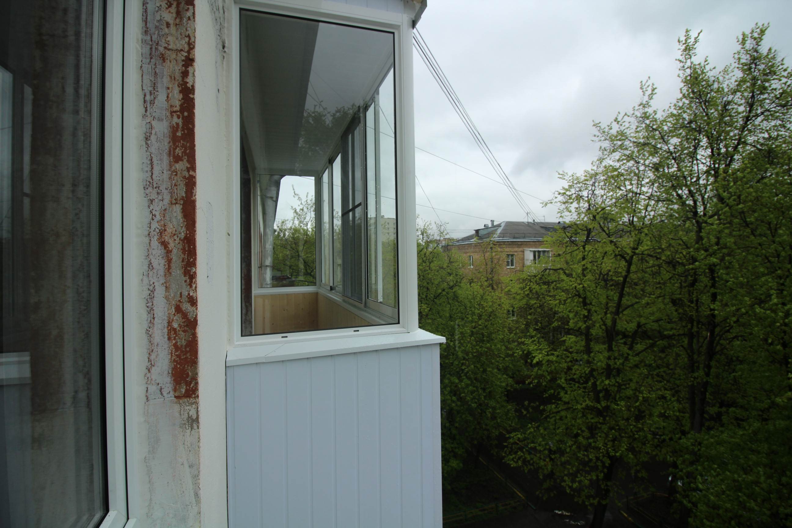

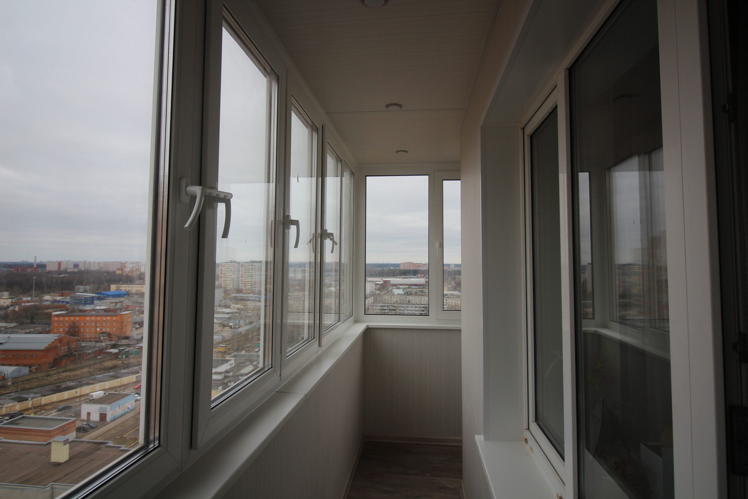

Остекление, утепление и отделка лоджии ПВХ панелями. По просьбе клиента установил свет и подсветку.

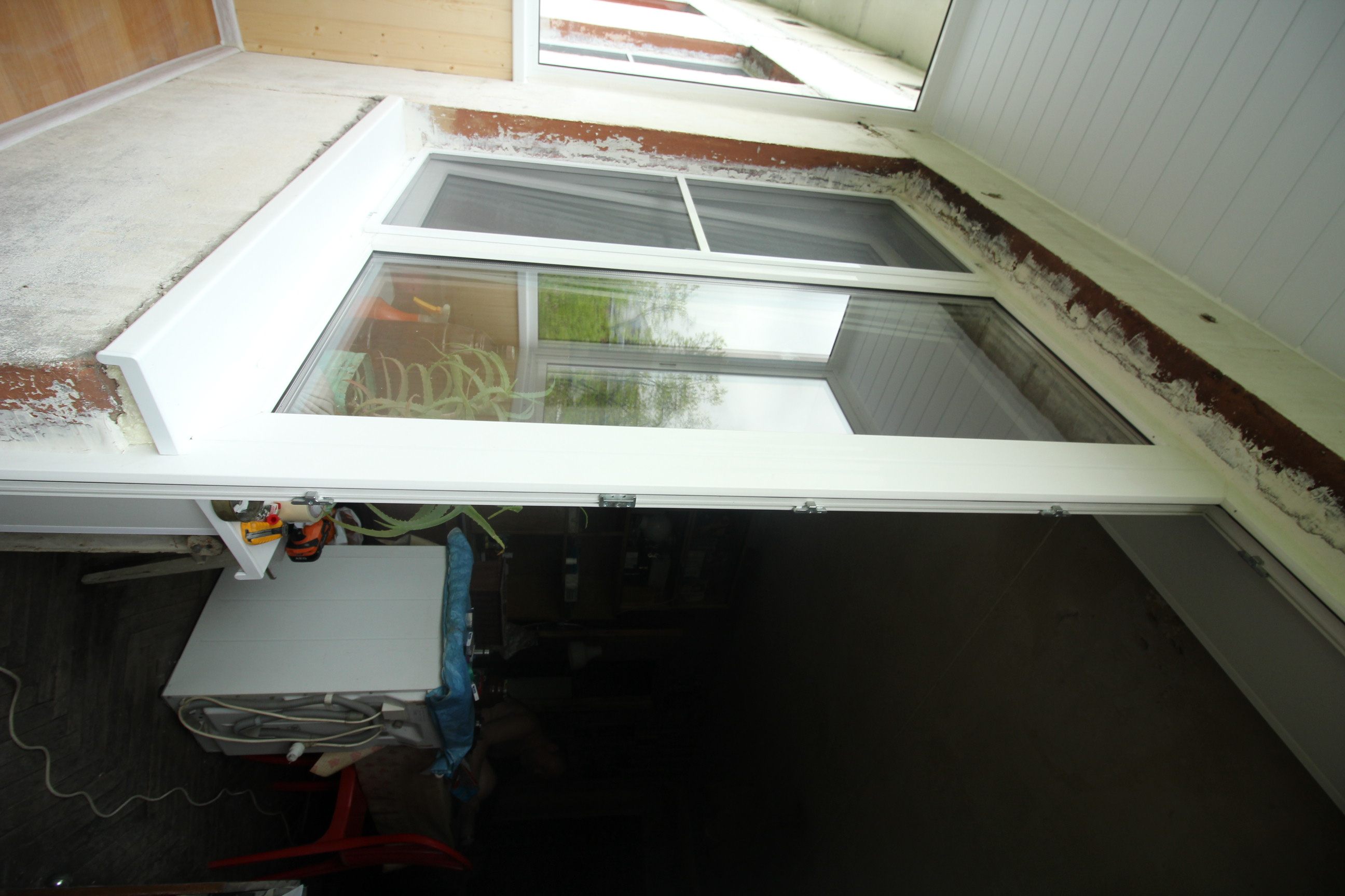

15.05.2017 в 13:32:23

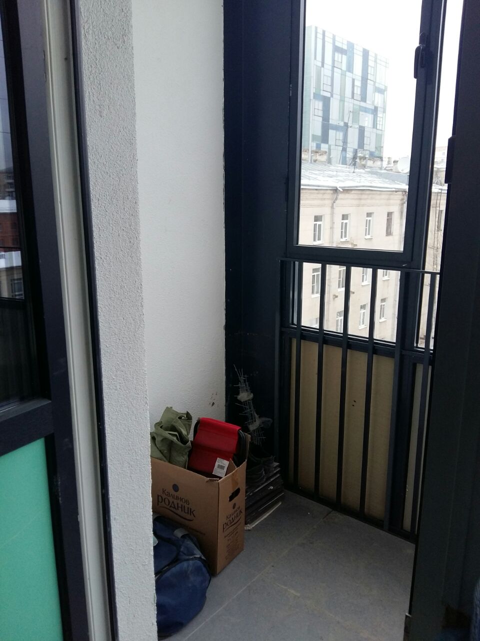

Добрый день, есть алюминиевое остекление на балконе от застройщика, в нем необходимо поменять местами секции - секцию с открыванием заменить на глухую со стеклом - на фото показана эта часть остекления. Сколько будет стоить работа?
Alexandr03
Alexandr03
Регистрация: 21.05.2016
Сообщений: 91
15.05.2017 в 21:32:03
wide_receiver, добрый вечер, поменять местами секции нельзя, т.к горизонтальный импост на разных уровнях, если ставить открывающюю створку в другое место нужно будет срезать металическое ограждение,поставить горизонтальный импост на уровень ограждения на месте не получится
wide_receiver
wide_receiver
Регистрация: 04.10.2016
Сообщений: 22
15.05.2017 в 22:46:30
Alexandr03, а разве нельзя вместе с импостом заменить вплоть до нижней глухой части? Прилагаю еще доп. фото.
Alexandr03
Alexandr03
Сообщений: 91
15.05.2017 в 23:52:56
wide_receiver,можно сделать до нижней глухой части,тогда нужно будет демонтировать ограждение, и еще мне надо знать размер глухих верхних створок (ширина и высота).
wide_receiver
wide_receiver
Сообщений: 22
16.05.2017 в 00:08:29
Alexandr03, спасибо - сниму более точные размеры на неделе и сообщу. Изначально имелось ввиду конечно же заменить полностью, до нижней части. Ограждение легко снимается, держится буквально на паре саморезов.

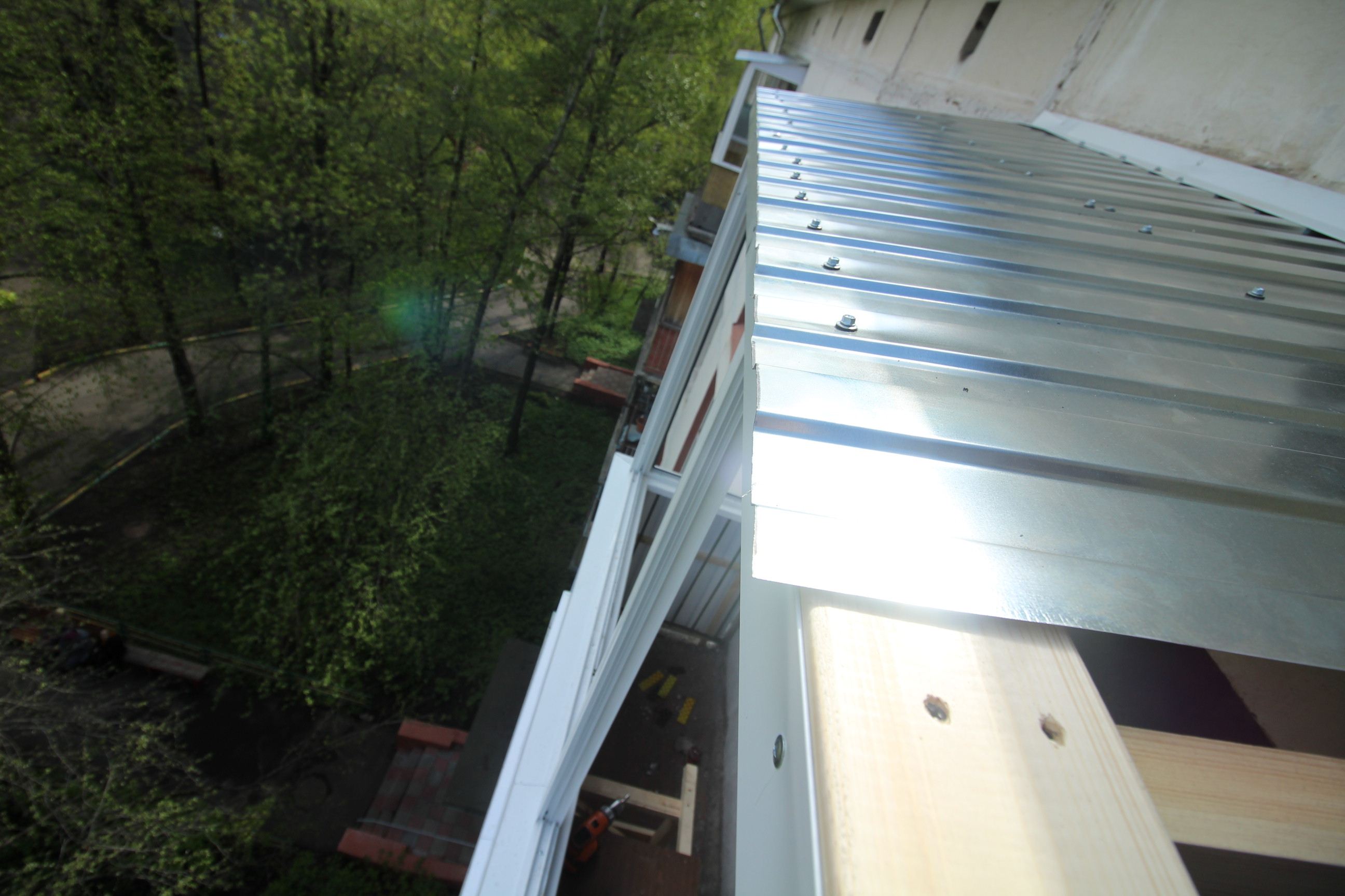

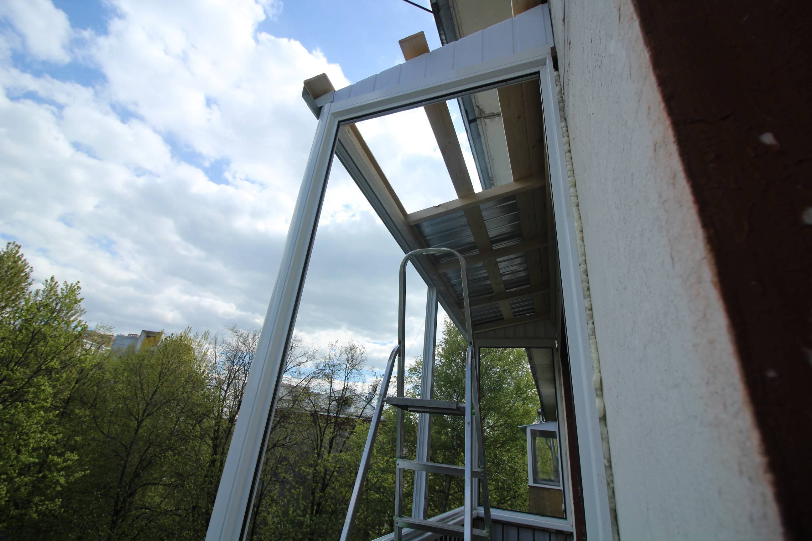

17.05.2017 в 23:45:14

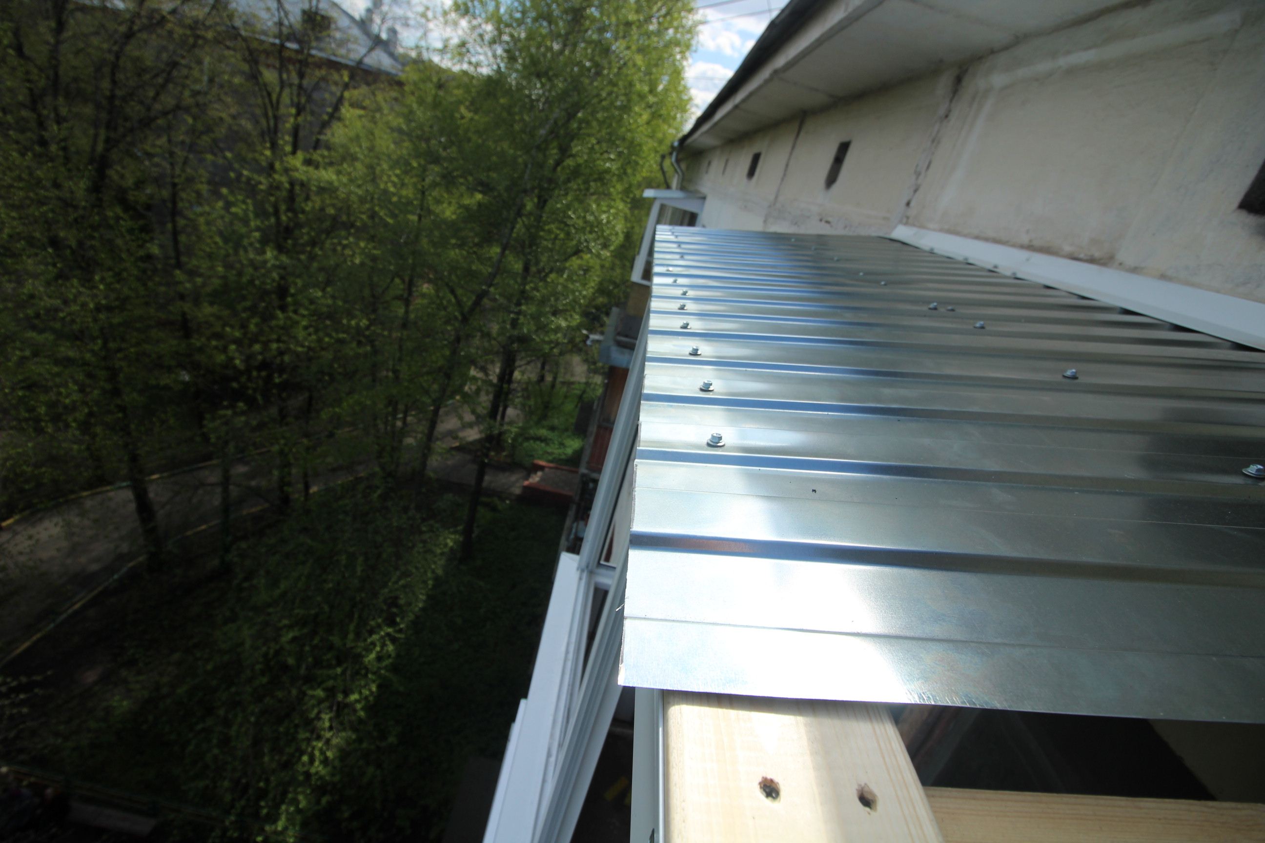

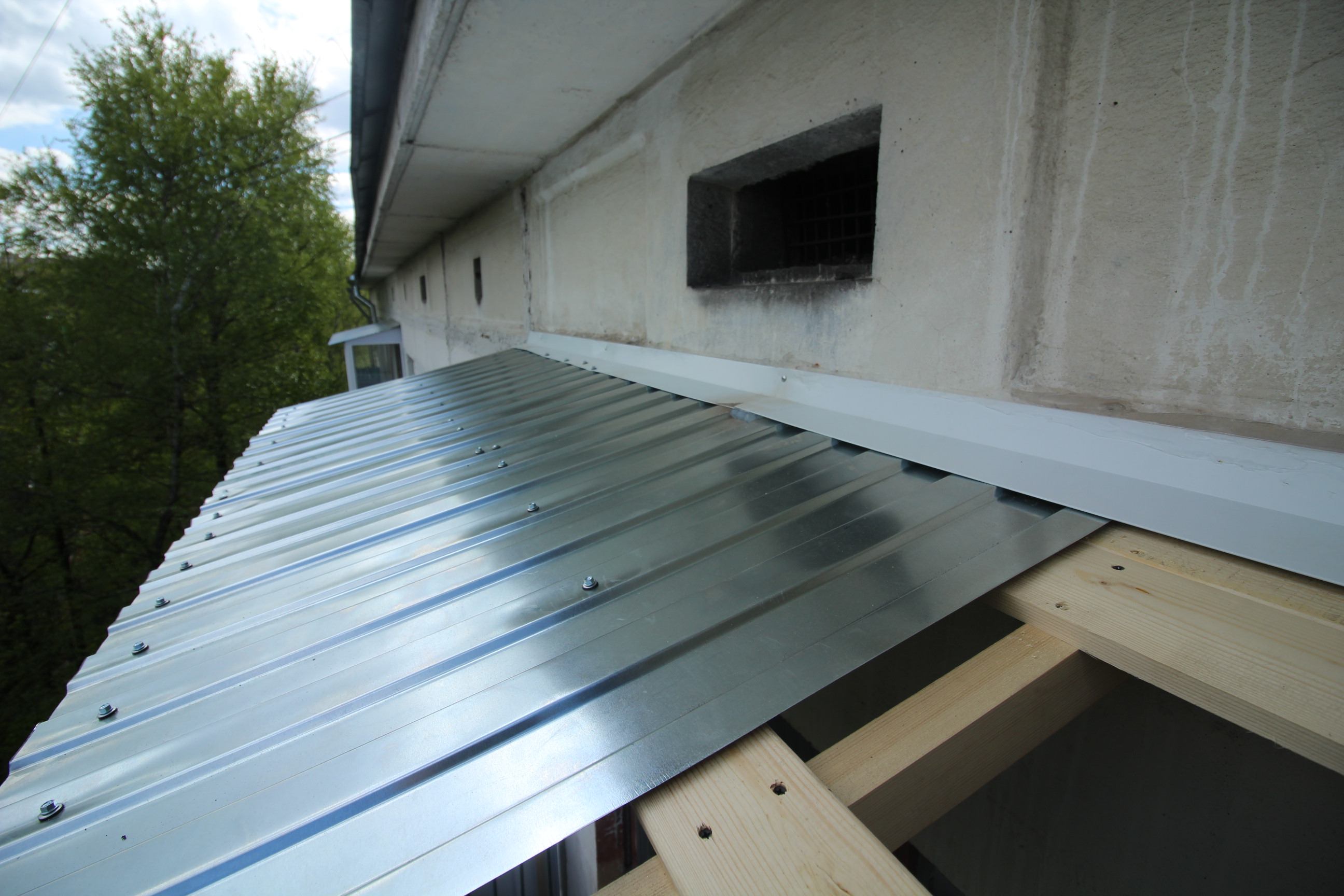

Холодное остекление алюминием, отделка сайдингом, изготовление и монтаж крыши.
Alexandr03
Alexandr03
Сообщений: 91
17.05.2017 в 23:46:36
Вот еще
