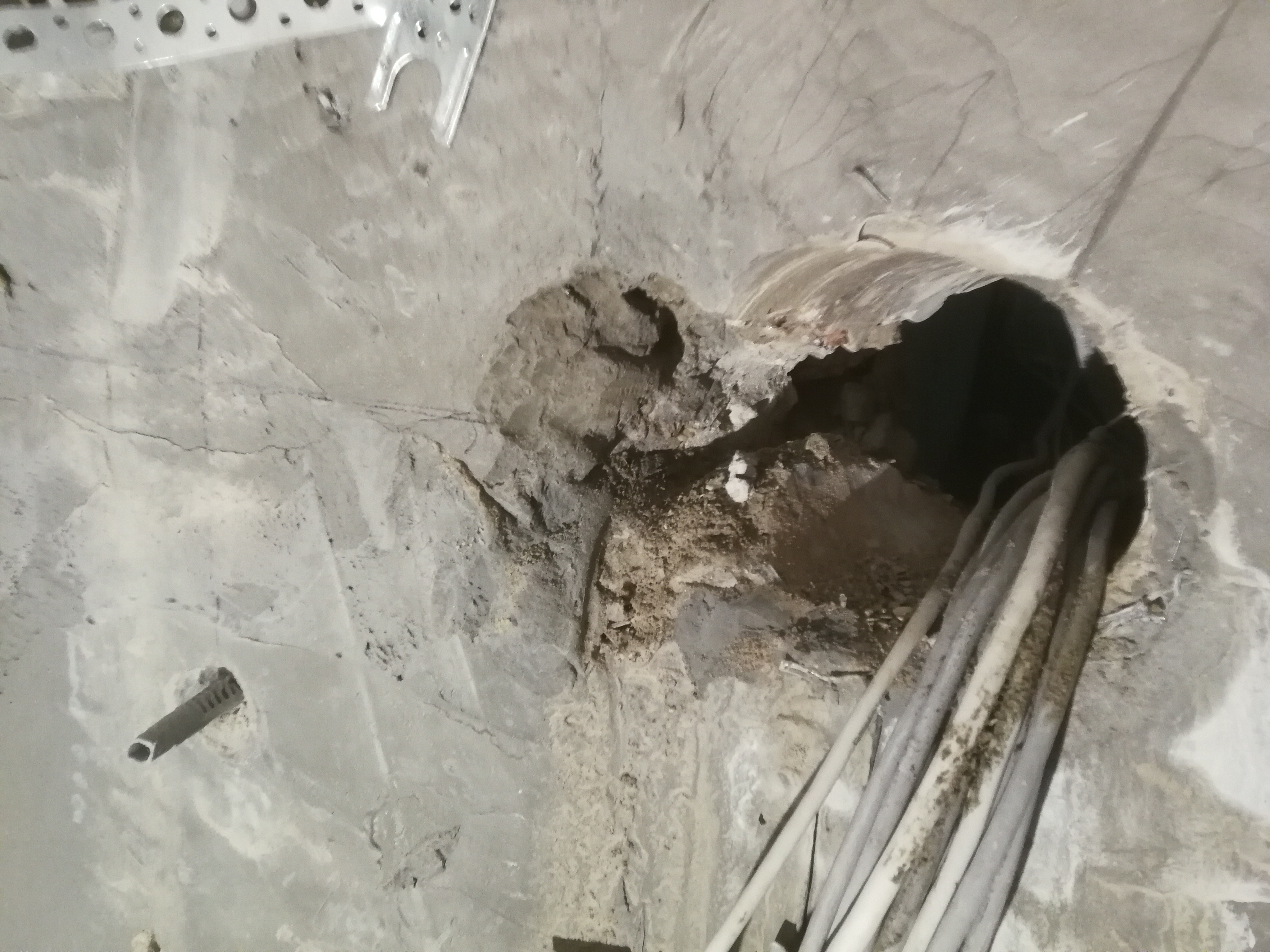

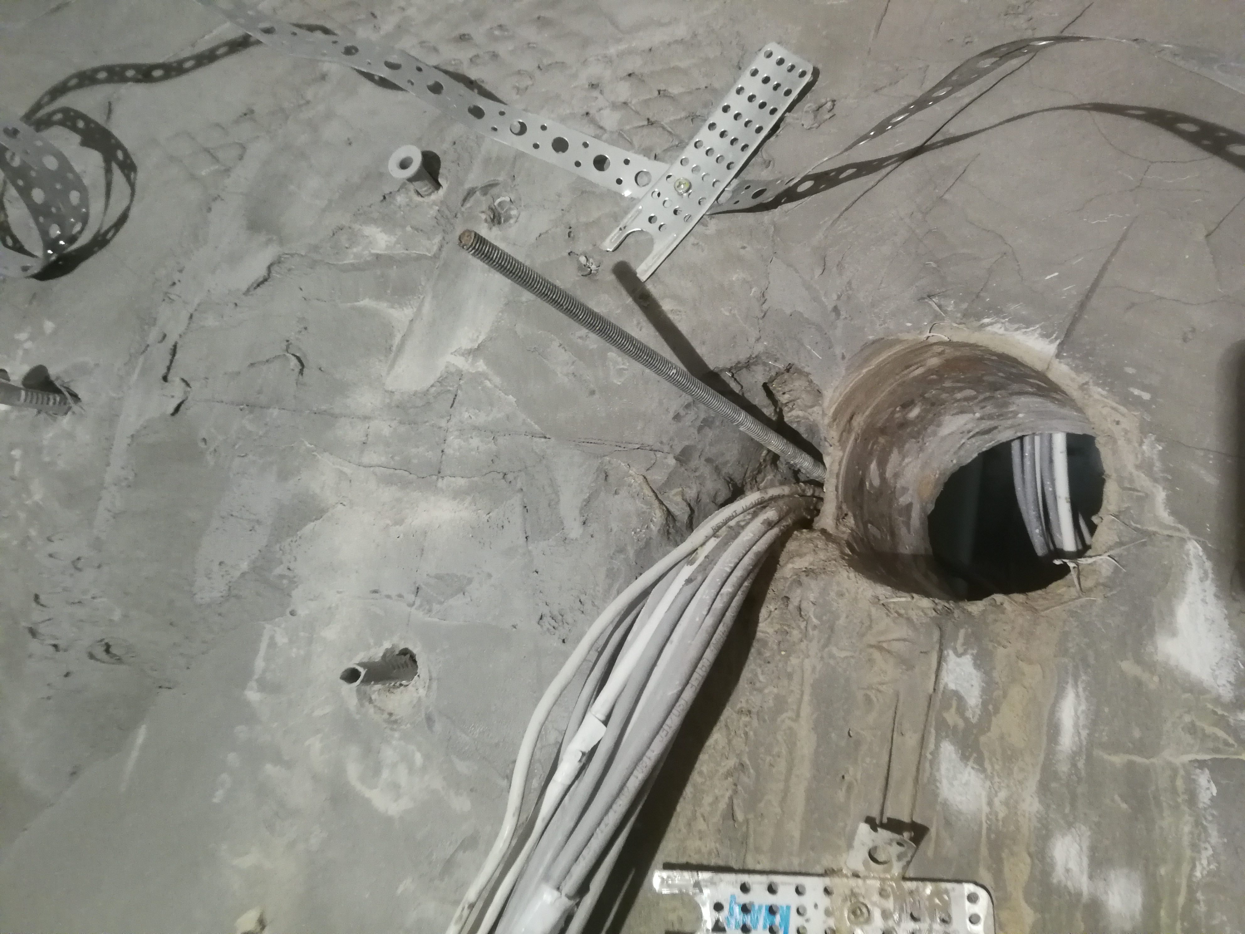

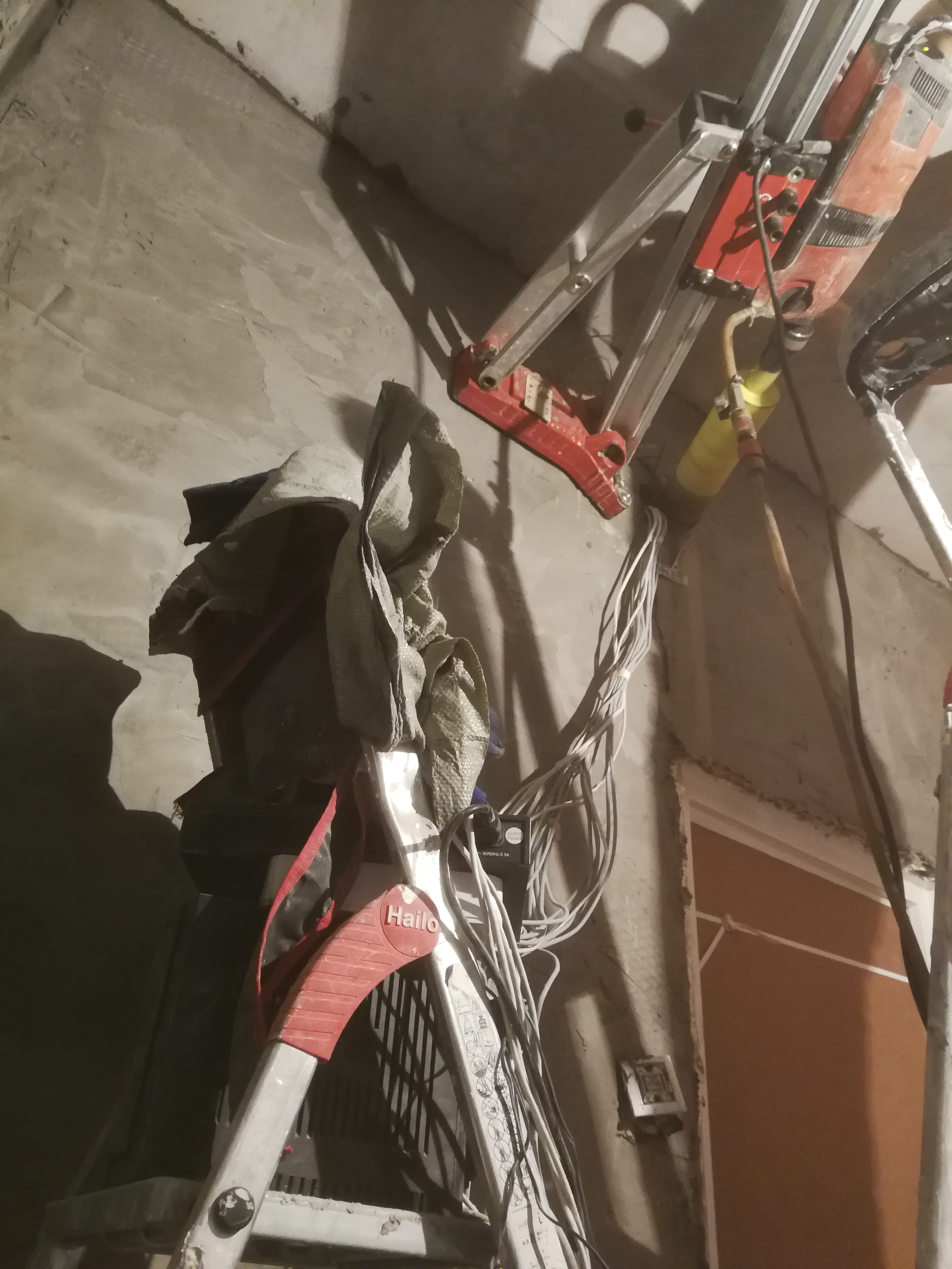

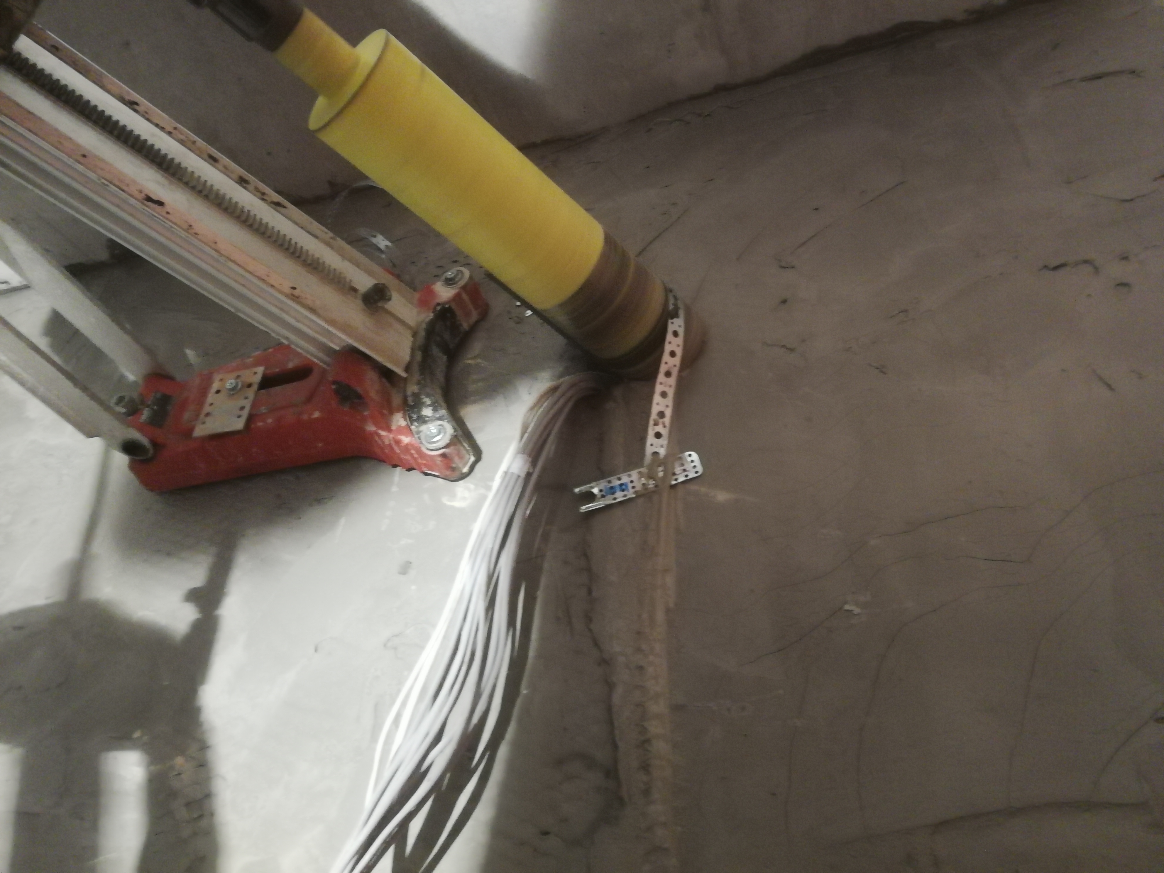

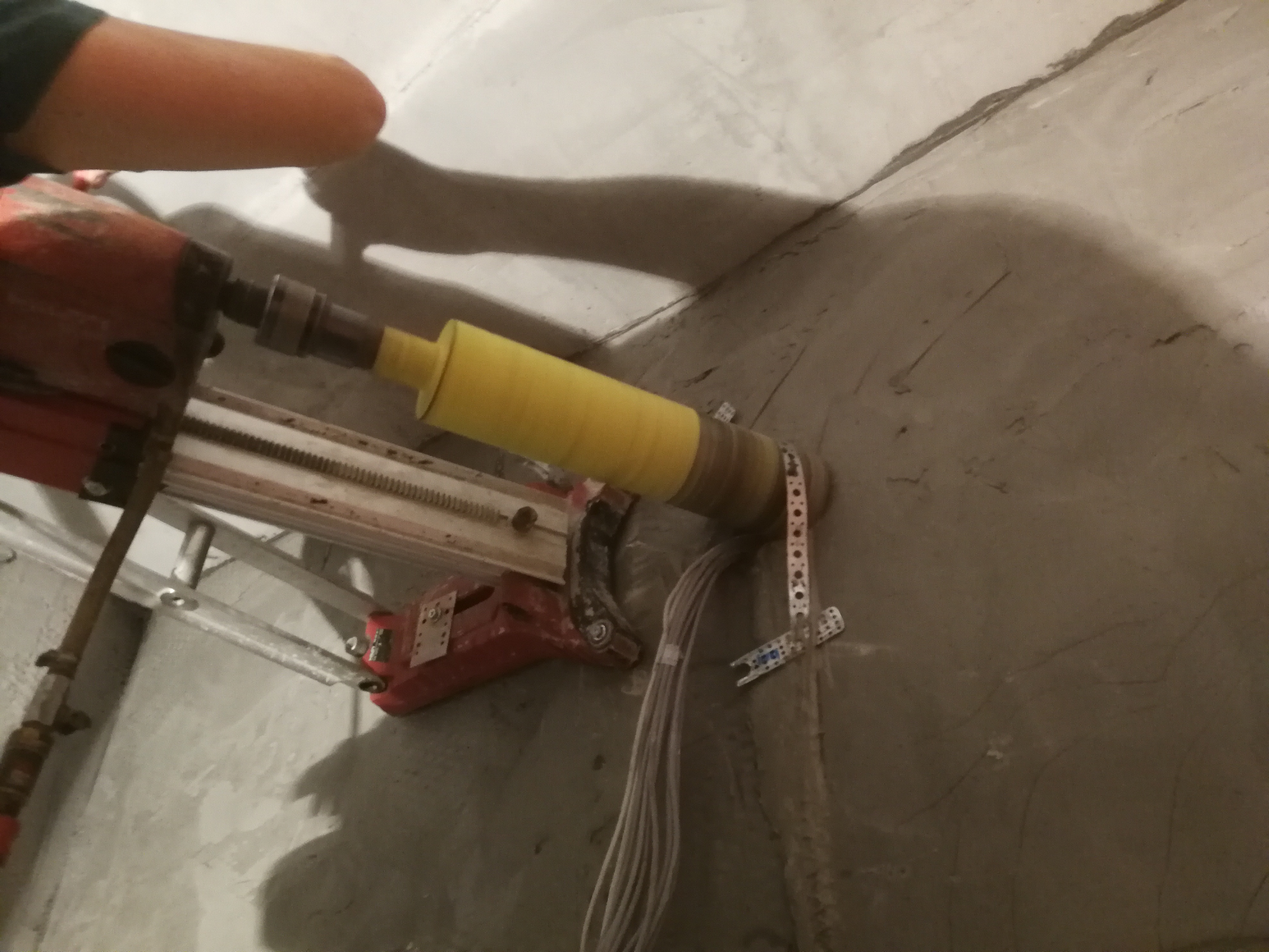

Стоматология,пучок интернет проводов для сервера,(действующего),тот,кто подключал,куд-то пропал,после подключения к каждому проводу фишки,в родное отверстие все это уже не проходит,попросили рядом аккуратно пробурить еще одно д100.Первое отверстие под углом,железобетонная стенка толщиной 7см,с обратной стороны ремонт,глубоко закрепляться нельзя,в общем 3 часа,аккуратно. бурили одно это отверстие,все получилось!

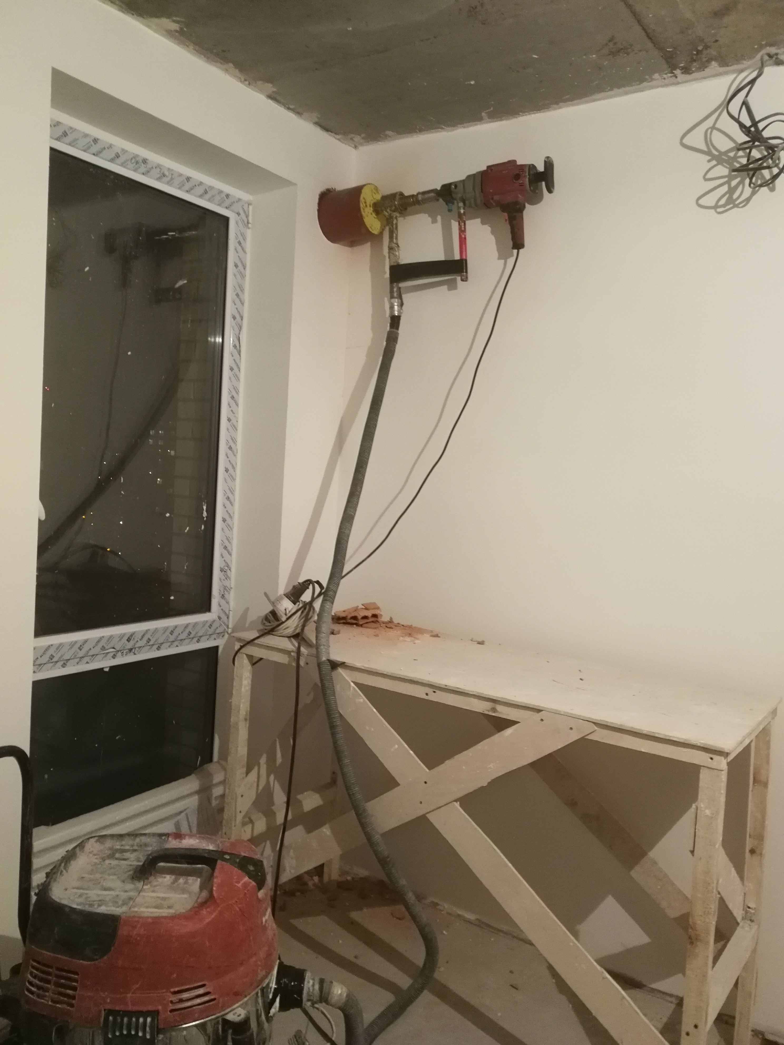

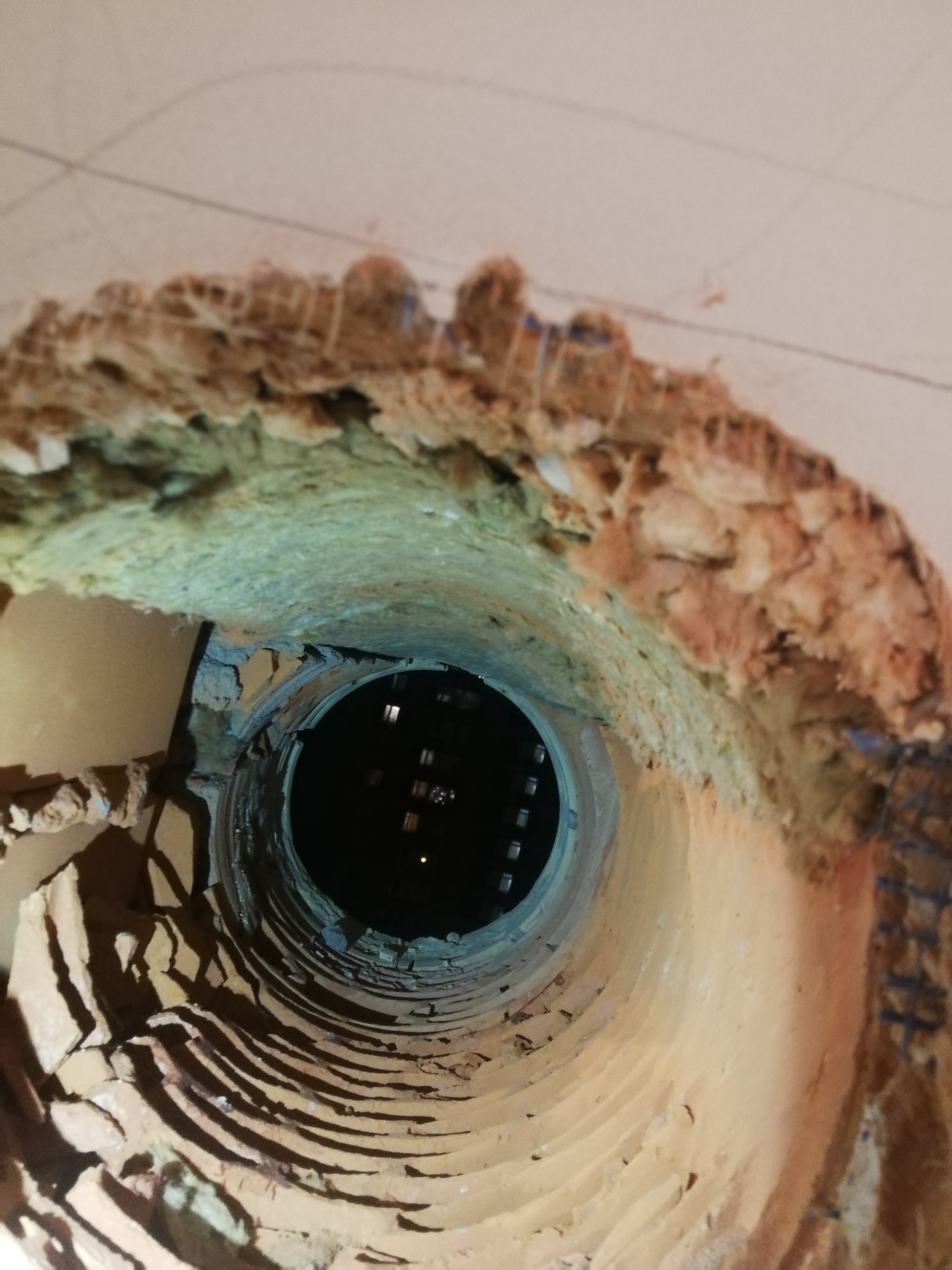

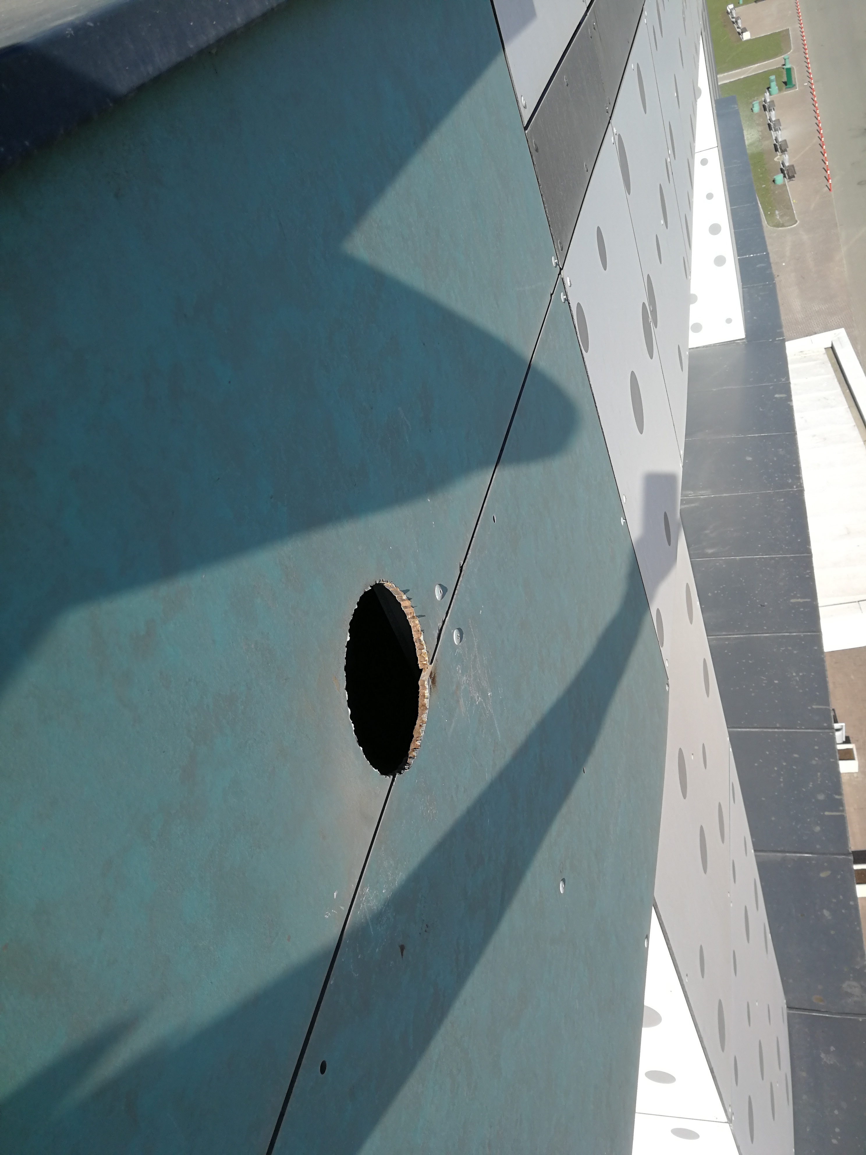

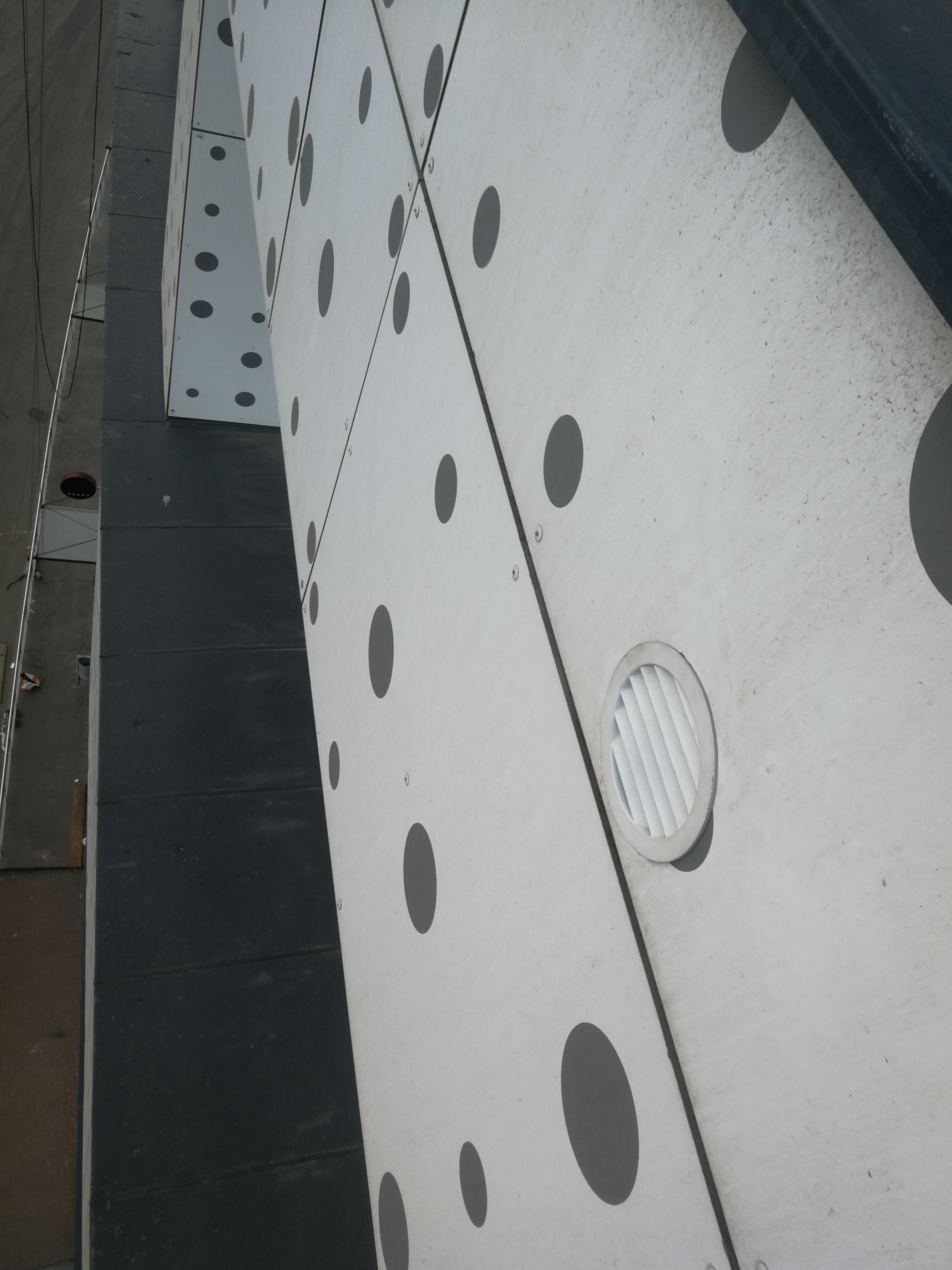

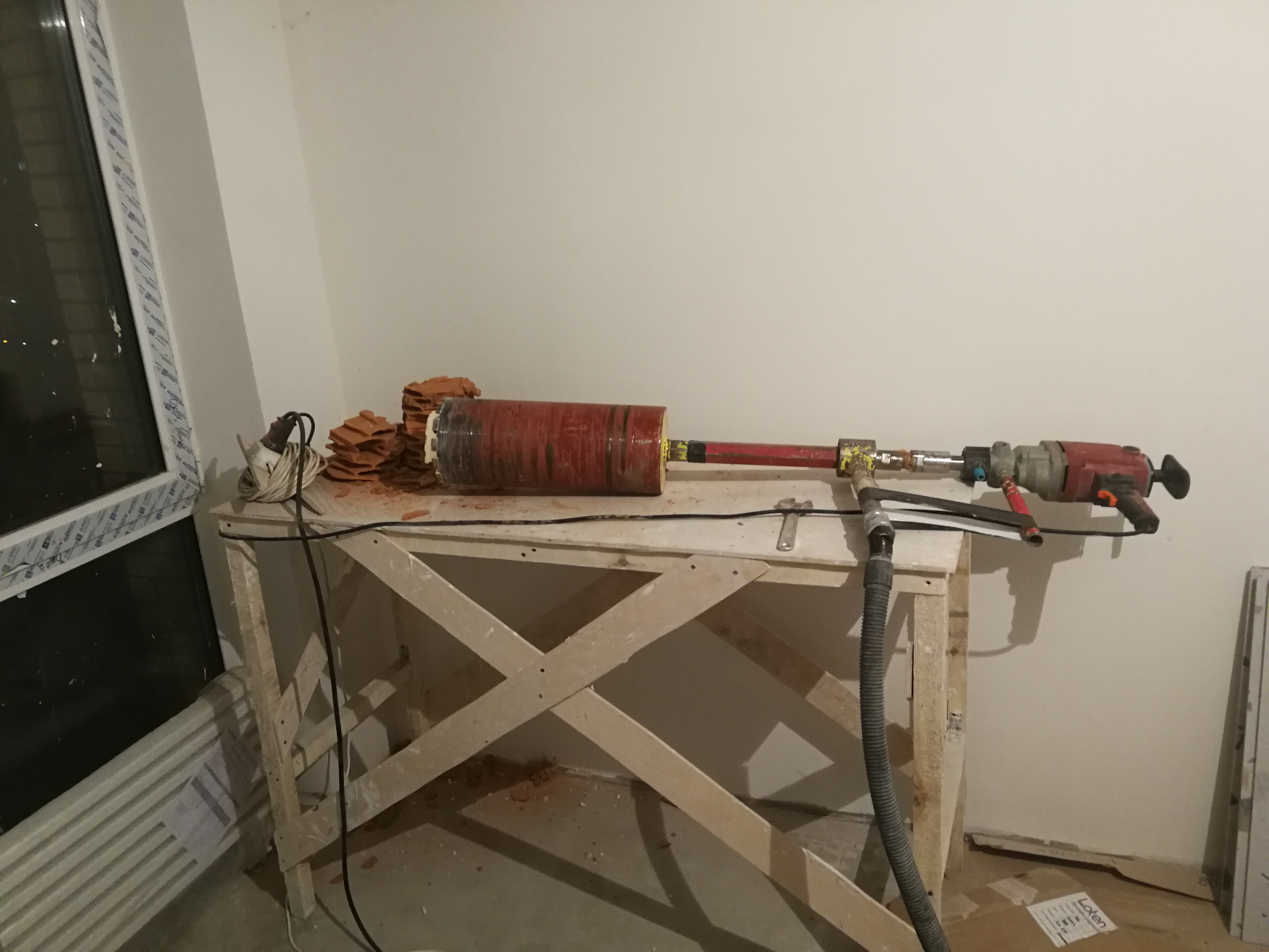

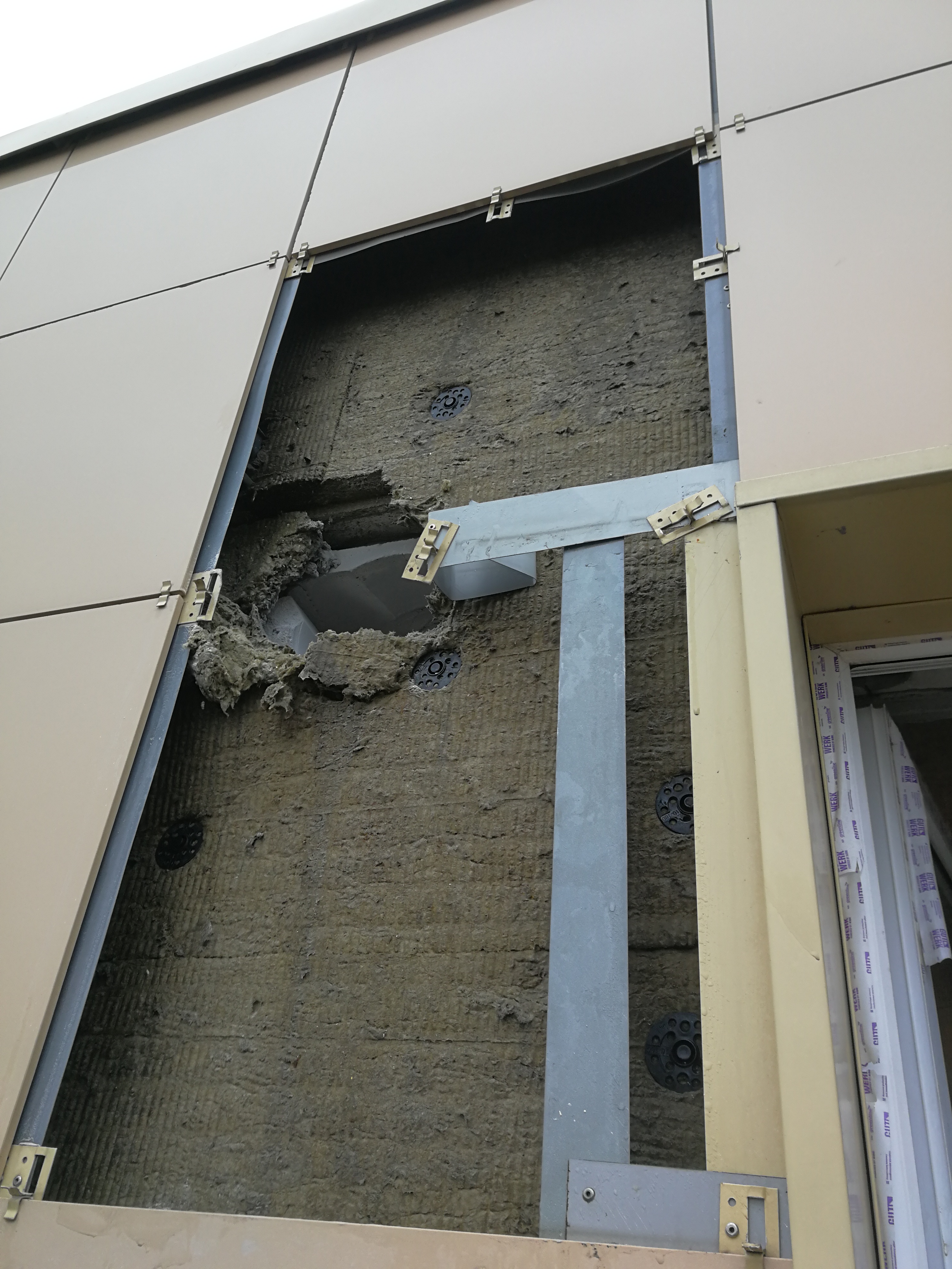

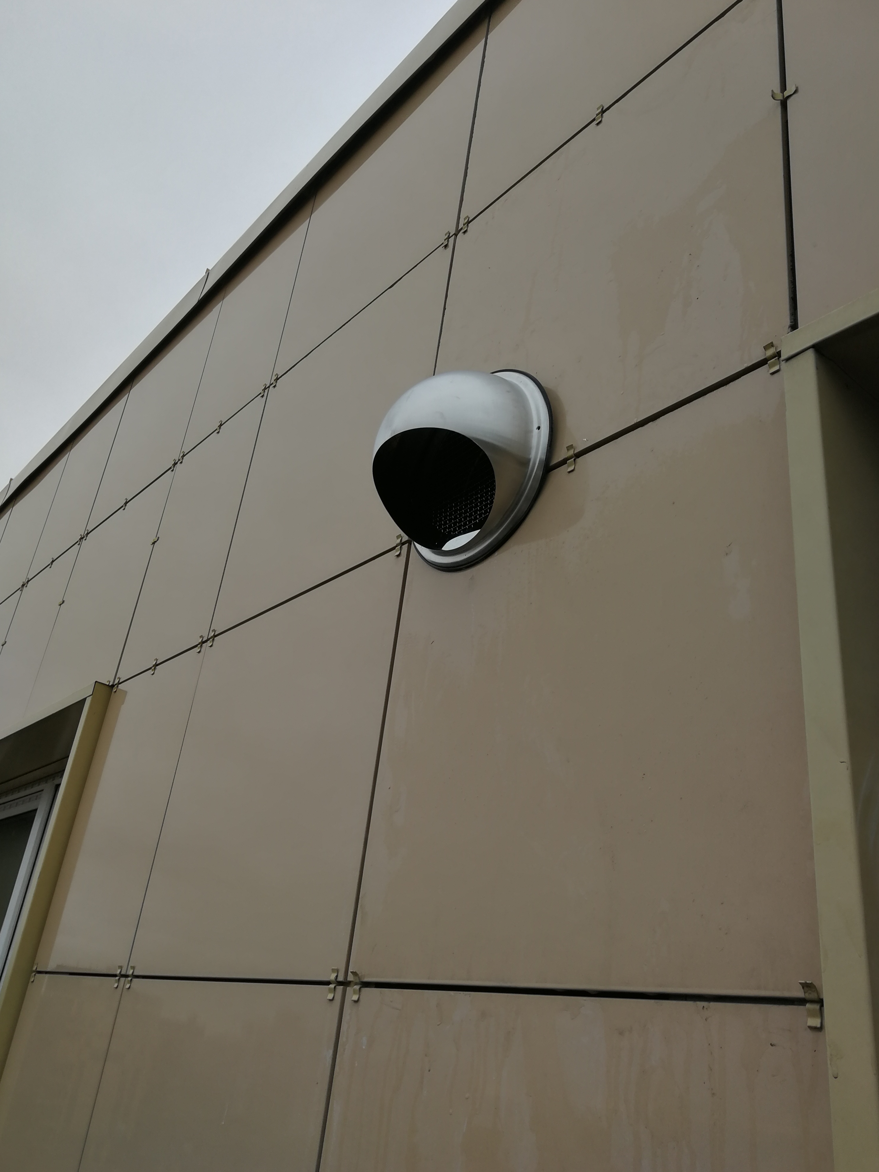

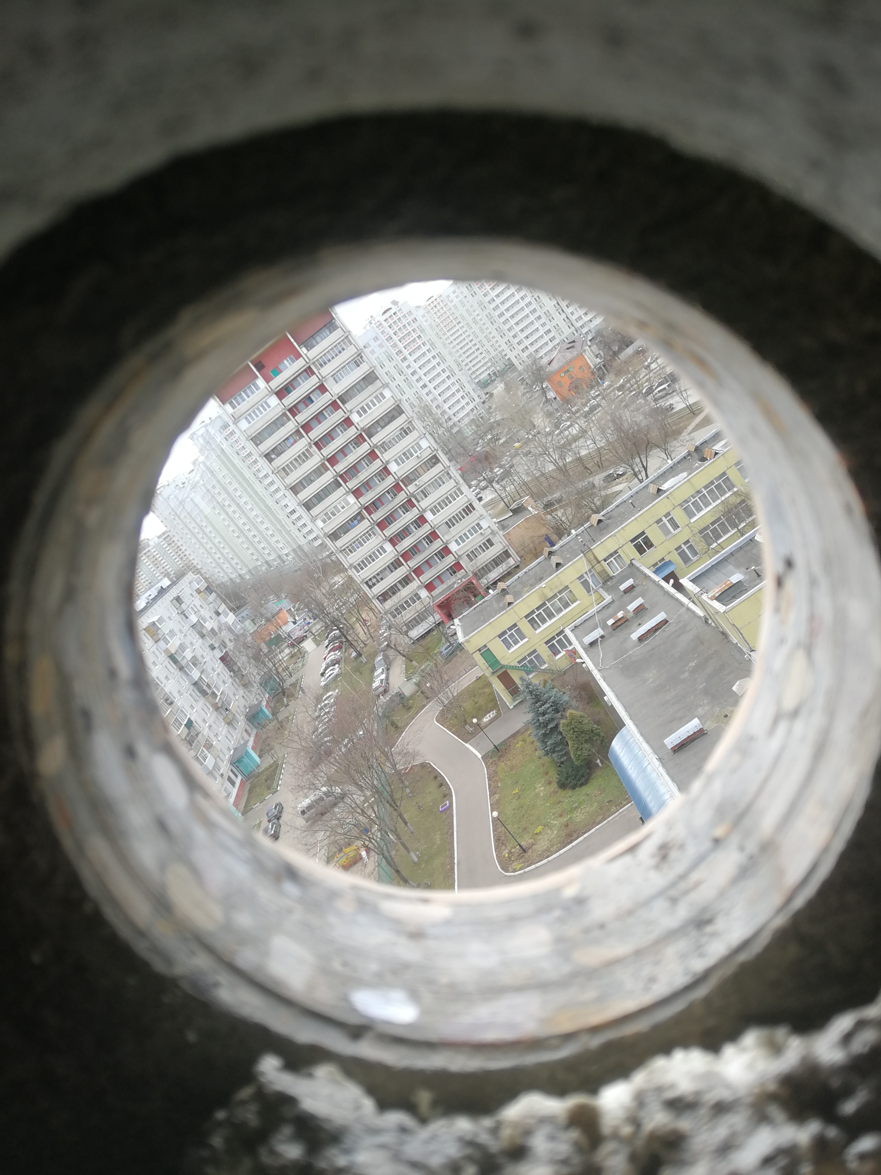

23 этаж современнного дома,стена-пеноблок,потом стекловата,потом вентфасад из керамогранита.Ребята сделали вентиляцию с трубой д200,нужно сделать отверстие на улицу д225.

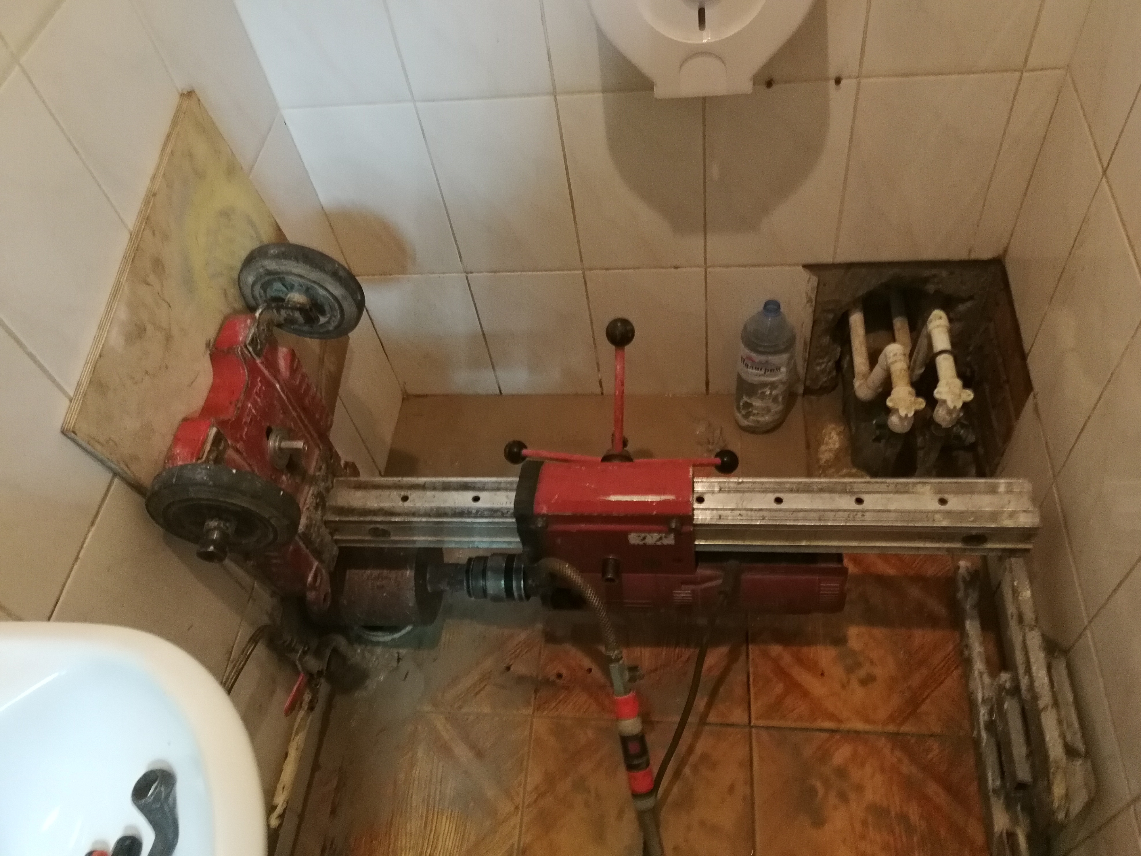

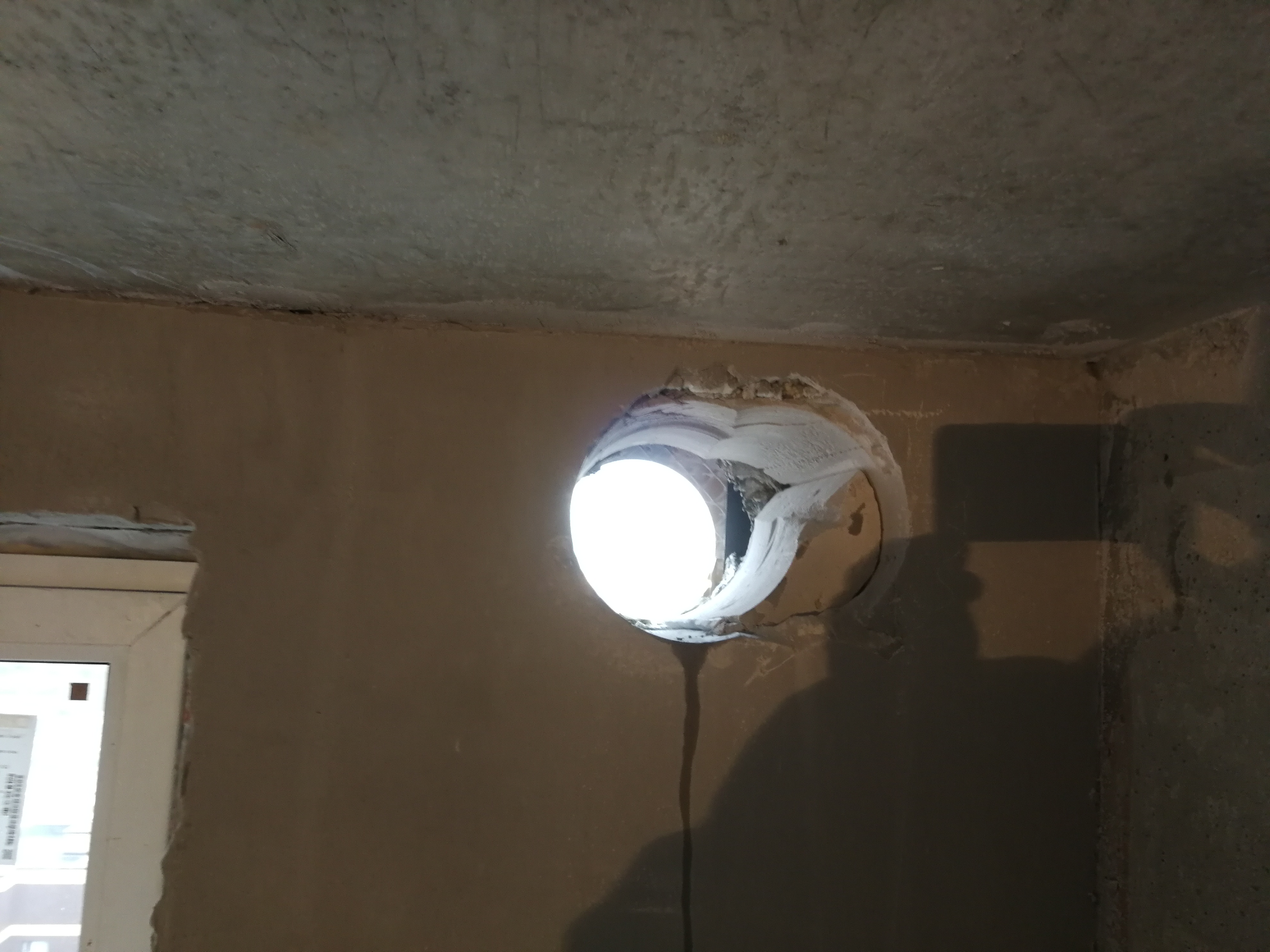

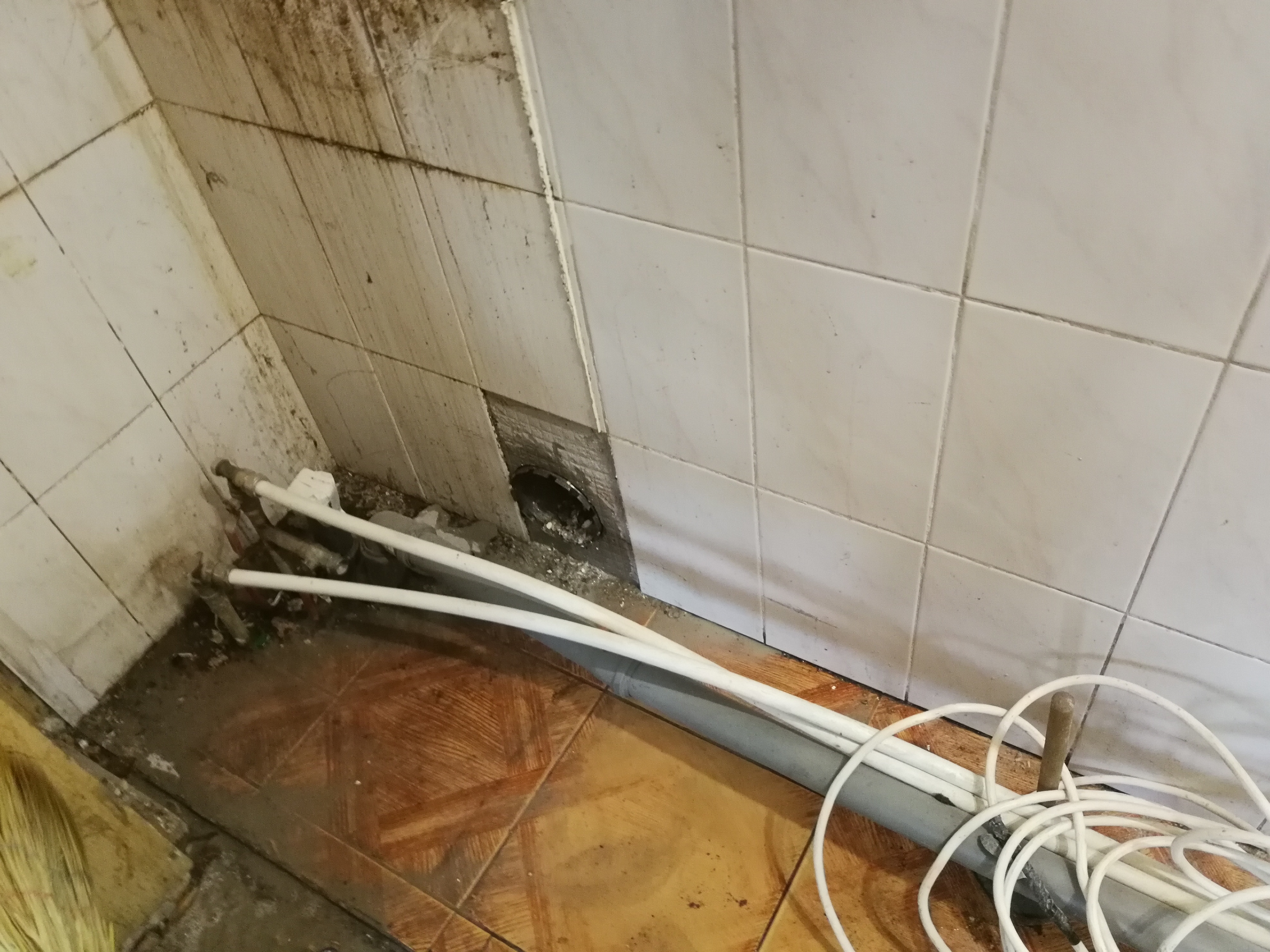

Хостел,один туалет на всех,утром-длинные очереди,через стенку можно сделать еще один,но там нет канализации д110.Сначала хотели сами перфоратором по кругу выбурить это отверстие,сделали одно-сожгли перфоратор и решили сами больше не мучаться,вызвали-сделал,алмазным бурением.

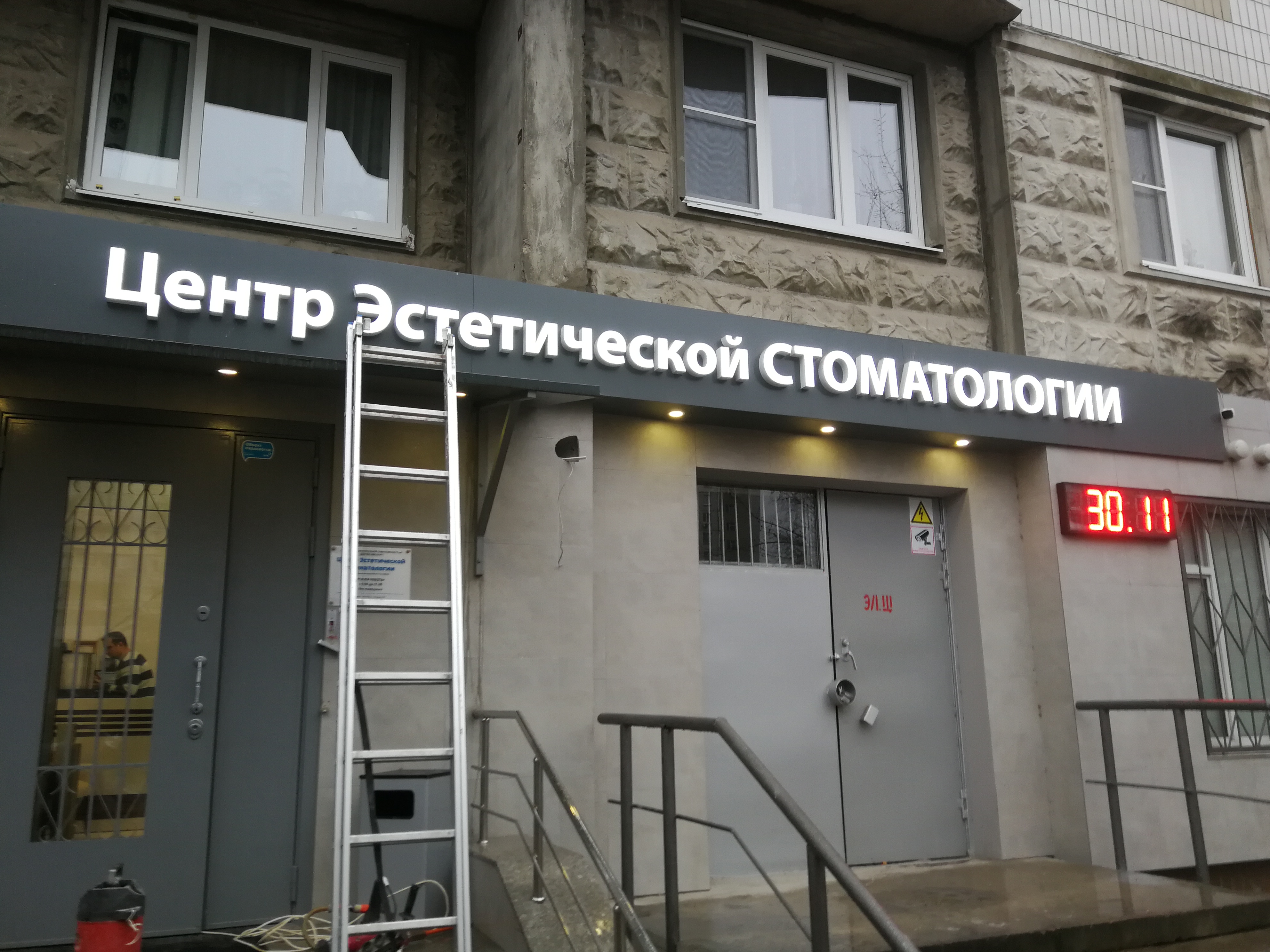

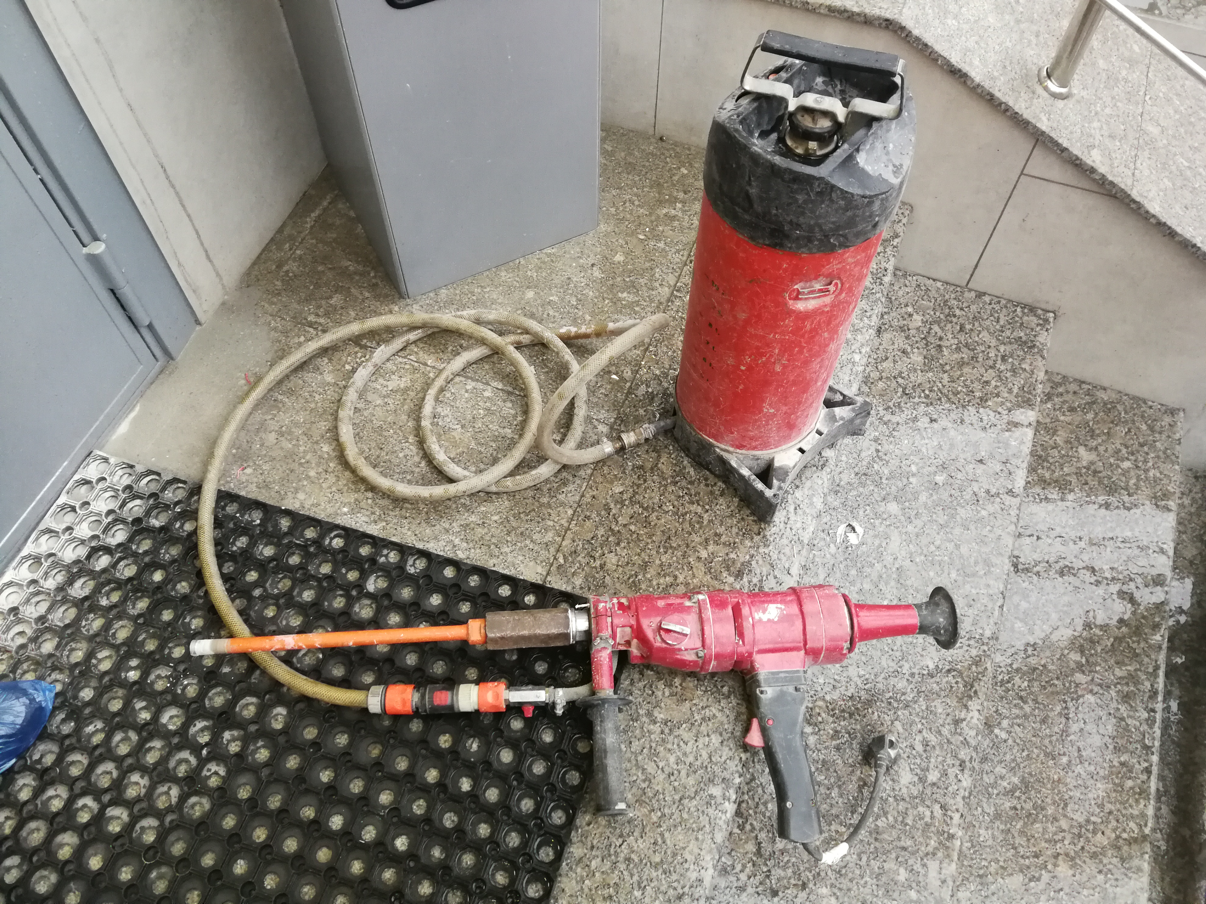

Очень часто,в уже действующих клиниках отвратительно работают электрические цепи домофонов,видеокамер и прочих гаджетов и почему то разобраться в причинах уже никто не может,остается радикальное решение-прокинуть новые провода.Для этого нужно много новых отверстий пробурить в железобетоне,который сверху отделан плиткой,(при этом запасной нет),вообщем алмазное бурение,с водой-без удара решает все вопросы,в наличие есть и небольшие диаметры-10-20-30мм.

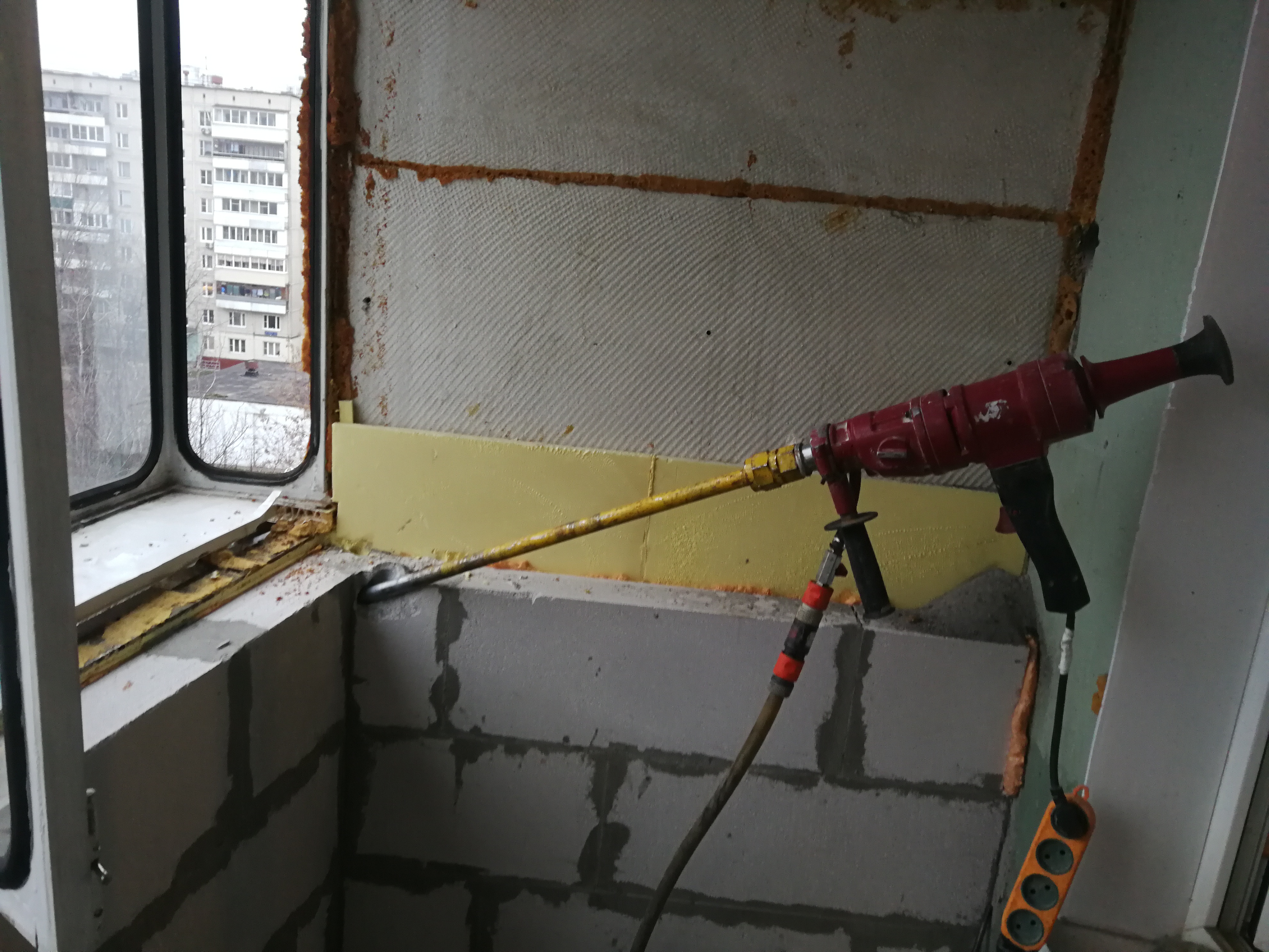

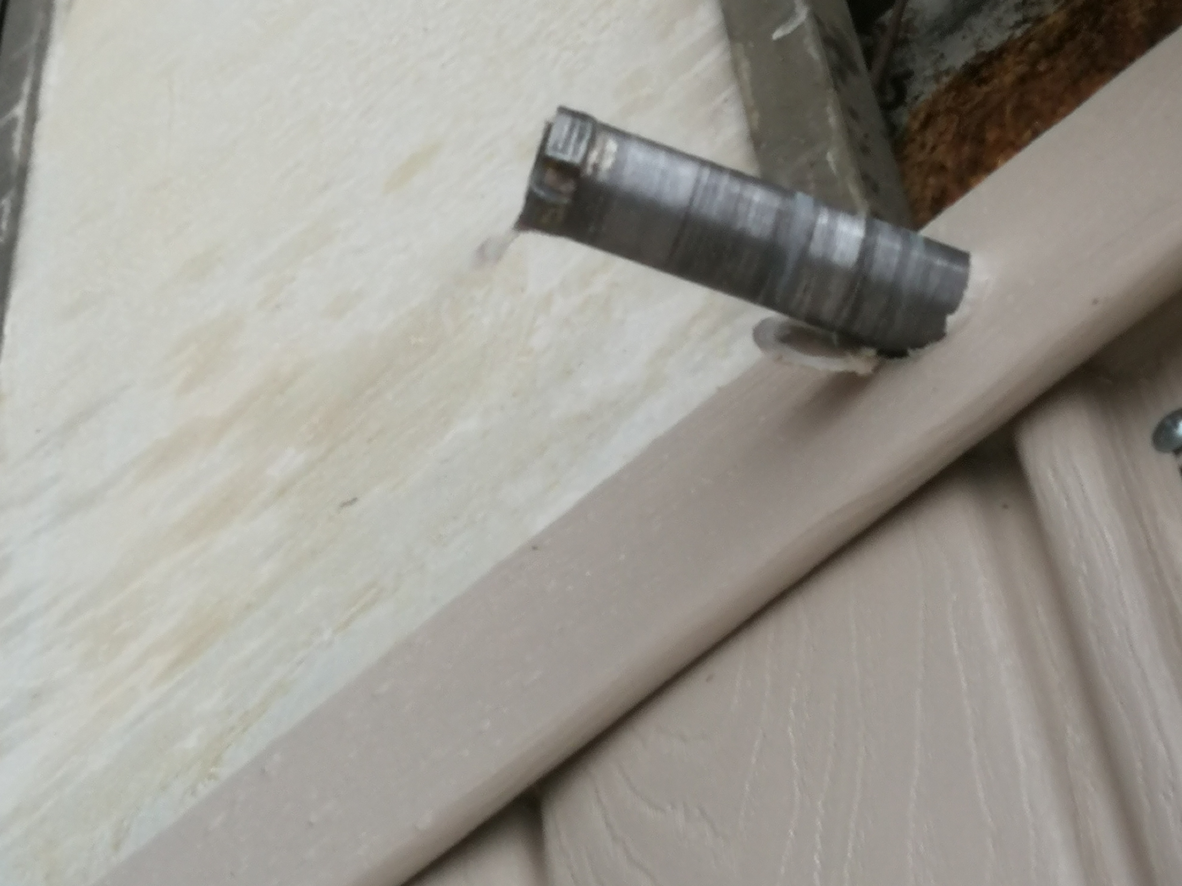

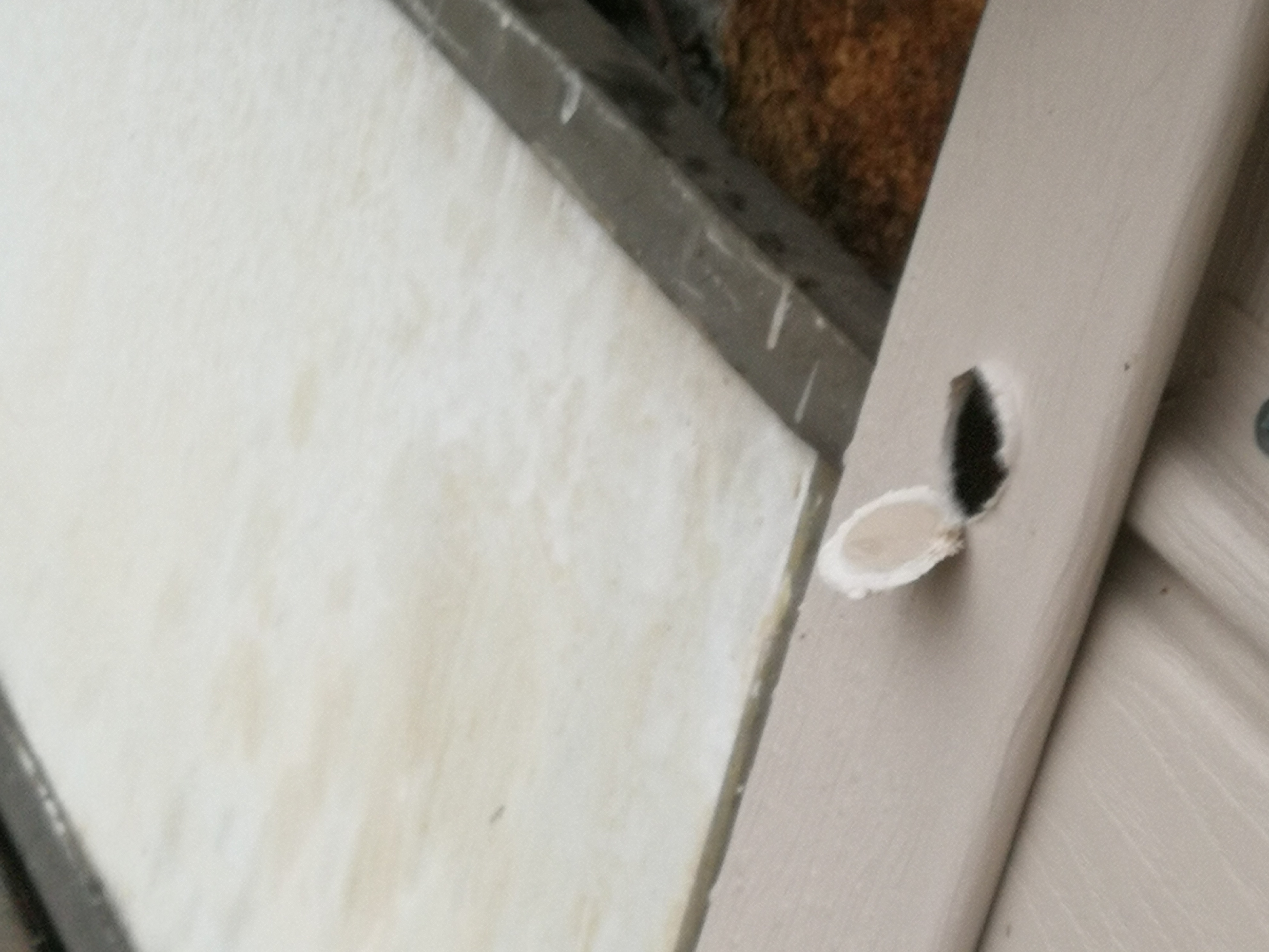

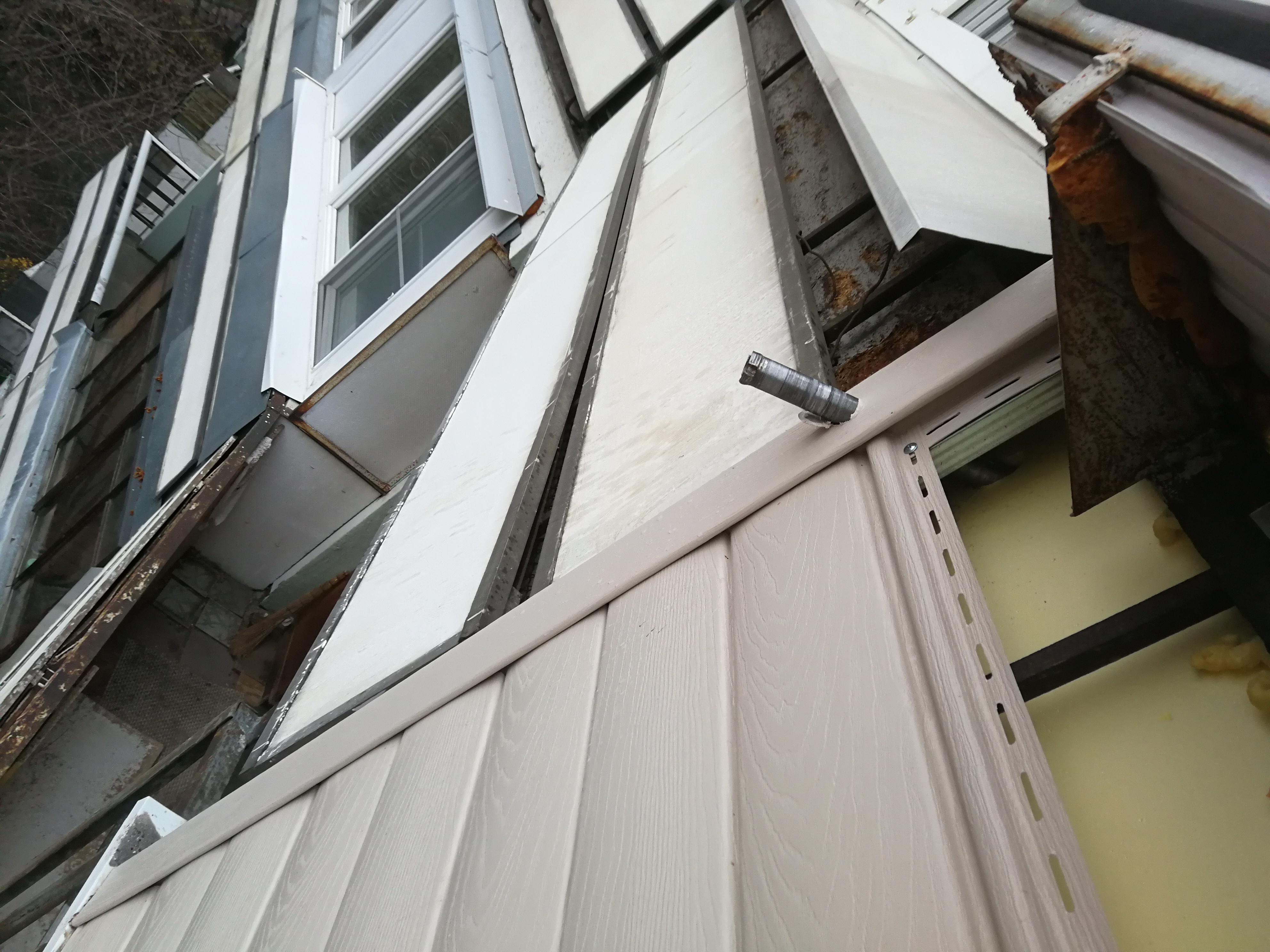

Очень часто просят сделать отверстие в сендвиче из непойми чего и чтобы на выходе было красиво, алмазное бурение с этим прекрасно справляется, на фото бур длиной 1 метр и д25, для слива воды с кондиционера с помощью полипропиленовой трубы д20.

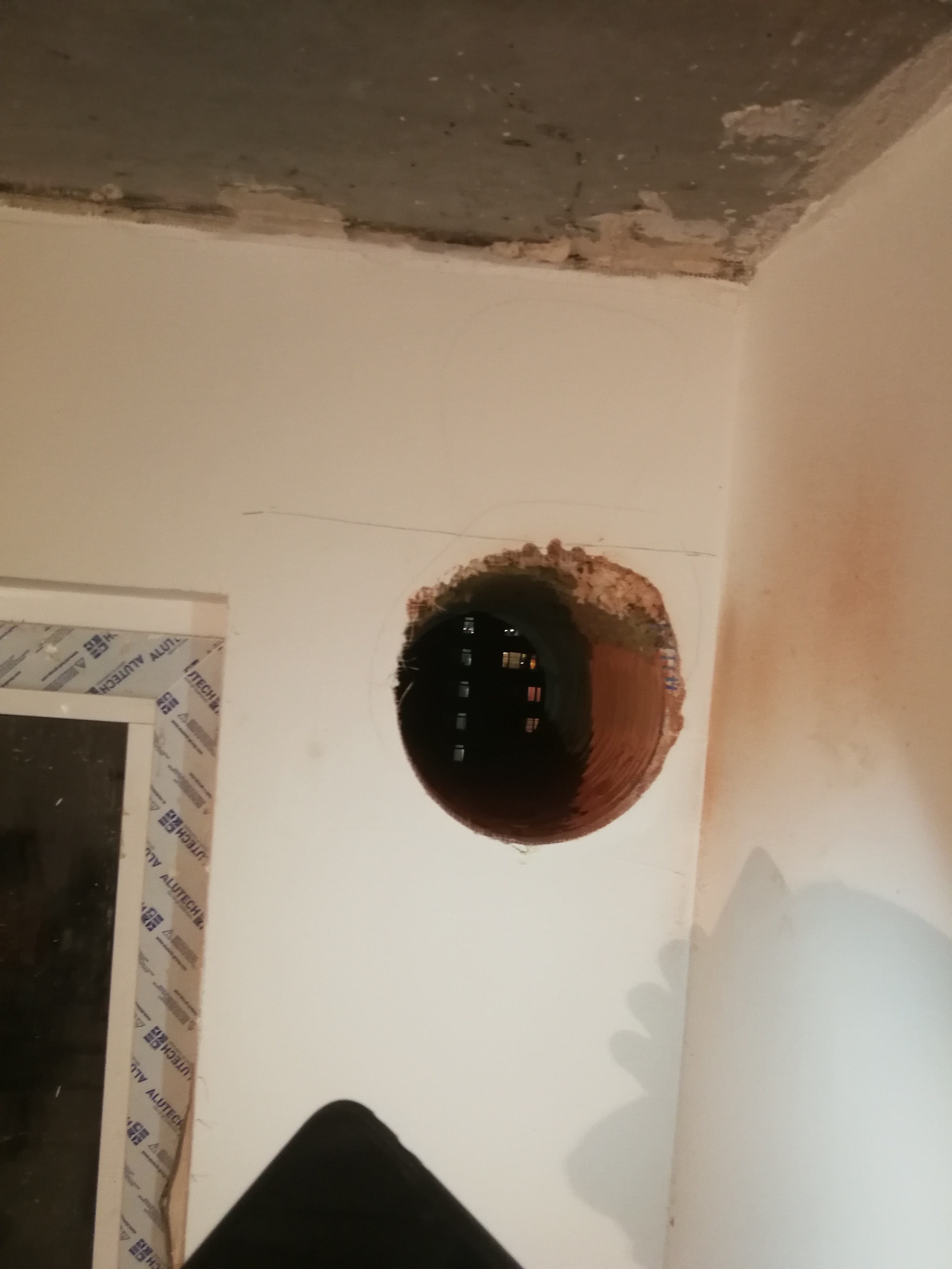

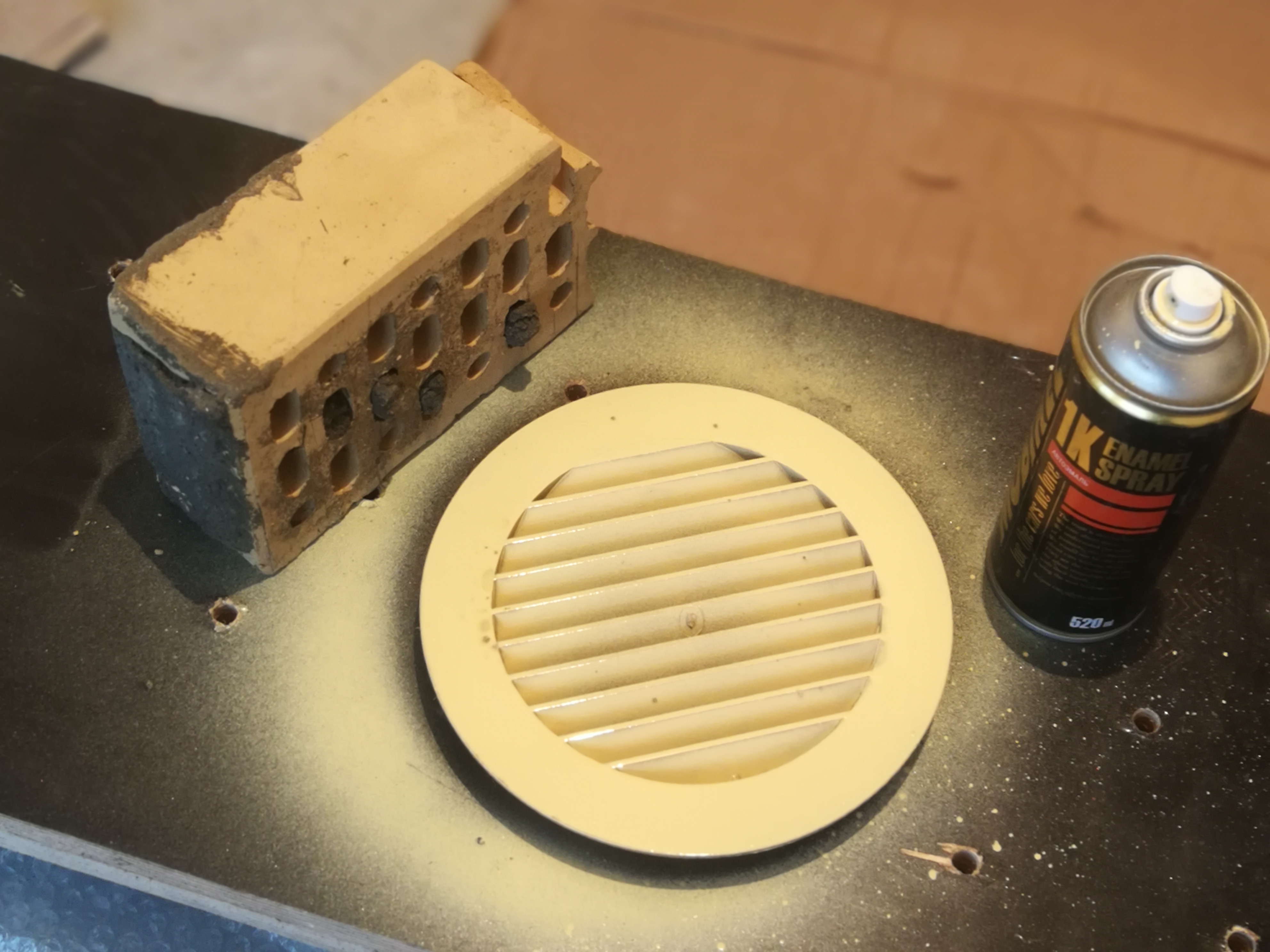

Жк Монарх.Попросили сделать отверстие д180мм под вентиляцию.Стены готовы под окраску,материал стены рыхлый,сделал отверстие на сухую с рук.Решетку покрасил в цвет фасада,с земли почти не заметно,все довольны.

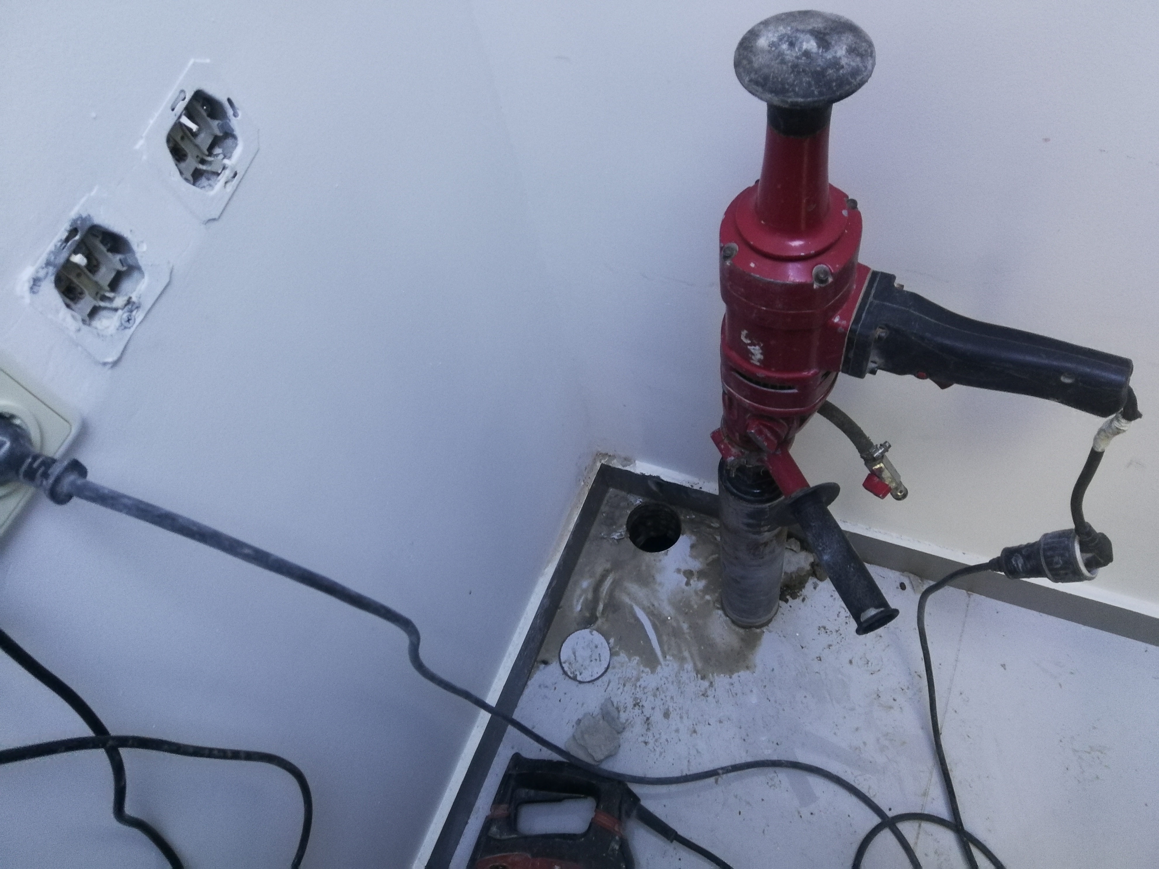

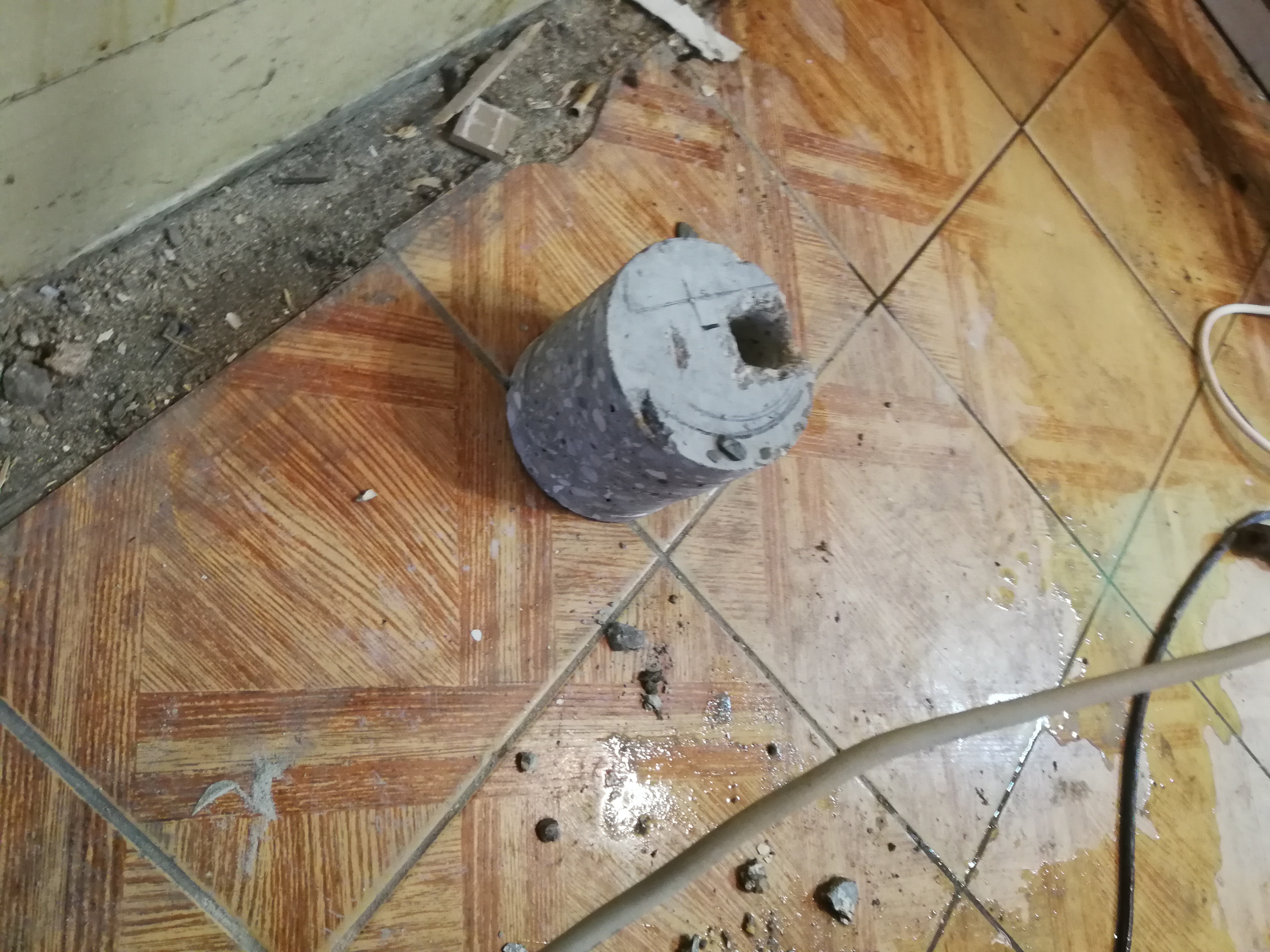

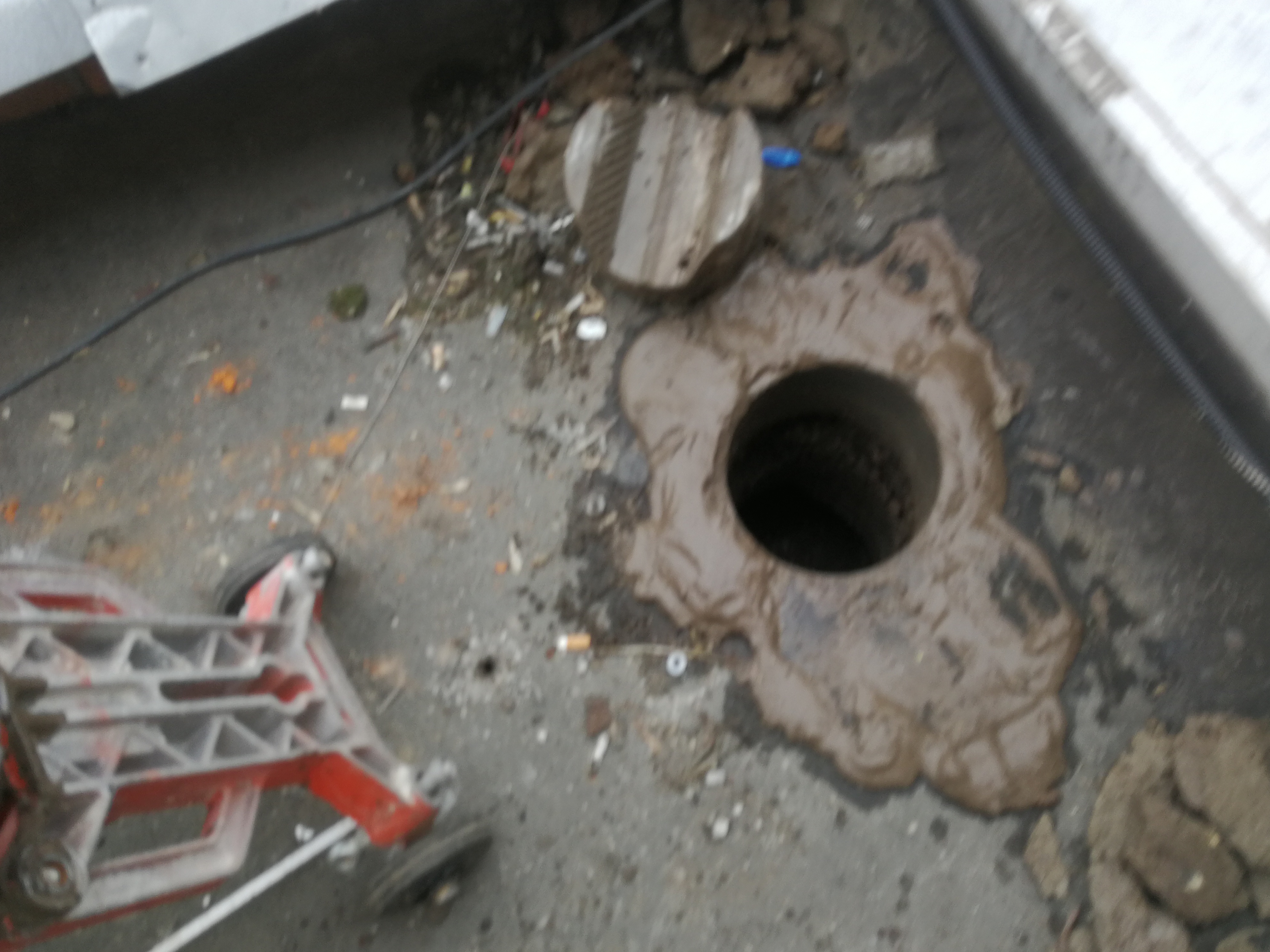

Москва, зубная клиника на 1 этаже, для трубы канализации и труб с горячей и холодной водой для будущей раковины пробурил в подвал отверстие д82 мм.

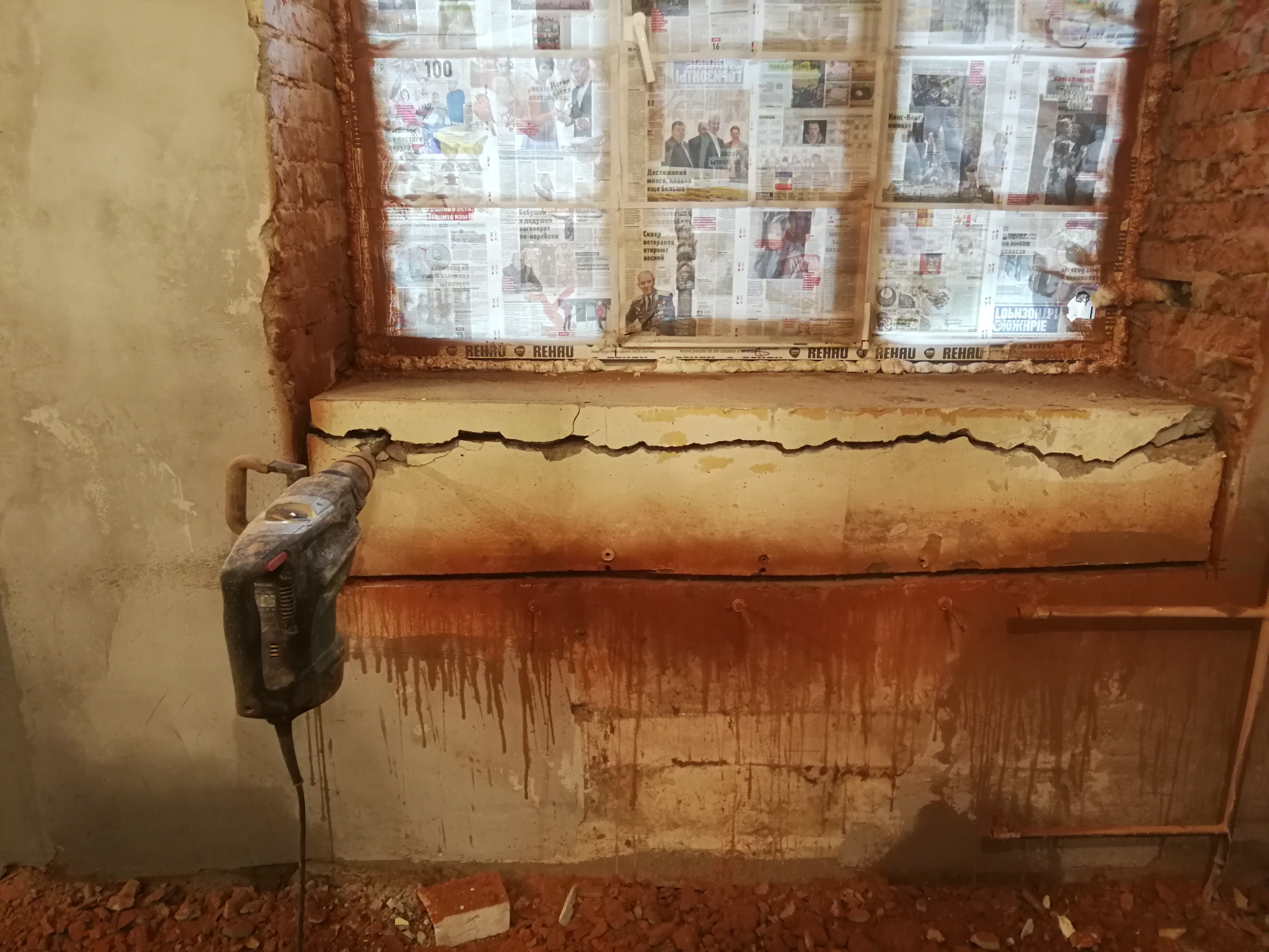

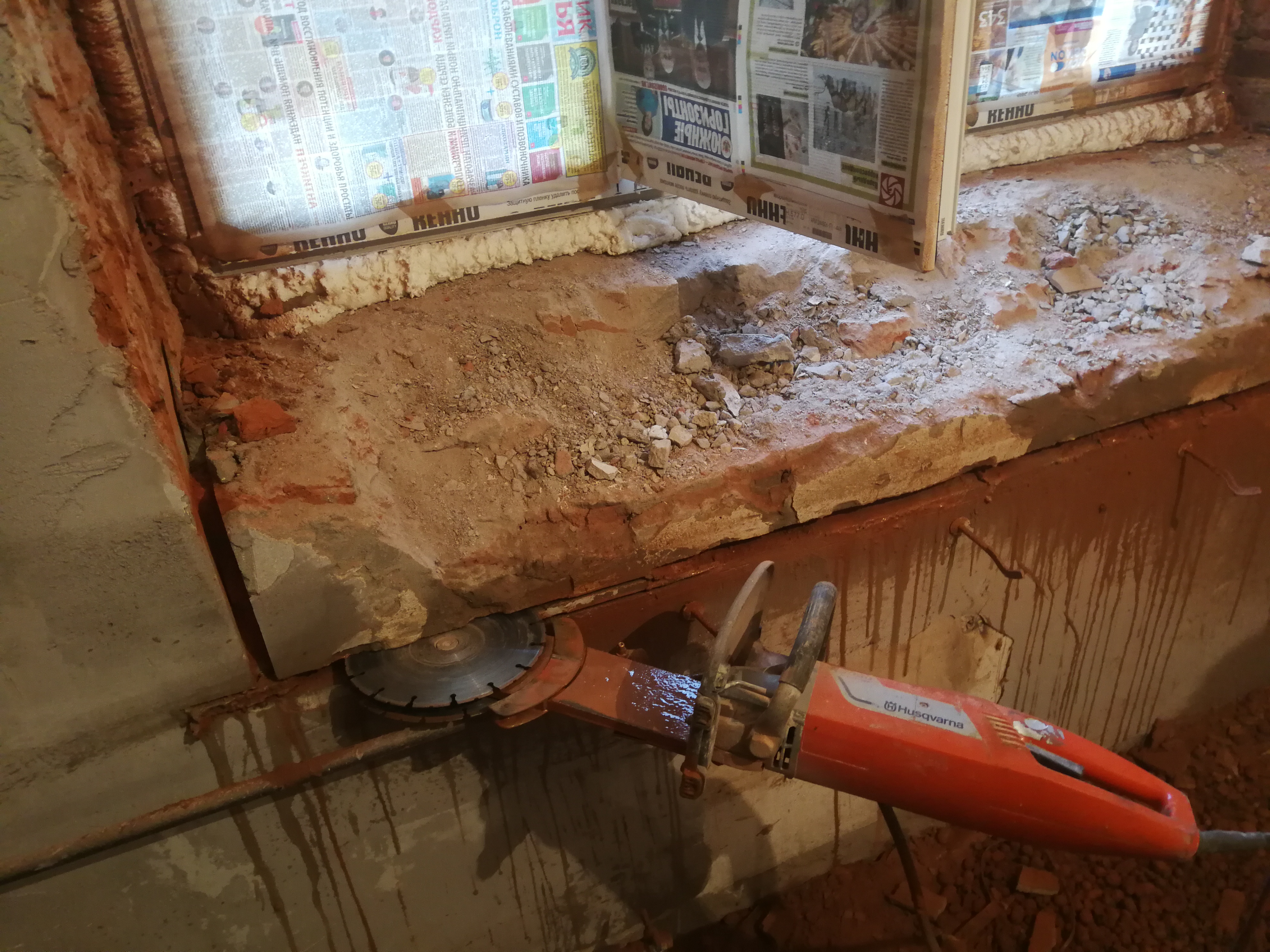

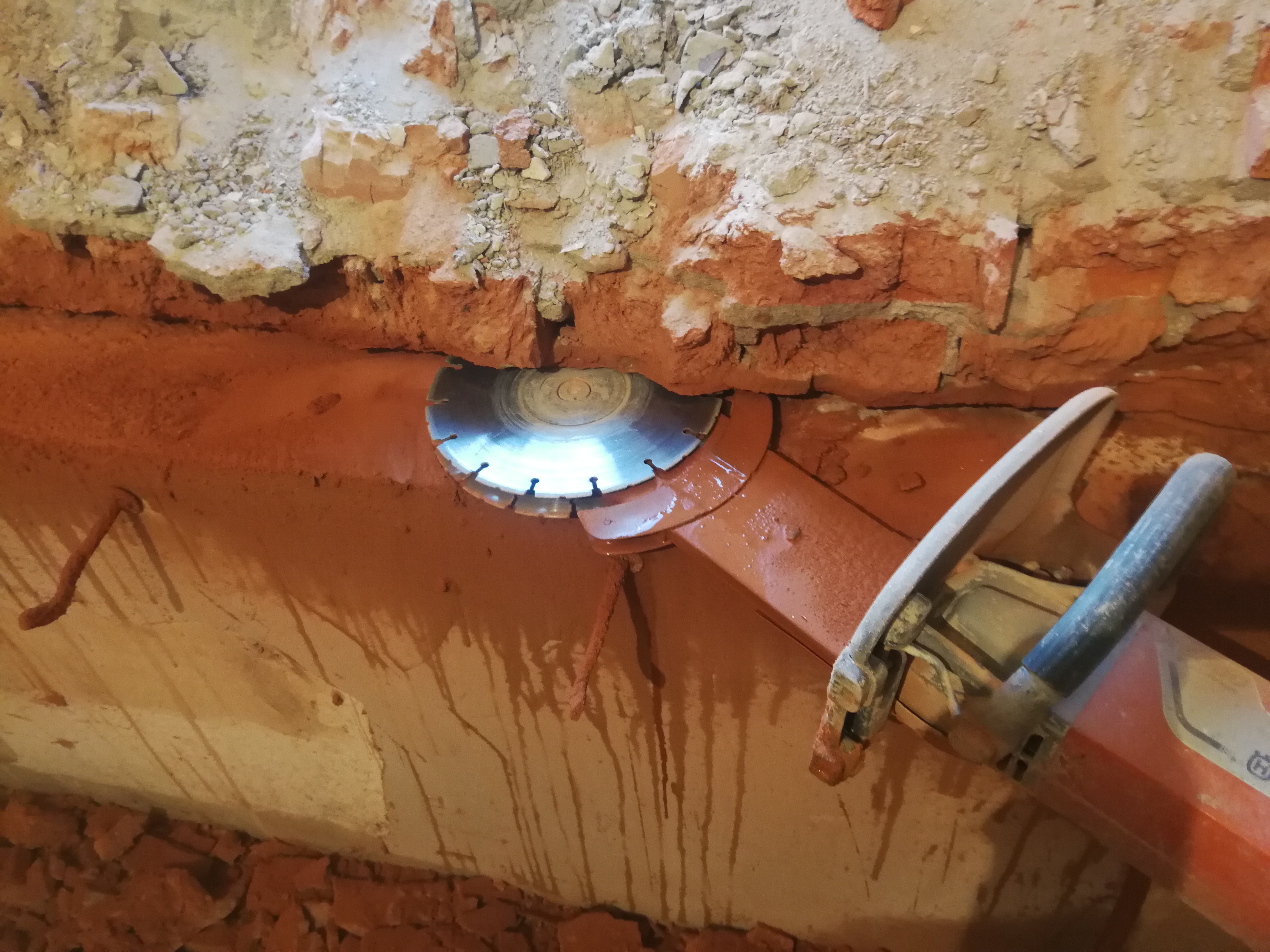

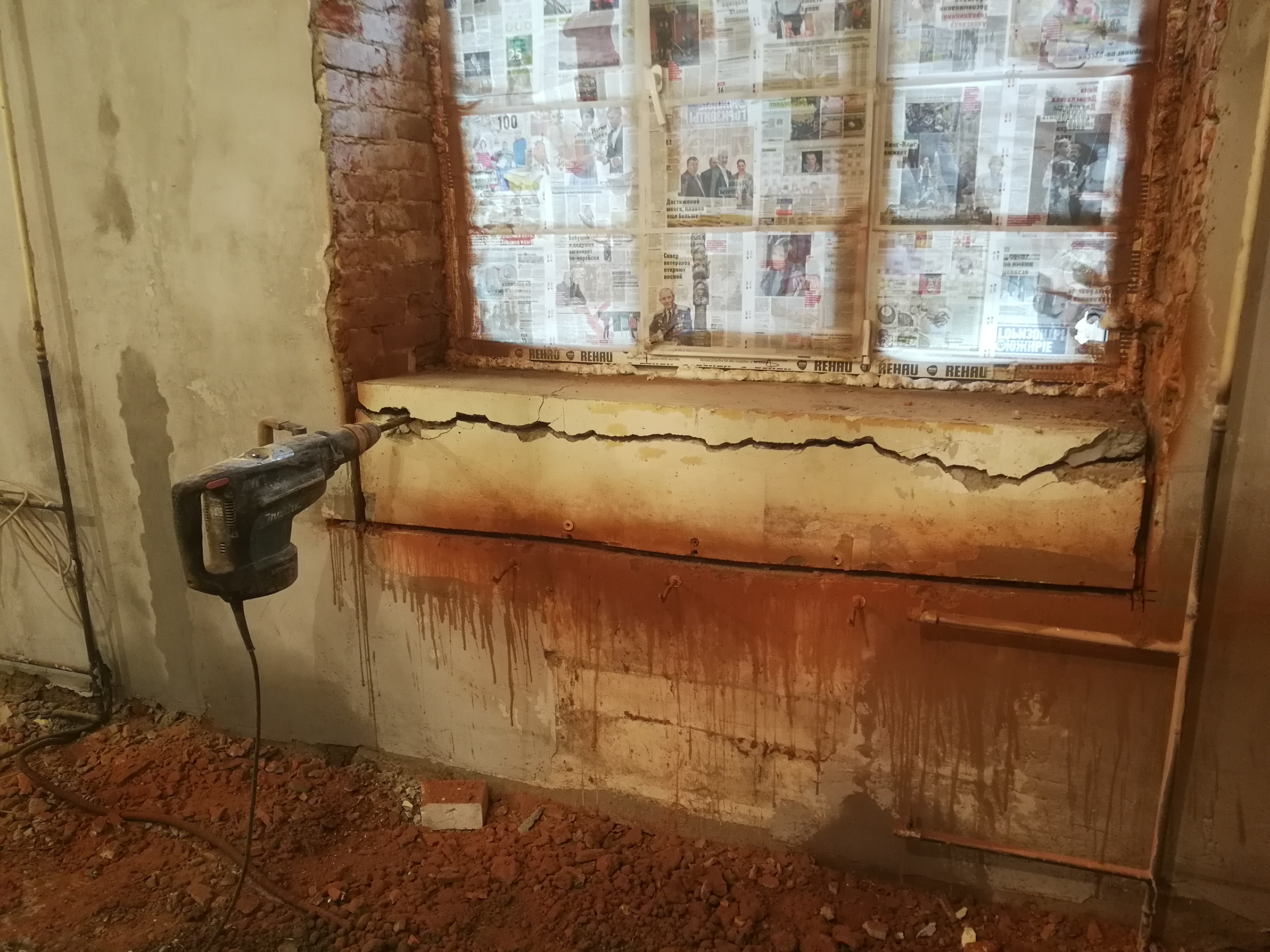

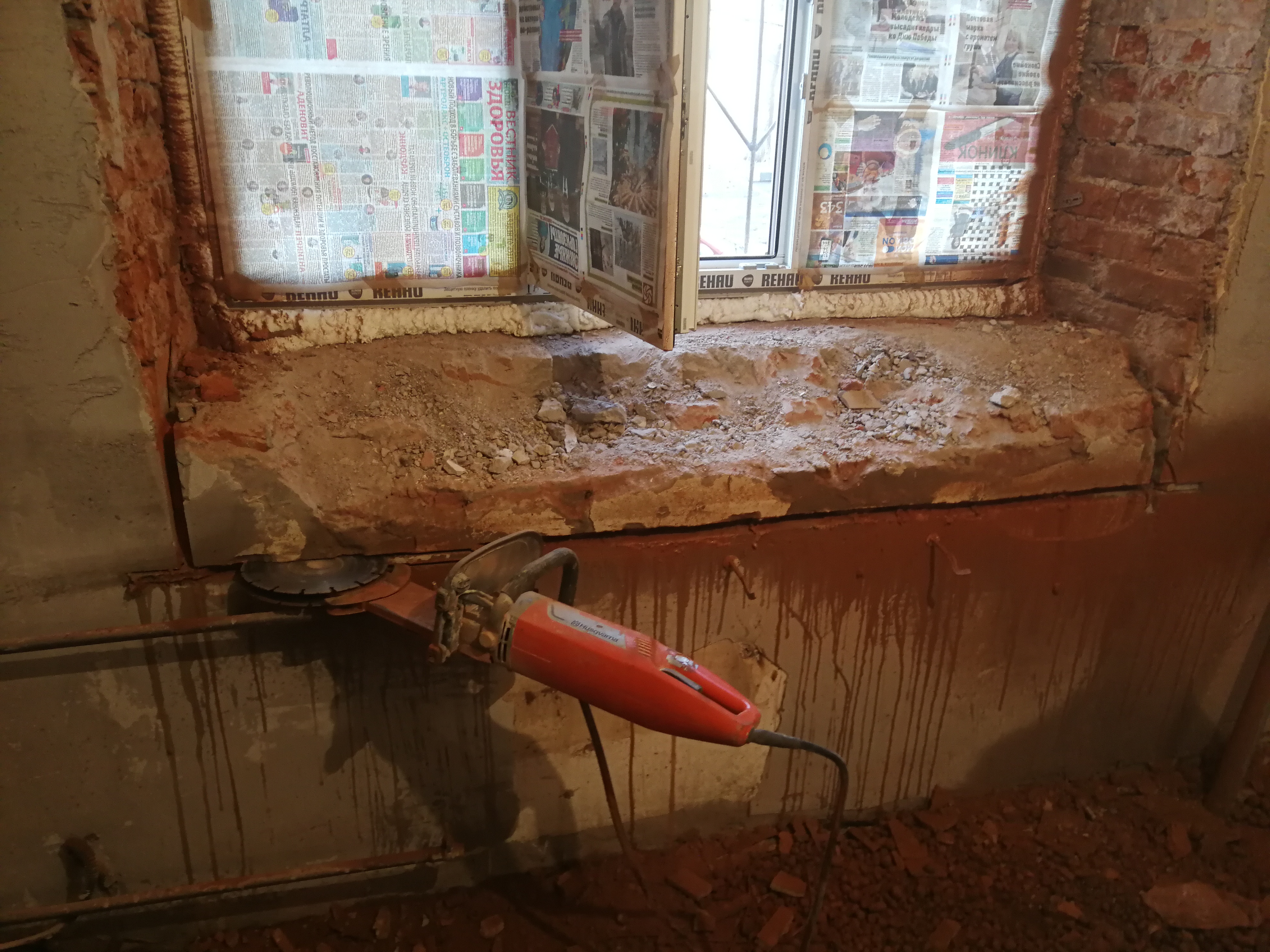

Старый дом,ремонт,захотели под окнами сделать большие ниши,чтобы ваза стояла и ее не нужно было убирать при открывании окна,сделал.

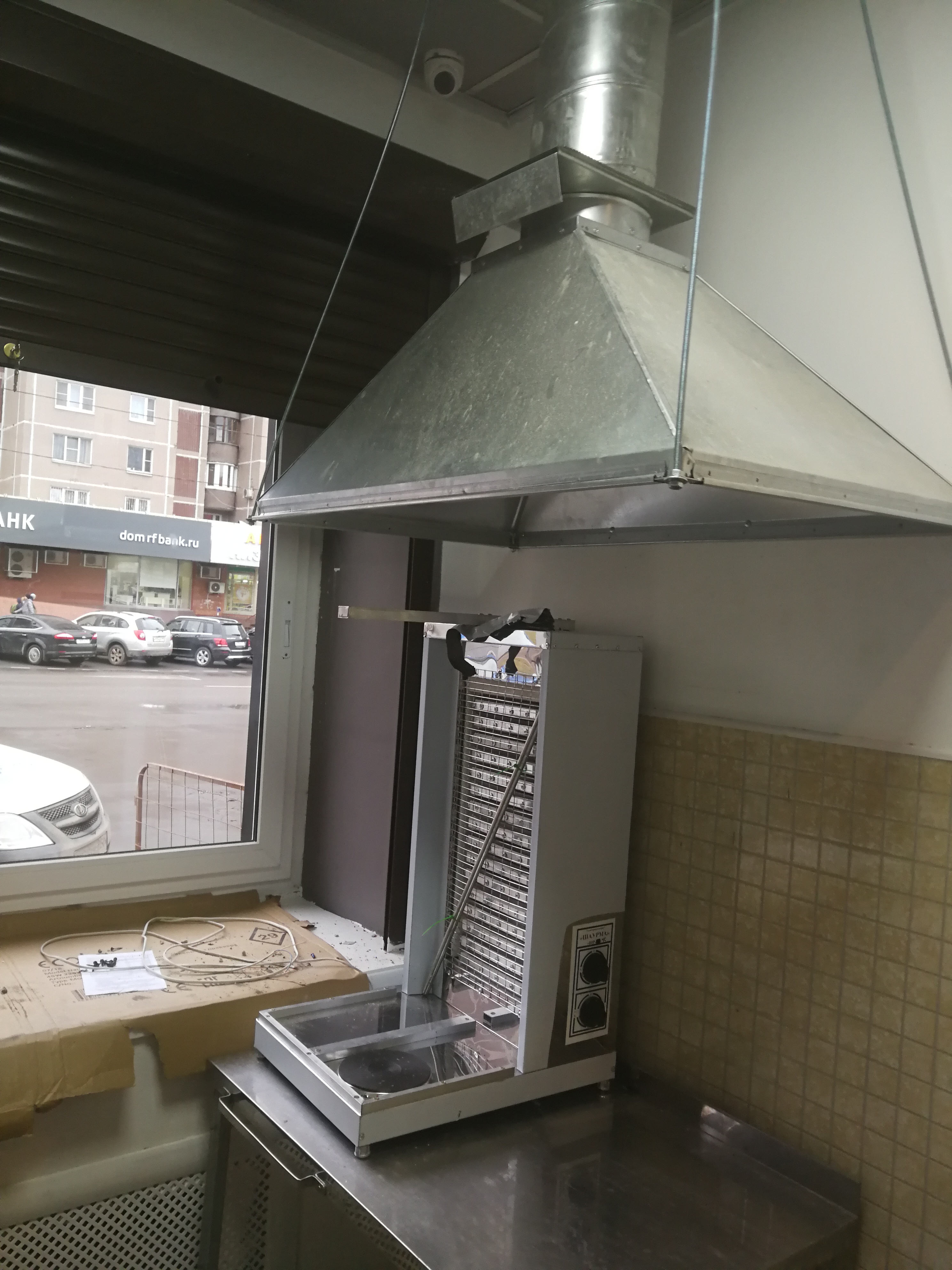

Попросили сделать вентиляцию для новой точки продажи шаурмы,сделал.

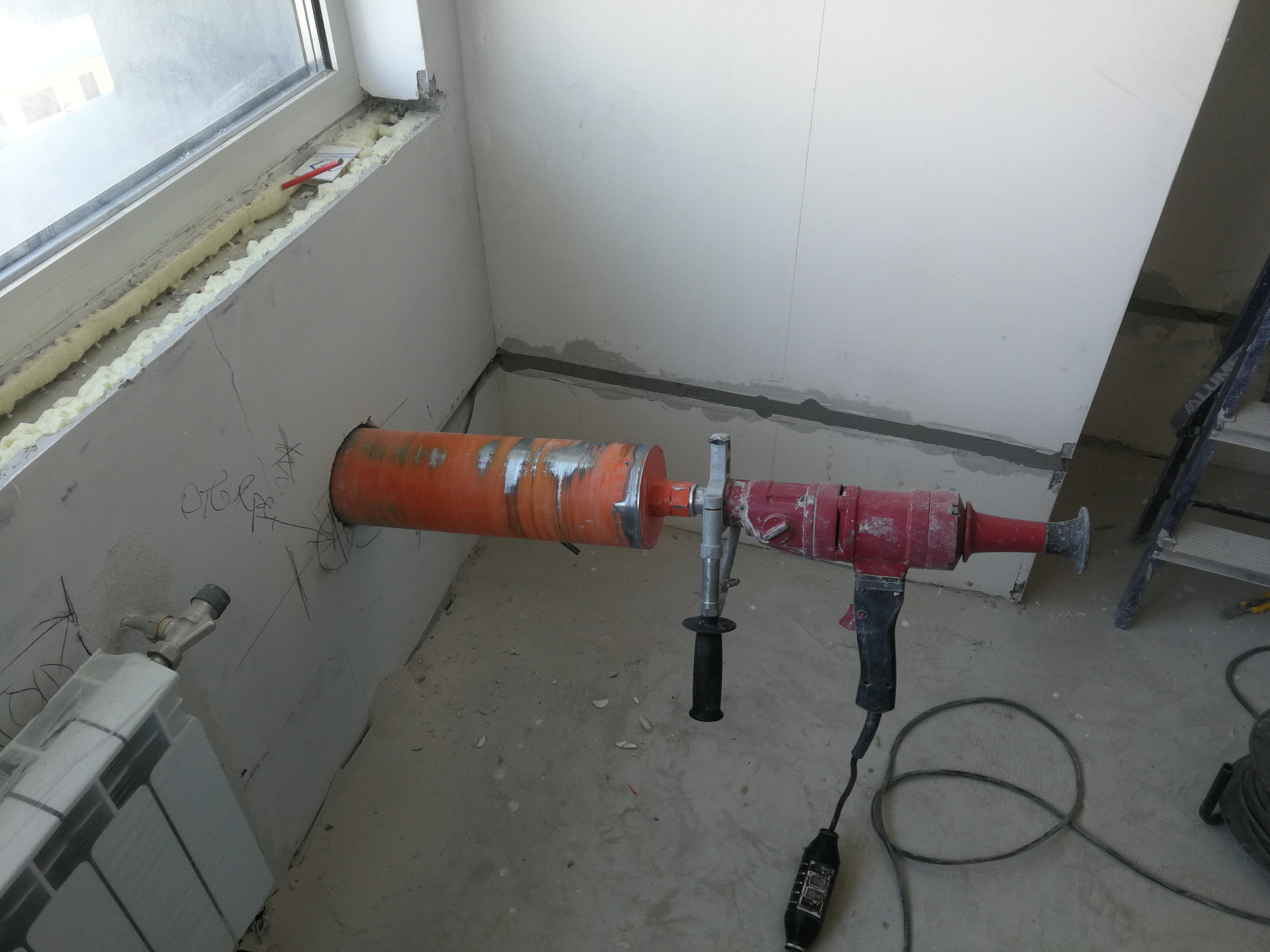

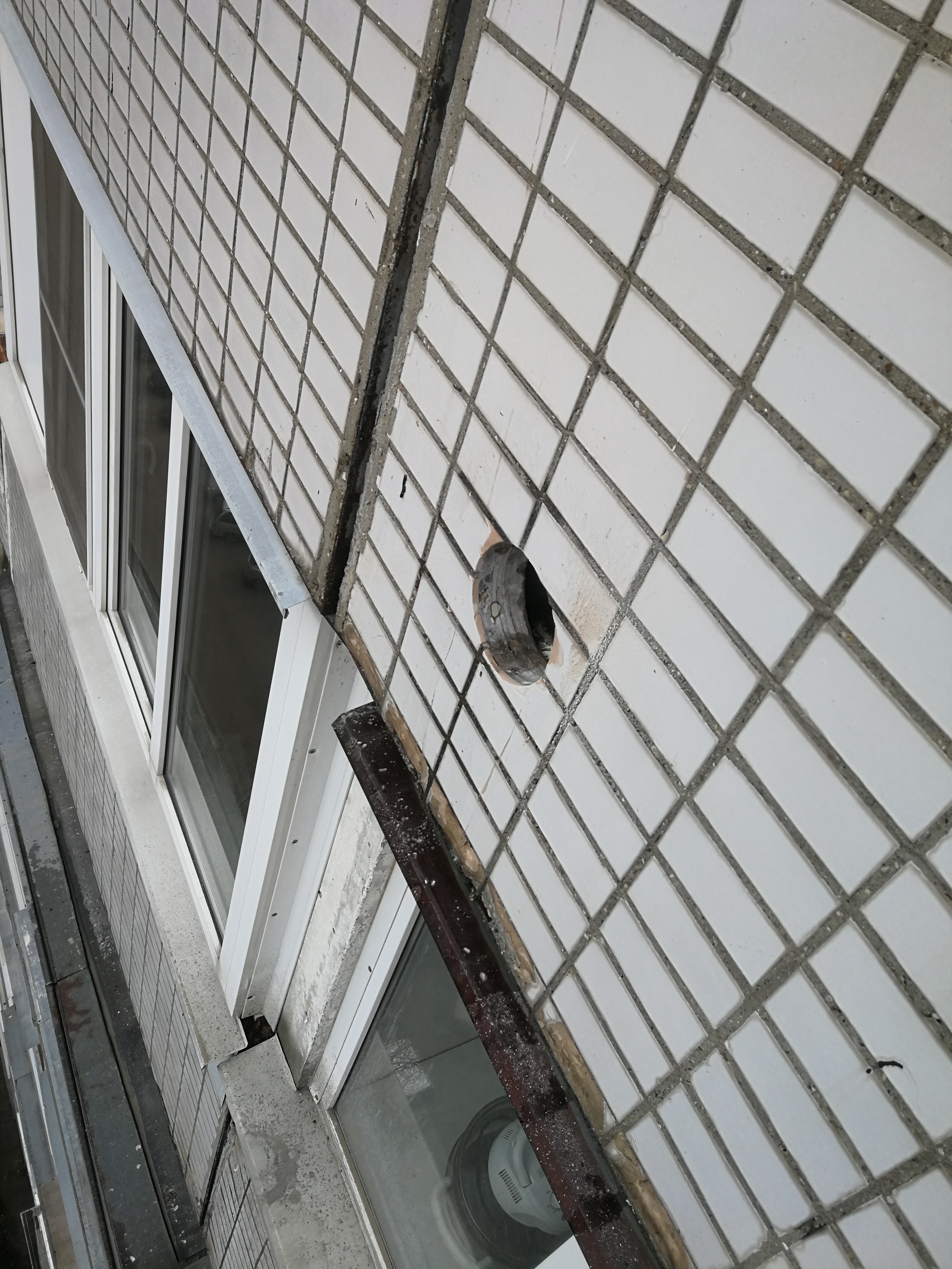

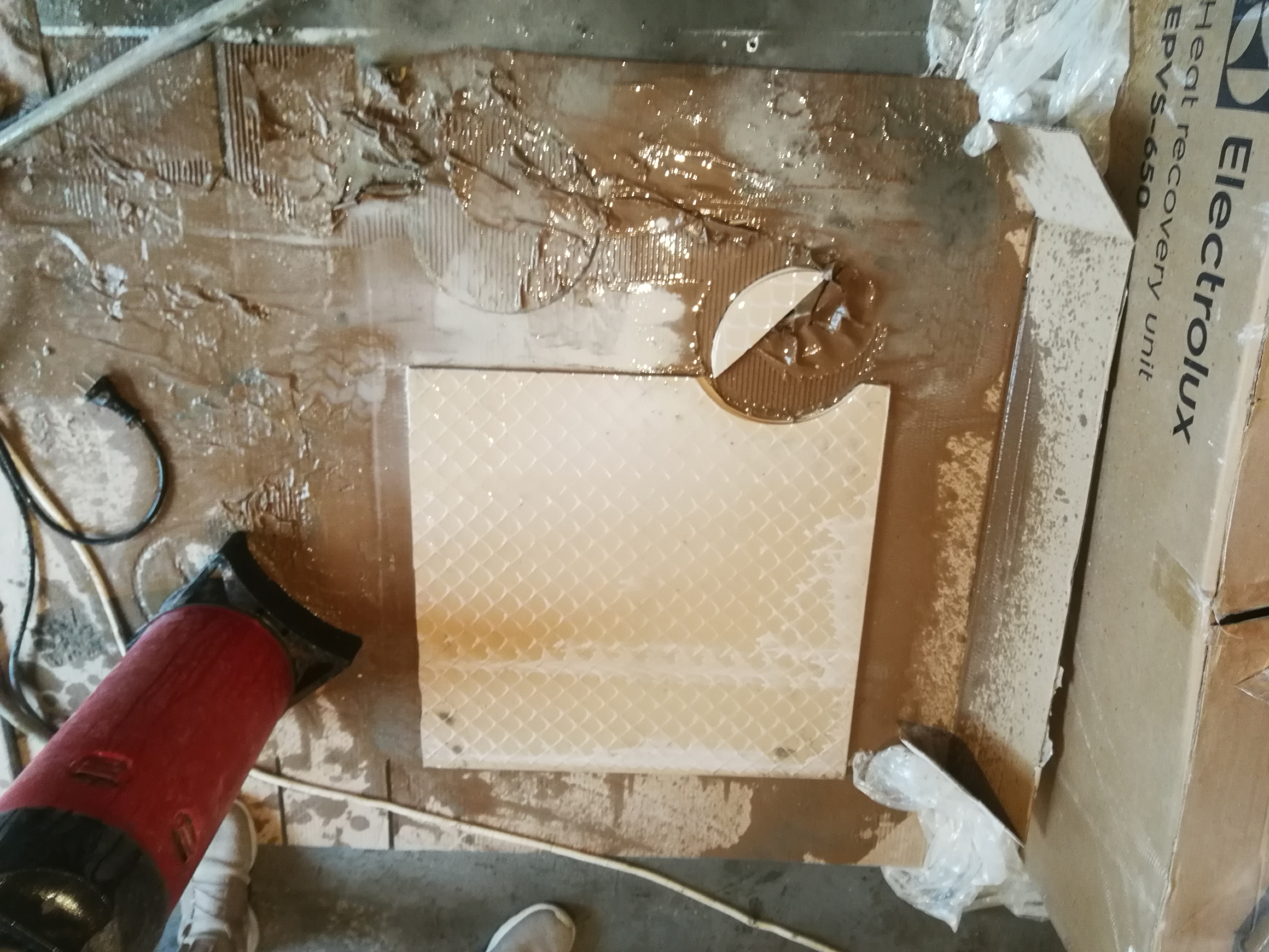

Под приточку попросили сделать отверстие д132 в стене балкона. Станок трудно крепить. Изнутри. Пеноблок, потом пустота, по том, тонкая, но прочная железобетона стена, обклееная плиткой. Сделал с рук.

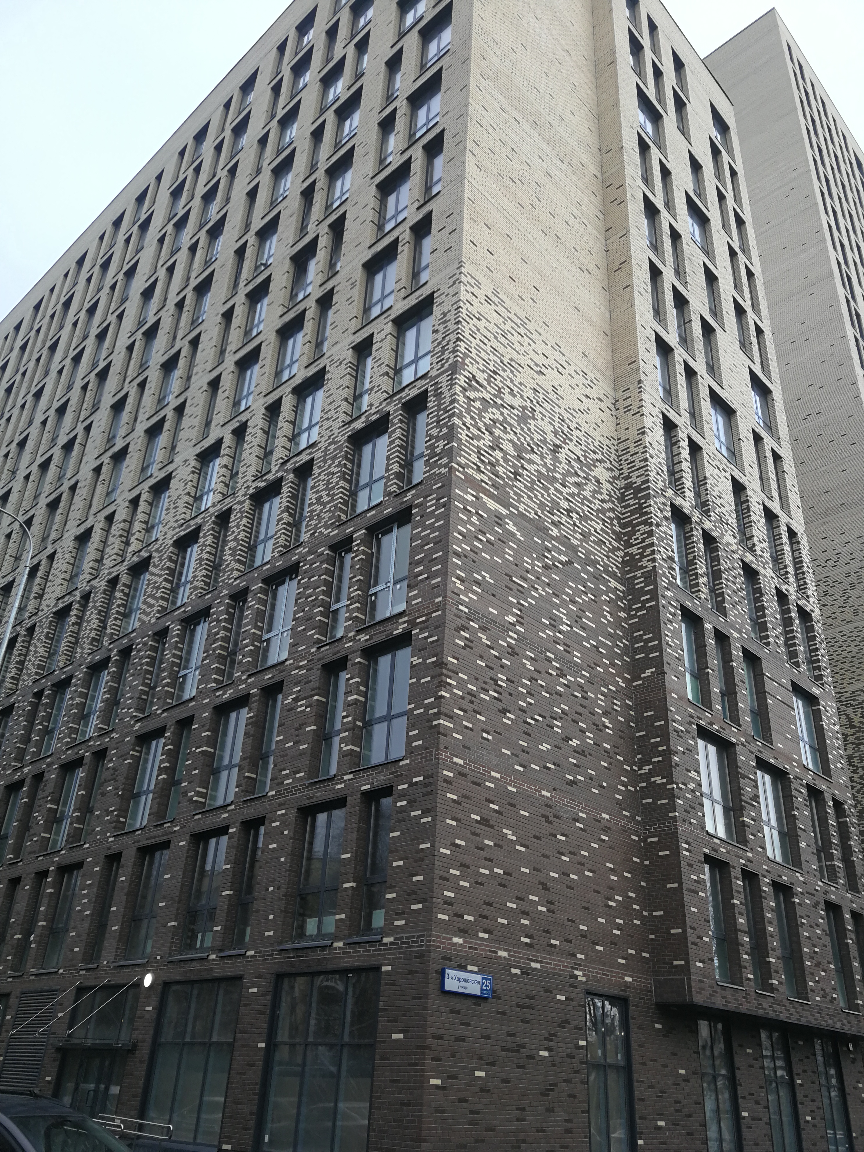

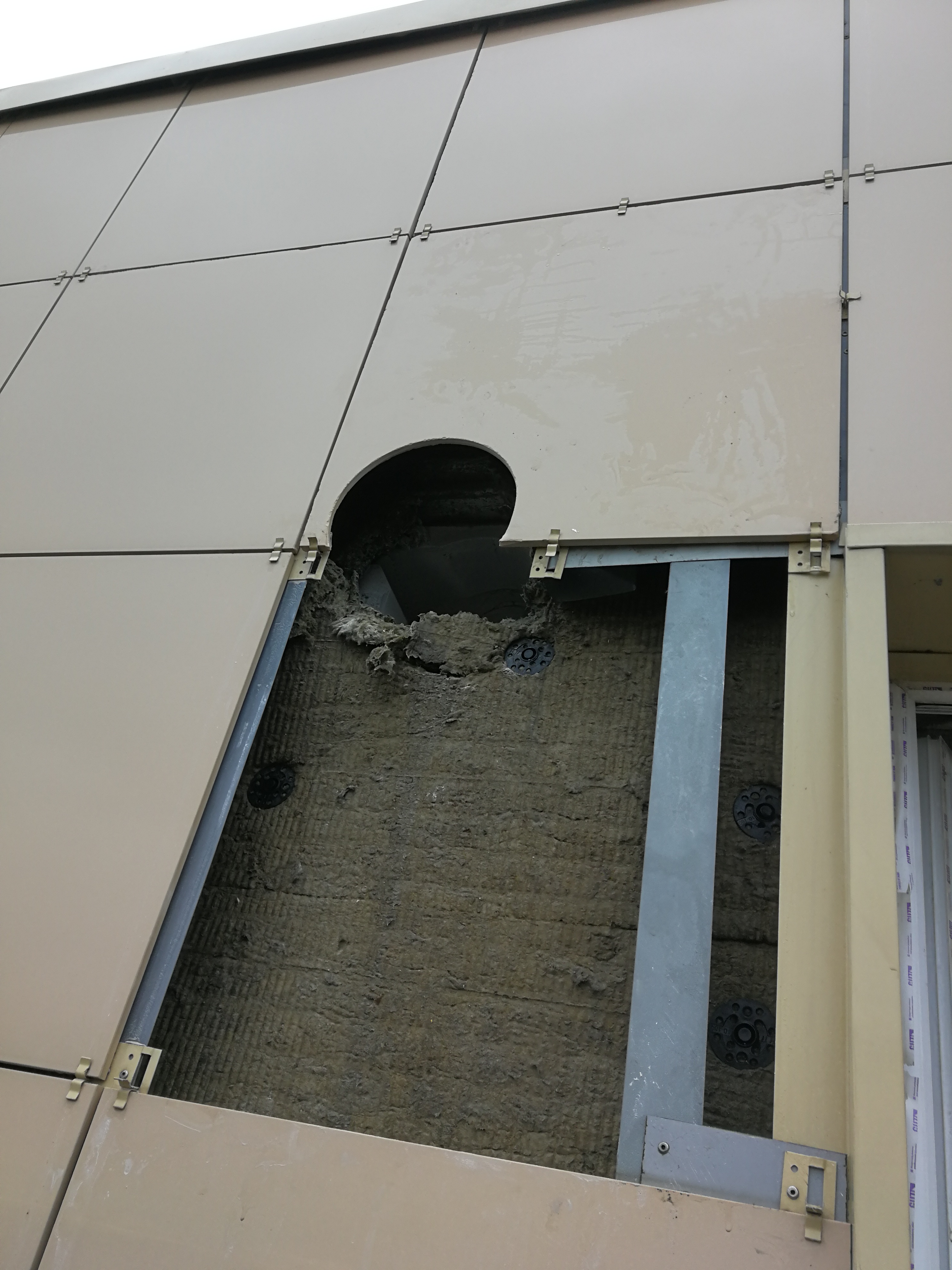

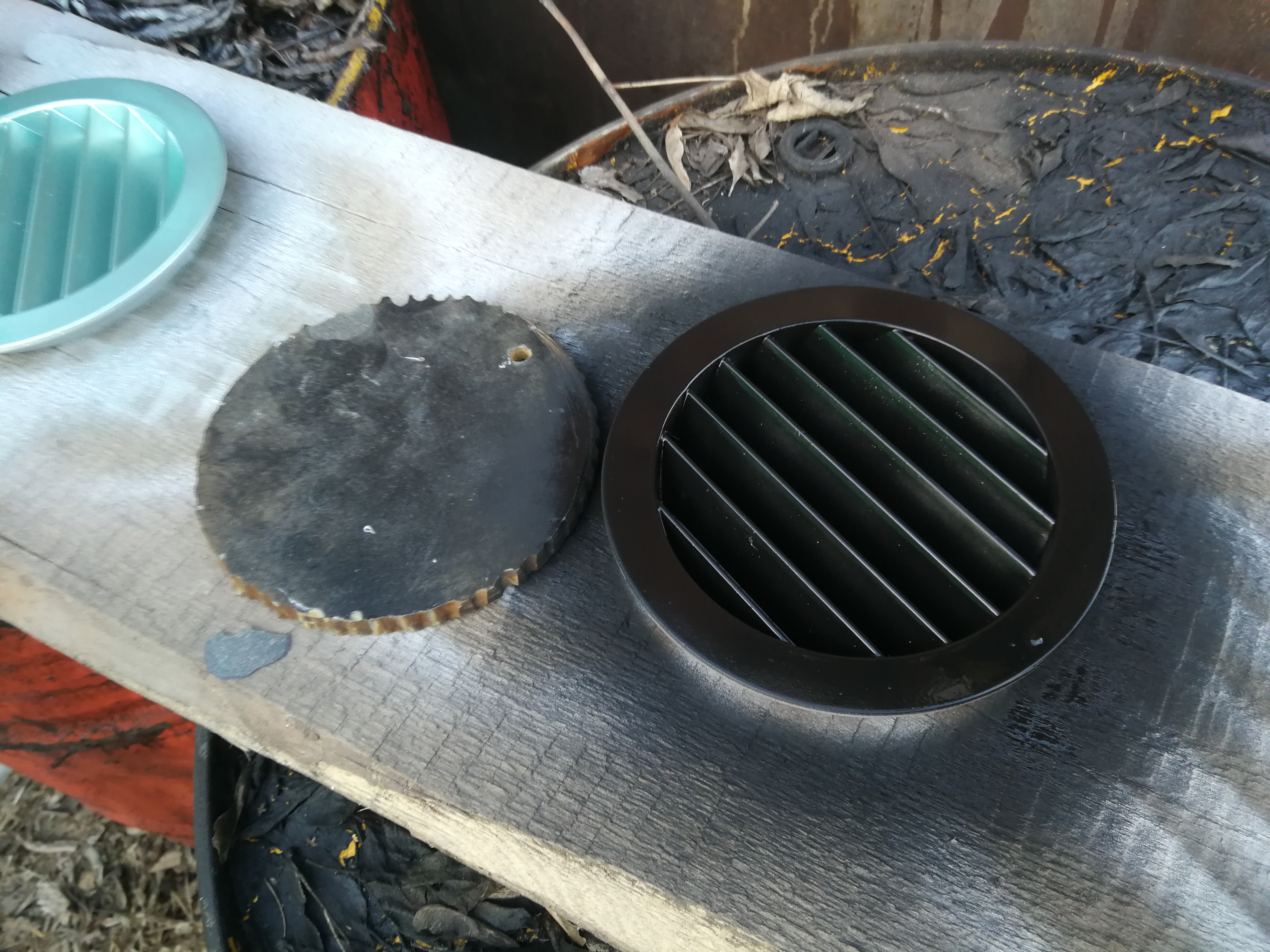

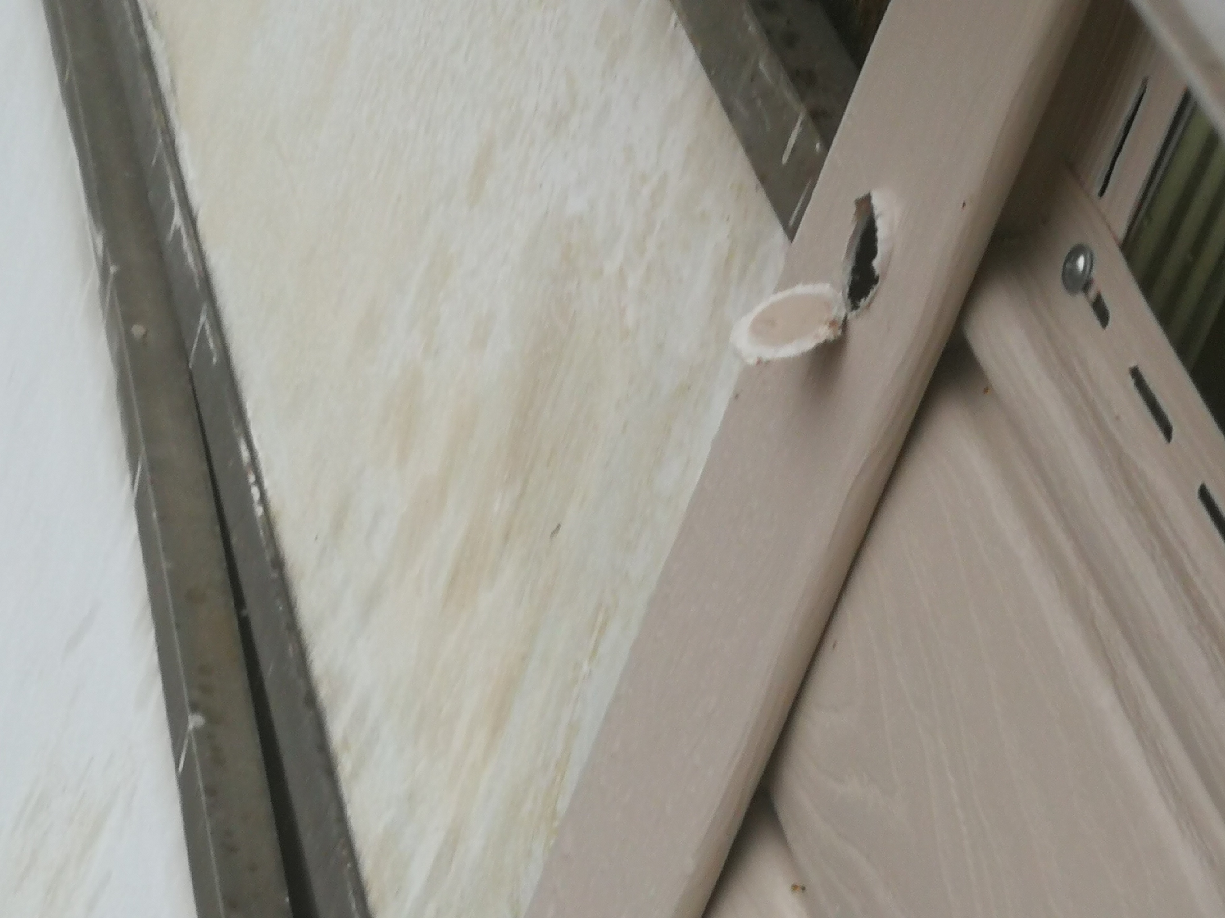

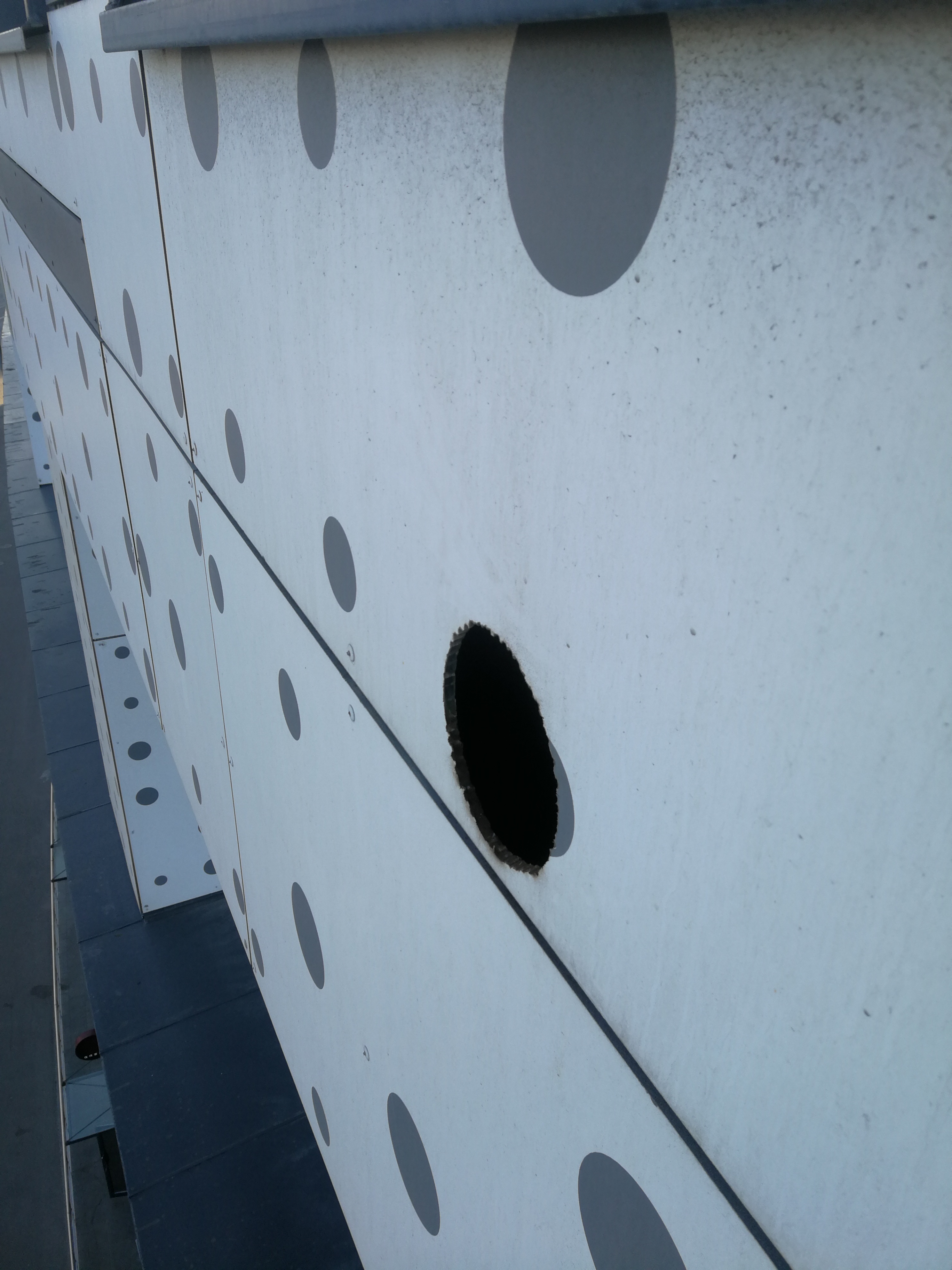

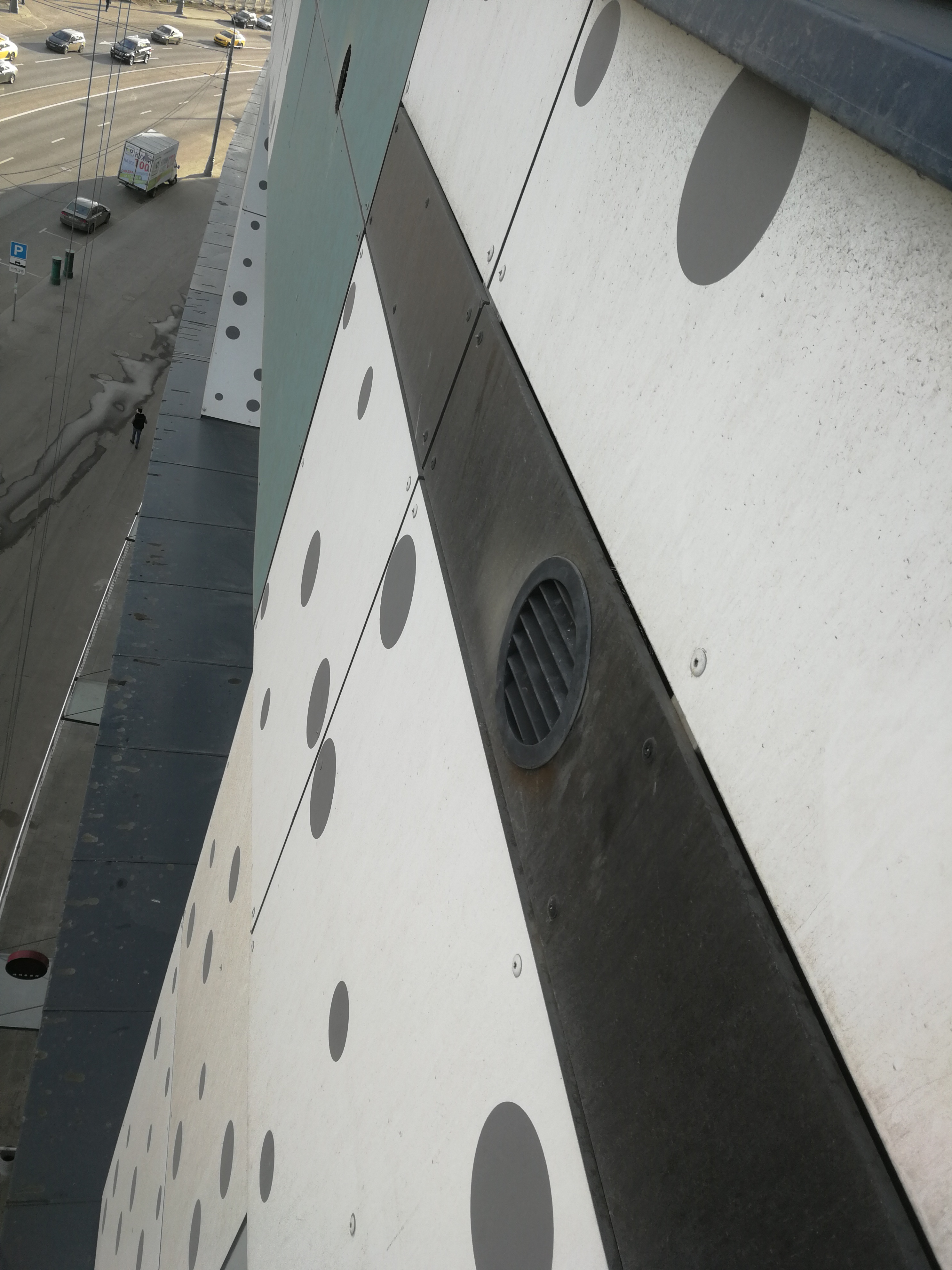

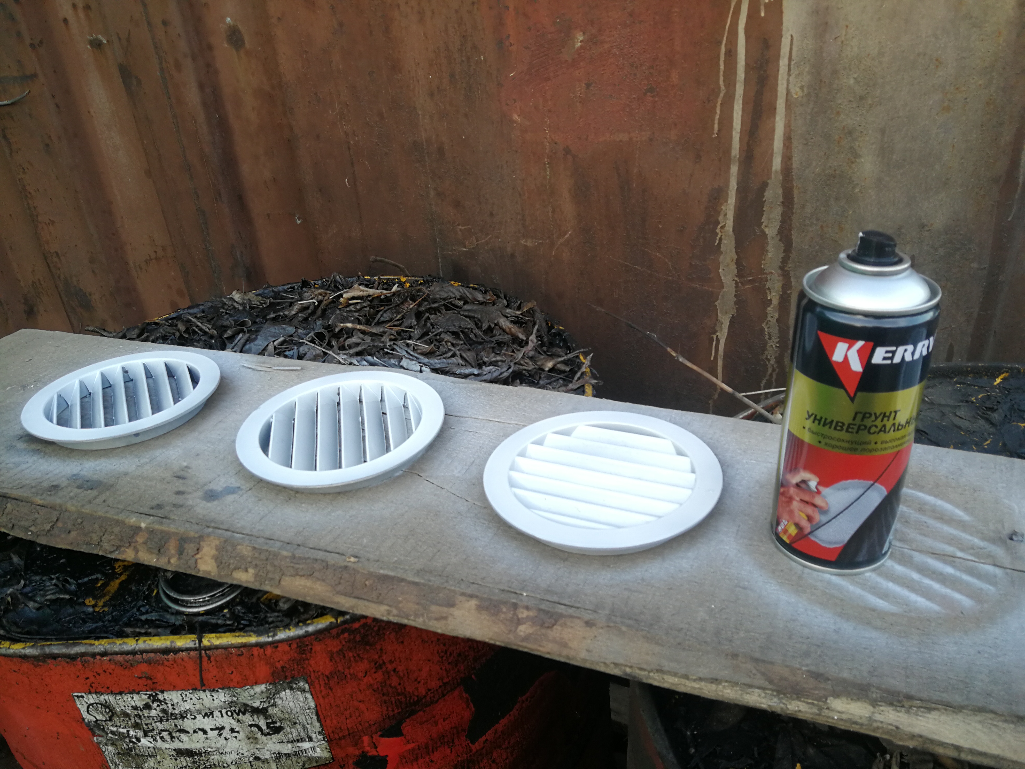

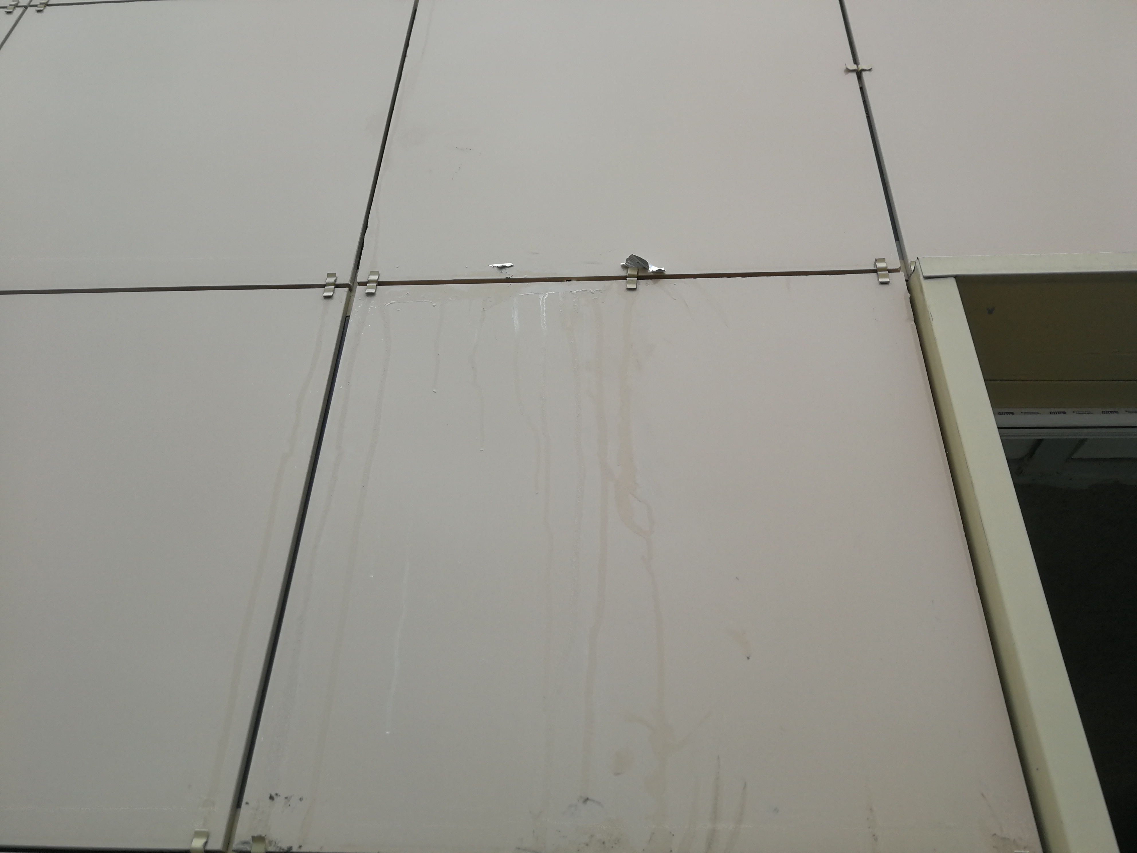

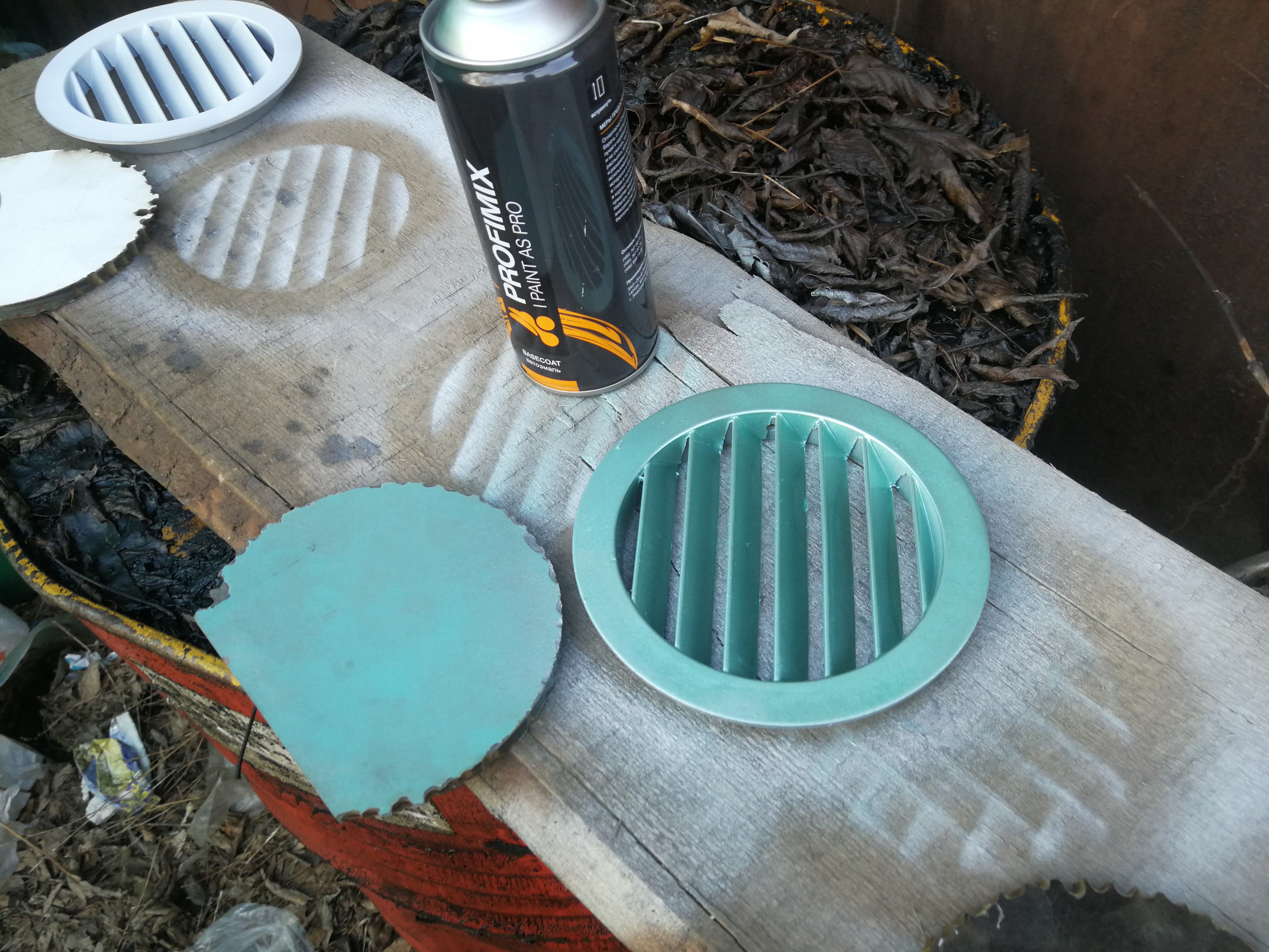

Москва,улица Авиаконструктора Сухого.На фазе ремонта попросили пробурить отверстия под клапаны кив,потом их заменят на каку нибудь приточку,типа ксяоми.Пеноблок,стекловата,вентфасад из тонкого,около 8мм толщиной,очень прочного текстолита,приклепанного на заклепки,нескольких цветов.Сначала пришлось высчитываь место под отверстие,чтобы не попасть в направляющую,потом по образцам подобрать краску и покрасить в цвет фасада,потом собрать все на место.
