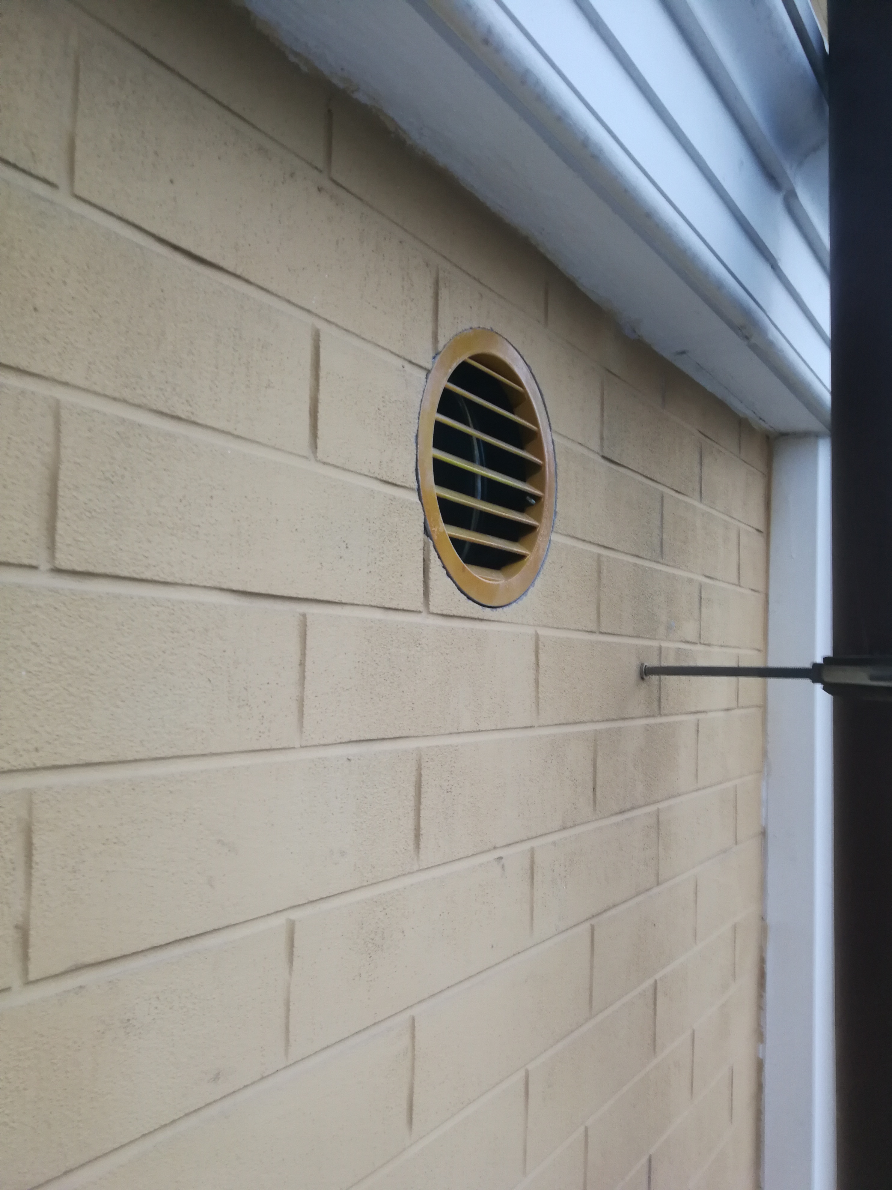

02.04.2020 в 09:06:00

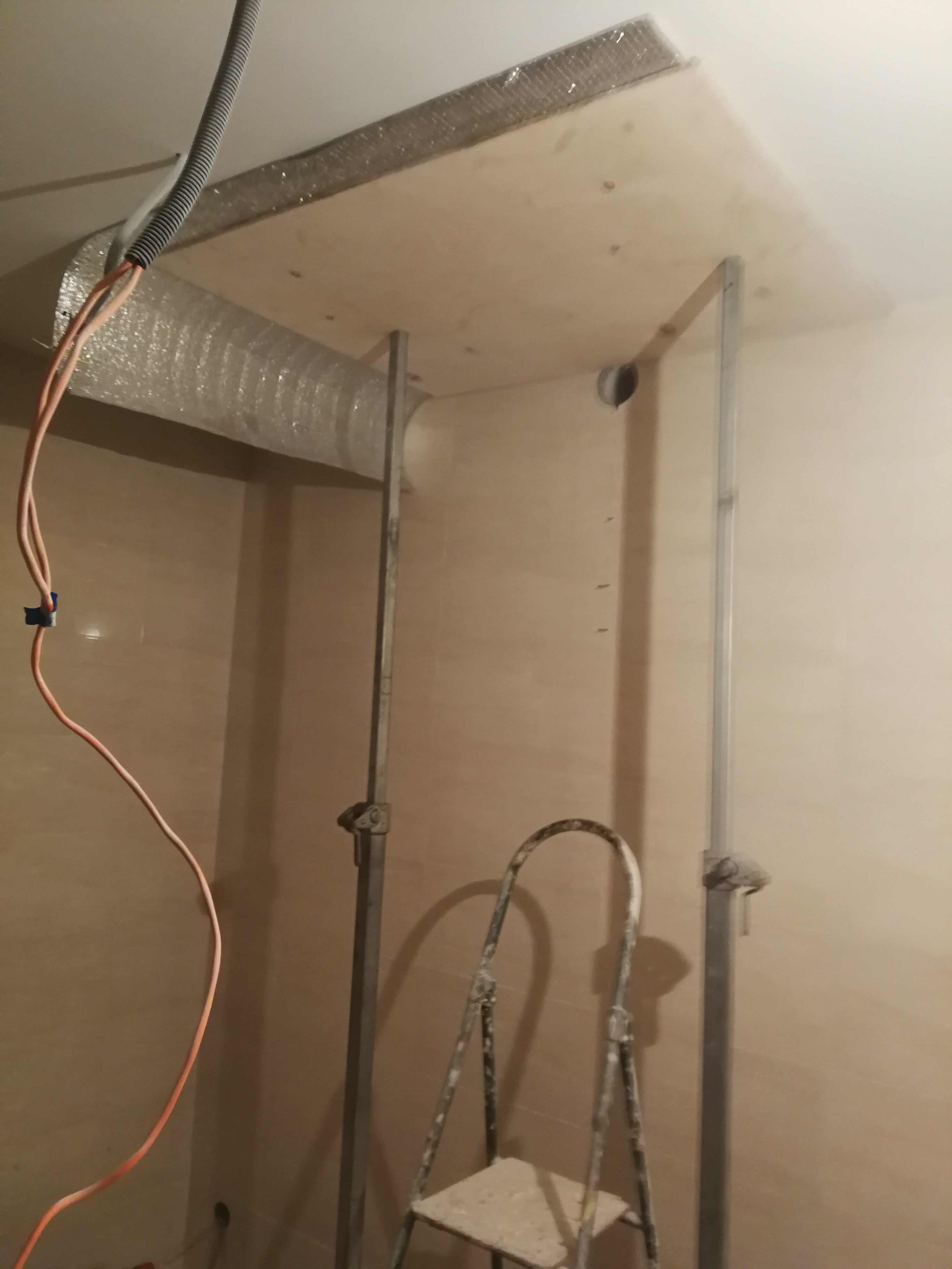

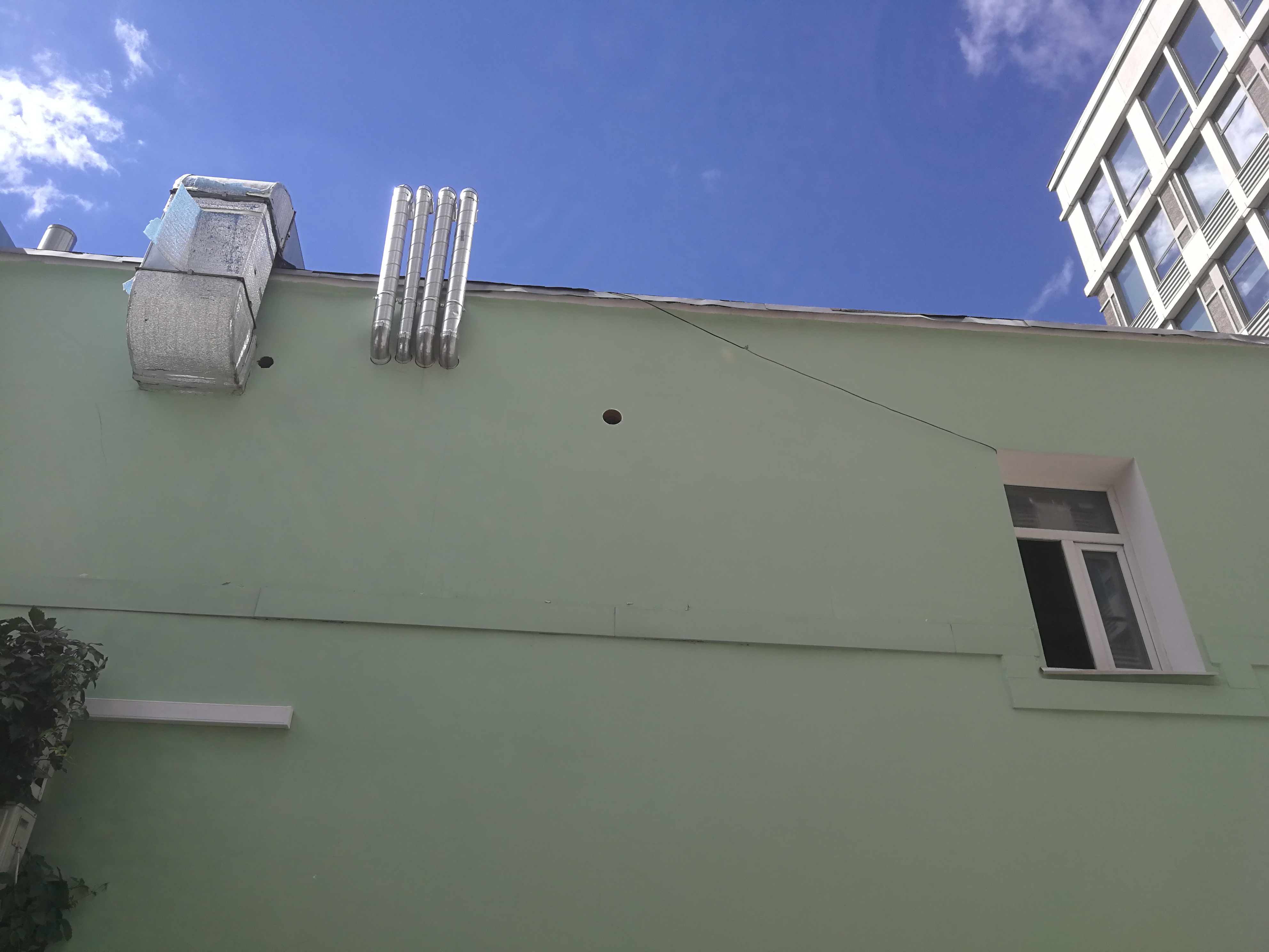

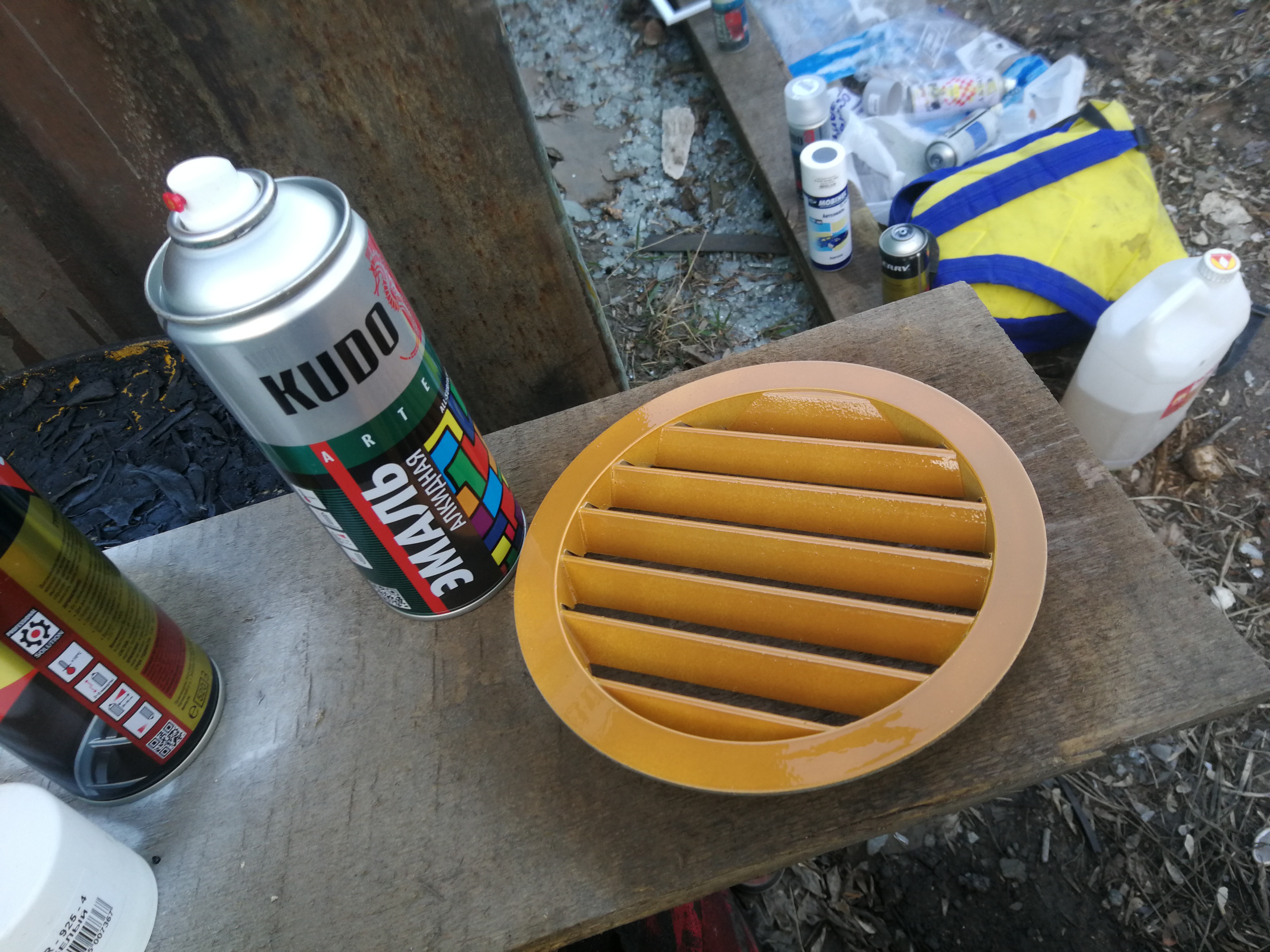

Москва. Под вытяжку для кухни пробурил сухим способом отверстие д182, заранее покрасил решетку приблизительно в цвет фасада, (по фото с телефона, поэтому не точно).

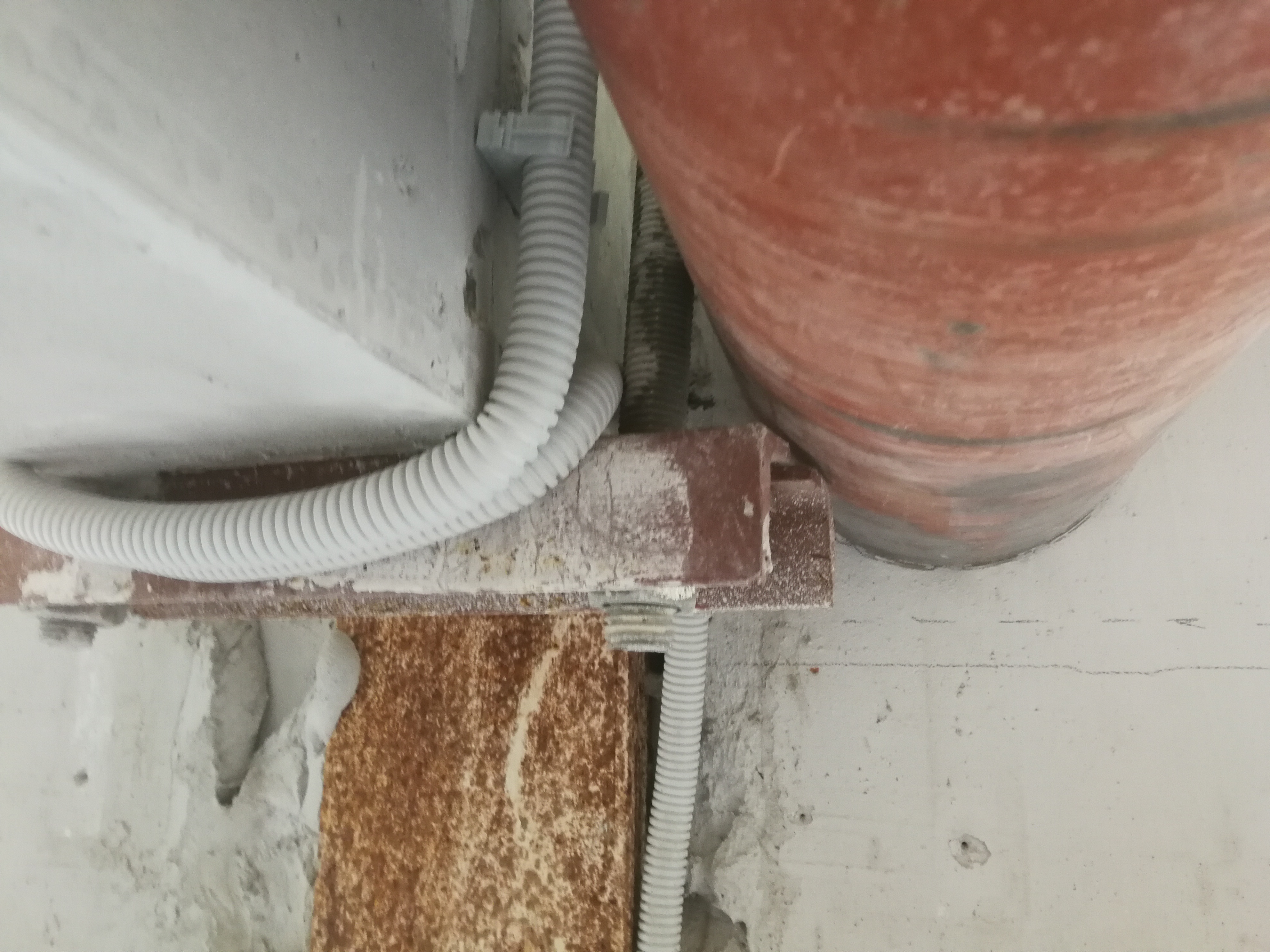

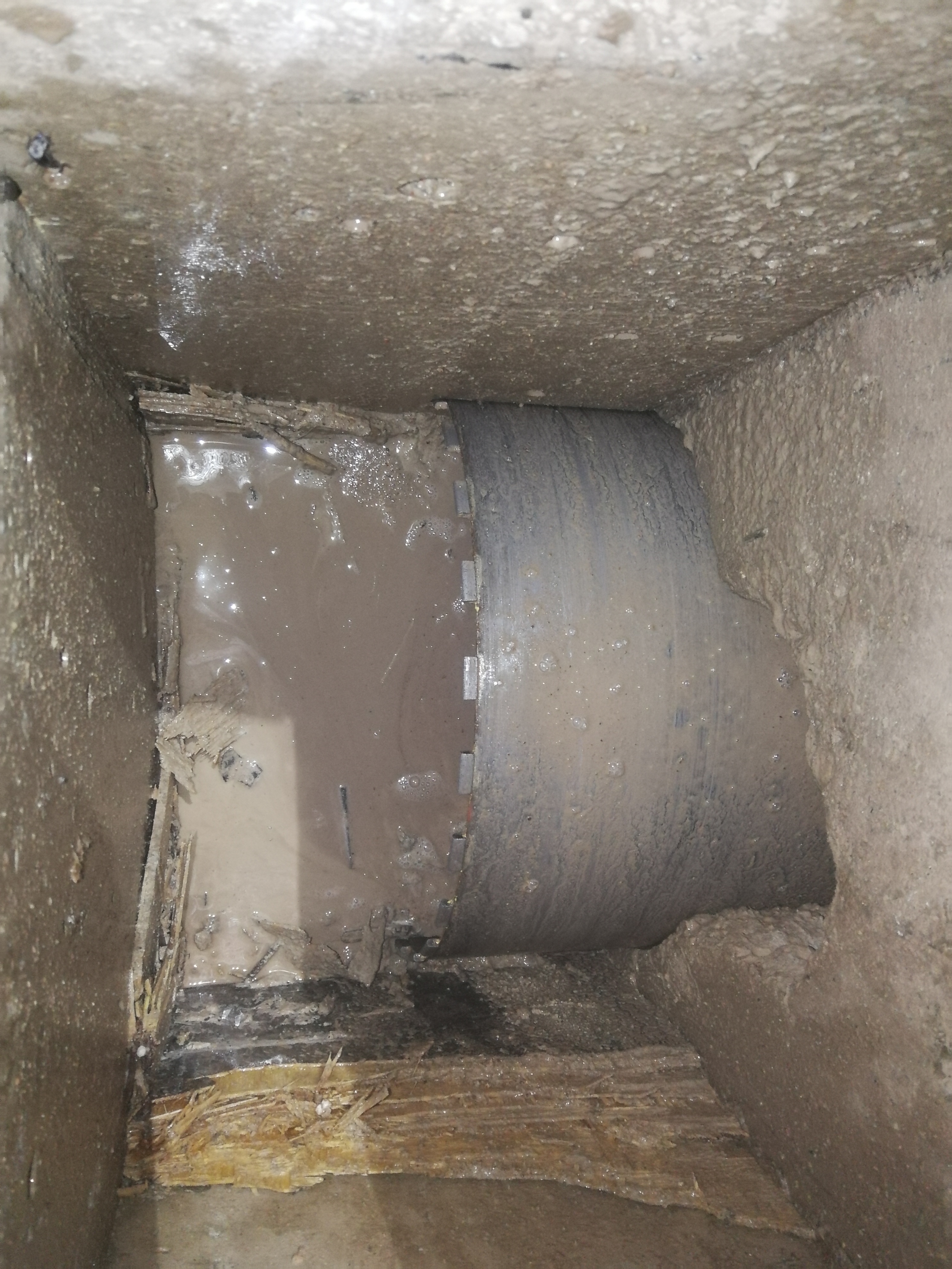

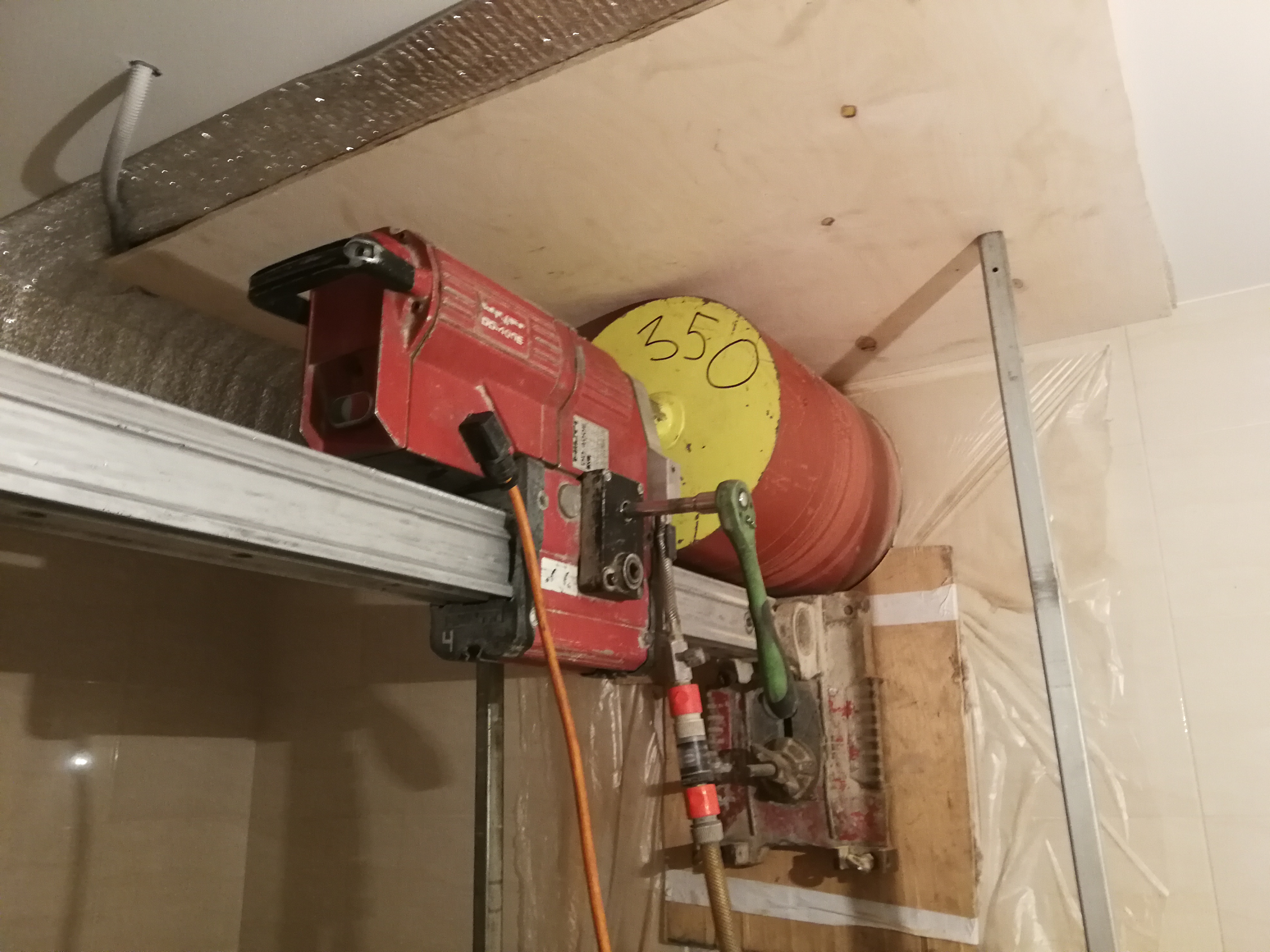

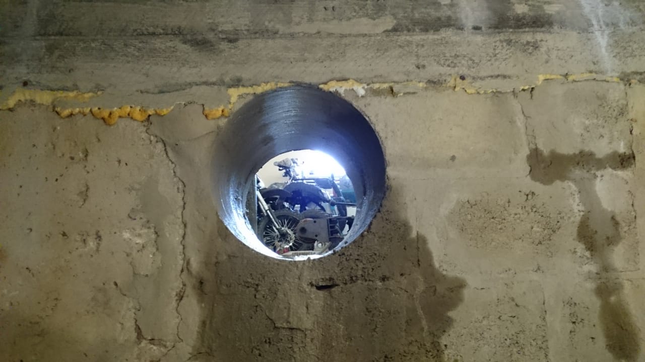

26.04.2020 в 00:21:28

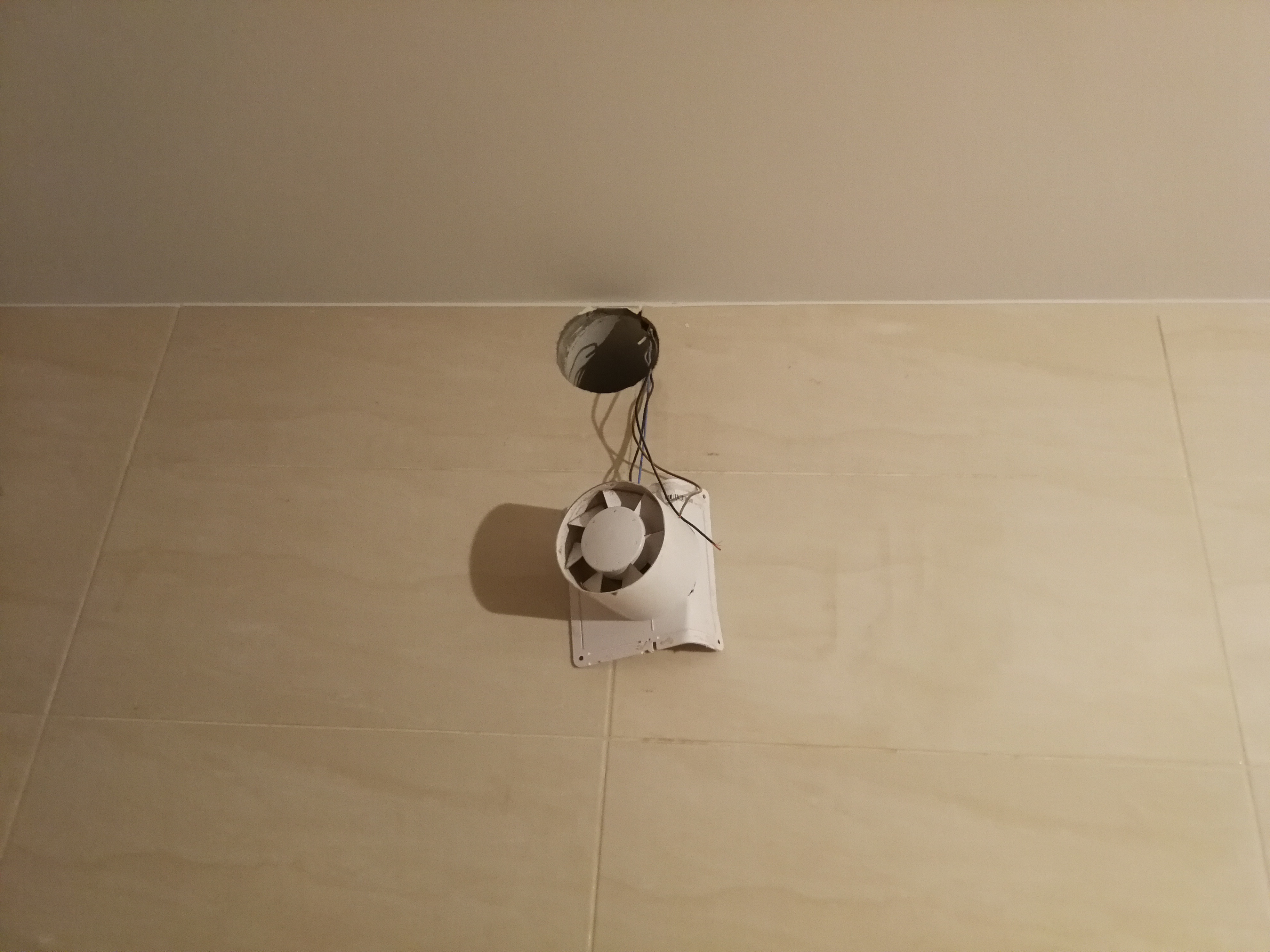

Котедж (большой) на рублевке,забыли сделать вентиляцию в подвале,пробурили одно отверстие д100мм и то неправильно,нехватает,даже с мелким вентилятором,попросили увеличить до диаметра 350мм.Потолок уже покрашен,попросили сохранить,одну плитку испортил,в нее крепился,потолок сохранил,теперь дует как из пушки! :a(фундамент сделан из блоков ФБС.

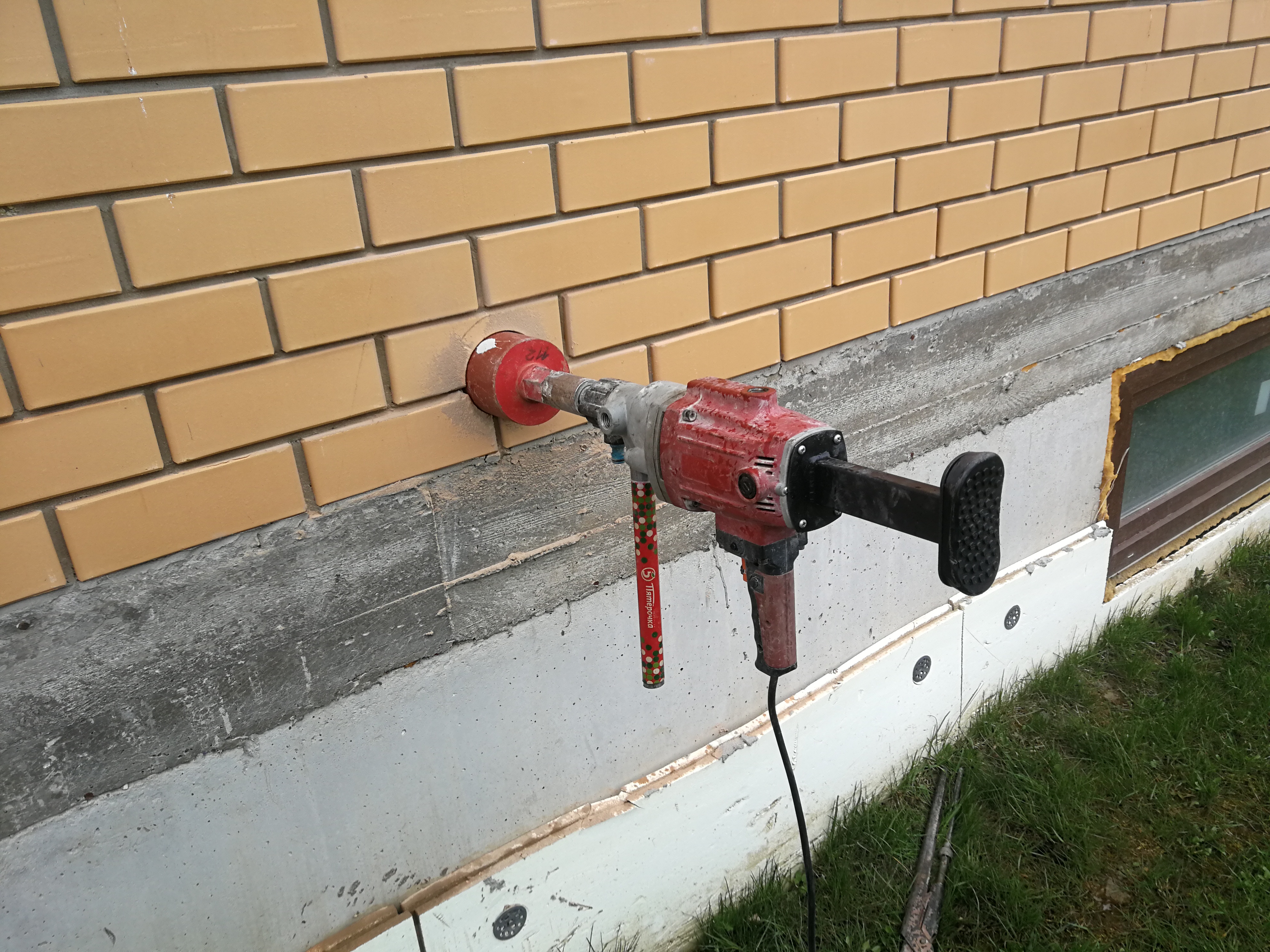

Регистрация: 23.11.2010
Сообщений: 5708

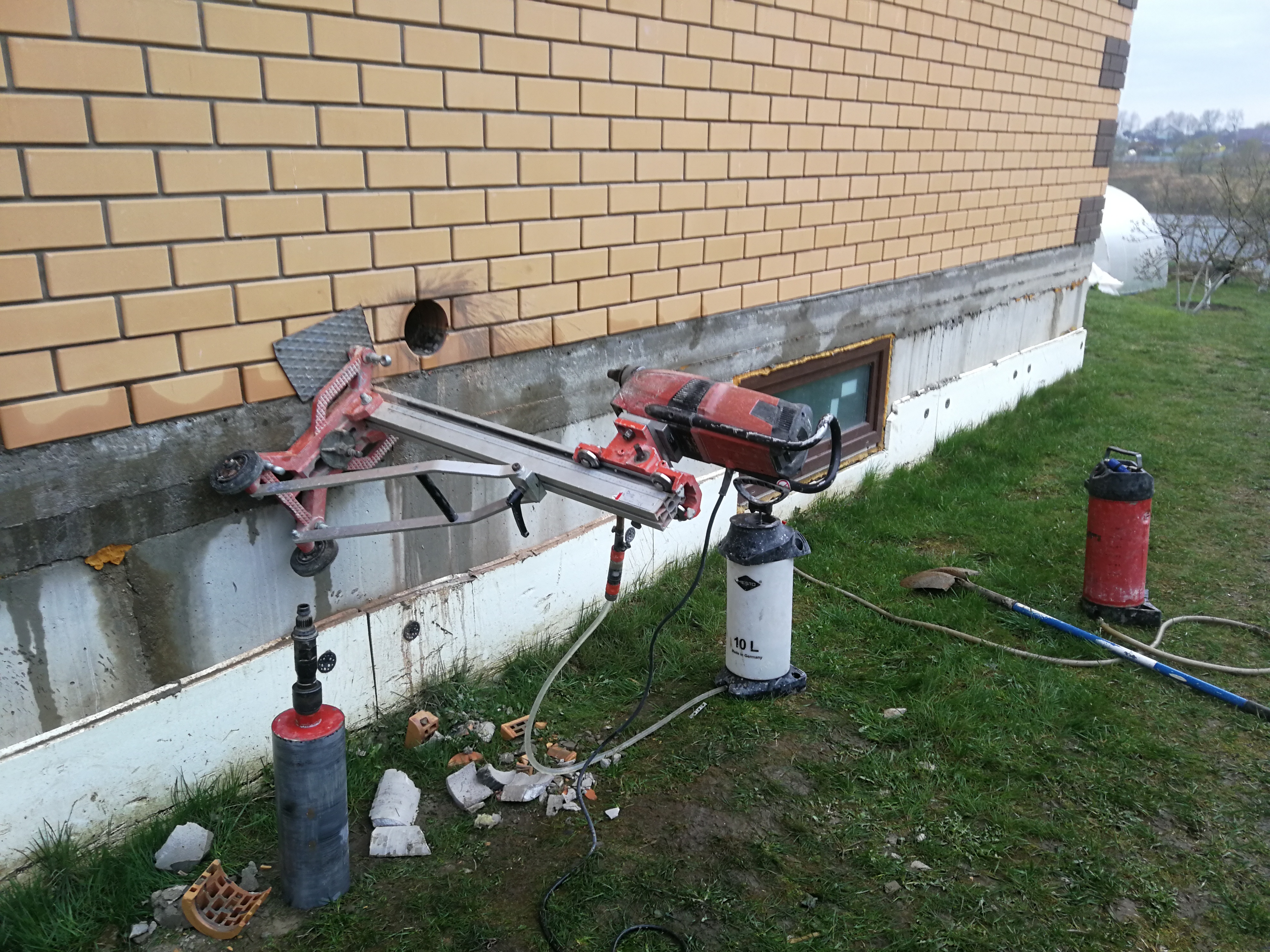

01.05.2020 в 10:33:53

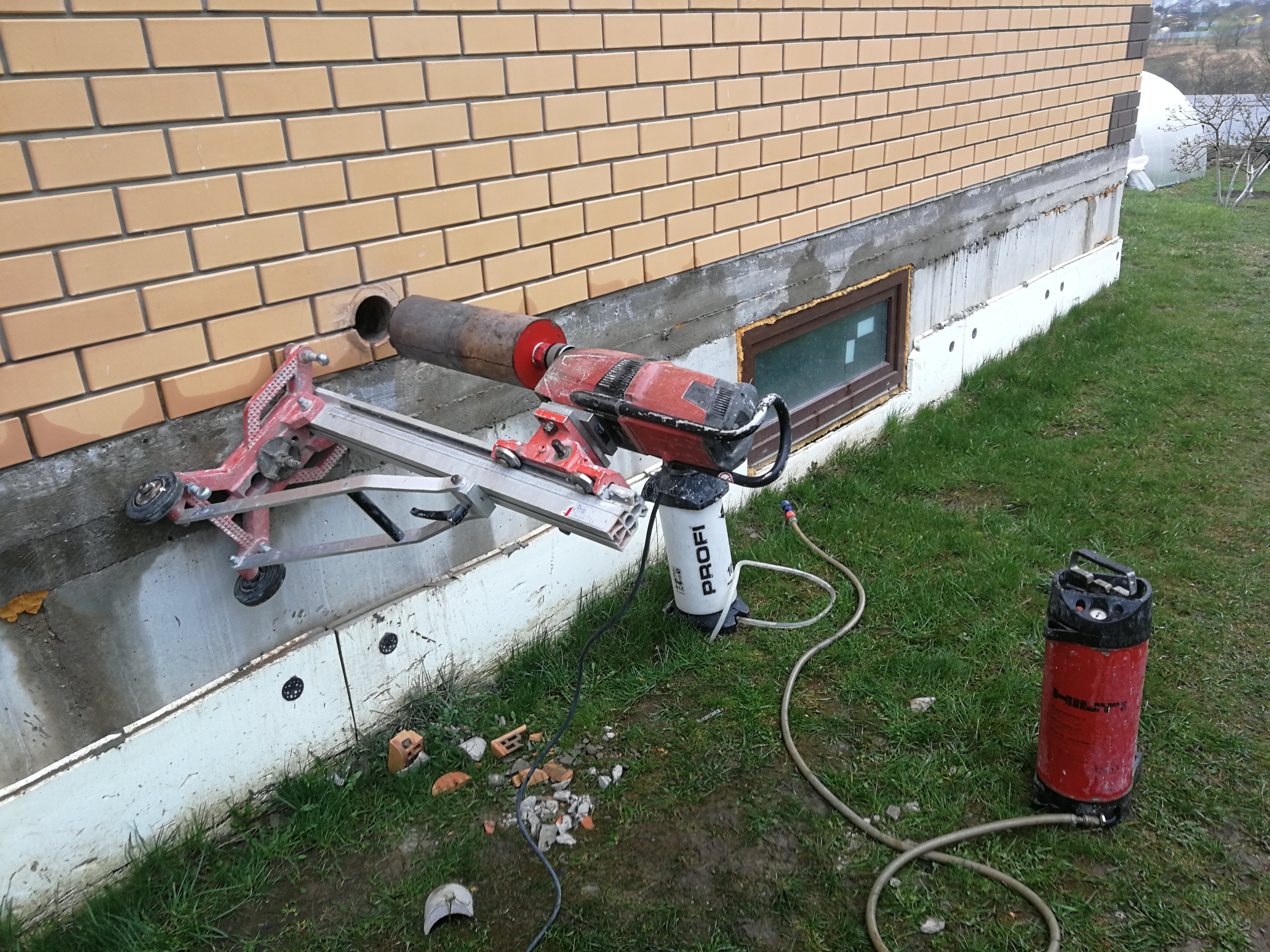

Опять бурение в подвальной стене котеджа д350мм,материал стены-блоки ФБС,со штукатуркой толщина около 80см.

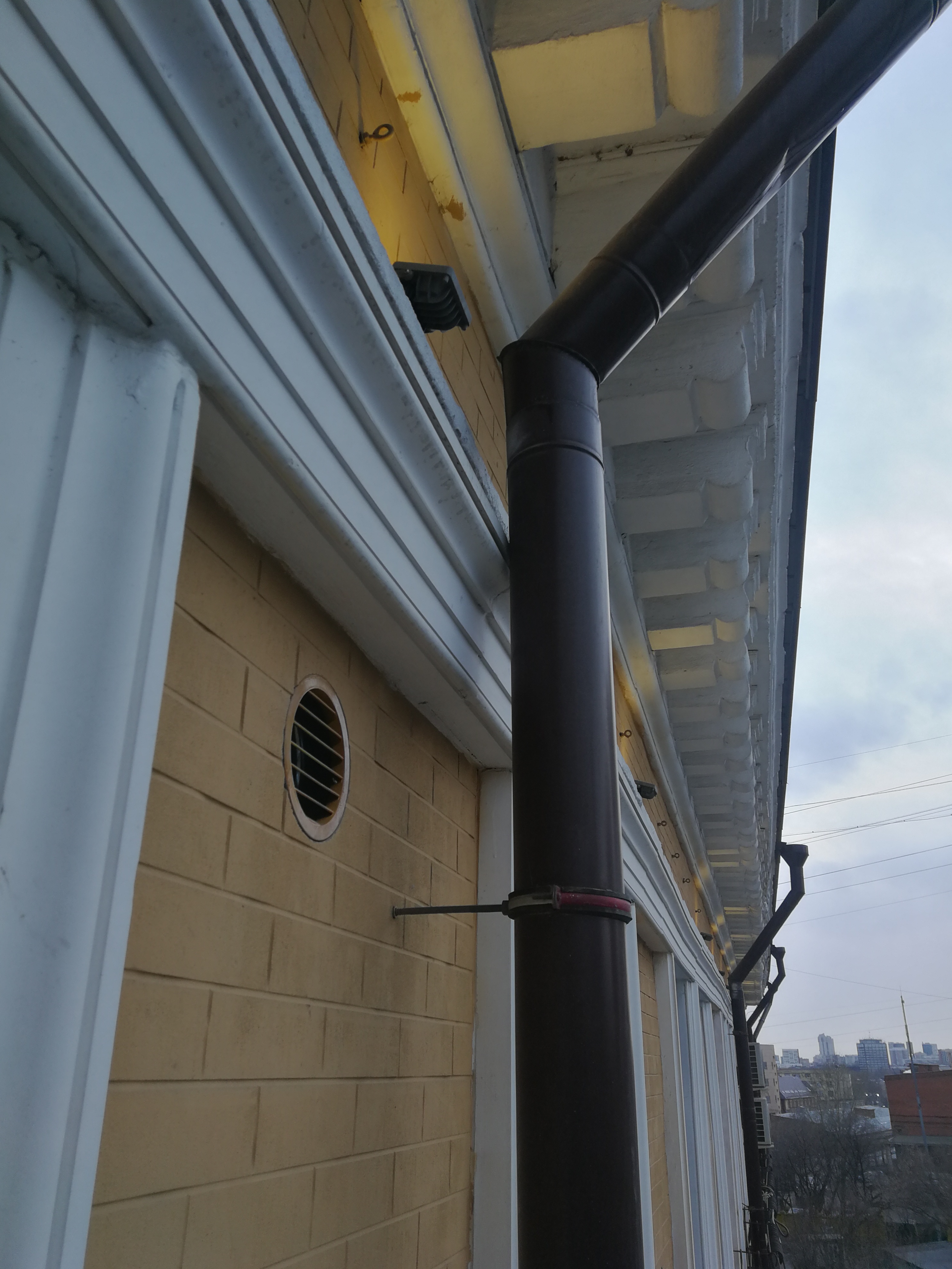

Сообщений: 5708

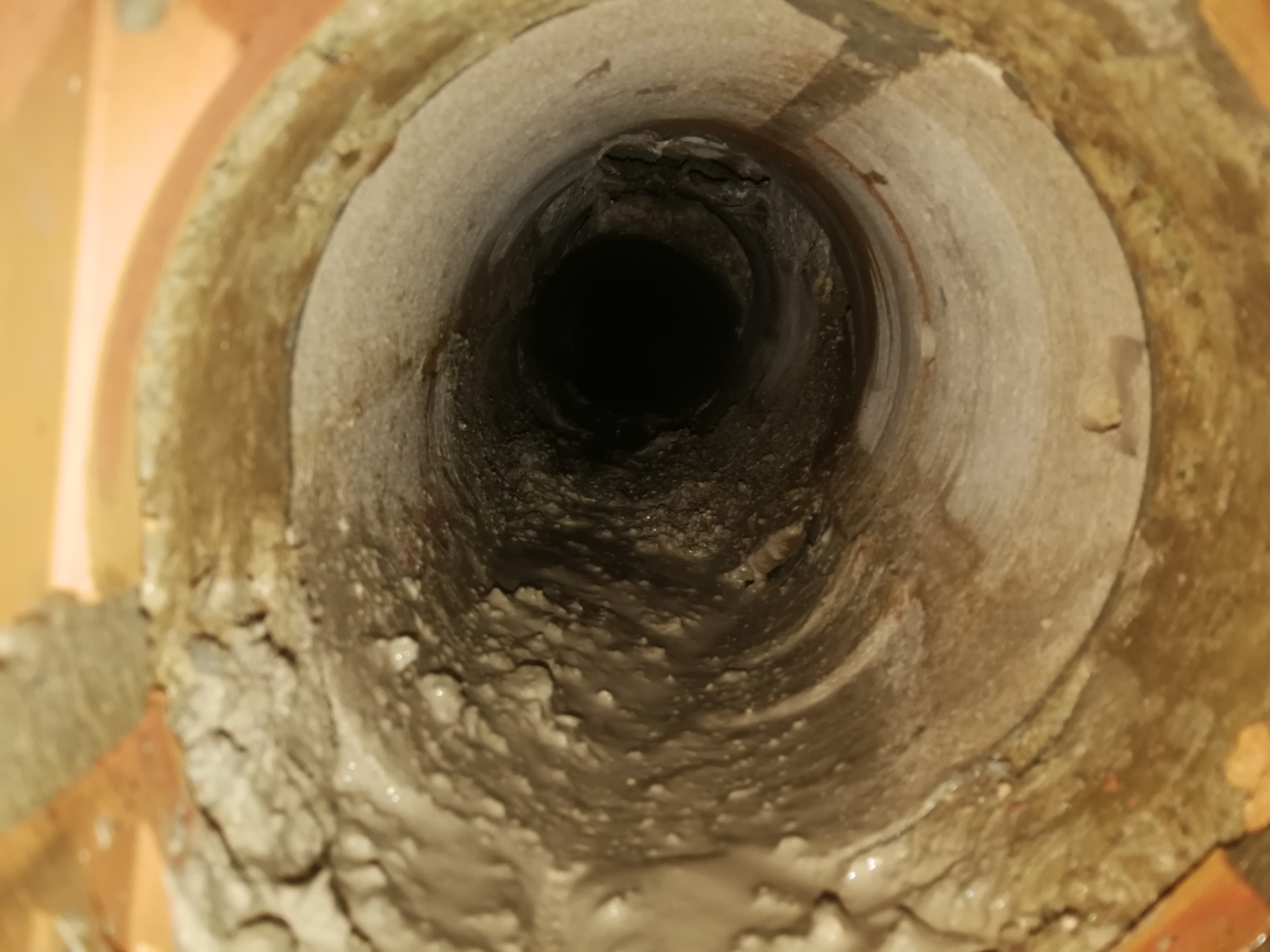

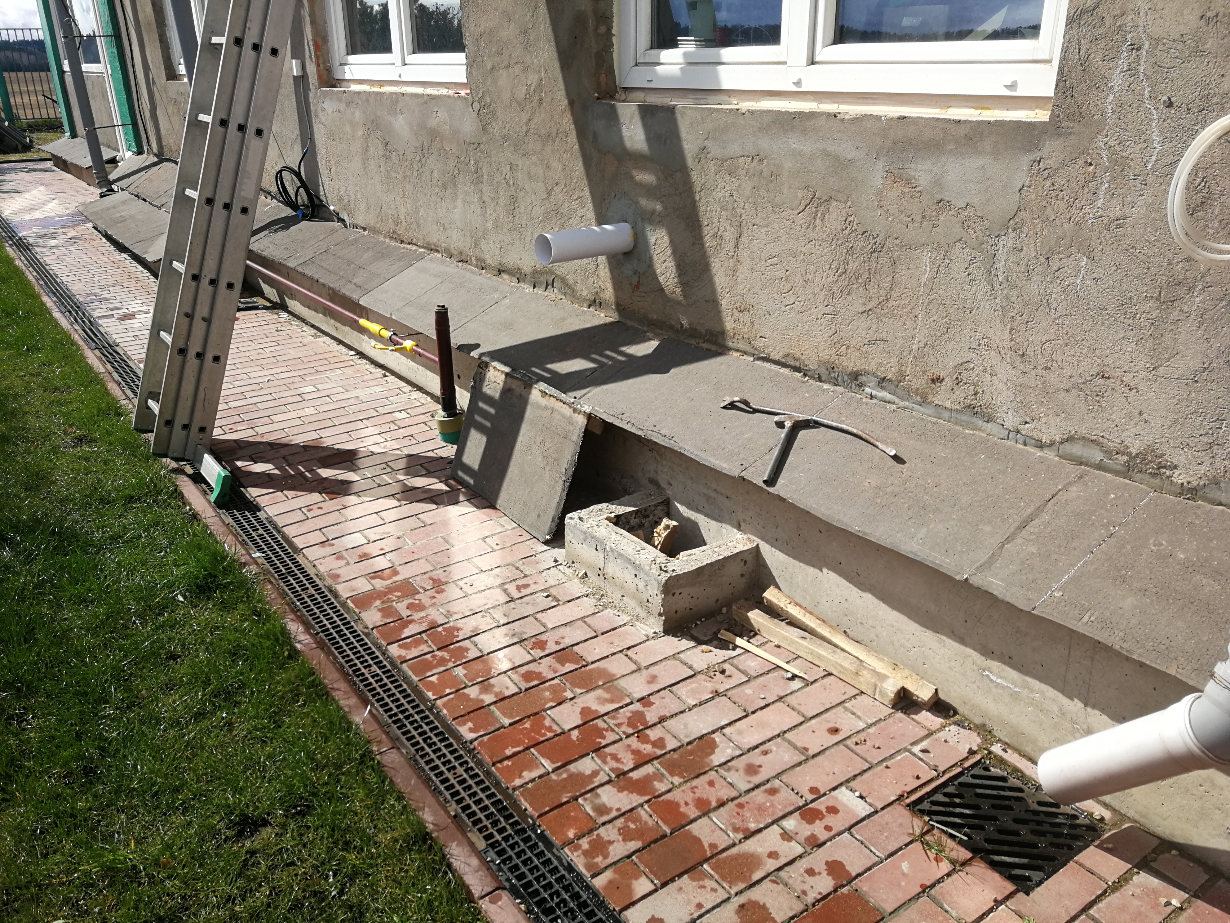

13.05.2020 в 09:30:40

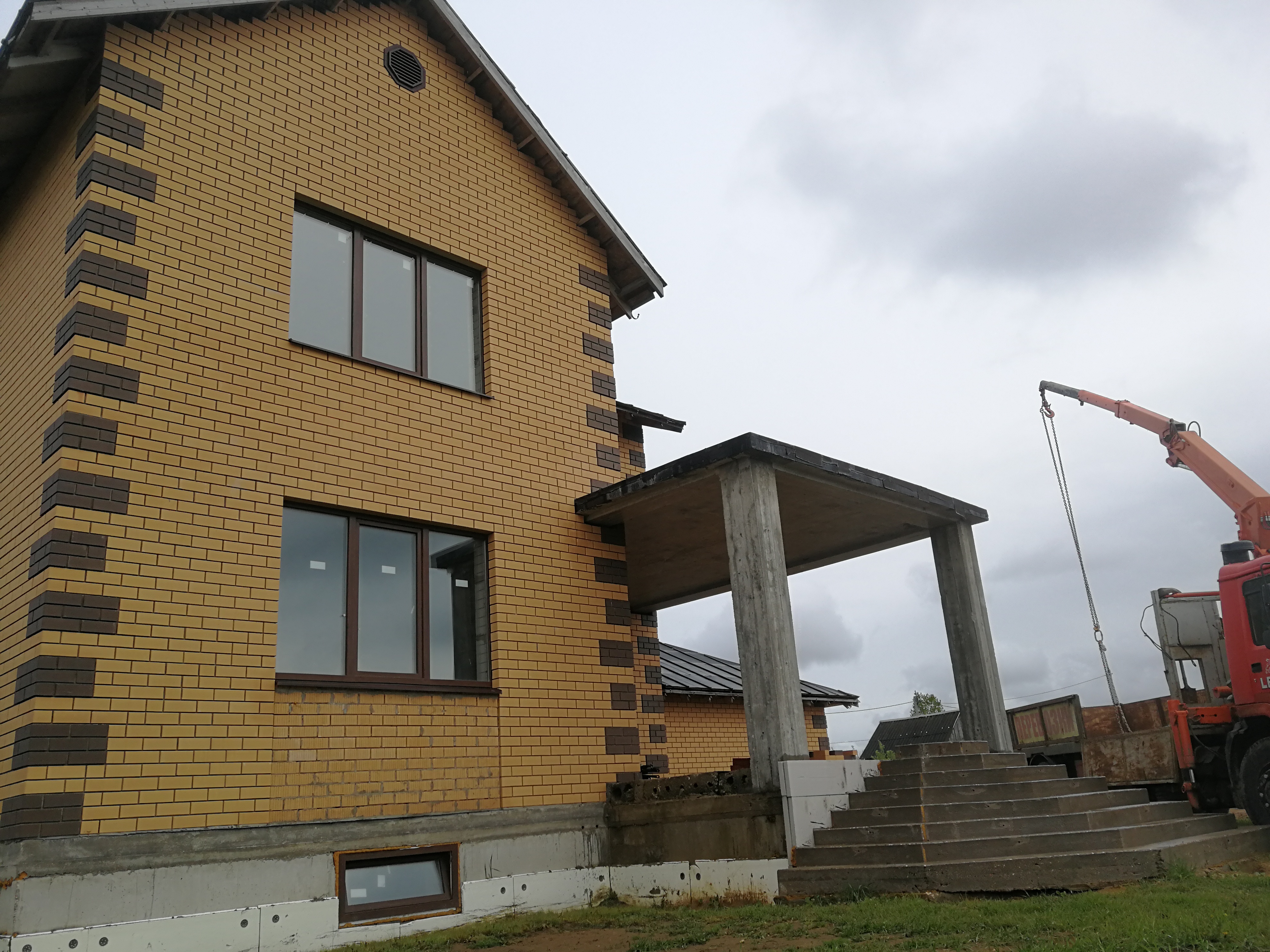

Мода пошла на камины в домах,а камины эти требуют огромное количество приточного воздуха ,который тупо улетает в трубу.Если перекрытия сделаны из пустотных плит,из подвала забирать по каким то причинам не хочется,то остается улица.Приблизительно разметив снаружи эту пустоту,бурю сначала с рук отверстие д100мм,потом,скорректировав центр бурю на полный диаметр д150.И потом воздух с улицы будет заходить в этот камин.

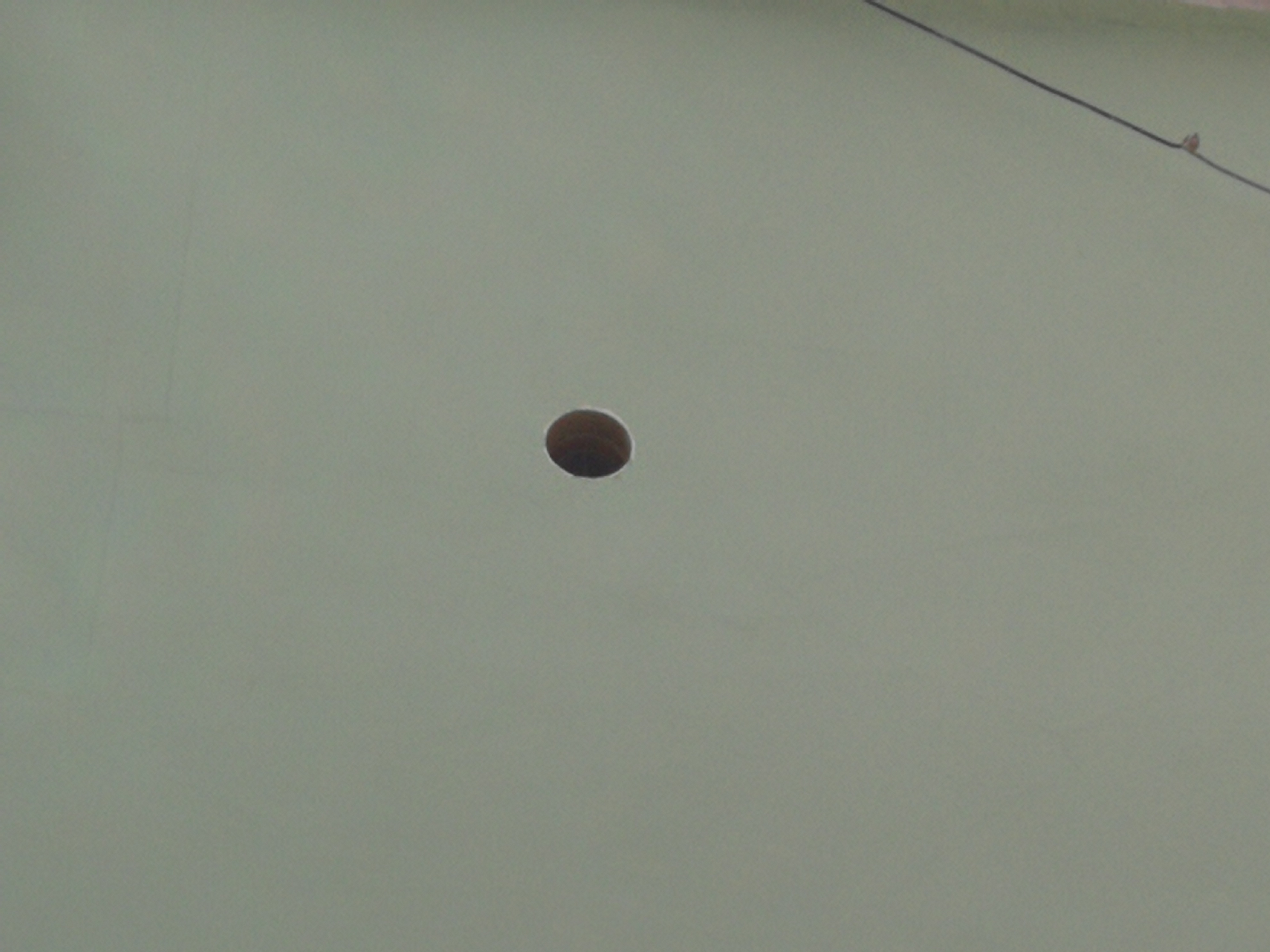

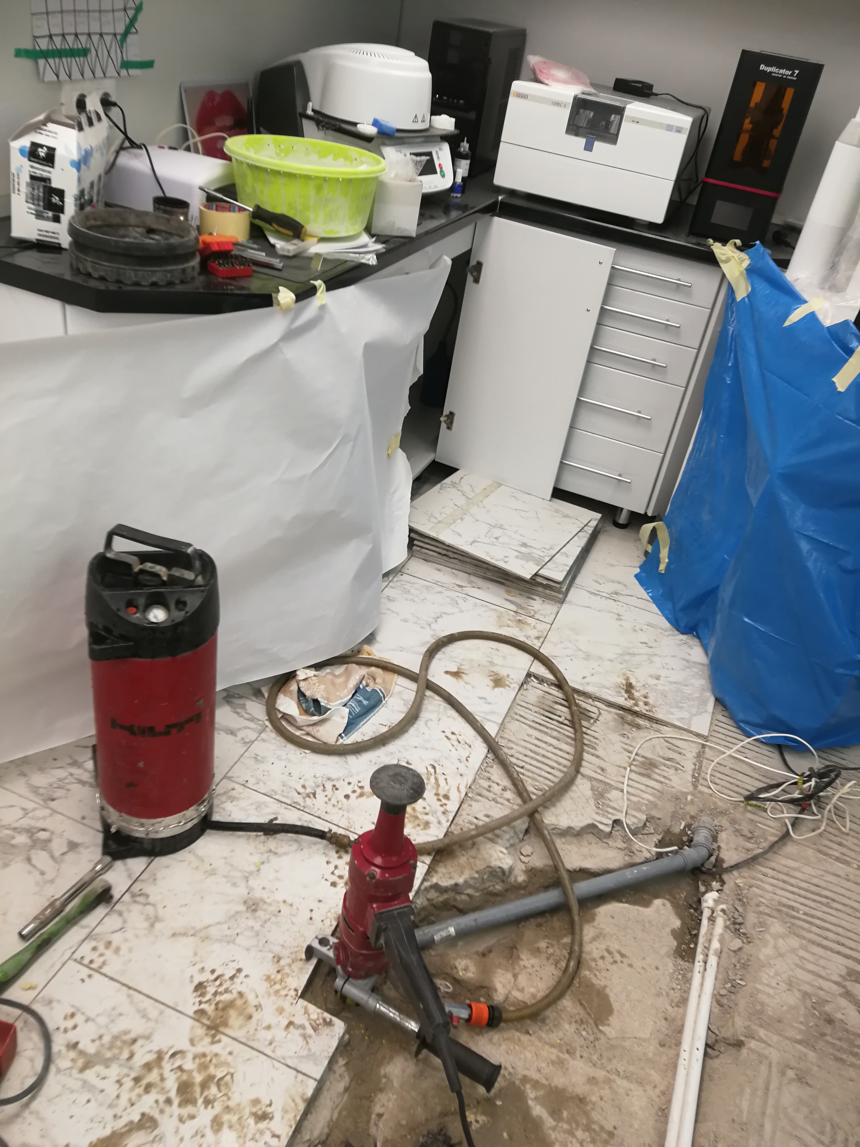

23.05.2020 в 22:55:47
Стоматология на первом этаже панельного дома, нужно добавить кресел, для них нужно пробурить в полу отверстия в подвал, там соединяются канализация и прочие коммуникации, с 9.00 до 13.00 пробурил 3 отверстия д62мм

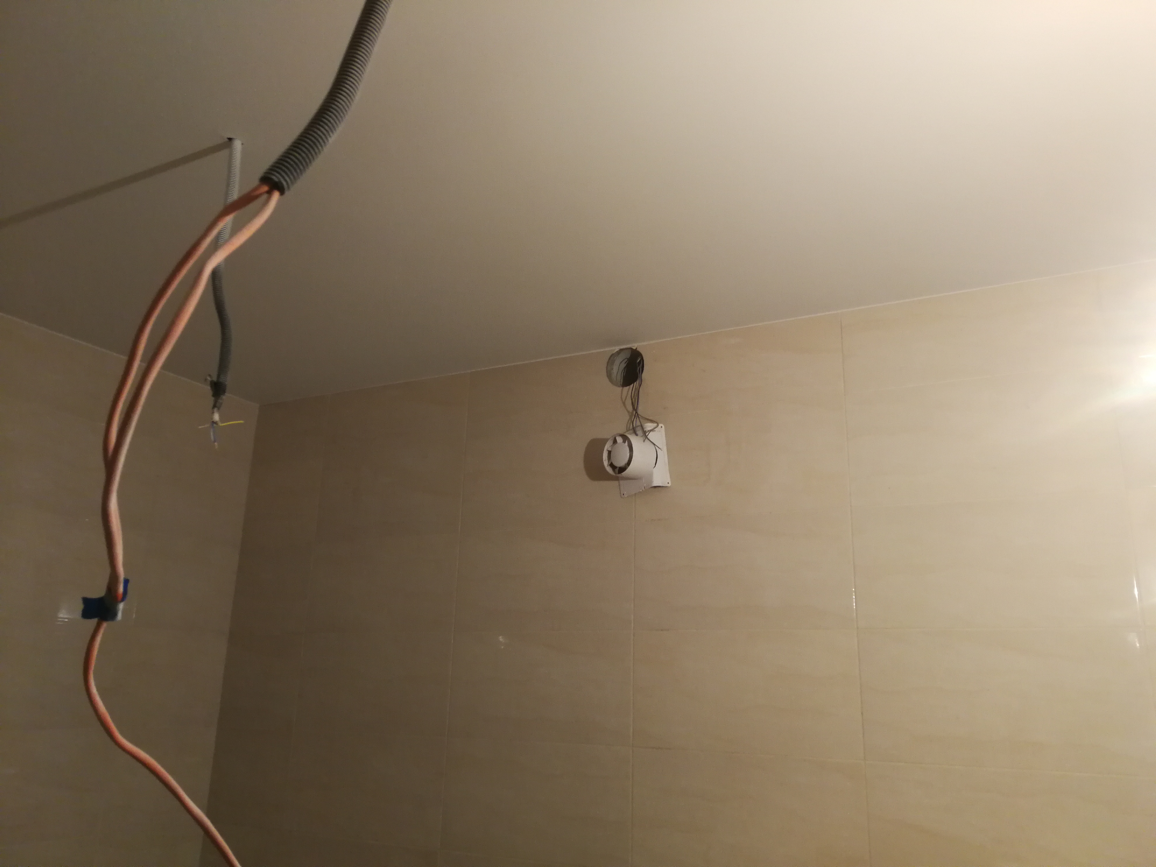

Сообщений: 5708

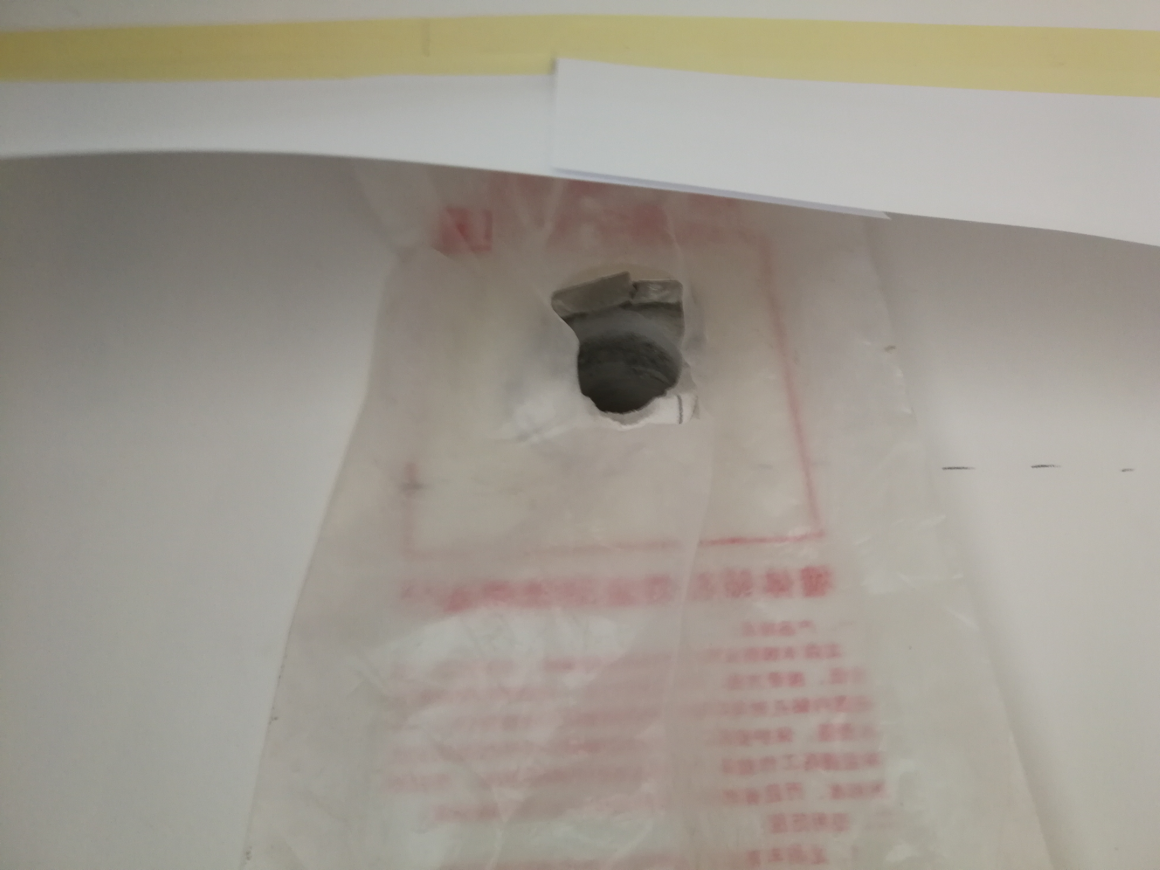

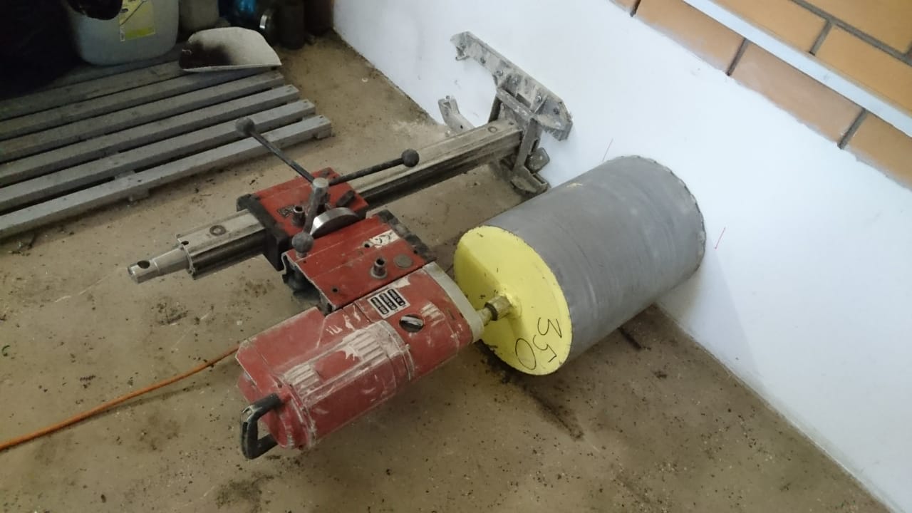

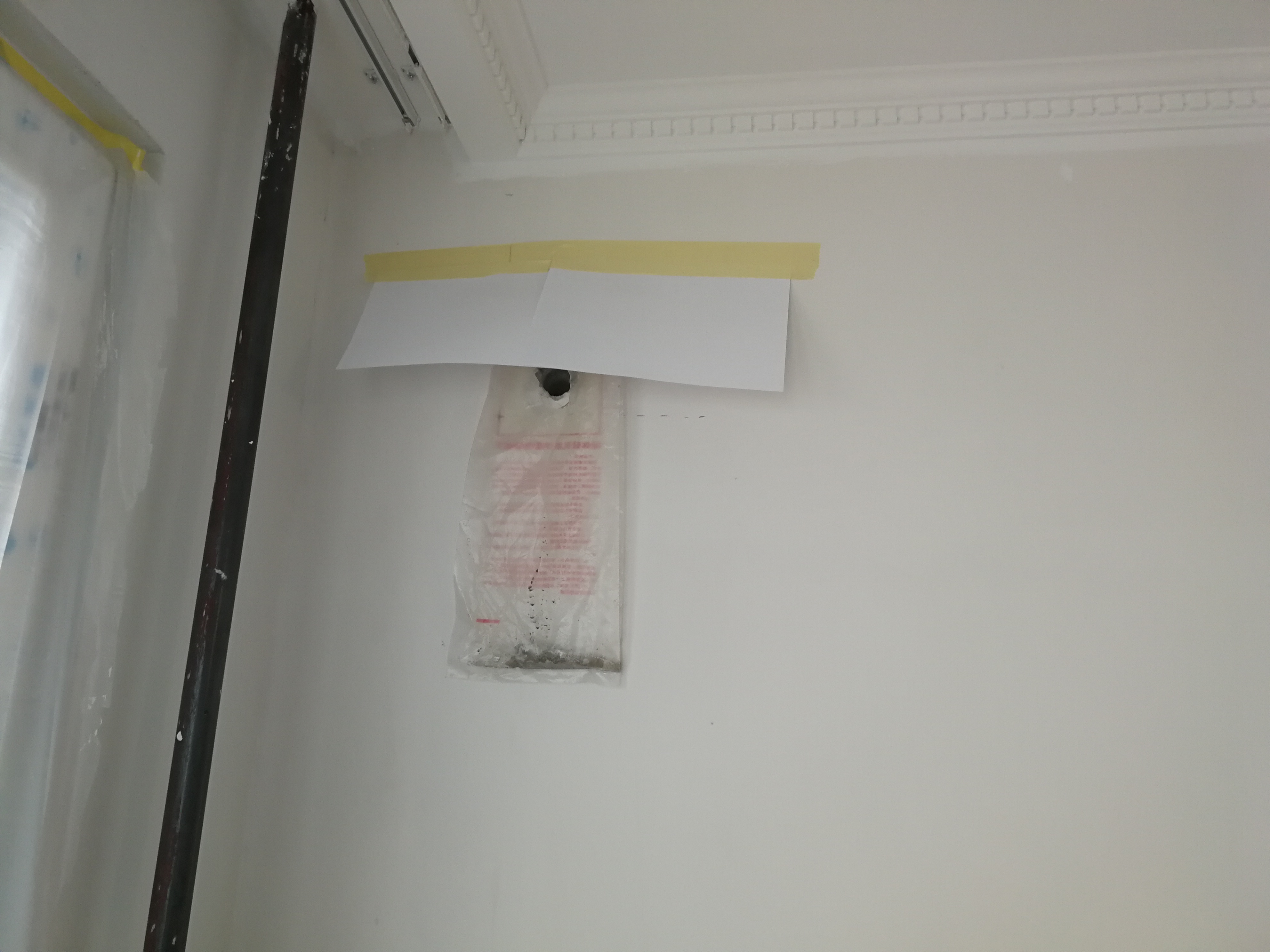

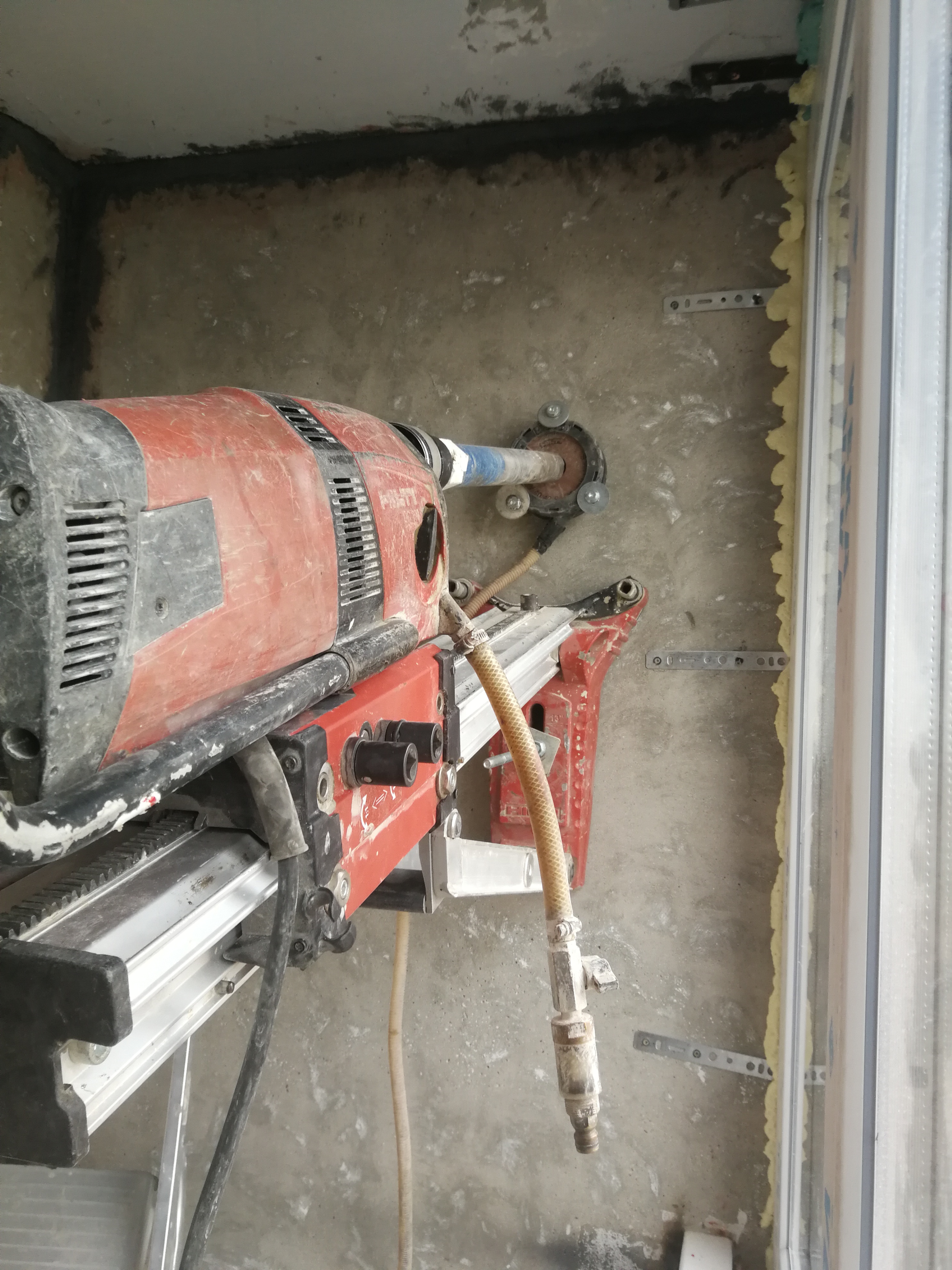

24.05.2020 в 10:43:56

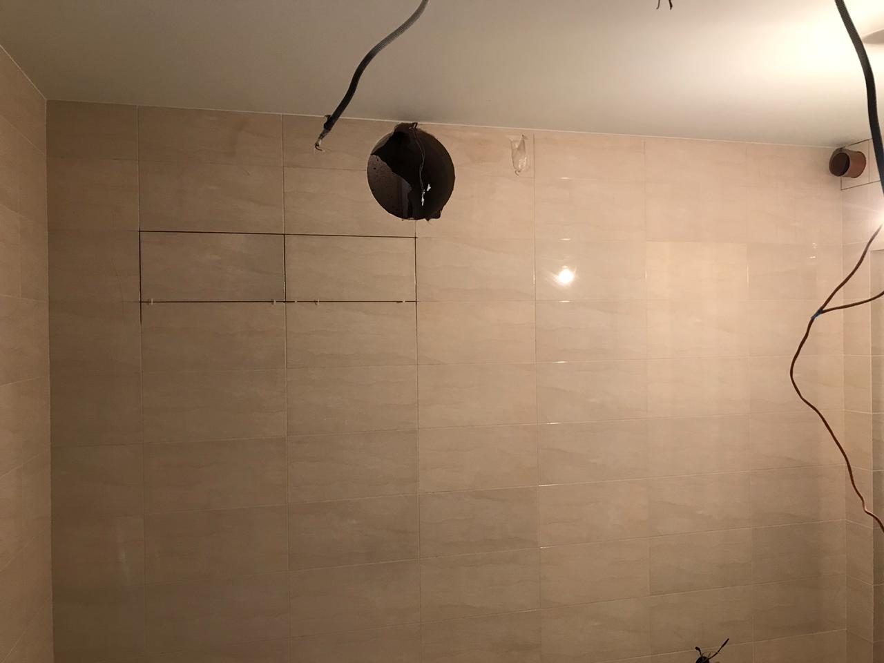

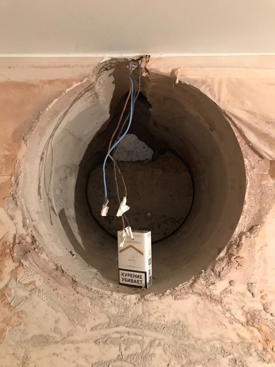

Часто вдруг желают поставить кондей,когда ремонт уже почти закончен,потолки покрашены дорогой белой краской,стены тоже или готовые или почти готовые,вообщем пылить-грязнить вообще нельзя.Бурю в железобетоне отверстия алмазным инструментом с другой стороны стены.Без пыли и грязи.

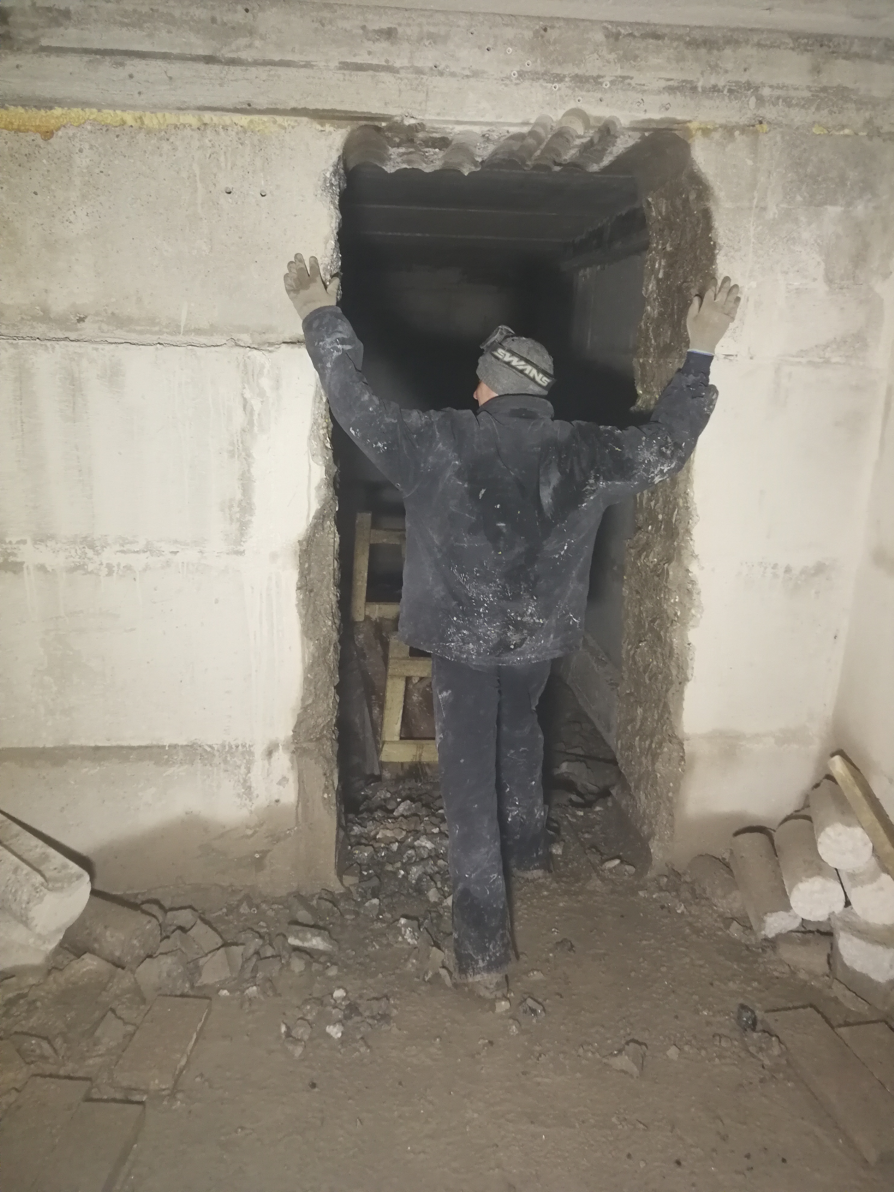

Сообщений: 5708

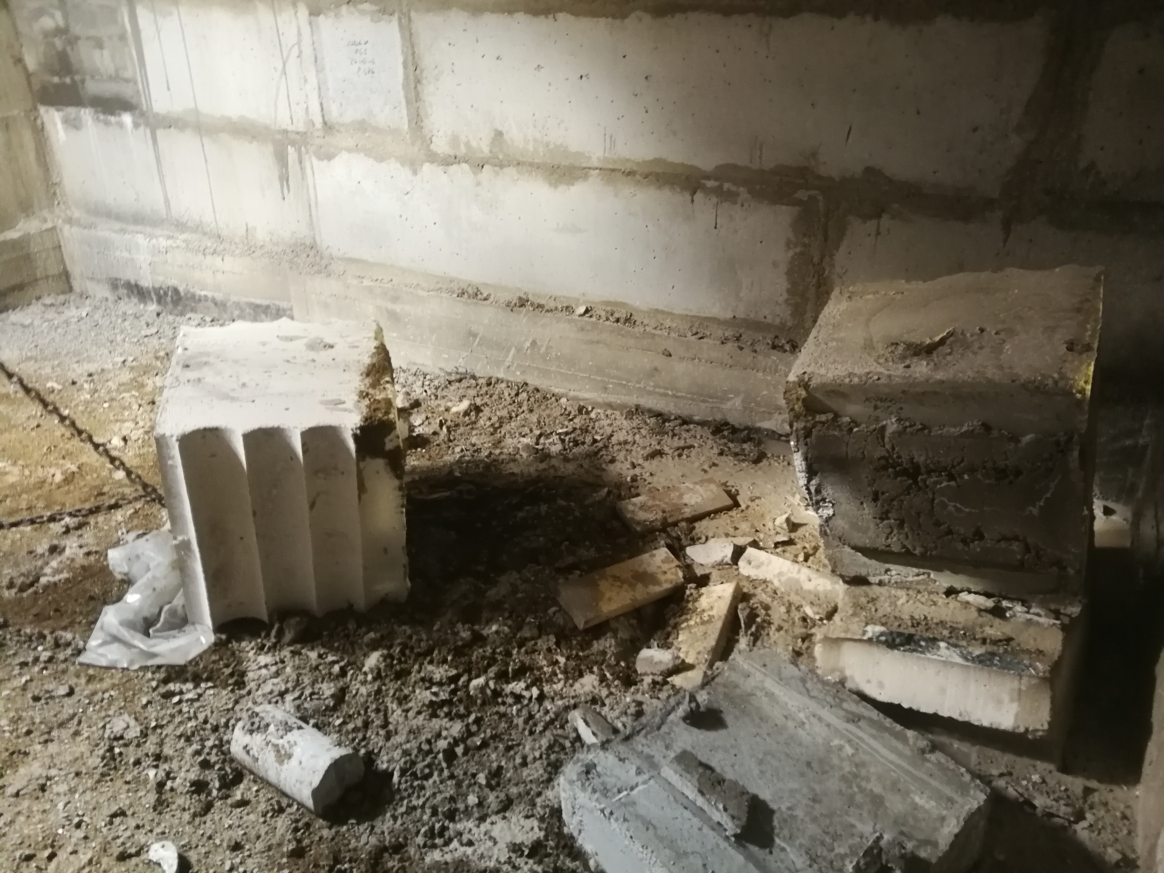

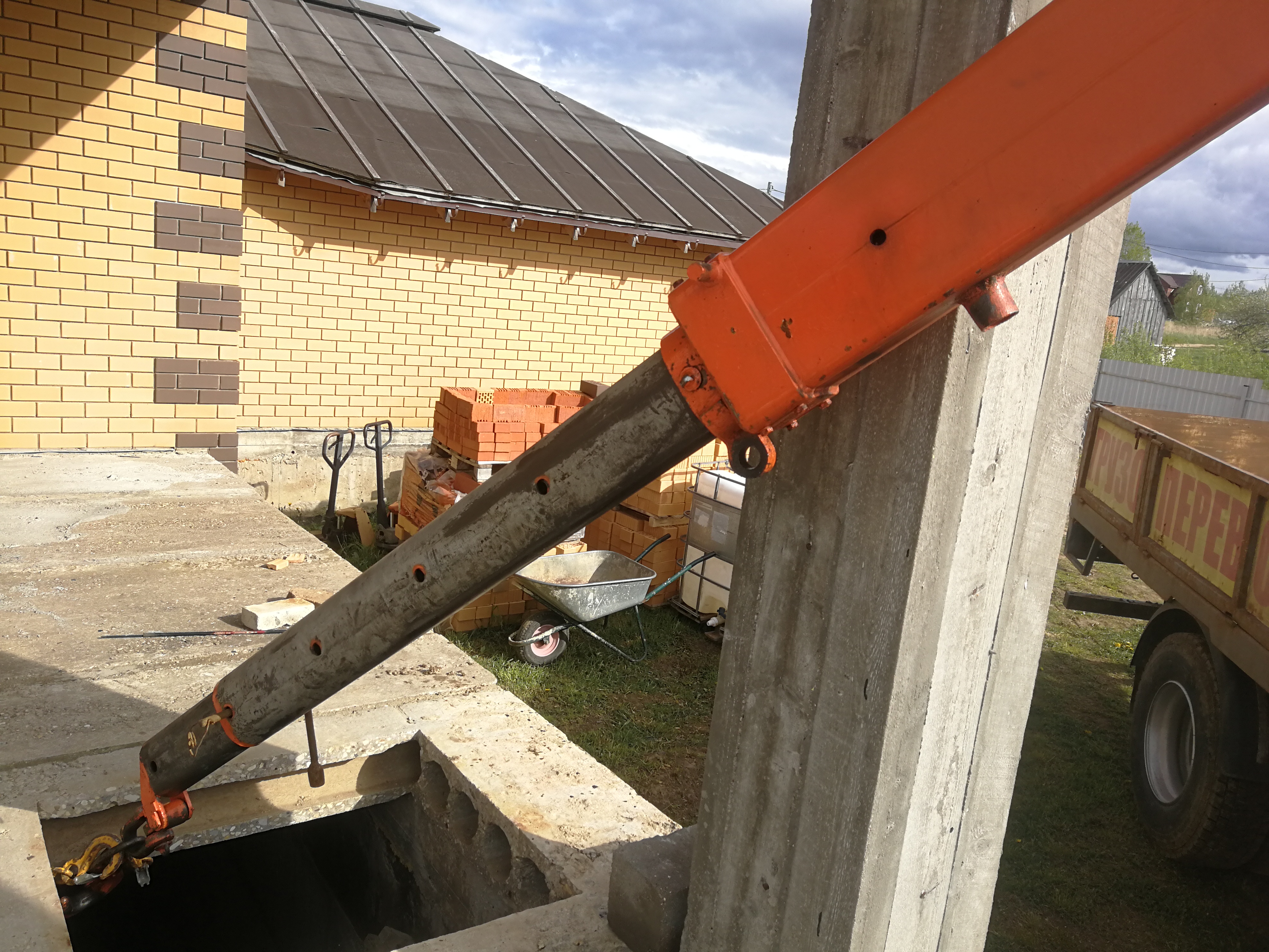

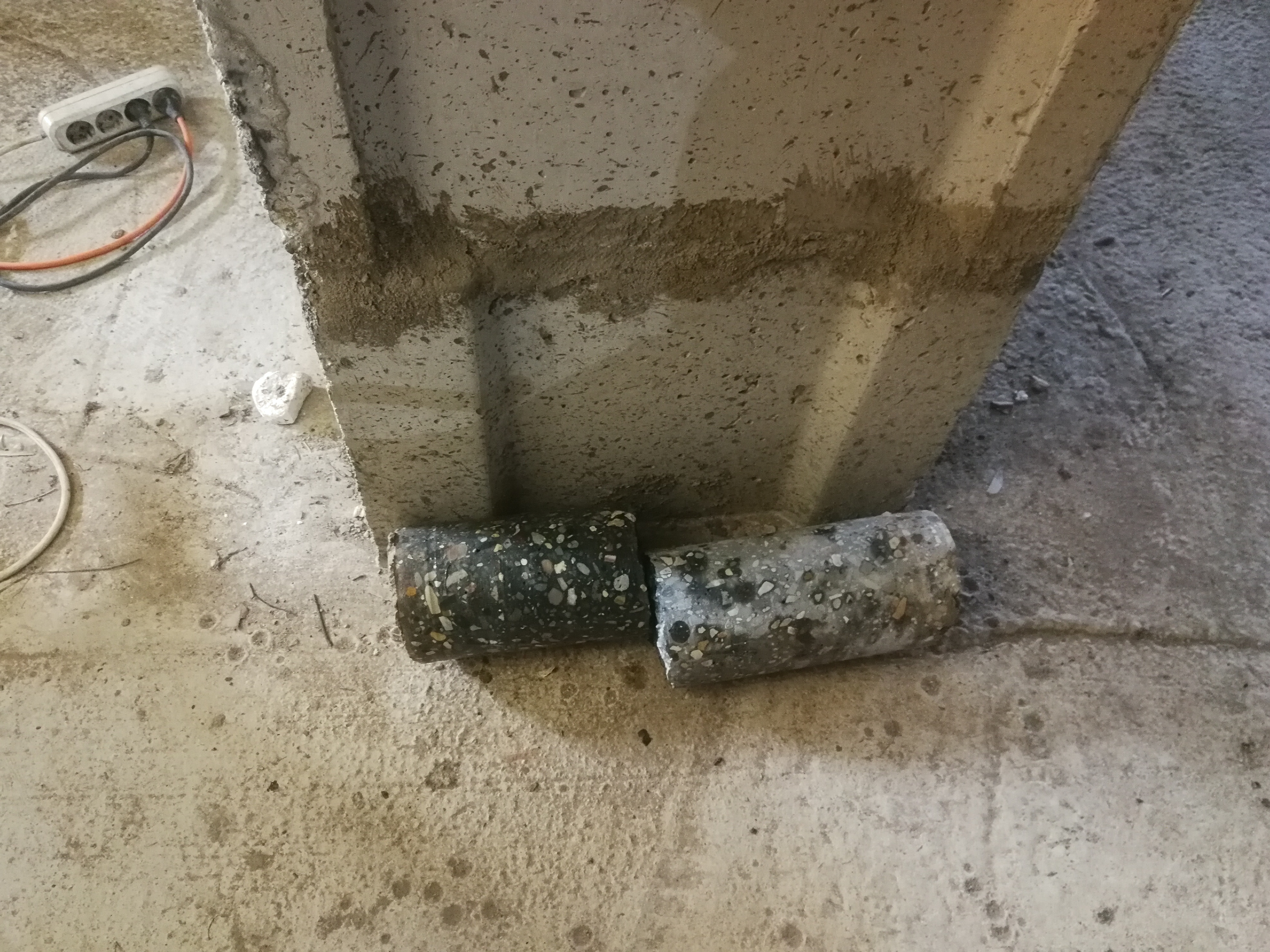

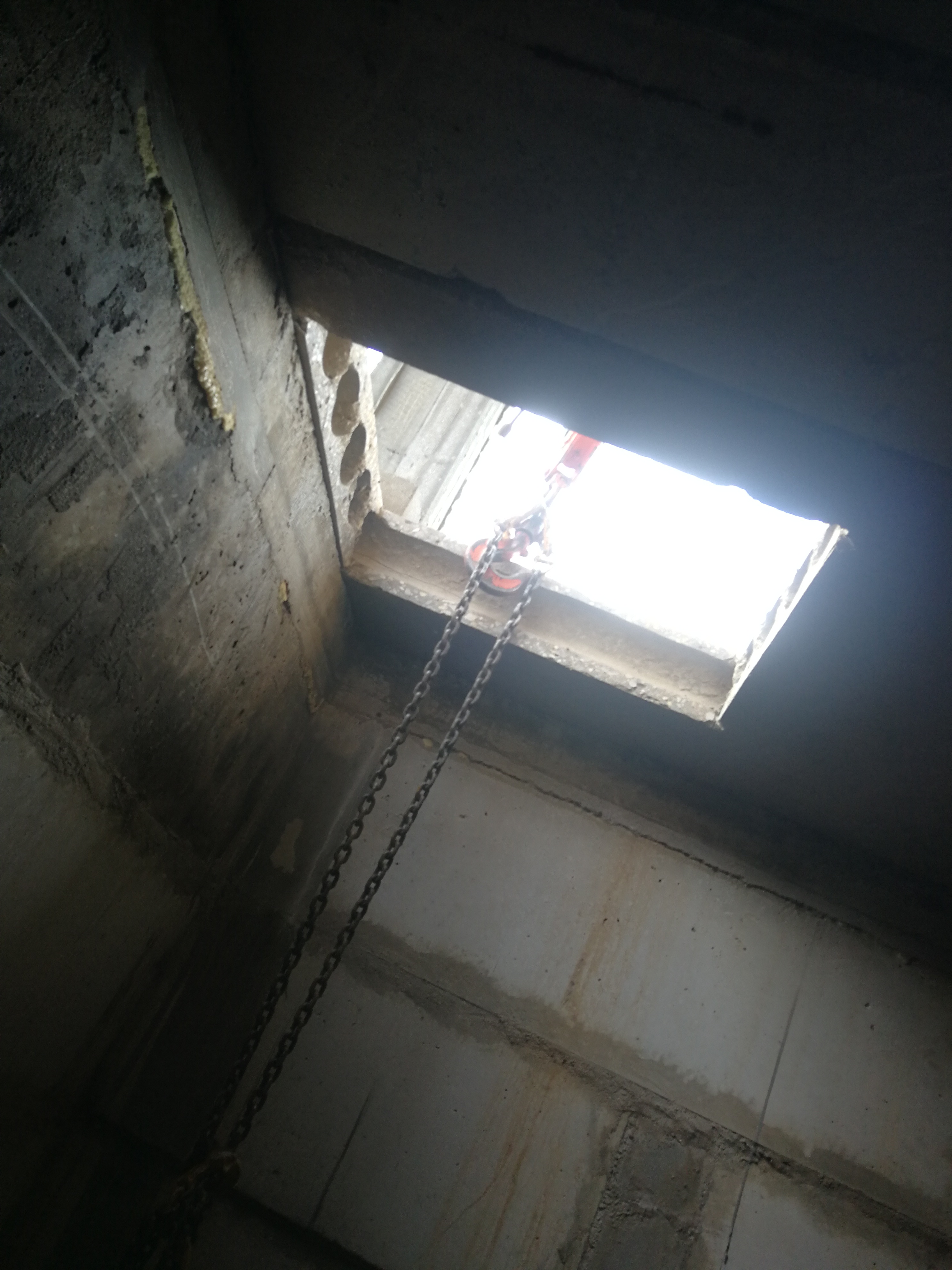

26.05.2020 в 06:27:15

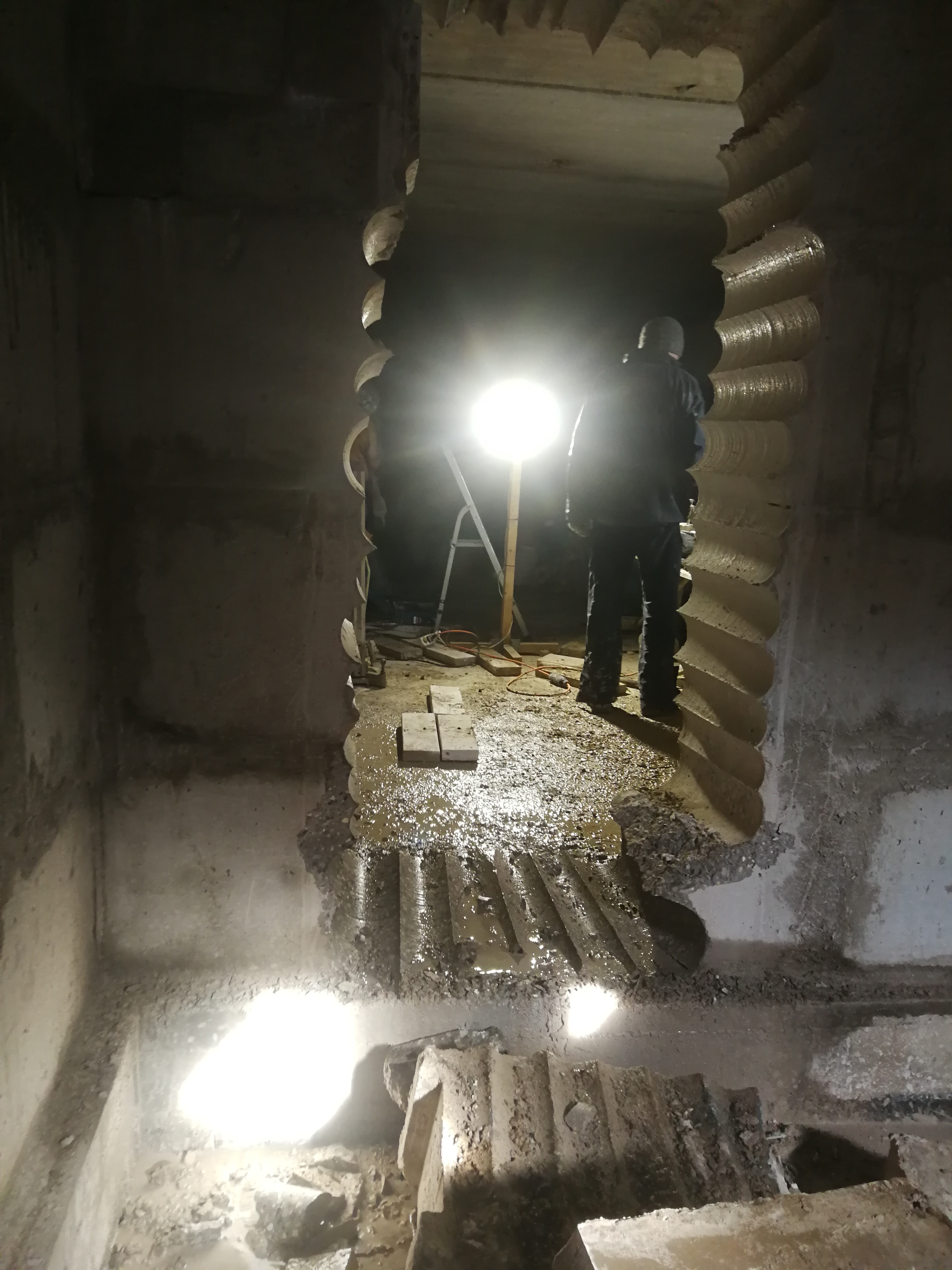

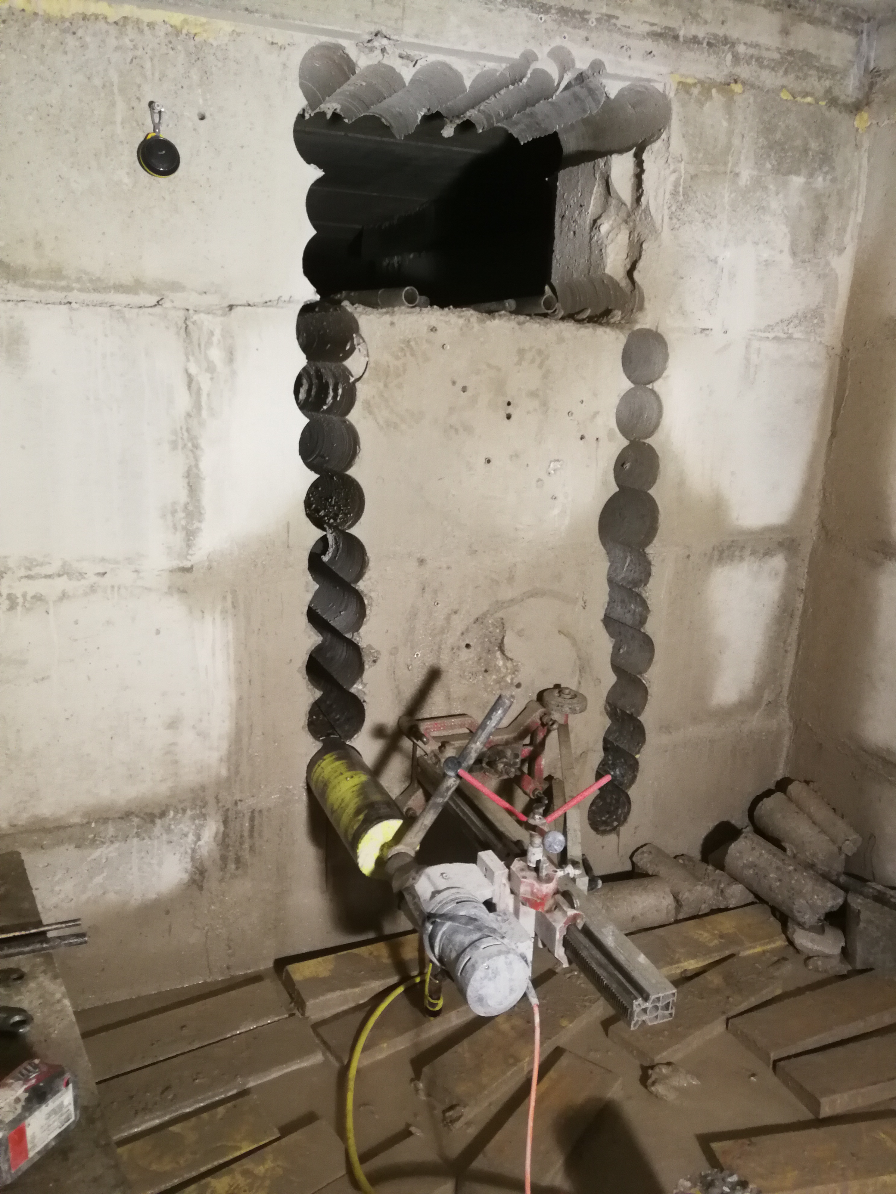

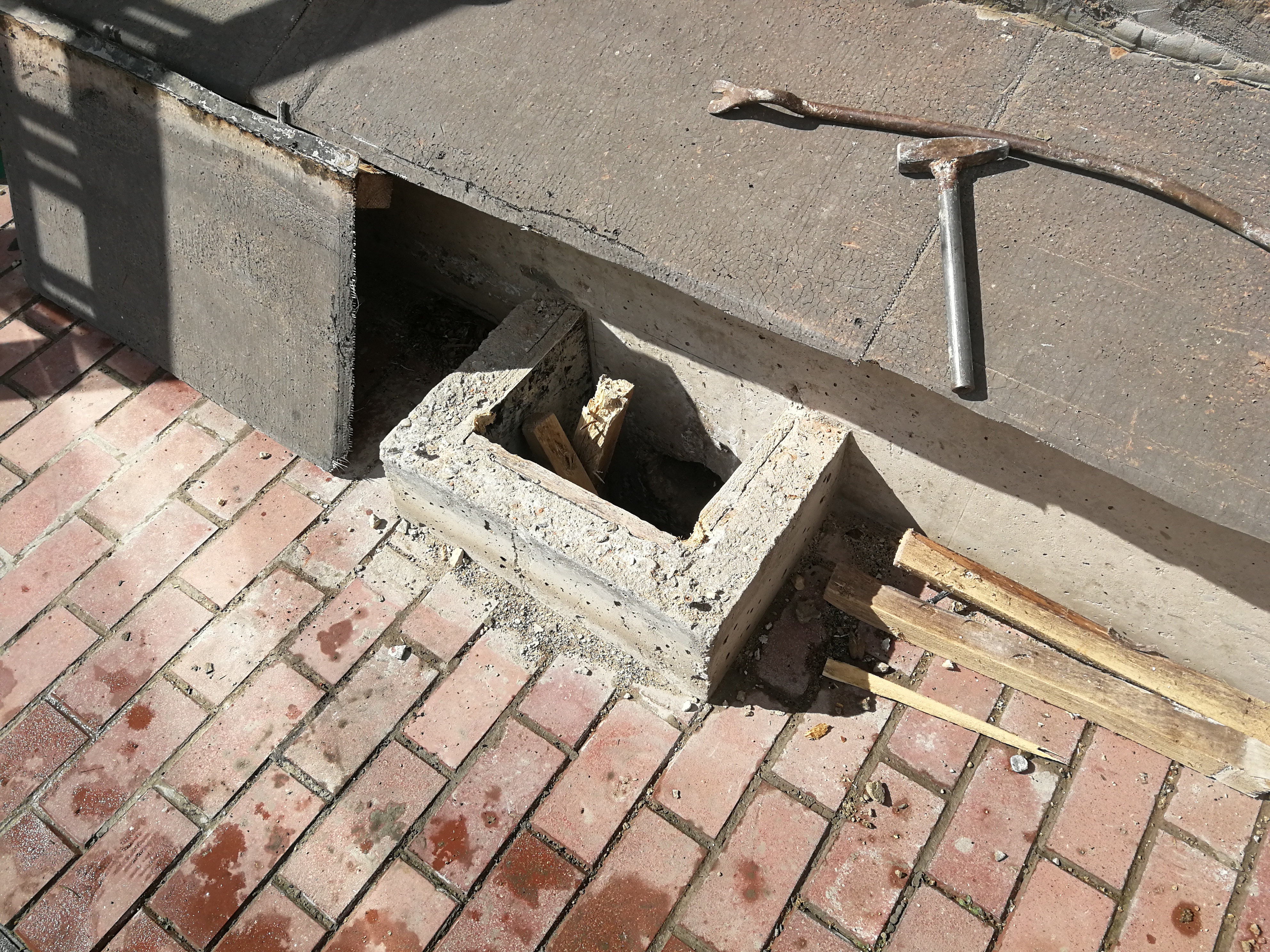

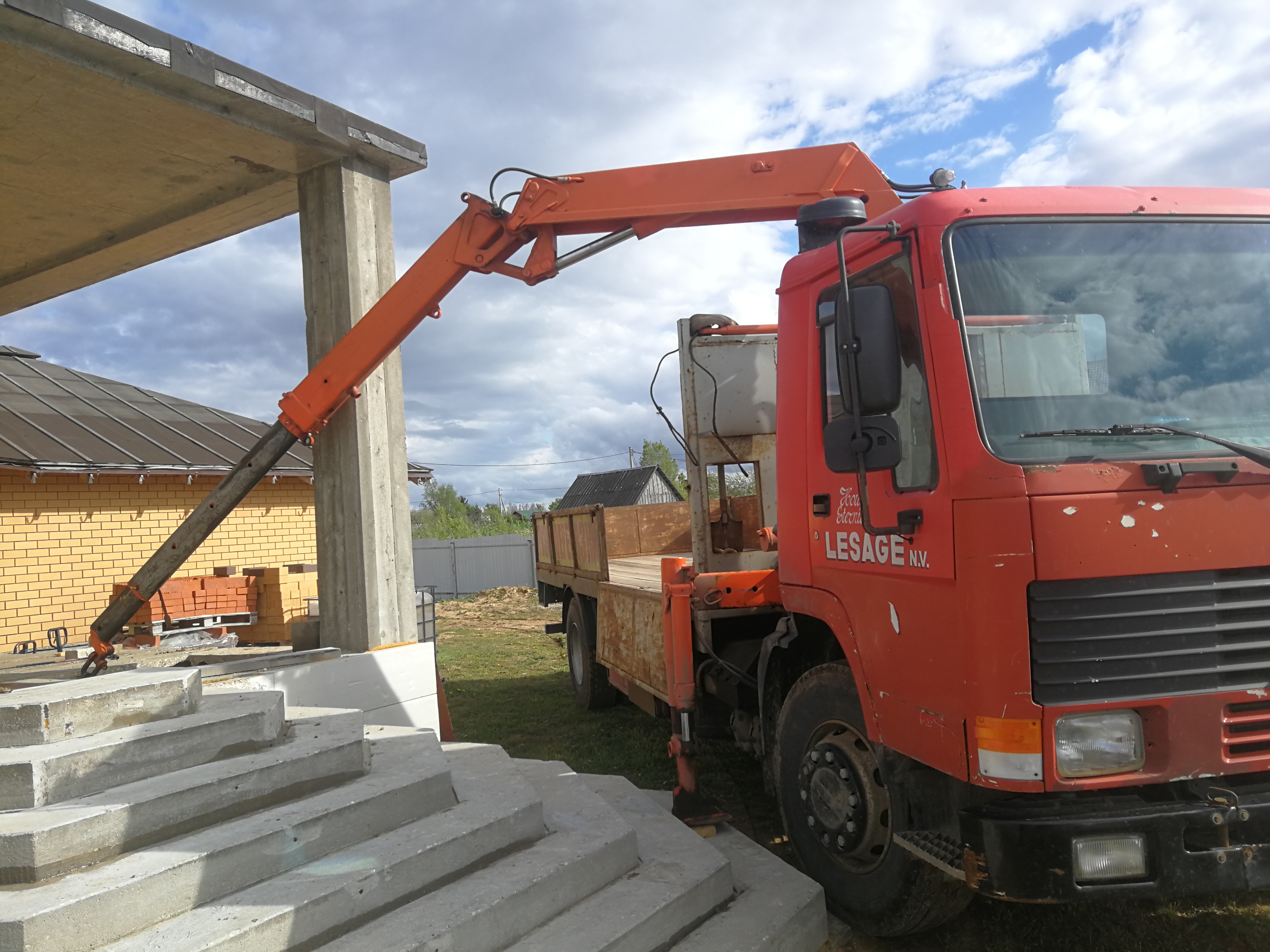

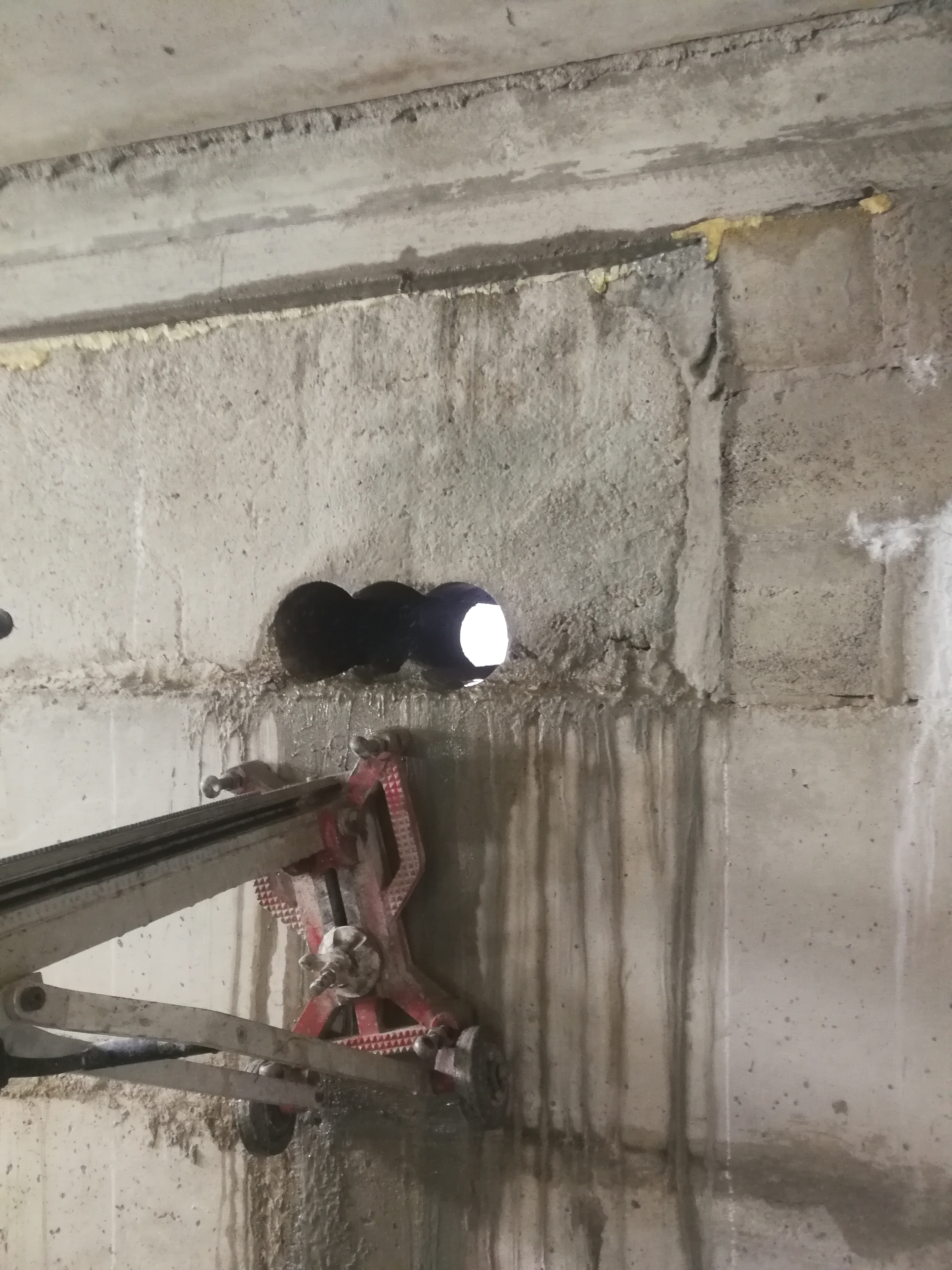

Часто вдруг меняется проект и нужно в подвале коттеджа сделать проем под дверь в стене из блоков ФБС толщиной 60см.Если нет высоких требований к красоте,самым дешевым способом является отсверливание.Потом неровные края подравниваются,обвариваются конструкцией из уголка и промежутки заштукатуриваются.На фото как раз такой заказ.Блоки очень тяжелые,на поверхность вытаскиваются манипулятором.

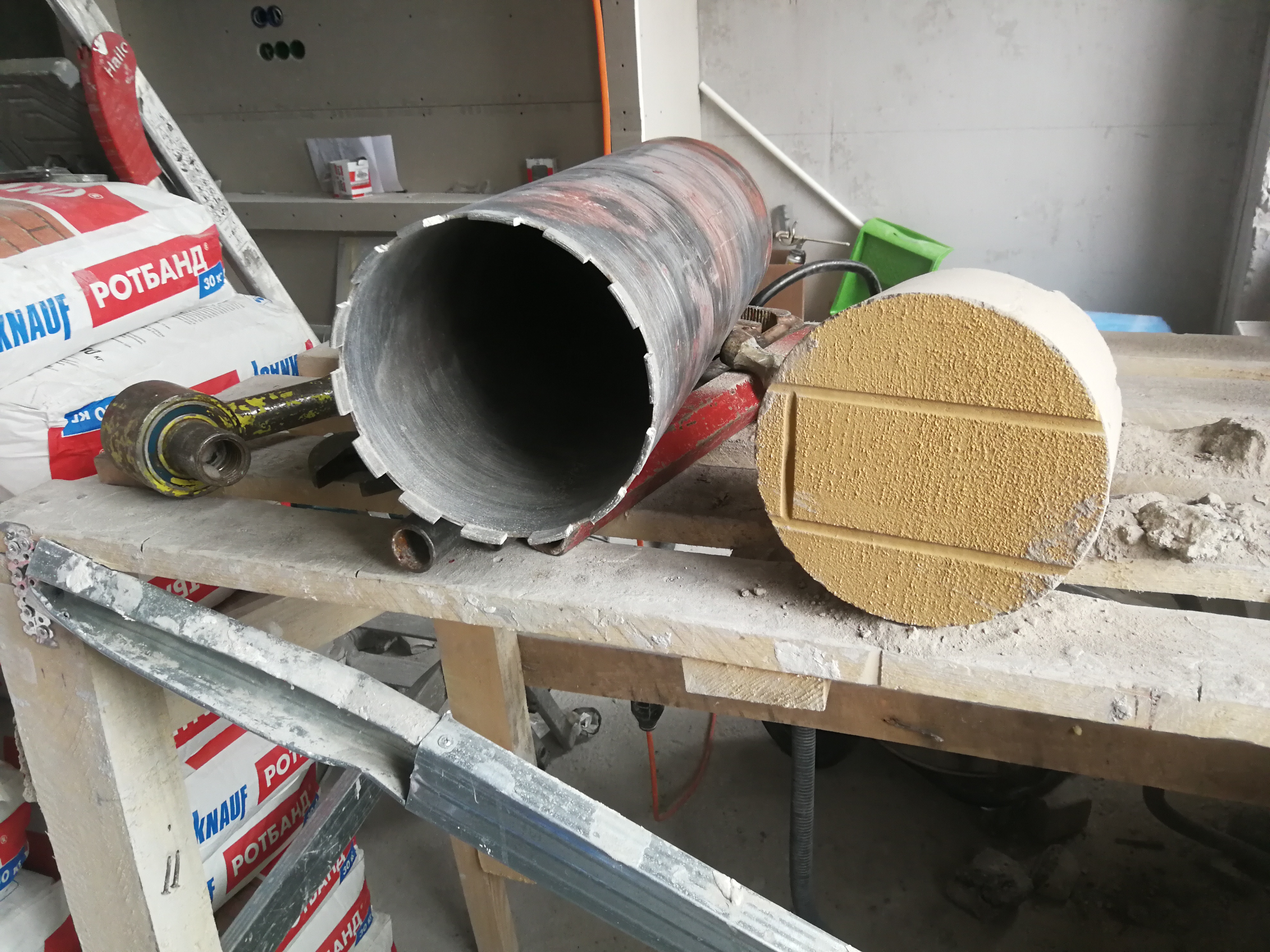

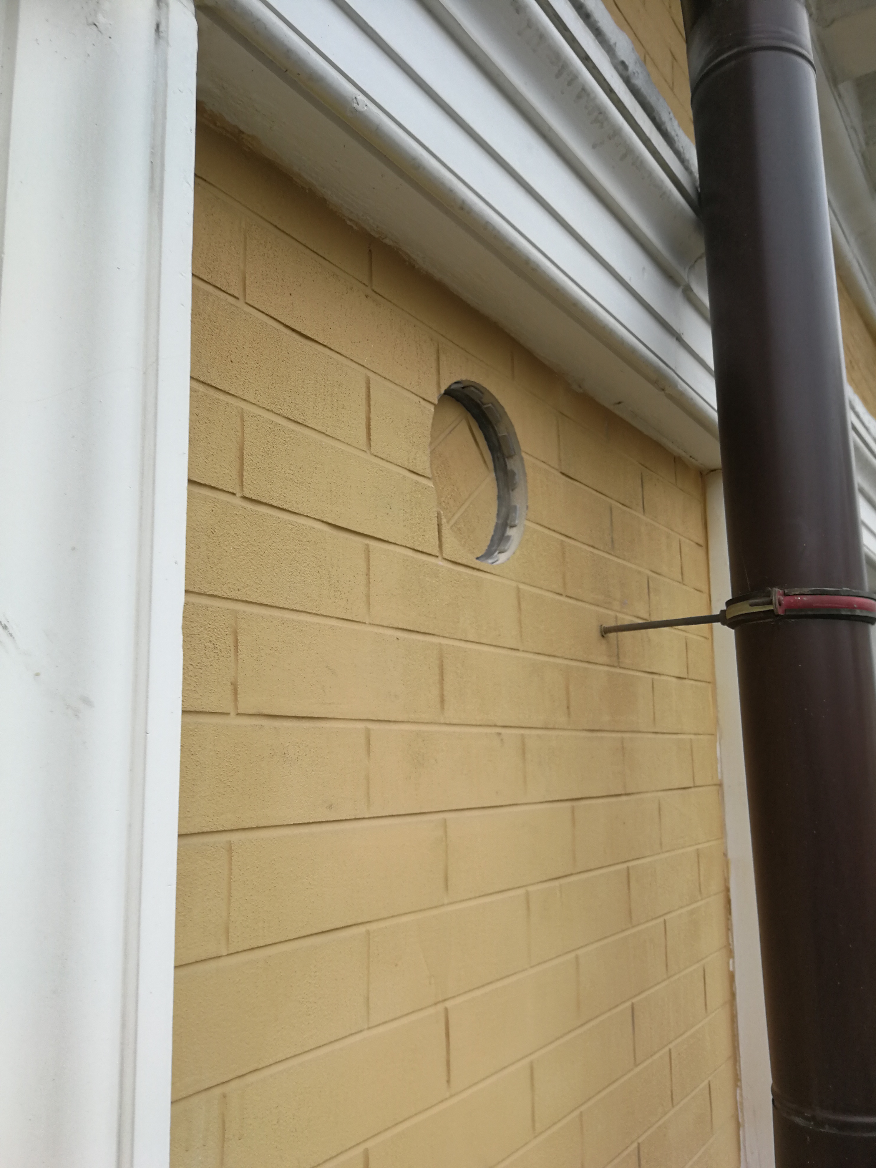

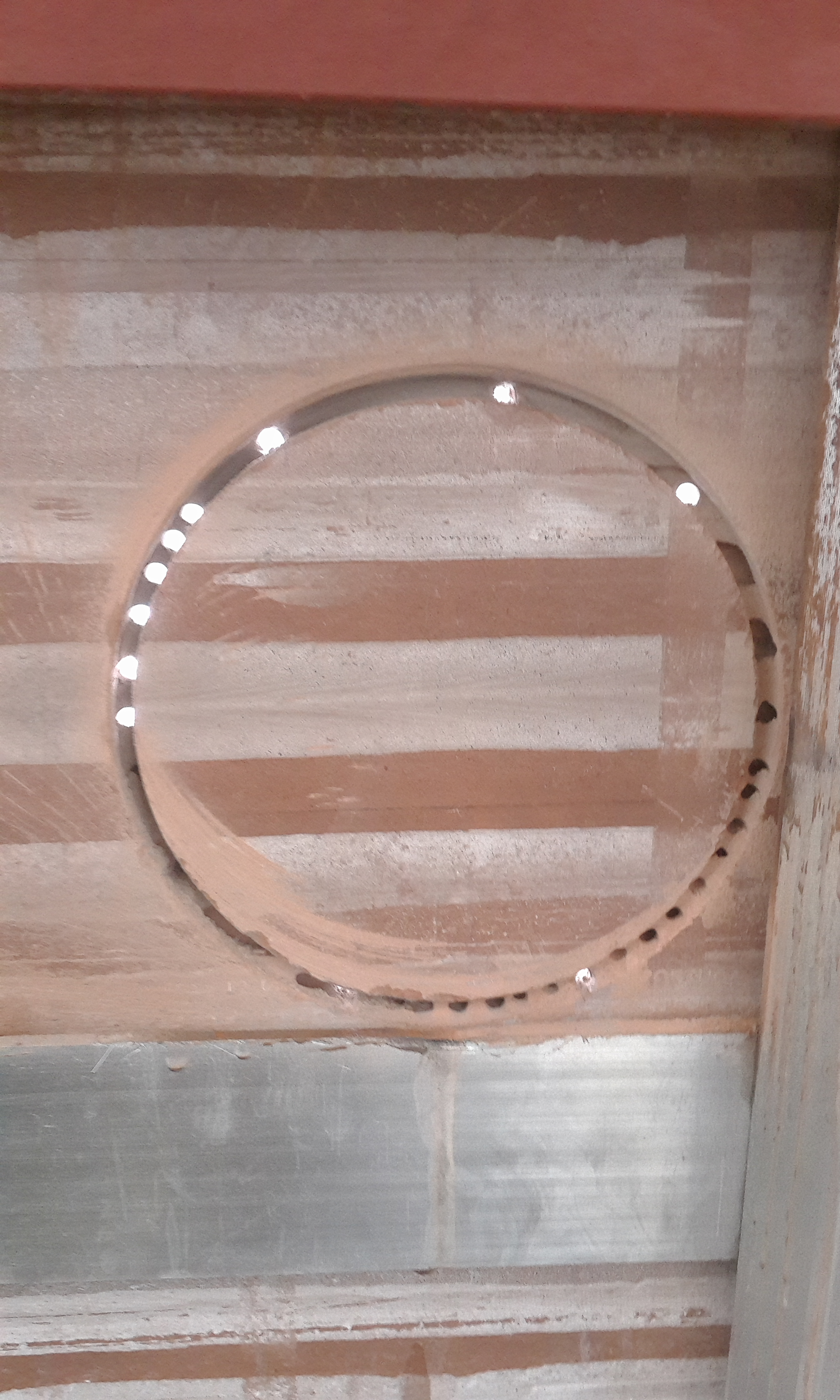

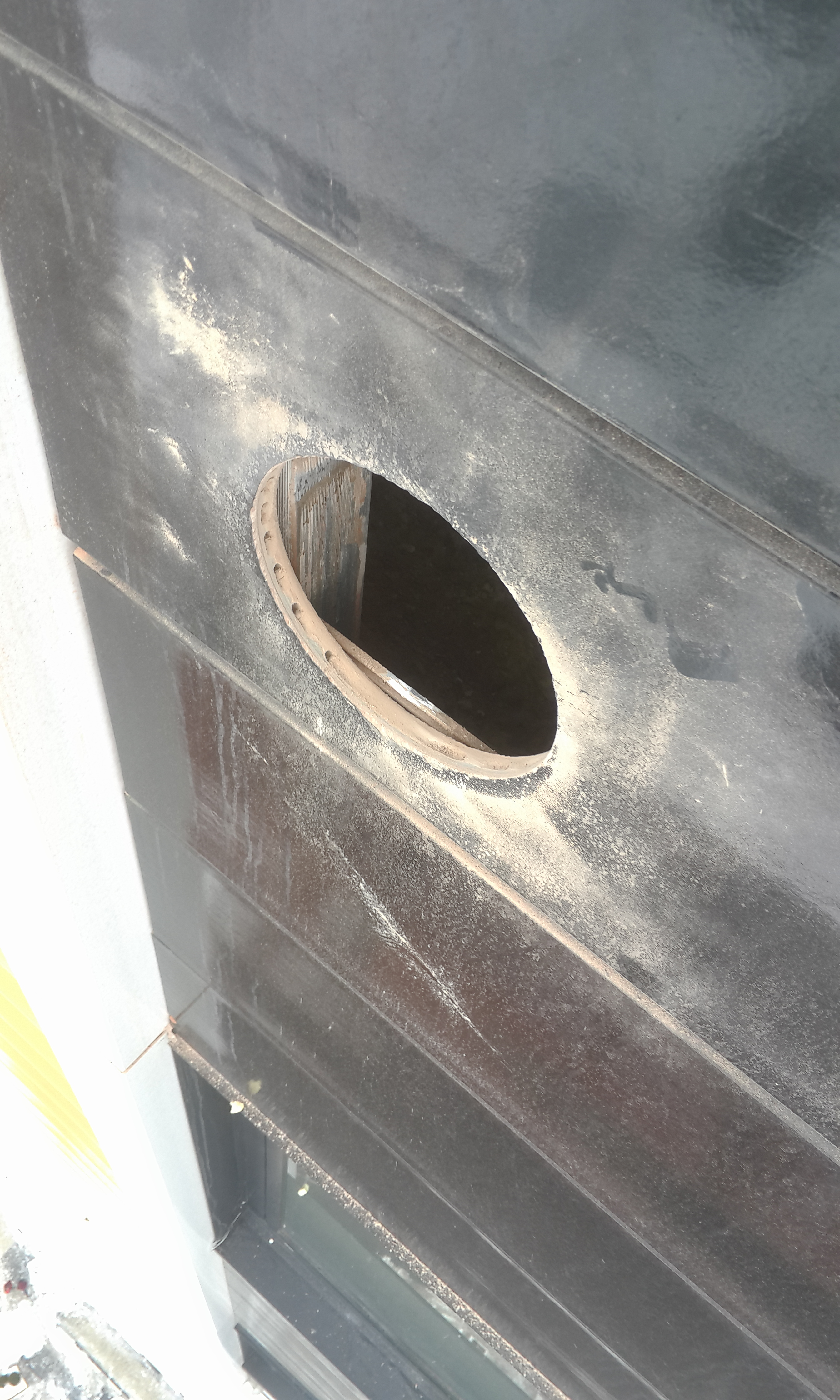

28.07.2020 в 17:18:13

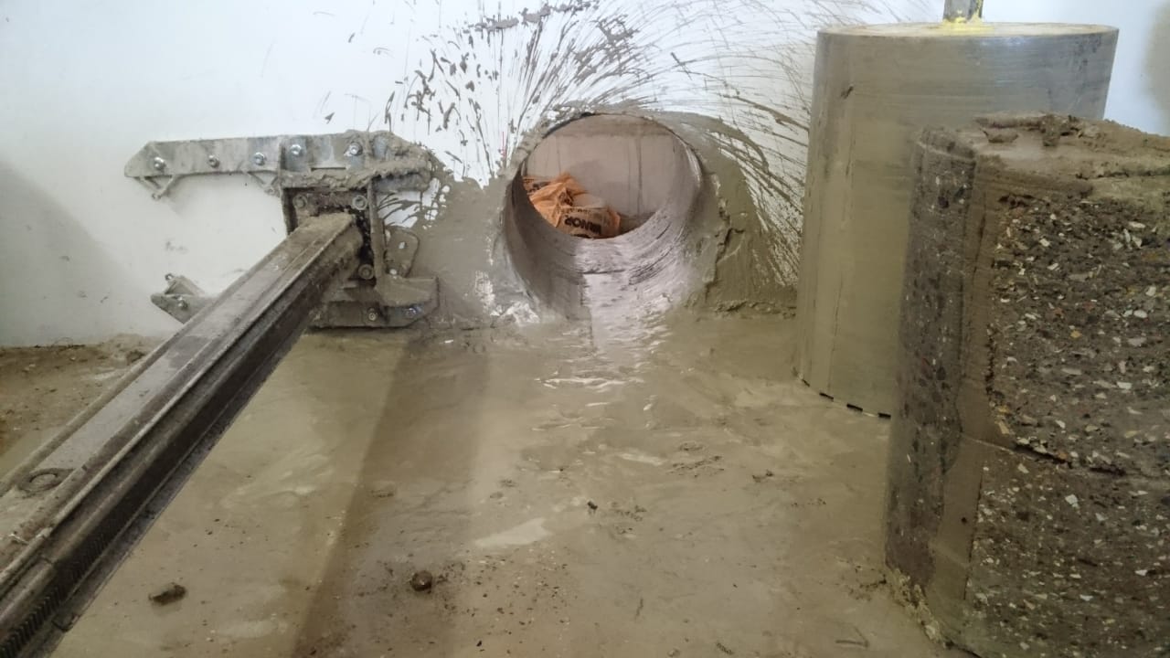

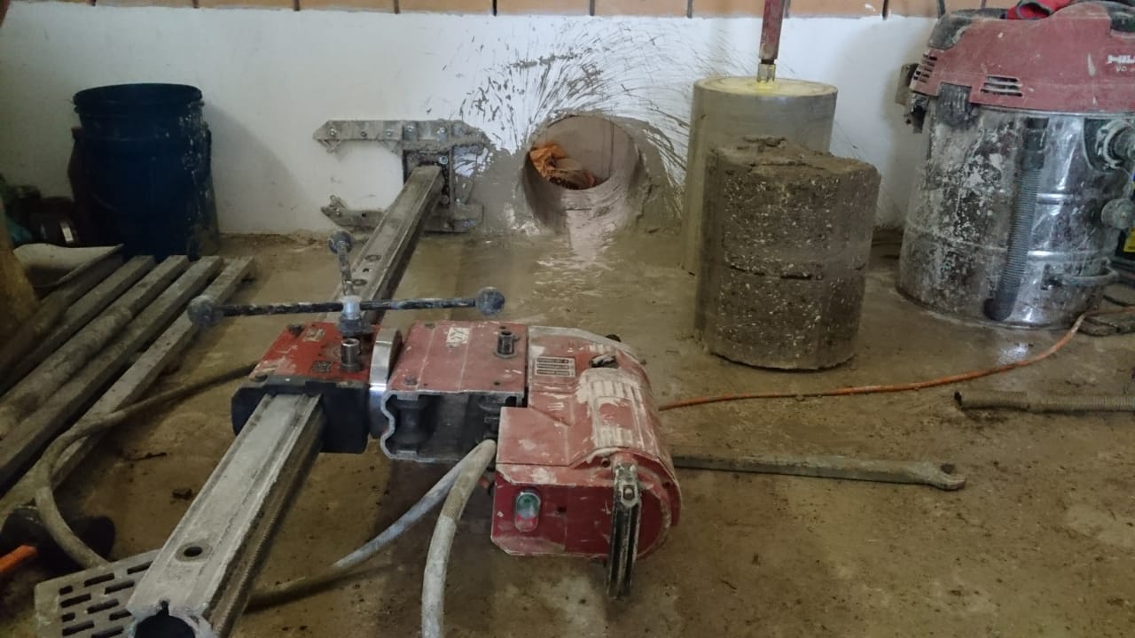

Алмазное бурение насухую пустотелой плитки в неразборном вентфасаде.д180мм.

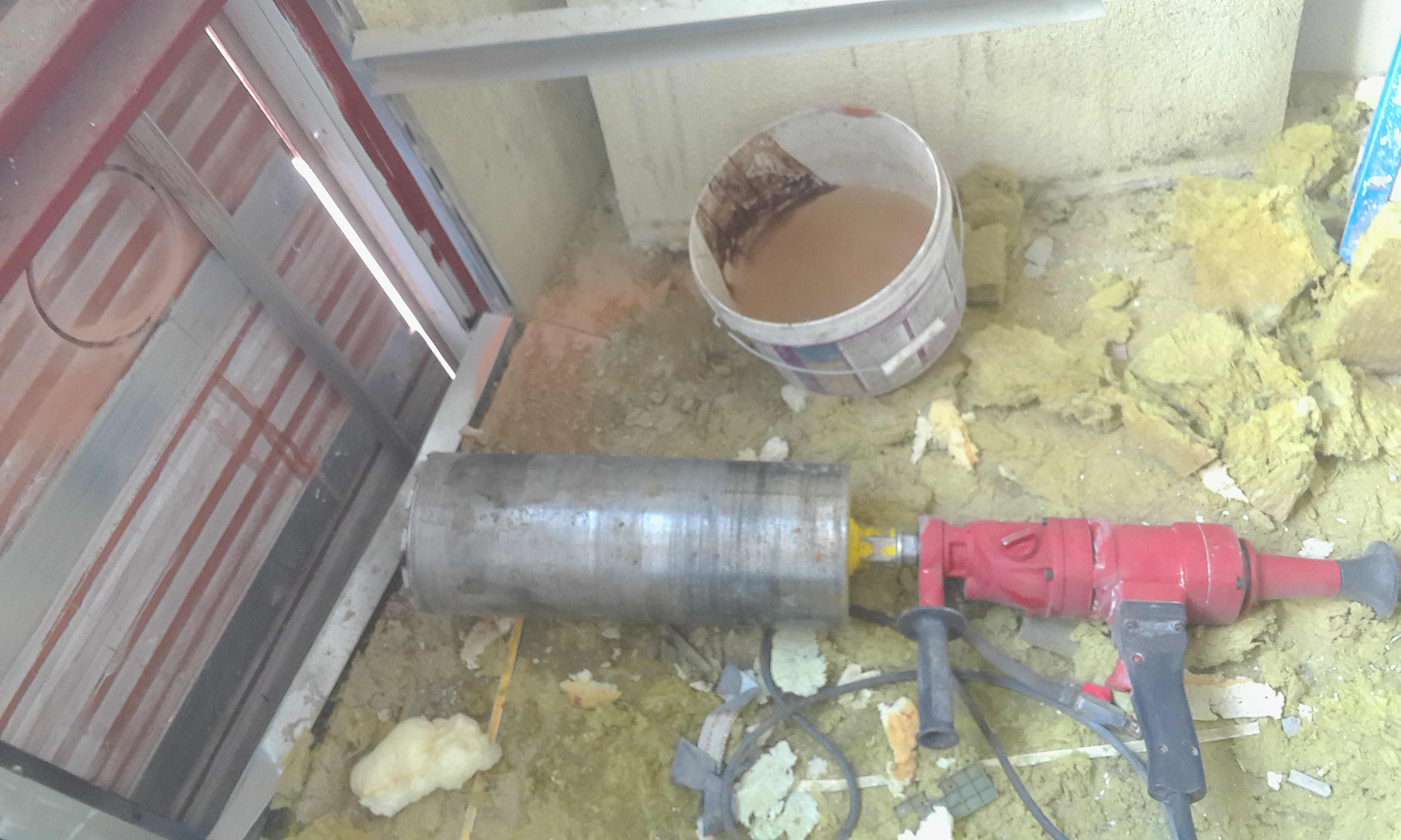

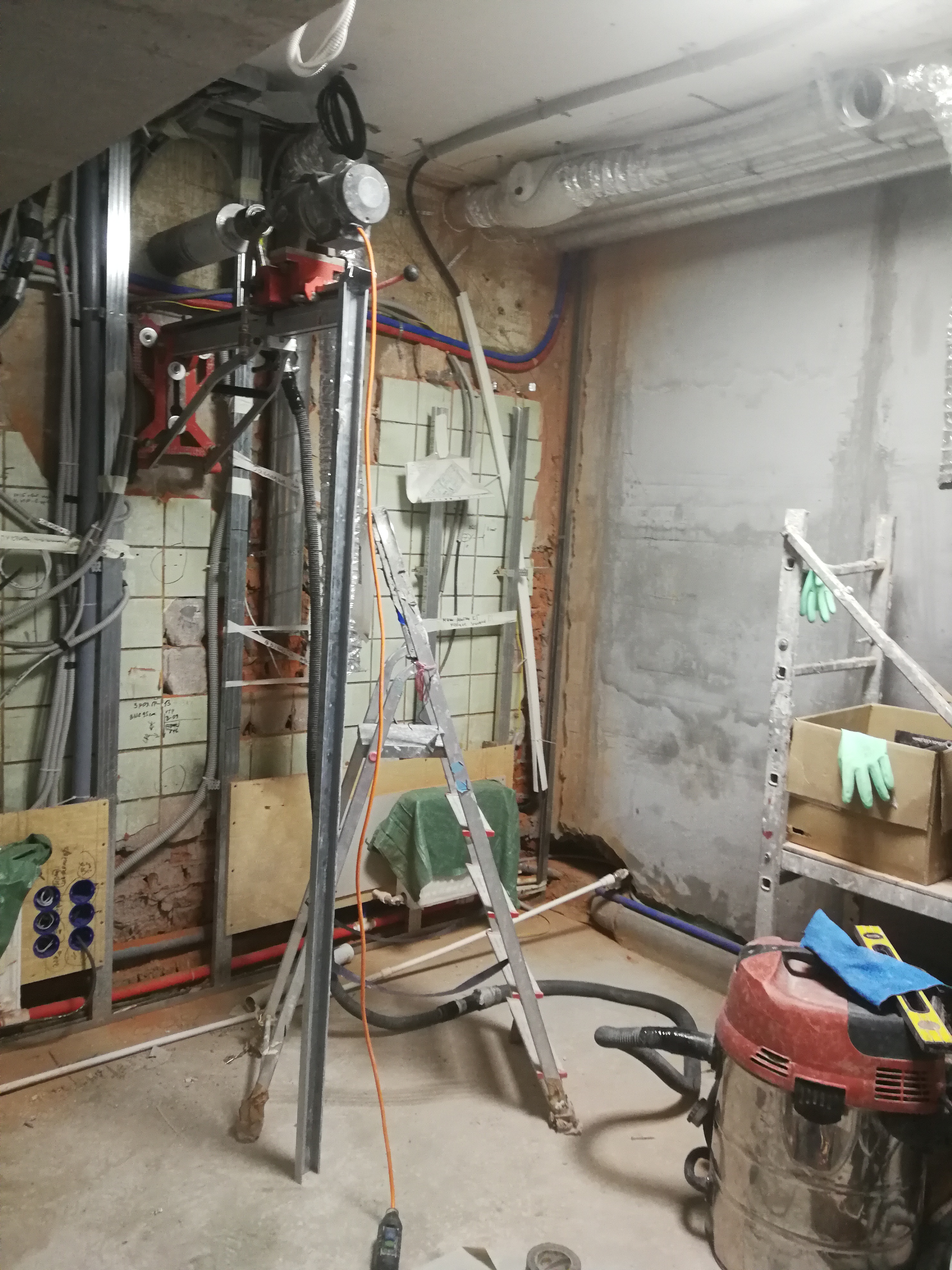

Сообщений: 5708

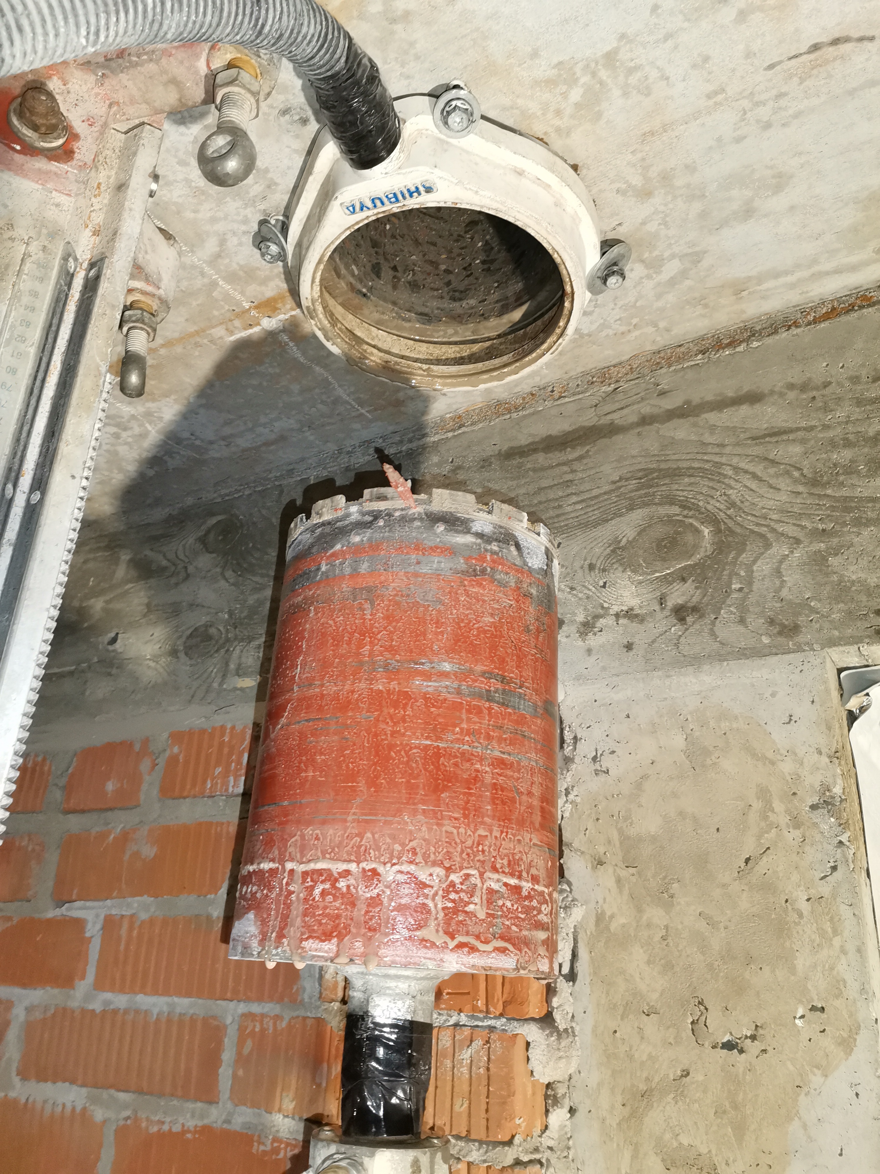

08.08.2020 в 10:36:33

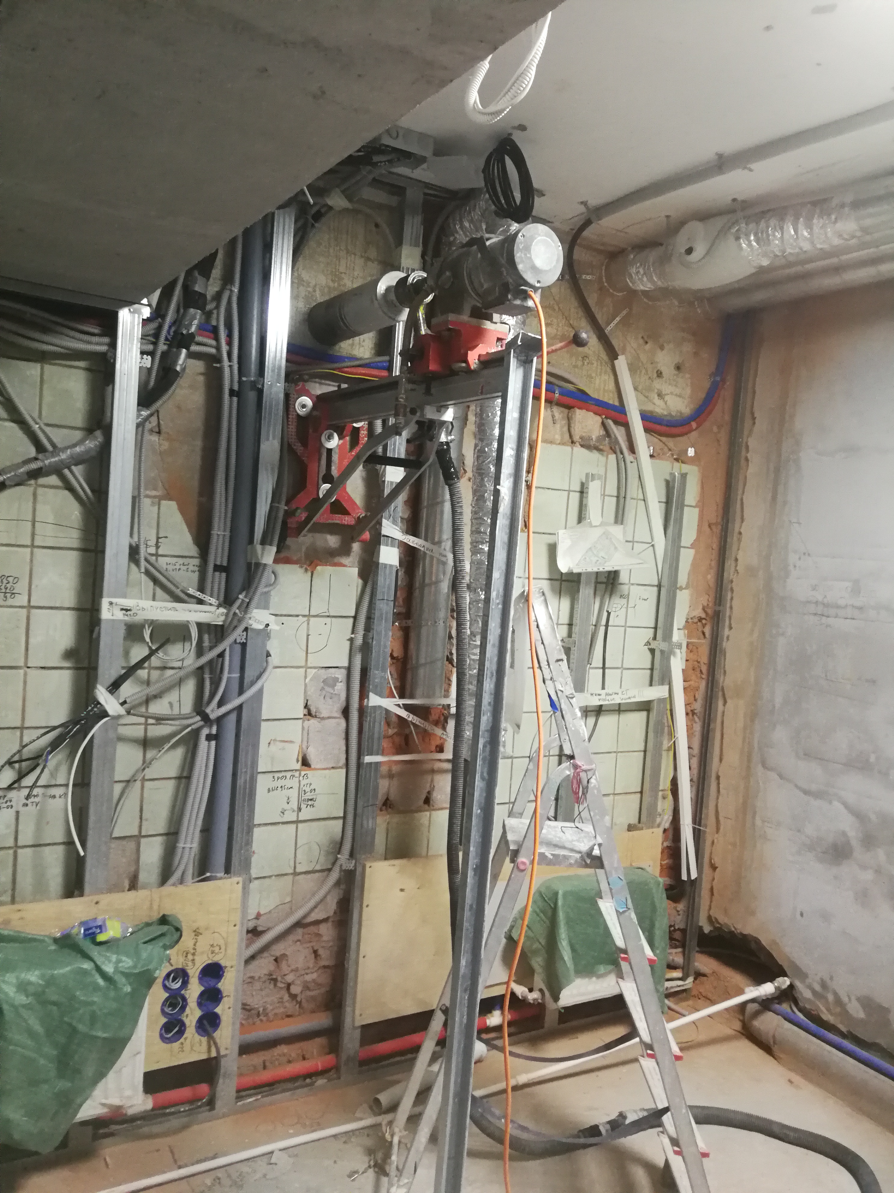

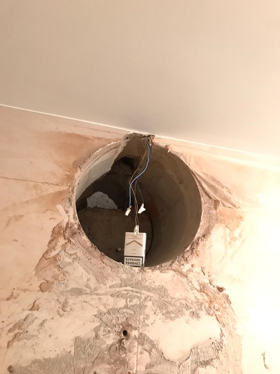

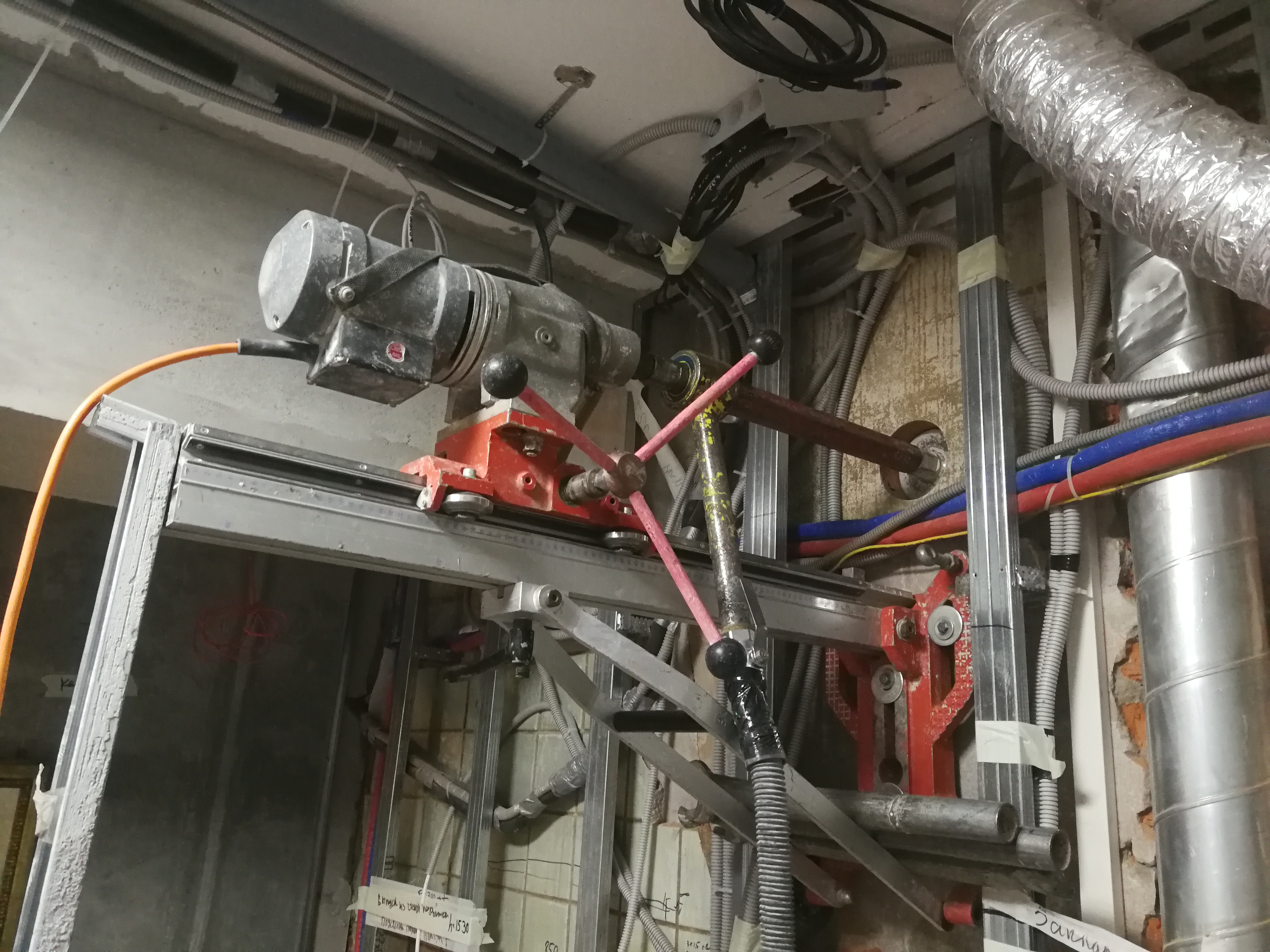

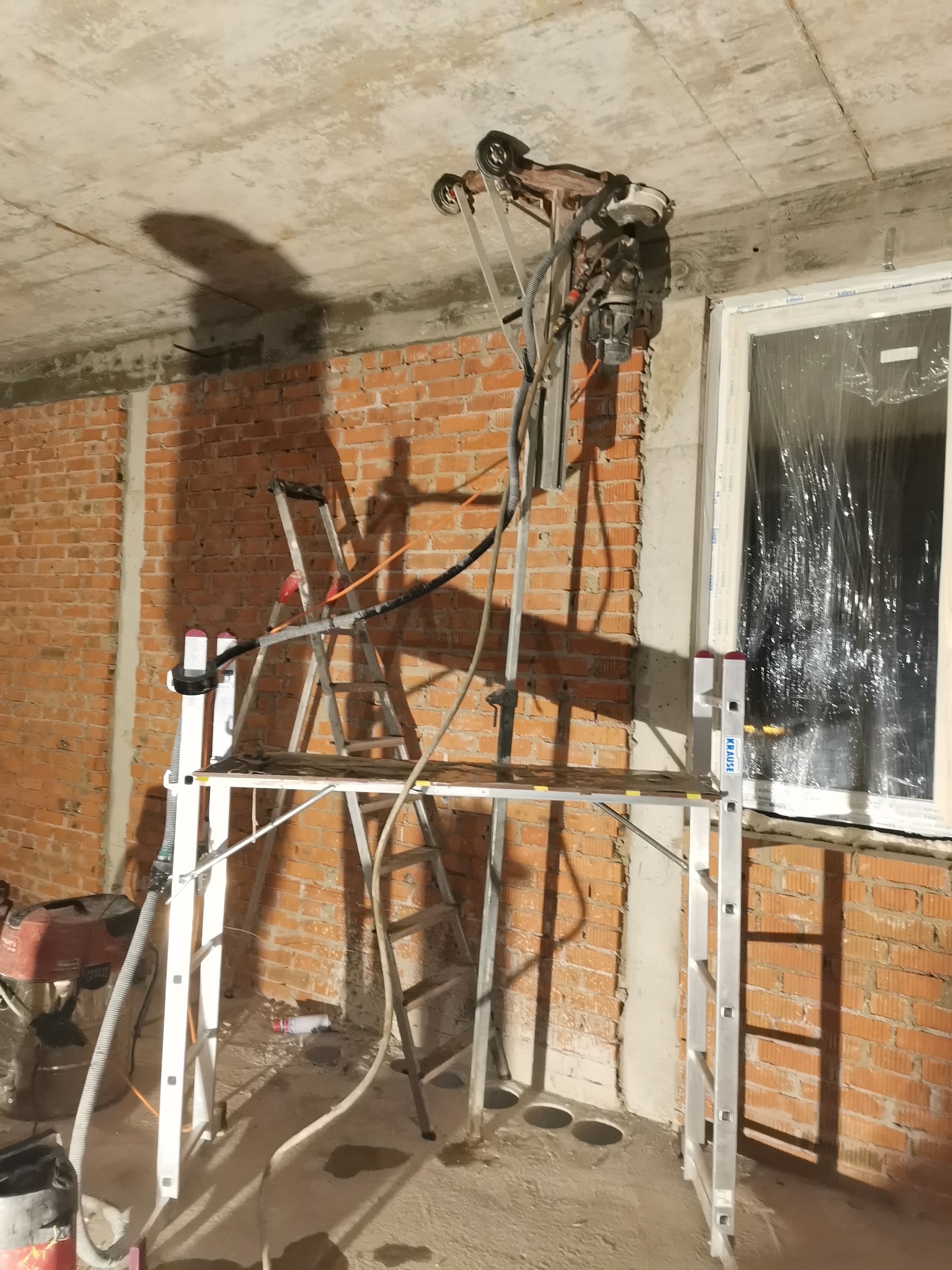

Центр Москвы,будущий рентген-кабинет в стоматологии,забыли сделать приточно-вытяжную вентиляцию,выручит рекуператор мицубиси-электрик Lossneu VL-50,но для него нужно пробурить одно отверстие д120мм.До меня были бурильщики,вроде все красиво,но работали с водой,заказчику это не понравилось и всяких оптоволоконных линий и куча других проводов и трасс в этом месте появилось,портить ничего нельзя, я работал без воды,с пылесосом,стена красный кирпич толщиной около 60см,потом стекловата,потом штукатурка.Все аккуратно получилось.

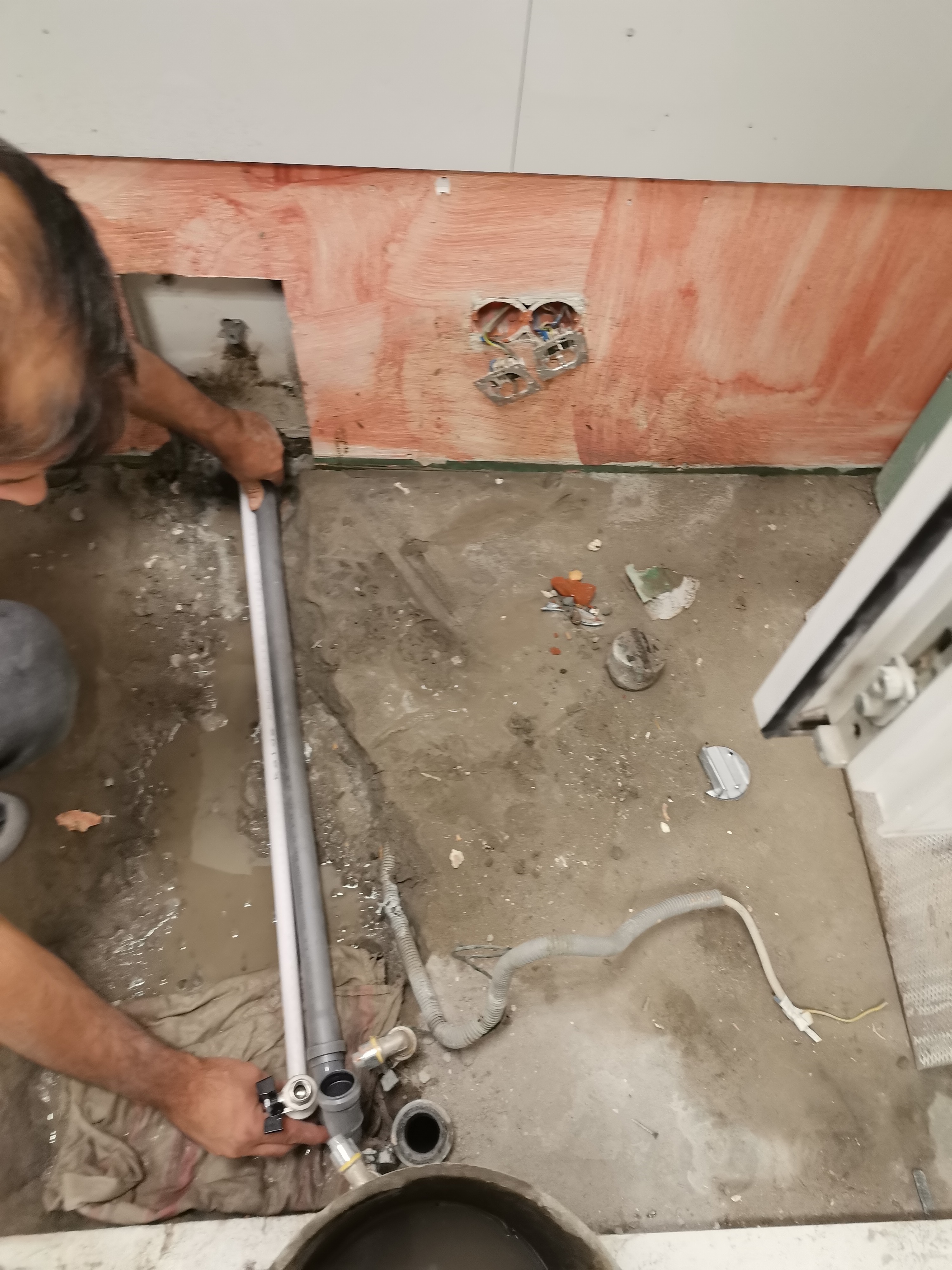

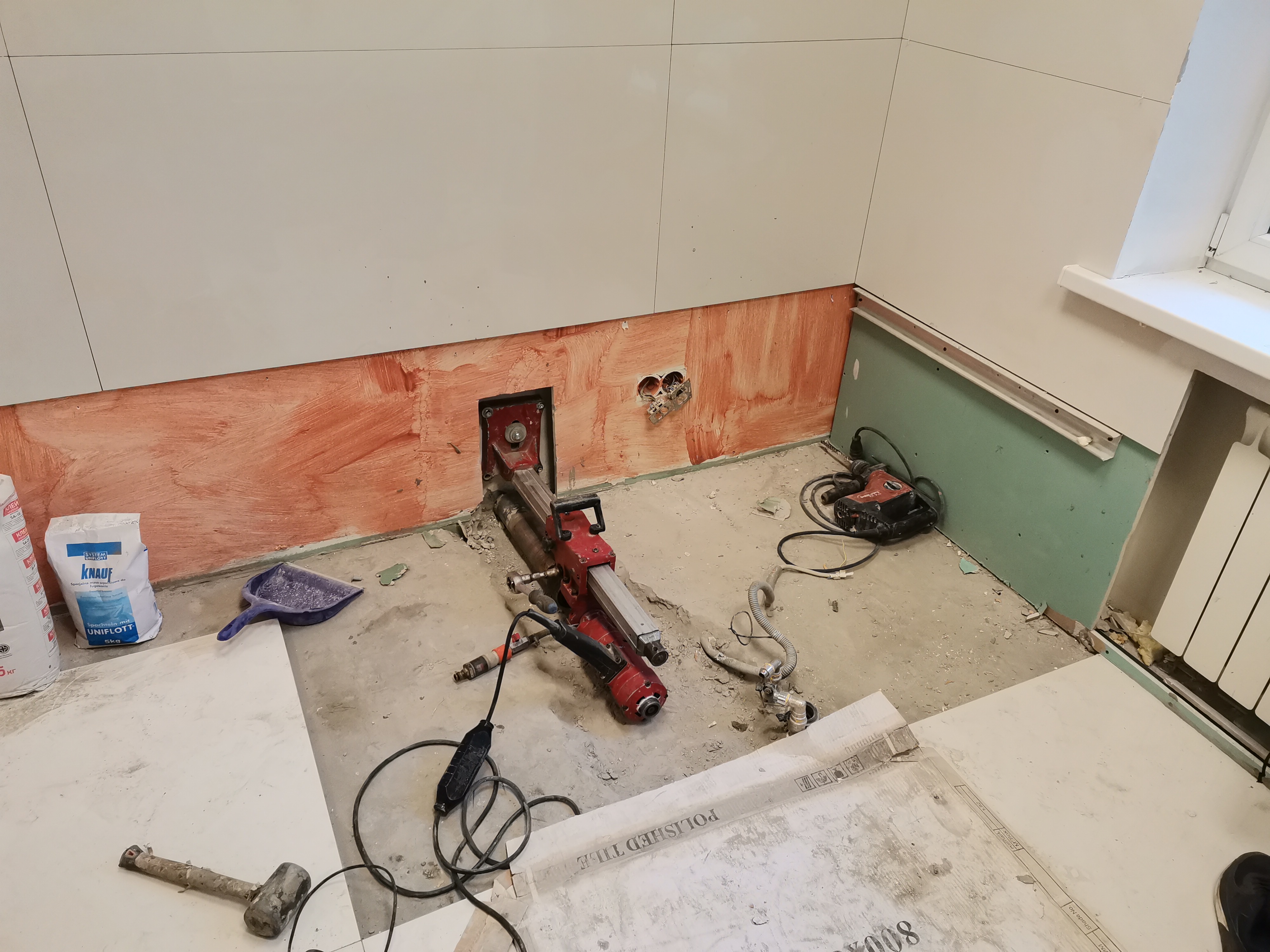

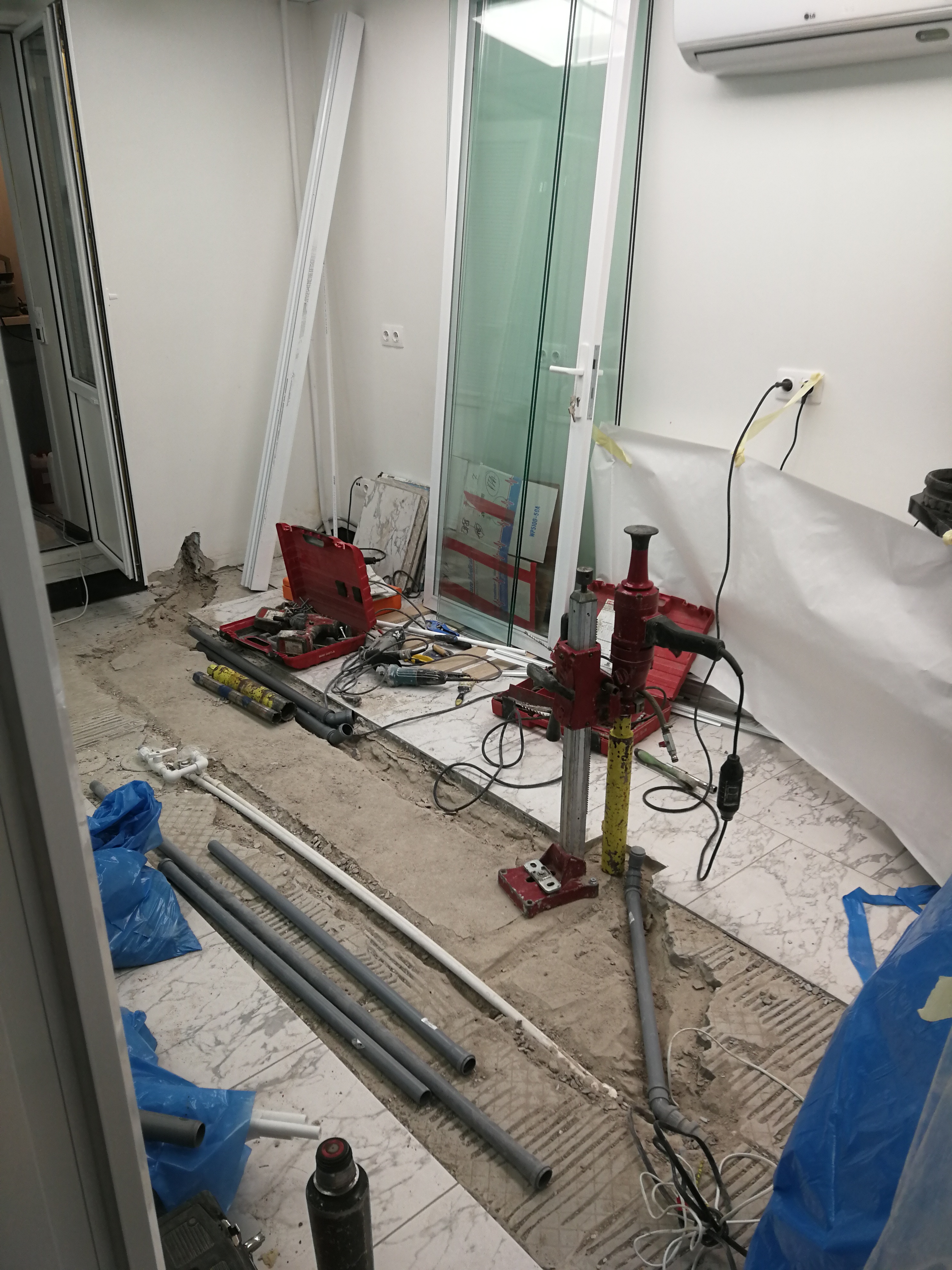

10.01.2021 в 20:32:06

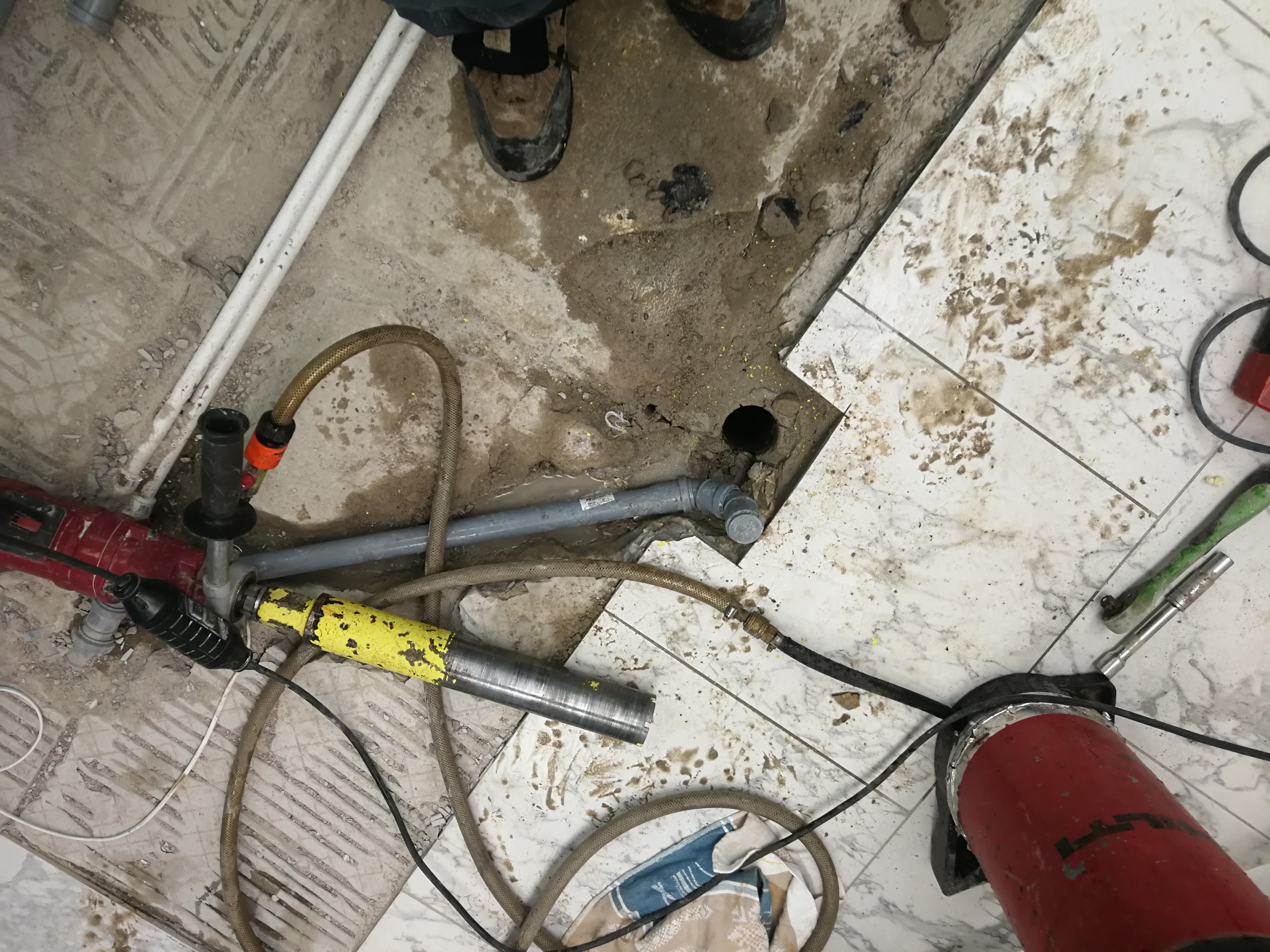

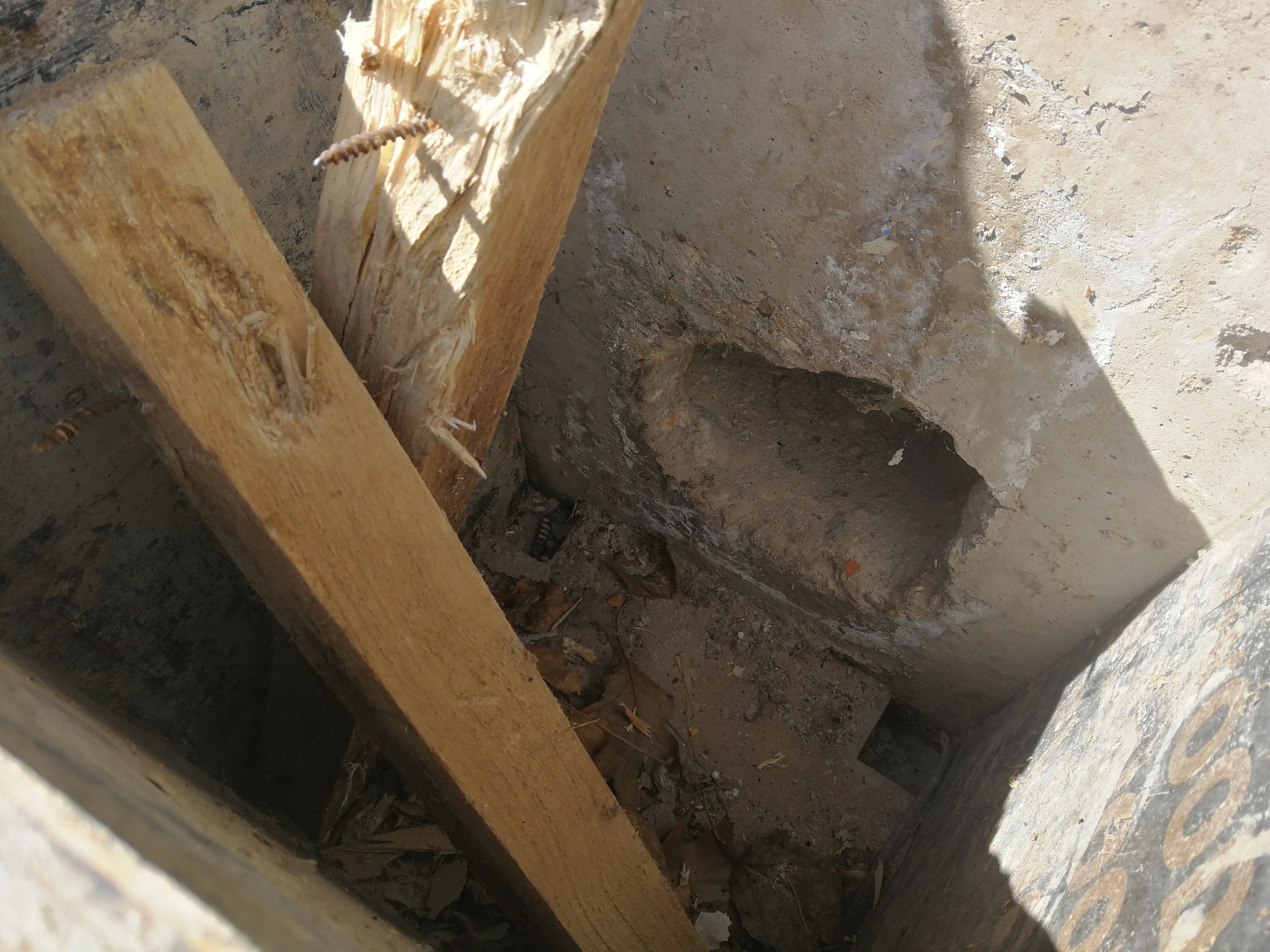

Будущая зубная больница,бурение в железобетоне,ниже уровня пола,вплотную к бетонной стене д80,под канализацию и воду для стоматологического кресла.

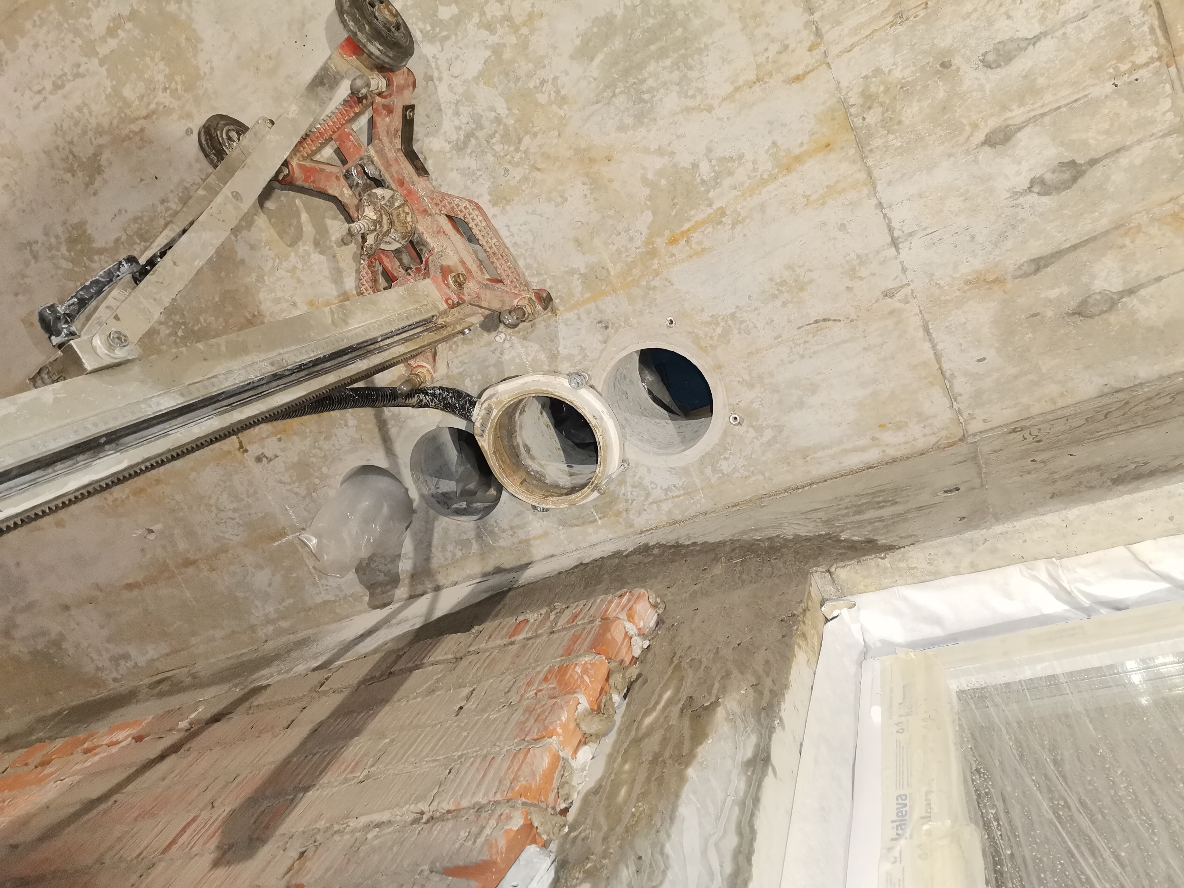

Сообщений: 5708

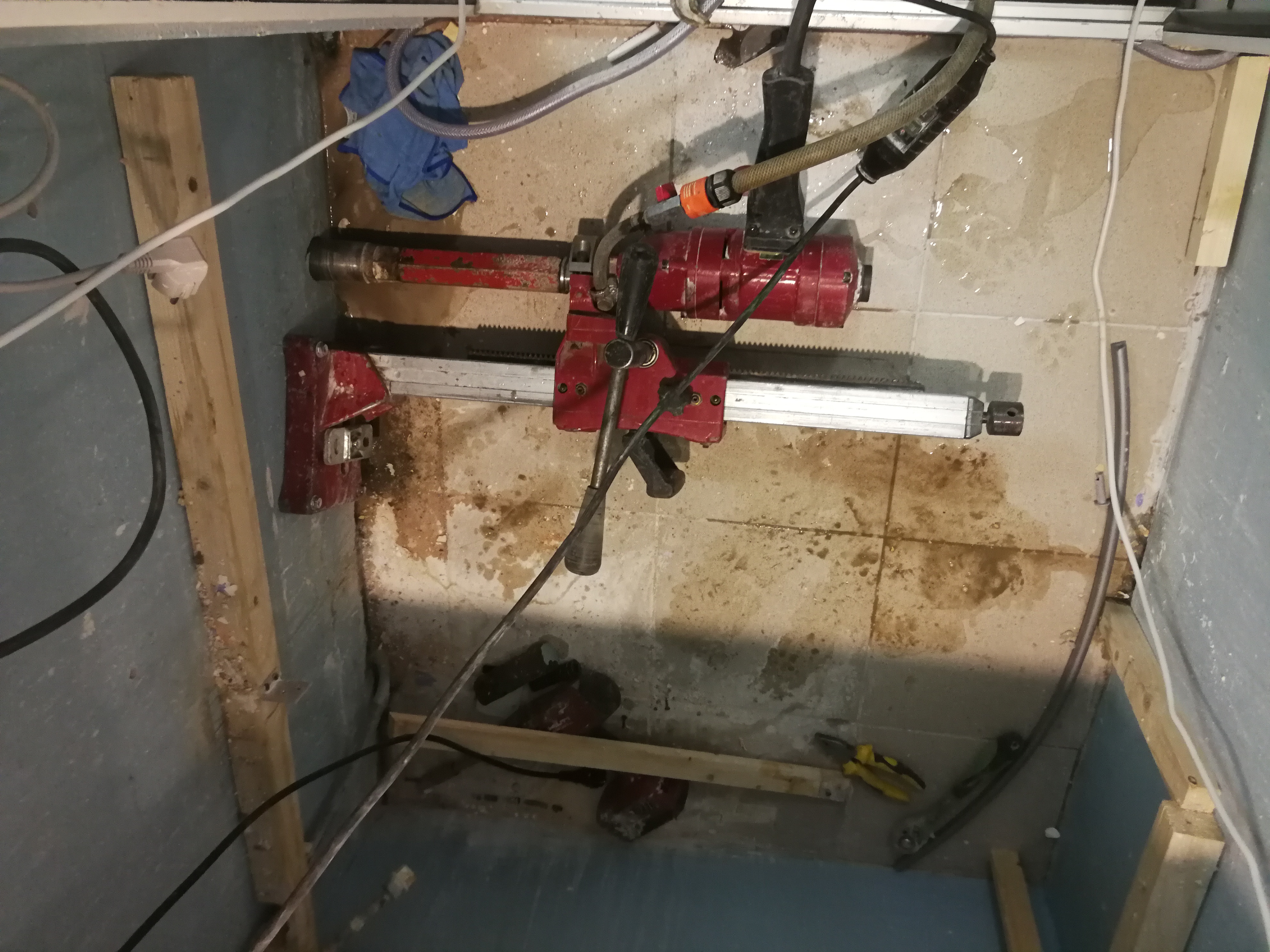

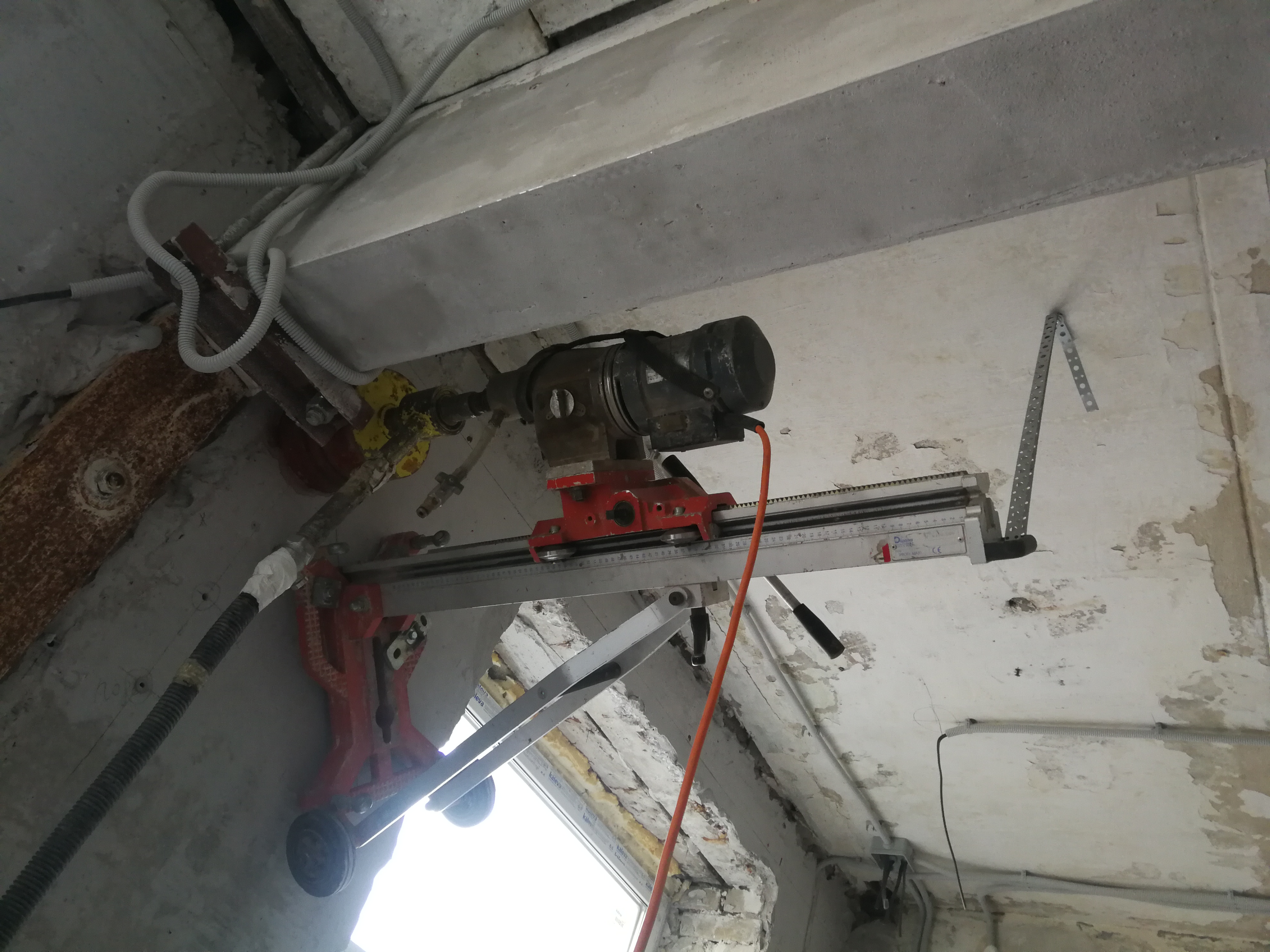

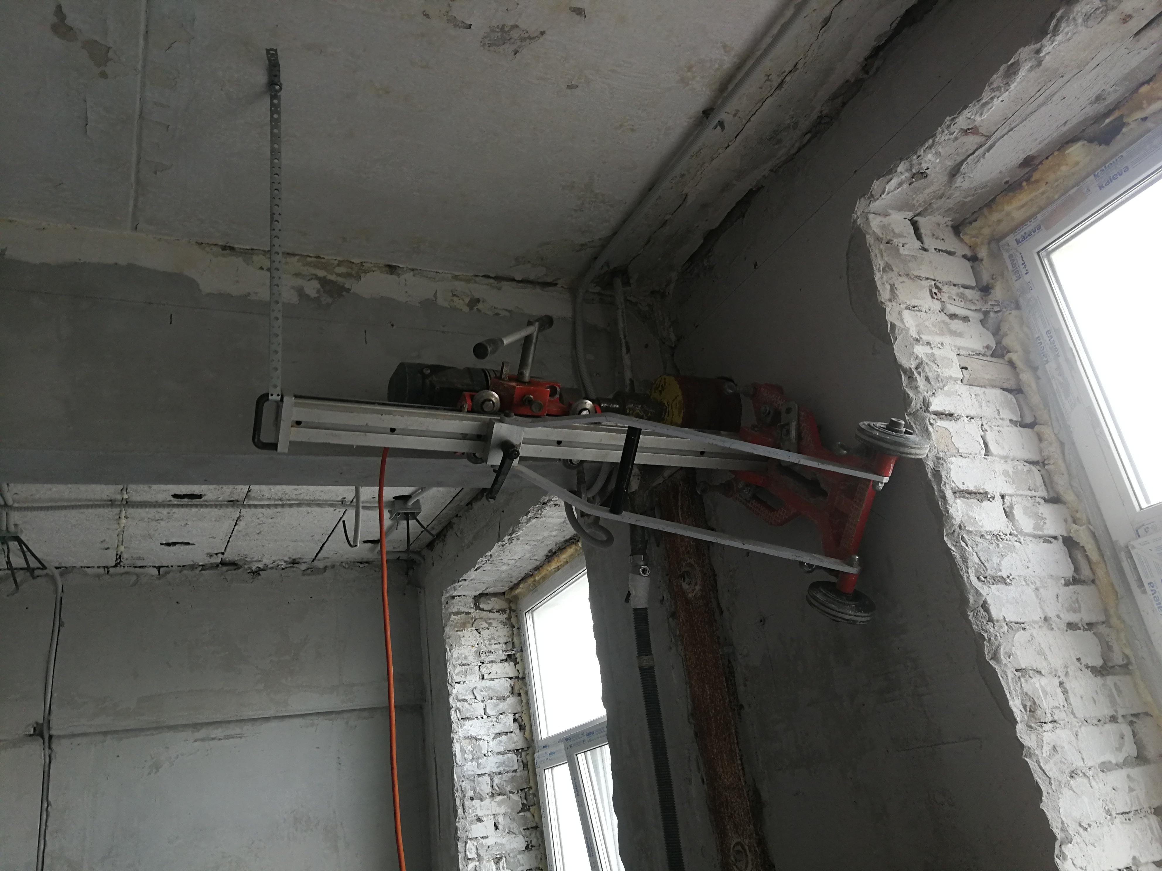

16.01.2021 в 10:30:21
КП Бонифаций,бурение отверстий в ж.б. потолке.С водой,водосборным кольцом и пром. пылесосом.
