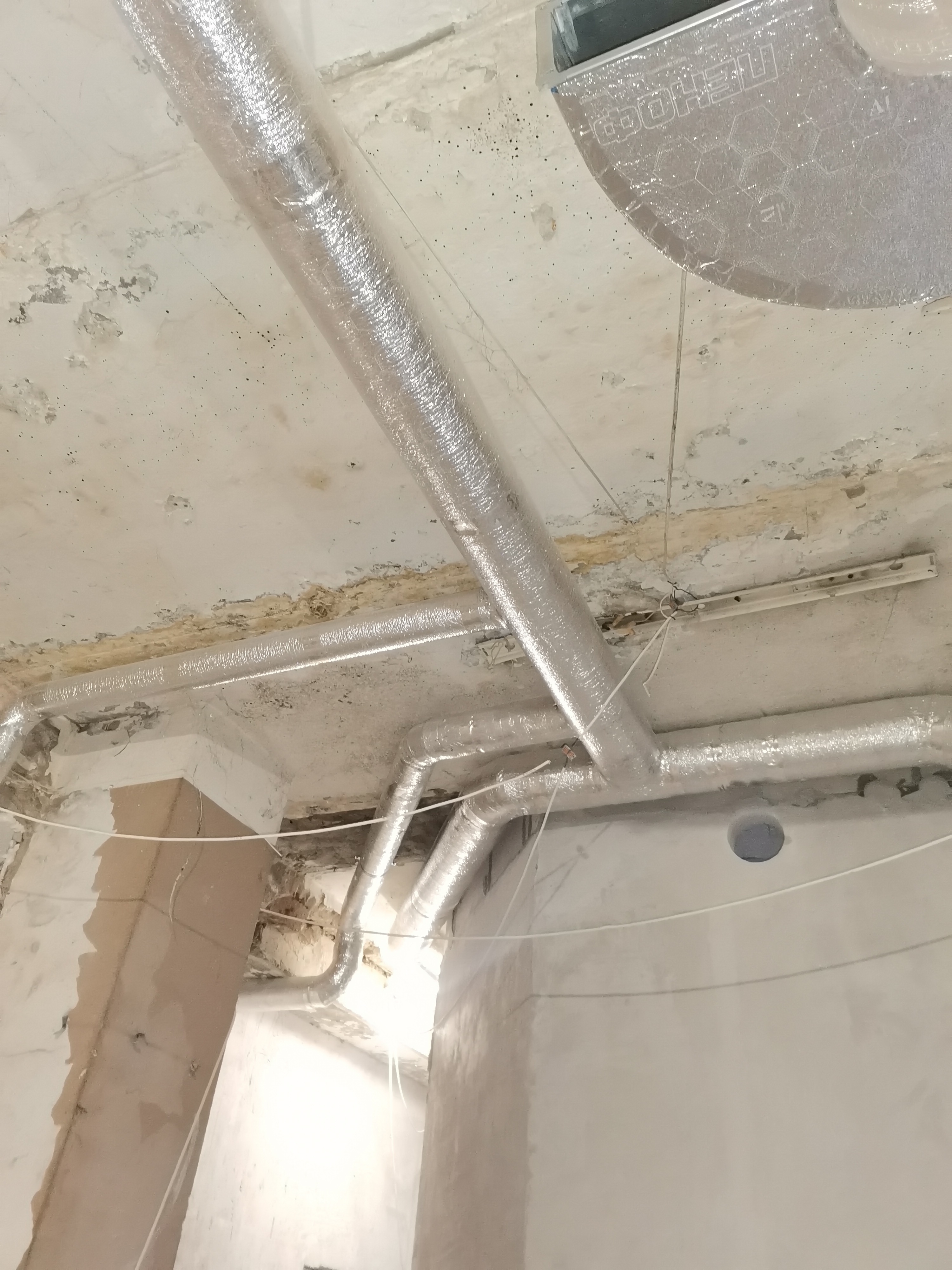

15.10.2021 в 07:53:57

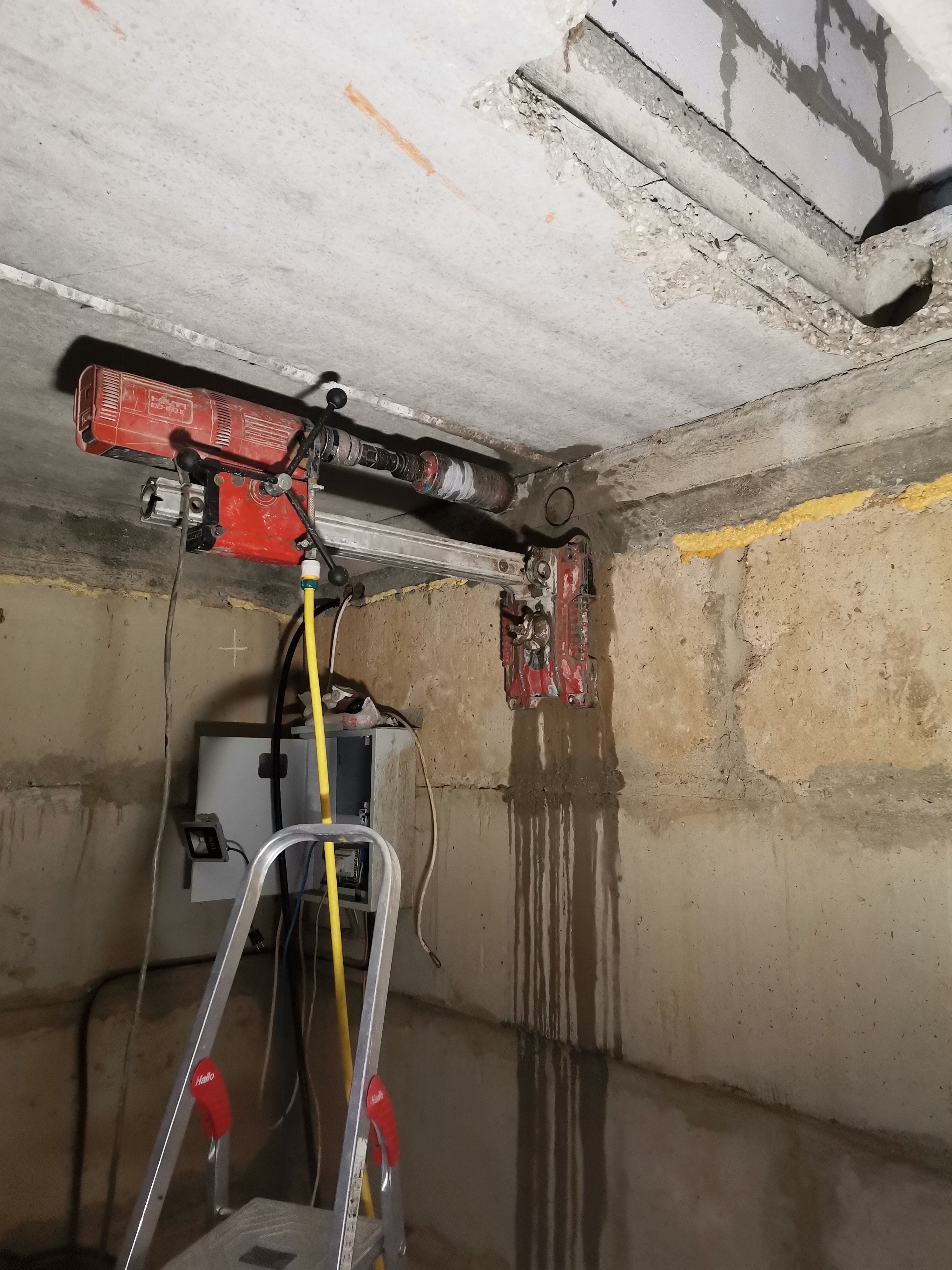

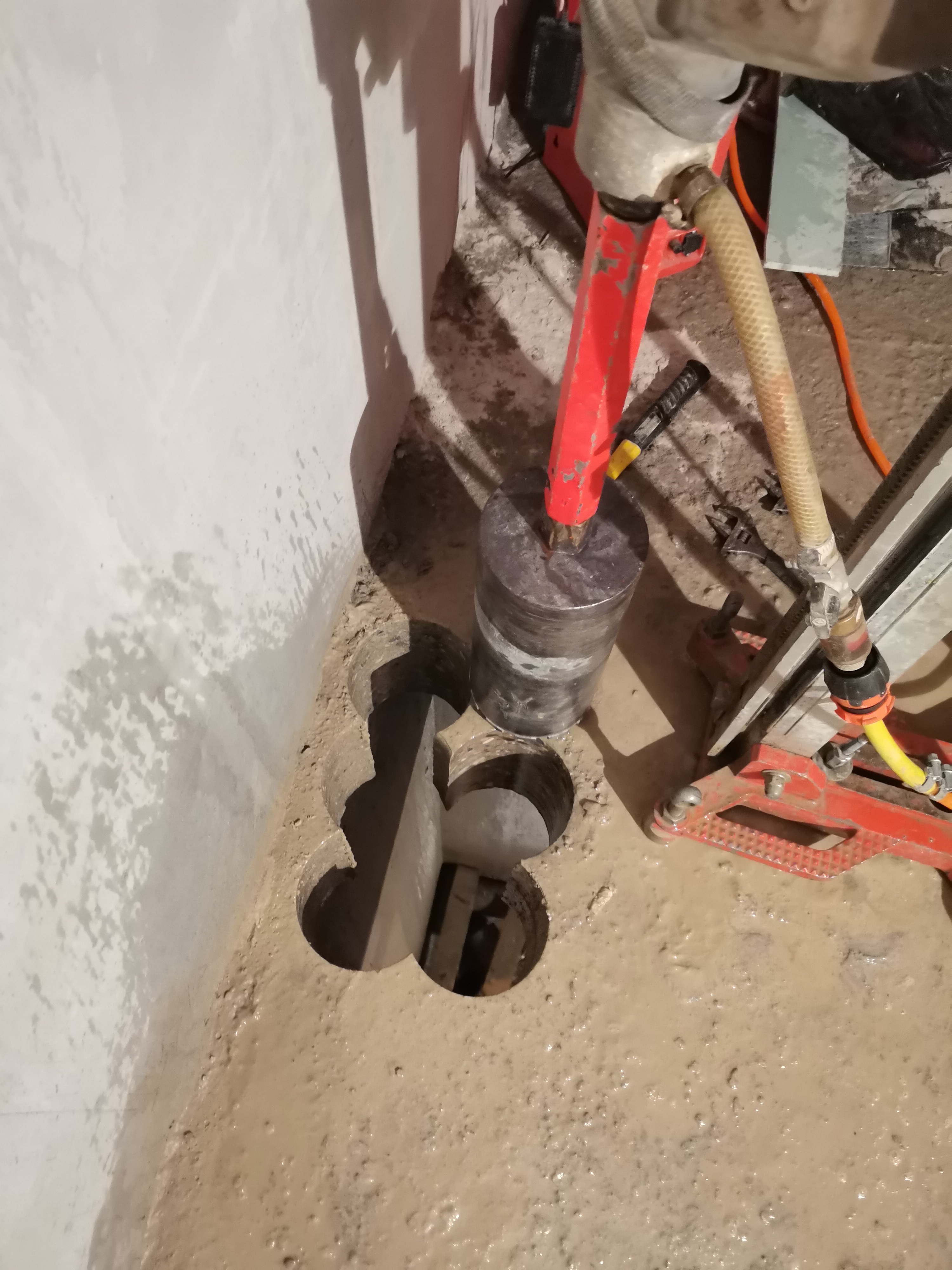

Опять КП Бонифаций,изготовление прямоугольного проема для вентиляции при помощи 6 круглых отверстий д 152мм.

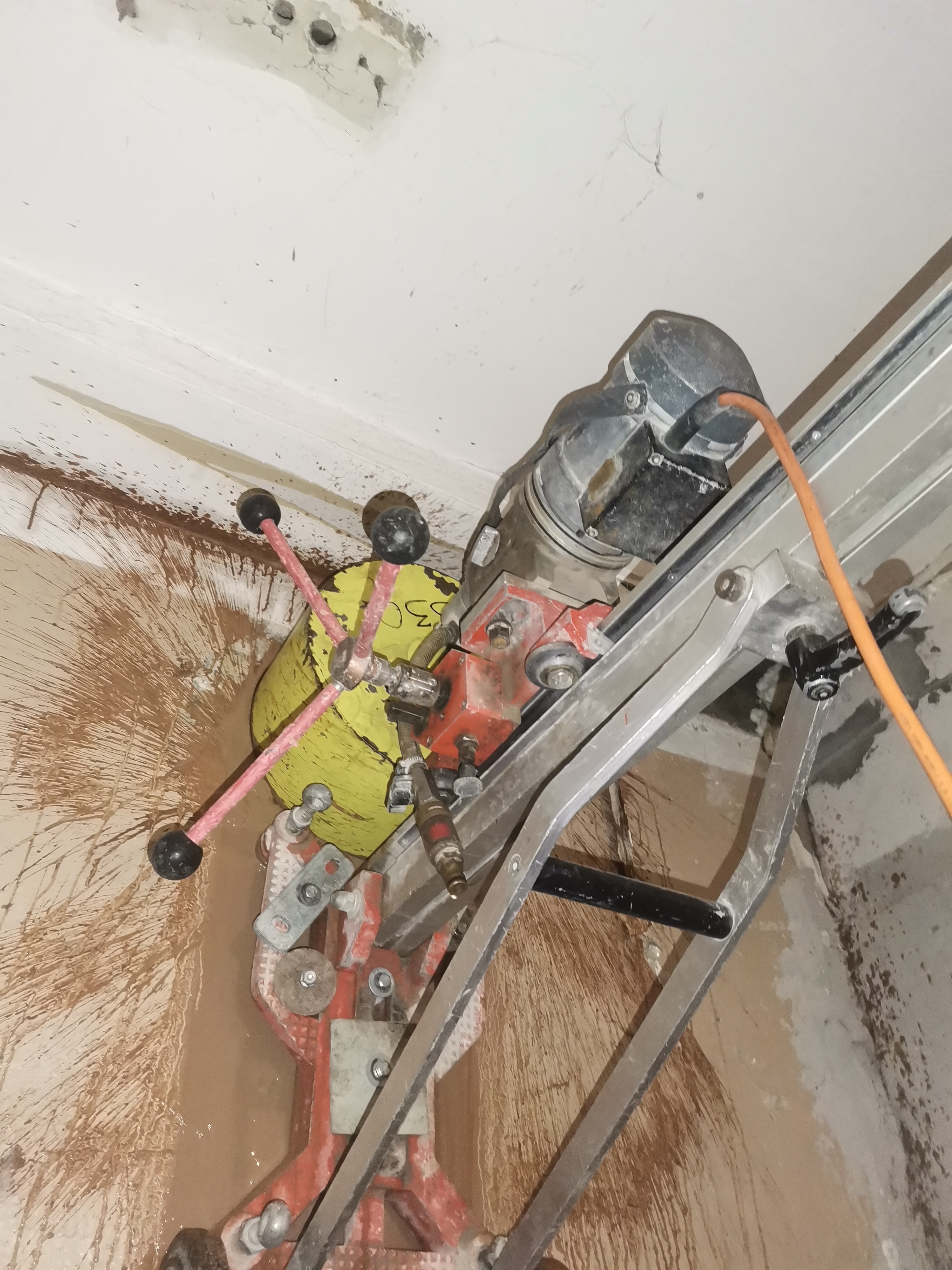

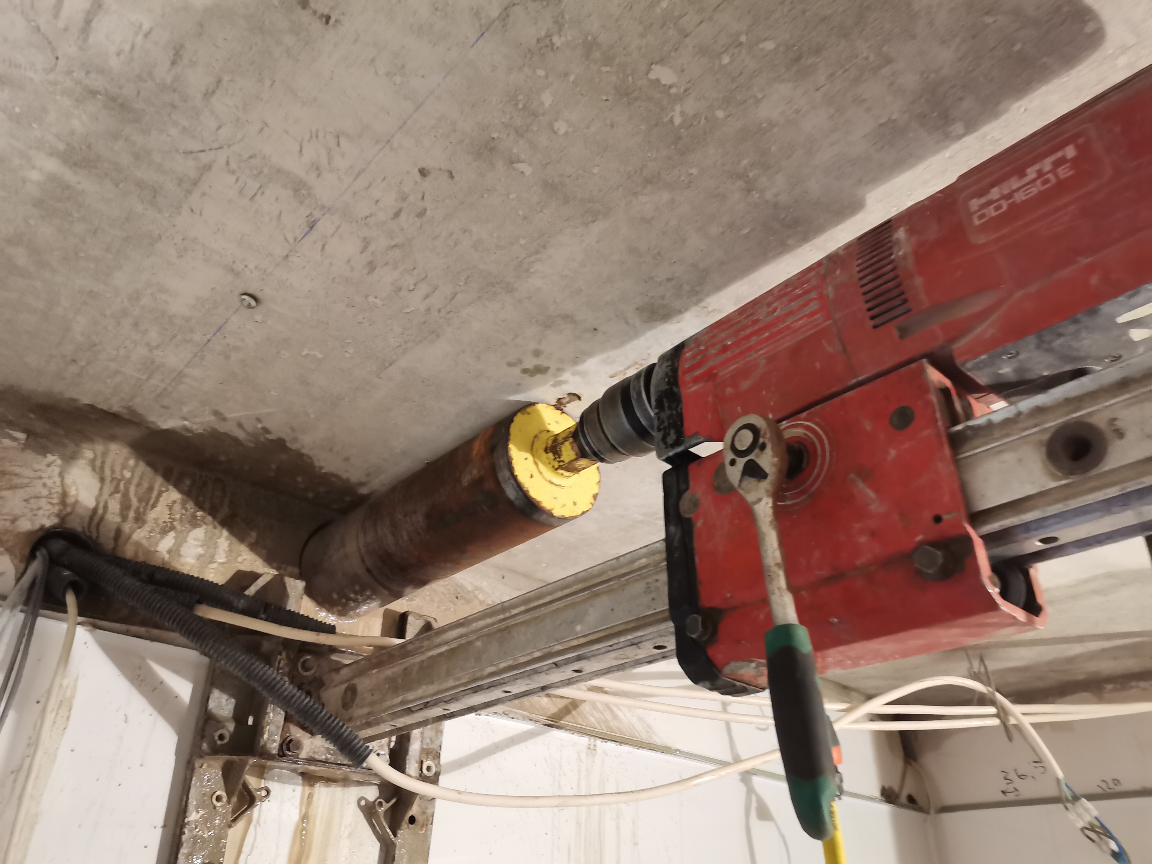

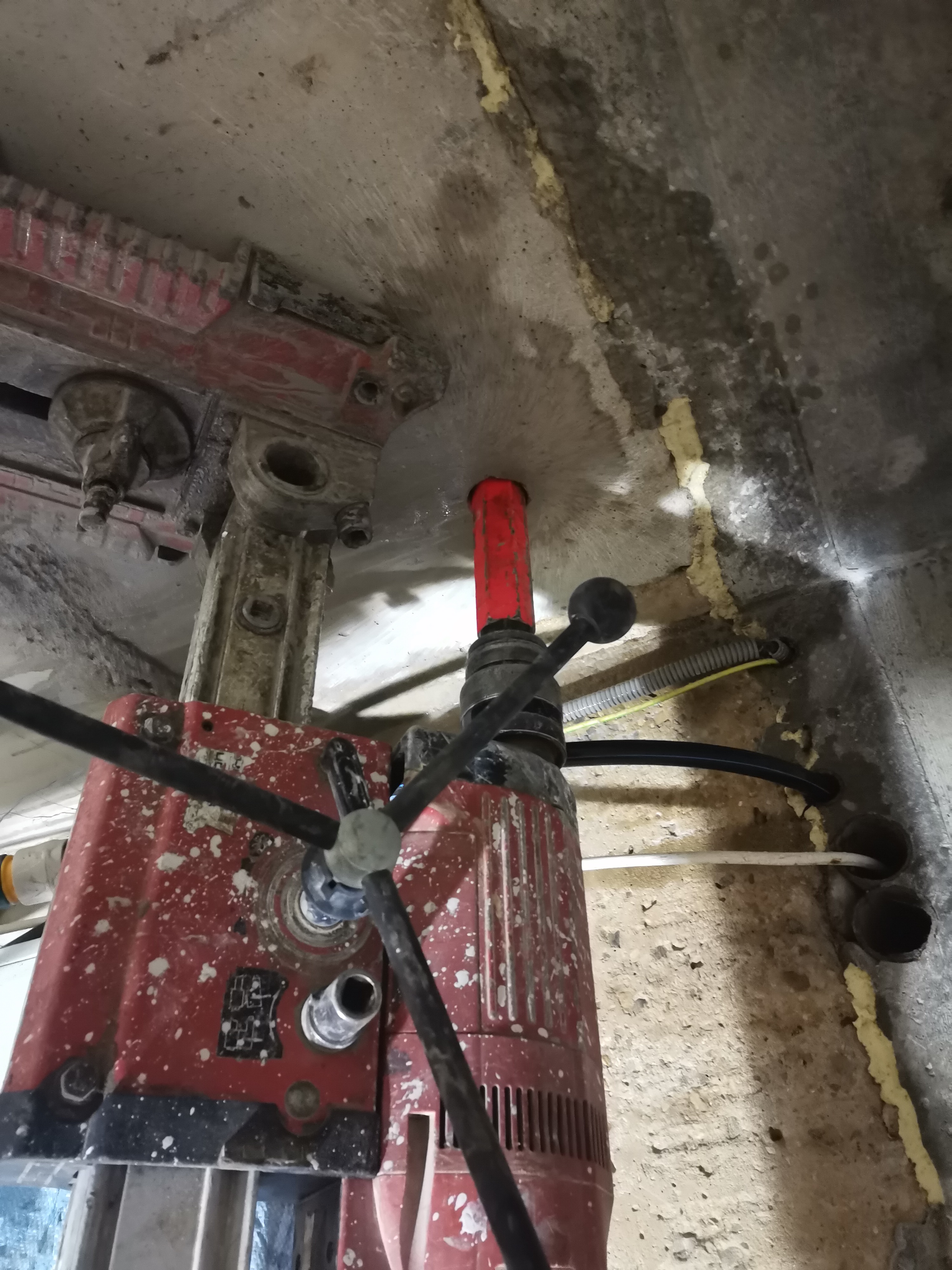

12.02.2022 в 20:48:07
Люберцы,зубная клиника,бурение отверстия под вентиляцию д 132мм вплотную к потолку.

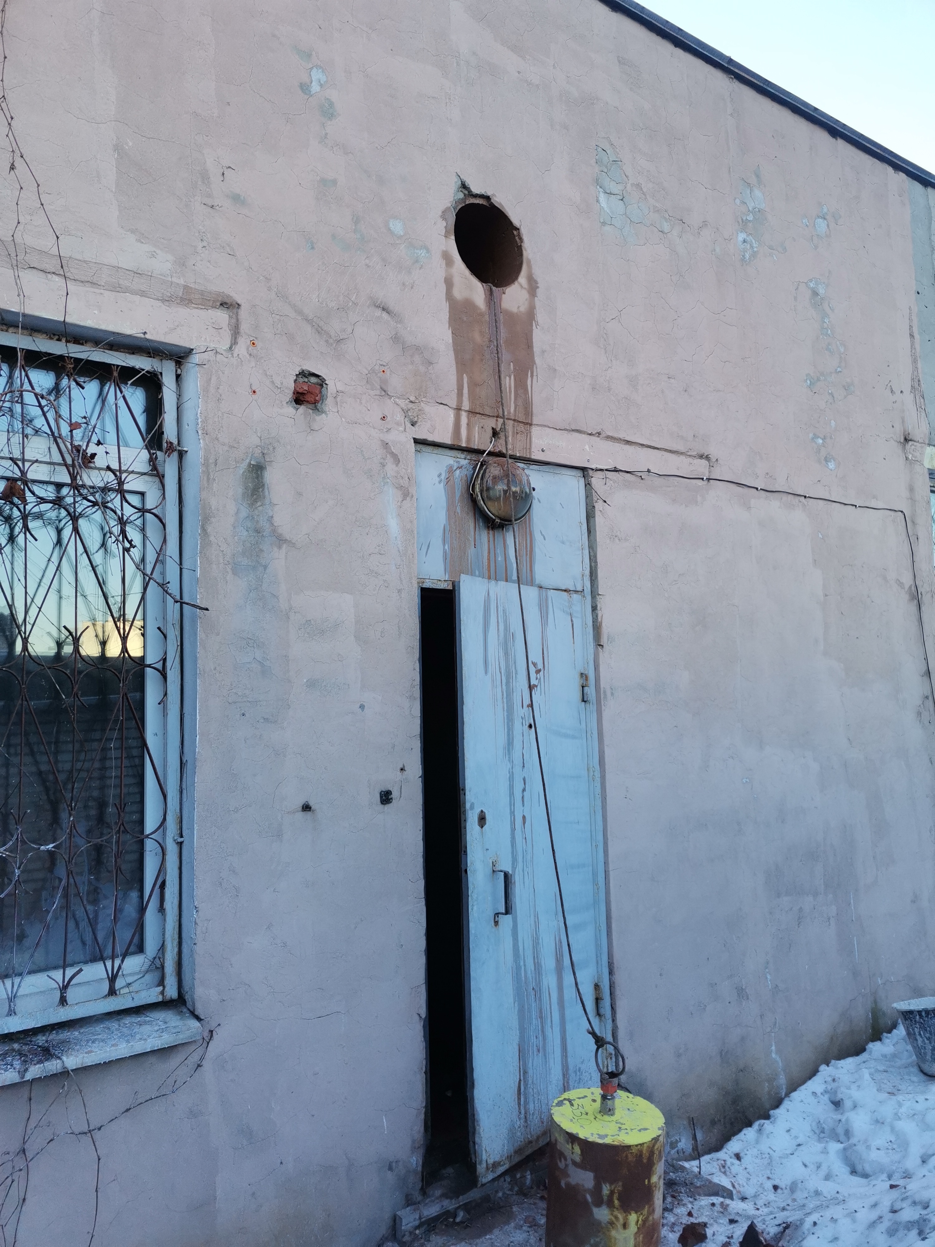

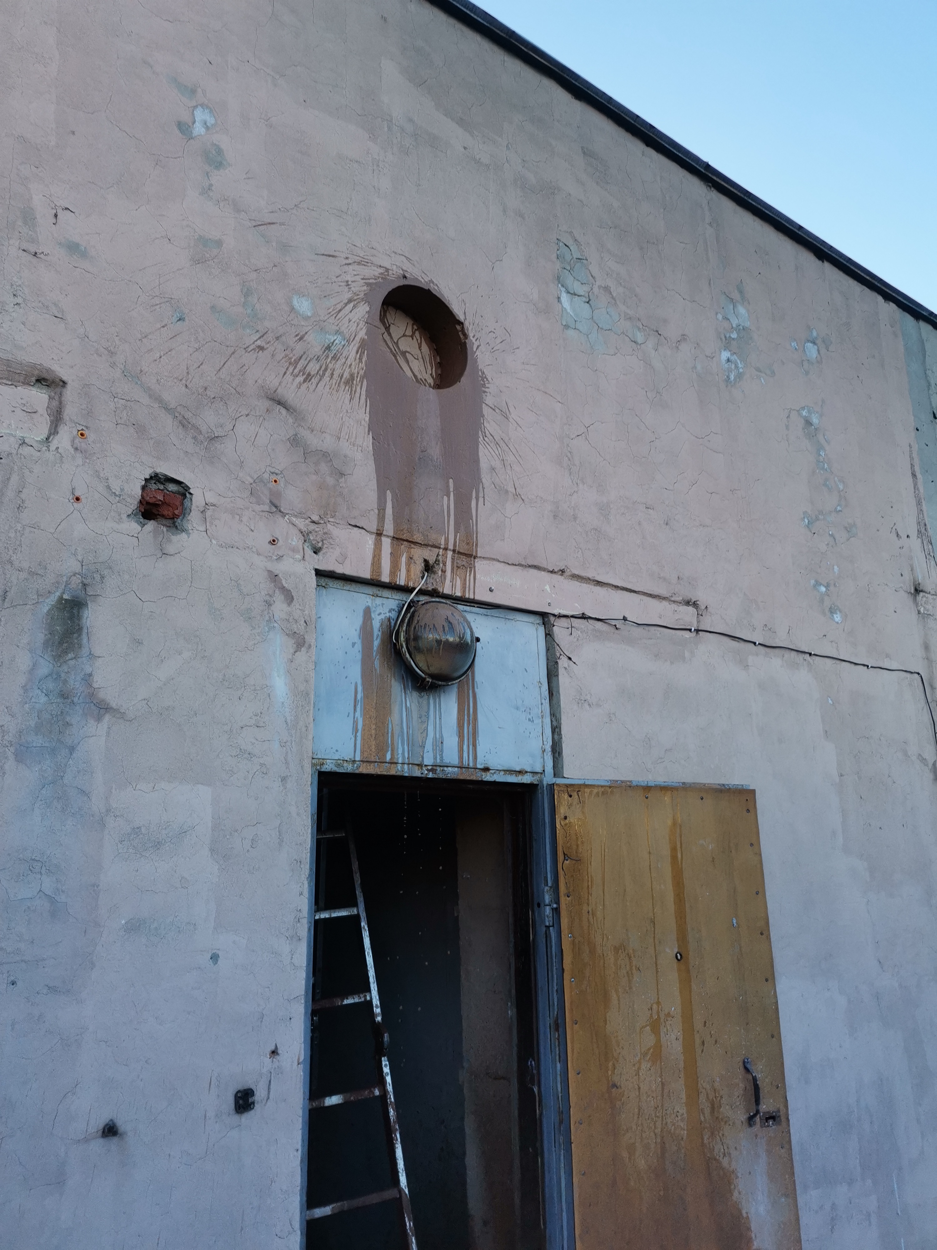

14.03.2022 в 09:44:10

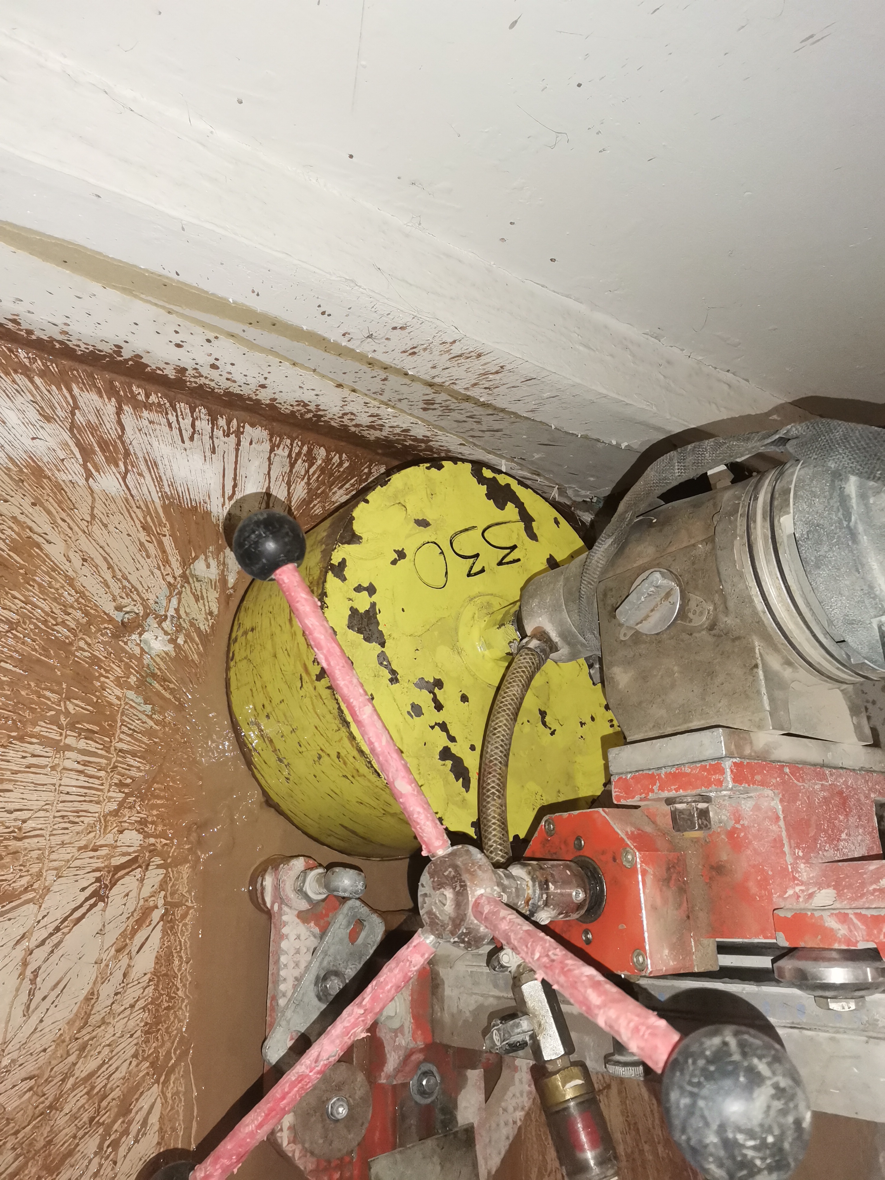

Опять Люберцы,склад гостиницы Звезда,бурение д330 под приточную вентиляцию,стена красный кирпич.

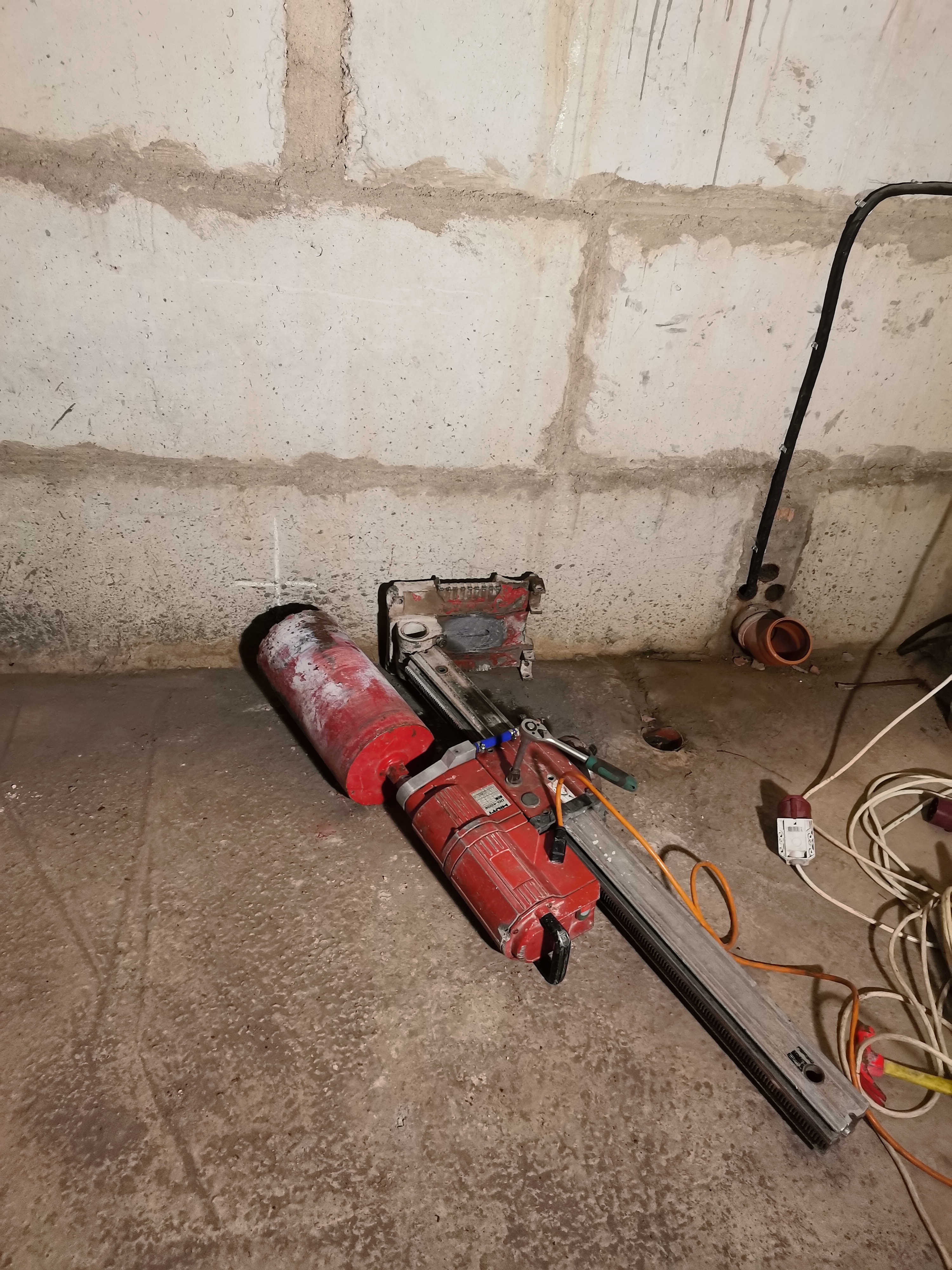

Регистрация: 23.11.2010
Сообщений: 5708

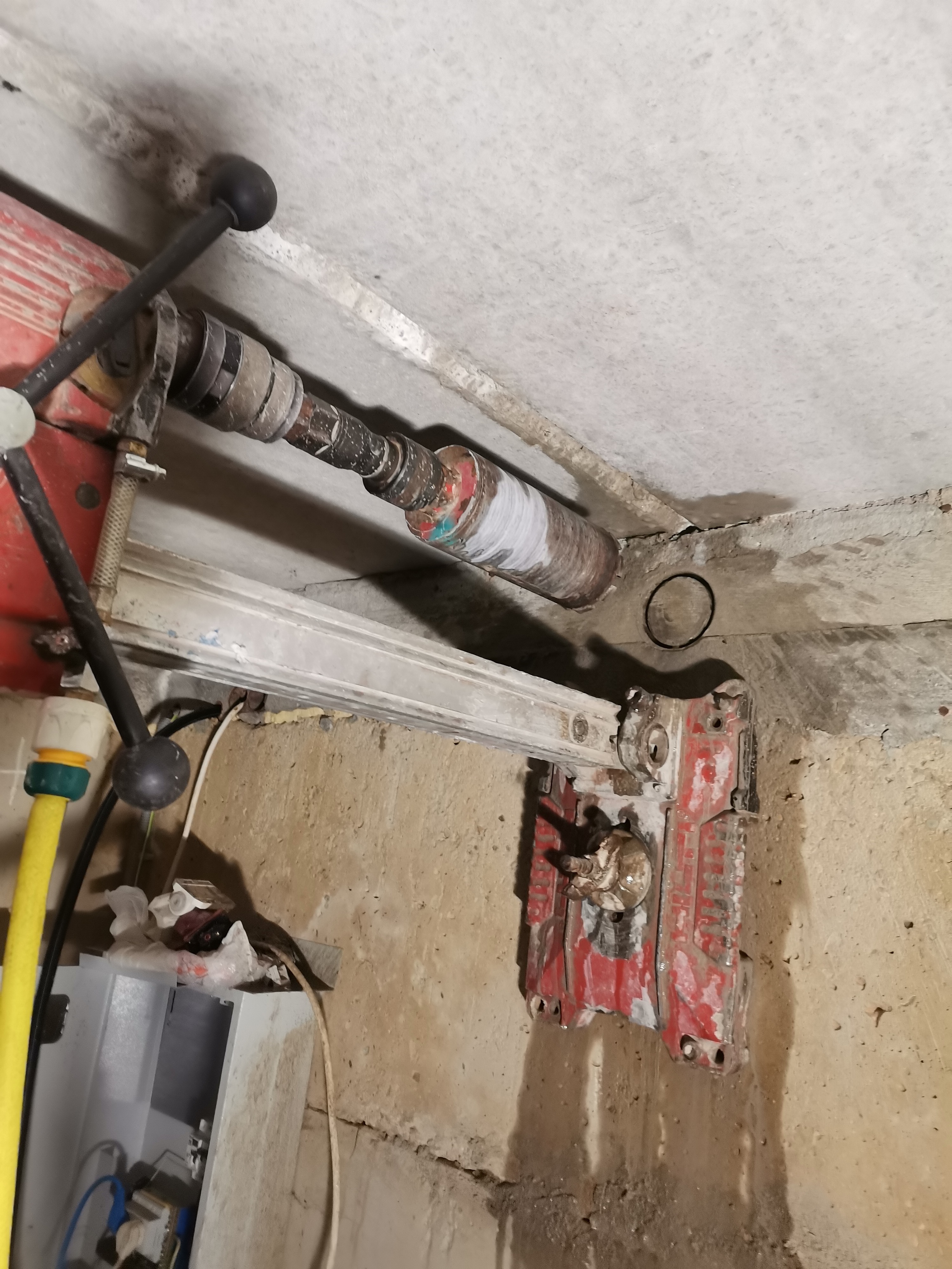

01.05.2022 в 11:29:14

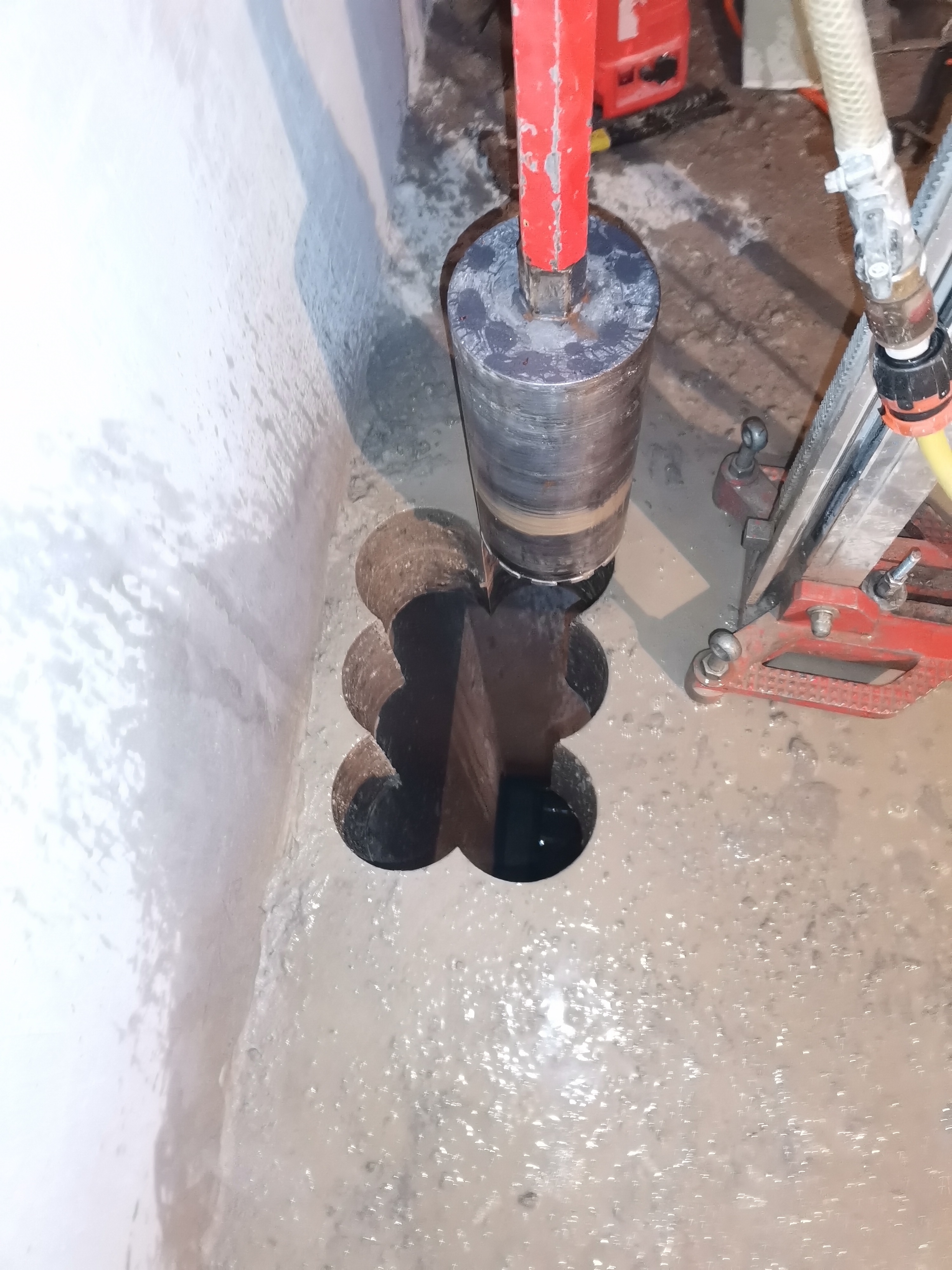

Частный дом в д. Бунятино,подвал,стены-блоки фбс толщиной 60см,бурение д225 под углом 30 град. под канализацию.

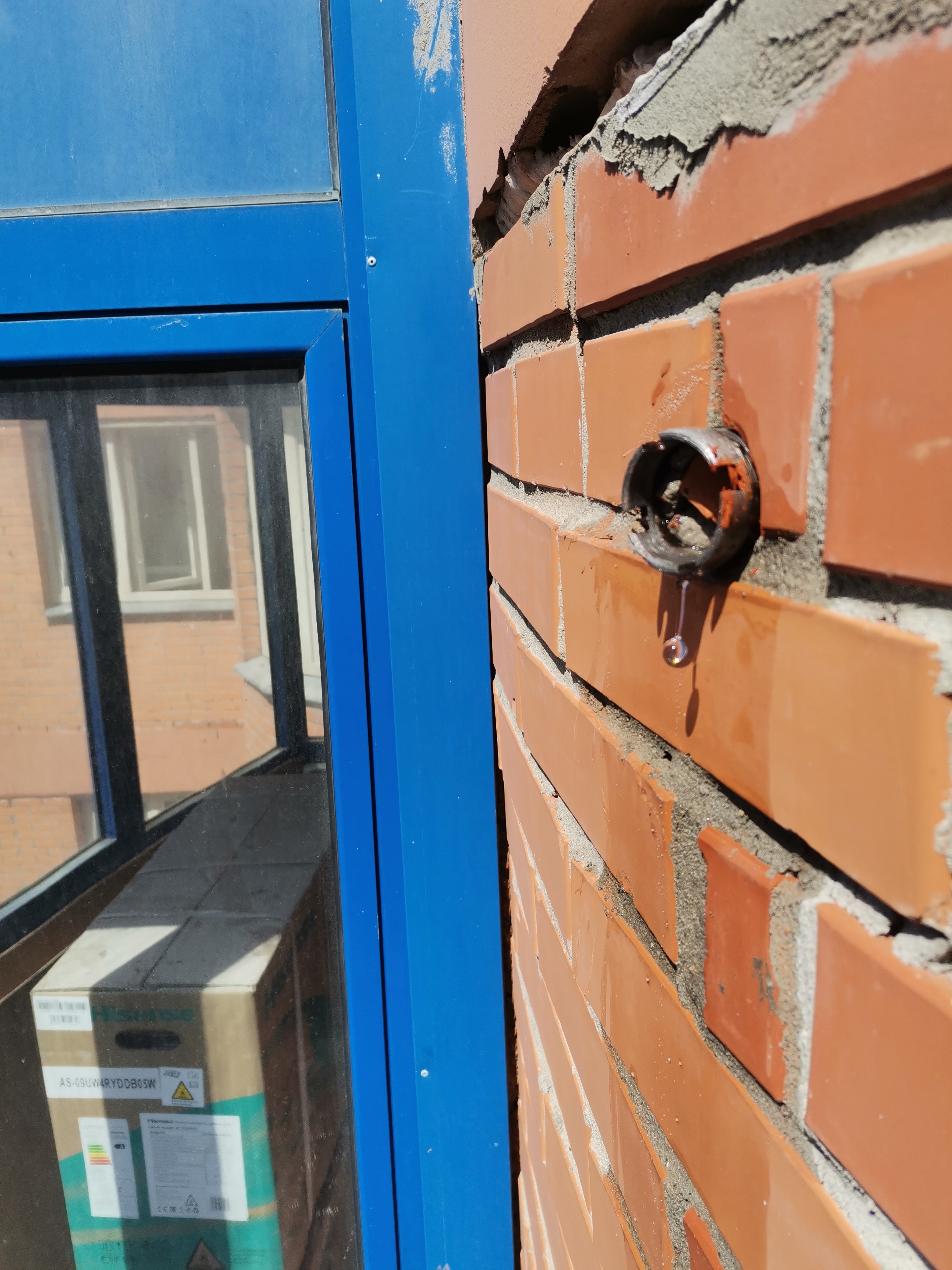

Сообщений: 5708
22.05.2022 в 04:37:09

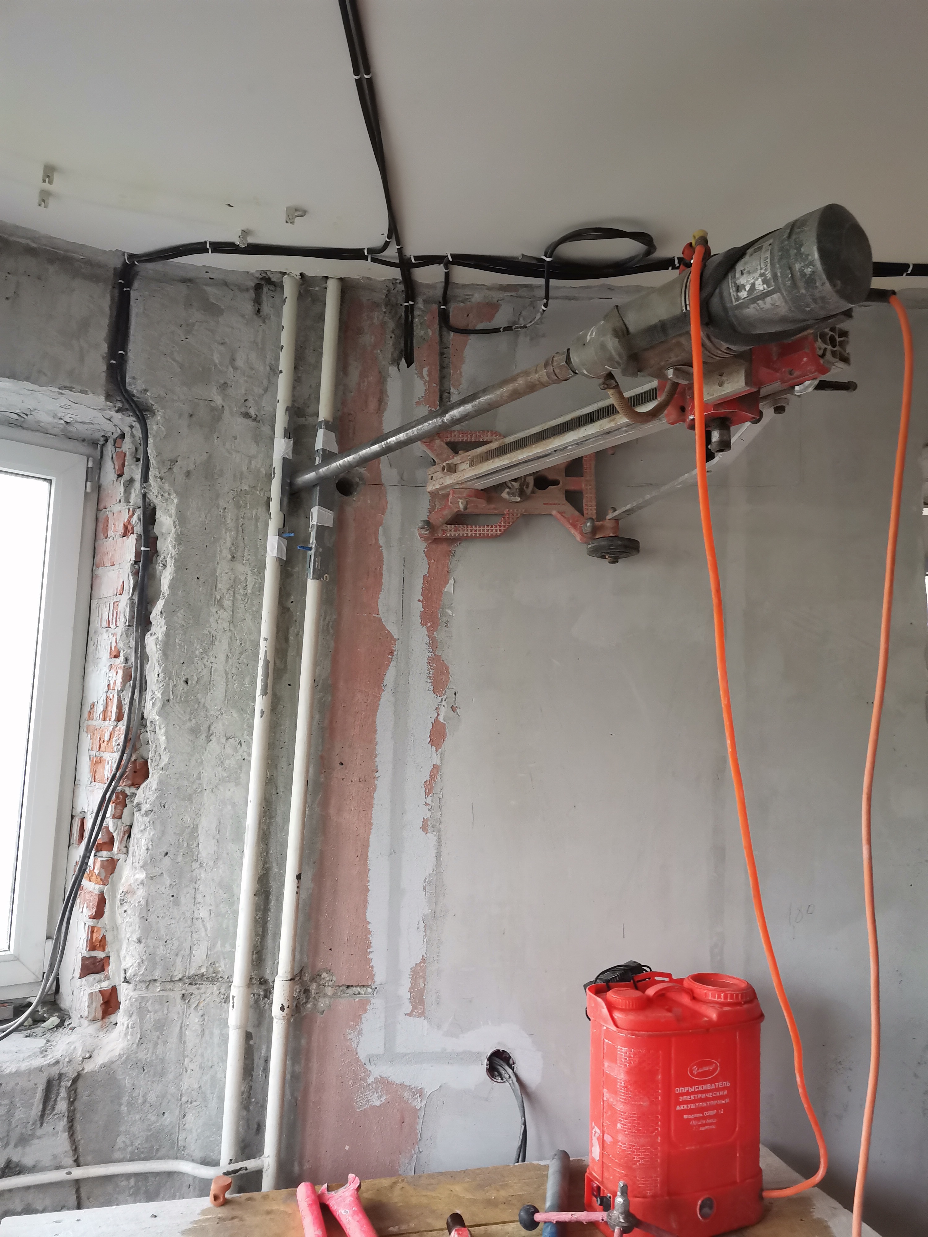

Алмазное бурение д42,(под кондер), под углом 45 град к вертикали и 5 град к горизонтали между двух труб отопления.

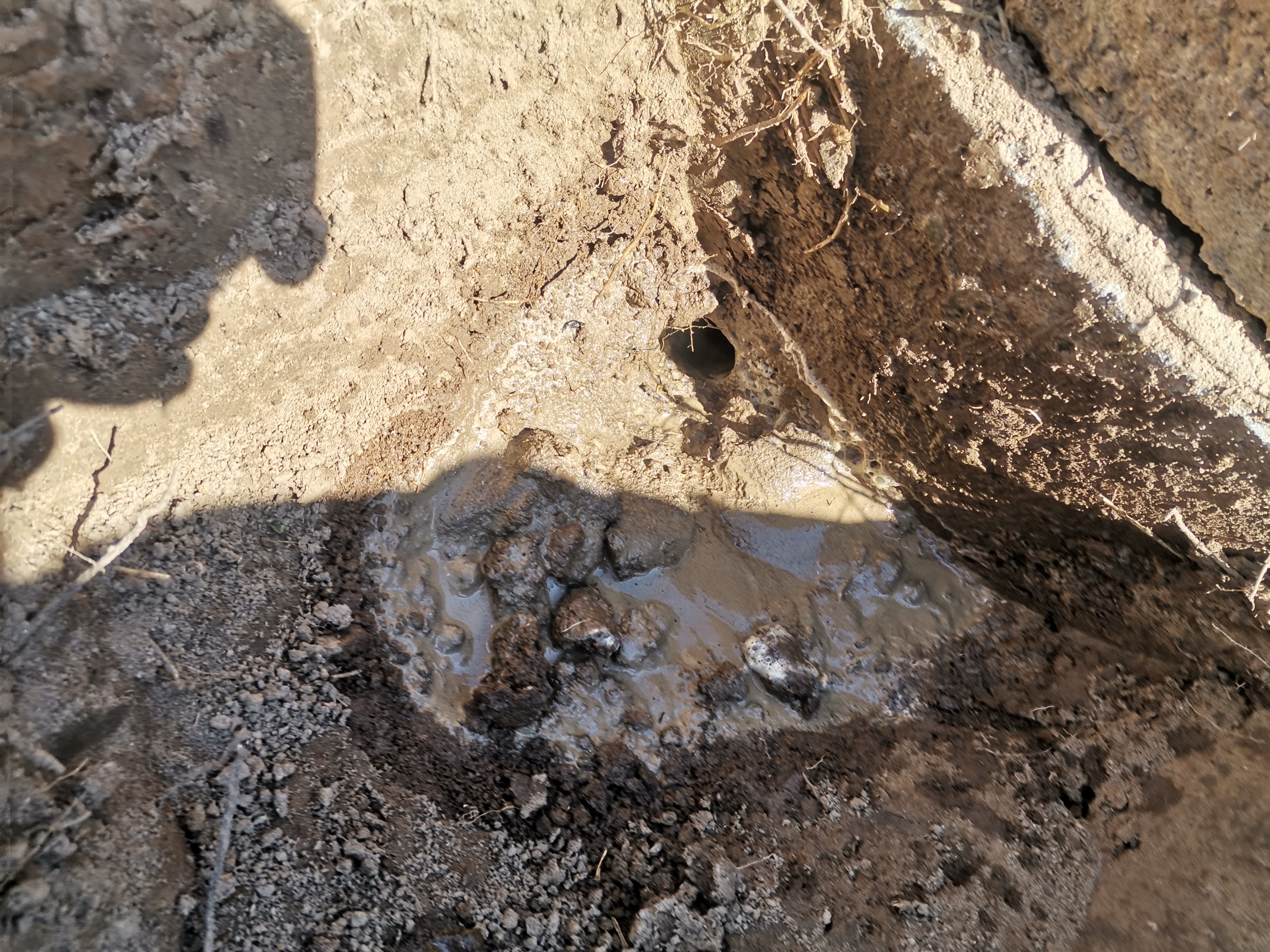

Сообщений: 5708

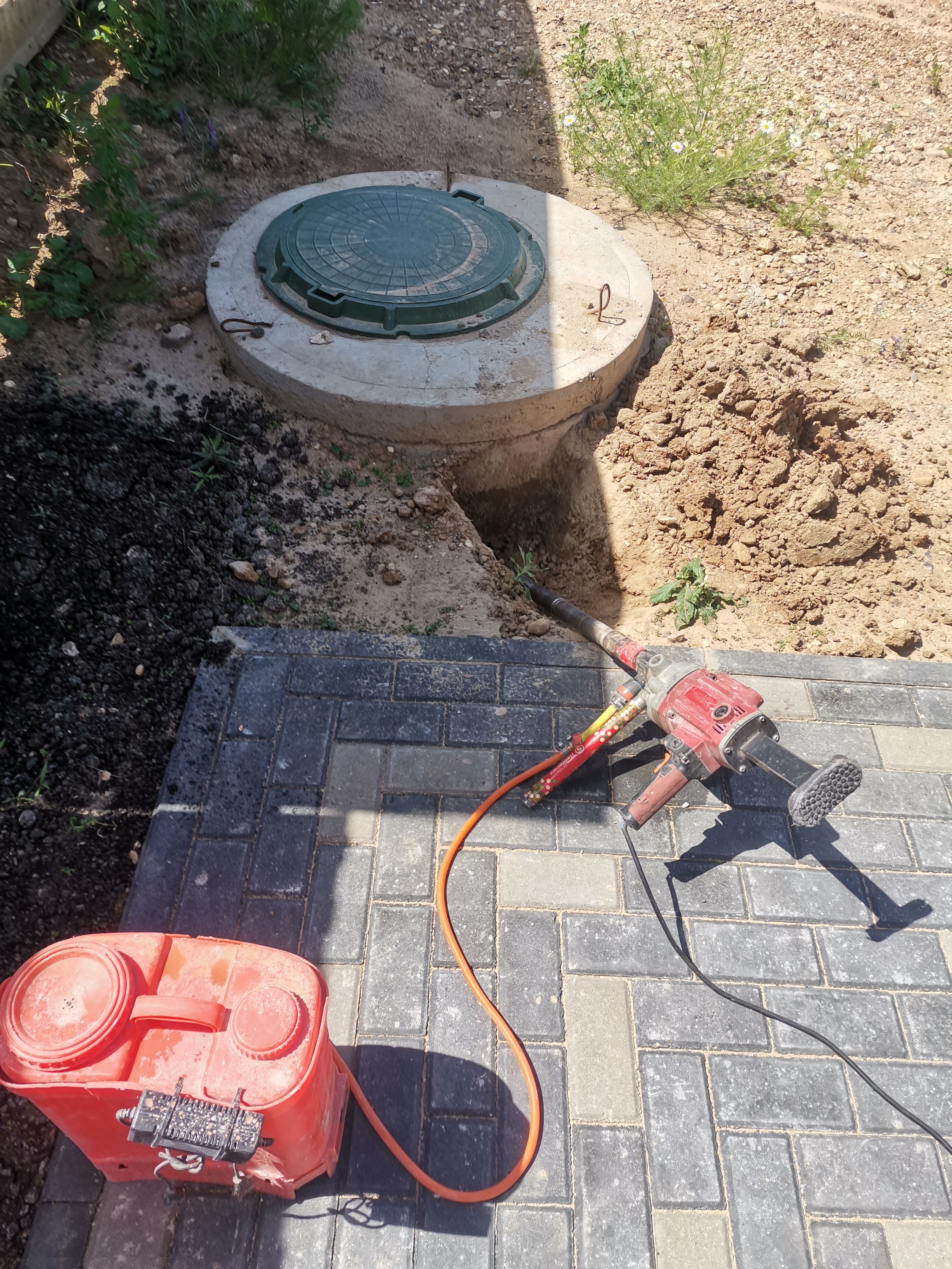

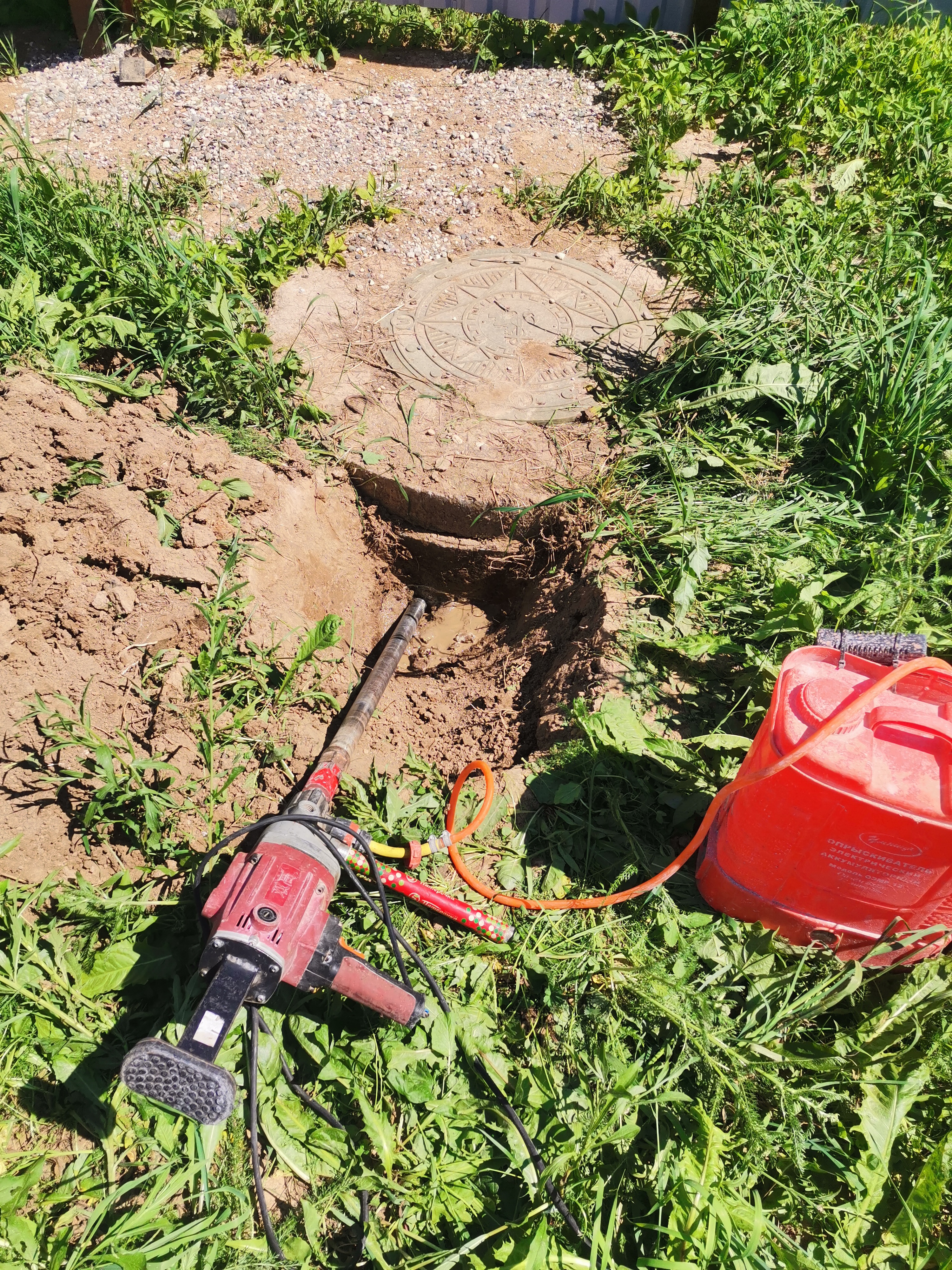

06.07.2022 в 06:41:57

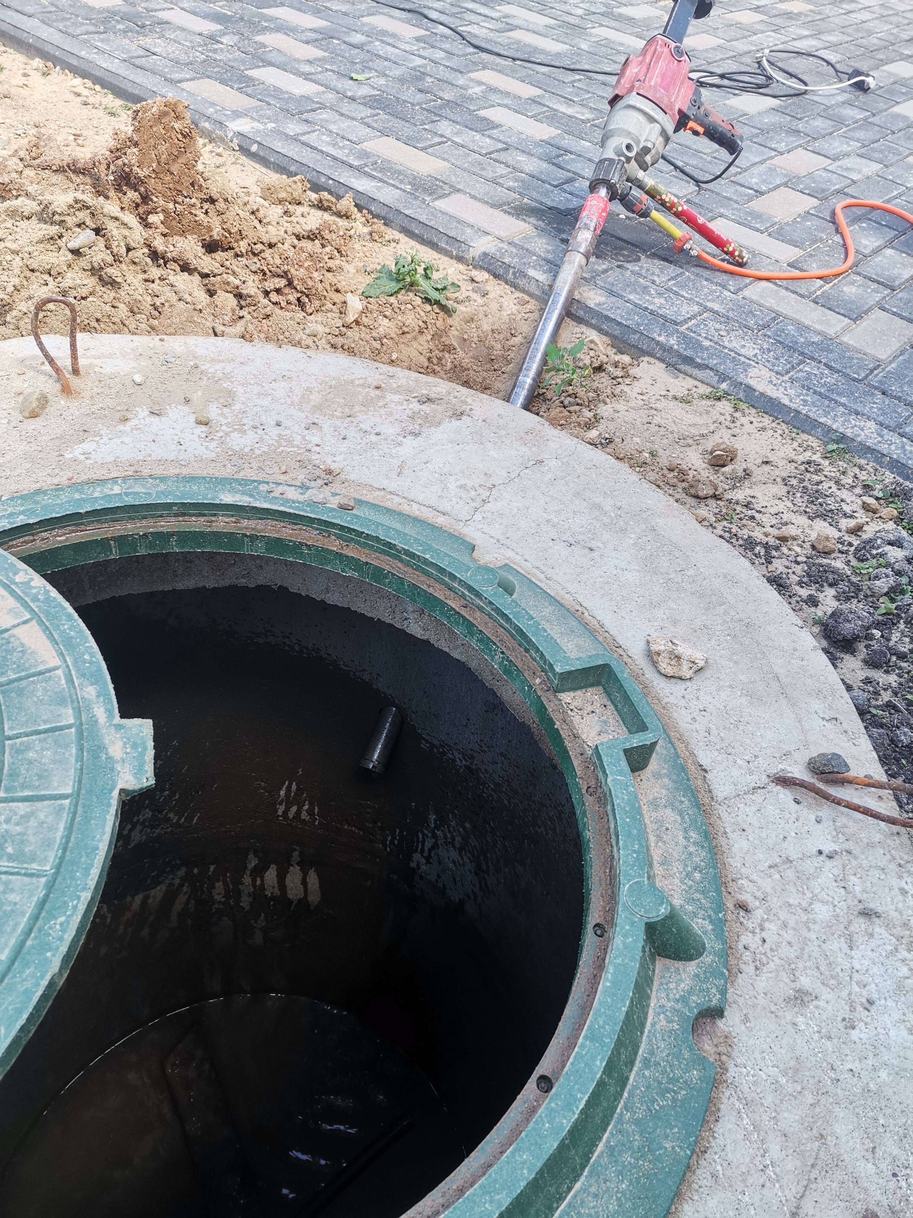

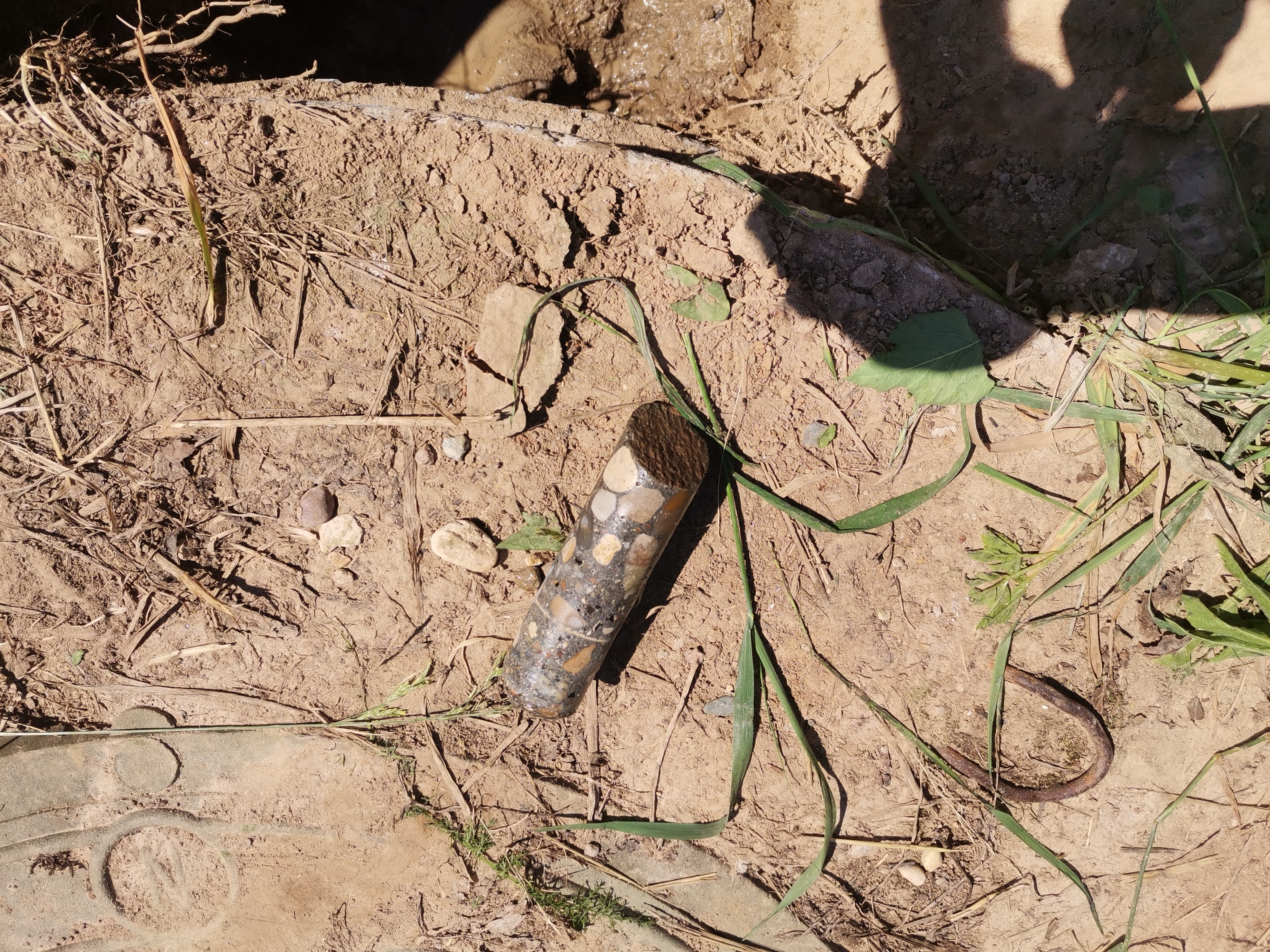

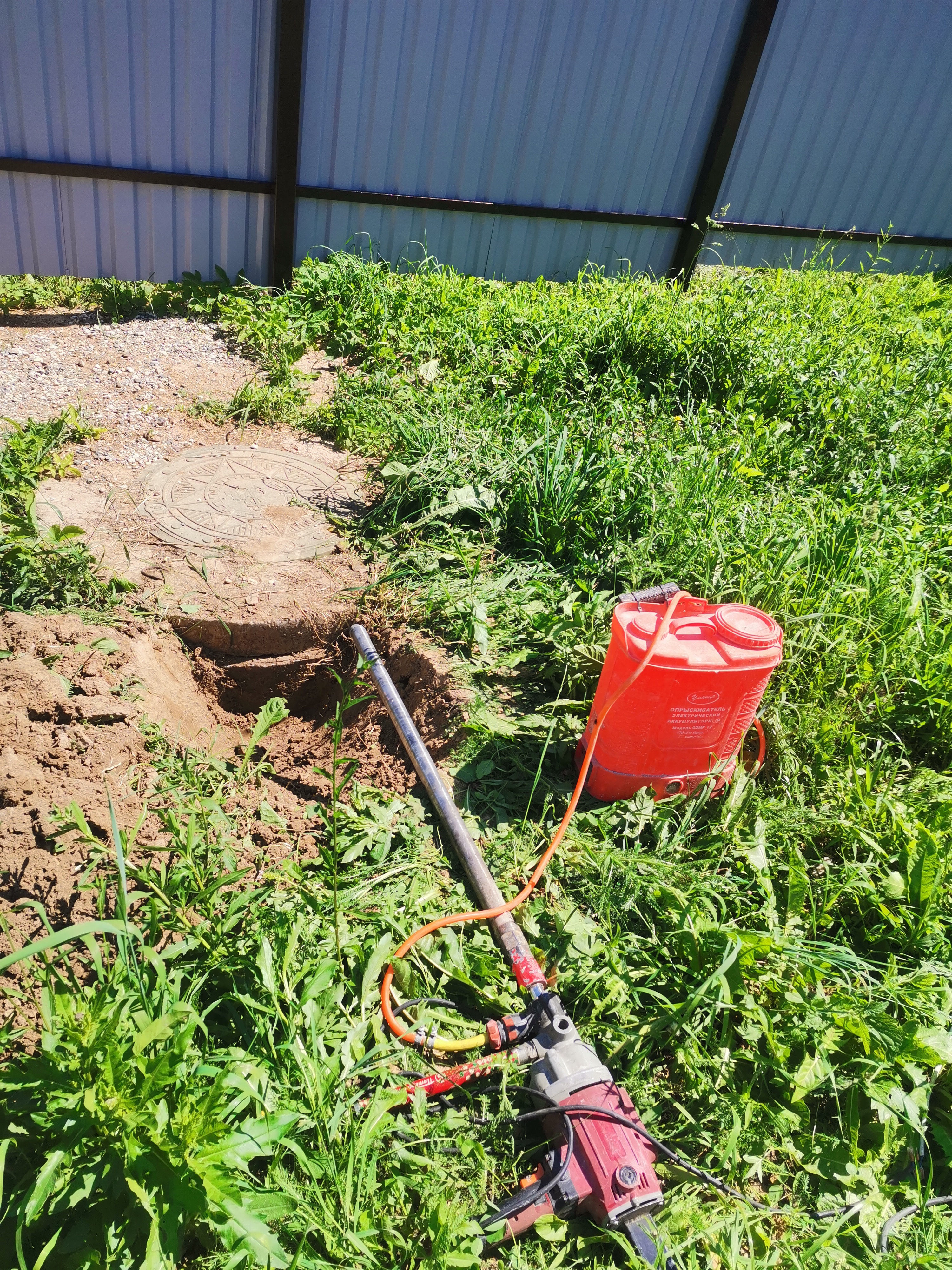

Подмосковье,алмазное бурение д42 колец бетонных колодцев под воду.

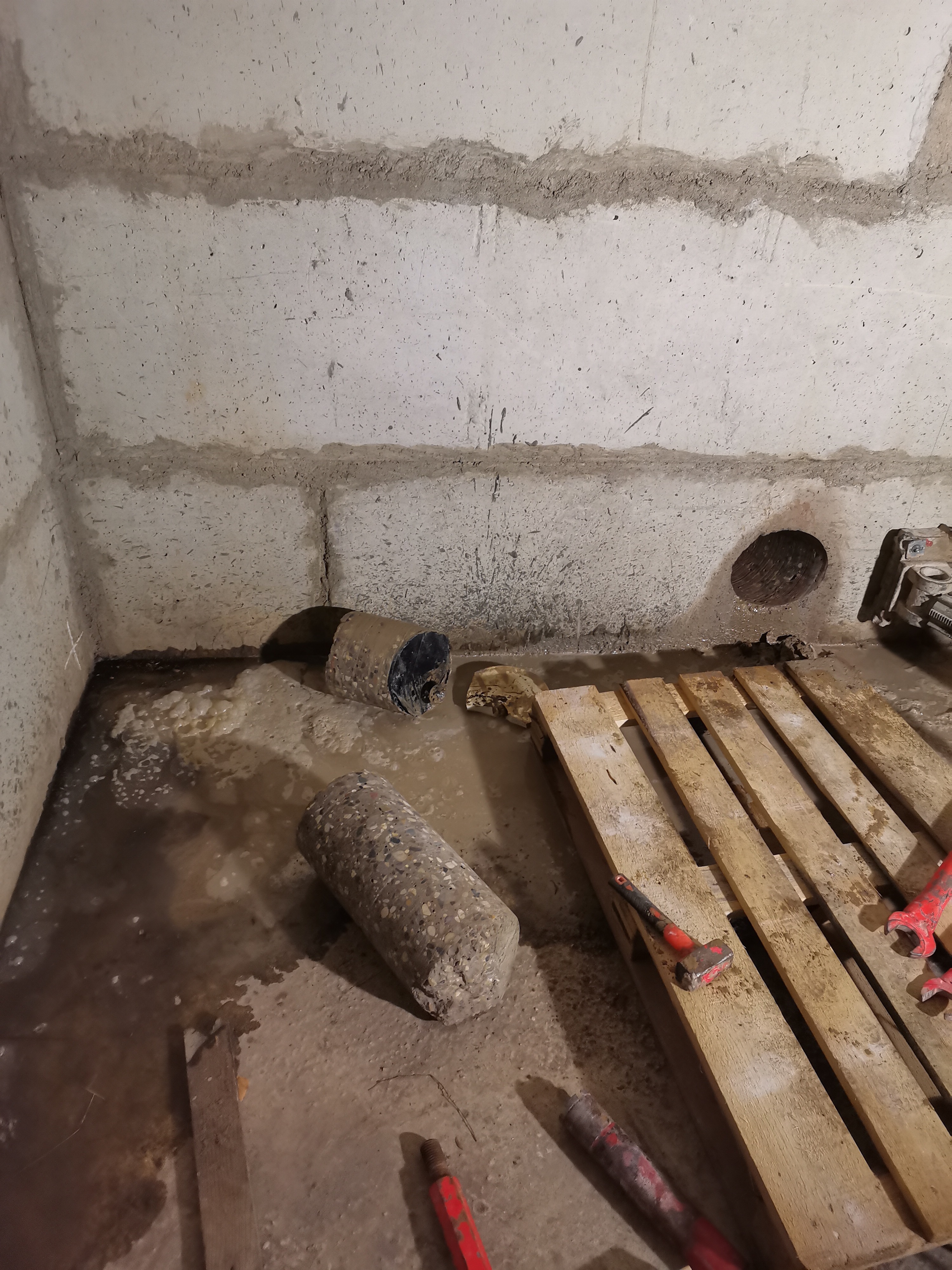

09.07.2022 в 11:05:18
Подмосковье,подвал котеджа,бурение в блоках фбс отверстий д50-100 под всякие трубы.

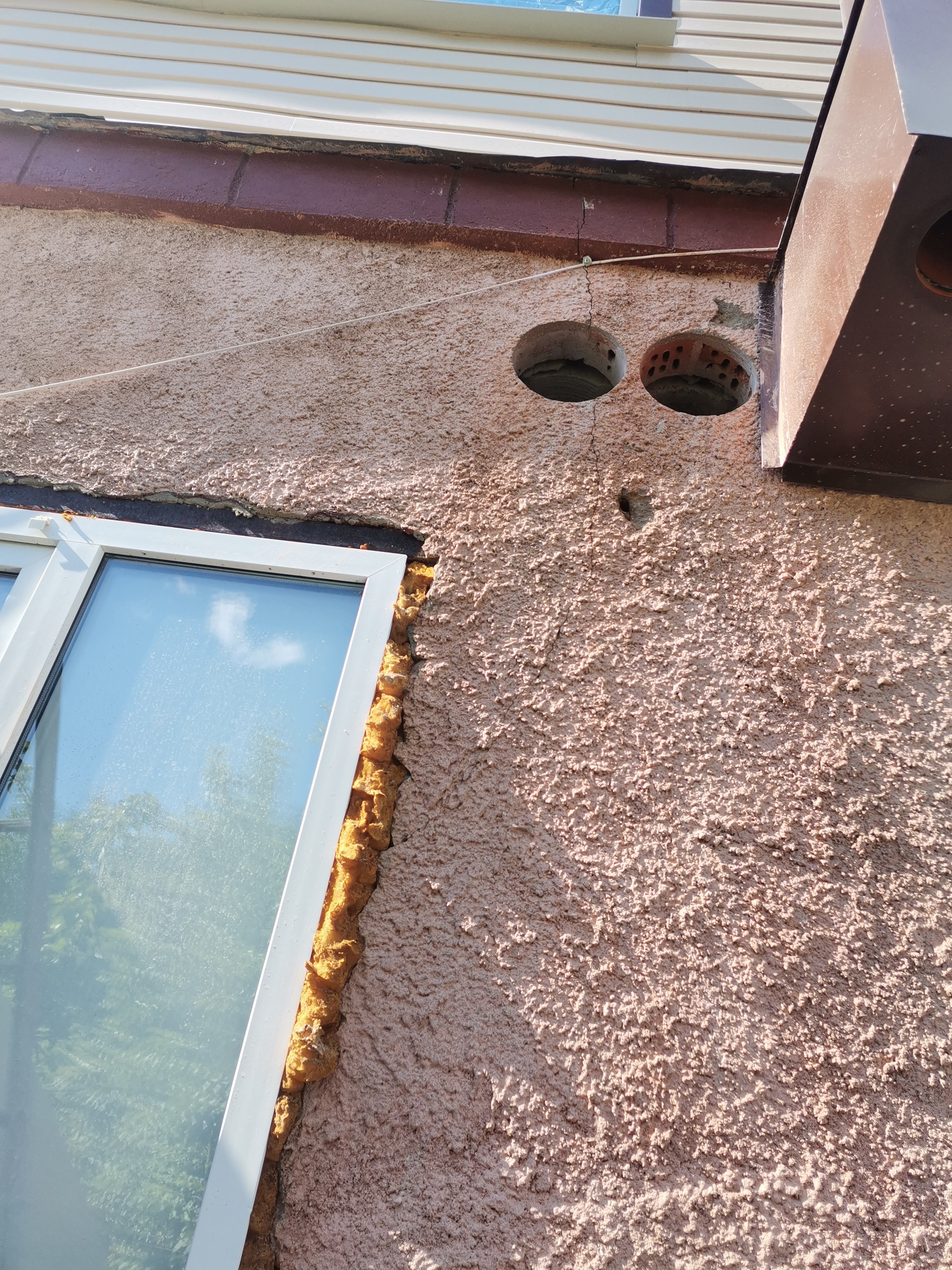

Сообщений: 5708

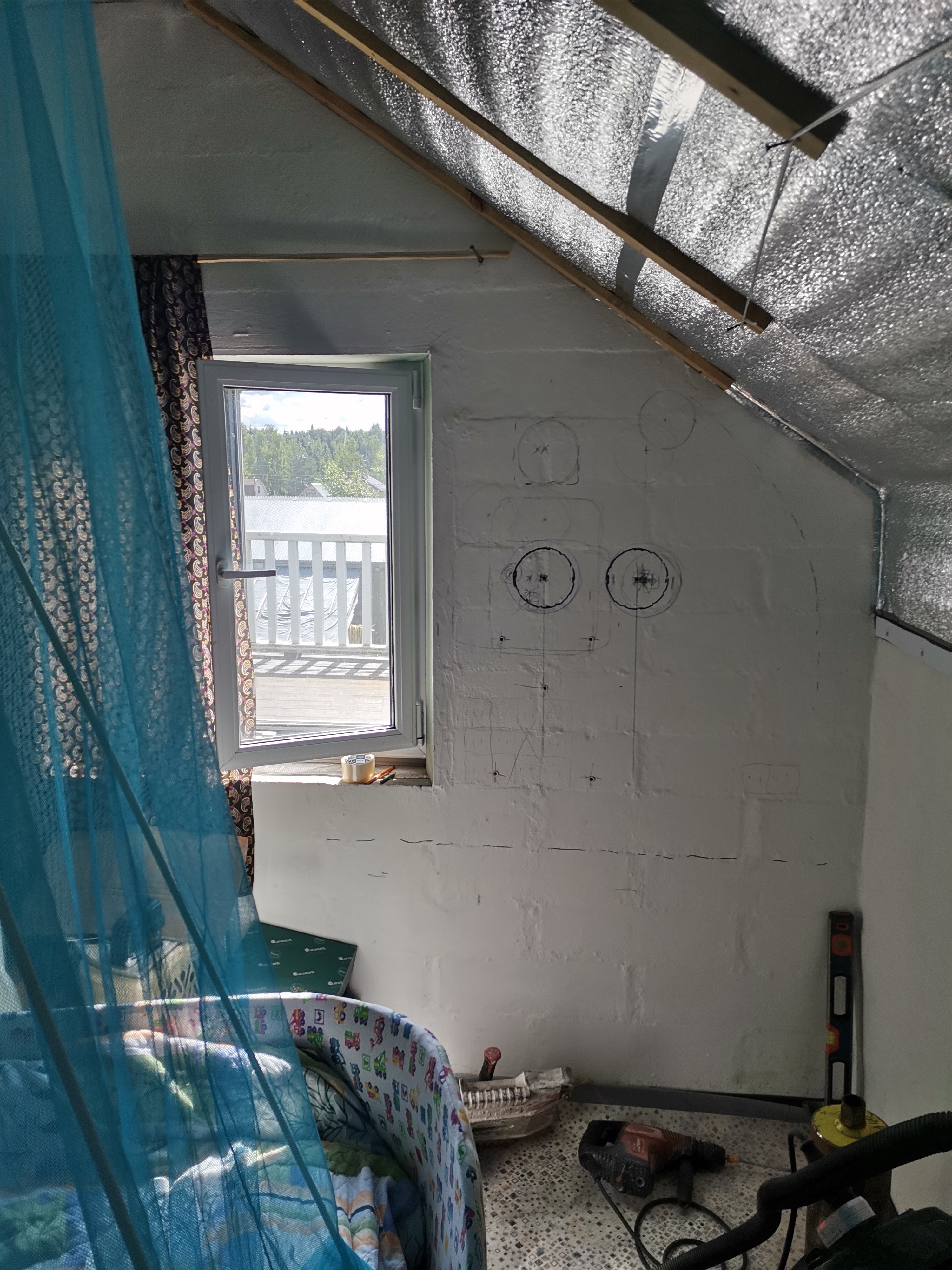

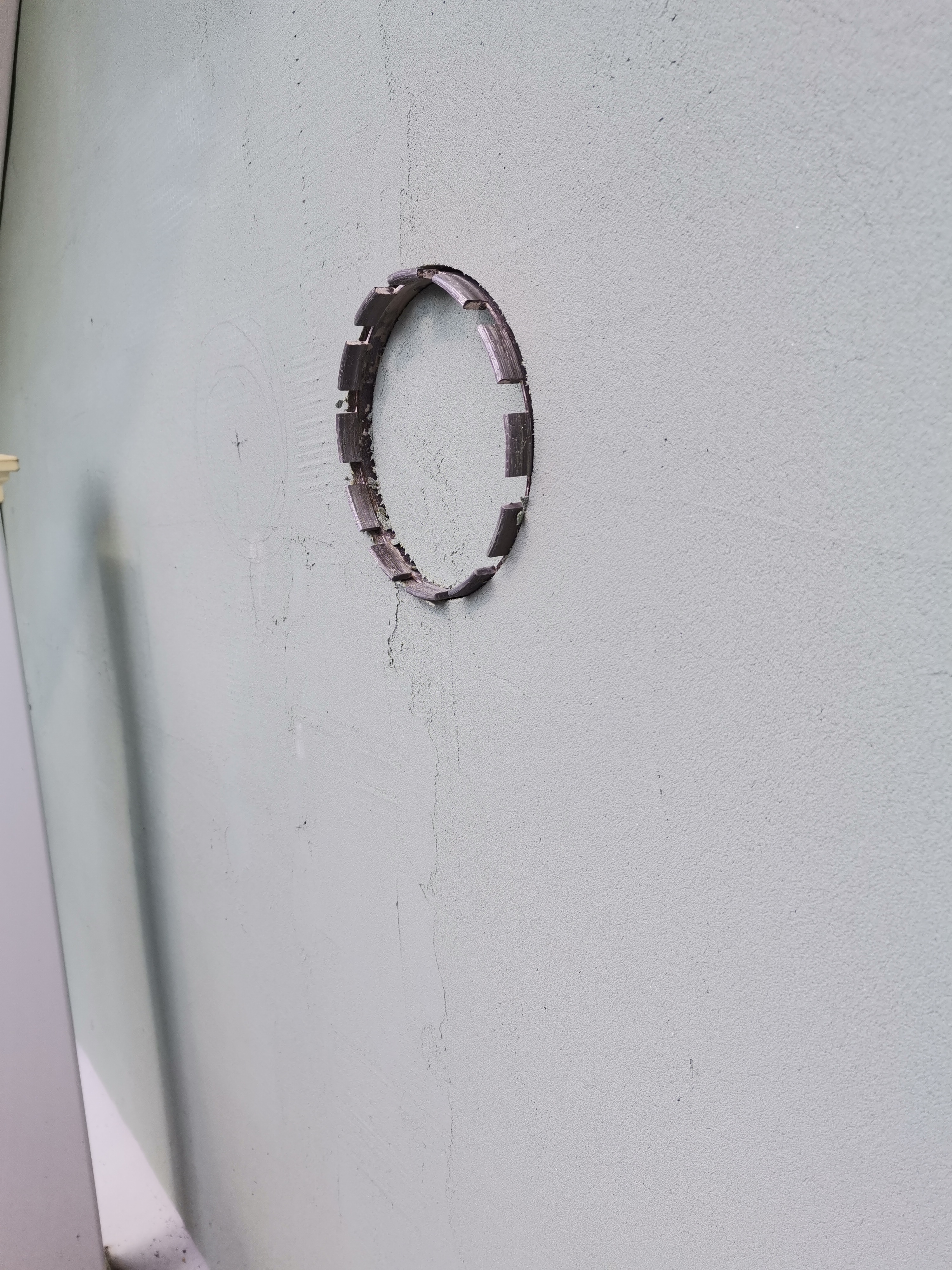

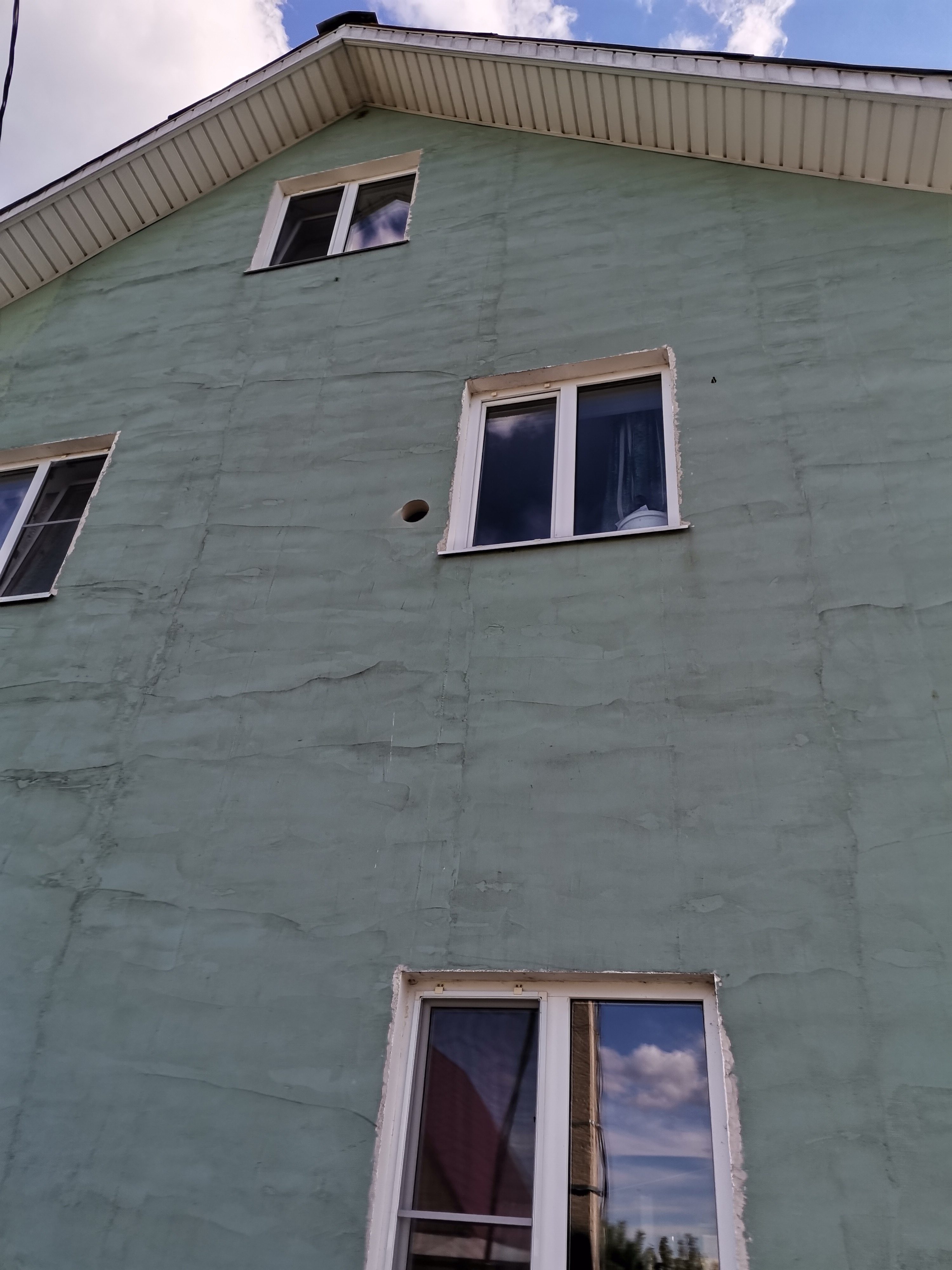

04.08.2022 в 10:54:36

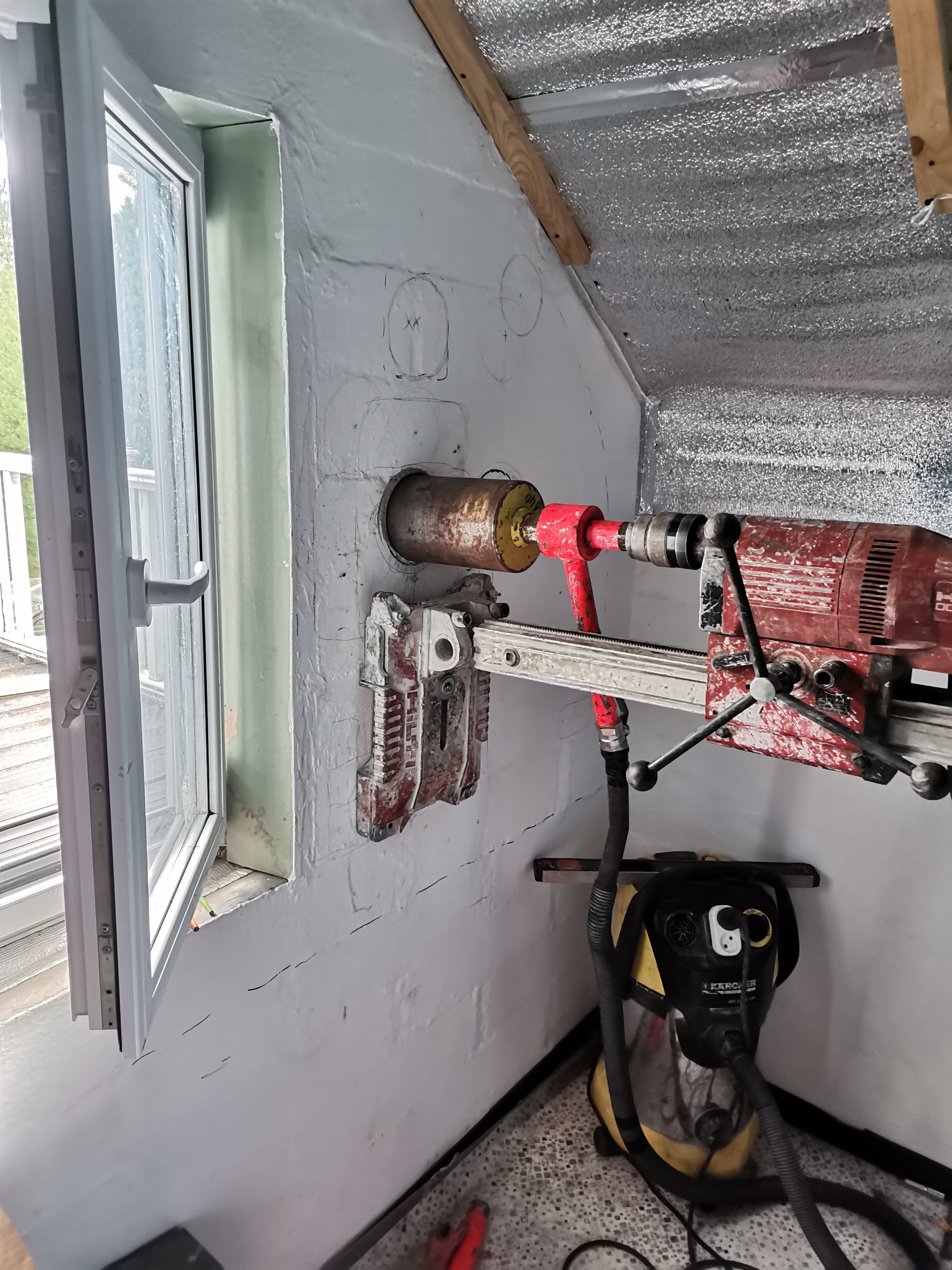

Подмосковье,трехэтажный уже жилой котедж,сделан без вентиляции,в помещениях сырой воздух стоит.Общую вентиляцию делать не хотят,решили в жилые комнаты поставить всякие клапана и рекуператоры.Бурение без воды,с пылесосом,д140.

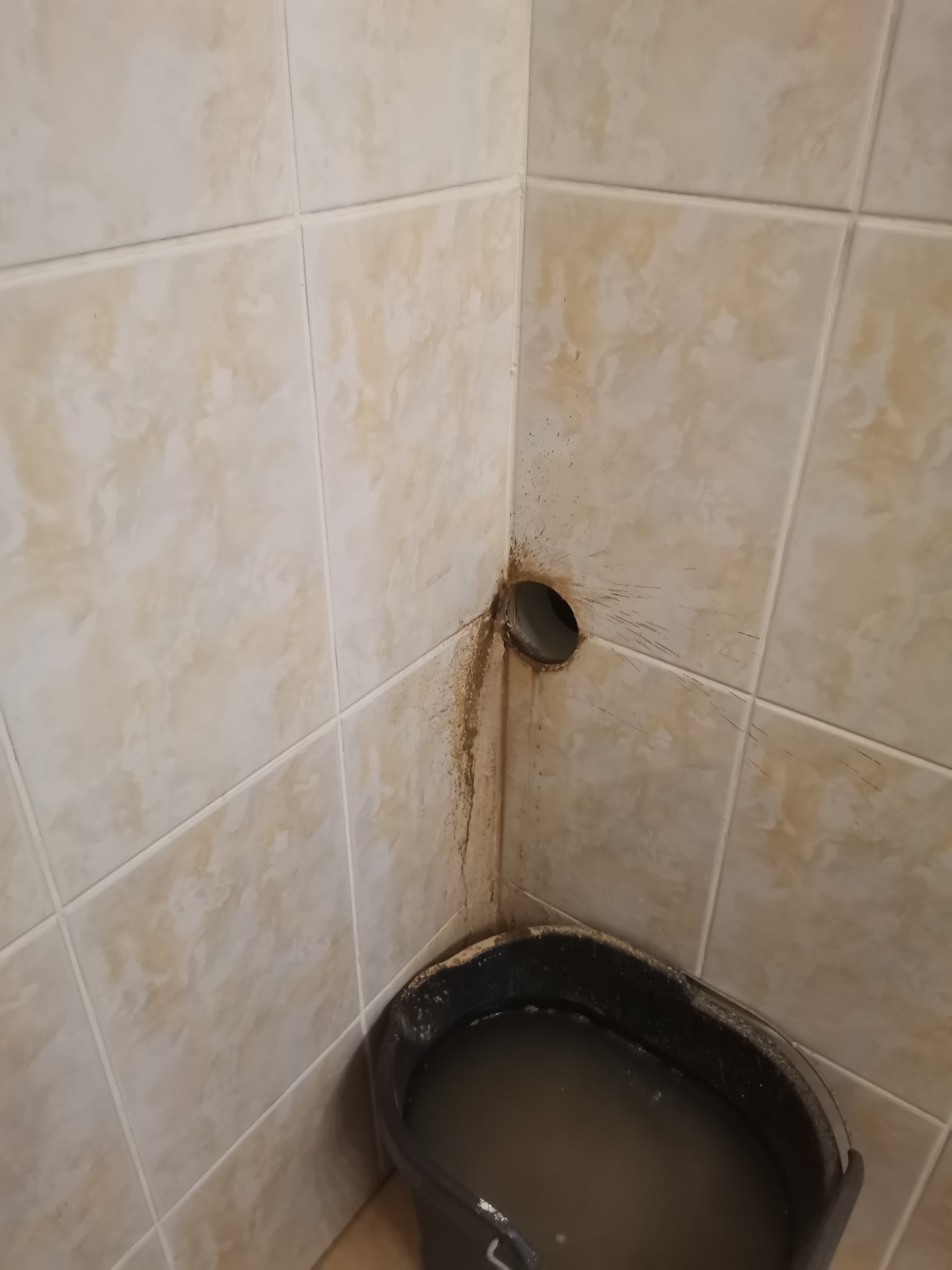

Сообщений: 5708

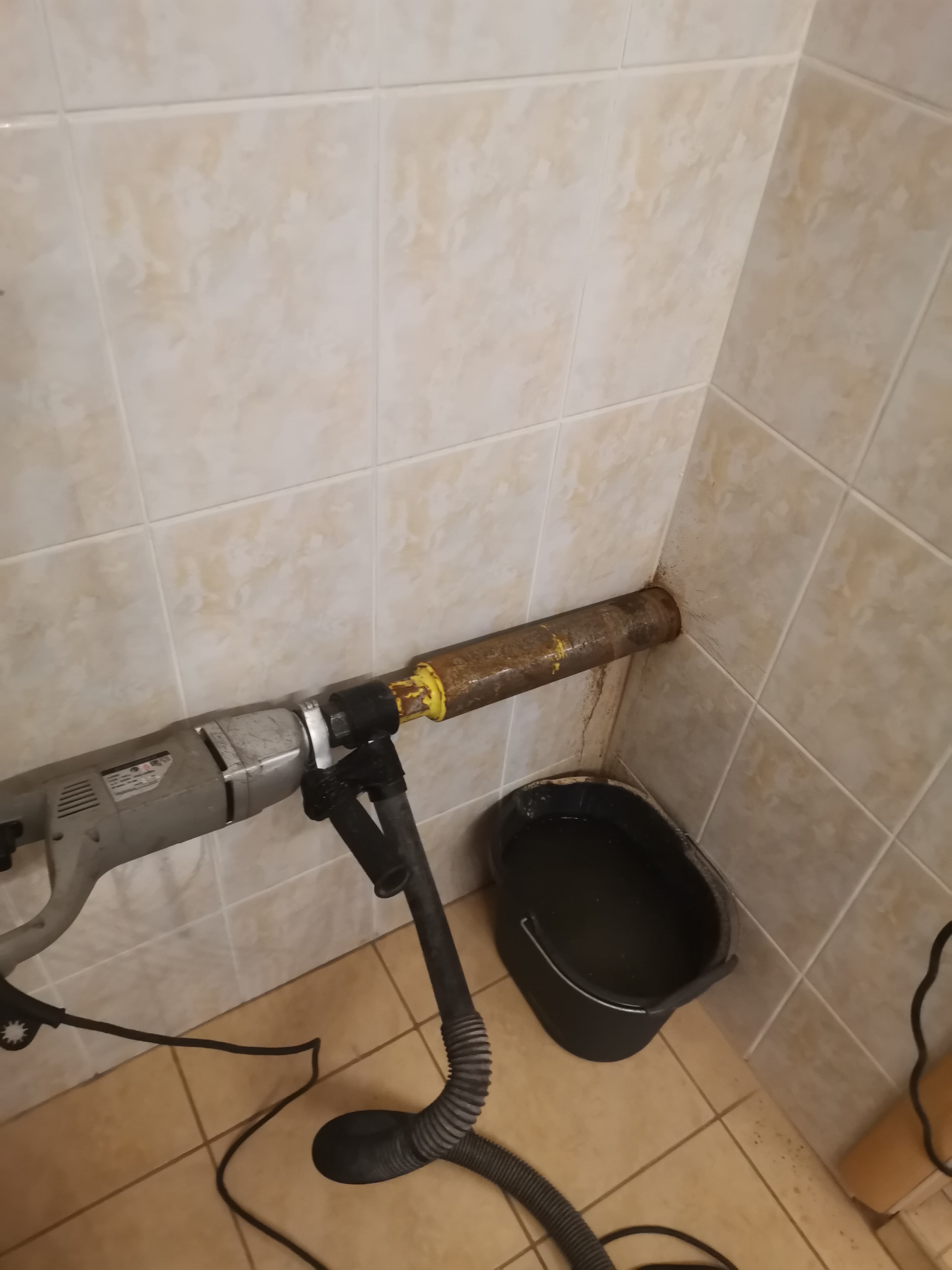

13.08.2022 в 09:52:02

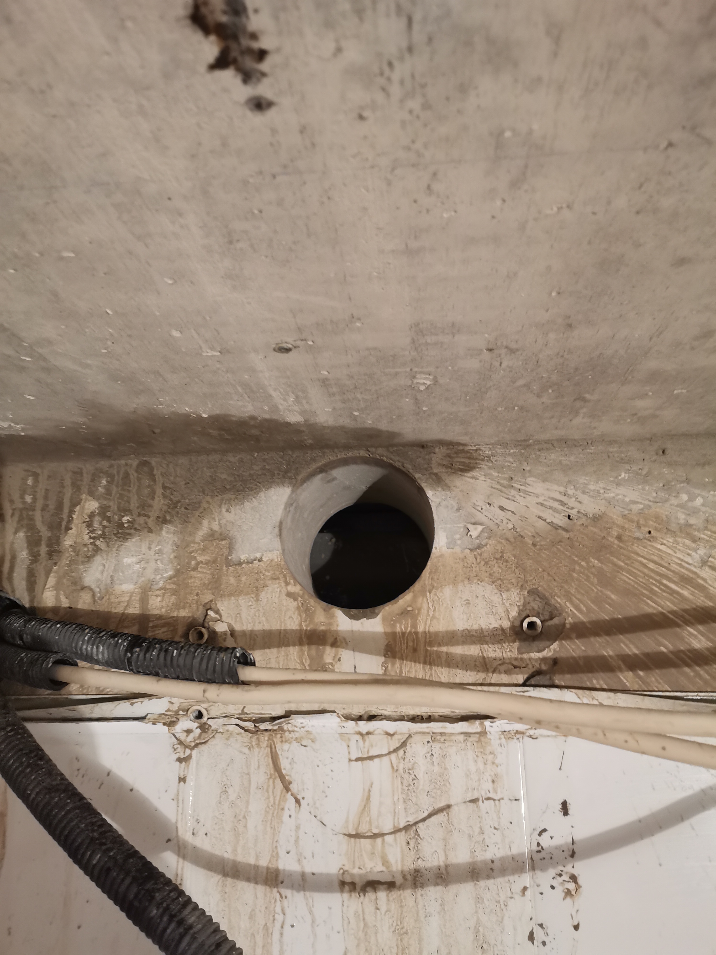

Если захотели перенести стиральную машину,а в будущем и сушильную из ванны в соседнее помещение,нужно аккуратно в плитке,которой больше нет, просверлить отверстие д80 под все коммуникации.Просверли
л.

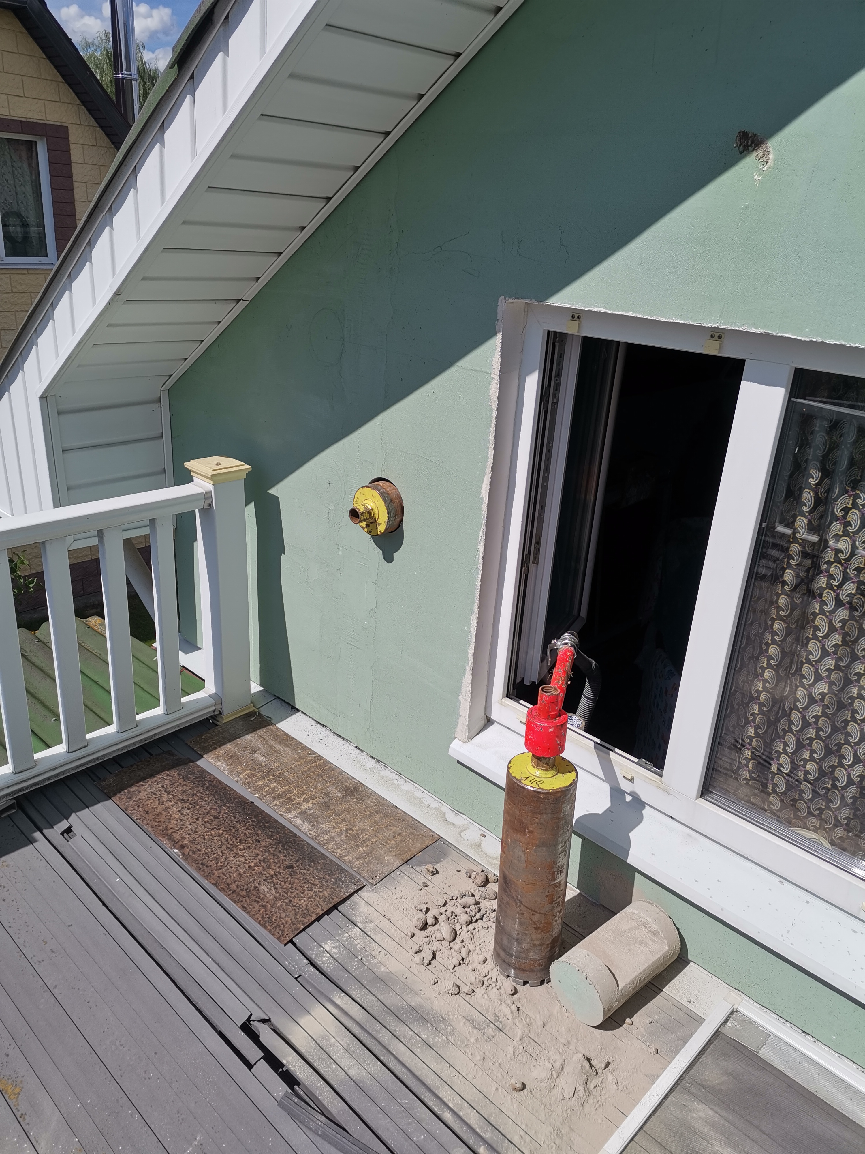

Подмосковье,котедж,сухое алмазное бурение с пылесосом д140 под вентиляцию.

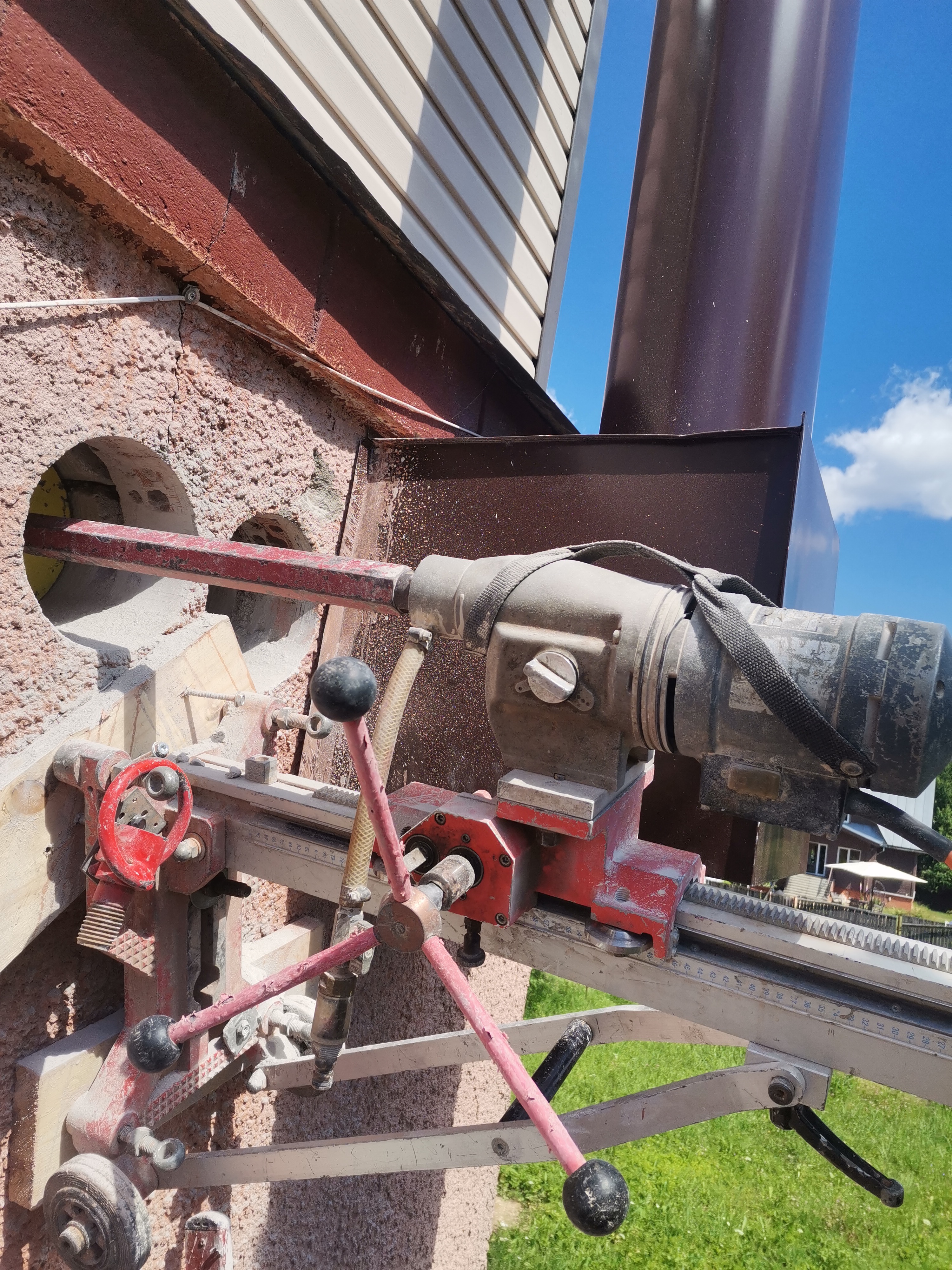

КАТРАН

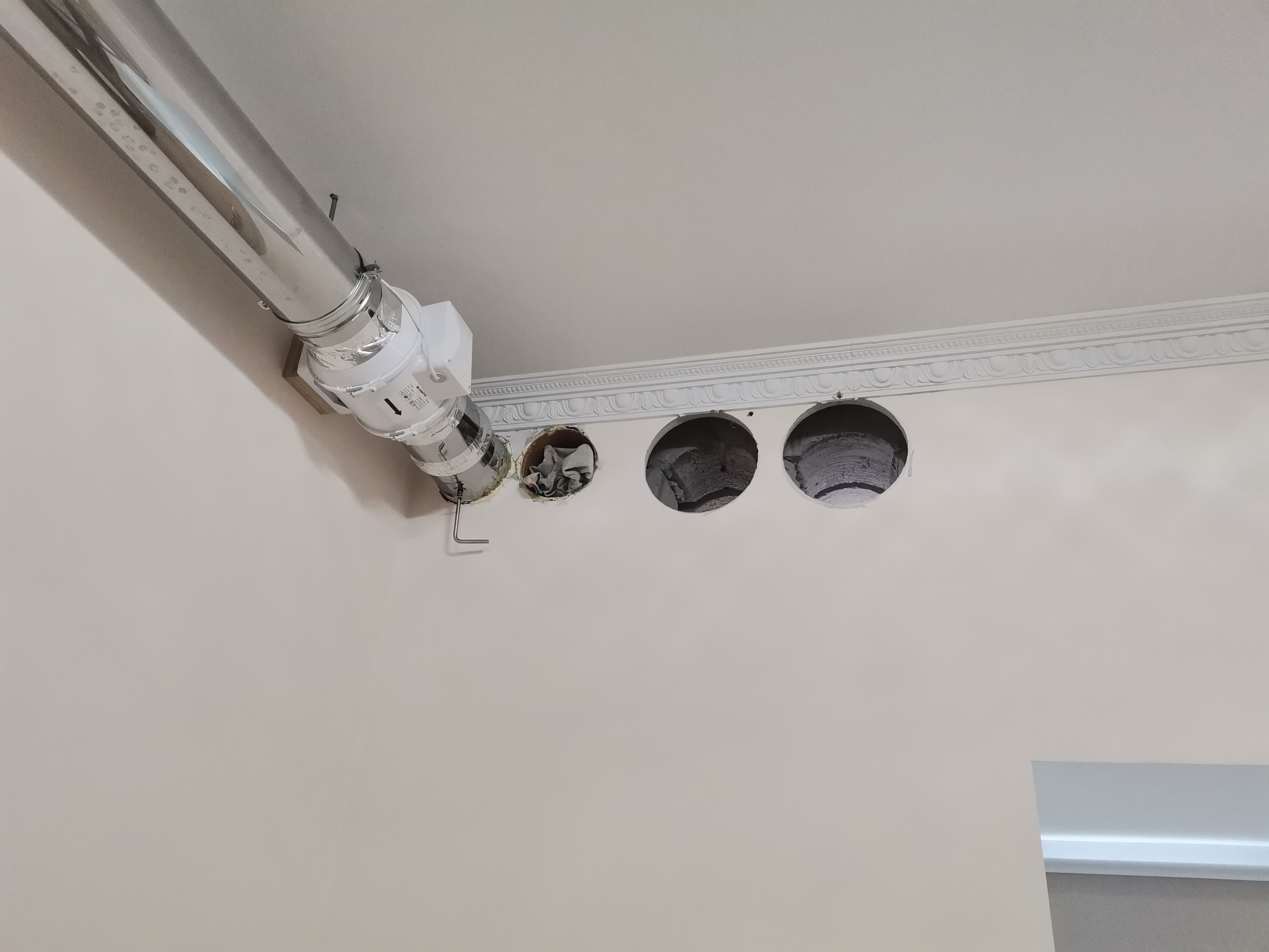

Сообщений: 5708
18.08.2022 в 02:28:42
Подмосковье,переделка гудящей вентиляции.Пришлось просверлить сухим способом,без воды,два отверстия большего диаметра и поставить трубы большего диаметра,гул пропал.
