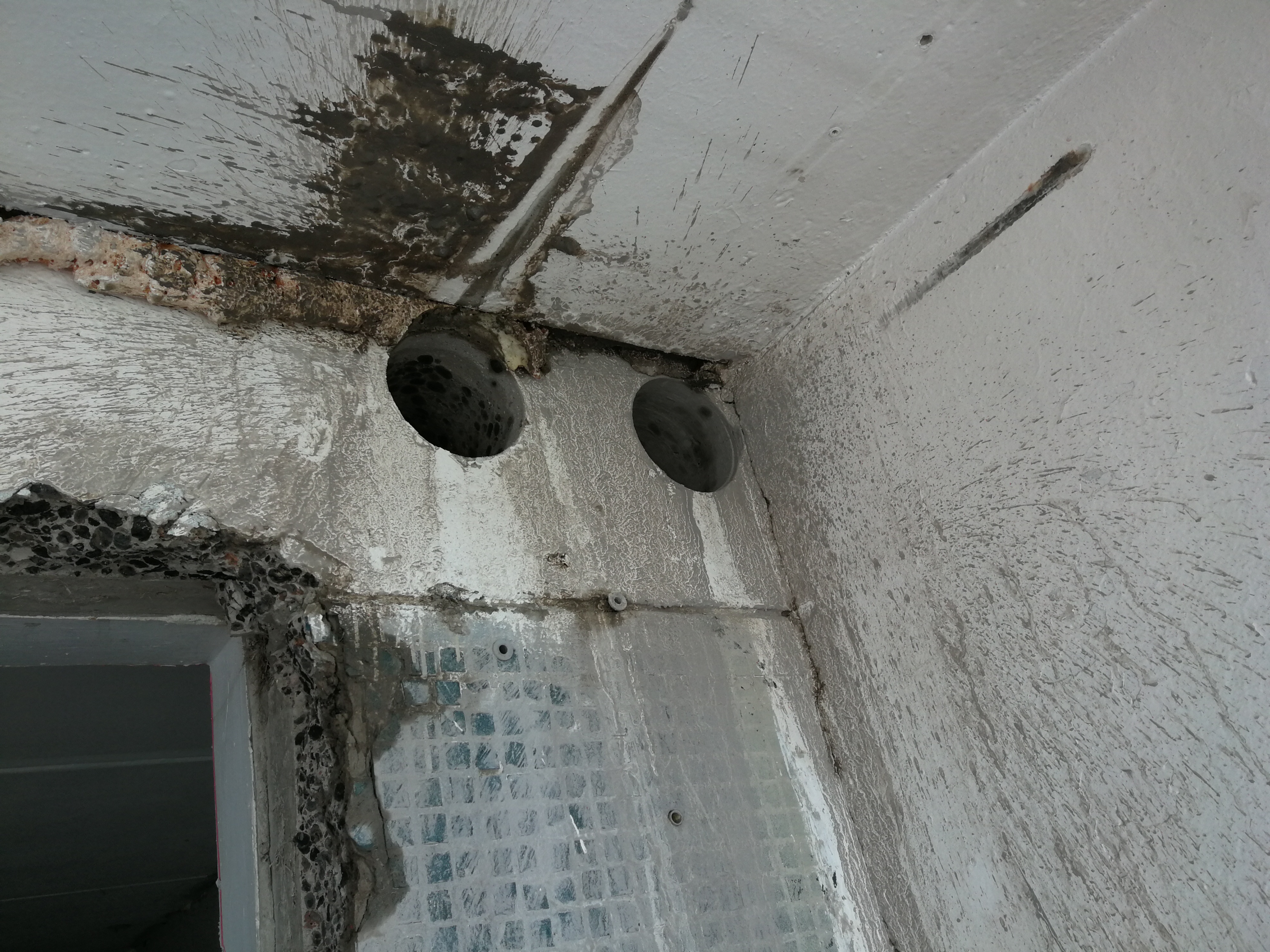

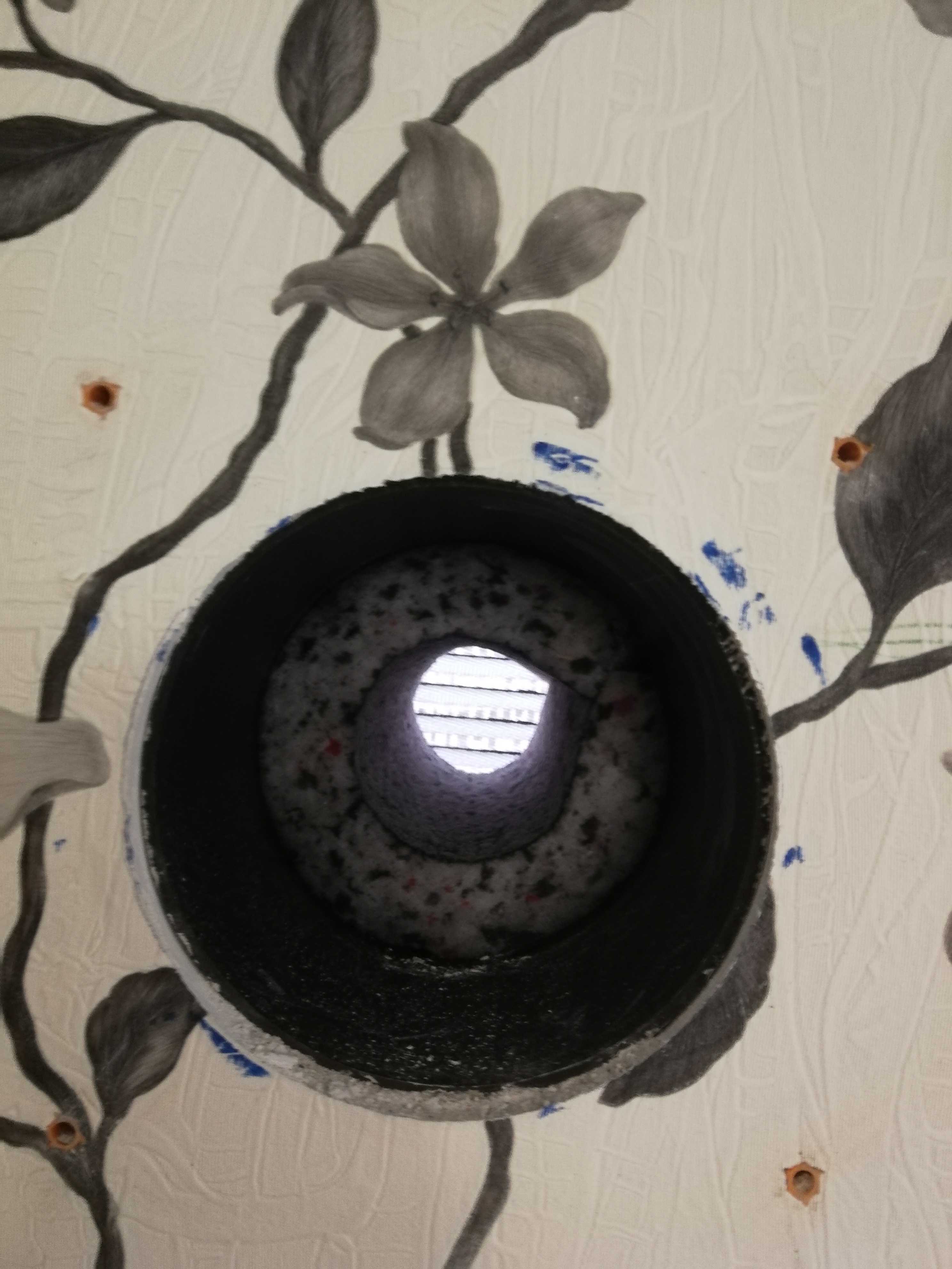

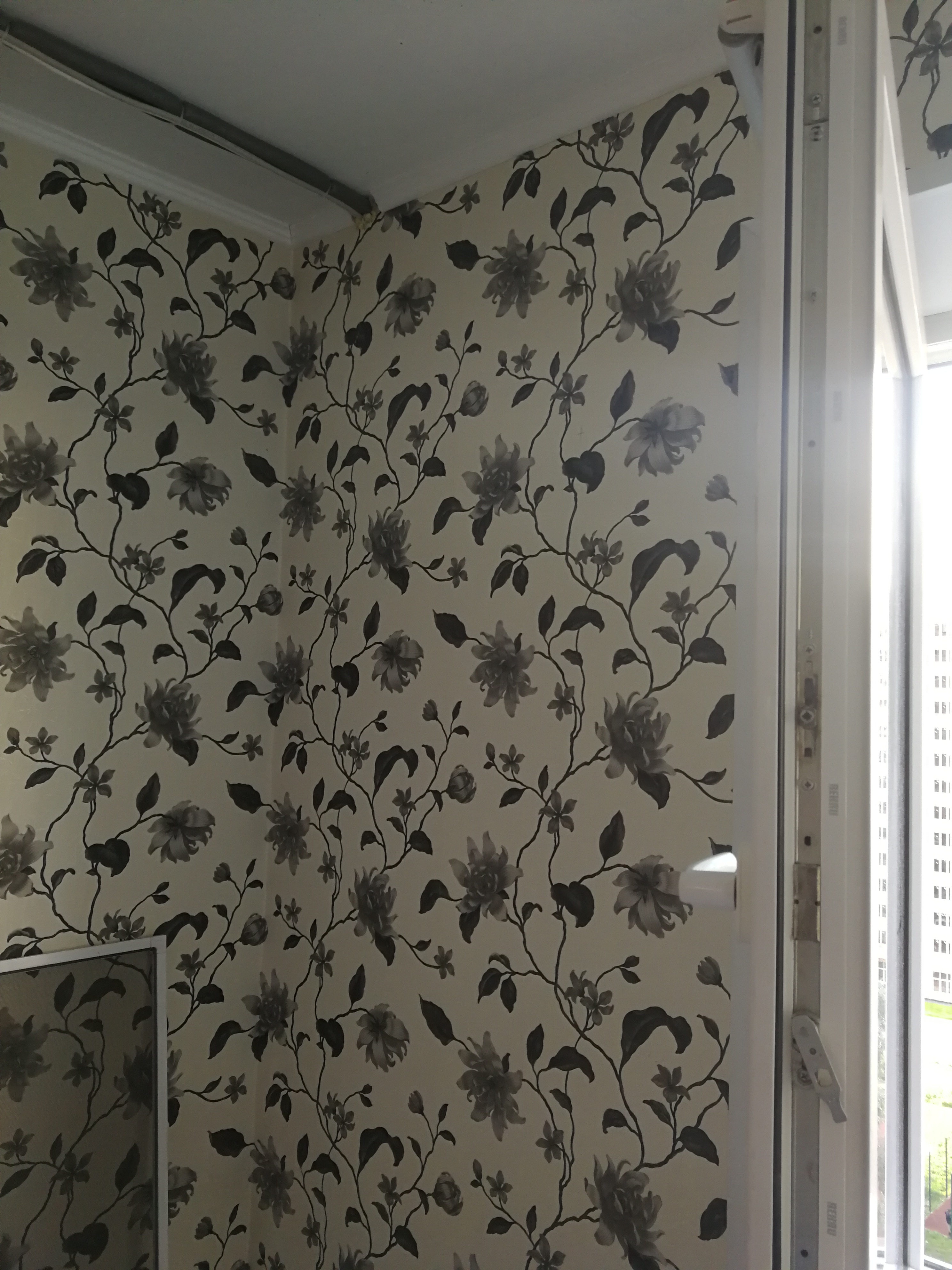

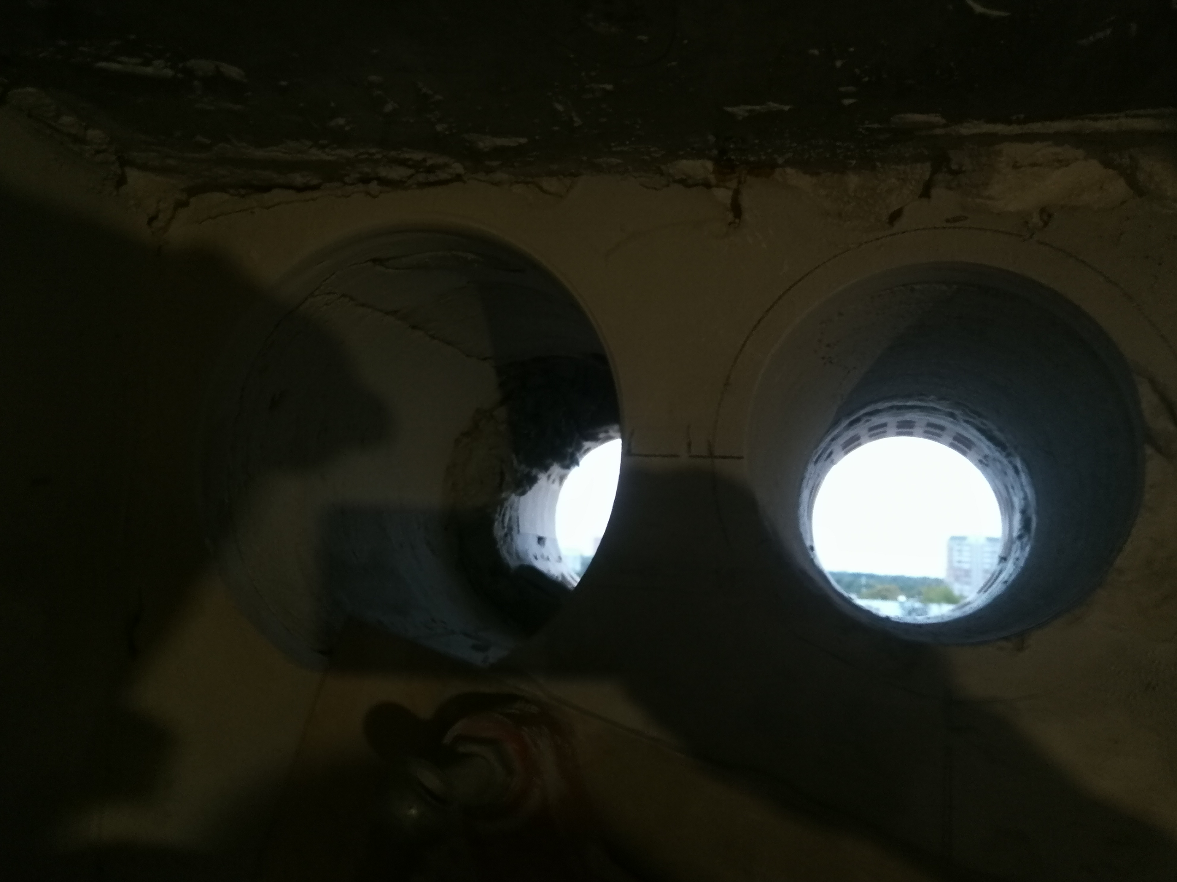

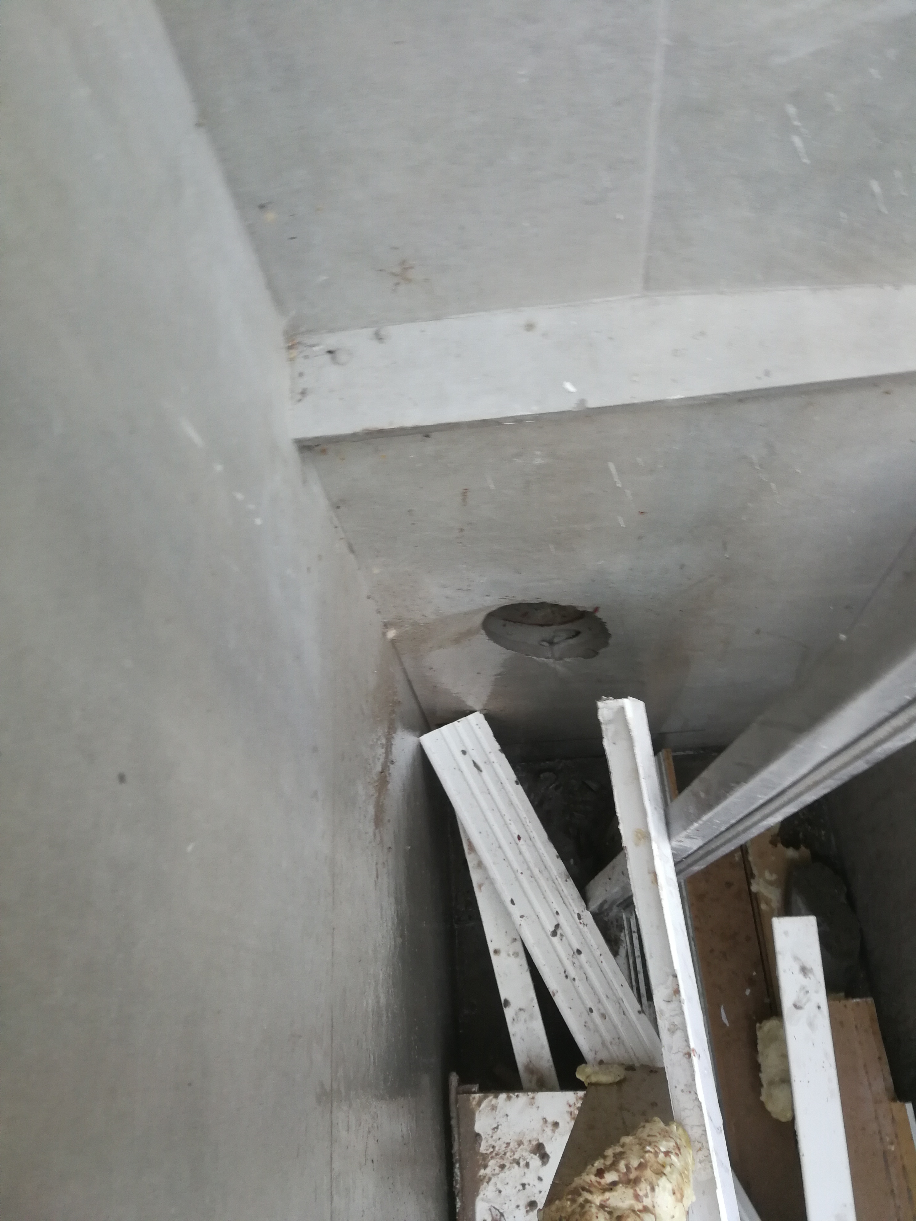

04.06.2019 в 22:34:20

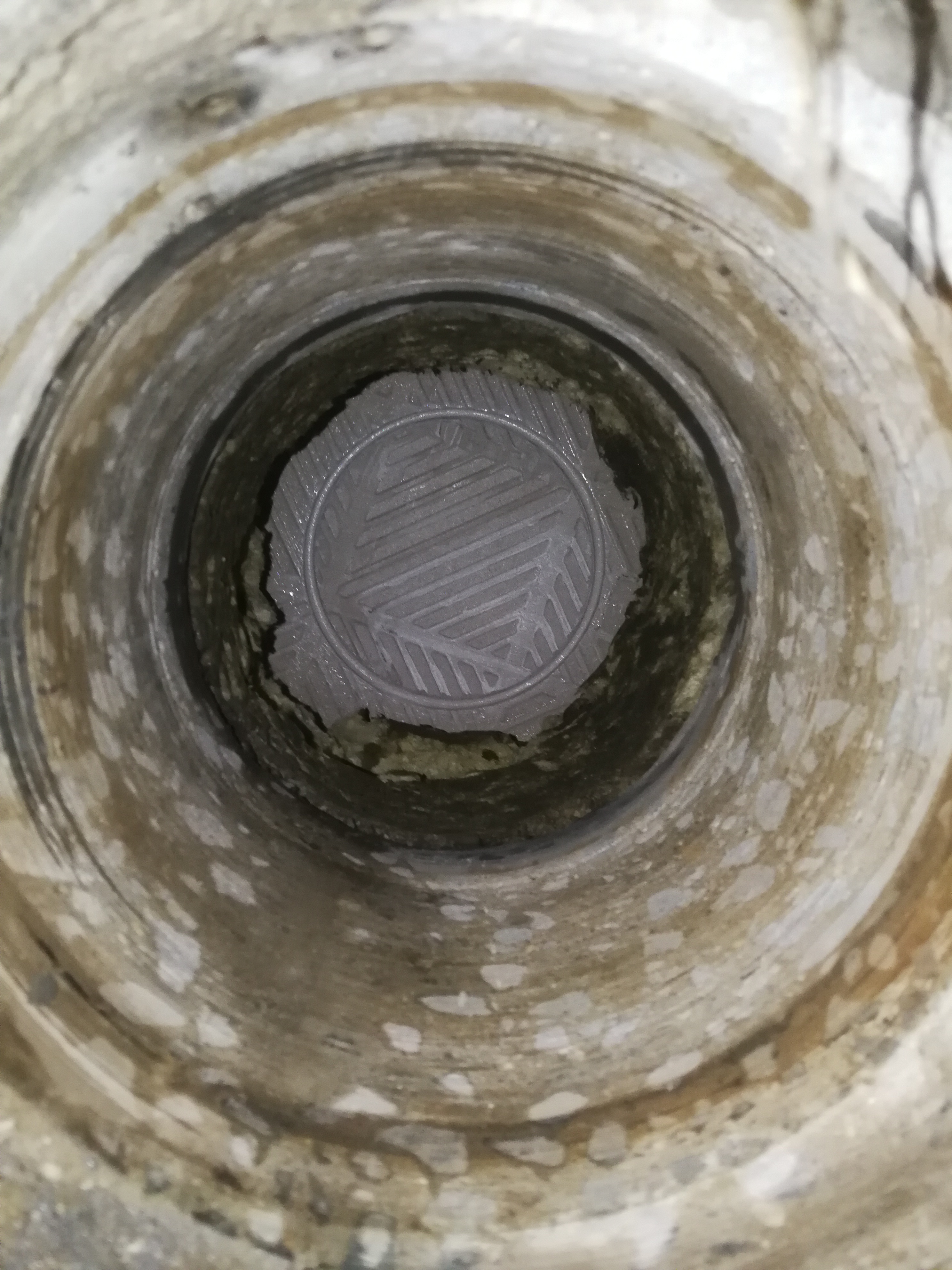

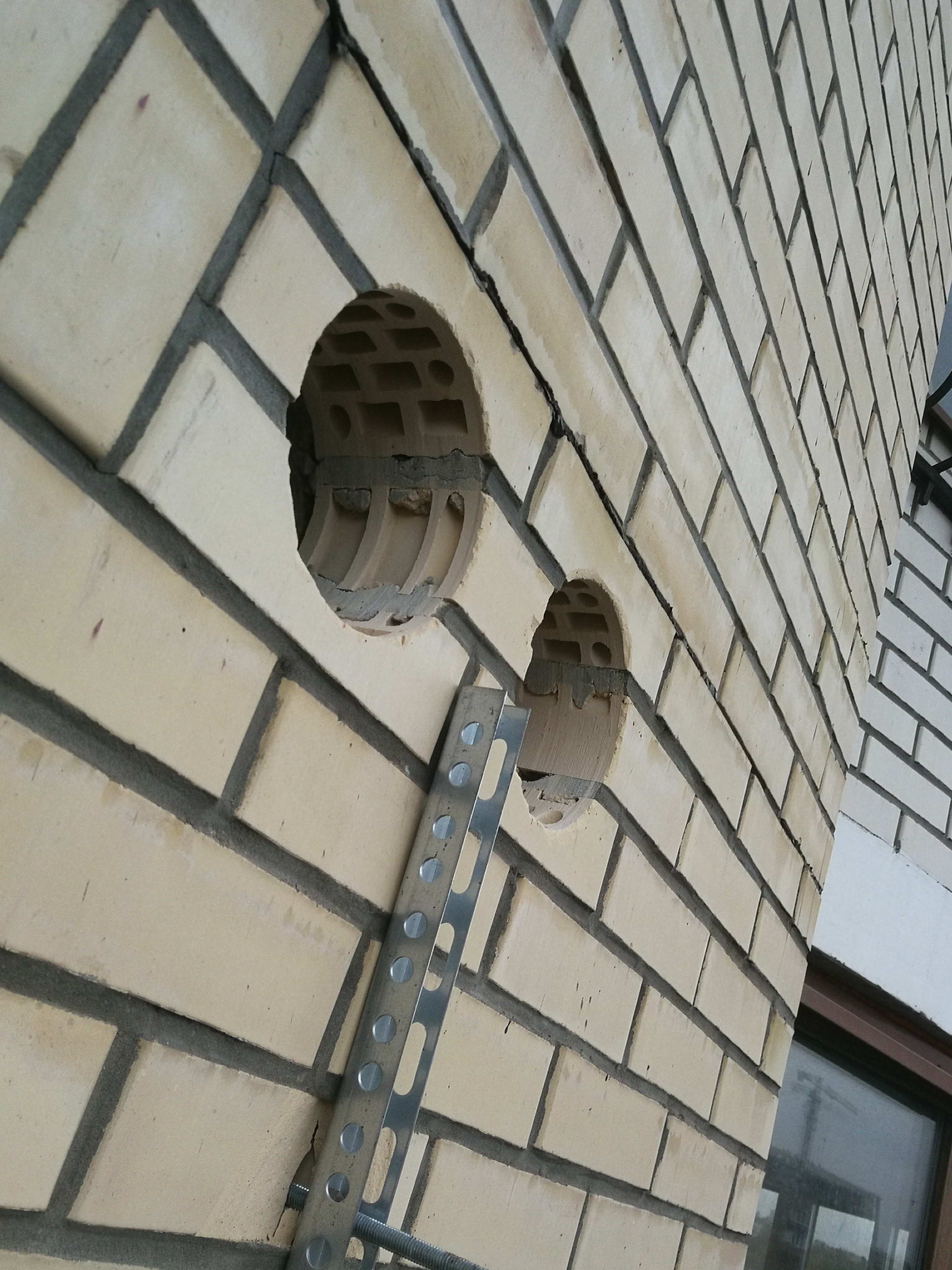

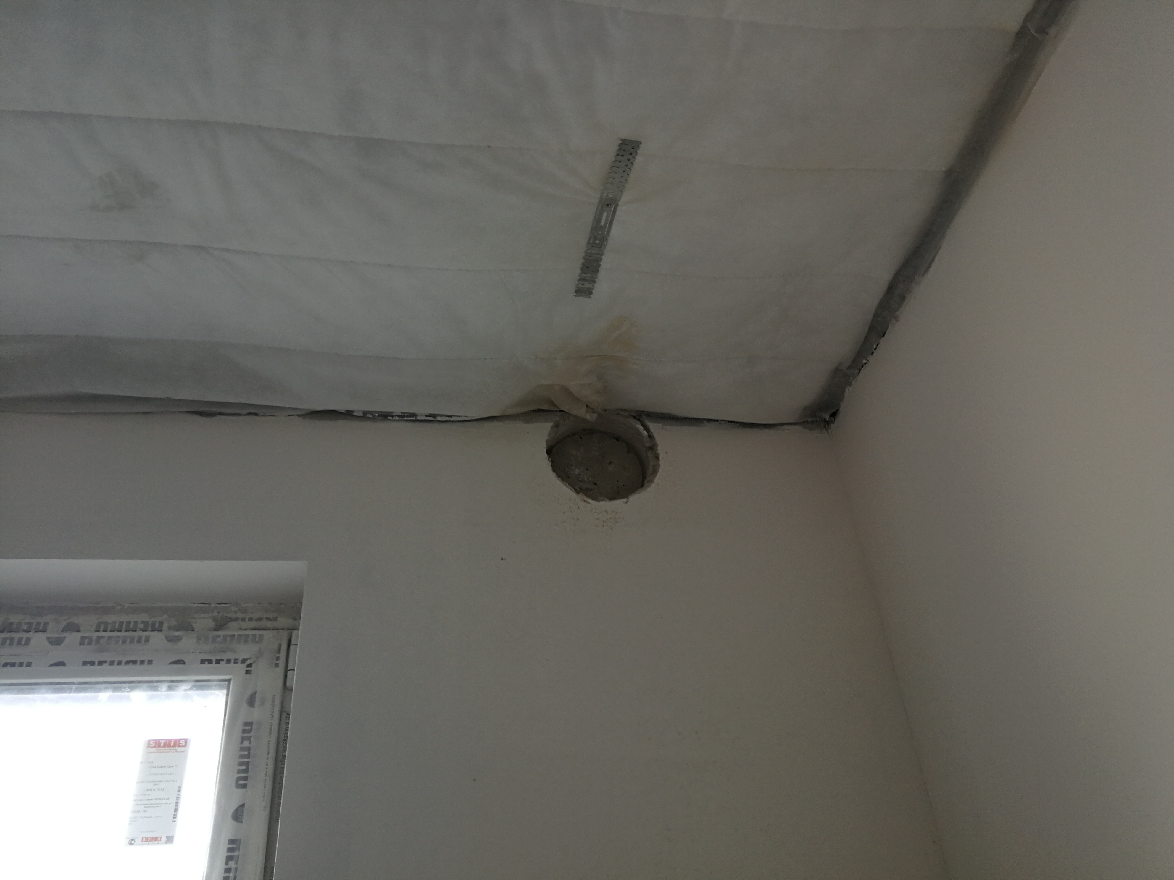

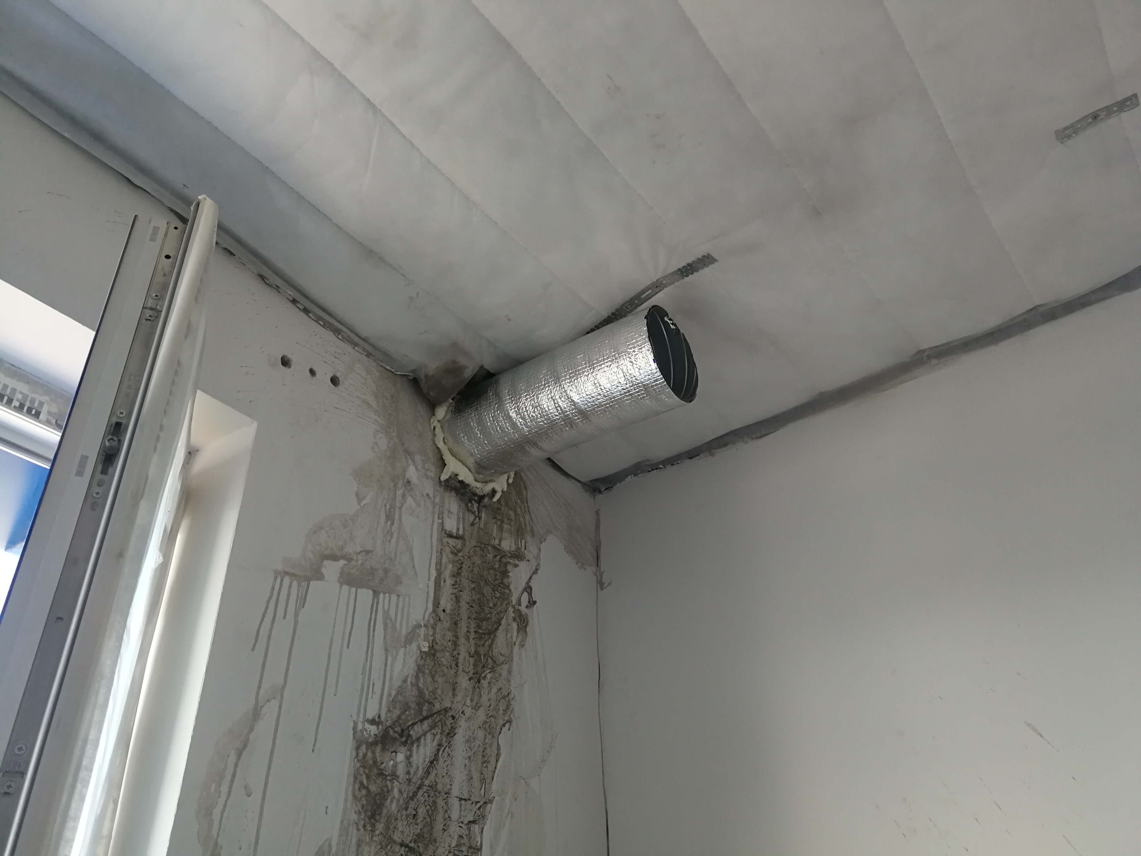

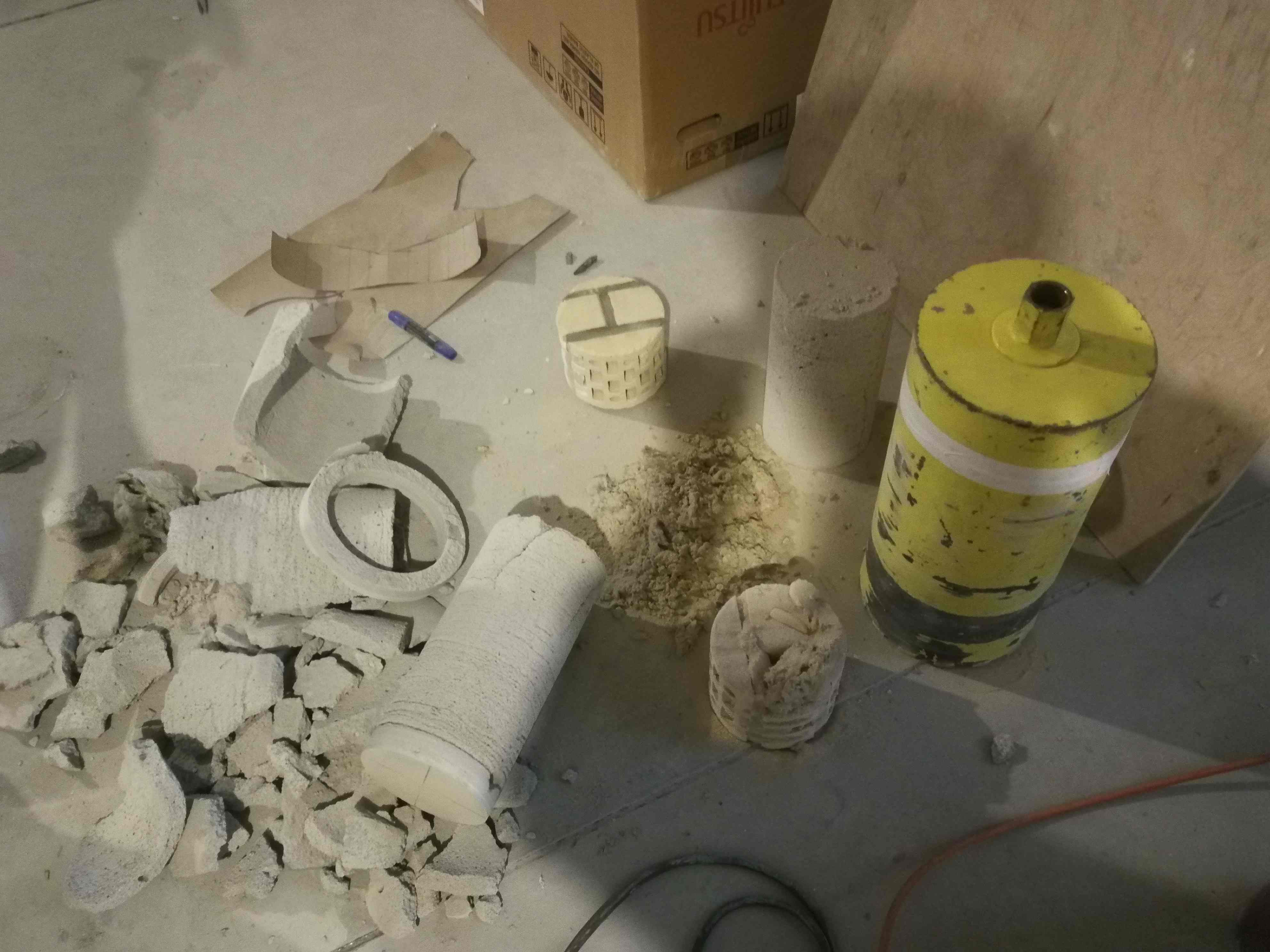

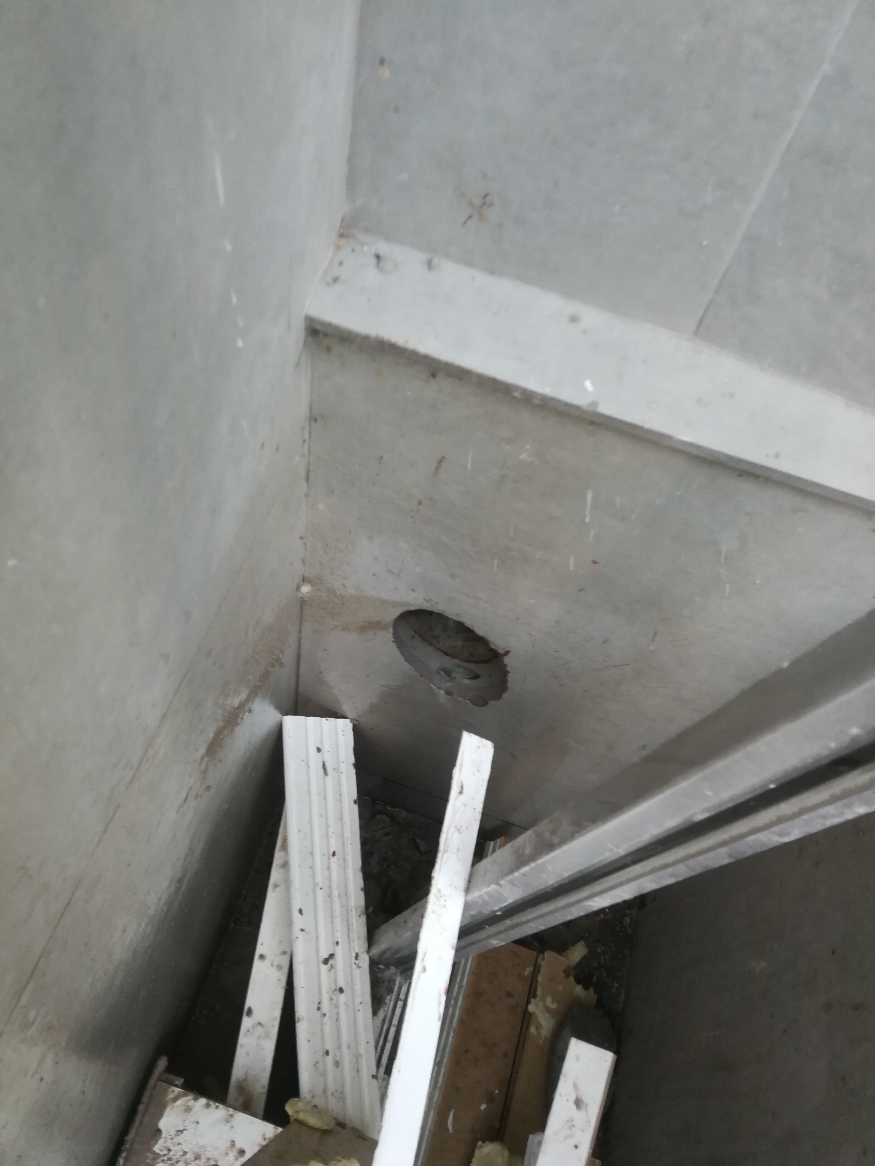

Под вентиляцию д125мм,вплотную к потолку попросили пробурить два отверстия д142мм,пробурил.

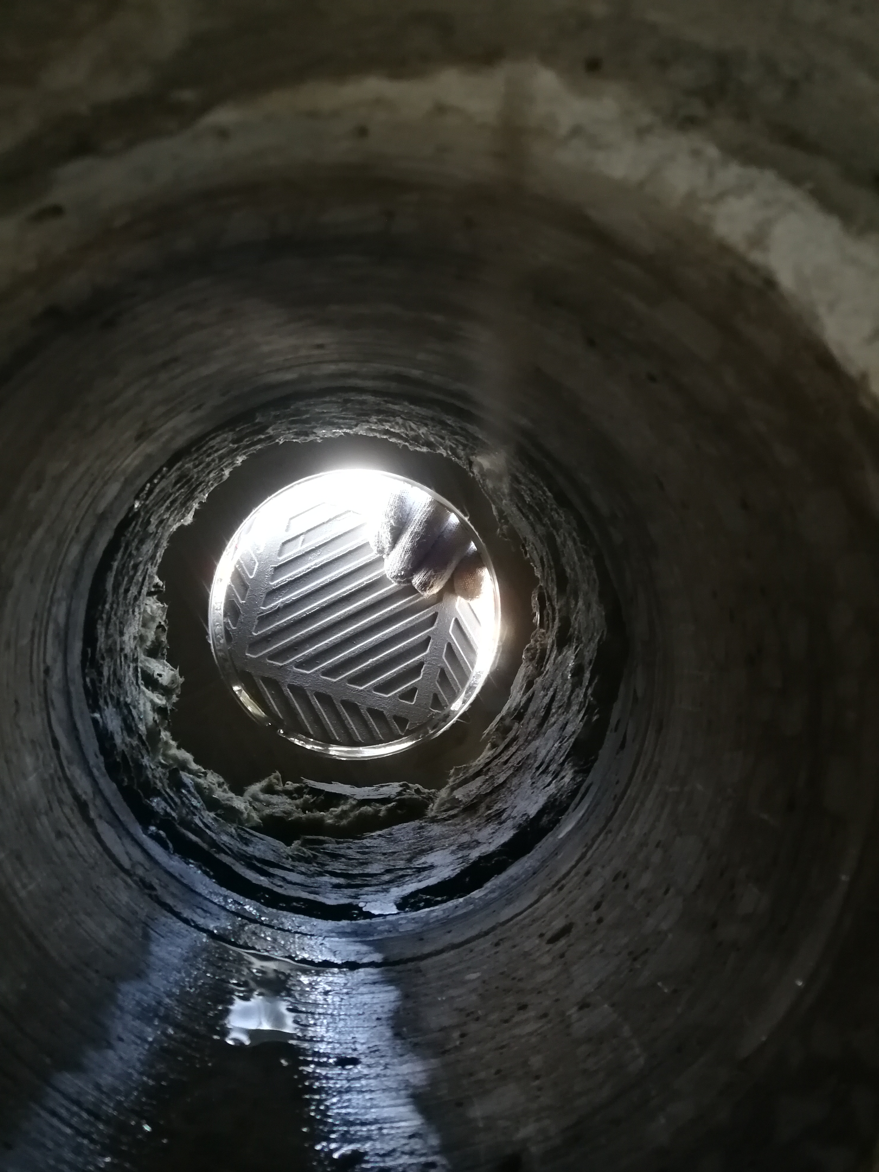

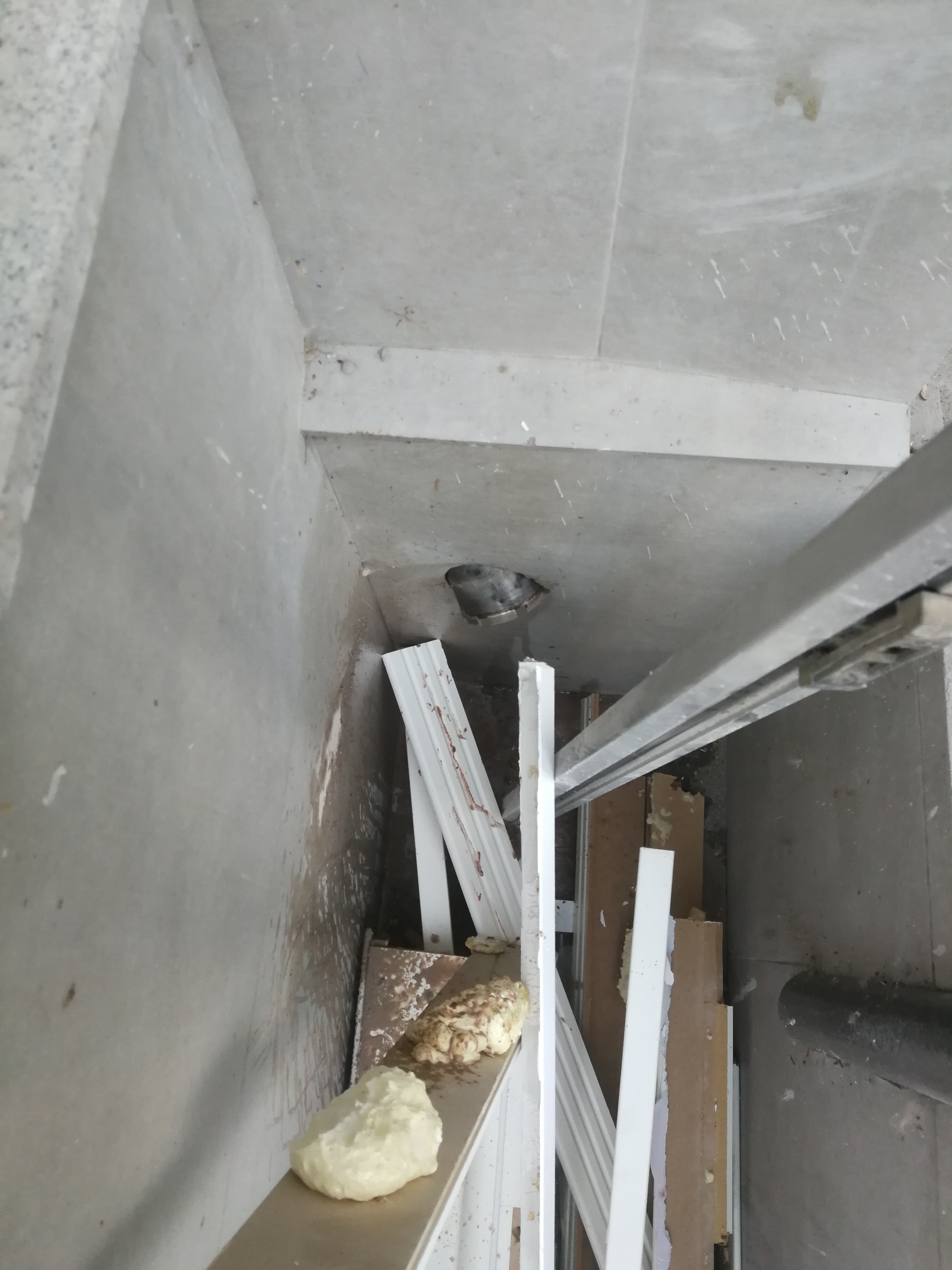

22.07.2019 в 07:01:21

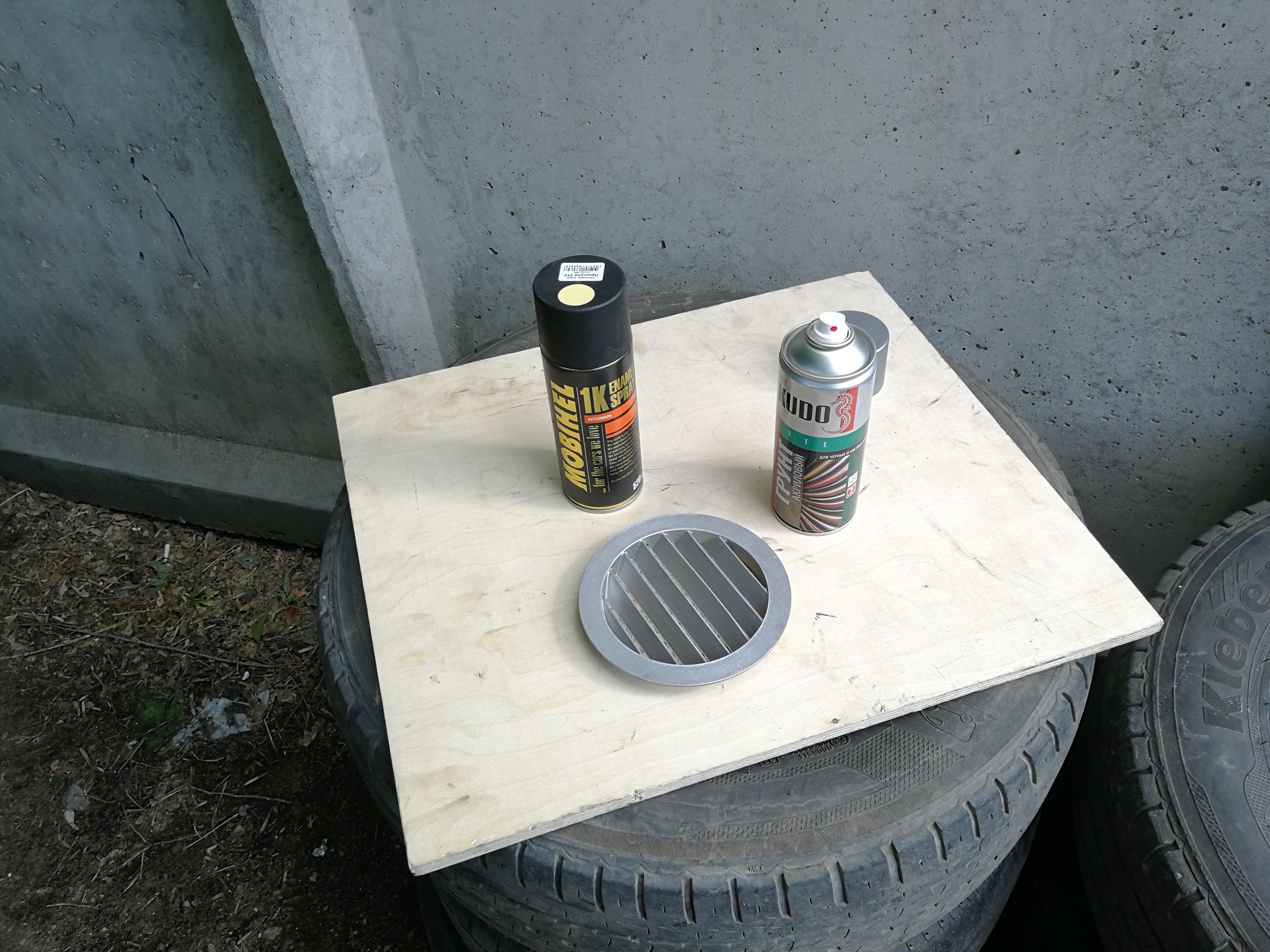

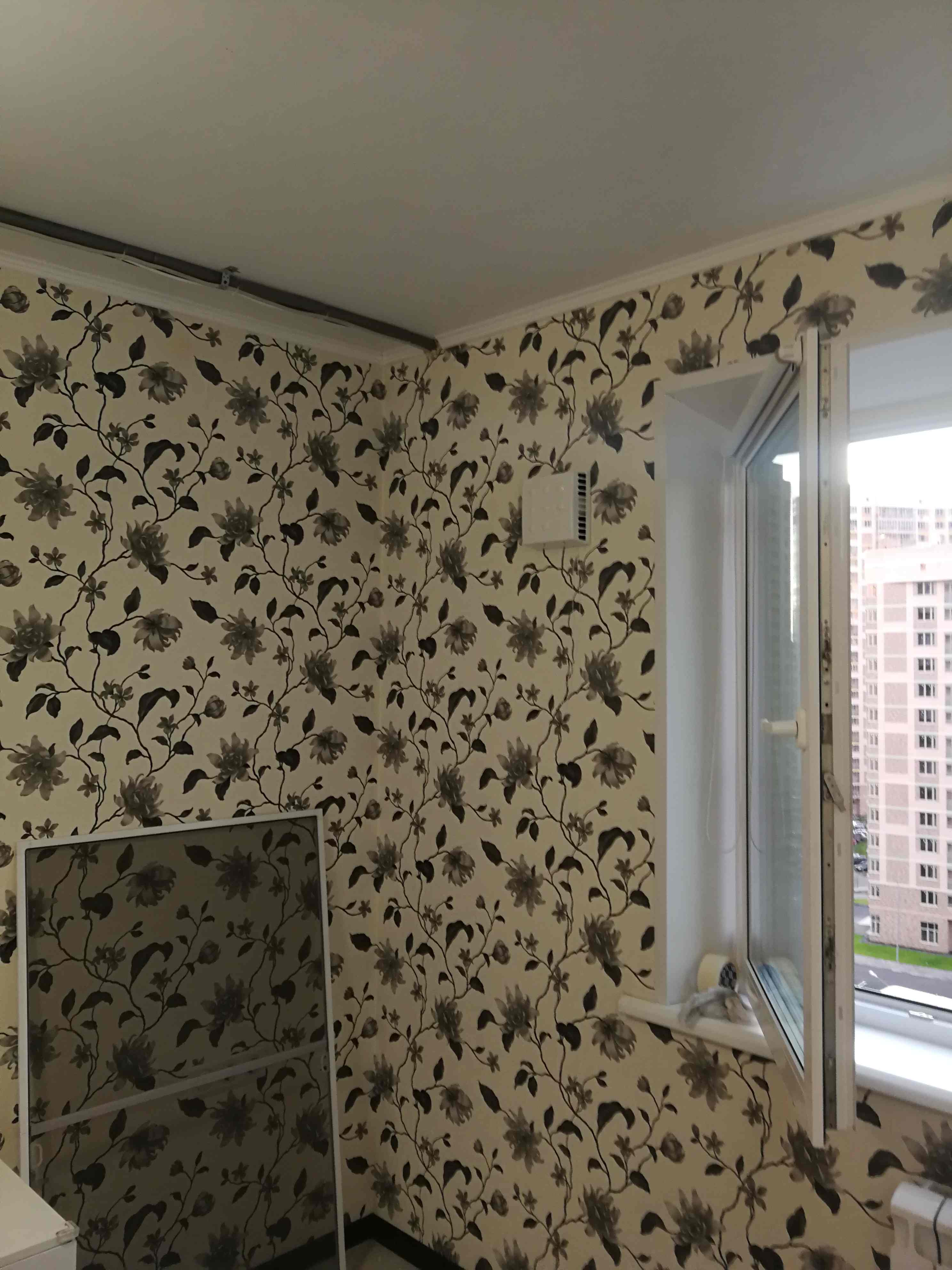

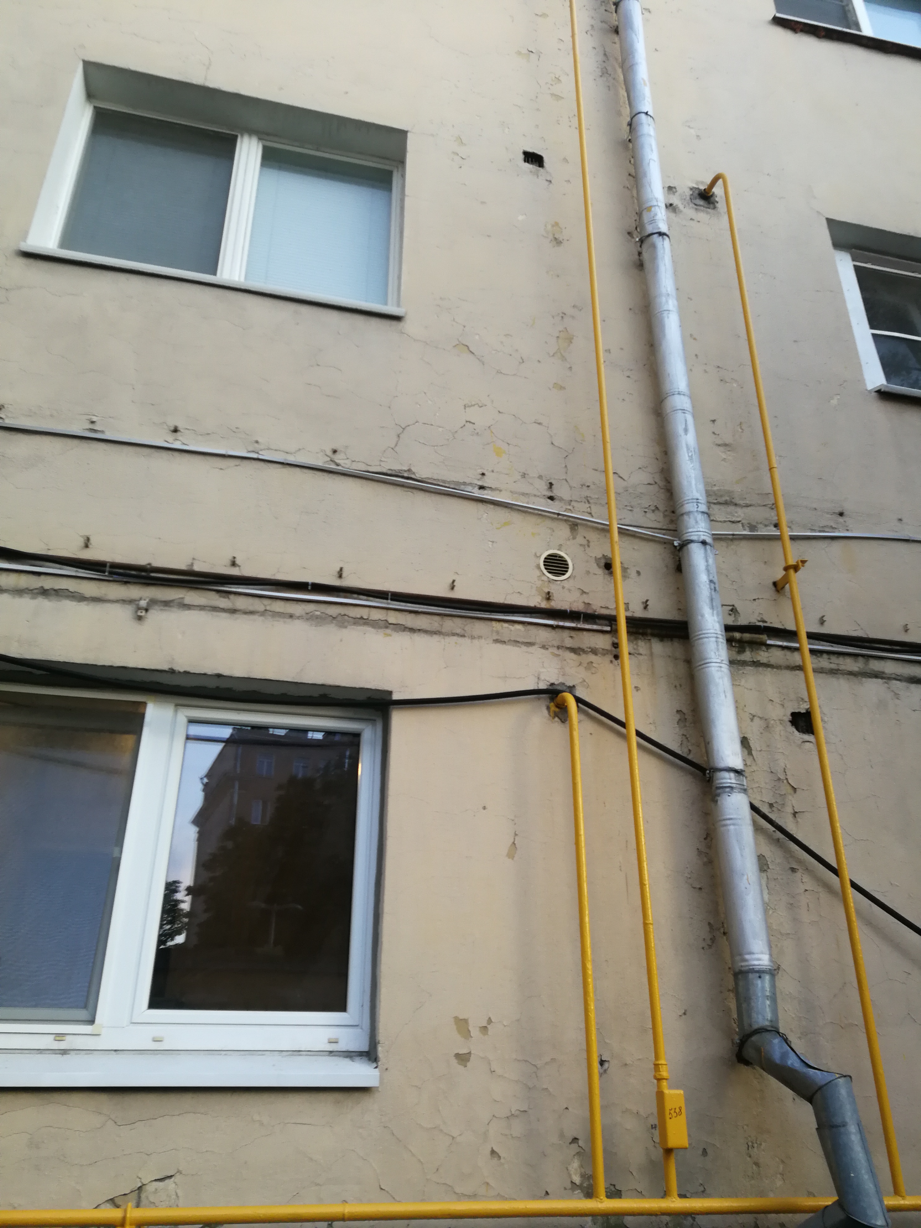

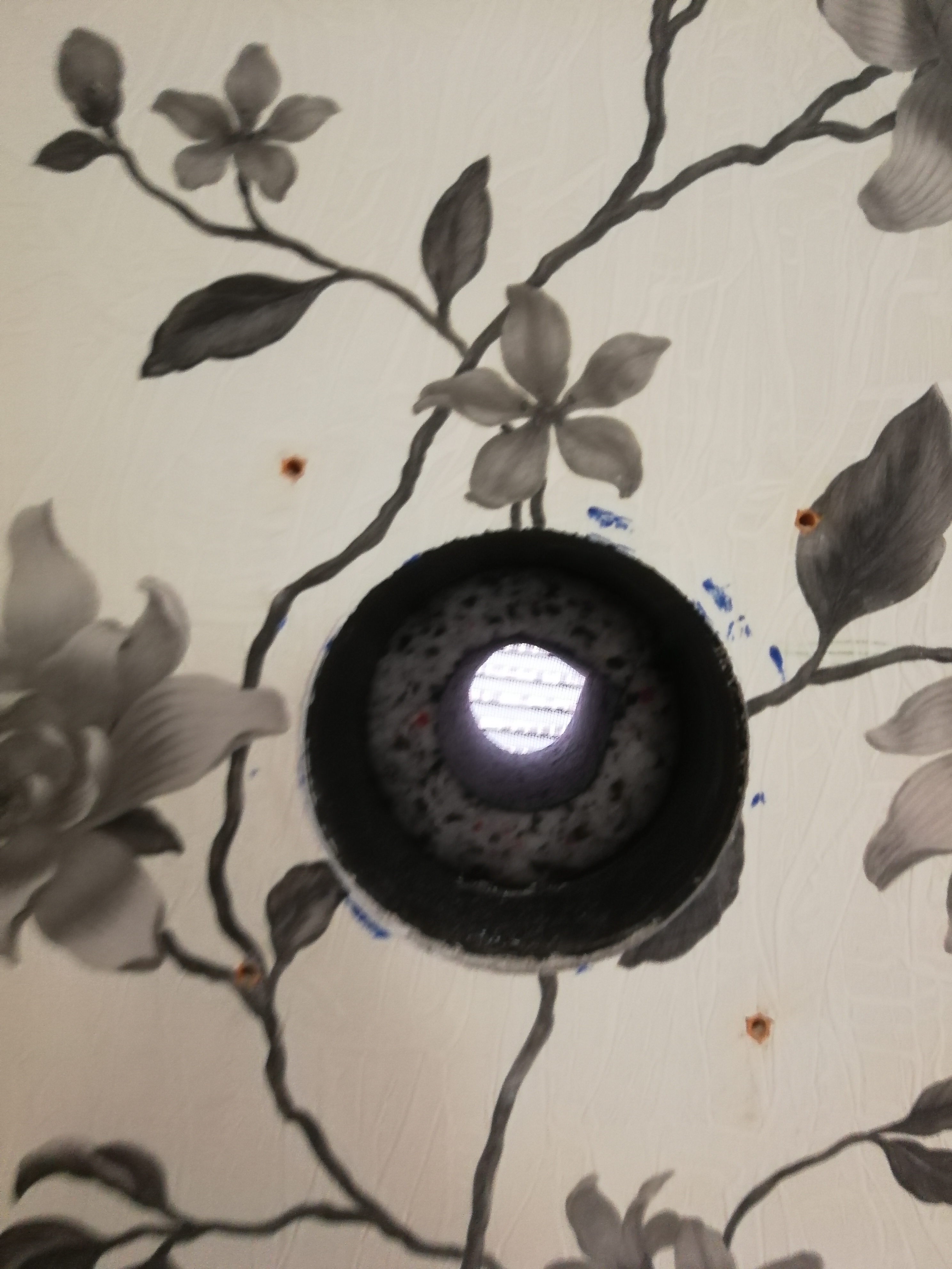

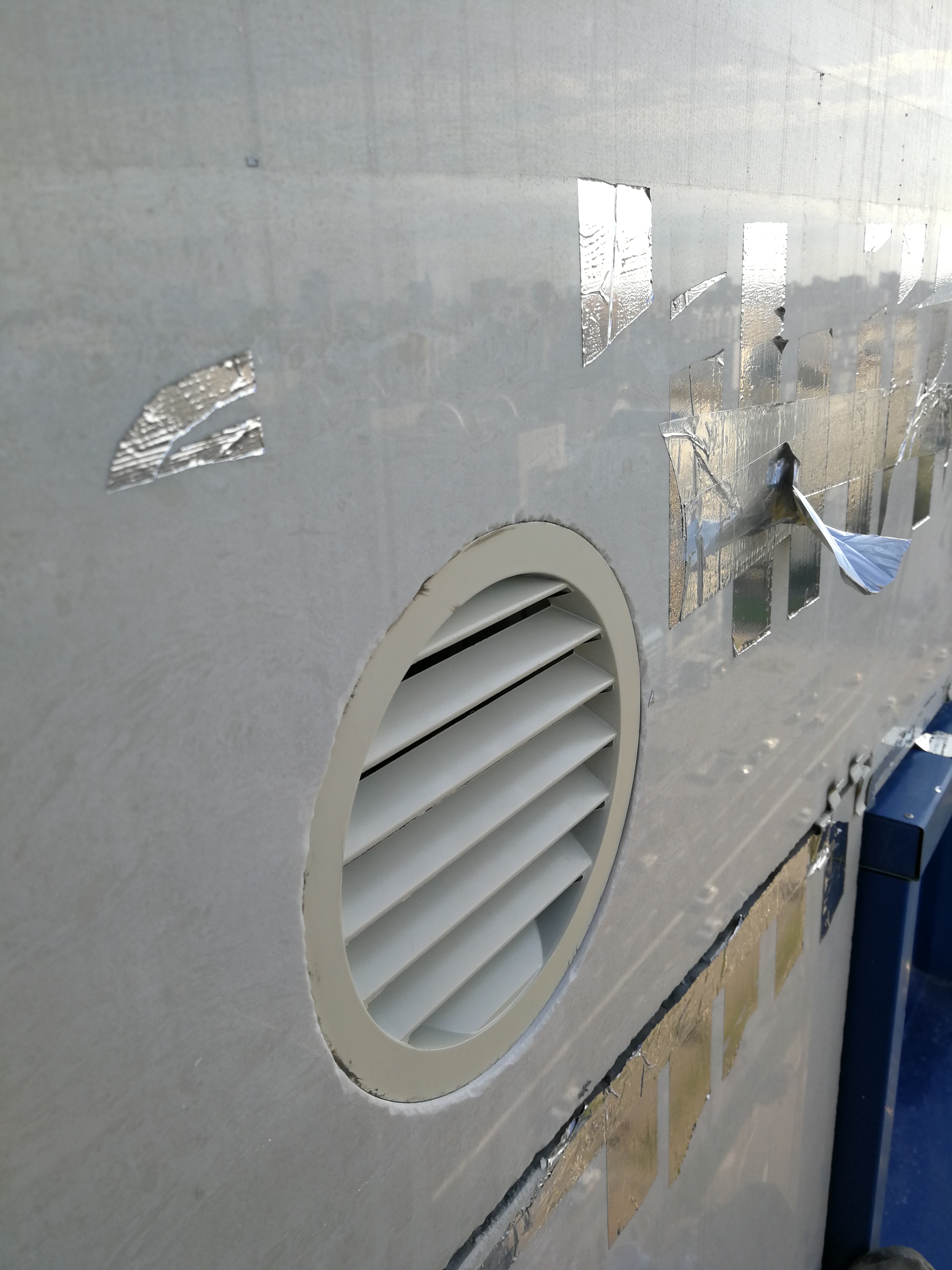

Под вентиляцию д125 попросили пробурить отверстие,опять с учетом утеплителя толщиной 10 мм пробурил отверстие д142 мм.Купил алюминевую решетку,загрунтовал и покрасил в цвет фасада,чтоб меньше бросалась в глаза.

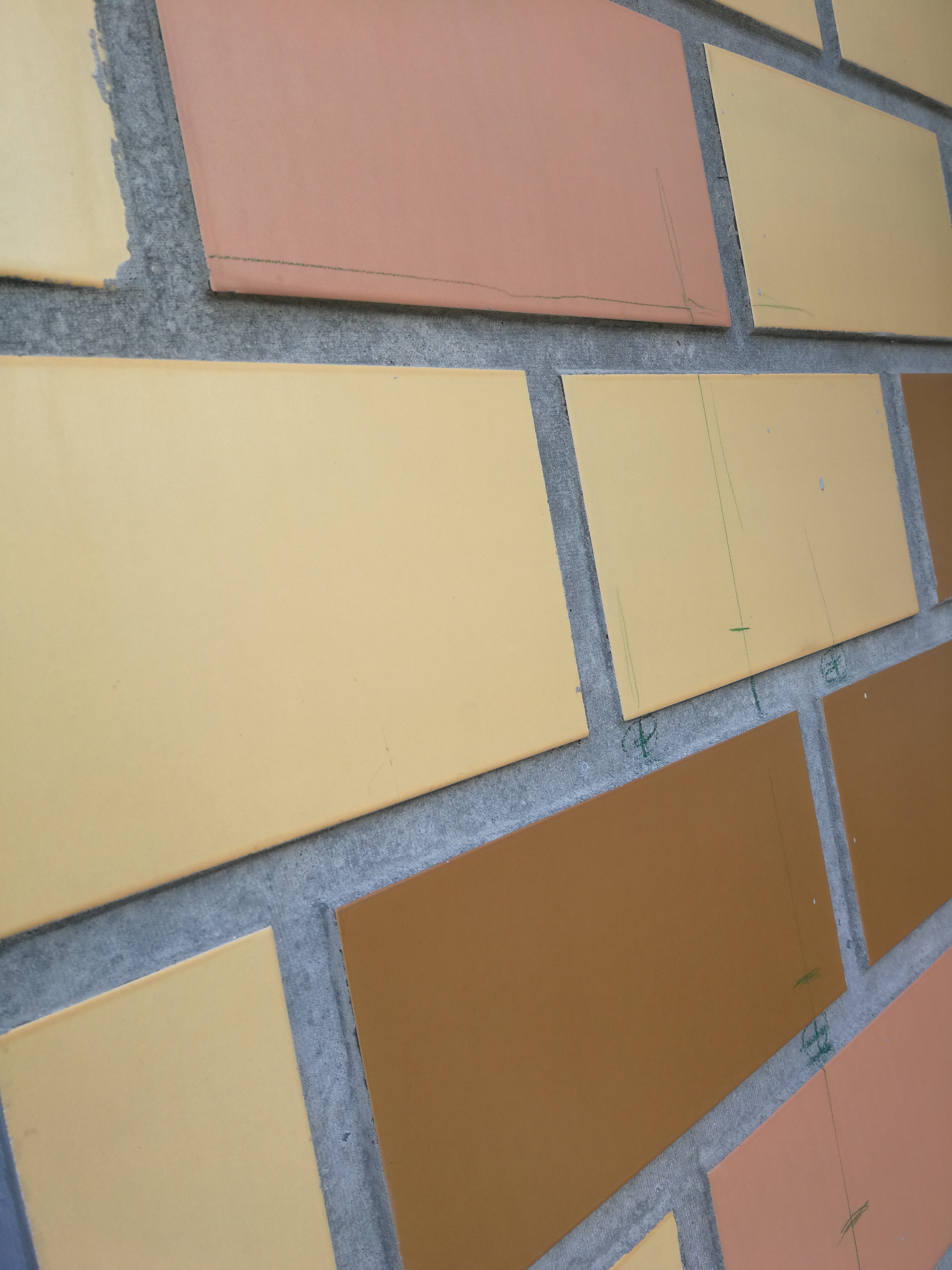

Регистрация: 23.11.2010
Сообщений: 5708

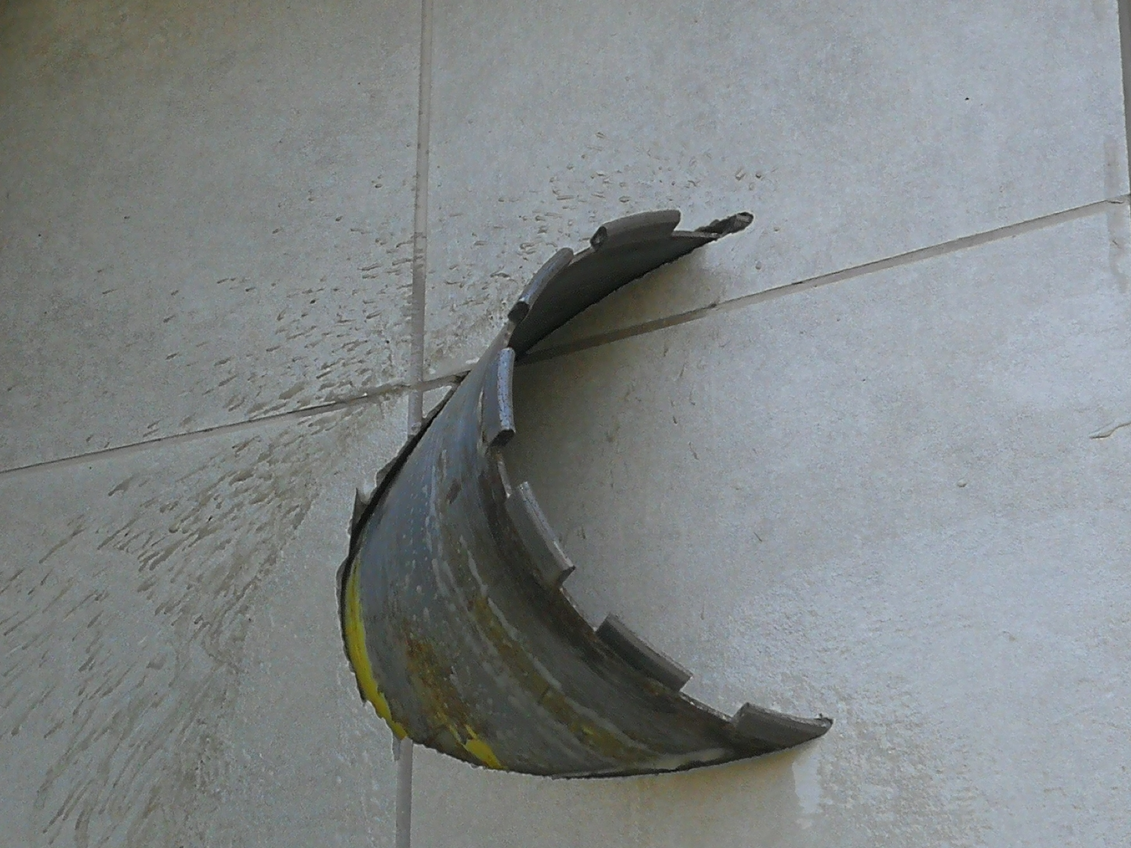

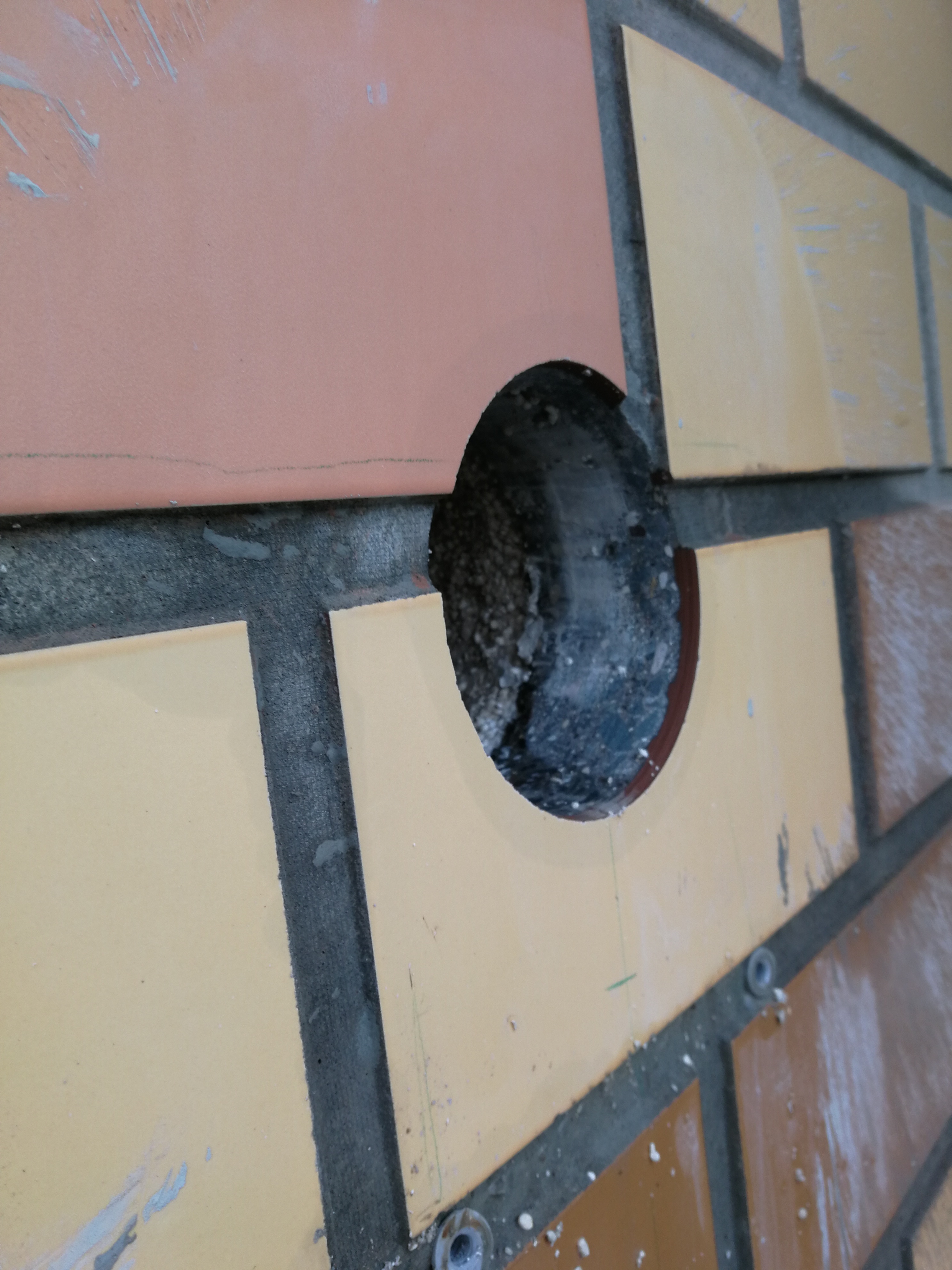

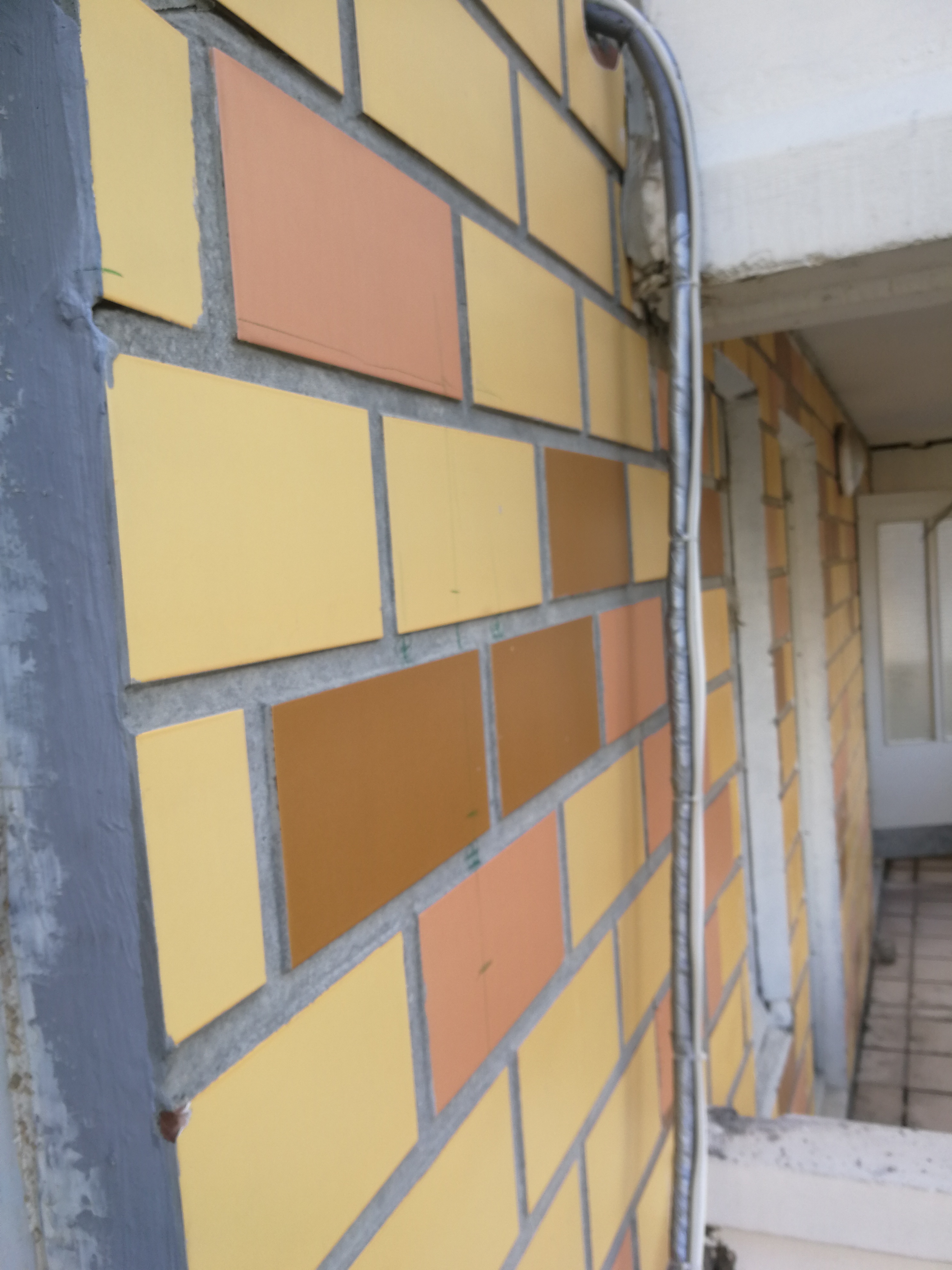

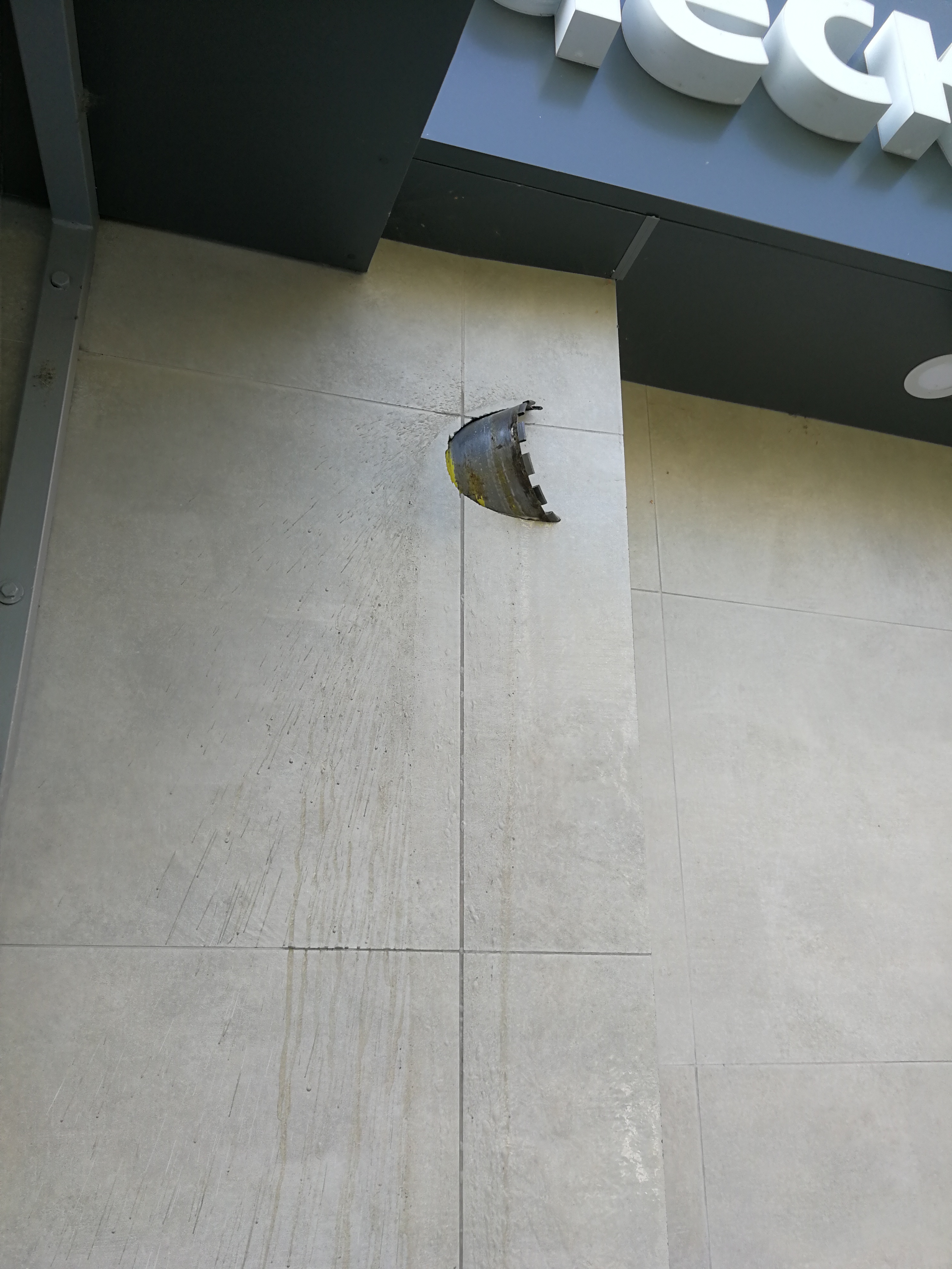

09.08.2019 в 11:05:22

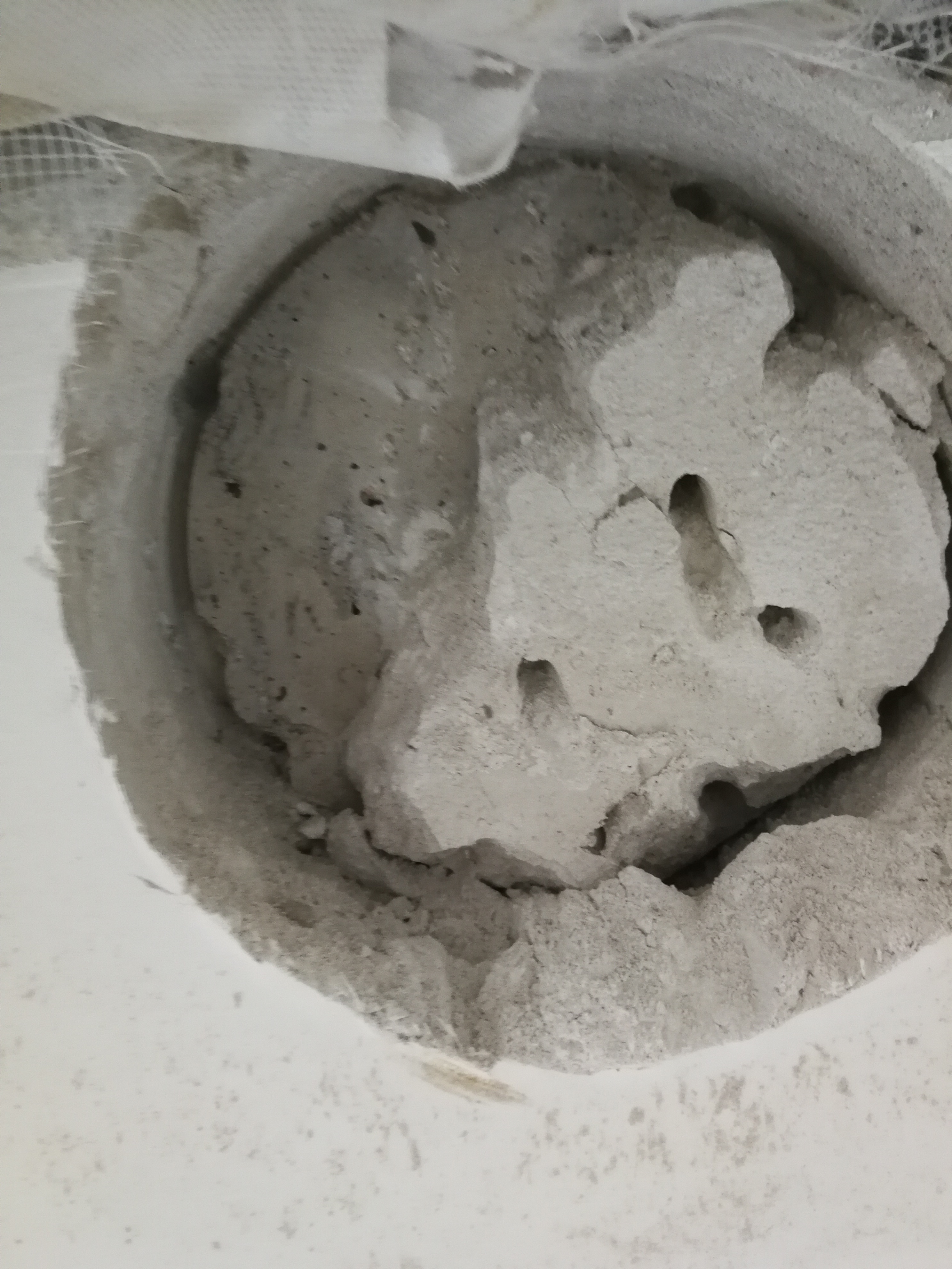

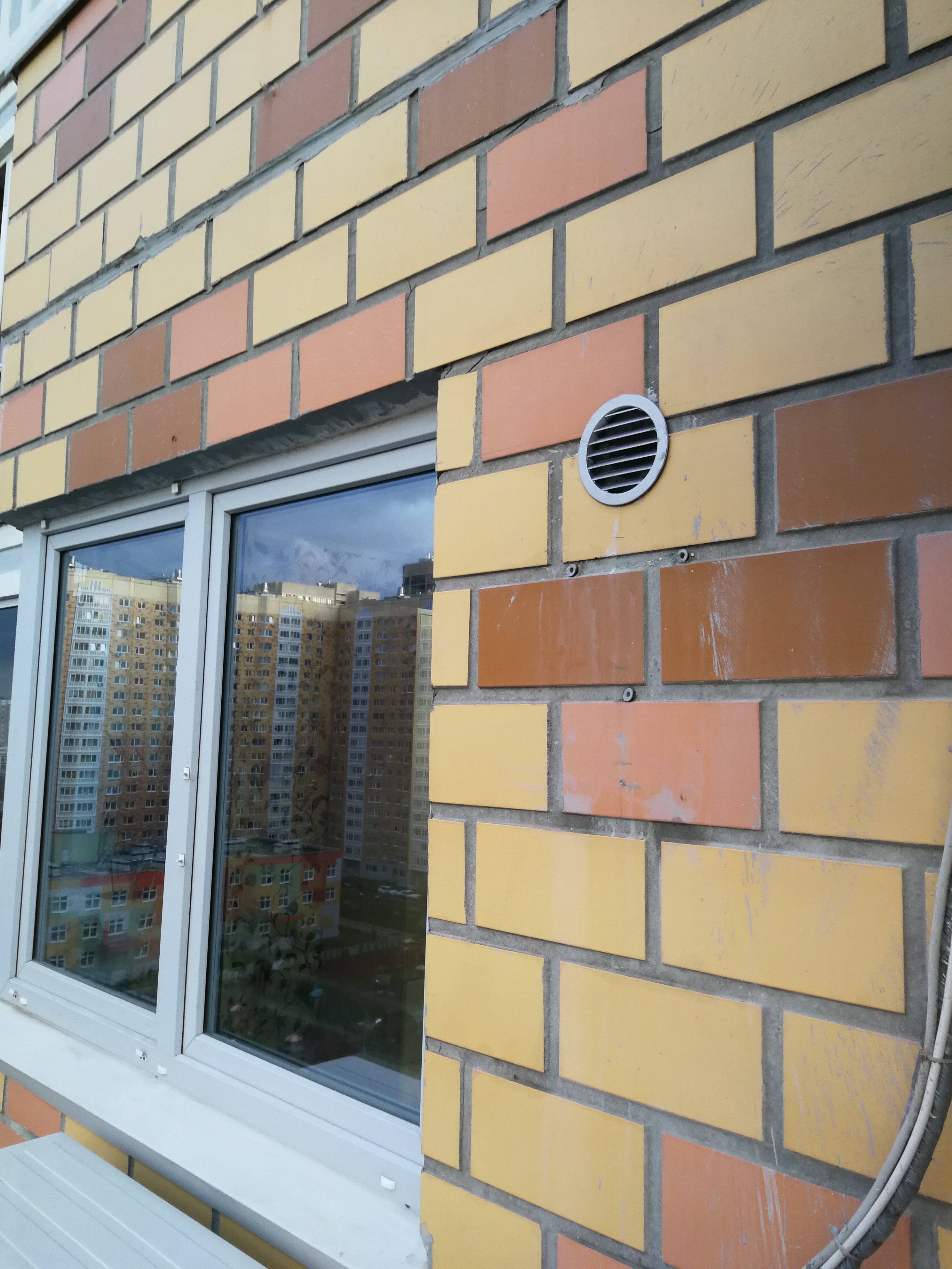

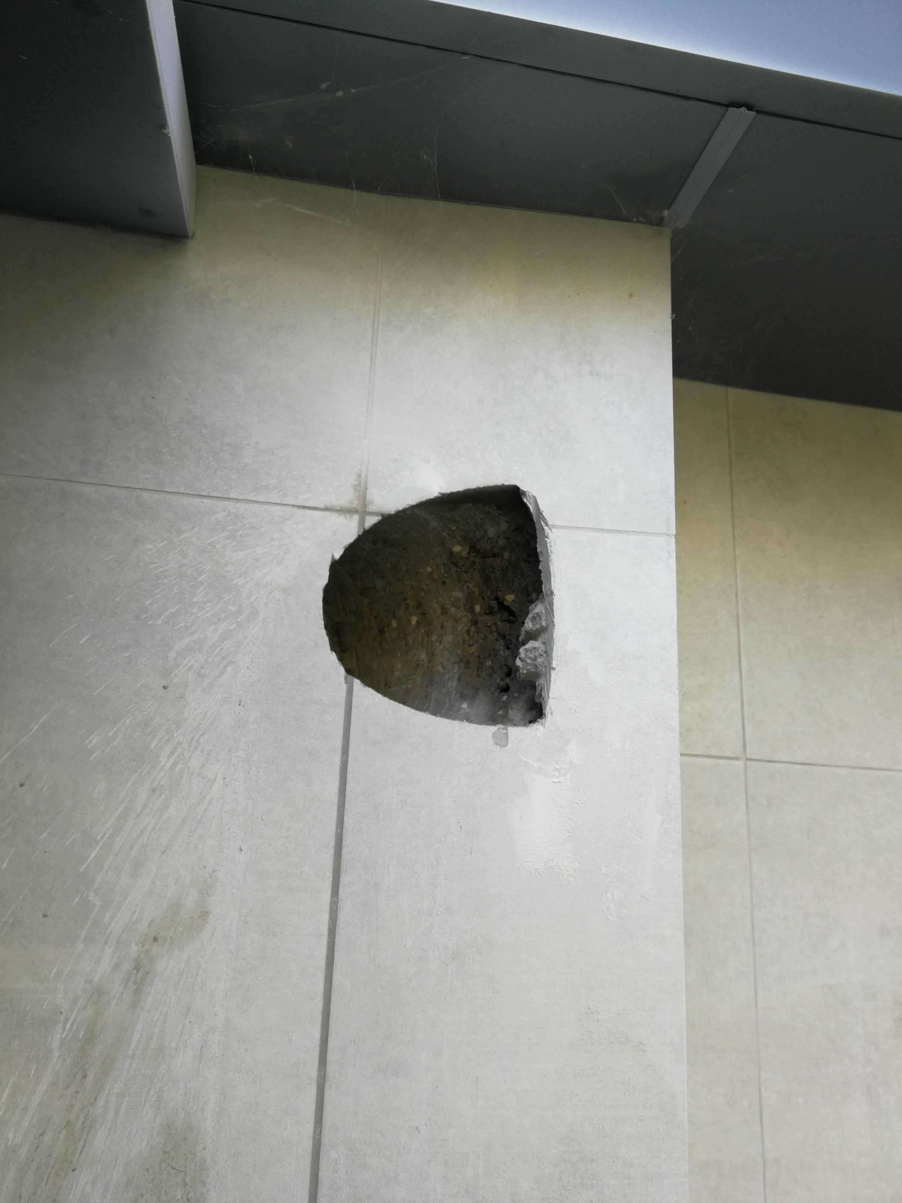

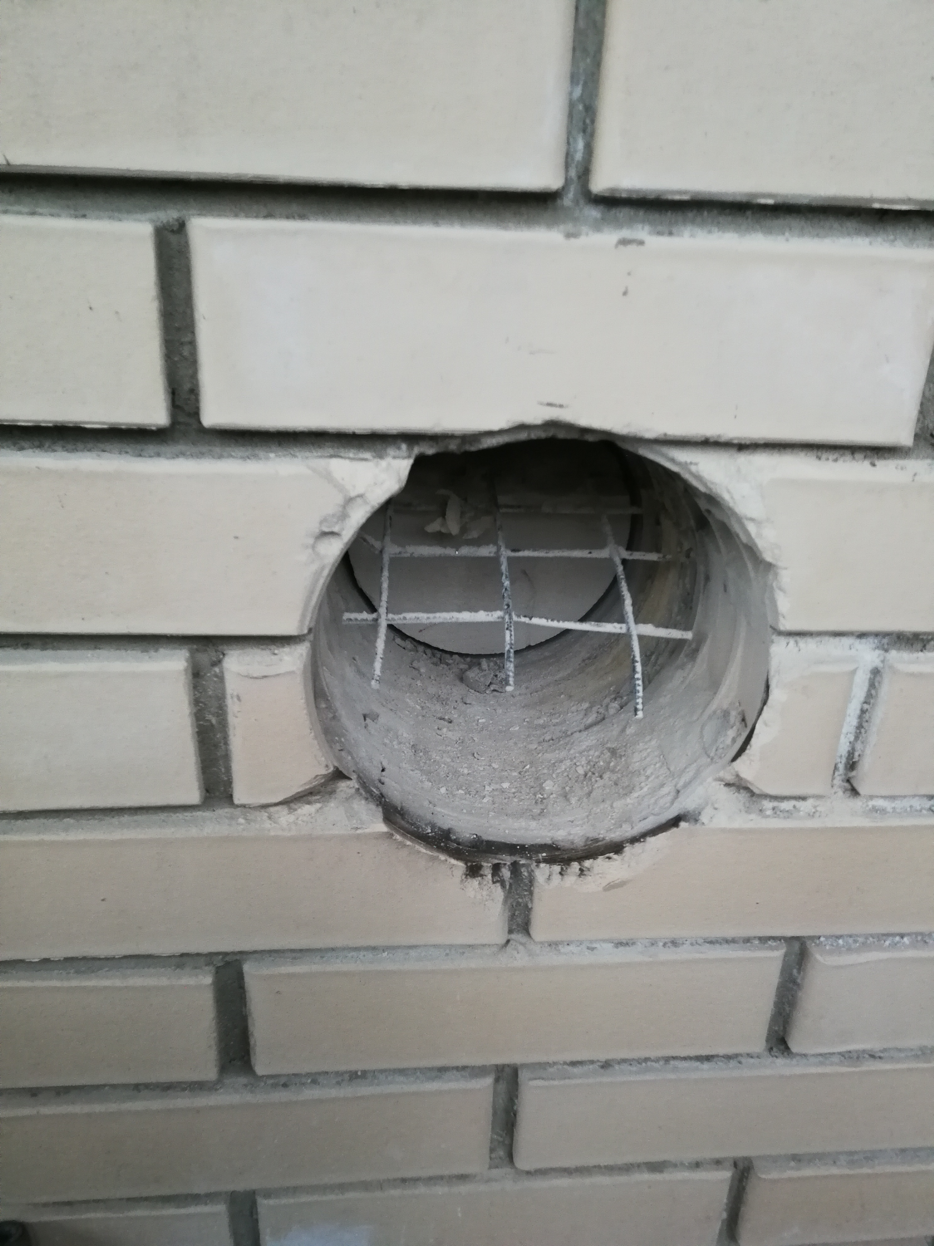

В современных домах снаружи часто вентфасад из каких нибудь плит или плиток,чаще керамогранит.В этом заказе бутерброд.Сначала 5см пеноблока,потом 40 см монолита,потом вентфасад из керамогранита.Попросили пробурить отверстие под приточную вентиляцию.Пробурил и стену и вентфасад.Решетку купили и красили сами,можно было побольше диаметром,но в целом все получилось.

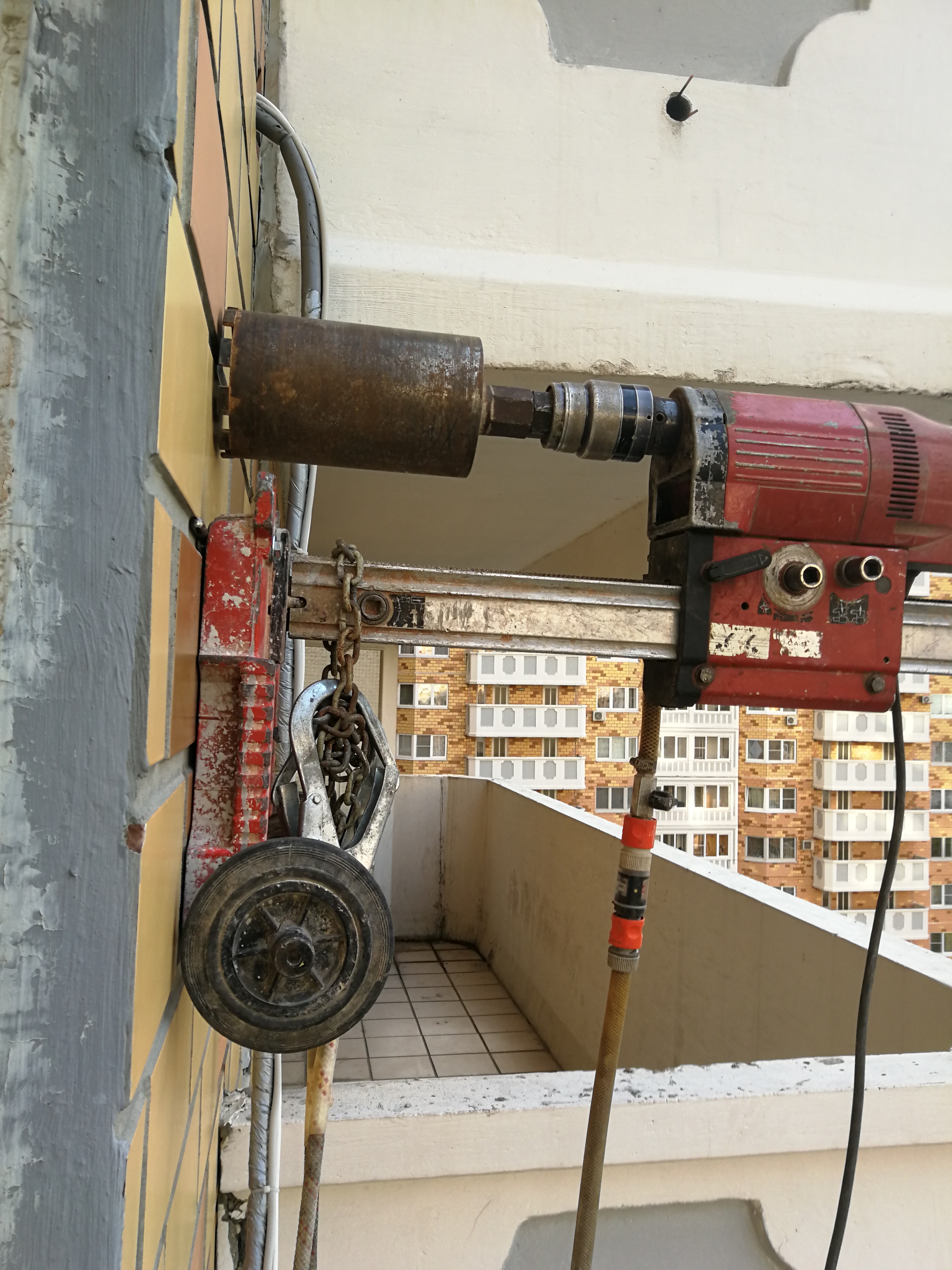

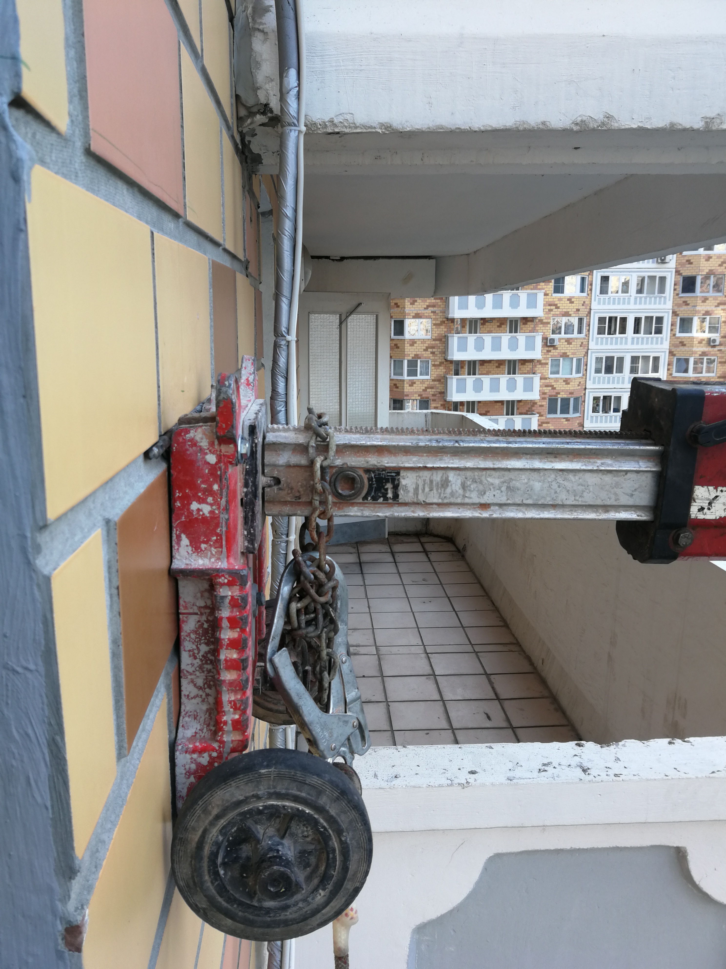

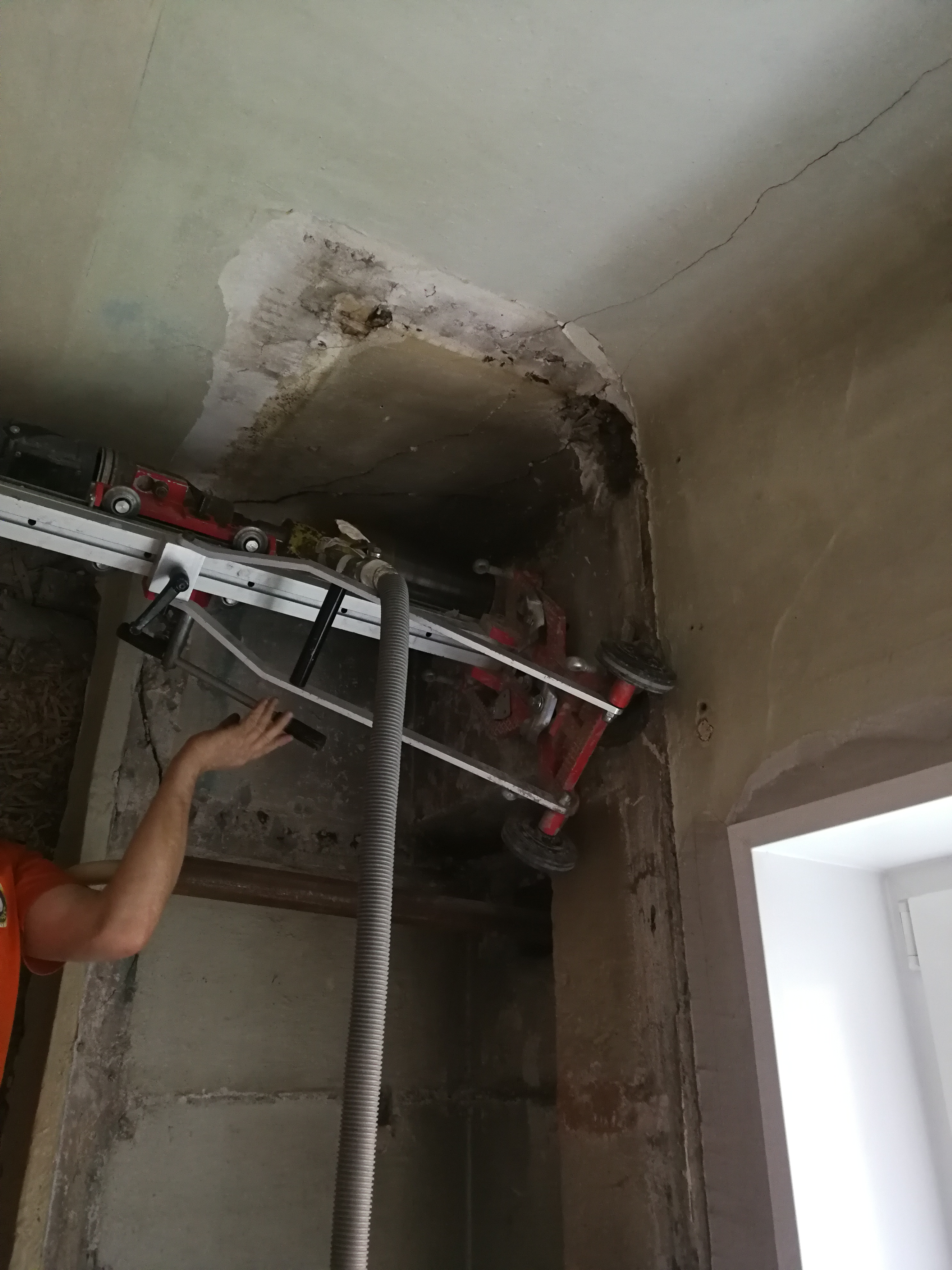

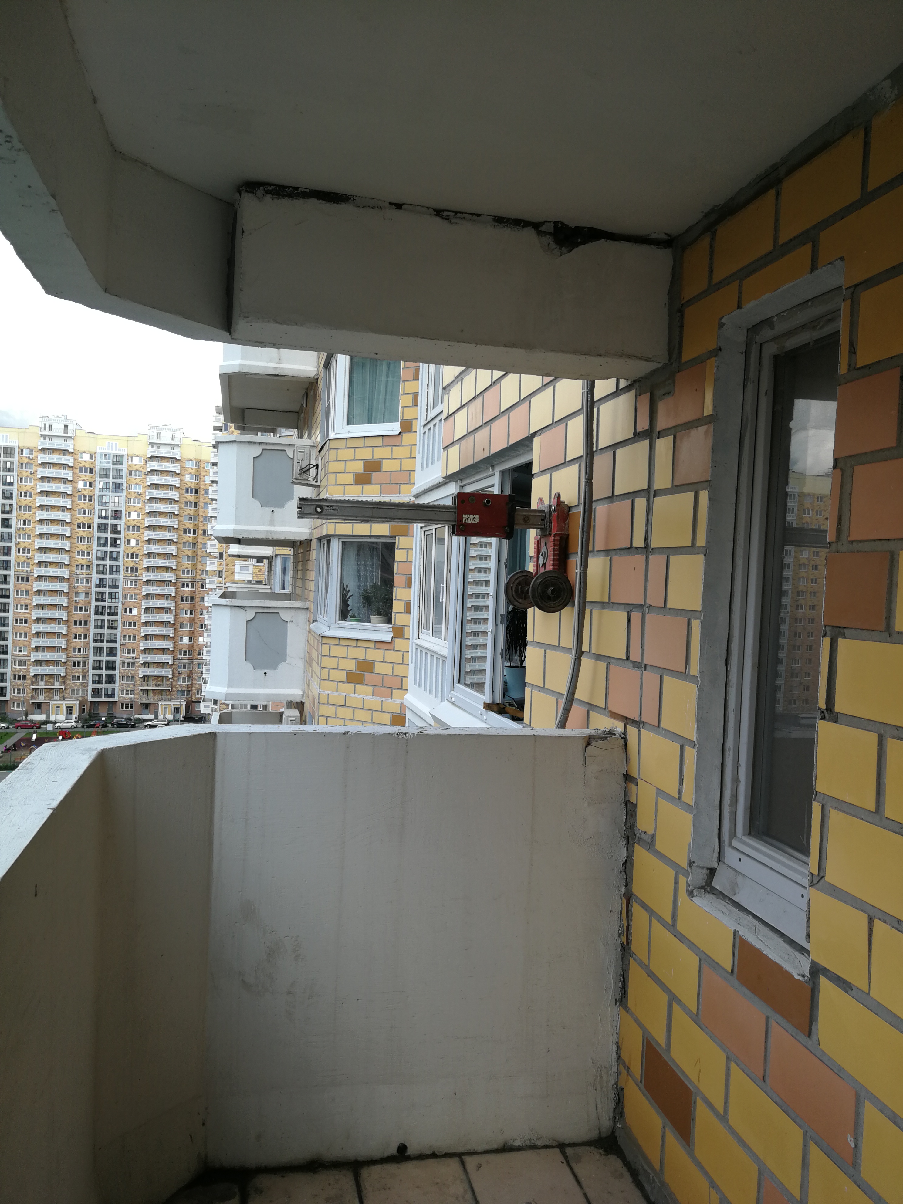

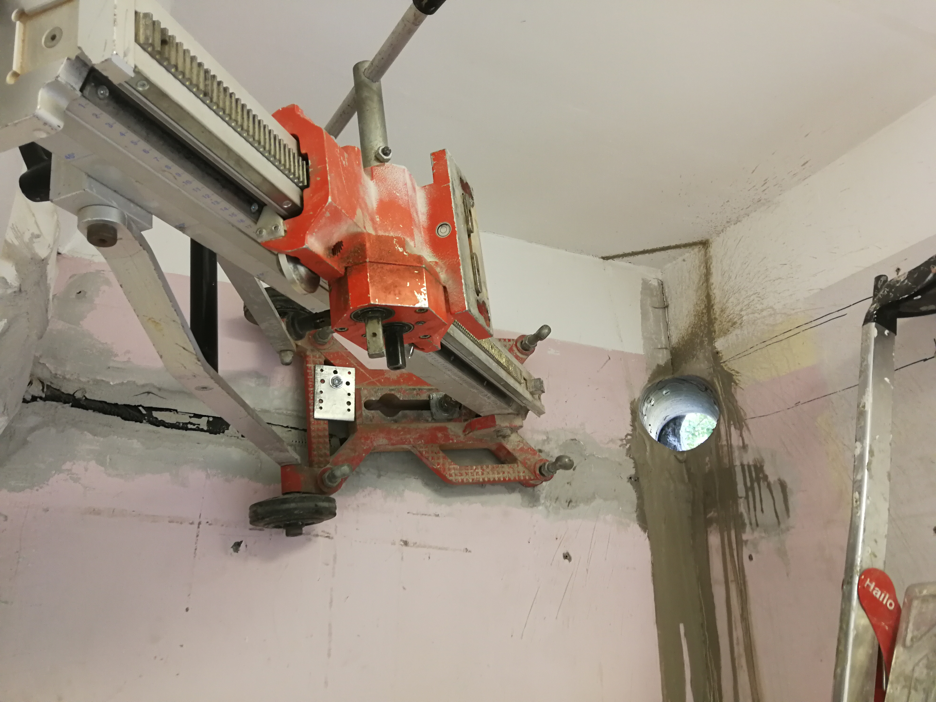

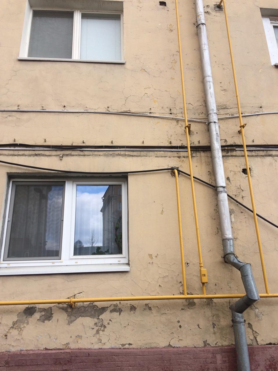

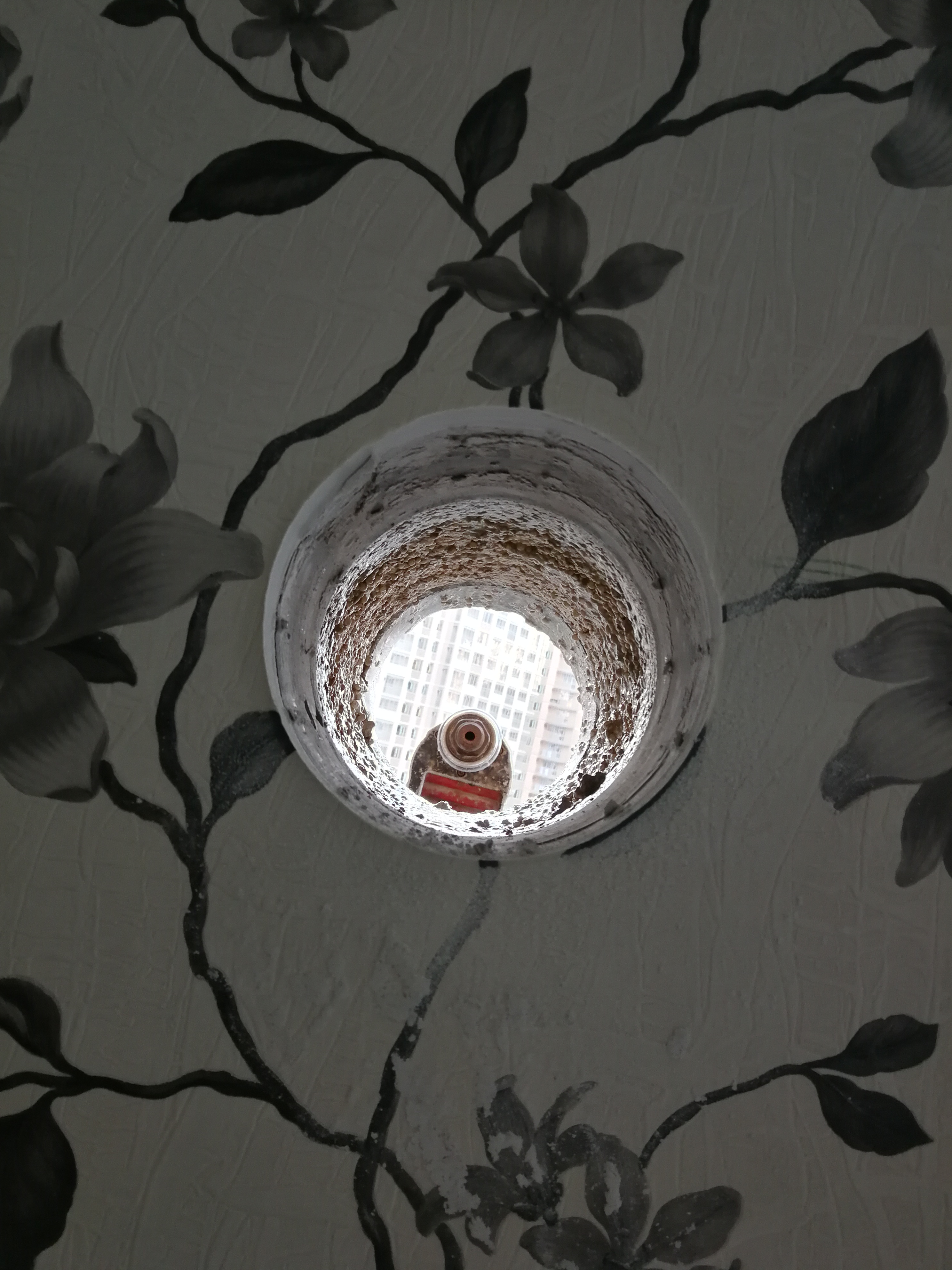

Сообщений: 5708

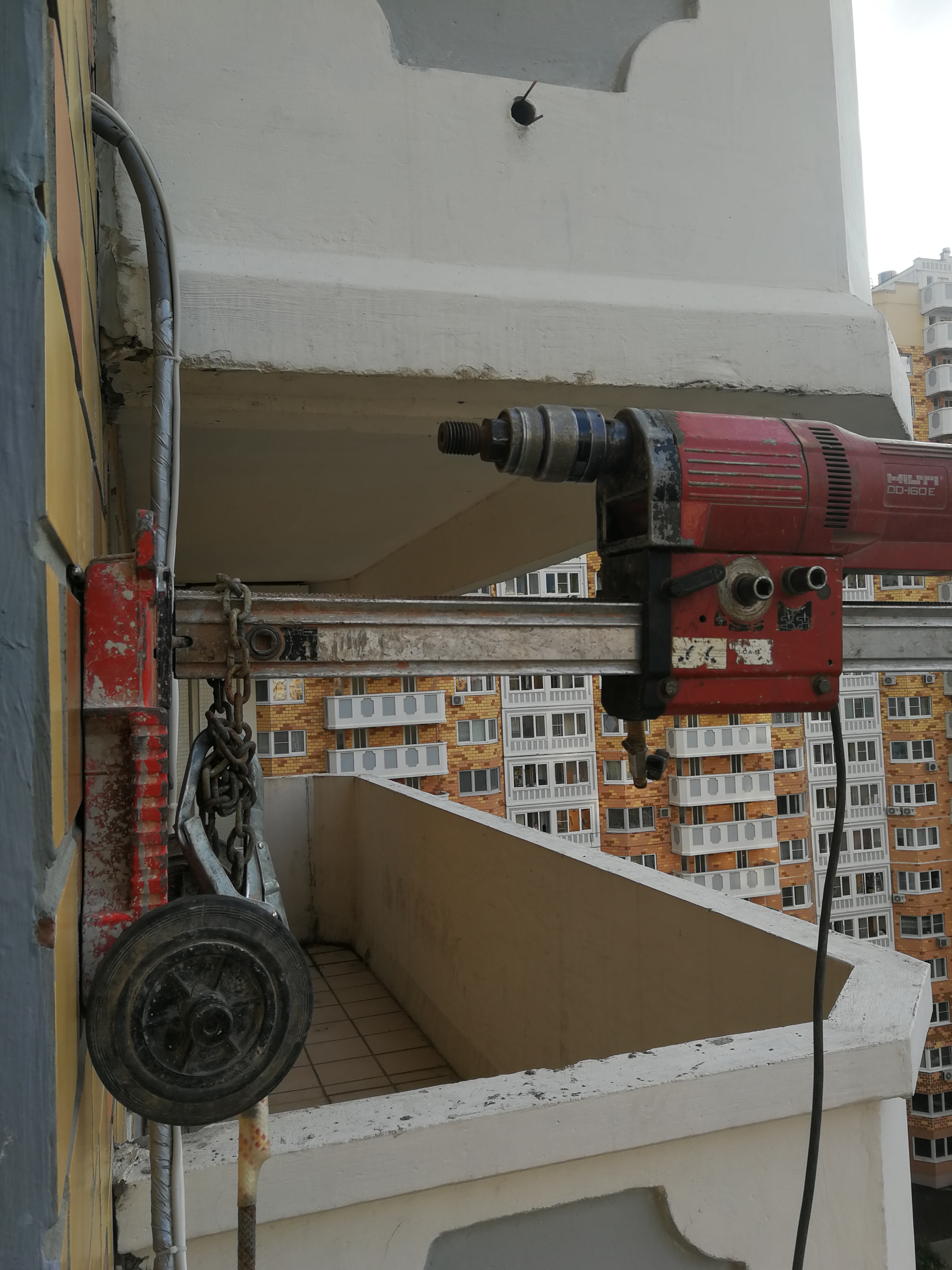

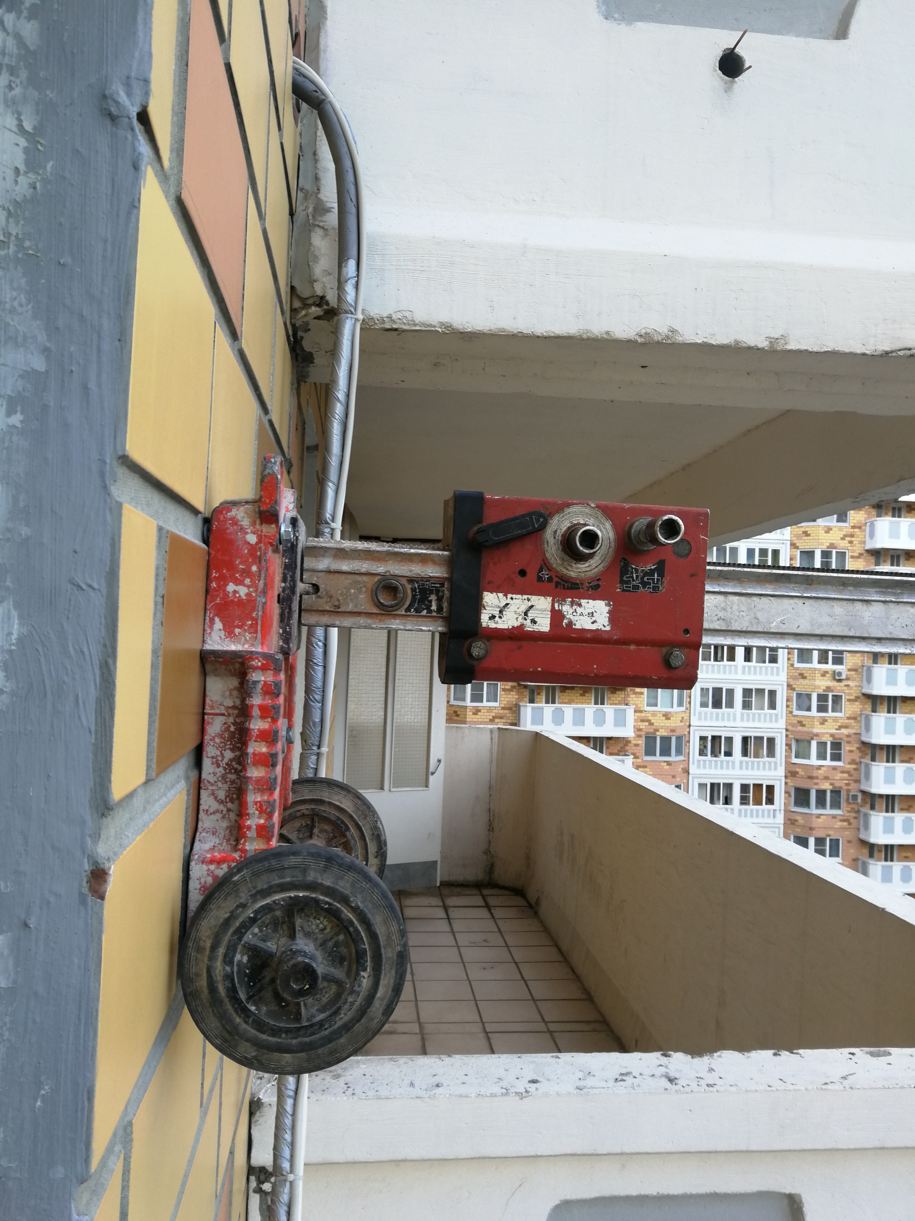

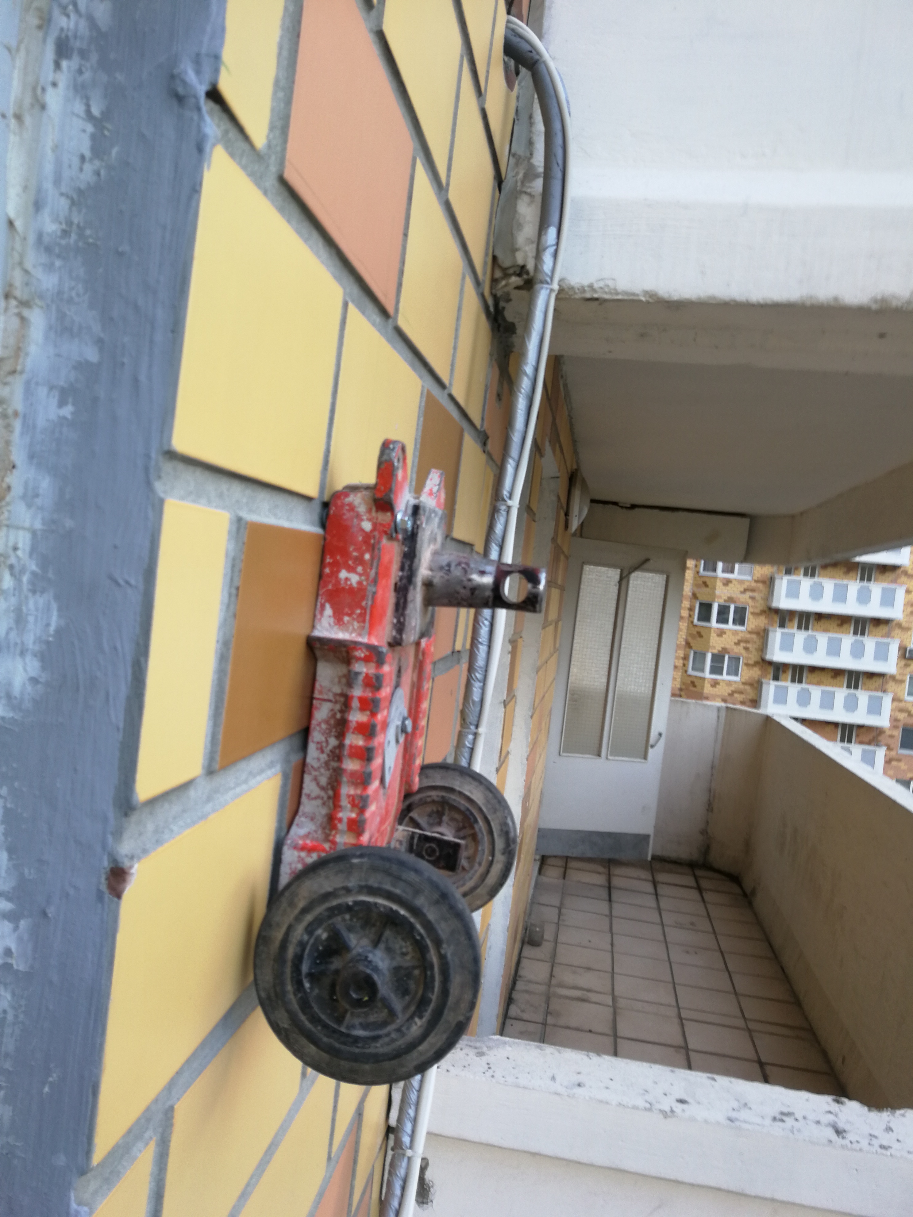

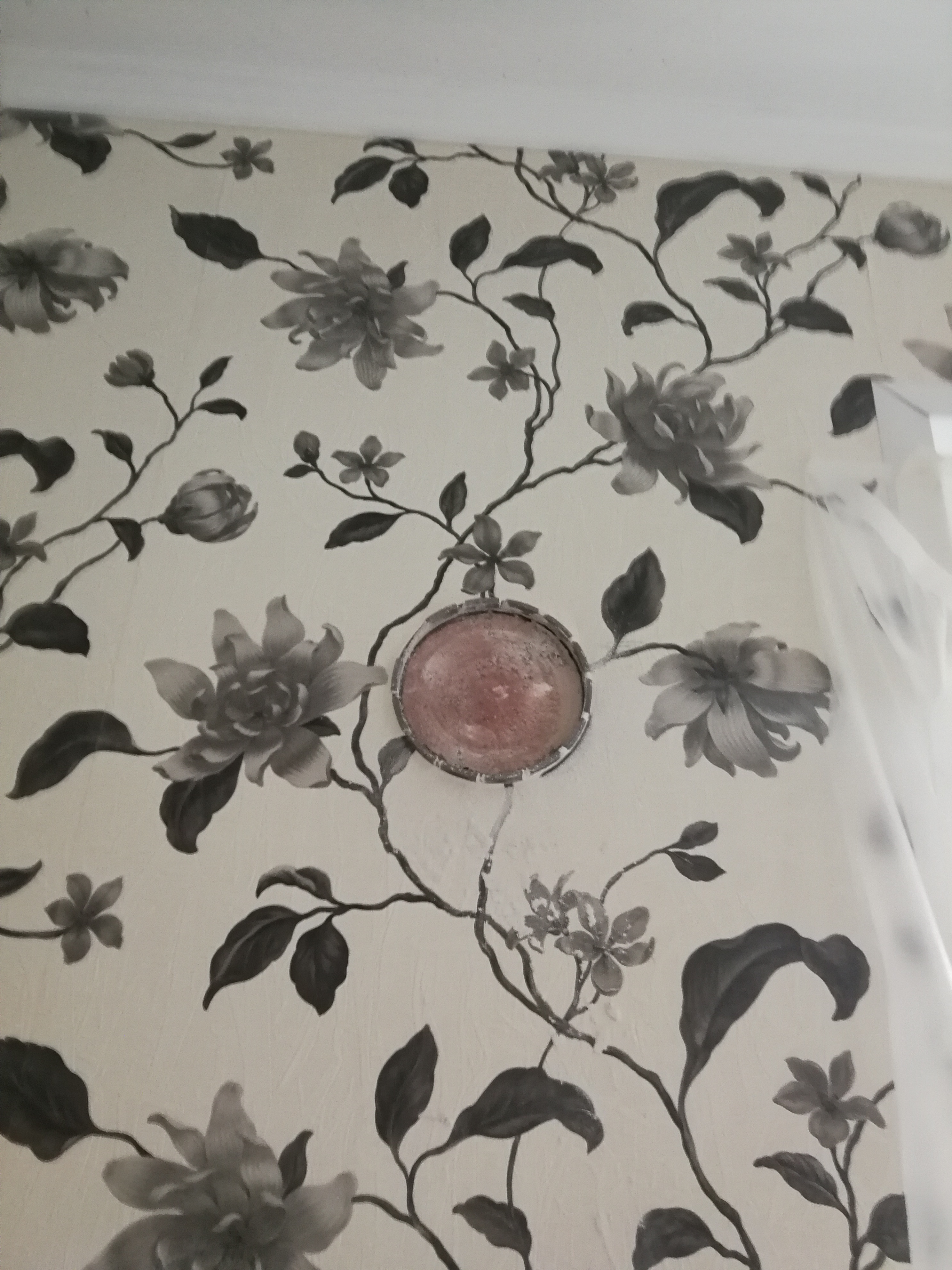

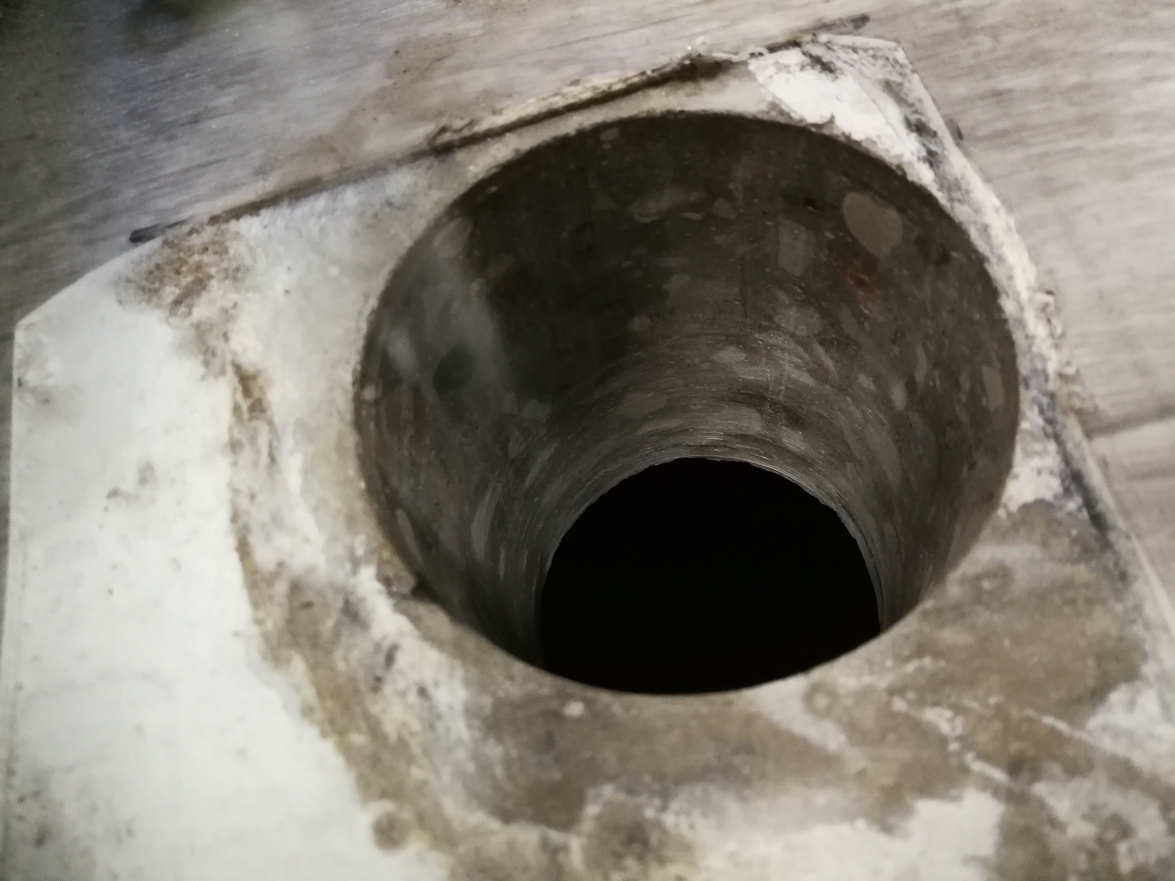

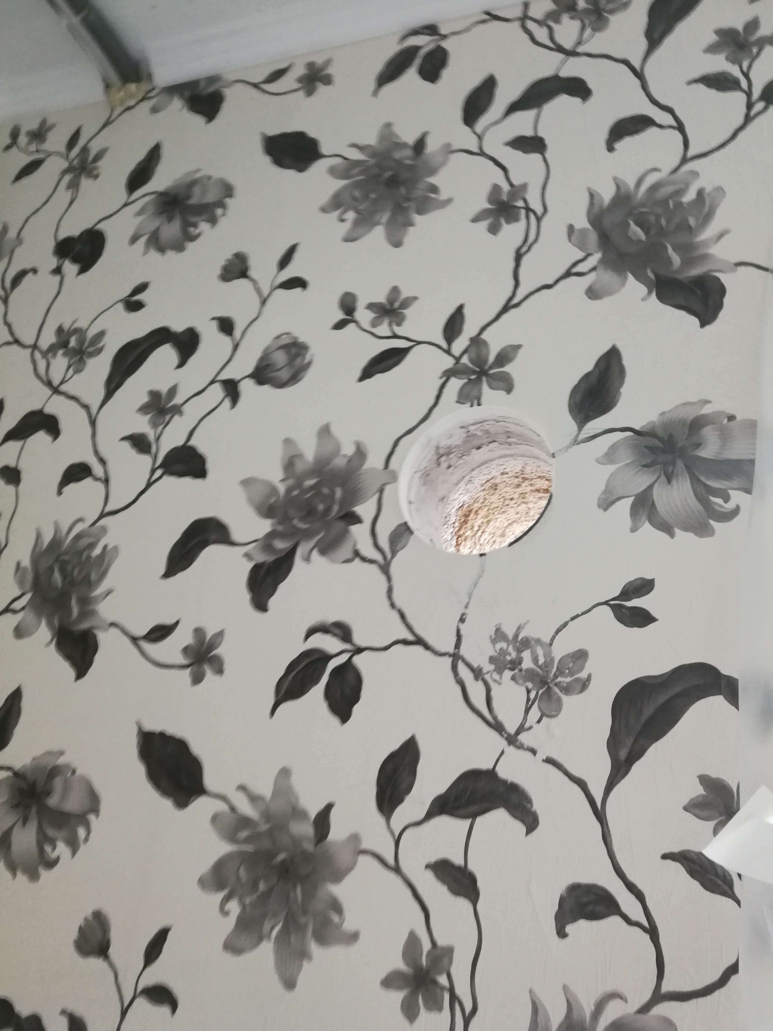

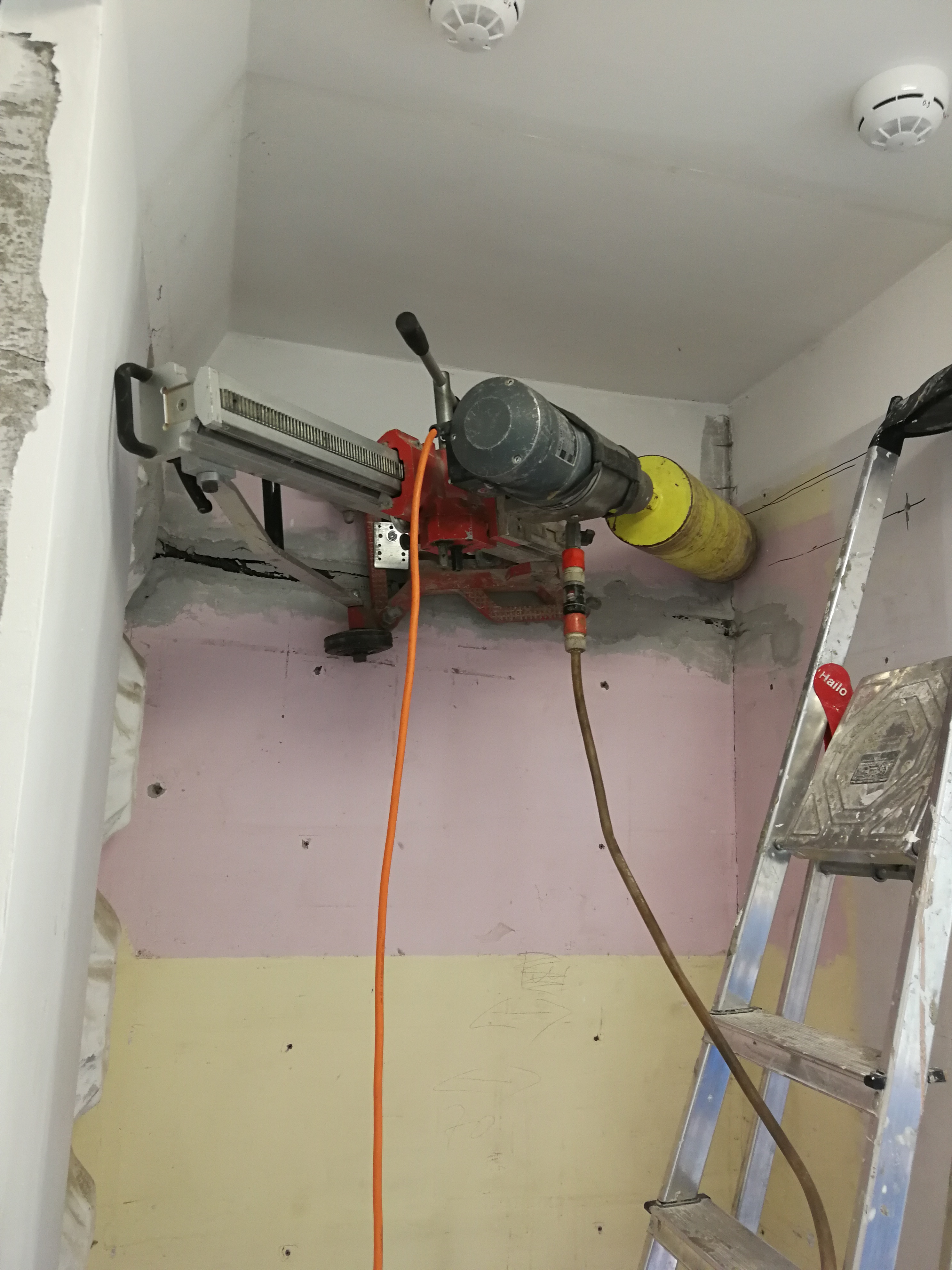

18.08.2019 в 22:06:05

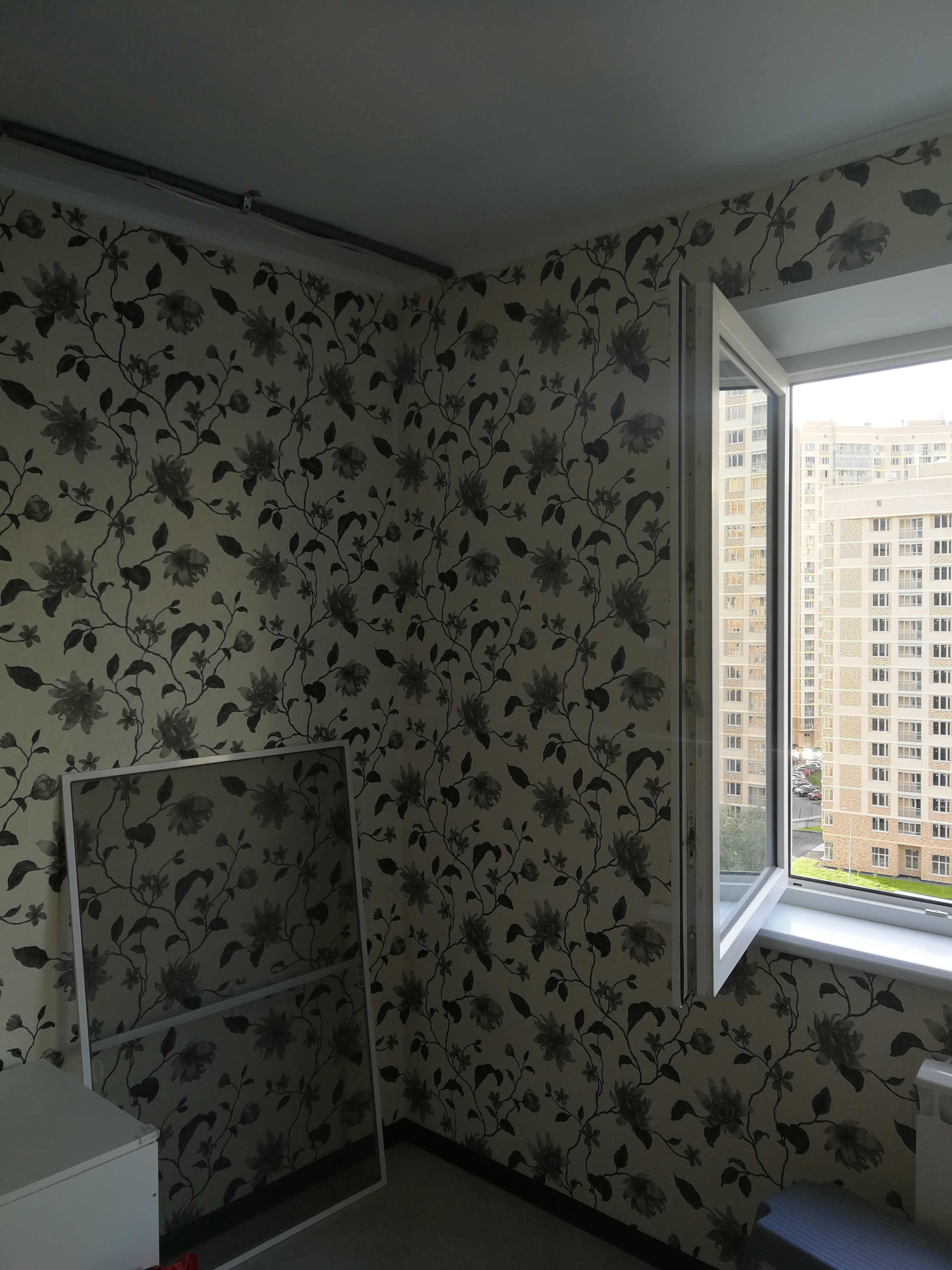

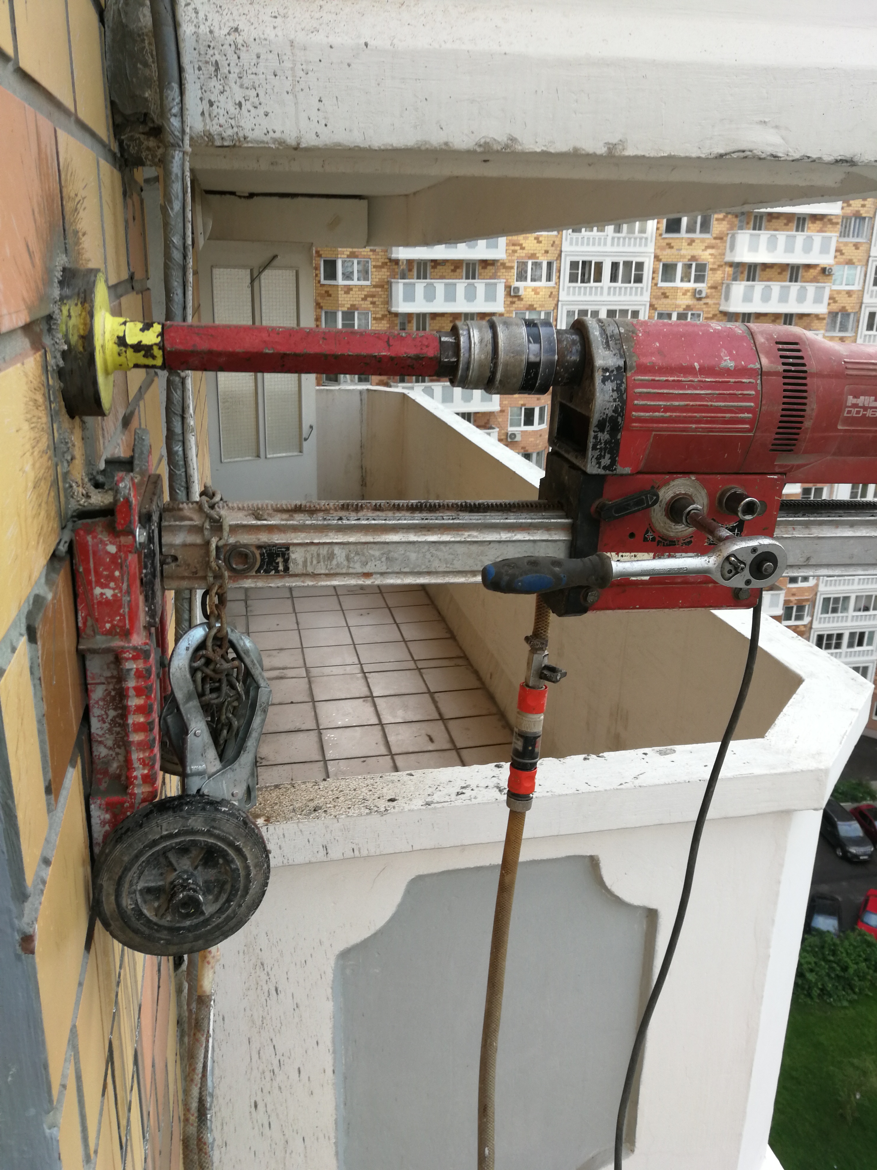

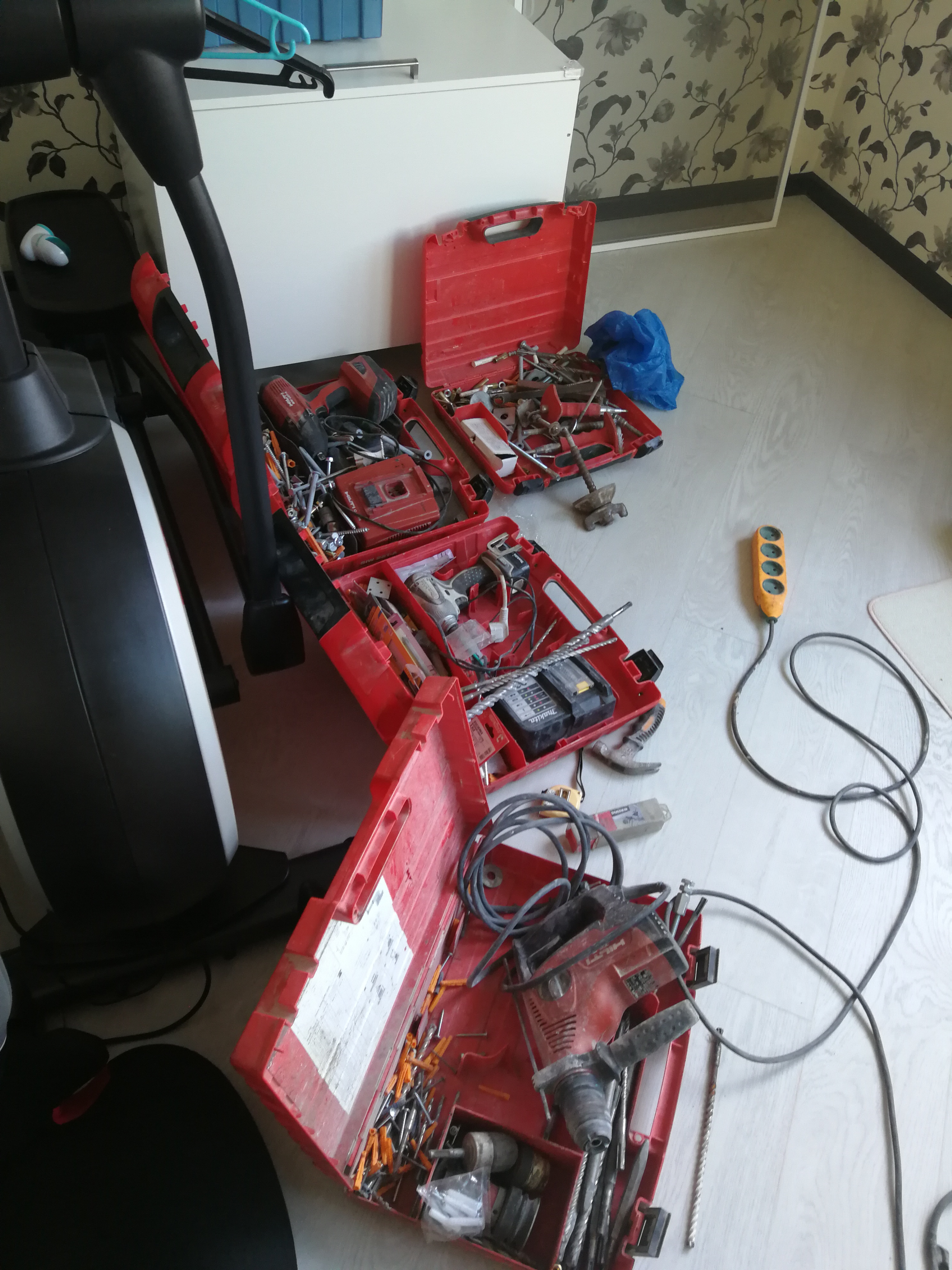

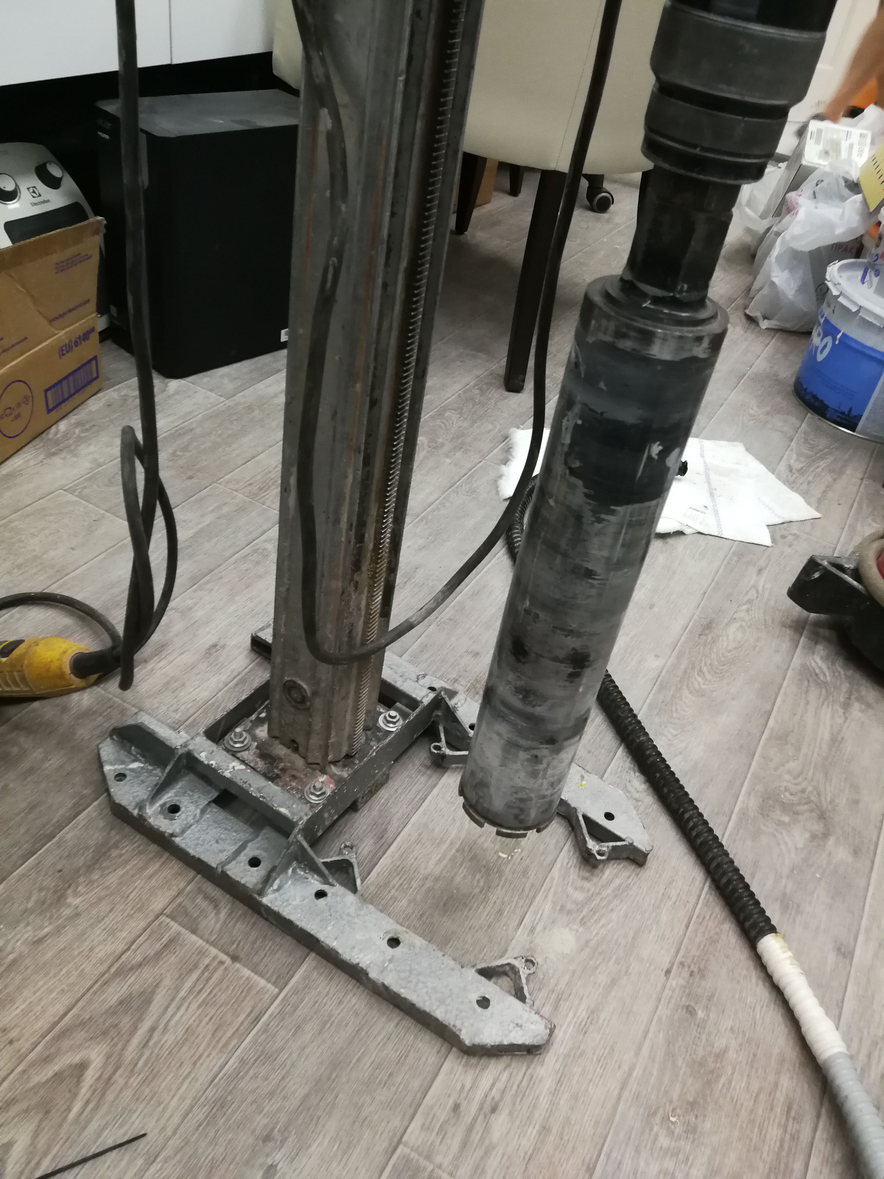

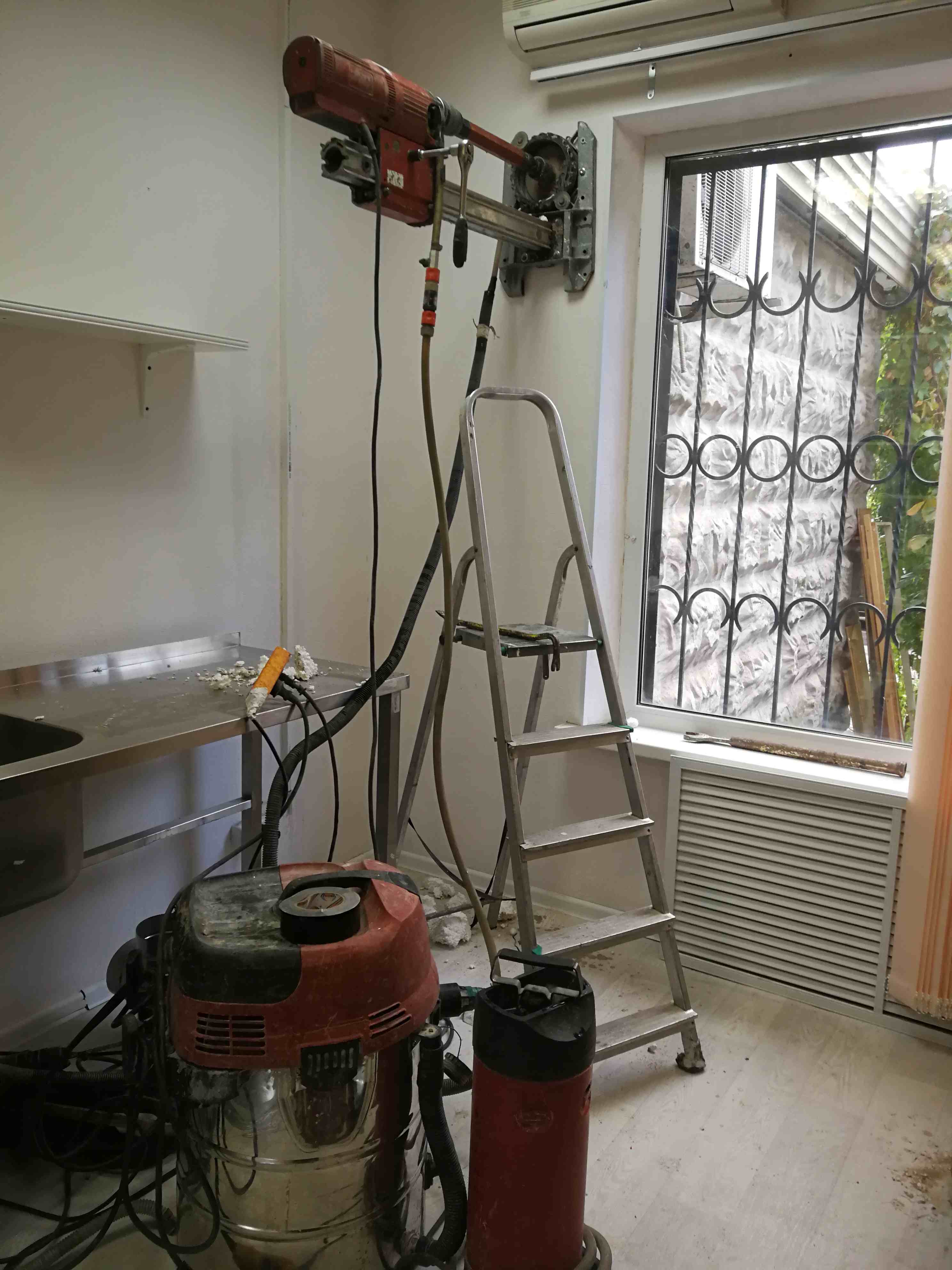

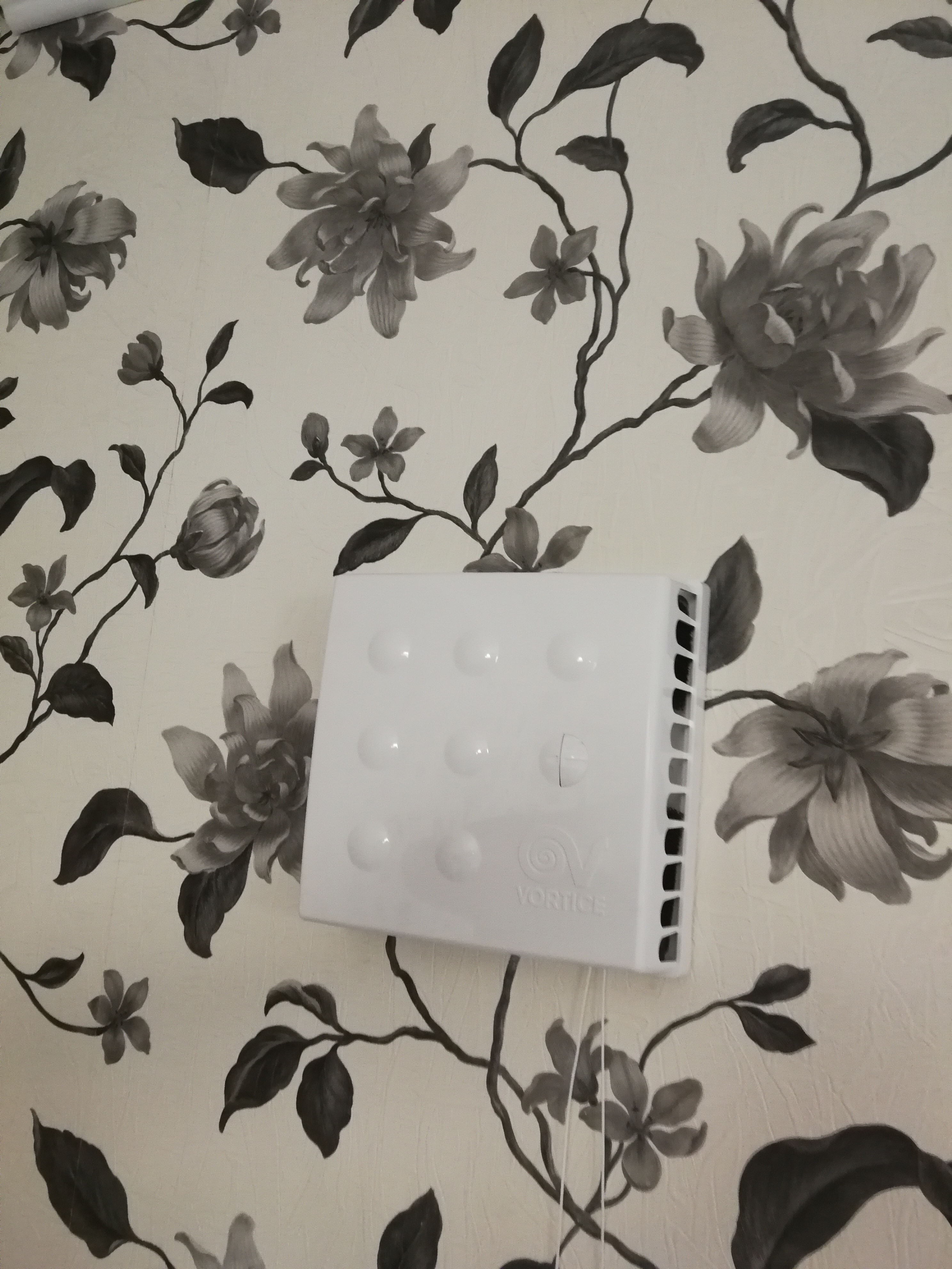

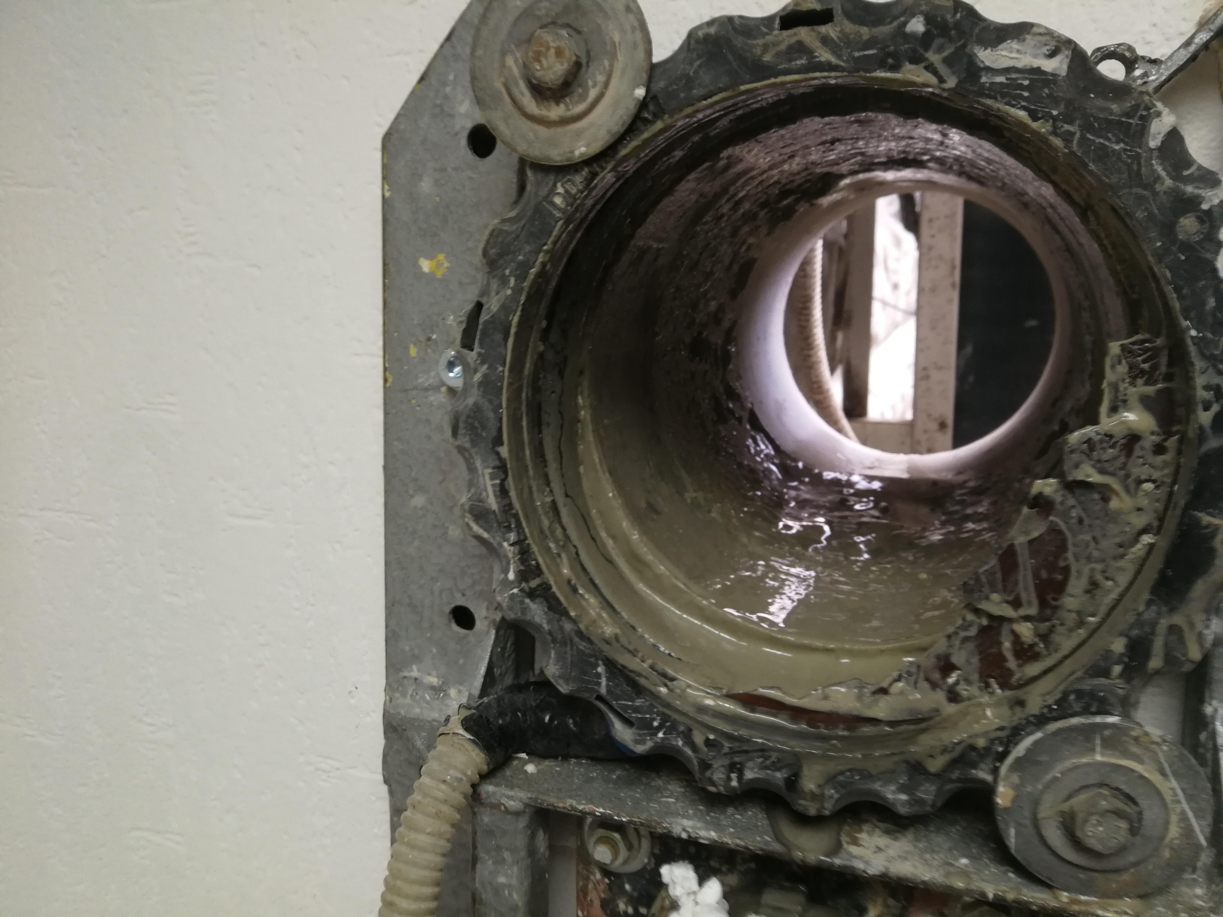

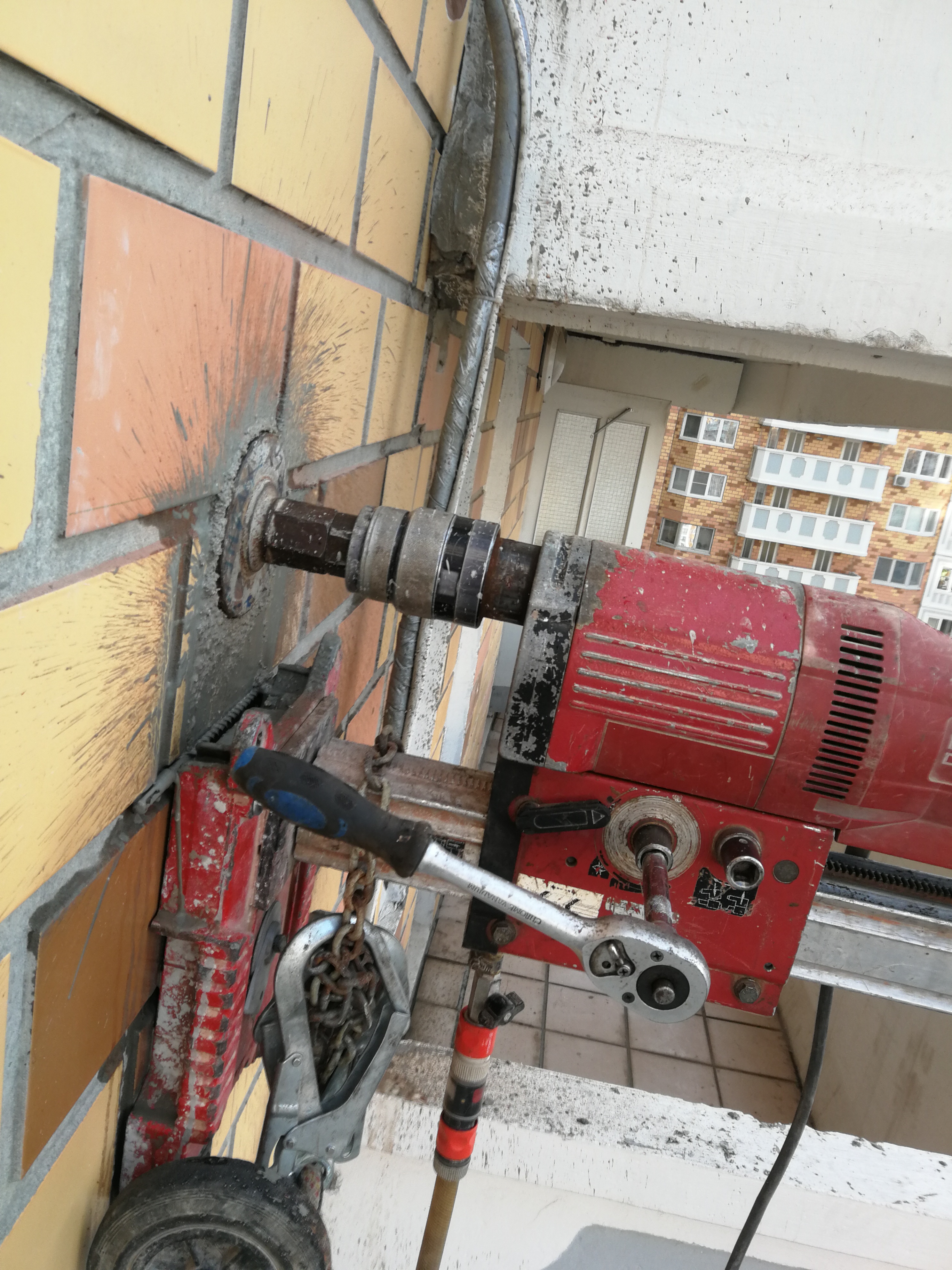

Подмосковный Долгопрудный,бульвар ракетостроителей,12 этаж.Немного нестандартный заказ.Попросили установить клапан КИВ-Квадро,только ремонт уже сделан,даже сч водосборным кольцом трудно не испортить обои вокруг отверстия д132мм.Оголовок клапана маленький,грязное пятно от водосборного кольца не закроет.Пришлось все работы сделать старенькой HILTI DD160E c родной станиной,которая легко разбирается на отдельные части и поэжтому процесс закрепления станины с улицы упрощается.
КАТРАН
КАТРАН

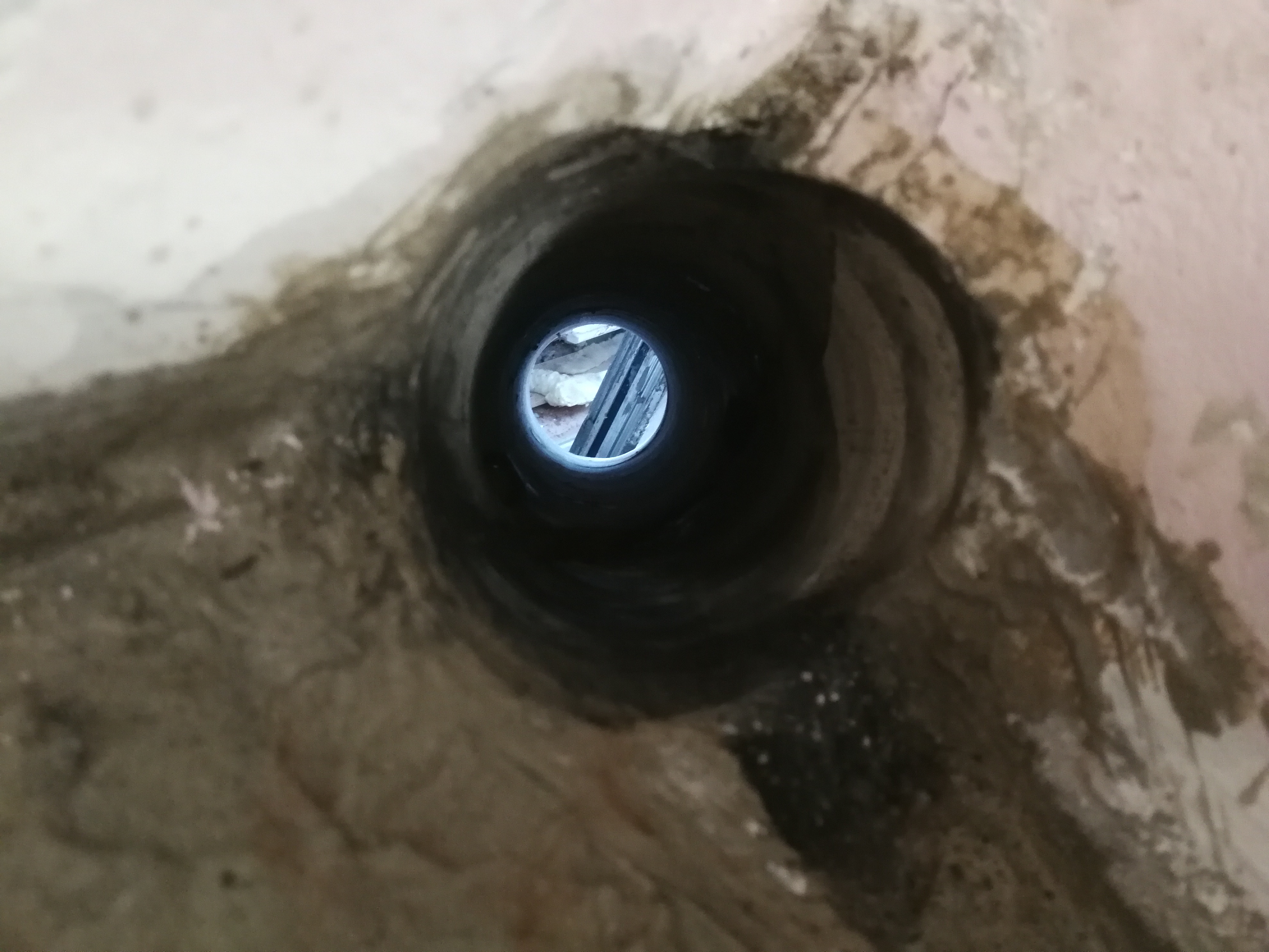

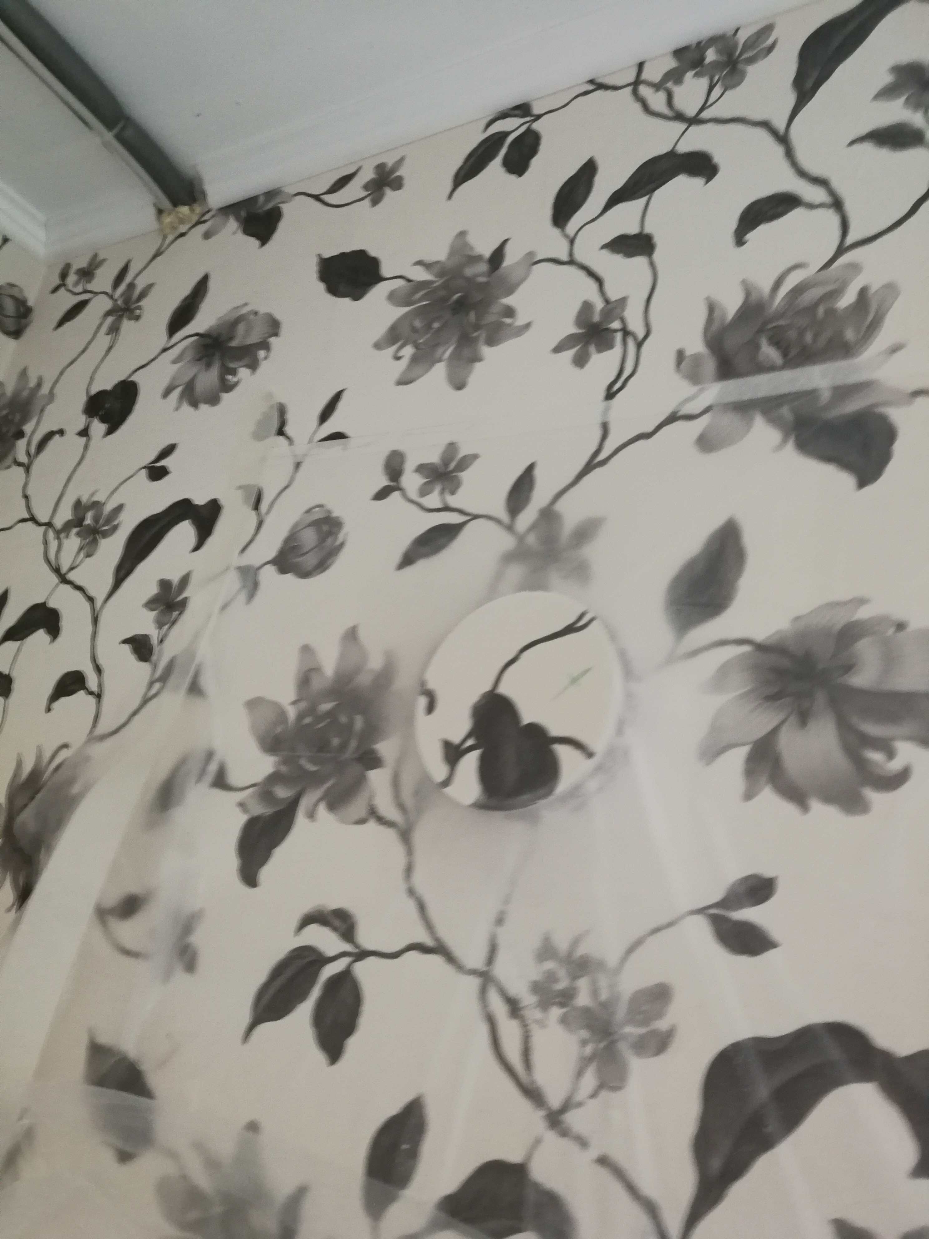

Сообщений: 5708

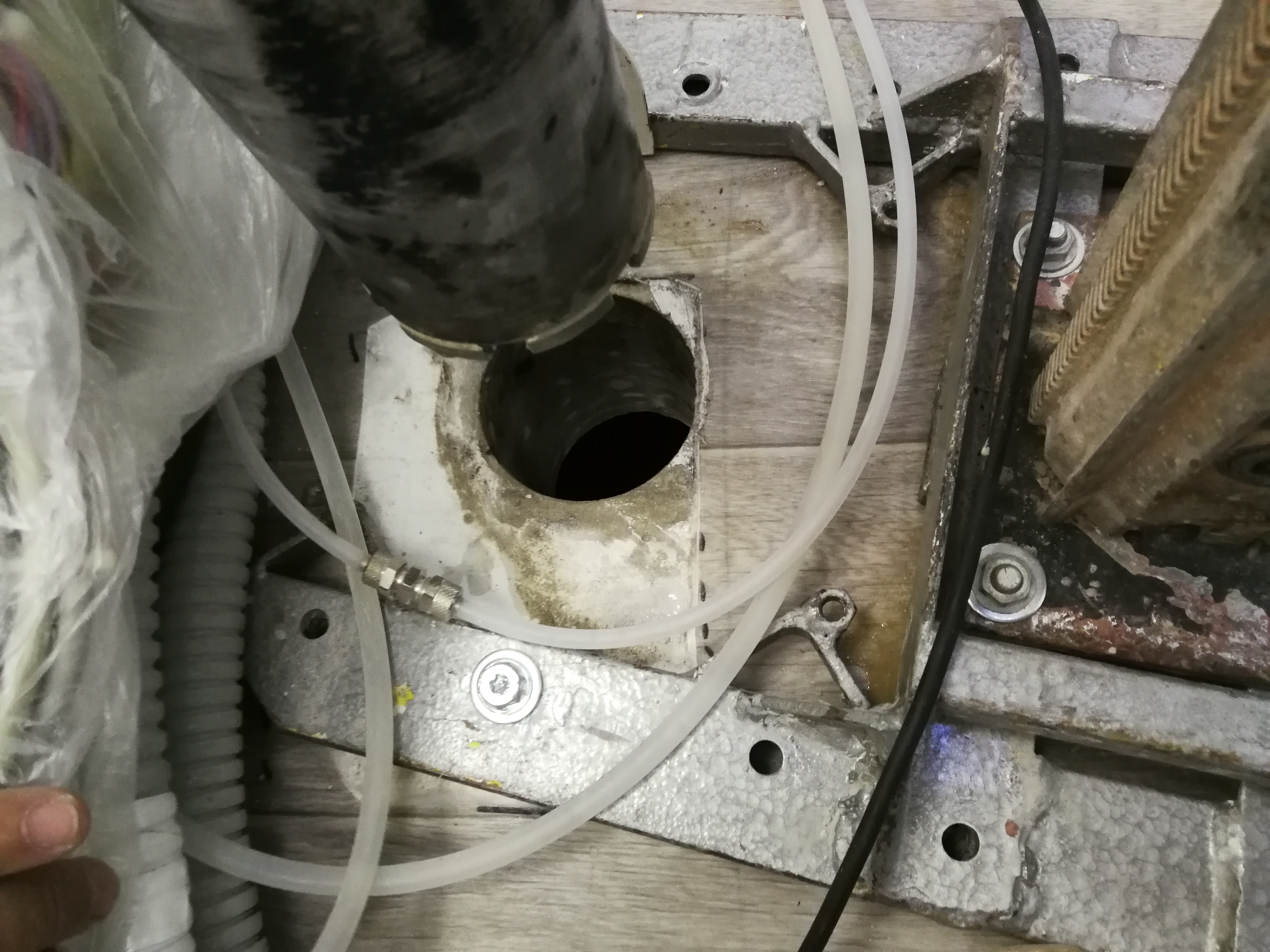

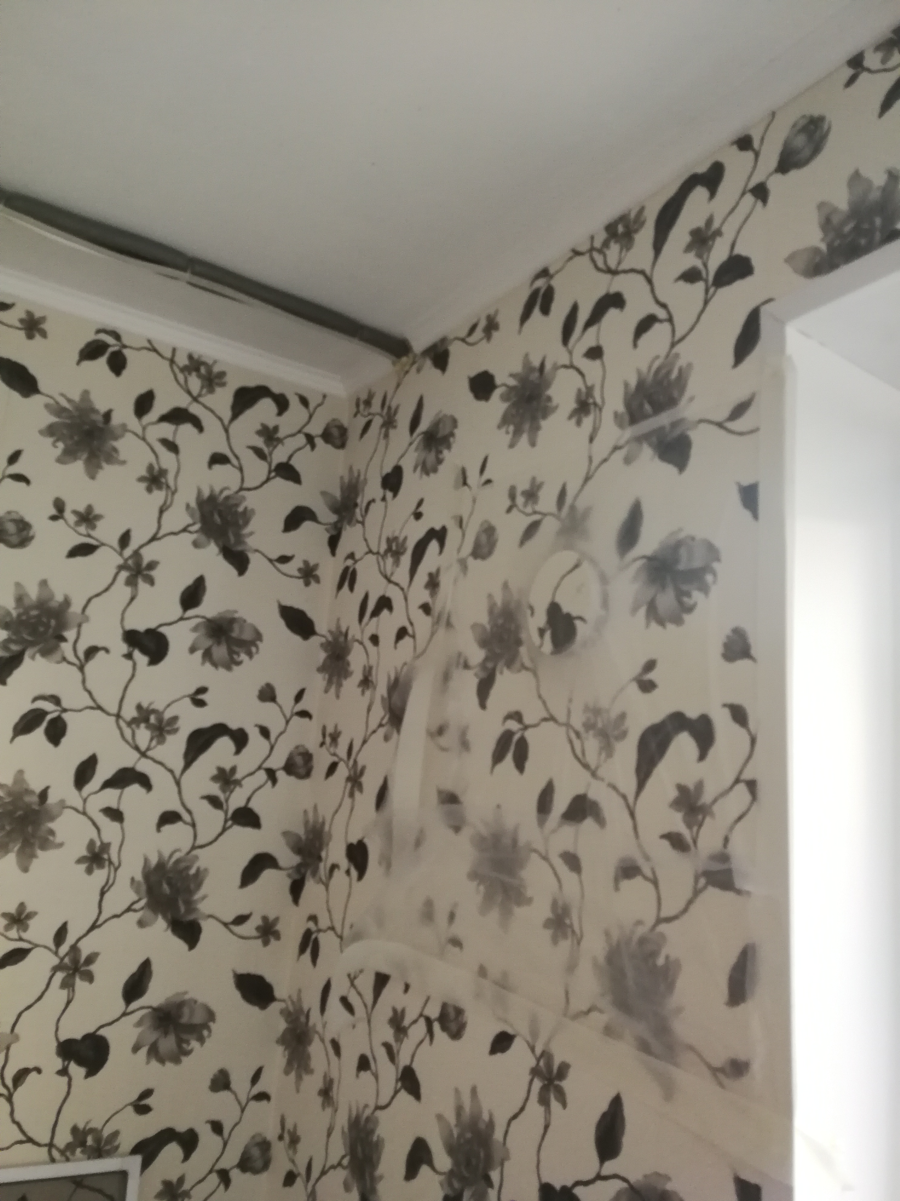

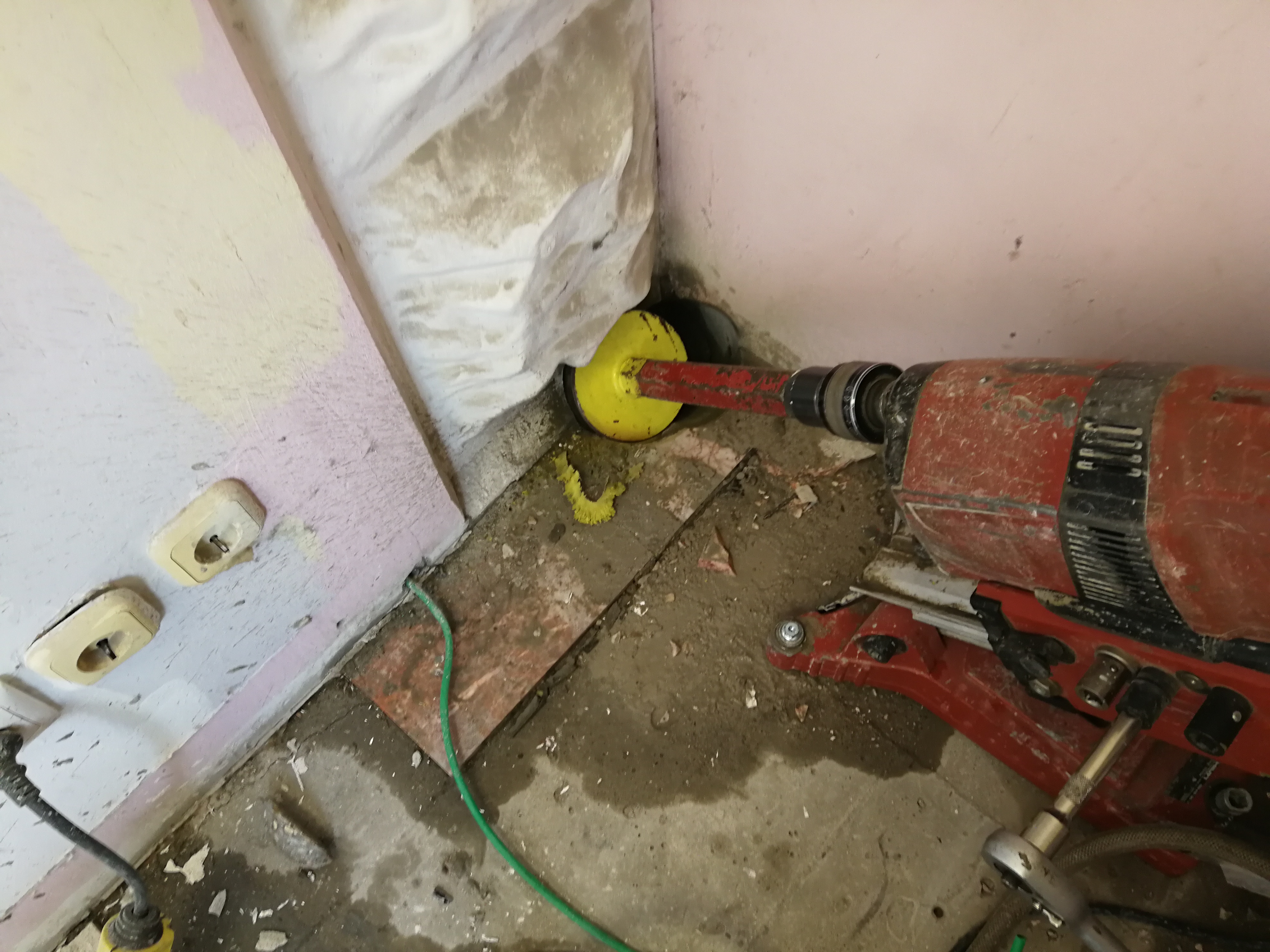

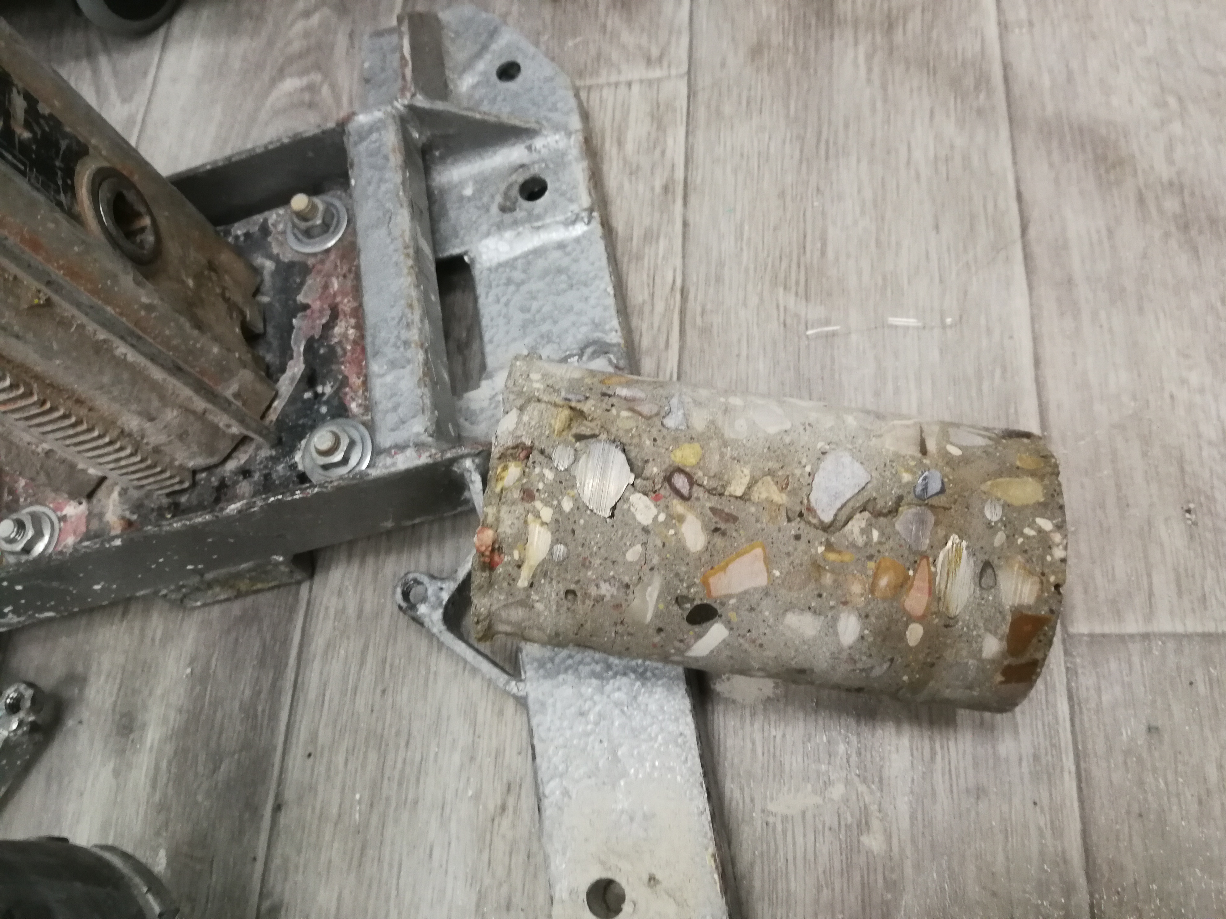

18.08.2019 в 22:23:03

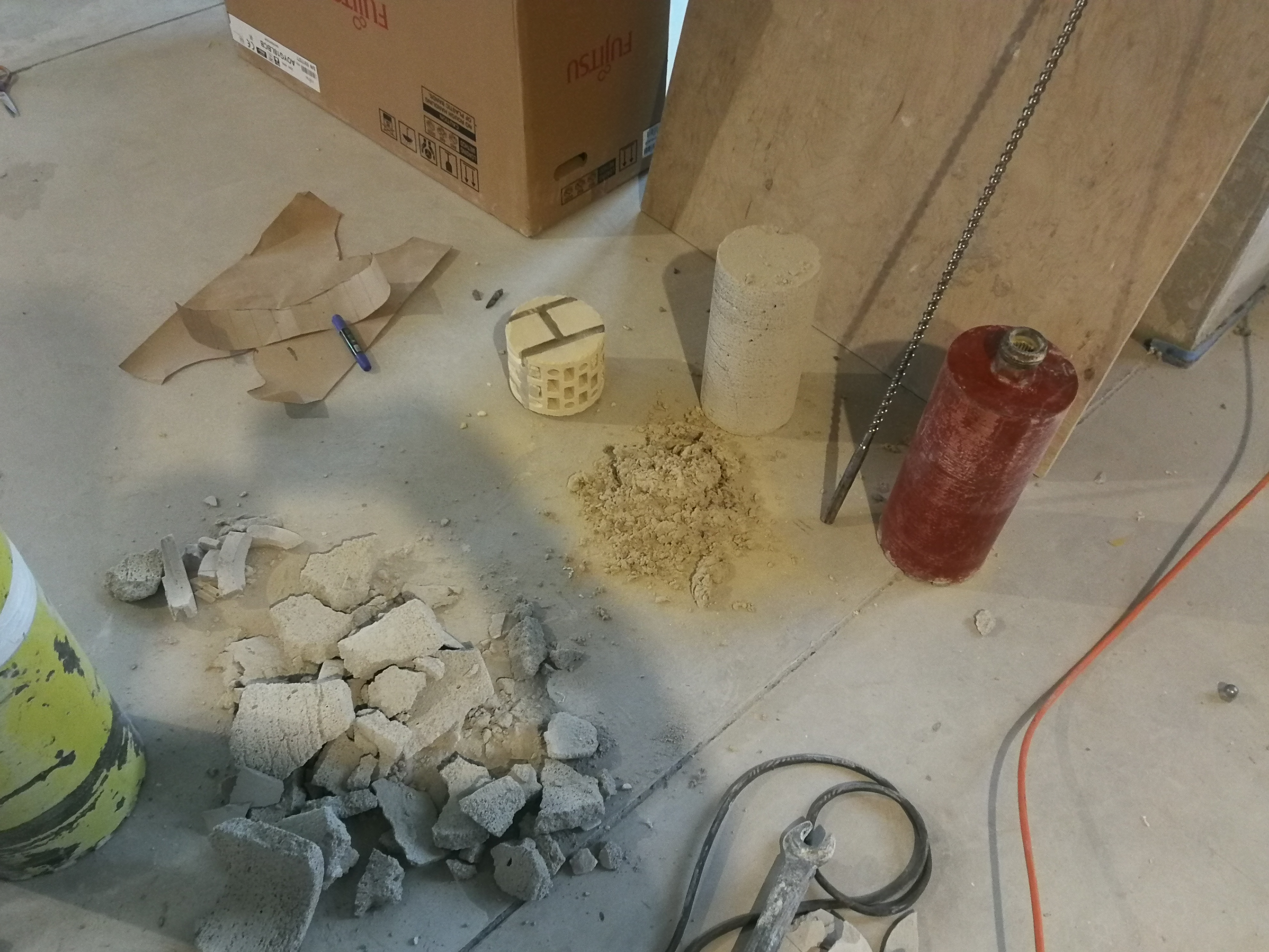

Не уместились все фото,доложу здесь. Заостряю внимание,что на выходе сверла,вода не подается,бурение слоя штукатурки идет на сухую,навсякий случай место заклеивается прозрачной пленкой.

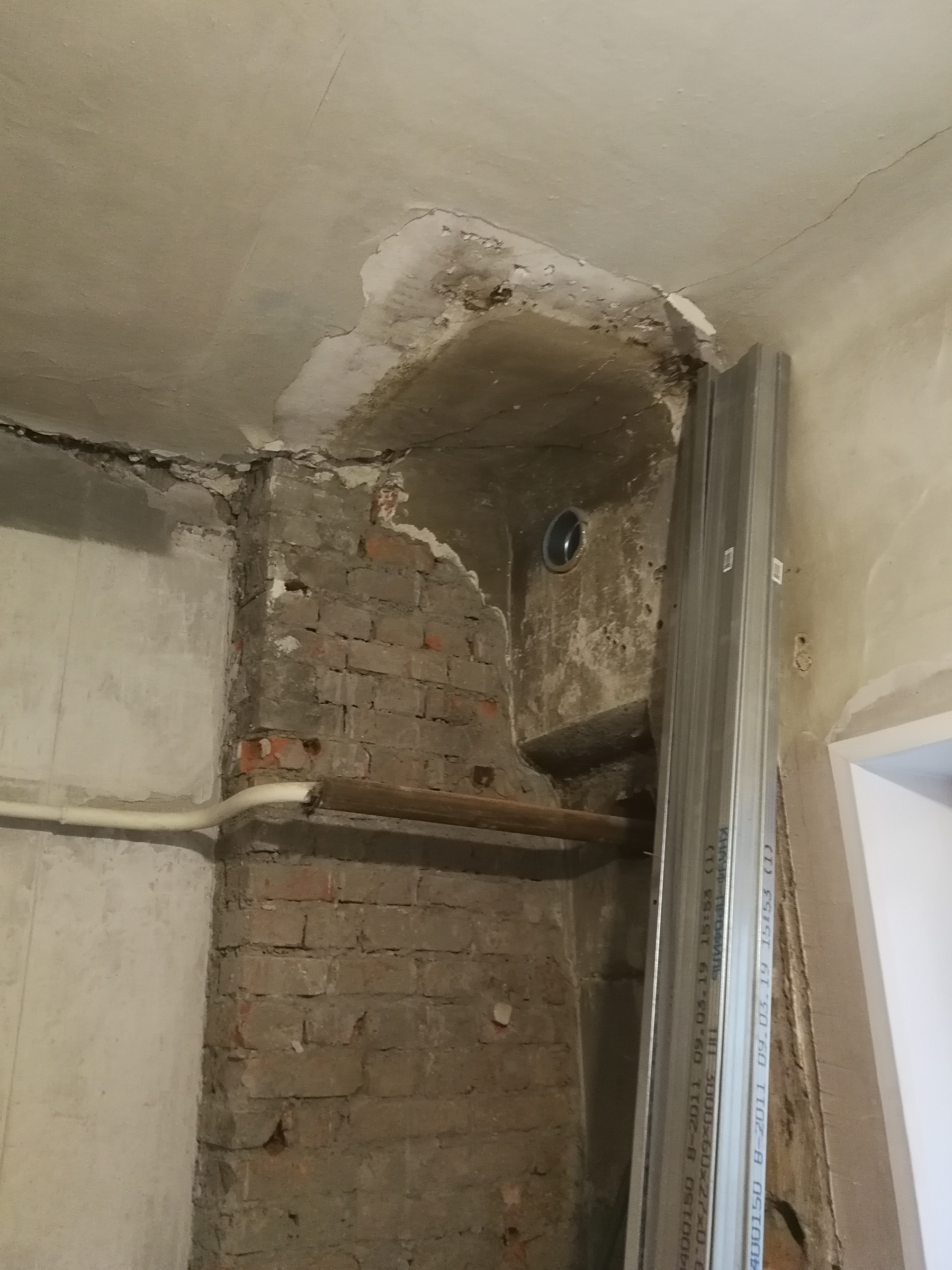

Сообщений: 5708

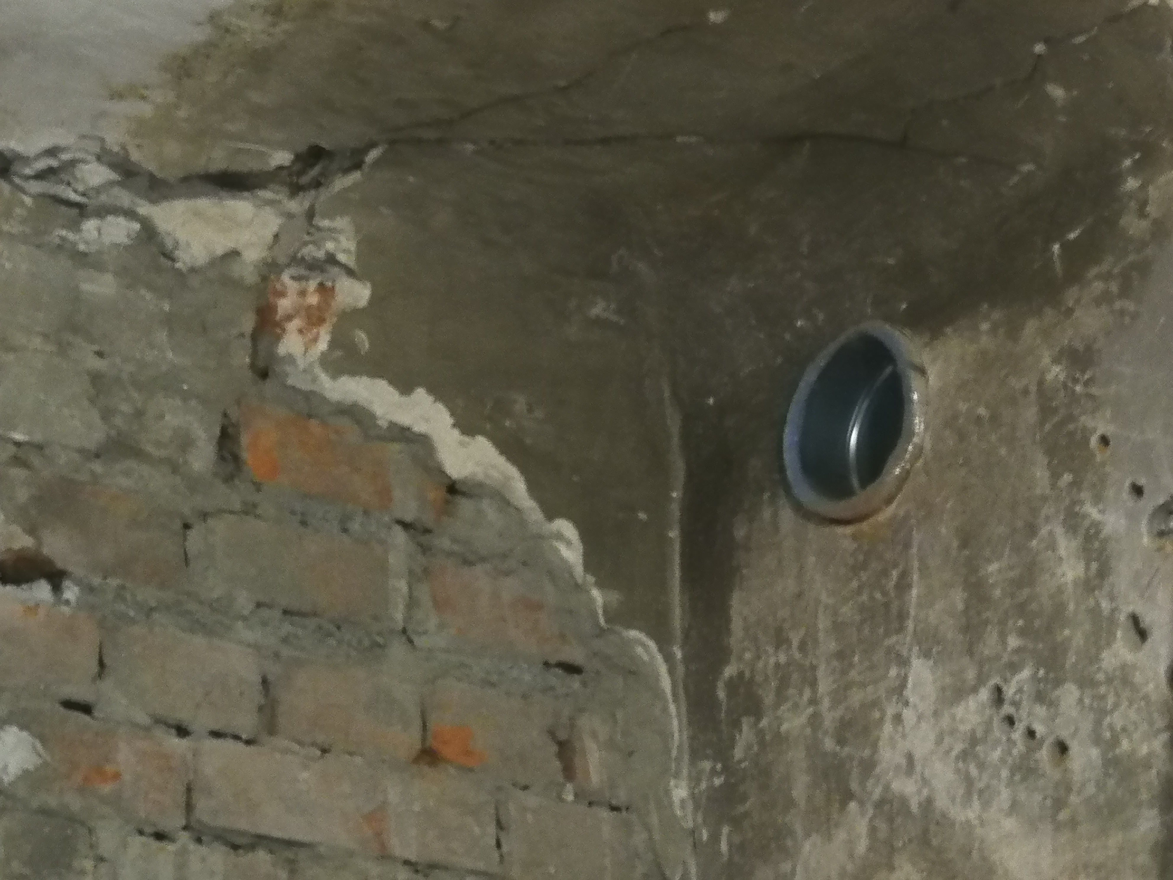

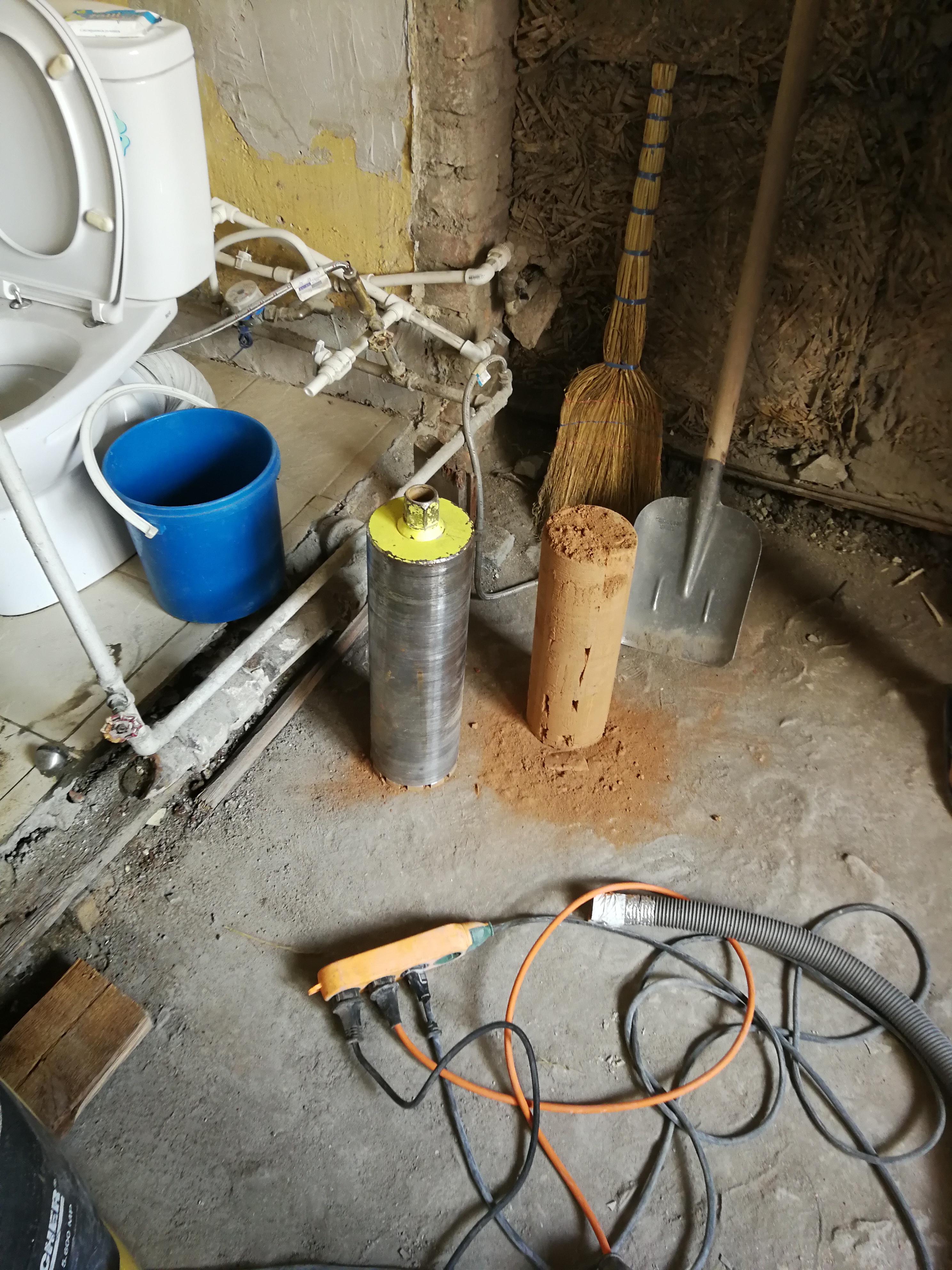

19.08.2019 в 19:39:21

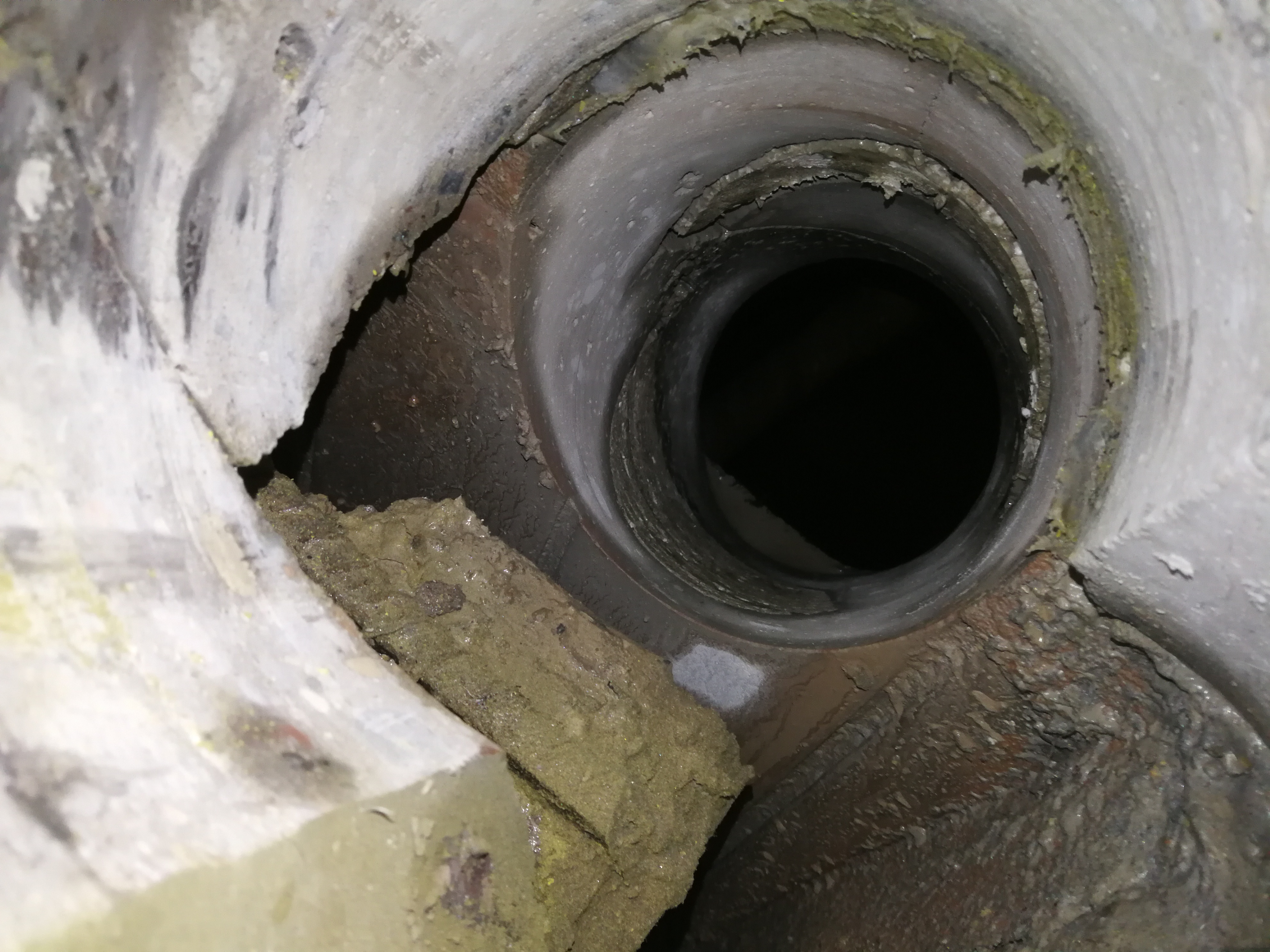

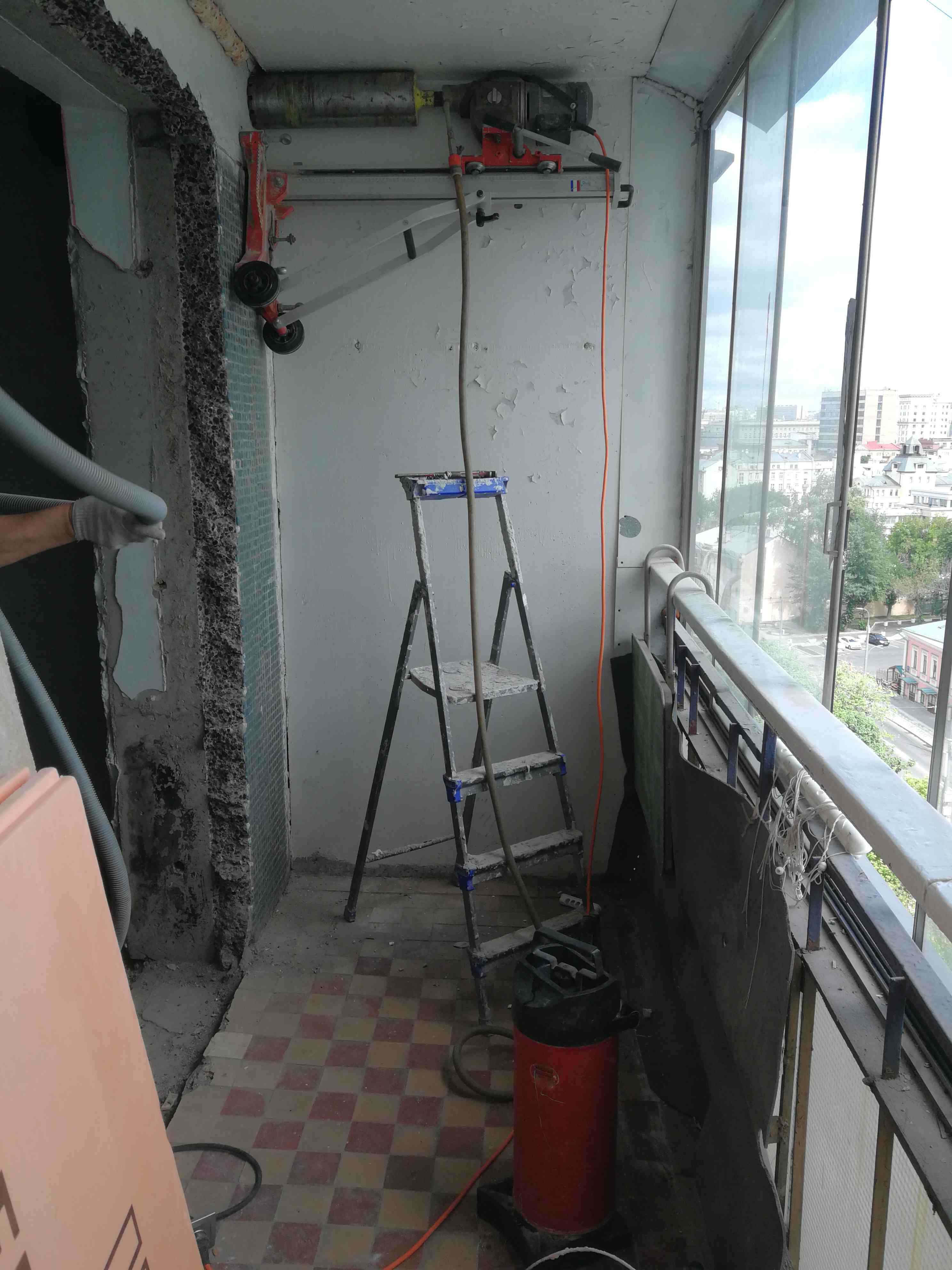

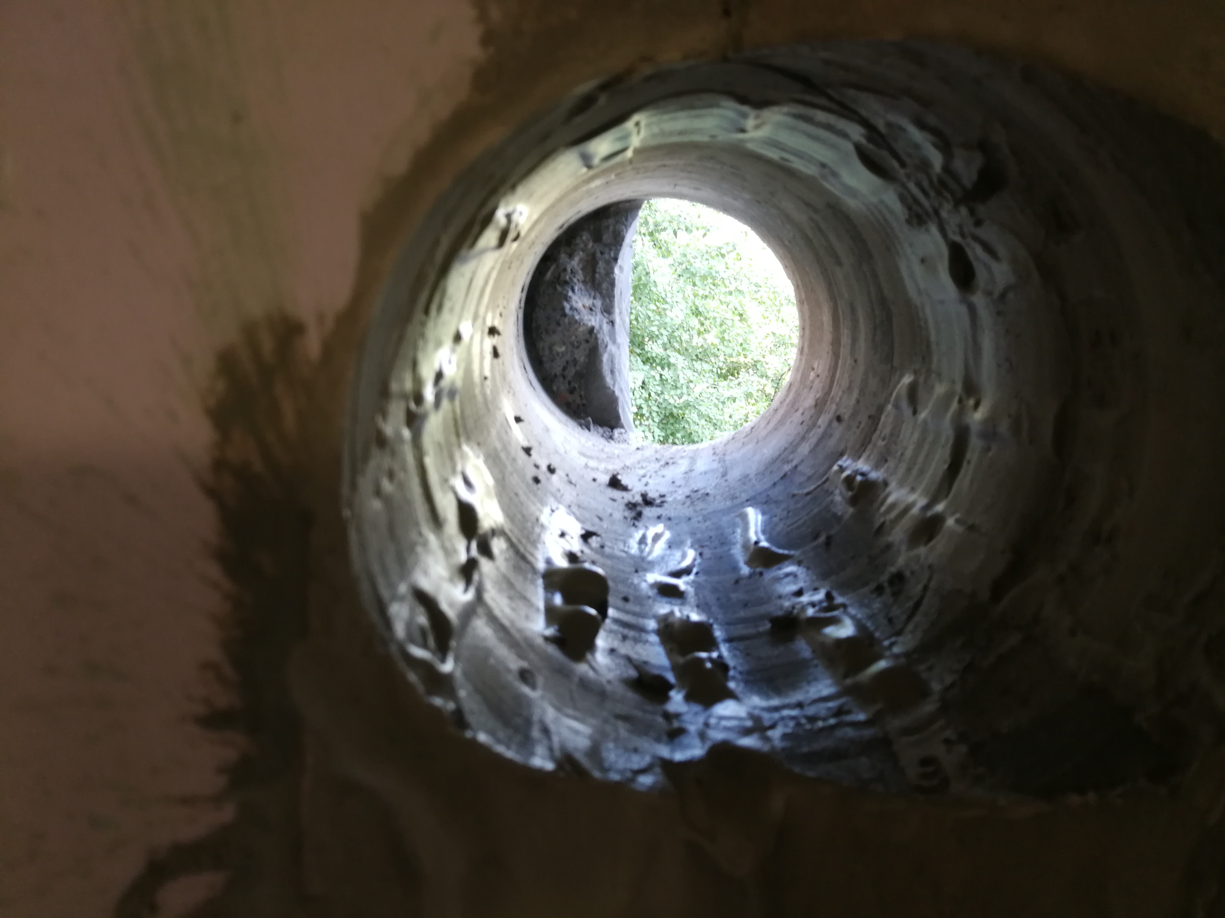

Еще один нестандартный вариант бурения-на сухую,без воды с пылесосом и с рук,д180.Материал стены-пустотелый красный кирпич и пеноблоки,толщина около 60см,немного мешалась металлическая сетка.

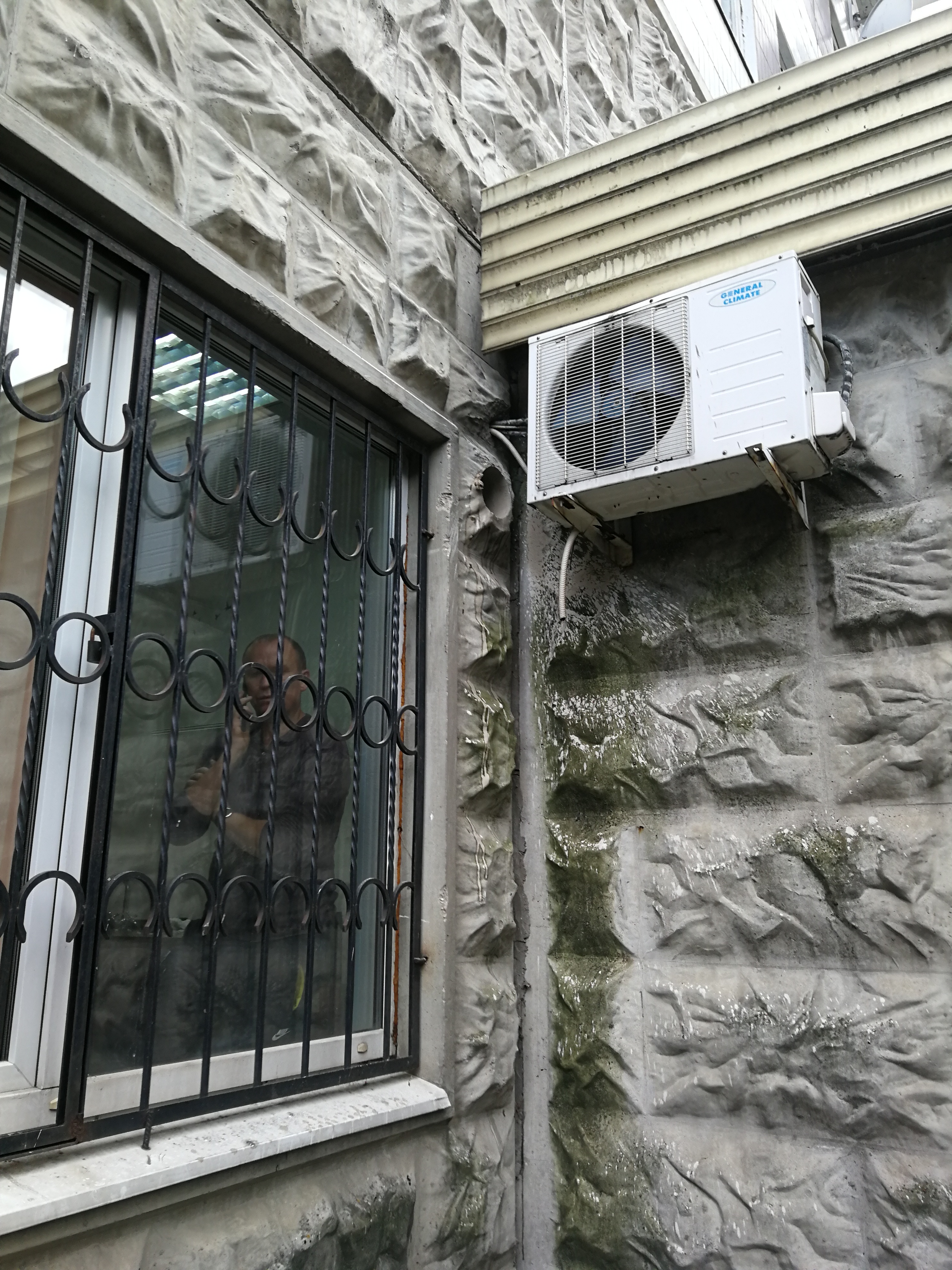

Сообщений: 5708
30.08.2019 в 23:03:04

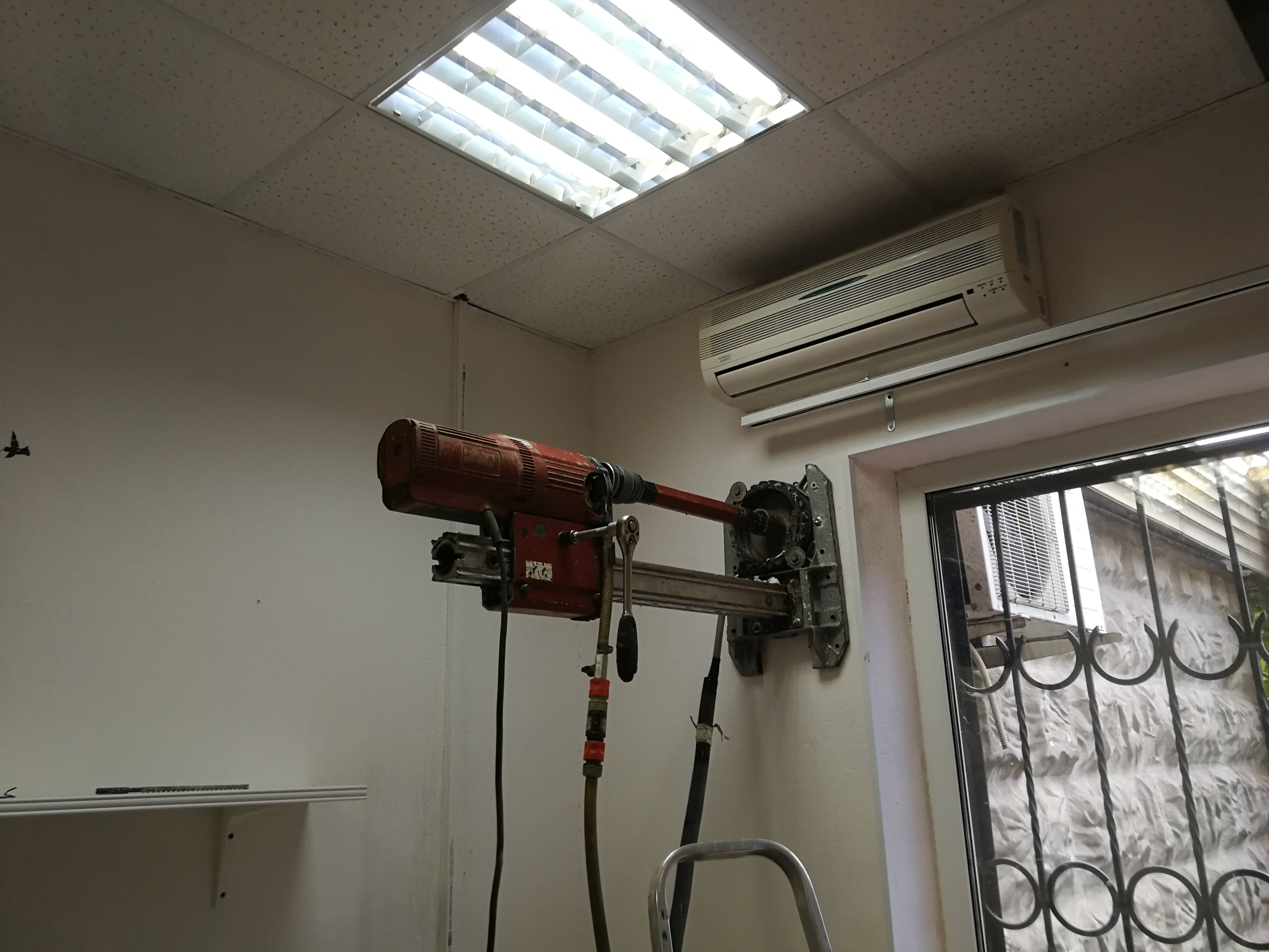

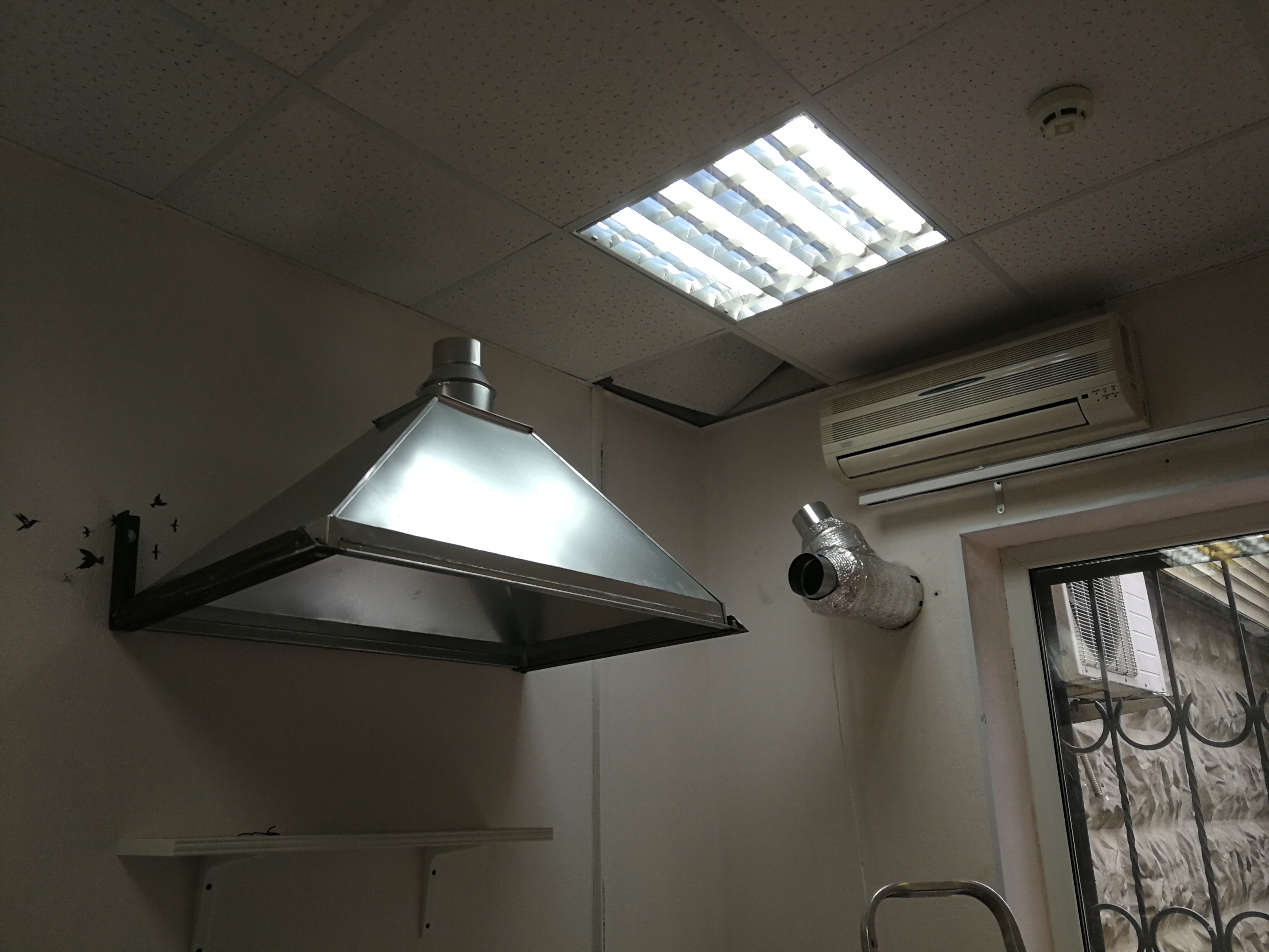

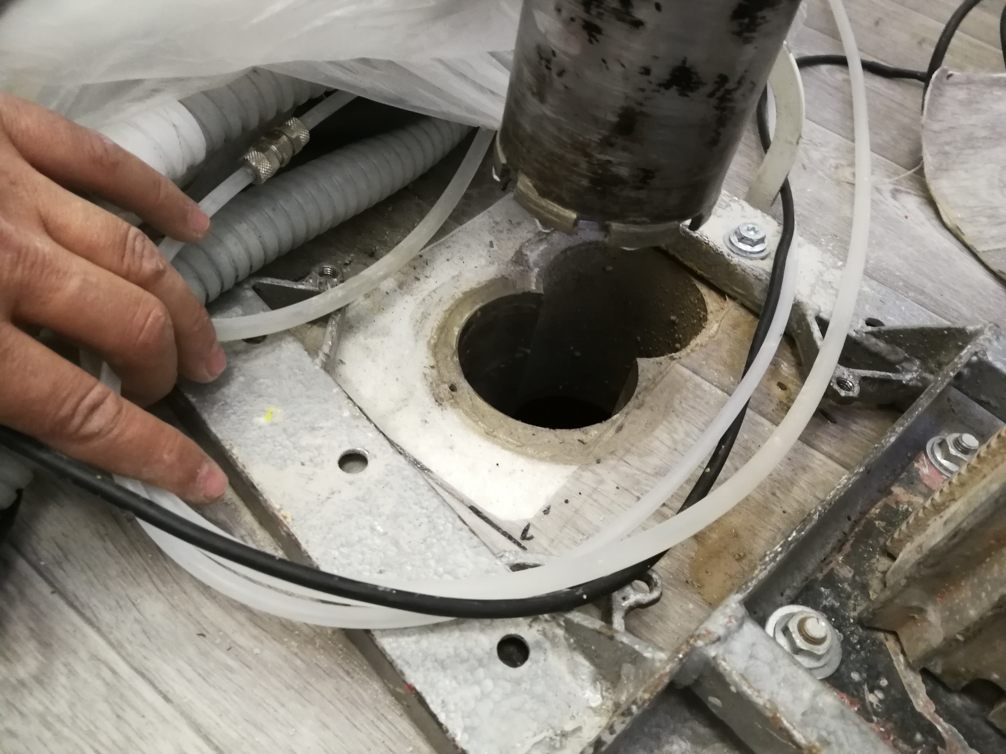

Москва,на первом этаже панельного дома-стоматология.После смены арендатора начался ремонт,в будущей компрессорной комнате,для забора воздуха с улицы попросили пробурить д82 отверстие под углом 33градуса,сделал.

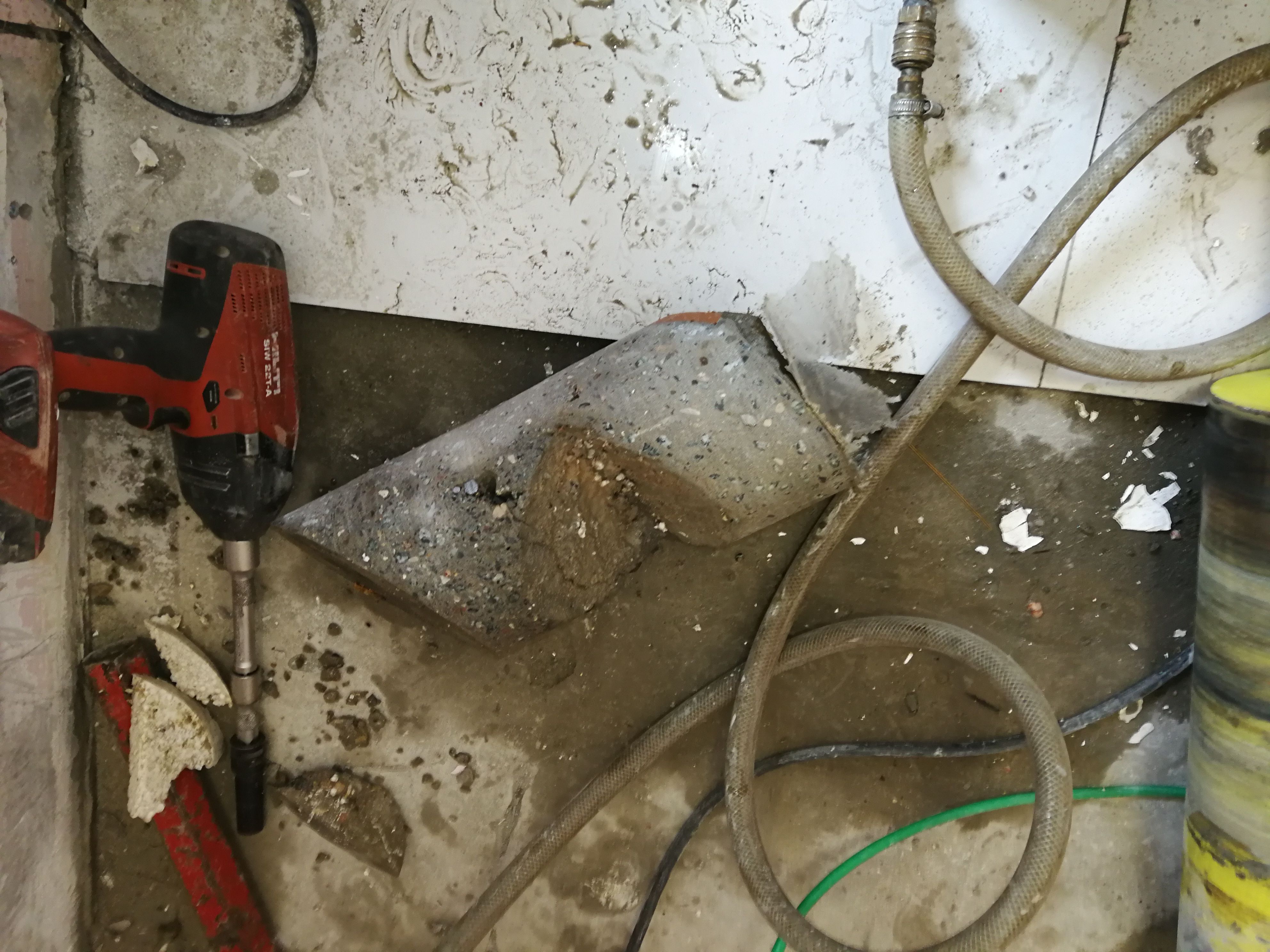

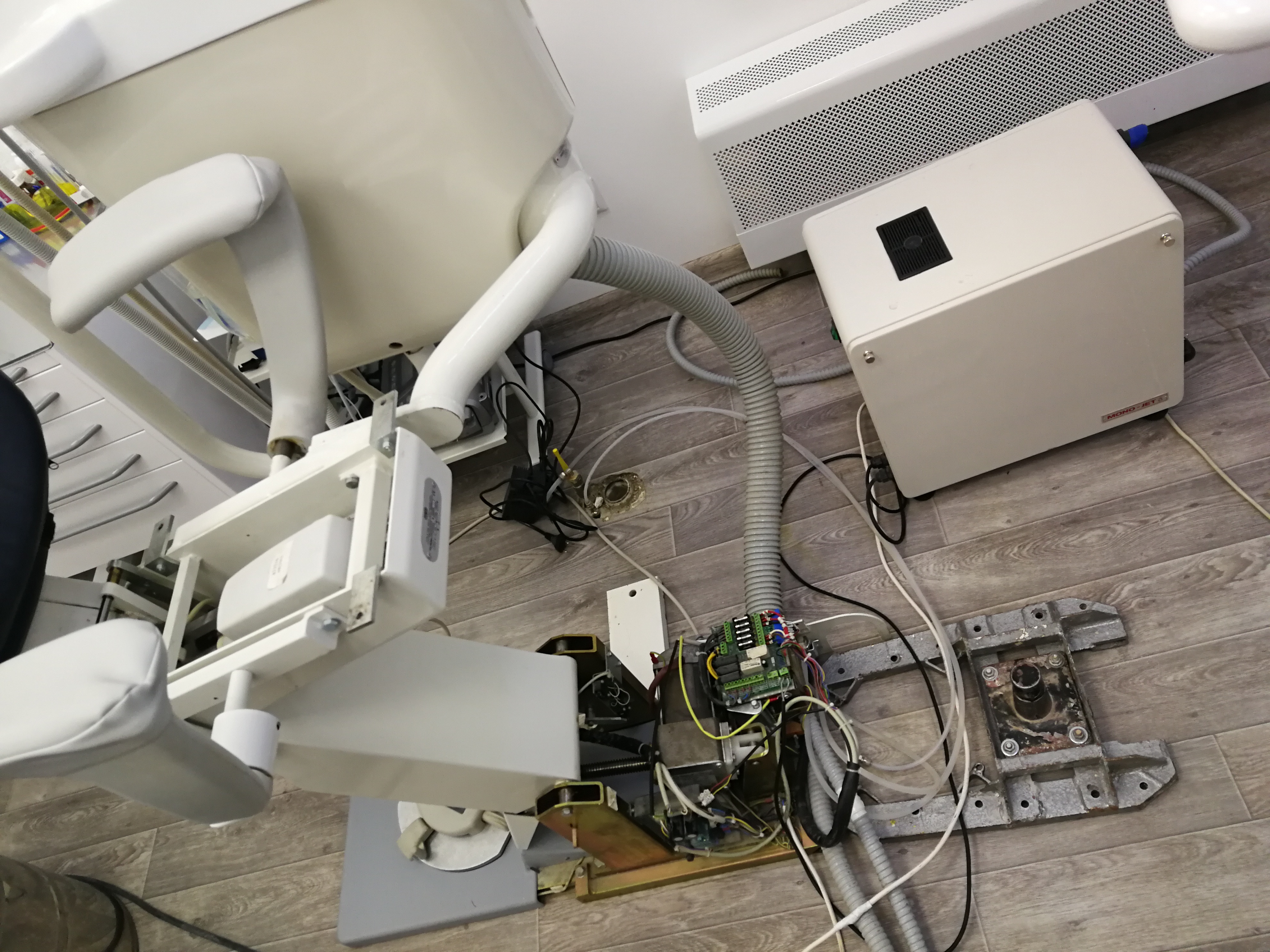

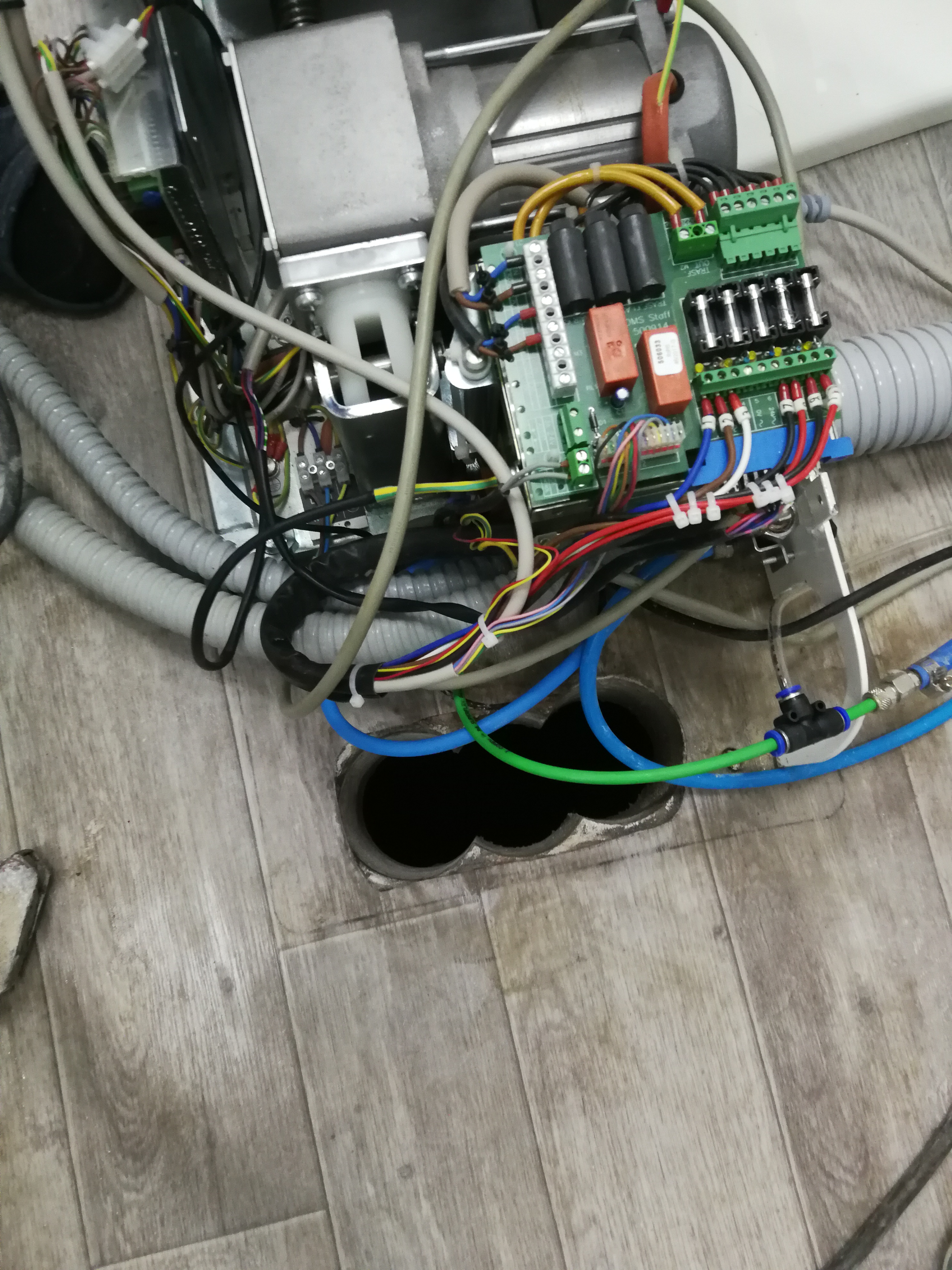

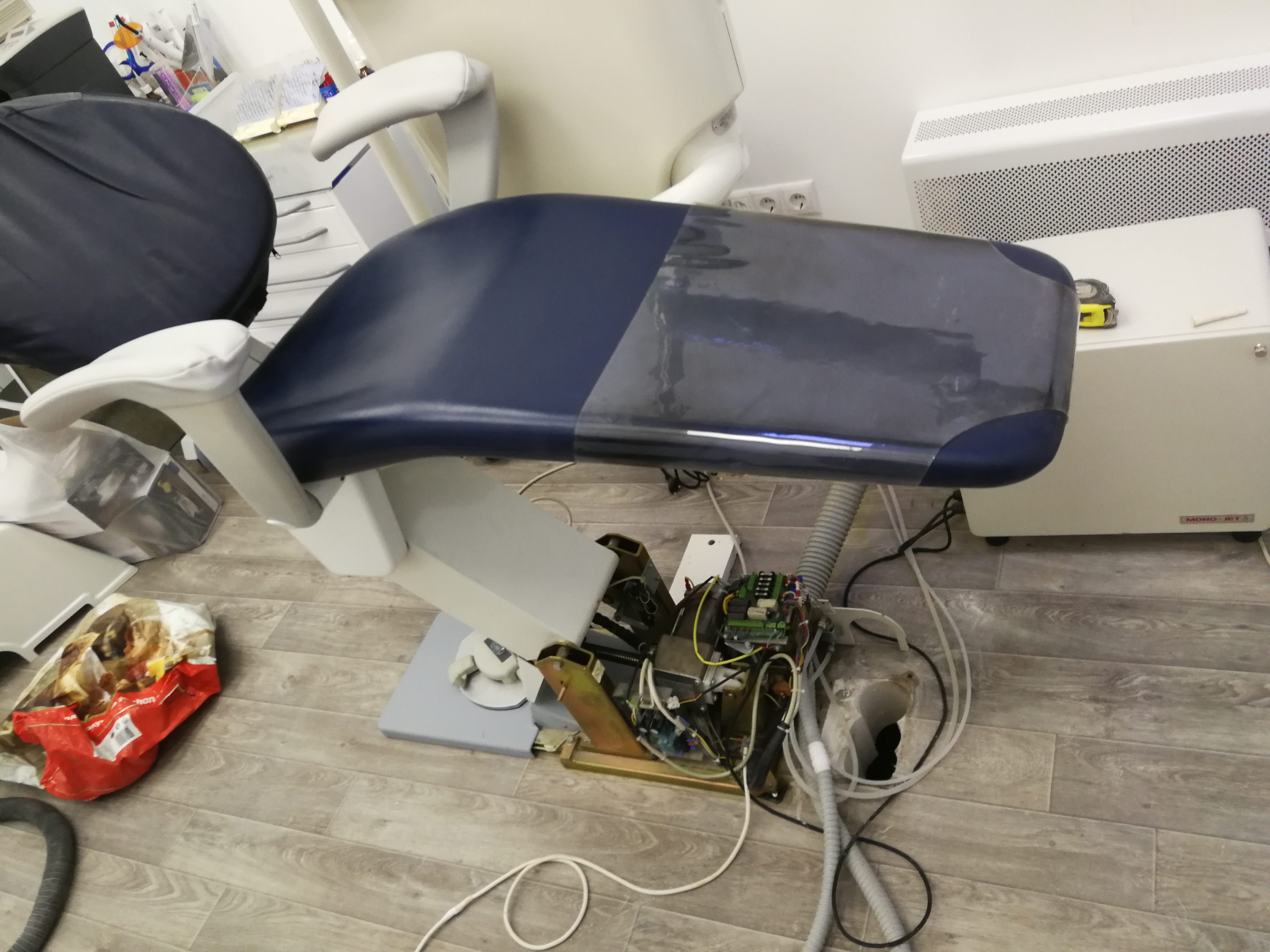

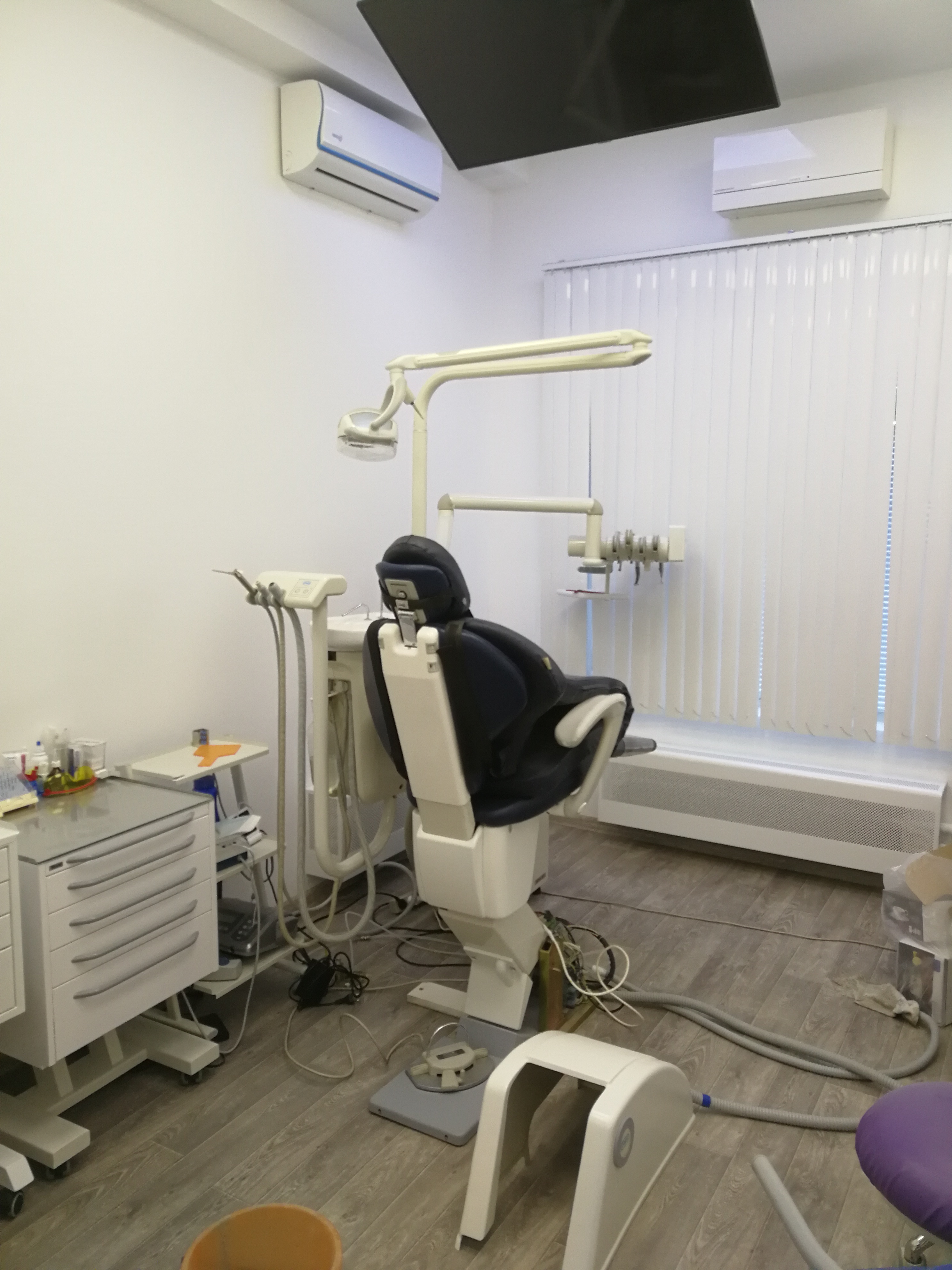

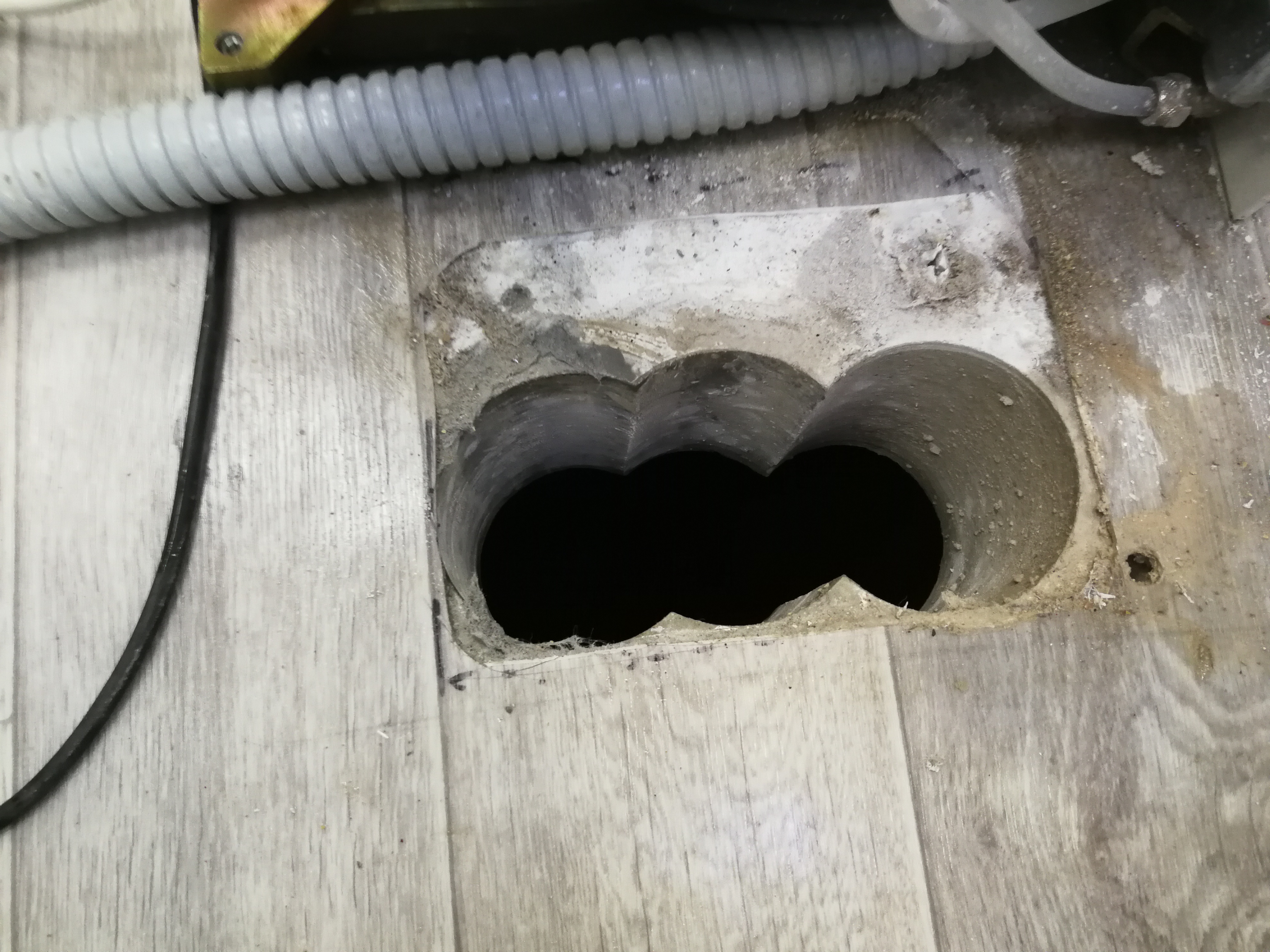

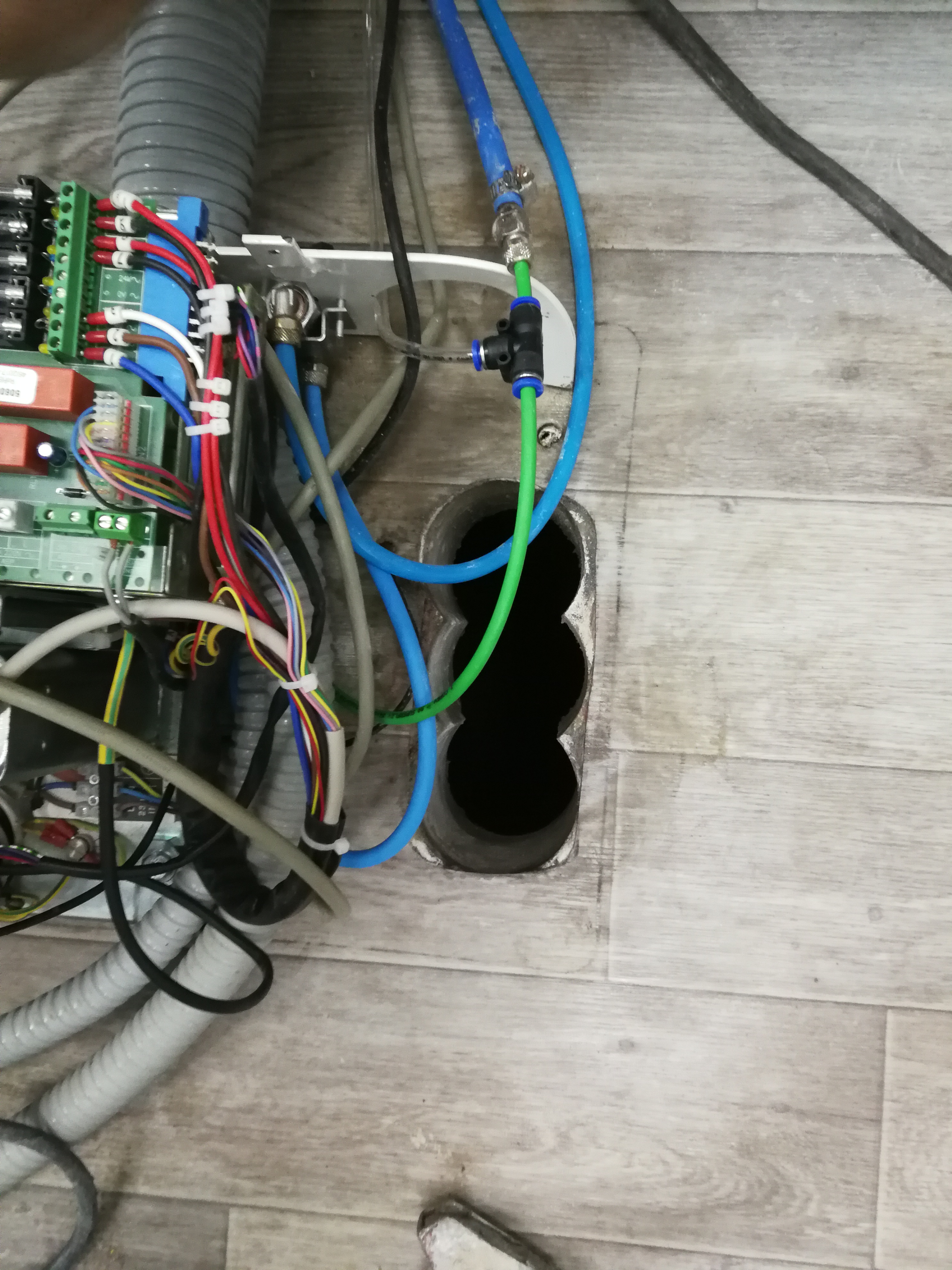

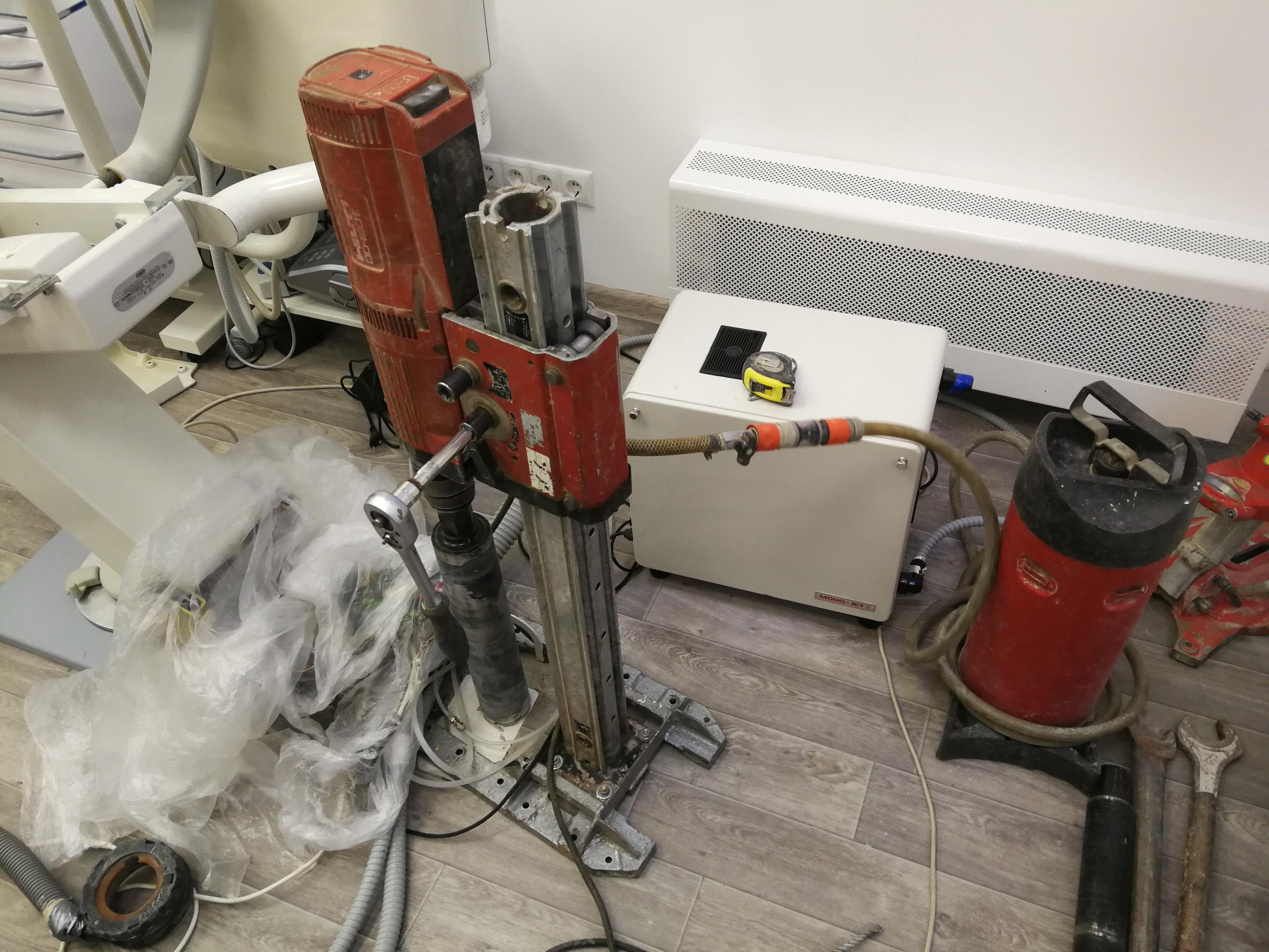

Сообщений: 5708

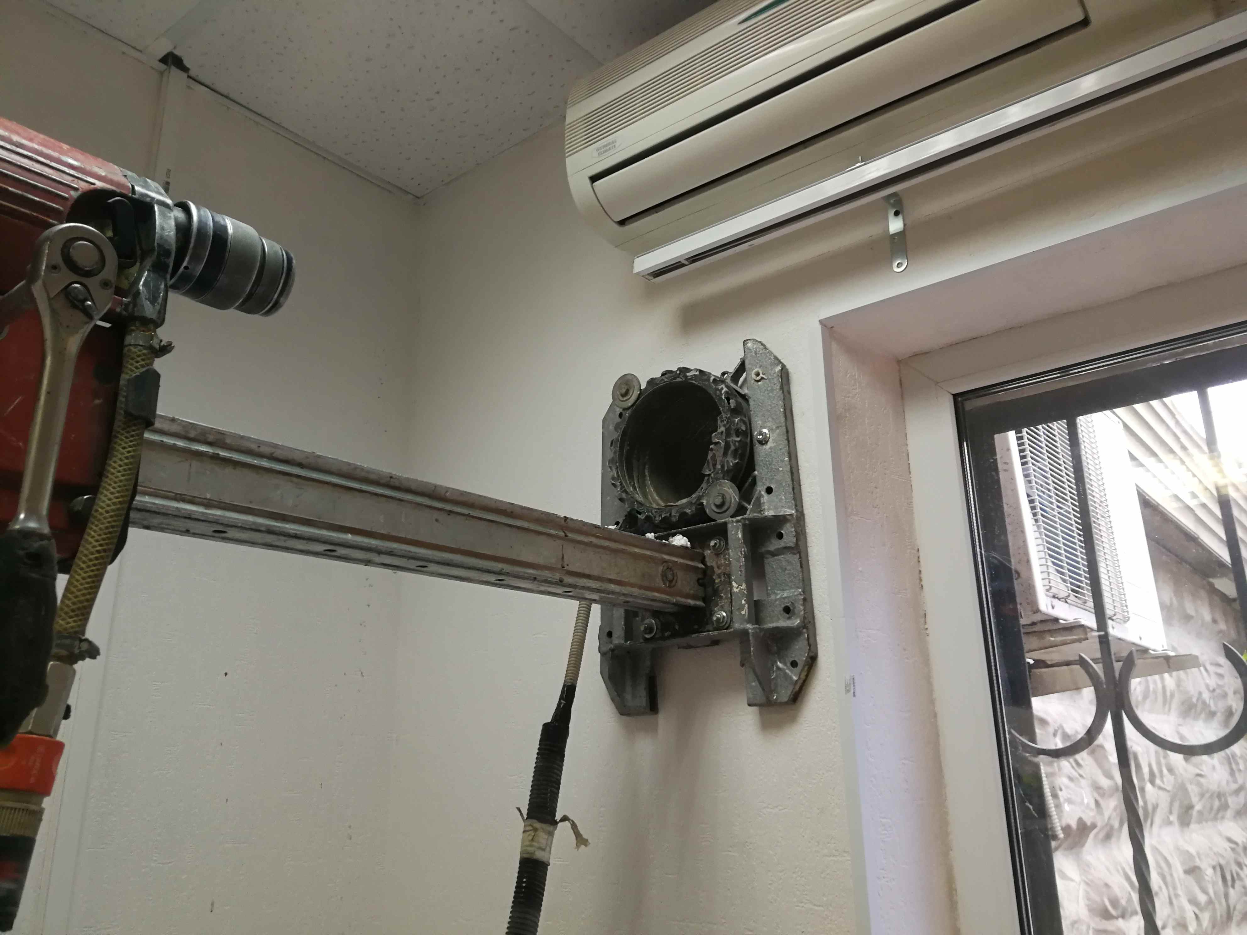

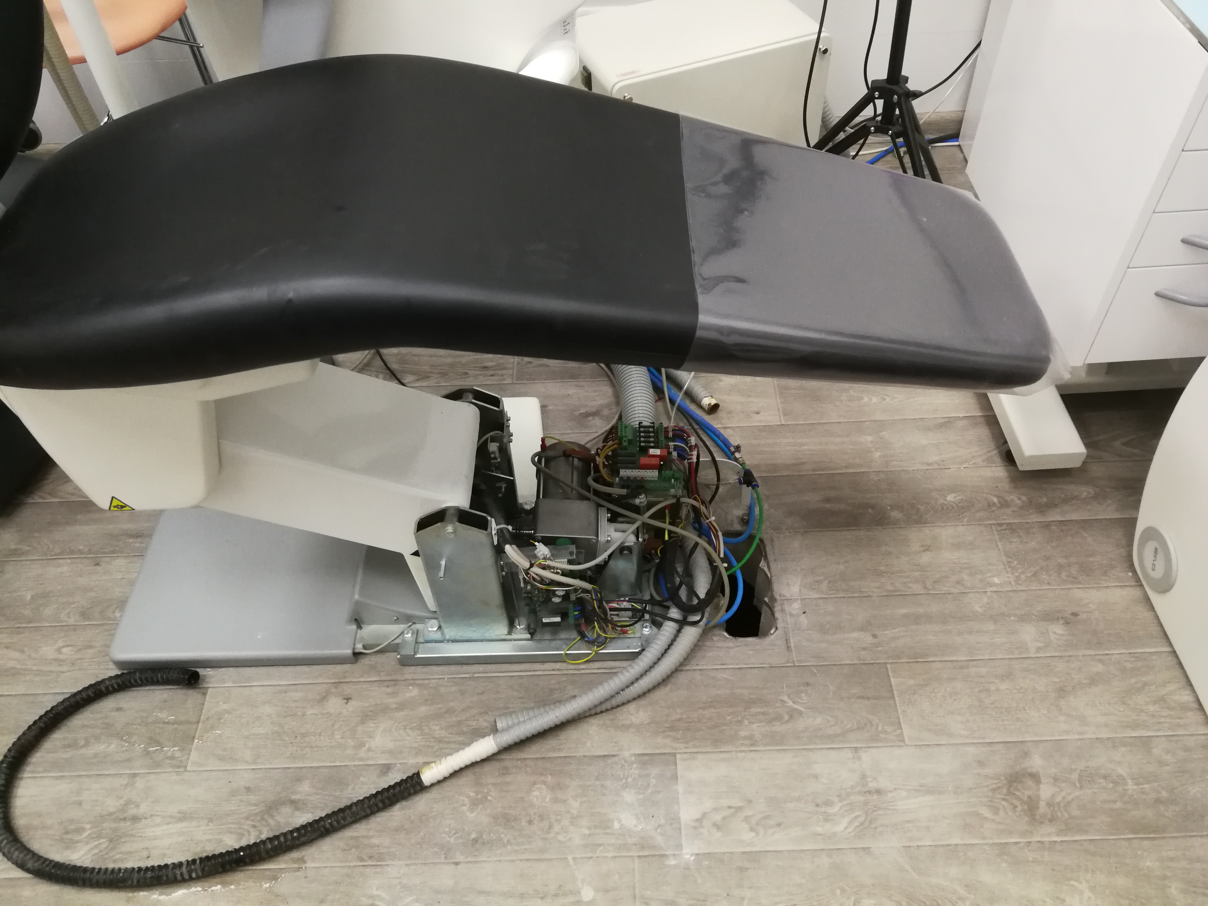

01.09.2019 в 08:30:59

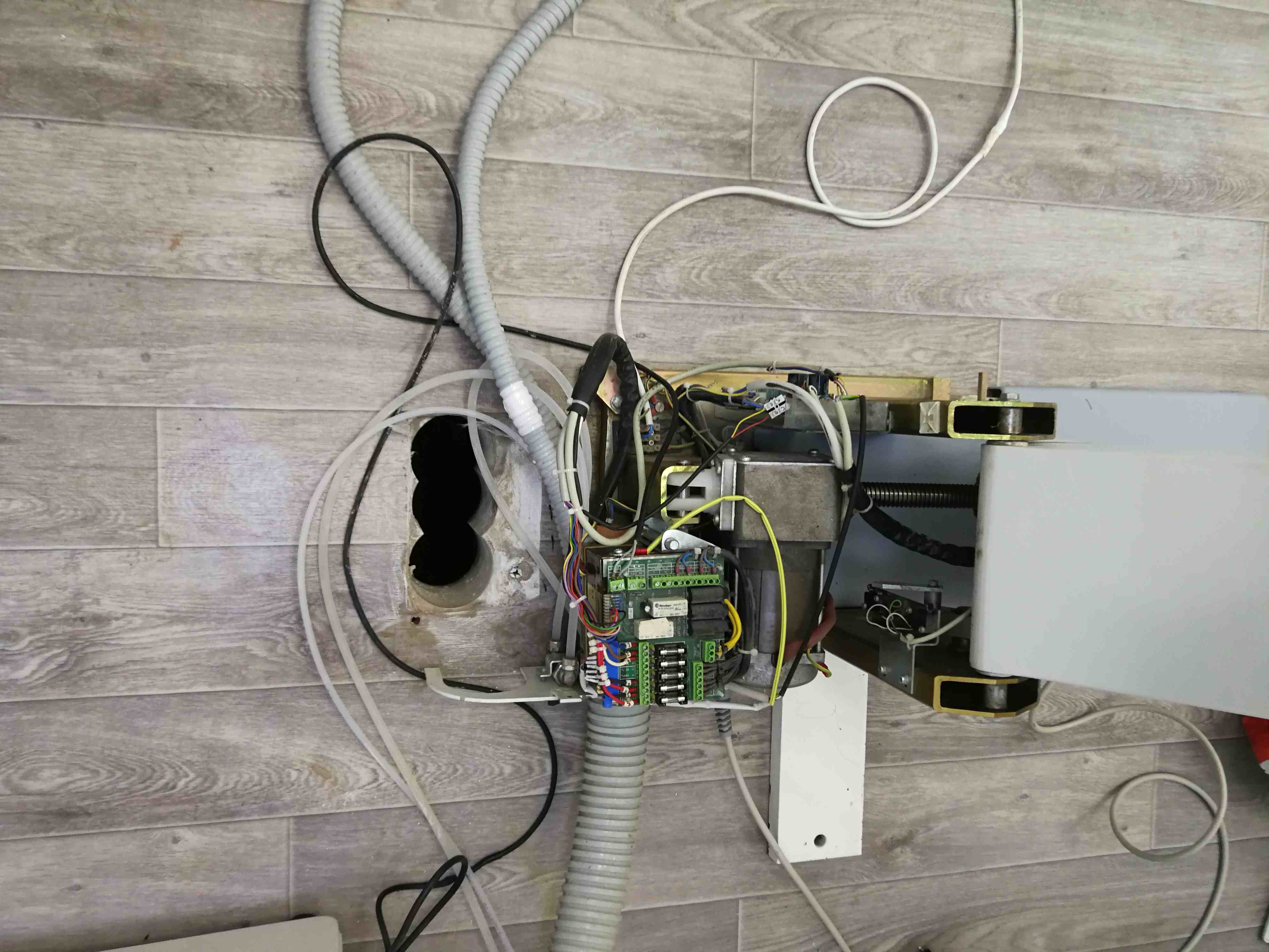

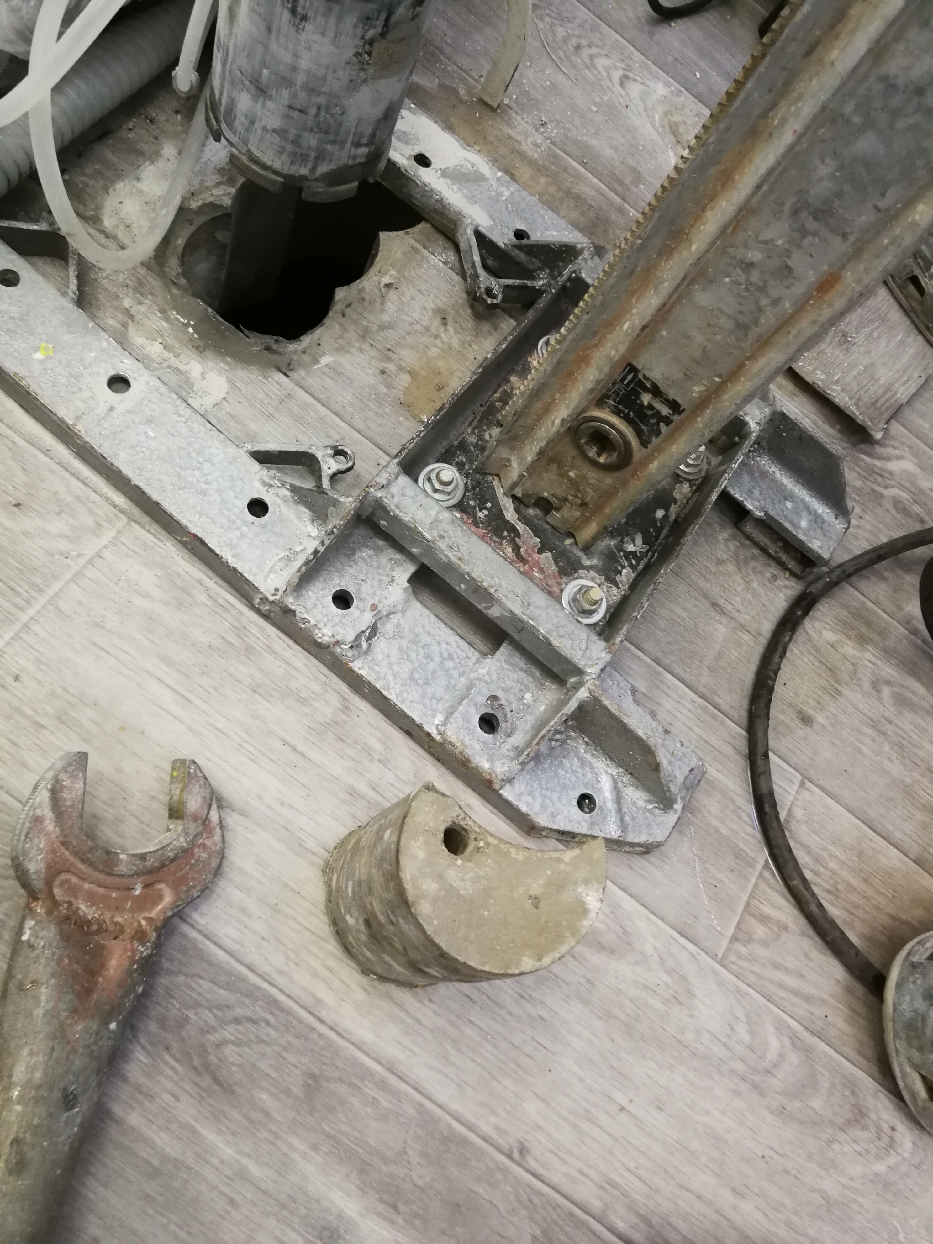

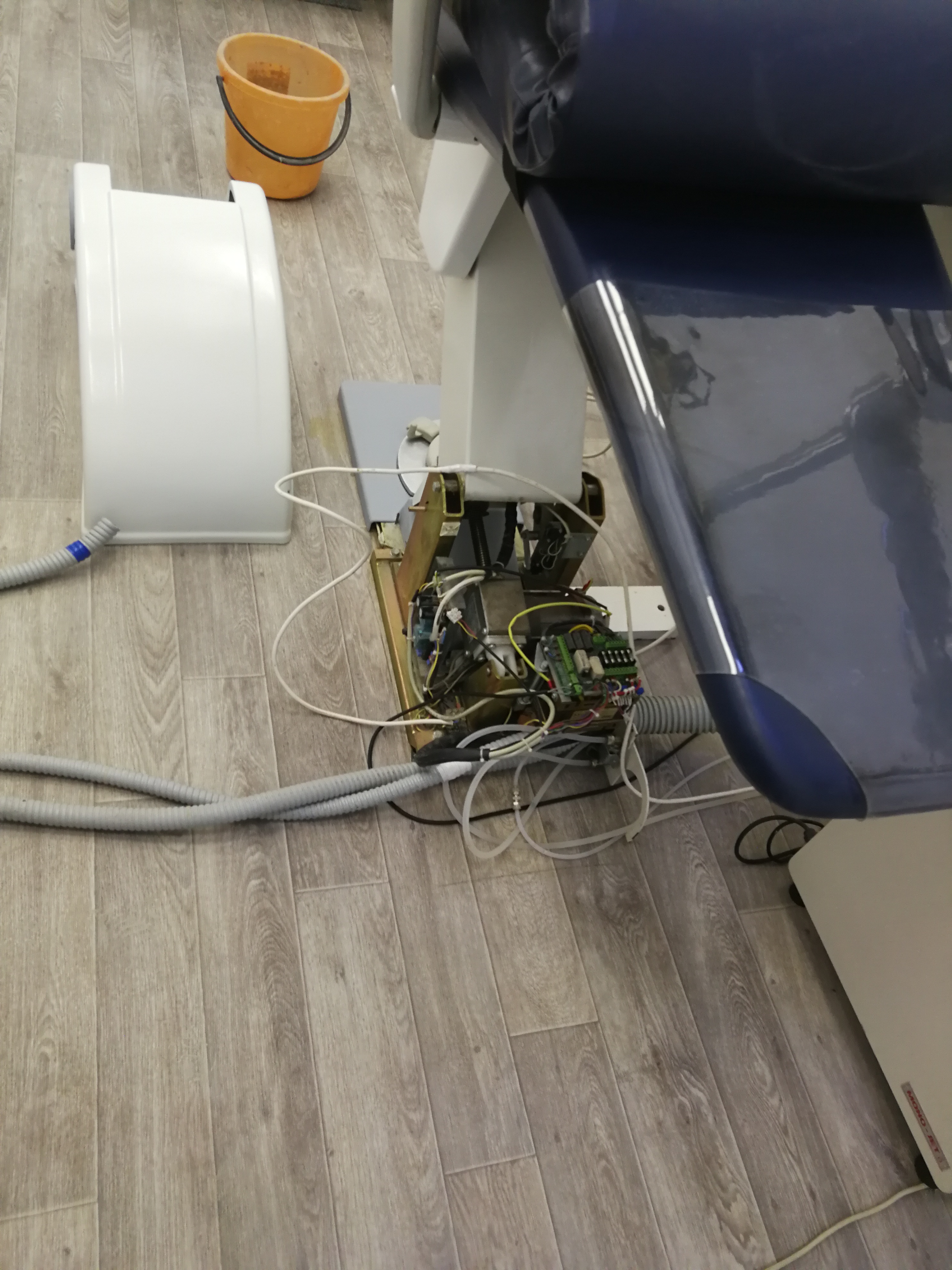

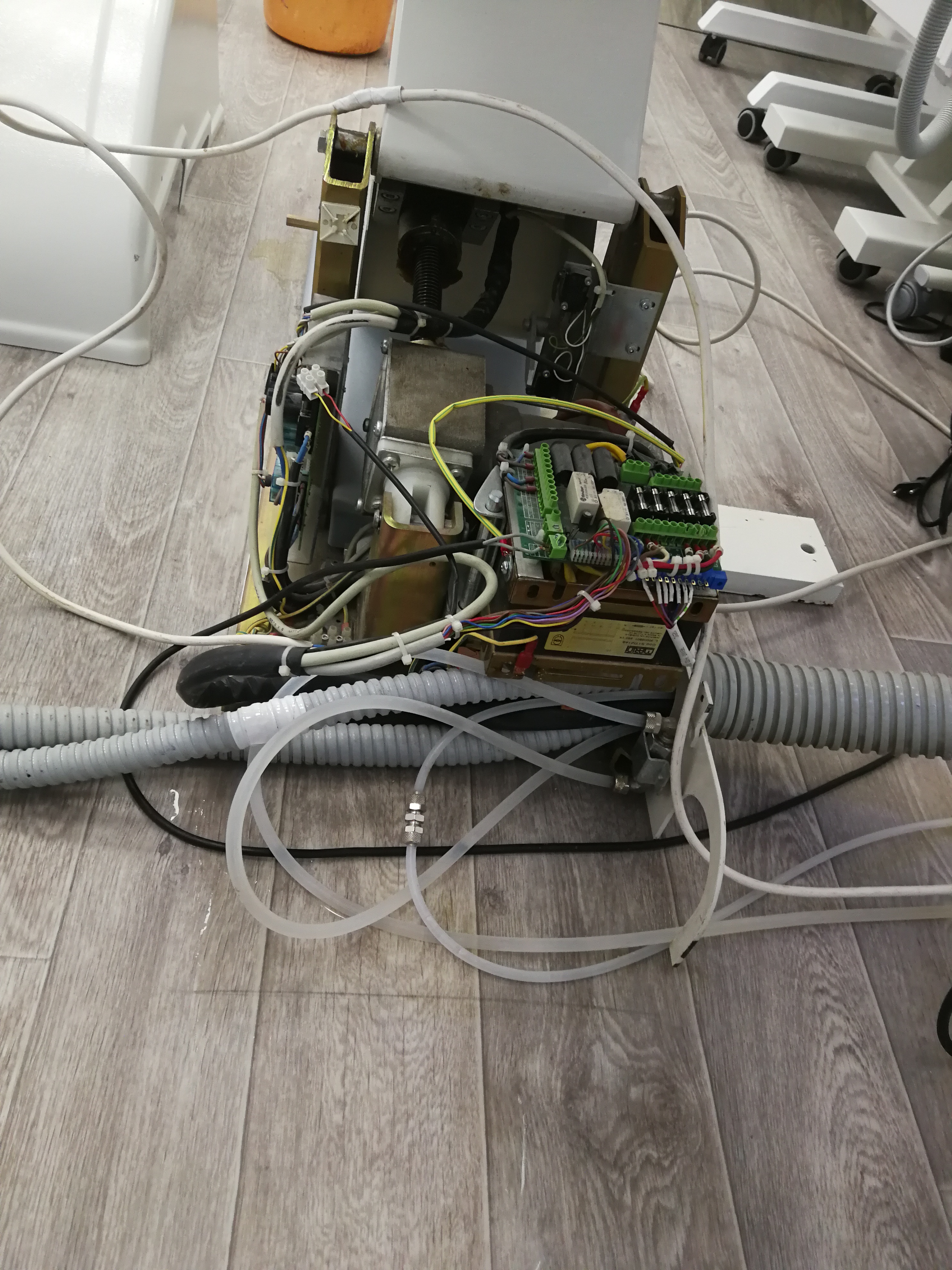

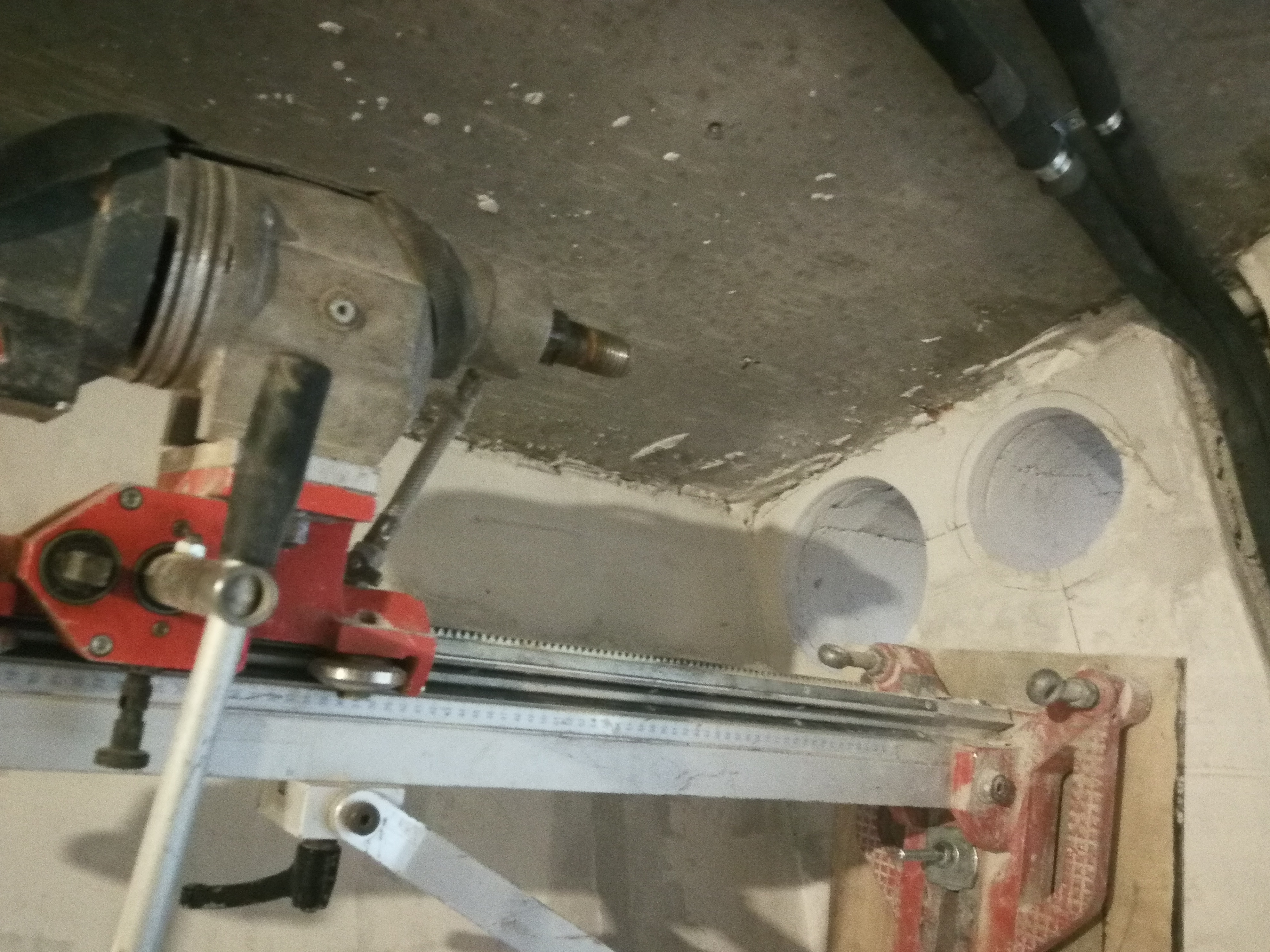

Продолжение работ в зубной больнице на первом этаже дома.Все коммуникации к стоматологическому креслу должны подходить снизу,под креслом,а не рядом с ним,чтобы под ногами у врача и ассистента ничего не было,а кругом уже линолеум постелен.С помощью самодельной спец станины с креплением одним дюбелем насверлил ряд отверстий д80 под каждым креслом.Очень аккуратно.Не испортив ничего вокруг.

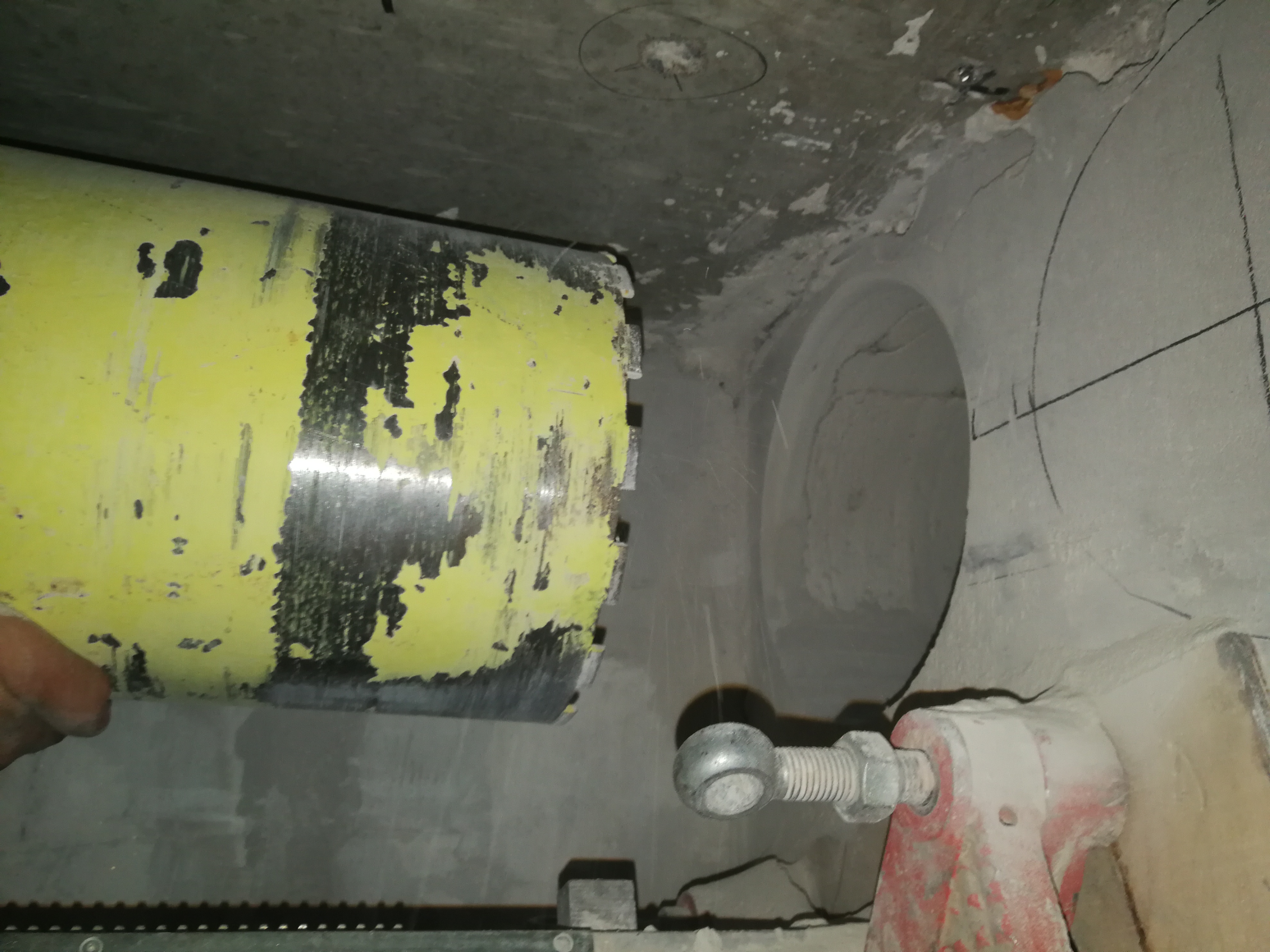

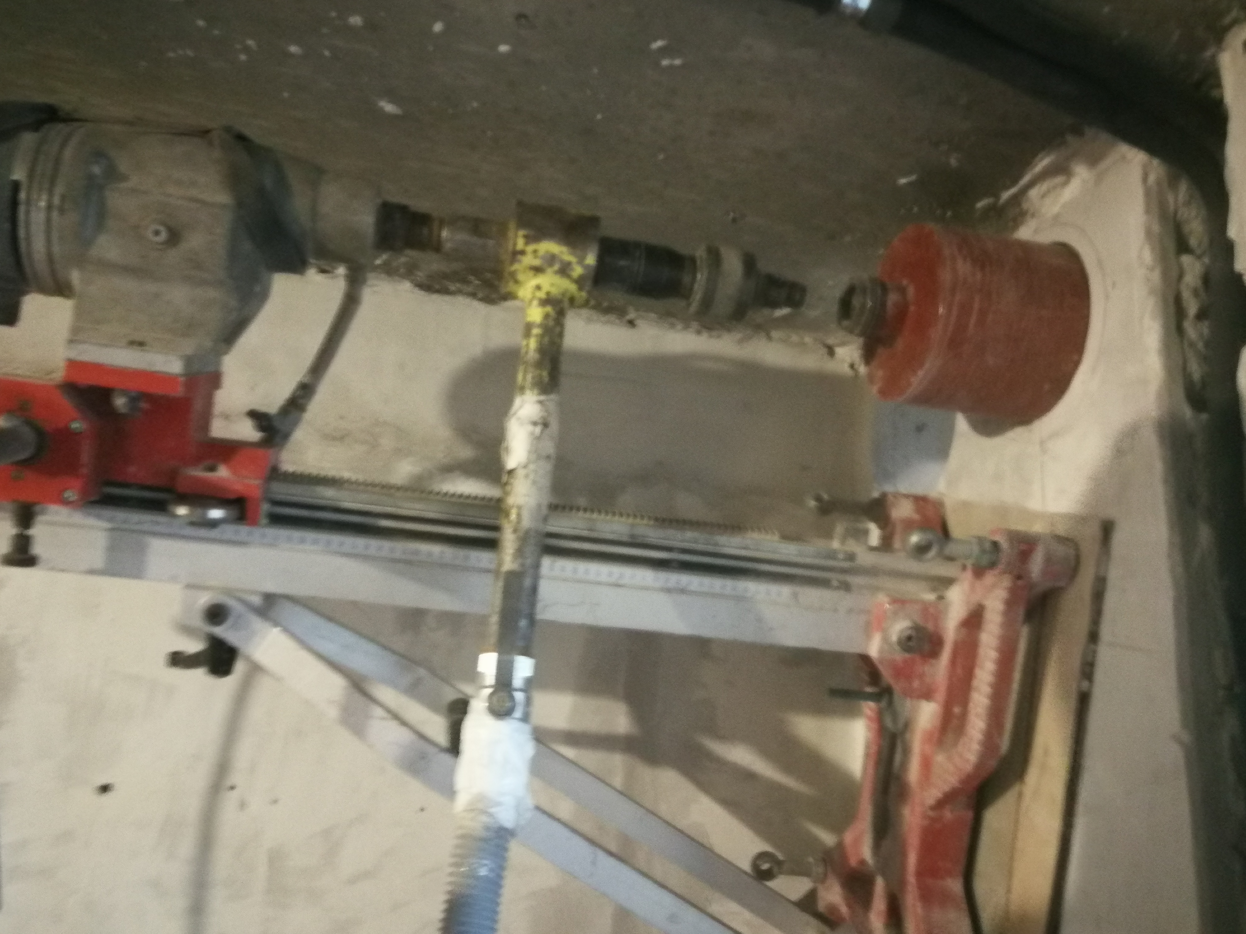

Сообщений: 5708

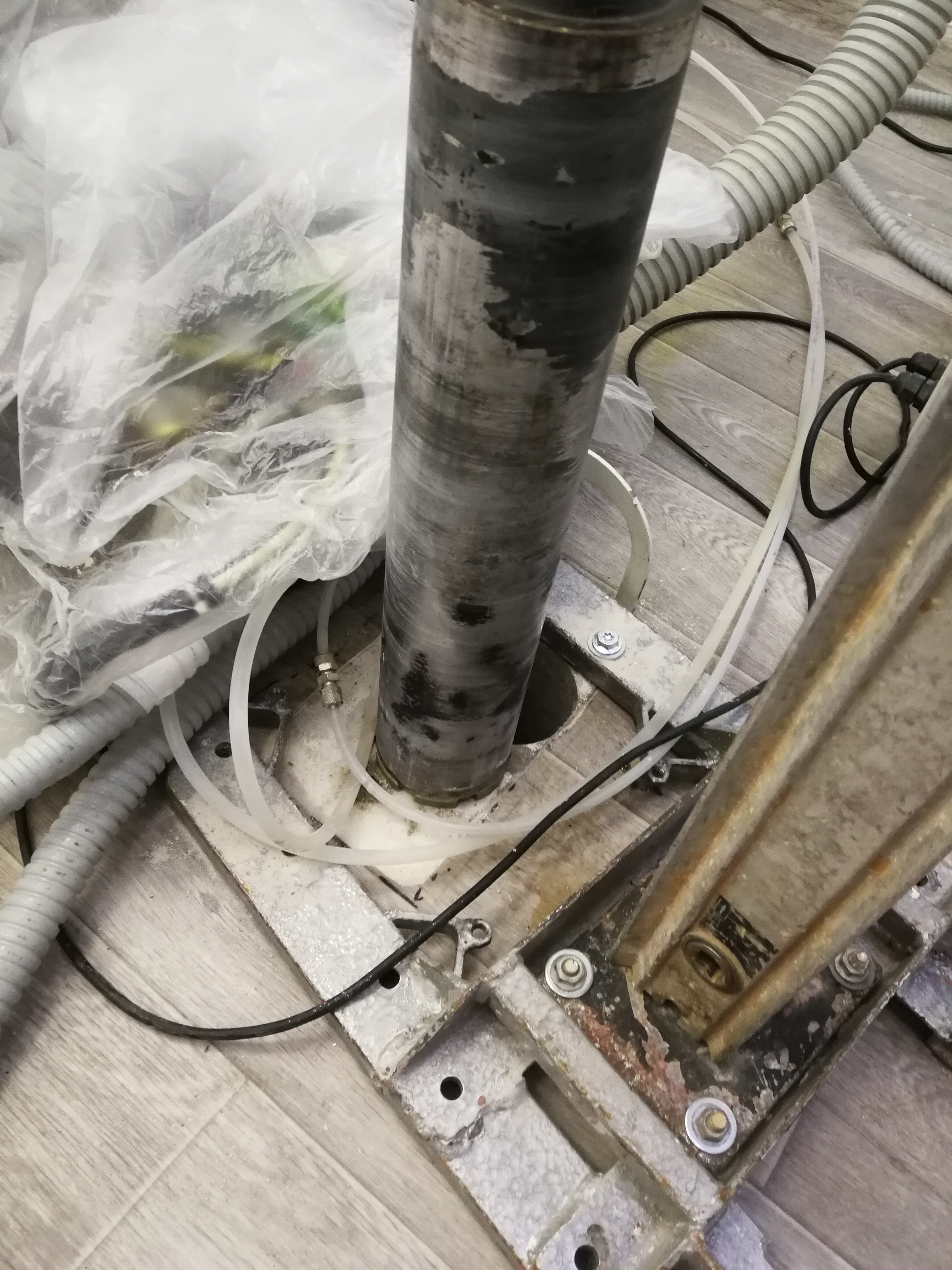

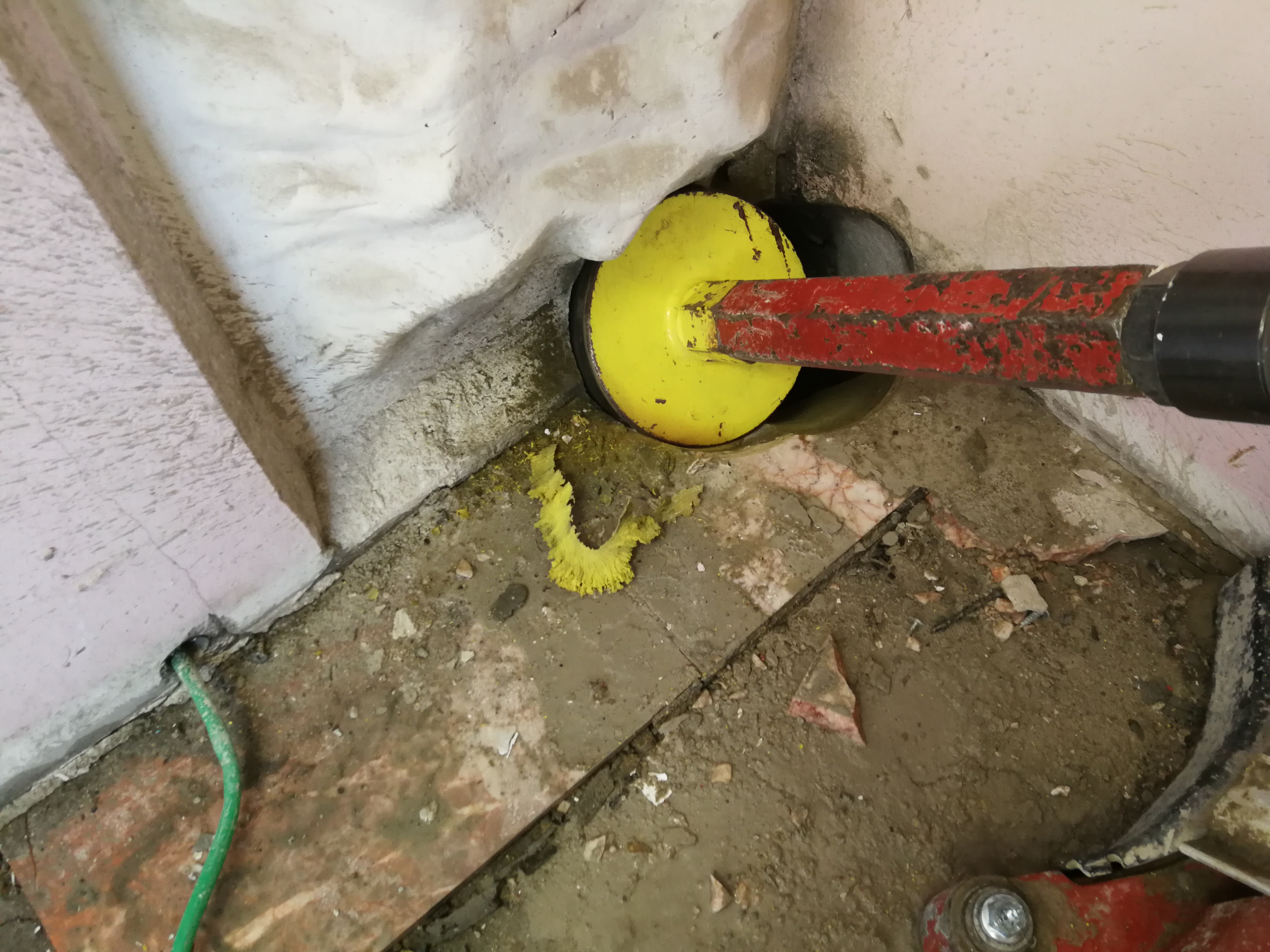

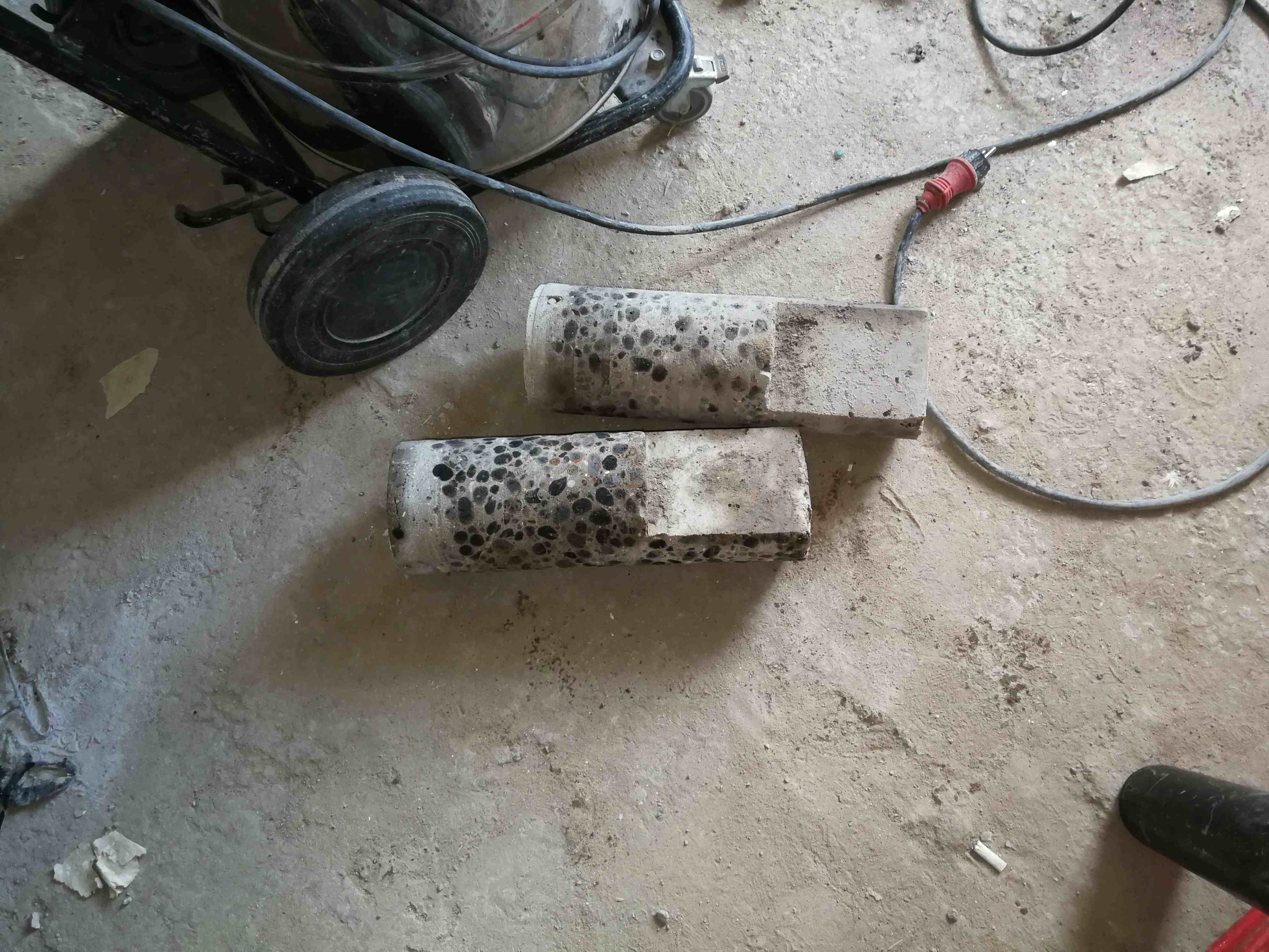

22.09.2019 в 08:51:43

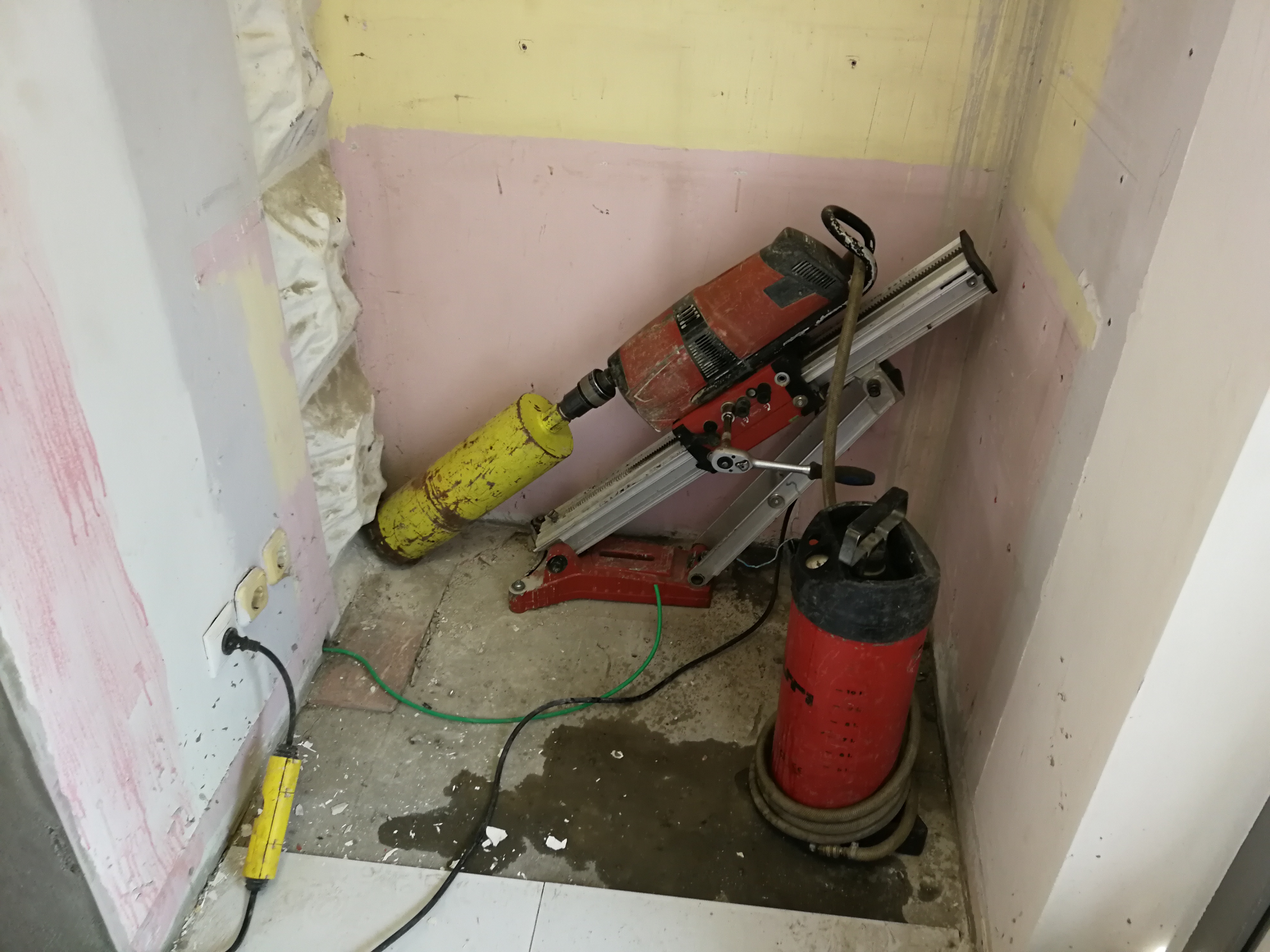

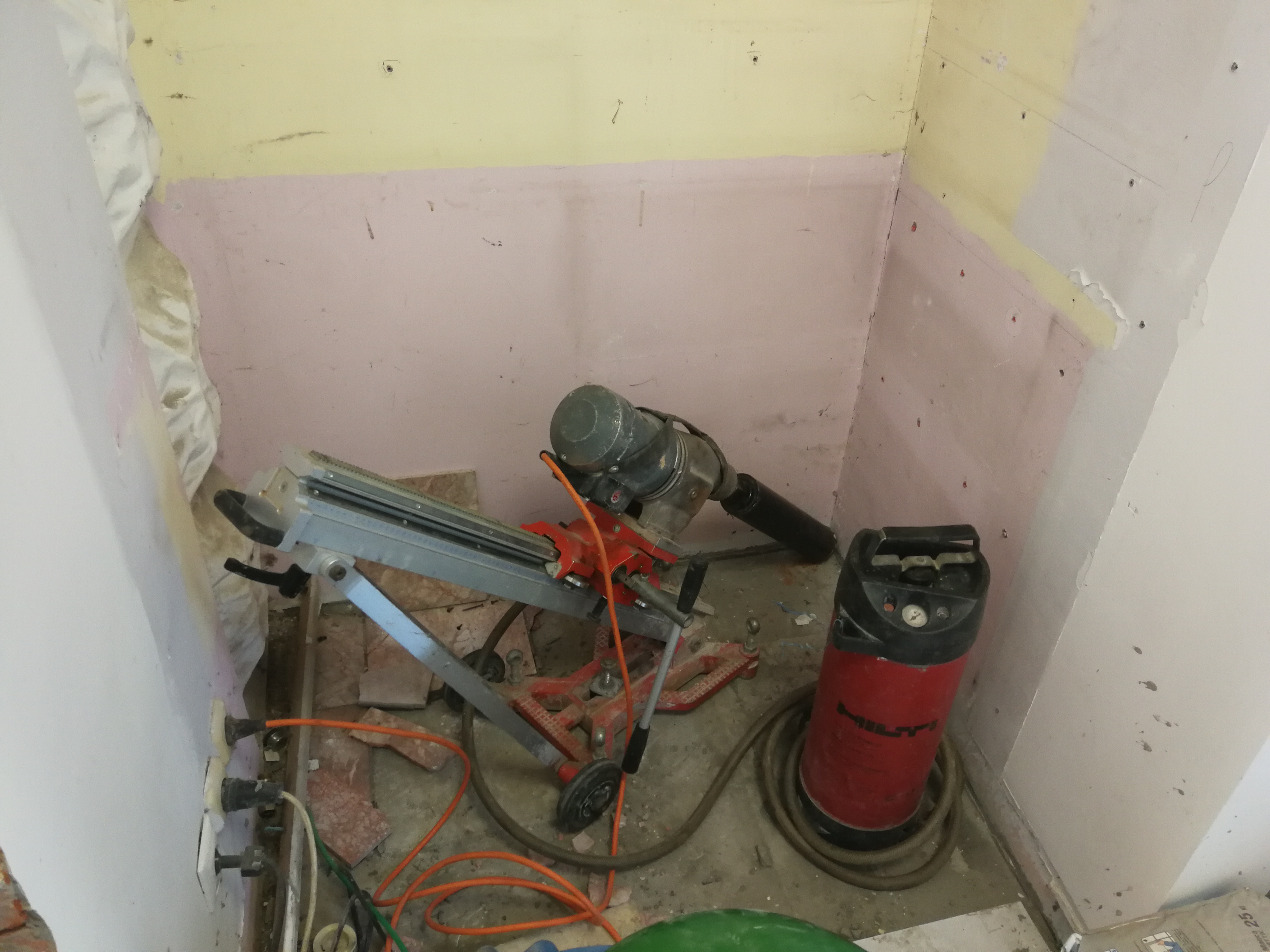

Очень много всяких приспособлений имеется для проведения грязных работ в чистых помещениях бех грязи.На фото как раз такое дело-бурение железобетонной стены коронкой д160 мм с водой но,со спец кольцом и пылесосом-водососом.Результат-грязи нет.

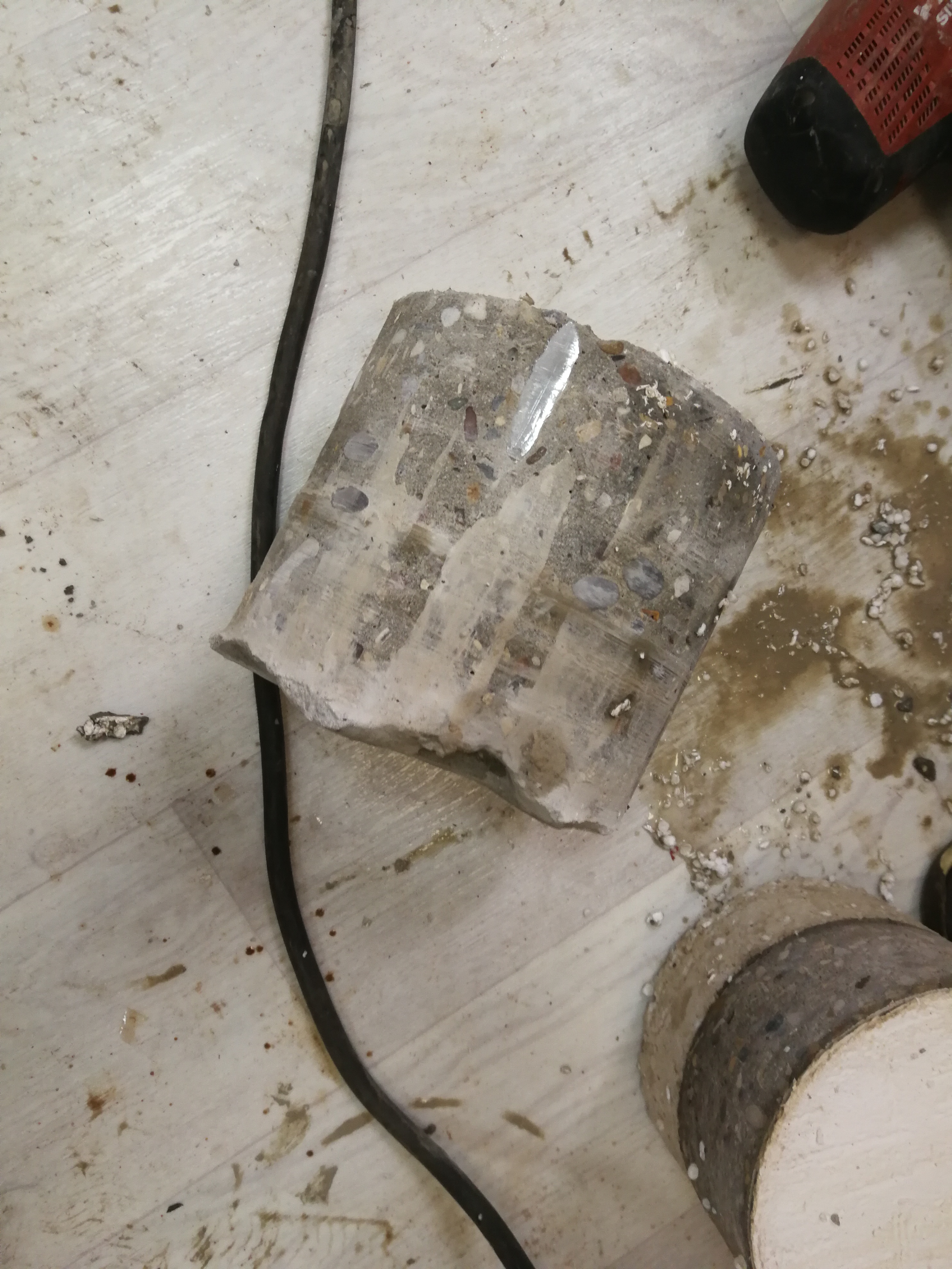

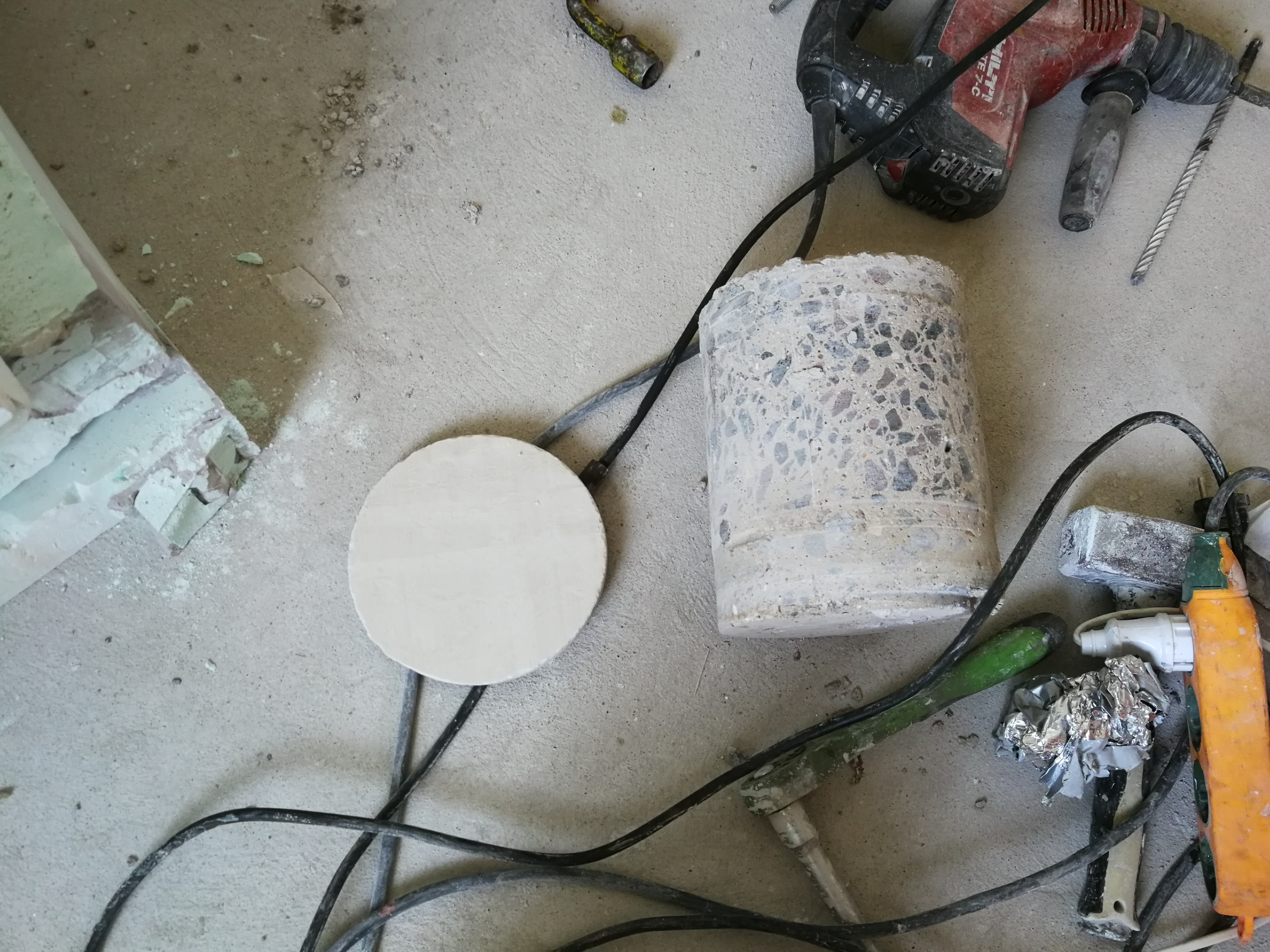

Сообщений: 5708

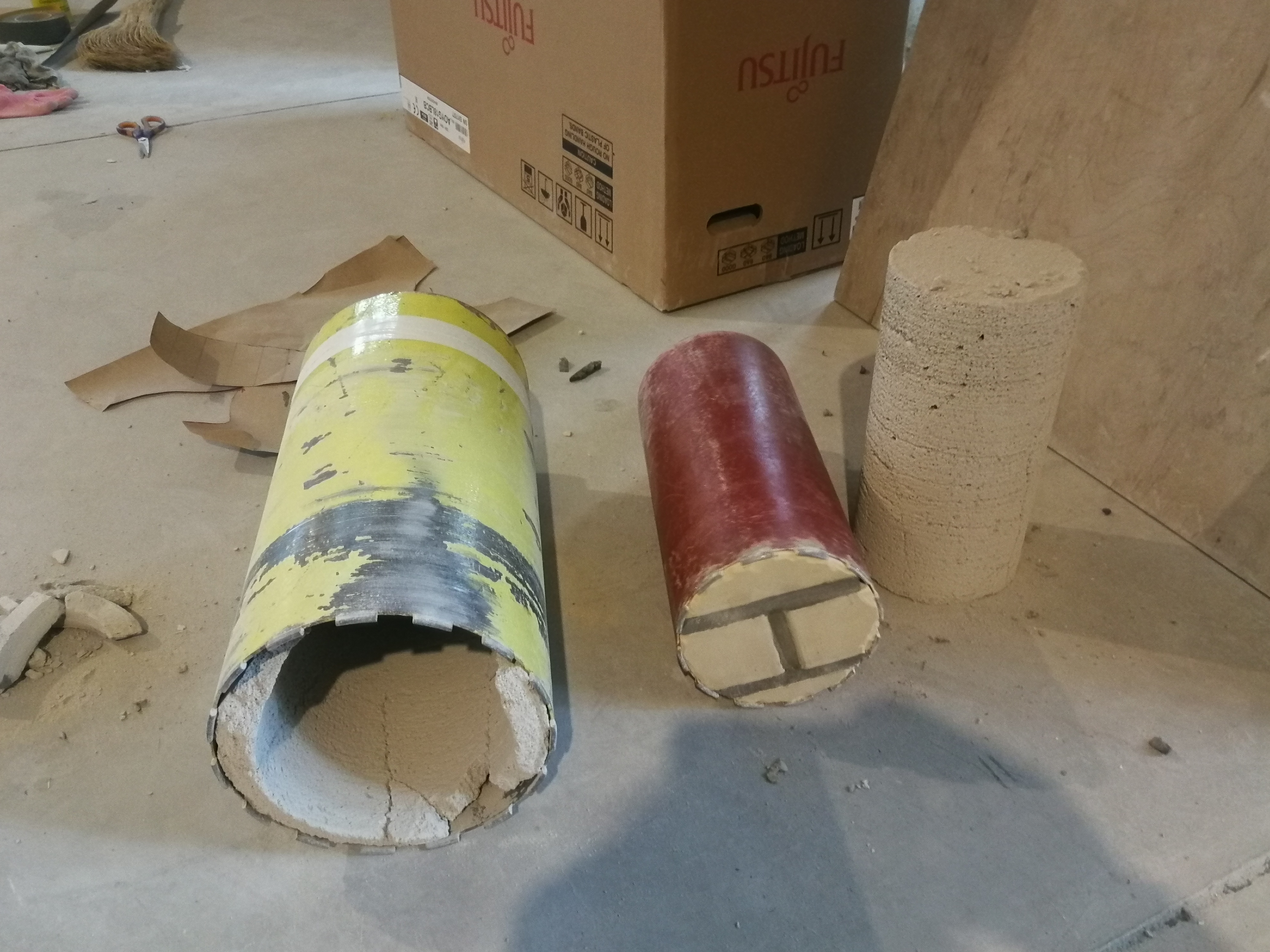

28.09.2019 в 08:09:47

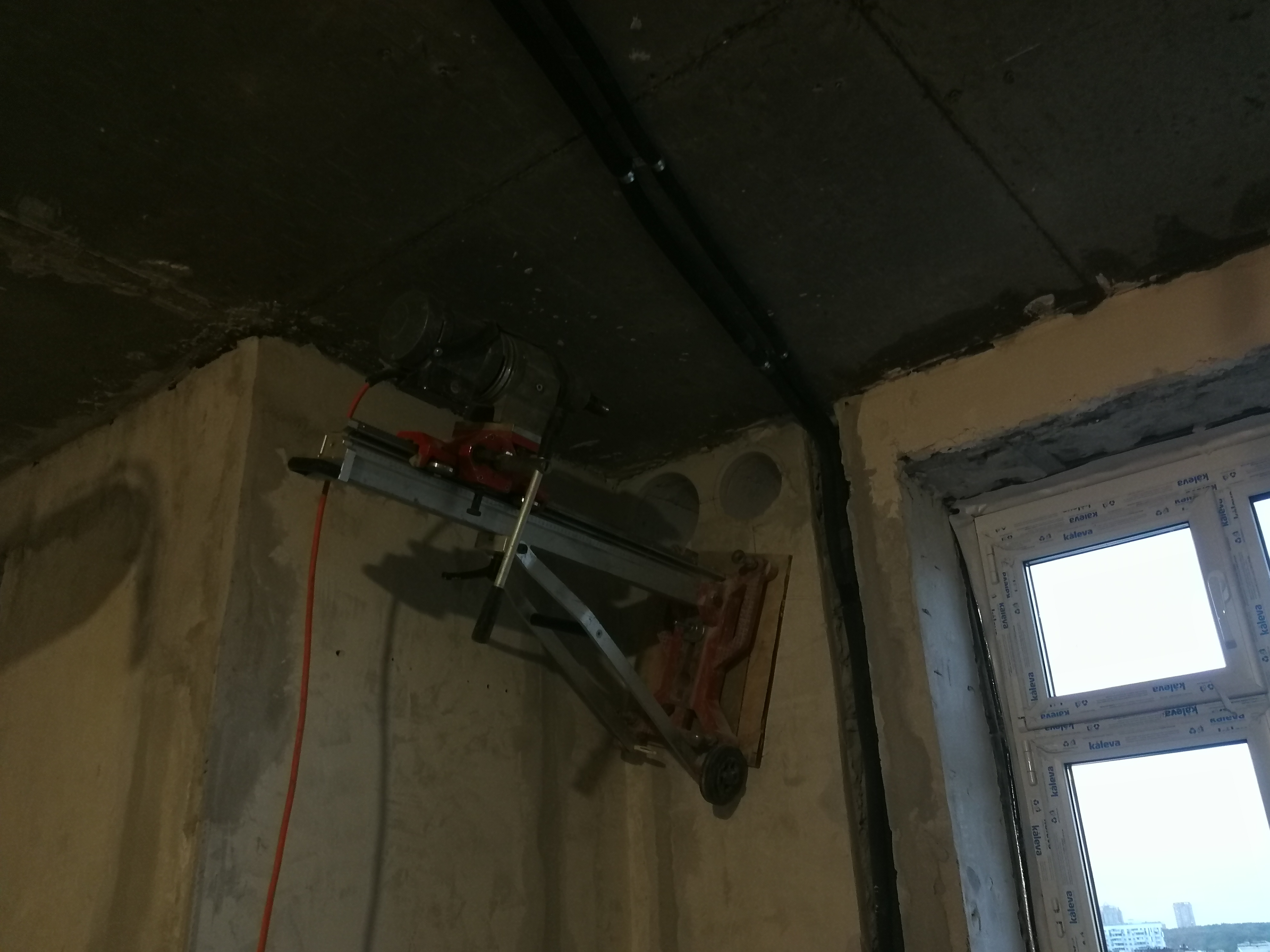

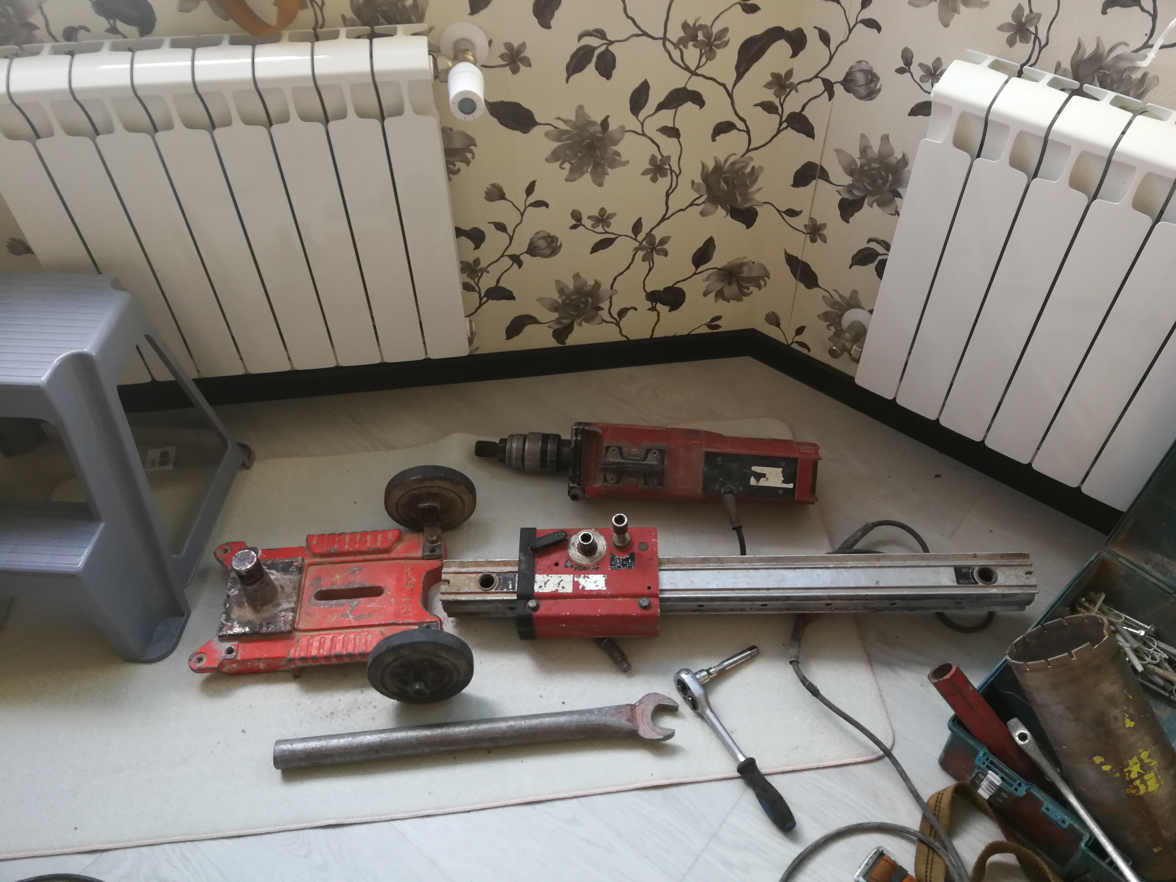

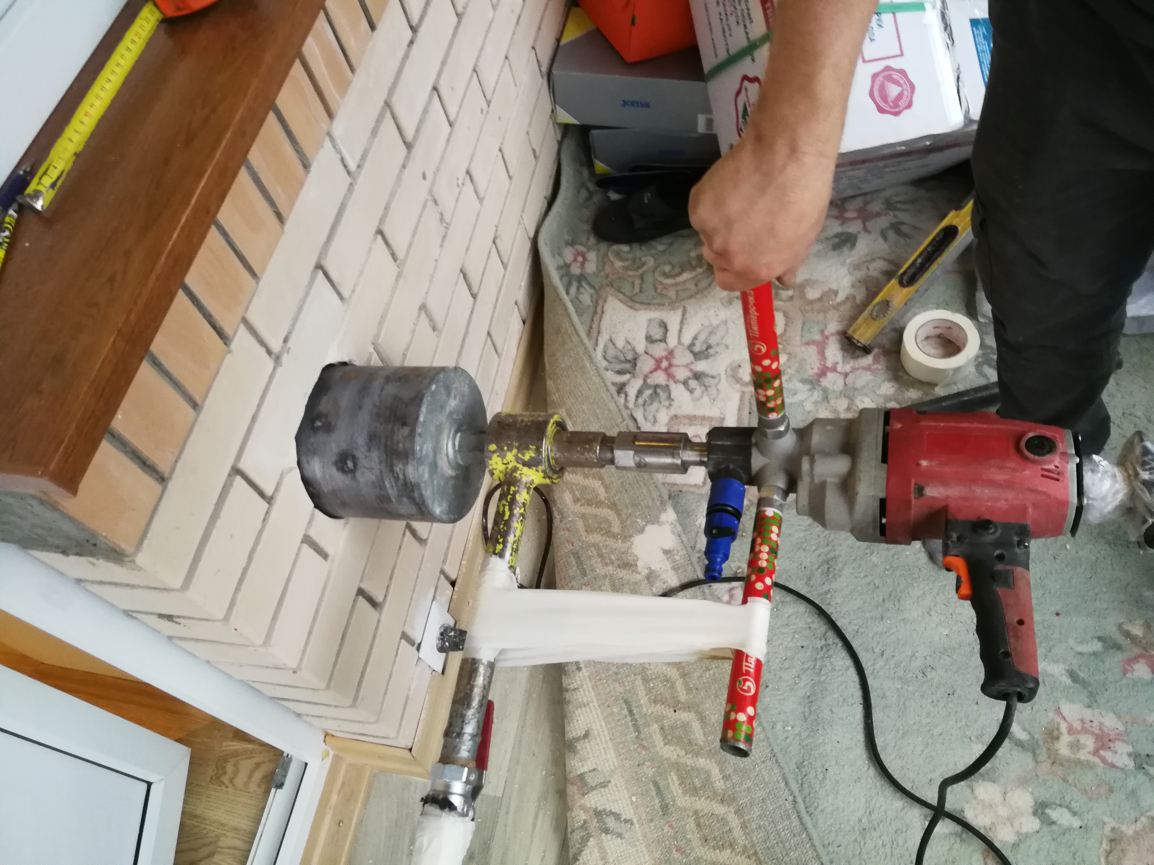

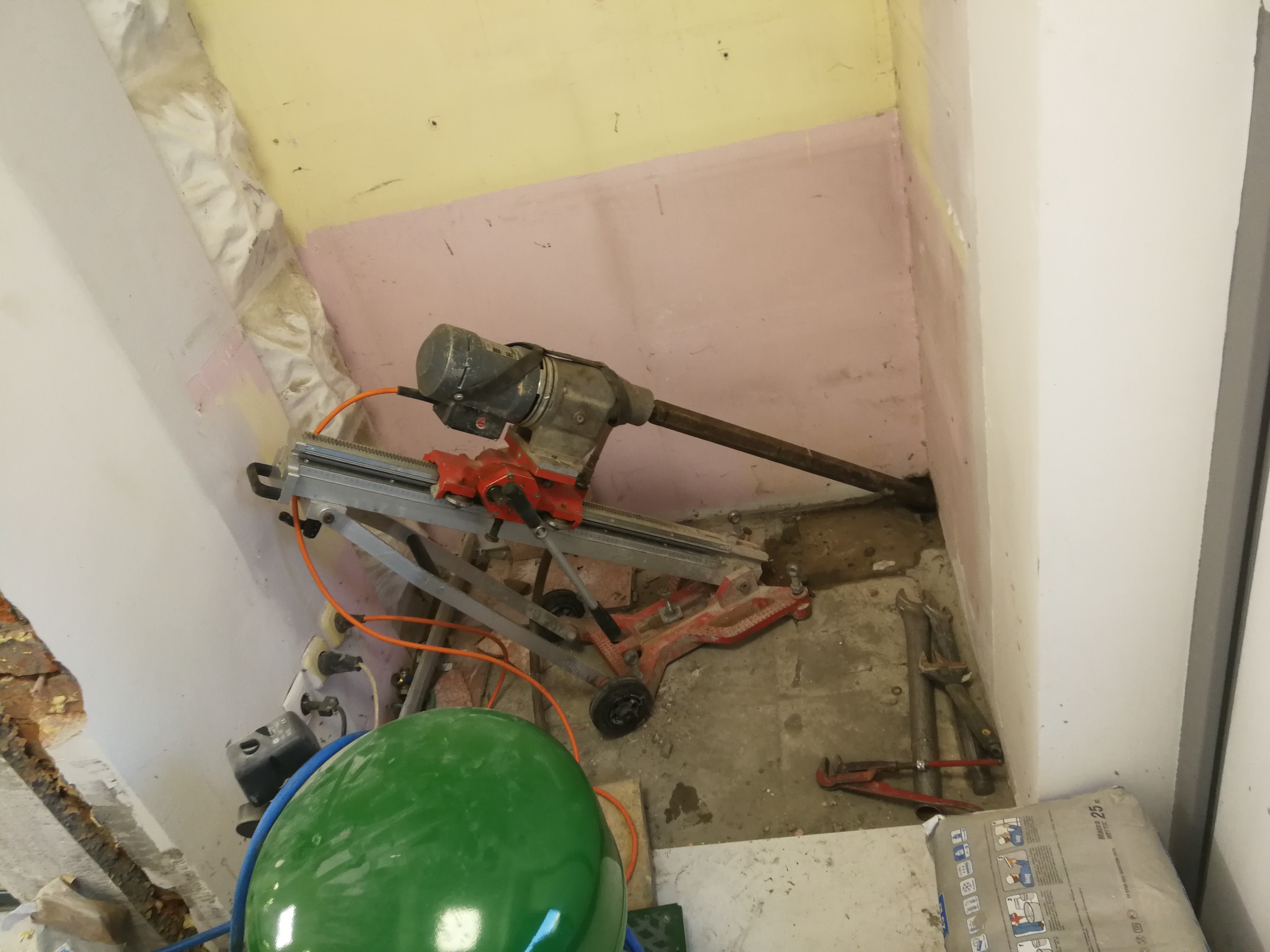

Ребята собирают вентиляцию в квартире,мощную,на приток две трубы д160мм,попросили сделать два отверстия д160 насквозь,а потом каждое расширить д225мм до декоративного кирпича,под слой утеплителя,несколько часов работы-и все готово!Материал стены-газоблок,потом стекловата,потом облицовочный щелевой кирпич.Крепить станину не за что,сделал одно отверстие насквозь и шпилькой закрепился,бурил насухую,без воды,с мощным пылесосом,все прекрасно получилось,четко как просили.
