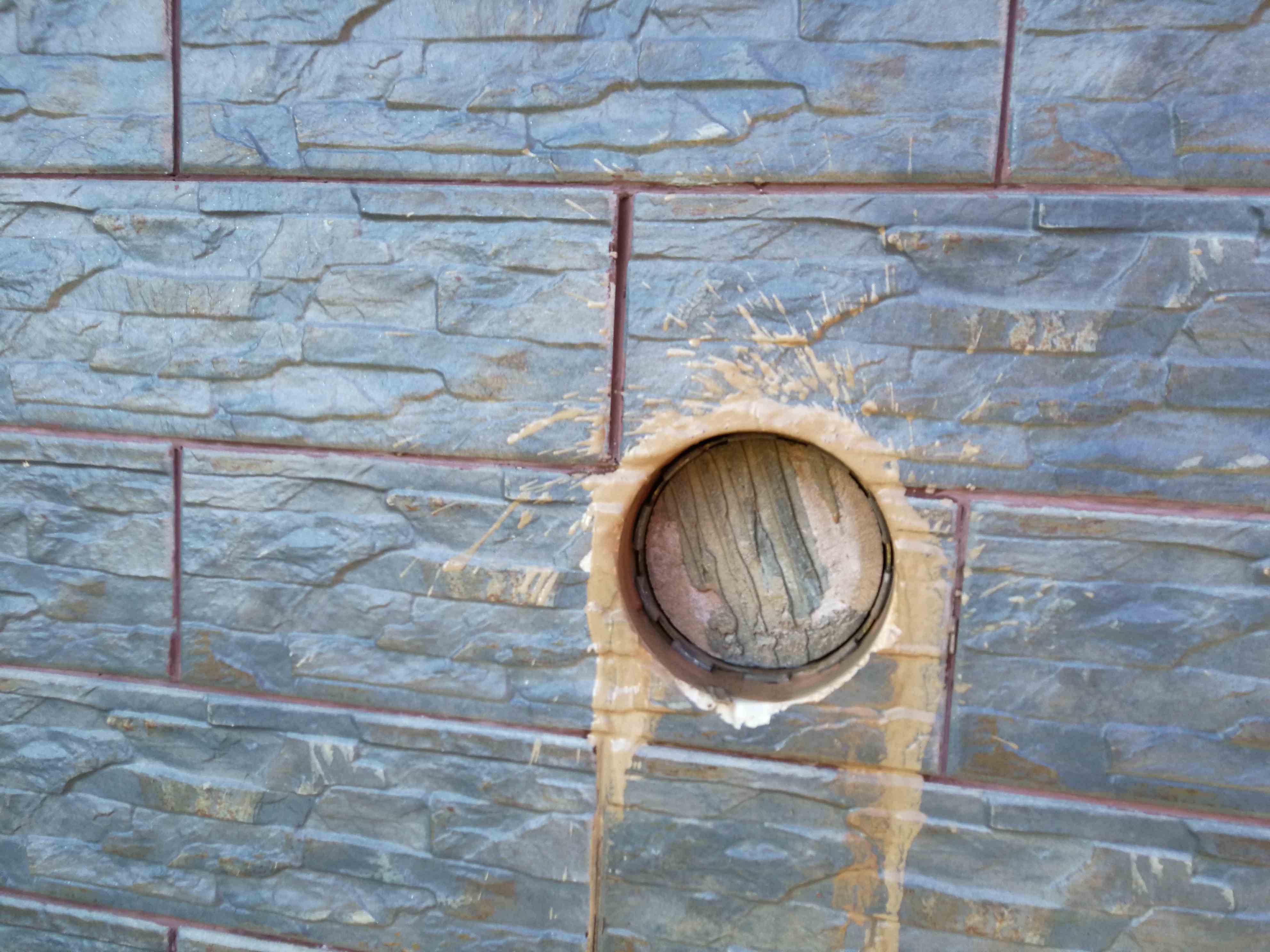

02.04.2020 в 09:06:00
Москва. Под вытяжку для кухни пробурил сухим способом отверстие д182, заранее покрасил решетку приблизительно в цвет фасада, (по фото с телефона, поэтому не точно).

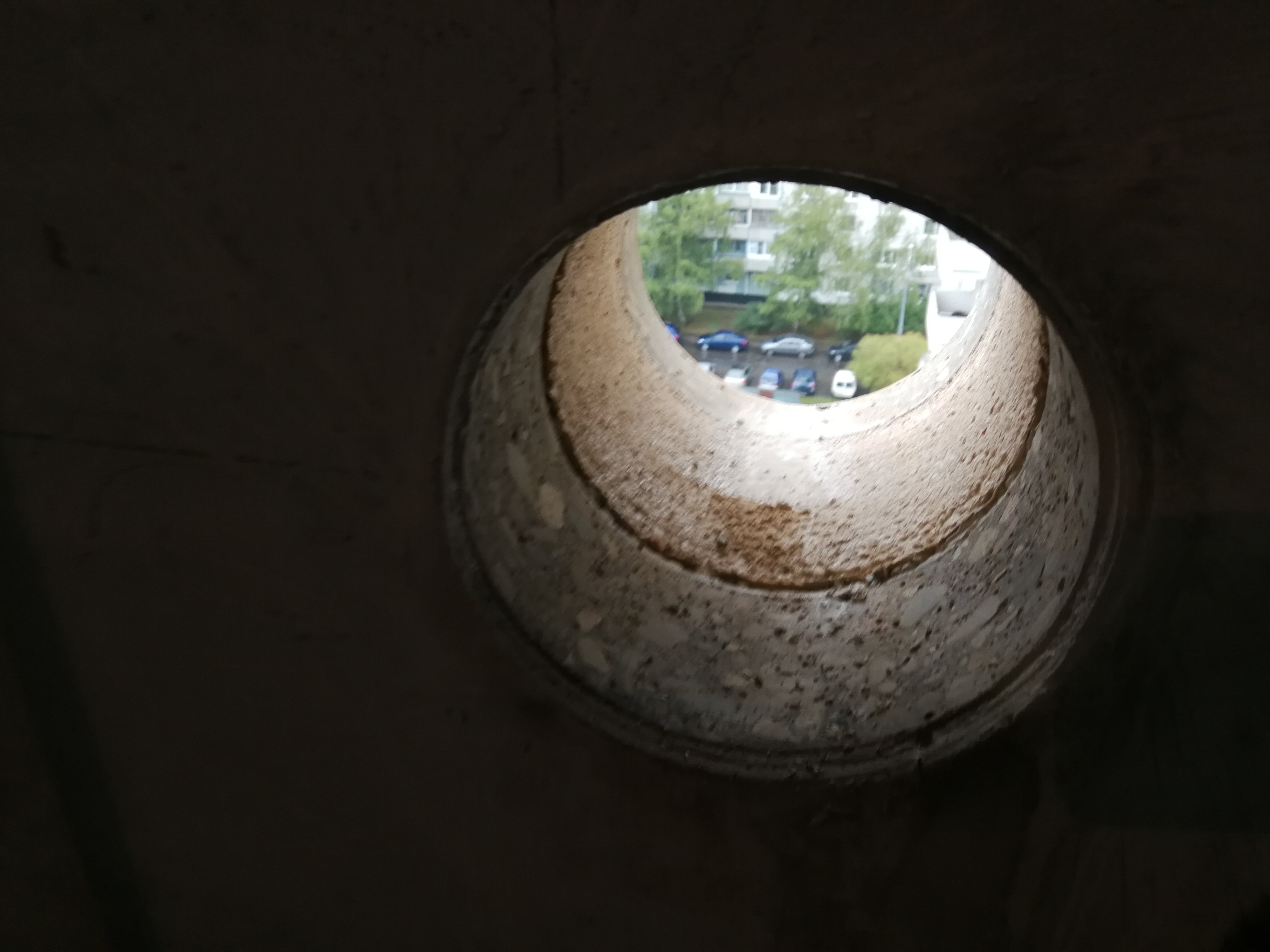

13.05.2020 в 09:30:40
Мода пошла на камины в домах,а камины эти требуют огромное количество приточного воздуха ,который тупо улетает в трубу.Если перекрытия сделаны из пустотных плит,из подвала забирать по каким то причинам не хочется,то остается улица.Приблизительно разметив снаружи эту пустоту,бурю сначала с рук отверстие д100мм,потом,скорректировав центр бурю на полный диаметр д150.И потом воздух с улицы будет заходить в этот камин.

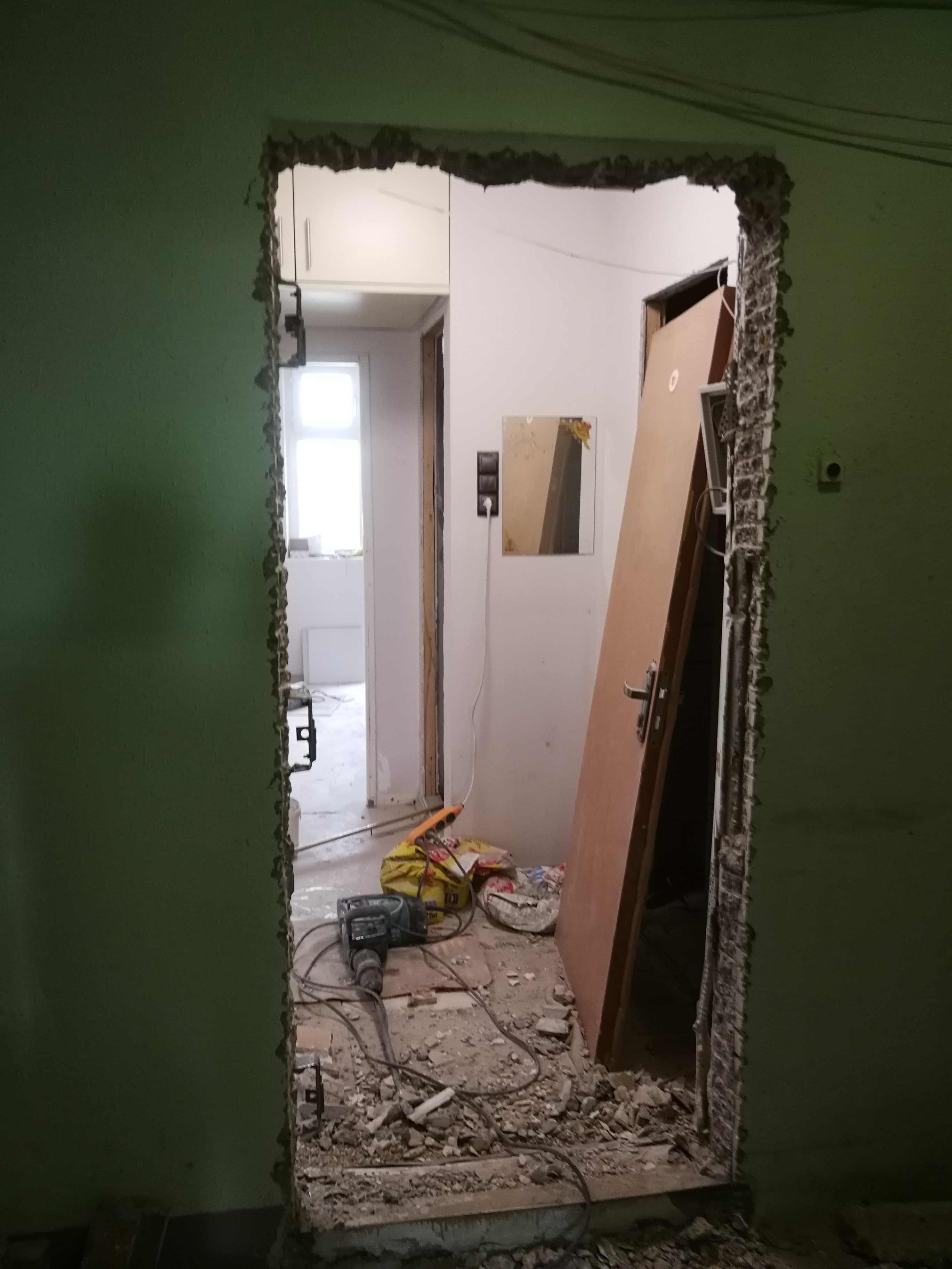

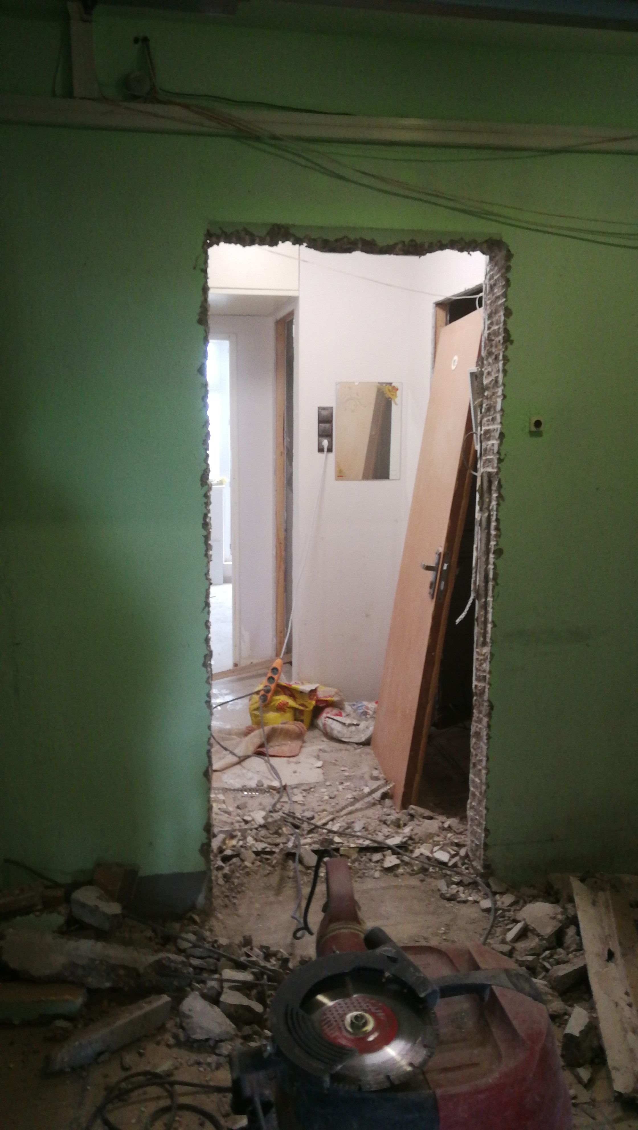

Аватар пользователя
КАТРАН
Регистрация: 23.11.2010
Сообщений: 5687
26.05.2020 в 06:27:15
Часто вдруг меняется проект и нужно в подвале коттеджа сделать проем под дверь в стене из блоков ФБС толщиной 60см.Если нет высоких требований к красоте,самым дешевым способом является отсверливание.Потом неровные края подравниваются,обвариваются конструкцией из уголка и промежутки заштукатуриваются.На фото как раз такой заказ.Блоки очень тяжелые,на поверхность вытаскиваются манипулятором.

Аватар пользователя
