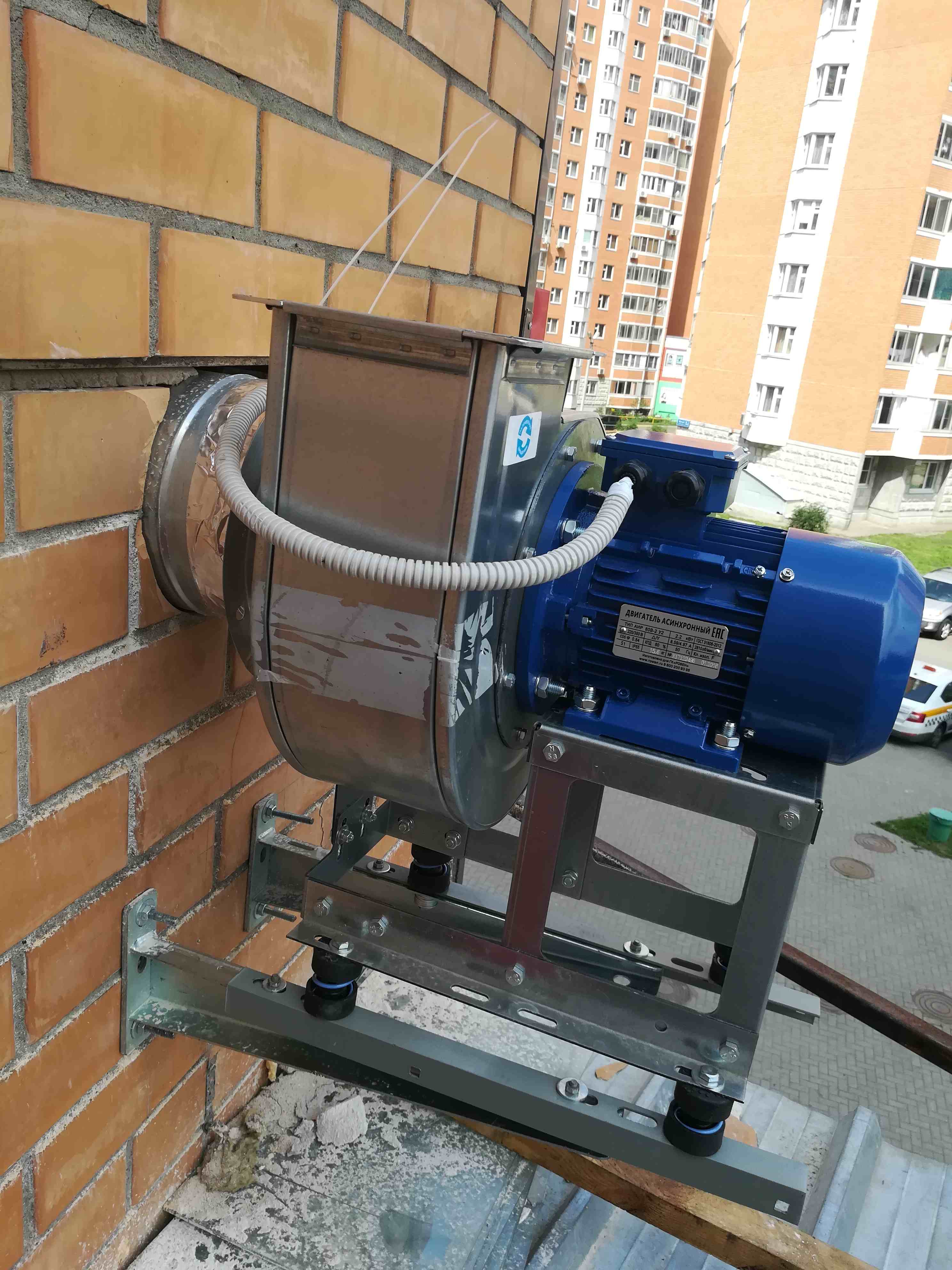

29.07.2018 в 08:34:21
В подмосковеом кафе загорелась неправильно сделанная вентиляция мангала,попросили сделать новую с отдельным выходом на улицу.Пробурил отверстие,сделал все заново.Шашлык опять в продаже!

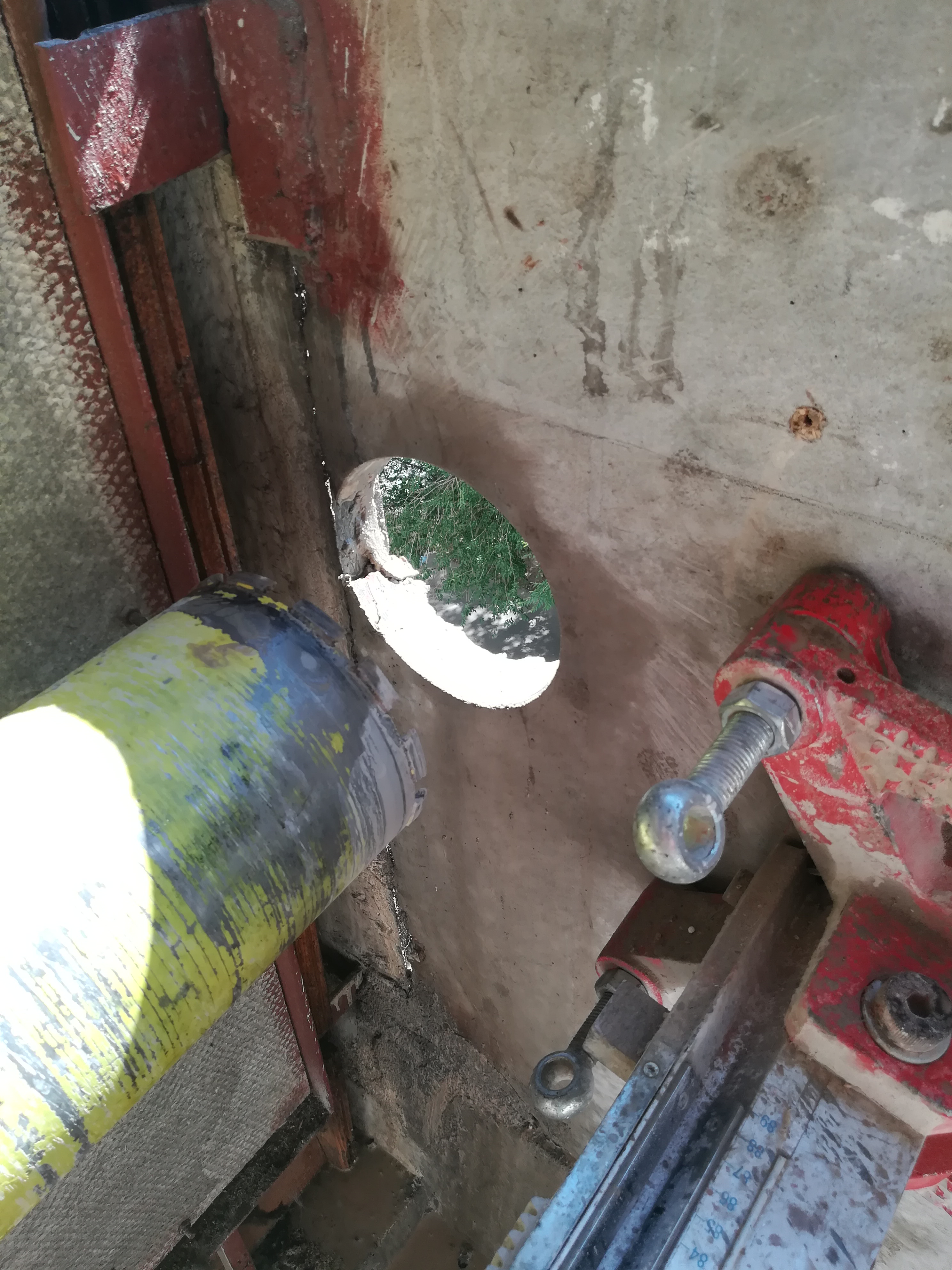

30.07.2018 в 08:43:34
Подмосковный Видное.Для установки Колибри под трубу д 160мм попросили пробурить несколько отверстий д180,пробурил.

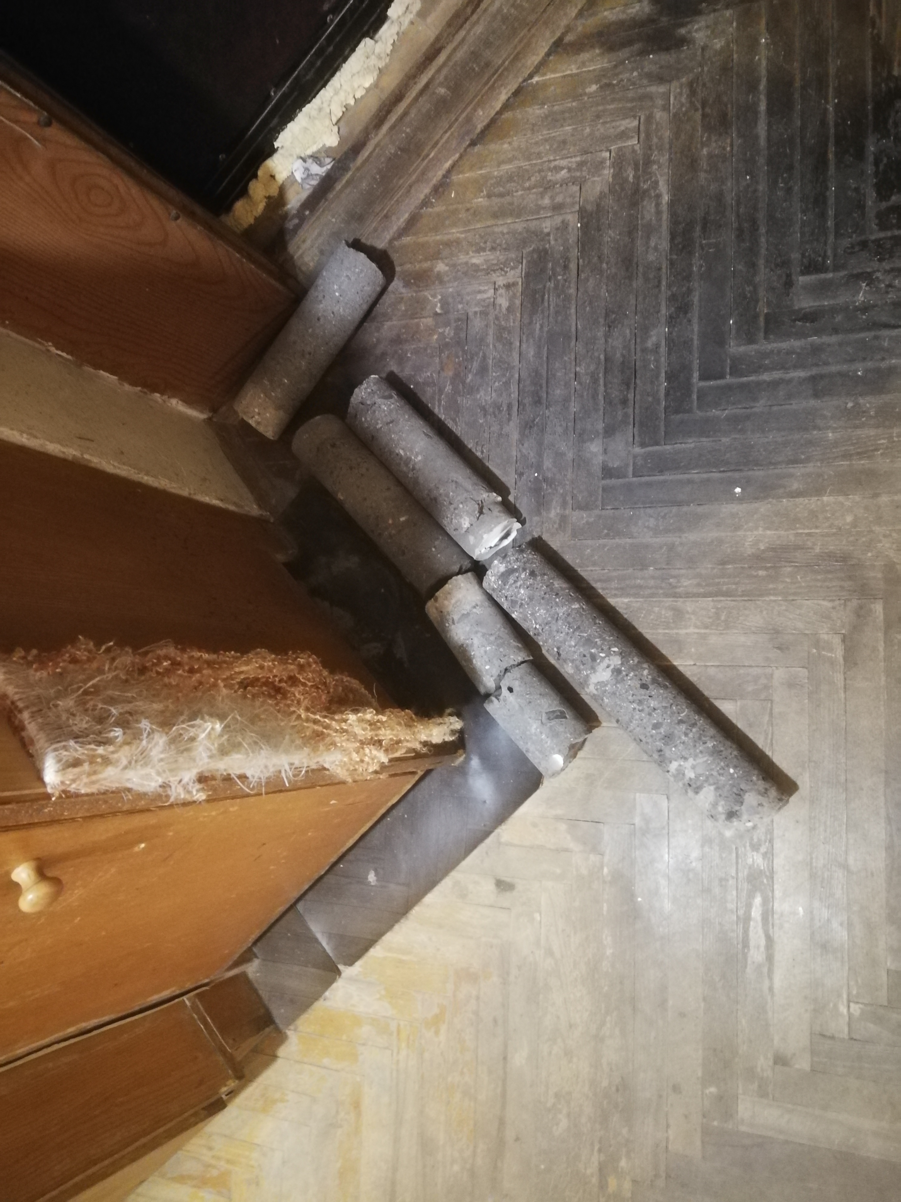

03.08.2018 в 17:07:08
Москва.Зубная клиника на первом этаже 9 этажного дома,захотели добавить канализации,а рядом нет,договорились возьмут в подвале,только нужно отверстие сделать-сделал!

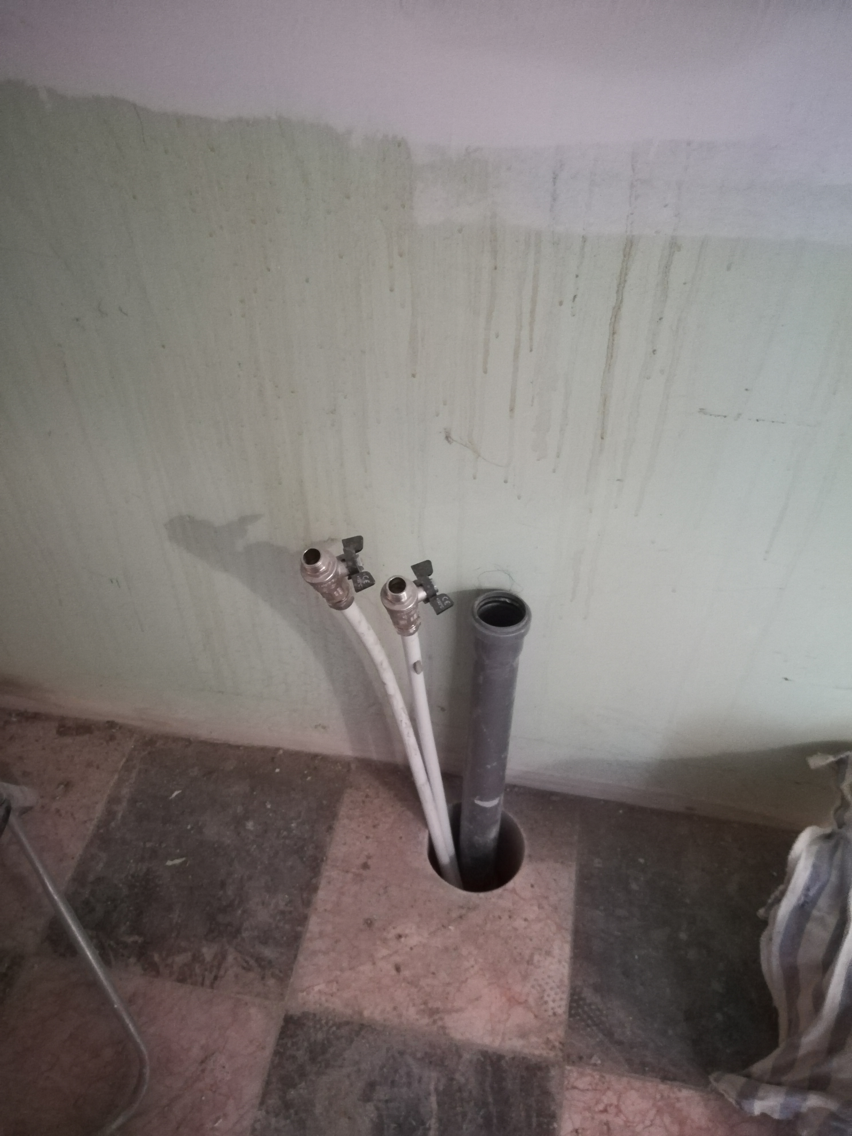

Сообщений: 5708
07.08.2018 в 23:31:44
Сегодня провели канализацию с водой.

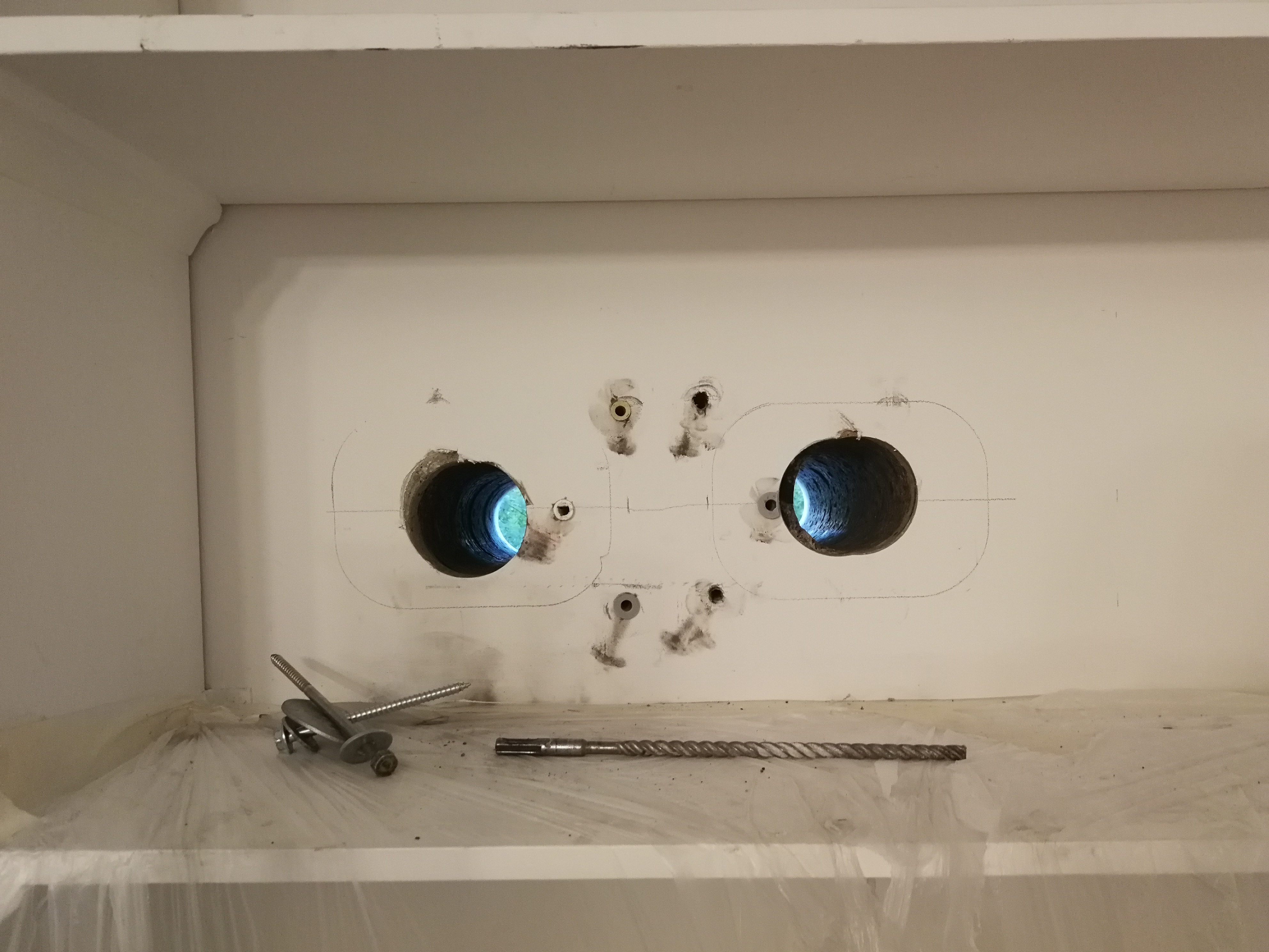

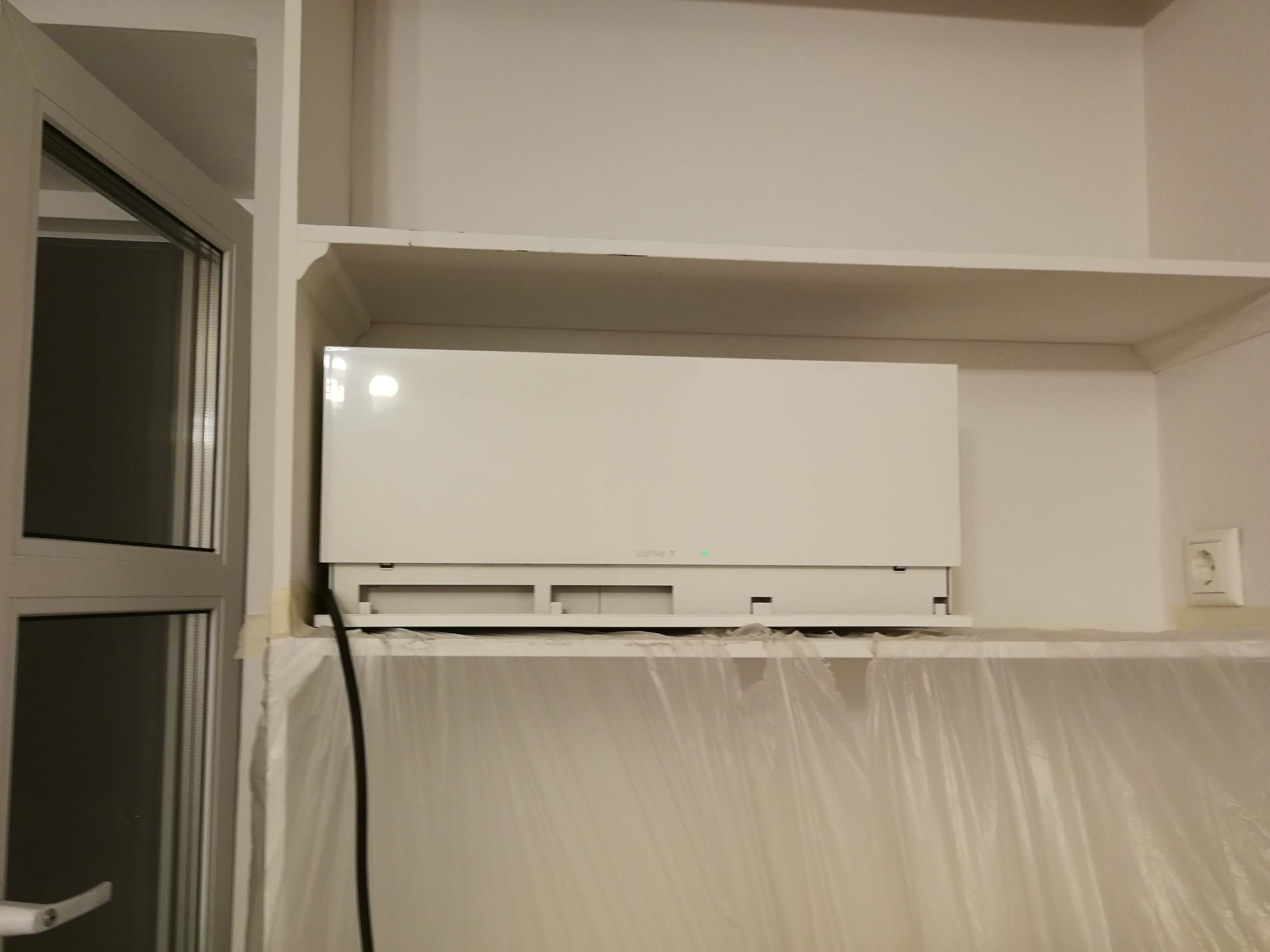

11.08.2018 в 08:41:10

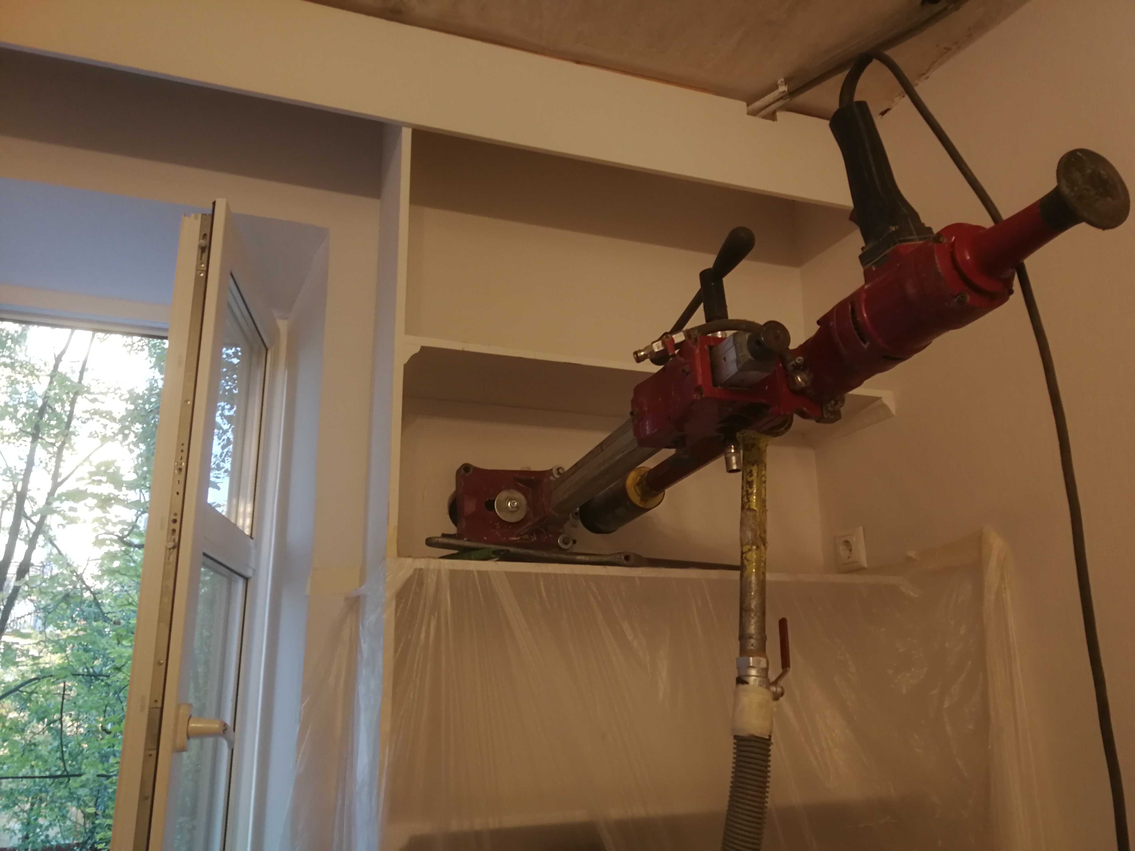

Та же клиника,на стадии ремонта захотели установить какой нибудь проветриватель,посоветовал mitsubishi electric lossney vl-50,там требуется одно отверстие д110-120мм,пробурил.

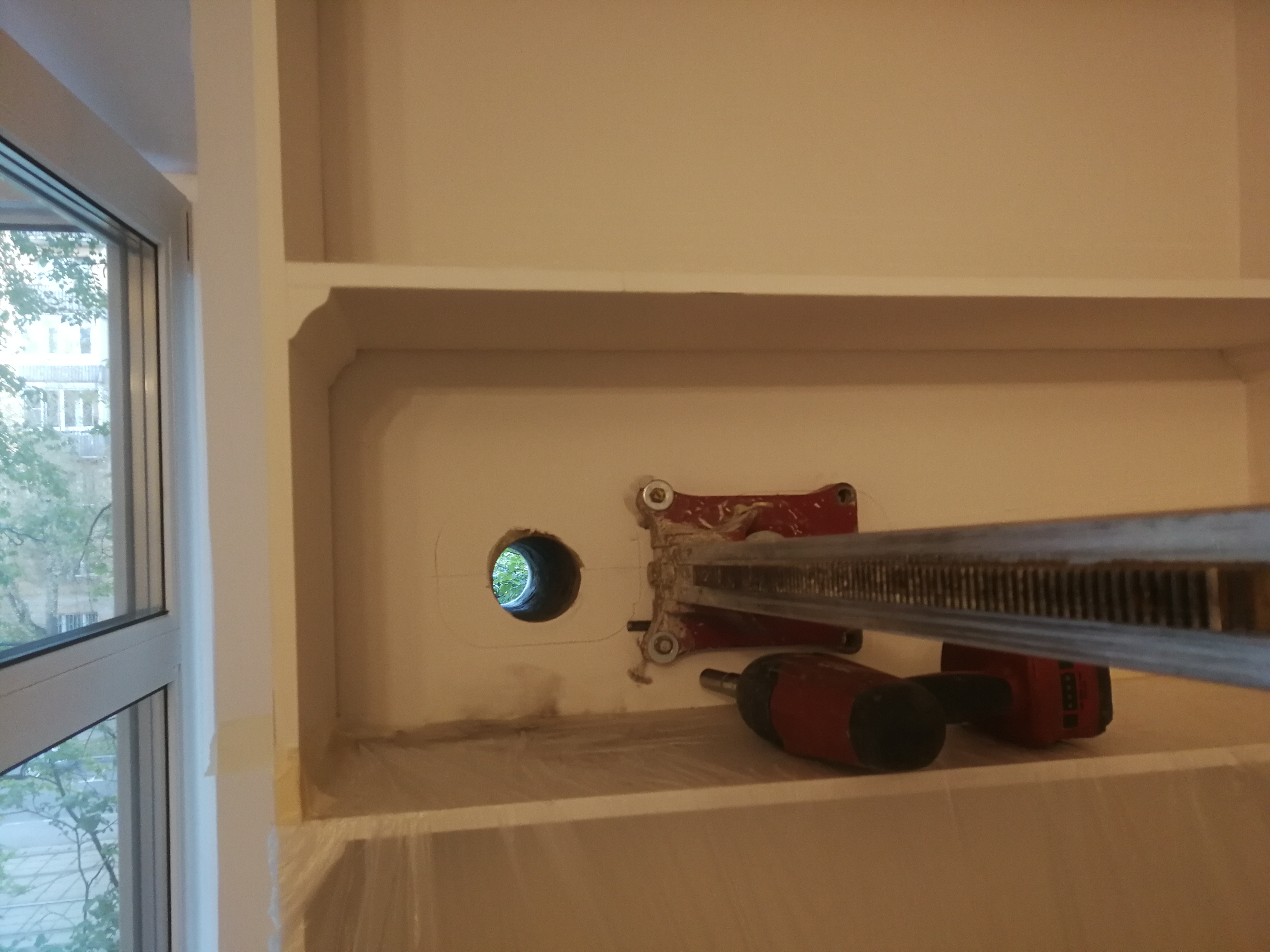

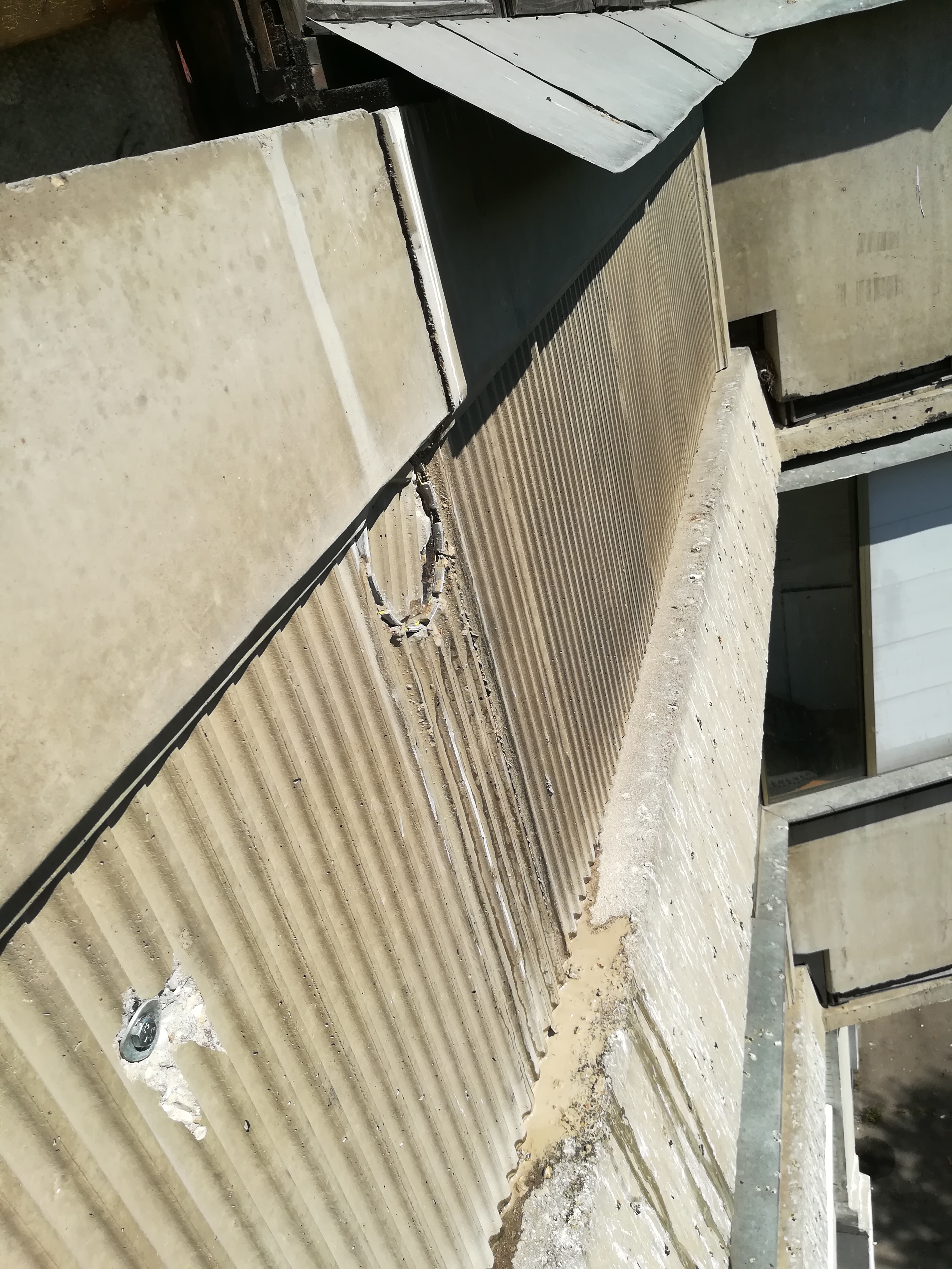

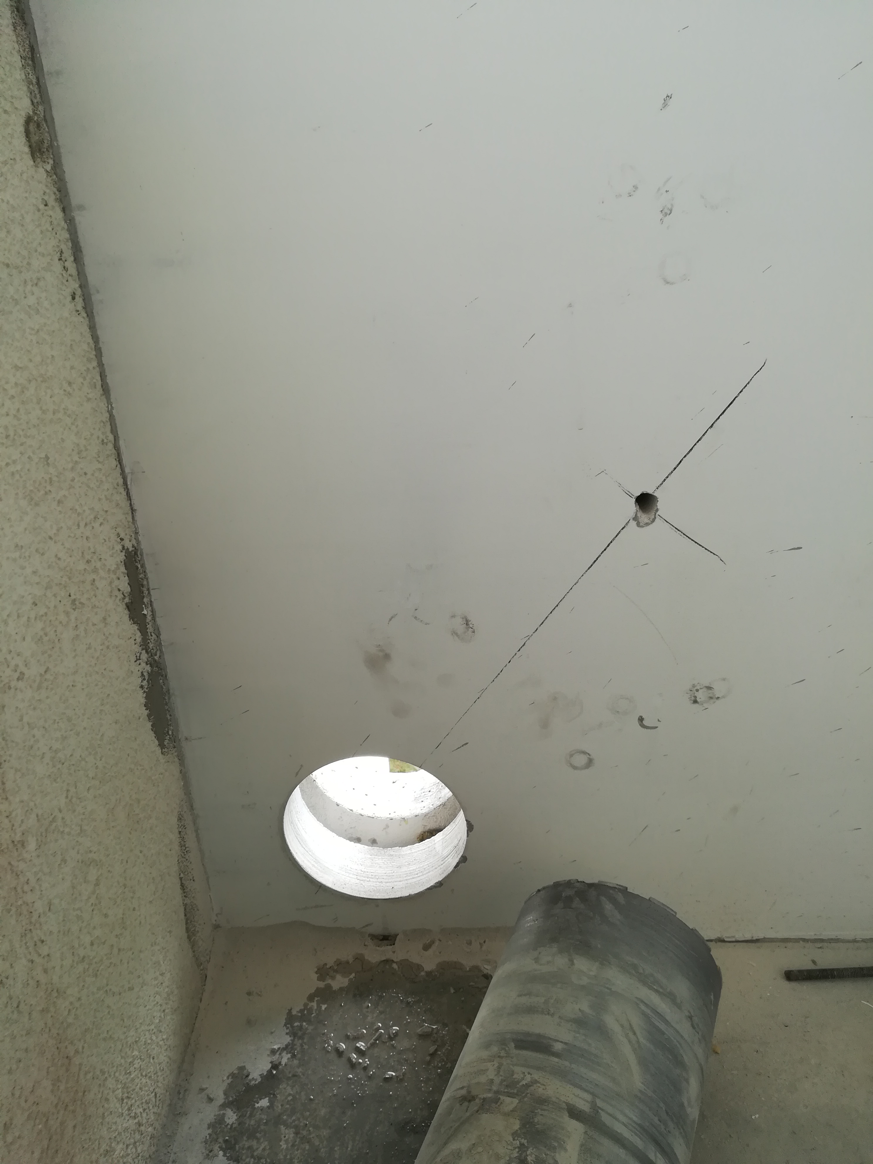

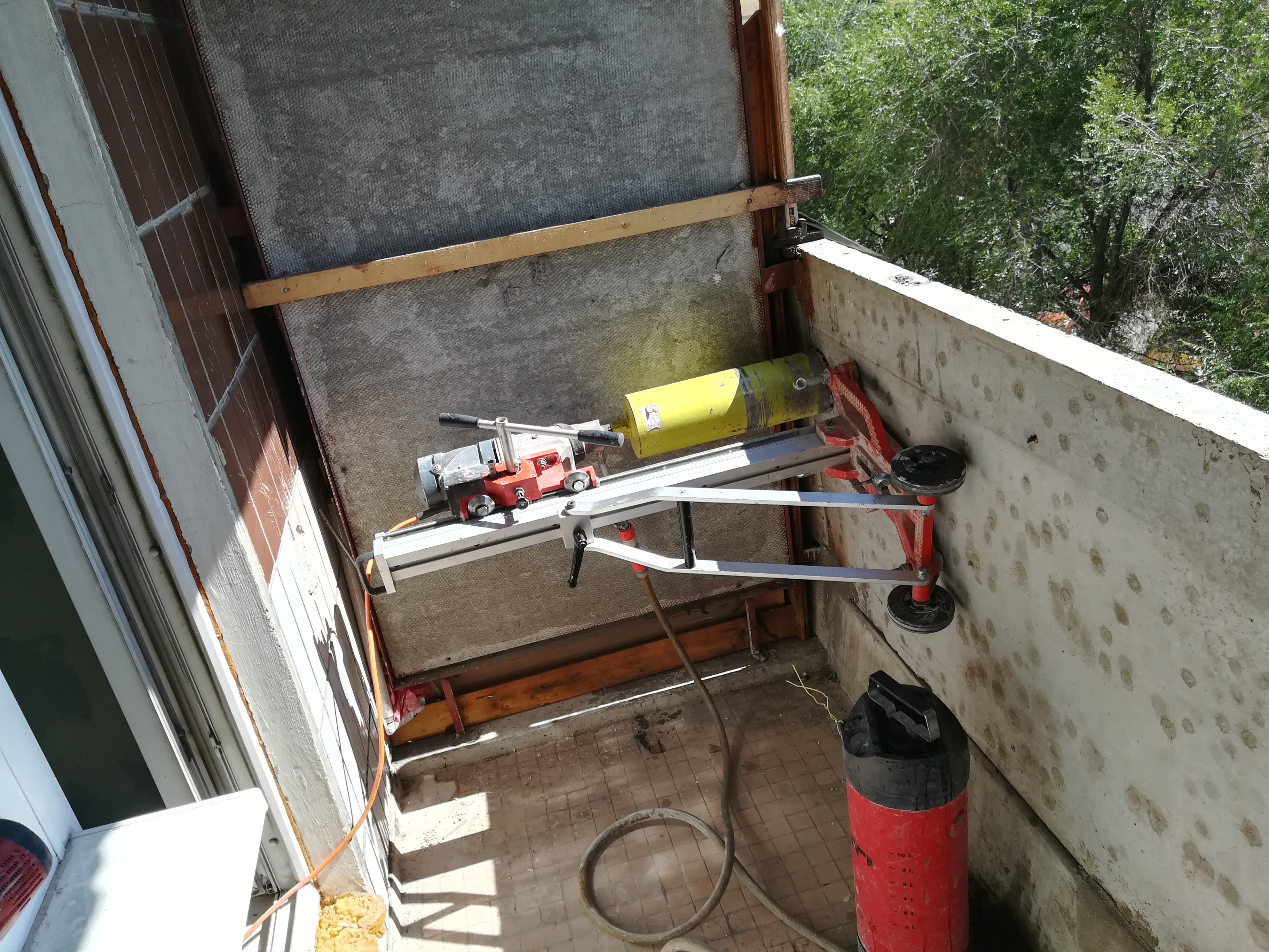

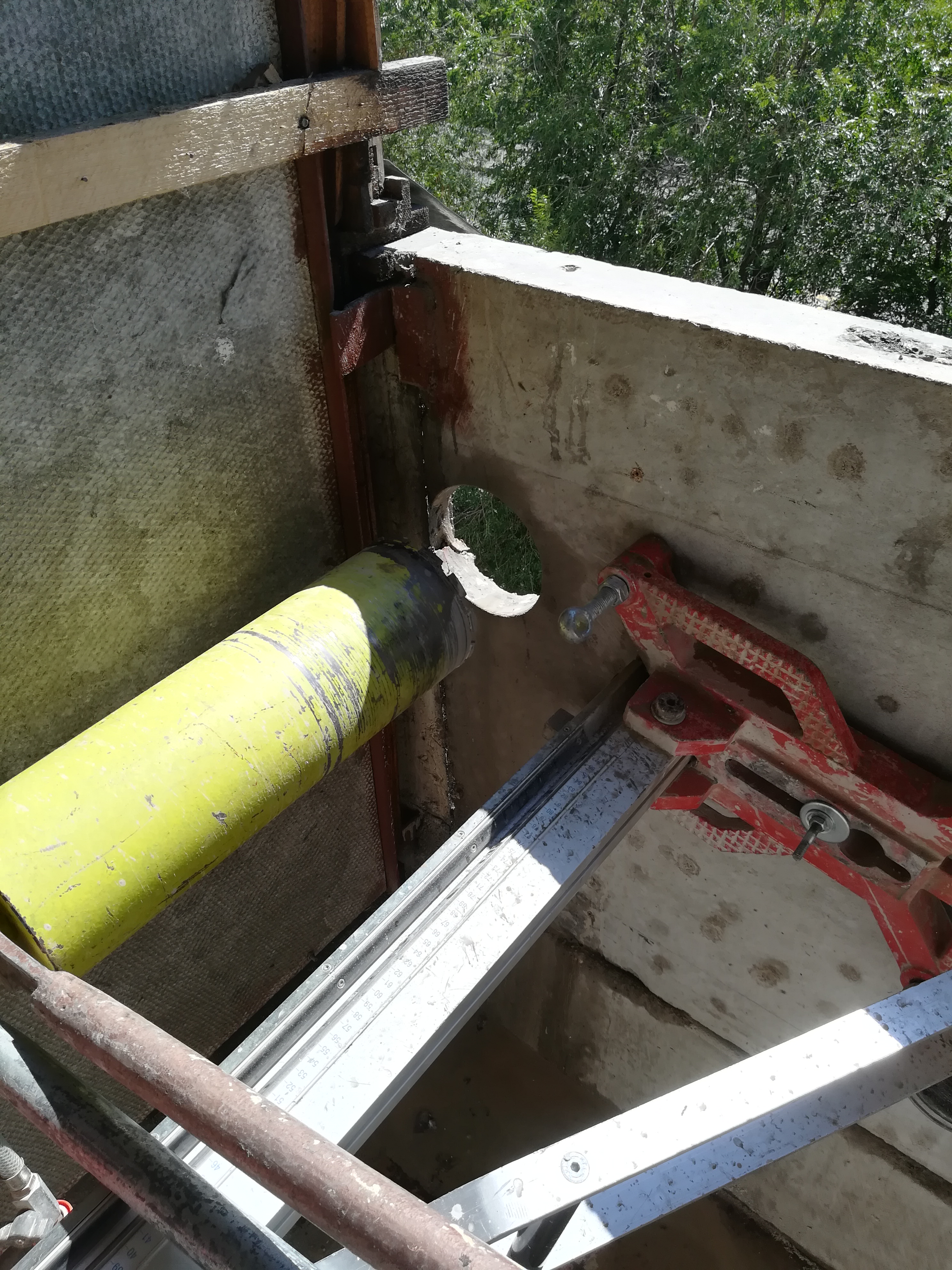

15.08.2018 в 07:33:16

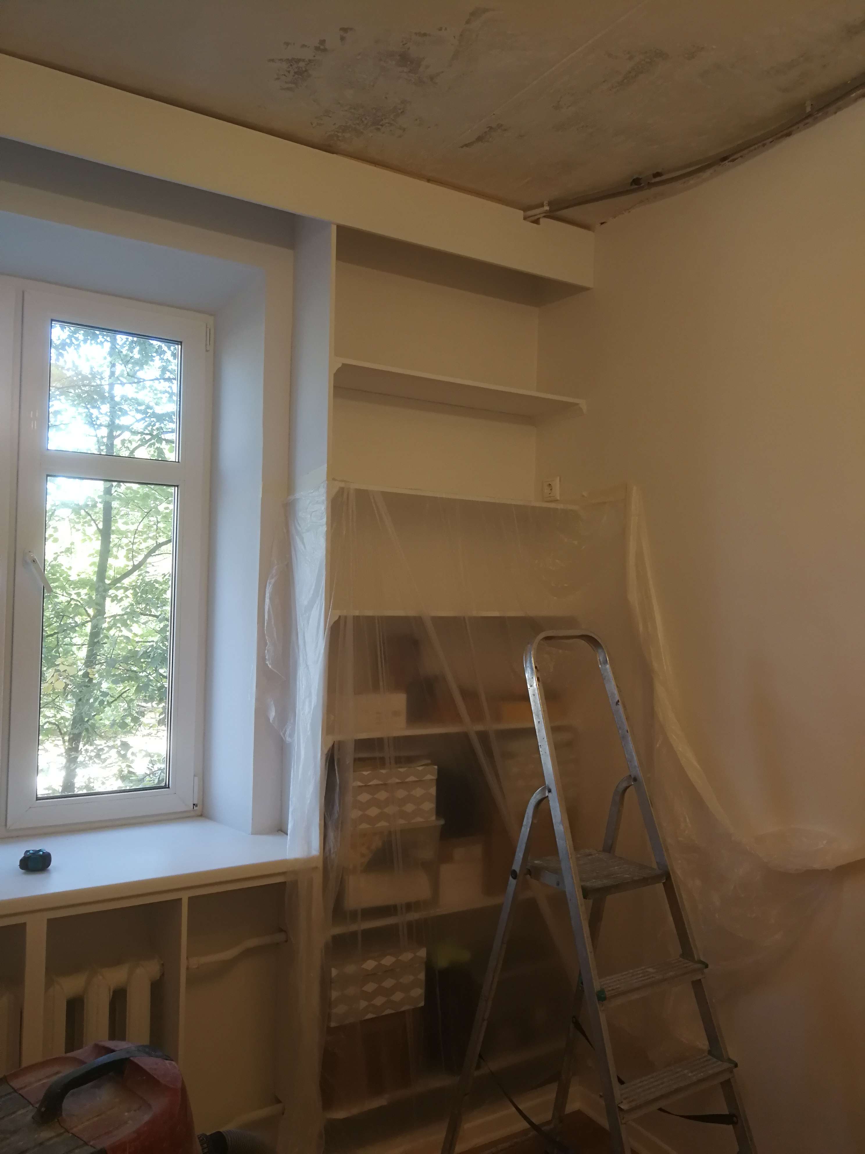

Простое бурение балконной плиты под будущую приточку.

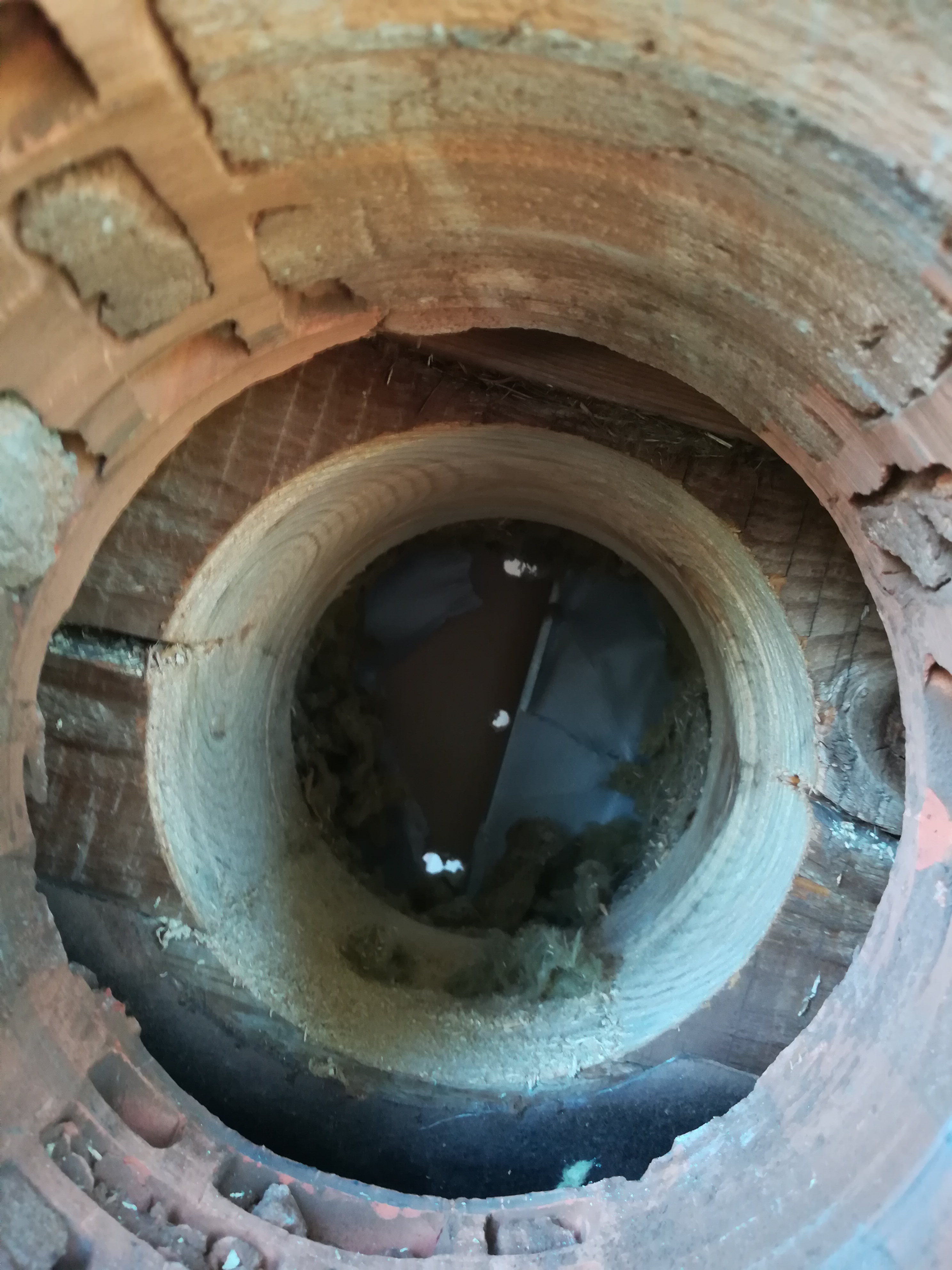

Сообщений: 5708

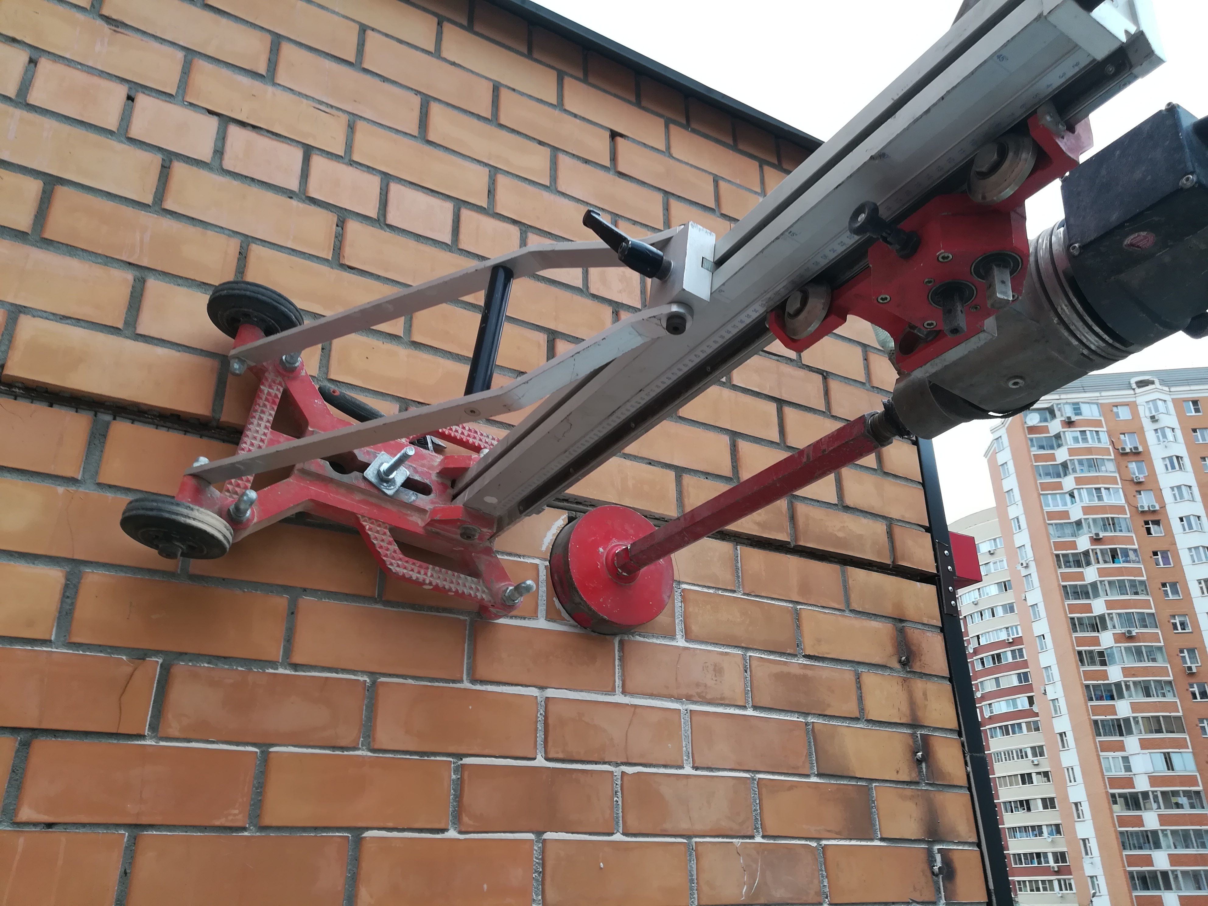

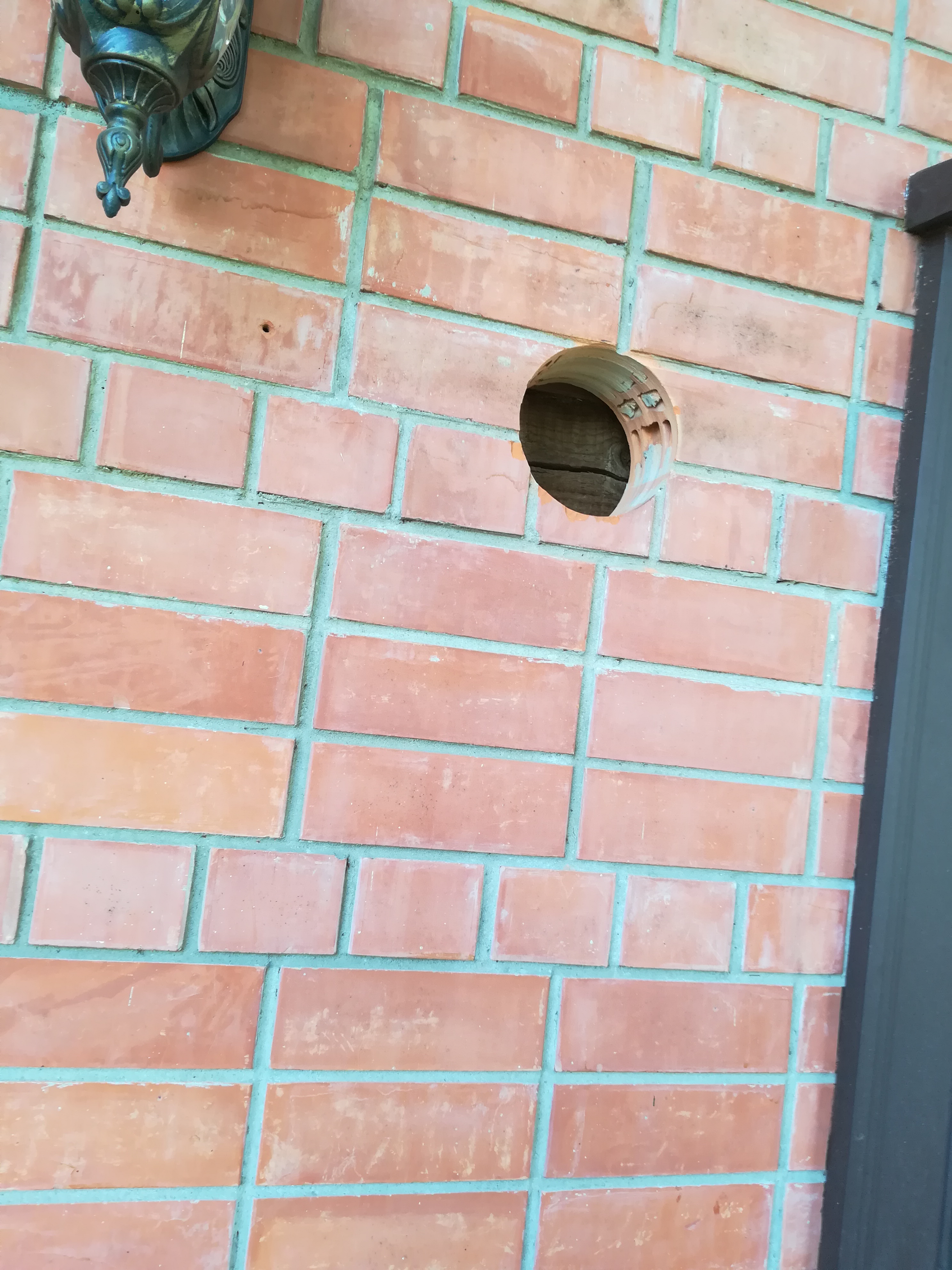

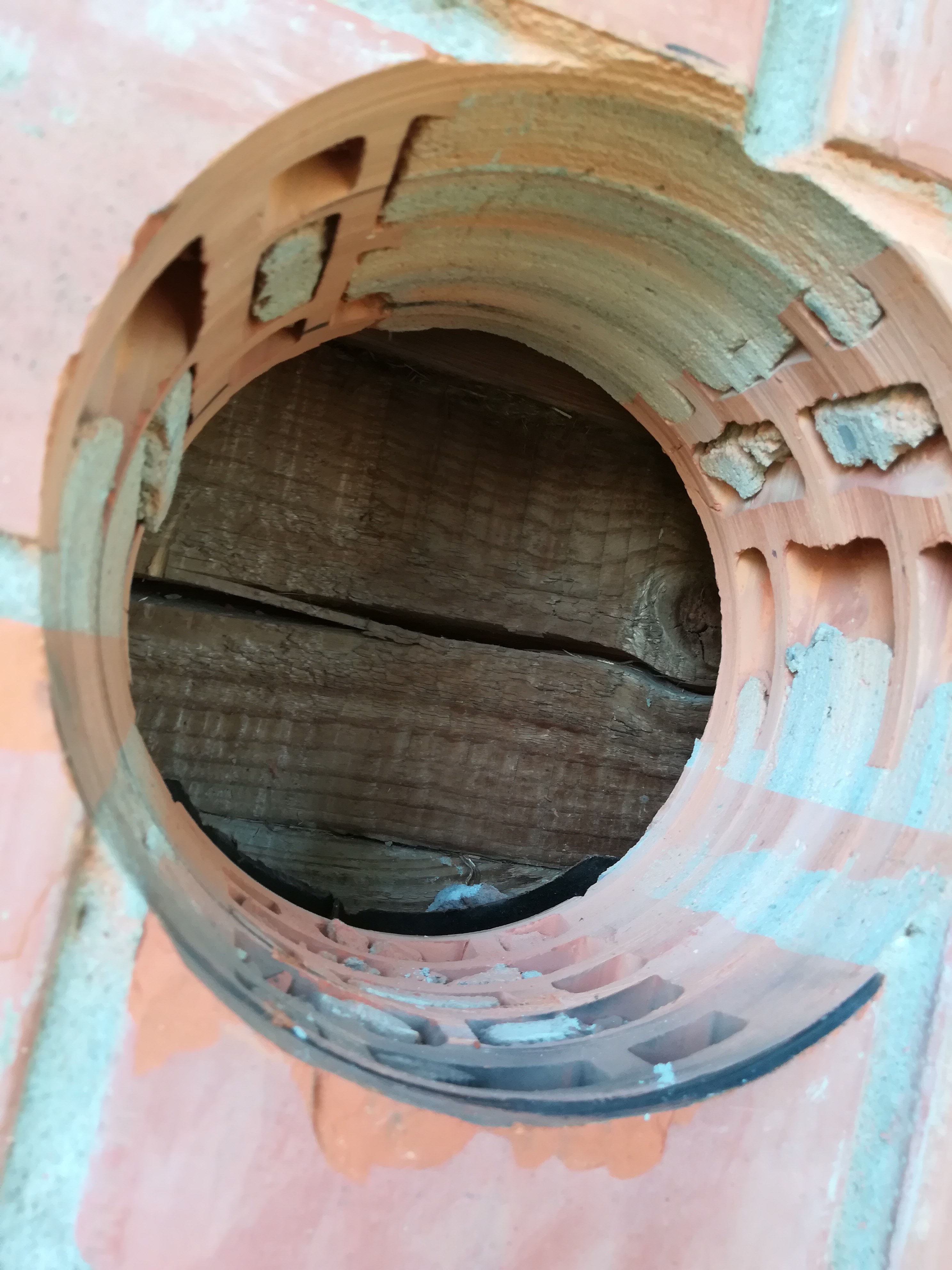

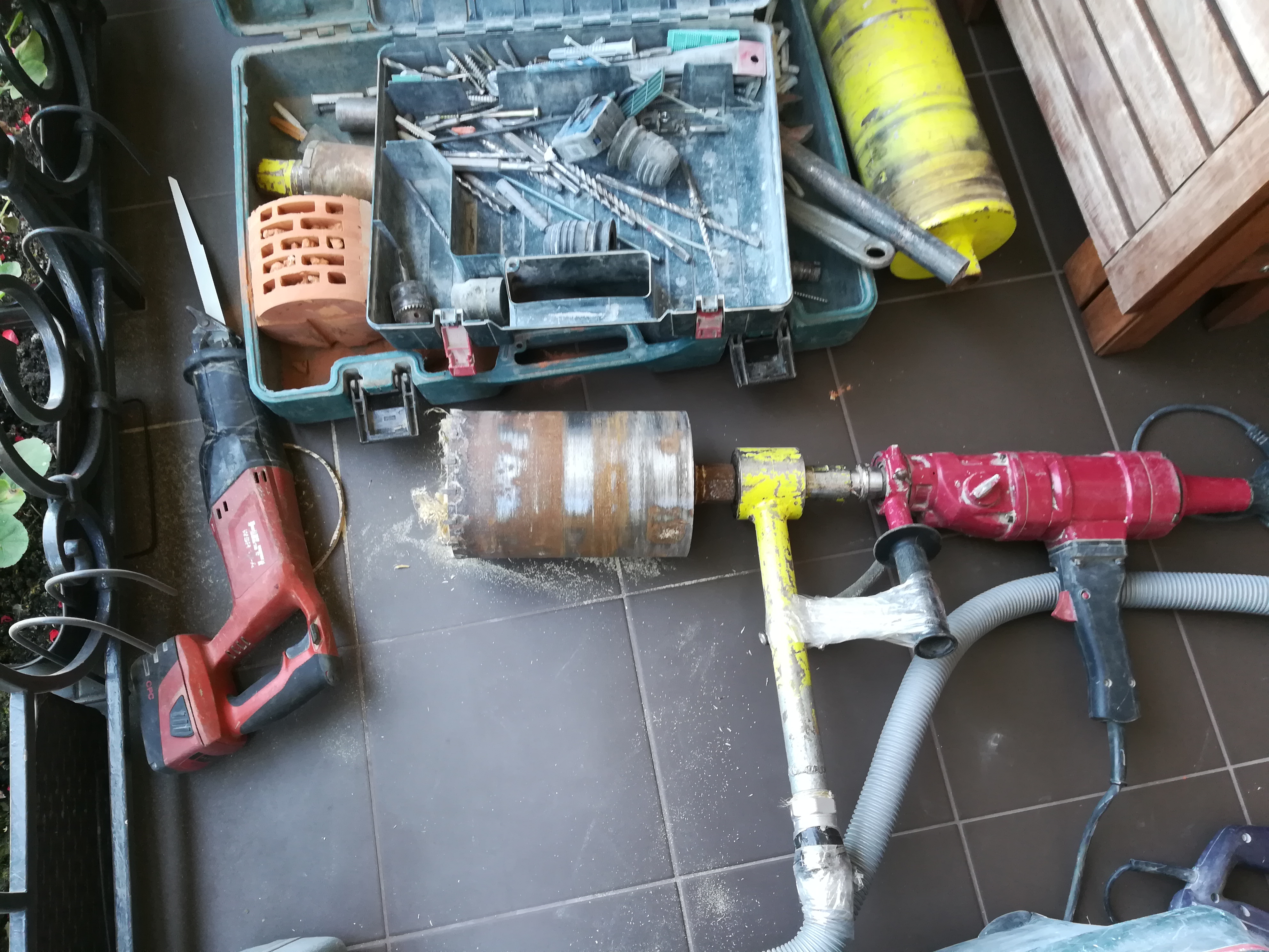

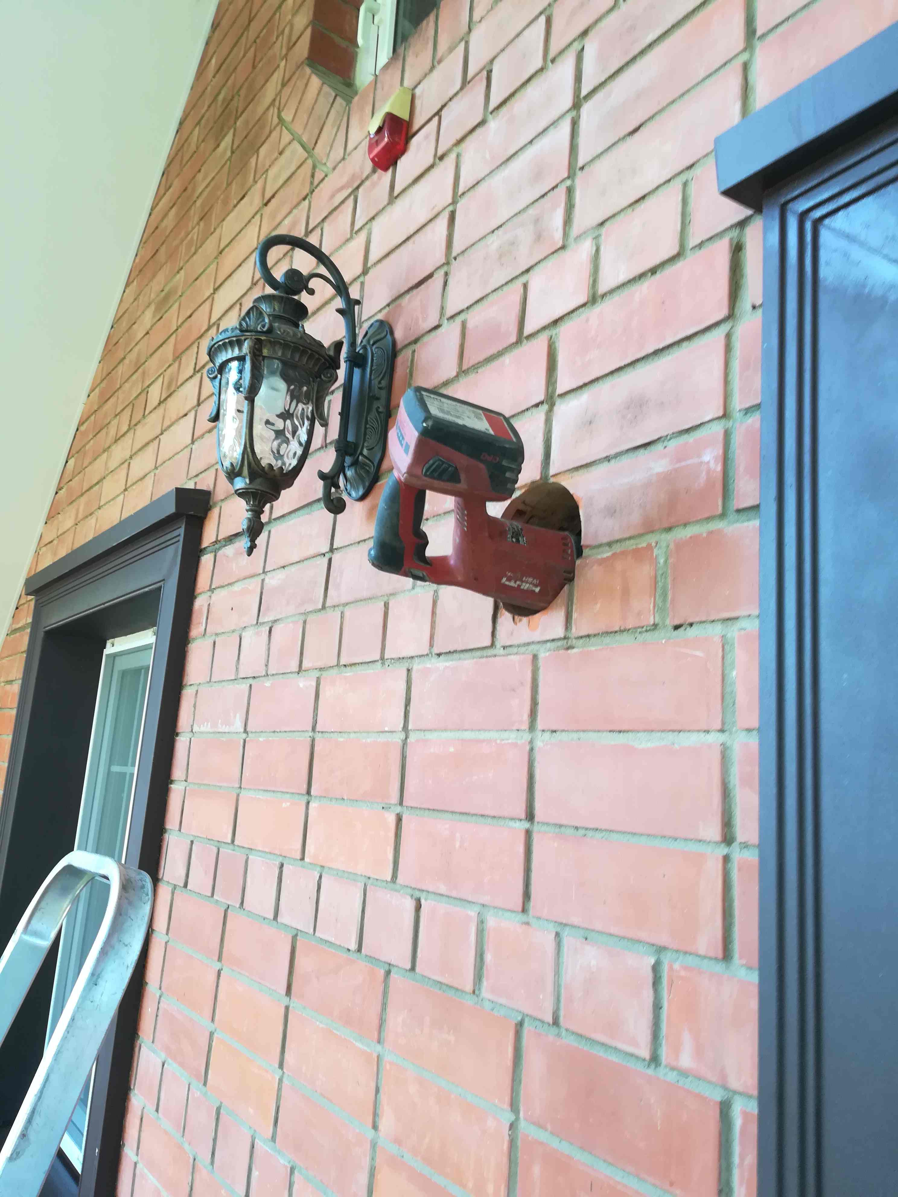

27.08.2018 в 09:42:39

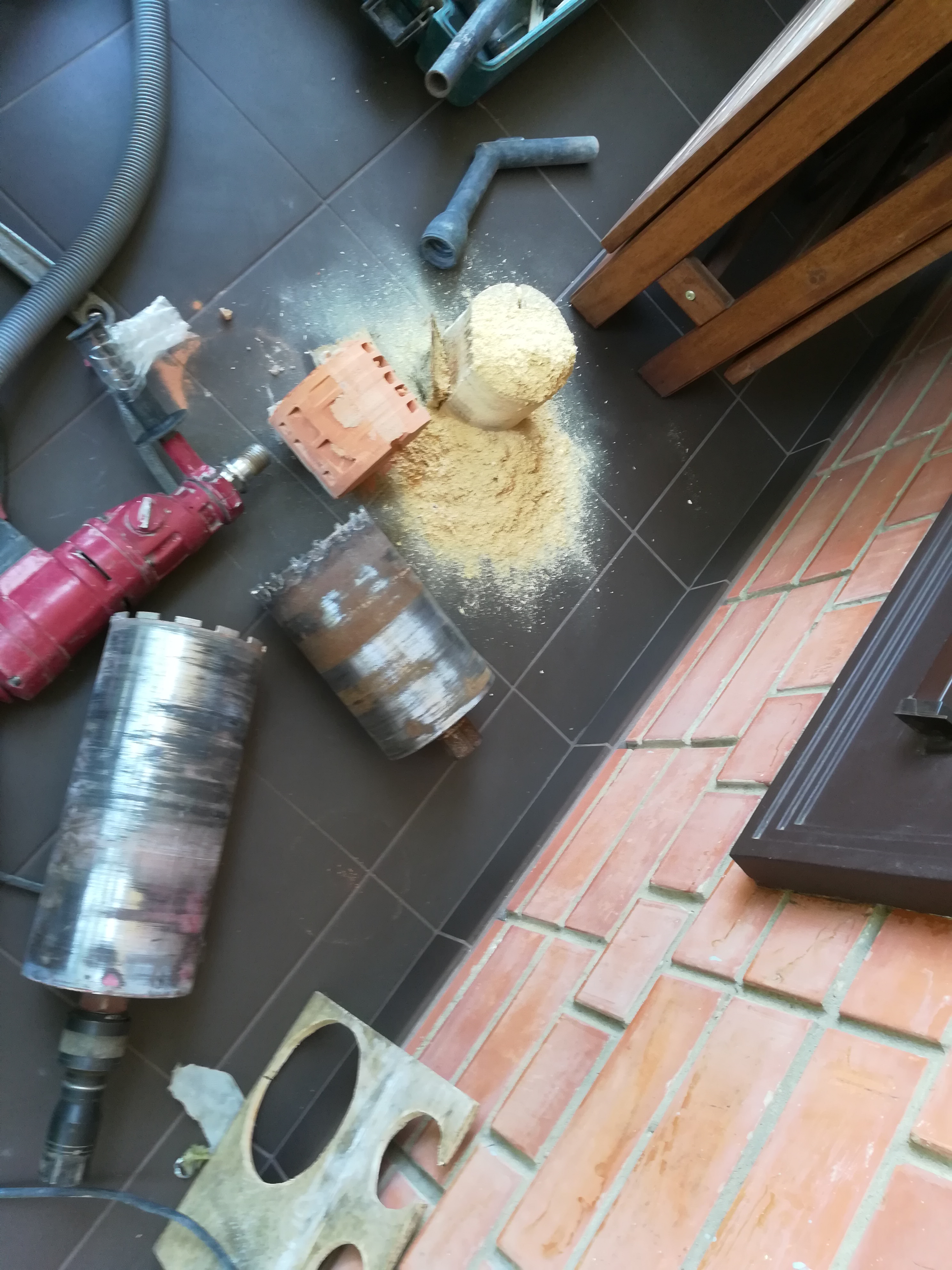

Попросили пробурить без закрепления за стену отверстие д160.Снаружи клинкер,потом стекловата,потом брус 150мм,потом оцинкованный профиль и гипсокартон.Снаружи,с рук,на сухую,с пылесосом, сначала укоронкой с алмазными зубами пробурил кирпич,потом поменял коронку на такую же ,но с зубами по дереву просверлил брус,ну а потом сабельной пилой выпилил оцинкованный профиль с гипсокартоном.

10.09.2018 в 00:09:03
Начинаю изготавливать коронки с зубами по дереву,с помощью которых можно бурить толстое дерево с рук,пока есть д50,д130,д160,д180.

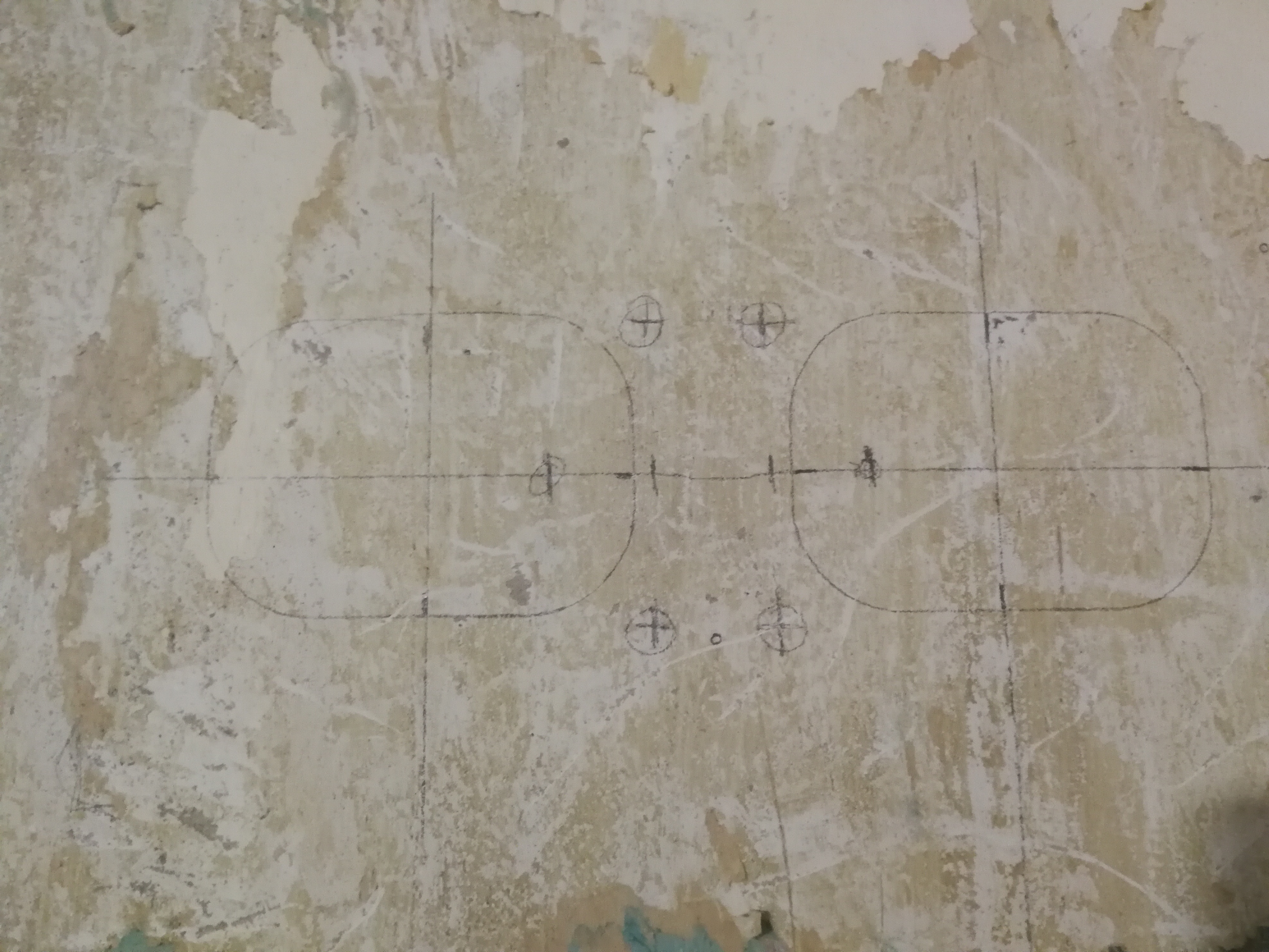

Сообщений: 5708

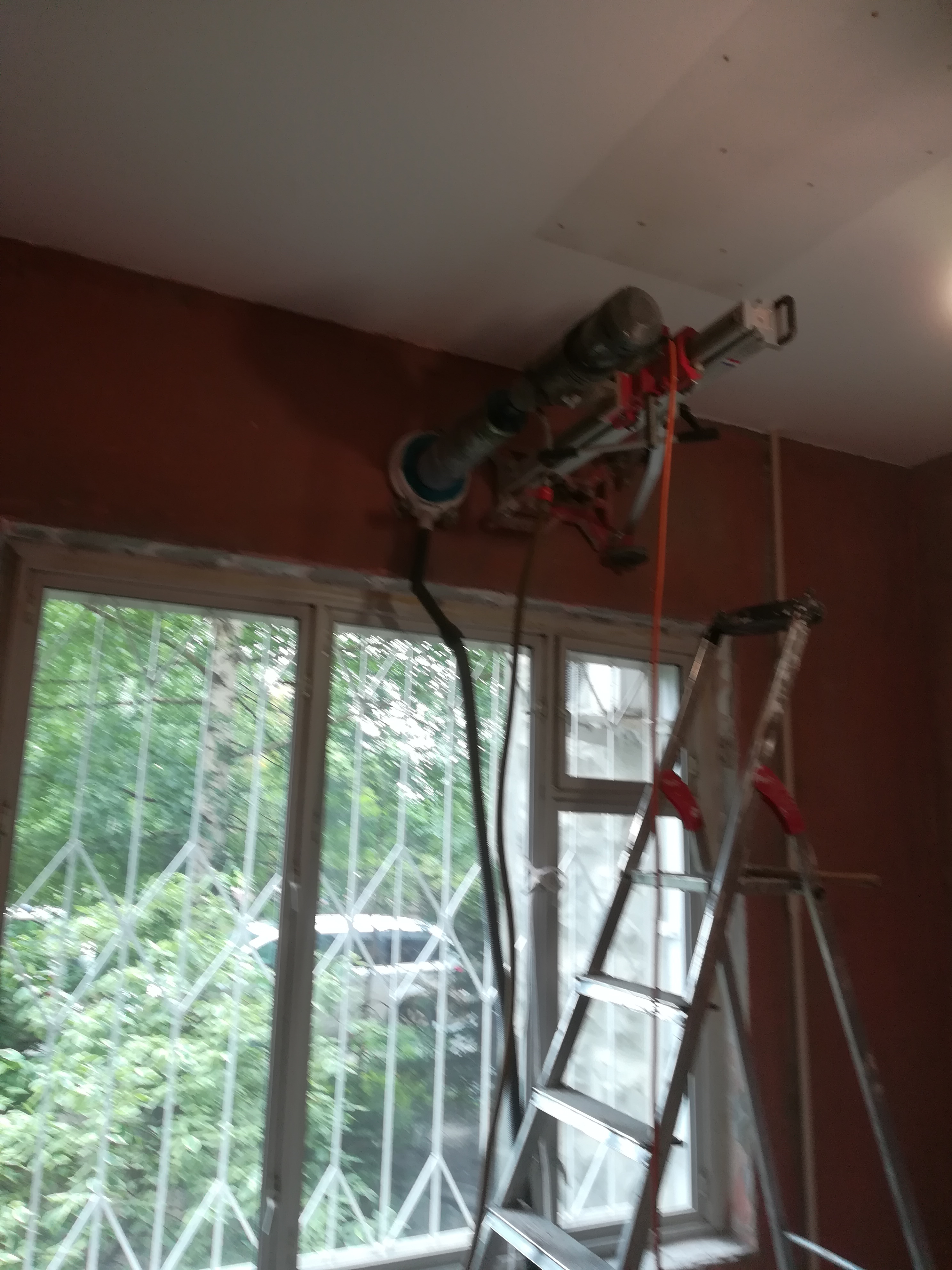

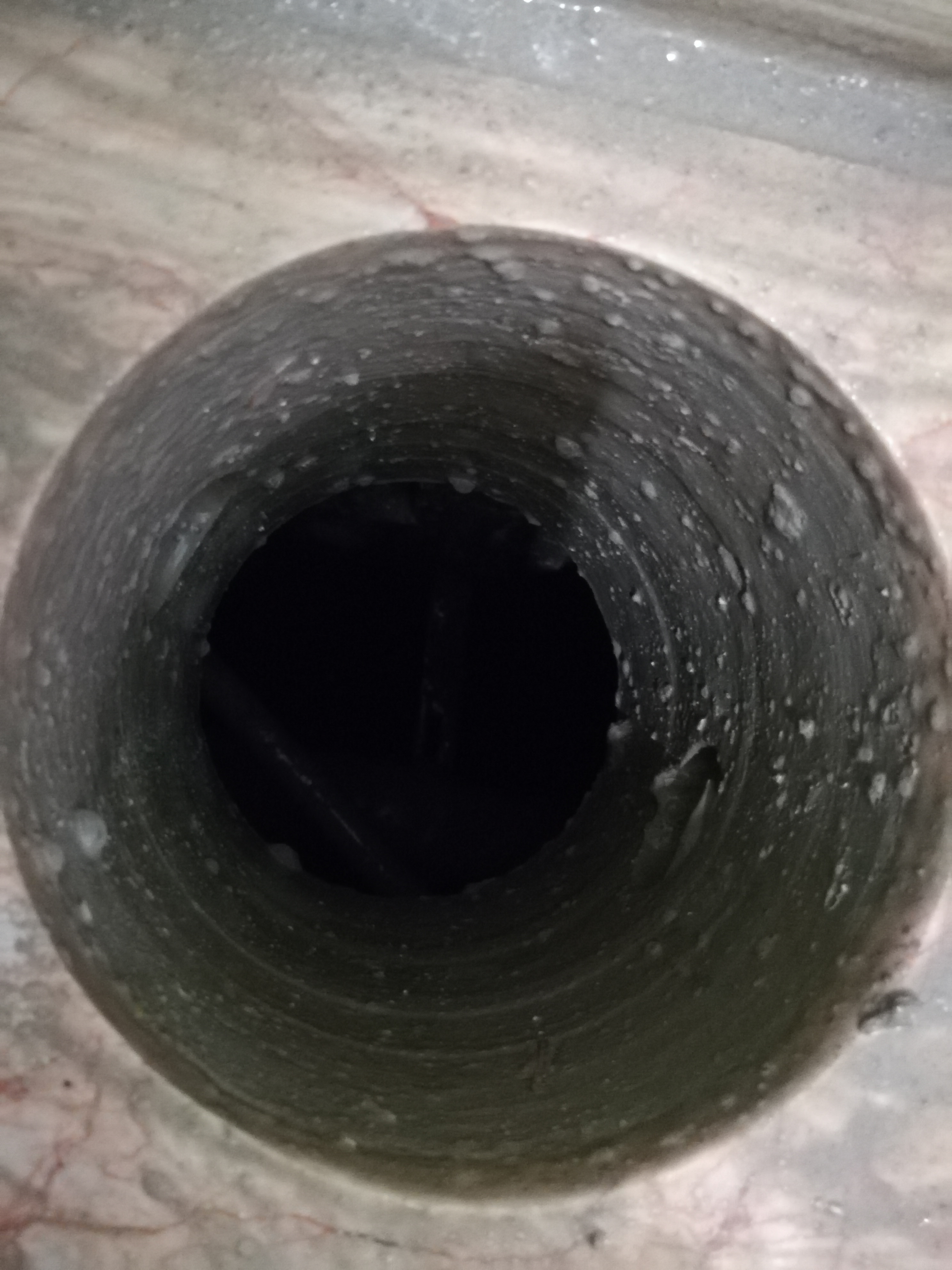

16.09.2018 в 05:44:24

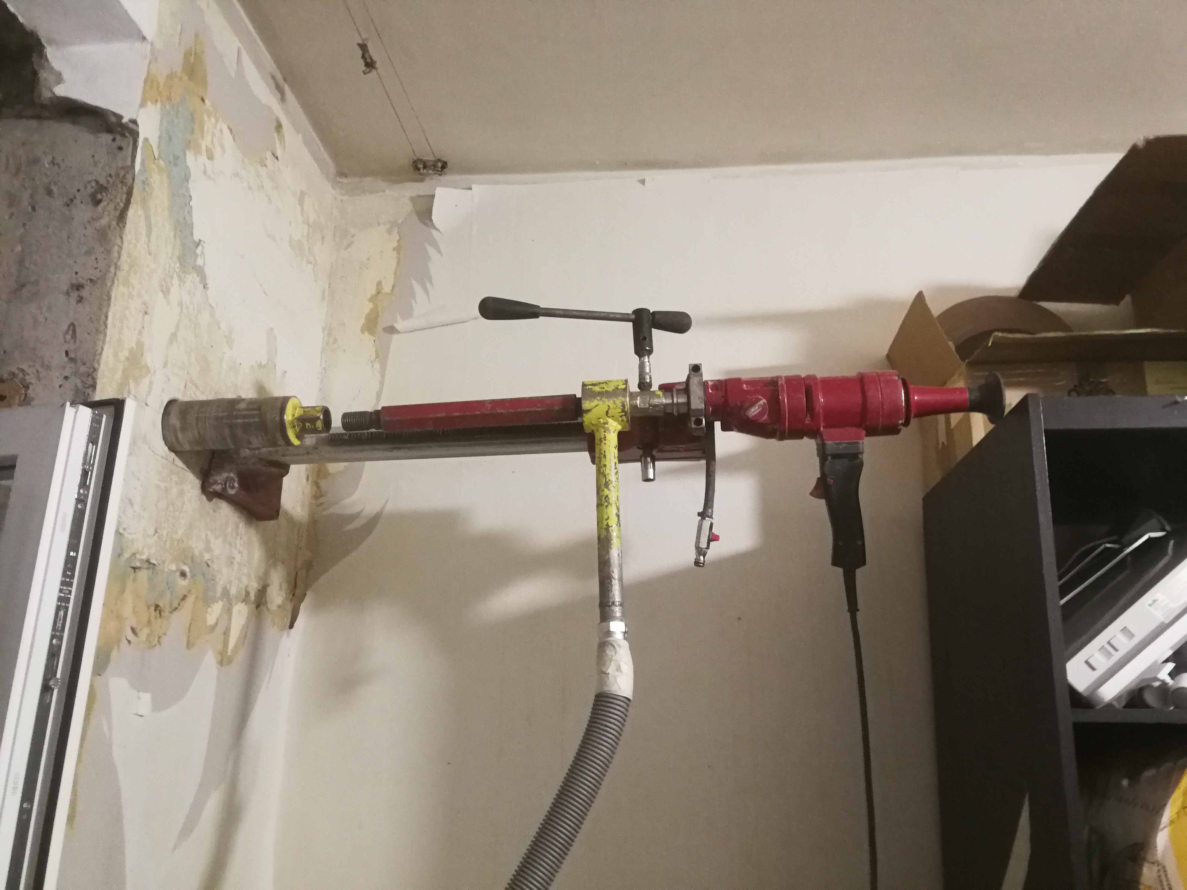

Если стена дома сделана из шлакобетона и там уже ремонт-воду не использую,с помощью спец приспособлений охлаждаю специальную коронку воздухом,те происходит сухое бурение,абсолютно без воды и даже арматура также режеться таким способом,но фото установка рекуператора mitsubishi electric lossney vl-100,(2 штуки,4 отверстия д80).Отверстия для крепления маленькой станины потом перекрываются прибором.

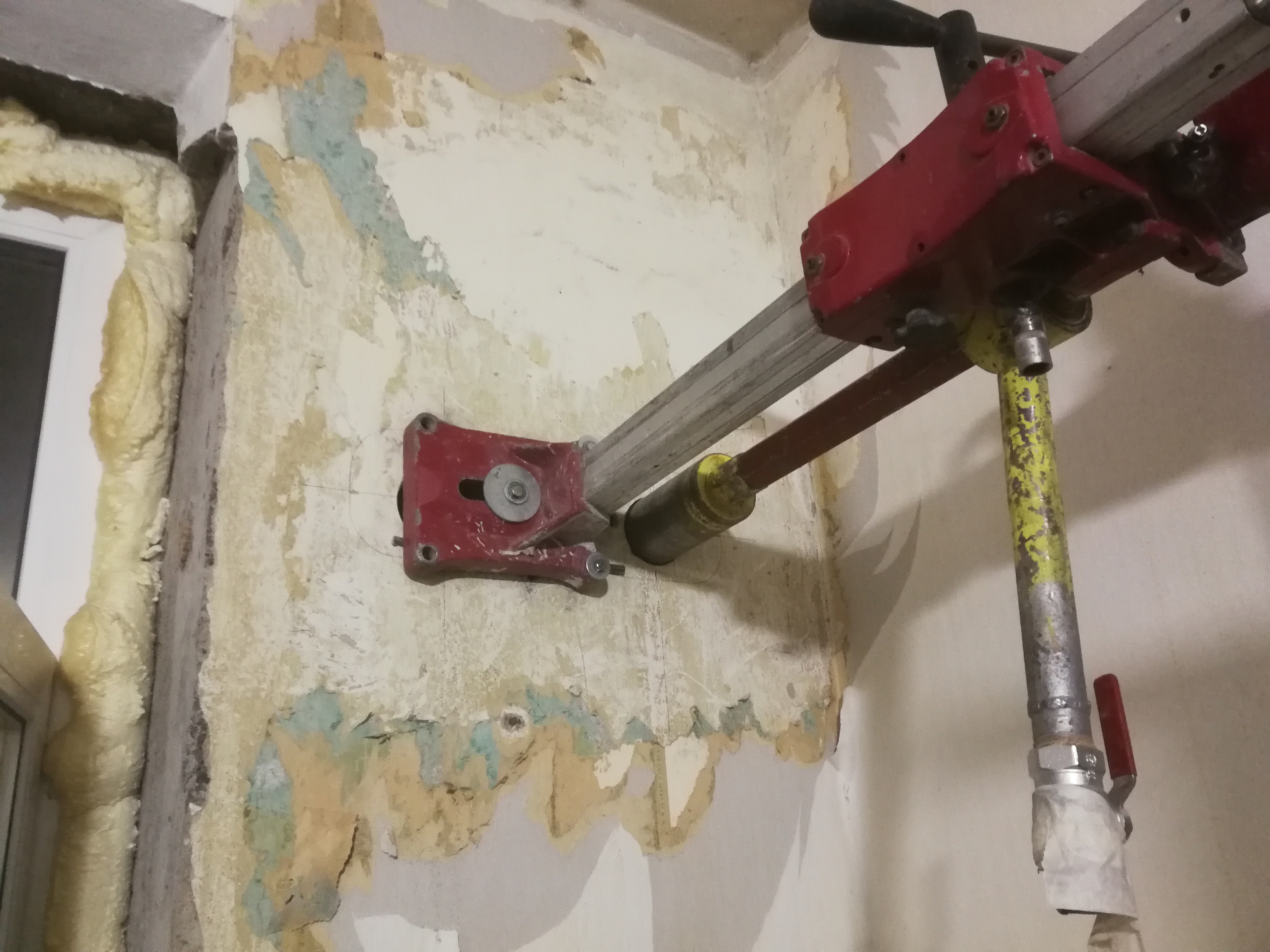

Сообщений: 5708

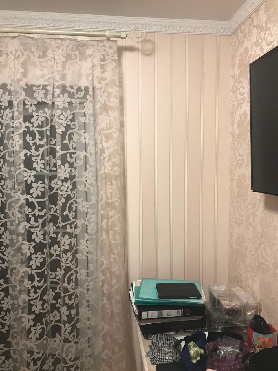

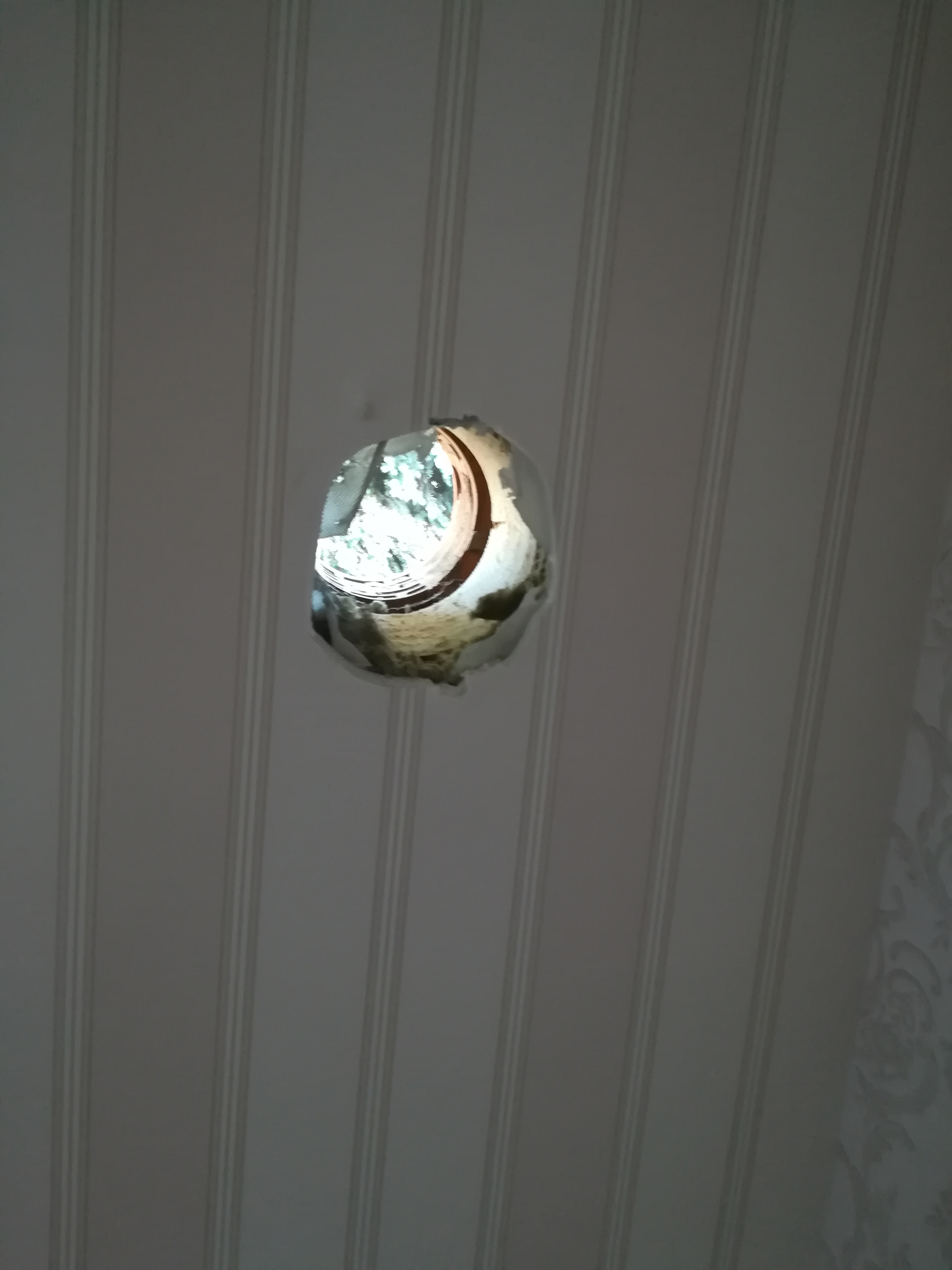

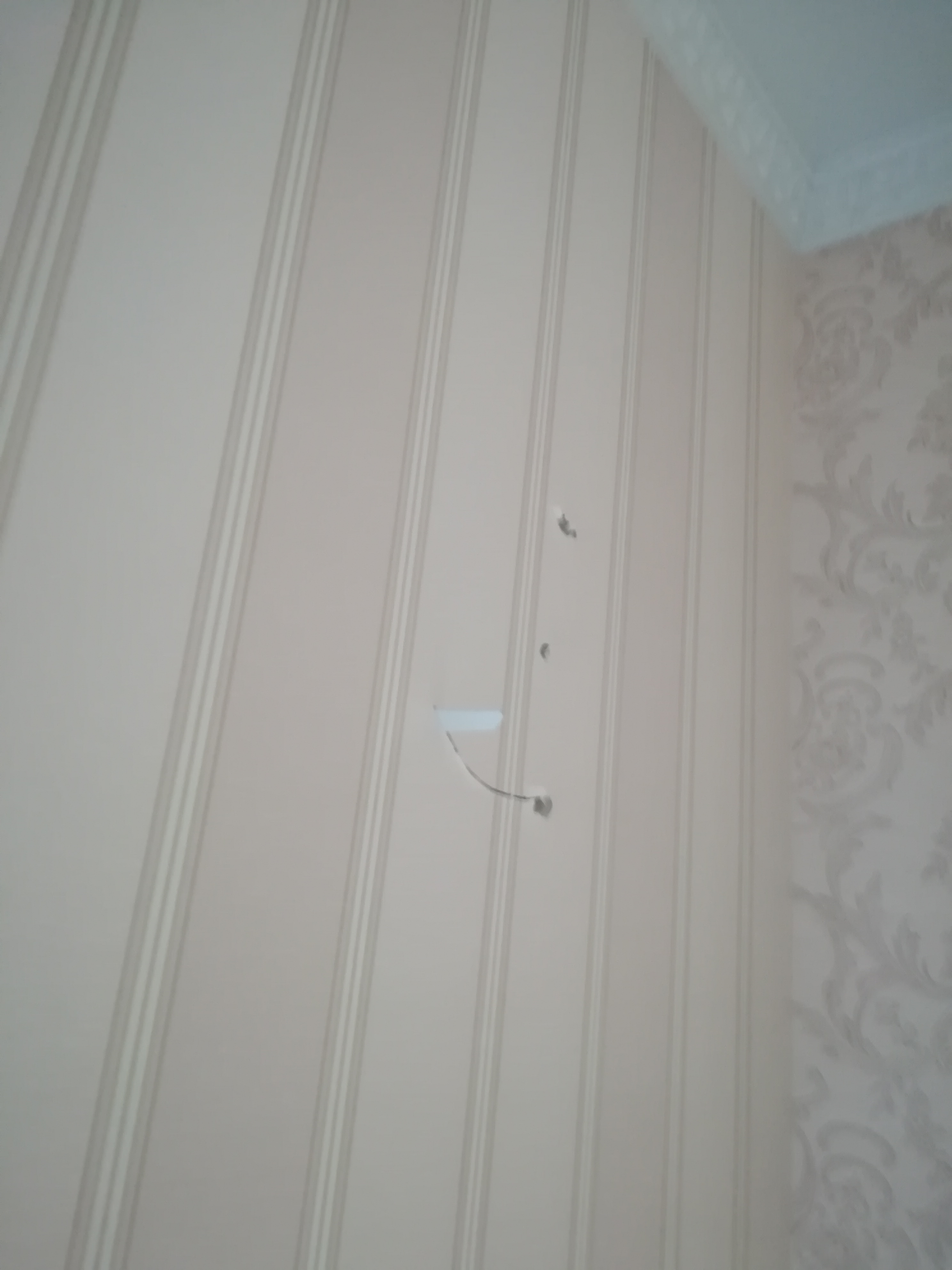

24.09.2018 в 07:58:14

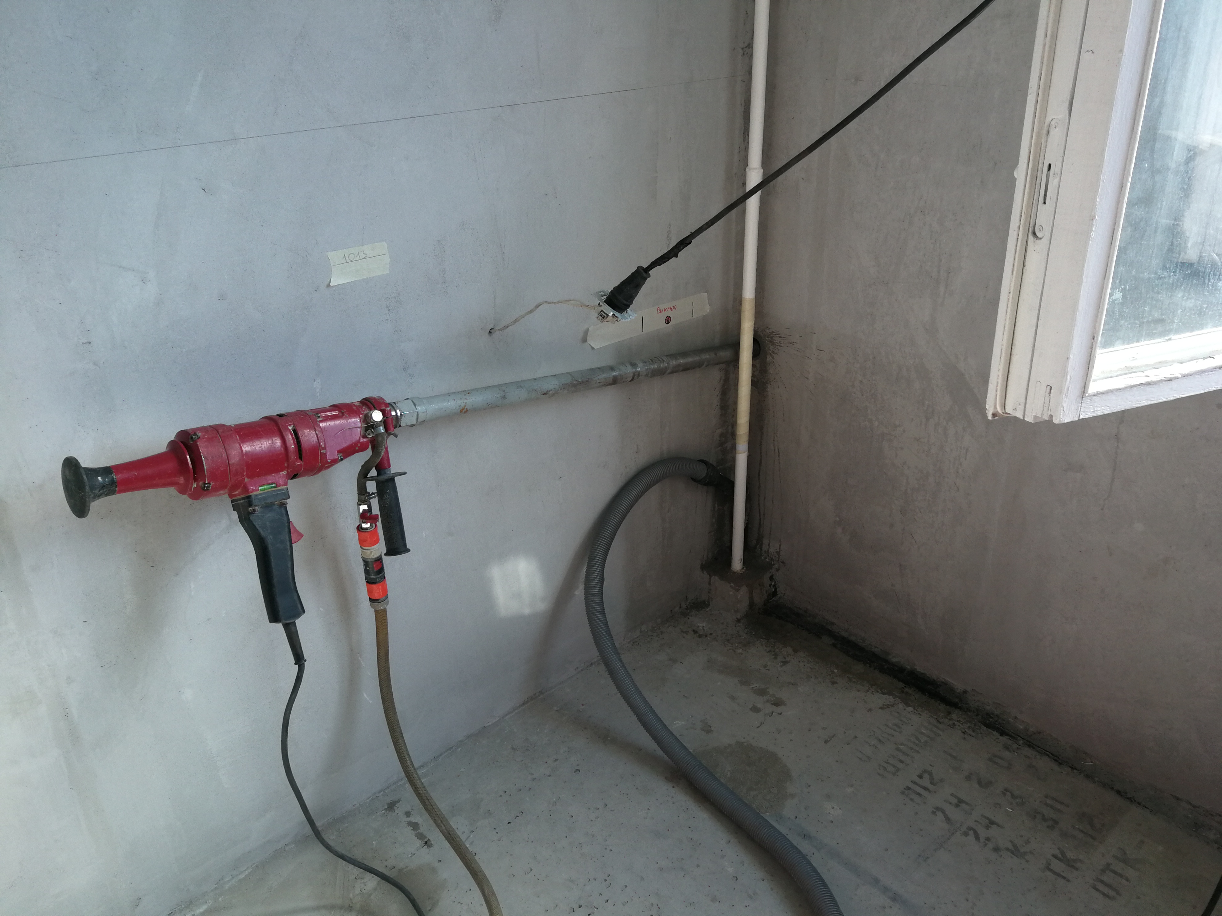

При установке кондиционеров,в углу,там где сверлить отверстие часто мешает труба отопления,алмазным бурением этот вопрос решается аккуратней.На фото расстояние от трубы до стены-47мм,диаметр алмазной коронки-45мм.

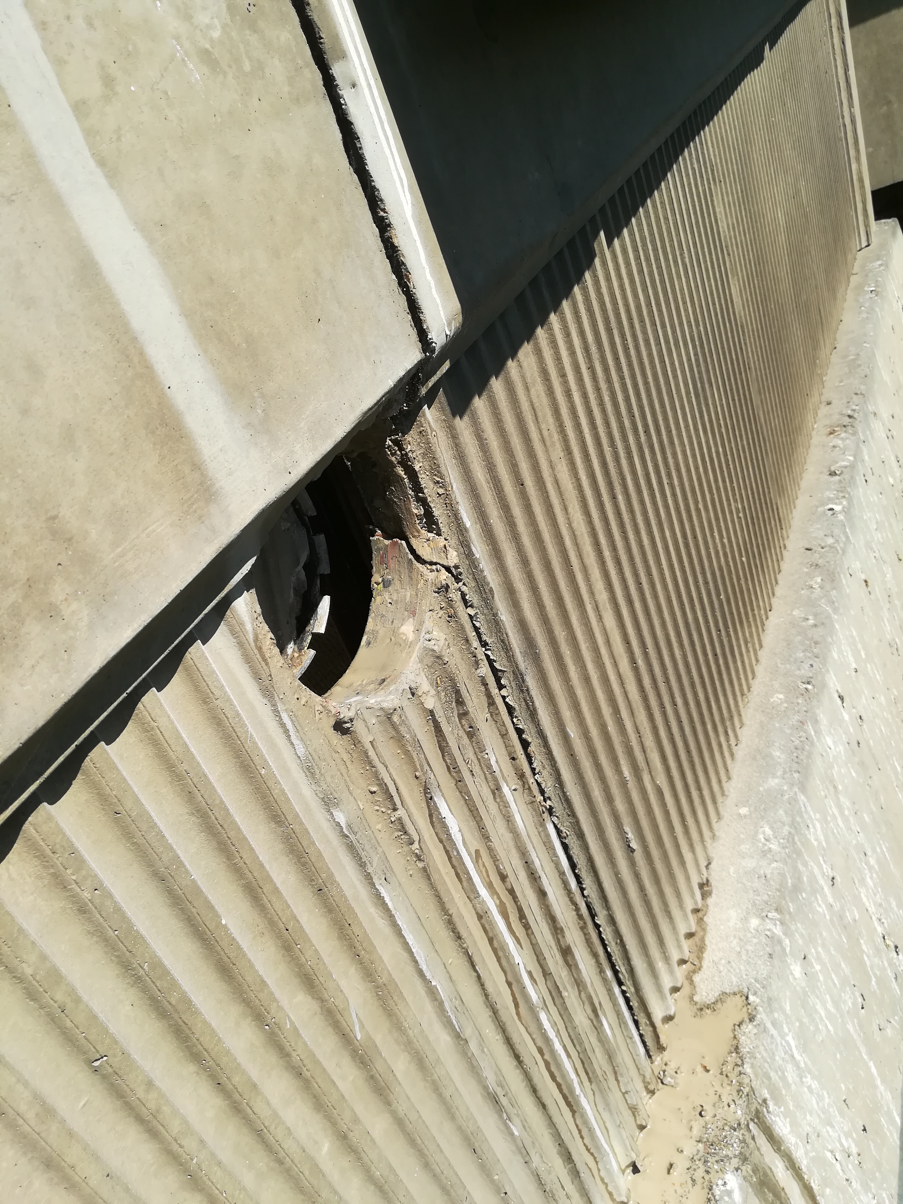

Сообщений: 5708

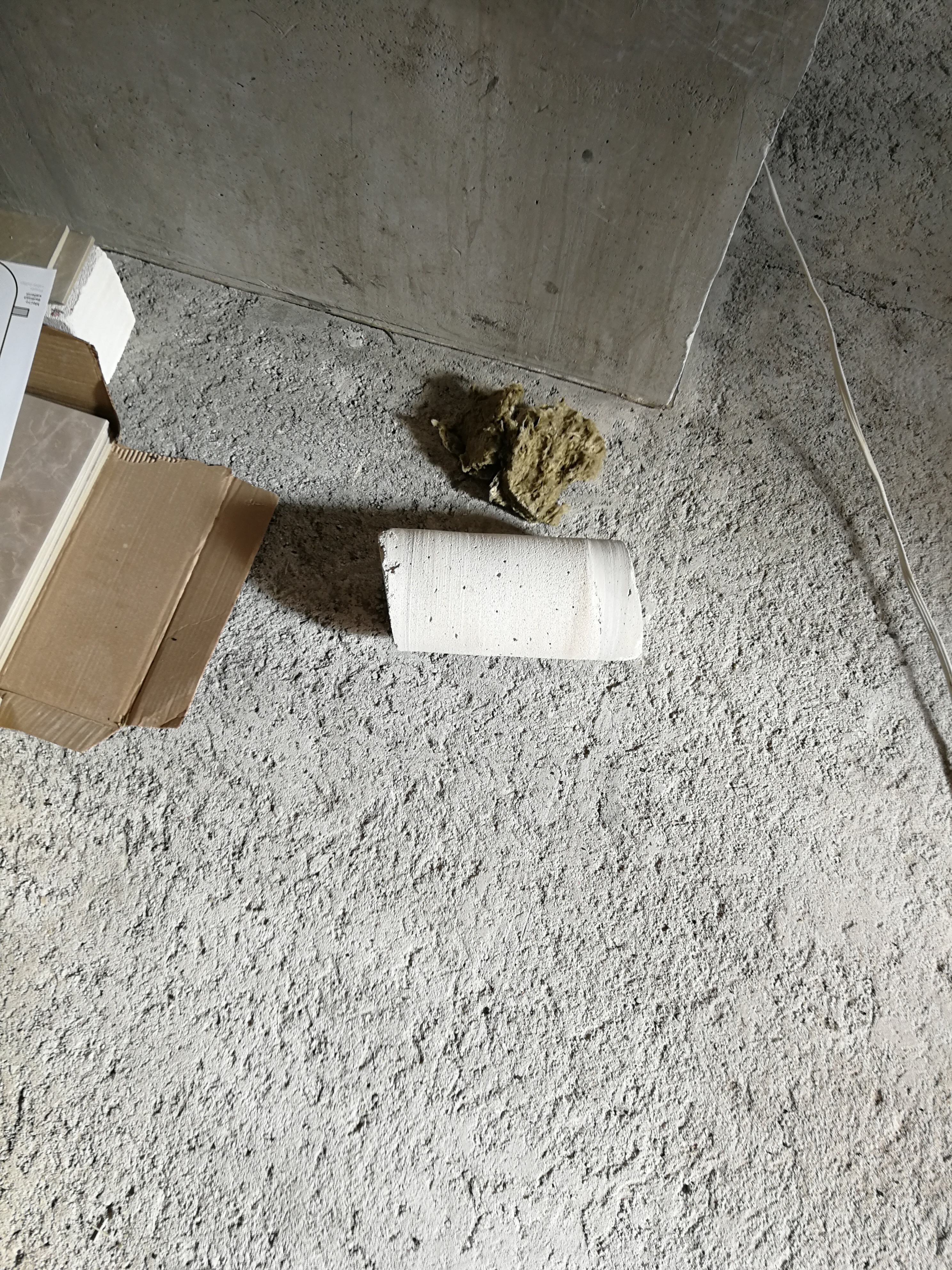

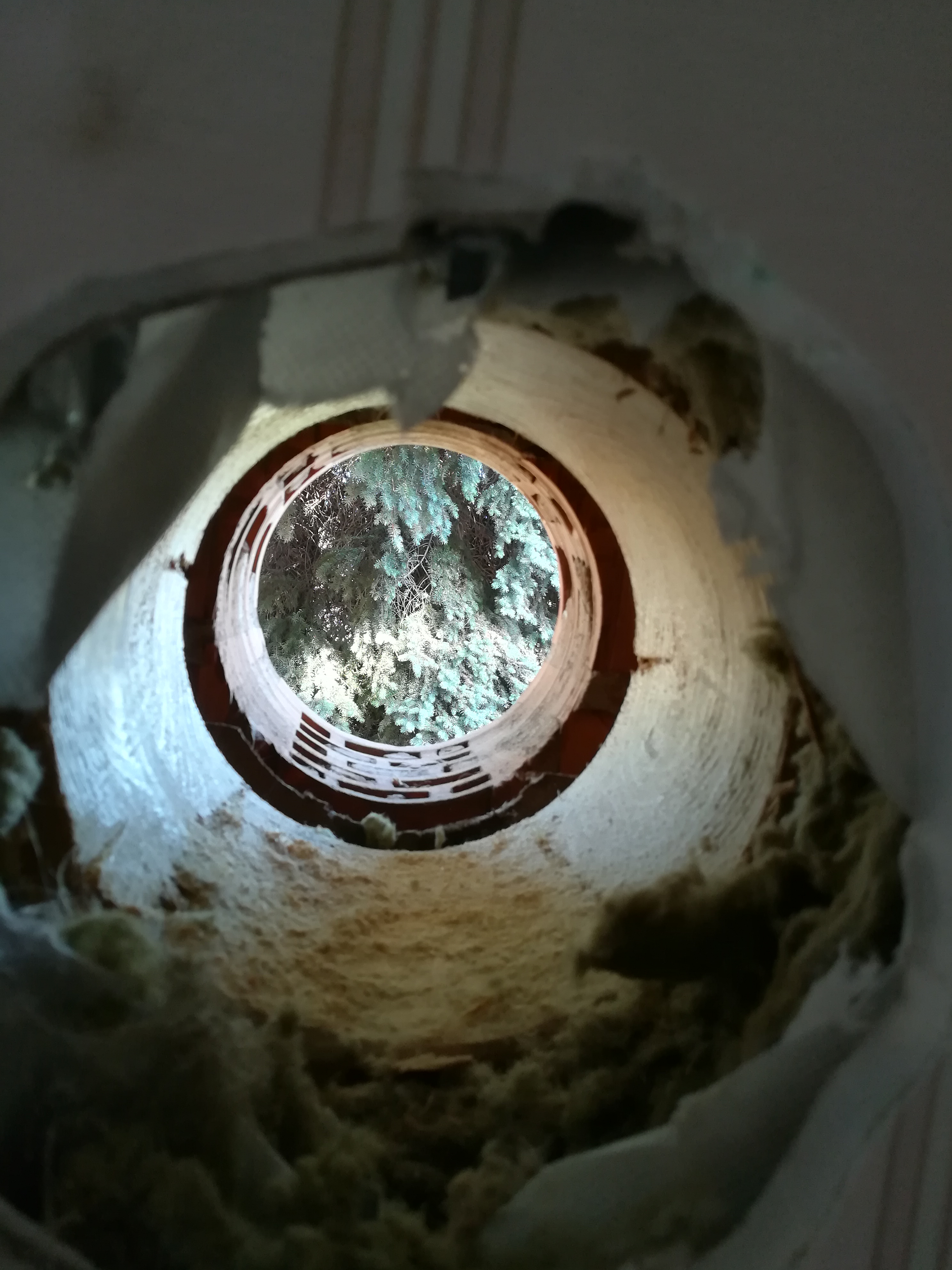

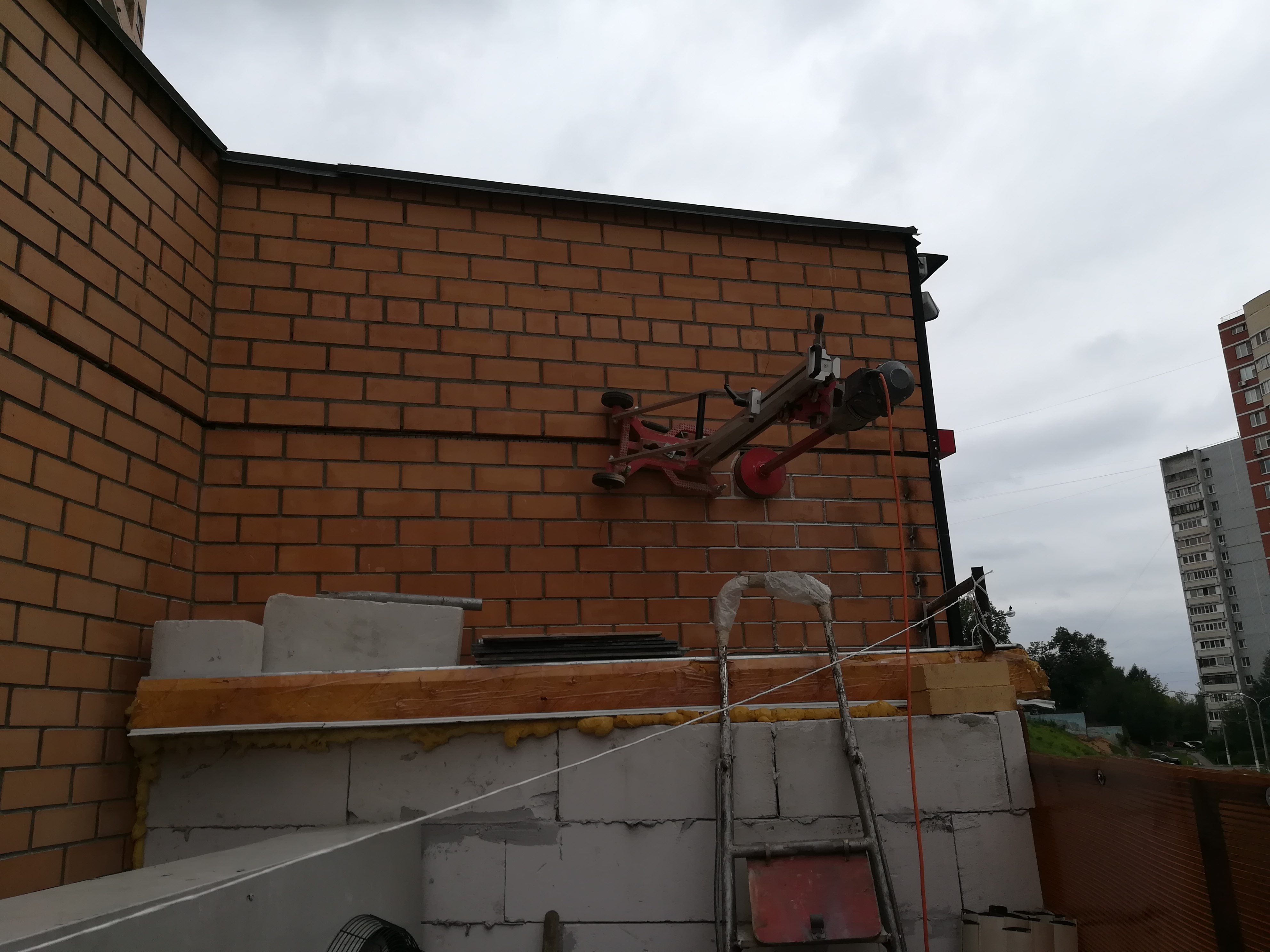

05.10.2018 в 10:35:55

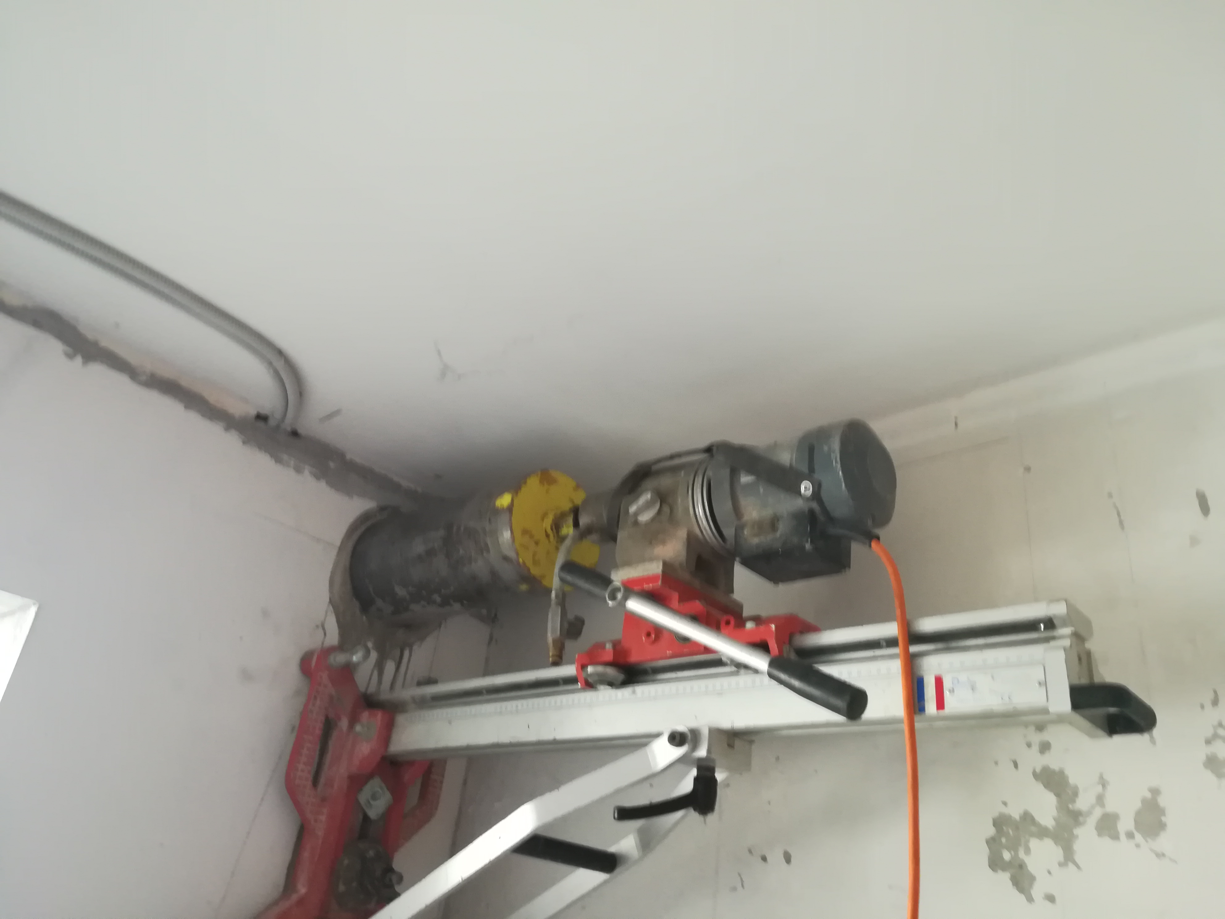

Новостройка.Одинцово,попросили пробурить отверстие под Тион 3S.Материал стены-пеноблок,стекловата,вент фасад из керамогранита.Удалось пробурить не разбирая вентфасад.
