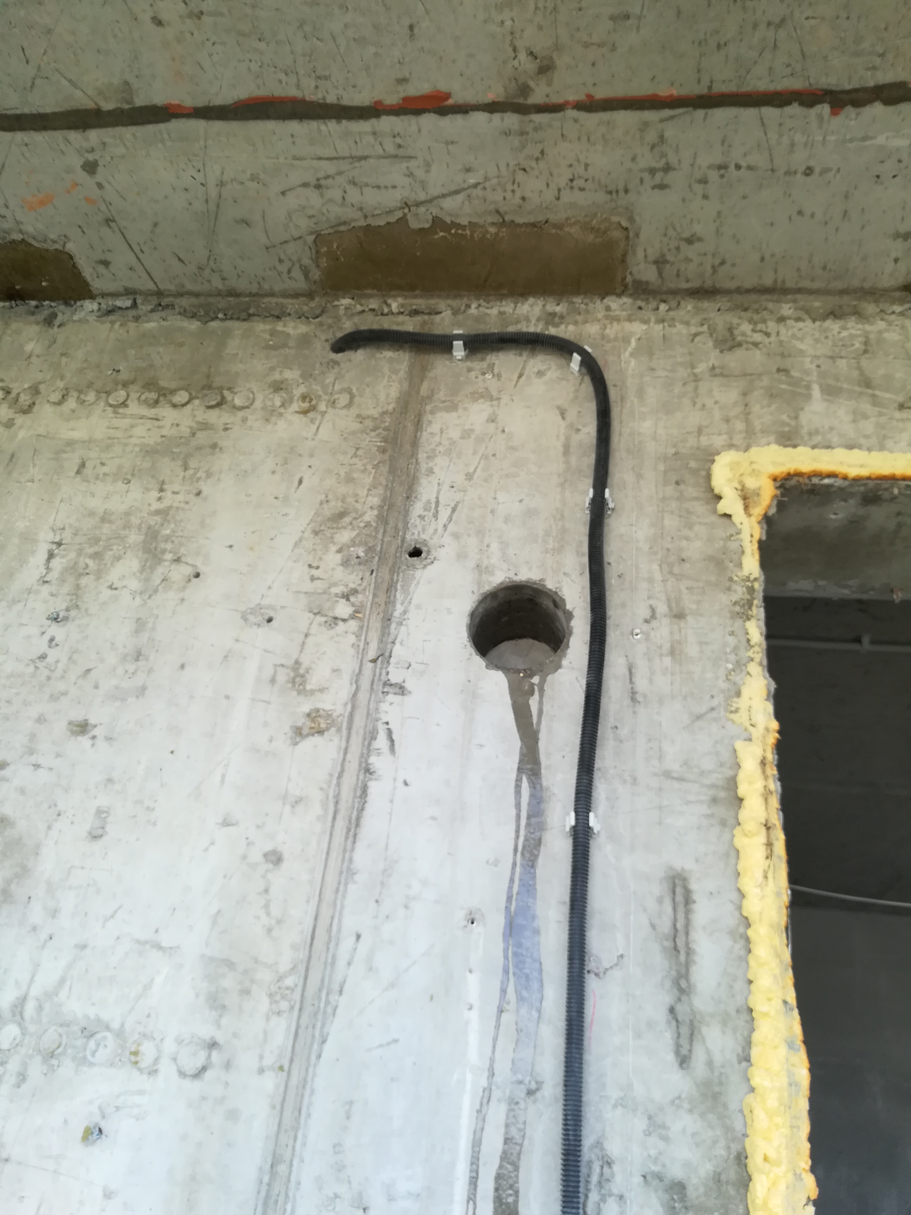

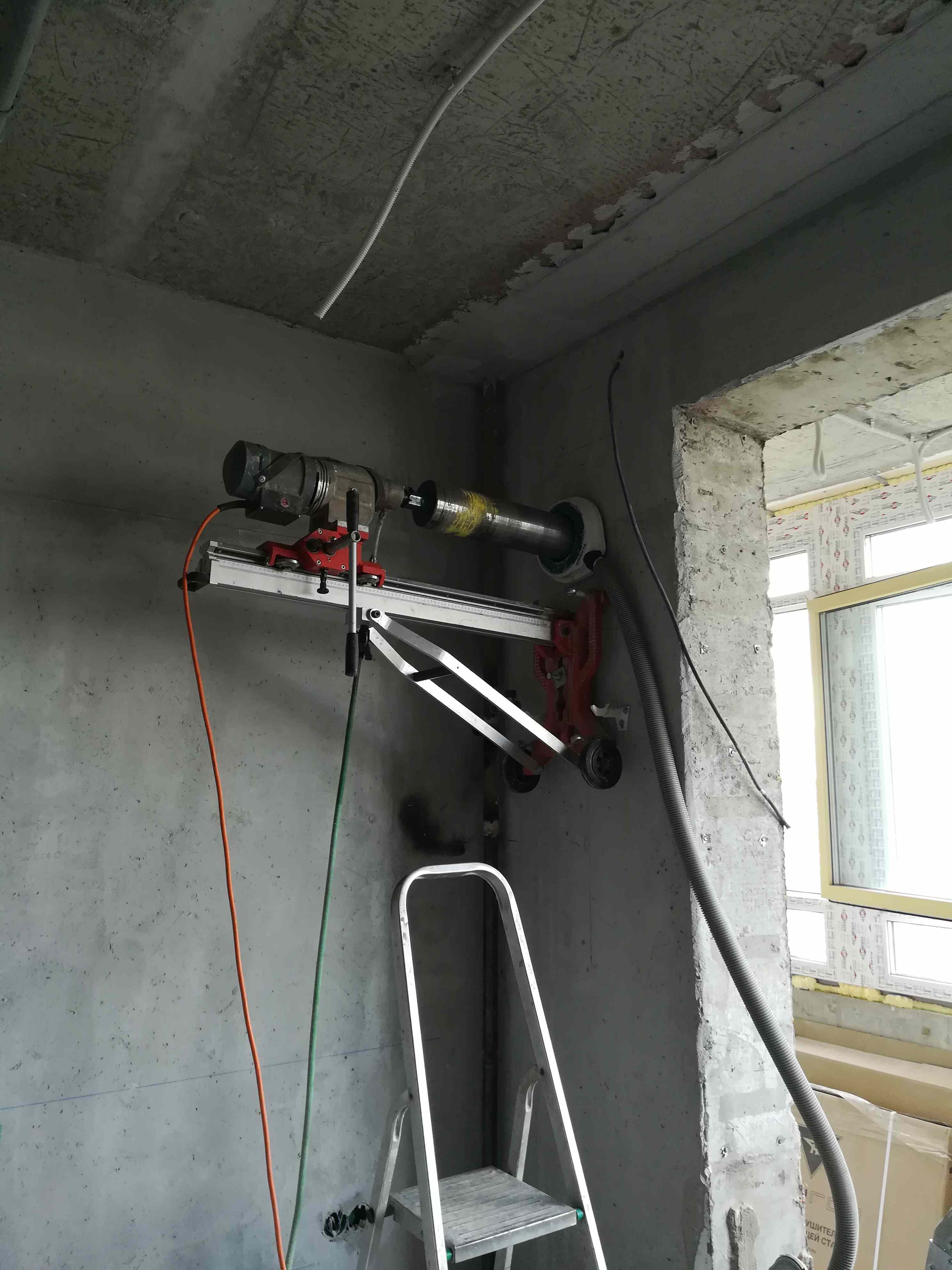

20.05.2018 в 09:26:52
Иногда просят пробурить отверстия под вентиляцию вплотную к потолку и не запачкать финишную шпаклевку,бурю с помощью спец приспособления без воды,причем даже бетон,на втором отверстии край бетонной балки отрезан на сухую.Шпаклевка остается нетронутой.
Первое отверстие
Второе отверстие

20.05.2018 в 09:36:29
фото где?

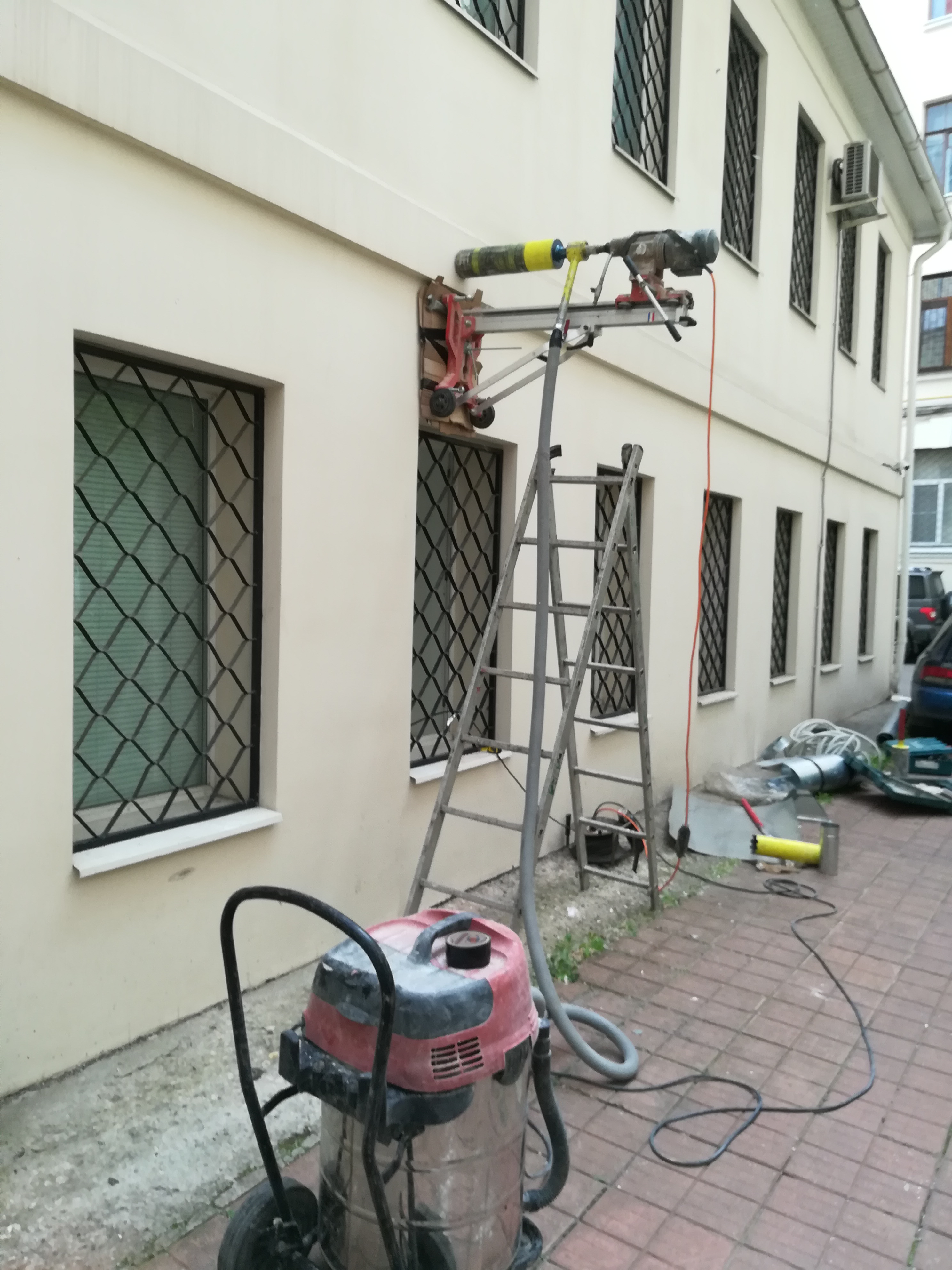

19.06.2018 в 10:56:47
Ценр Москвы.Зубная клиника на покровке.Стерильный рентген кабинет.Неправильно сделана вентиляция,нужно быстро,но без грязи в стене из красного кирпича толщиной 1 метр пробурить отверстие д110мм.Сухим алмазным бурением,без воды,приблизительно за час,снаружи сделал это отверстие.
