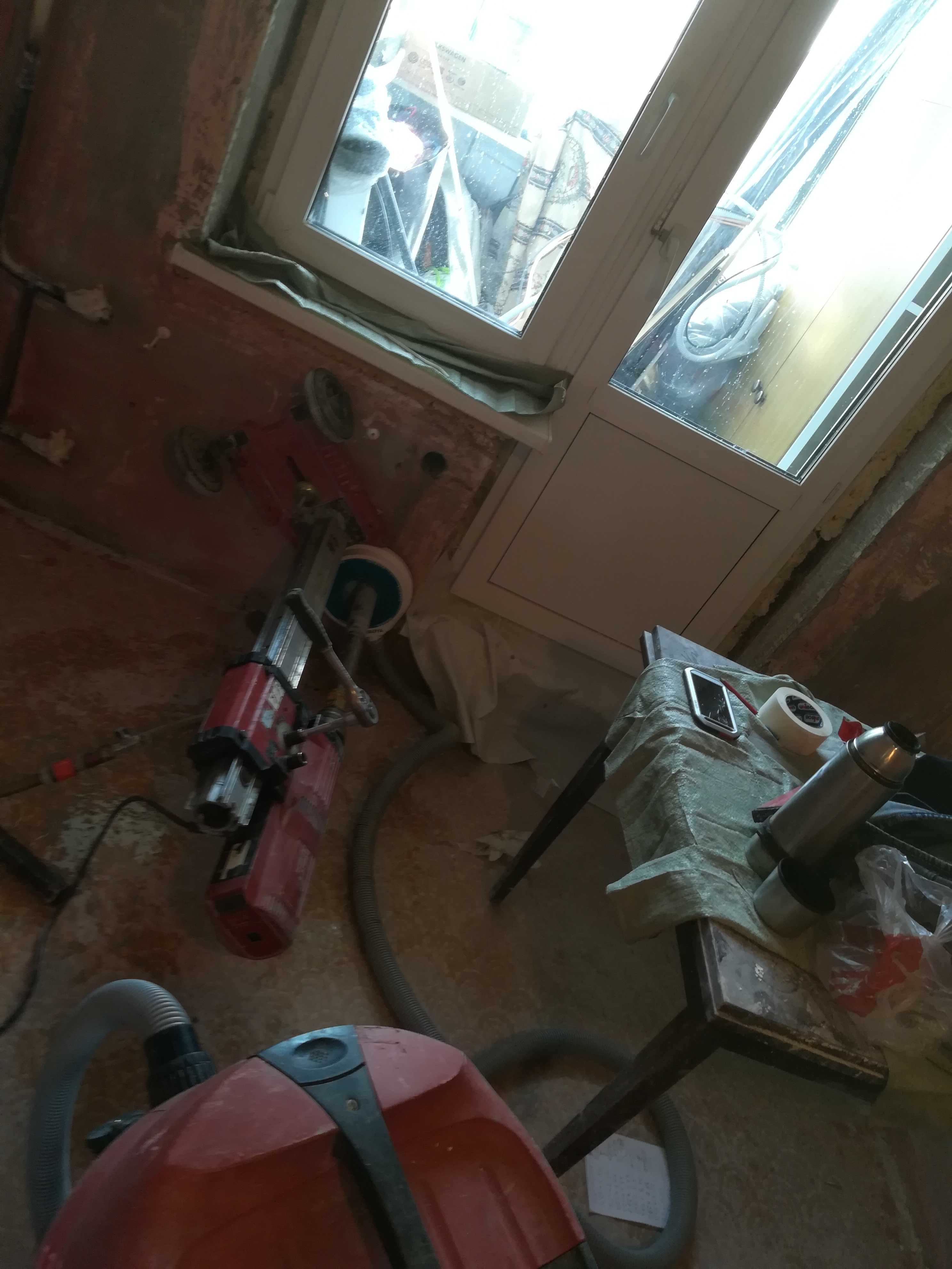

В противовес предыдущему заказу, попросили тоже пока просто пробурить отверстия для комнатной приточно-вытяжной установки Мицубиси Lossney Vl-100eu5-e, (саму установку купят позже, после окончания ремонта), но по возможности ничего не пачкать.Со специальным водосборным кольцом и мощным пылесосом, который присасывает её к стене, сделал то же самое, но без грязи.

Захотели поставить батарею на балконе, запитав её от батареи в комнате, нужно два отверстия д50. Стадия ремонта, но попросили не мусорить, с водосборным кольцом все пробурил.
