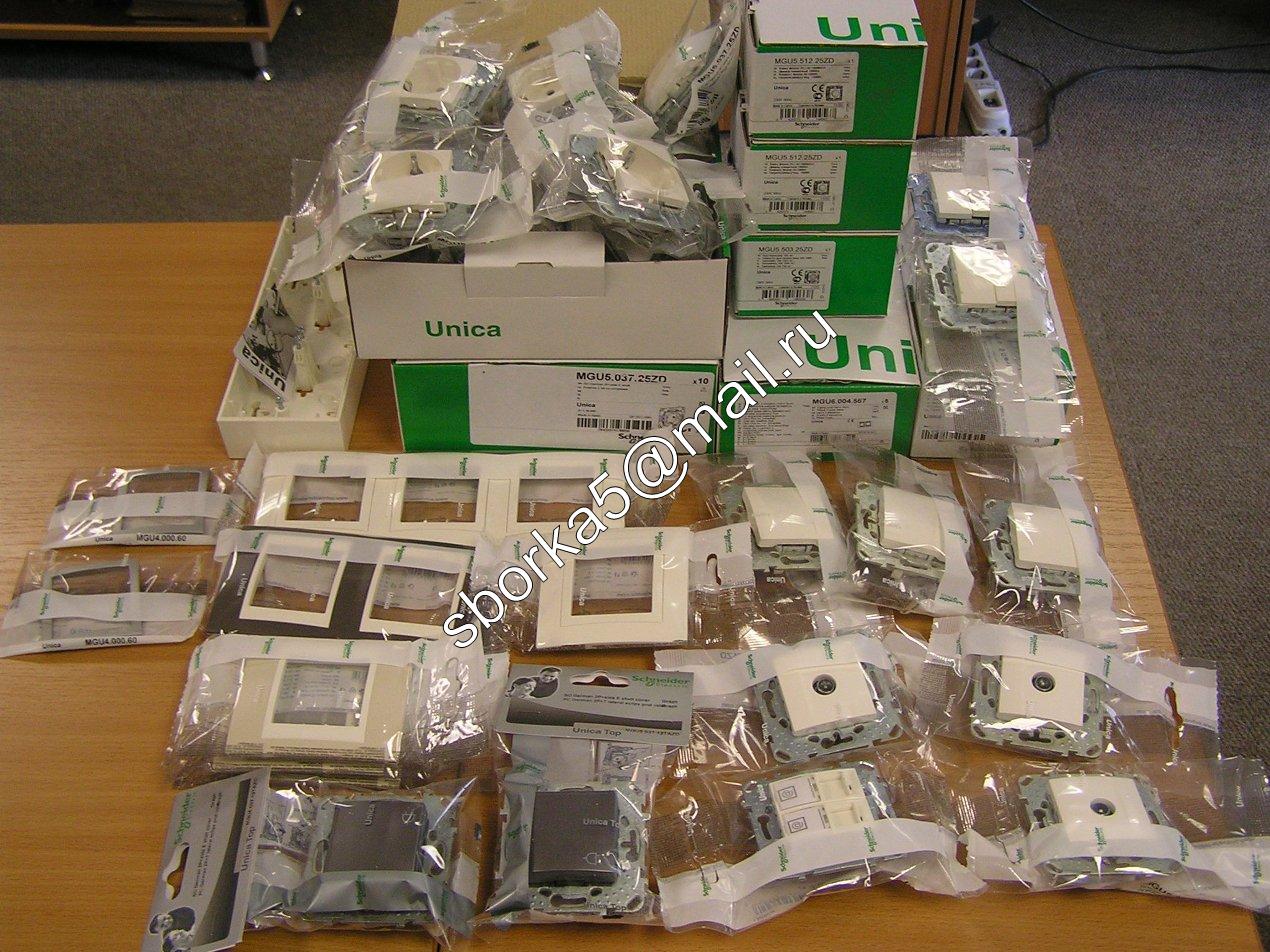

Сергей, и Вам спасибо за заказ.
Пример 169. Москва. Розетки серии Unica (Шнейдер). Цена 24 600.
