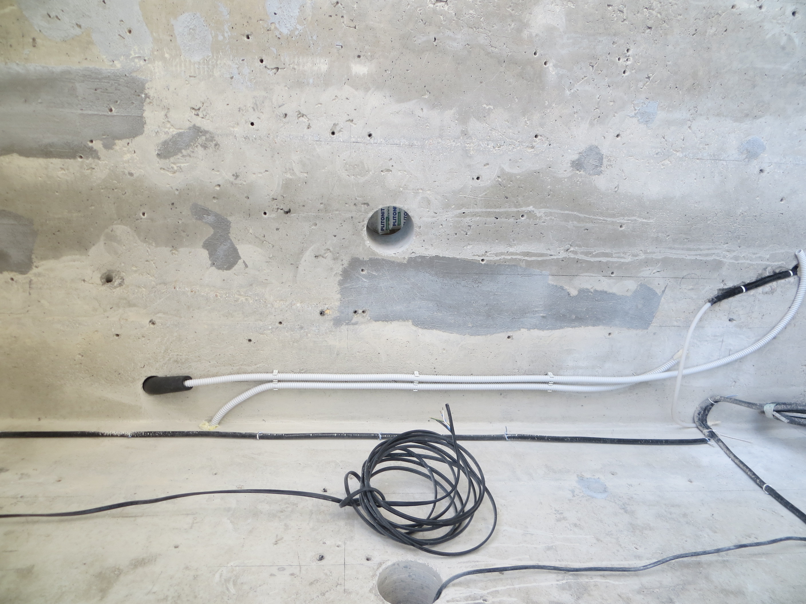

03.03.2019 в 10:14:06

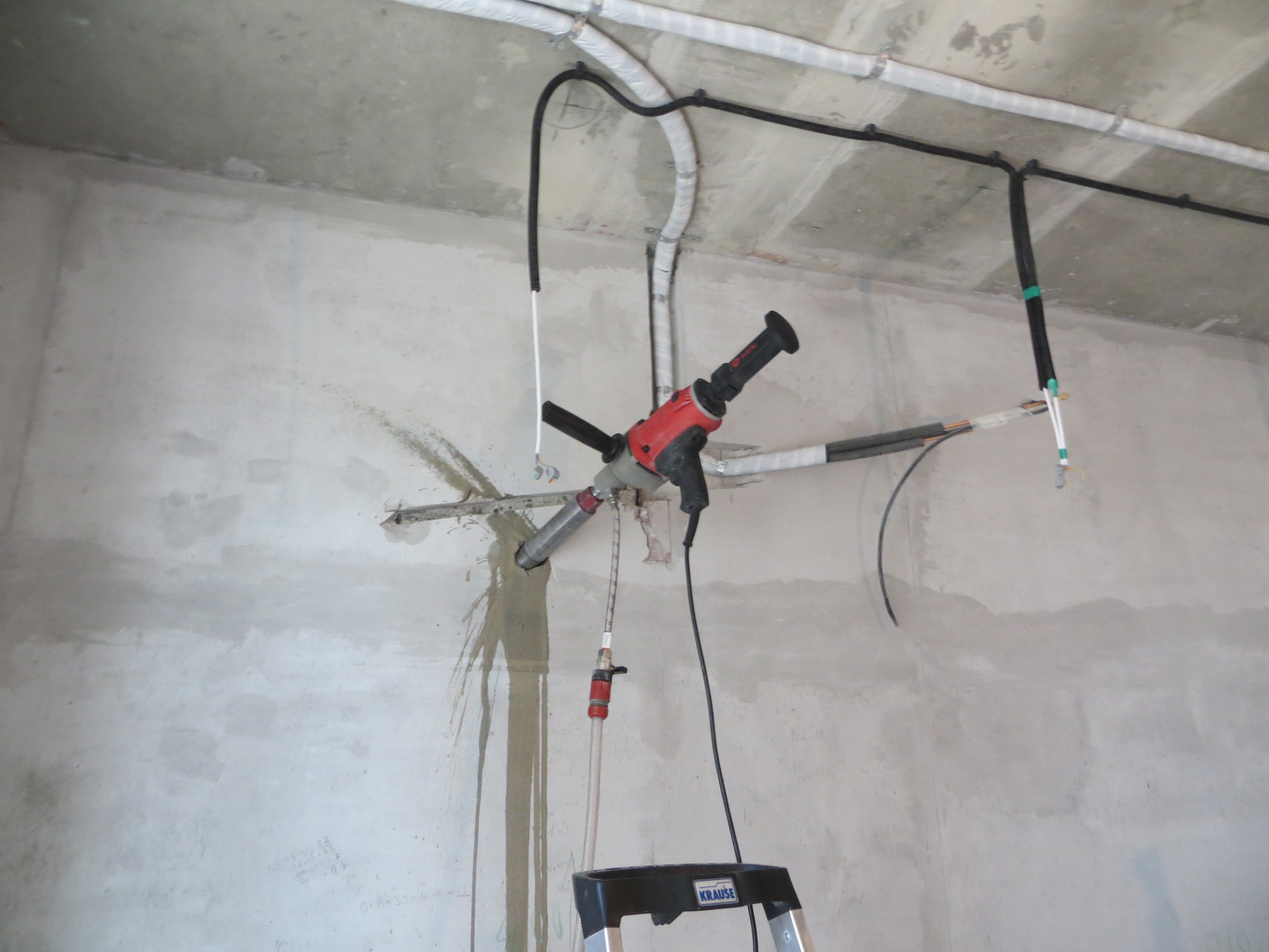

Установка мультисплита Мицубиши Хэви и Бризеров Тион в квартиру . Первый этап . Сверление отверстий под Тионы . Штробление и закладка трасс. Сверление отверстий под сливы на балкон, там будет установлена наливная помпа .
Bun1
Bun1
Регистрация: 13.11.2006
Сообщений: 1063
11.03.2019 в 21:46:11

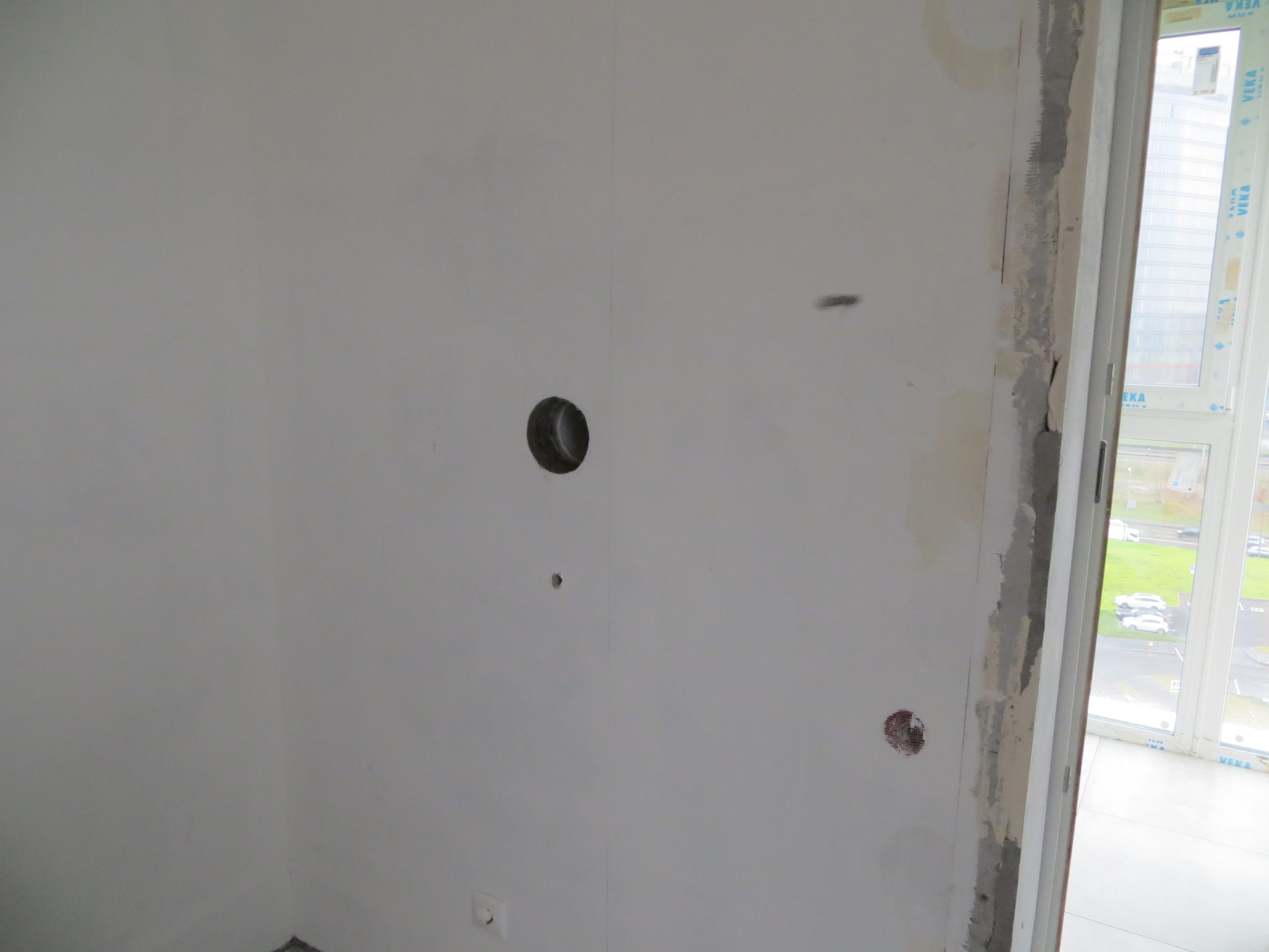

Установка мультисплита Мицубиши Хэви и Бризеров Тион в квартиру . Первый этап . Сверление отверстий под Тионы . Штробление и закладка трасс. Сверление отверстий под сливы на балкон, там будет установлена наливная помпа . Воздух в комнаты берется не из под вент фасада , как это делают все фирмы в этом ТСЖ , а именно с улицы . Те засорение фильтров будет меньше , чем выведенные в вату воздуховоды бризеров.

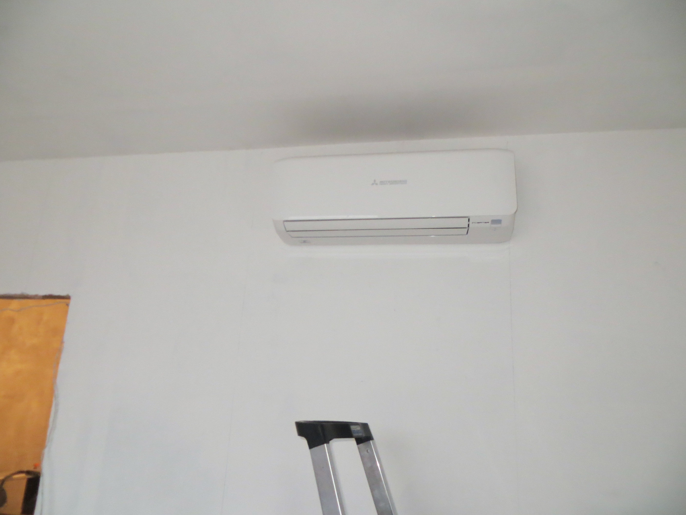

24.03.2019 в 22:51:39

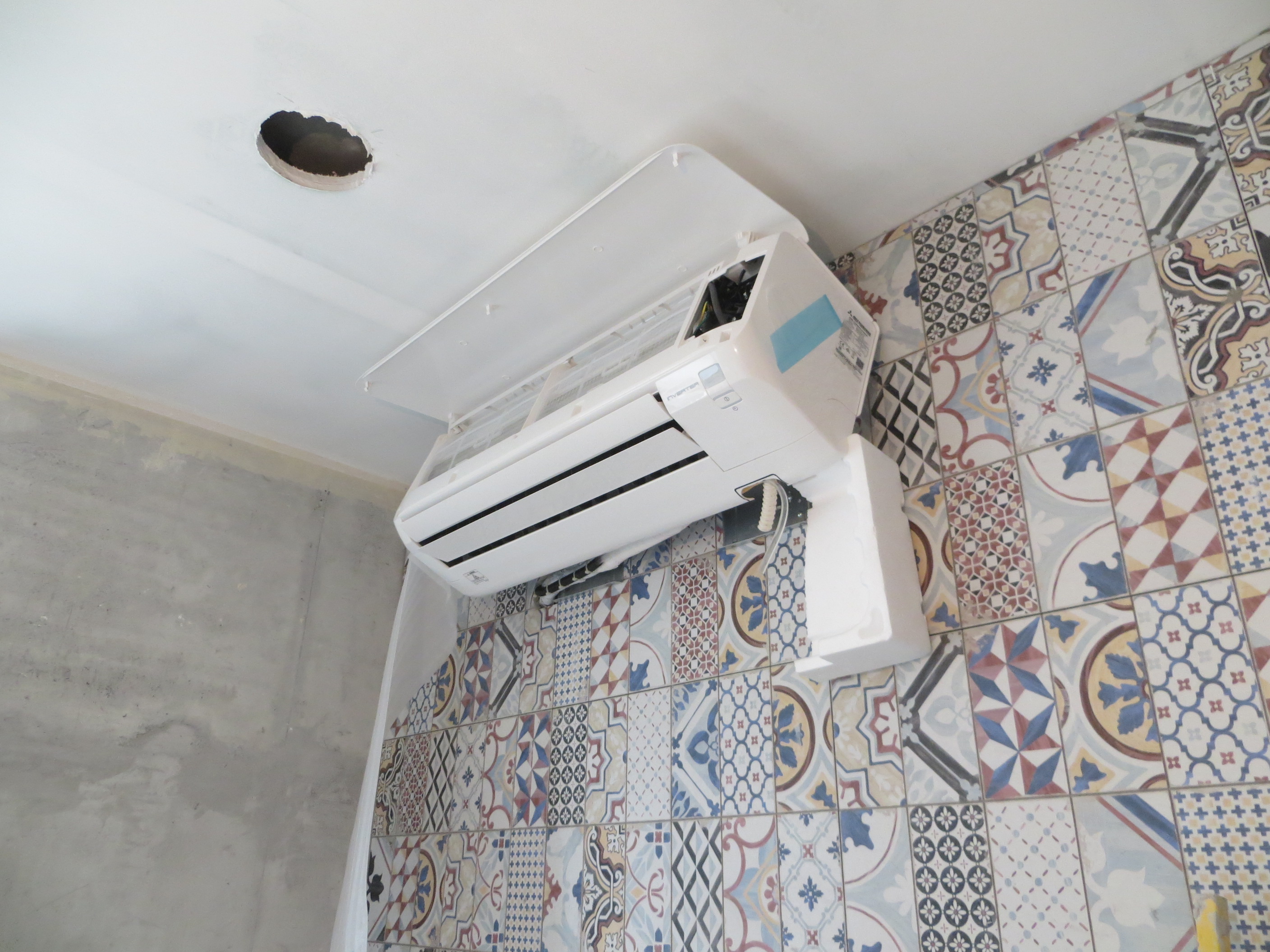

Установка мультисплита Мицубиши Хэви и Бризеров Тион в квартиру . Второй этап. Отделка квартиры еще закончена не полностью , поступило предложение повесить внутренние блоки и Тионы

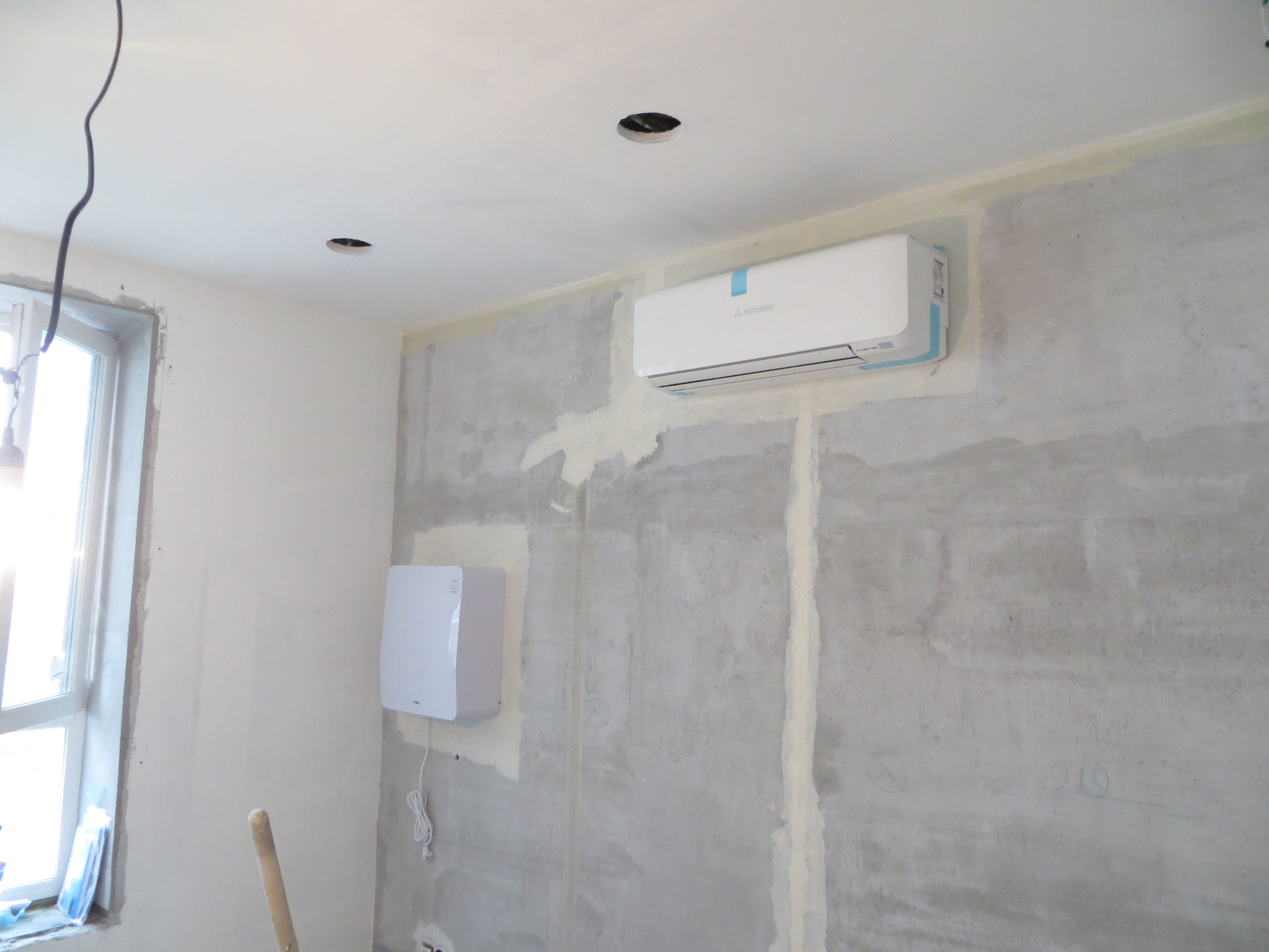

Установка мультисплита Мицубиши Хэви и Бризеров Тион в квартиру . Второй этап. Отделка квартиры еще закончена не полностью , поступило предложение повесить внутренние блоки и Тионы Параллельно идет отделка стен . Все работают одной командой для скорого завершения ремонта .

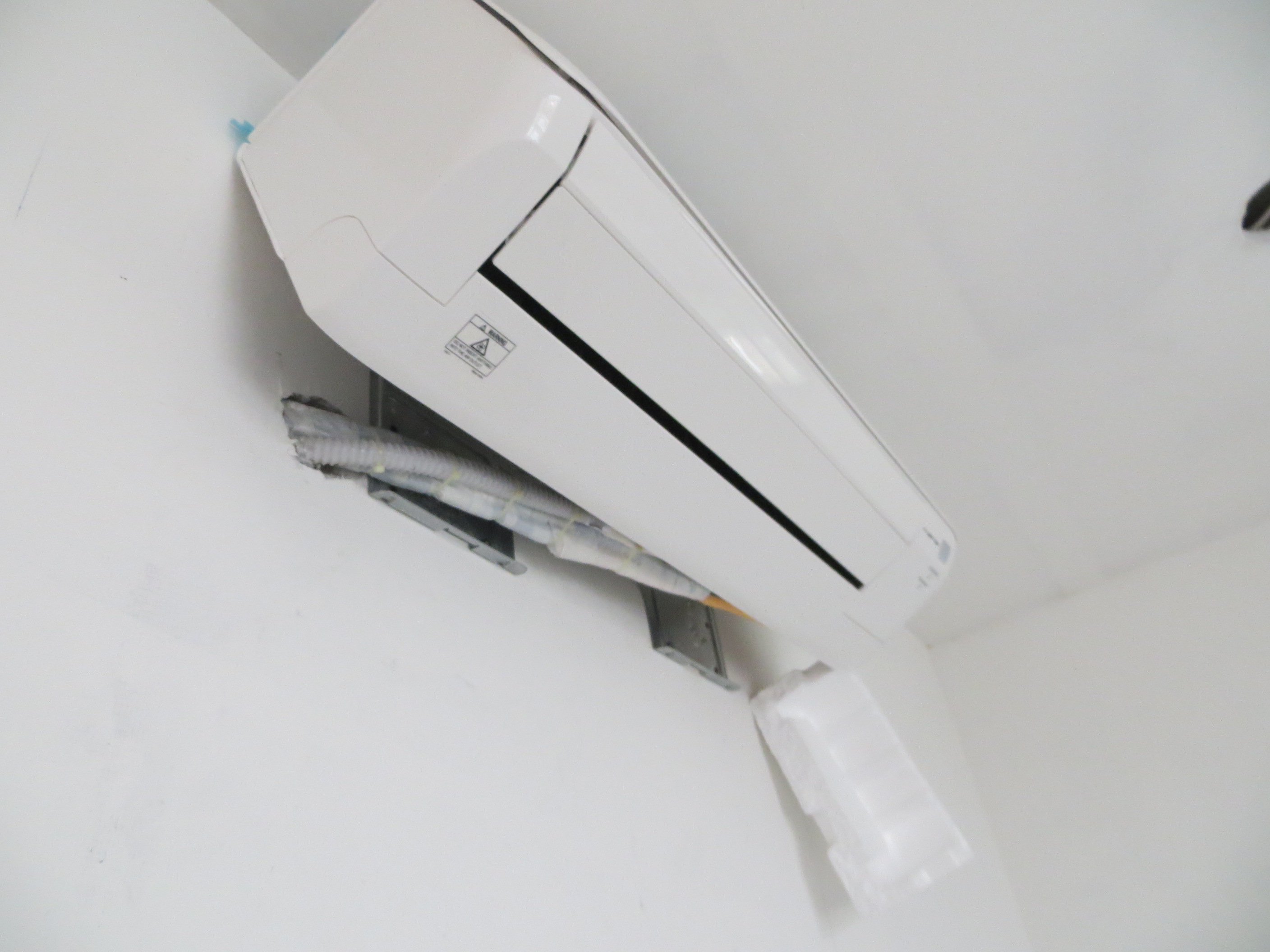

21.05.2019 в 18:13:14

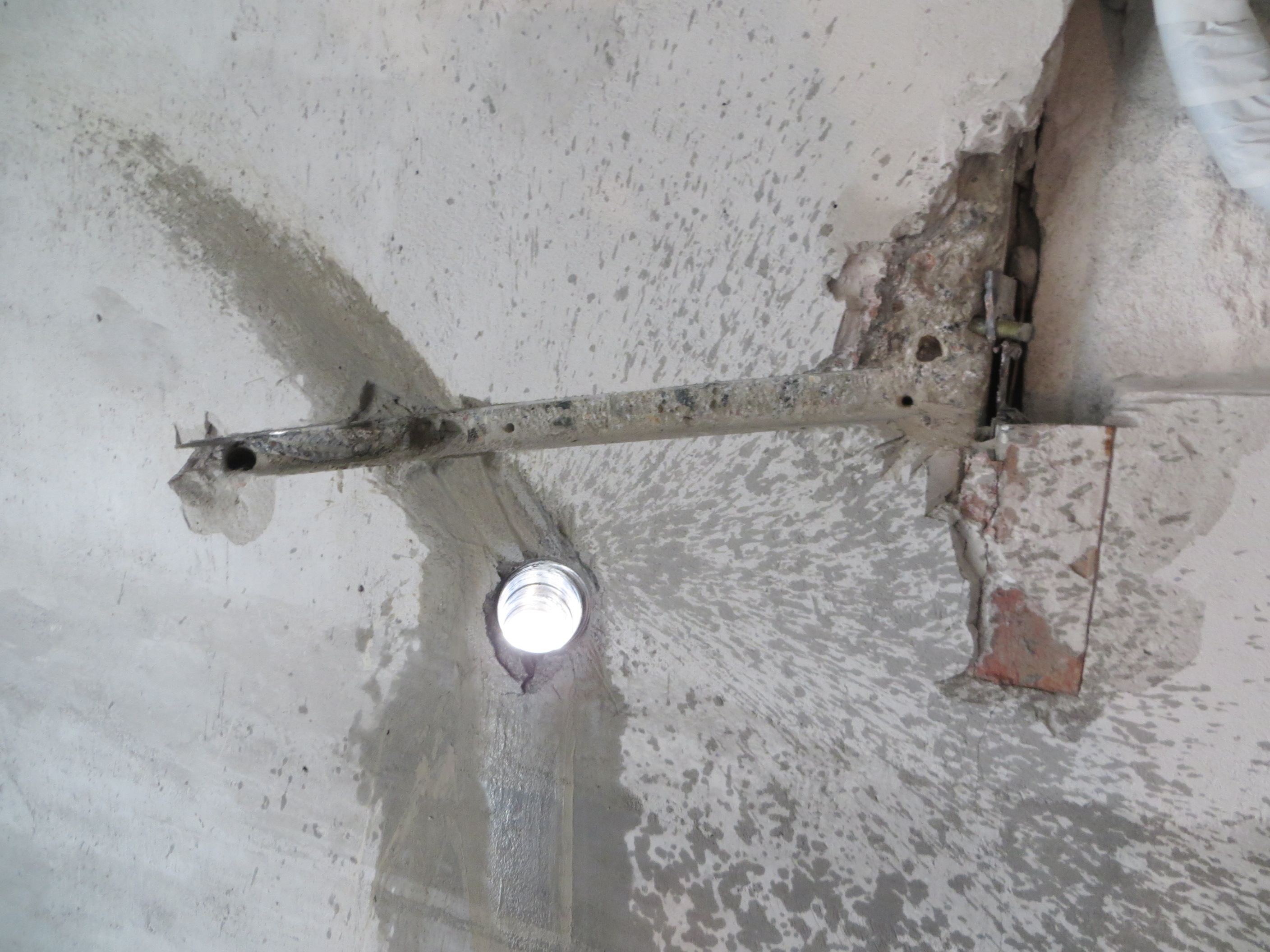

Установка мультисплита Мицубиши Хэви и Бризеров Тион в квартиру . Второй этап. Отделка квартиры еще закончена не полностью , поступило предложение повесить внутренние блоки и Тионы Параллельно идет отделка стен . Все работают одной командой для скорого завершения ремонта . Установка внешней помпы на внутренний блок
Таймыр
Таймыр
Регистрация: 14.10.2014
Сообщений: 5
21.05.2019 в 19:58:41
Как заказчик последних фото хочется поблагодарить Юрия за качественно выполненную работу. Все сверление было сделано алмазной резкой и с водоотведением. Хотя и запускали уже осенью, что расходилось с Юриными рекомендациями, все прекрасно работает. Реализация с помпами была чисто индивидуальная.

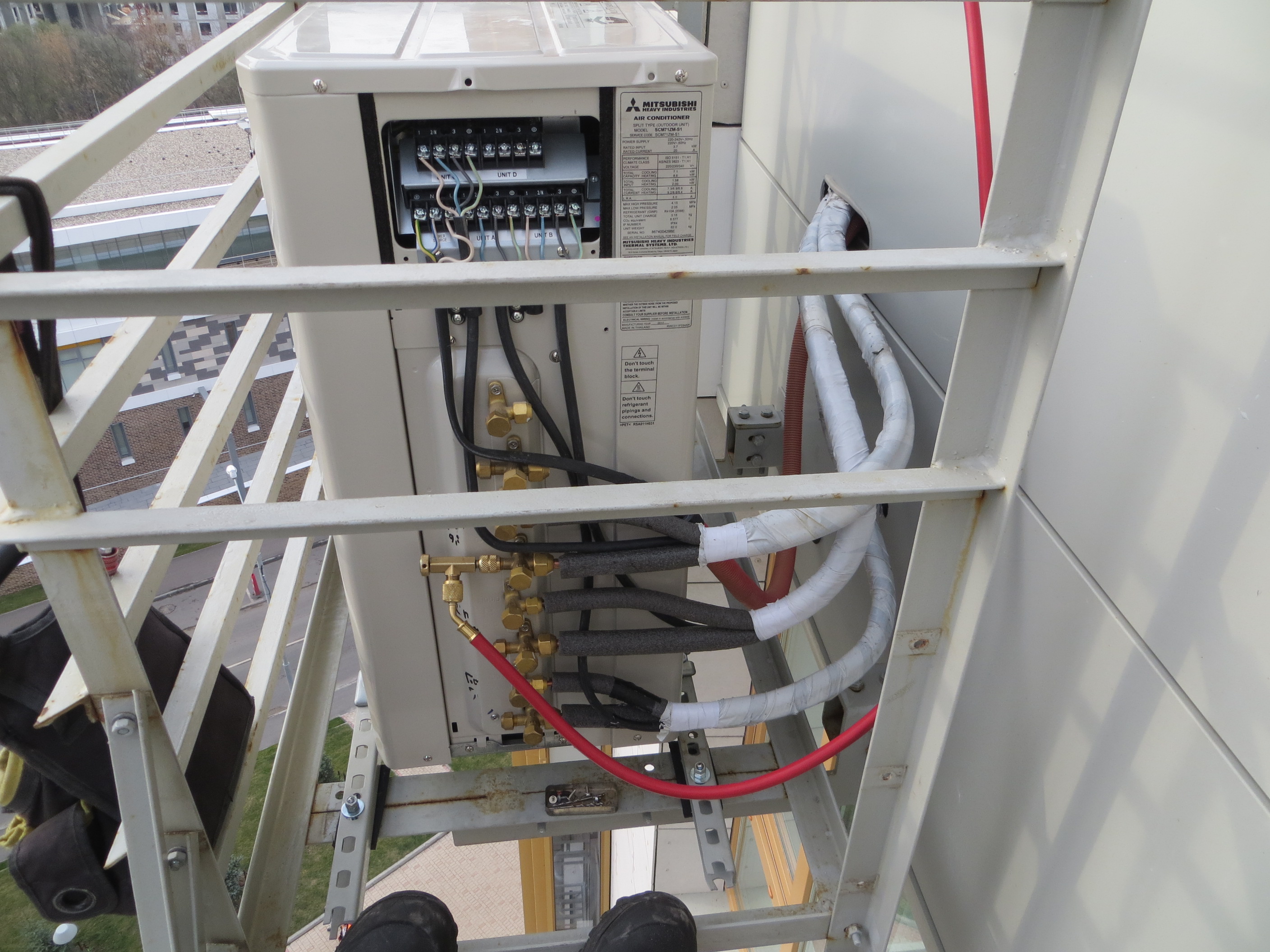

Bun1
Bun1
Сообщений: 1063
07.06.2019 в 20:25:50

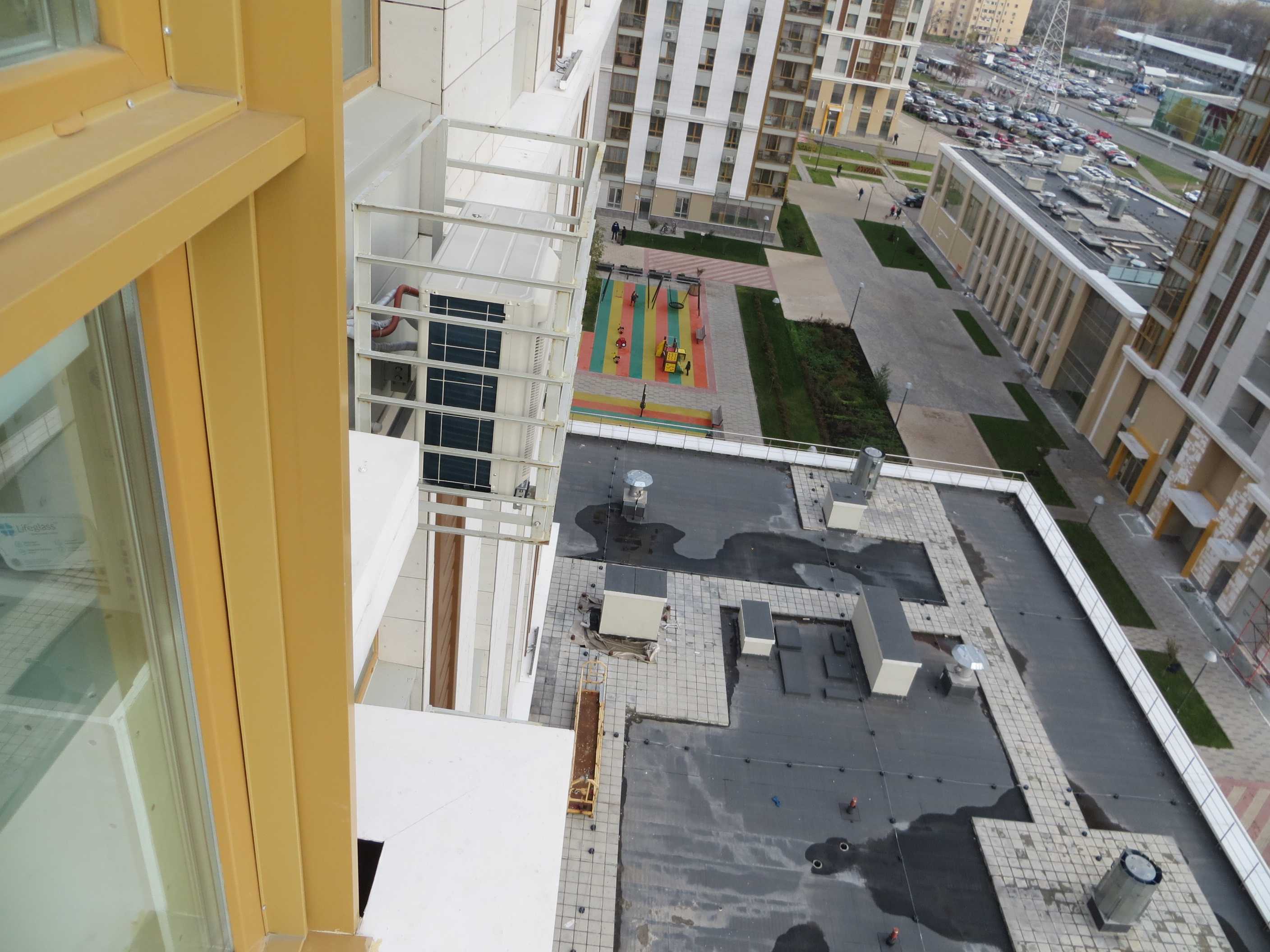

Установка мультисплита Мицубиши Хэви и Бризеров Тион в квартиру . Второй этап. Отделка квартиры еще закончена не полностью , поступило предложение повесить внутренние блоки и Тионы Параллельно идет отделка стен . Все работают одной командой для скорого завершения ремонта . Установка внешнего блока с альпинистом
