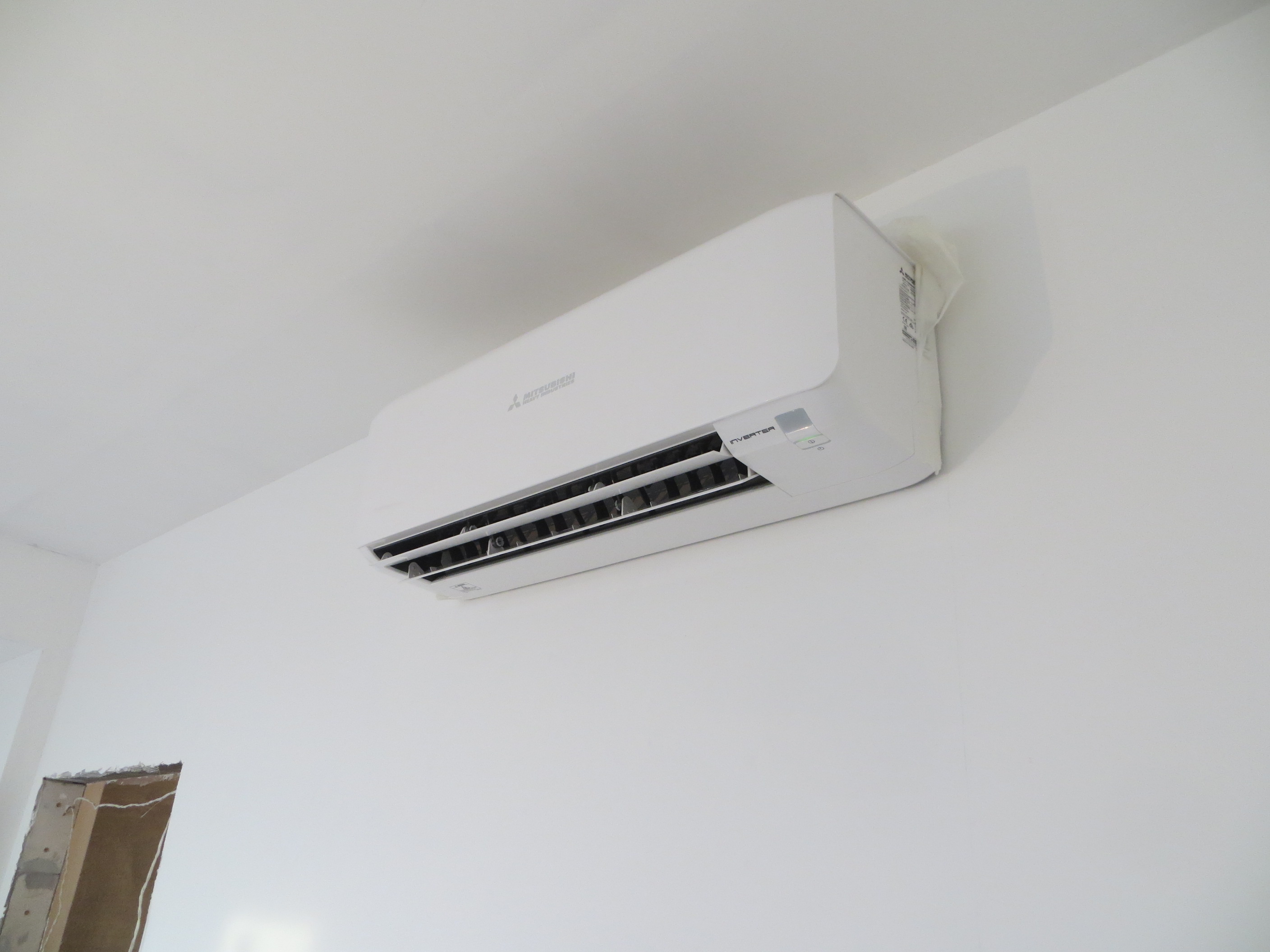

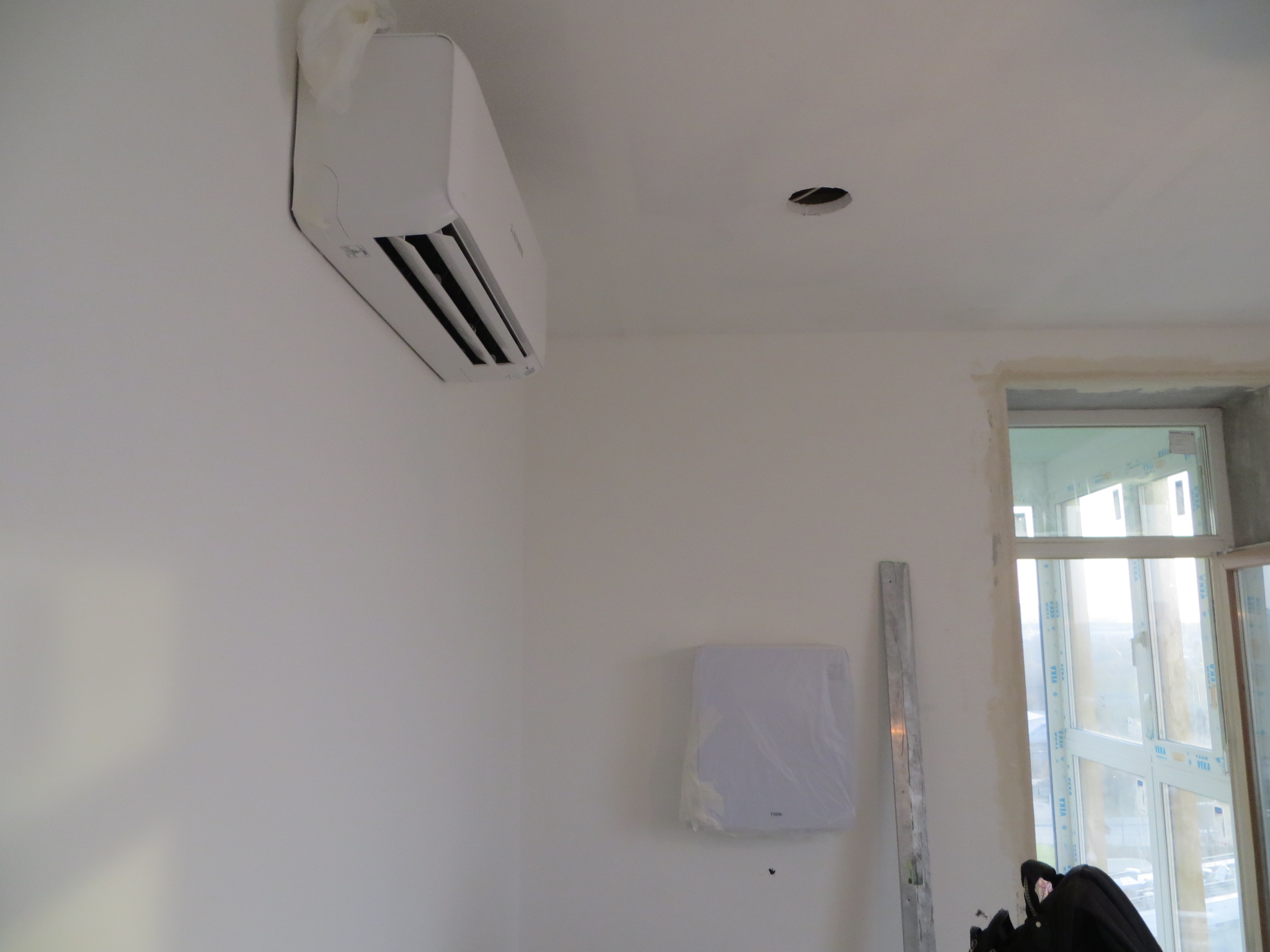

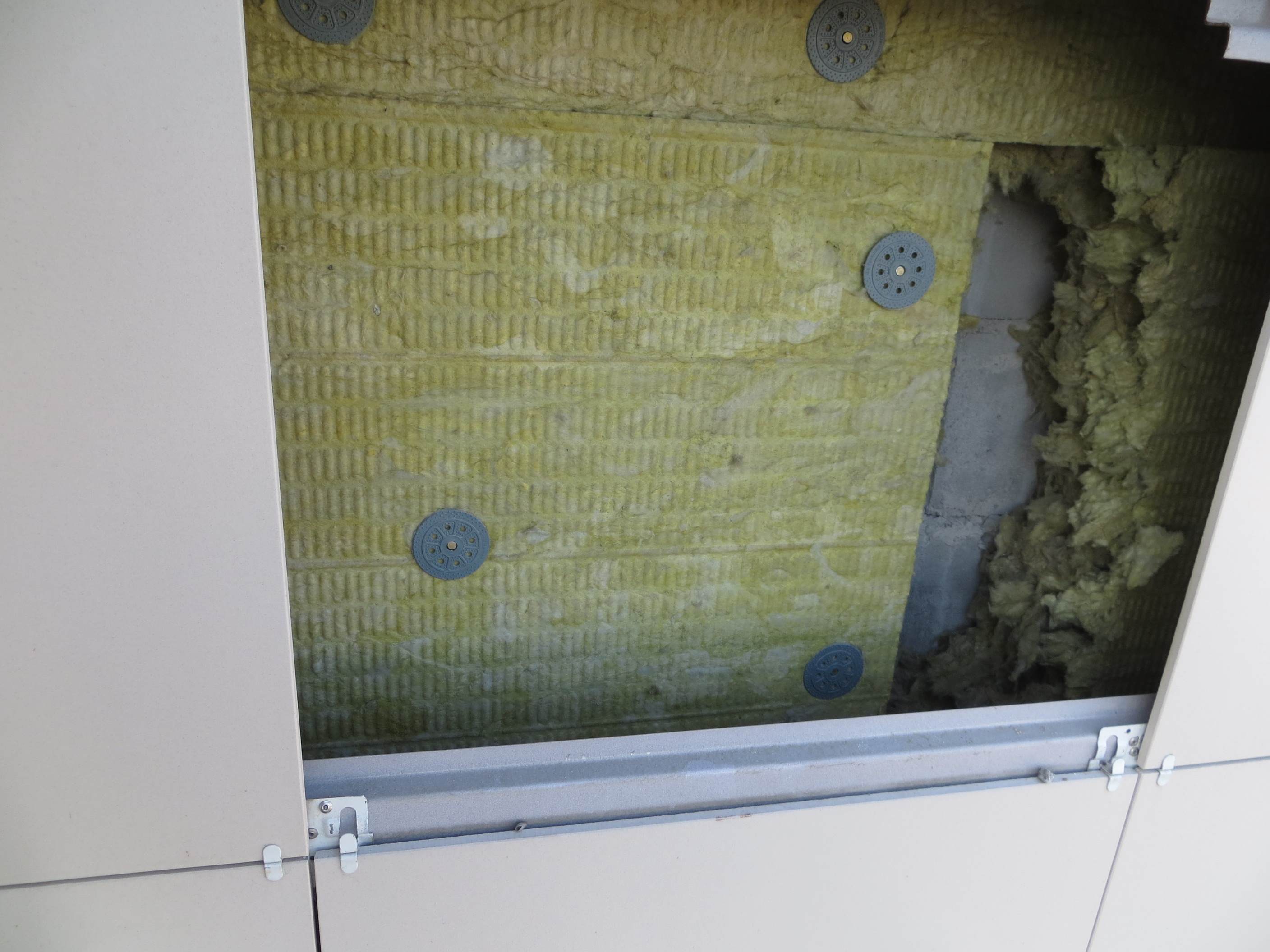

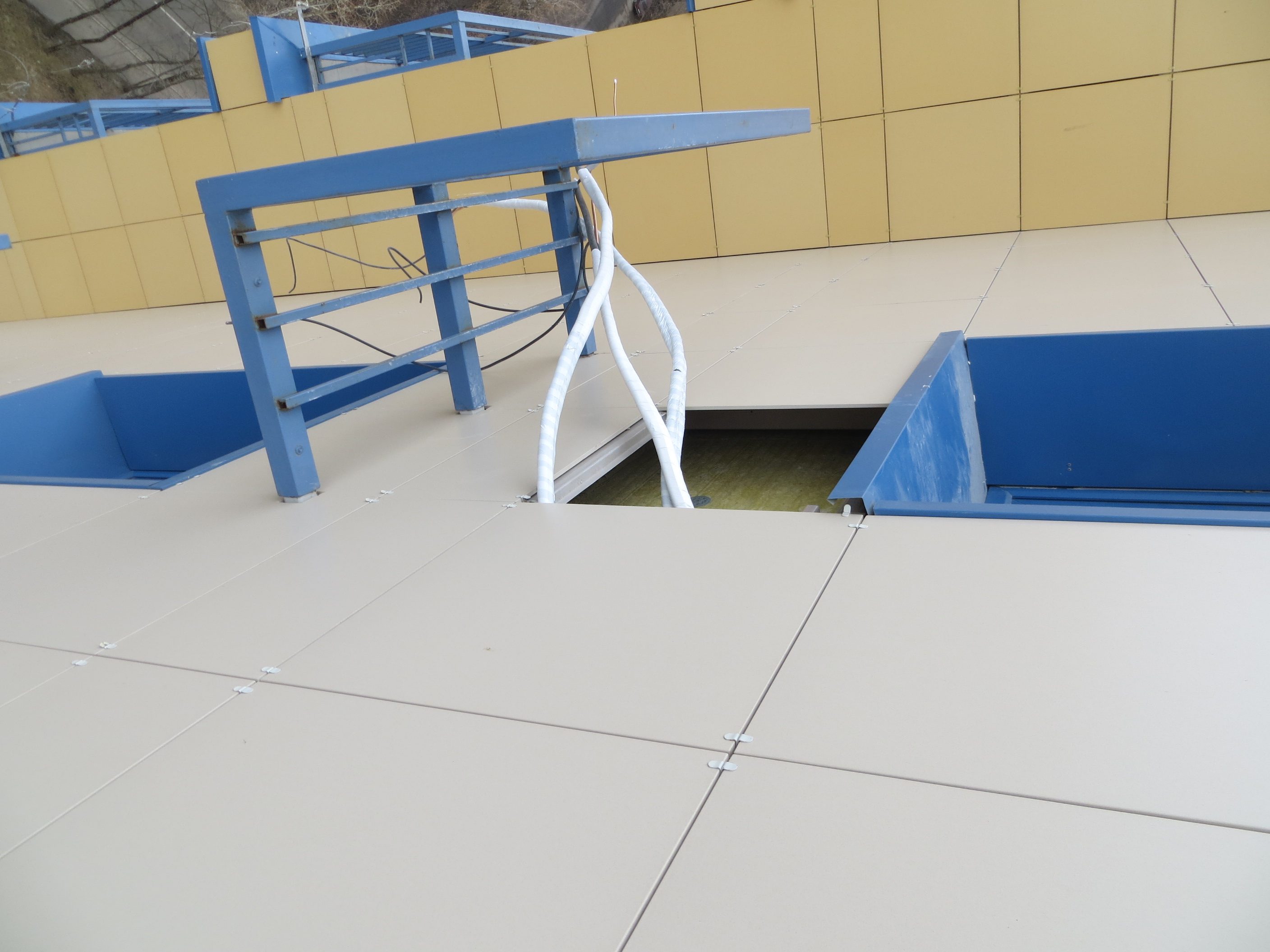

Установка мультисплита Мицубиши Хэви и Бризеров Тион в квартиру . Второй этап. Отделка квартиры еще закончена не полностью , поступило предложение повесить внутренние блоки и Тионы Параллельно идет отделка стен . Все работают одной командой для скорого завершения ремонта . Установка внешнего блока с альпинистом

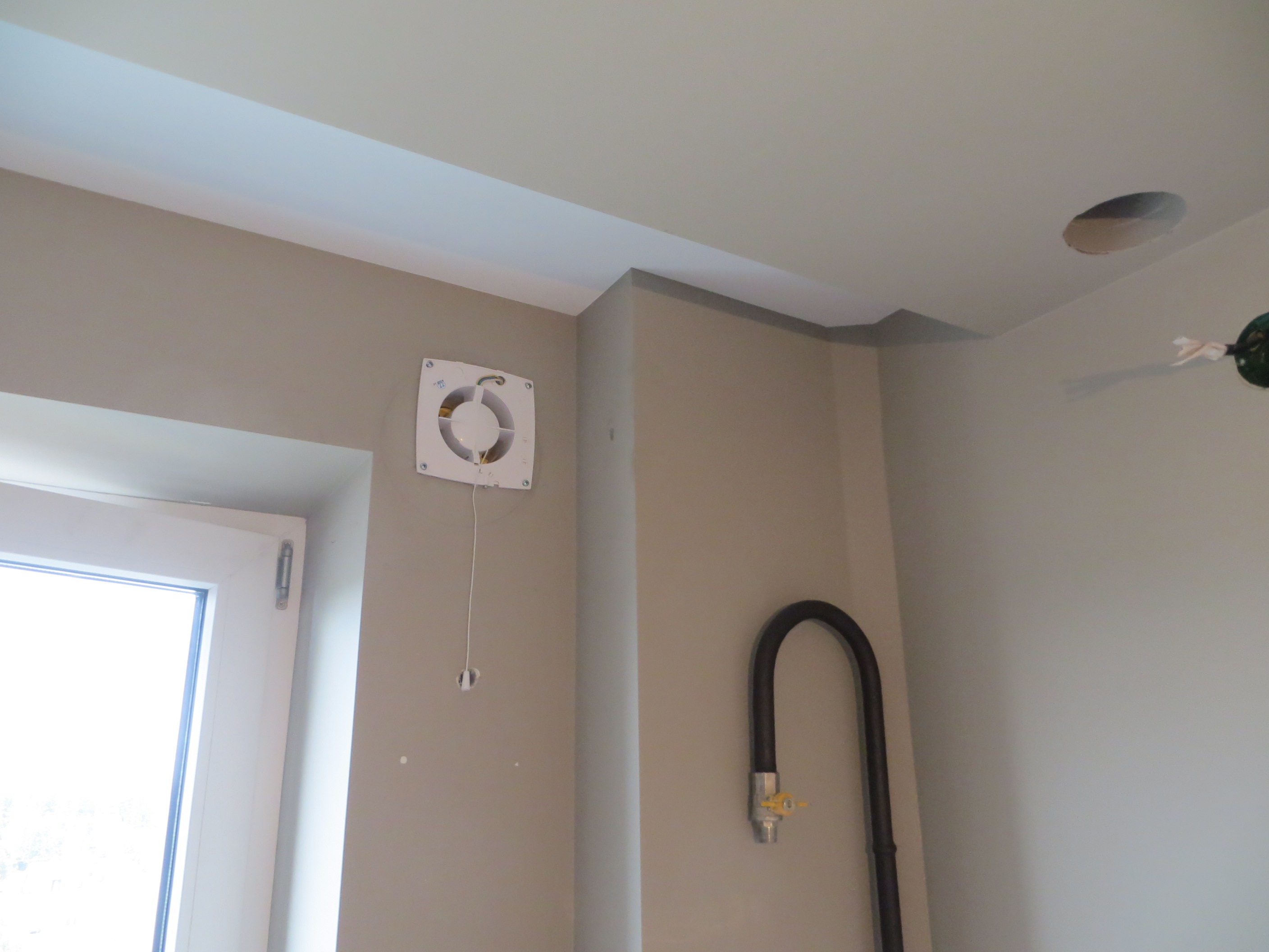

Подготовка к монтажу клапана КПВ-125. В квартире идет ремонт, первый этап .

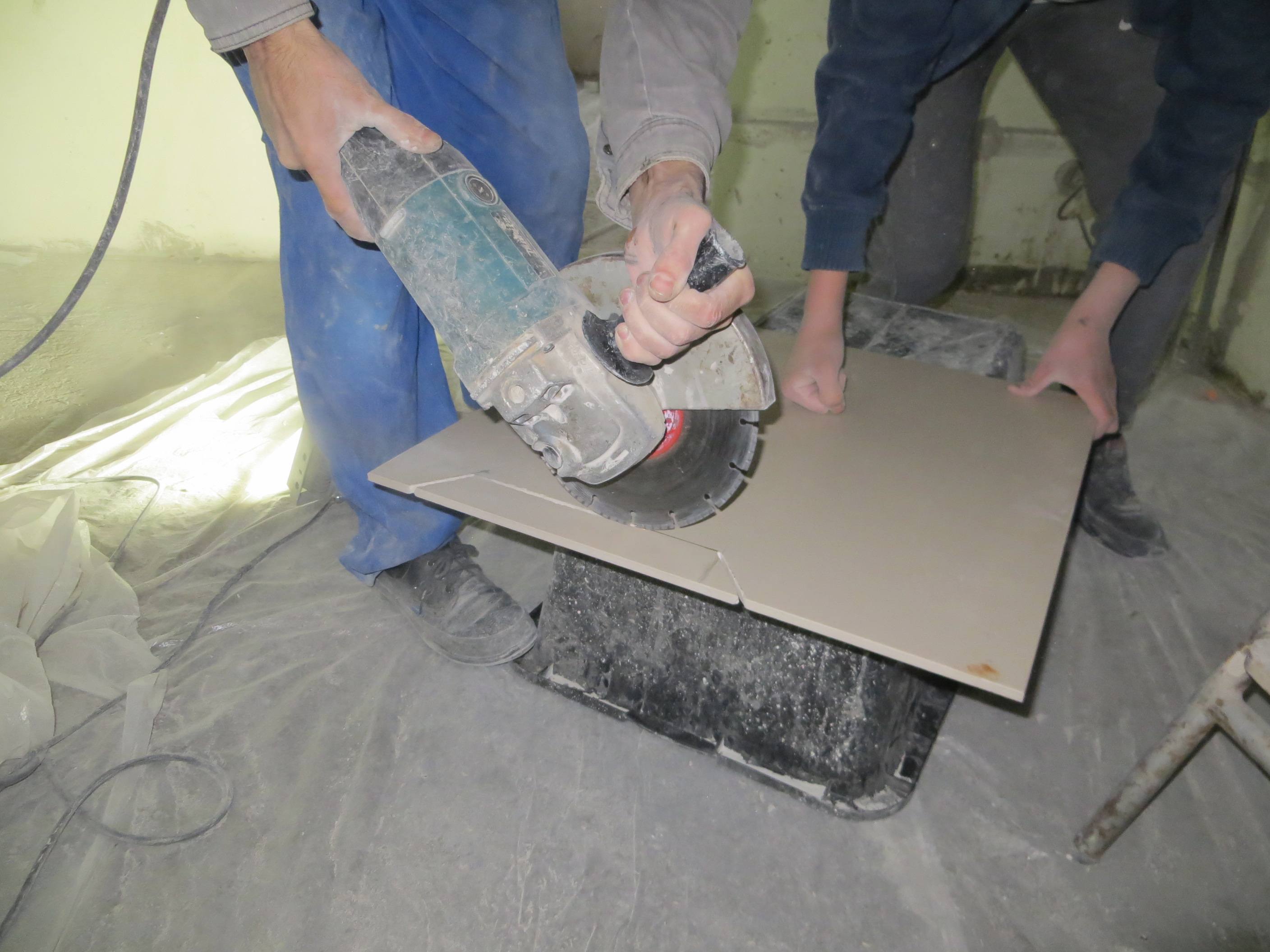

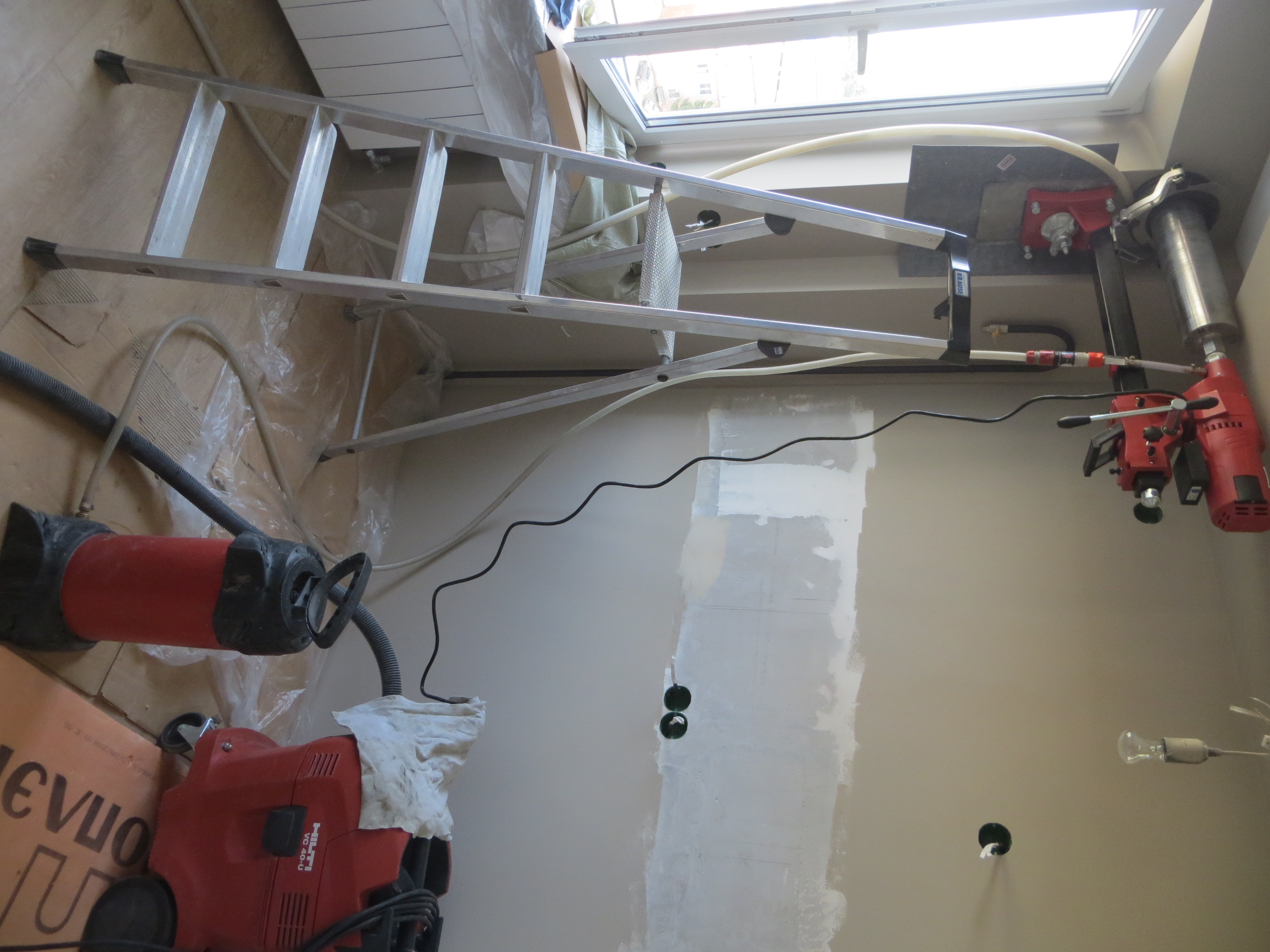

Установка вентиляционного клапана с рекуперацией . Клиент переживал , что при возможной утечке газа будут грустные последствия , поэтому попросил установить клапан на кухне . Место для сверления мало , поэтому клапан выбирался минимальной конструкции + сама установка алмазного сверления должна была поместиться в нише . Сверление производилось с водоотводом в пылесос , чтобы не топить соседей и не портить ремонт в свеже отремонтированной квартире . Те очень много требований к подготовке к сверлению , хотя и само сверление было сложным в связи с высокой армированностью данного участка стены .

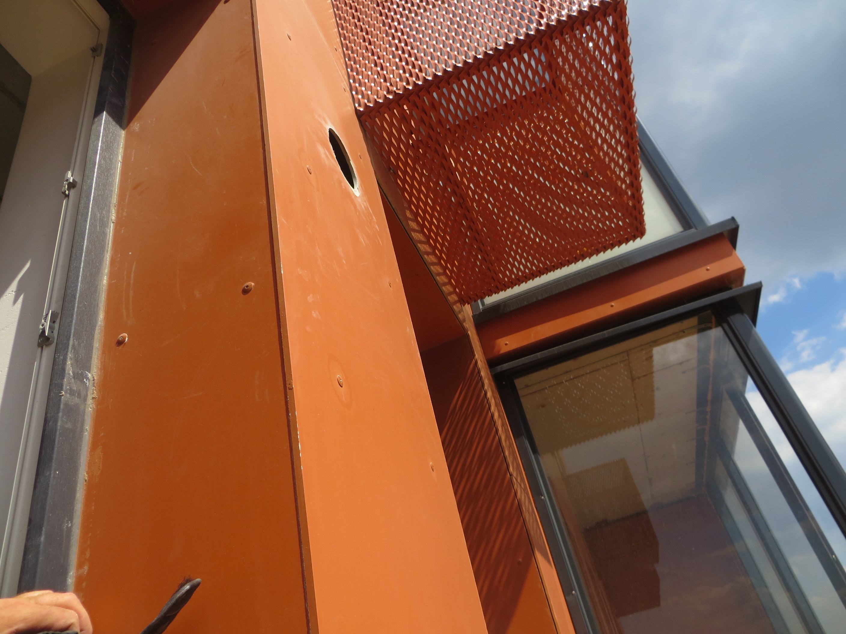

Установка вентиляционного клапана с рекуперацией . Клиент переживал , что при возможной утечке газа будут грустные последствия , поэтому попросил установить клапан на кухне . Место для сверления мало , поэтому клапан выбирался минимальной конструкции + сама установка алмазного сверления должна была поместиться в нише . Сверление производилось с водоотводом в пылесос , чтобы не топить соседей и не портить ремонт в свеже отремонтированной квартире . Те очень много требований к подготовке к сверлению , хотя и само сверление было сложным в связи с высокой армированностью данного участка стены . Перед установкой внешнего козырька были сточены ребра(неровности) стены алмазной чашкой , после этого был установлен козырек .

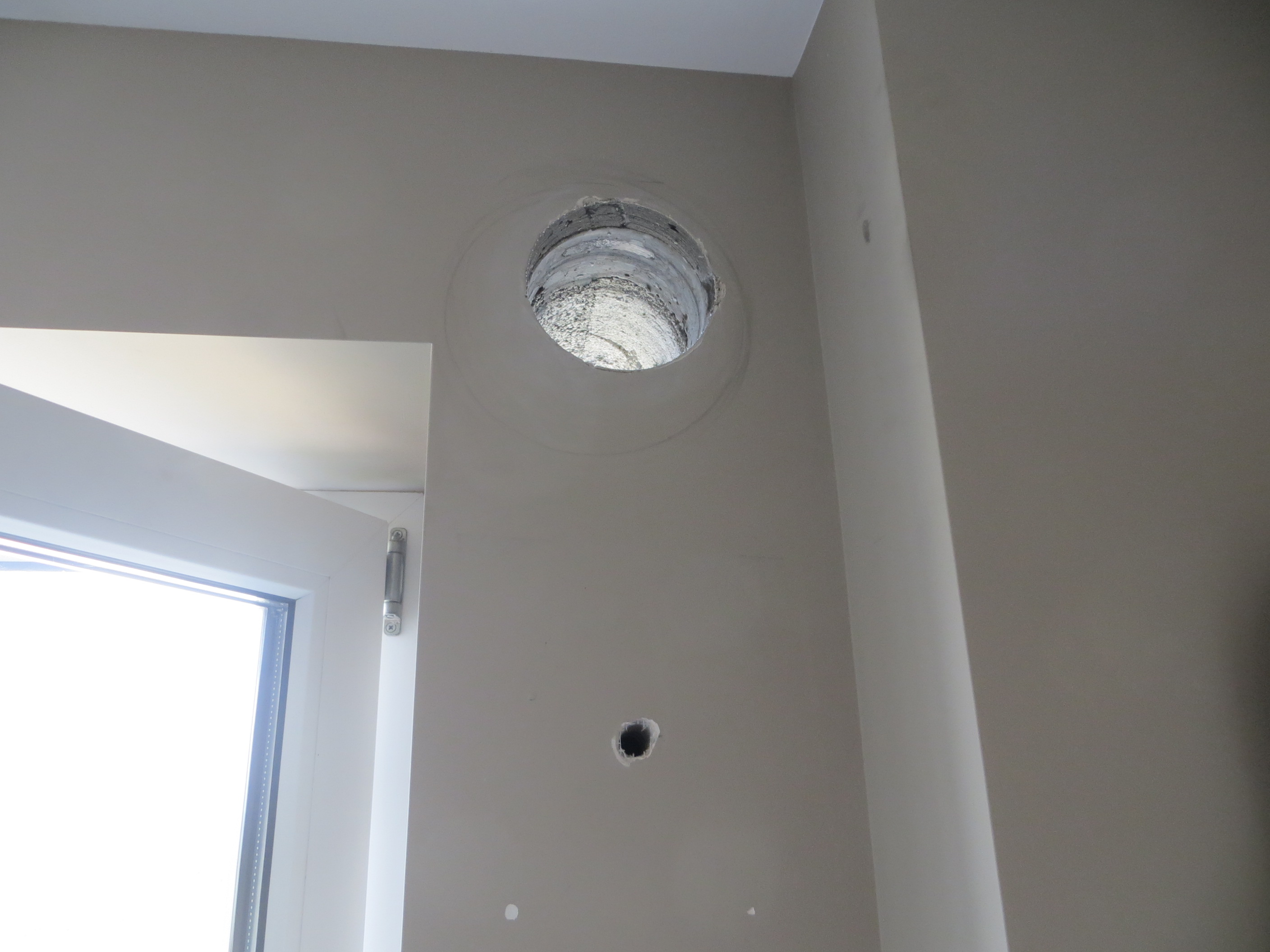

Установка вентиляционного клапана с рекуперацией . Клиент переживал , что при возможной утечке газа будут грустные последствия , поэтому попросил установить клапан на кухне . Место для сверления мало , поэтому клапан выбирался минимальной конструкции + сама установка алмазного сверления должна была поместиться в нише . Сверление производилось с водоотводом в пылесос , чтобы не топить соседей и не портить ремонт в свеже отремонтированной квартире . Те очень много требований к подготовке к сверлению , хотя и само сверление было сложным в связи с высокой армированностью данного участка стены . Перед установкой внешнего козырька были сточены ребра(неровности) стены алмазной чашкой , после этого был установлен козырек . Обязательно с герметизацией полиуретановым герметиком !!!!!! Внутренняя отделка стен практически не нарушена , все отверстия будут зашпаклеваны . Повторная покраска стены . И все .

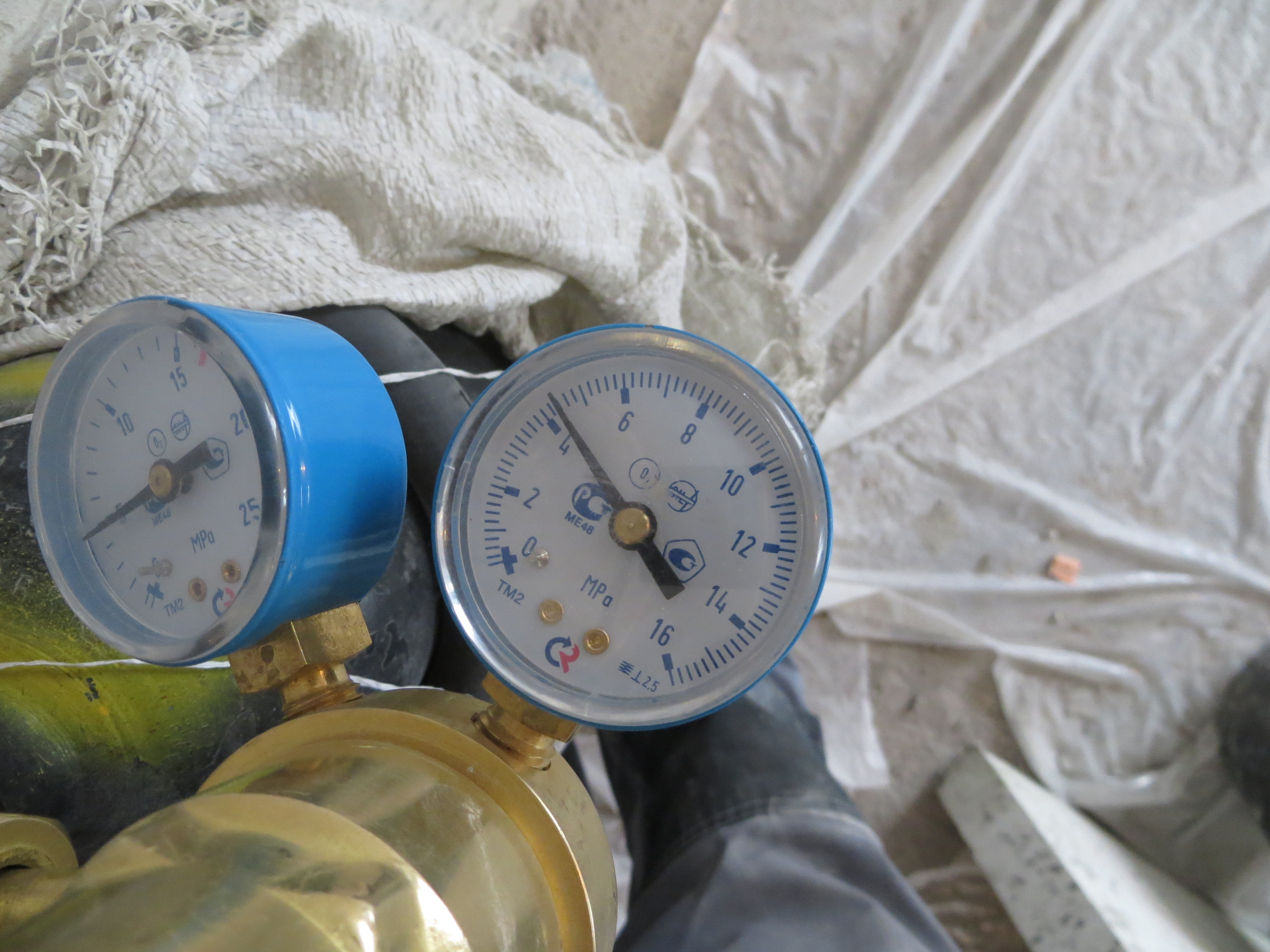

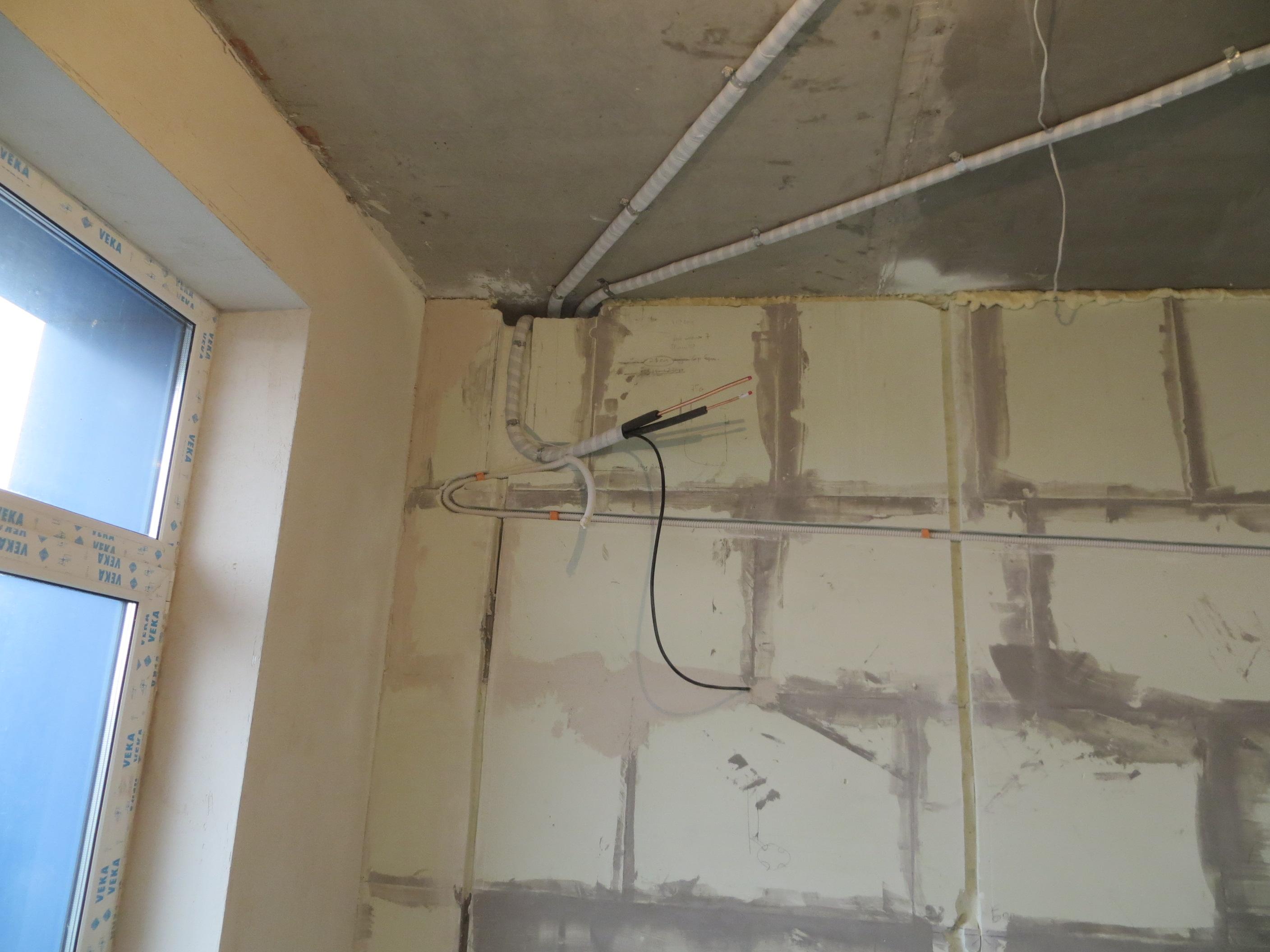

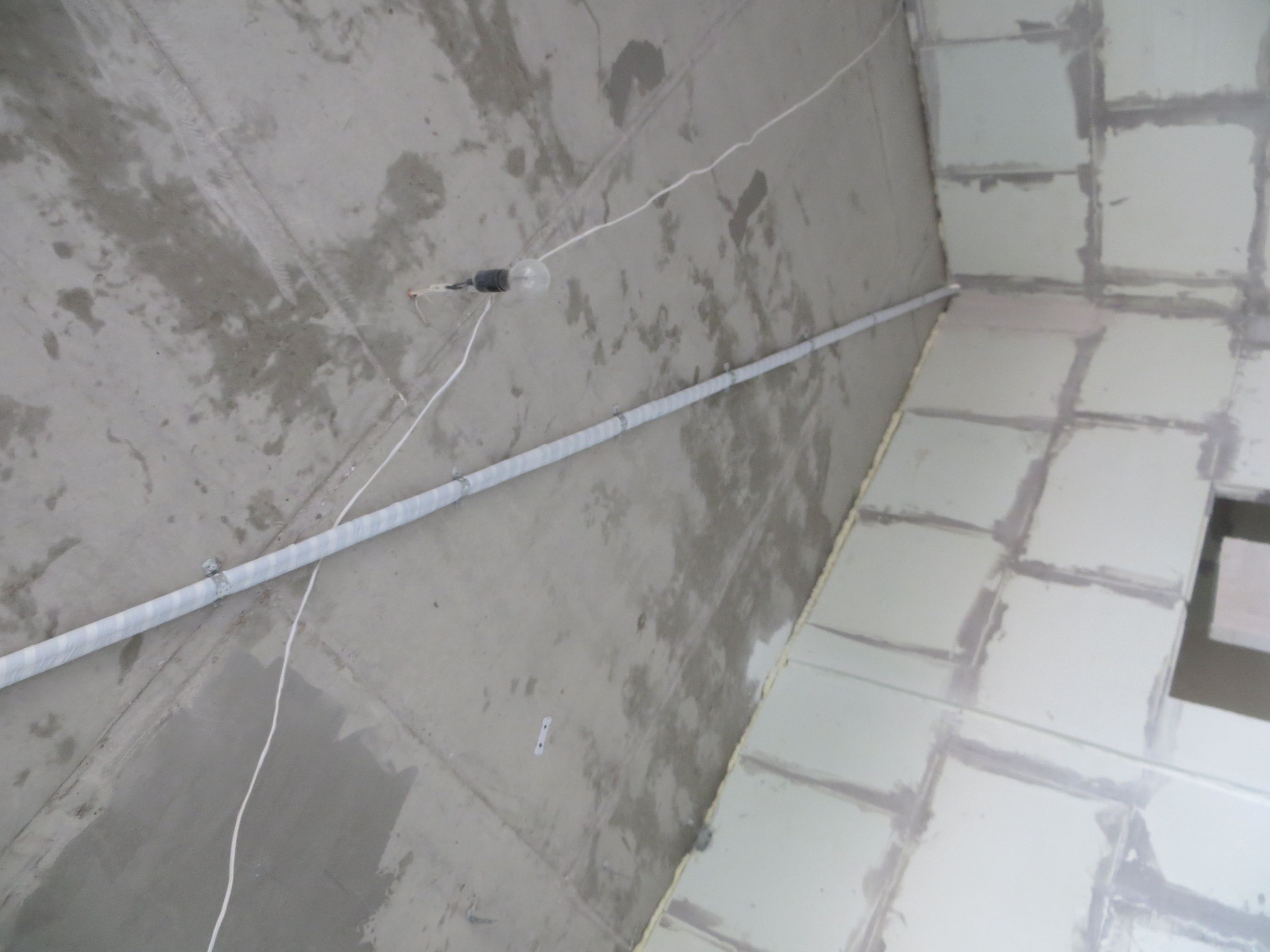

Установка мультисплита Мицубиши Хэви на три внутренних блока . Как всегда в два этапа . Протяженность работ около года . Штробление , сверление , протяжка трасс , опрессовка азотом. Педантичность и эстетика хозяином была поддержана . Вид квартиры перед началом проекта. Первый этап
Первый этап
