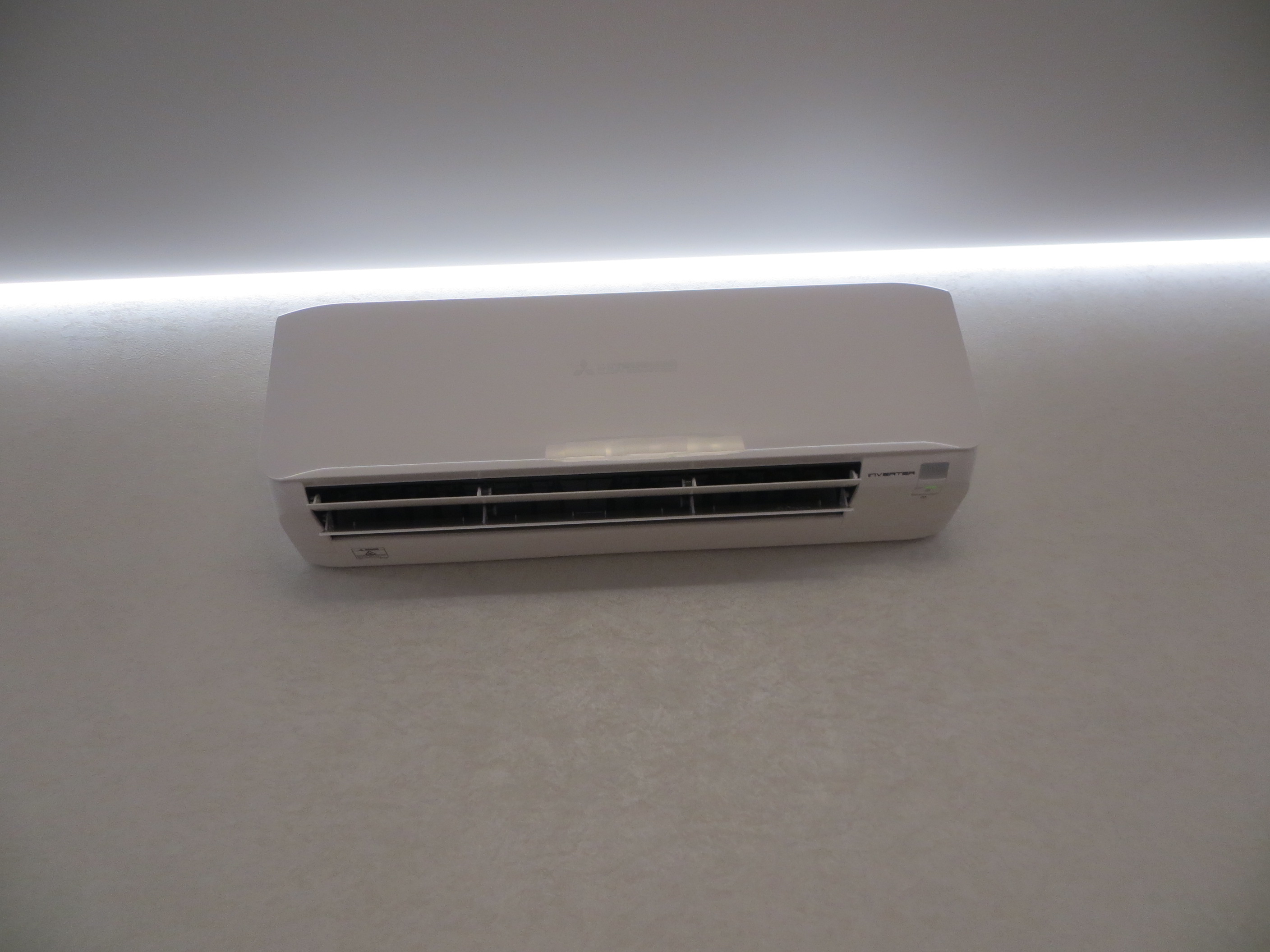

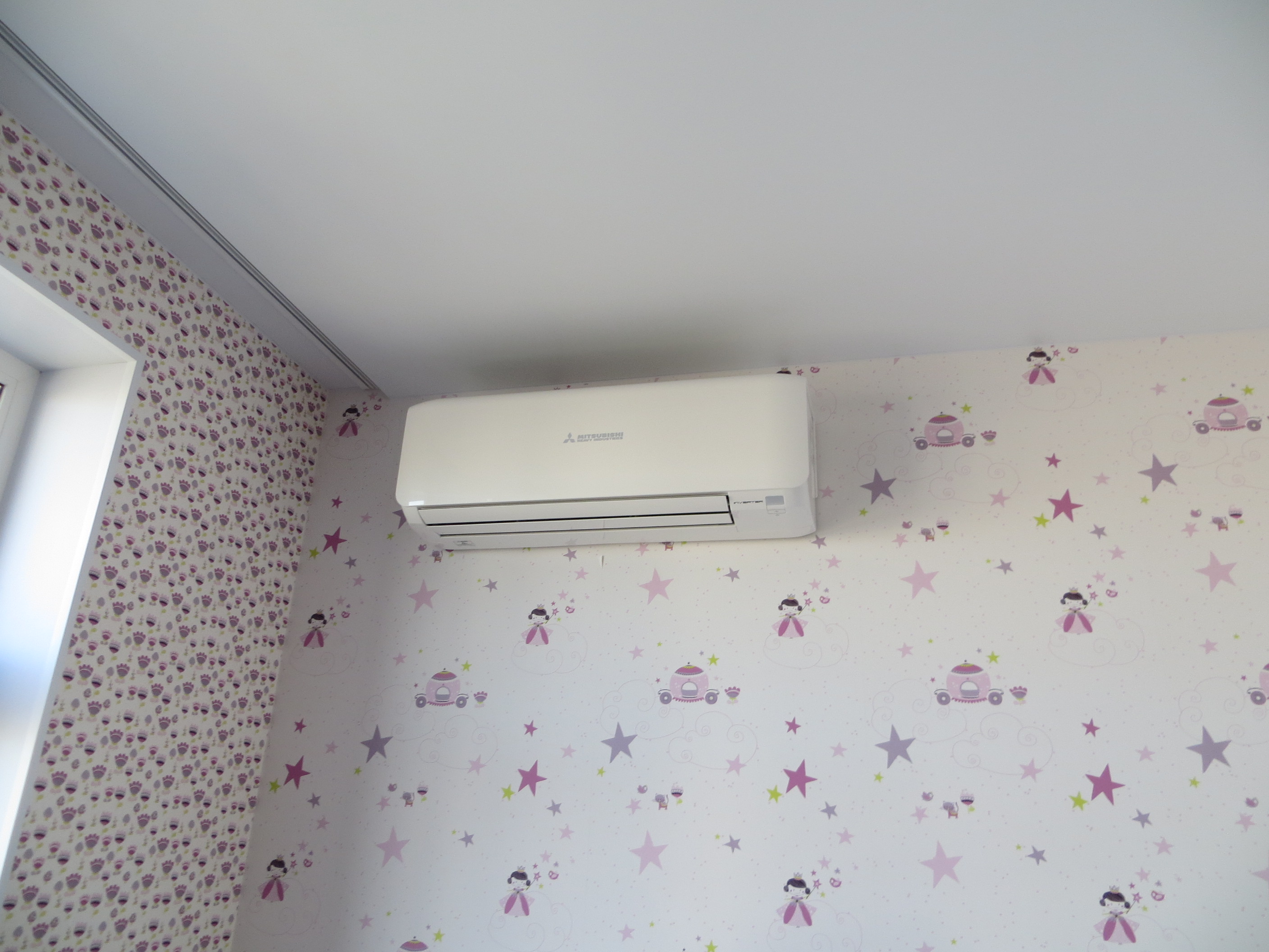

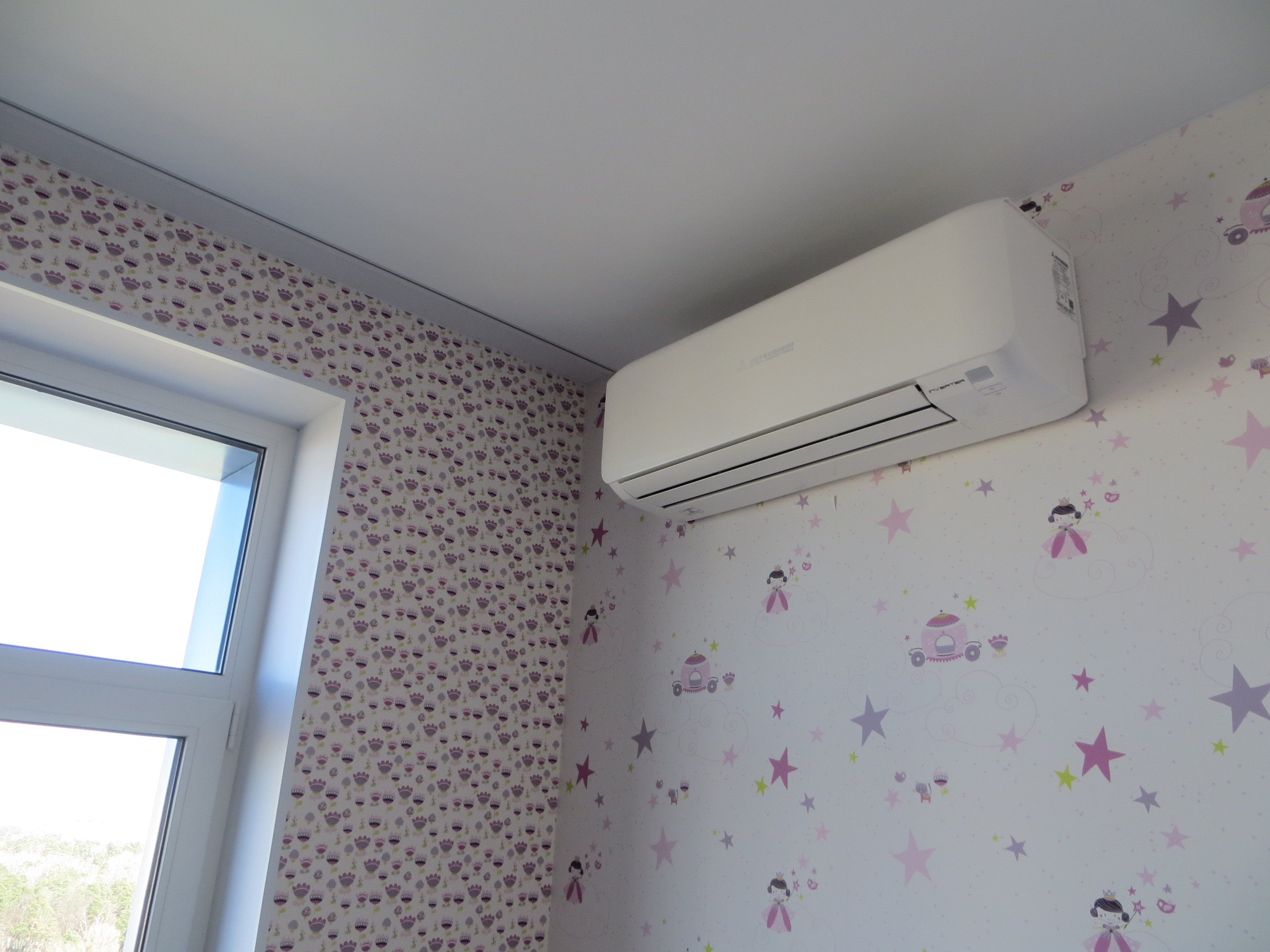

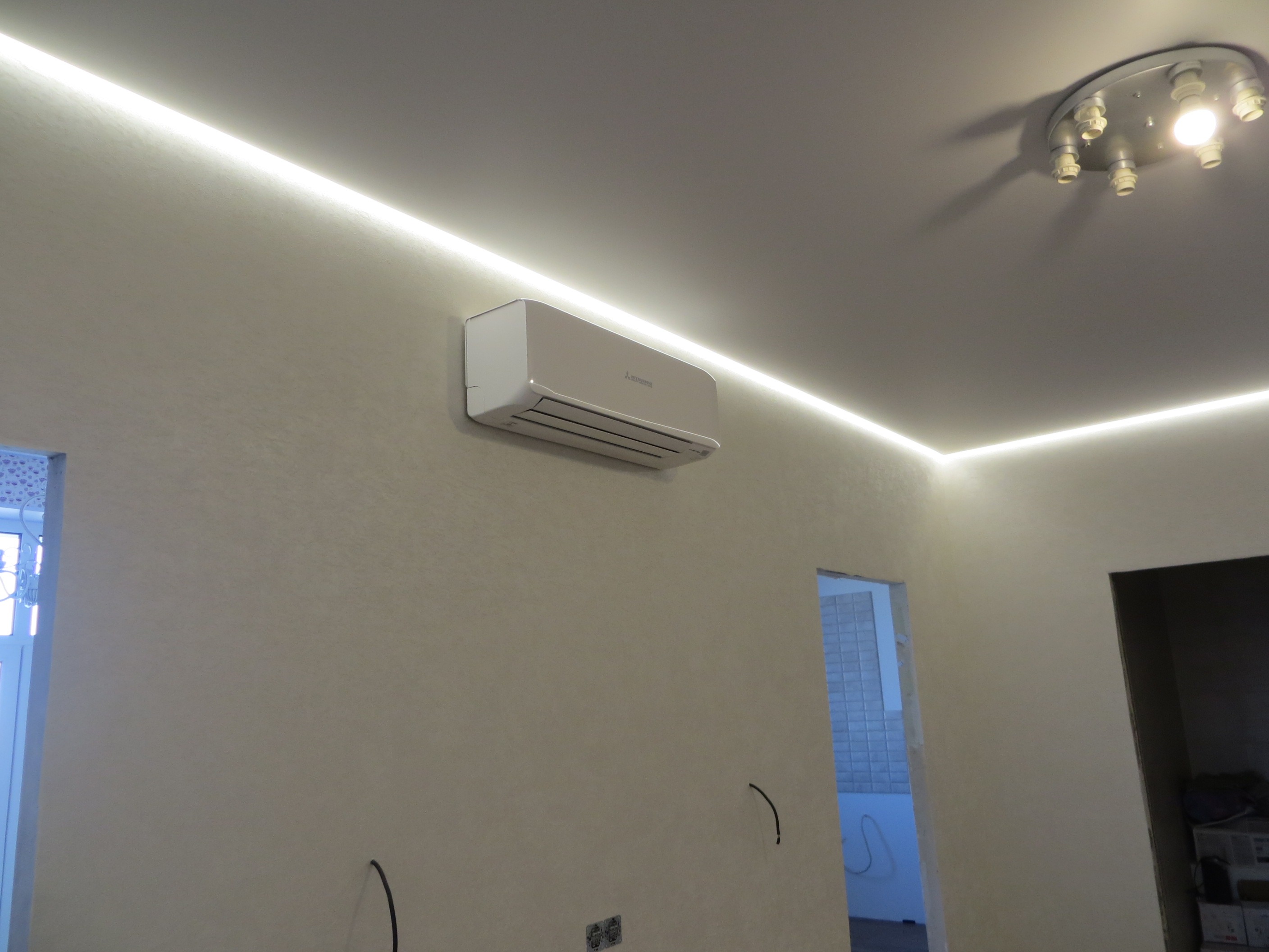

Установка мультисплита Мицубиши Хэви на три внутренних блока . Как всегда в два этапа . Протяженность работ около года . Штробление , сверление , протяжка трасс , опрессовка азотом. Педантичность и эстетика хозяином была поддержана .
Второй этап

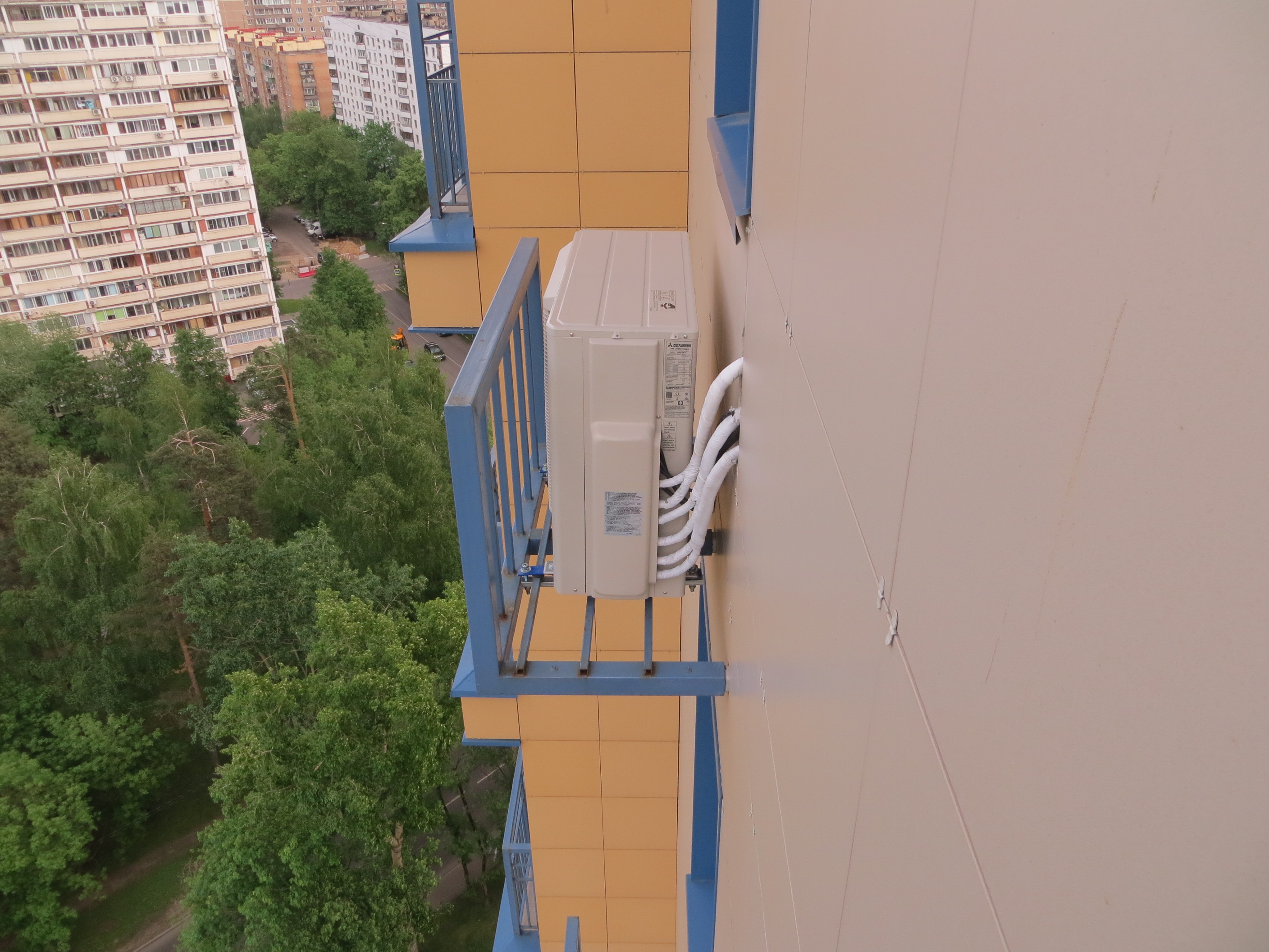

Второй этап Установка внешнего блока промышленным альпинистом

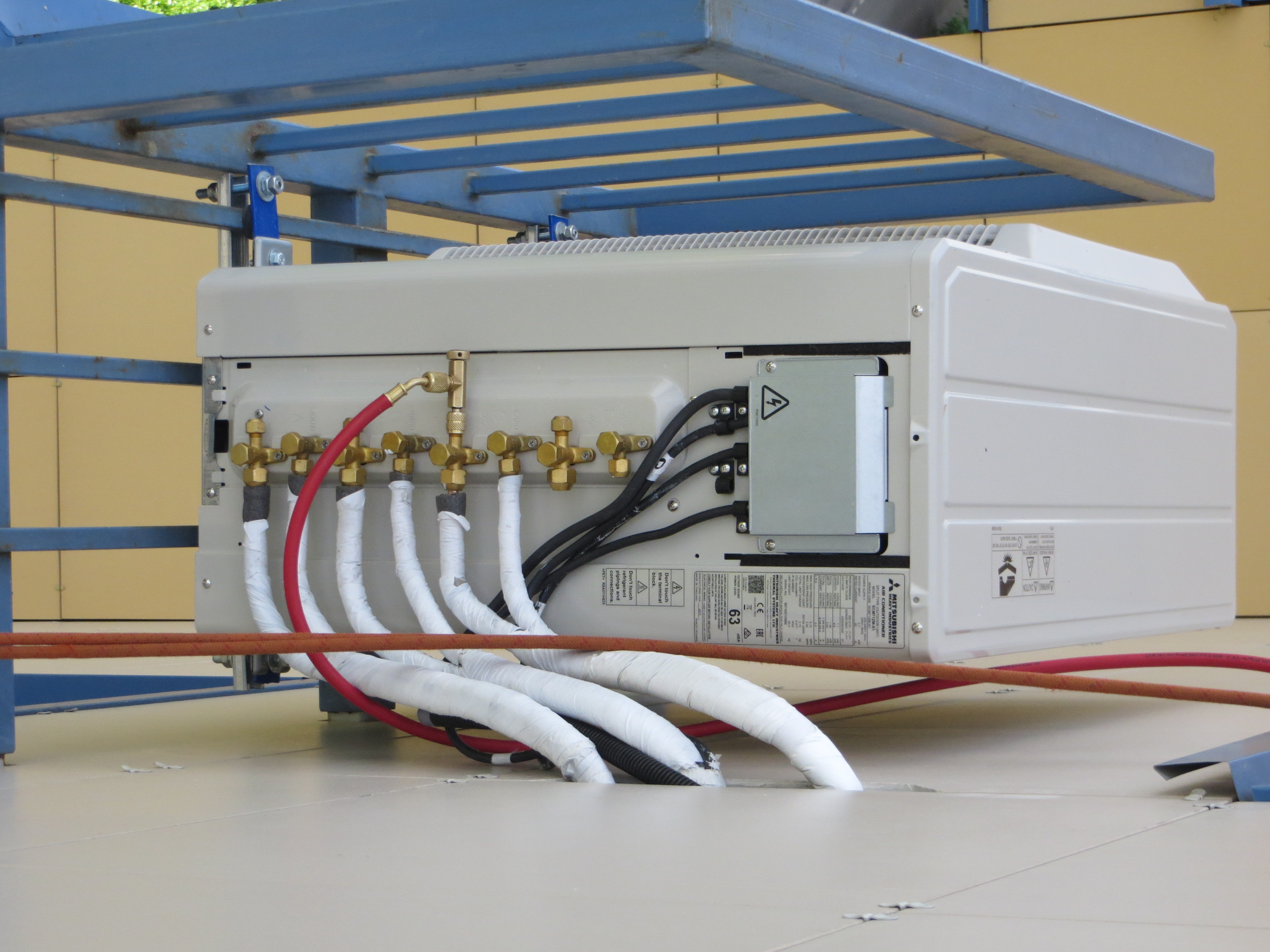

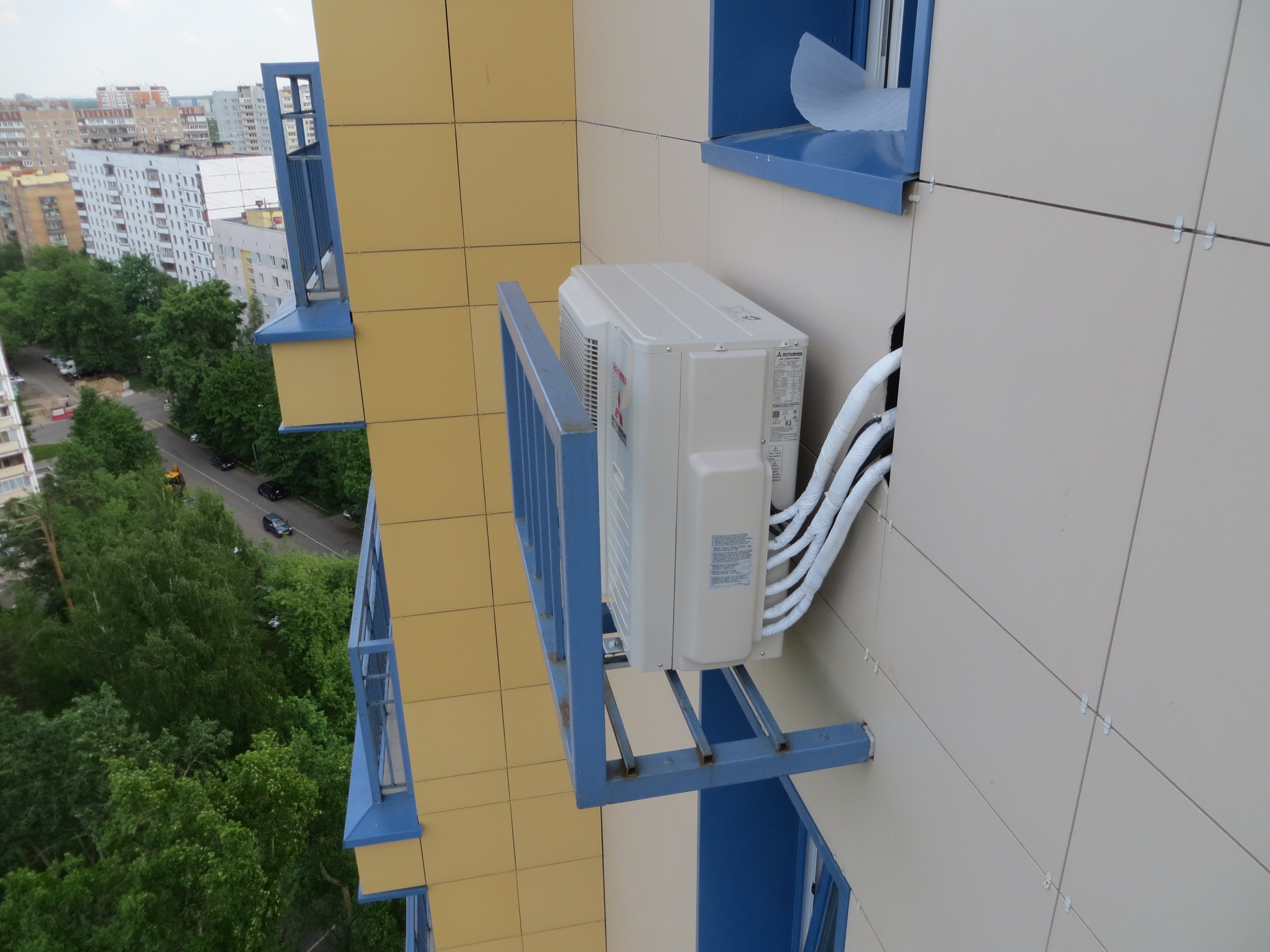

Второй этап Установка внешнего блока промышленным альпинистом От момента закладки трасс до запуска всей системы прошел один год.

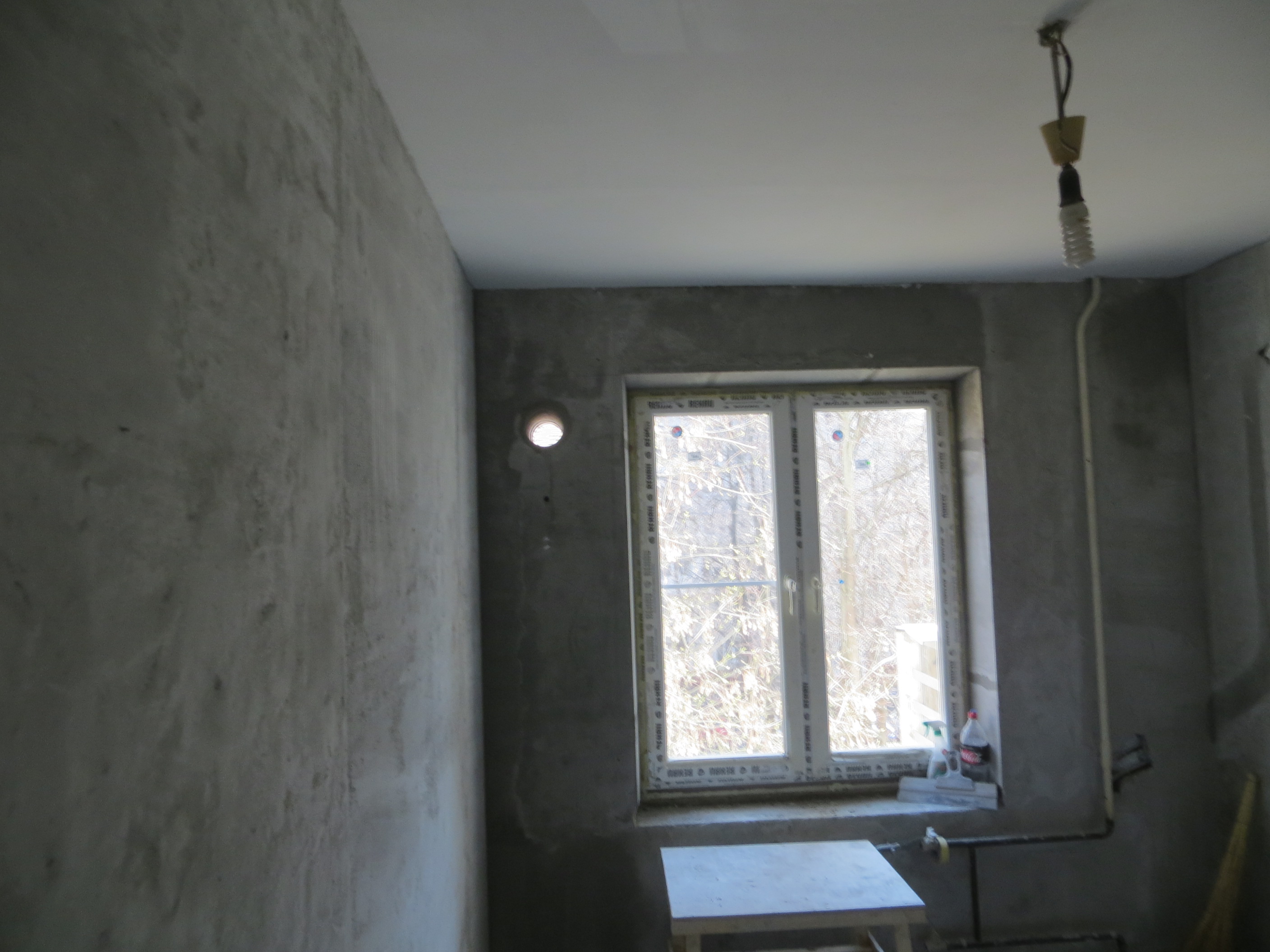

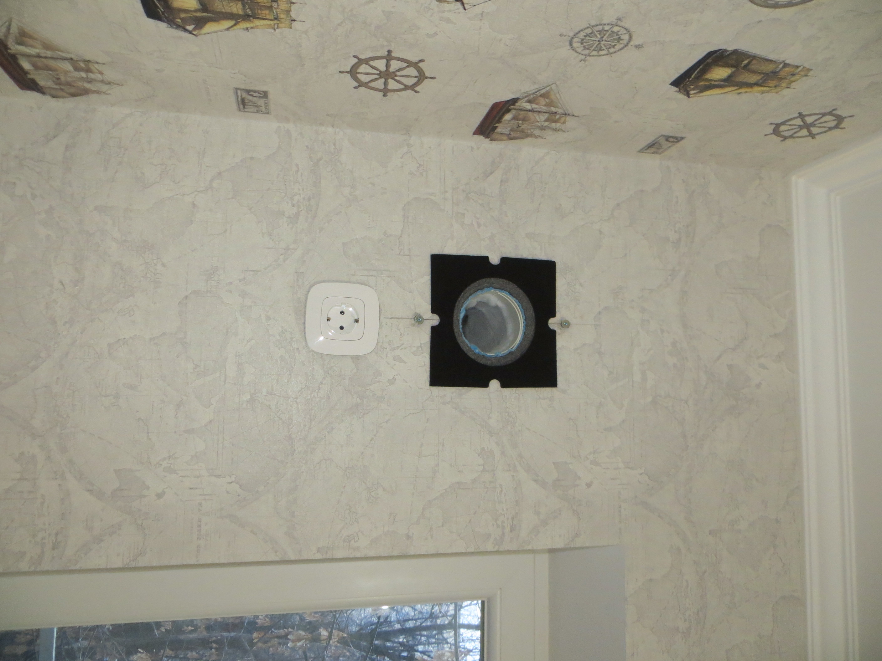

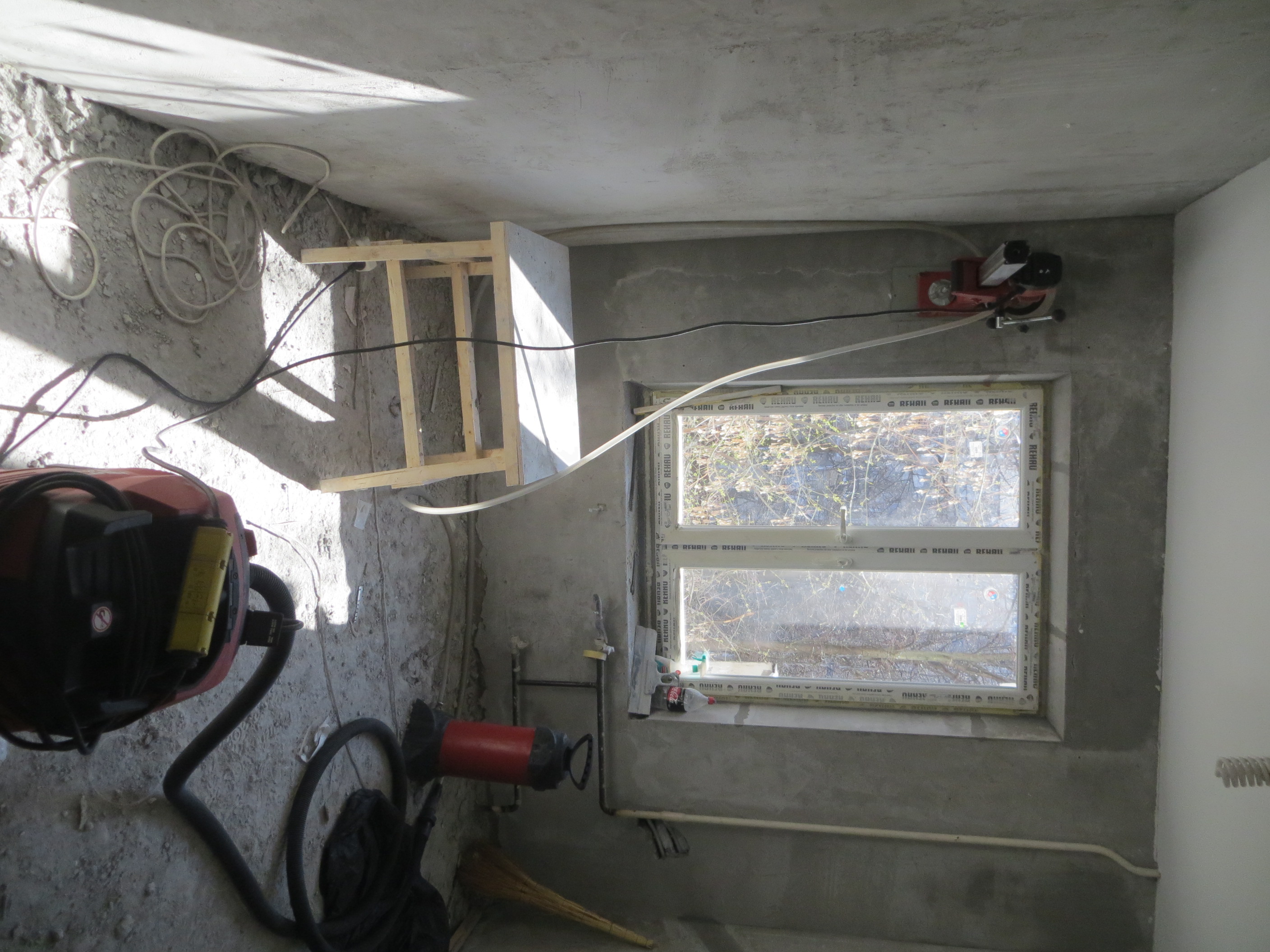

Установка бризера Тион Lite в два этапа . В квартире проходил ремонт , производилась закладка трасс будущего мультисплита Мицубиши Хэви и сверление отверстия под будущий бризер. Стена достаточно узкая под большой блок , поэтому рассматривался аппарат уменьшенных размеров. Так ка комната небольшая , то выбранного бризера должно хватить для притока воздуха

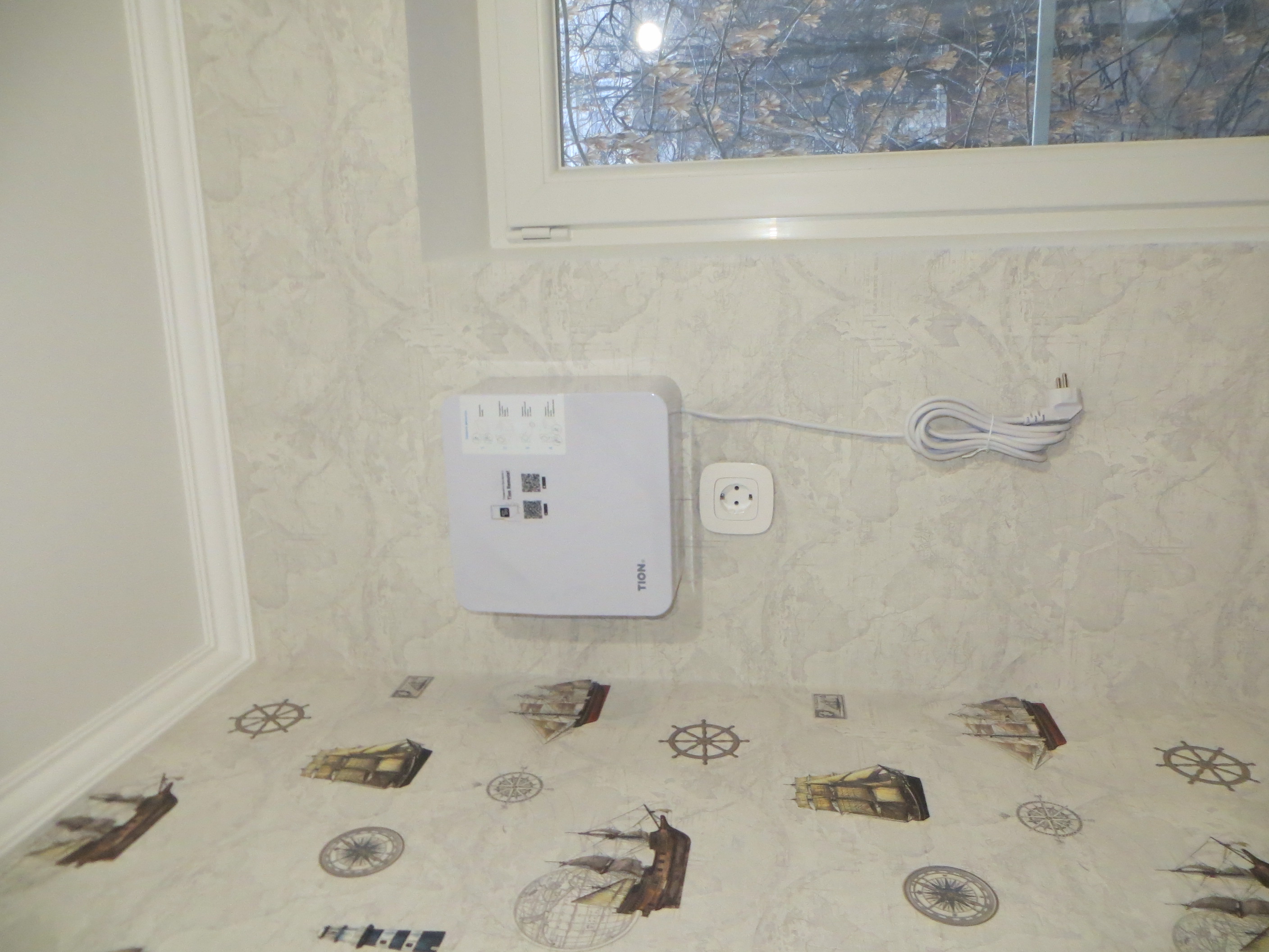

Установка бризера Тион Lite в два этапа . В квартире проходил ремонт , производилась закладка трасс будущего мультисплита Мицубиши Хэви и сверление отверстия под будущий бризер. Стена достаточно узкая под большой блок , поэтому рассматривался аппарат уменьшенных размеров. Так ка комната небольшая , то выбранного бризера должно хватить для притока воздуха После монтажа бризера была установлена программа управления Тиона , после чего установку можно эксплуатировать на расстоянии . Пульта и кнопок на корпусе бризер не имеет .

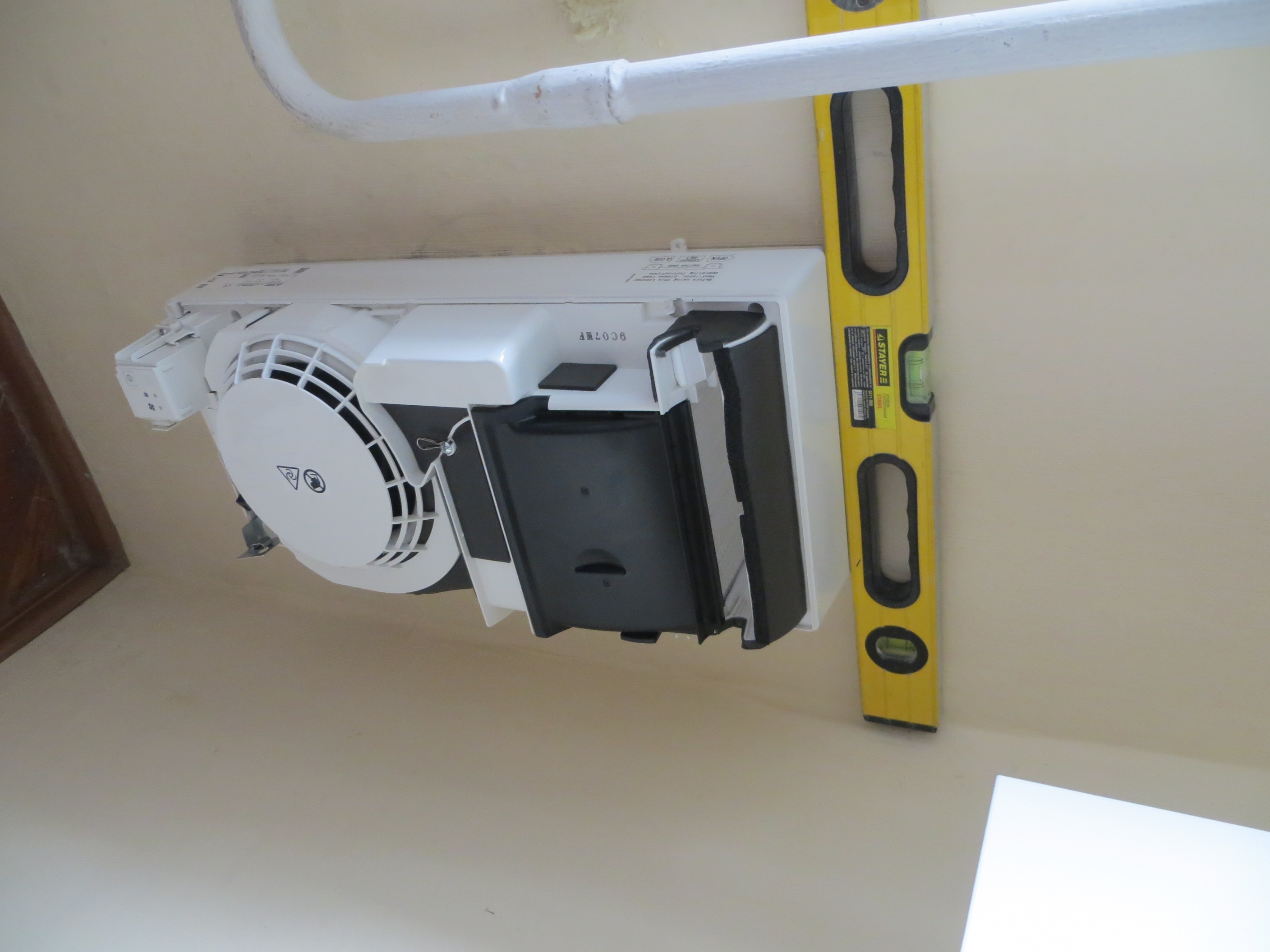

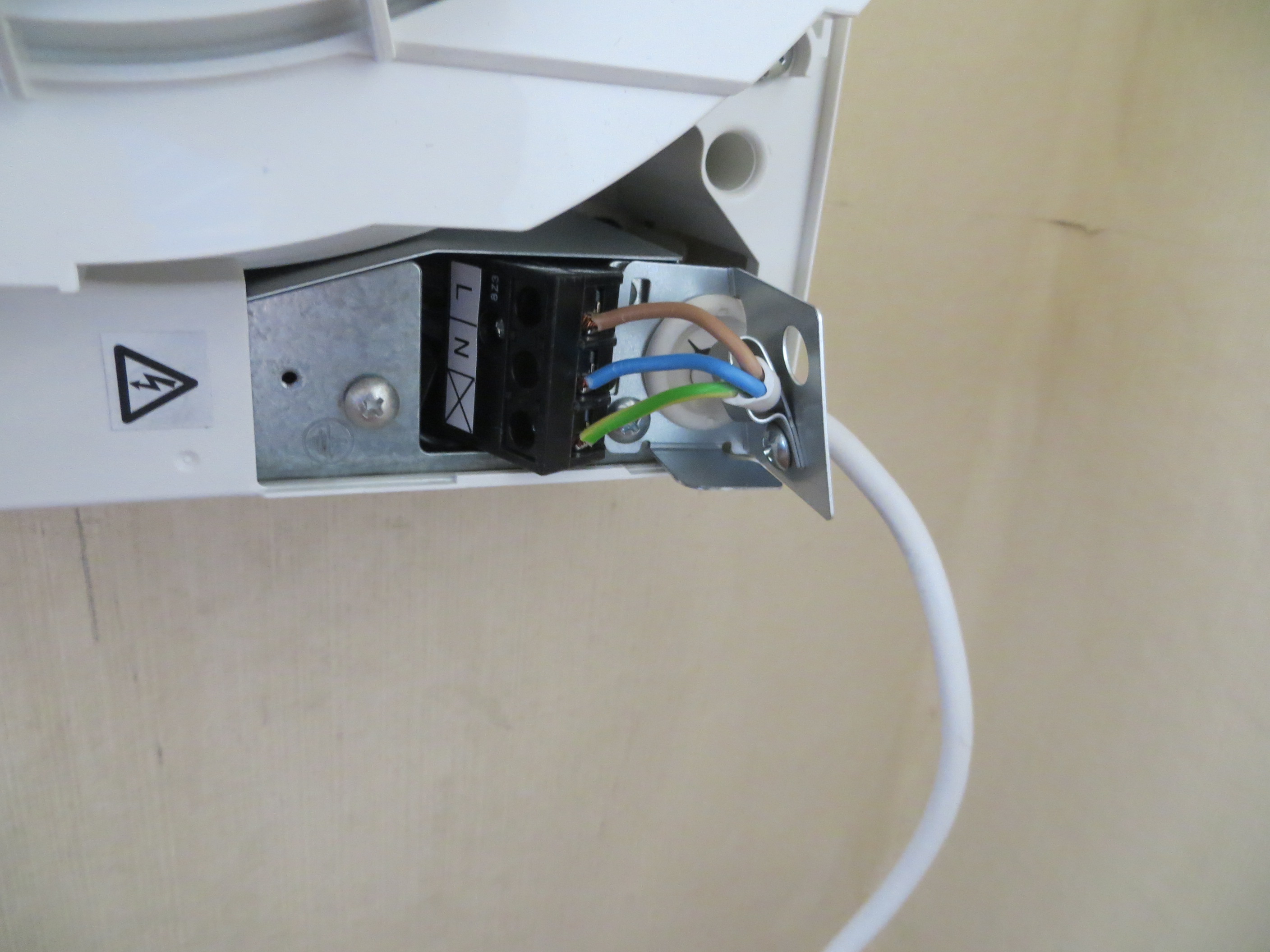

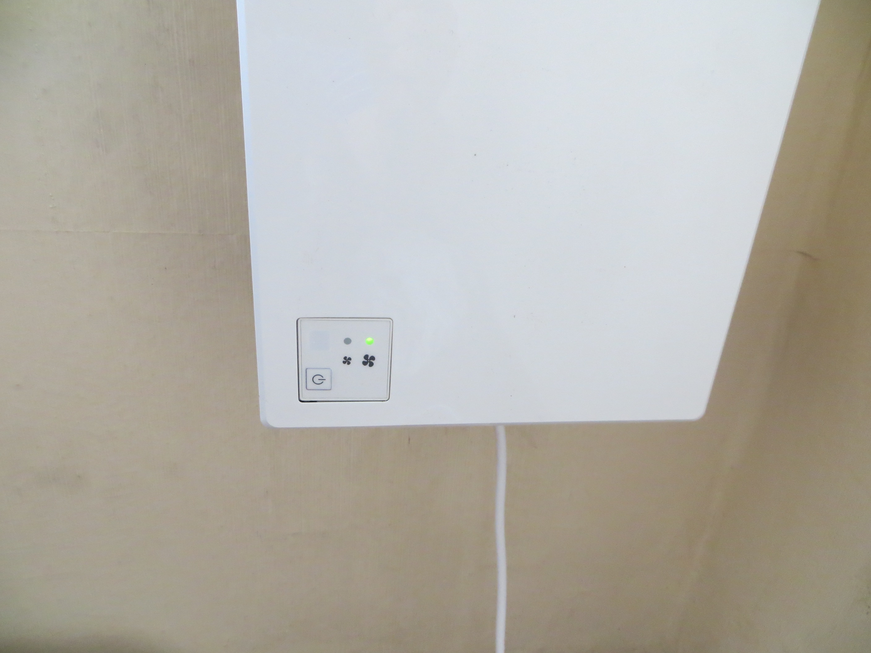

Установка Лосснея Мицубиши Электрик VL-50
Bun1
Bun1
Регистрация: 13.11.2006
Сообщений: 1058
25.01.2020 в 17:42:57

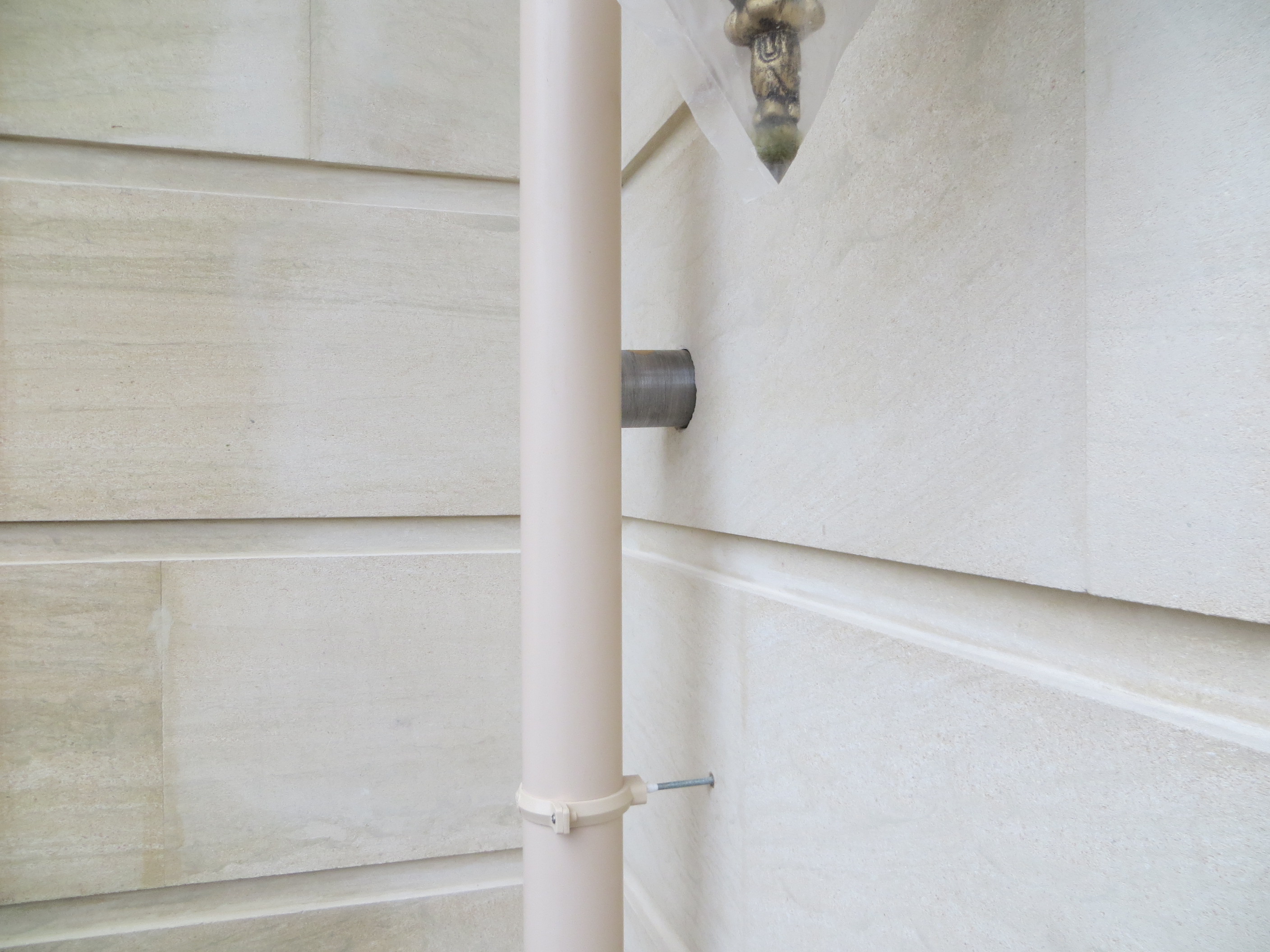

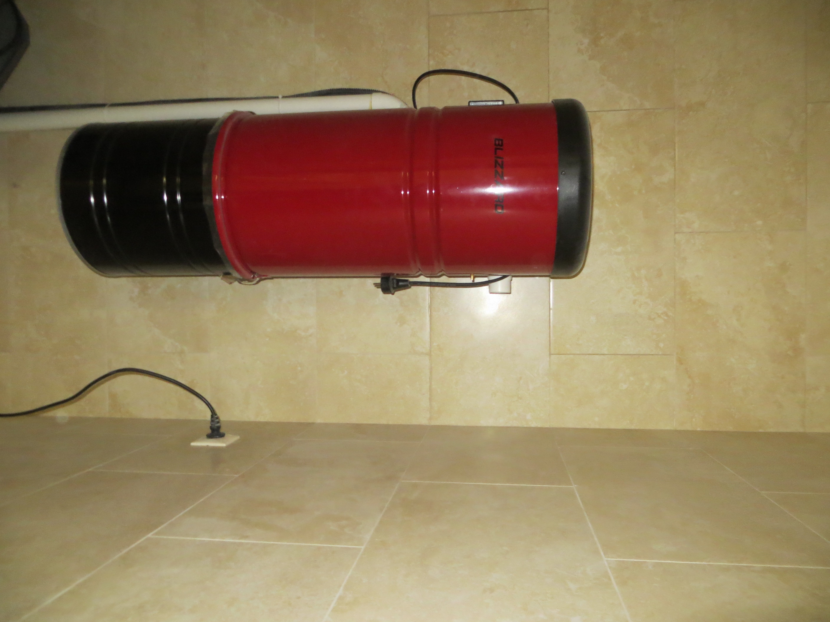

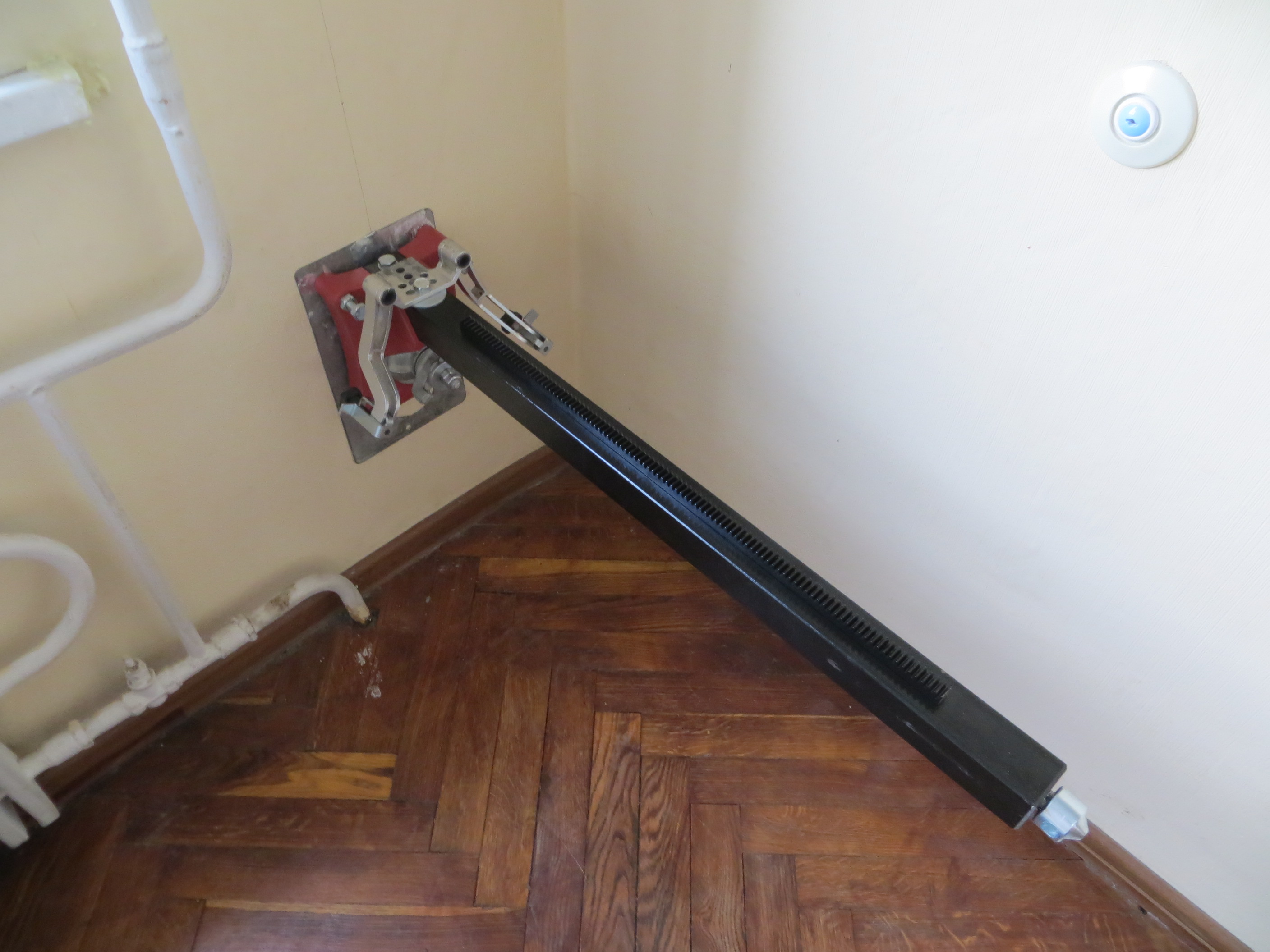

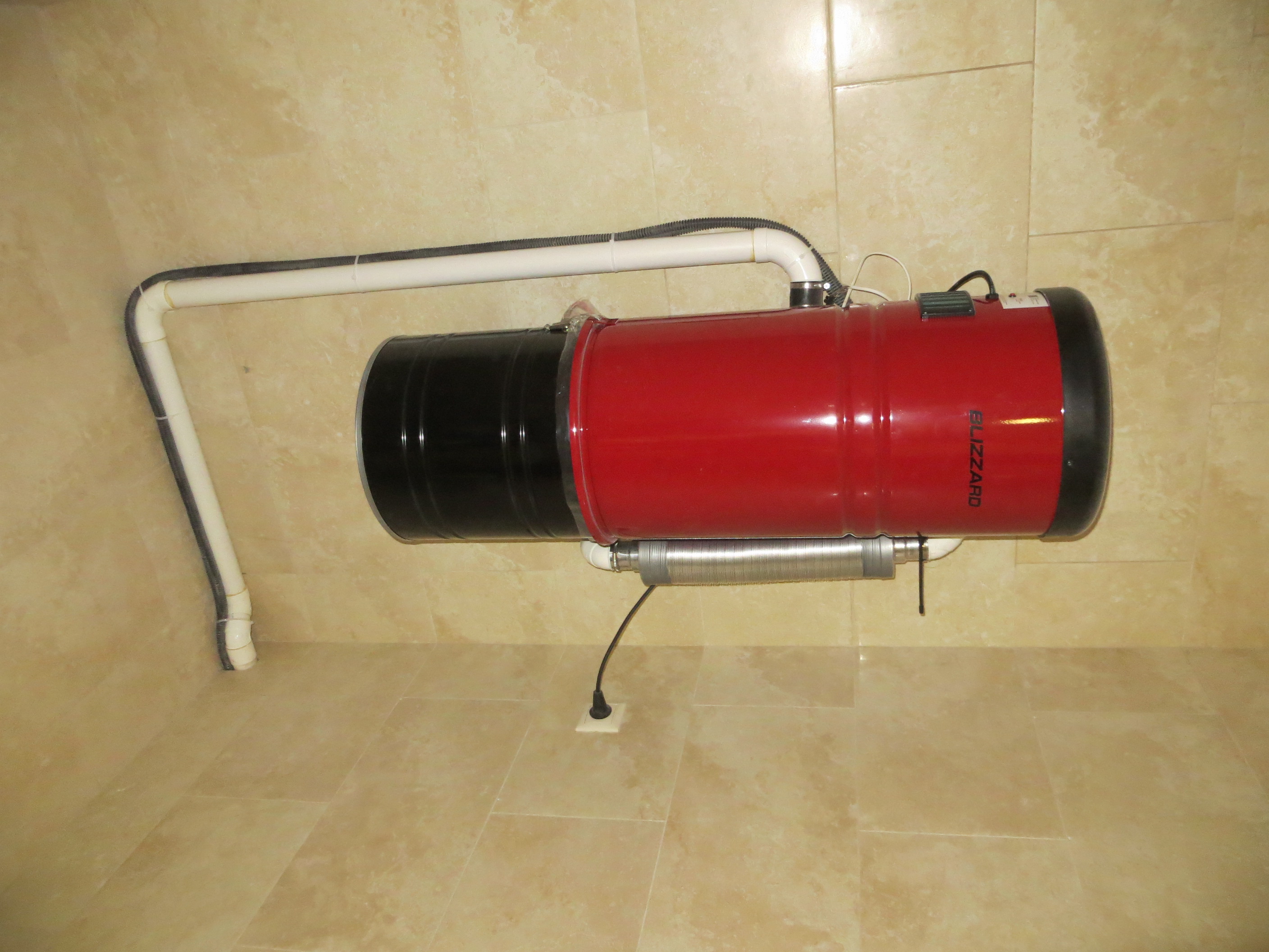

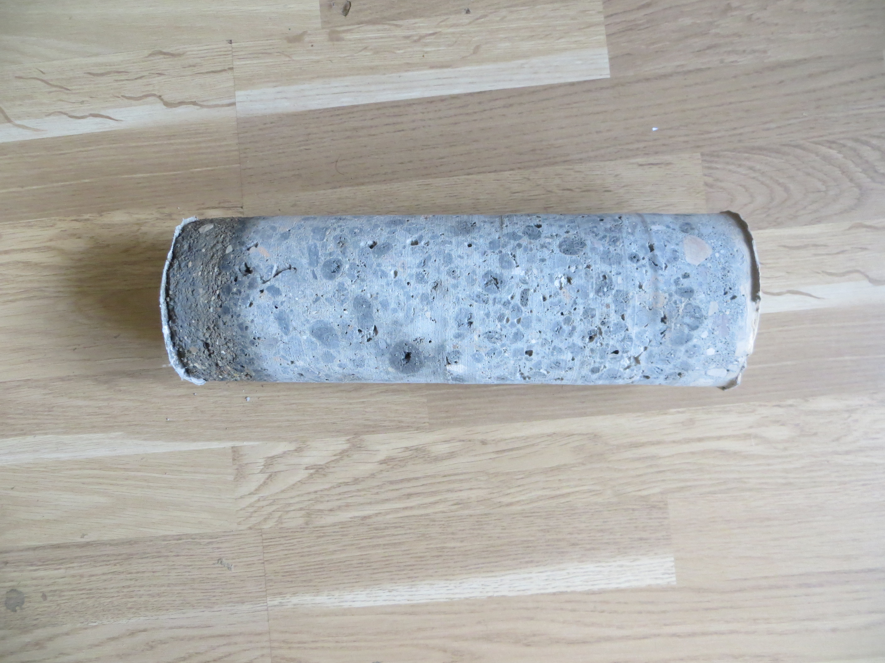

Сверление отверстия для промышленного пылесоса . Обязательным условием было сверление без воды с использованием пылесоса. Сверление осуществлялось внутри дома (засверливание в натуральном камне).ТРЕБОВАНИЕ- камень не поцарапать !!!! Толщина стены 75см

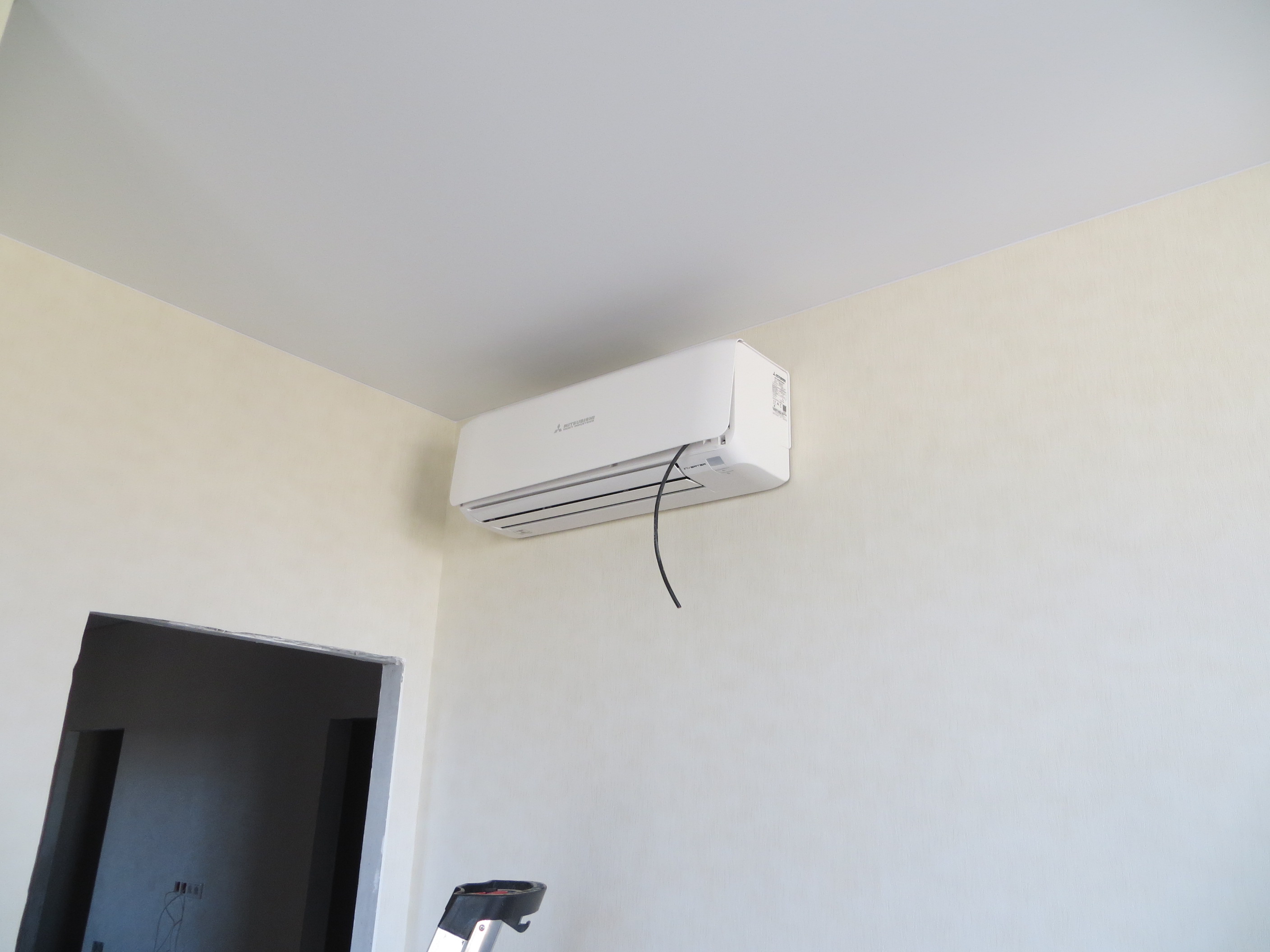

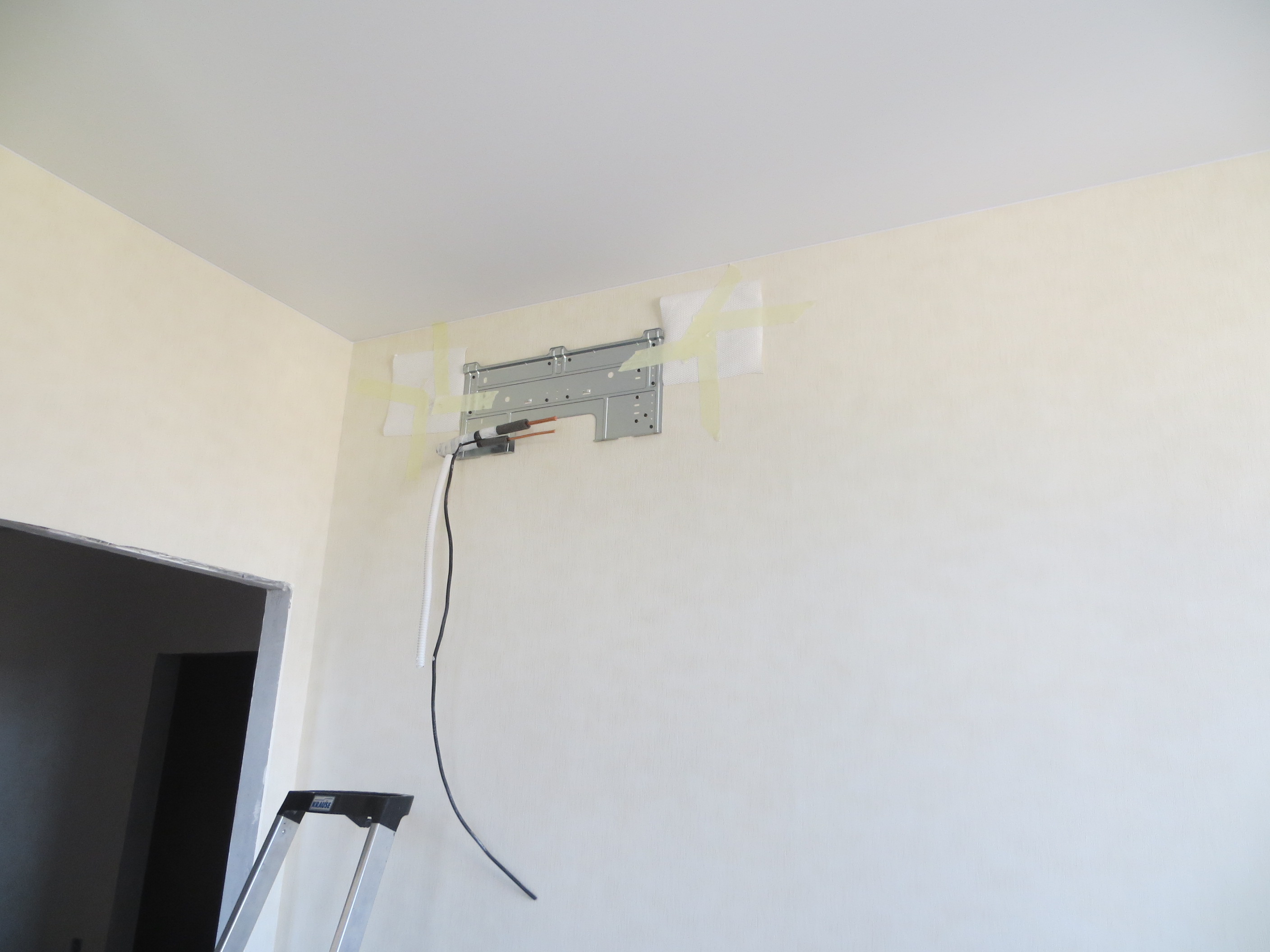

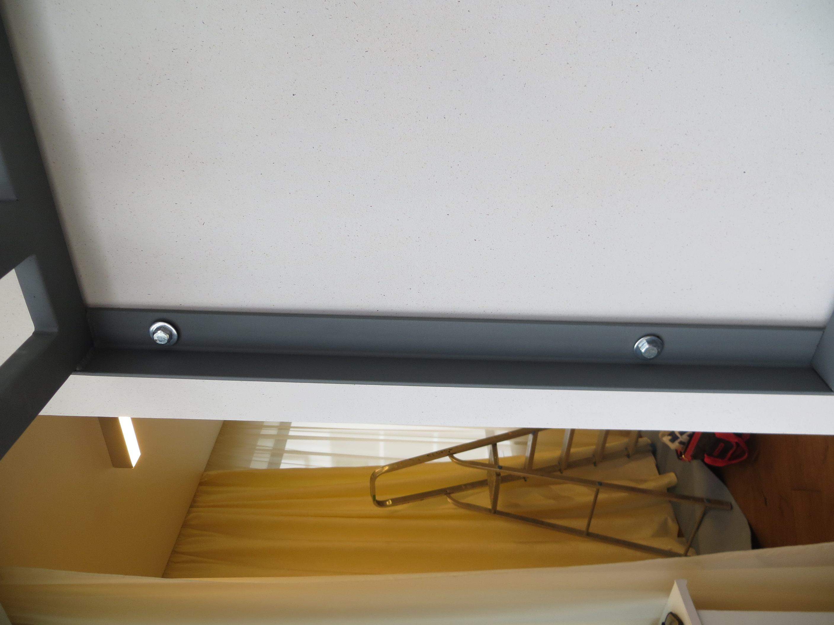

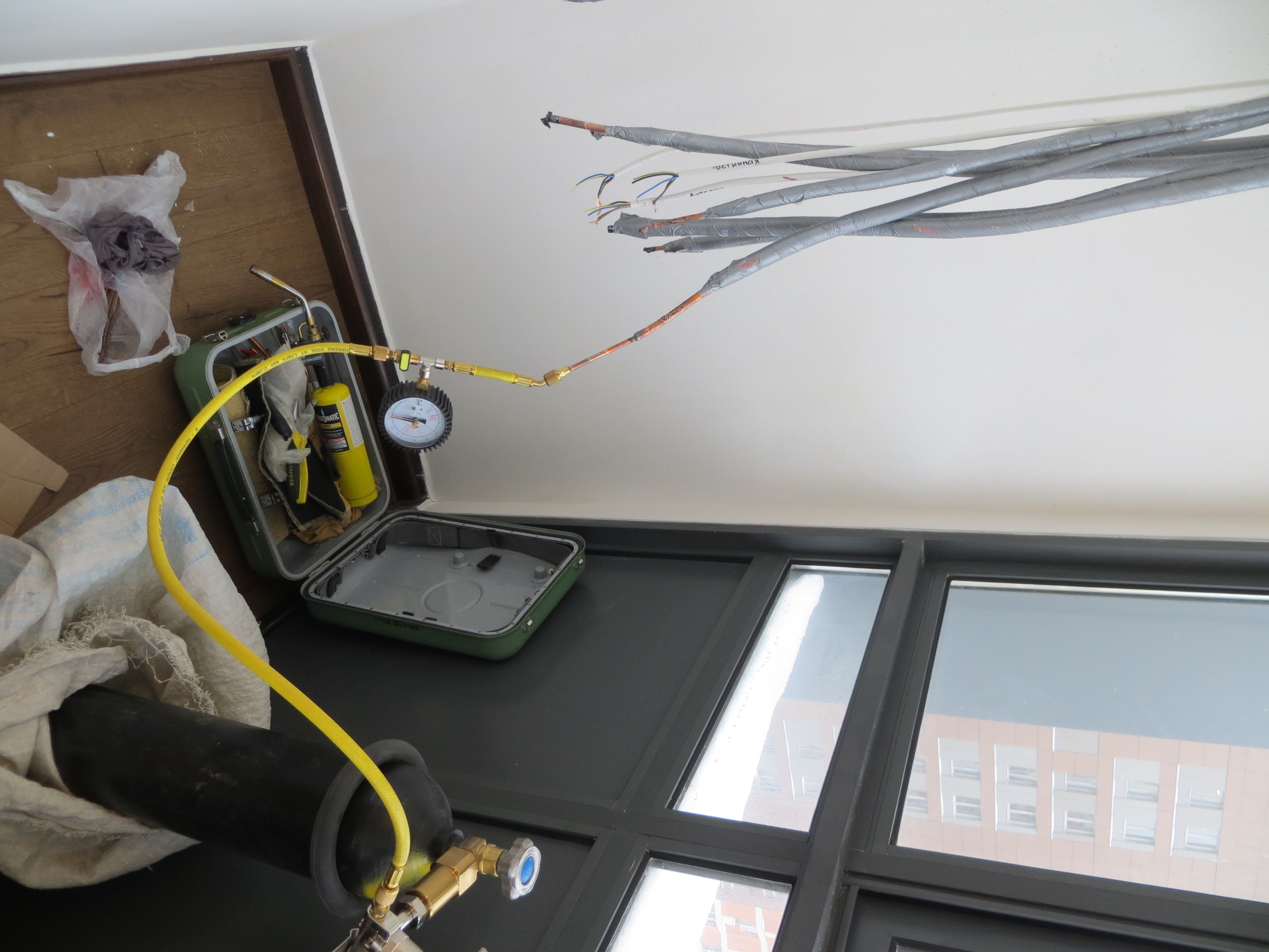

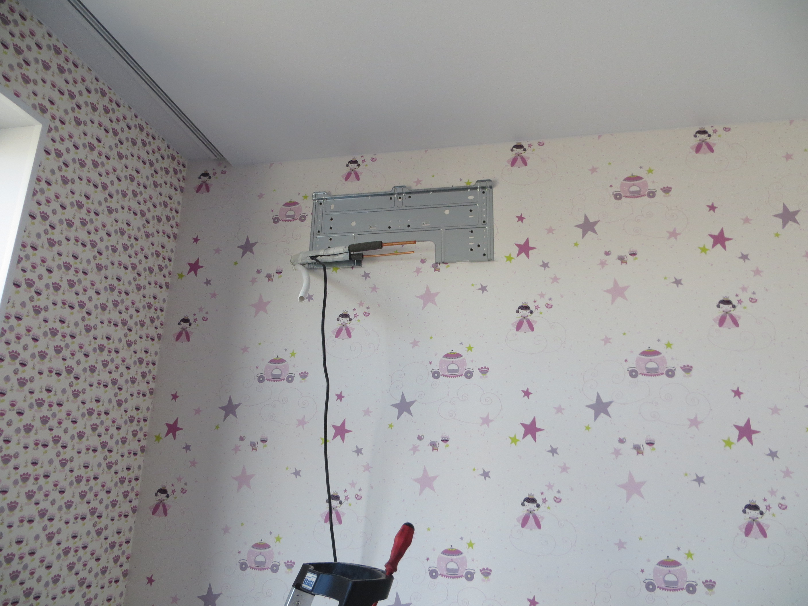

Начало и окончание проекта. Установка мультисплита Мицубиши Хэви в готовой квартире . Иногда клиенты просят закончить второй этап (установку кондиционеров) в квартирах , где закладку трасс осуществляла другая бригада. Очень редко , ноя соглашаюсь.С большими оговорками . Прежде всего опрессовка трасс , осмотр всех коммуникаций . Внешние блоки устанавливались на закрытом балконе на специальную стойку , изготовленную на заказ. Стойка была прикреплена к бетонной стене длинными анкерами через утеплитель , поэтому сдвинуться не сможет.За счет этих креплений и отгоризонтирована для будущих блоков . Ремонт полностью закончен , поэтому приходилось делать все исключительно осторожно , чтобы не повредить отделку , полы , коммуникации. Получилось, вроде, не плохо.
