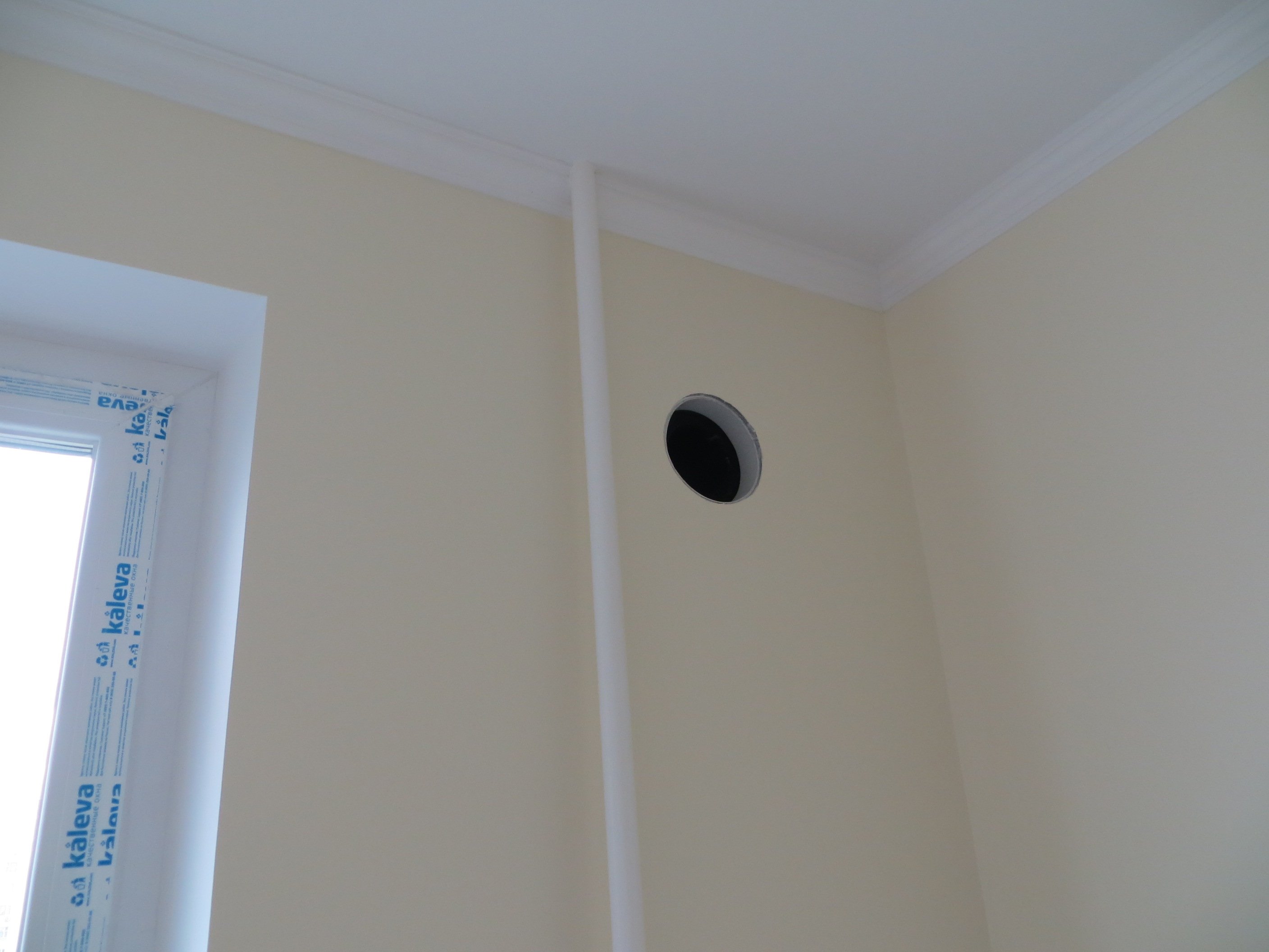

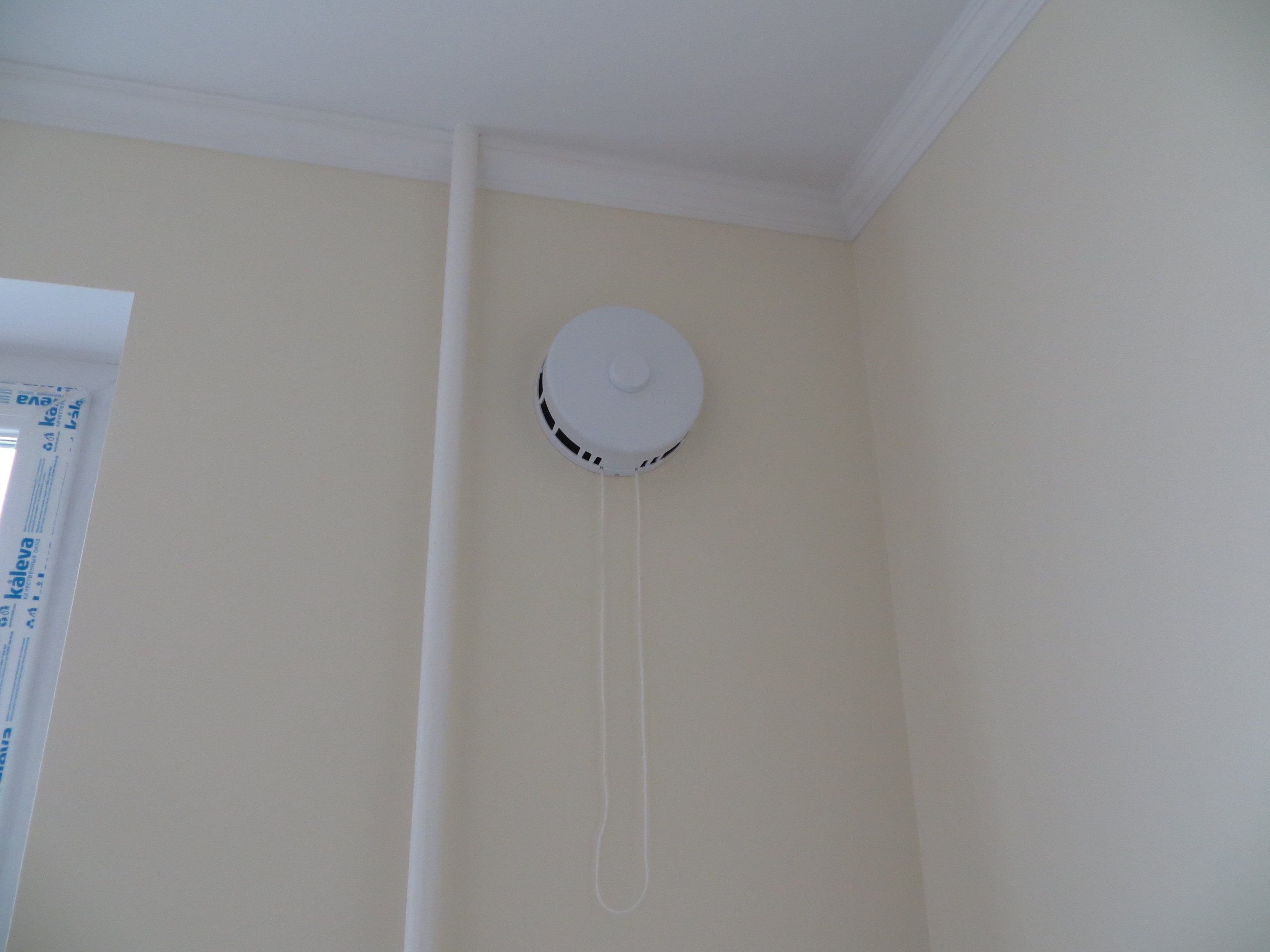

Установка приточного клапана КПВ 125 в квартире

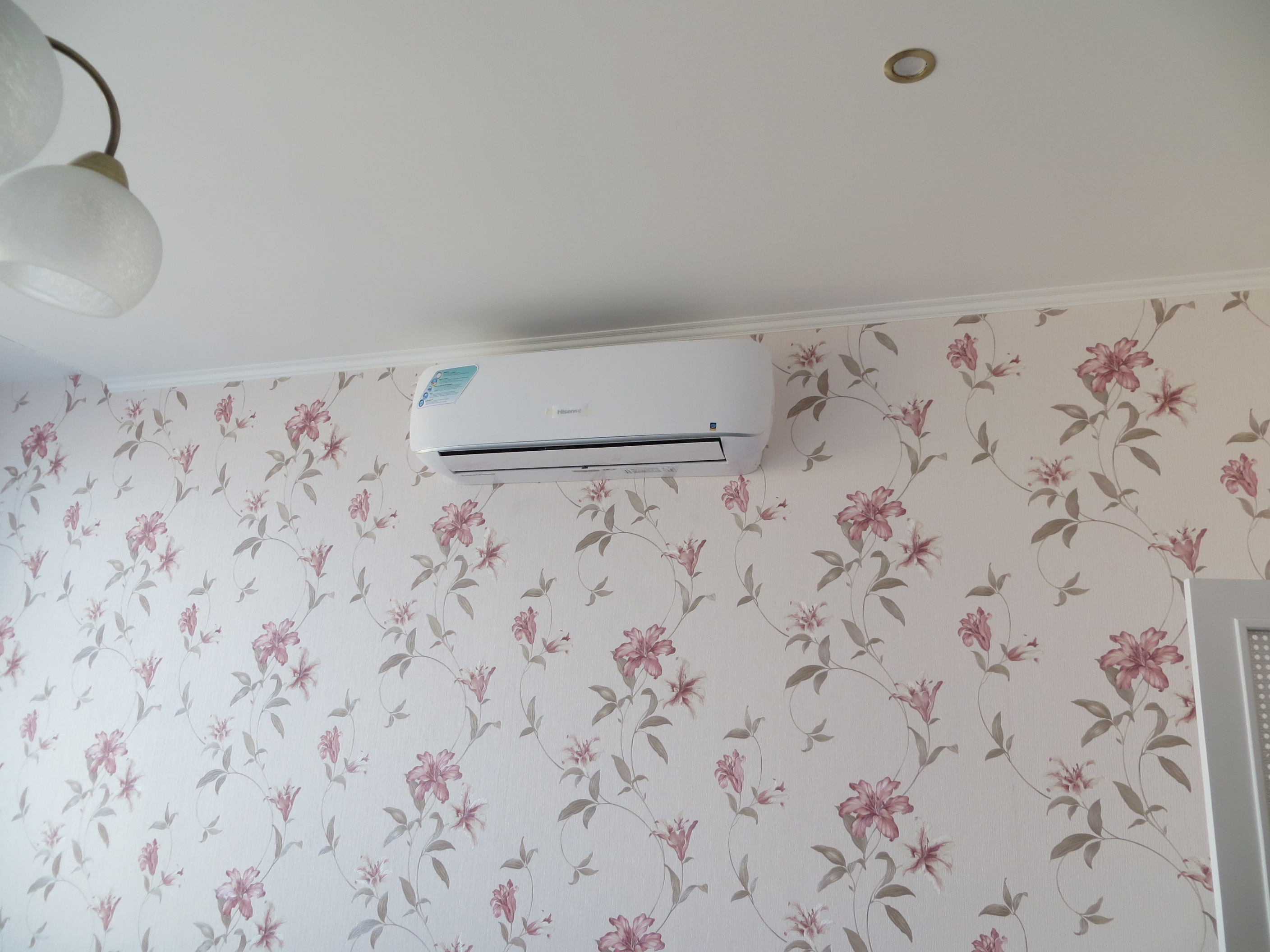

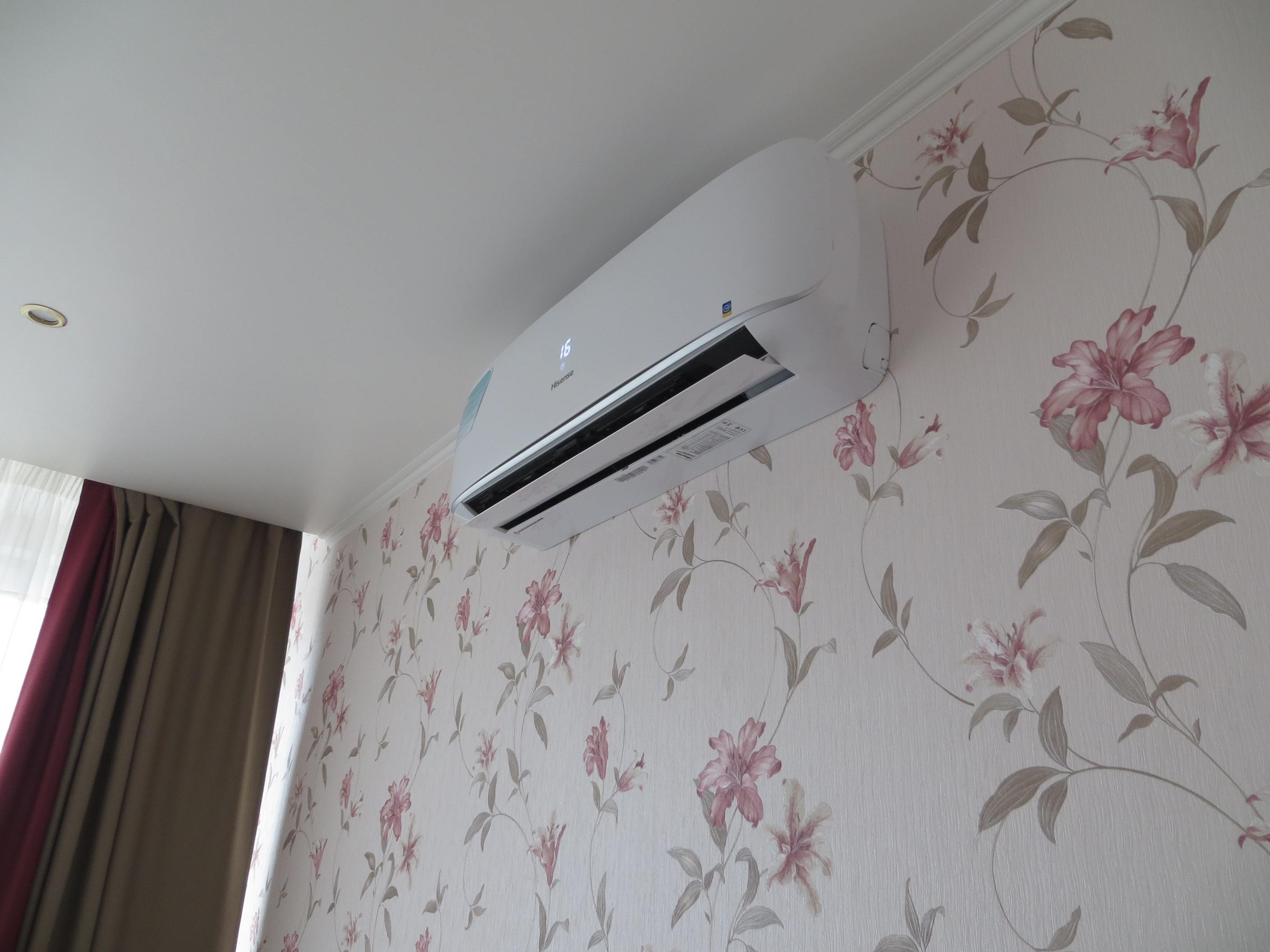

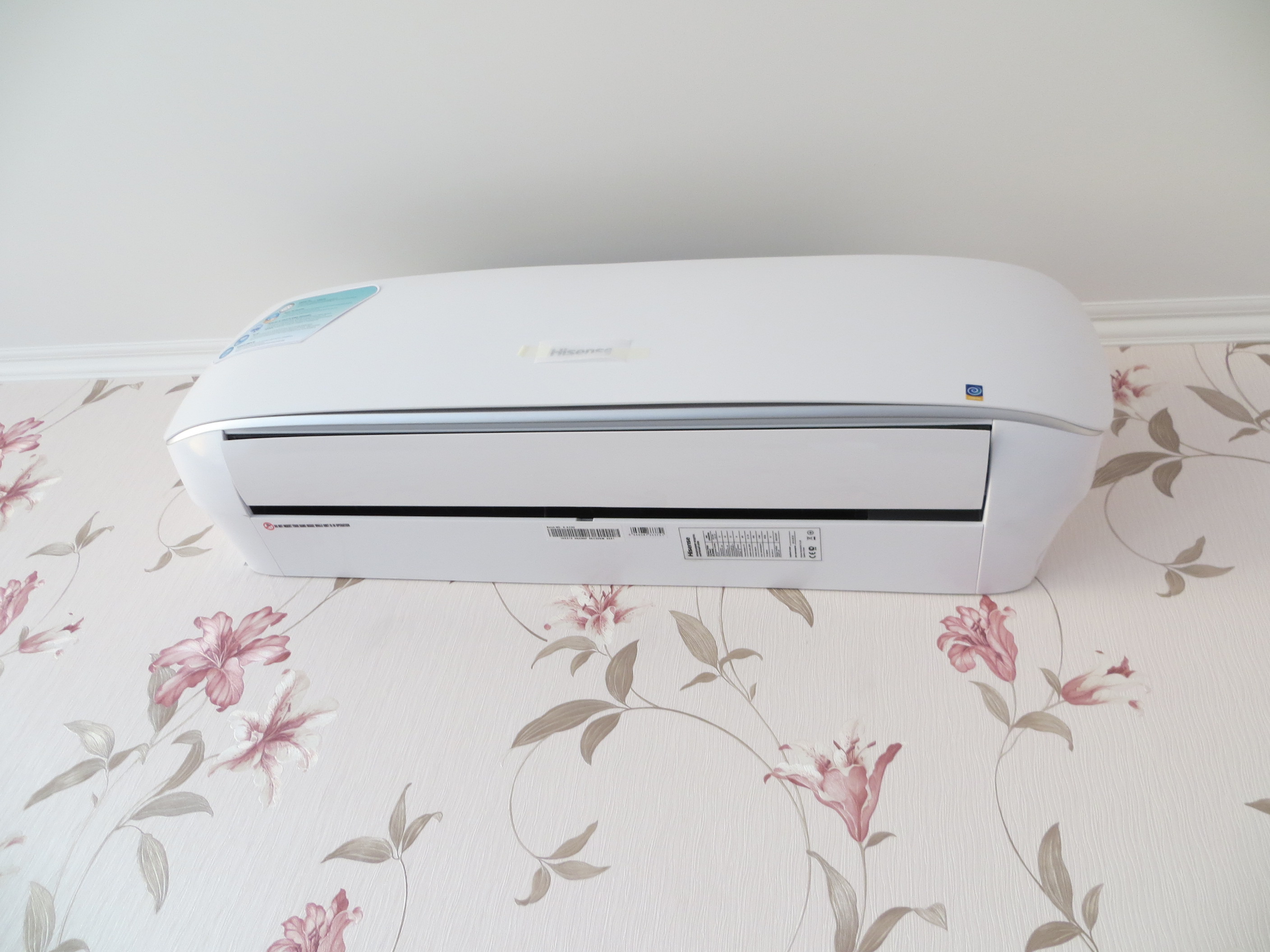

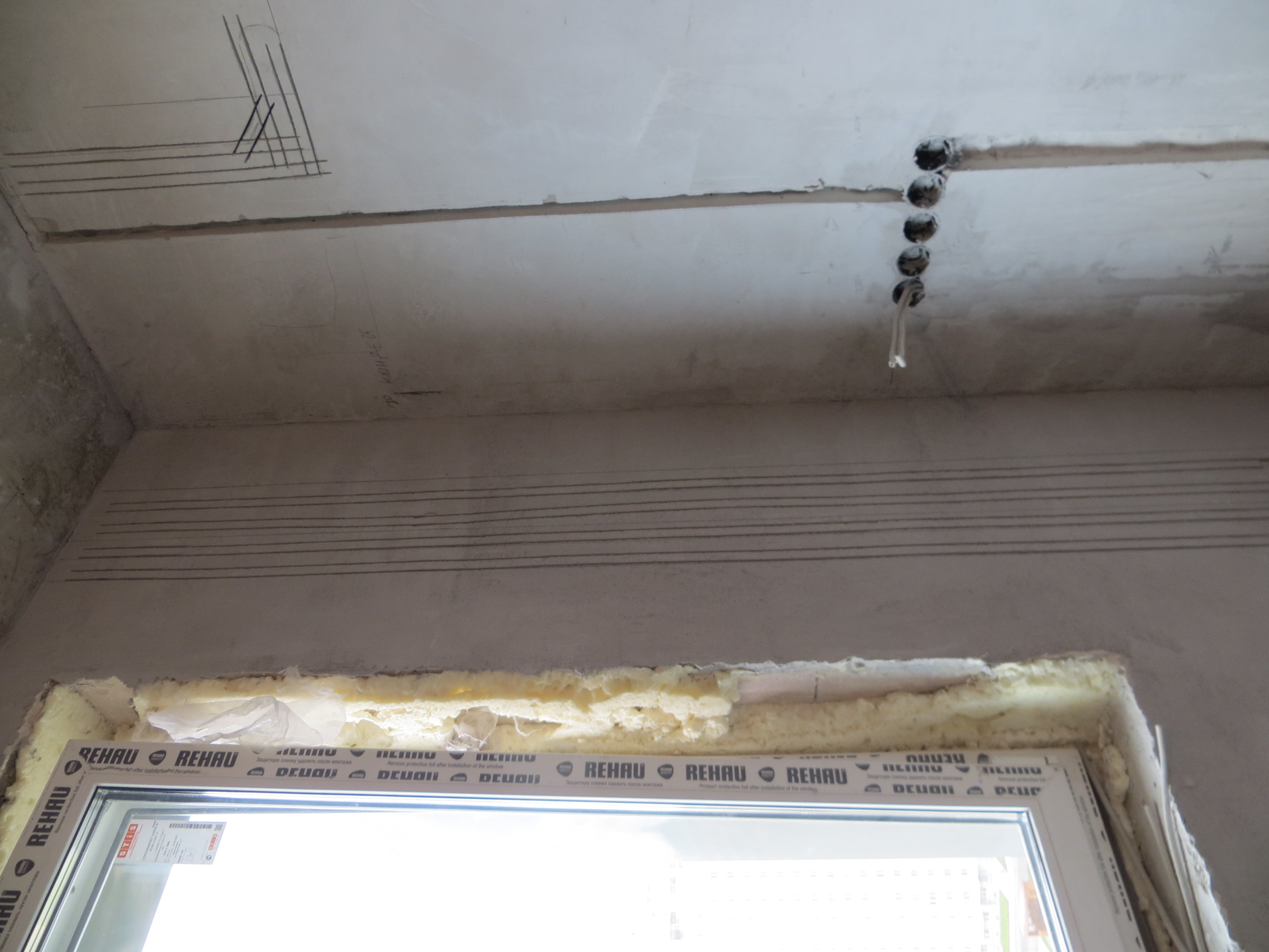

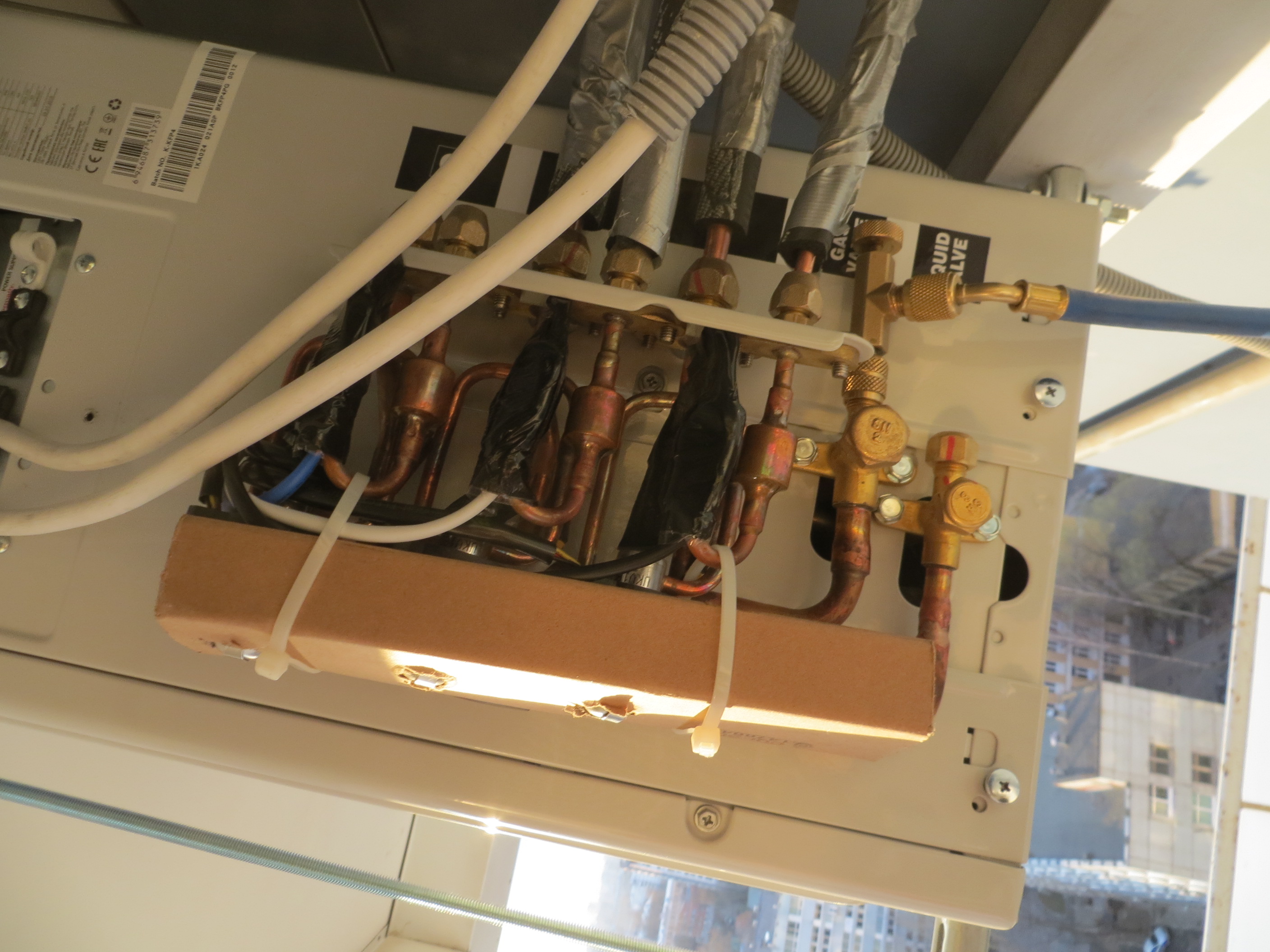

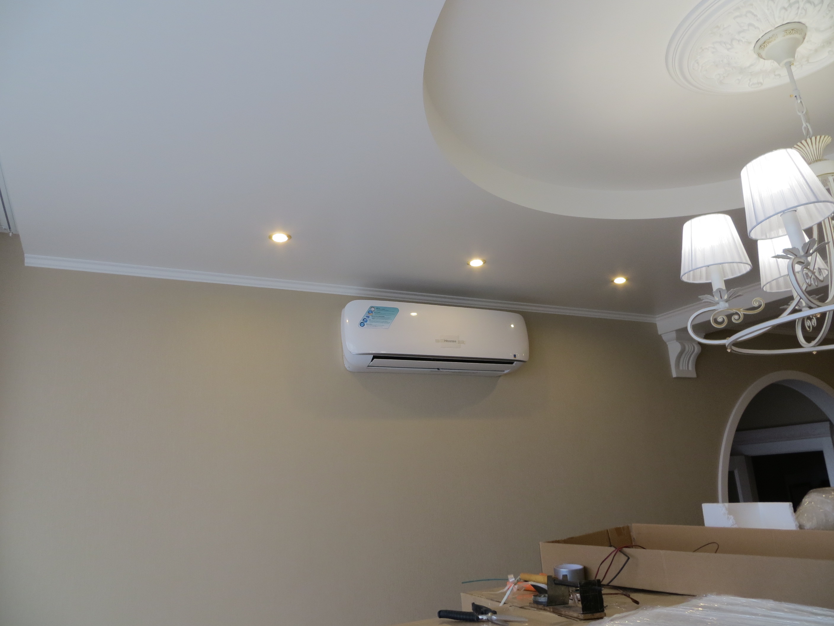

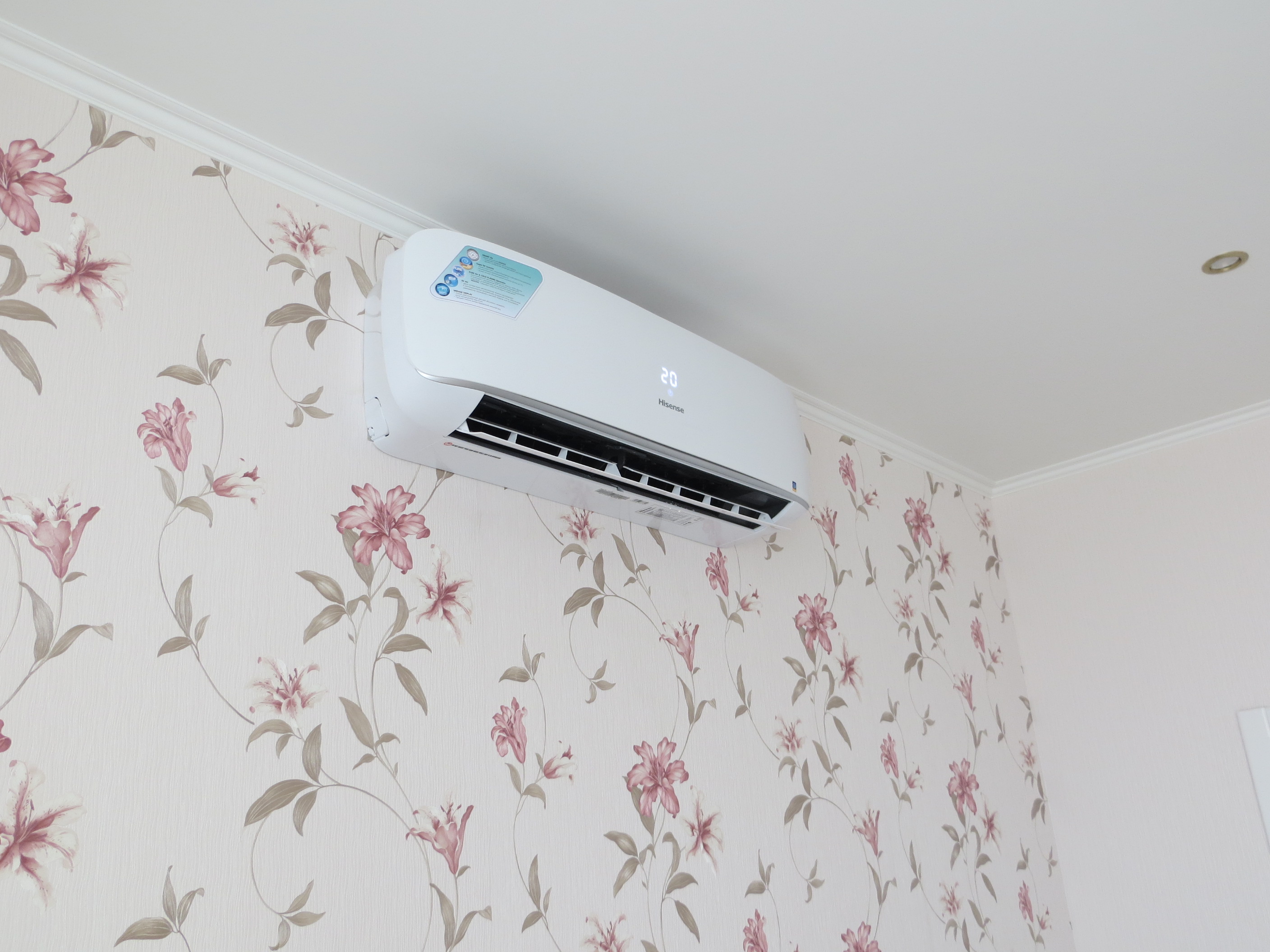

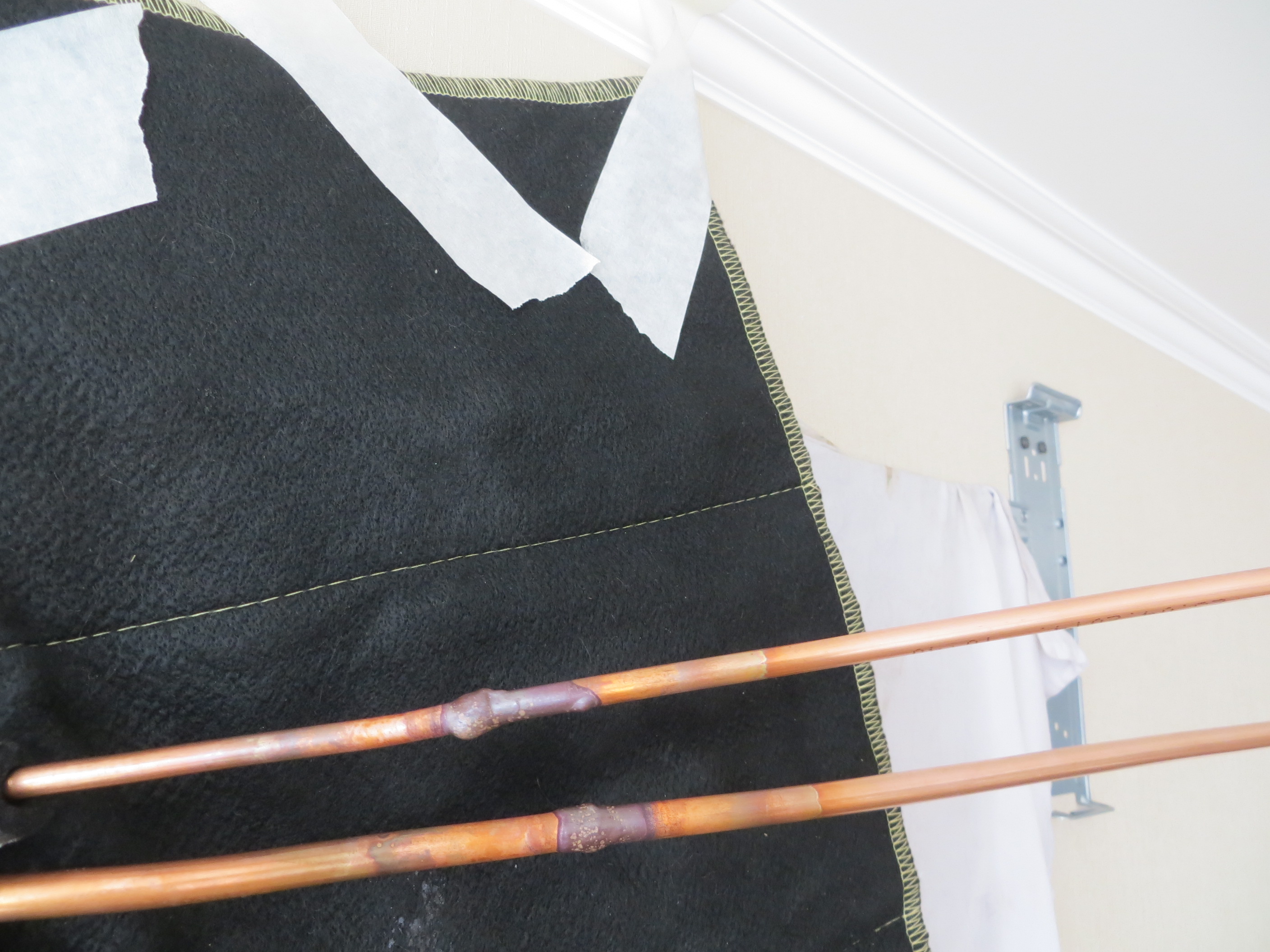

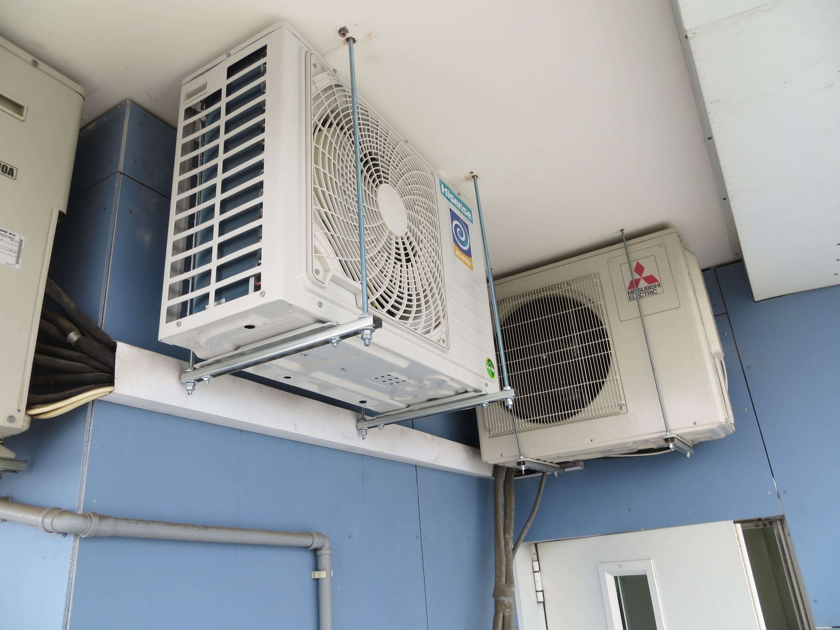

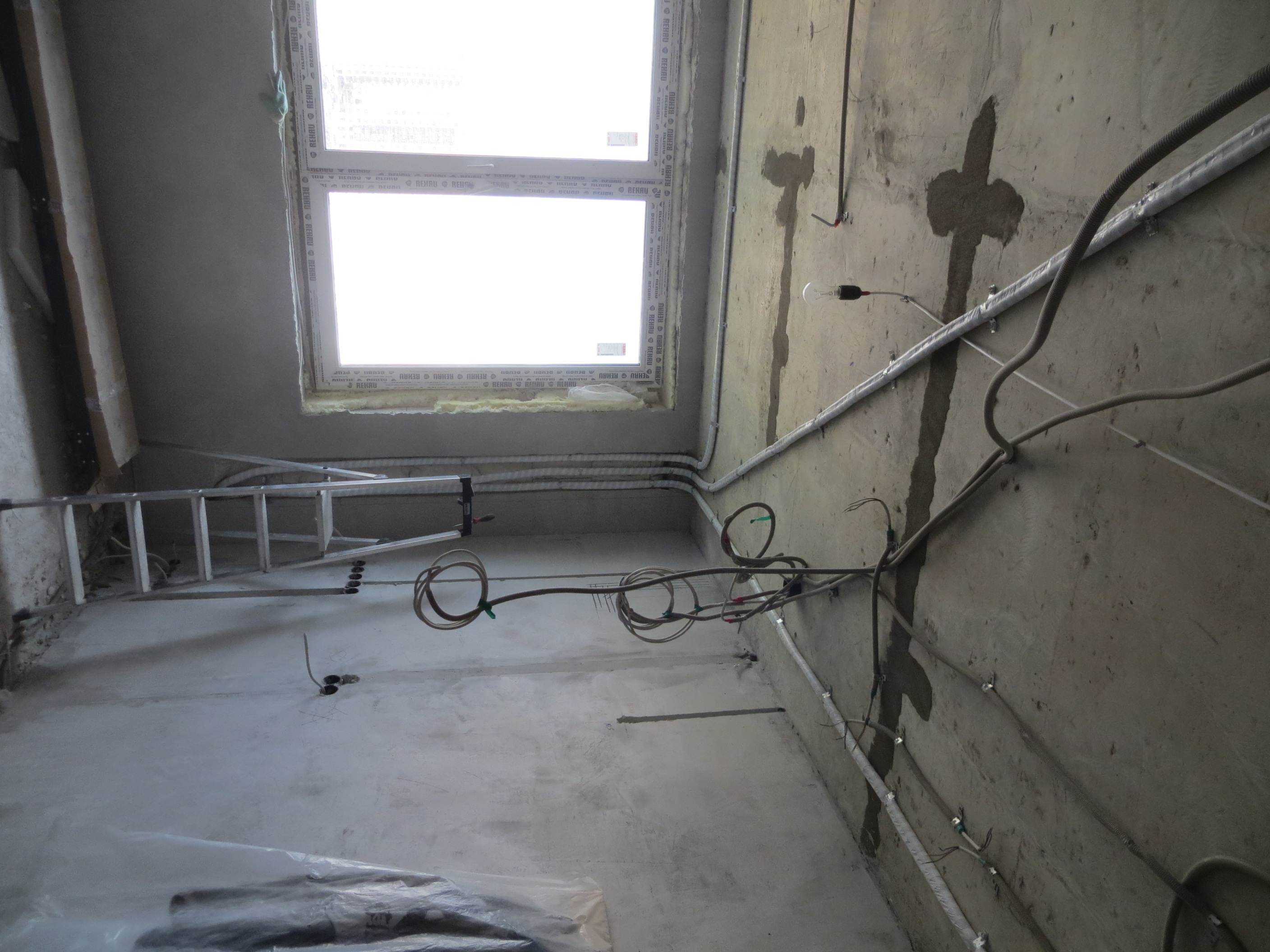

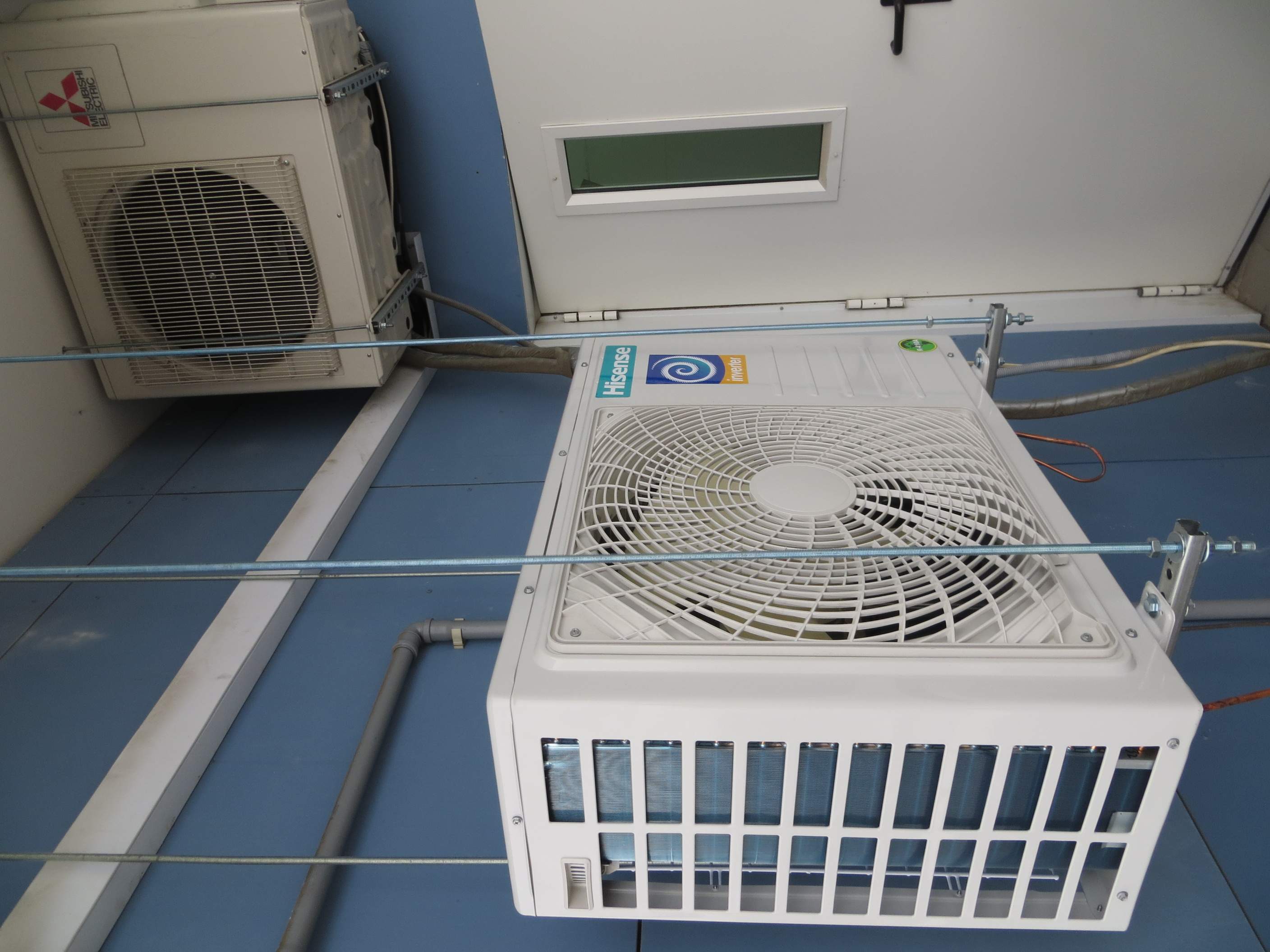

У клиента около трех лет делался ремонт . Были заложены трассы под кондиционер , ничего не опрессовывалось . Была поставлена задача , проверить трассы , опрессовать их. Проверить помпы , удлинить шлейф , напаяв куски . Выбрать недорогой кондиционер и установить его . Внешний блок вывешивается на общем балконе на шпильках. Был выбран Мультисплит Хайсенс на два внутренних блока .

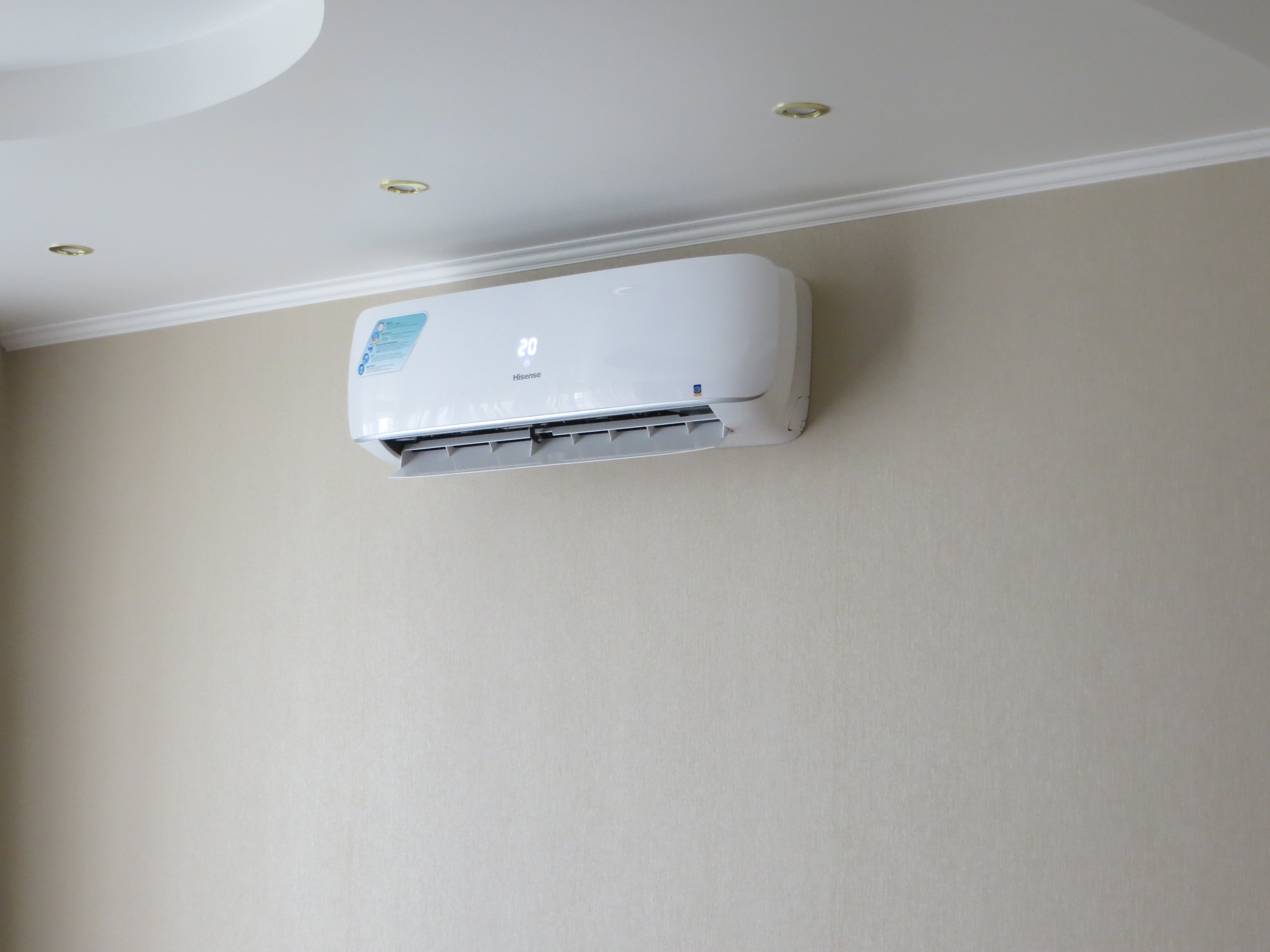

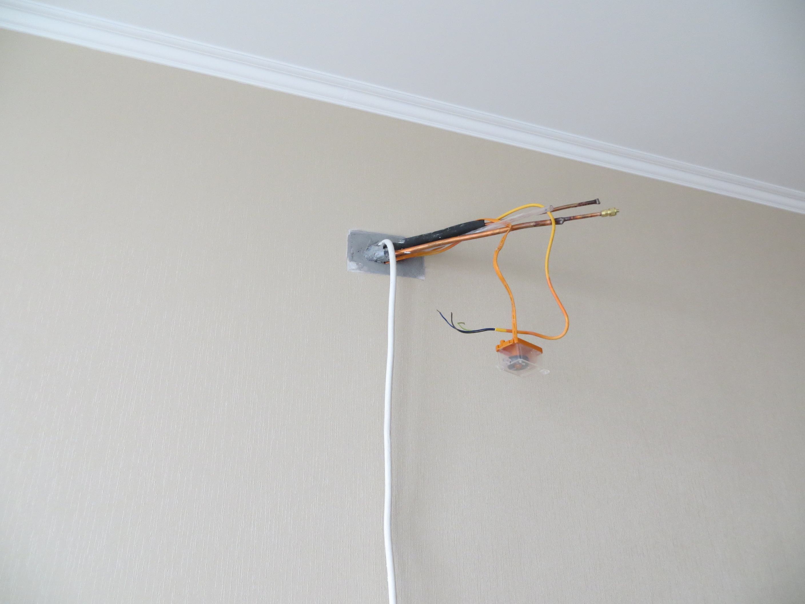

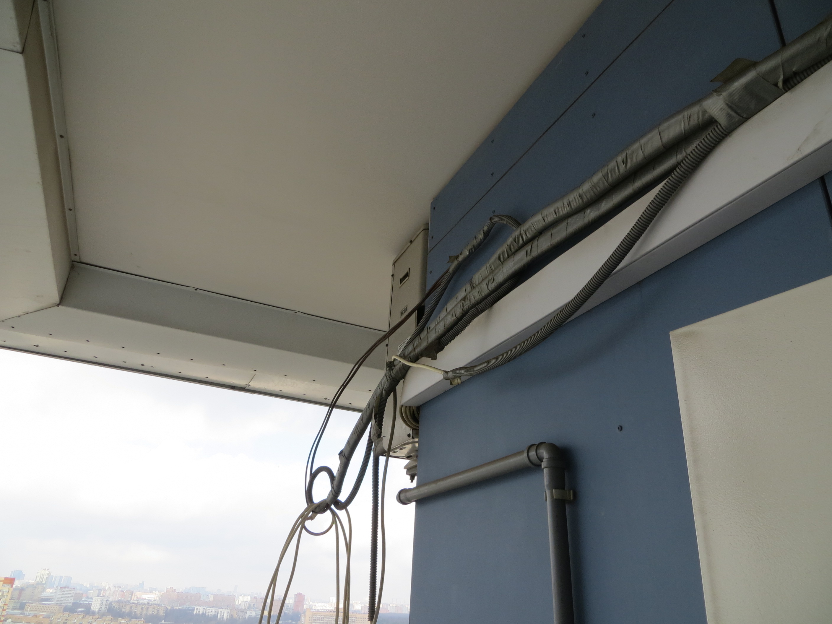

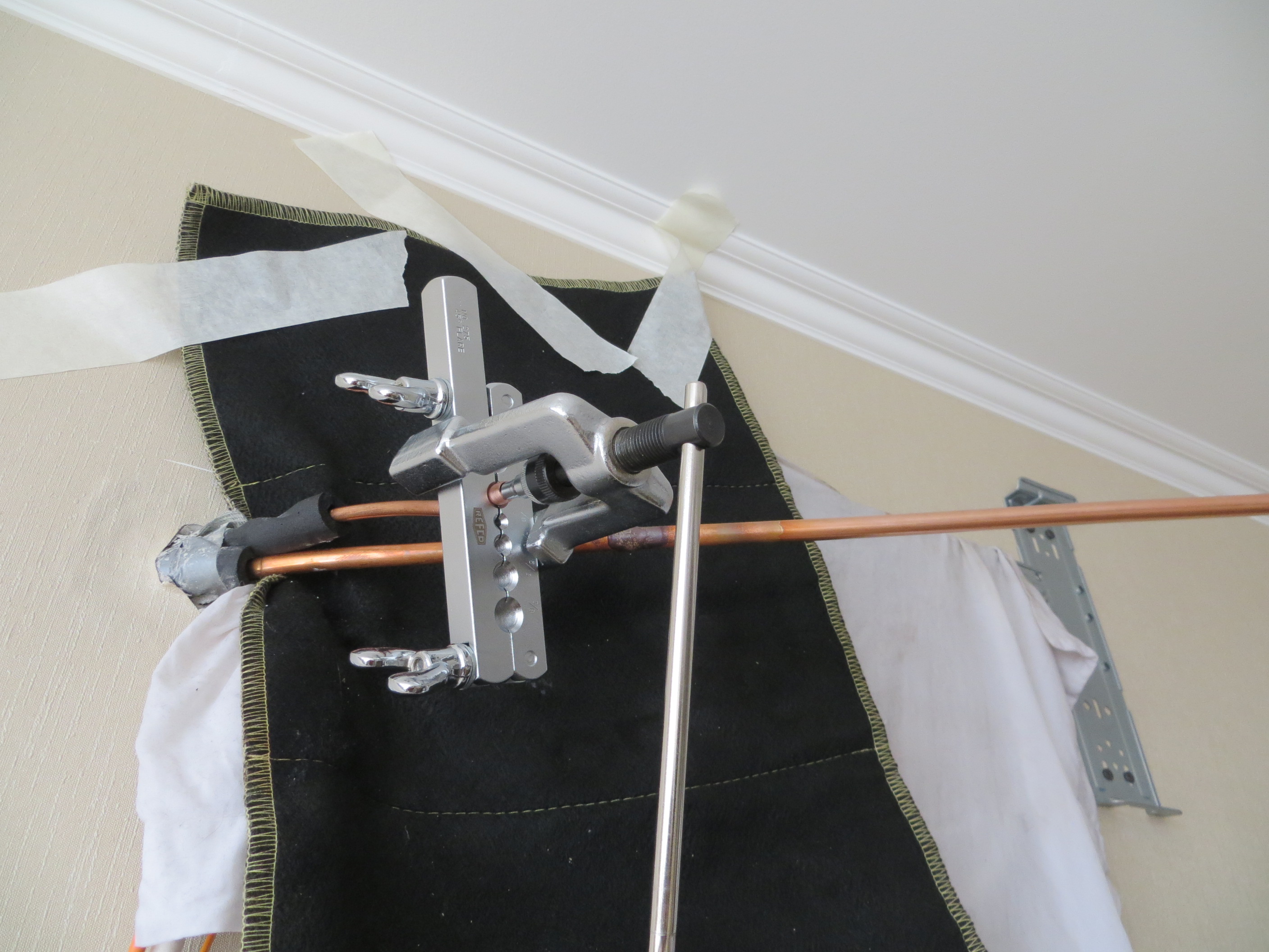

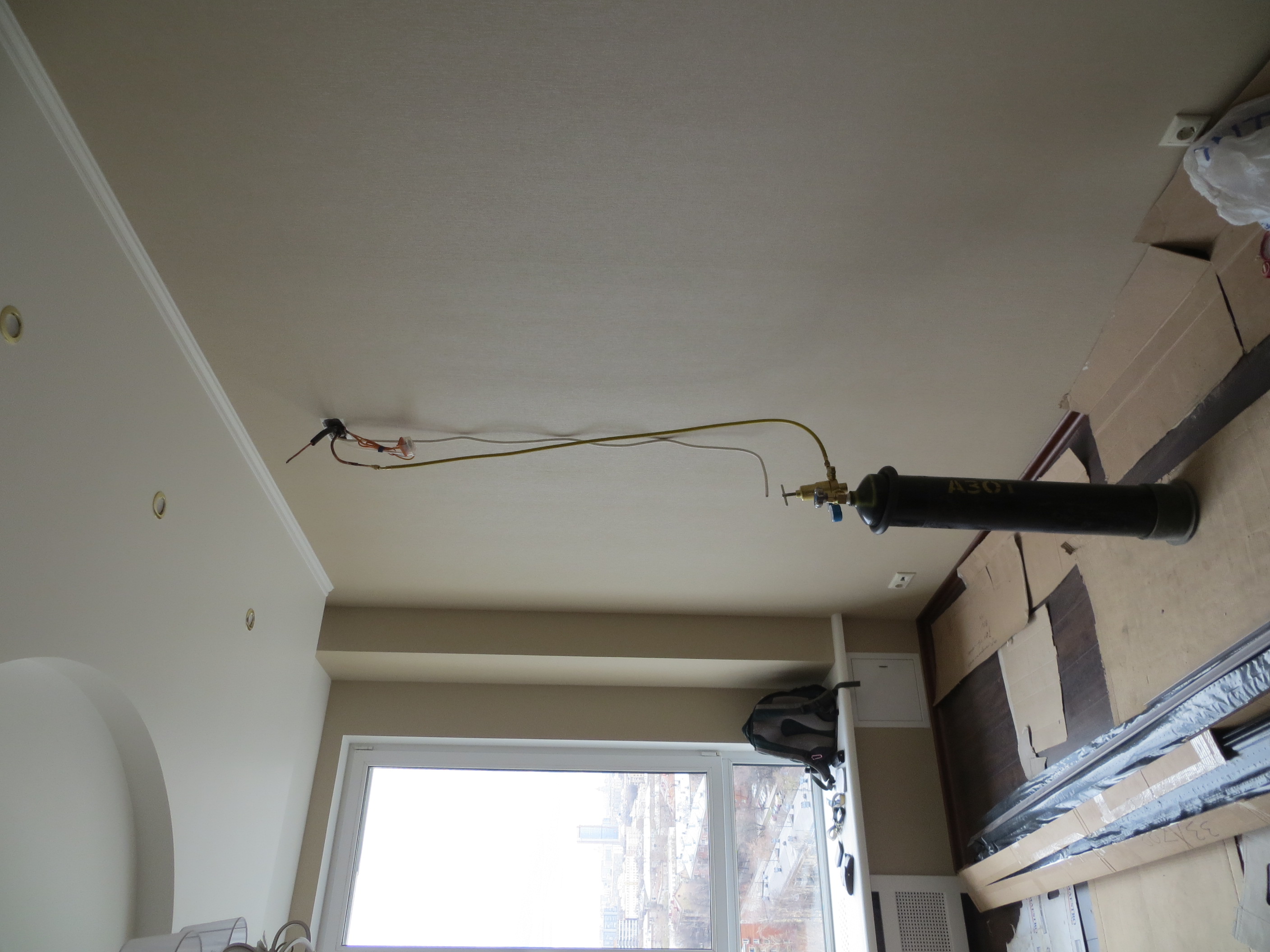

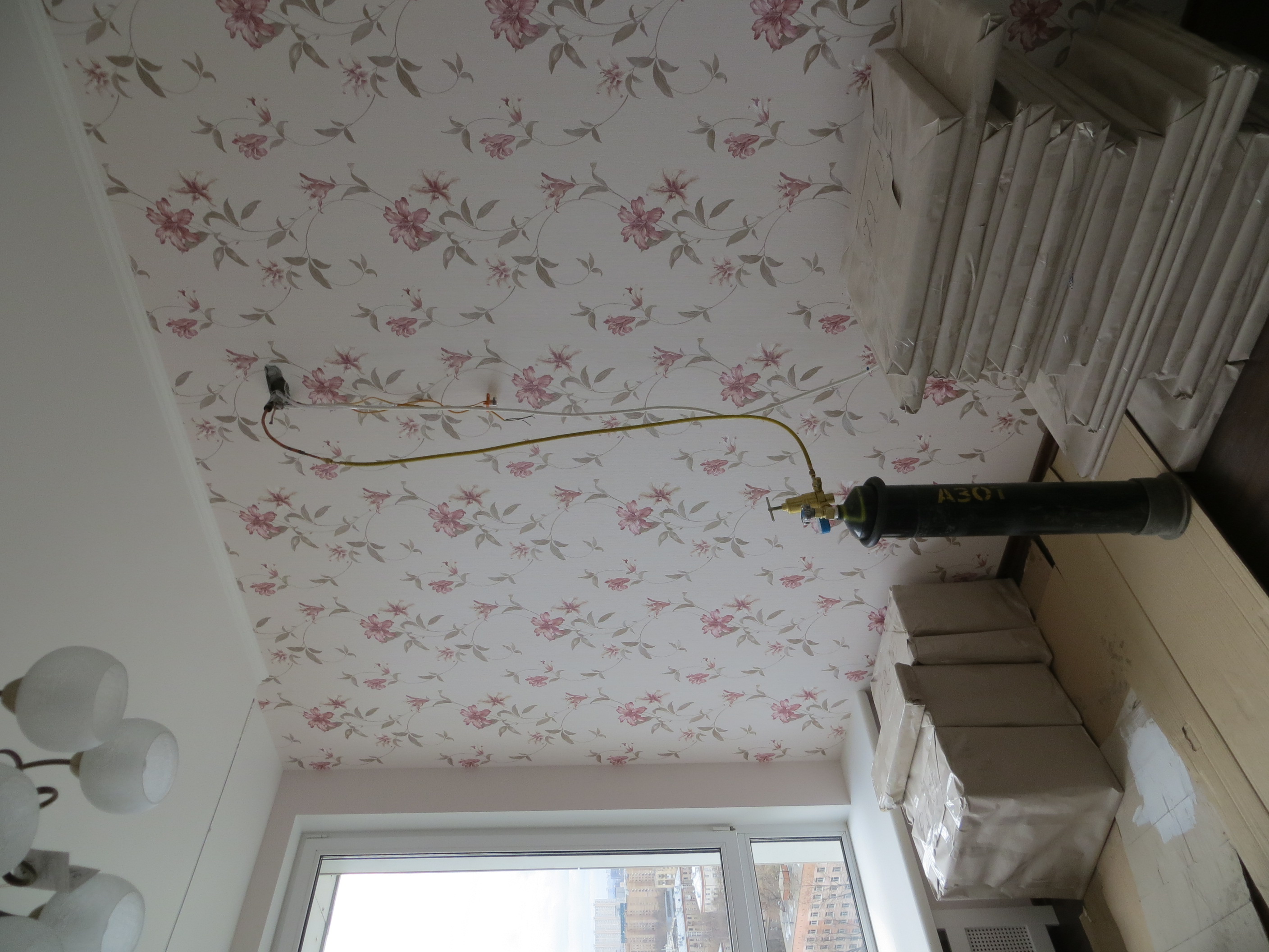

У клиента около трех лет делался ремонт . Были заложены трассы под кондиционер , ничего не опрессовывалось . Была поставлена задача , проверить трассы , опрессовать их. Проверить помпы , удлинить шлейф , напаяв куски . Выбрать недорогой кондиционер и установить его . Внешний блок вывешивается на общем балконе на шпильках. Дополнительно пришлось наращивать трубы внутренних блоков. Пайка осуществлялась с азотом , чтобы не было окалины внутри трасс. Был выбран Мультисплит Хайсенс на два внутренних блока .

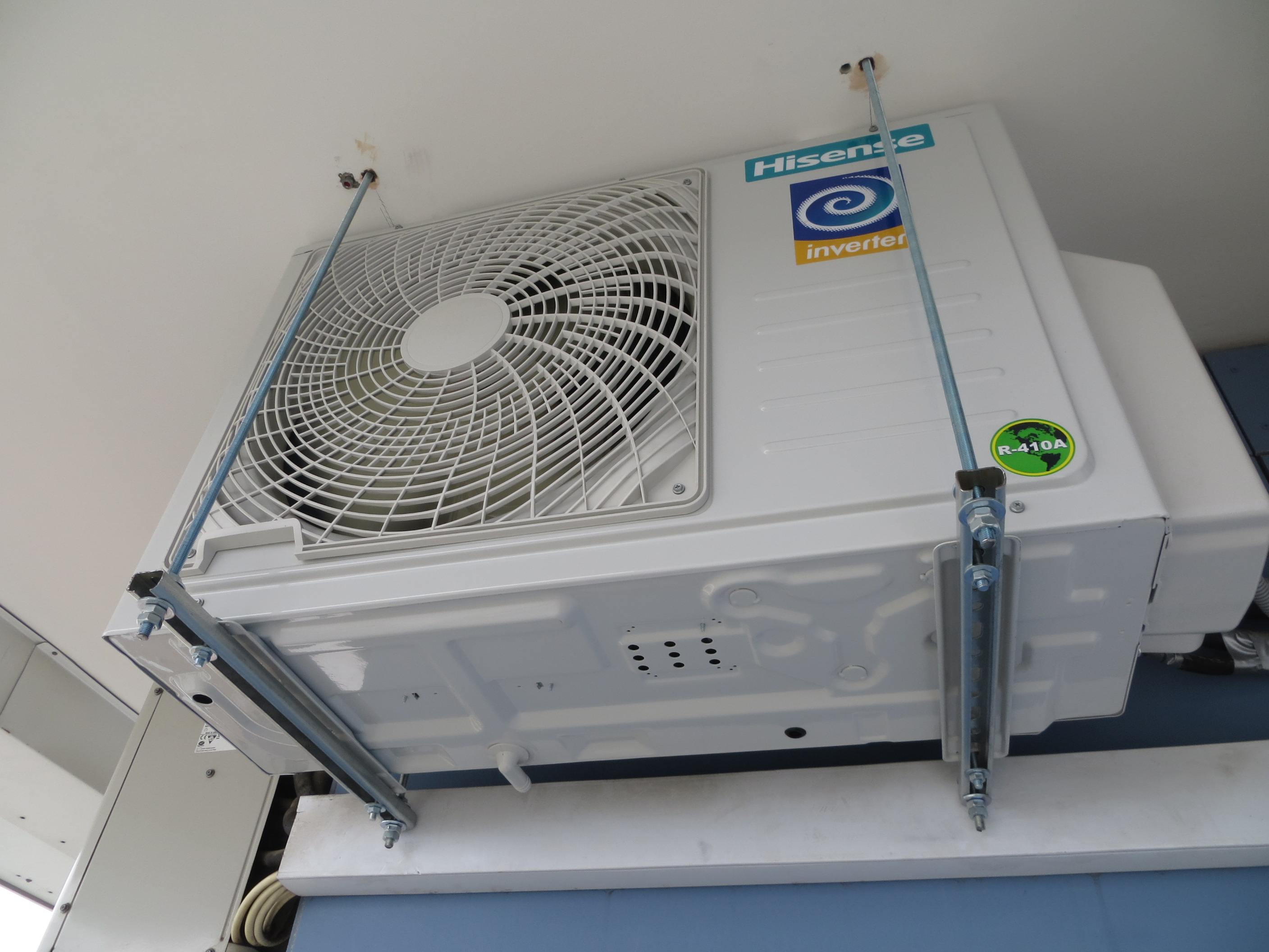

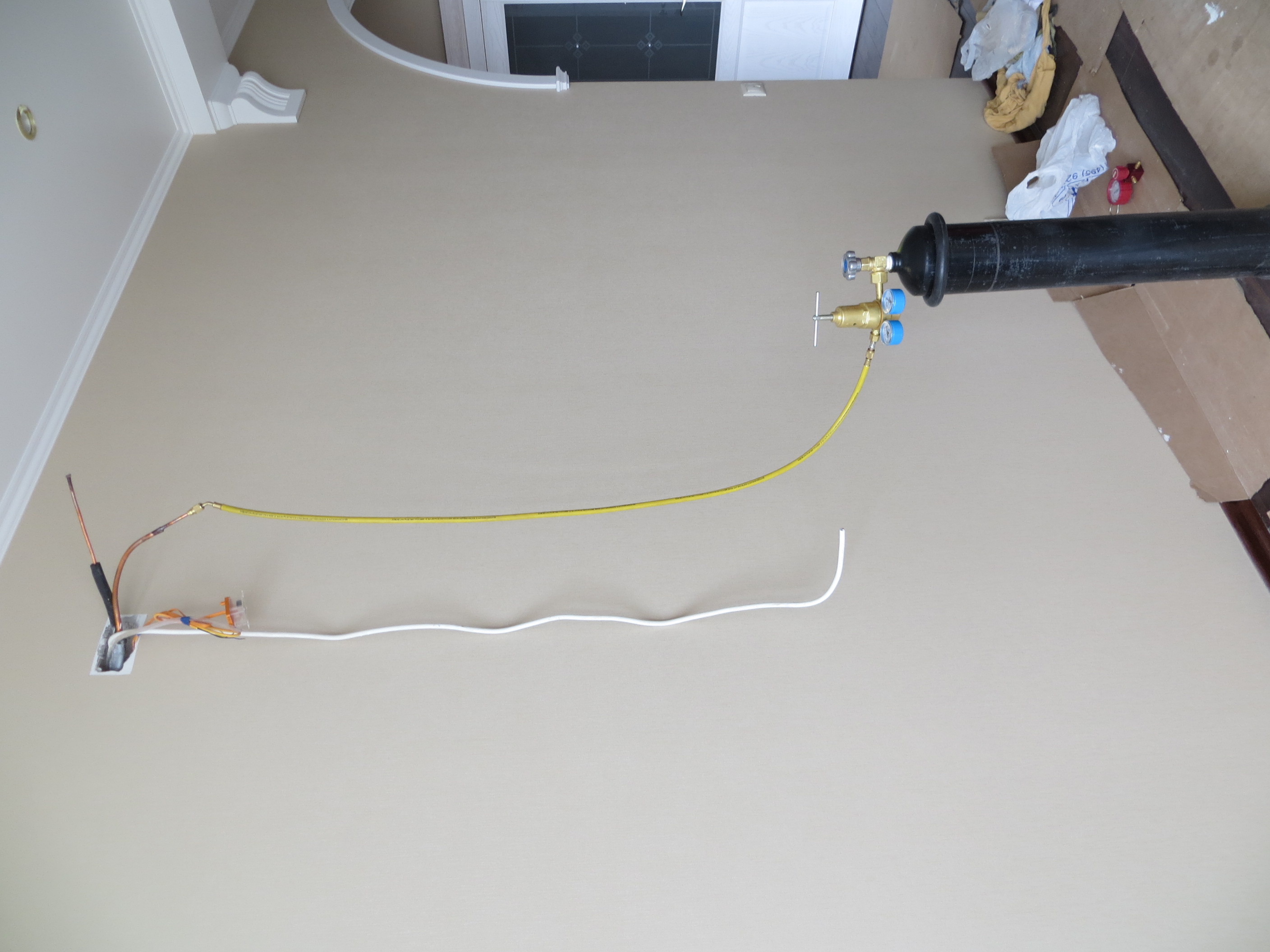

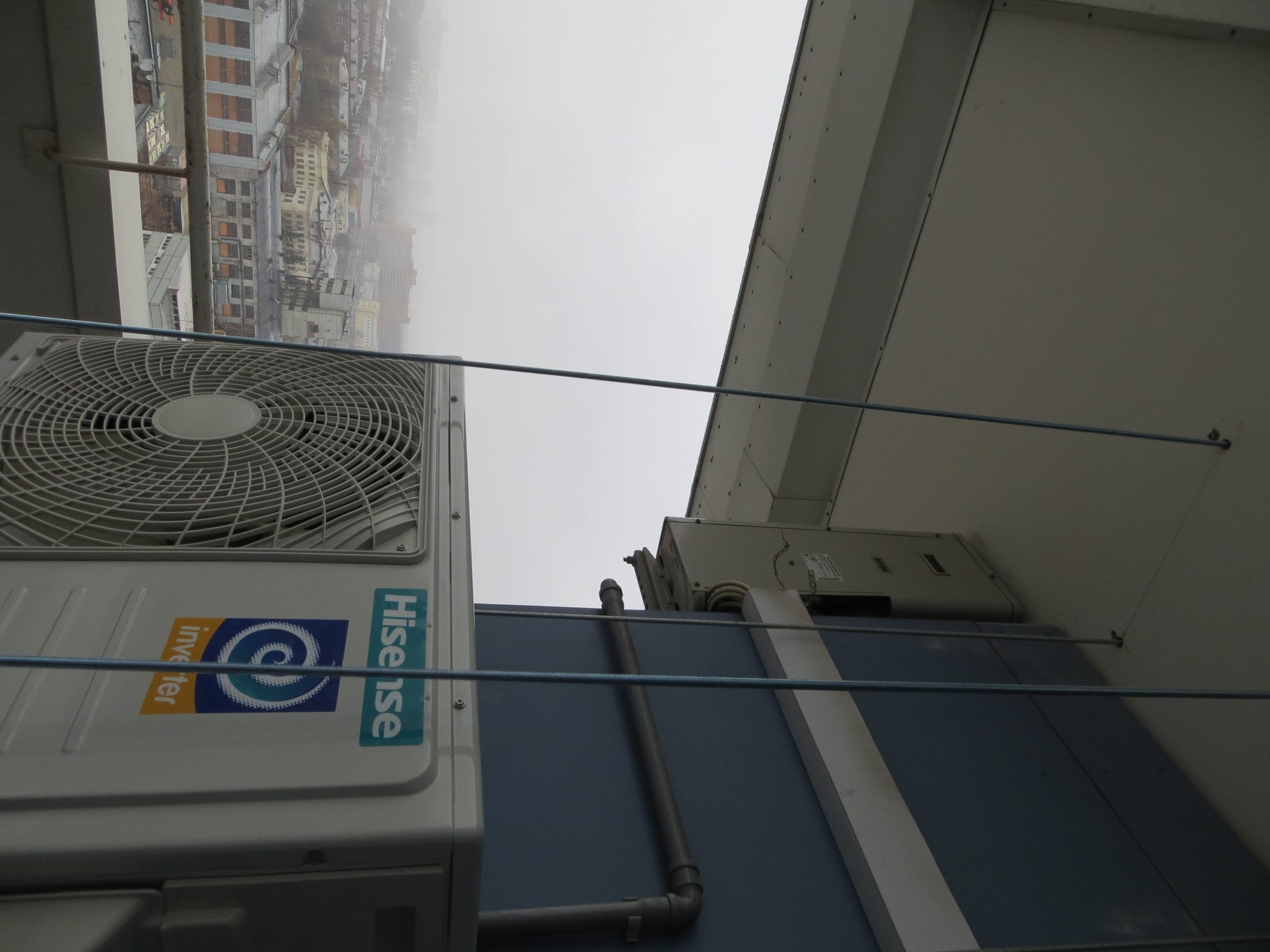

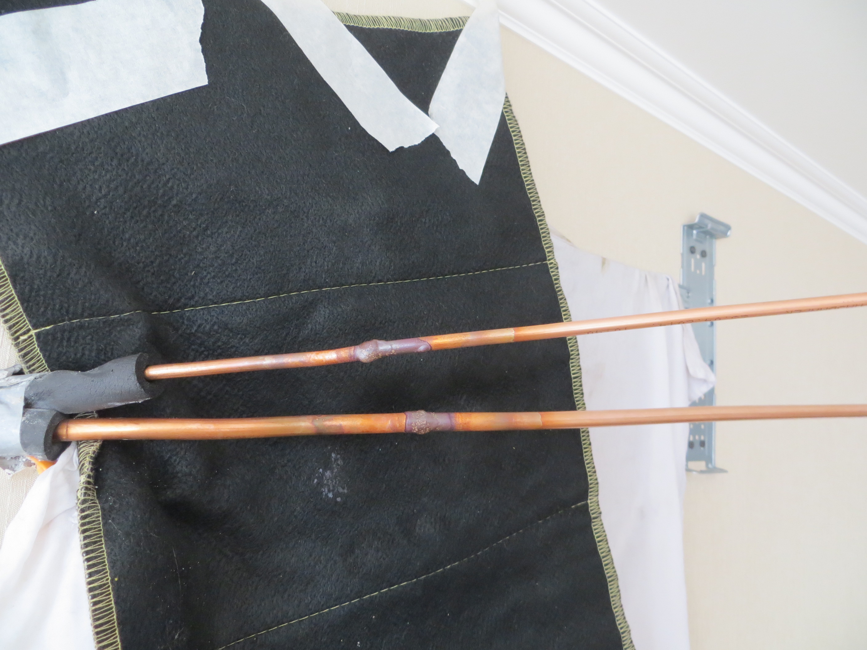

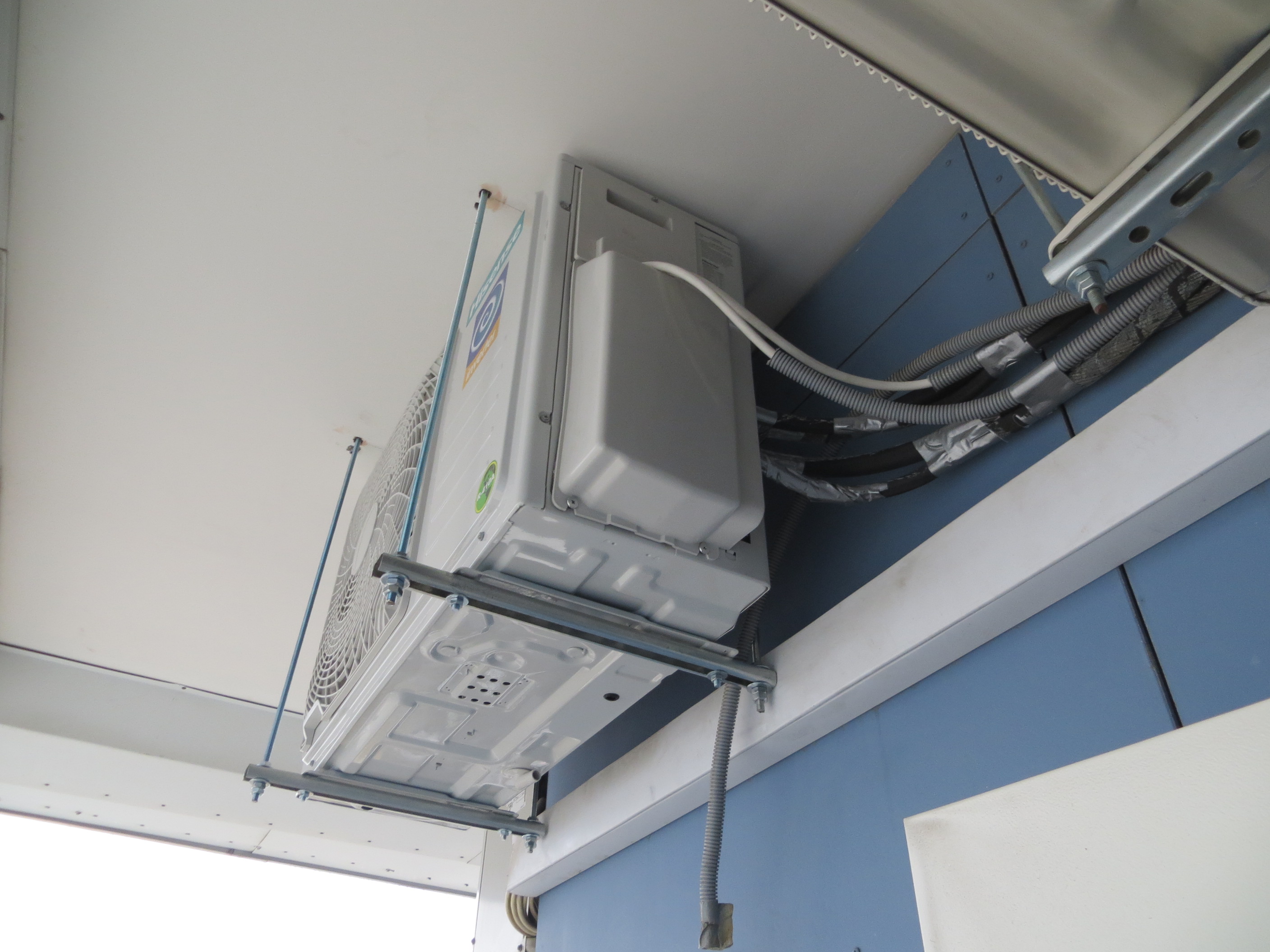

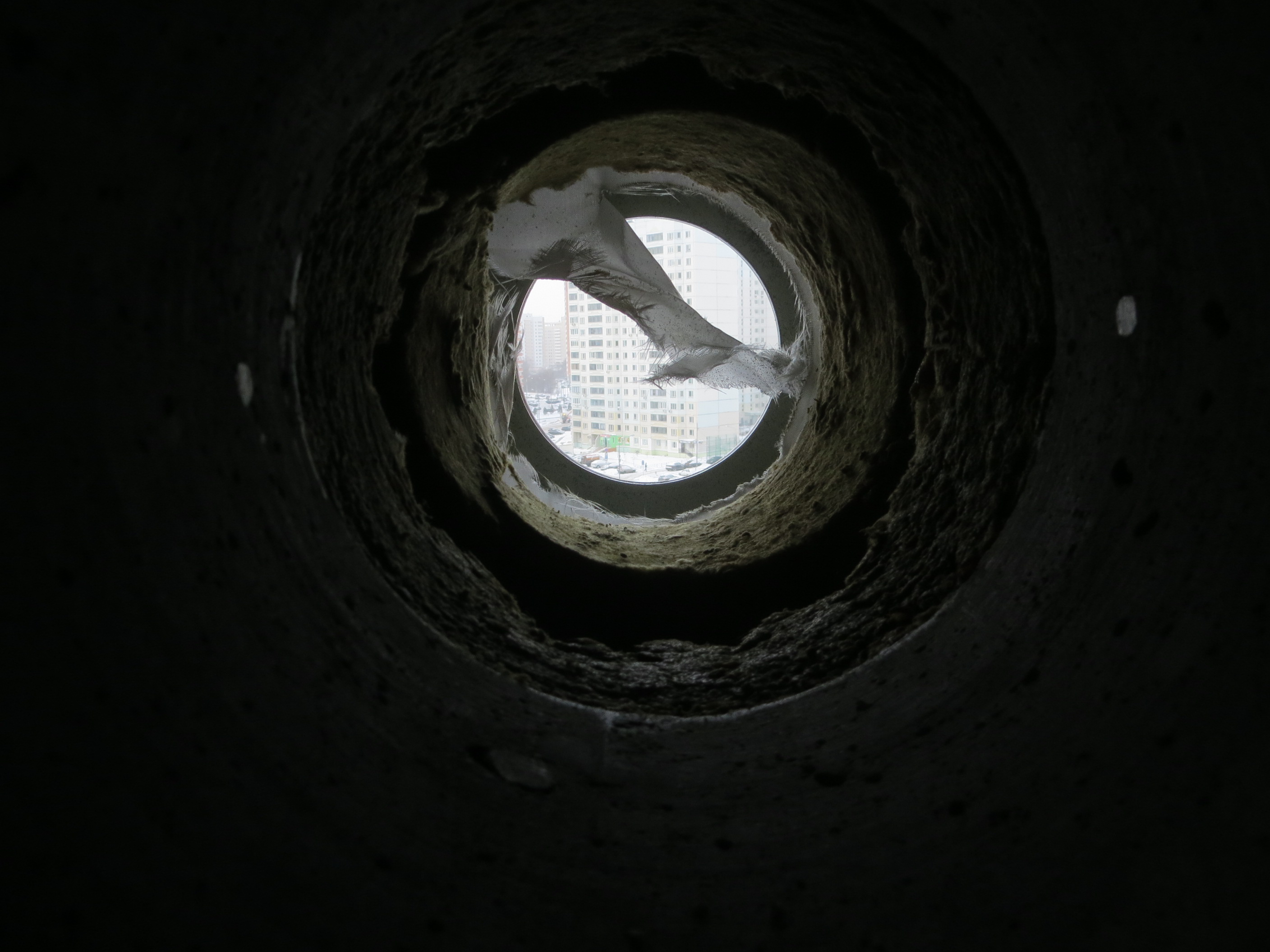

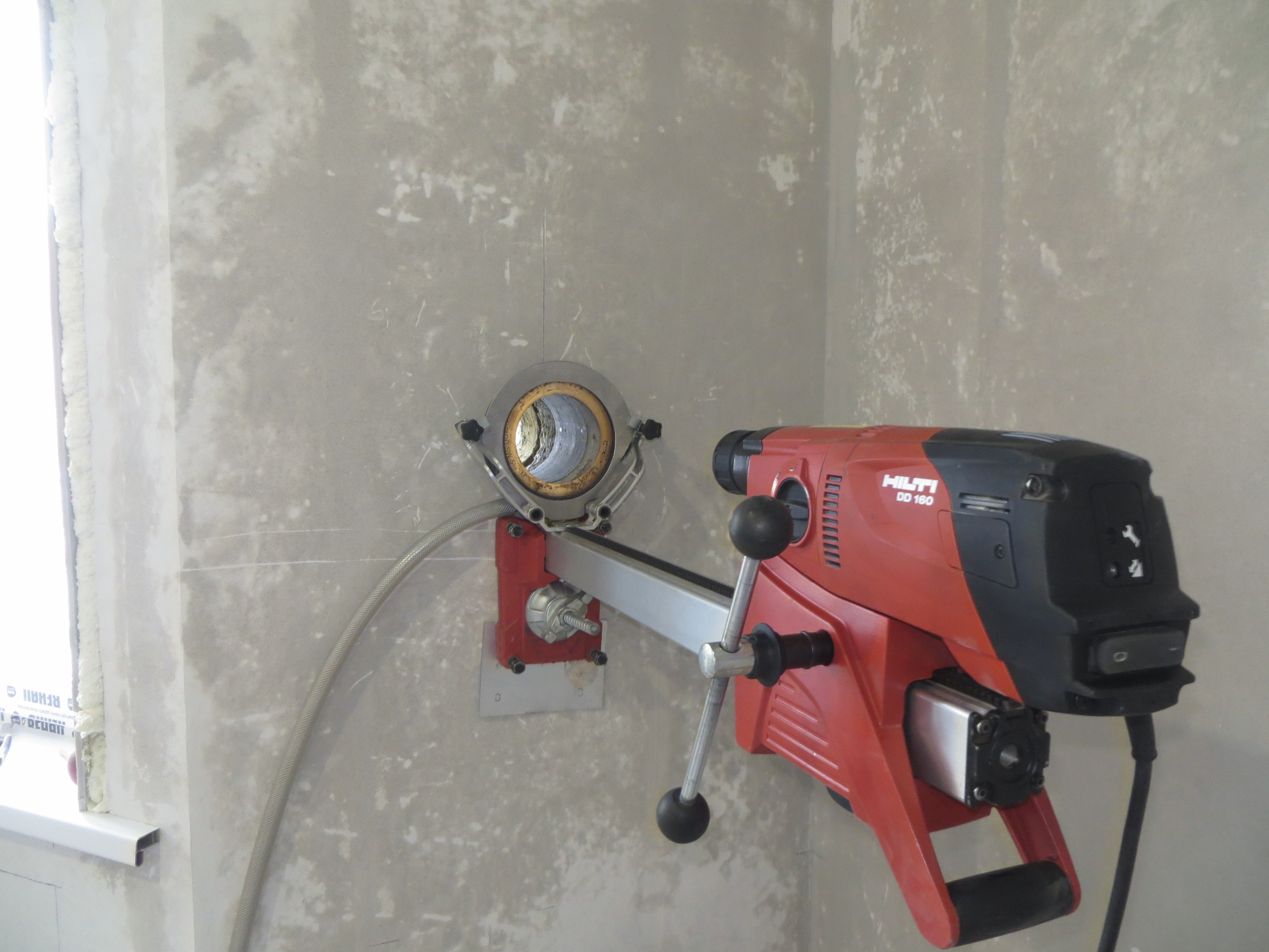

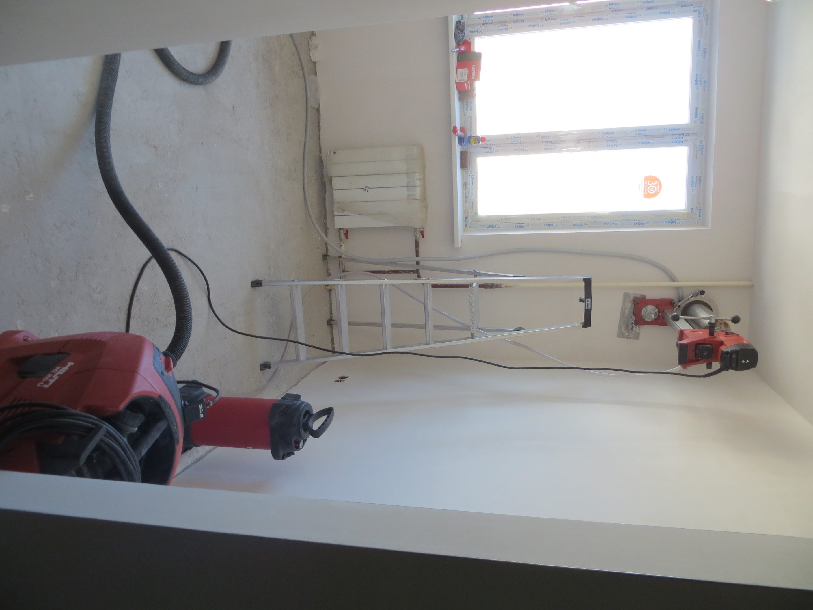

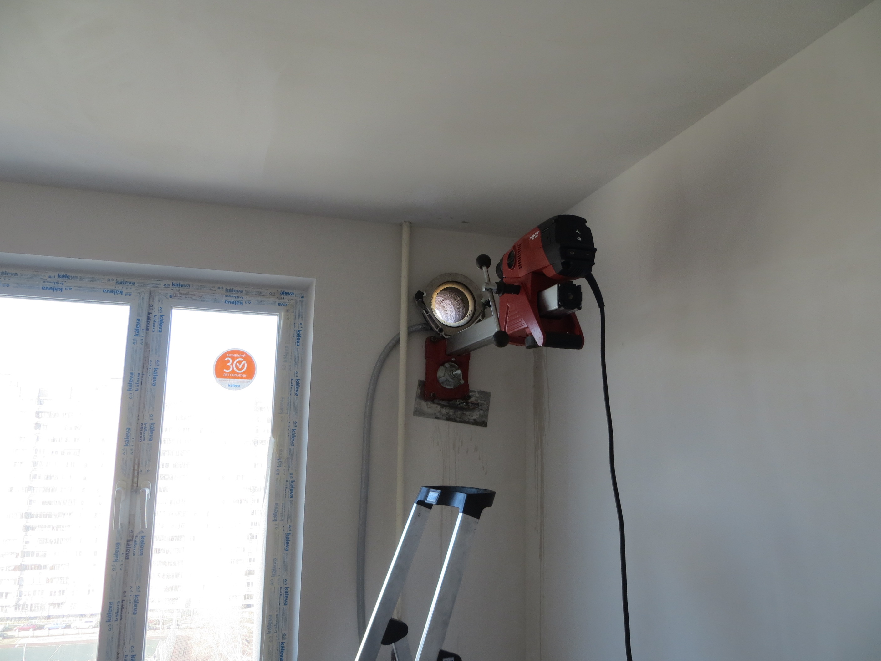

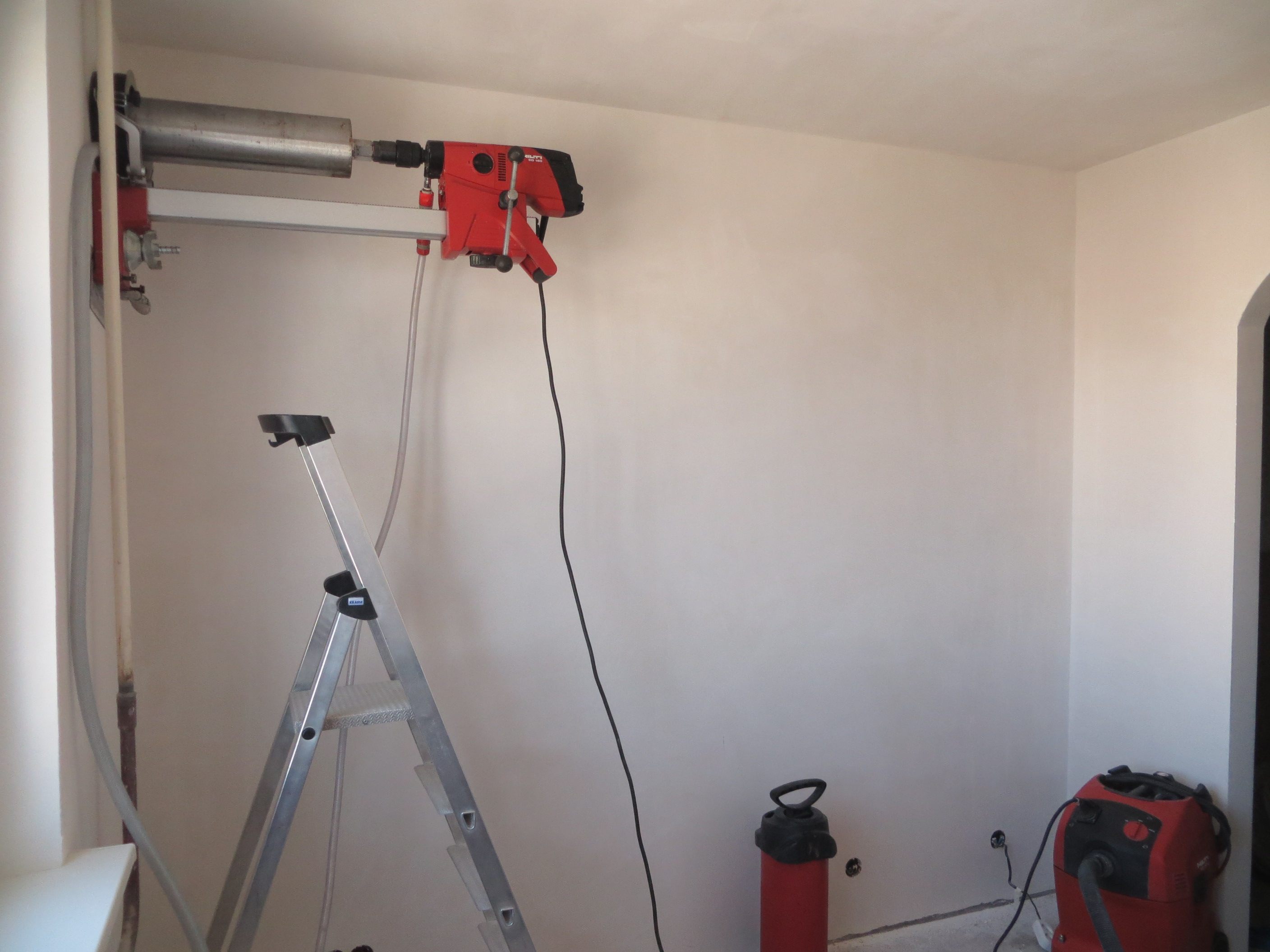

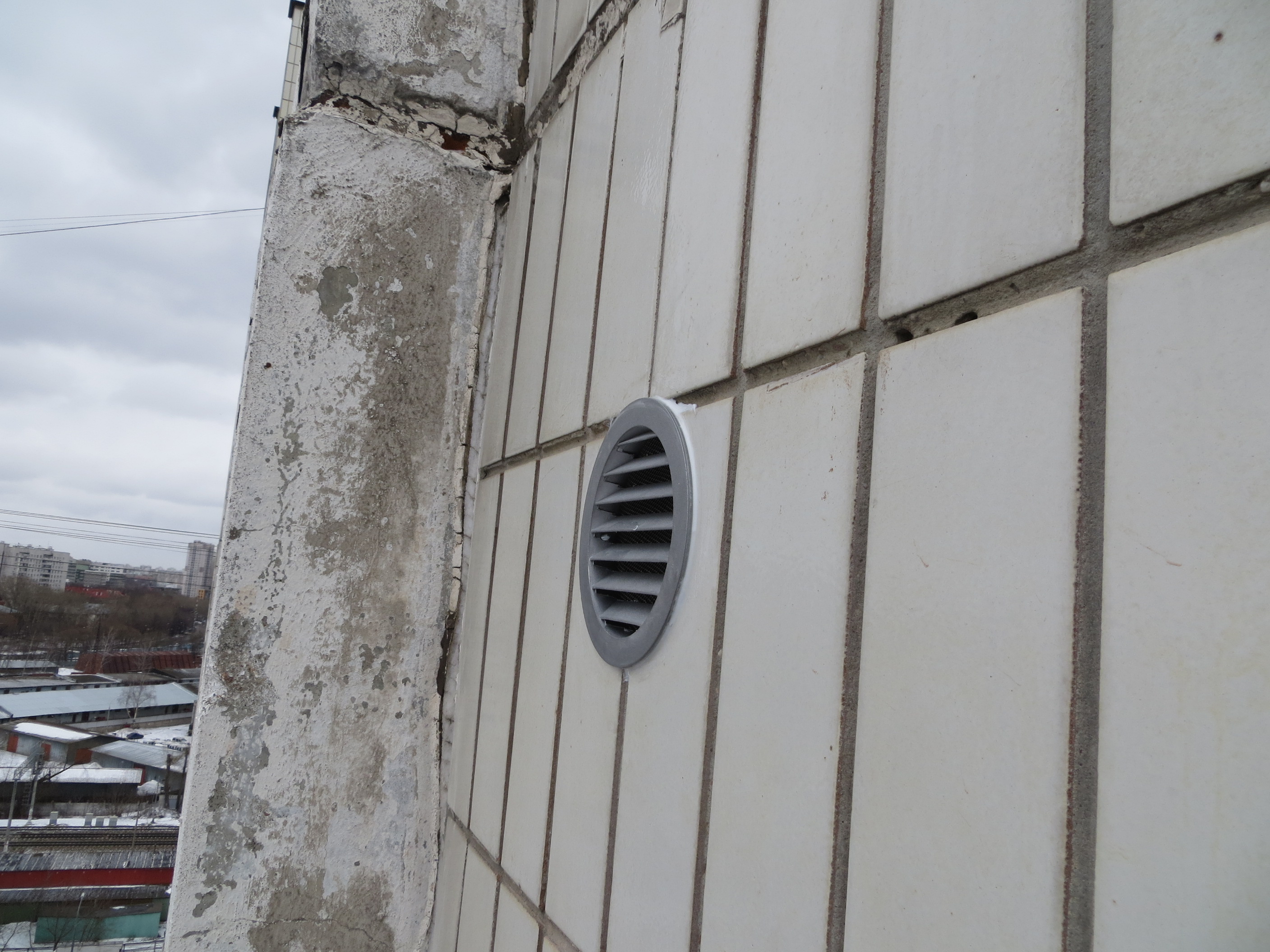

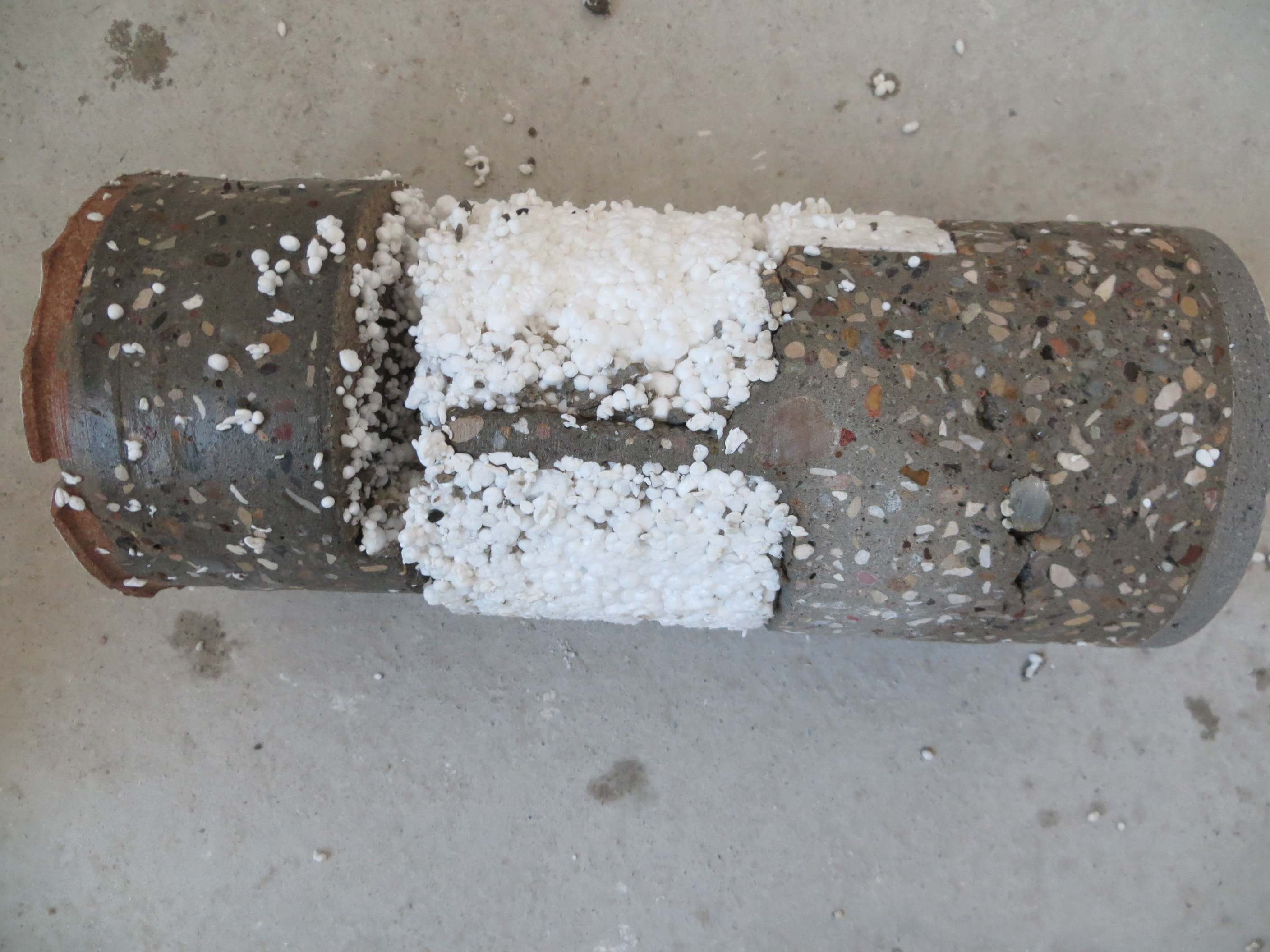

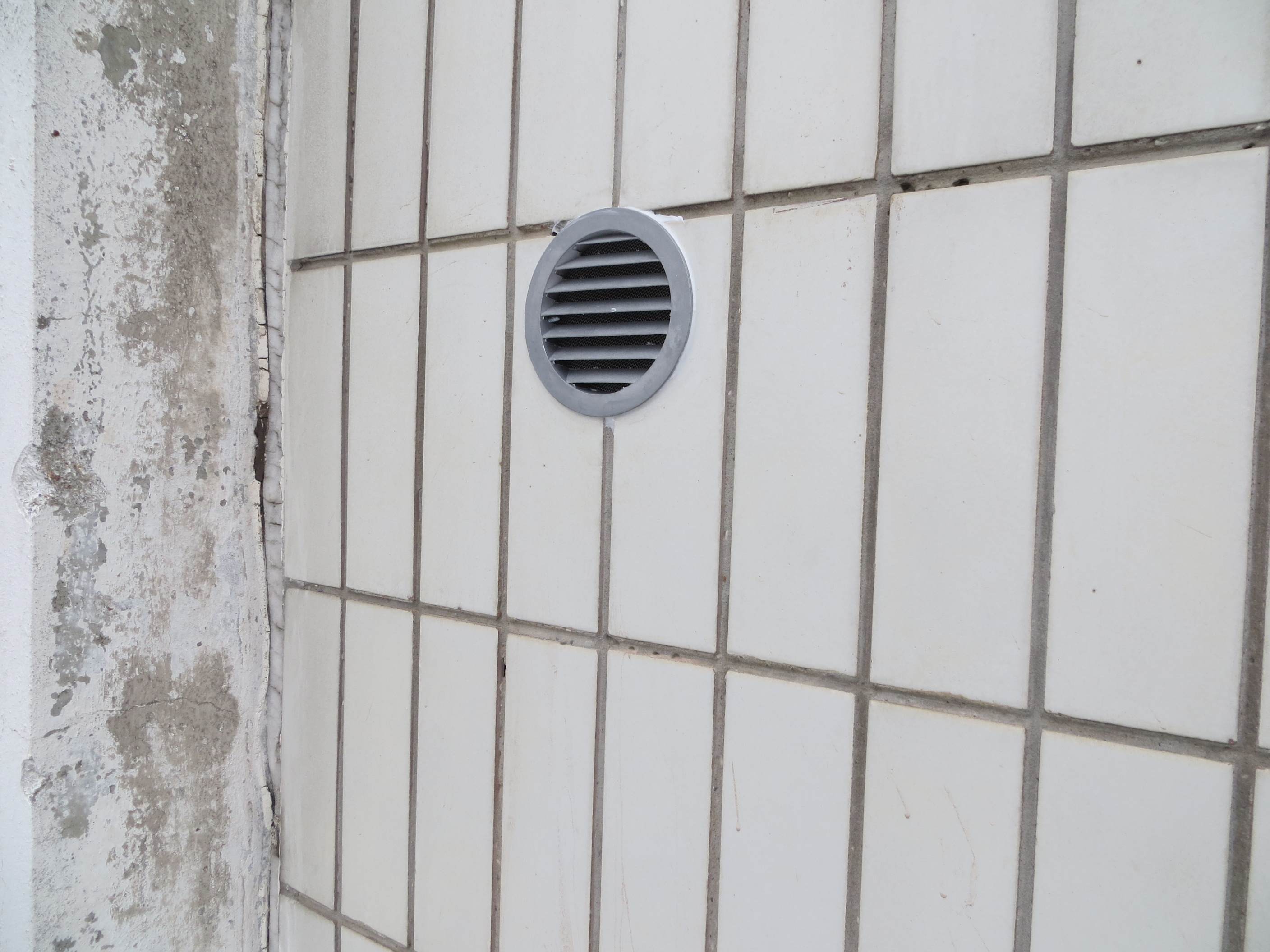

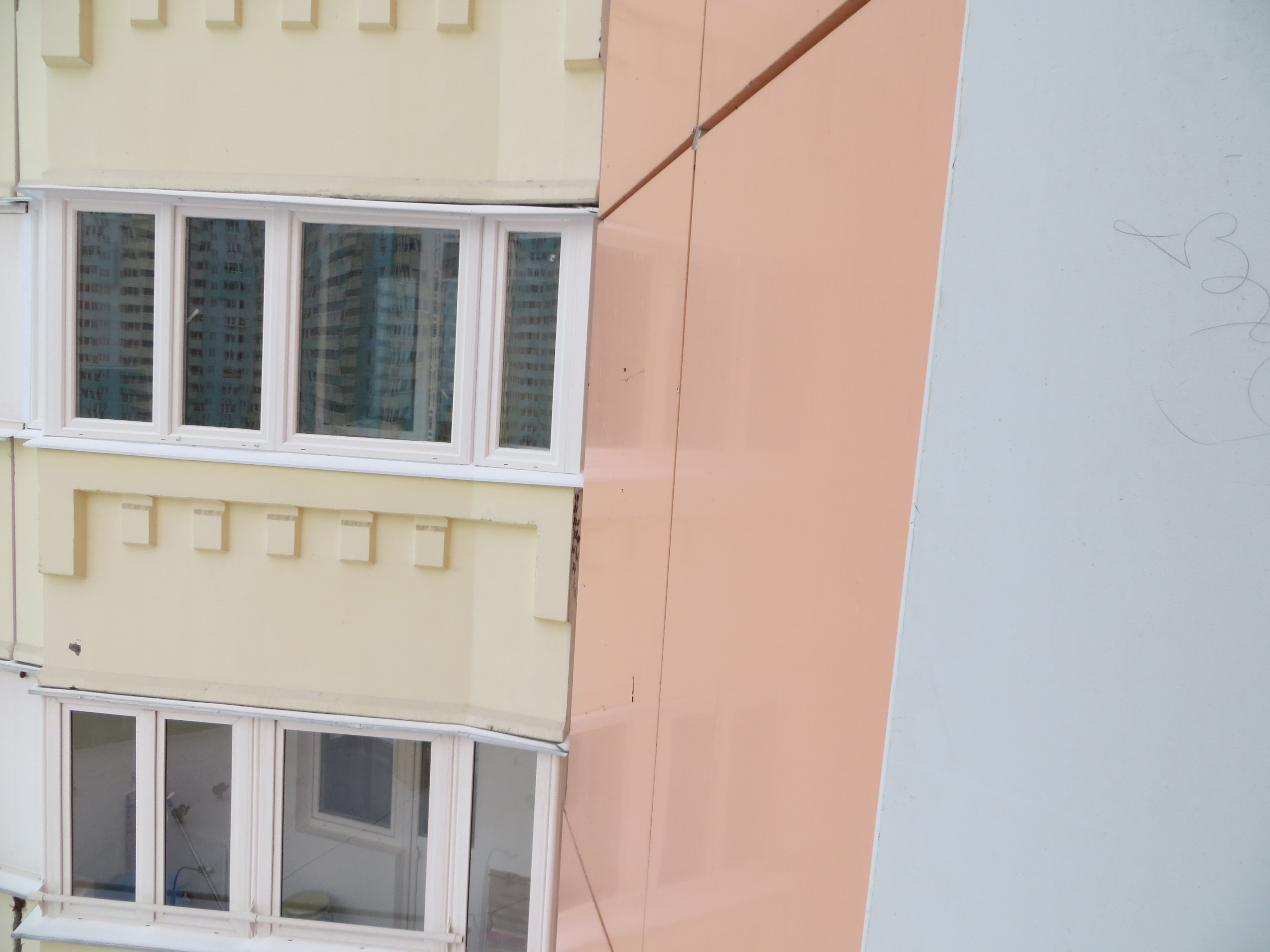

Сверление отверстий в стене и вентфасаде для будущей установки бризера iFrech после ремонта квартиры Вентиляционный фасад в этом доме - это листы алюминия. Сверление производится с отводом воды и шлама в пылесос.

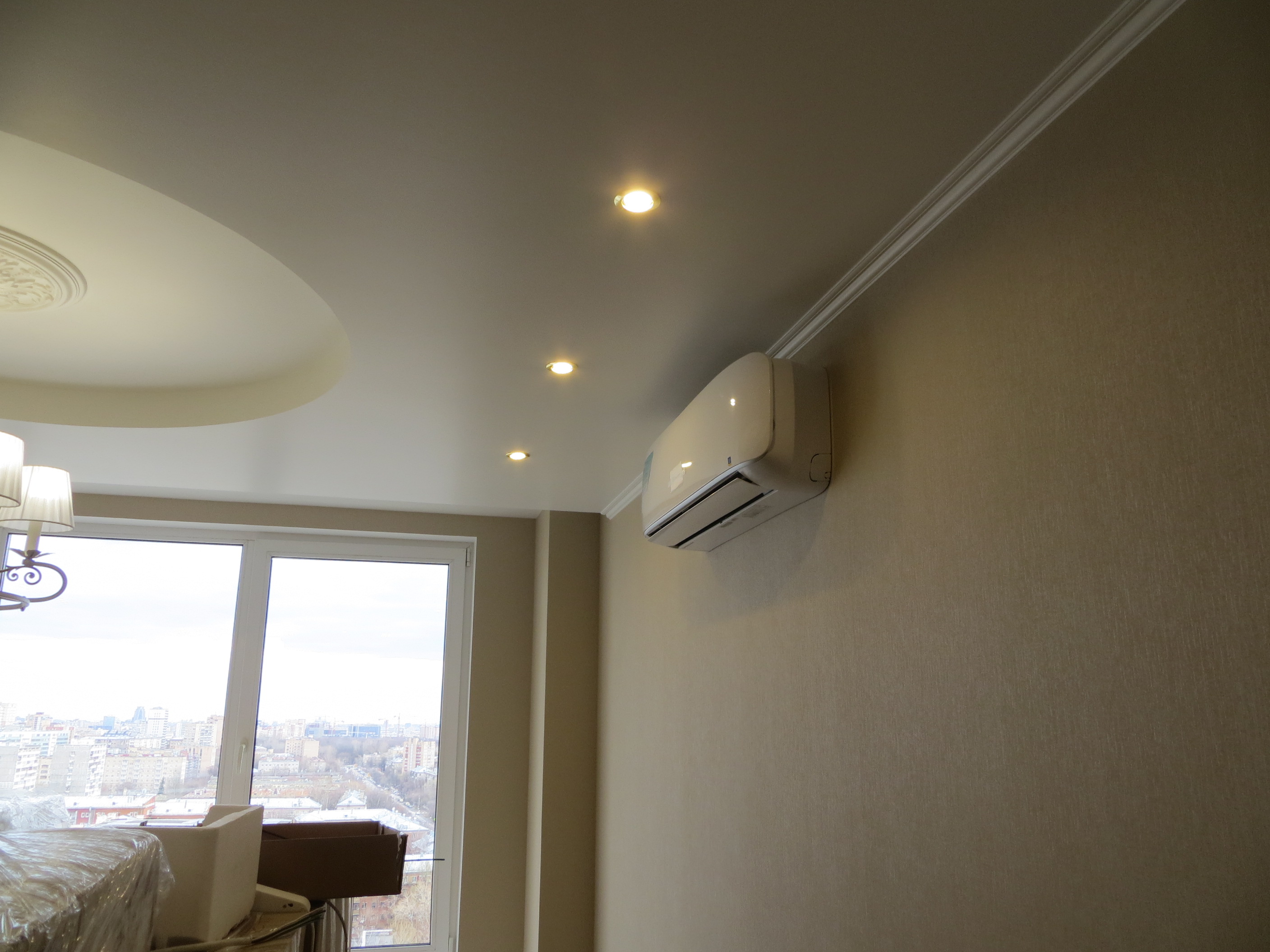

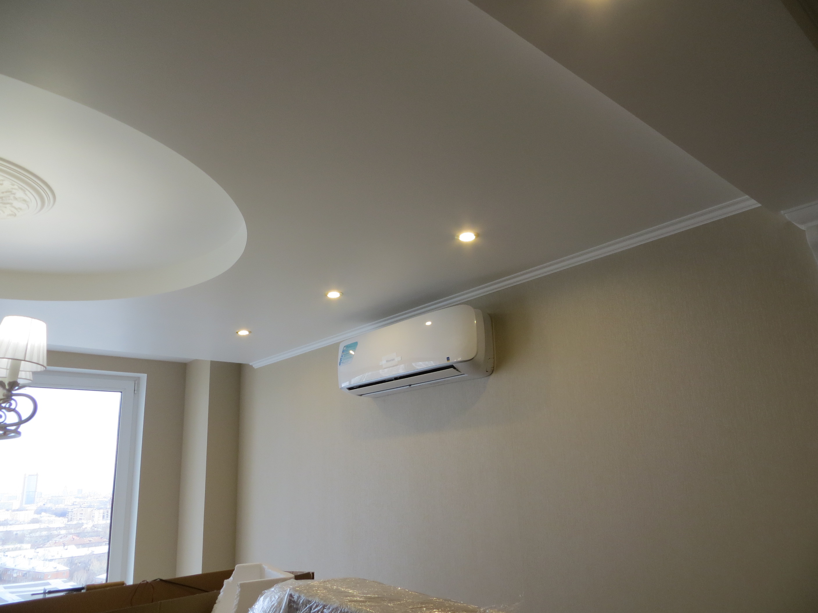

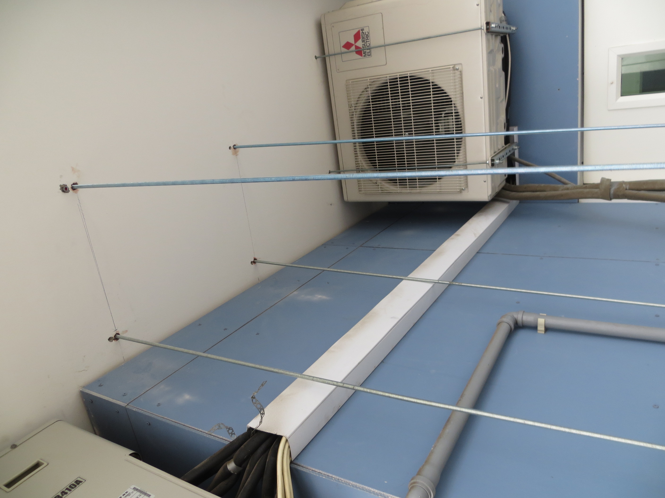

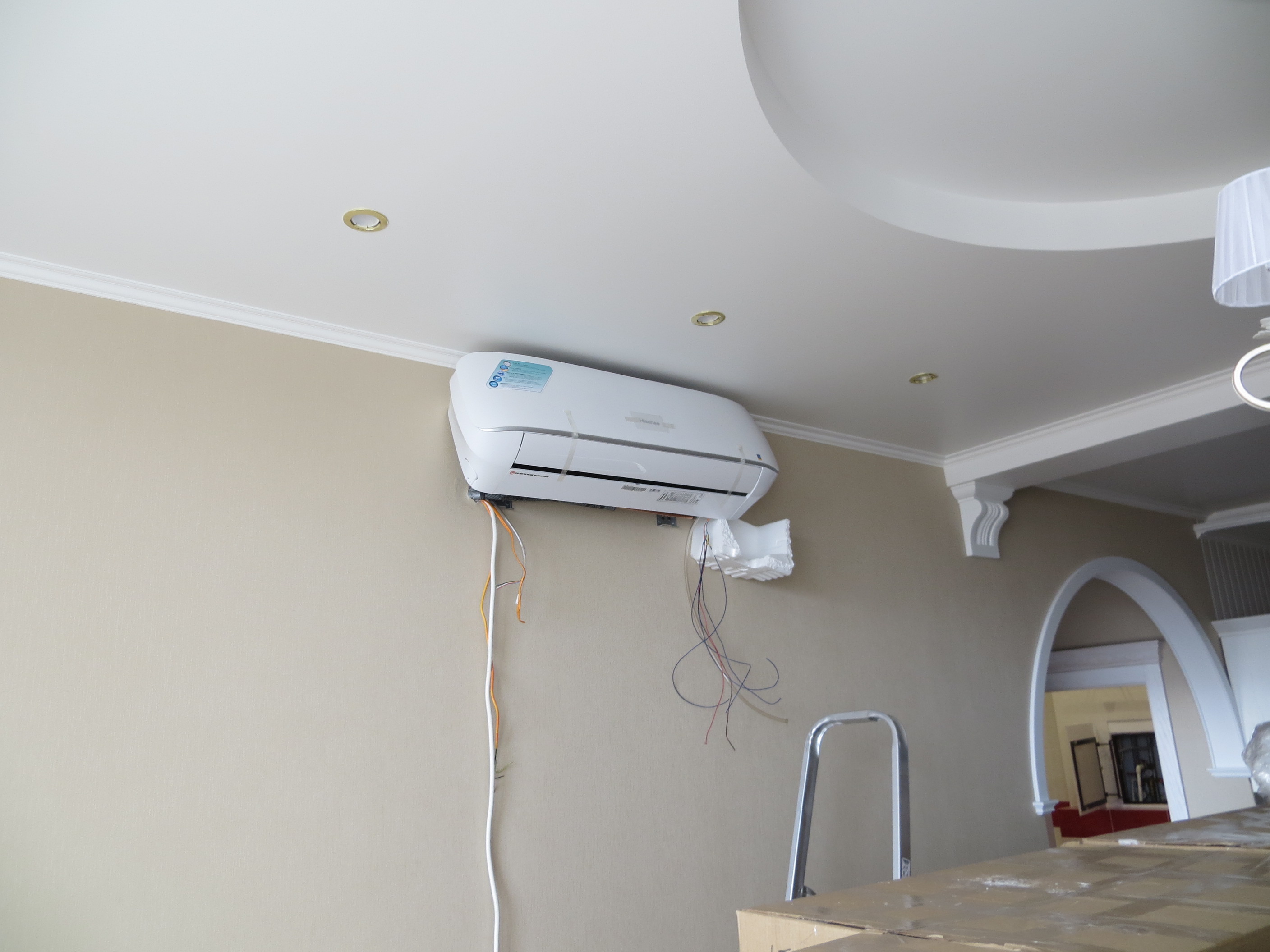

Установка мультисплита Мицубиши Хэви в два этапа . Для двух кондиционеров нужно устанавливать помпы
