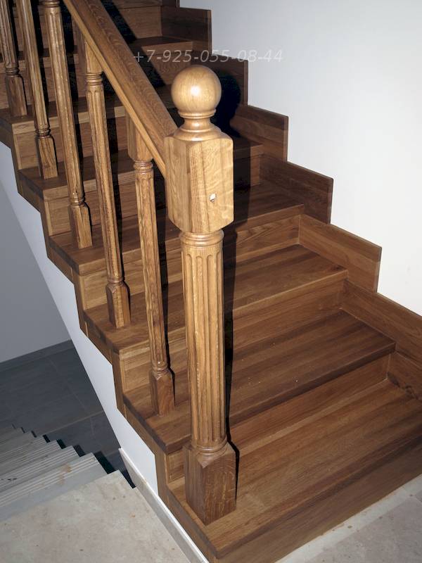

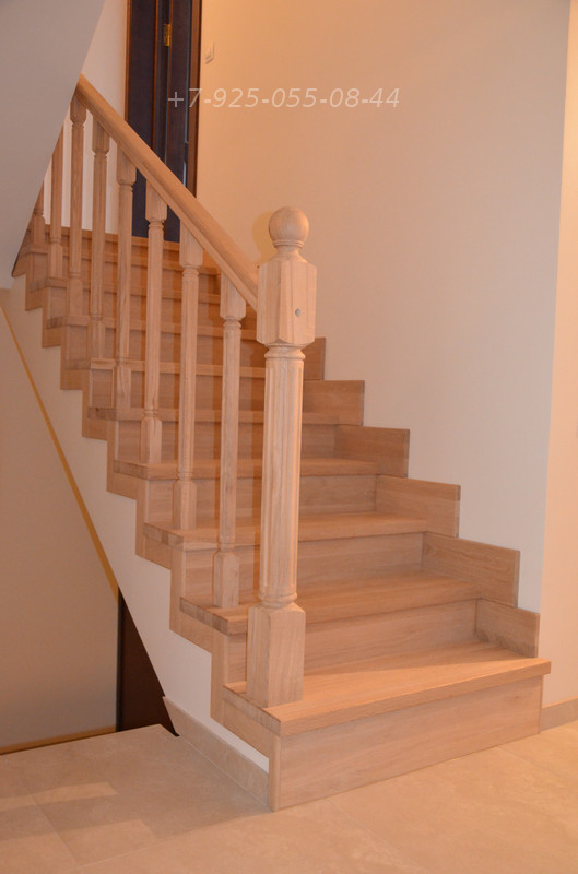

Дубовая лестница на бетонной конструкции. Покрытие - масло с воском.

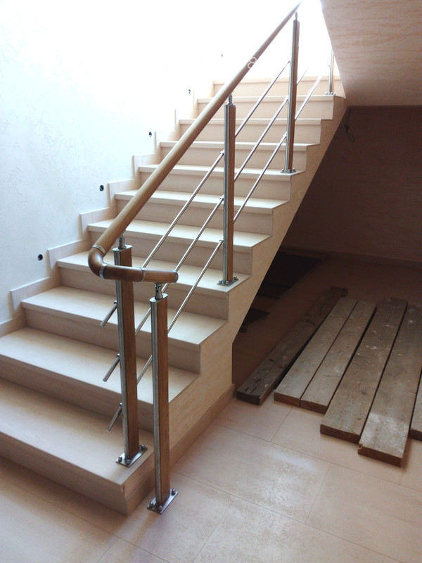

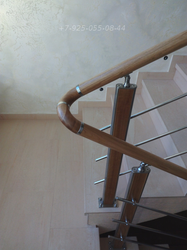

Ограждение лестничных маршей. Нержавейка и дуб. Покраска ПУ лак. Облицовка маршей- керамогранит.

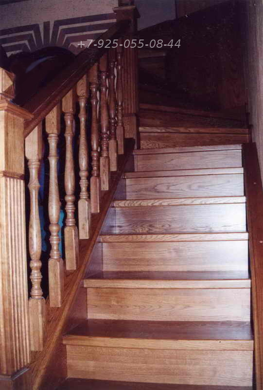

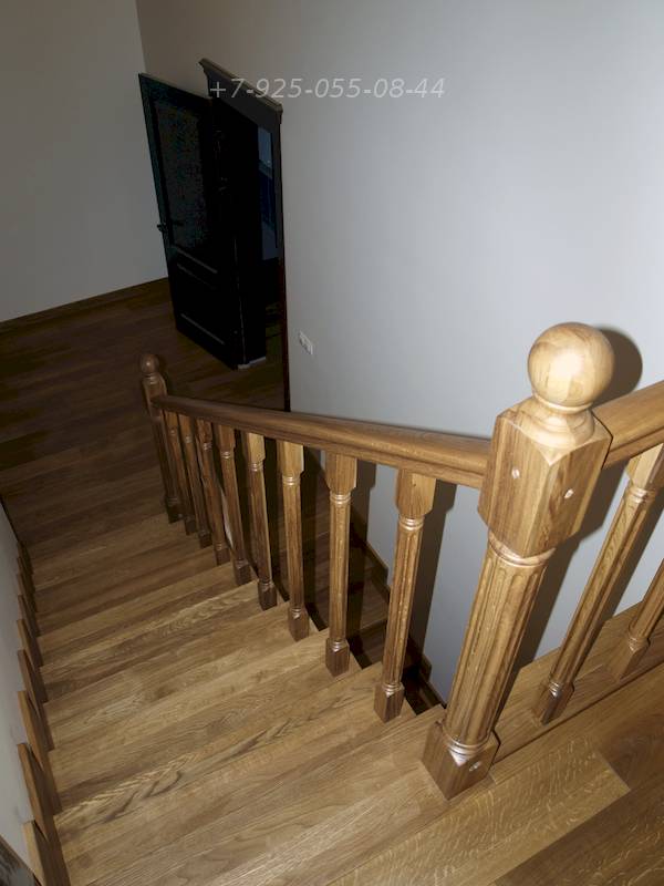

Дубовая лестница на тетивах.

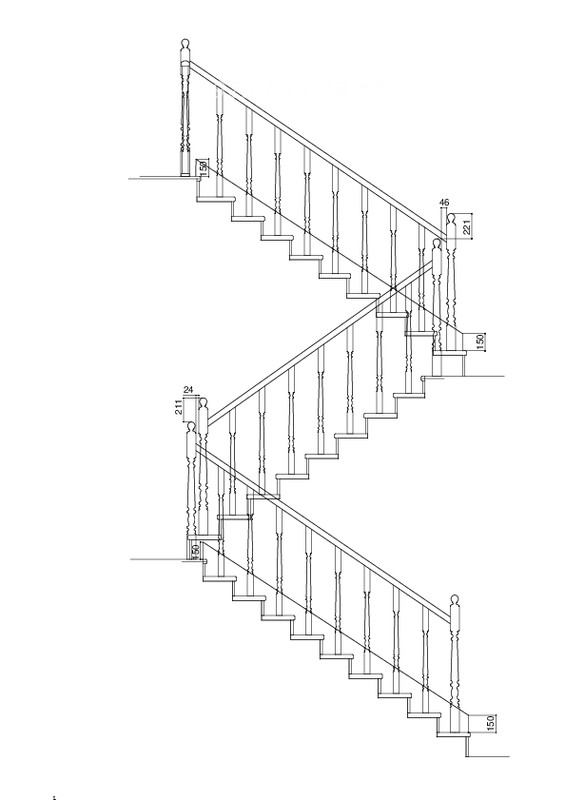

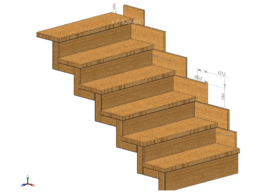

Проектирование и эскизы.

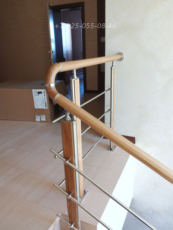

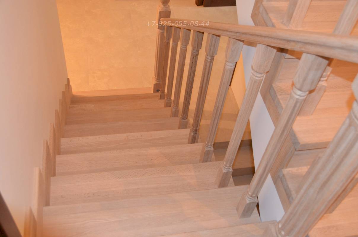

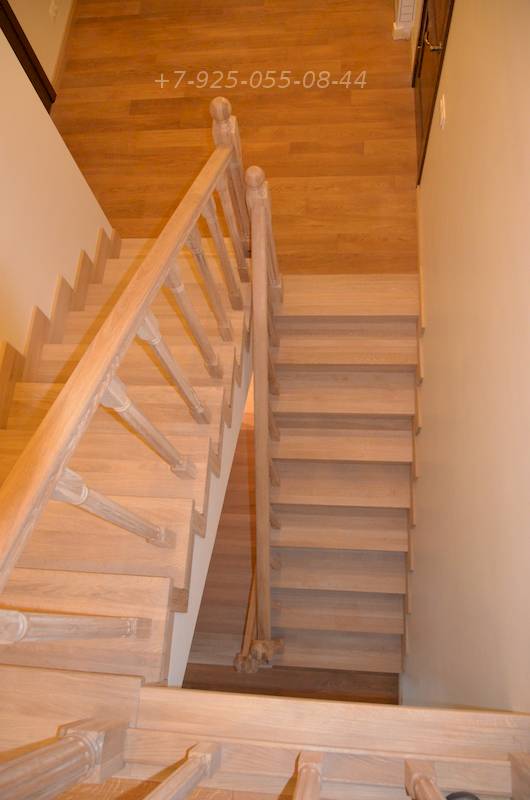

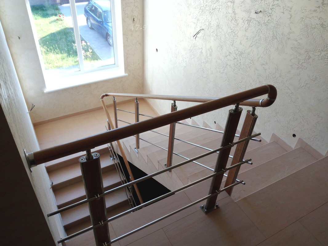

Ограждения двух маршей соединены поворотными элементами. Это значительно повышает жесткость всей конструкции.

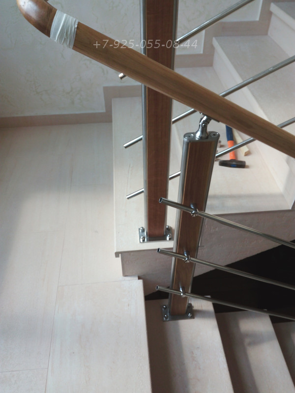

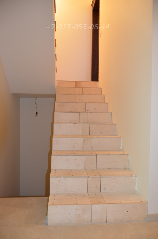

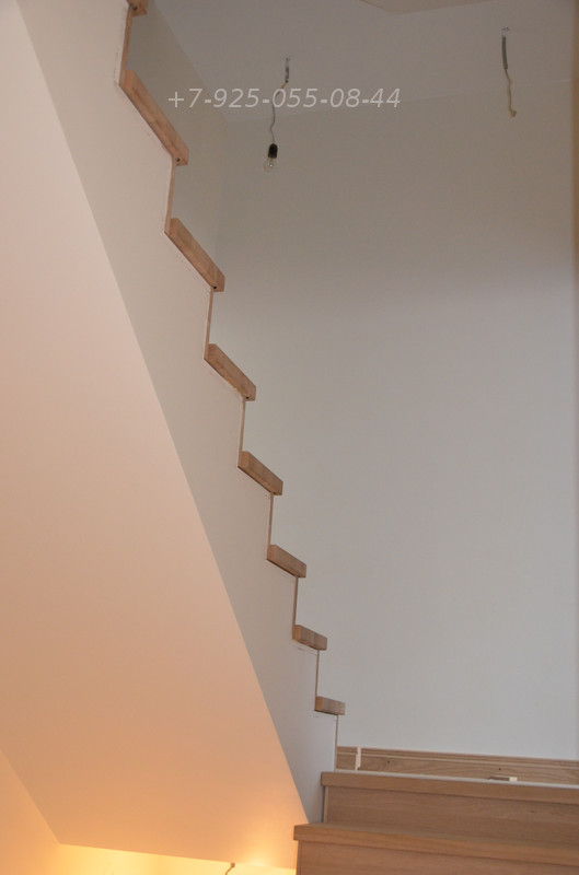

Крепление опор на хим. анкер с глубиной бурения не более 40 мм., т.к. глубже возможно повреждение теплого пола.

Еще несколько фото лестничного ограждения. Нержавейка и массив дуба.

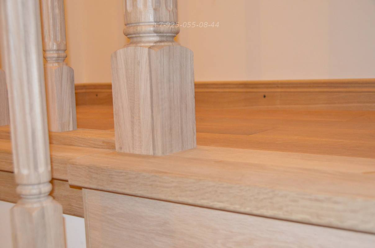

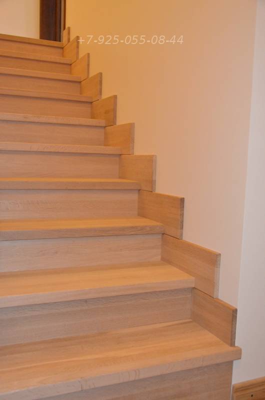

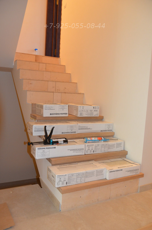

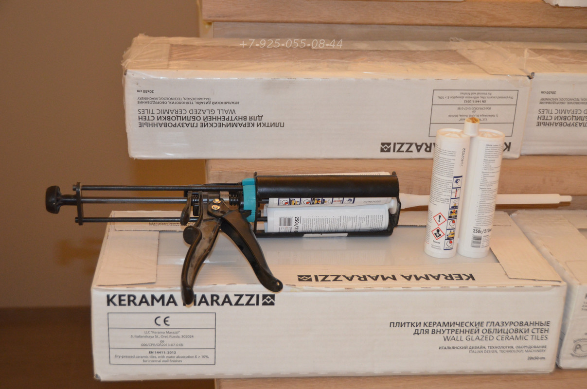

При облицовке основания лестницы массивными ступенями рекомендую использовать двухкомпонентный вспененный клей, специально разработанный для этих работ. Этот способ позволяет организовать построение правильной геометрии конструкции и предотвратить появление скрипа.

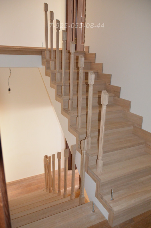

Настил ступеней закончен.

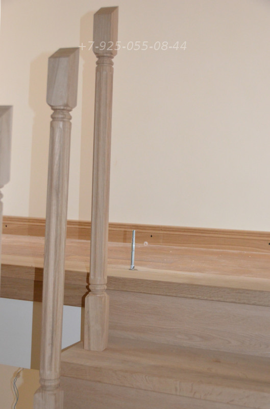

Подготавливаем крепление балясин
Андрей_
Андрей_
Регистрация: 13.05.2013
Сообщений: 503
05.07.2018 в 12:00:07

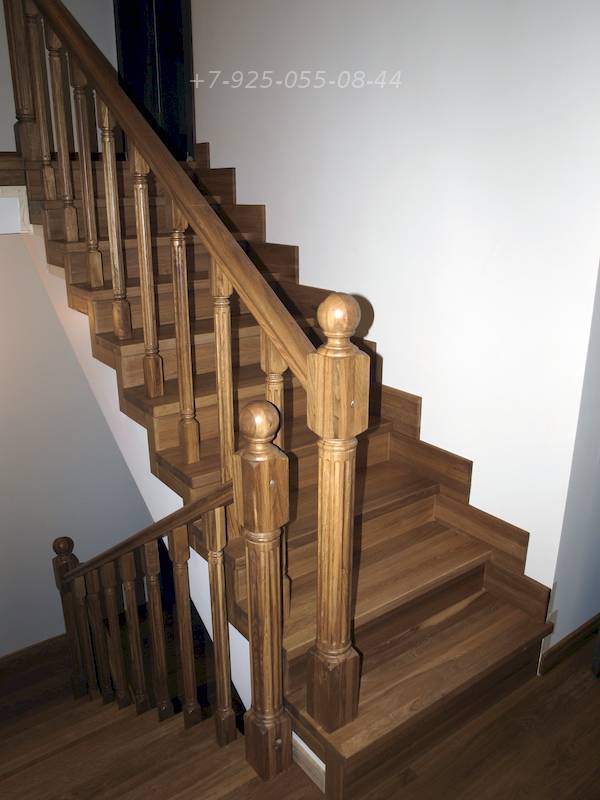

Устанавливаем баласины.
Андрей_
Андрей_
Сообщений: 503
06.07.2018 в 08:05:55
Крепим поручни.

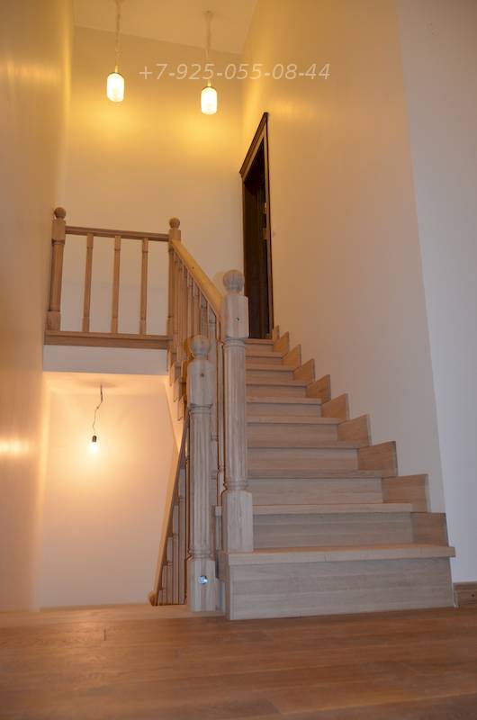

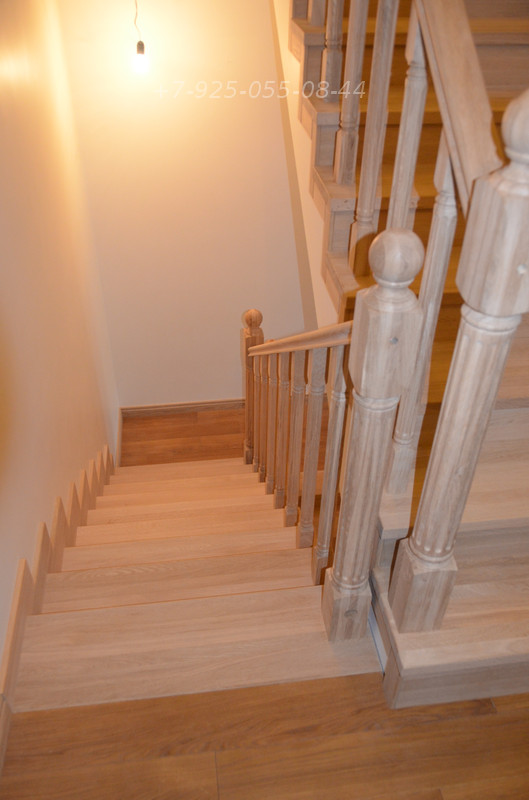

Лестница готова под покраску.

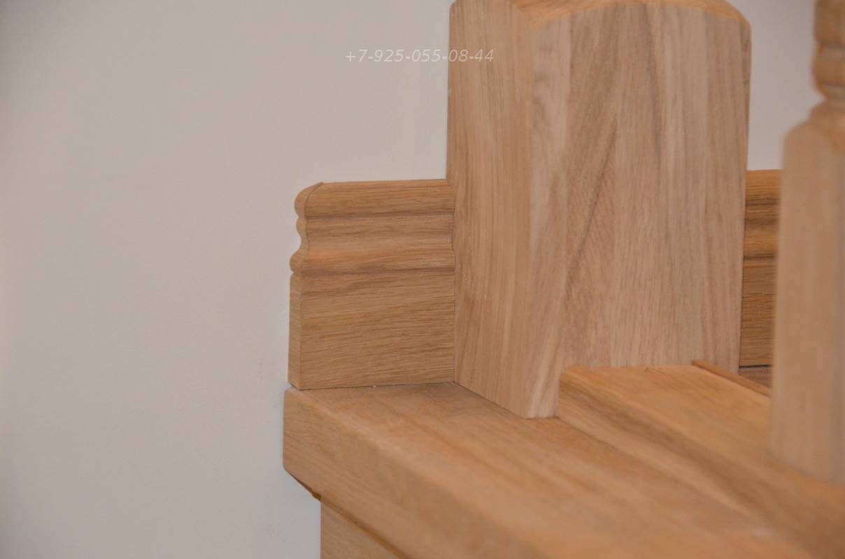

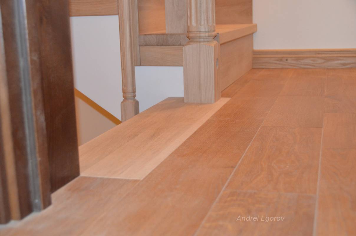

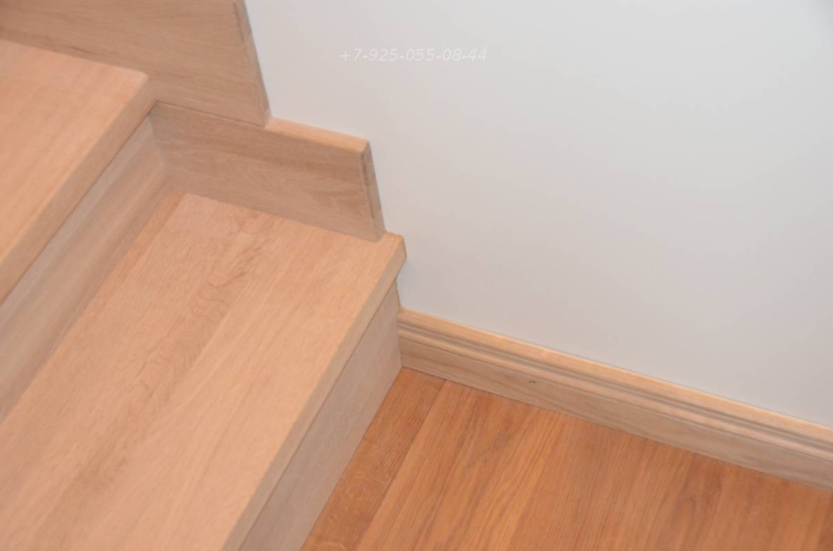

Верхняя ступень интегрирована в пол.

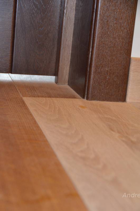

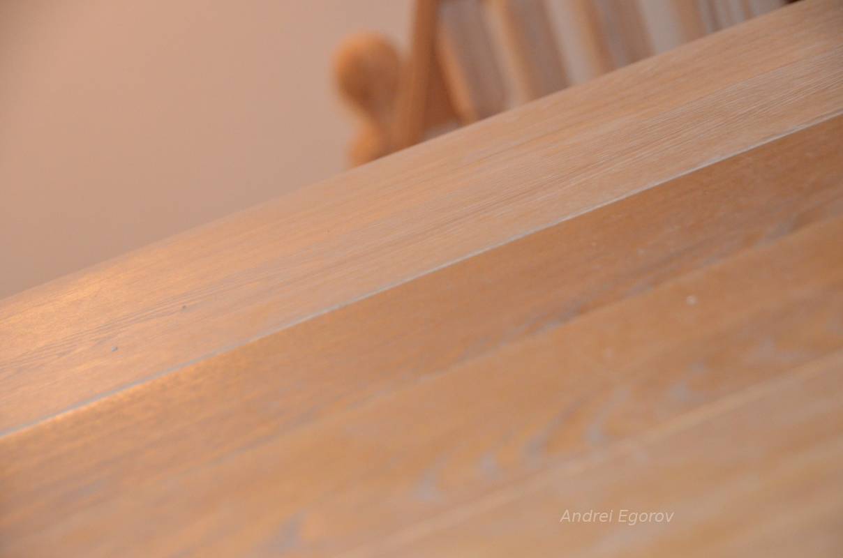

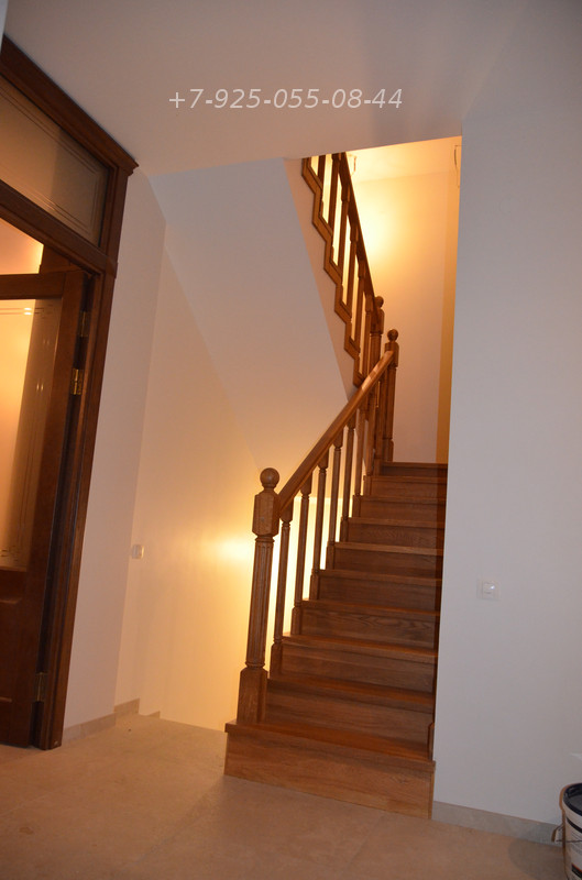

Лестницу покрасили маслом с воском. Так же был обработан дубовый пол. После этого лестница и пол стали единым целым.
