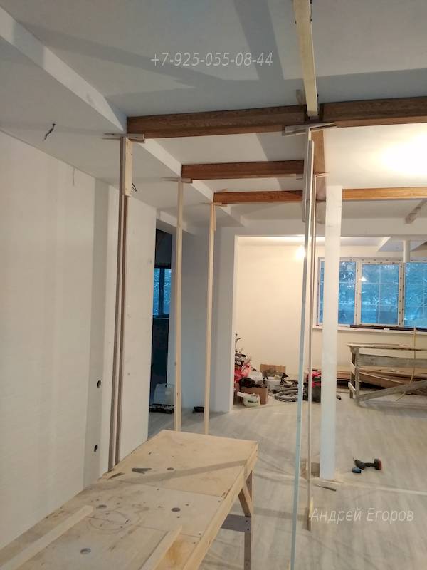

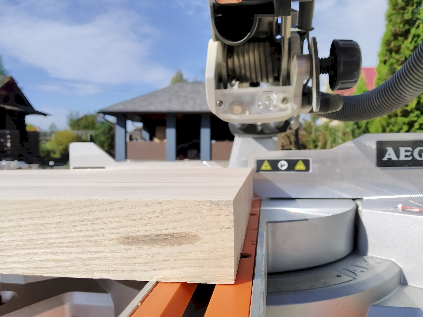

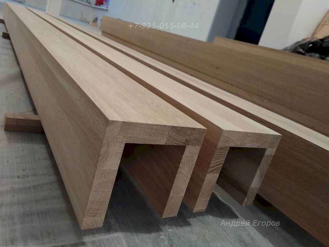

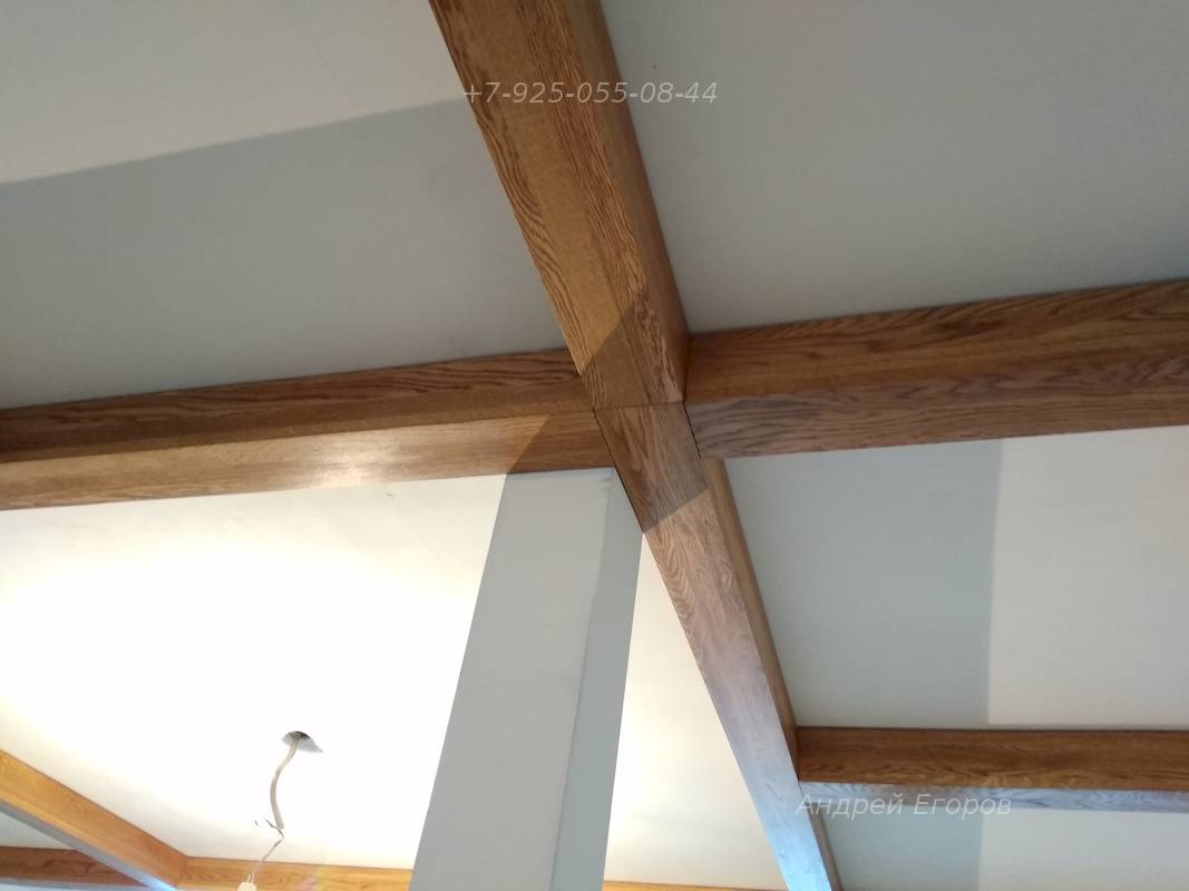

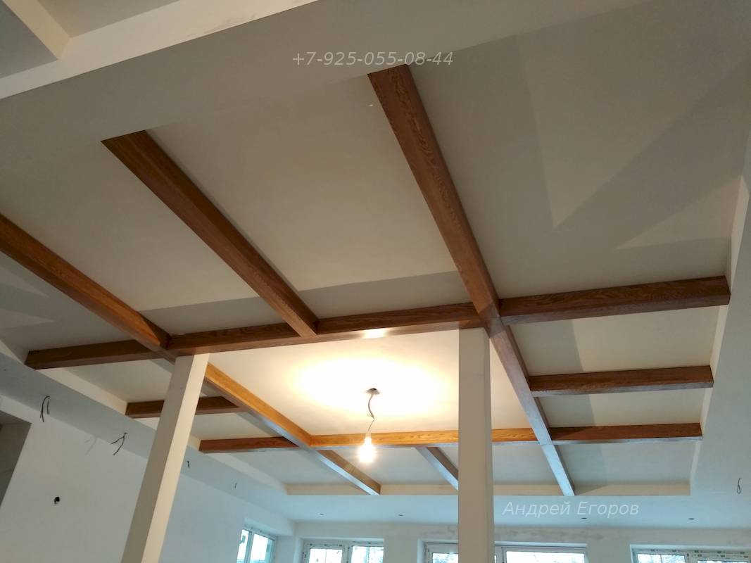

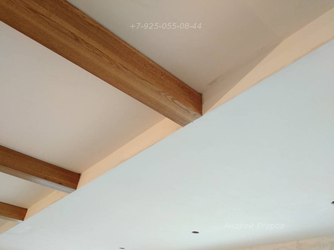

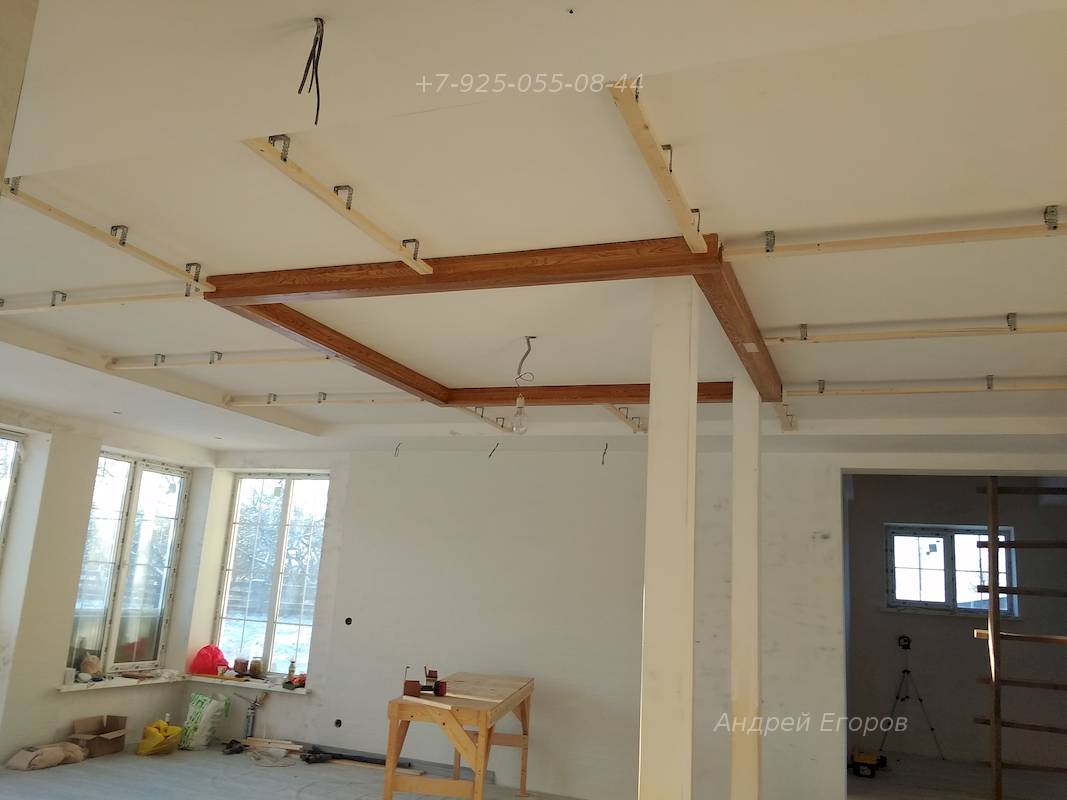

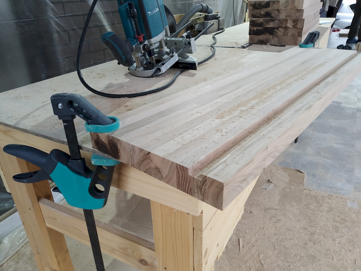

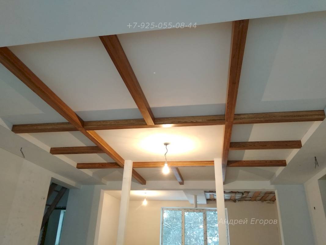

Изготовил и установил дубовые балки на потолок. Решили делать п-образный профиль, для облегчения конструкции.
Из мебельного щита 18 мм. Конструкция изготовлена методом склейки через шпонку. Очень надежно. Фрезеровочный стол.

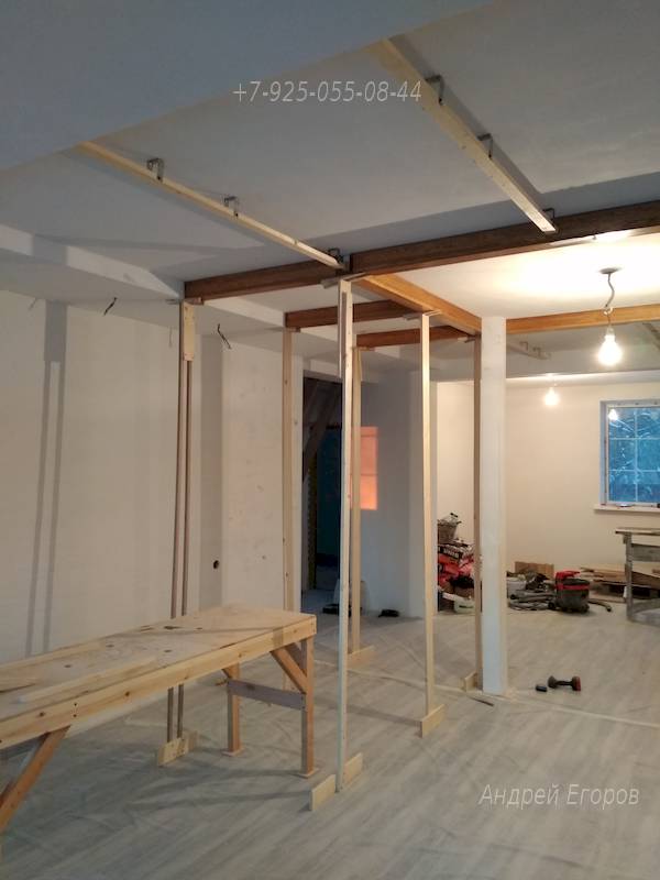

Вот этапы монтажа.
Готовая конструкция.
Покрытие - паркетное масло с тонировкой.

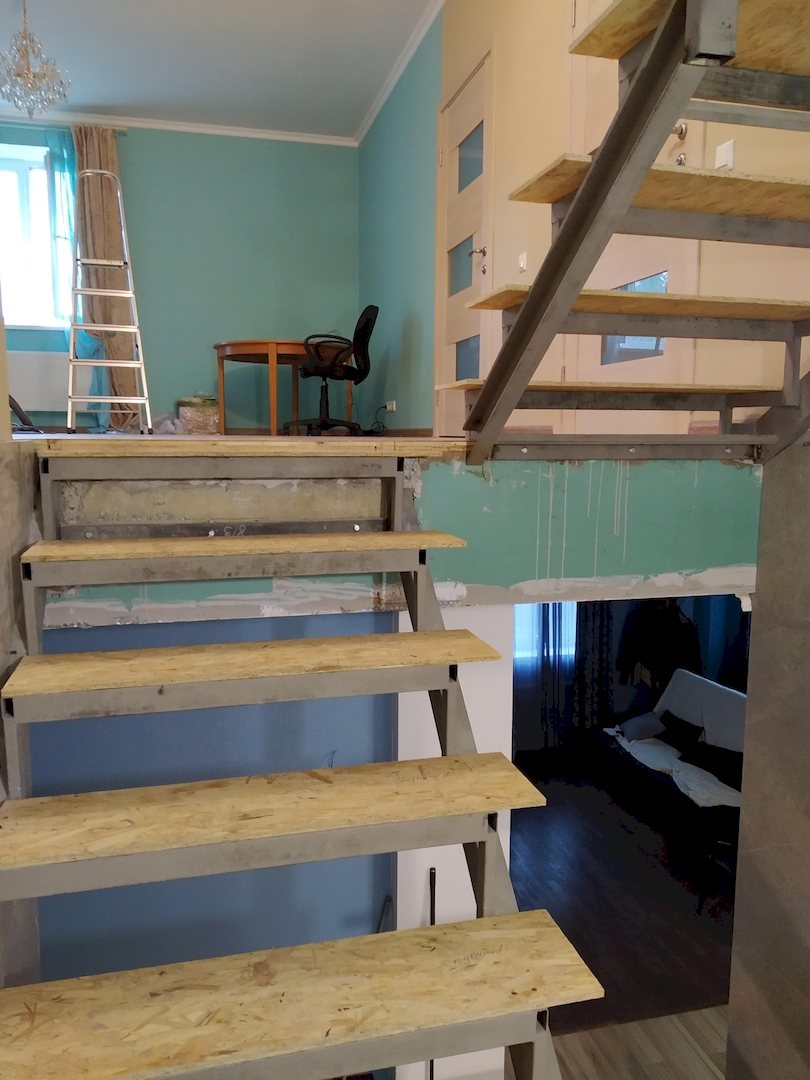

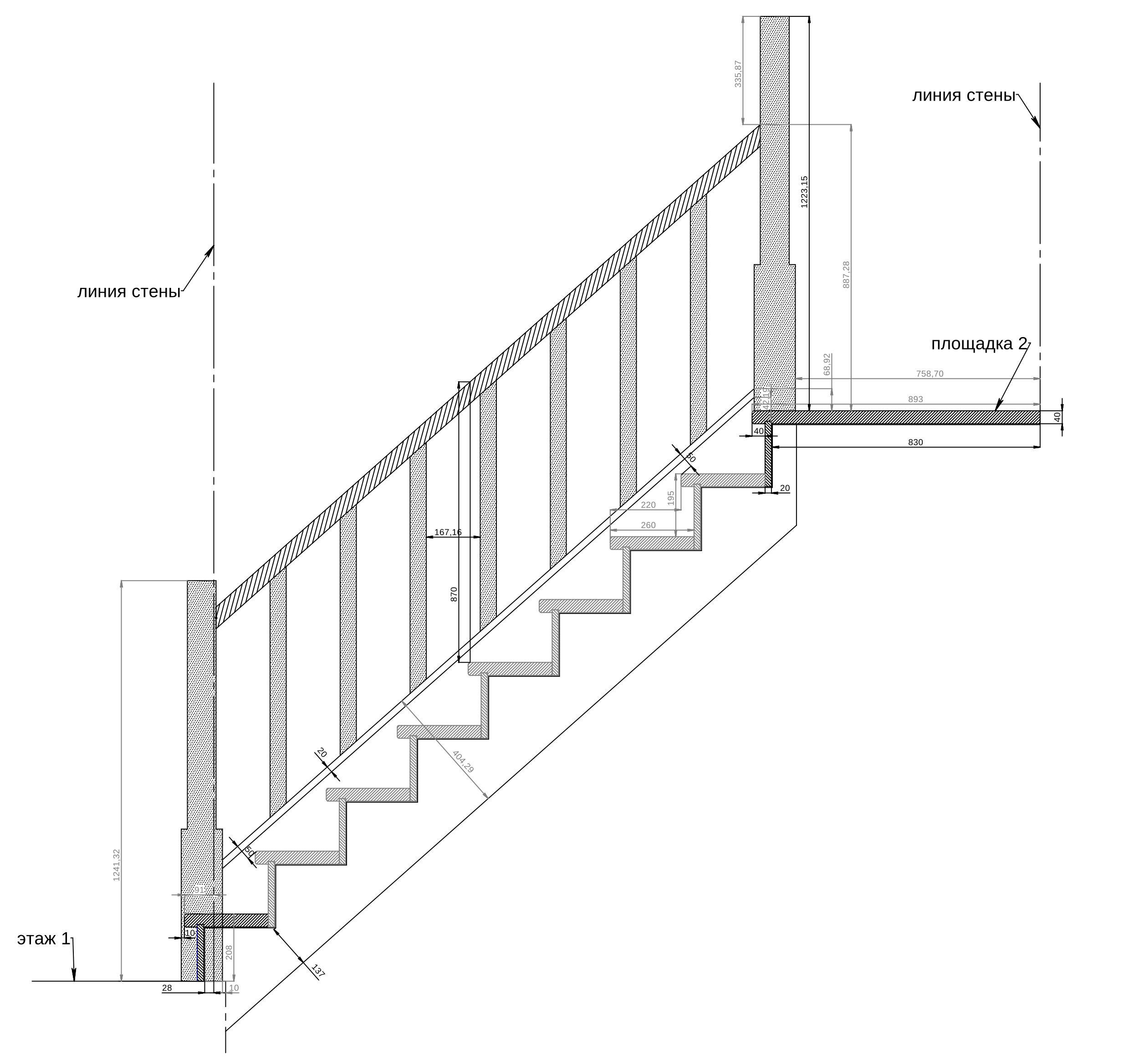

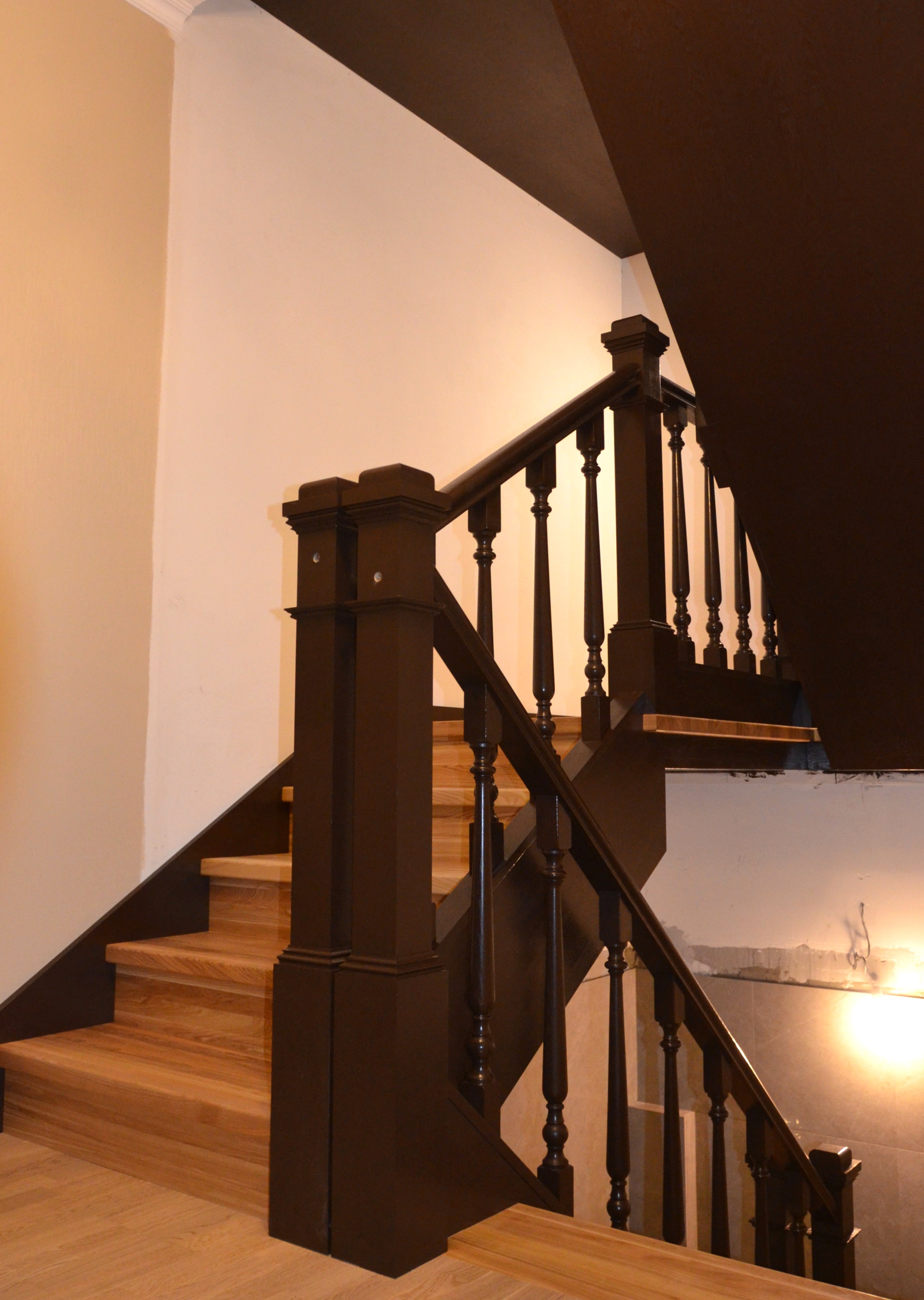

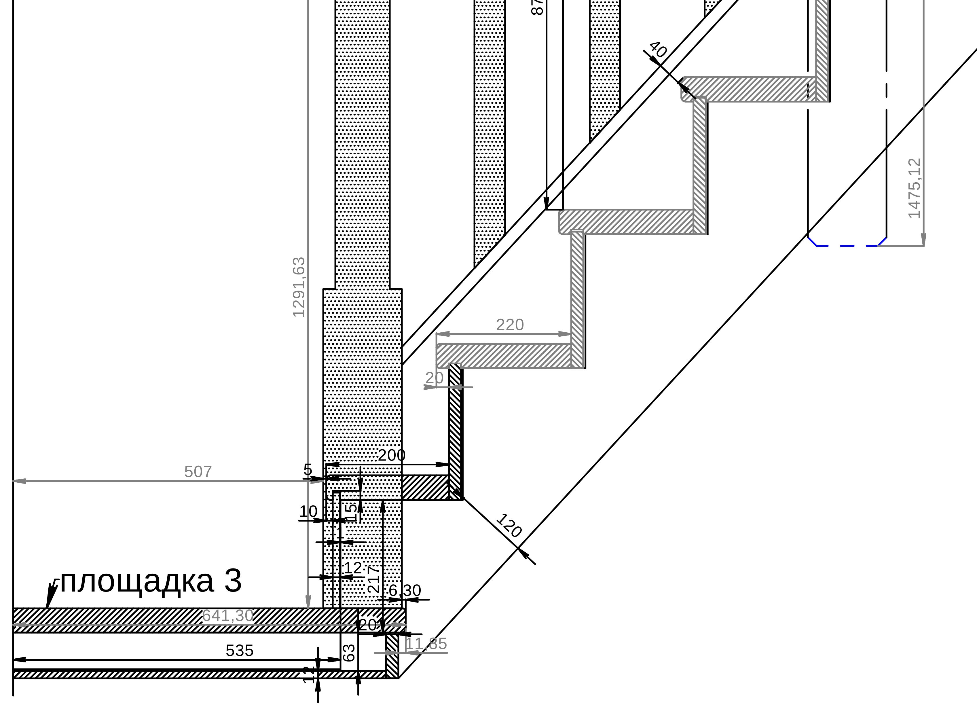

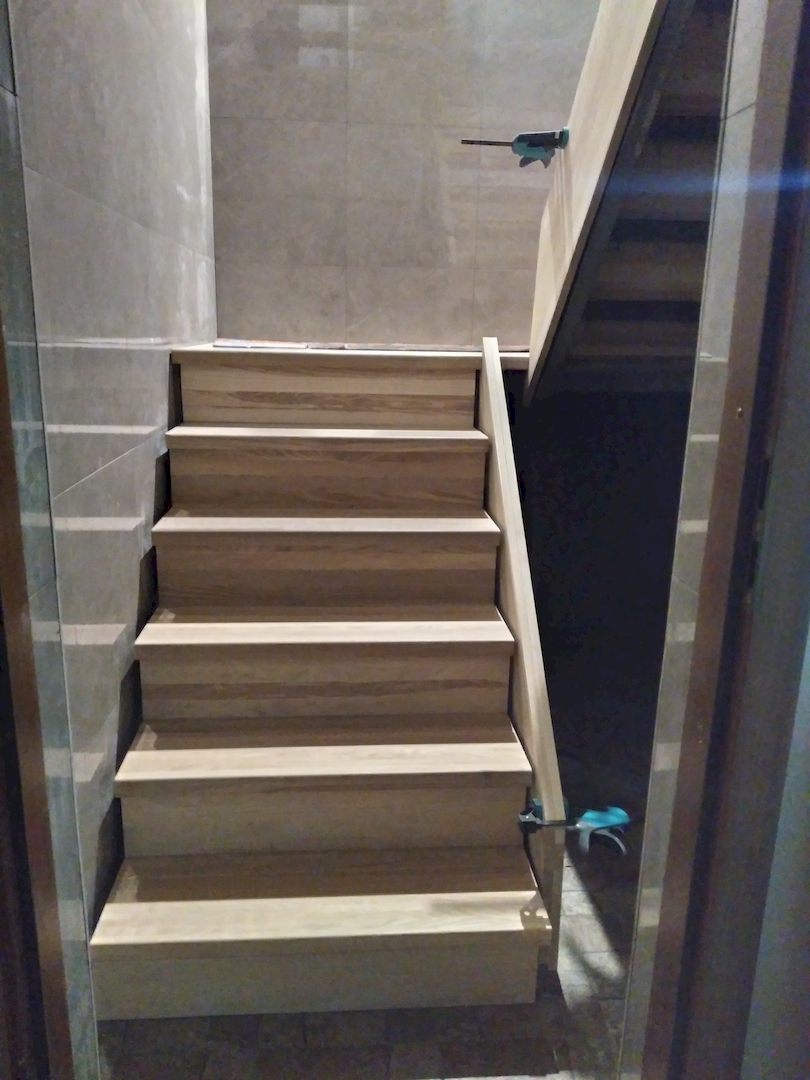

Подготовил проект, сделал рабочие чертежи..
Согласовал важные и неоднозначные узлы с заказчиком..

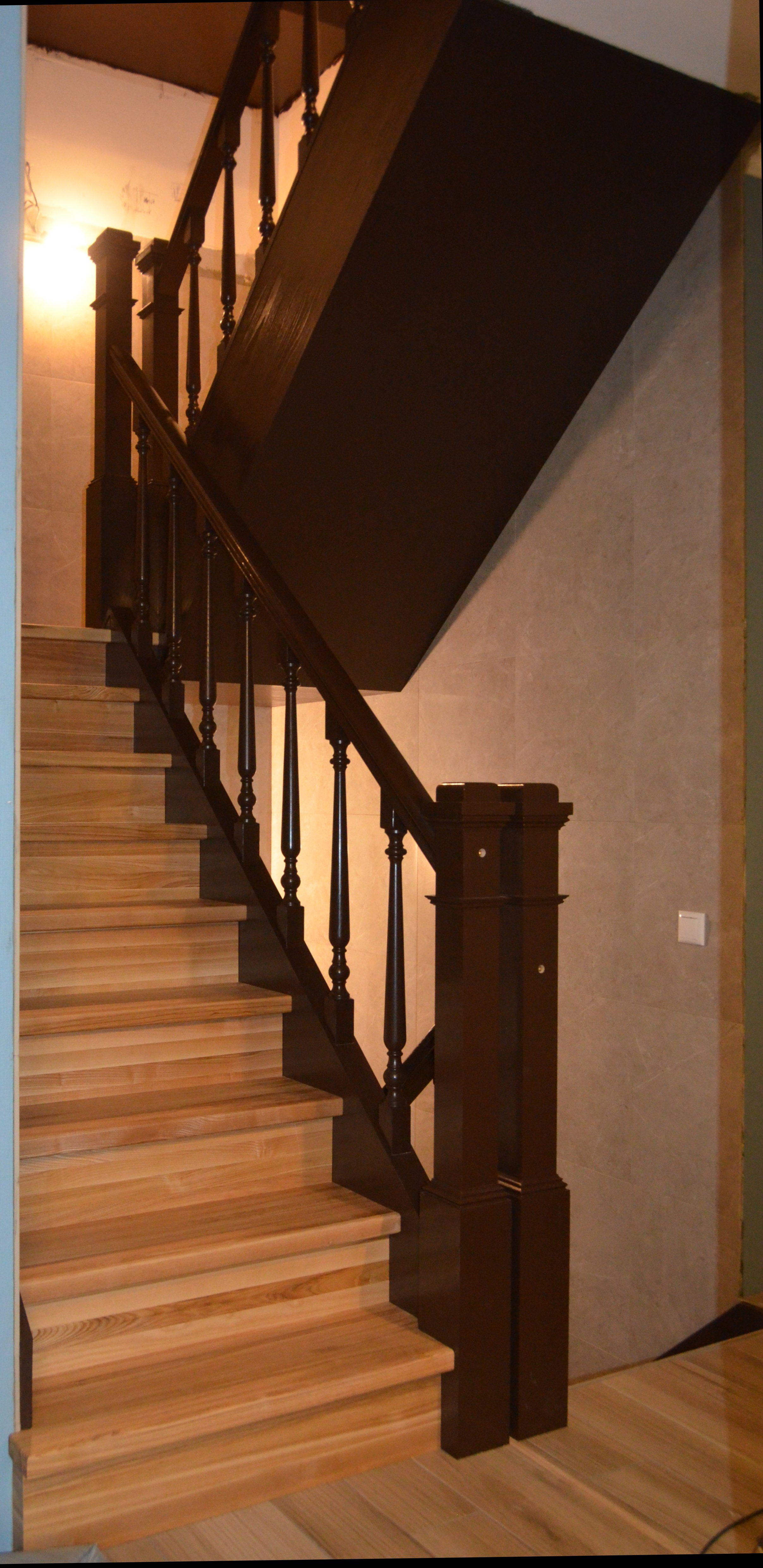

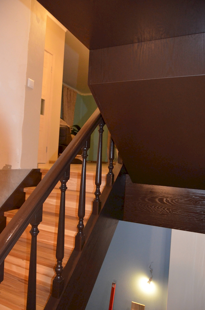

Изготовил, покрасил и смонтировал лестницу..
Почти в полтора месяца уложились эти этапы работы. Шесть маршей, три площадки, две балюстрады. Два человека, в среднем по 10 рабочих часов в день. Исправлений и переделок не было. Уверен, быстрее сделать при хорошем качестве - не реально. На мой взгляд, получилась очень достойное изделие, хотя, совершенству нет предела.. Надеюсь, мои замечательные клиенты найдут время и напишут свое мнение о выполненной работе. С моей стороны, будет поэтапный обзор изготовления этой замечательной лестницы.

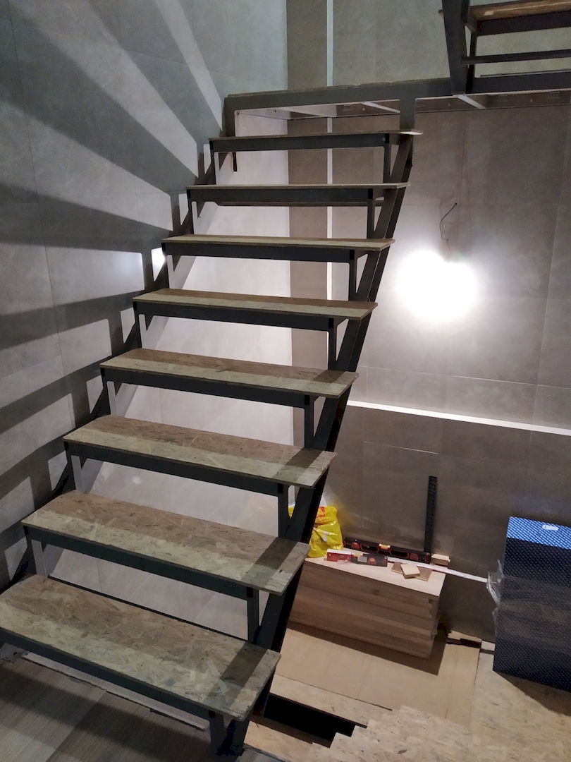

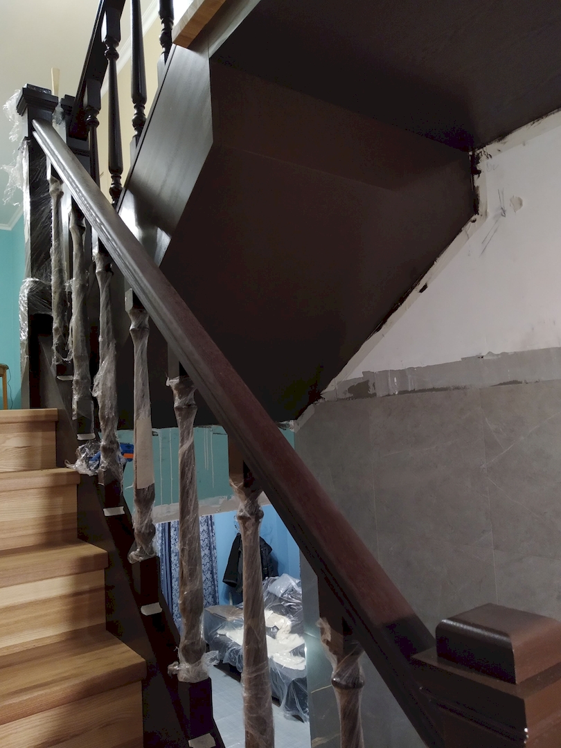

Лестница изготовлена на металлокаркасе. Имея опыт работы с разными лестницами, считаю, что такой вариант изготовления один из самых трудоемких и затратных. По сути, строится экзоскелет из дерева на кривой металлокаркас, который должен стать ровным и иметь идеальную геометрию. Решение этой задачи требует тщательного обмера конструкции, детального конструирования, продумывания узлов лестницы применительно к выбранным её элементам - столбам, тетивам, балясинам. Я все понимаю, при строительстве дома нужна хотя бы временная лестница, но вариант бетонного основания мне кажется более разумным и менее затратным. Облицовка бетонной лестницы деревом делается в разы быстрее, требует меньшего количества материала и практически не требует расчетов. А лестницу из дерева, я бы делал без каркаса. Какая будет лестница, каждый клиент решает сам. Я никому не навязываю свое мнение, а лишь делюсь им. Любая задача будет решена на отлично.

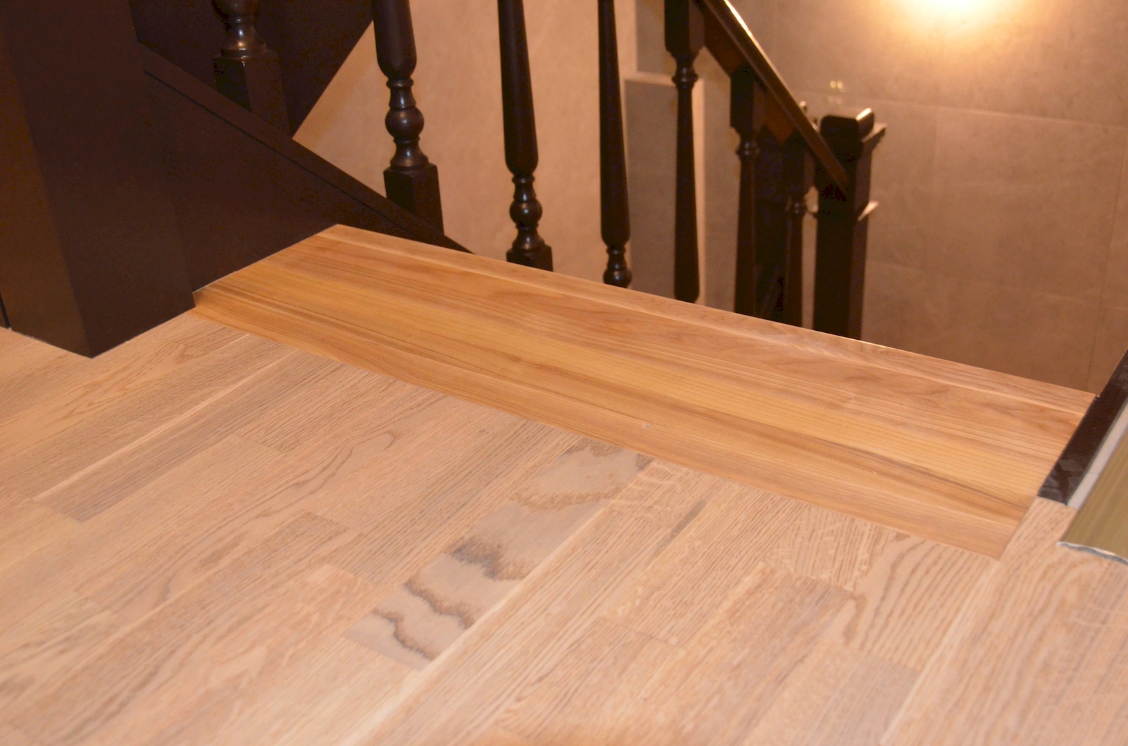

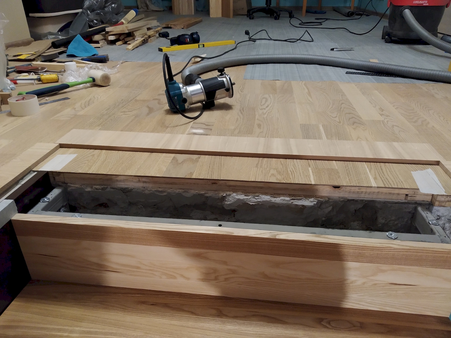

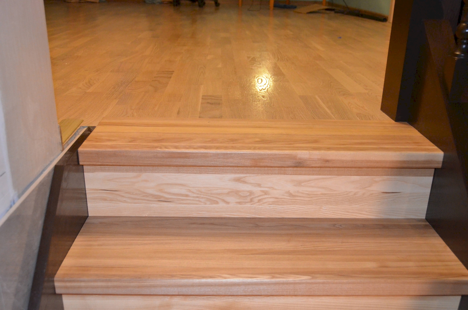

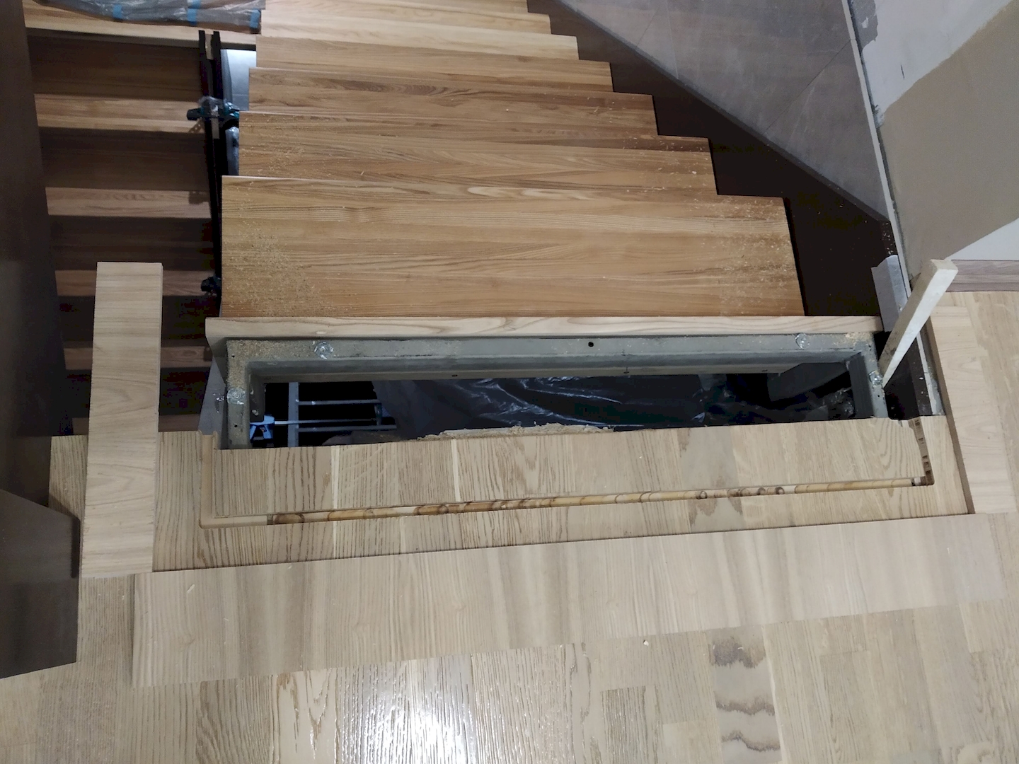

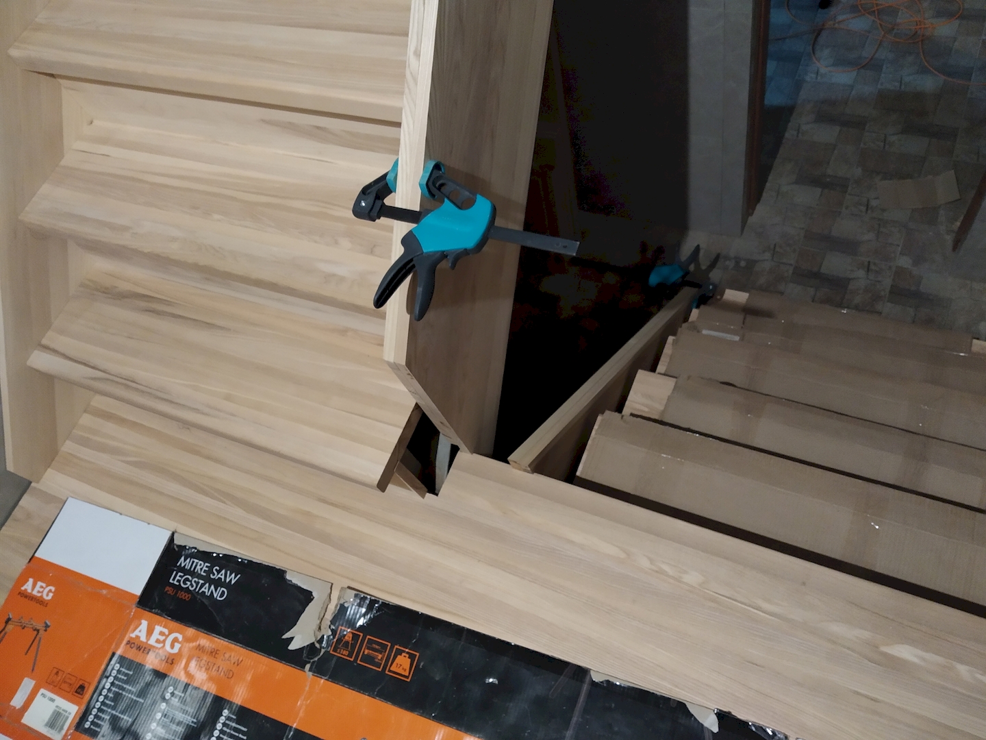

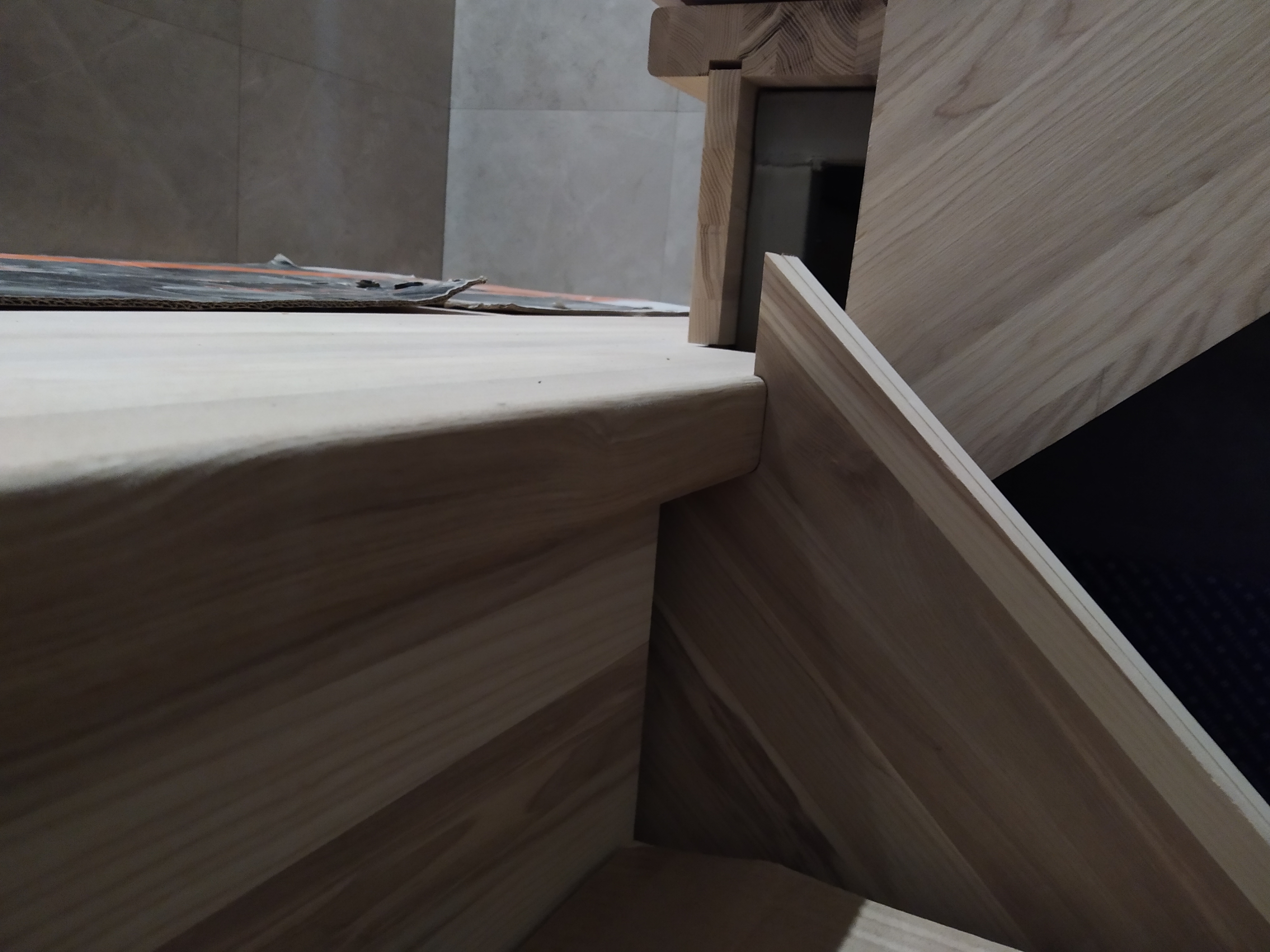

Верхняя ступень марша. Конечно, должна оказаться в уровень пола.
Интегрируем в паркет. Типичная ситуация. Решаем на раз..
Все в один уровень.
Ладно, несколько "десяток" гуляет ))), но это ничуть не портит результат.

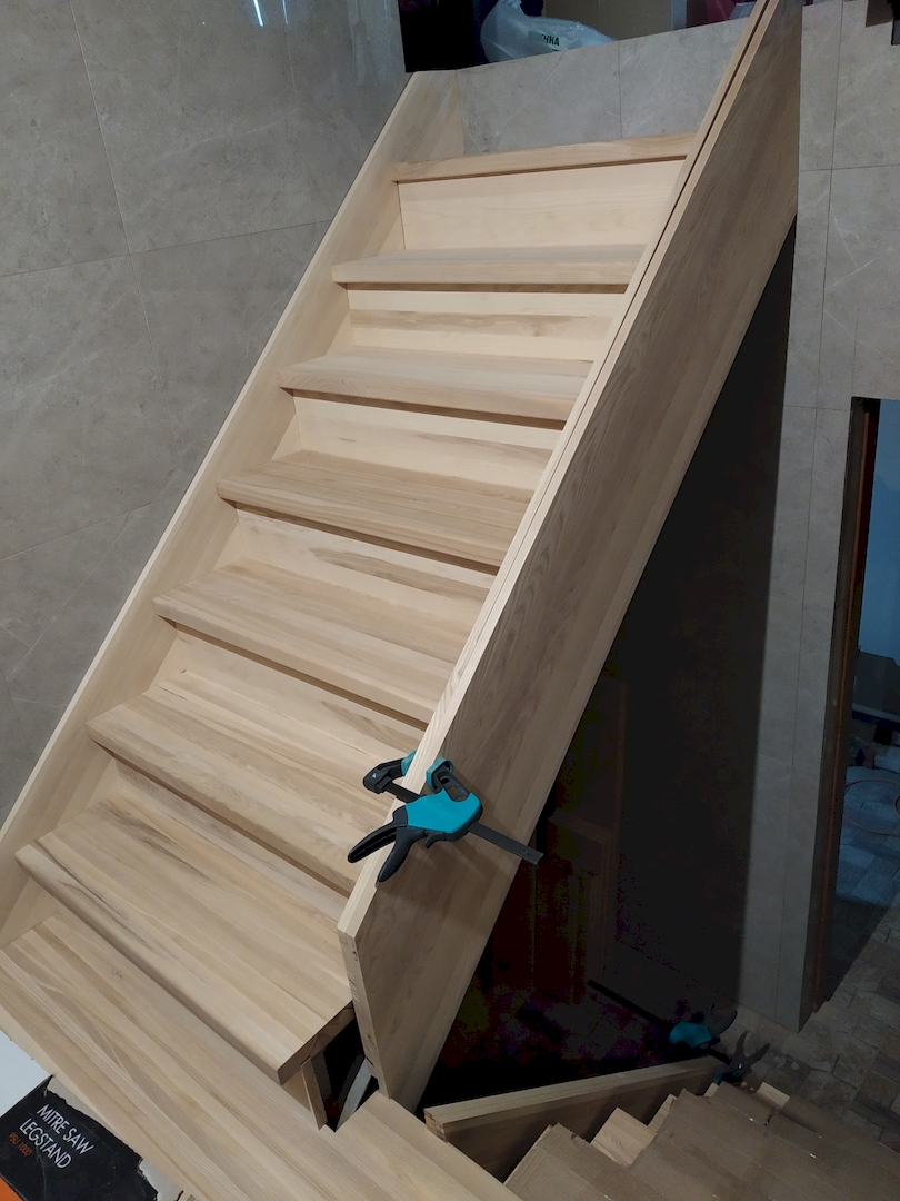

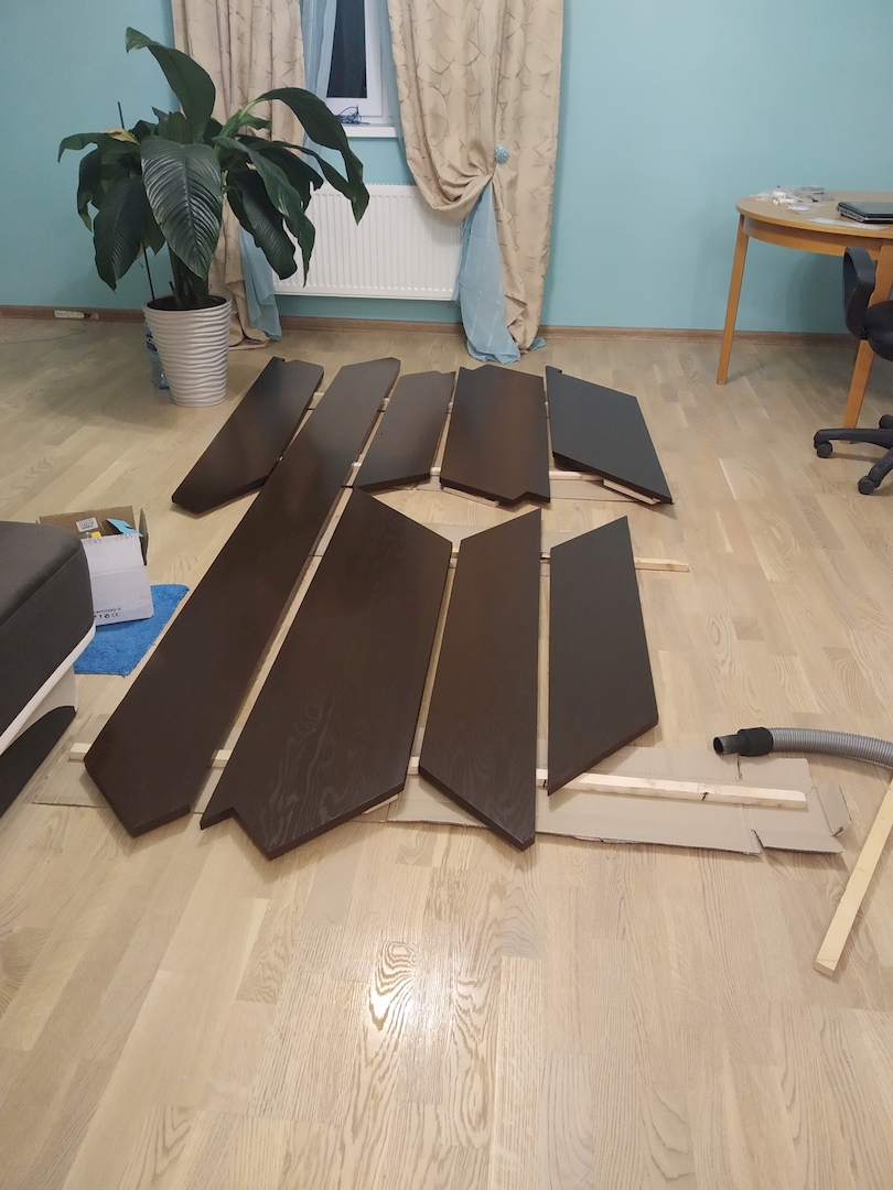

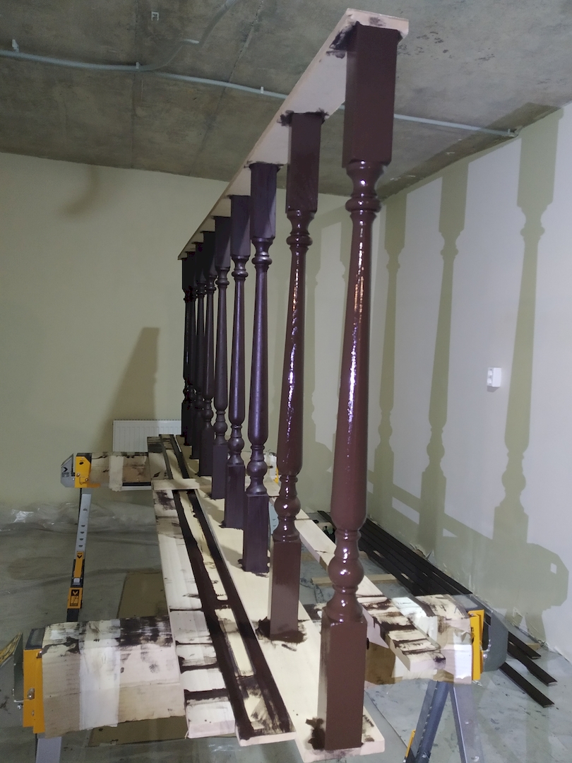

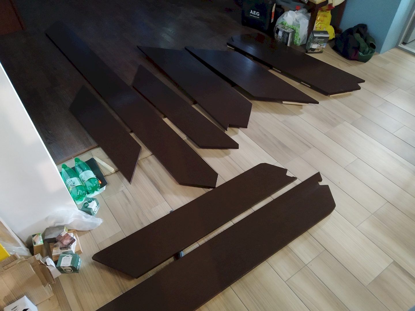

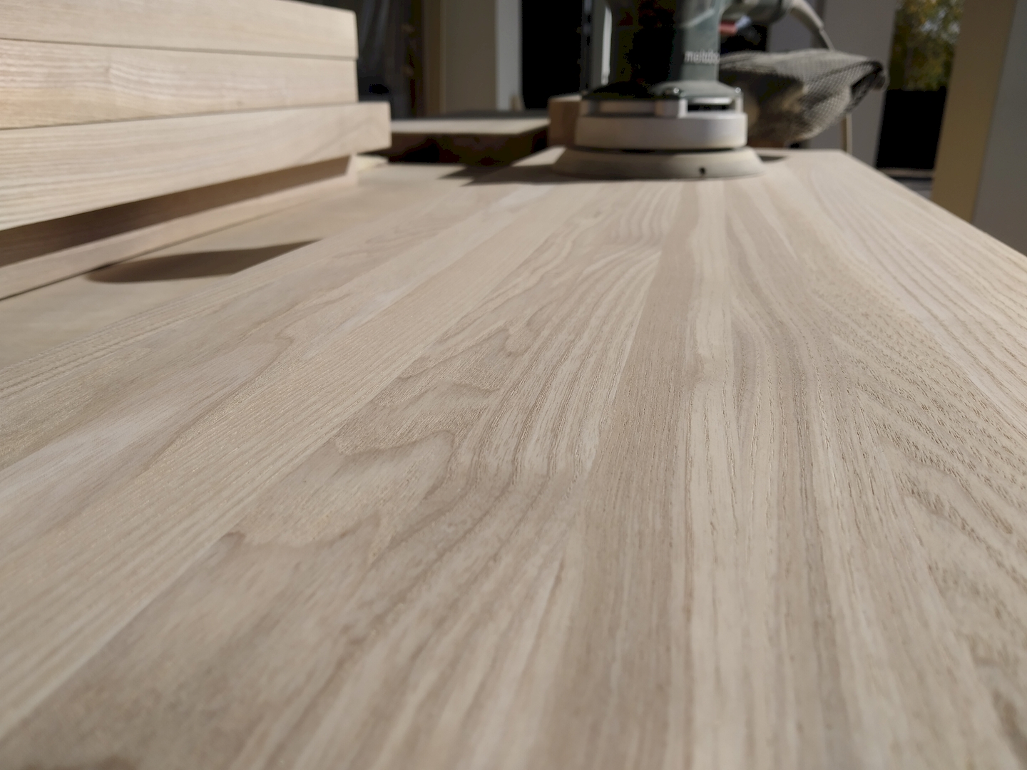

Теперь подробнее о этапах производства и монтажа лестницы на металлокаркасе.. По ранее подготовленным чертежам изготавливаем детали лестницы.
Шлифуем и подготавливаем к покраске.
Поскольку, лестница будет двухцветной, а так же учитывая то, что используемые для покраски материалы сохнут долго, приняли решение красить лестницу в разобранном виде. Это значительно увеличивает время работы, но качество готового изделия будет значительно выше, чем при покраске в собранном виде. Не будет линий перехода между разными цветами и "непрокрасов" в труднодоступных местах. Делаем предварительную сборку, проверяем сопряжение всех узлов.
Разбираем. Красим. Ступени и подступенки красятся очень прочным паркетным маслом, остальные детали и подшивка лестницы - маслом перекрывающим цвет древесины и очень долго сохнущим. Разумеется, в два слоя, с промежуточной шлифовкой.

Разумеется, все конструкция из дерева строится в соответствии с уровнем. При этом, к металлокаркасу применяются другие допуски на отклонения, в силу чего он является не очень удобной основой для строительства.
