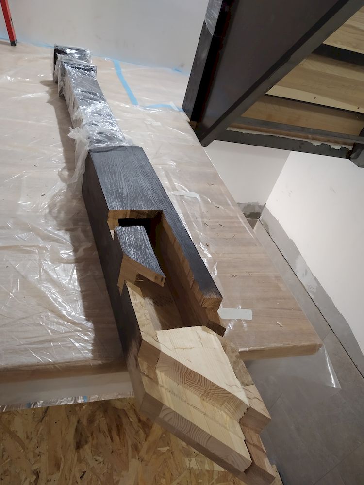

Это несущие столбы. Лестница будет двухцветная. Тем временет, конструкция растет.

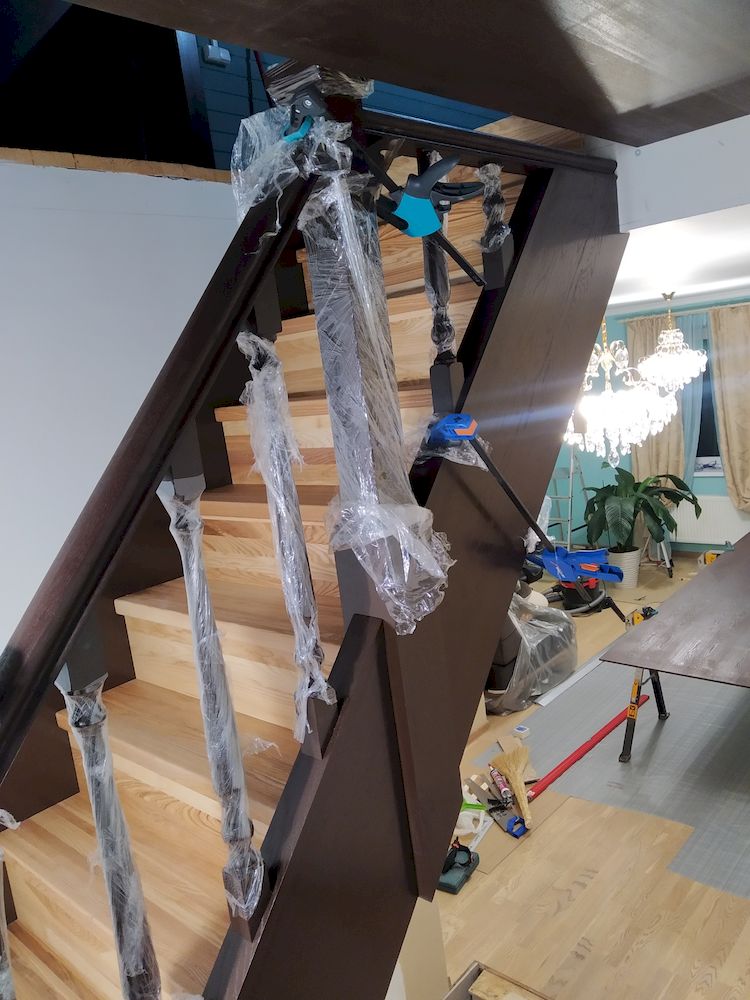

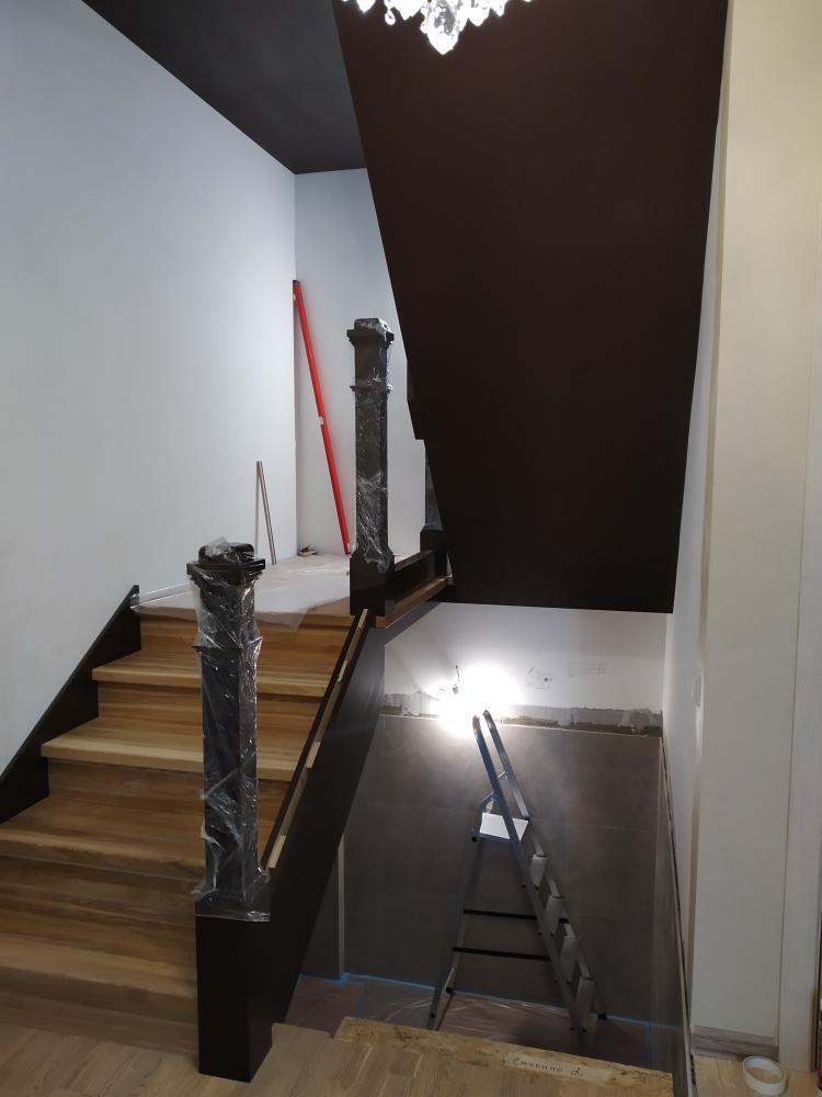

25.07.2021 в 22:56:29
Сборка конструктива второго (верхнего) марша завершена.
Проект, изготовление всех деталей и покраска сделана одним мастером, ответственность делить будет не с кем :) Мои контакты в моем профиле в разделе "о себе" или пишите в ЛС.

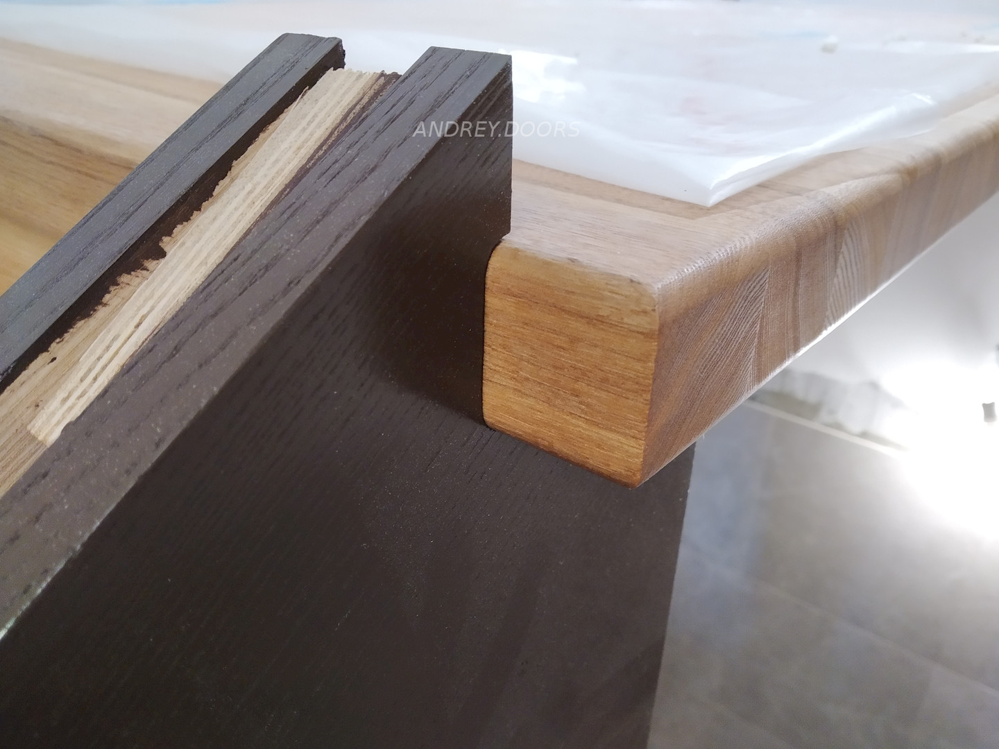

27.07.2021 в 22:10:50
Наполняем лестницу подступенками.
Торец каждого подступенка строго перпендикулярен тетиве.
Наслаждаемся формами.

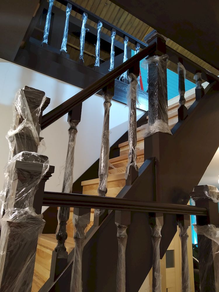

30.07.2021 в 09:00:10
На этот раз все как во дворце - ни одного сквозного отверстия, даже на смежных столбах.
Заключительный этап, монтаж ограждения марша.

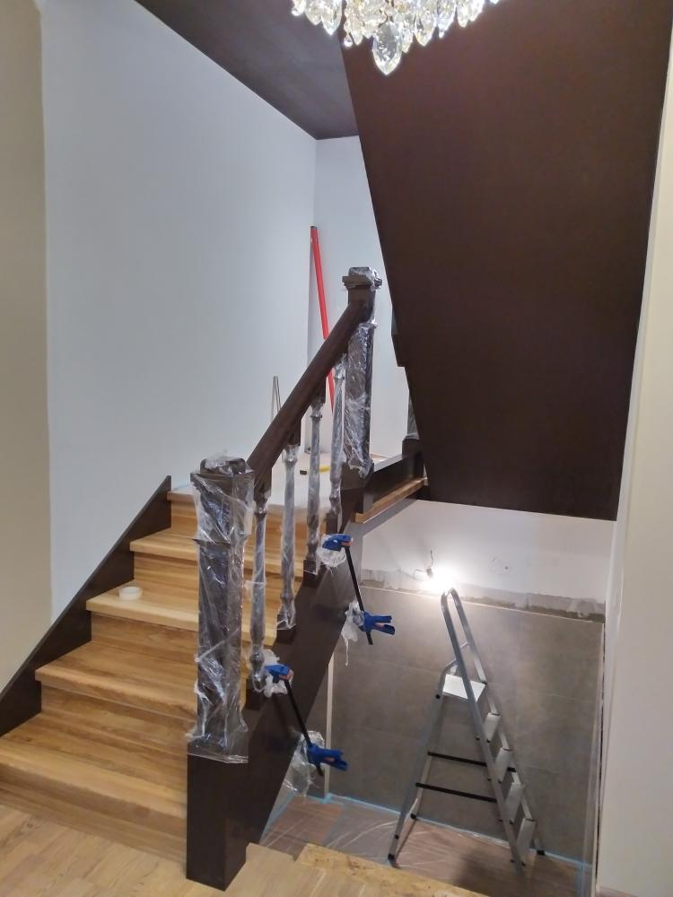

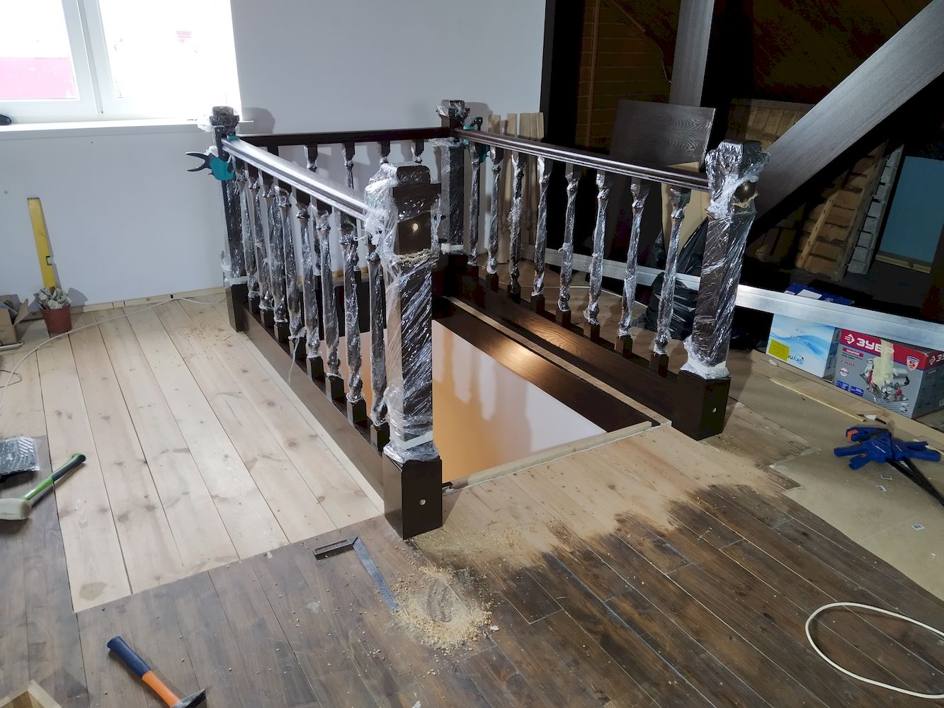

04.08.2021 в 19:33:31
Честно говоря, я не являюсь поклонником традиционных точеных балясин и столбов, по этой причине я особенно благодарен заказчику за то, что мне удалось реализовать мои предпочтения в дизайне. Мой фаворит среди столбов в этом формате.
Балясины в одном стиле со столбами, по-моему, тоже очень удачные. Все базовые элементы лестницы моего производства. Консультации через ЛС и WhatsApp. Контакты в моем профиле в разделе "о себе".

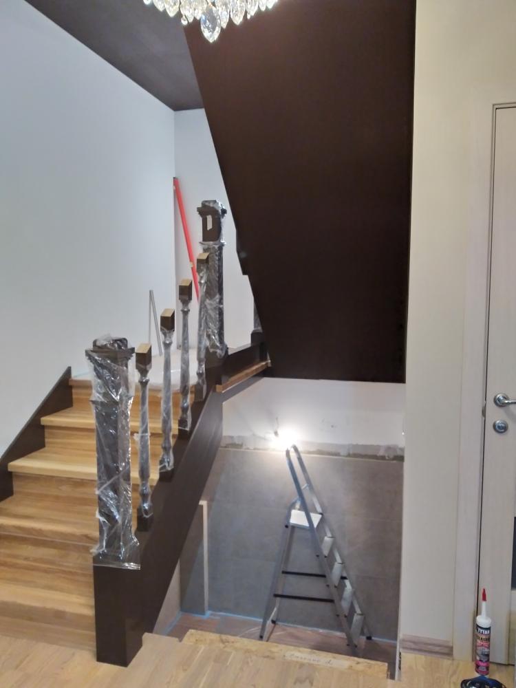

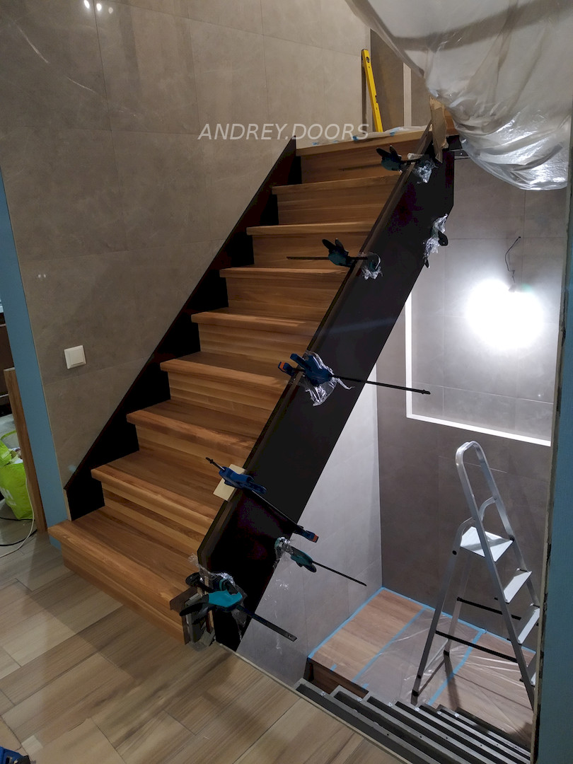

15.08.2021 в 20:19:41
Поскольку делаем без сквозного крепления деталей, предварительно собираем и склеиваем балюстраду, затем монтируем единым модулем.
Результат.

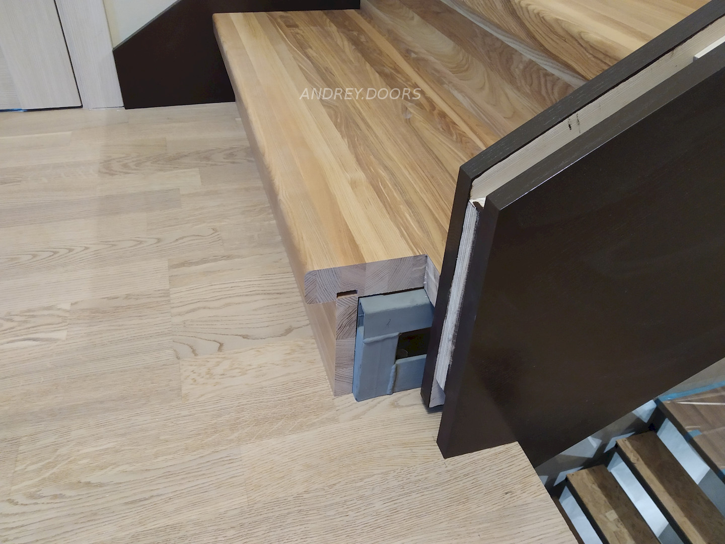

22.02.2022 в 21:55:57
Конечная ступень у лестницы должна быть, но выглядеть она может по-разному. Она может быть интегрирована в пол, как я показывал в постах ранее, а может стыковаться с напольным покрытием через порожек.

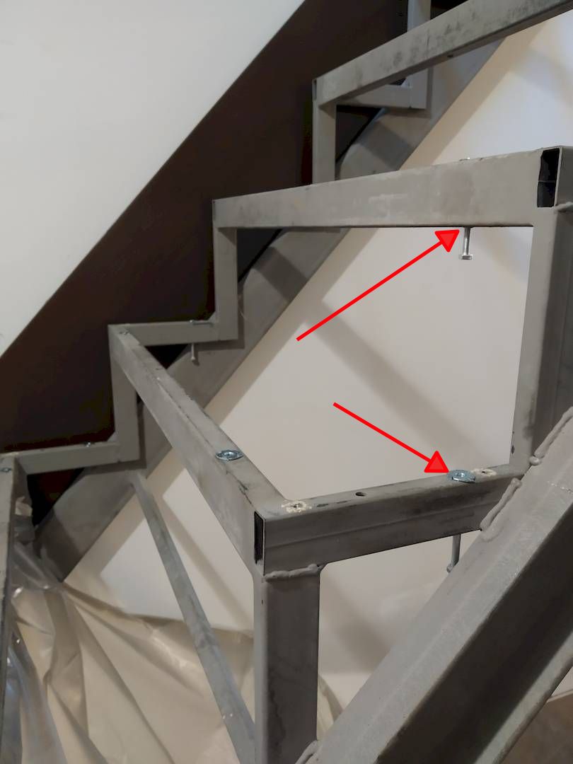

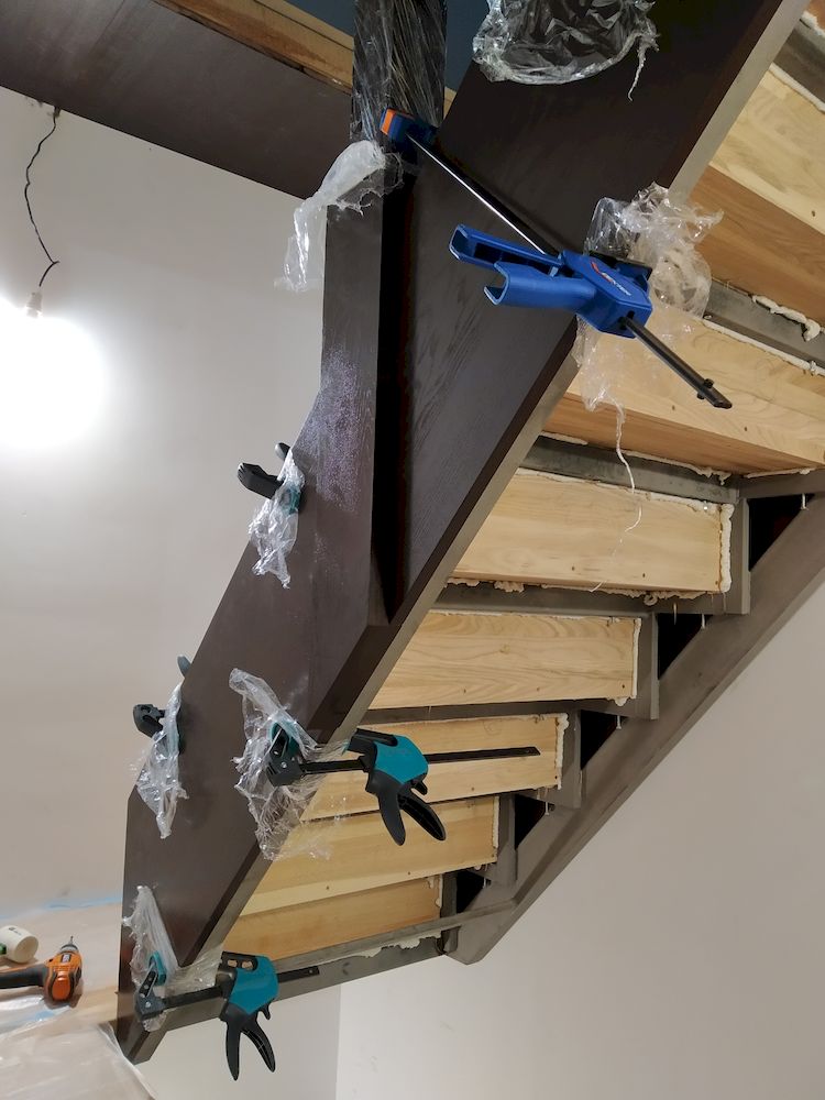

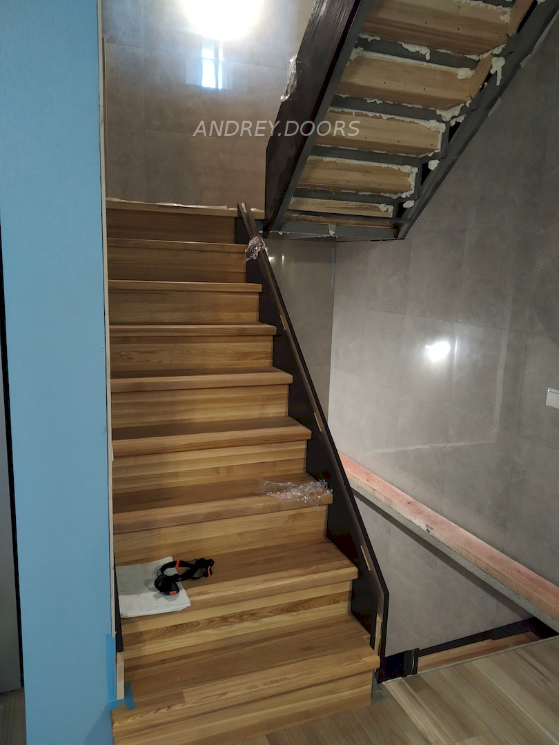

12.06.2022 в 12:13:38

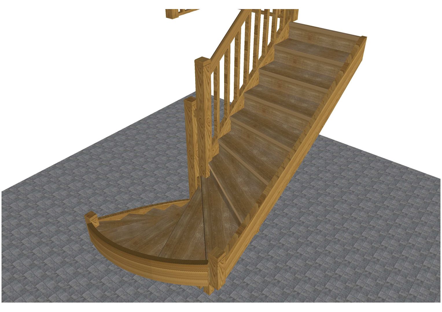

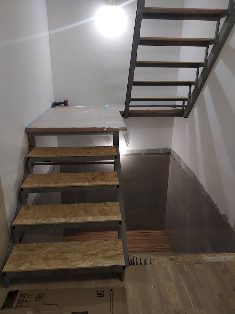

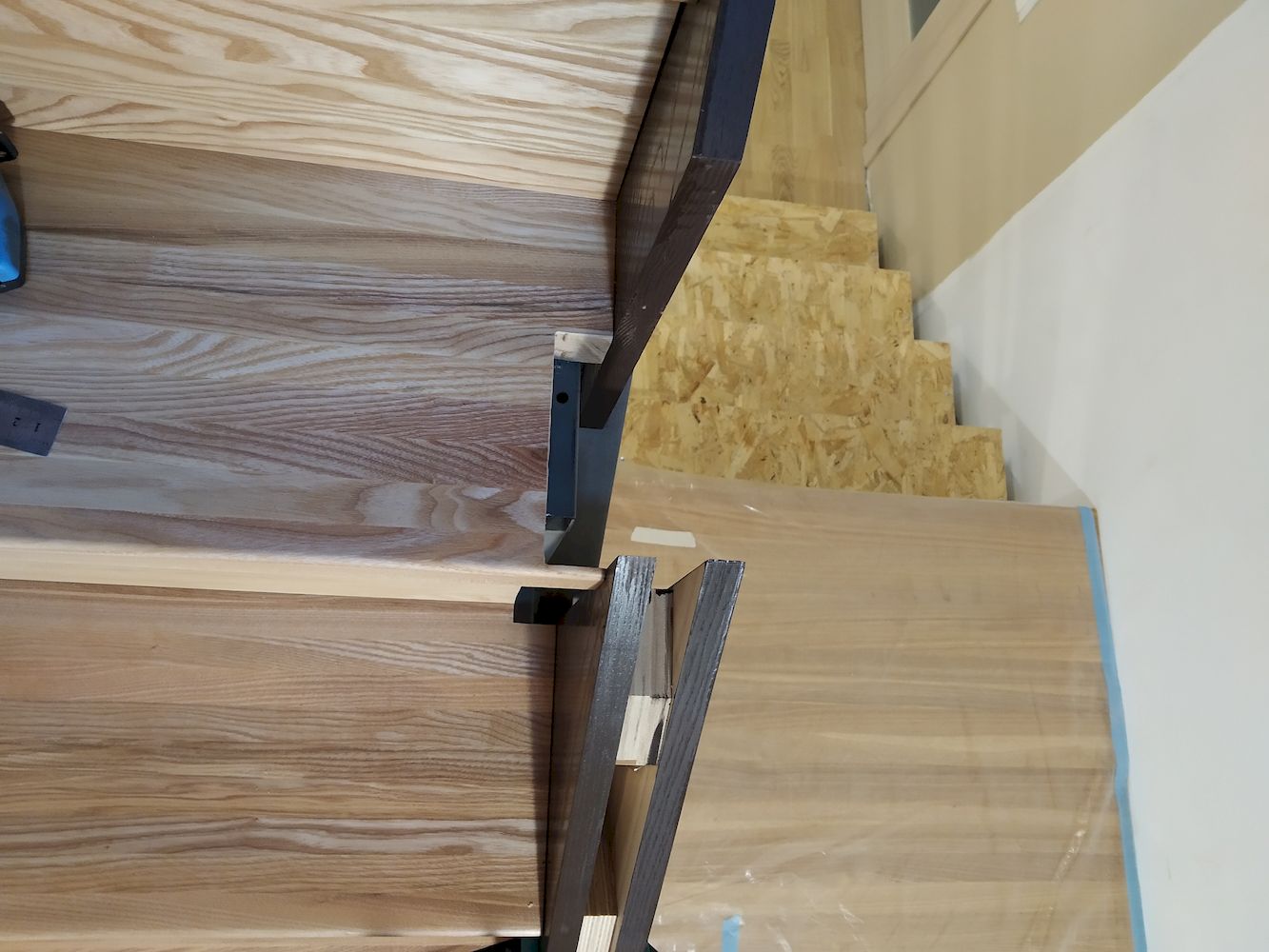

Сделал деревянную лестницу на бетонное основание. Массив ясеня. Покраска - два типа масла. Таунхаус в Футуро парк. Все выровнял по уровню - это этап работы делает монтаж вдвое более долгим по времени по сравнению с теми ситуациями, когда основание уже выровнено.

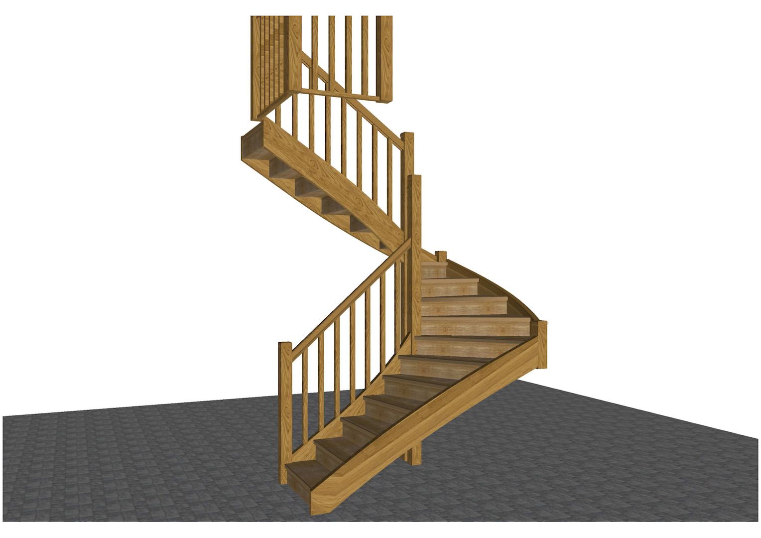

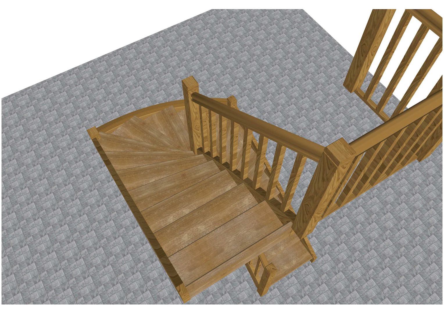

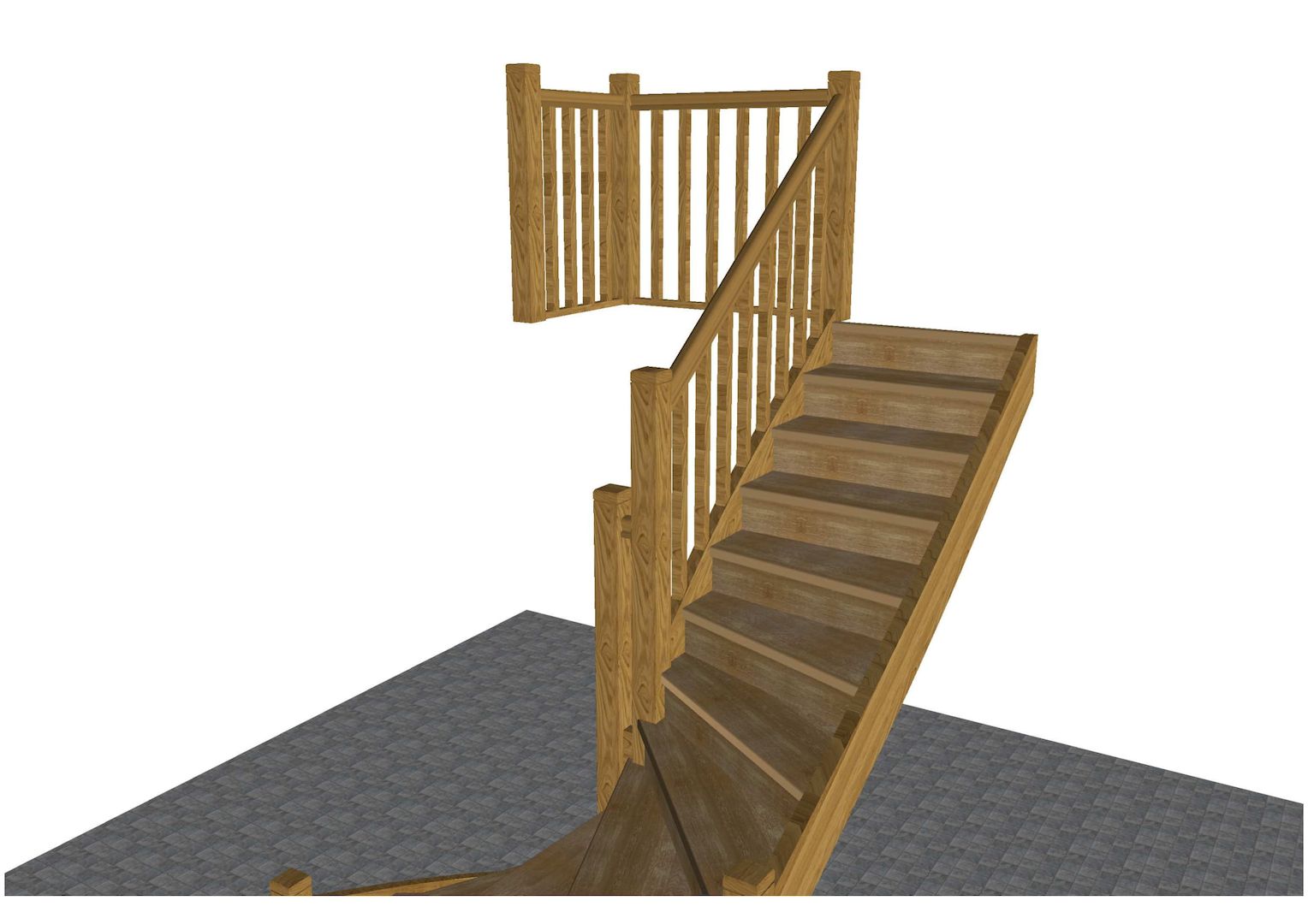

На самом деле, цвет намного интереснее выглядит живьем. Камера не может передать оттенки покраски. Ясень пытались приблизить к цвету Орех, я считаю, что получилось хорошо. Клиент тоже в восторге. Следующий этап - делаем ограждения. Основой ограждения будет металлическая конструкция, а украсит её деревянный поручень. Поскольку изготовлением металлической части будут заниматься другие люди, я сделал для них 3D модель ограждения. Непростой поворотный узел с переходами в нескольких плоскостях. Проектирование моё, модель моя.
Основание деревянного поручня.
Примерно через месяц будет результат воплощения в жизнь этой модели. Проектирую сложные ограждения лестниц за счет создания реалистичной 3D модели. Обращайтесь. Контакты в моем профиле.

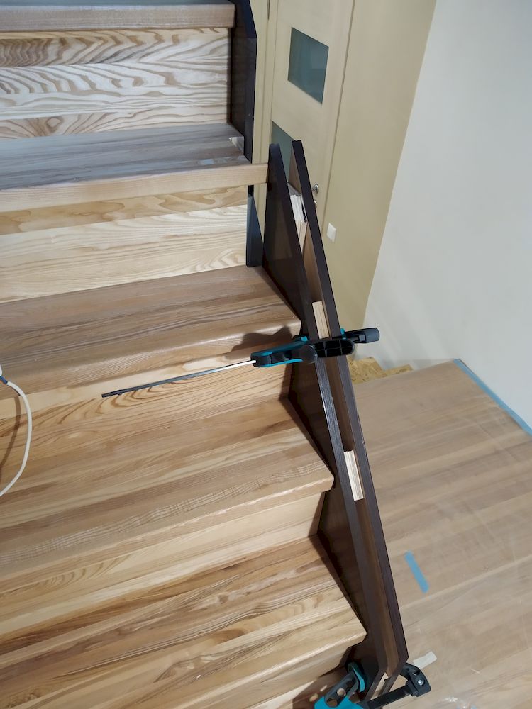

Закончил двухцветную лестницу на деревянном основании. Конечная ступень в пол - обязательно делать. Даже если она контрастная по отношению к полу. Узкая верхняя ступень в уровень с полом визуально связывает лестницу с пространством верхнего этажа.
