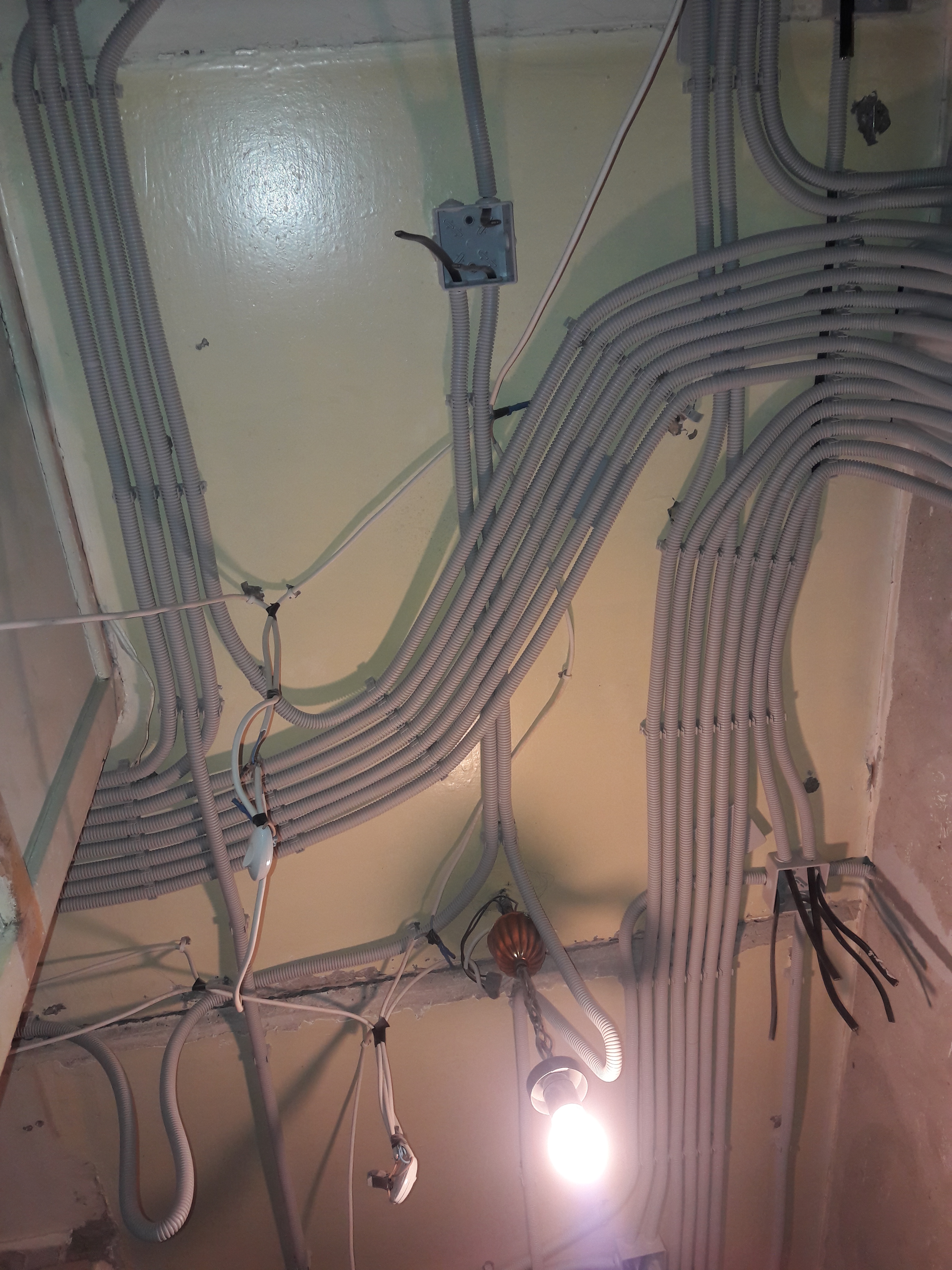

Приветствую Вас! :) Ниже представлю несколько фото выполненного монтажа по потолку:
  • Линии освещения
  • Питание кондиционеров
  • Слаботочка
Таким было начало....
и поползли гофры по всем направлениям к распаечным коробкам....
От распаек далее в штробах к выключателям и непосредственно к точкам освещения....
Один из промежуточных участков...
Общий свод к распределительному щиту получился не идеальным, но всё же достаточно аккуратным... :yu:
Монтаж выполнен в стандартной ПВХ гофре от DKC D20 (диаметр 20 мм) Кабель ВВГ-НГ LS от БРЭКС (Брянский) Слаботочка: F/UTP 4x2x0.52 - Паритет Подольск, CAVEL SAT 703 - Италия :clapping
