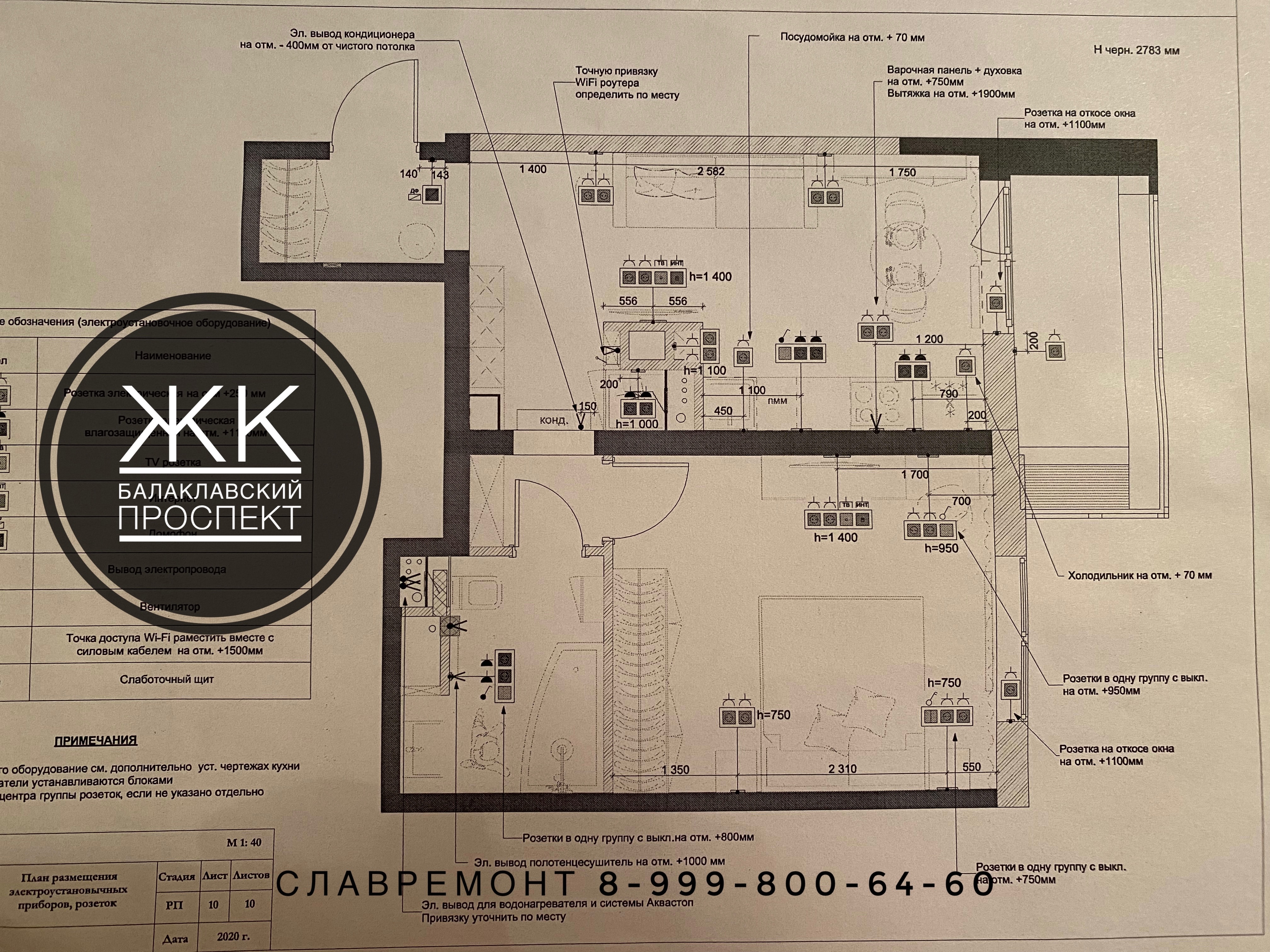

Часть 1. Об обьекте
Долгострой. Однокомнатная квартира. Неплохая площадь для 1 человека.
Был сделан тех.проект, визуальный проект. В целом не с размахом, но для хорошего результата - вполне достаточно.
Какого-то эксклюзивного ремонта не предполагалось. Средний, хорошо сделанный ремонт без завышенных требований.

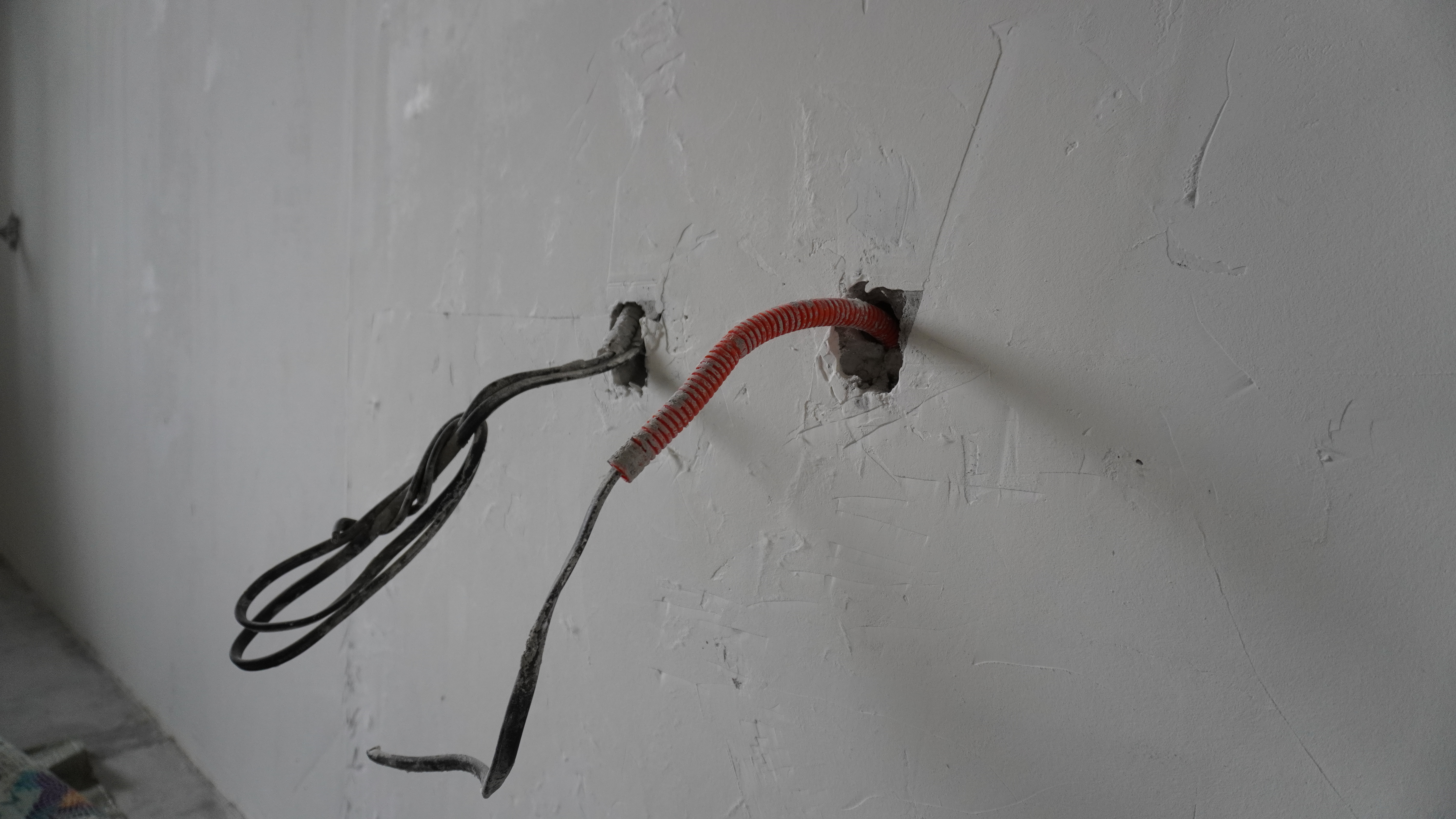

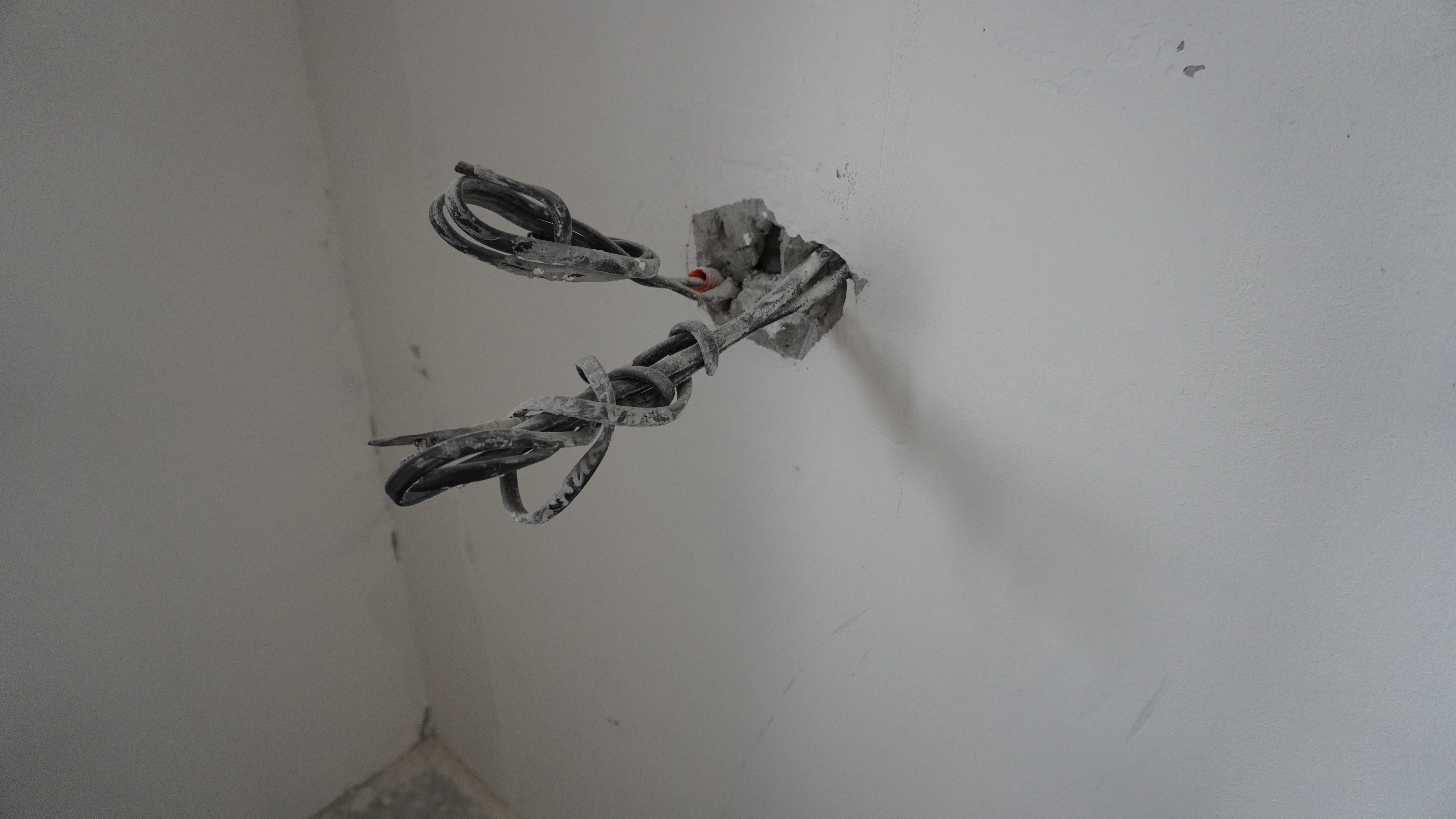

ПО ПЕРЕДЕЛКАМ
Сразу что бросилось в глаза - ЭЛЕКТРОПОДГОТОВКА. Розетки... Внутри себя было удивление. Удивление от спокойствия Закзчика, удивление от исполнения. Сначала я подумал: неужели решено делать внешние розетки и выключатели? Задав вопрос Заказчику, ответ был логическим : делаем обычные розетки.
С этого момента началось непонимание. 1,2 ну 3-ри розетки - возможно были какие-то задумки... Но все? выводить кабель без вырезанного подрозетника... Не понятно...
Халатность? Безразличие? Низкая цена? Не знаю. Заказчик платежеспособный. Да, не понимает в ремонте. Но и не должен. Он должен заниматься своей работой.
Итог: Розетки и выключатели по обычной схеме. Никаких накладных. Ошибка Заказчика: вовремя не заданный вопрос: почему так? Заключение на данный момент : проверка высот и доработка ( высверливание подрозетников )
