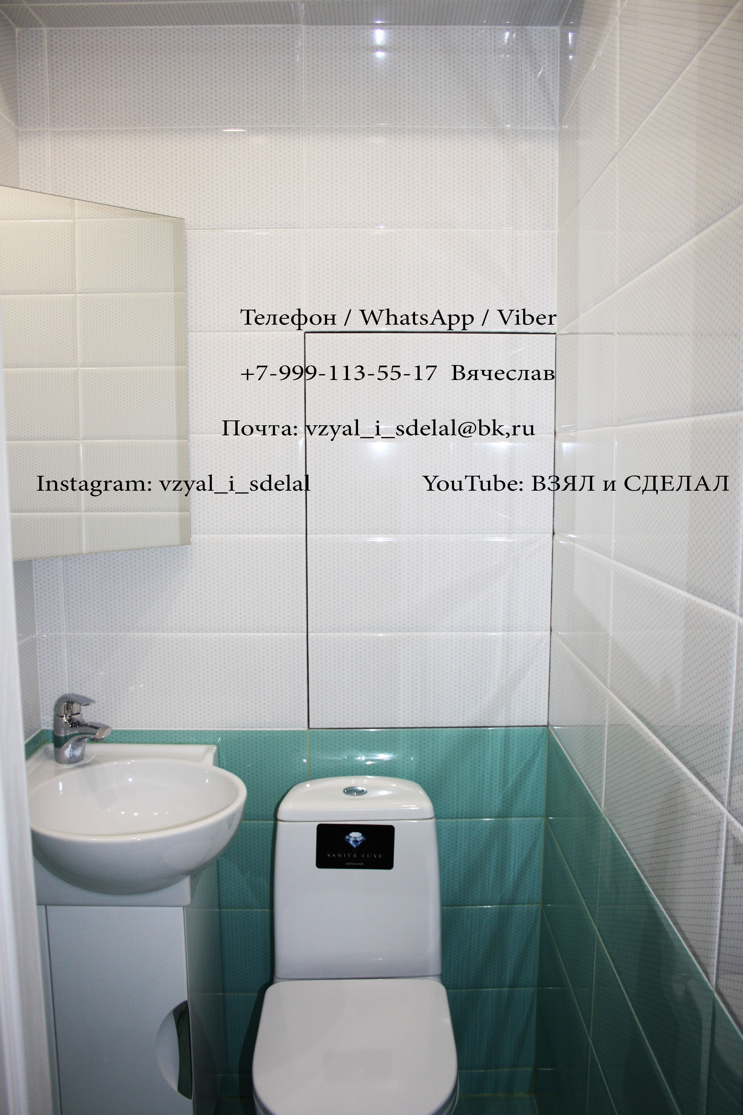

Тип обьекта: Туалет.
Вид работ: подготовка оснований под заливку стяжкой и штукатурные работы.
Материал: Бетонконтакт Axton
Пояснение: Заливка стяжки или укладка плитки на старую плитку ВОЗМОЖНА СТРОГО ПРИ УСЛОВИИ: старая плитка не "бухтит", не отслаивается и прочно приклеена. Также необходимо учитывать высоты заливаемого слоя с высотой финишного покрытия - чтоб, в итоге, оставался порожек с минимальной высотой 1-2 см над финишным покрытием (если он присутствует в принципе- как на данном обьекте ).
В связи с тем что в данном санузле достаточно сильная вентиляция и отсутствует влажность-стены готовятся под нанесение гипсовой штукатурки Knauf Rotband.

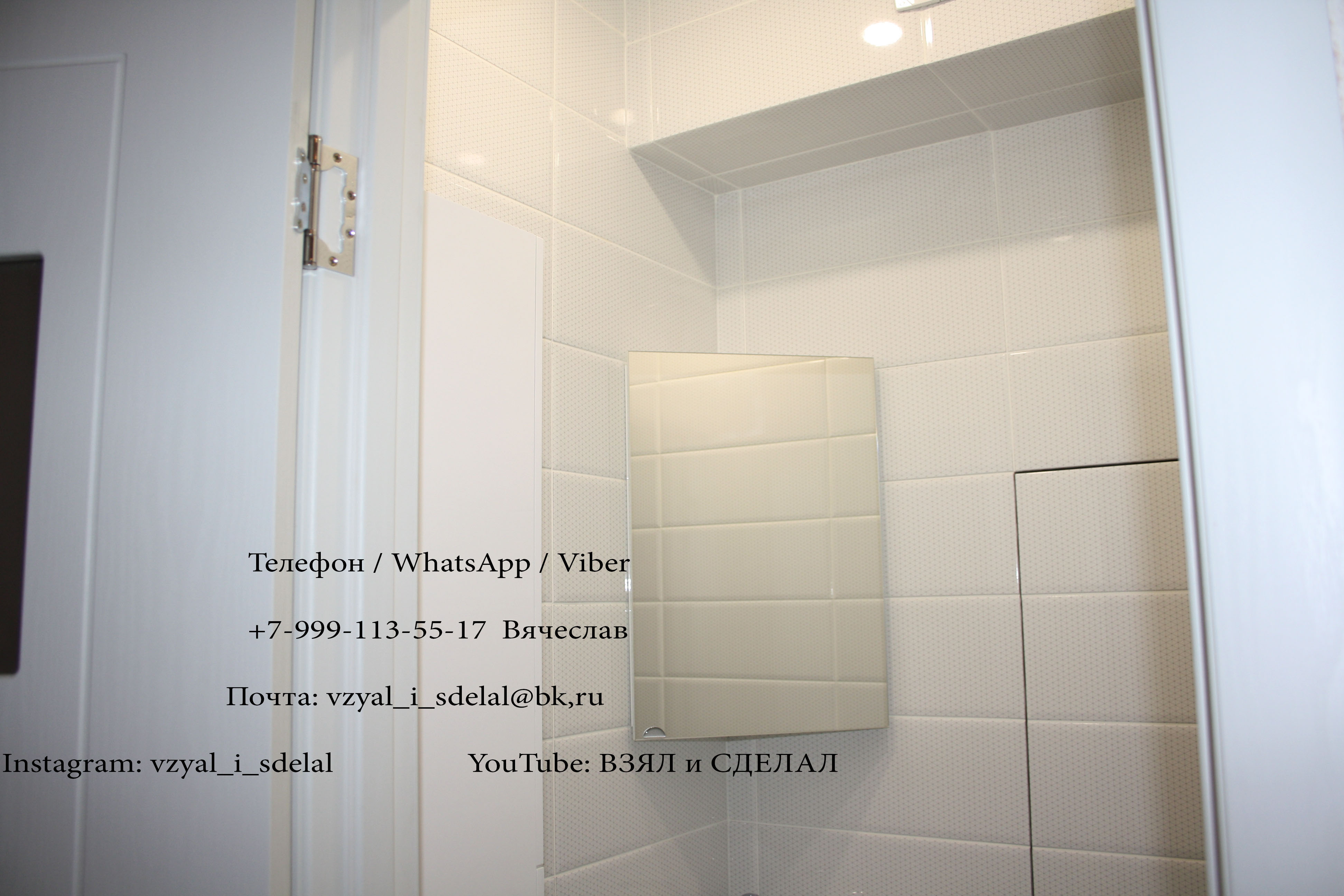

Тип Работ: Выравнивание стен под плитку.
Материал: Гипсовая штукатурка Knauf Rotband.
      Перед поклейкой плитки использовалась грунтовка Knauf Tiefengrund.
      Плиточный клей Unis Plus.
      Затирка Cerezit Aquastatic.
      Гидроизодяция мокрой зоны - обмазочная гидроизоляция Weber Tec.822
Резузльтат:
Заусовка под 45 градусов и поклейка верхнего внешнего угла..

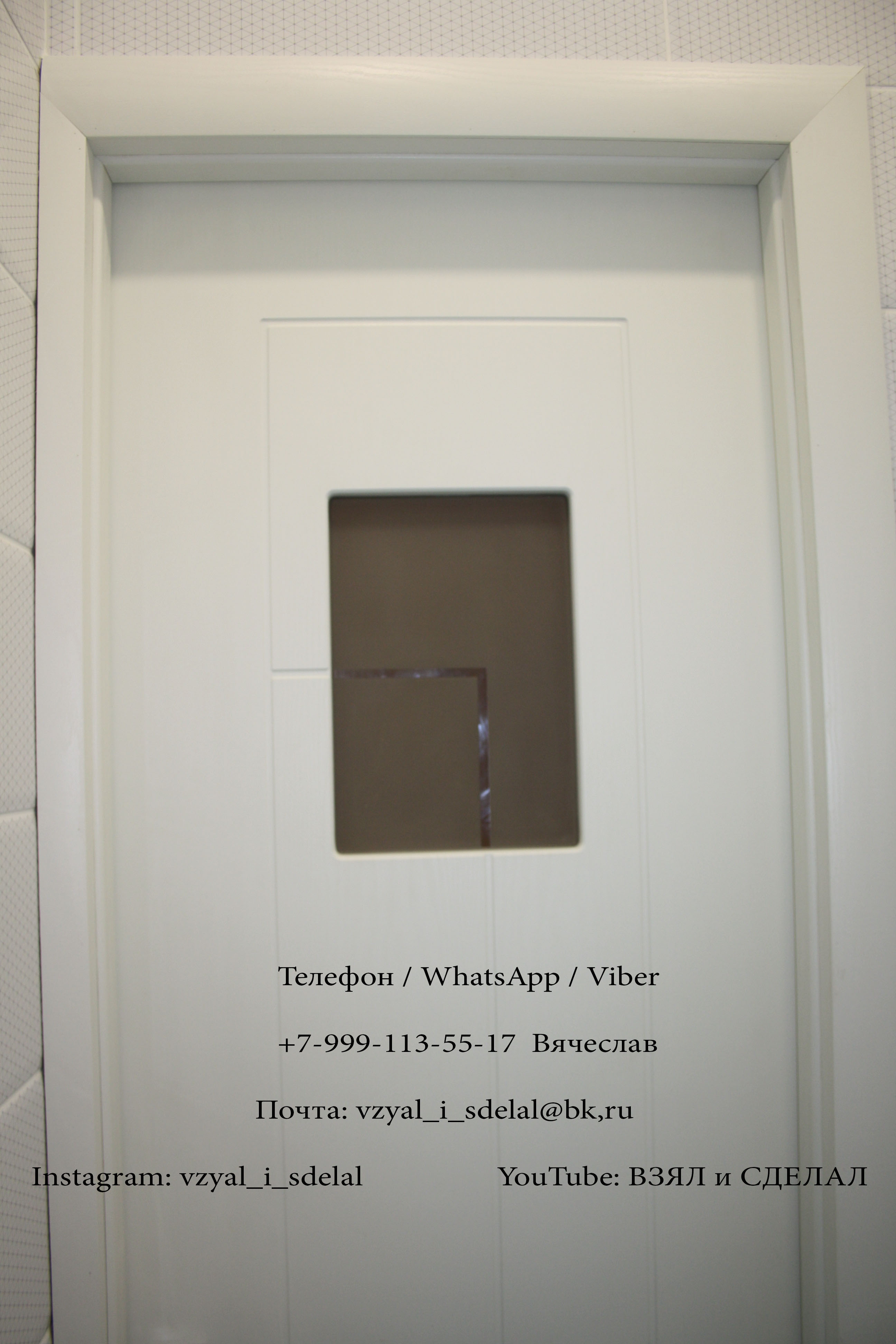

Немного о качестве запила коробочного бруса и наличников при установке дверей

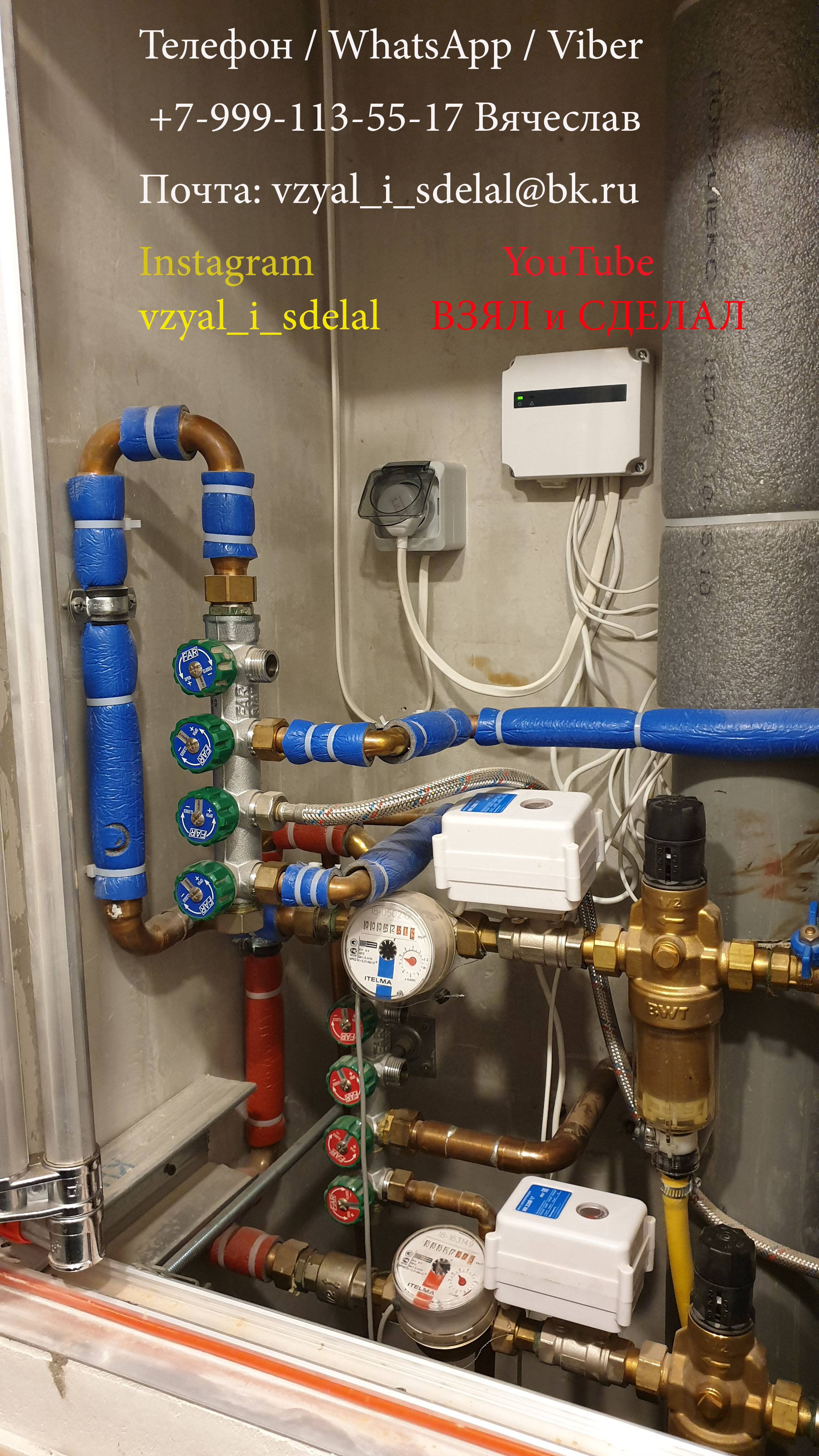

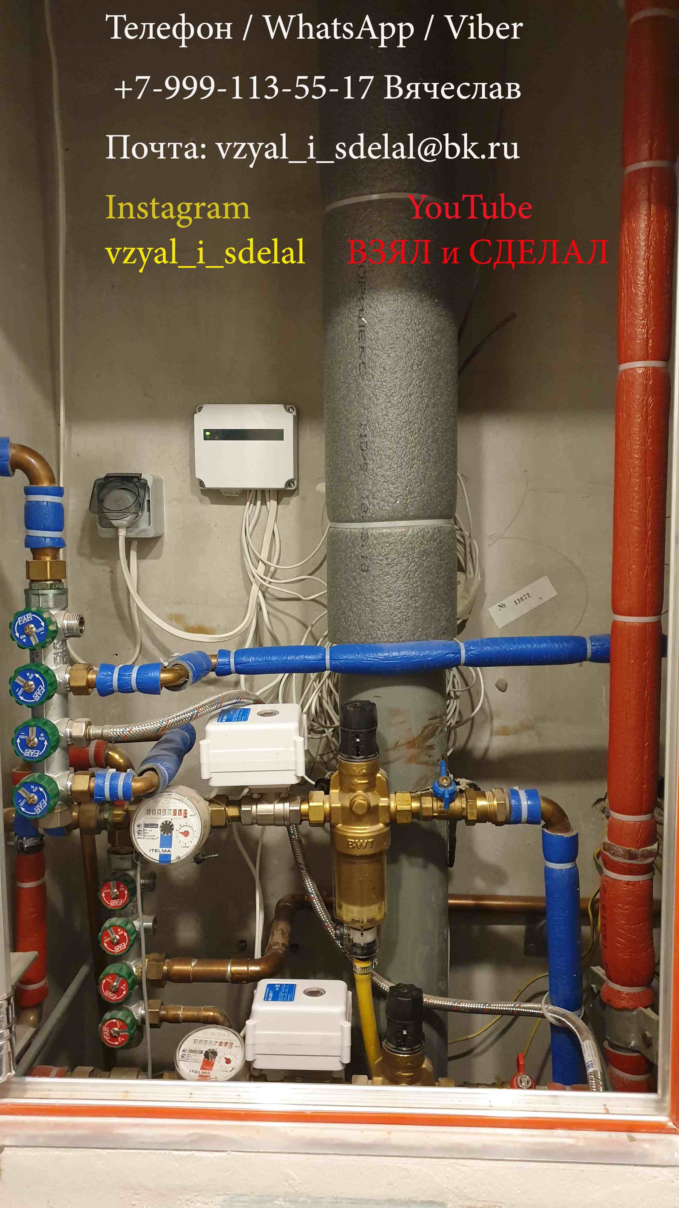

Вид работ: Разводка водоснабжения. Сборка коллекторной группы.
Материал: Труба медная под пайку.
           Коллекторы FAR.
           Изоляция трубная "СуперПротект" ( красная/Синяя )
           Фильтр механический BWT Protector Mini H/R ½" HWS с редуктором давления для горячей воды.
           Фильтр механический BWT Protector Mini C/R ½" HWS с редуктором давления для холодной воды.
           Система контроля протечки воды Equation.
Примечание: Работы проводились в узкой сантехнической шахте - без ее увеличения.
До начала работ:
РЕЗУЛЬТАТ:

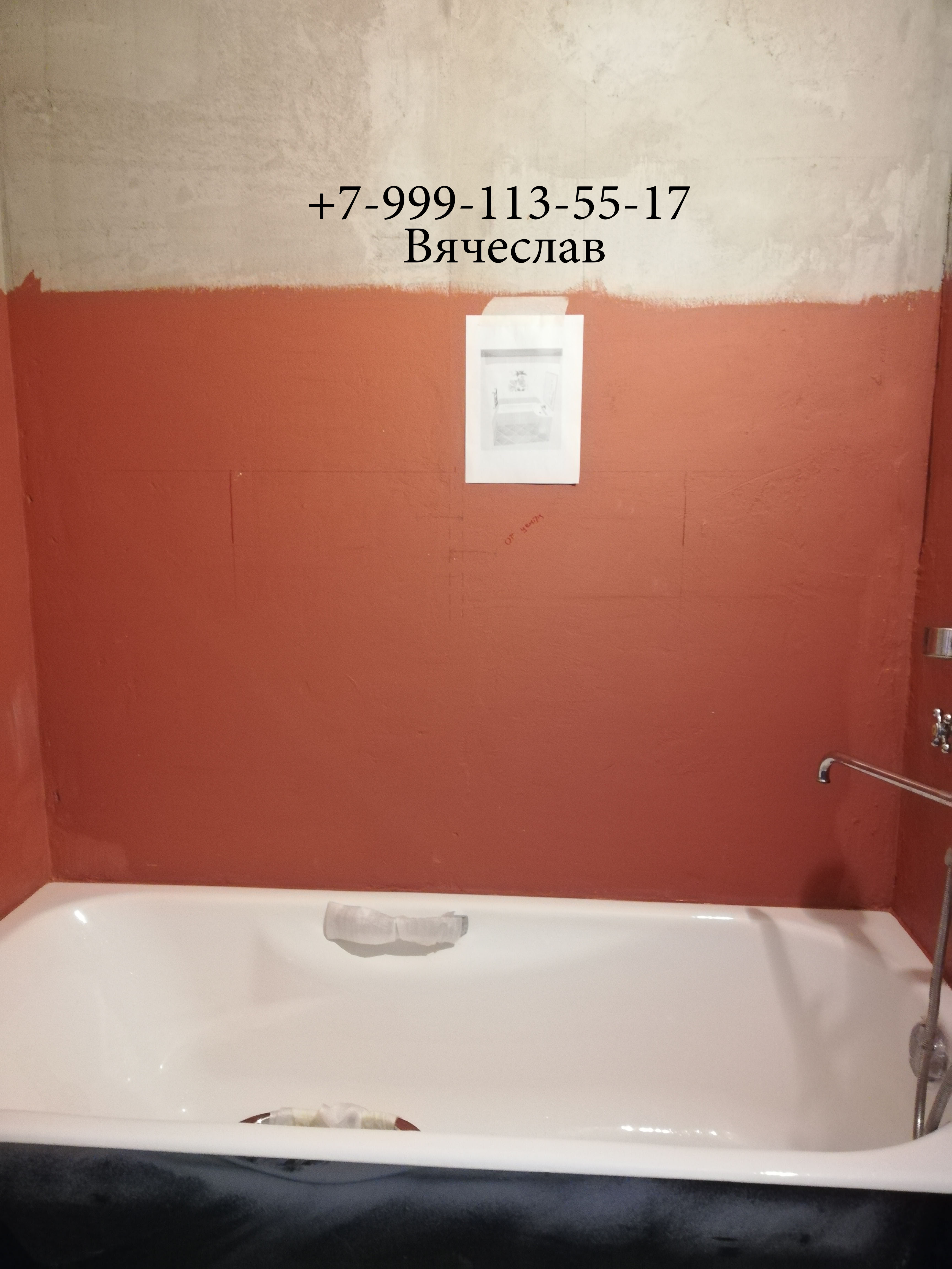

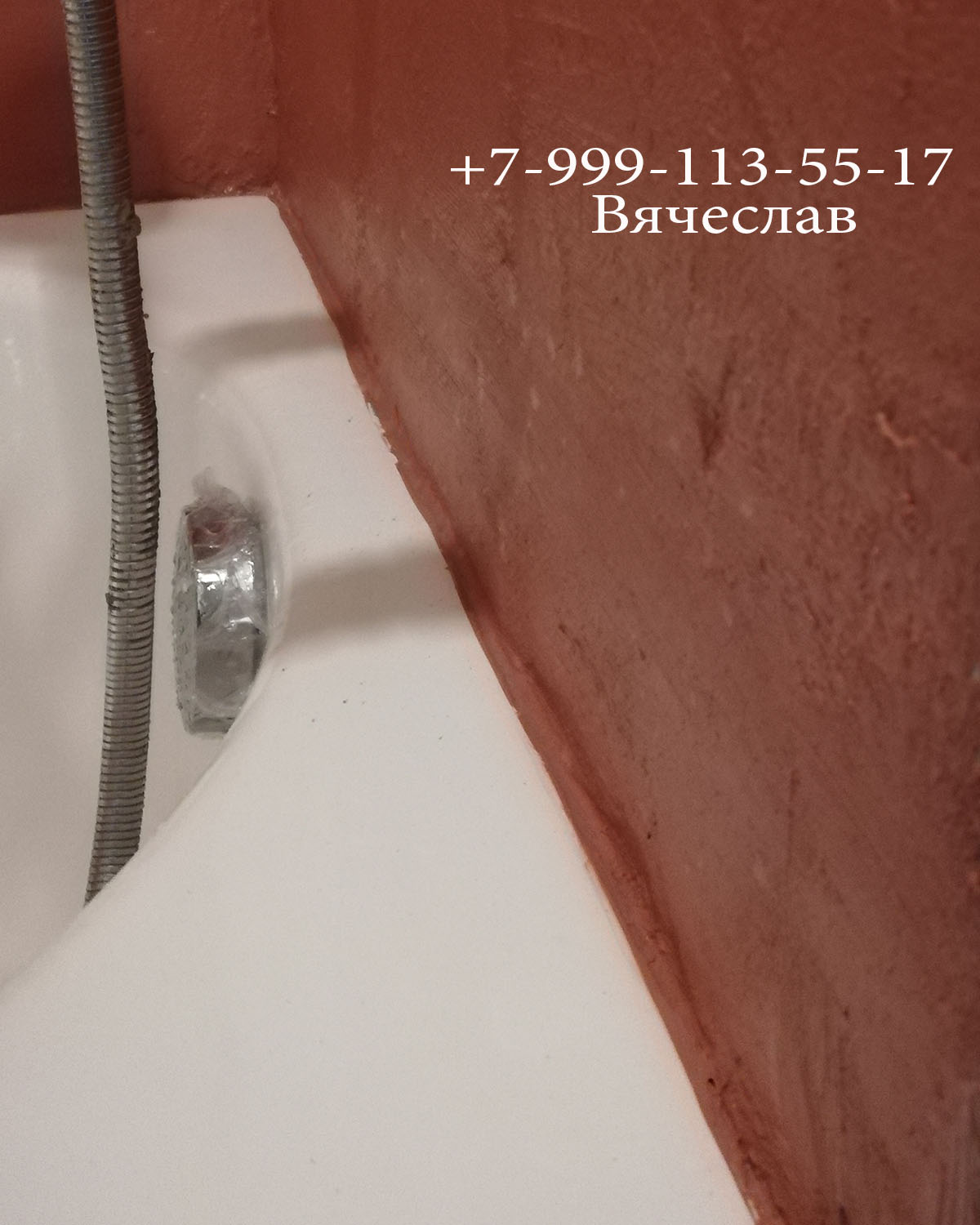

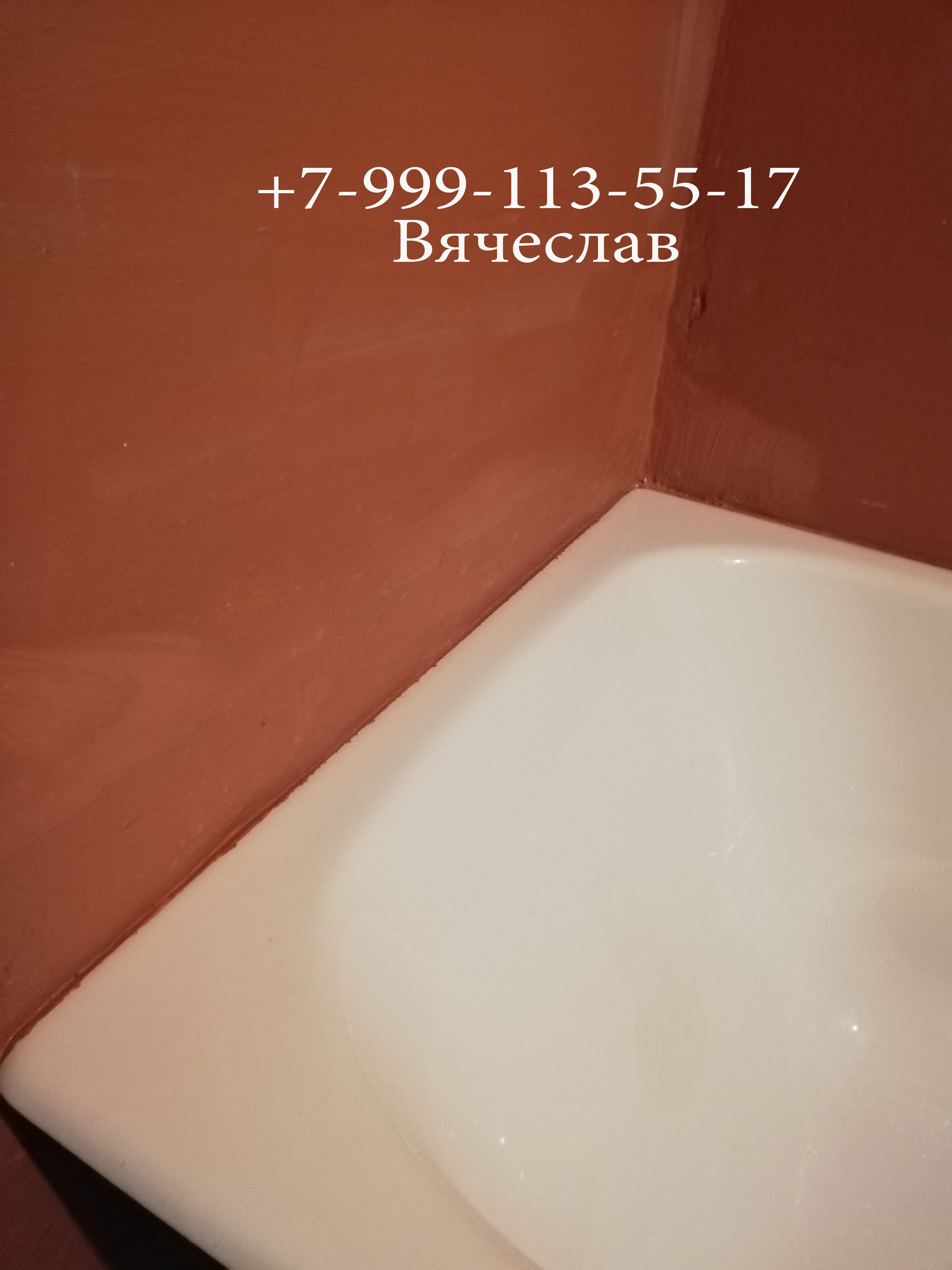

Вид работ: гидроизоляция мокрой зоны перед укладкой плитки.
Материал: Гидроизоляция weber.tec 822

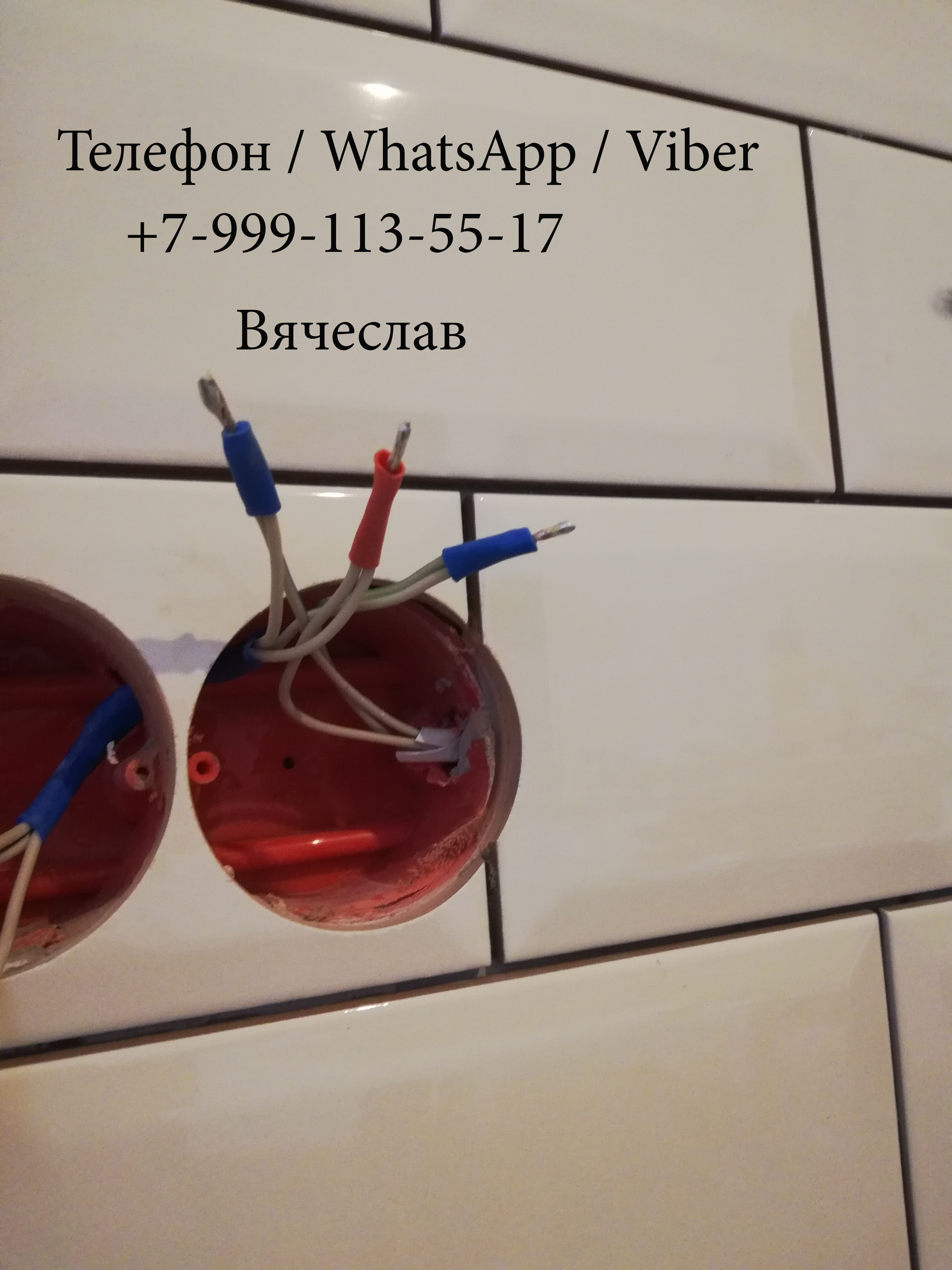

Немного о том, как выглядят мои электромонтажные работы:
  1. Пайка ( с изоляцией термотрубкой )

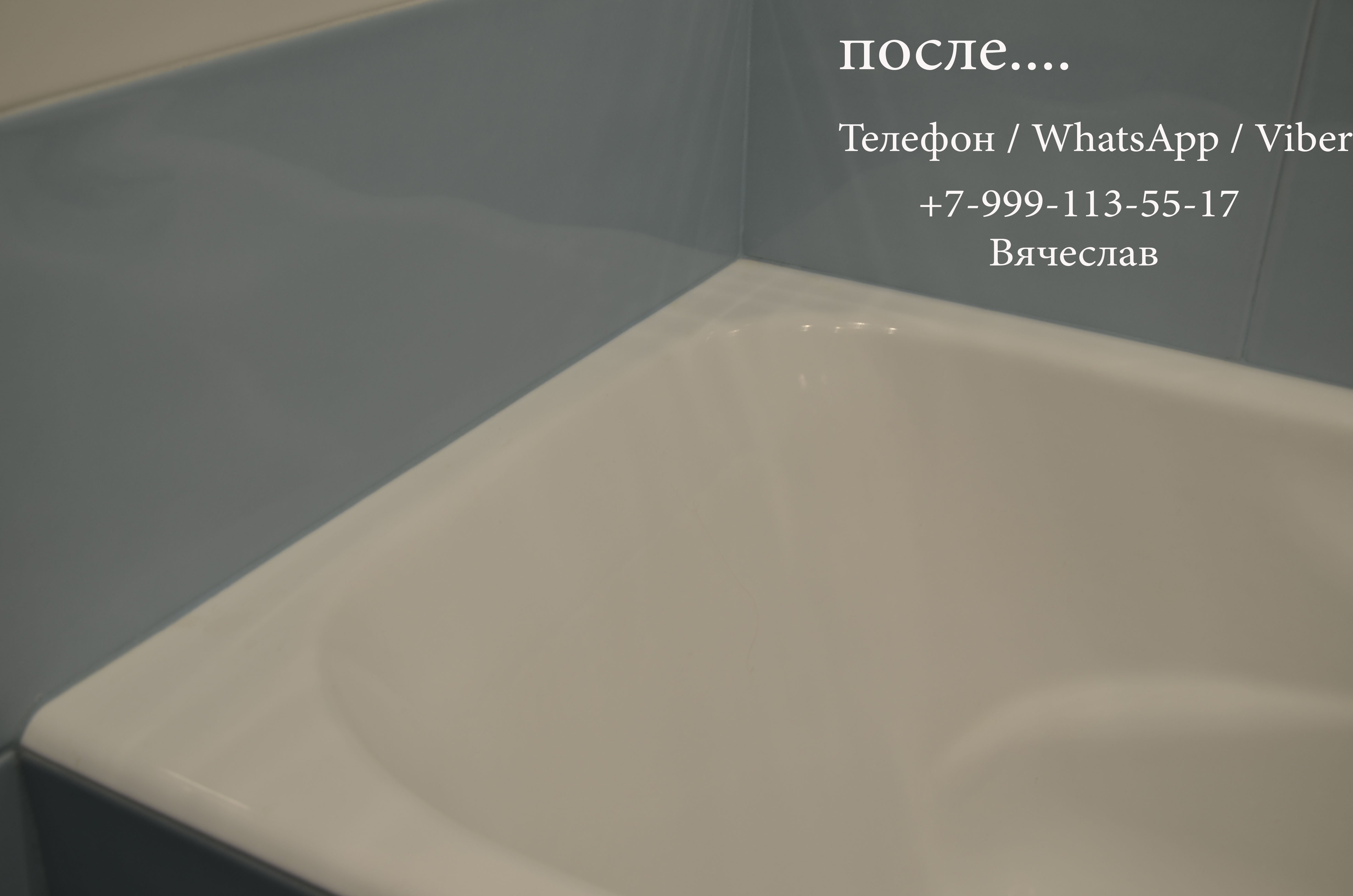

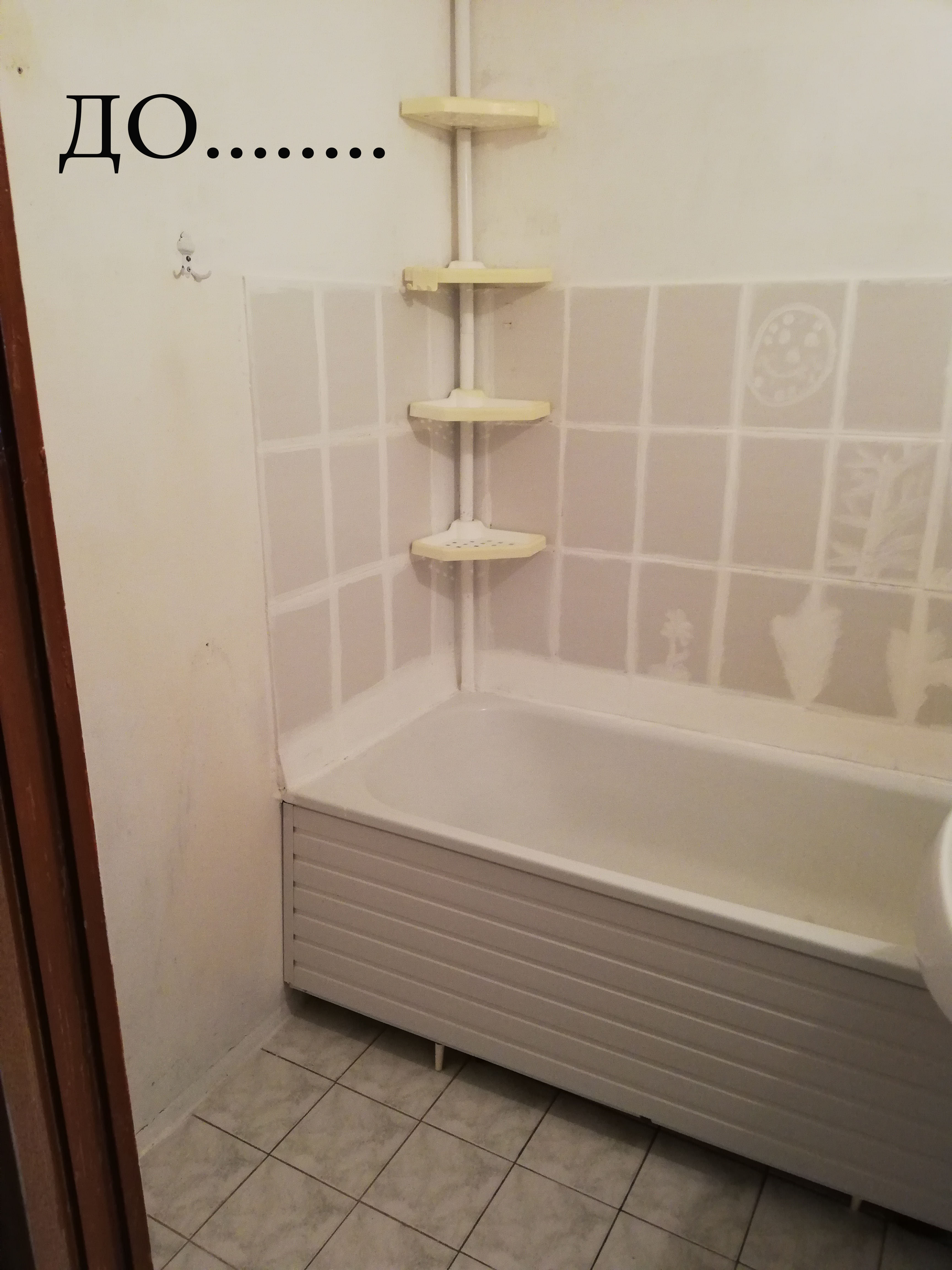

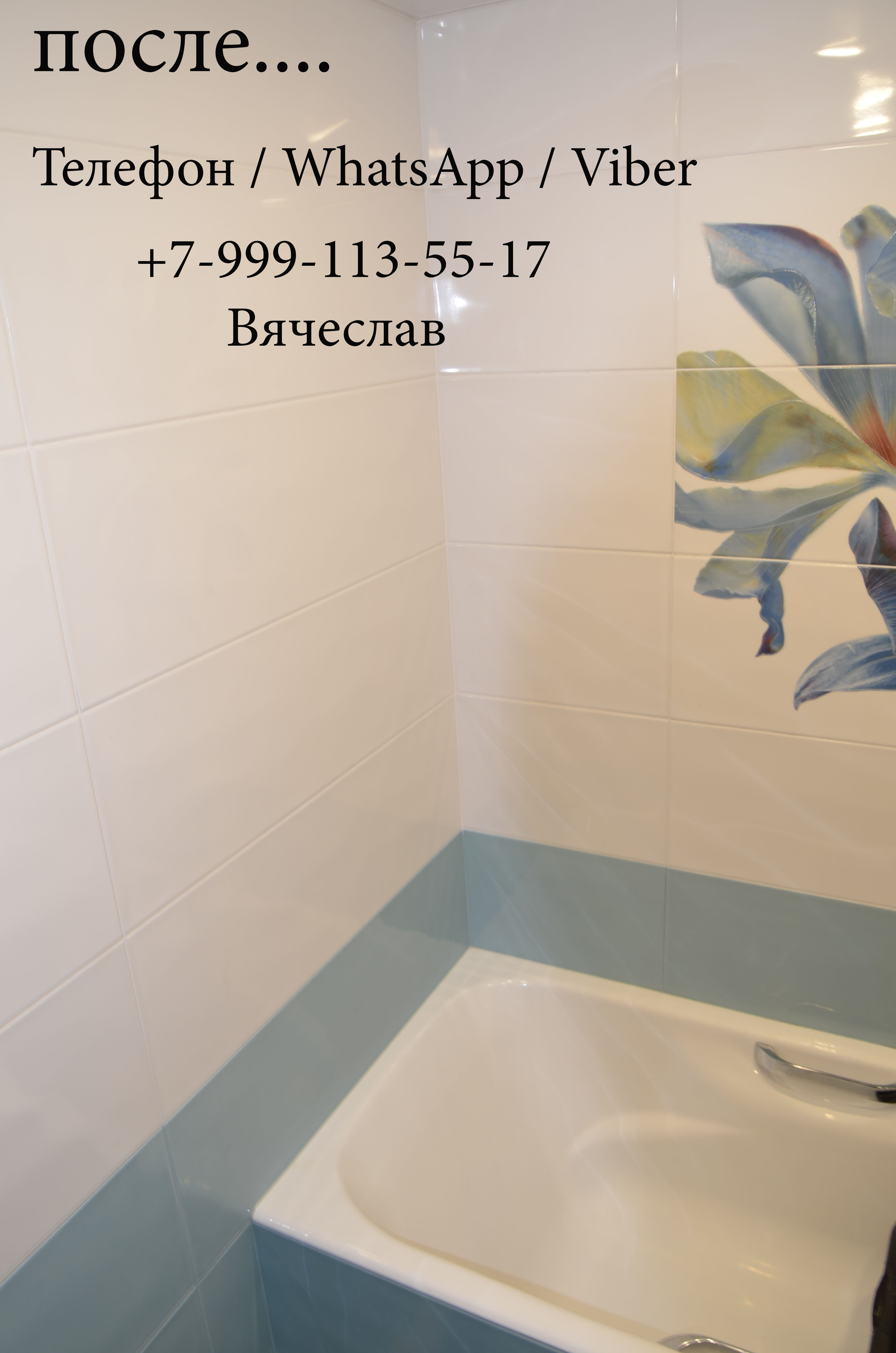

Вид работ: кап.ремонт ванны.
Чистовые материалы: Плитка 250*800 Затирка Cerezit Aquastatic ( белая / салатовая )
Было до начало работ:
Результат:
