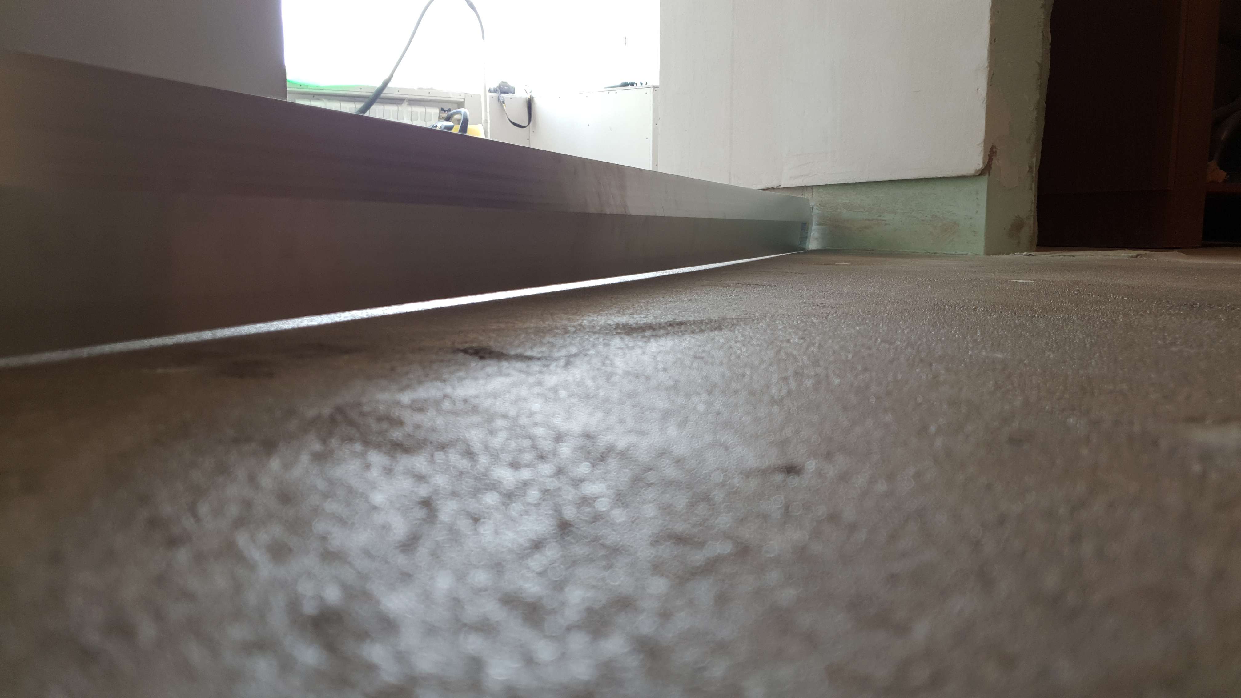

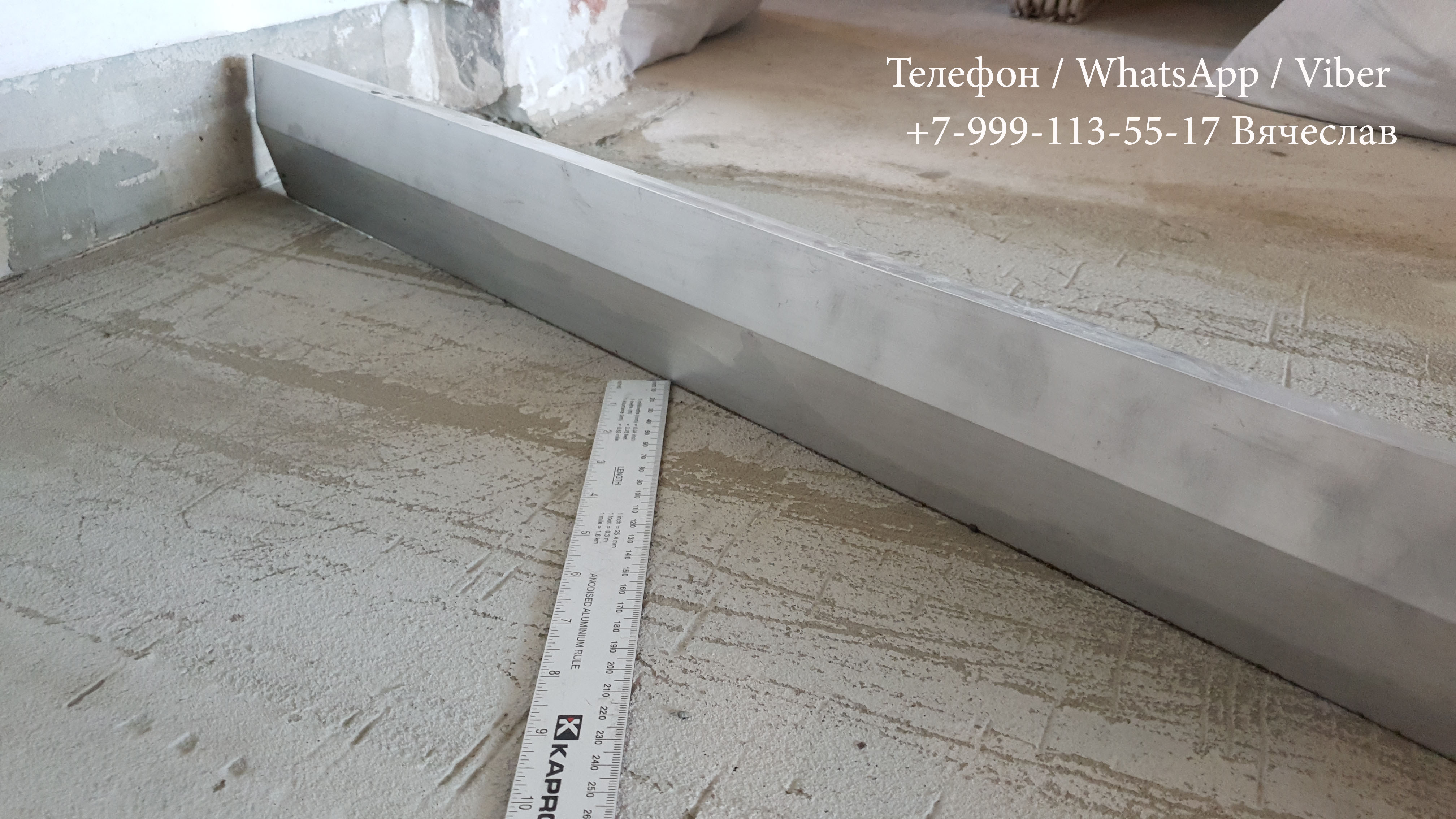

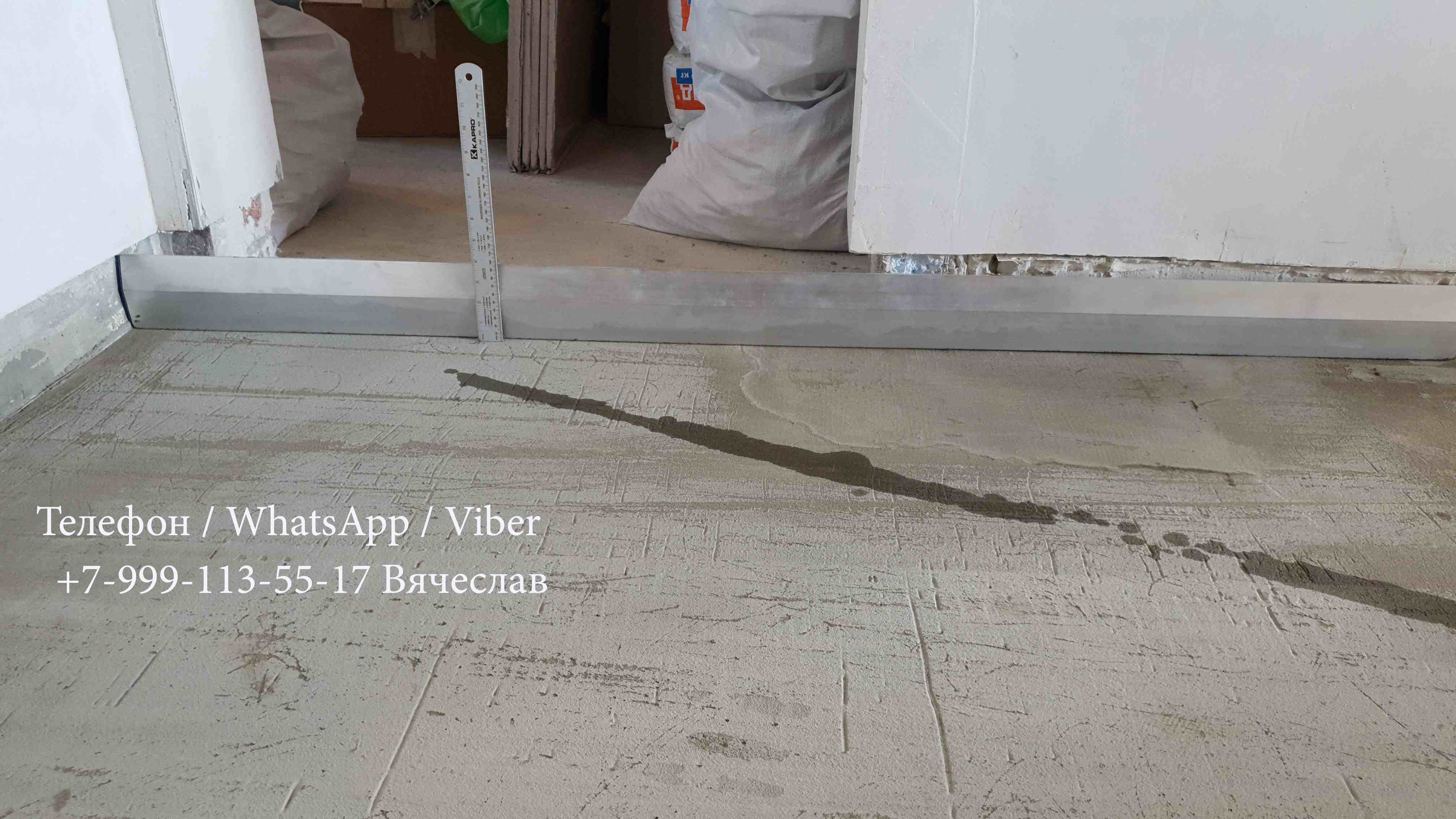

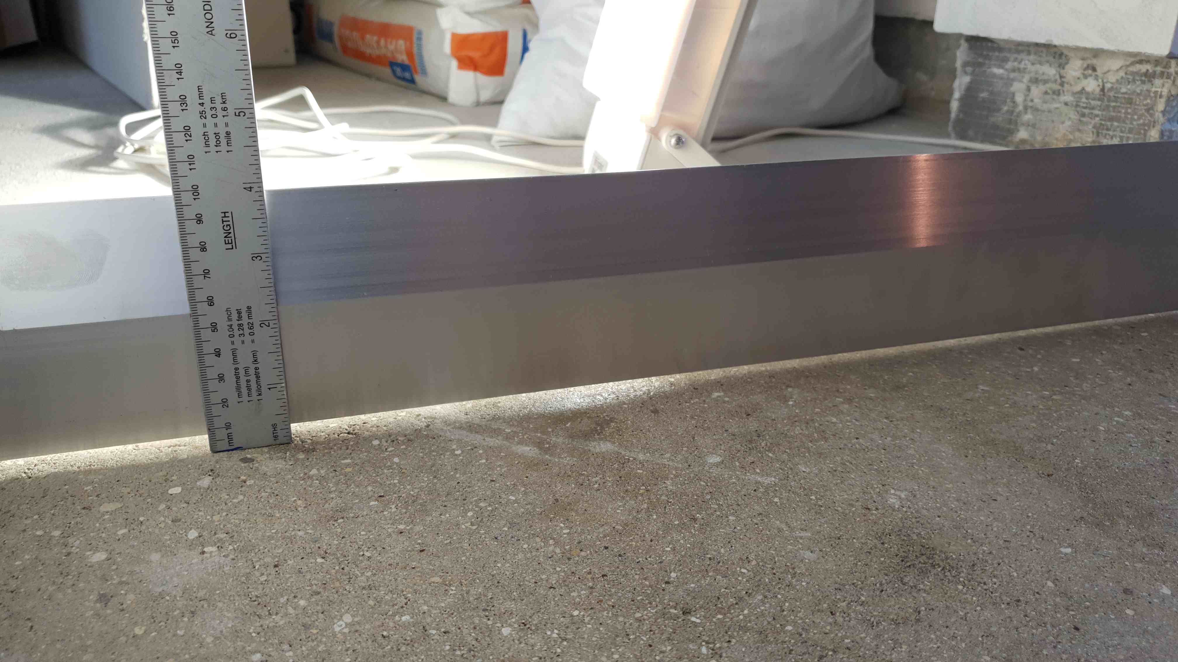

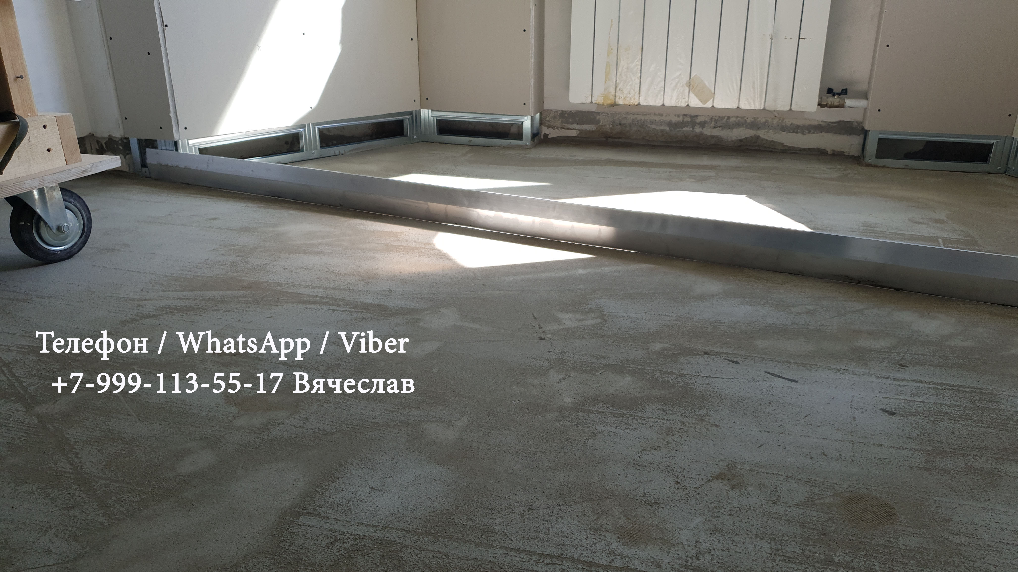

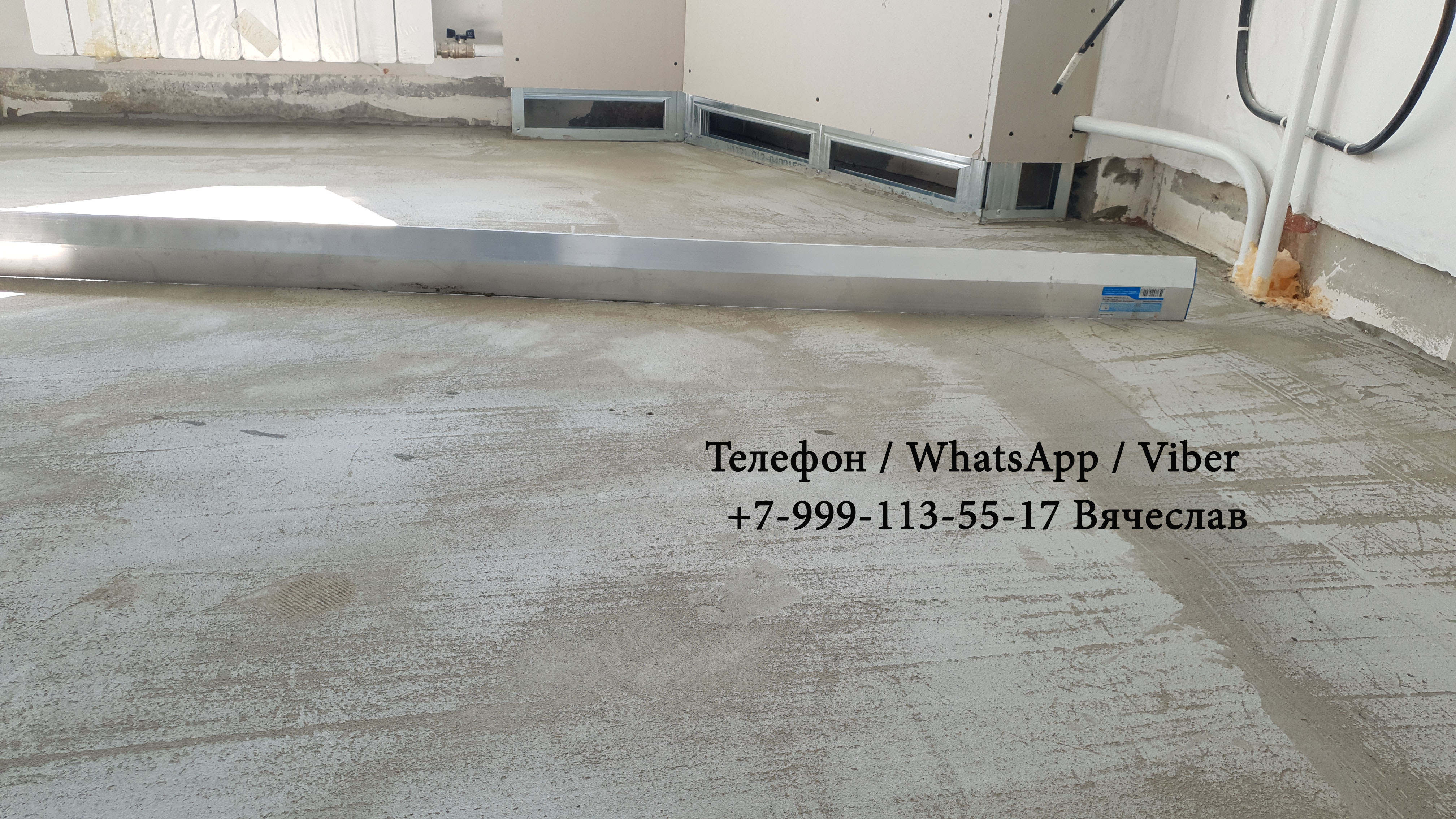

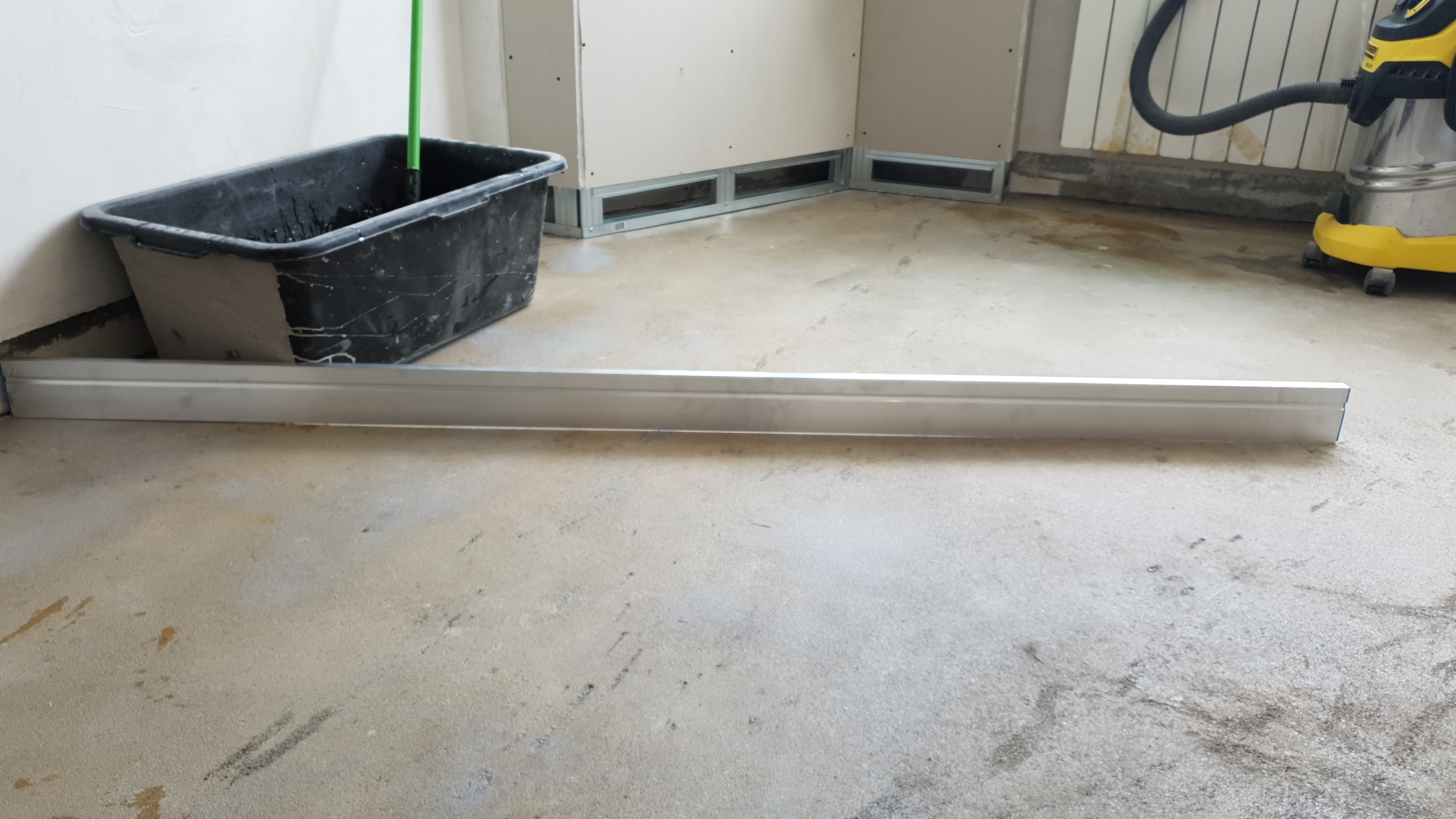

Обьект: г.Москва. ул.Селигерская д.2
Тех задание: Коридор, кухня ( Керамогранит 1200/600/10 мм )

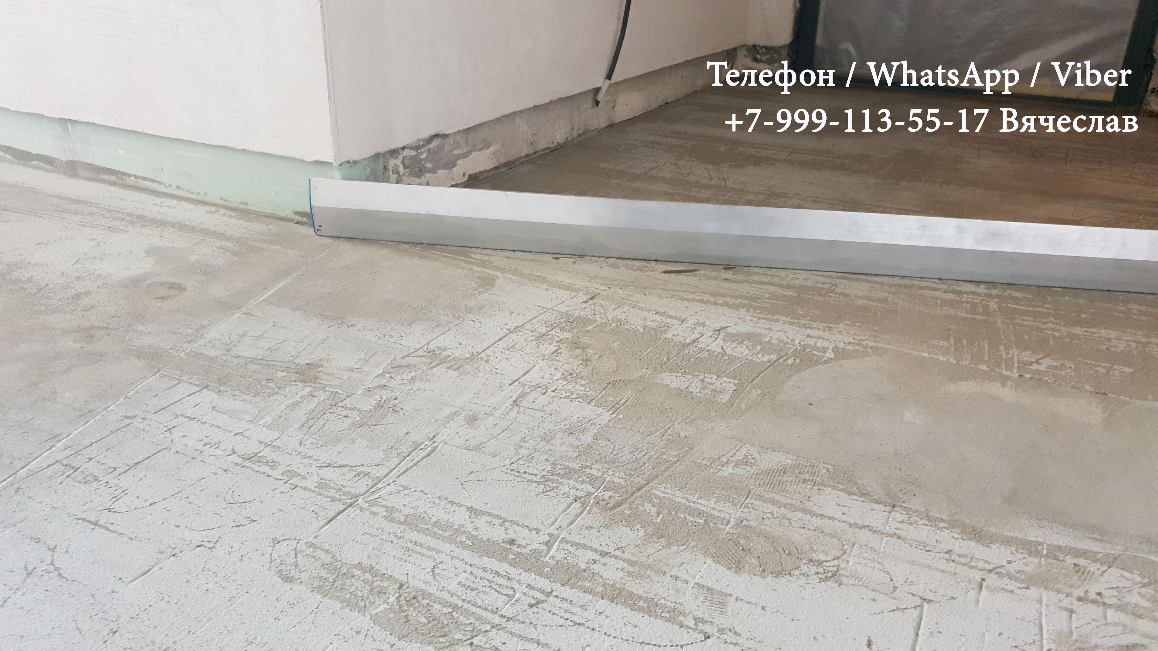

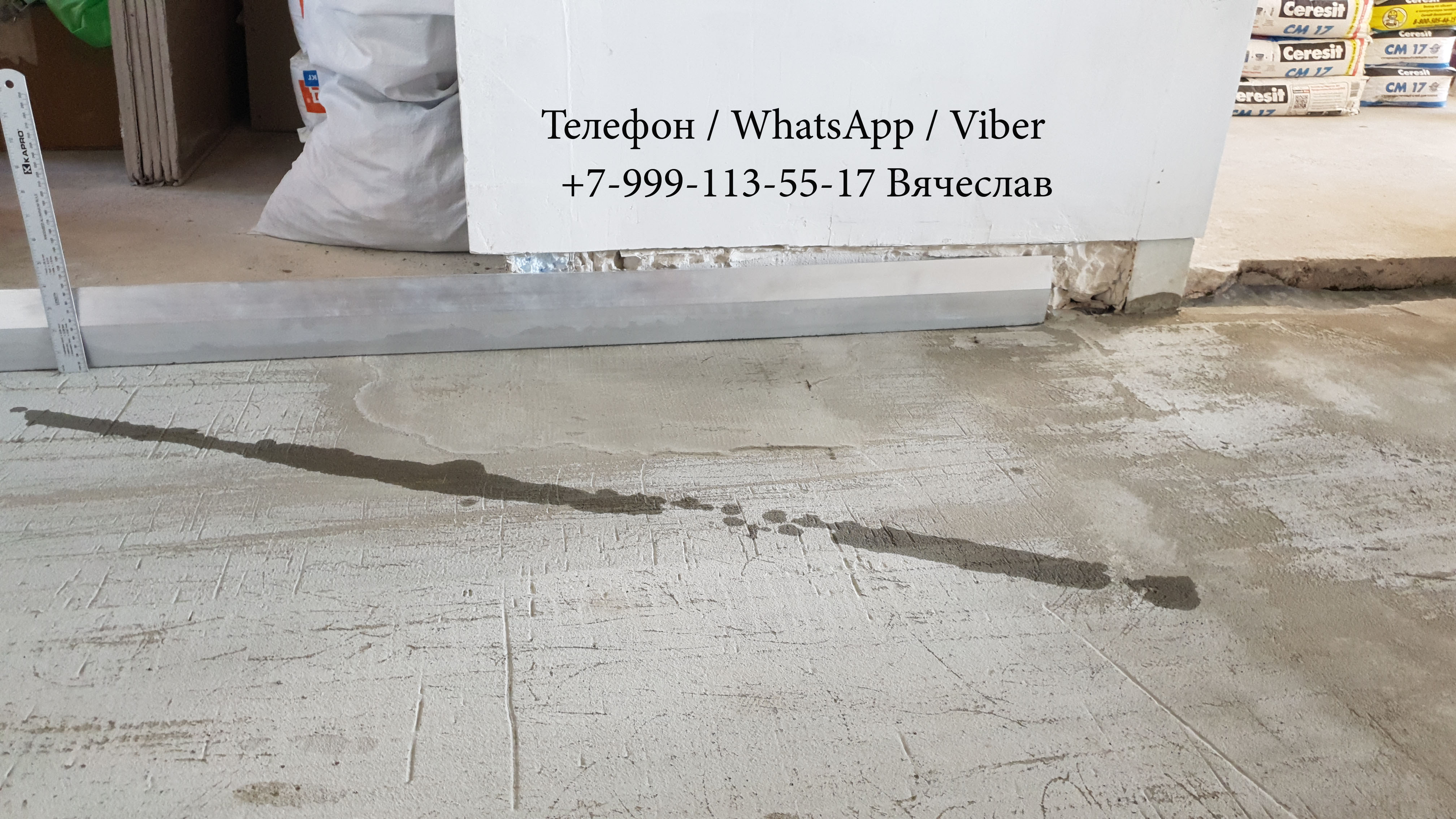

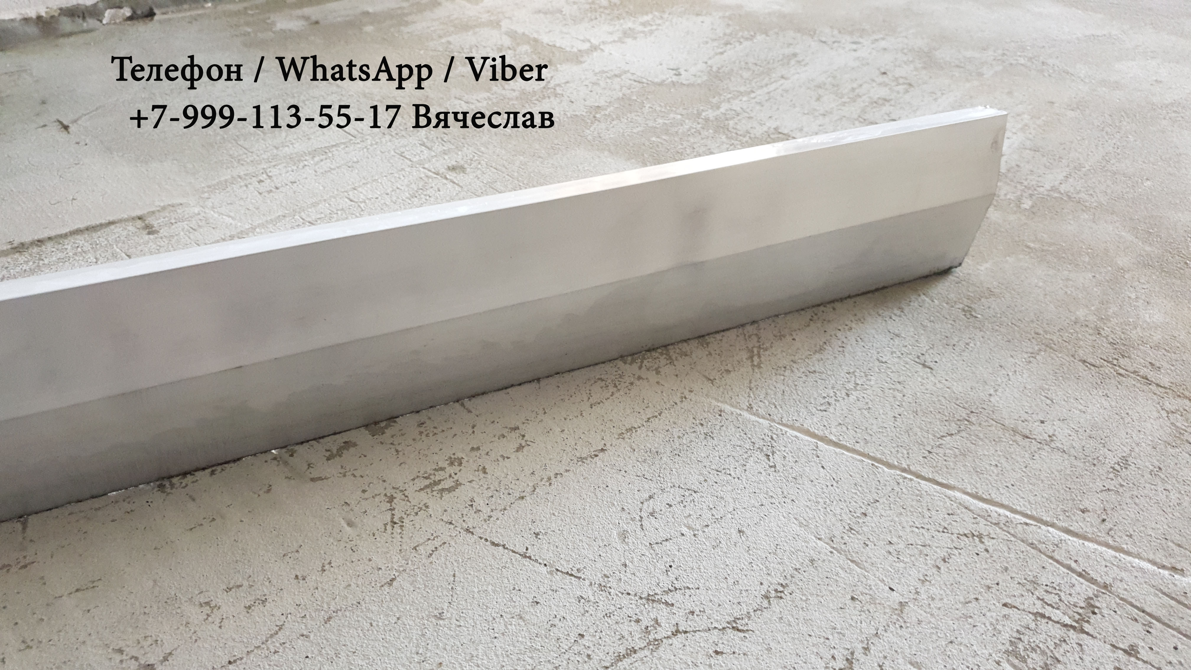

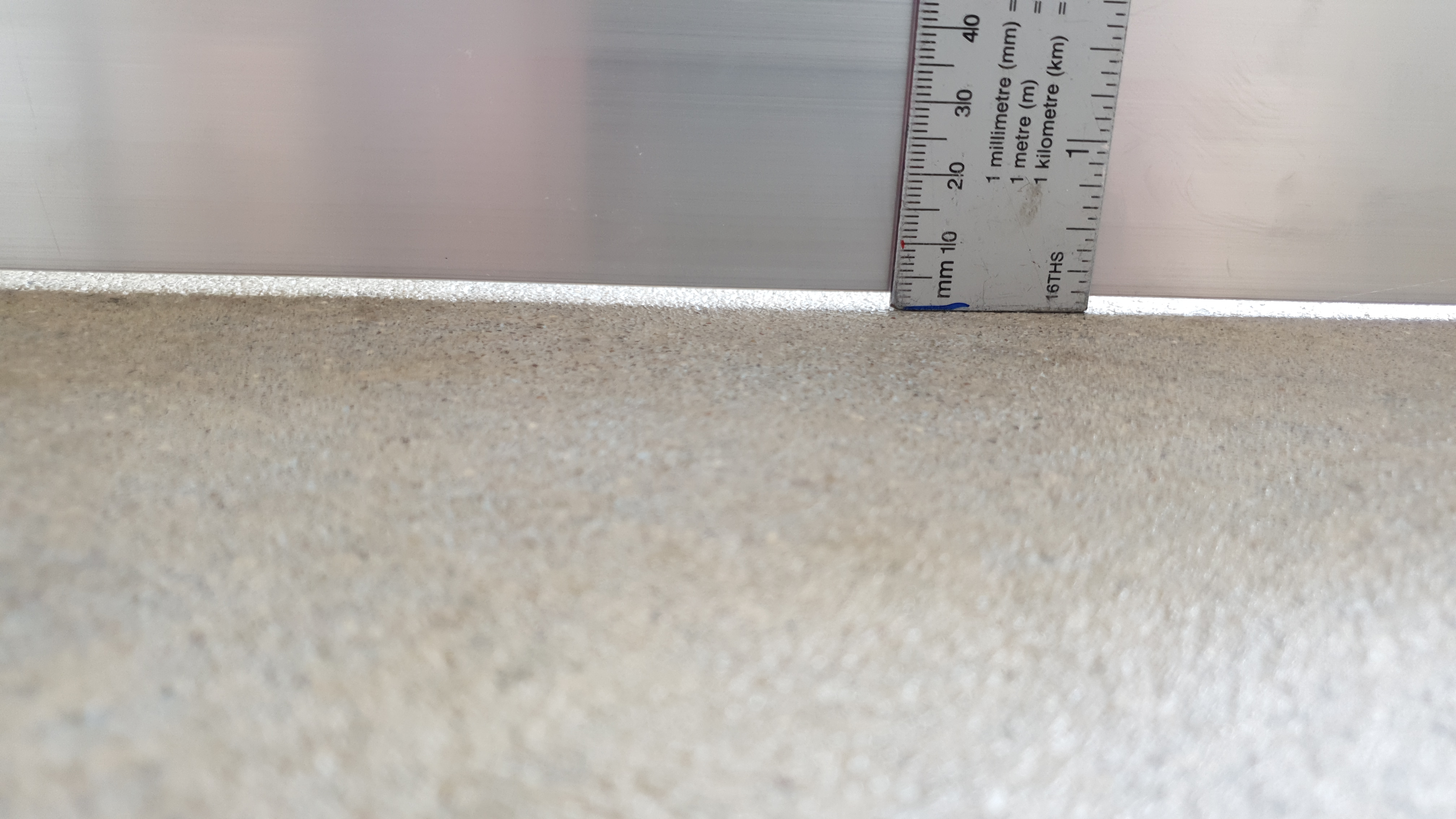

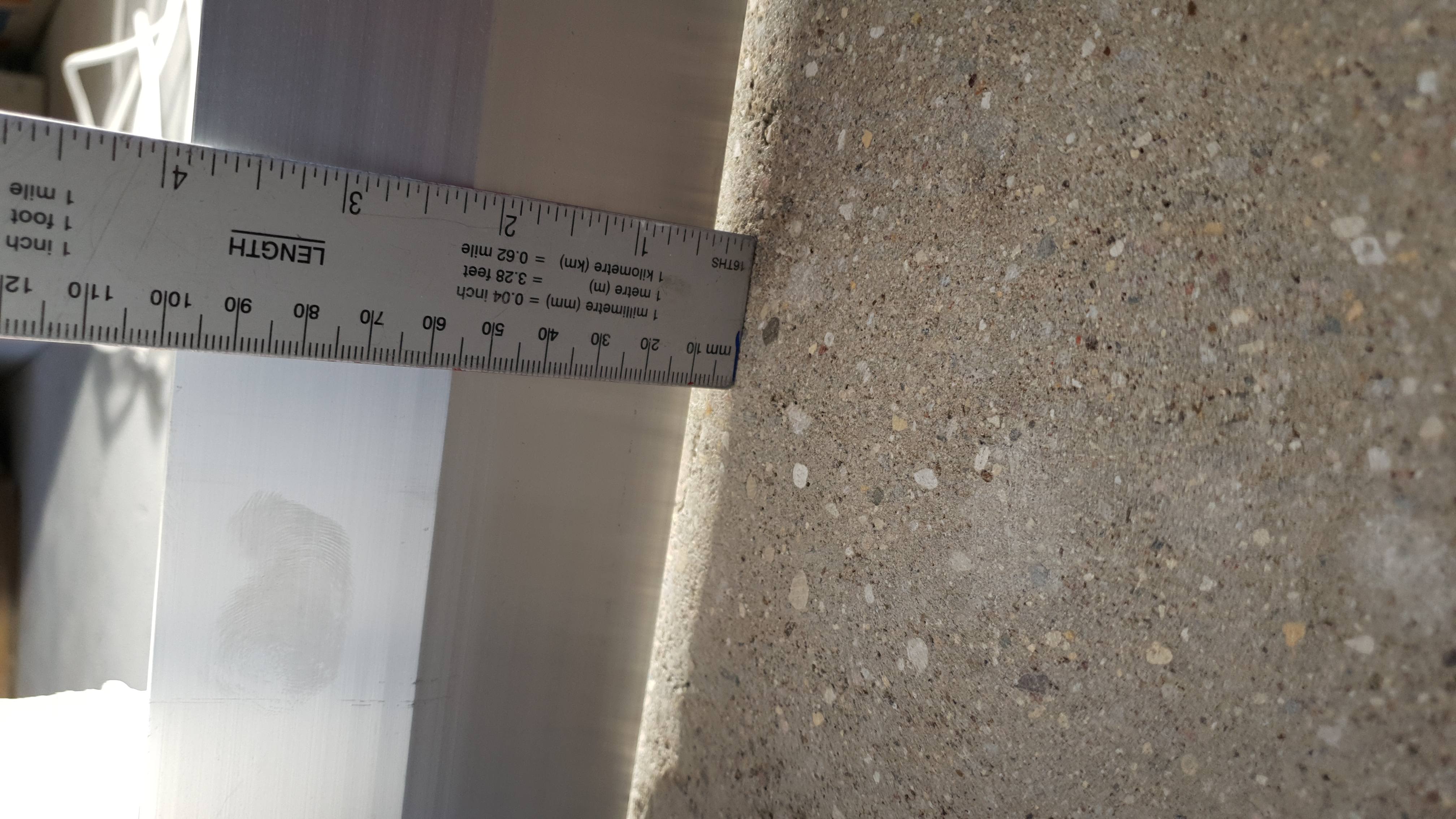

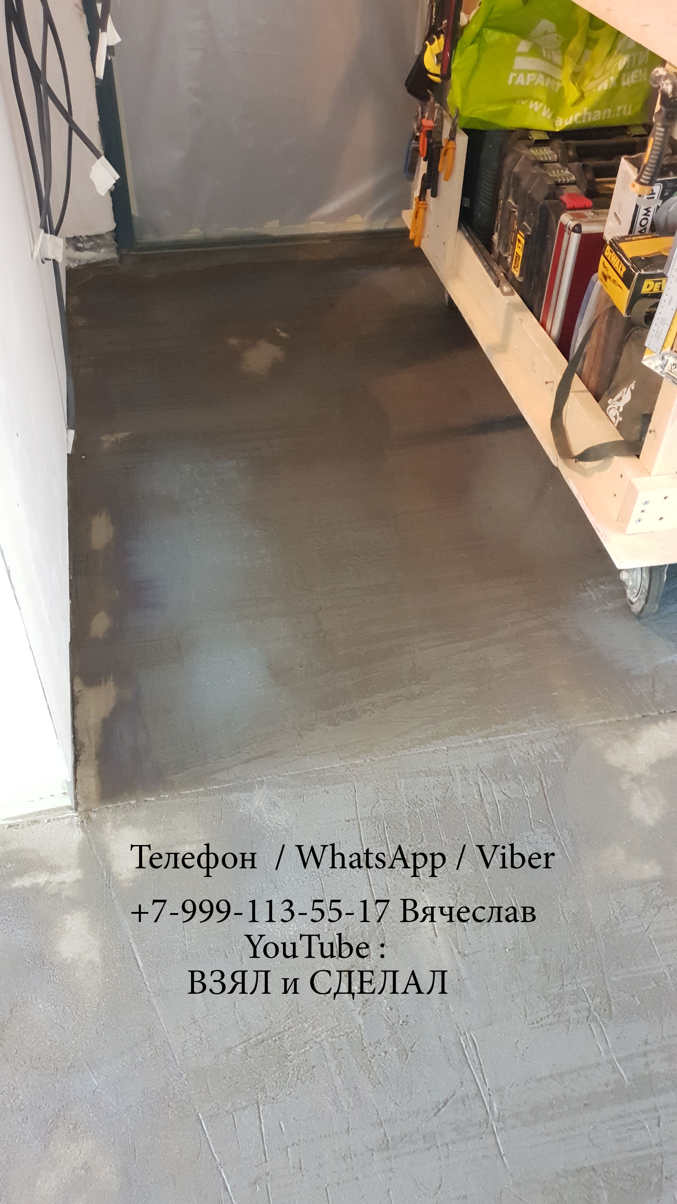

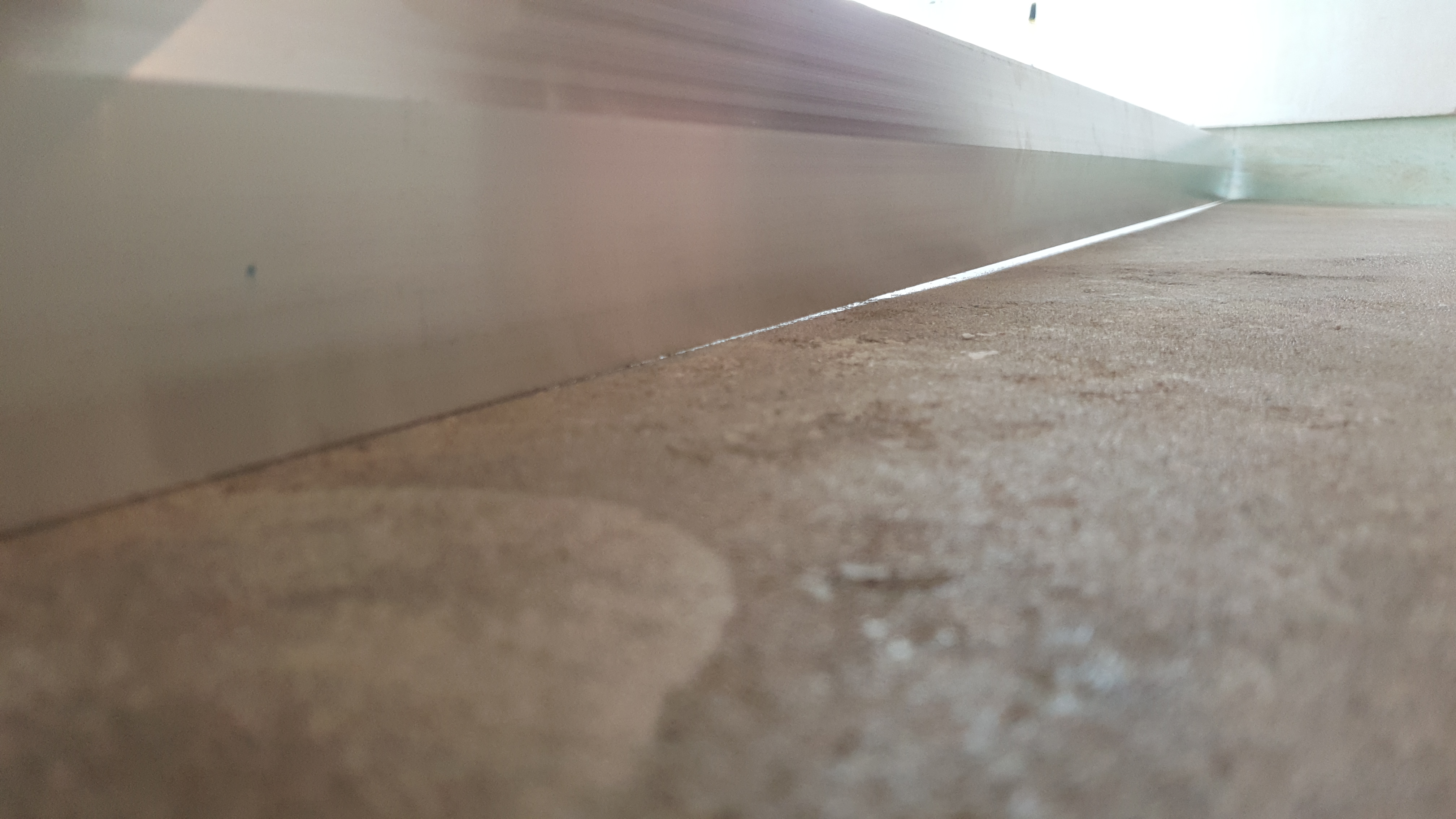

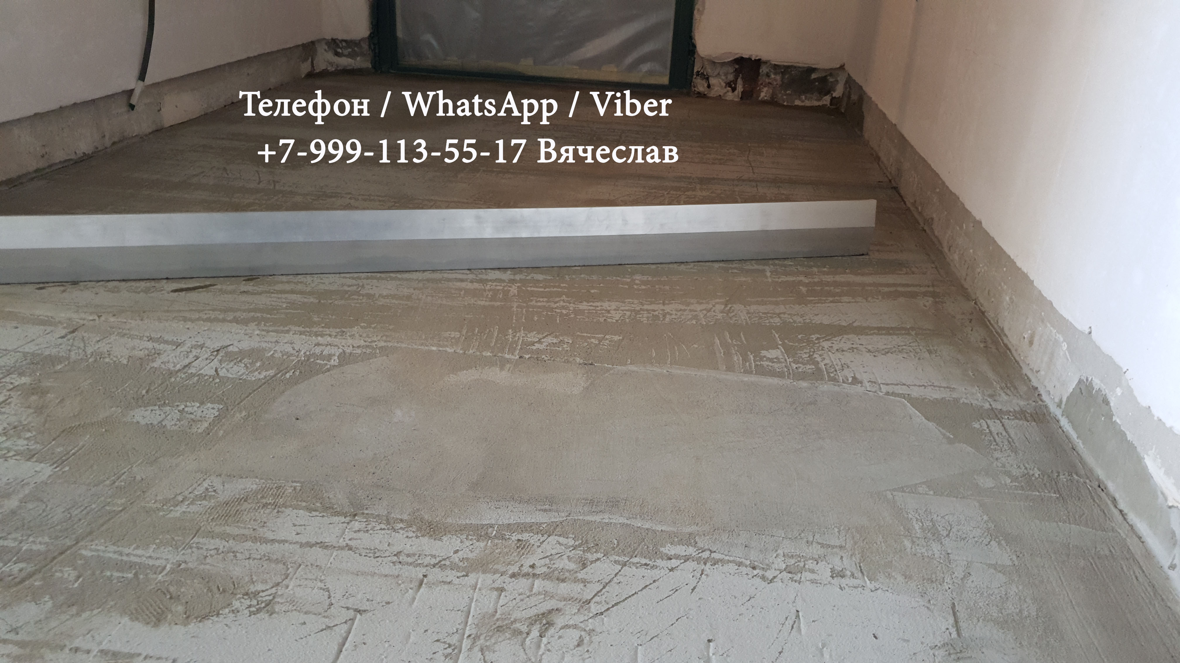

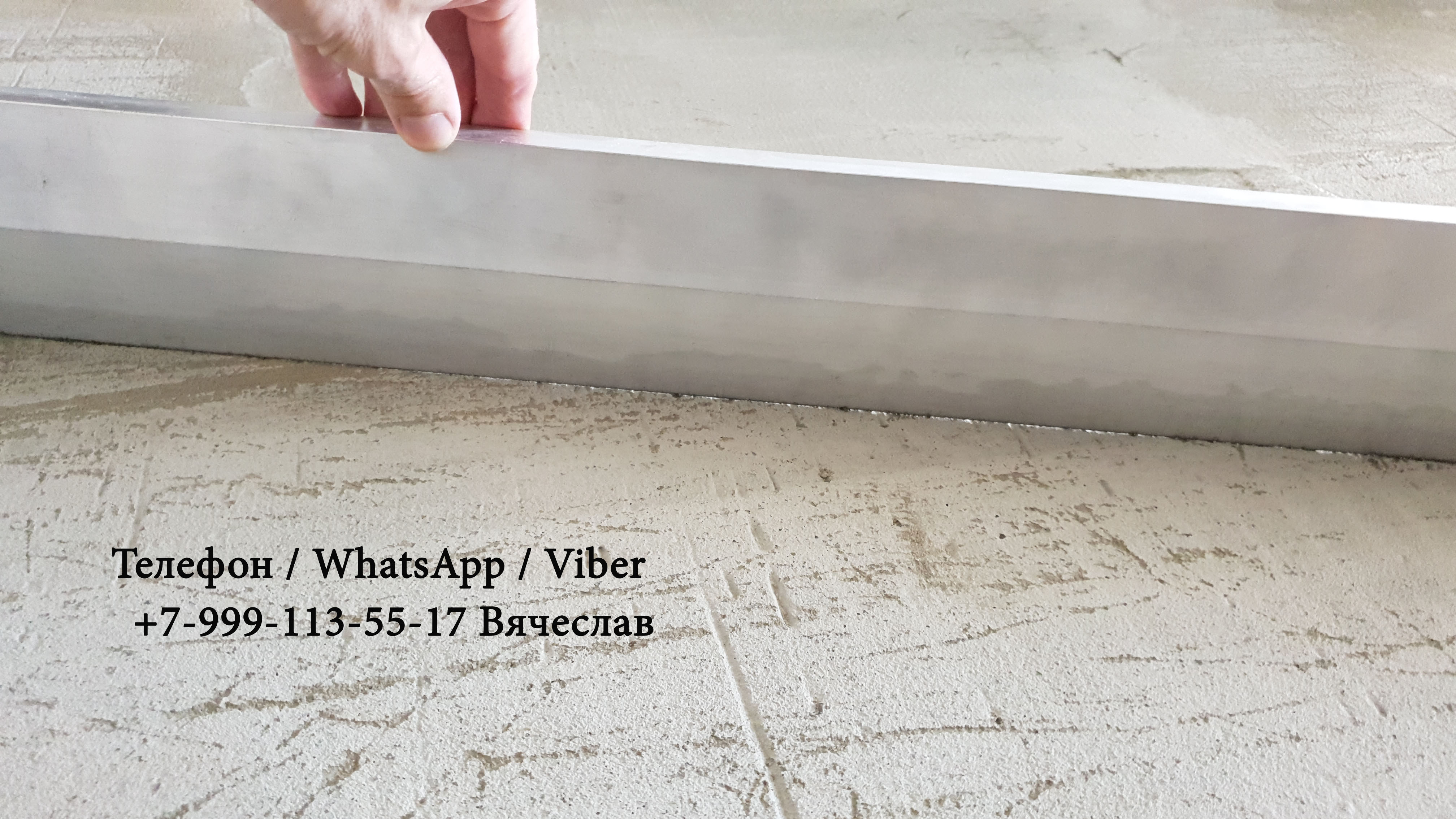

Описание: При осмотре обьекта выяснилось-стяжка пола залита с недопустимыми отклонениями ( от 0,3 до 1 см на 2 метра ). Стяжка заливалась механизированным способом.
ВНИМАНИЕ: ПРИ ЗАЛИВКЕ СТЯЖКИ-ПРИНИМАЙТЕ РАБОТУ ПО КОНЕЧНОМУ РЕЗУЛЬТАТУ ( ЧТО БЫ ИЗБЕЖАТЬ ДОПОЛНИТЕЛЬНЫХ РАСХОДОВ !!!)
Видео о ходе ремонта и проводимых работах на данном обьекте смотрите каждое воскресенье на YouTube канале : ВЗЯЛ и СДЕЛАЛ.
Ход работ:
Этап 1
  • Выявление перепадов.

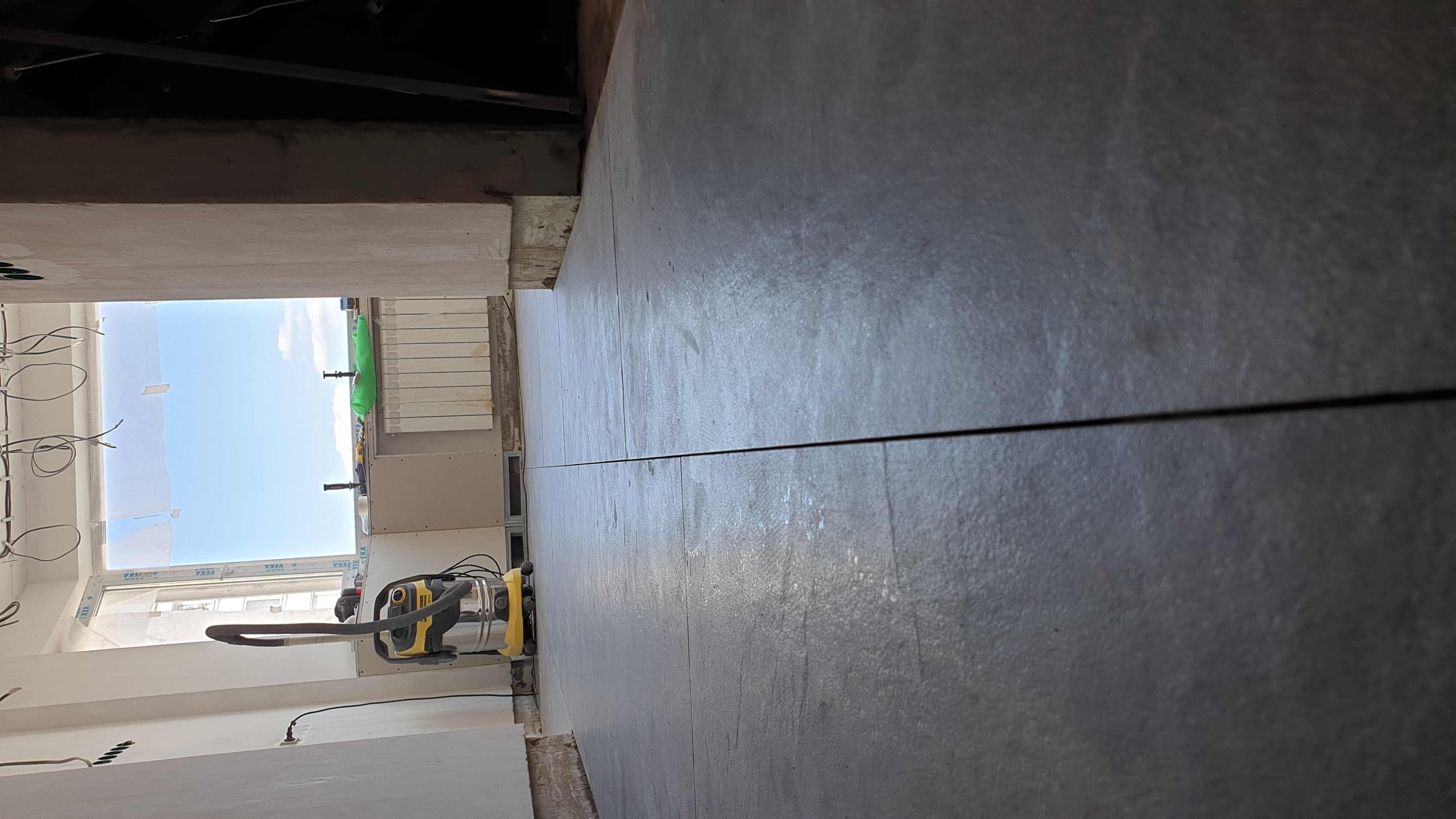

ВячеславВВ
ВячеславВВ
Регистрация: 25.03.2015
Сообщений: 1004

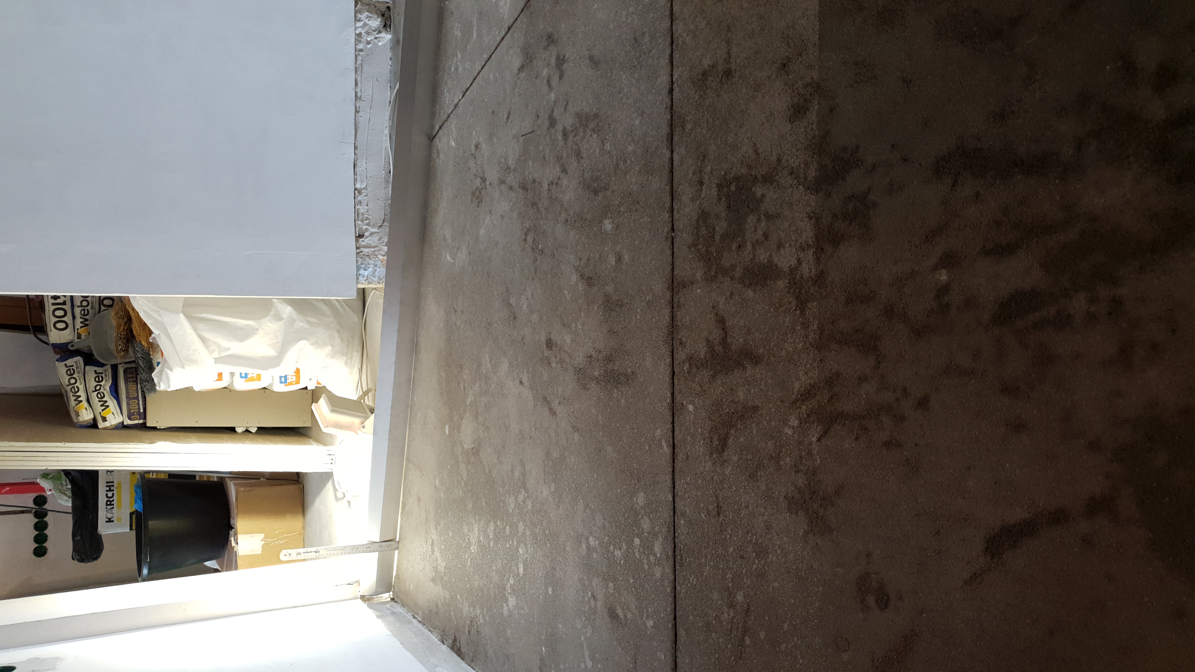

25.04.2019 в 21:34:21

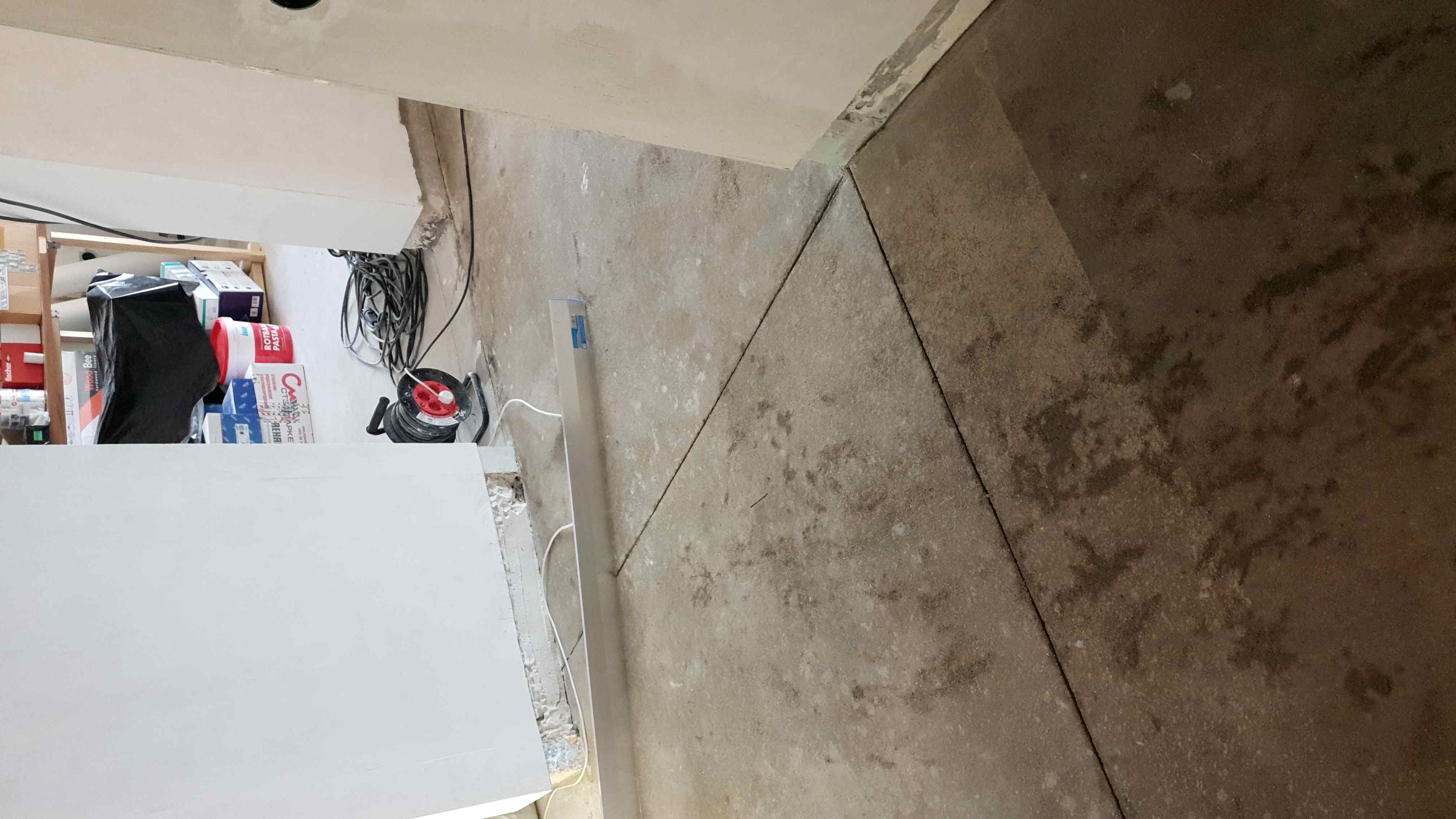

Ход работ:

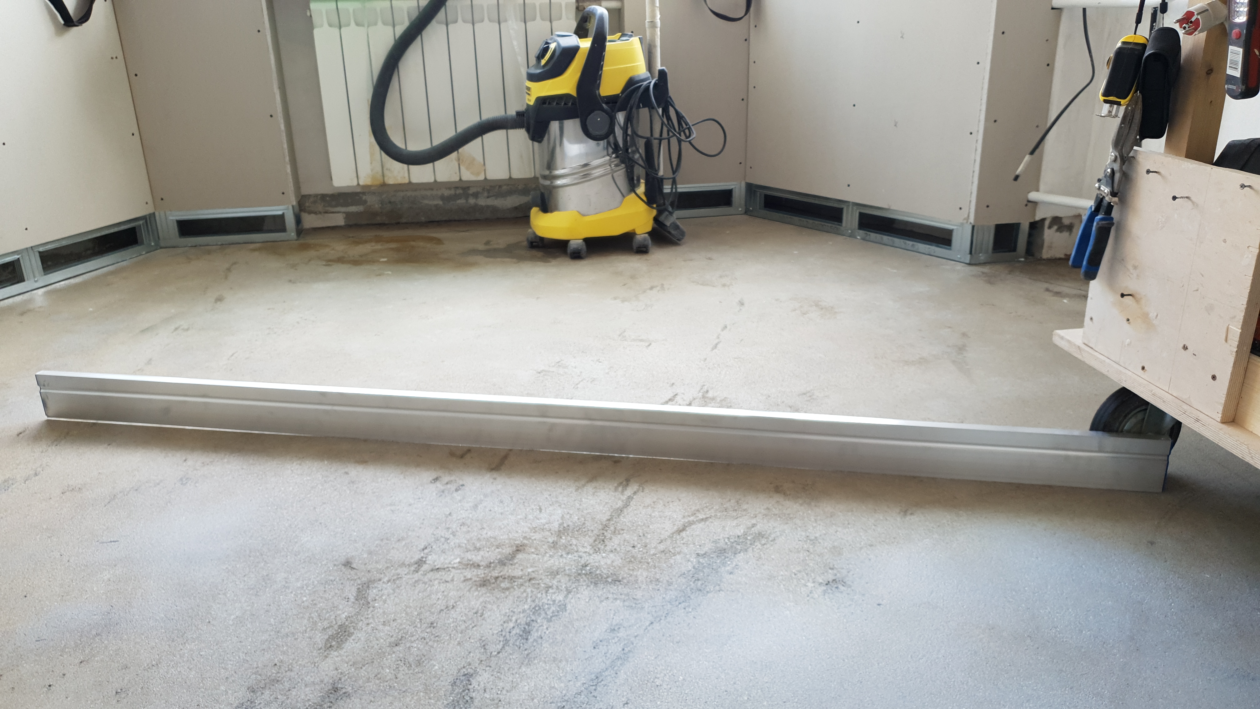

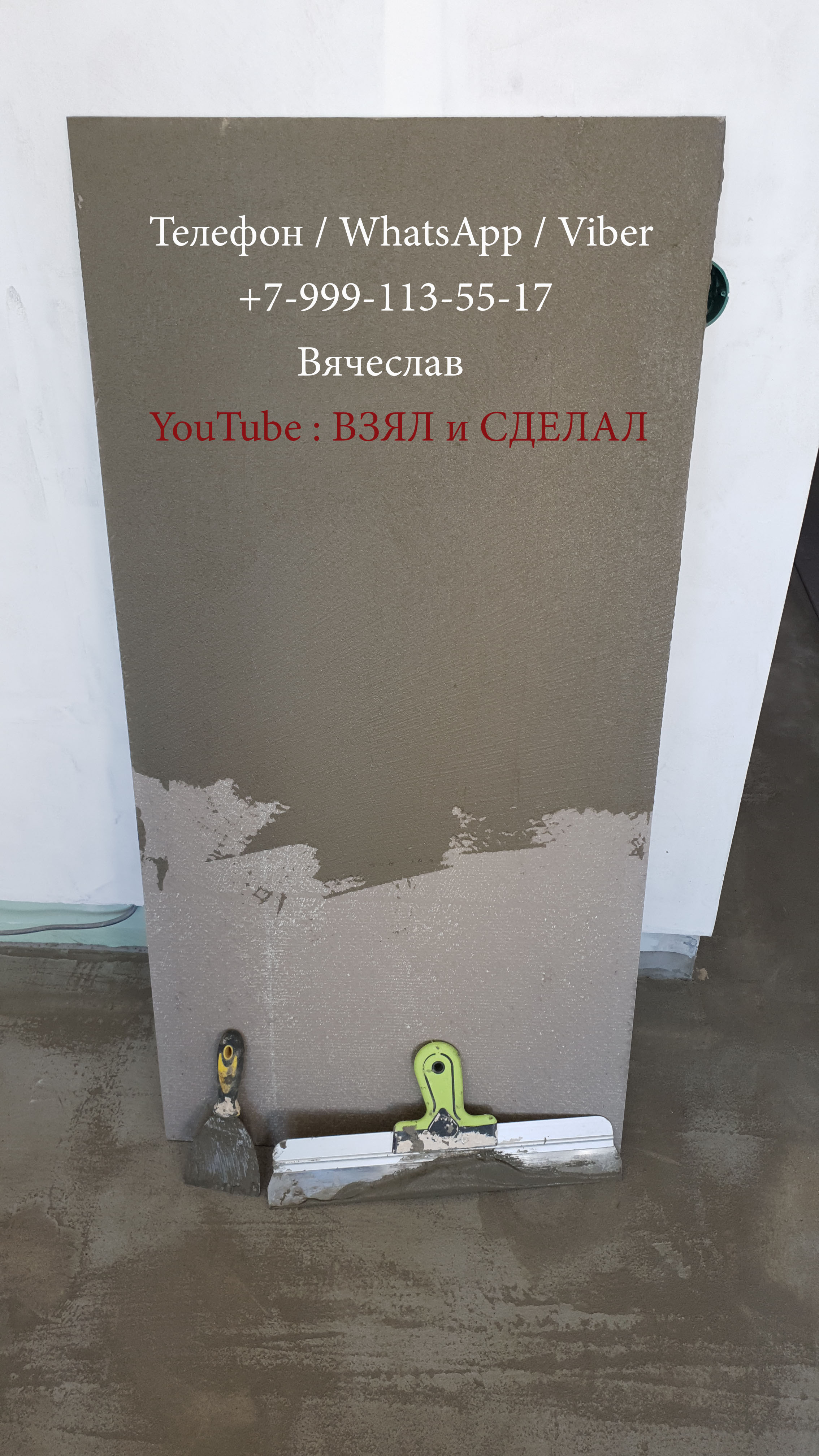

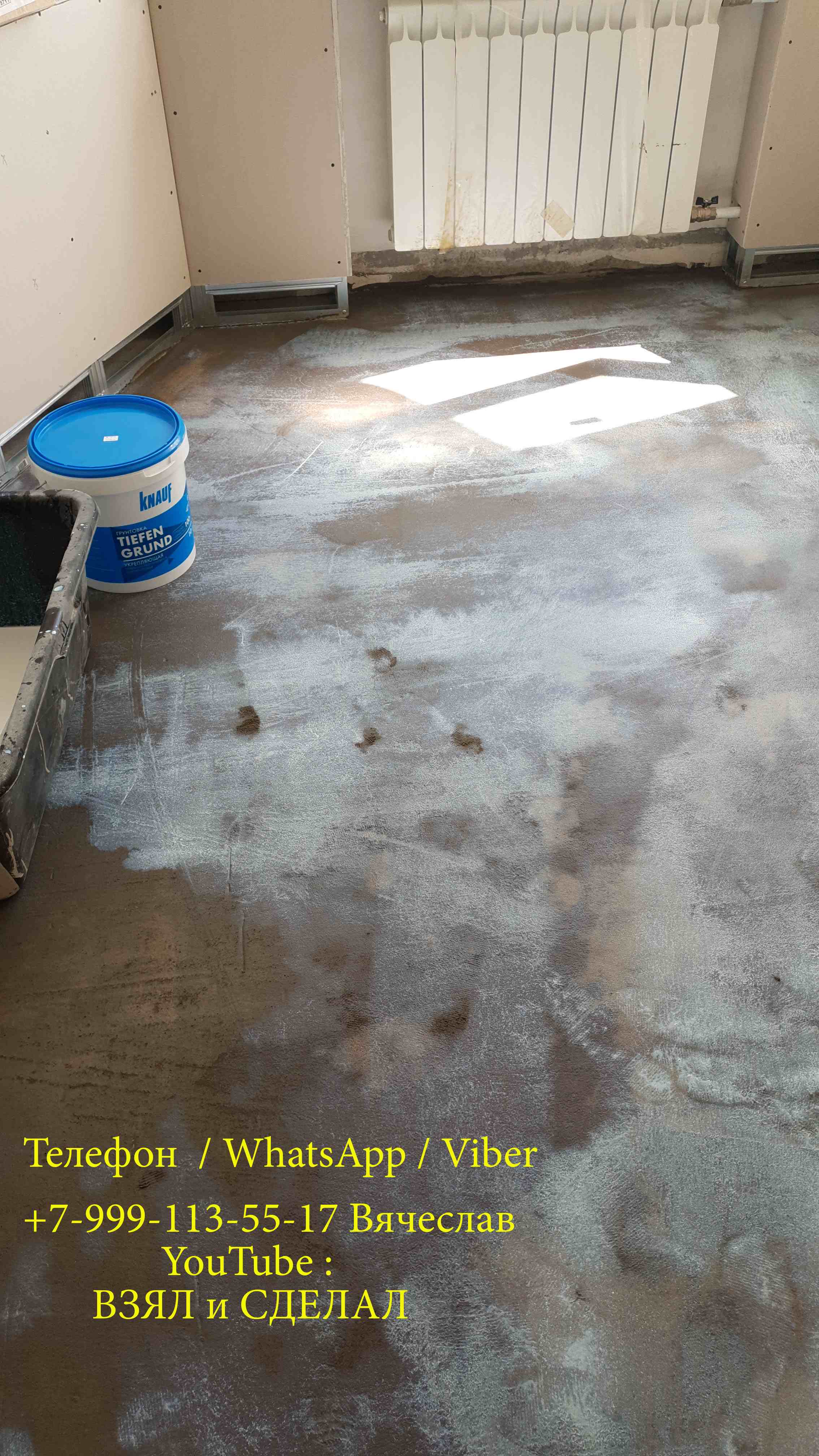

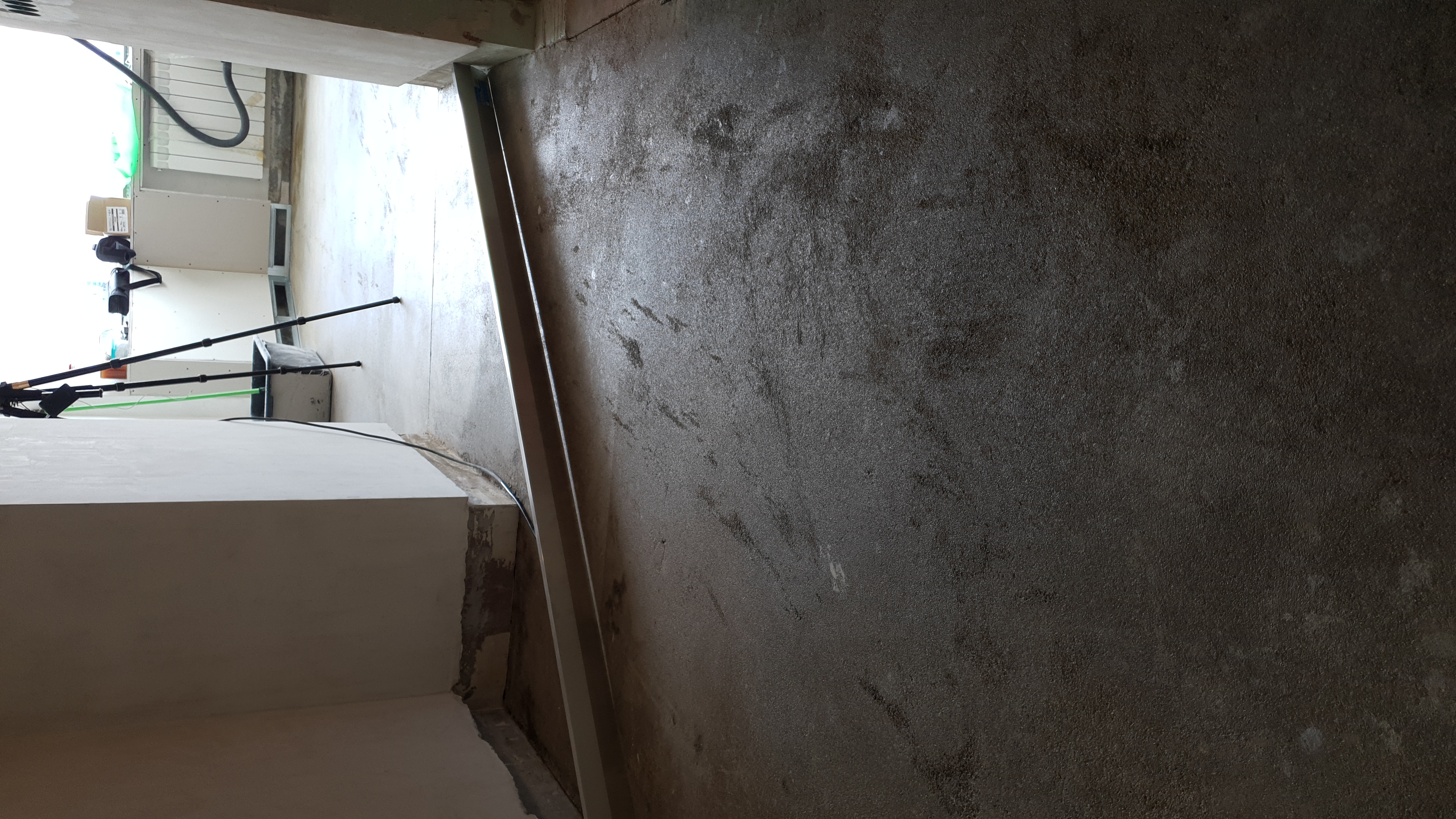

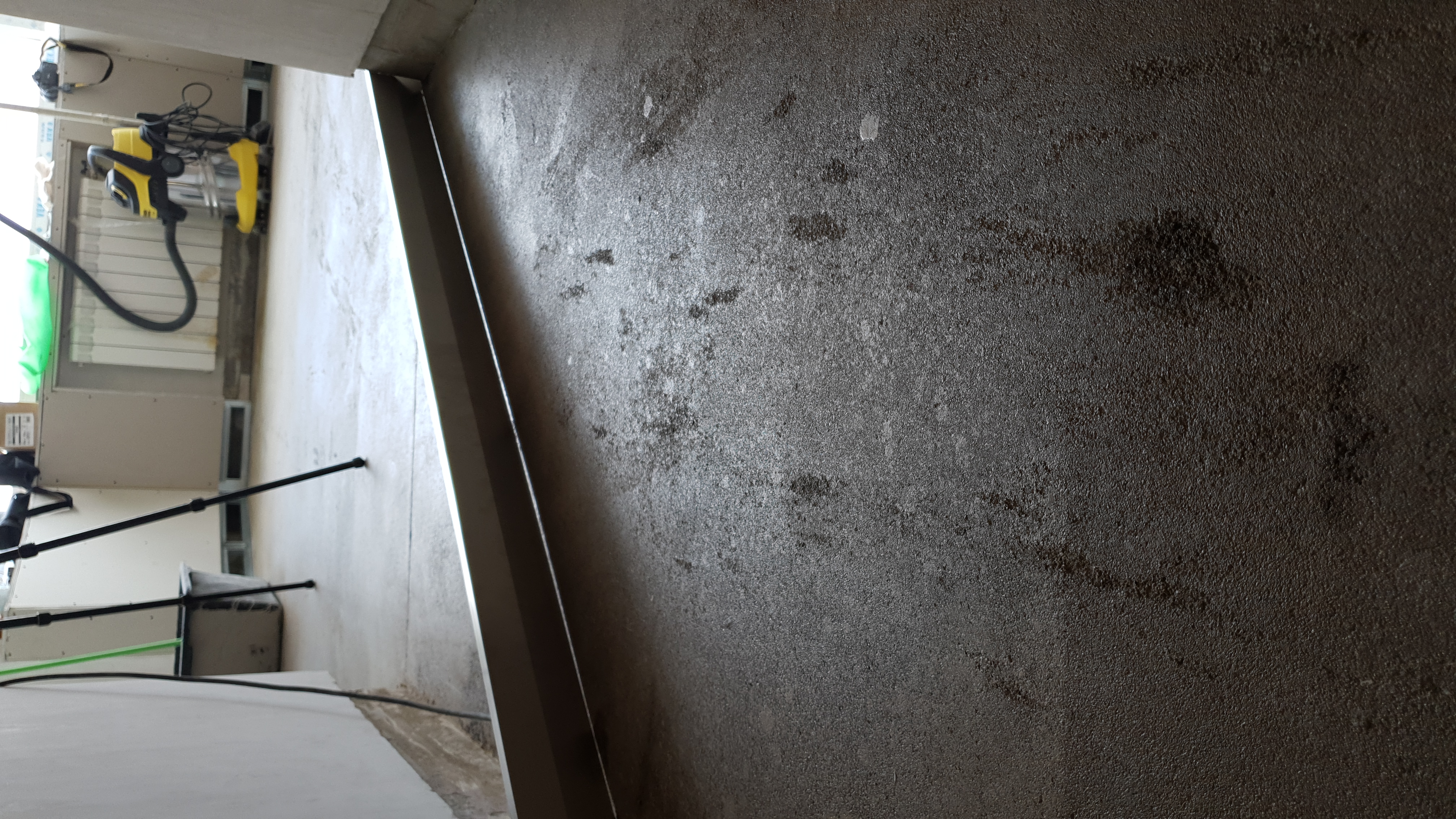

Этап 2:
2.1 Обеспыливание пола ( пылесосом ) 2.2 Грунтовка пола ( Knauf Tiefegrund ) 2.2 Протяжка пола плиточным клеем Unis Plus продольно. ( высыхание 12 часов ) 2.3 Грунтовка пола ( Knauf Tiefengrund ) 2.4 Протяжка пола плиточным клеем Unis Plus поперечно. ( высыхание 12 часов )
Результат :

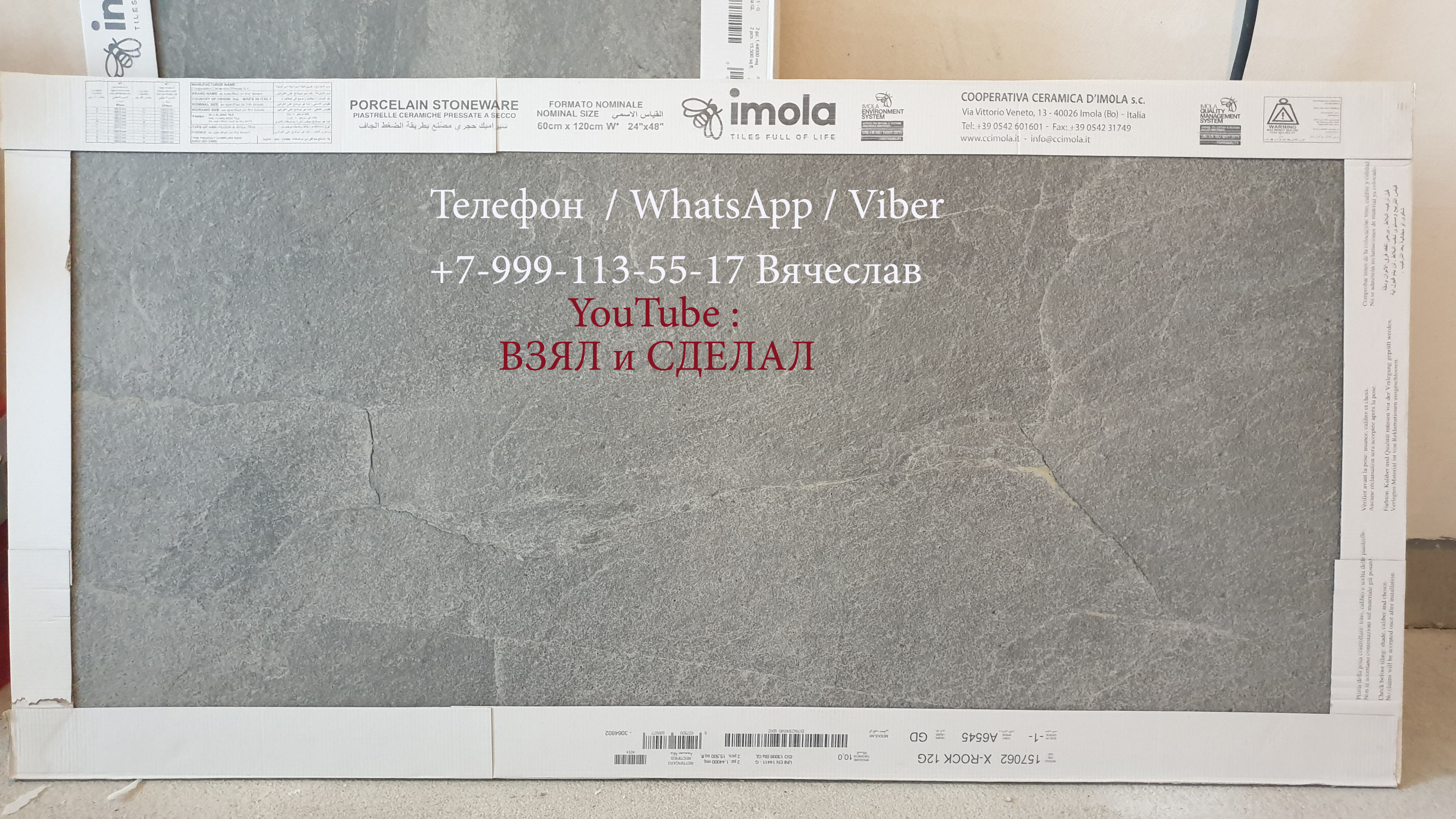

Тех задание: Коридор, кухня ( Керамогранит 1200/600/10 мм ), шов ( крестики ) 1,5 мм
Ход работ:

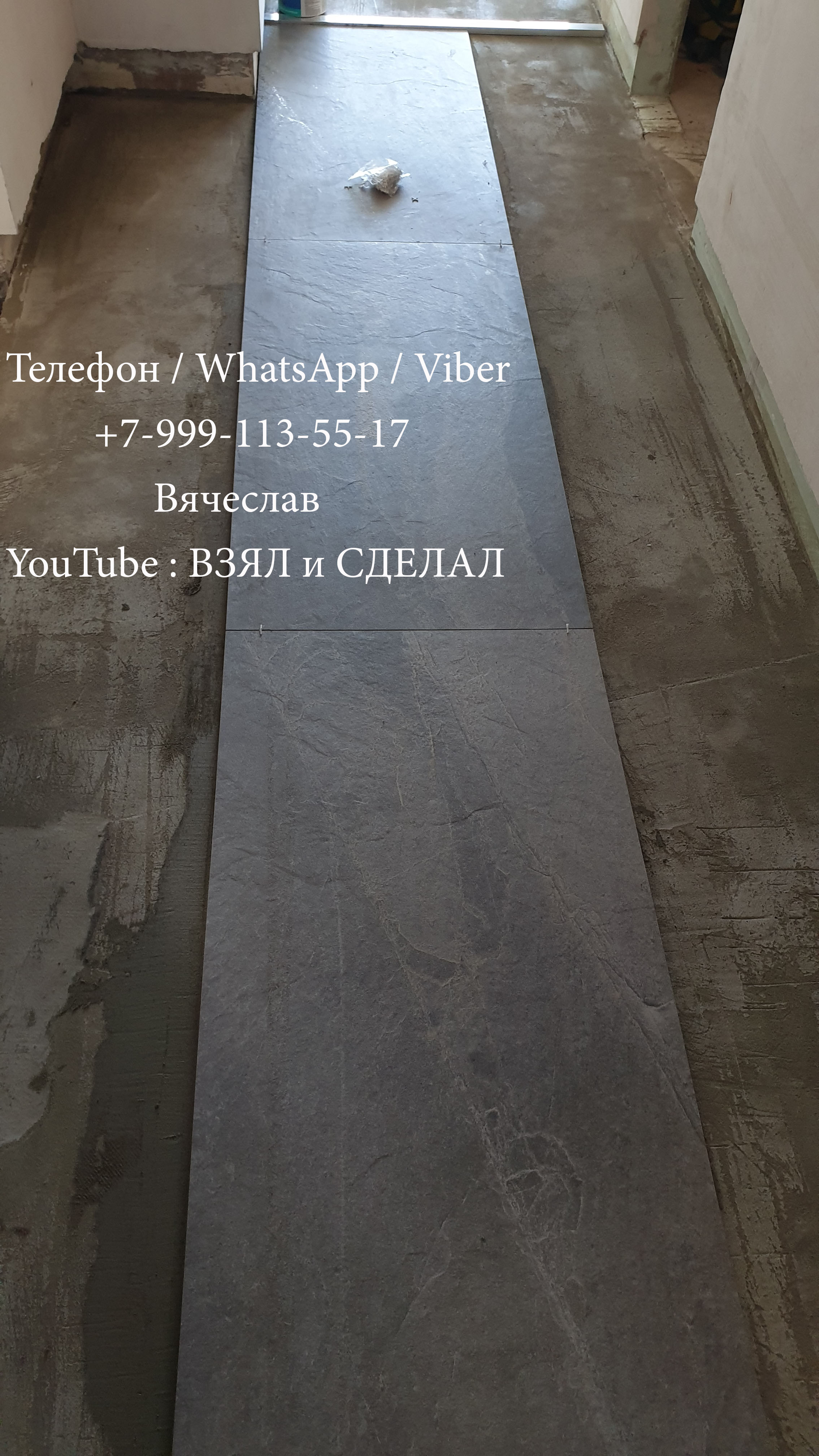

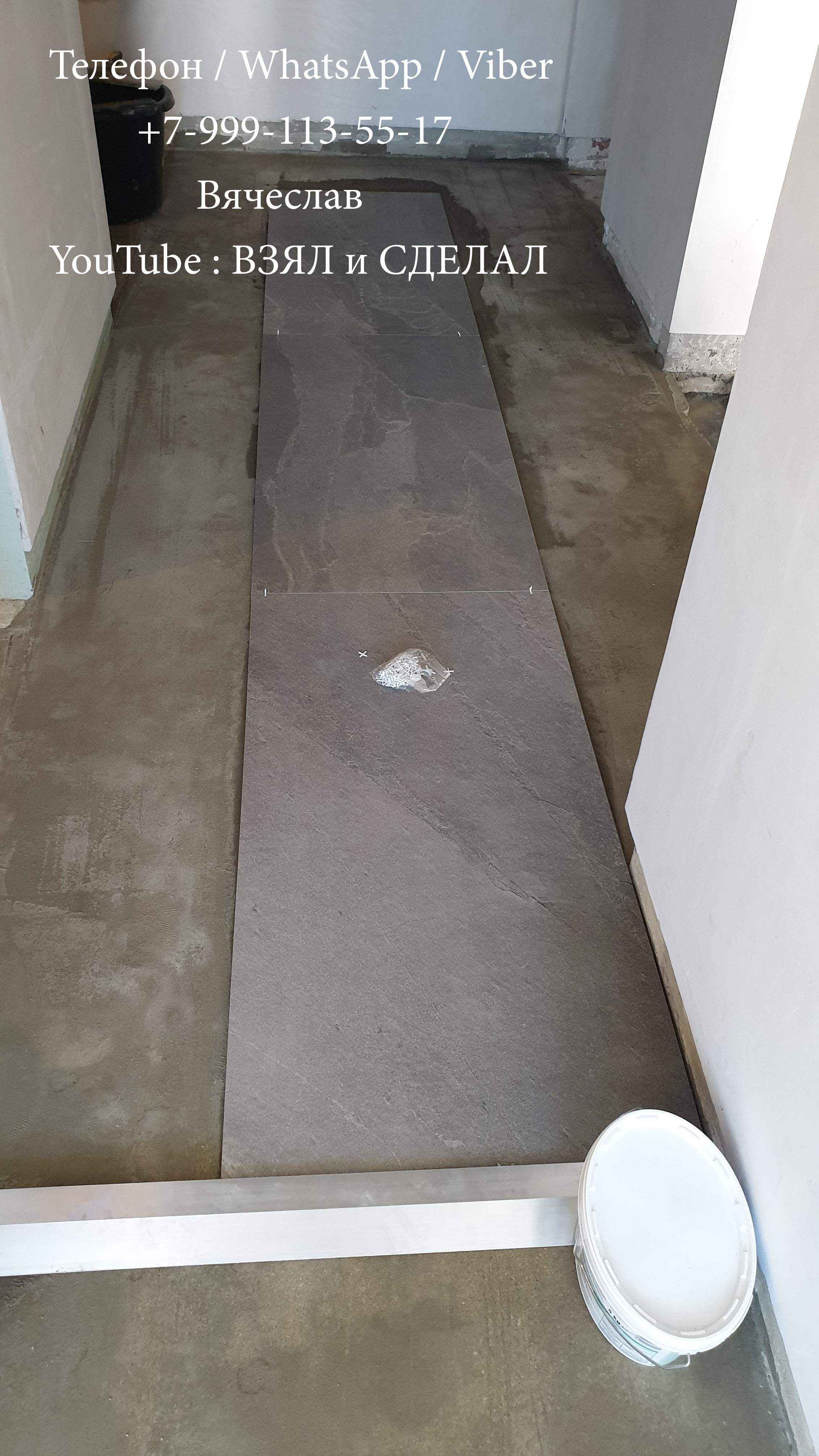

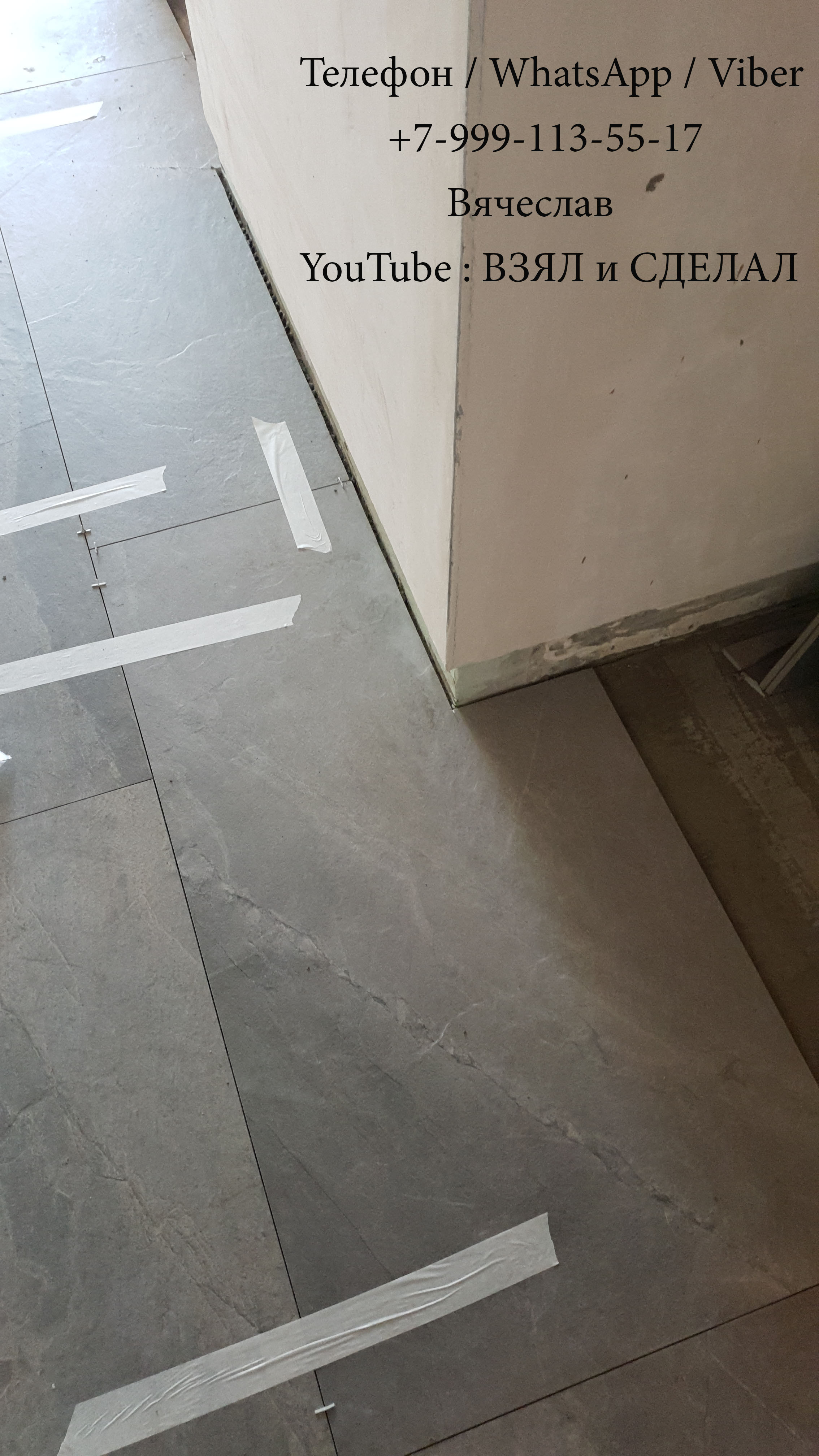

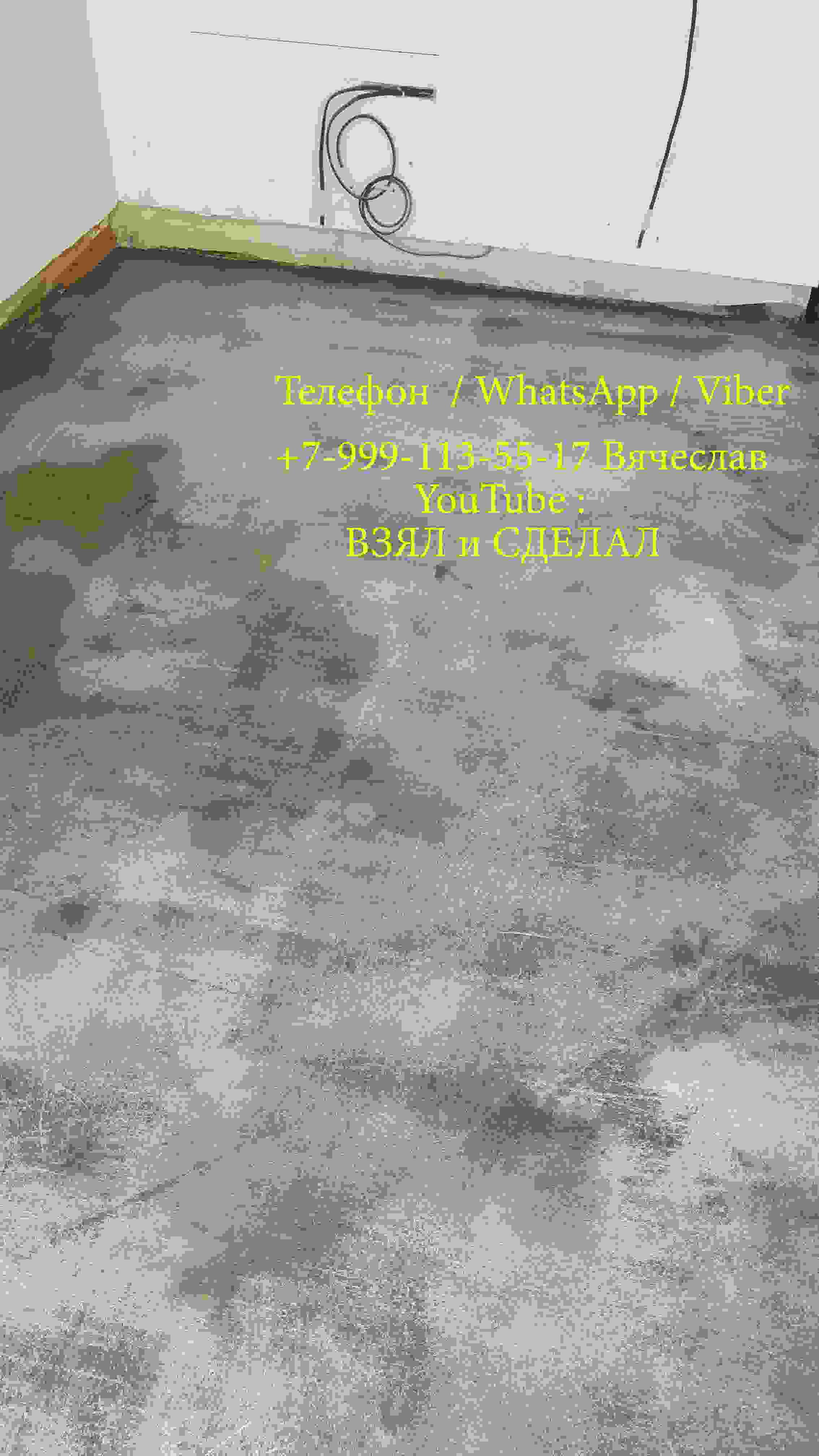

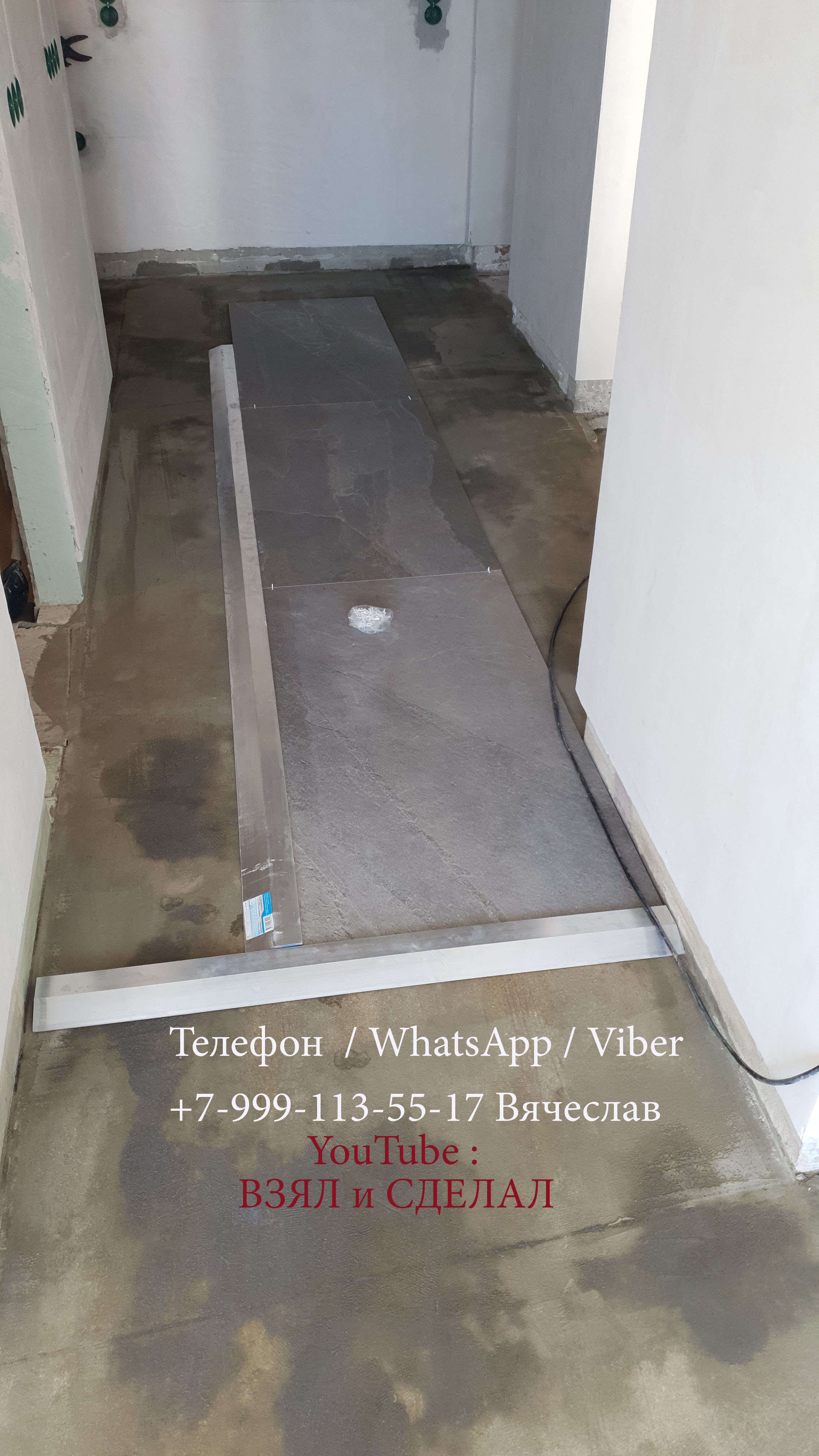

Этап 3:
2.1 Обеспыливание пола ( пылесосом ) после протяжки ( исправления неровностей после других мастеров ) и ошкуривания поверхности.
2.2 Грунтовка пола ( Knauf Tiefegrund ) с последующим высыханием согласно требованиям завода производителя.
2.3 Предварительная раскладка ( согласно тех.заданию Заказчика) - чтобы понять расхождения и возможные отклонения от раскладки на бумаге с полом.

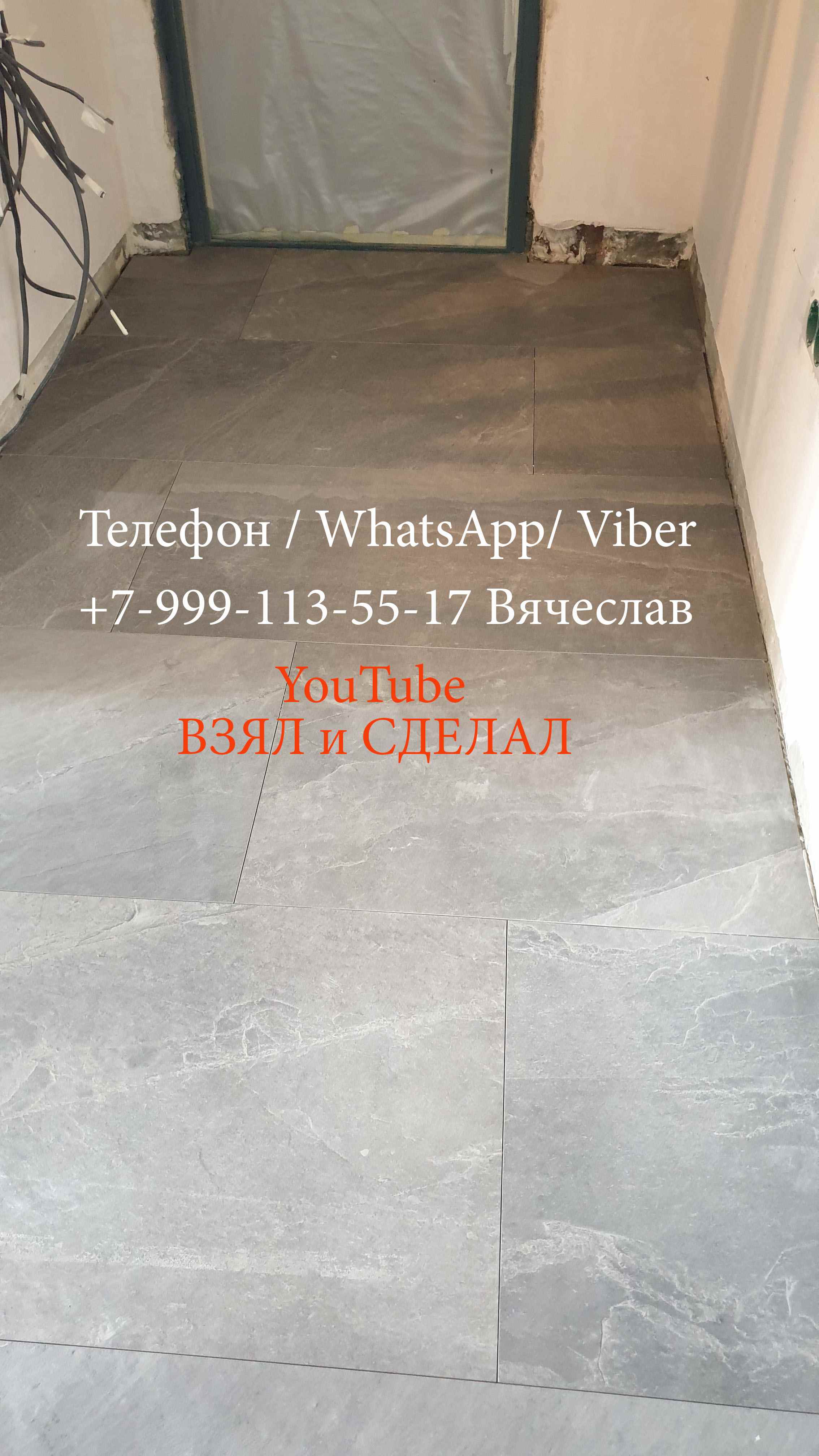

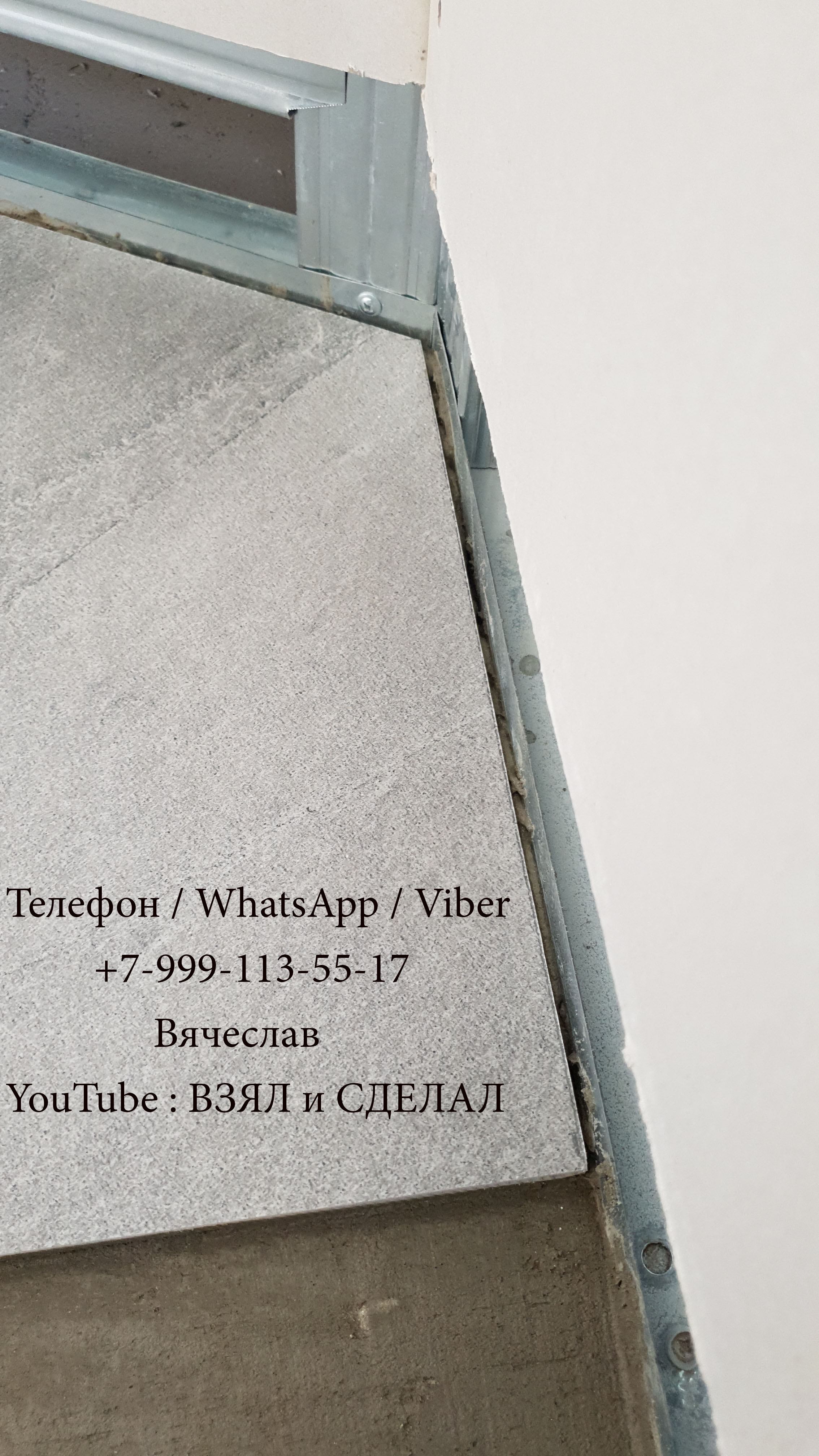

Ход работ:

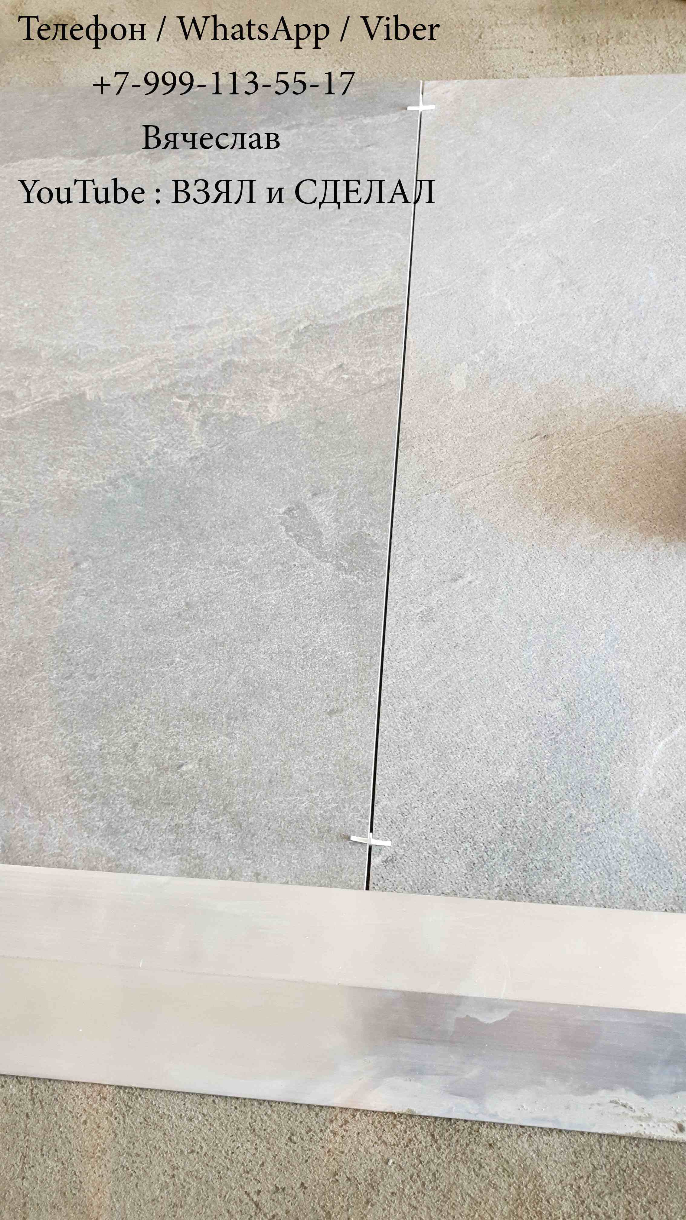

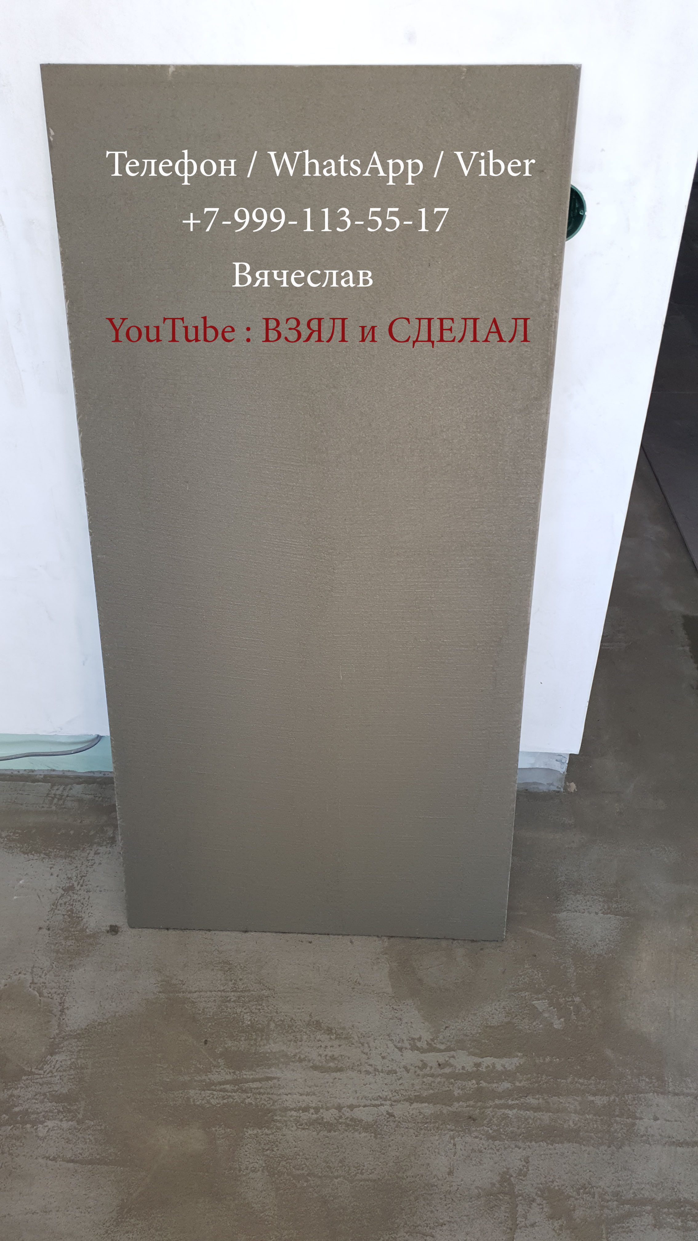

Этап 4:

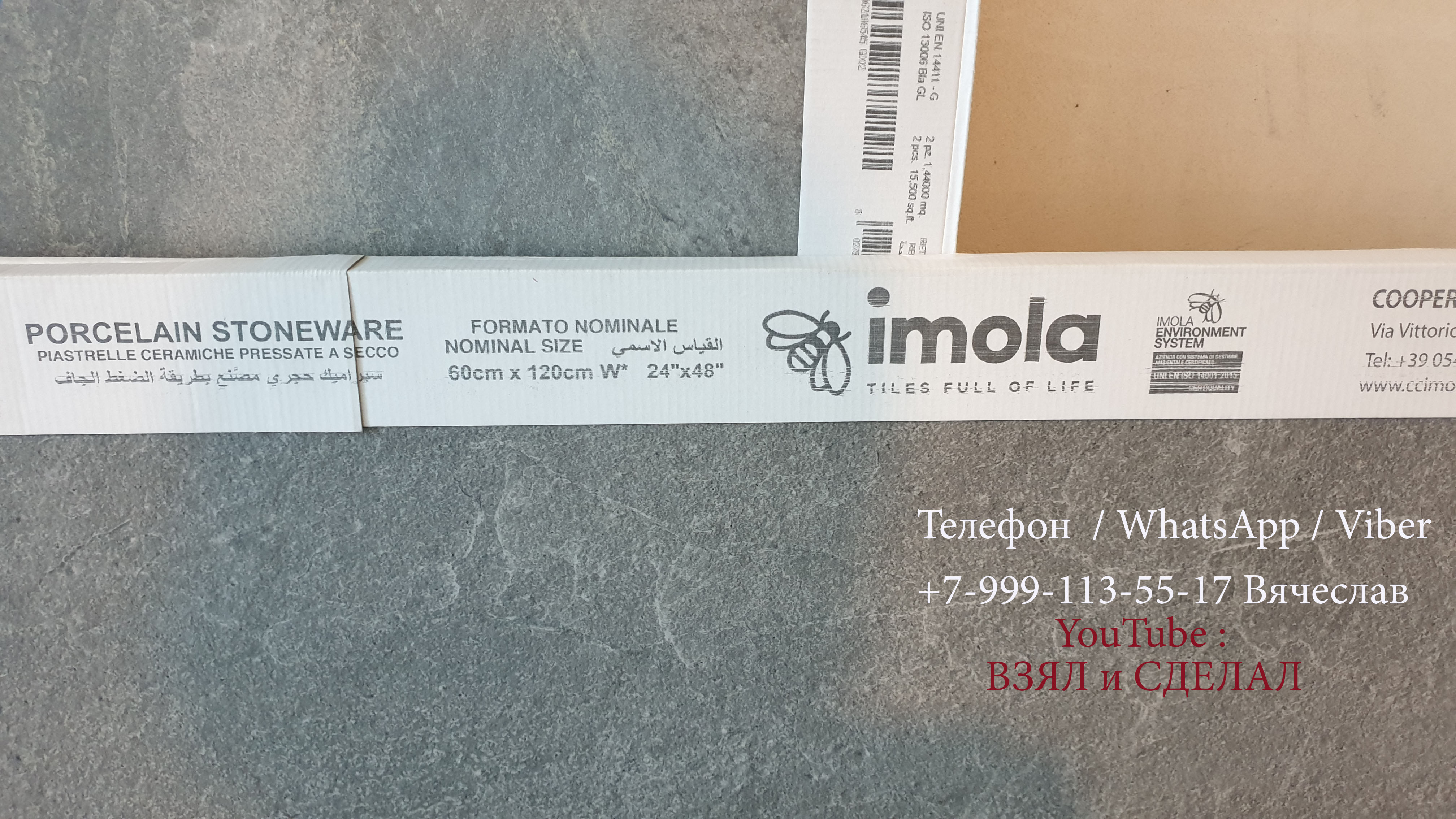

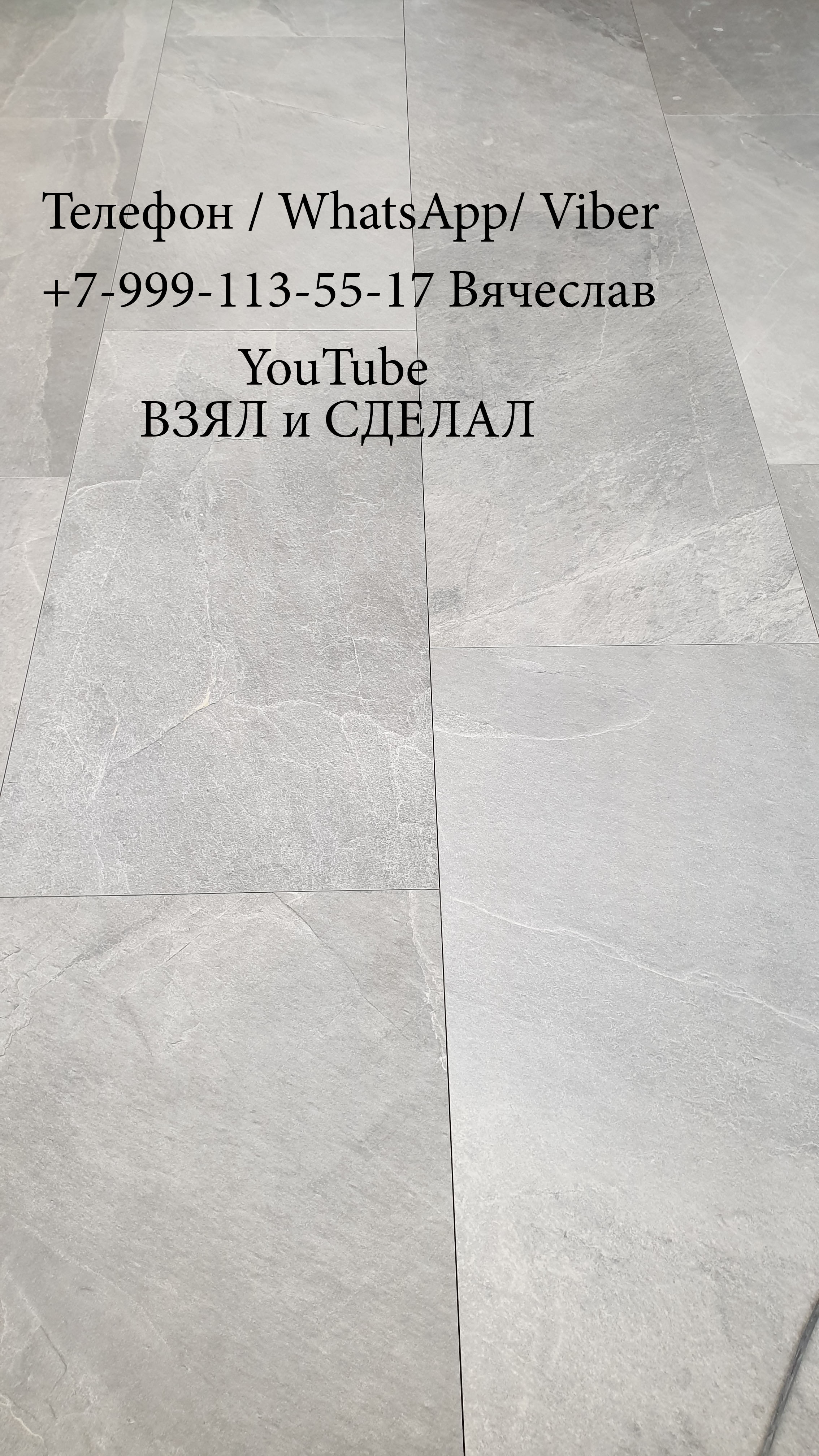

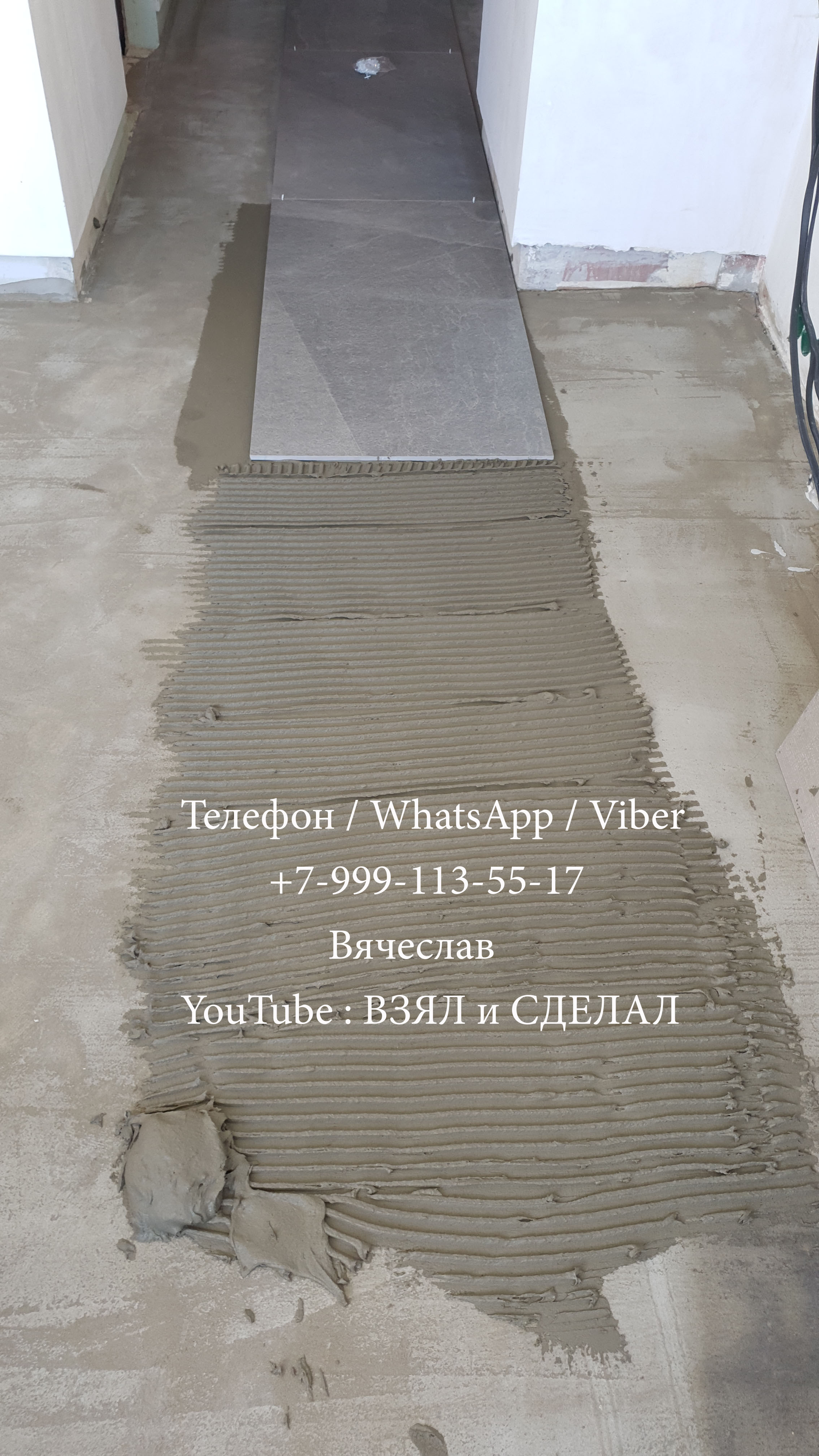

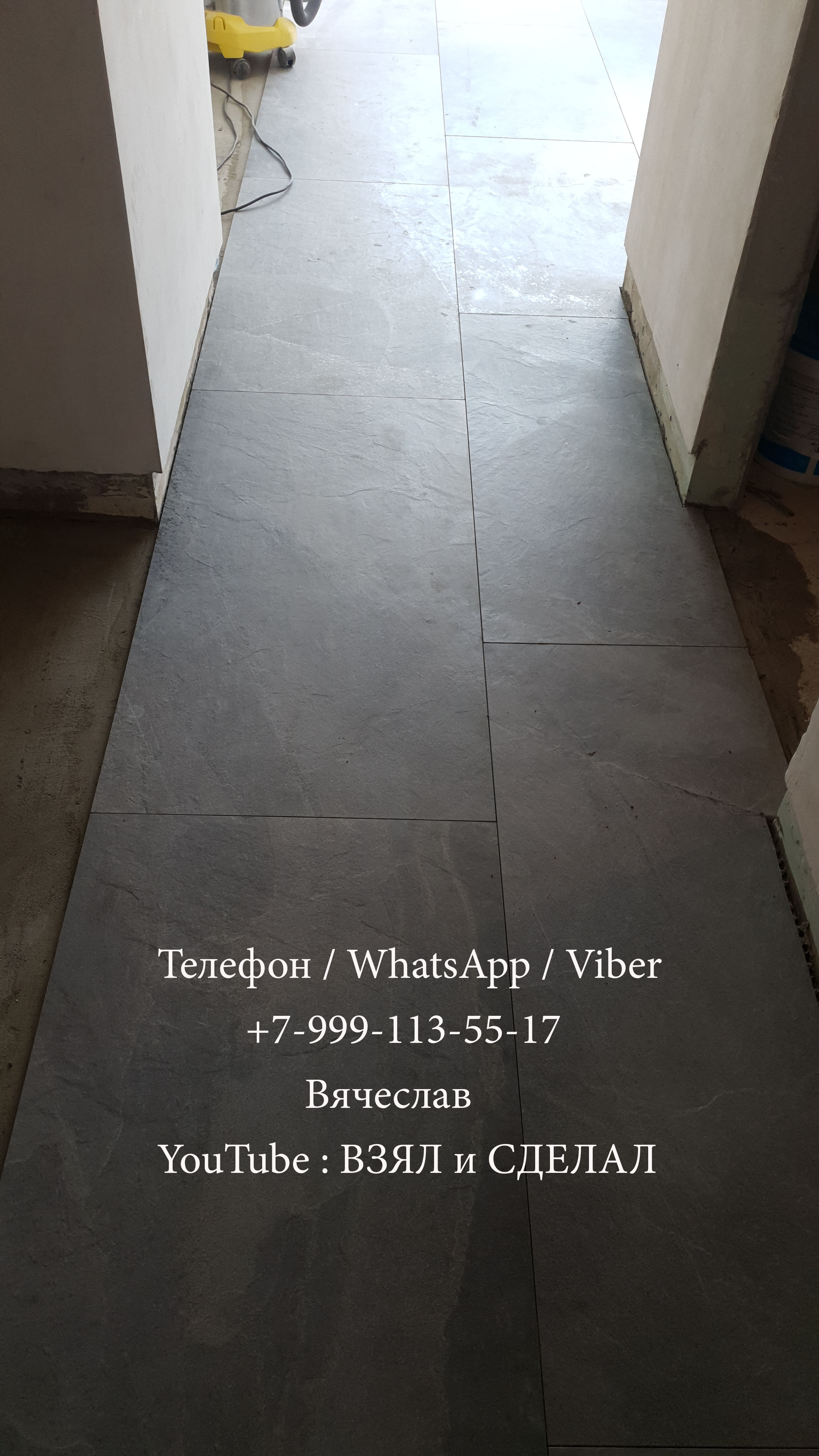

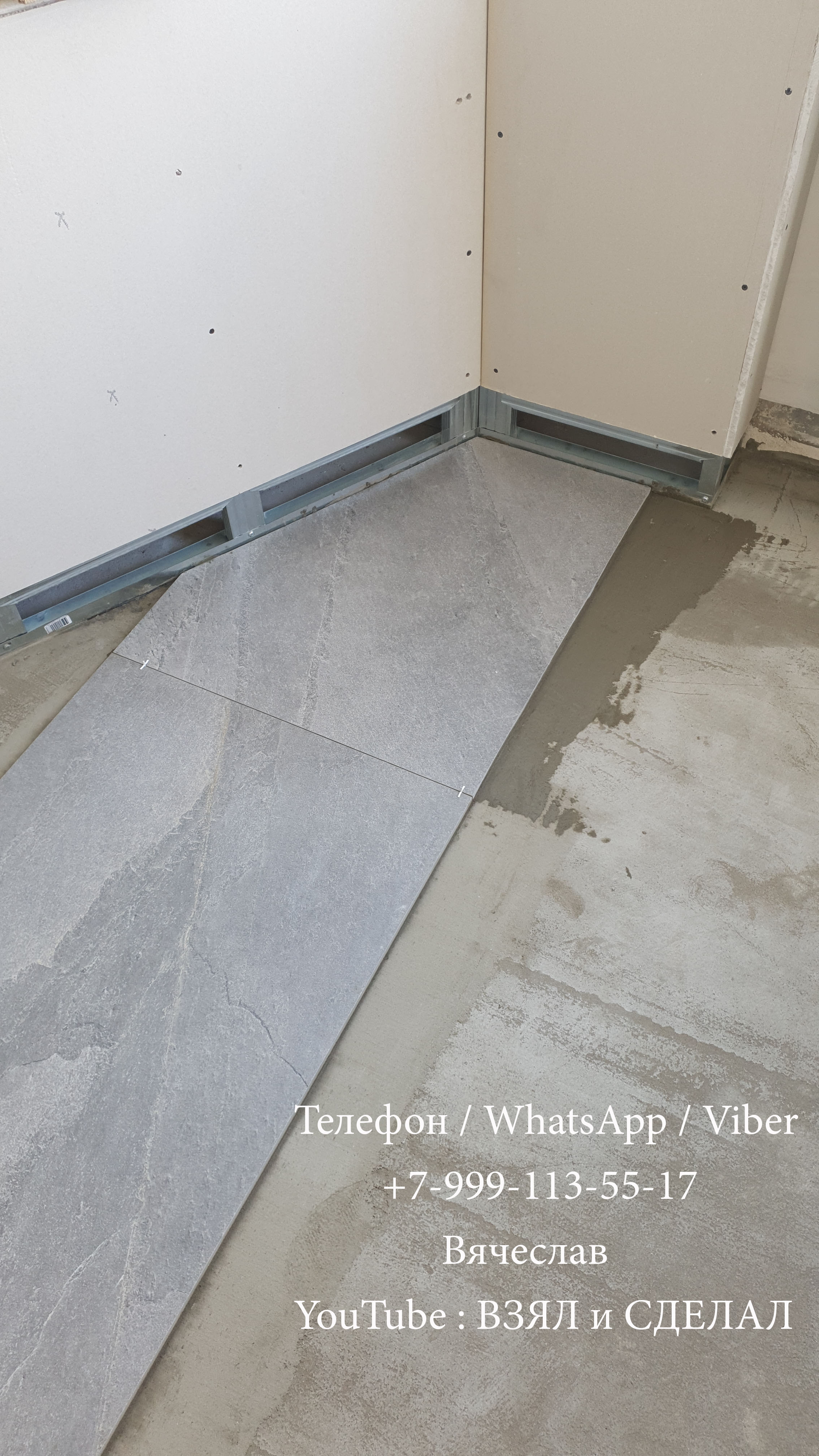

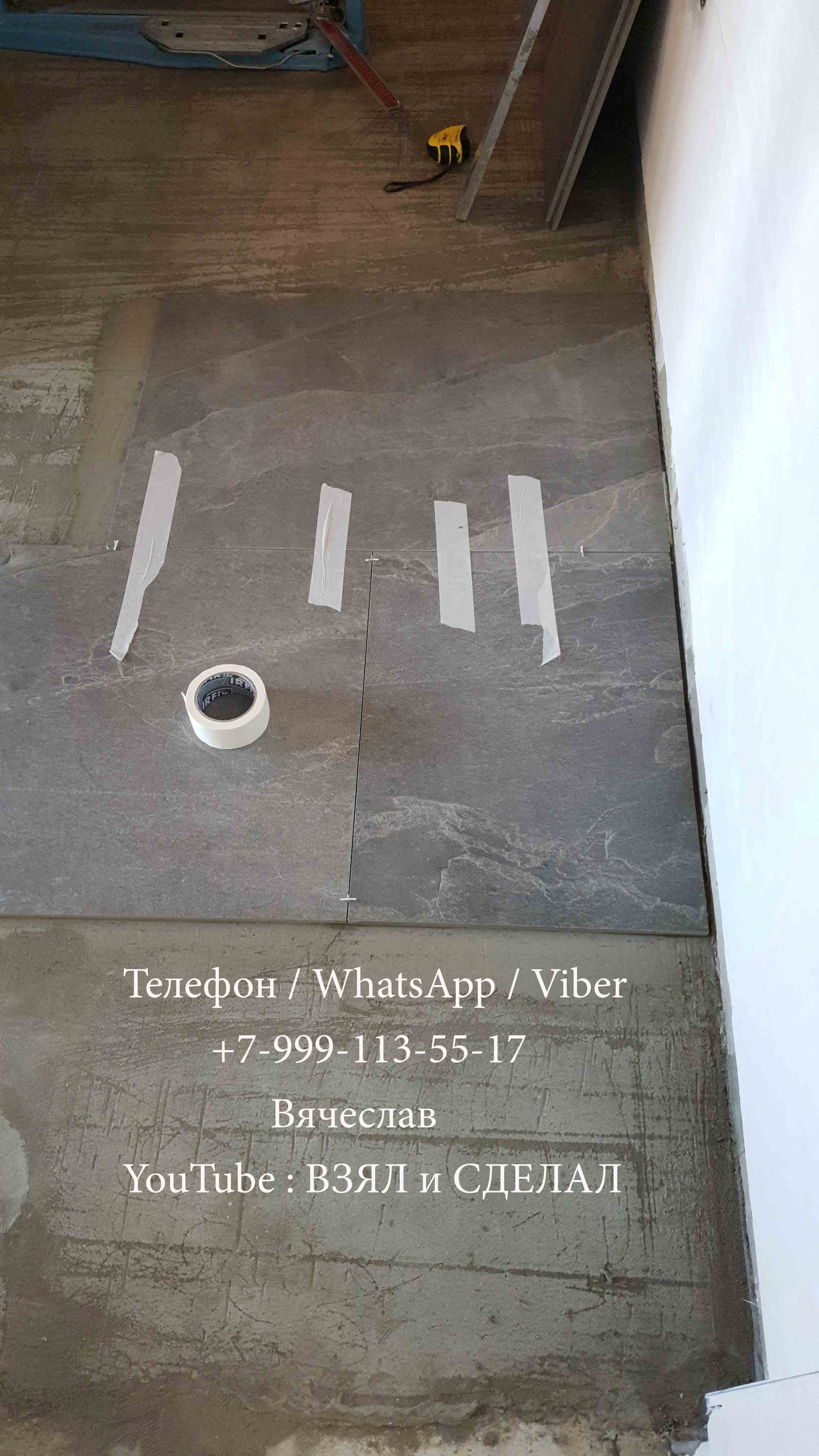

4.1 Укладка керамогранита и особенности..
Описание: Данный керамогранит не имеет идельно ровной плоскости ( выгнут наружу ). Для лучшего сцепления с клеем - наношу контактный слой ( из клея ) на поверхность плитки ( на каждую плитку ) непосредственно перед укладкой.
Описание : Укладка производится под шпатель 10 мм. Все излишки клея на открытой площади удаляется сразу после укладки плитки, а торцы плитки зачищаются от случайно попавшего клея.
Описание: Во избежании случайного смещения плитки - плитку между собой стягиваем малярным скотчем.
Аккуратно ходить по данному формату плитки можно примерно через 60 минут ( В зависимости от использованного клея ).

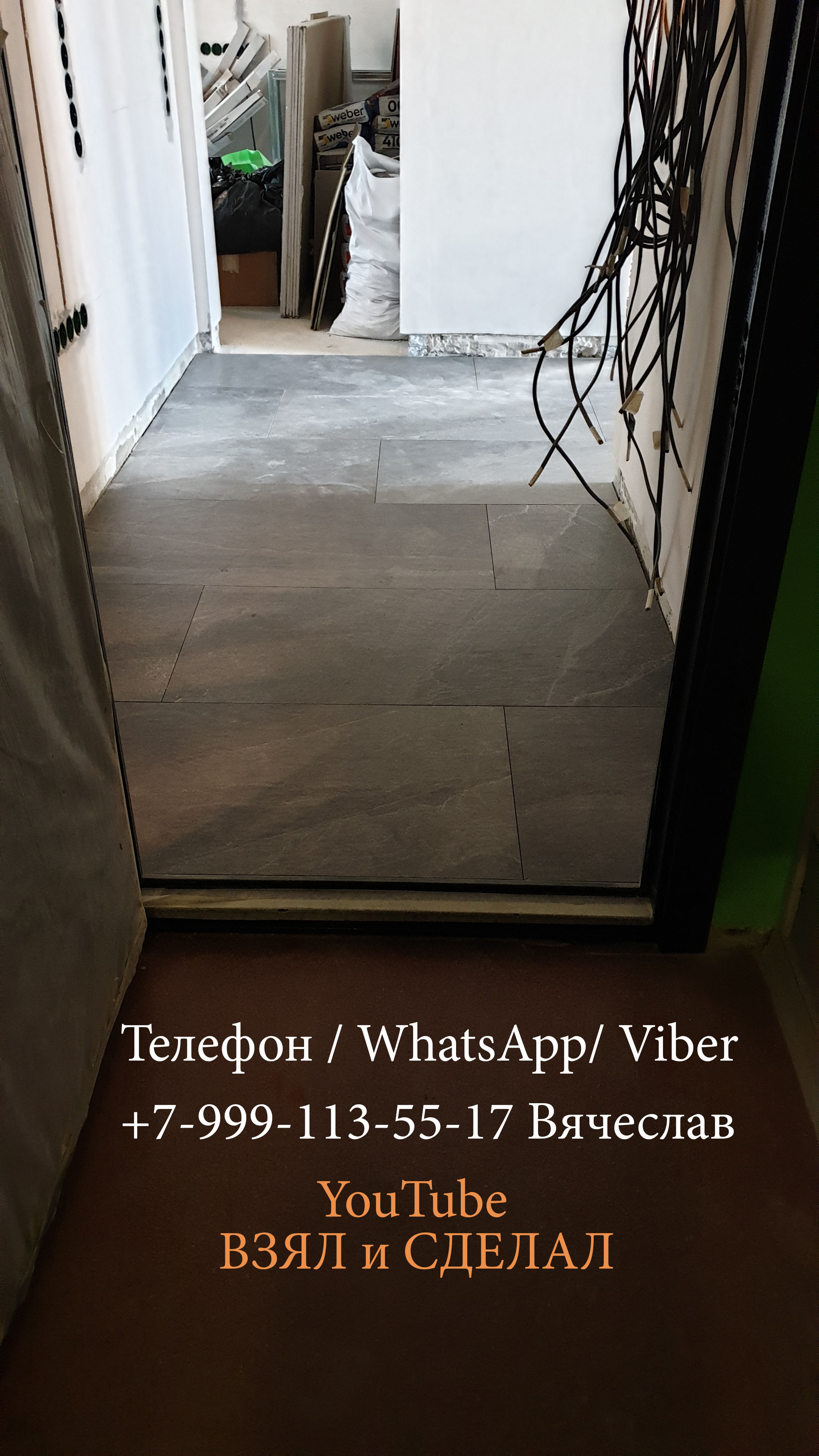

ВячеславВВ
ВячеславВВ
Сообщений: 1004
04.05.2019 в 15:14:03

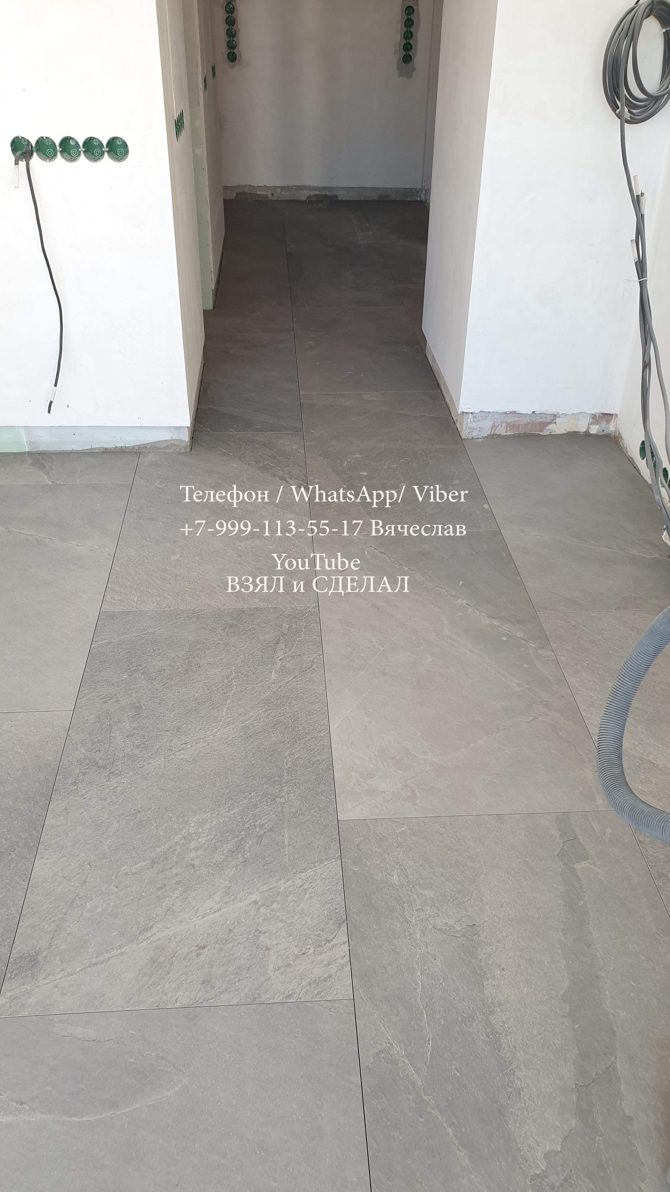

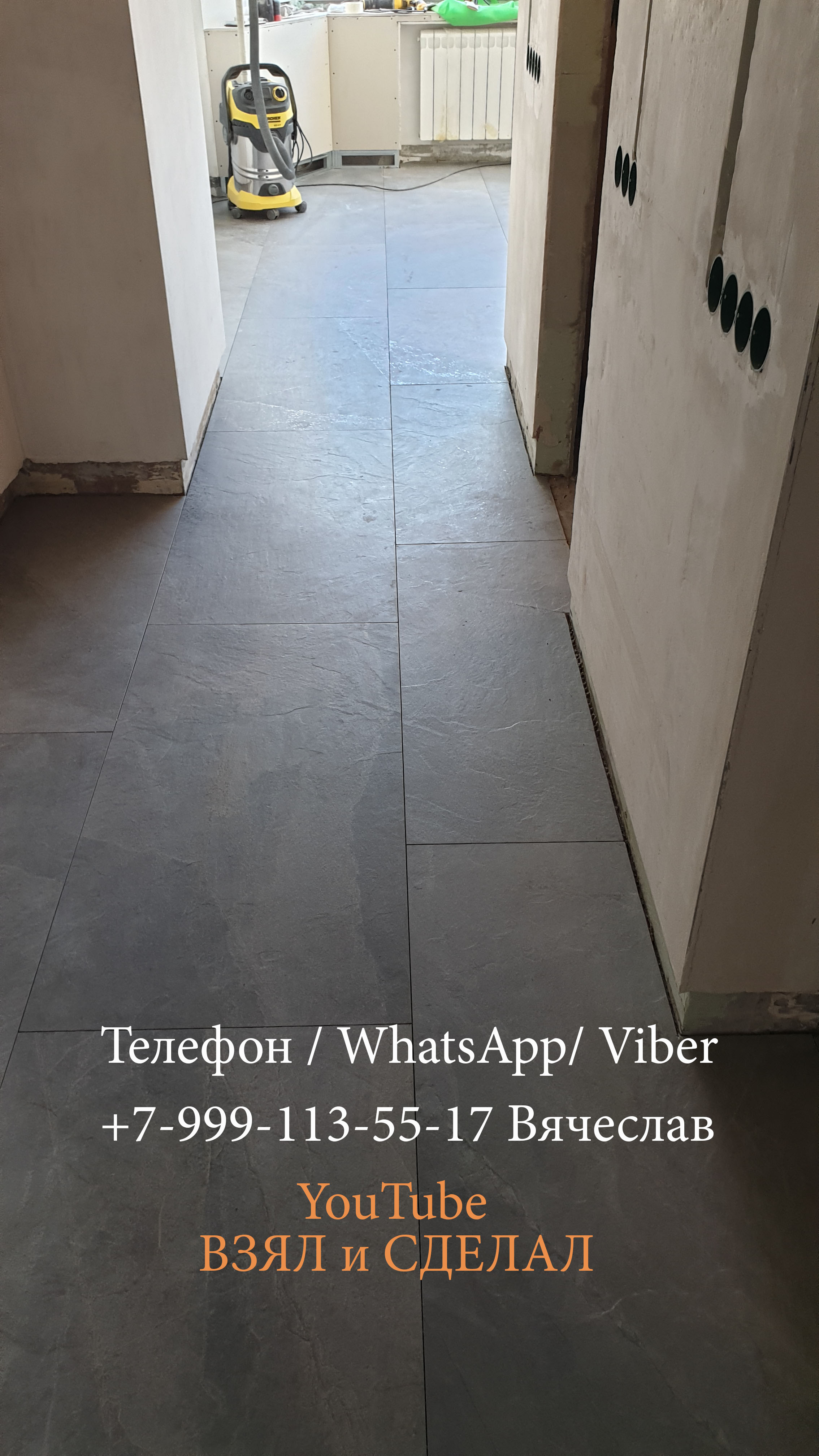

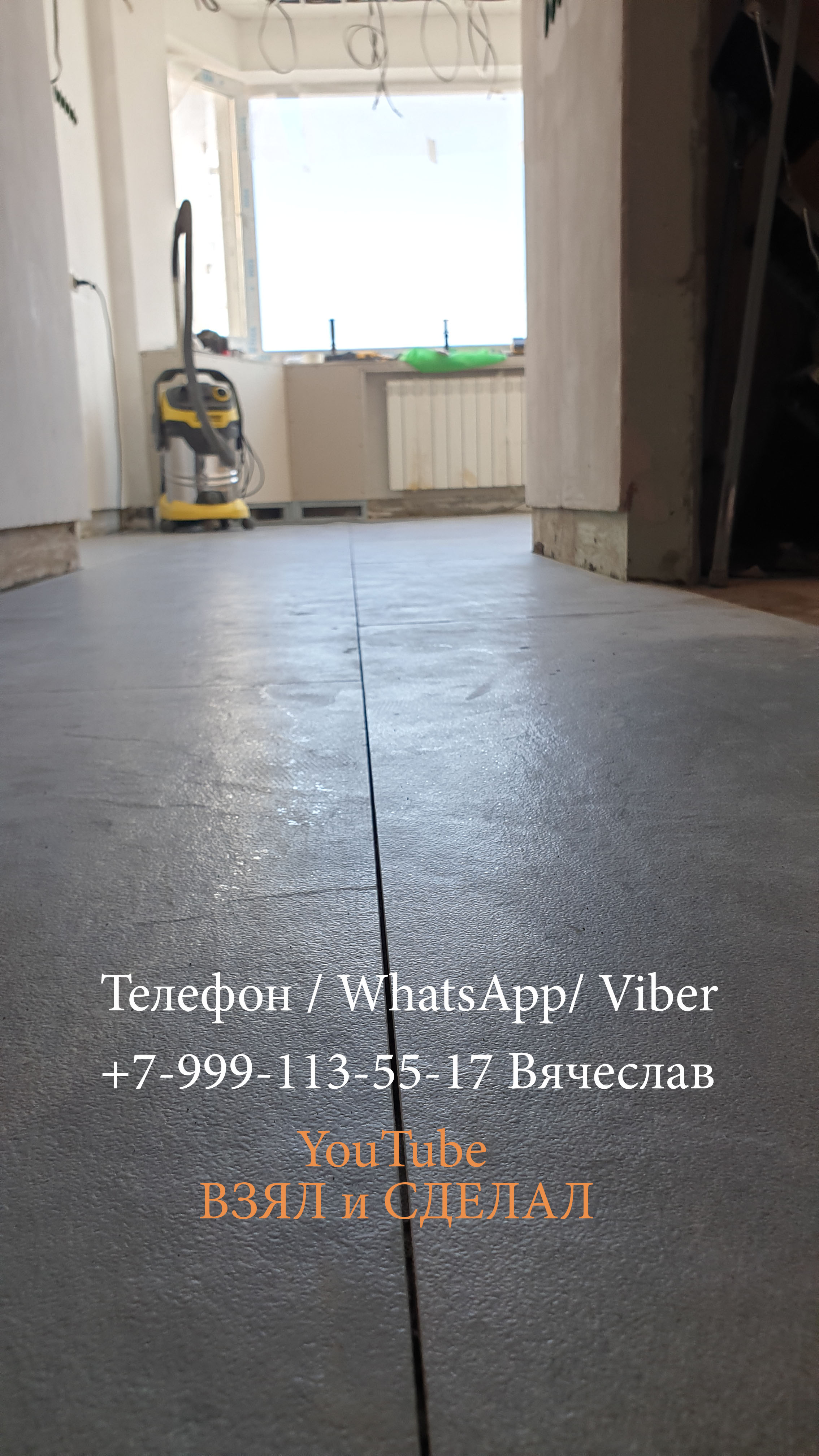

Результат:
Примечание: швы будут затираться по окончанию всех плиточных работ- перед уходом с обьекта. На данном этапе весь пол накрывается технической пленкой- для сохранения чистоты швов и исключения каких либо повреждений верхнего слоя керамогранита.

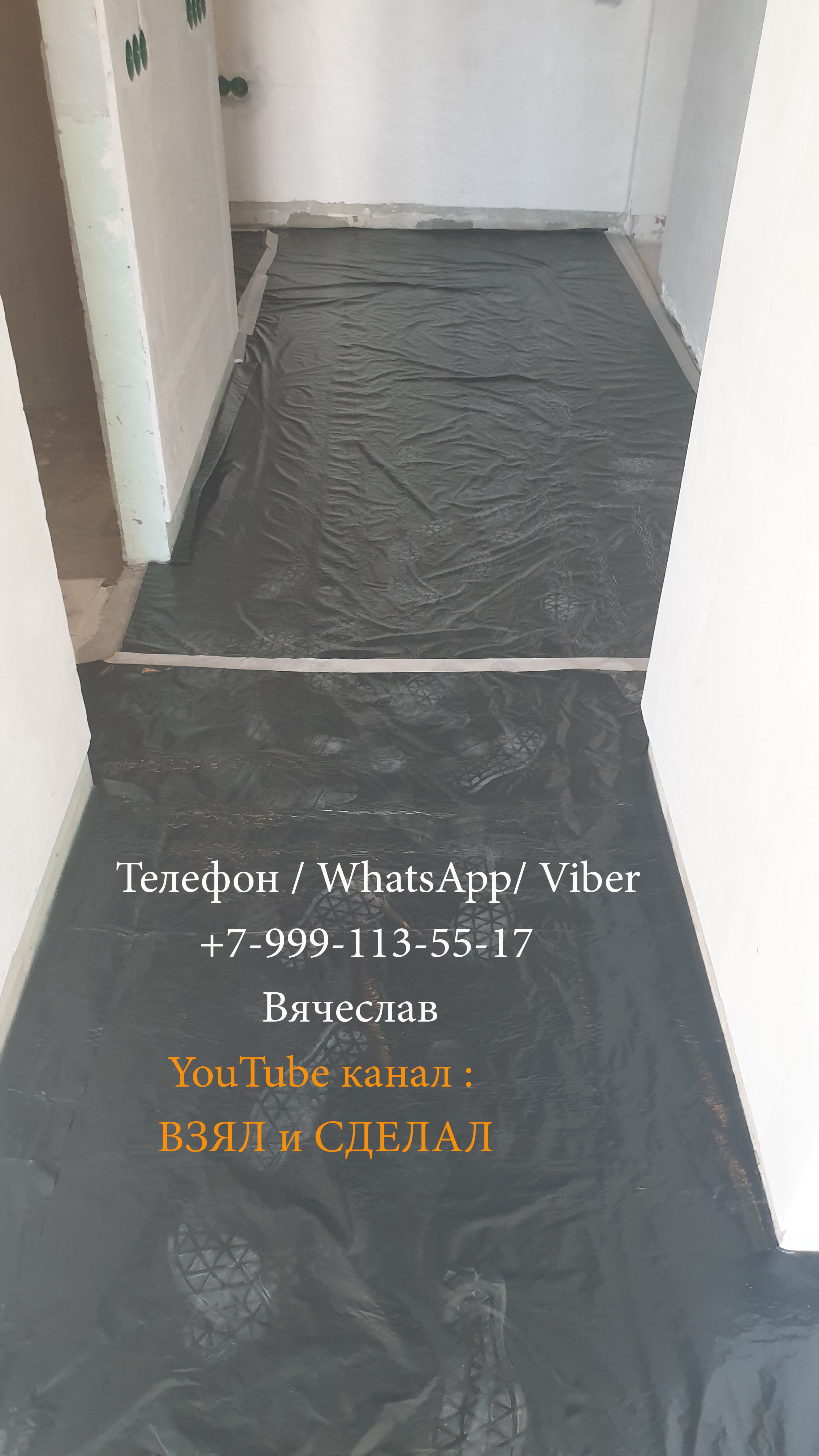

07.05.2019 в 08:20:36

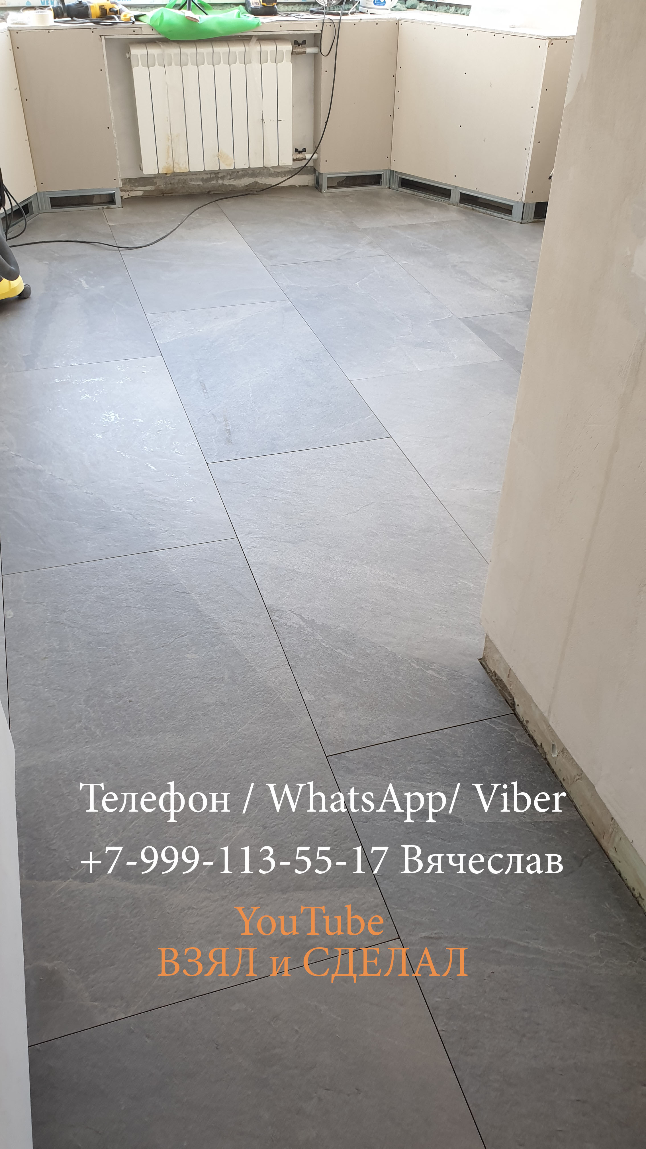

Керамогранит уложен, закрываем его защитной пленкой и переходим в сан.узел...

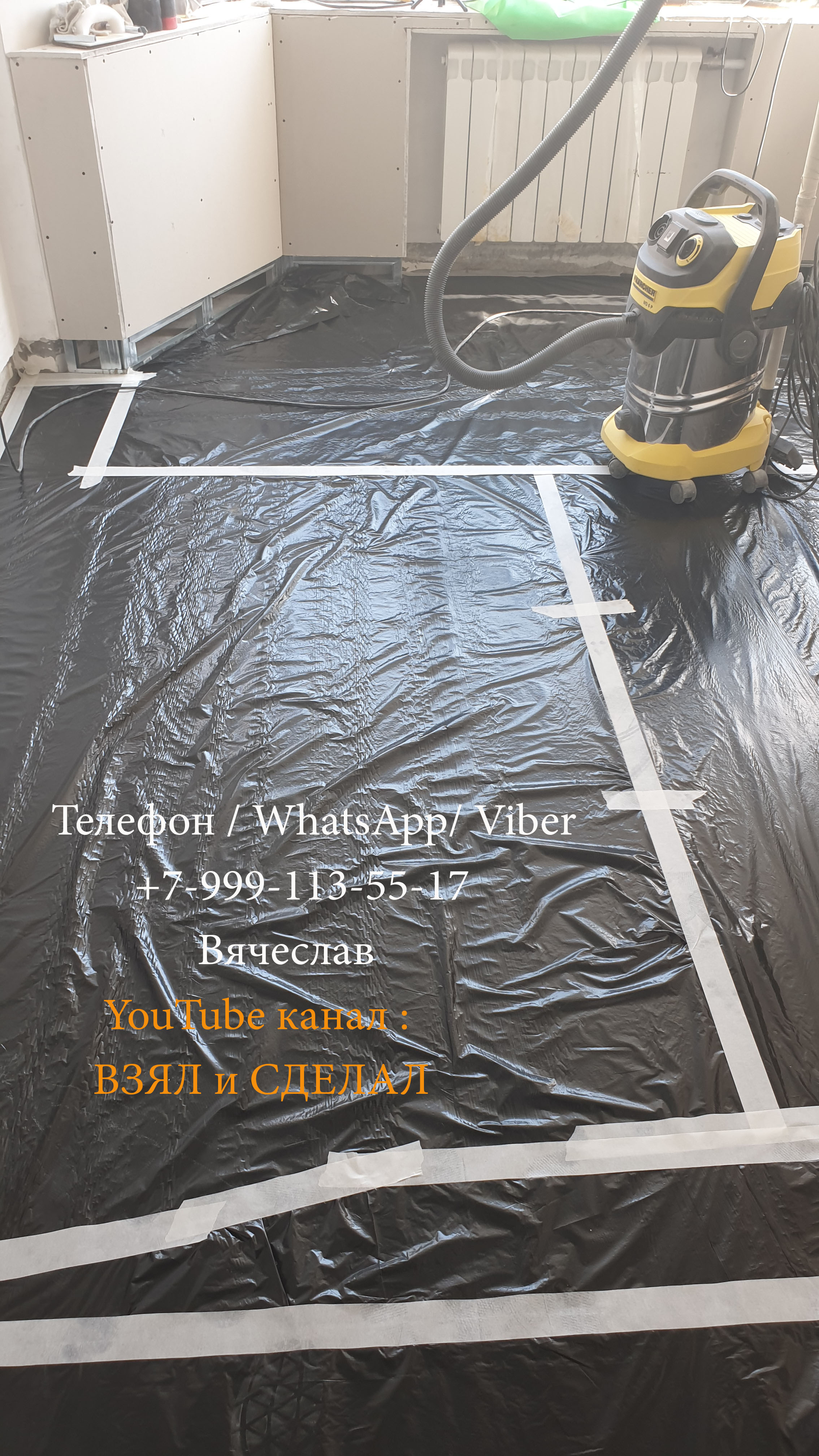

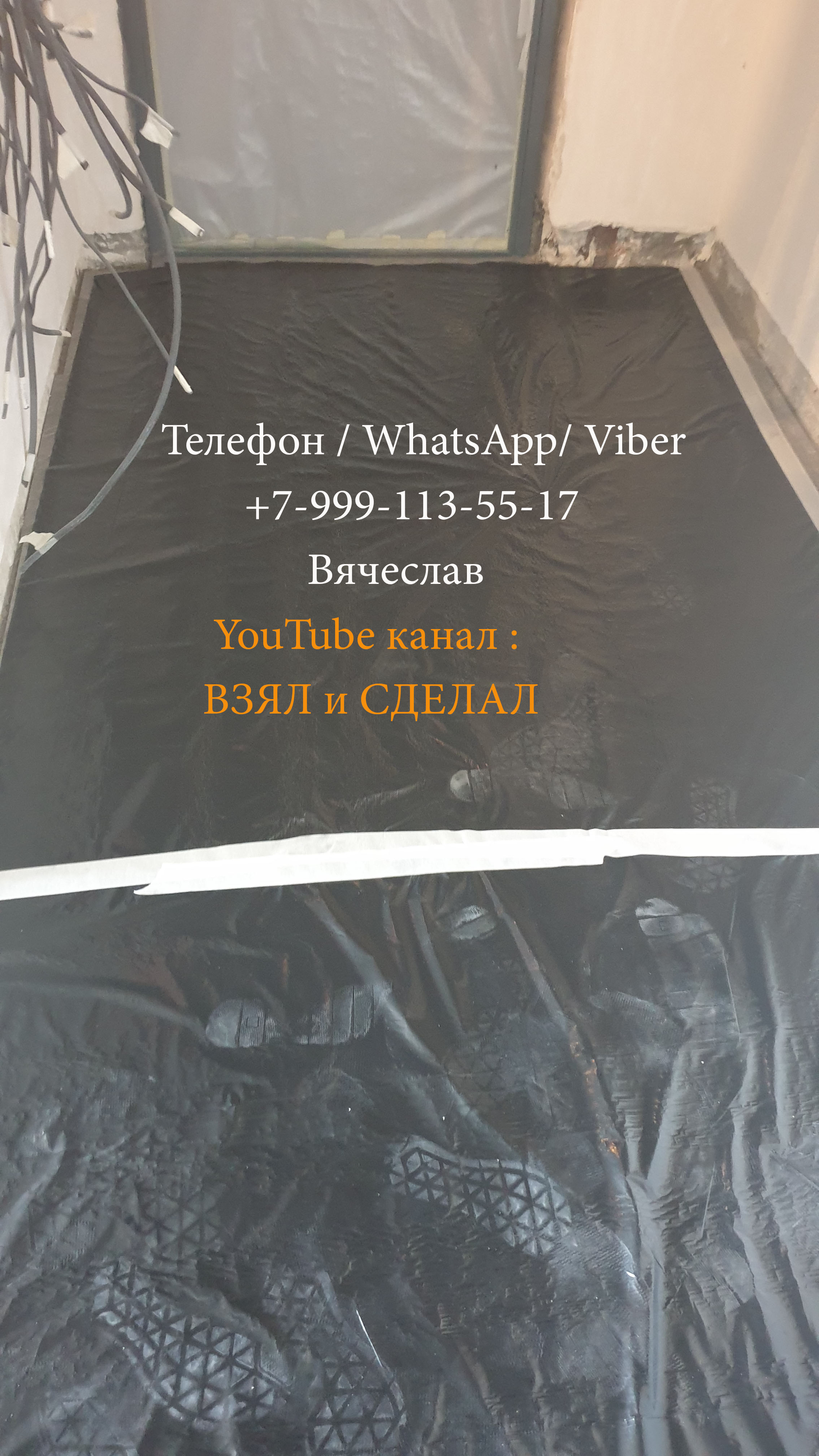

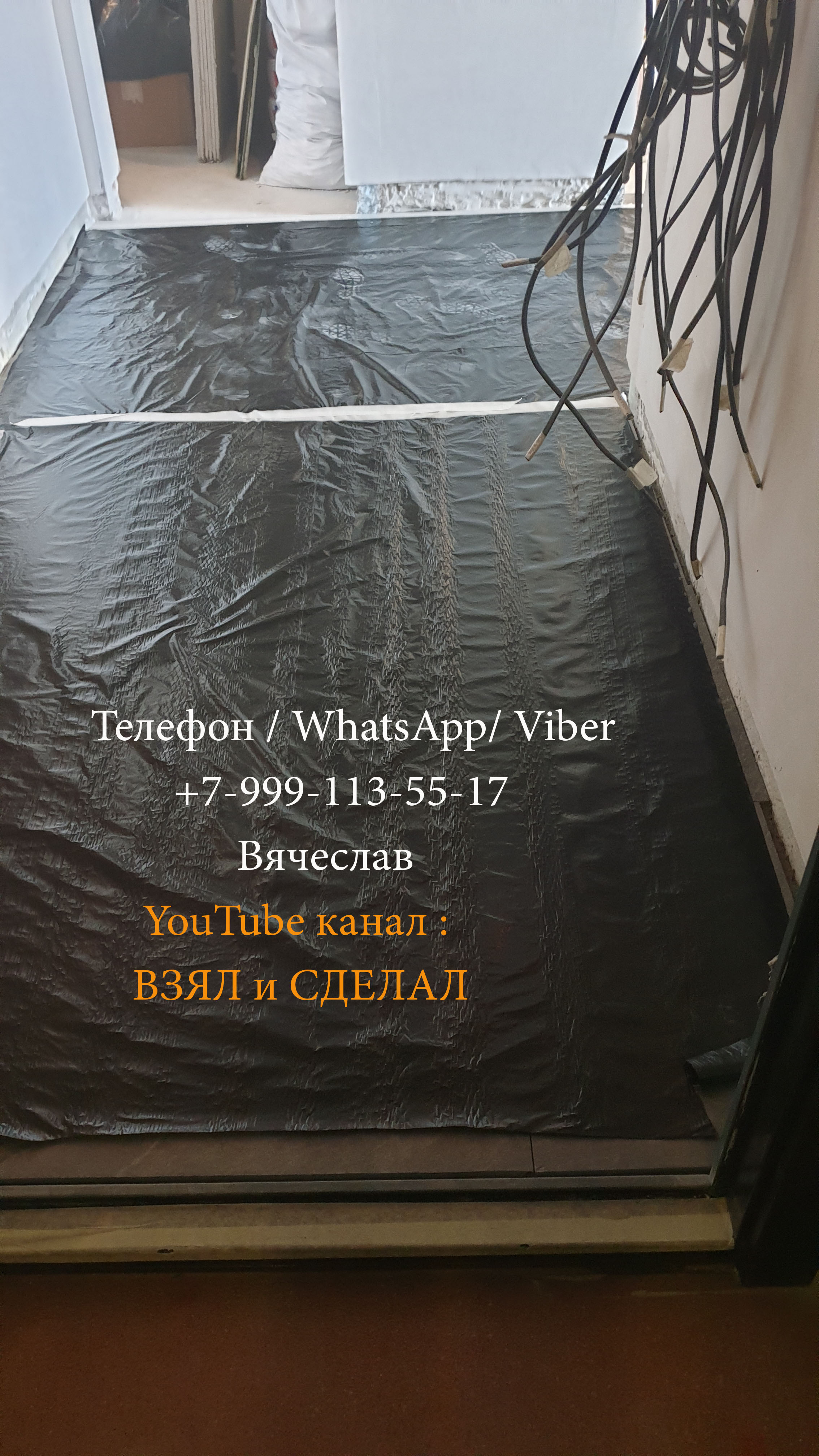

Часто, работы в помещении проводятся не одним рабочим. Во избежании каких либо непредвиденных неприятностей с уже уложенной плиткой или керамогранитом или для сохранения плиточных швов ( т.к. они затираются обычно в последнюю очередь ) - лучшее решение это чем нибудь закрыть. В нашем случае закрывали строительной пленкой на малярный скотч. Как это проходило,смотрите в коротеньком видео-ЗДЕСЬ
