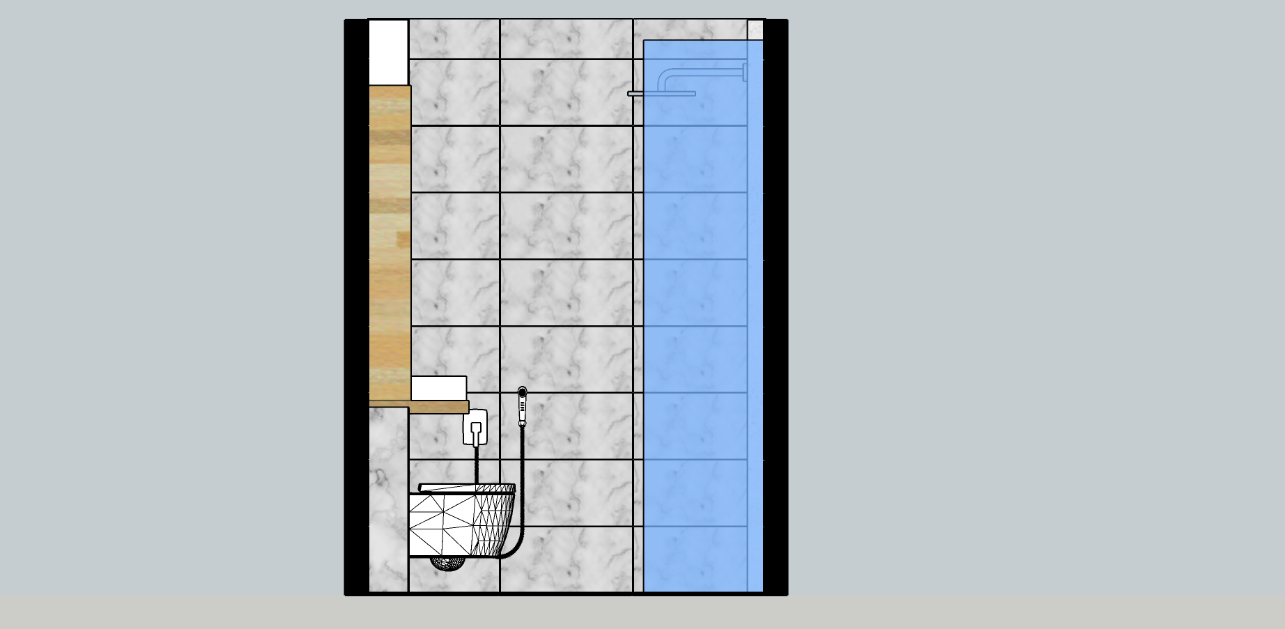

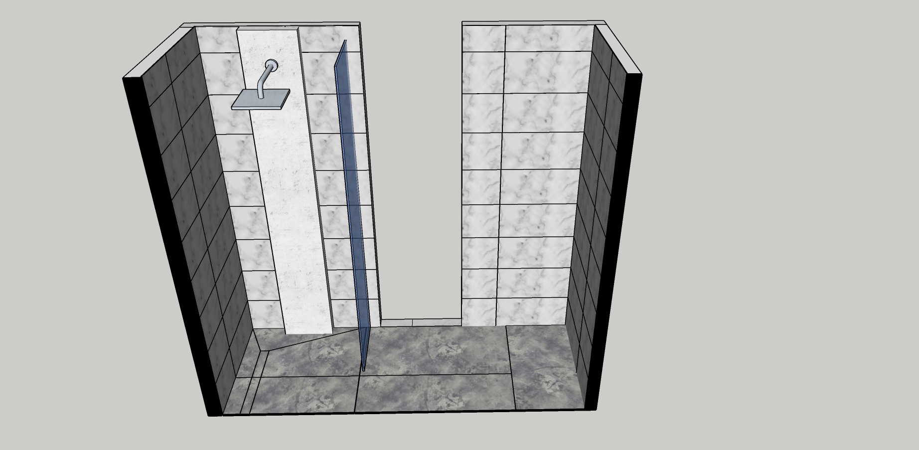

Этап 1 : " Ознокомление с проектом и определение его реализации "
Эскизы проекта ( любительские наброски )

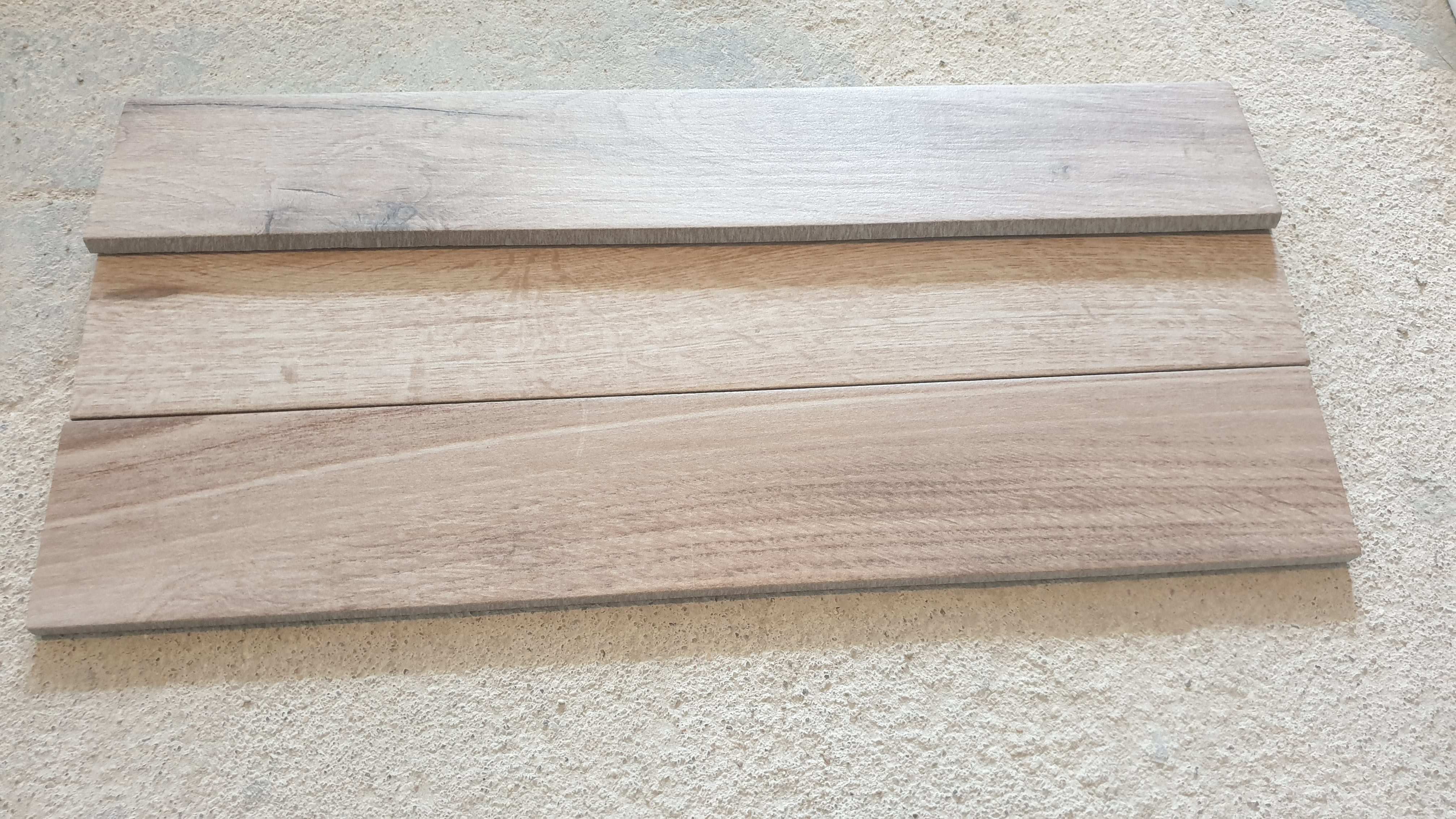

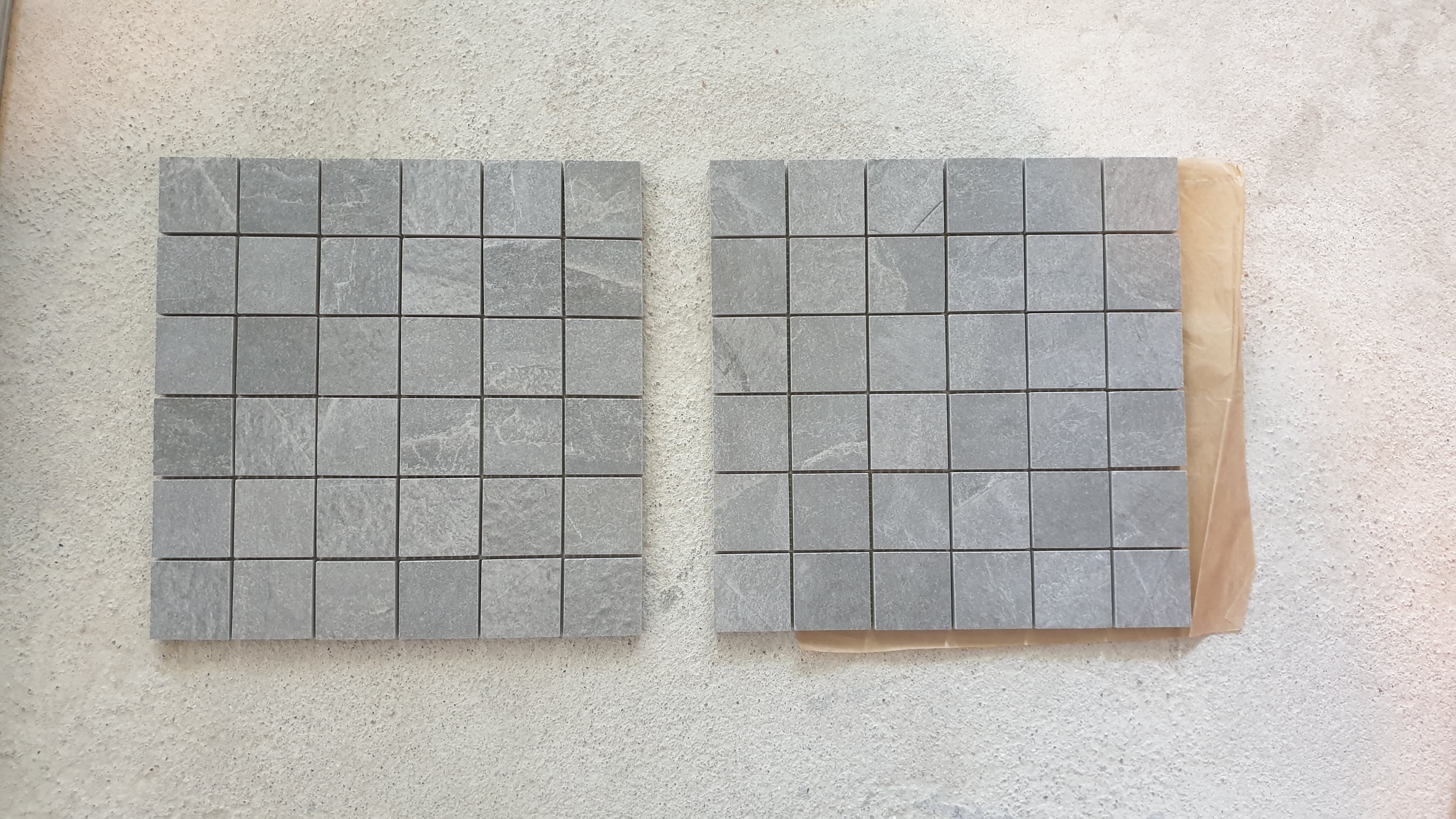

Виды материала, которые будут использоваться при выполнении работ:
1. Бетонконтакт Cerezit CT-19
2. Гипсовая штукатурка Knauf Goldband ( отличное решение для санузлов с нормальной вентиляцией )
3. Стяжка Litocem Pronto
4. Плиточный клей для крупноформатной плитки и керамогранита Cerezit CM 17 Super Flex
5. Инсталяция "TECE"
6. Вспомогательный материал : СВП - система выравнивания плитки.

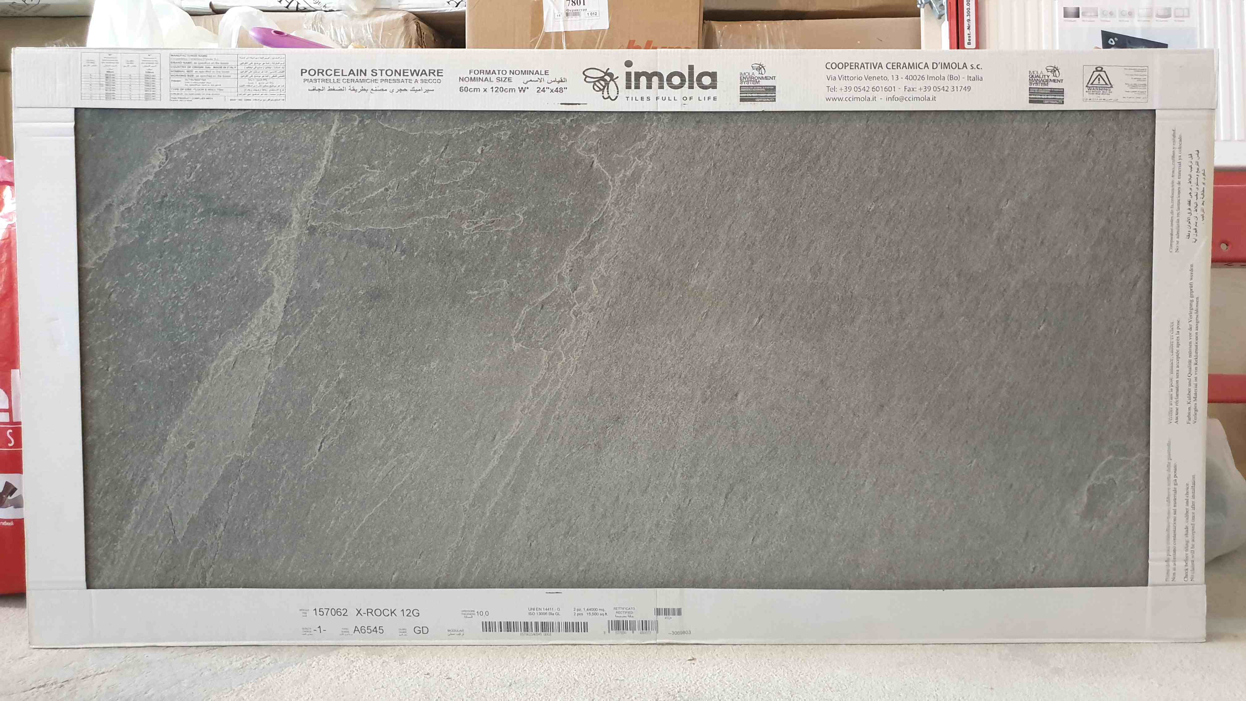

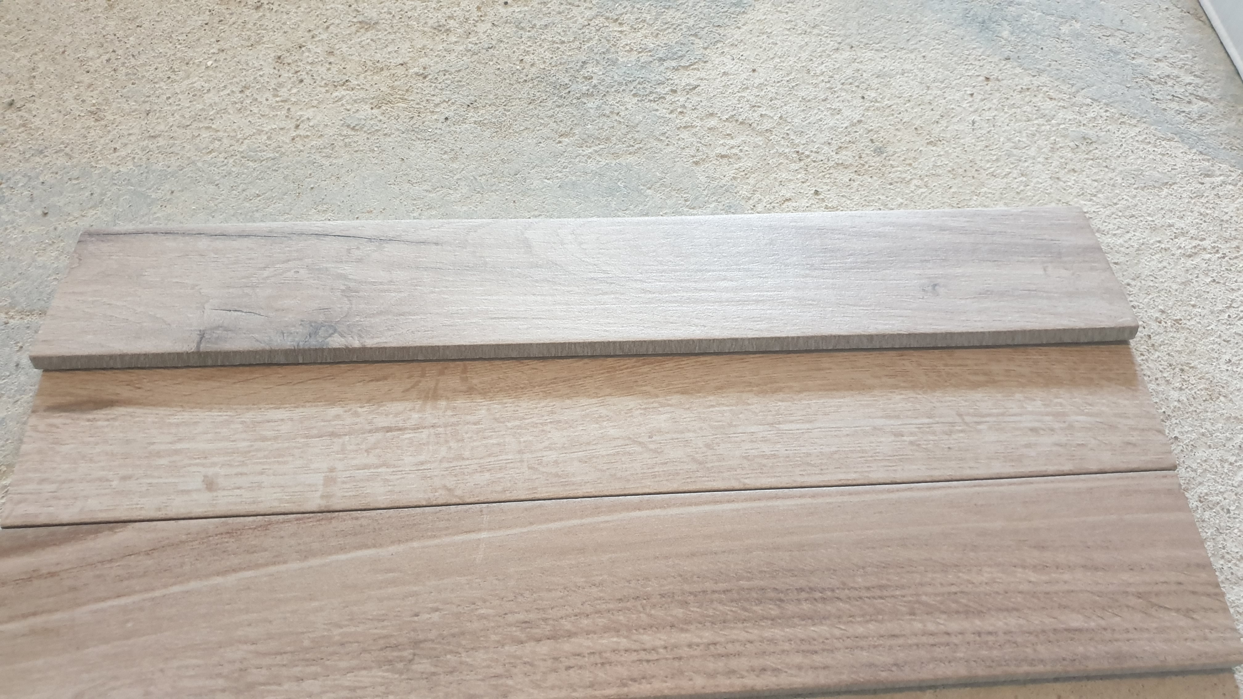

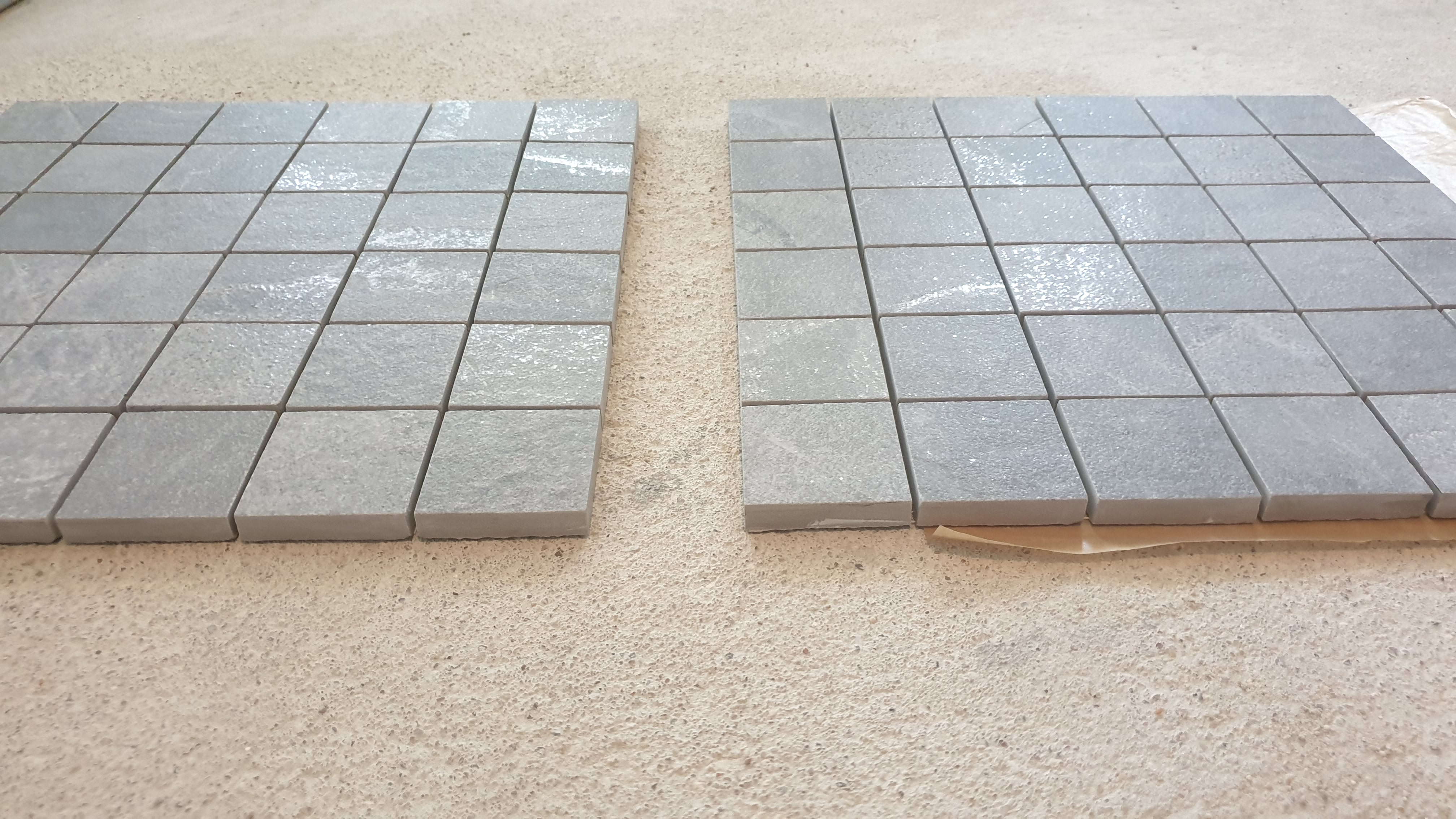

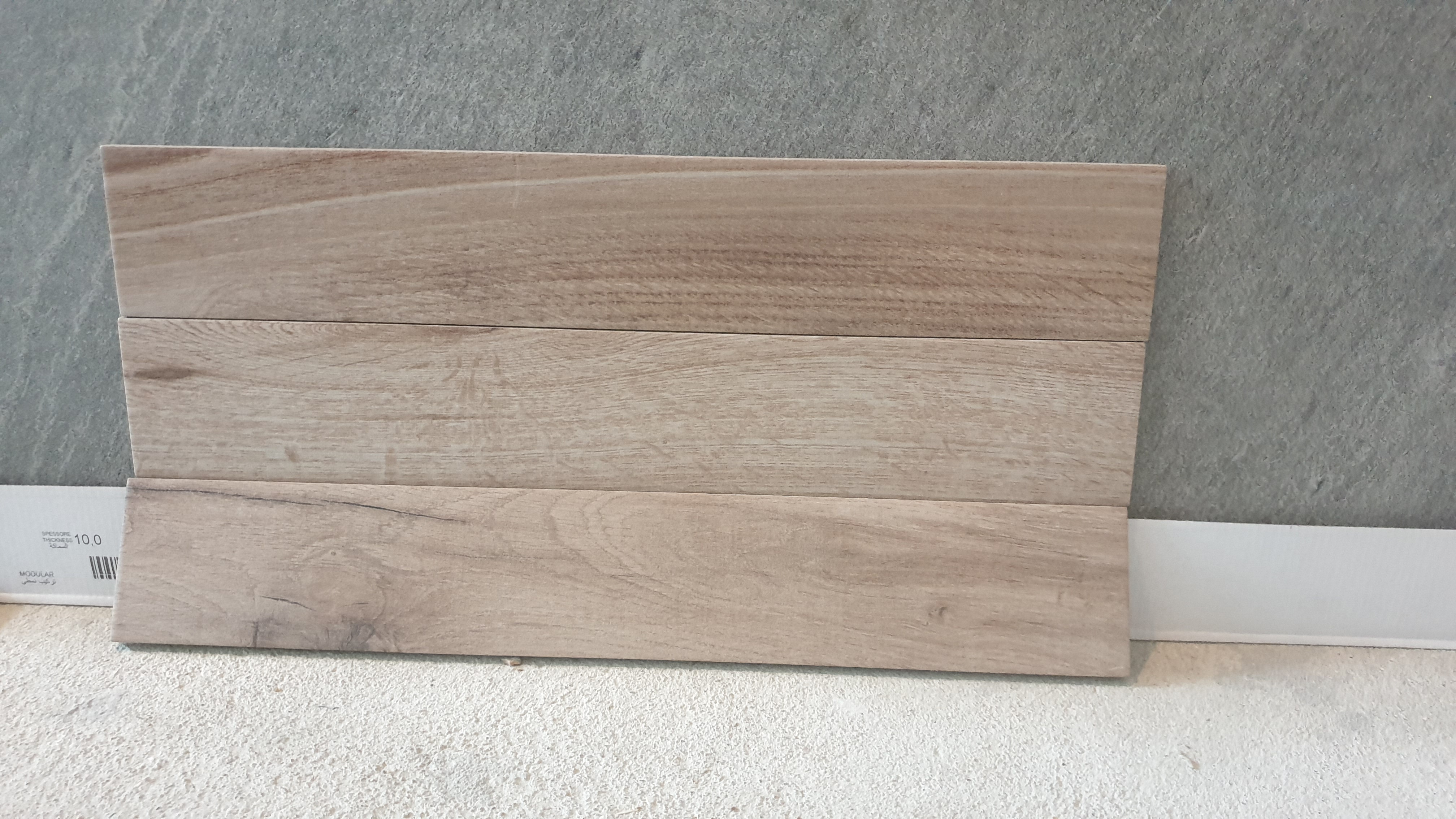

7. Керамогранит, мозайка производства D'IMOLA, серия IEMOLA
8. Декоративный керамогранит : производство LA FORESTA DI GRES коллекция Rondine

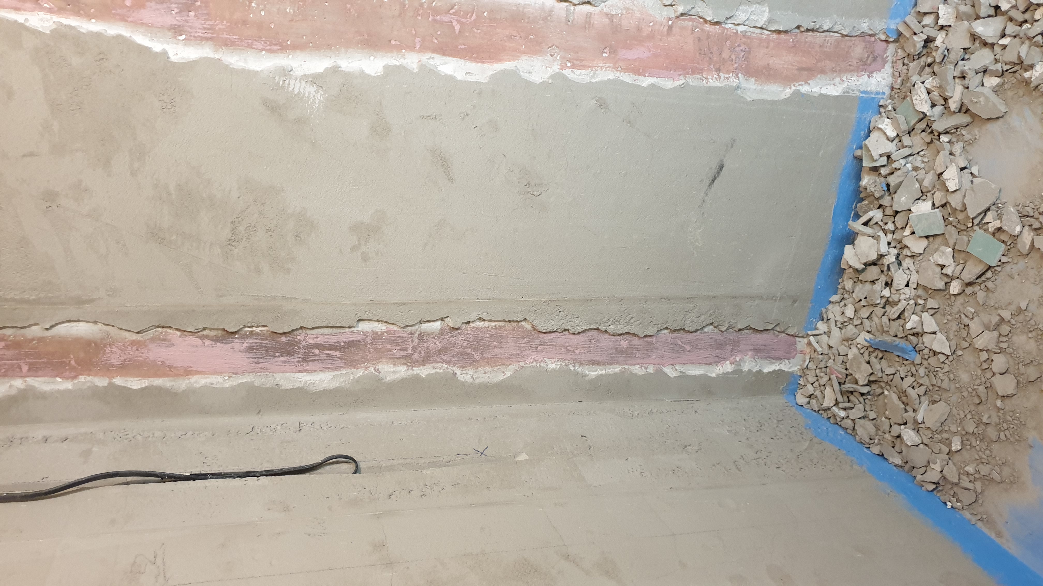

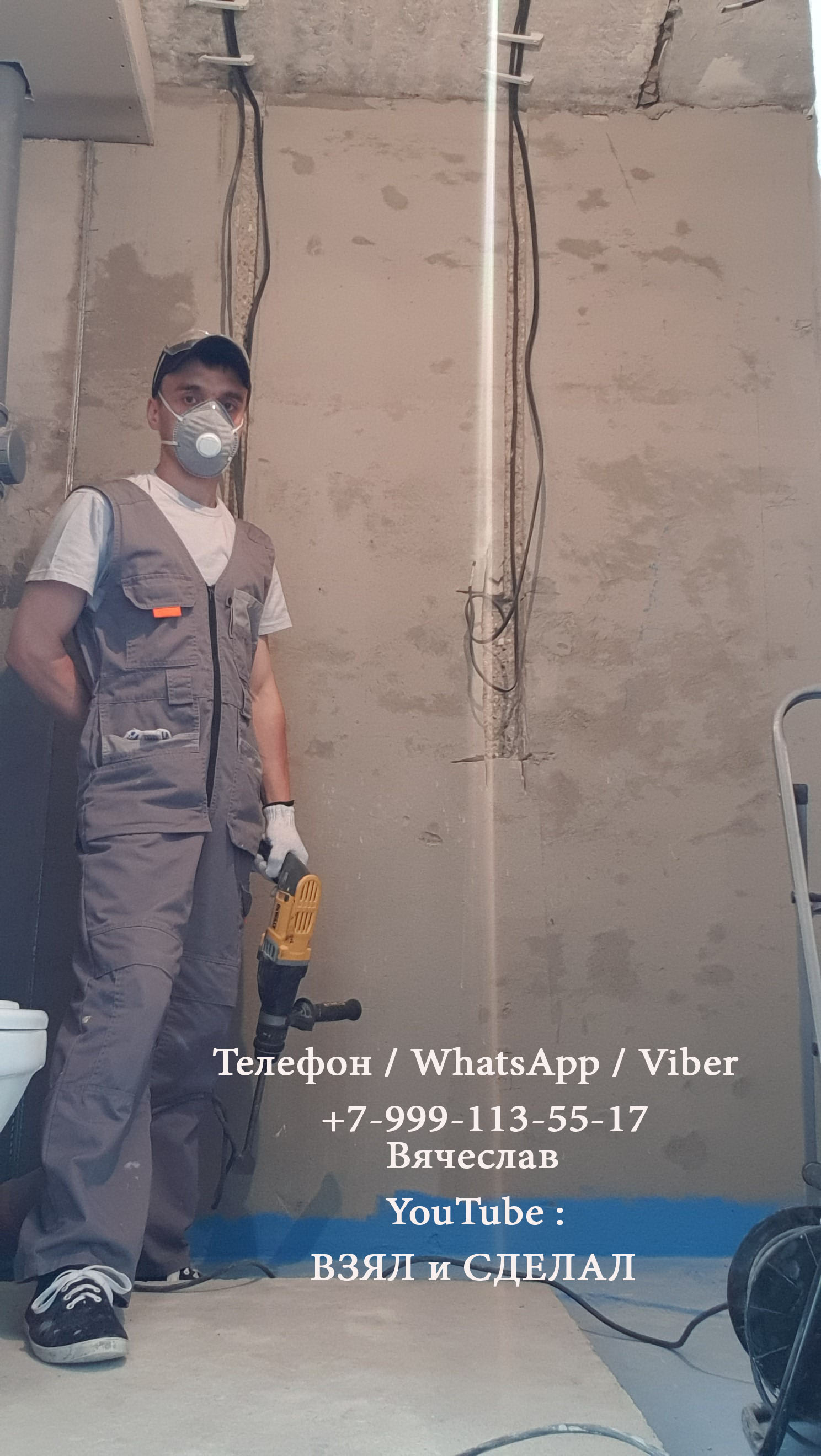

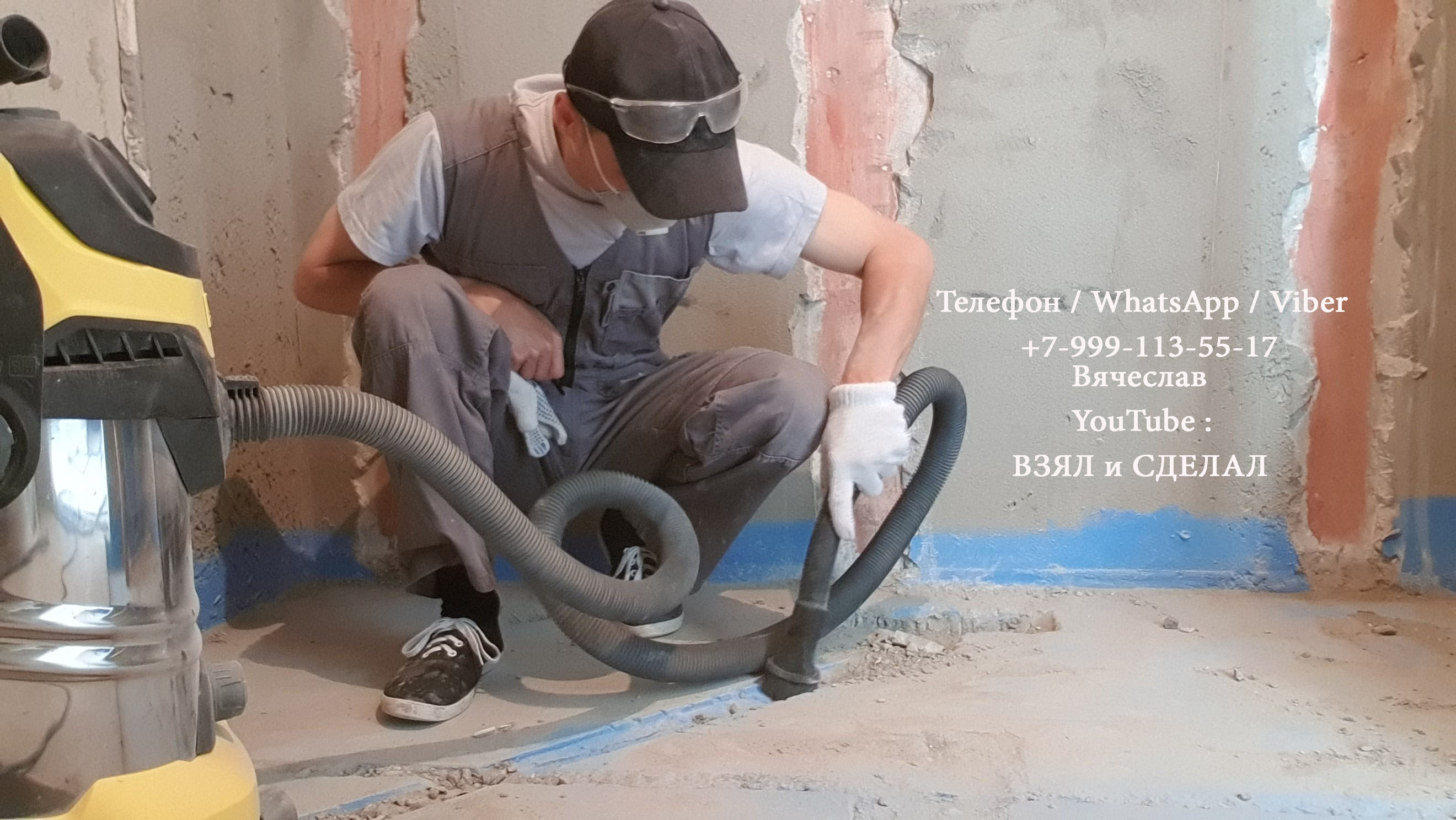

Добрый день. С Заказчиком было принято решение не ждать фирму и все переделать своими силами ( да и честно говоря-не больно они и хотели переделывать... год прошел ). Перфоратор в руки и поехали...
После демонтажа сразу все убираем и пылесосим...
Как все отваливалось - смотрите на канале YouTube "ВЗЯЛ и СДЕЛАЛ"

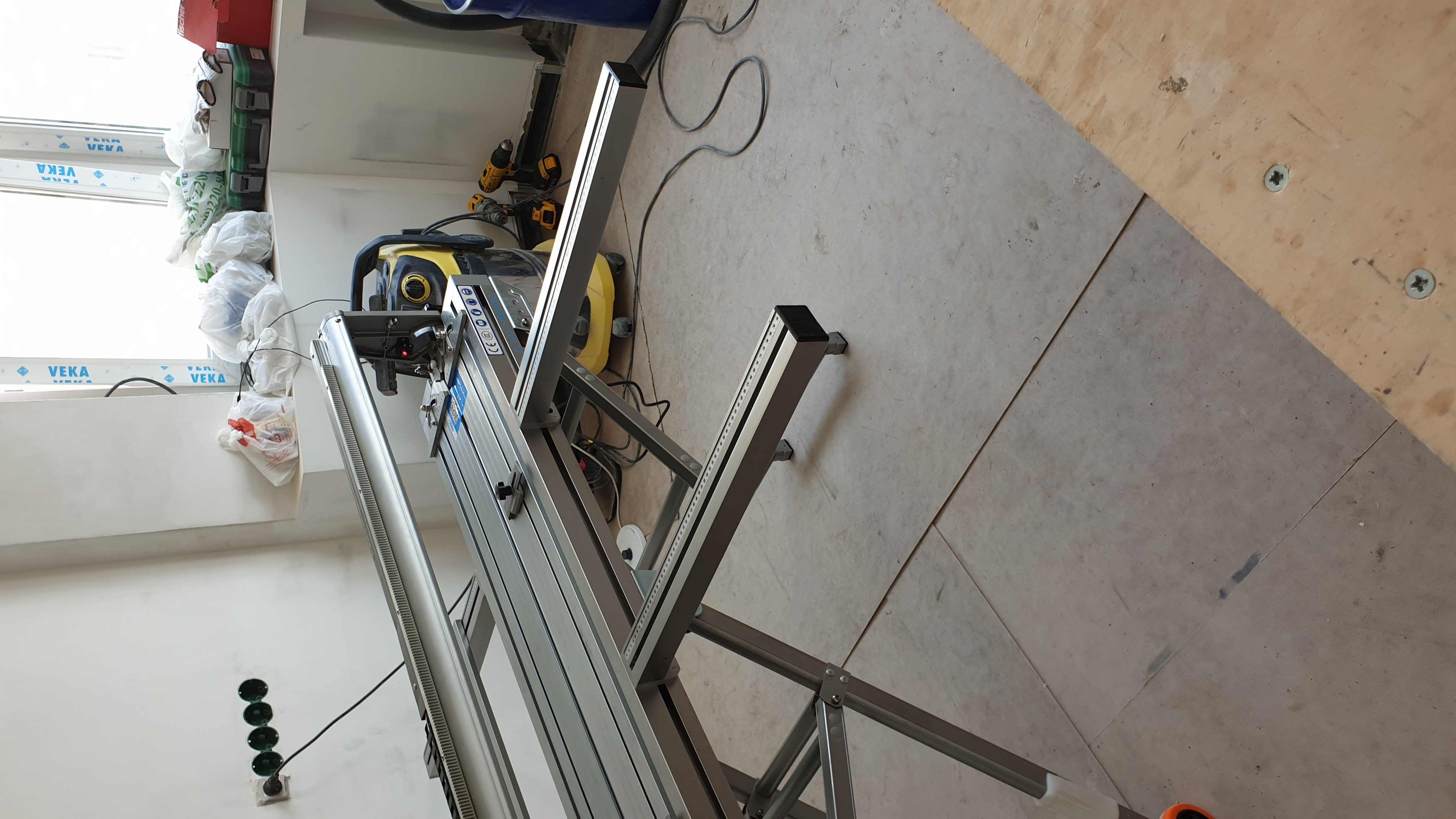

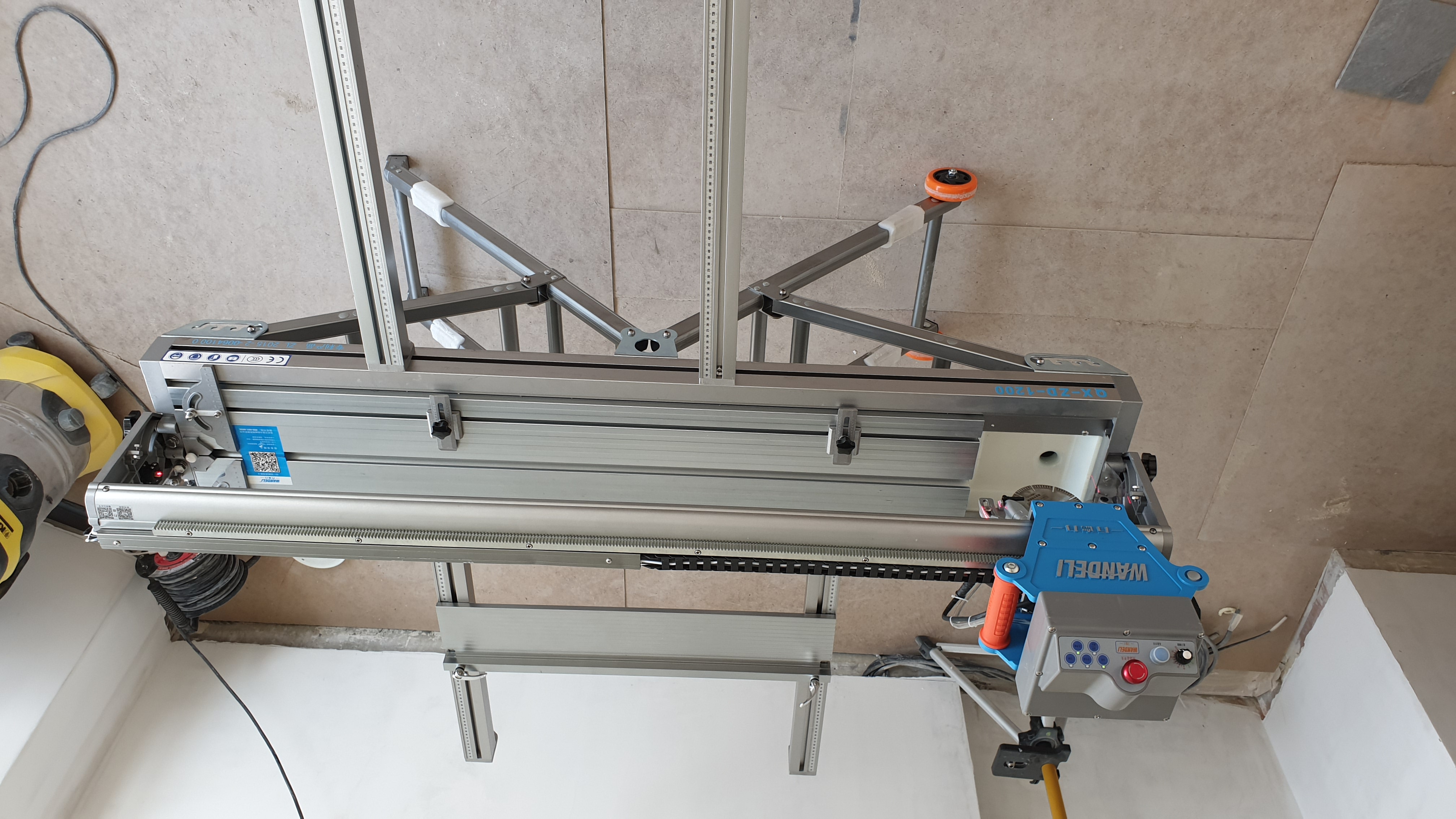

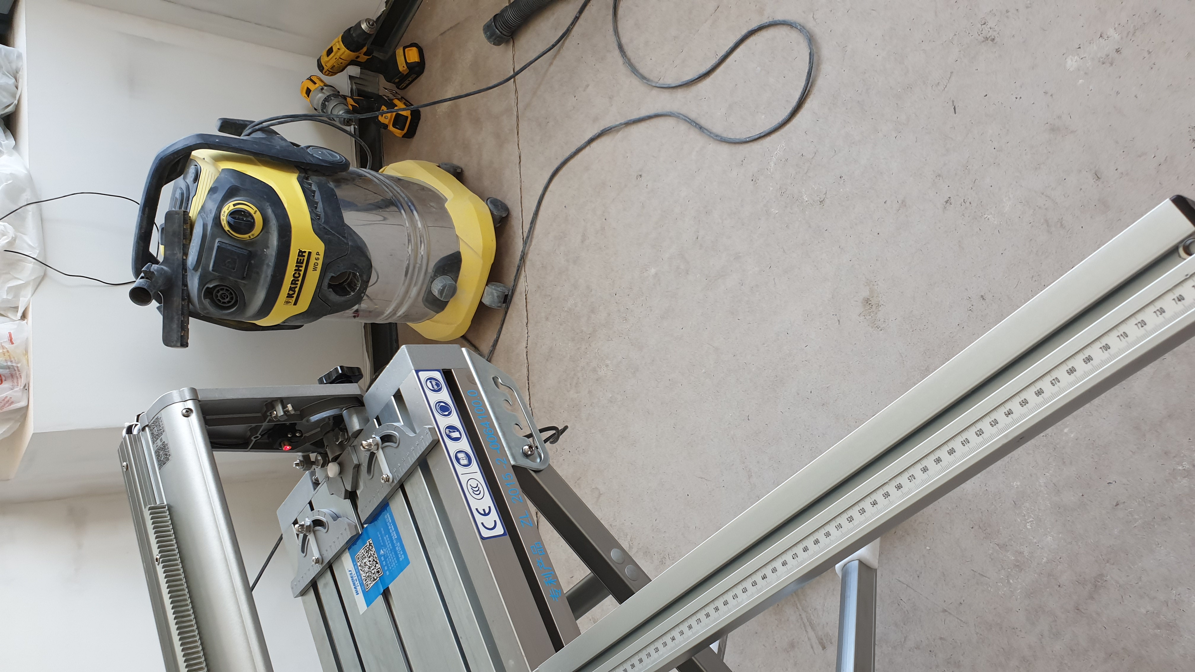

Приветствую Вас уважаемые Заказчики, да и просто, всех - кто зашел на мою страничку. У меня сегодня для вас ХОРОШАЯ НОВОСТЬ !!! Мой комплект инструмента пополнился ПРОФЕССИОНАЛЬНЫМ АВТОМАТИЧЕСКИМ плиткорезом Wandeli QX-ZD 1200. Теперь мои работы работы будут еще качественнее и безупречнее. Посмотреть на него вы можете ЗДЕСЬ, а на качество его работы - на этой страничке или на YouTube канале : ВЗЯЛ и СДЕЛАЛ.
Заказчики, которые ценят качество и безупречность в работе- обращайтесь, буду рад помочь Вам с ремонтом!!!

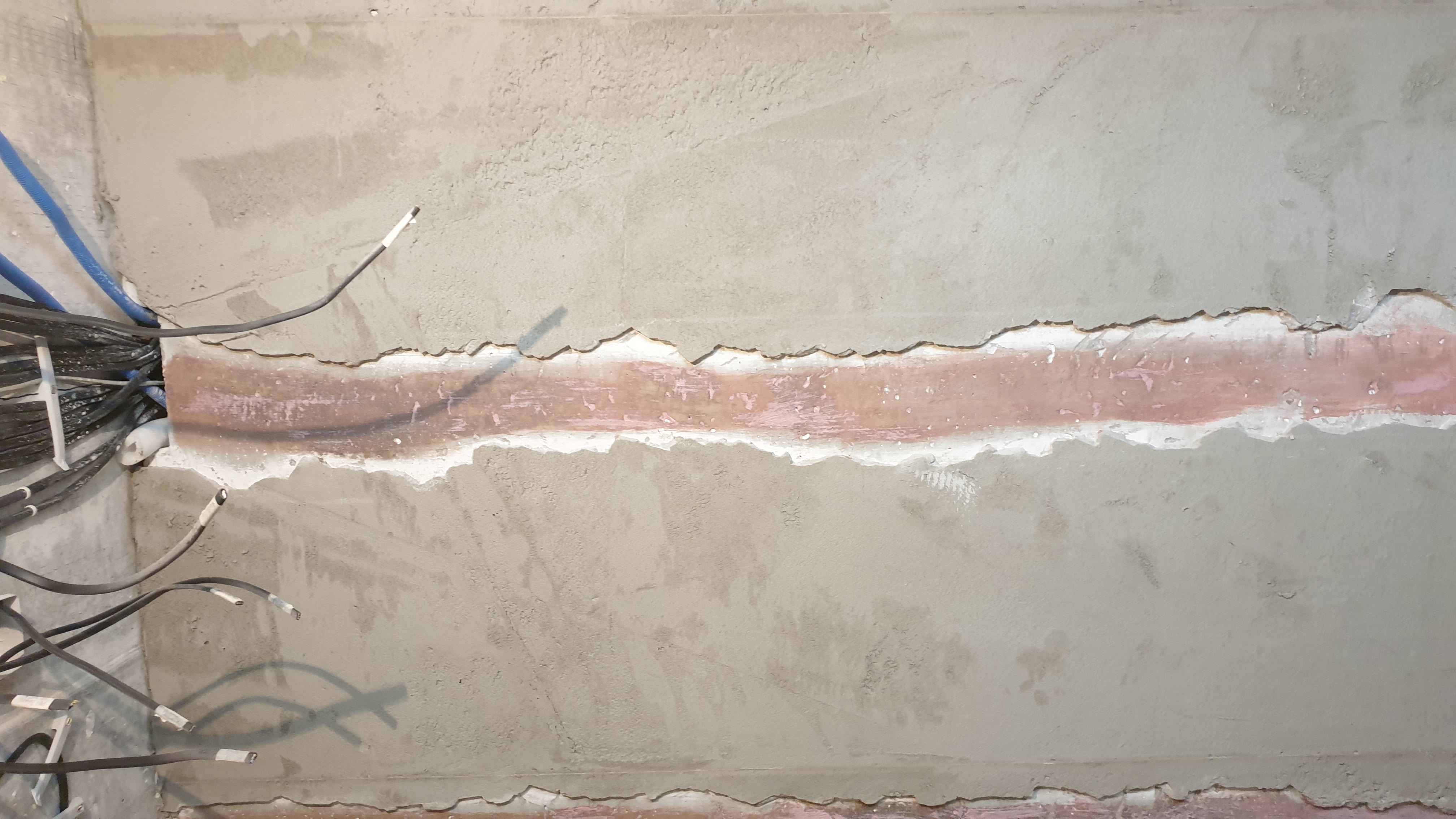

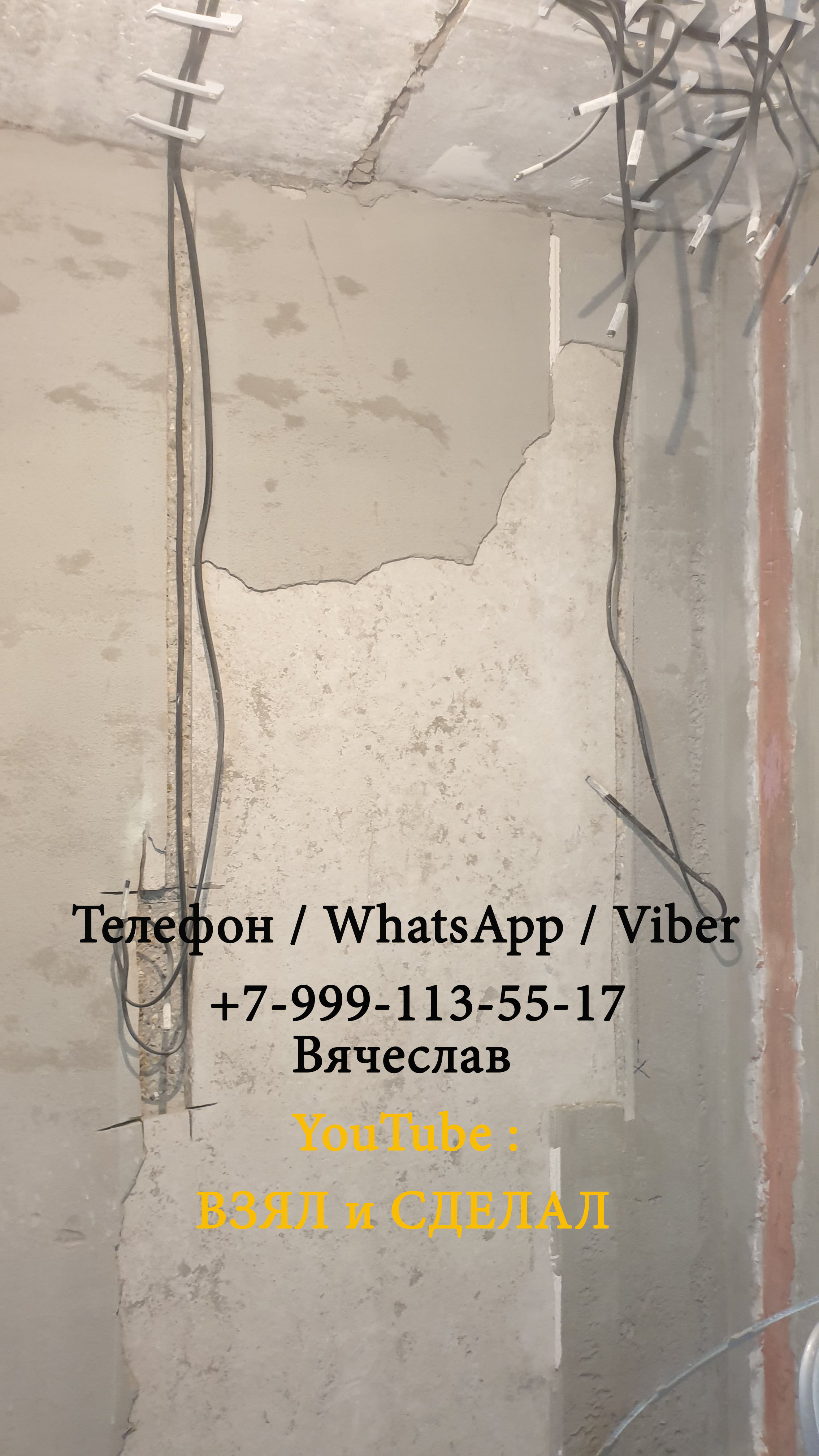

Здравствуйте друзья. Здесь Вы наглядно можете посмотреть к чему приводит некачественная подготовка стен перед их выравниванием штукатурными смесями ( ЦПС или гипсовыми ). К демонтажу подверглись две стены, обе бетонные, но разного качества. В данном видео стена пористая и шероховатая. Нужно было просто ее пропылесосить от строительной пыли и увлажнить перед нанесением ЦПС...
Это все печально!!!
Выбирайте правильных мастеров, любящих свою работу!!!

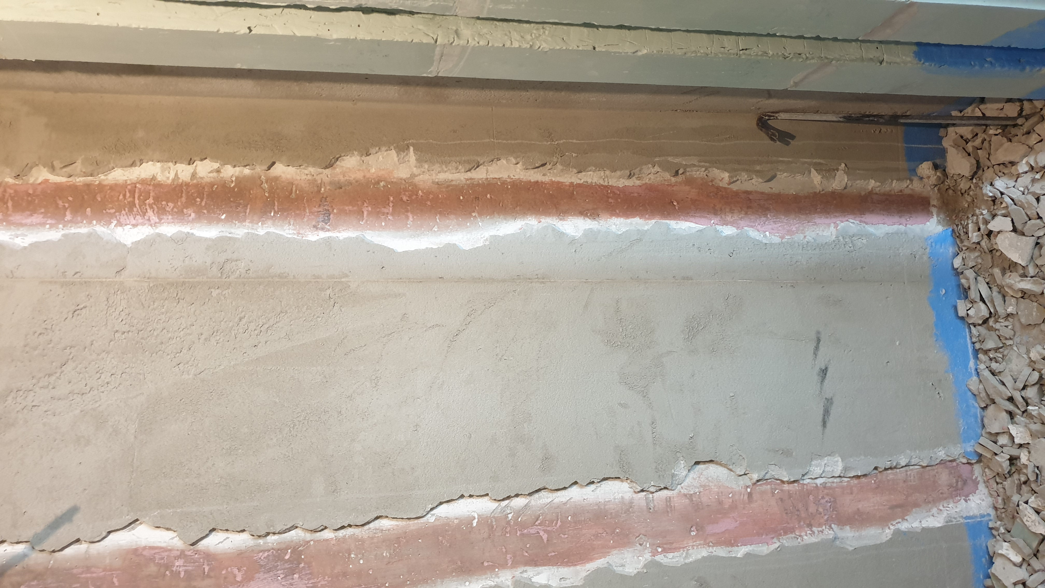

Здравствуйте Друзья. Продолжаем работы в сан.узле. С демонтажем первой стены закончил-приступаю за вторую ( да..., данный форум я заполняю не по результату работ, а по мере свободного времени- так что не оббесудьте что такая разница в датах...).
Что за штробы? Почему я выбрал именно такой способ демонтажа? На все эти и возможно другие вопросы, Вы сможете получить ответ посмотрев ЭТО ВИДЕО ( нажми )
