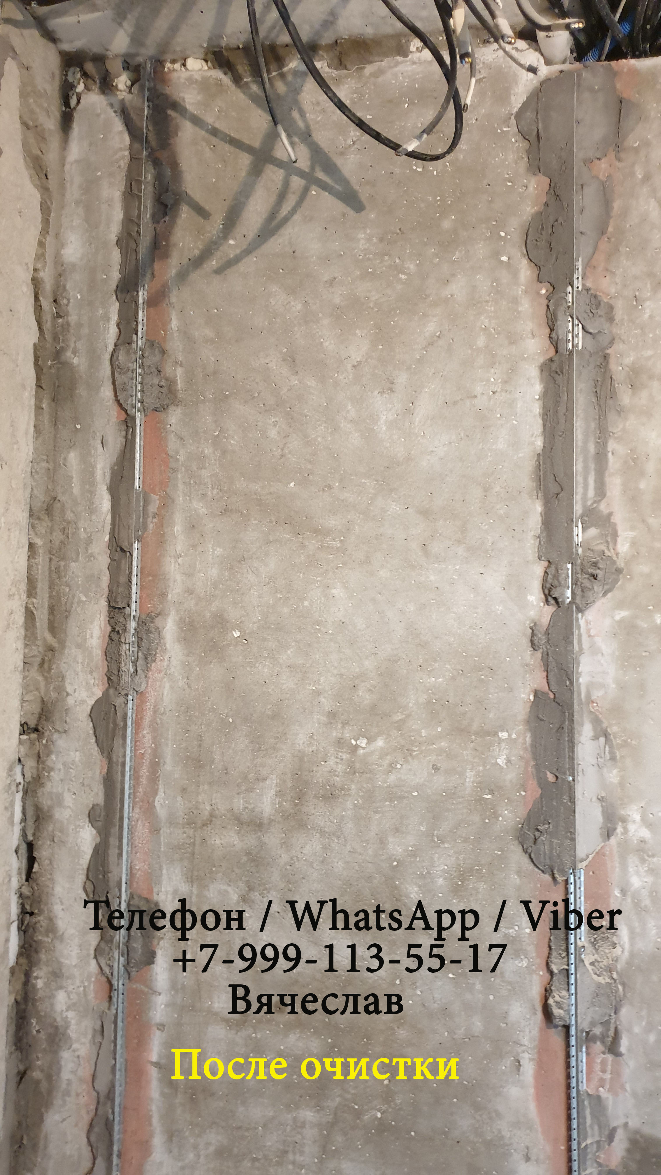

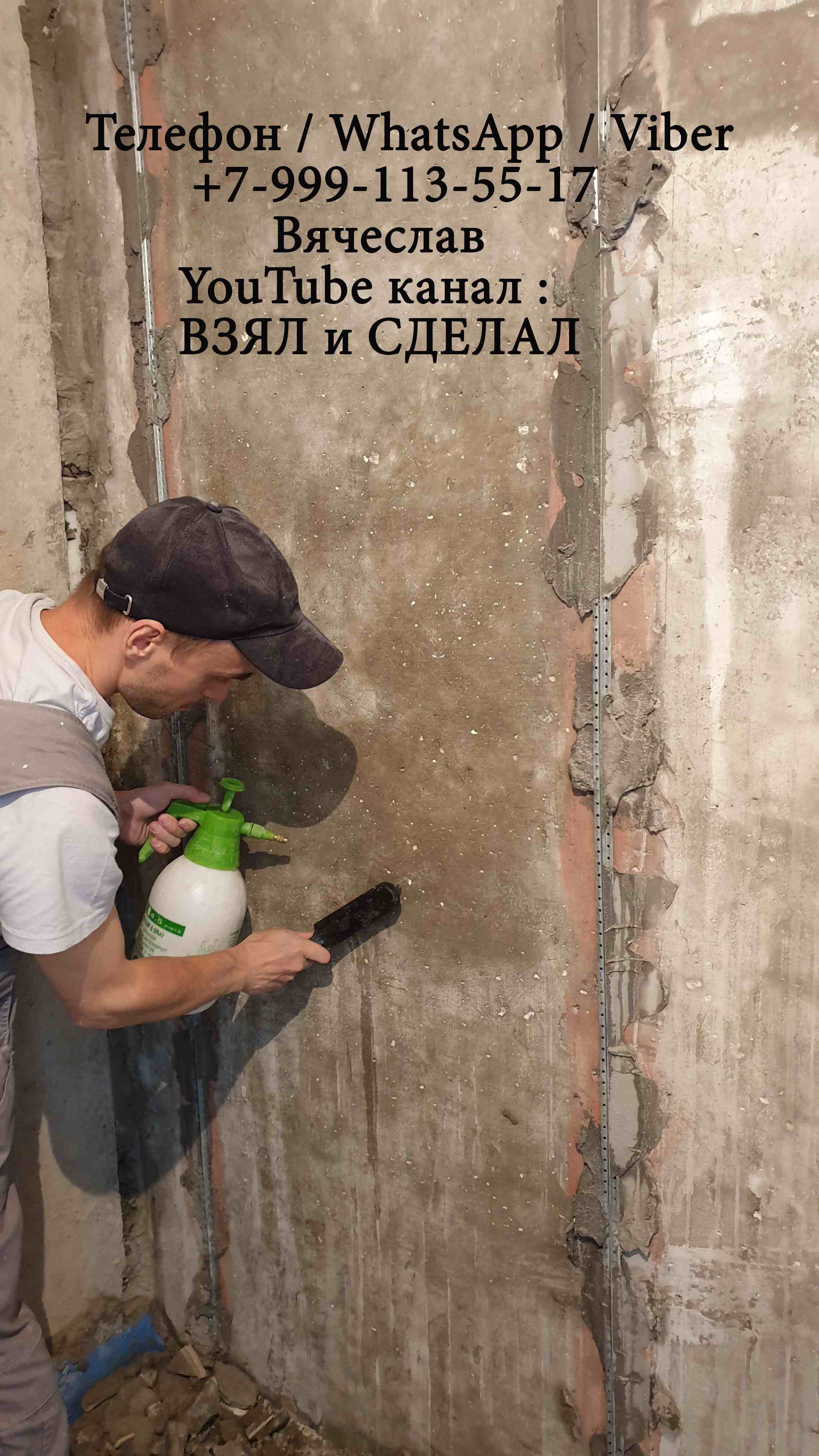

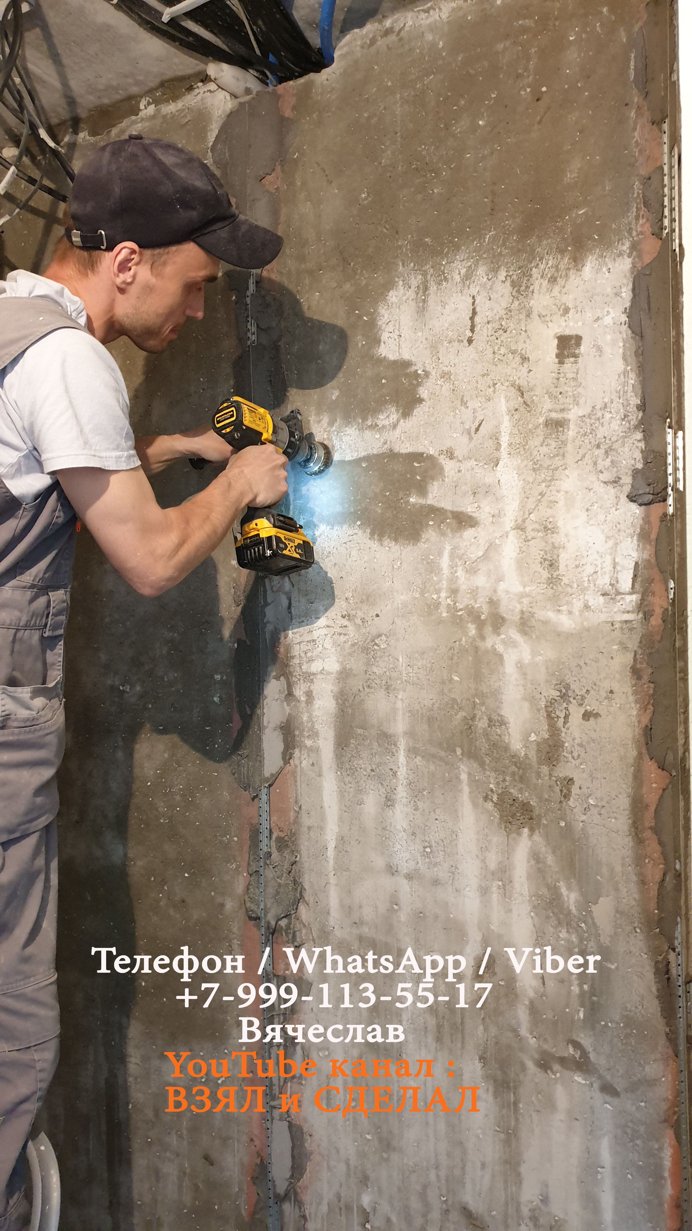

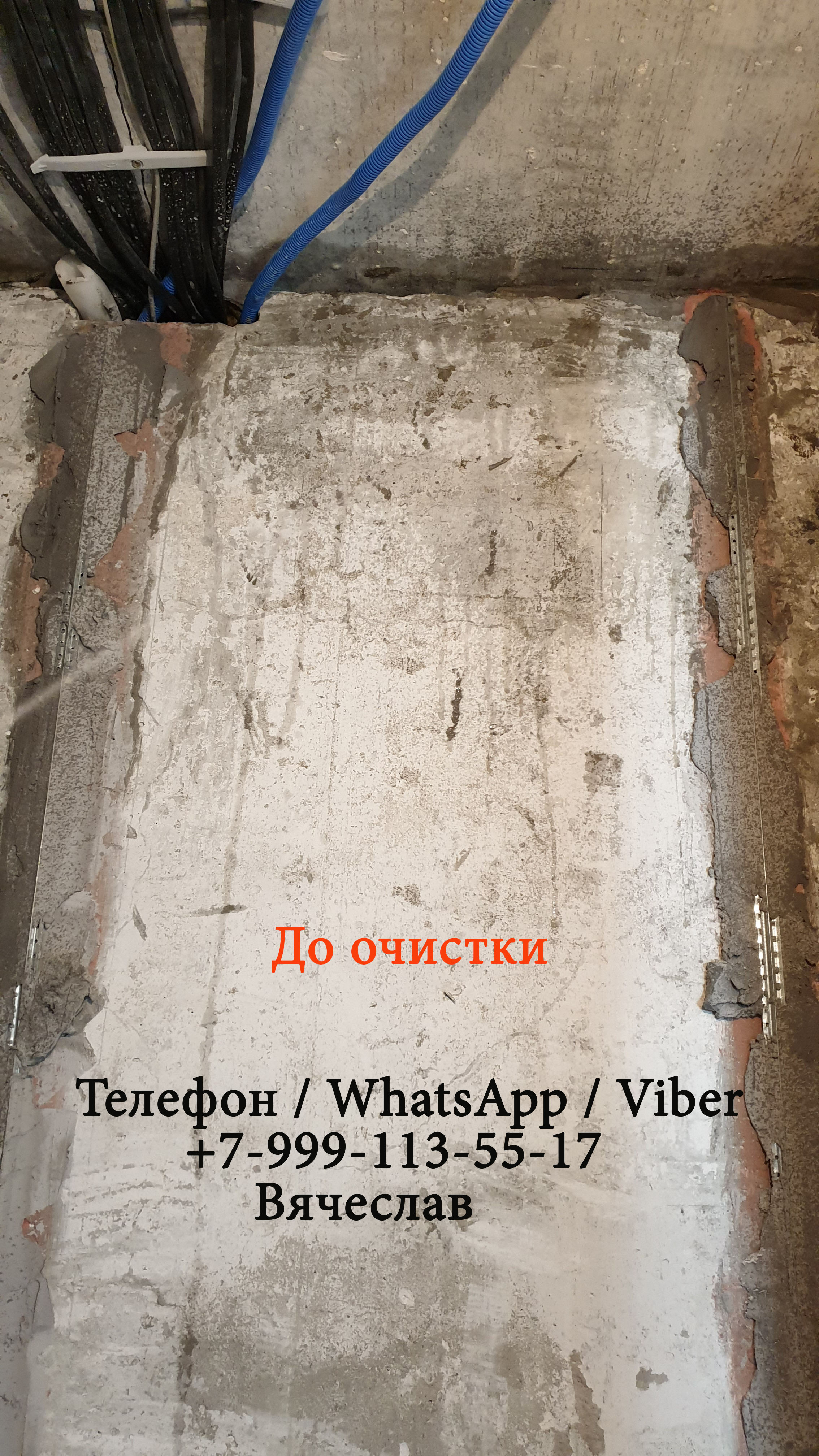

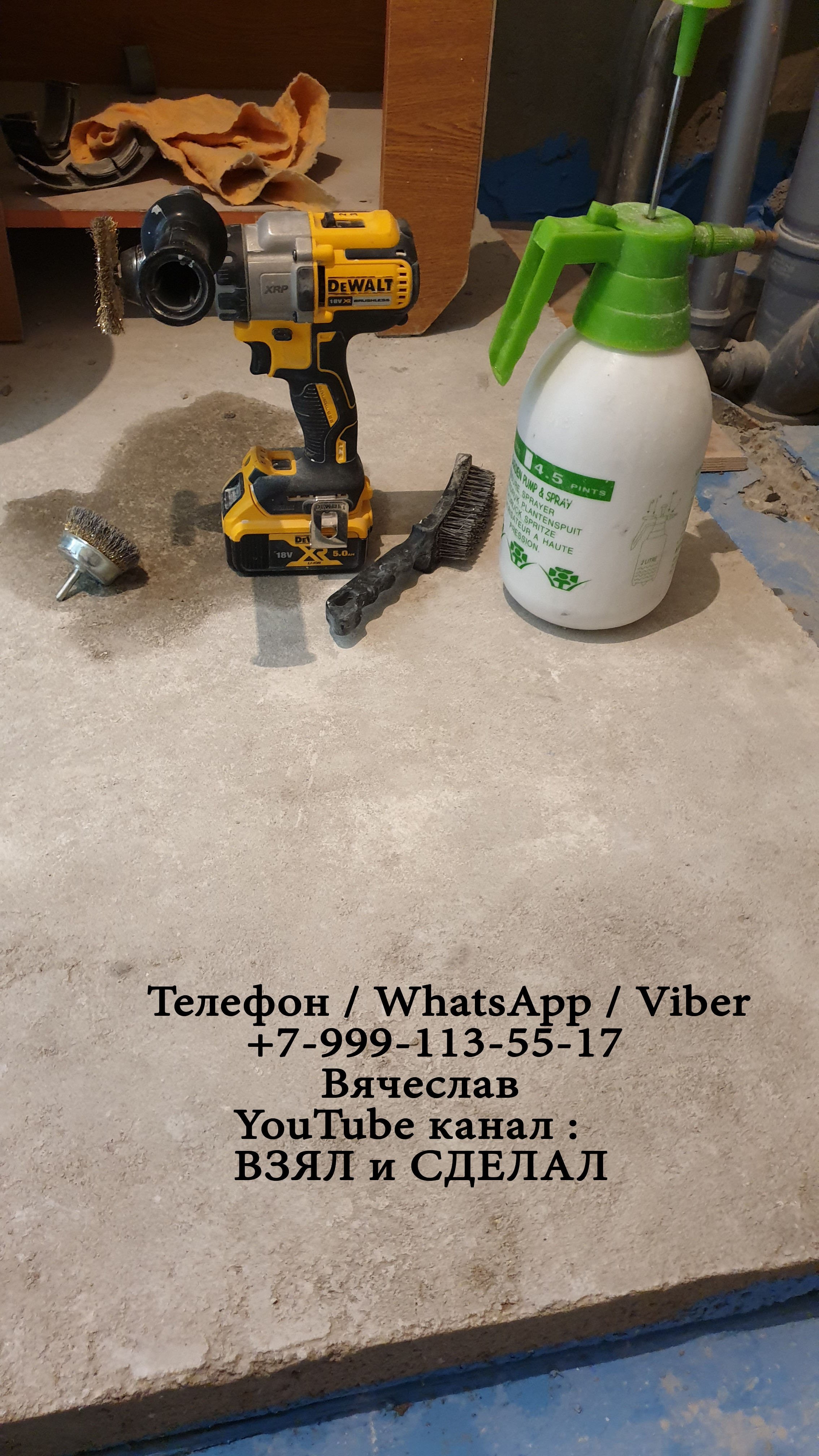

Доброго времени суток дорогие друзья. Закончился этап демонтажа, да- картина не из приятных. Под штукатуркой оказалось строительное белило , я так понял, что мастера не стали заморачиваться и нанесли штукатурку прямо на это белило... именно поэтому вся штукатурка и отвалилась... Как говорится: "Глаза боятся, а руки делают"... Приступаем к очистке- моем, моем и еще раз моем... А помогает нам, вот этот инструмент:
берем инструмент и "поехали..."
Ну и результат. Что было и как стало. Точнее - как по хорошему должно быть очищено основание перед какими либо отделочными работами.
