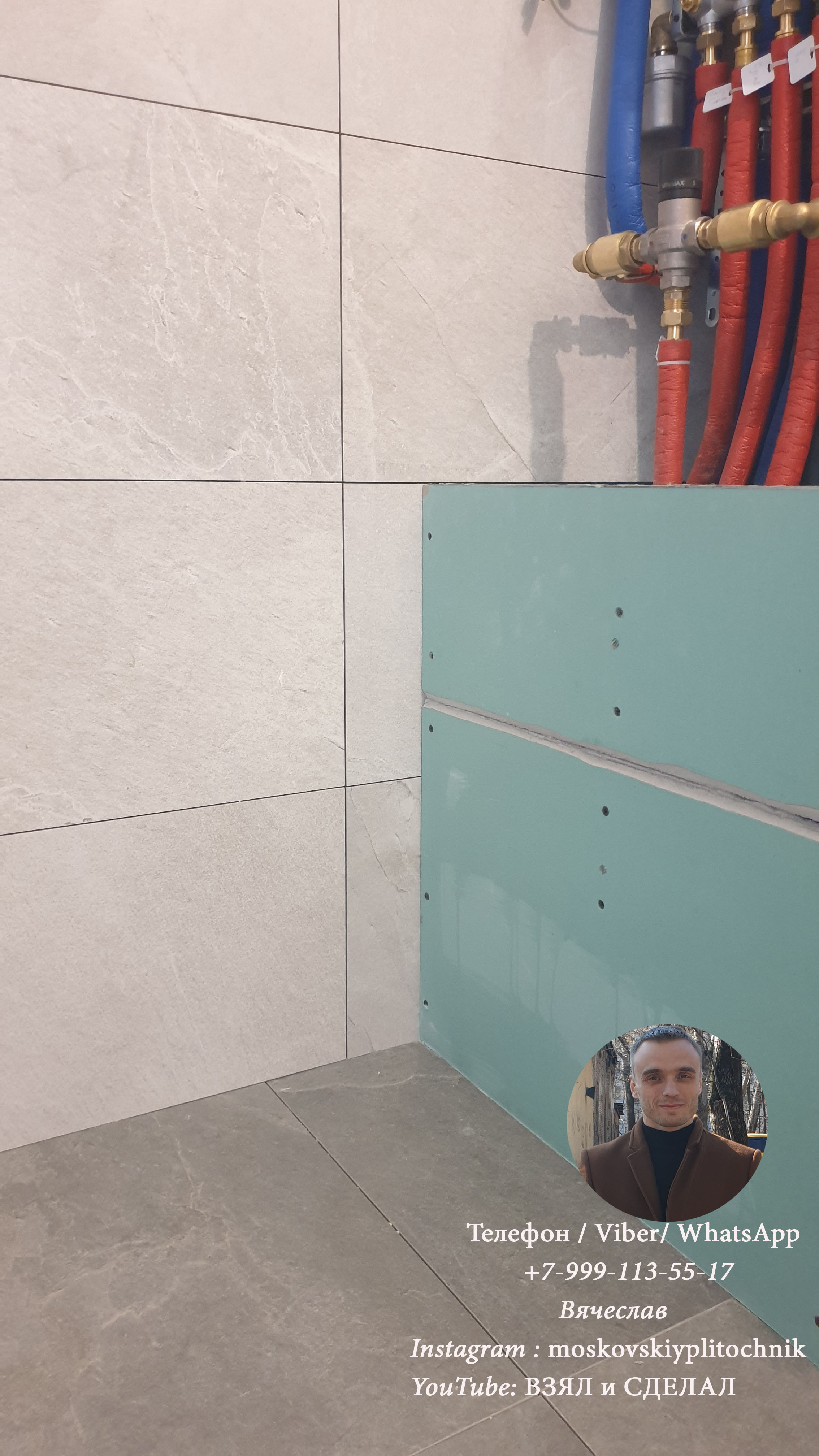

**Обьект: г.Москва. ул.Селигерская д.2
Тех задание: Сан.узел с плитки и керамогранита преимум класса + нестандартные решения.**
Сантех.короб:

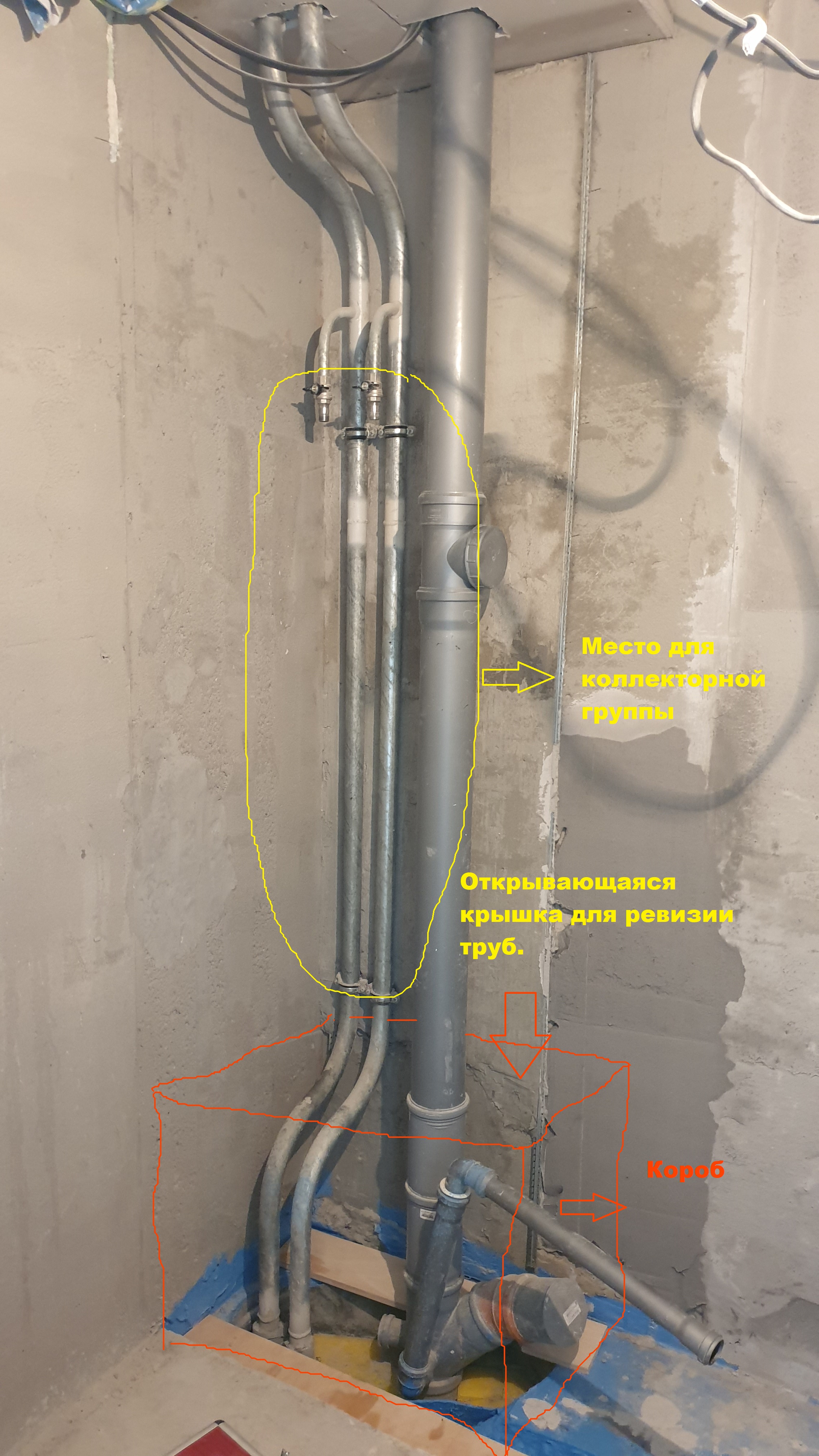

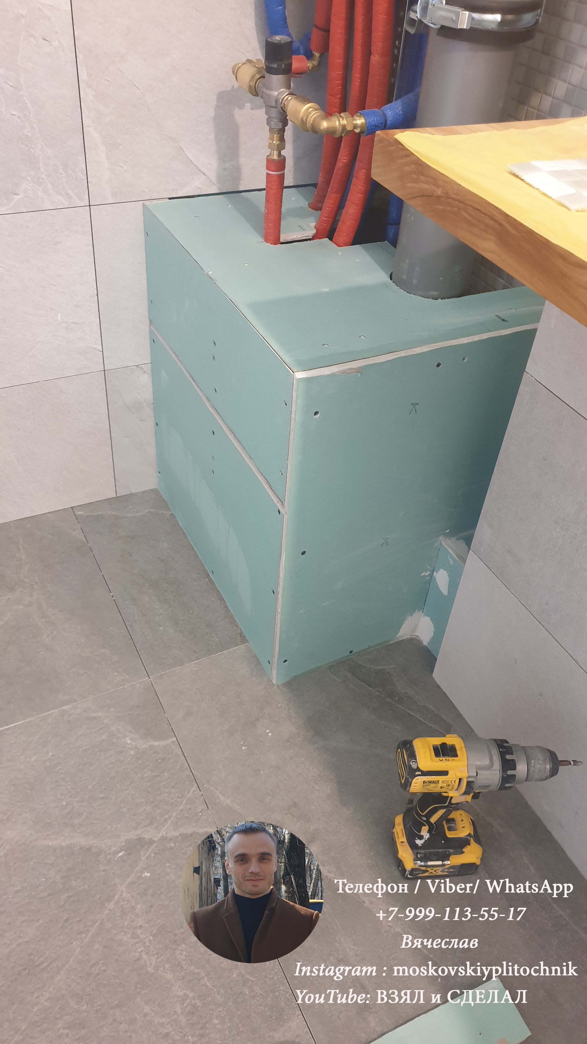

Немного пояснения: Заказчик пожелал не закрывать коробом коллекторную группу. НО! посмотрев на всю картину в целом, я настоятельно порекомендовал зарыть коробом хотя бы нижнюю часть ( соединения сливных труб ). И подумав предложил Заказчику такой вариант:
ну а как это получилось смотрите ниже:
1 Этап: сборка каркаса

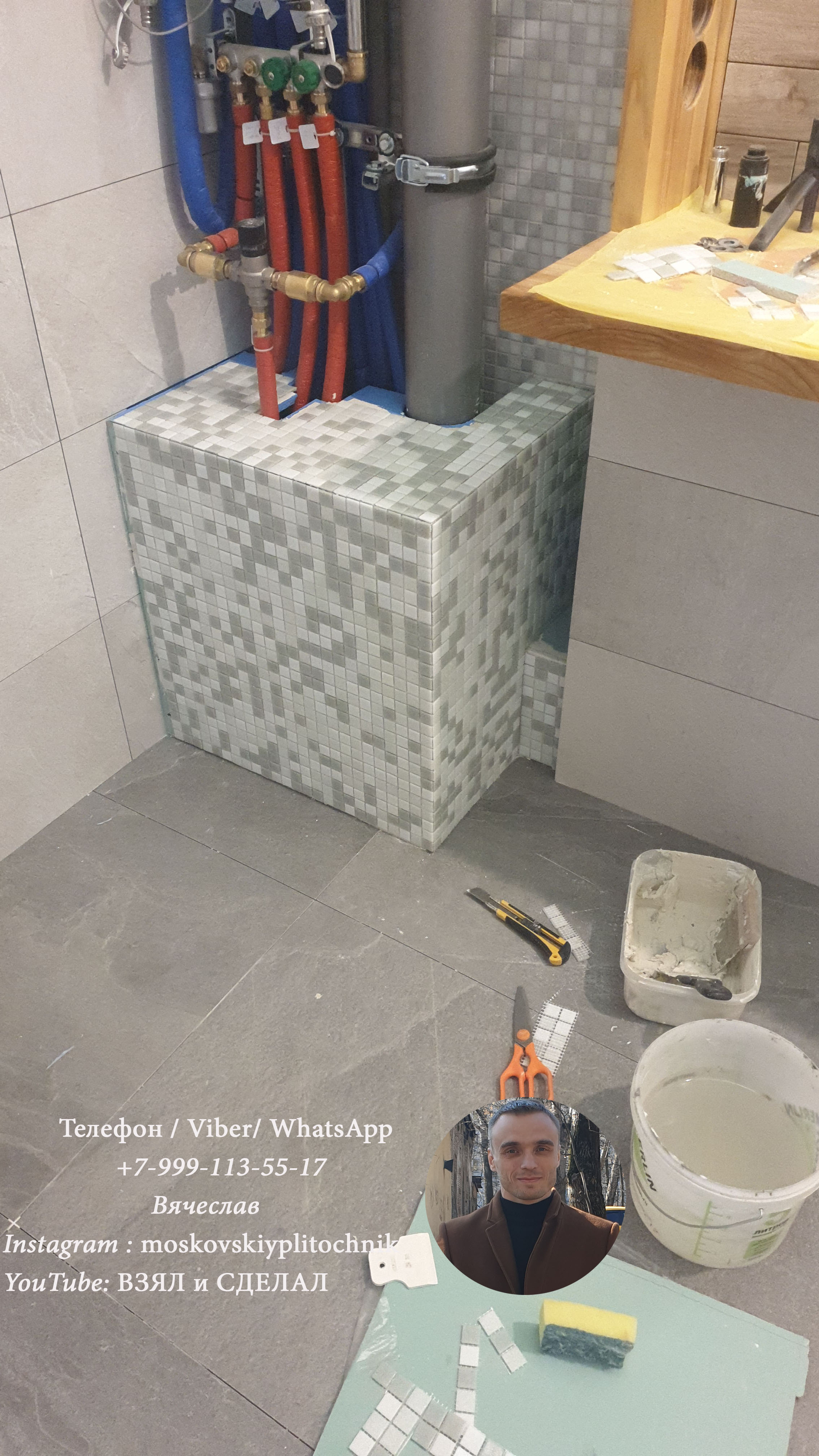

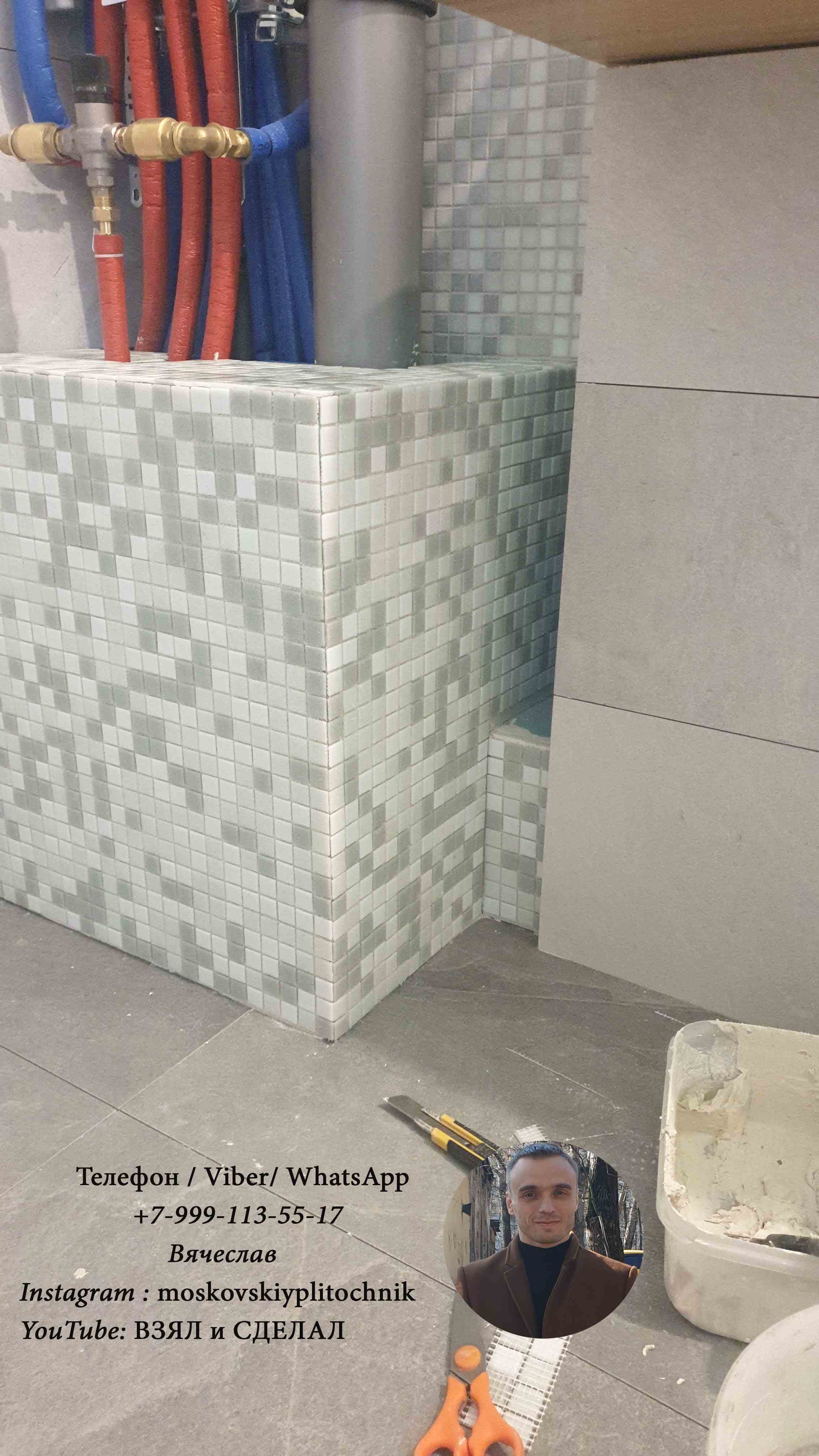

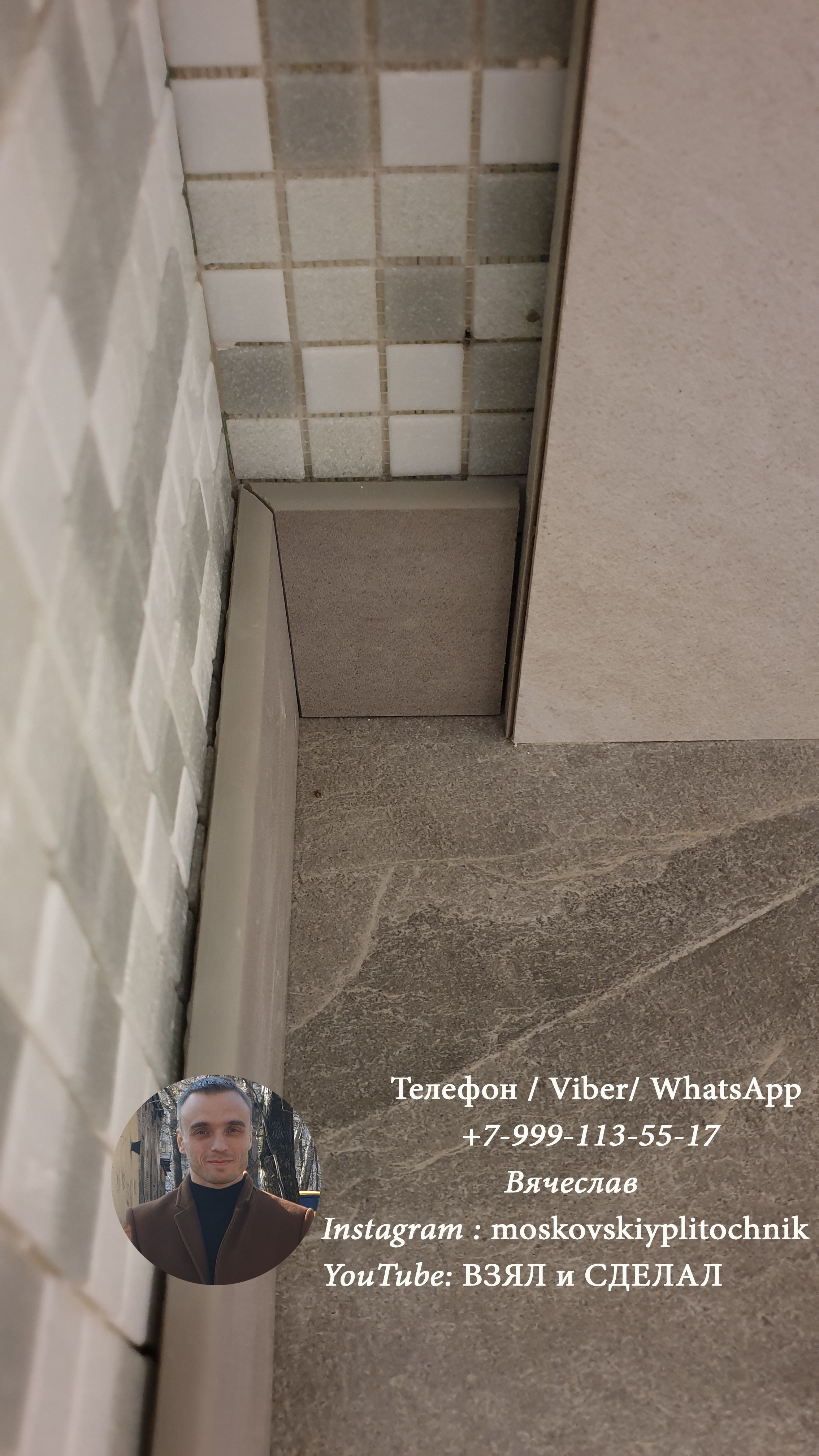

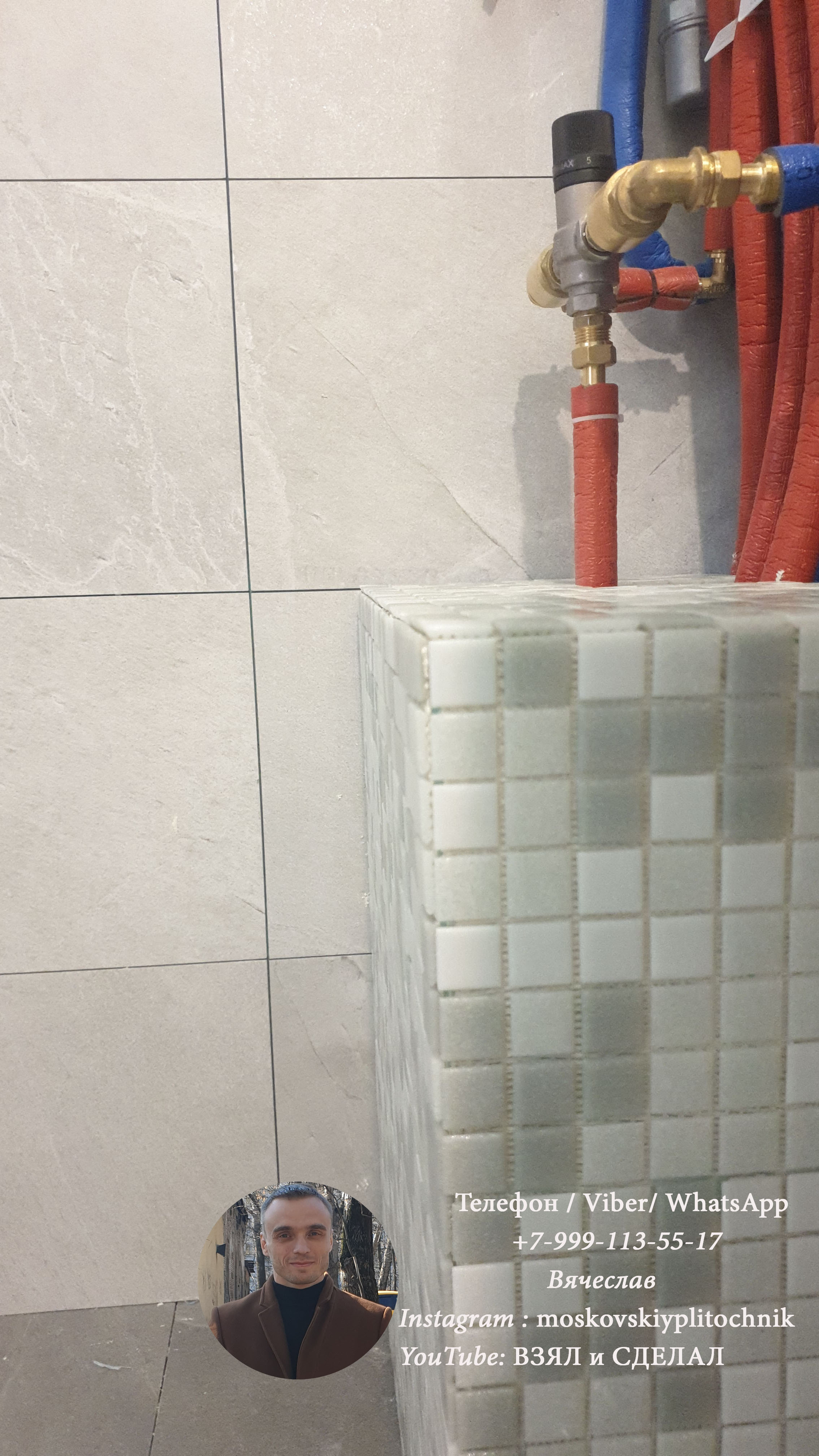

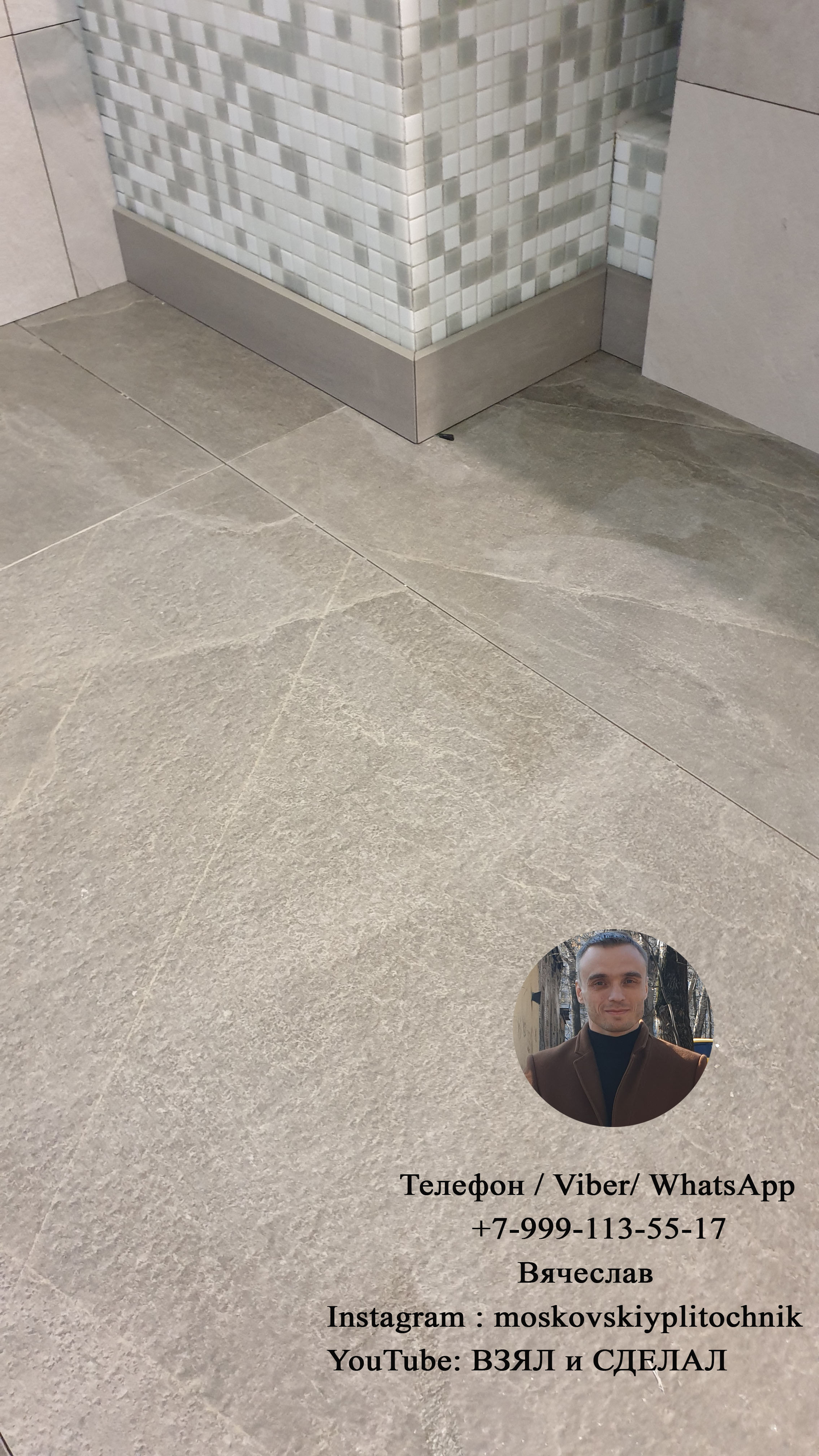

Добрый день друзья, немного о том как и чем облицовывался короб. Для облицовки у Заказчика нашлась мозайка 20/20/2 мм. самая дешевая и он приобрел плинтус из керамогранита, который заусовывался под внешний и внутренний угол. В итоге решили с ним использовать ее на этот короб и наклеить за коллекторной группой. Да, отступ керамогранита от мозайки обусловлен тем, что, на обратной стороне плинтуса очень крупный рисунок (порядка 1 мм ) именно поэтому. по фото складывается ощущение что, плинтус не прилегает к мозайке. Этот зазор затрется мозаичной затиркой. И вот как это получилось ...
Да... чуть не забыл. Наведу немного интриги-почему короб не целиком показал. Хочу позже показать как это выглядит в законченном виде и вынести на обсуждение вообще в принципе такой вариант исполнения - когда Заказчику нравится то, что мастеру кажется не очень... Ну или на оборот.. на что вообще в таких моментах стоит обращать внимание а с чем просто стоит согласиться и сделать так-как Заказчик хочет... Продолжение следует...

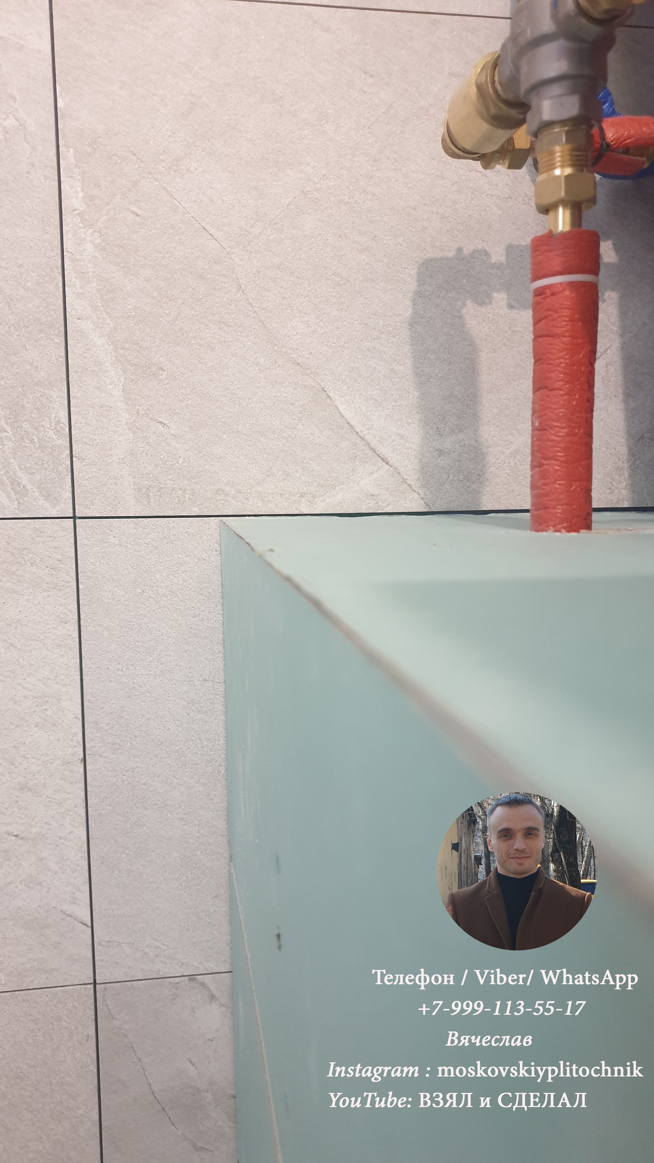

Добрый день, друзья!!! Продолжу обзо короба- возможно кому-то будет полезным. Вот так выглядит короб в процессе работы:...
