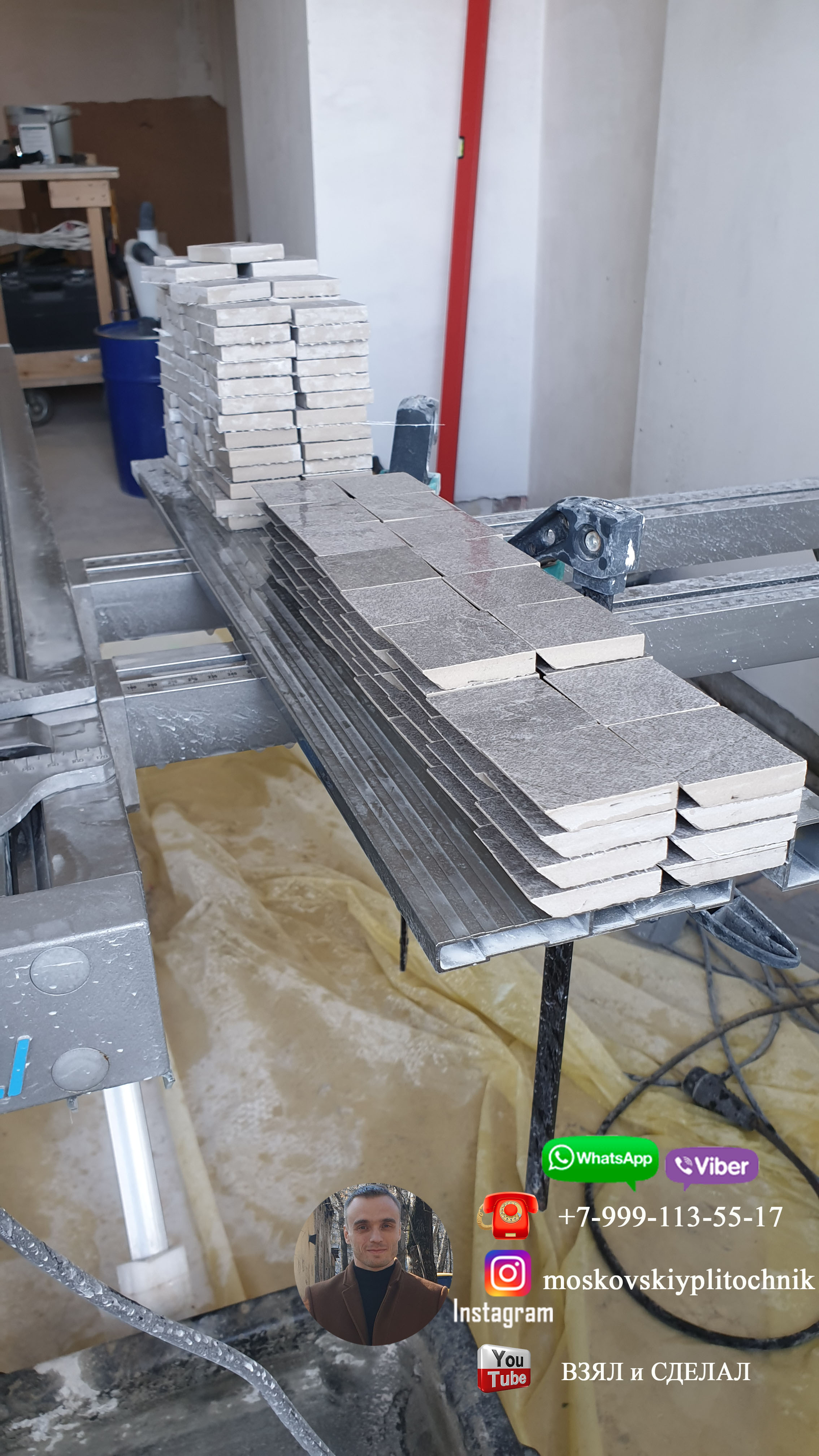

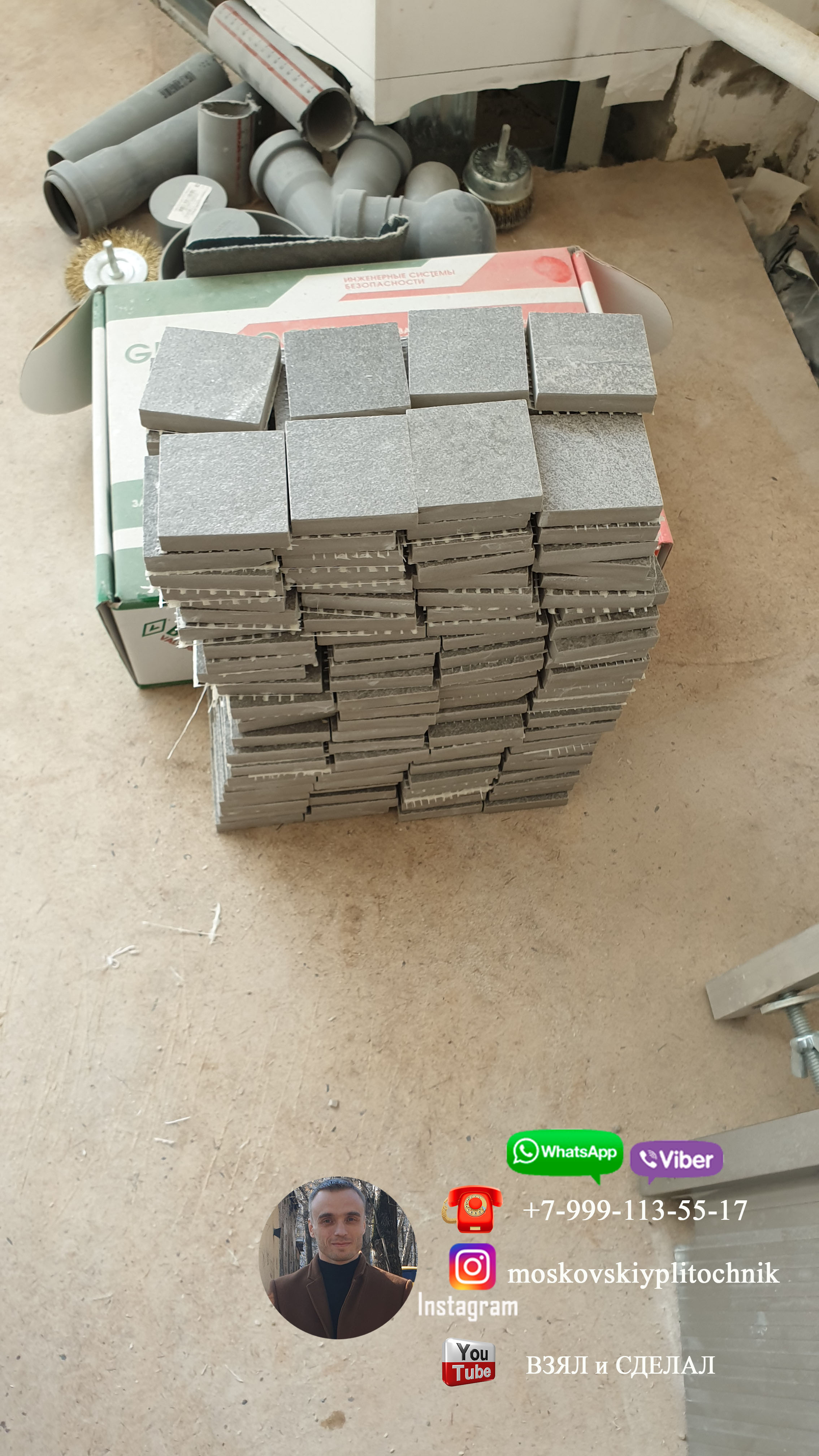

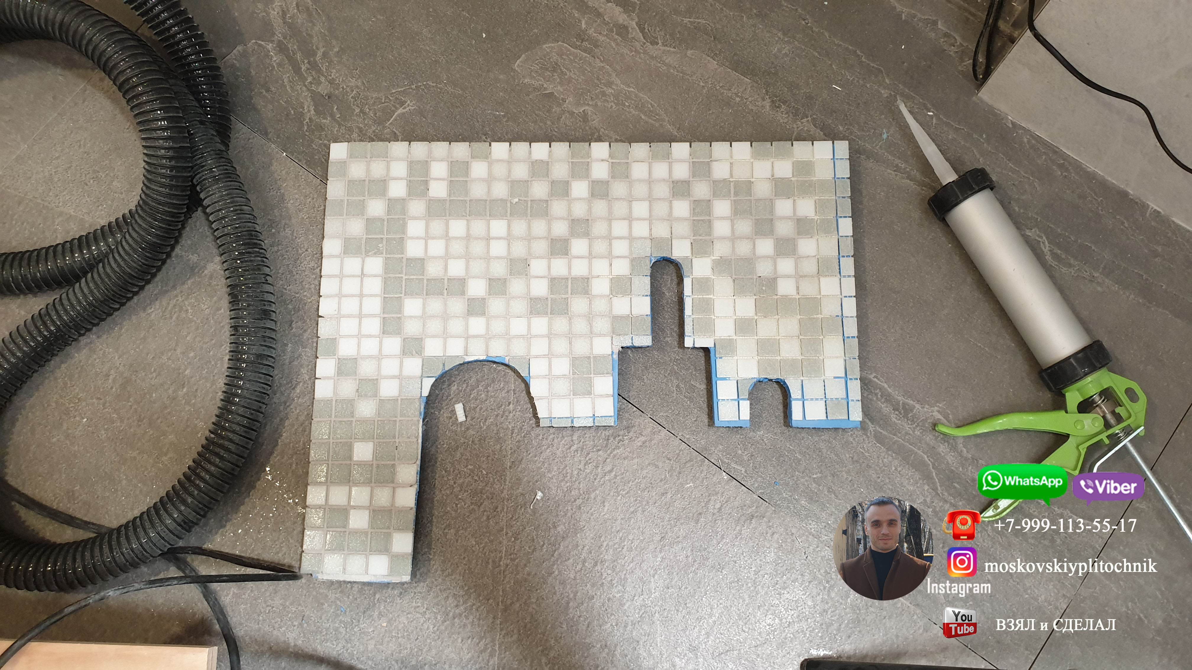

Всем привет. Веду работы по доработке мелких деталей. Работа идет ужасно медленно... Мозайка 15152 мм. Почему крышка такой формы Я вам покажу в следующем посте.

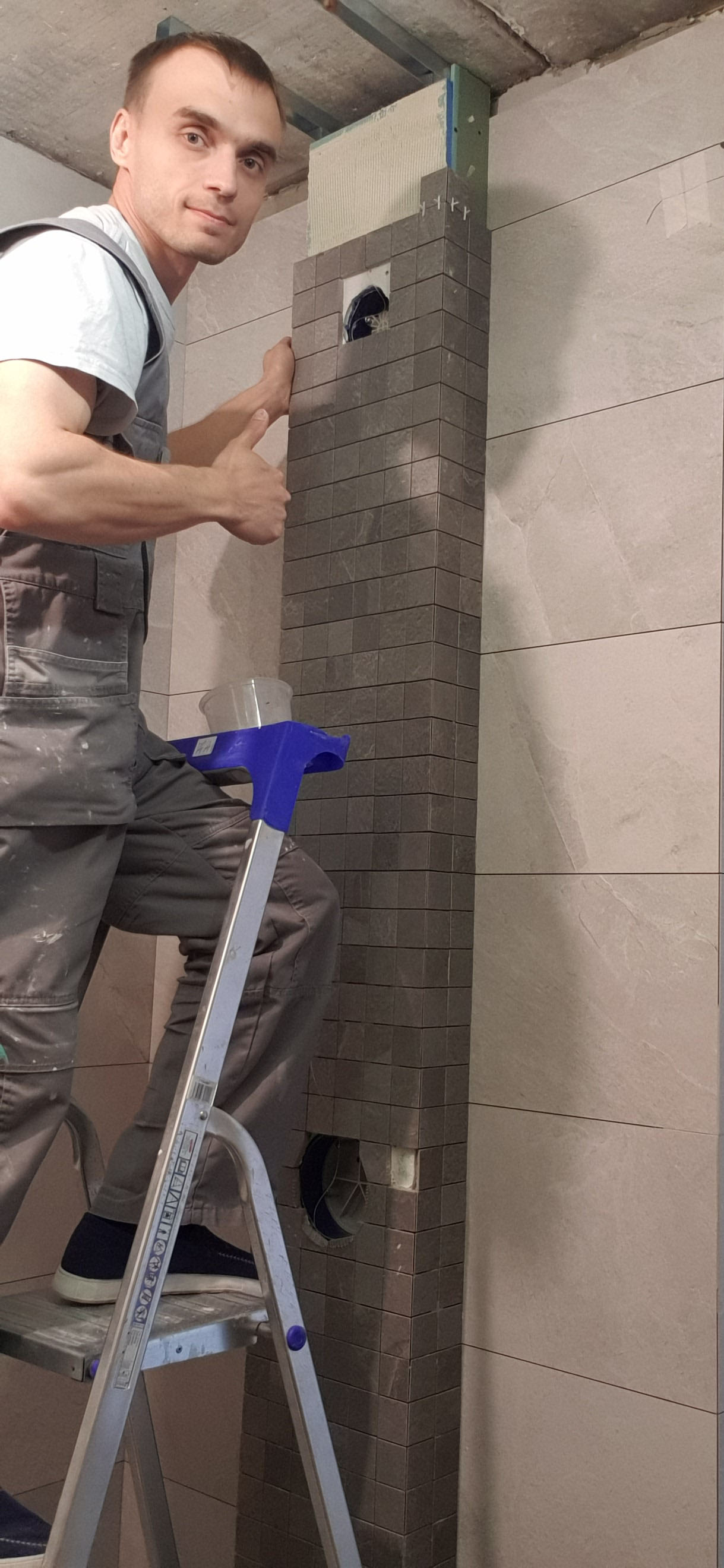

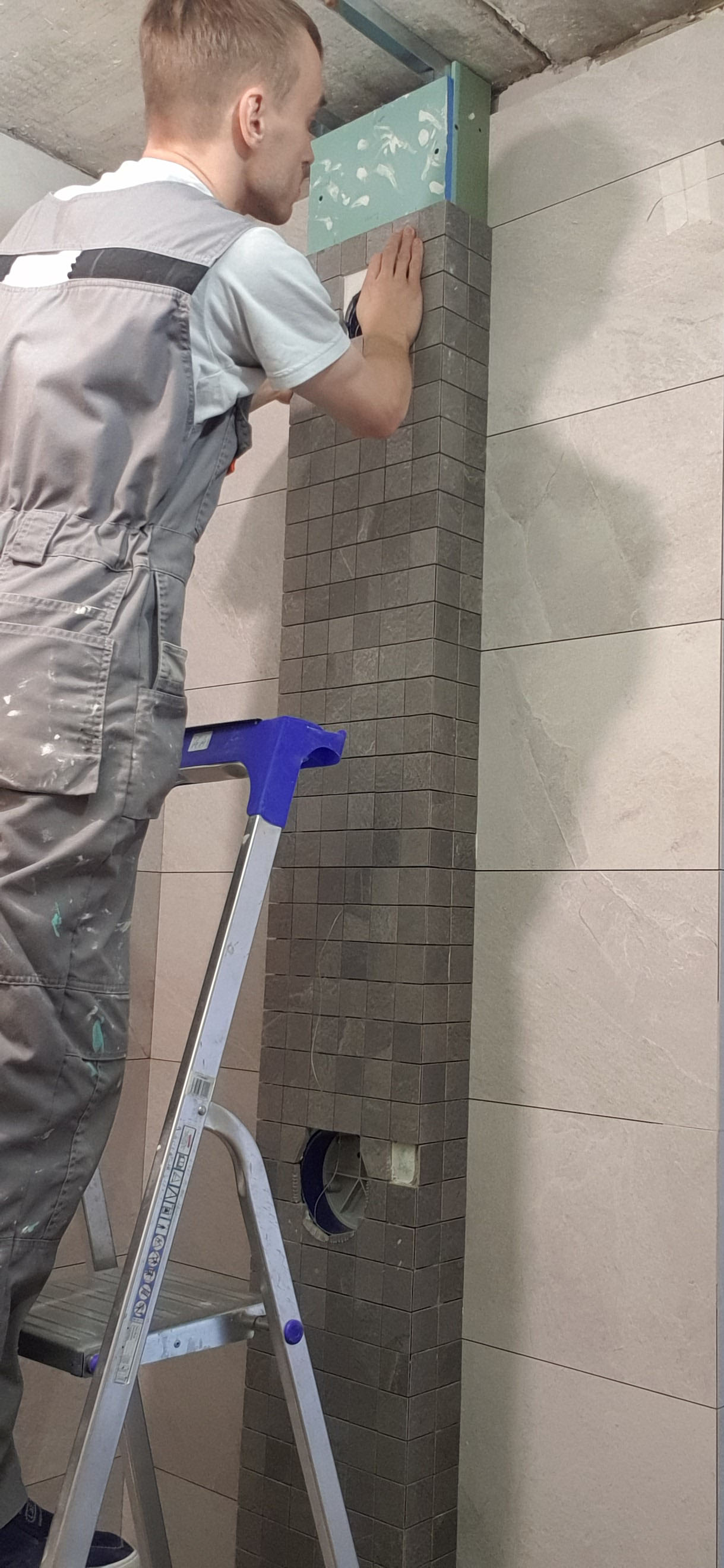

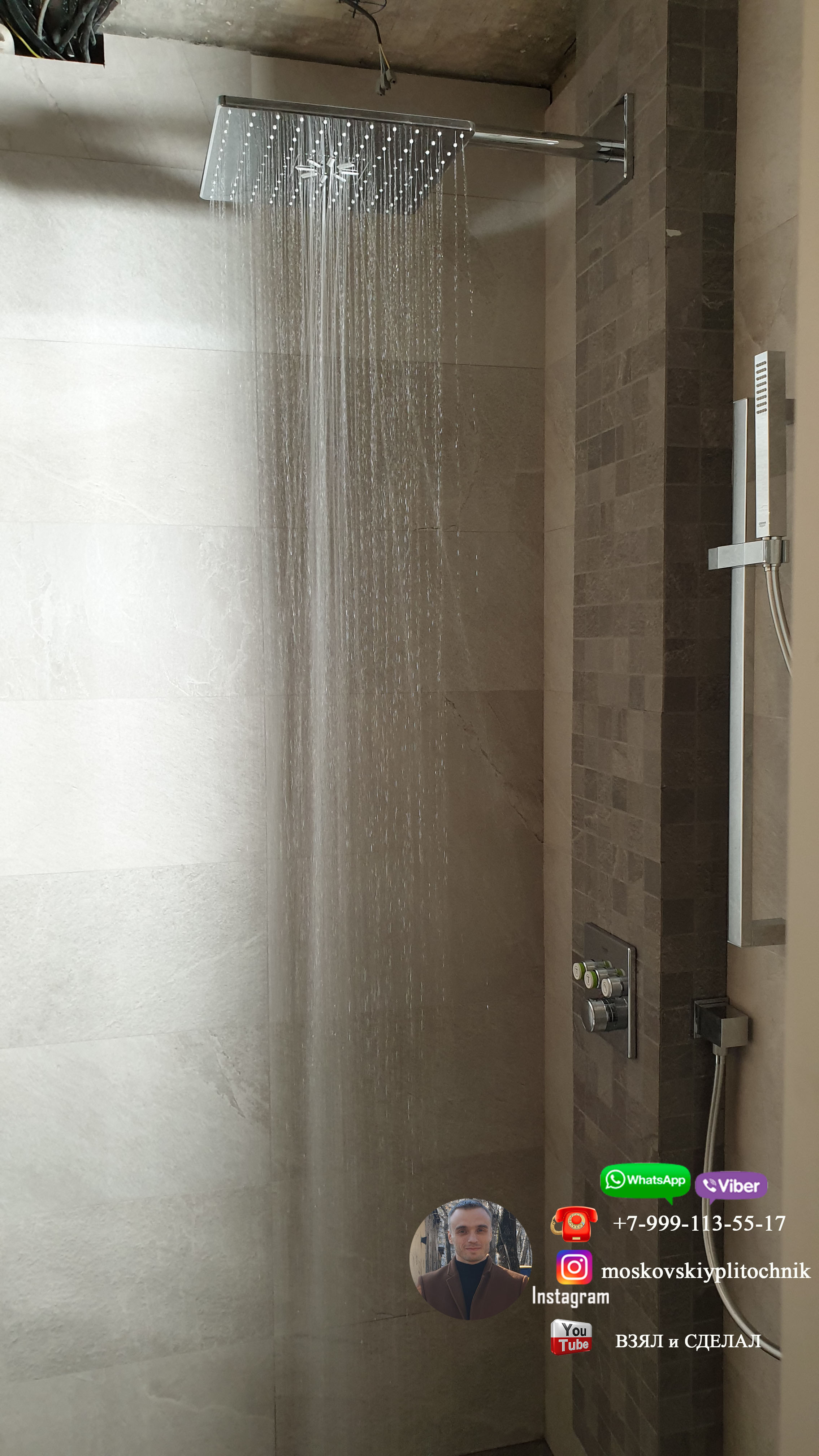

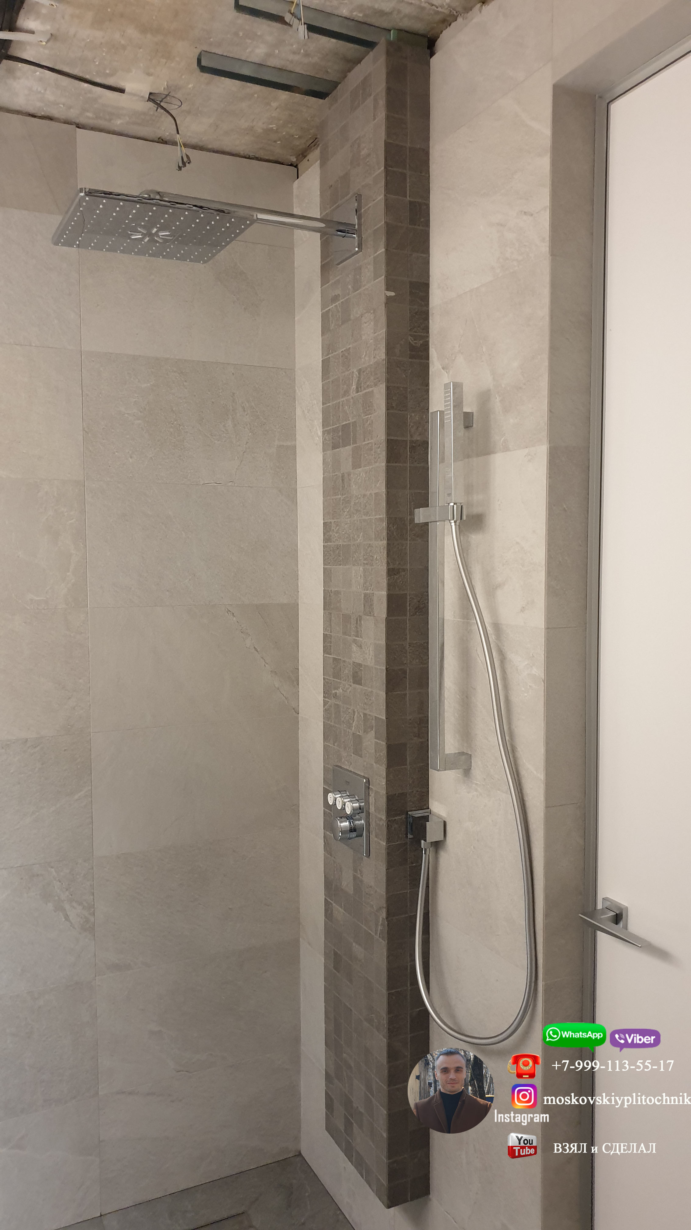

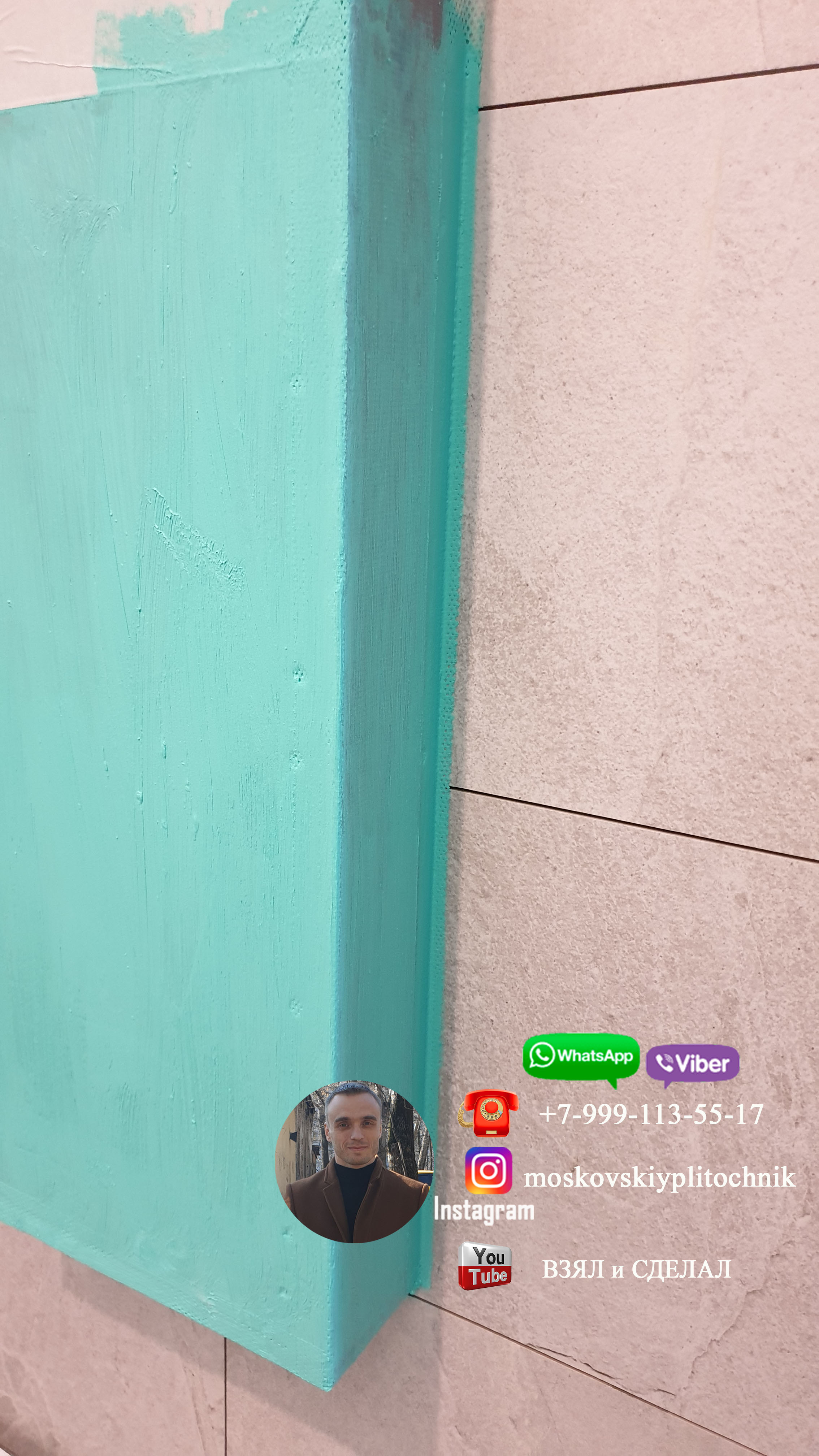

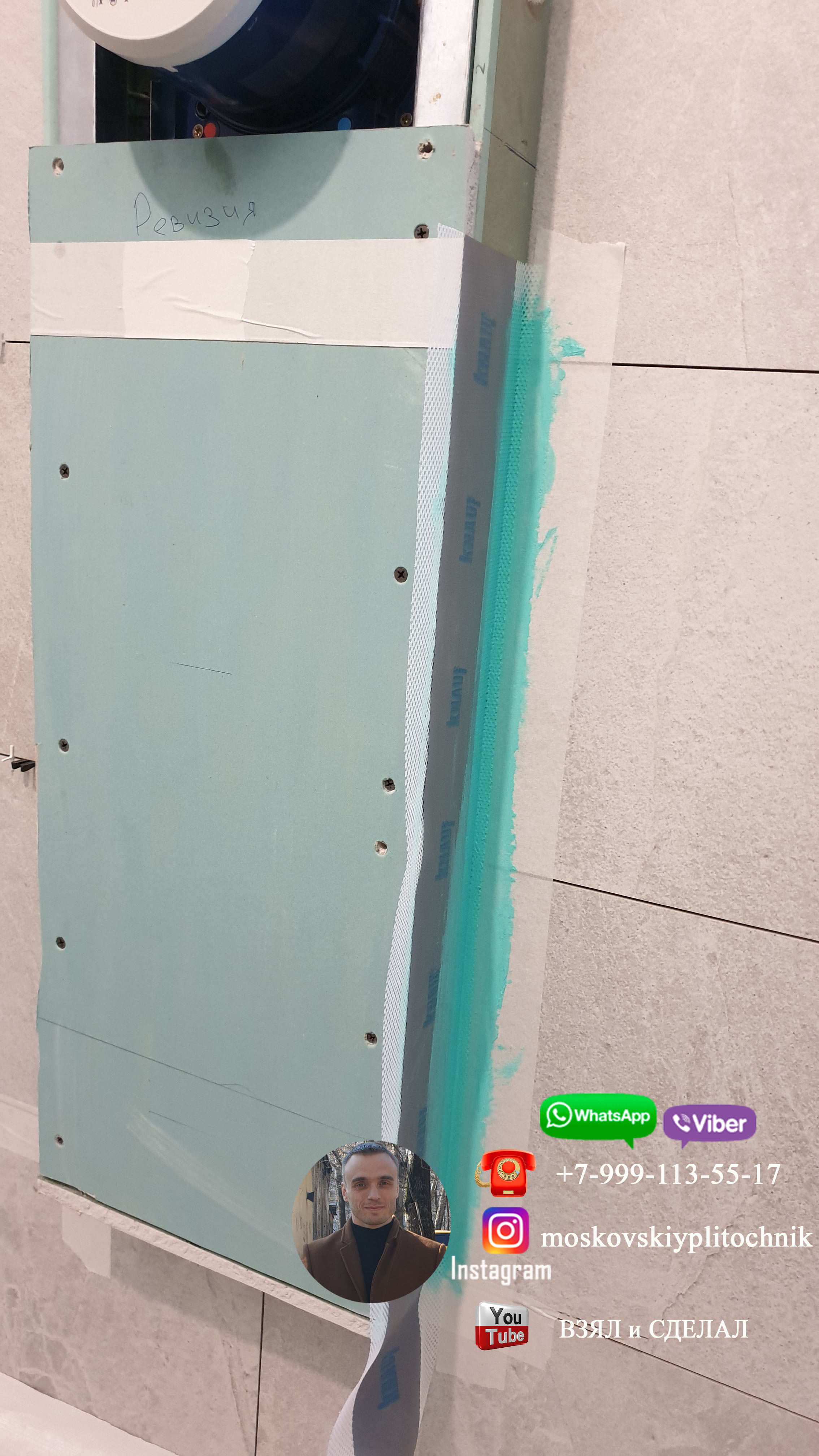

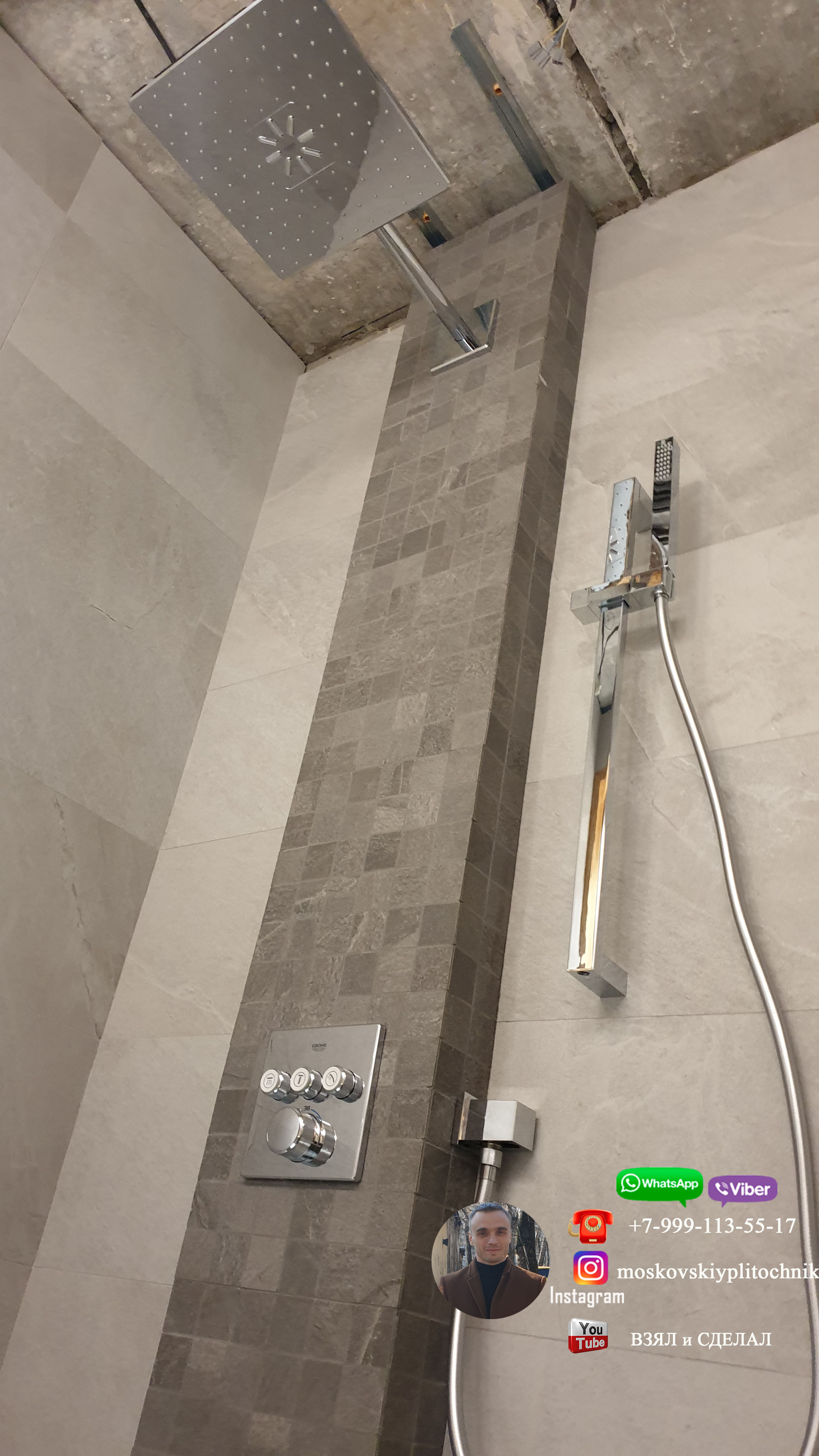

Обьект: г.Москва. ул.Селигерская д.2
Тех задание: Сан.узел с плитки и керамогранита преимум класса + нестандартные решения.

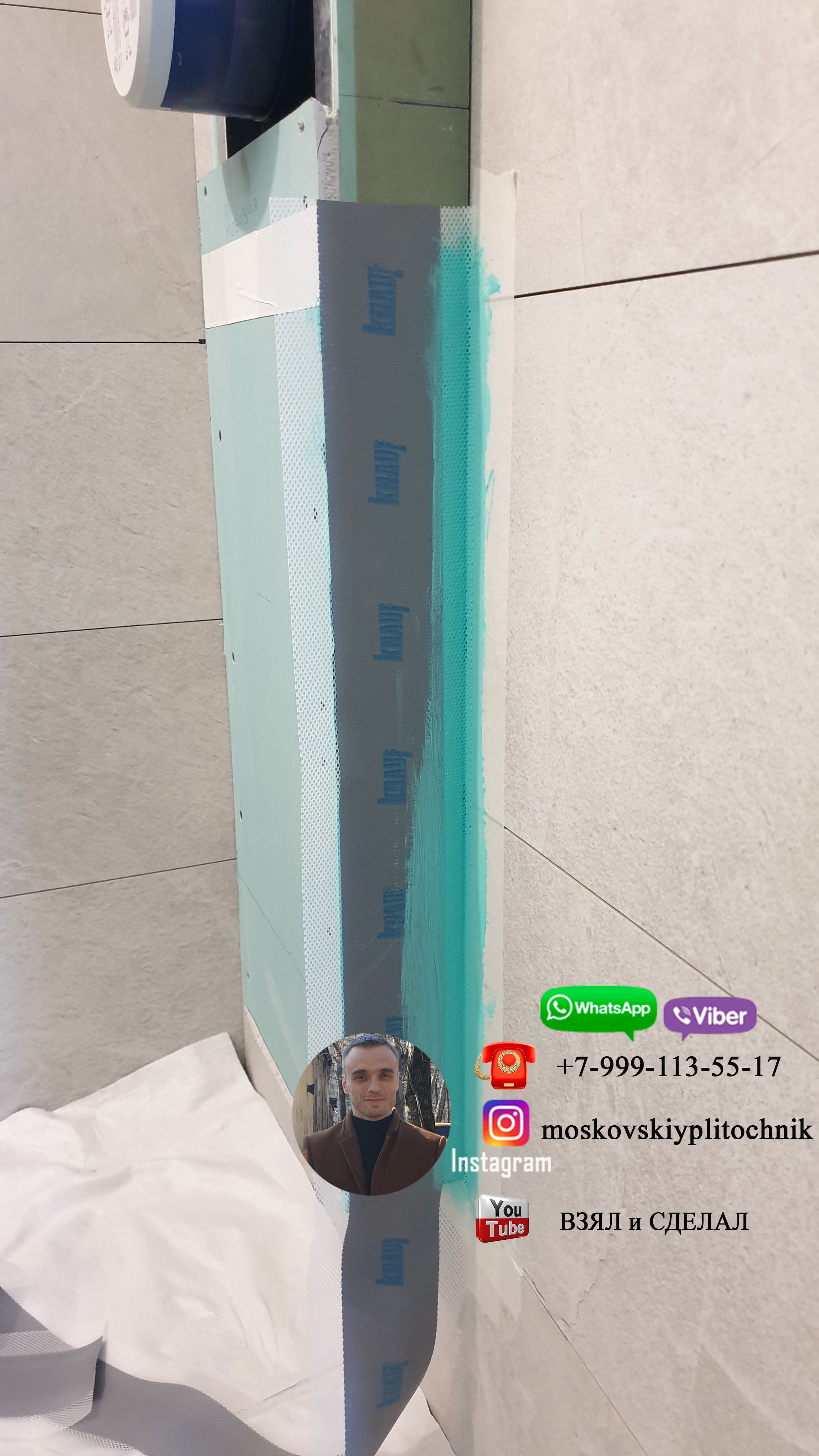

Немного информации о сборке душевой стойки и нюансах возникших при ее изготовлении:
При сборке каркаса, в обязательном порядке гидроизолируем все элементы будущей стойки с внутренней части короба ( во избижании попадании воды - в случае протечки, на открытые участки гипсокартона )+с внешней стороны. дополнительно используя угловую гидроизоляционную ленту.
В связи с неровностью мозайки, ее пришлось клеить отдельными сегментами, предварительно проведя работы по ее заусовке и выравниванию
Ну и сам процесс..

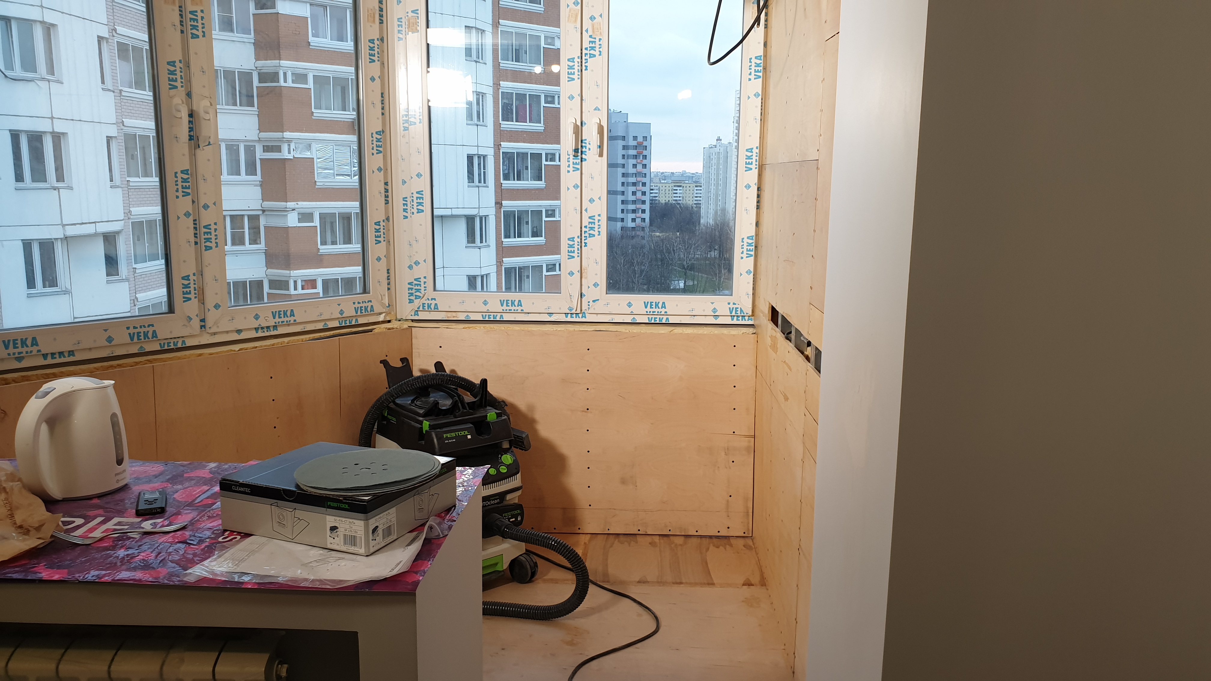

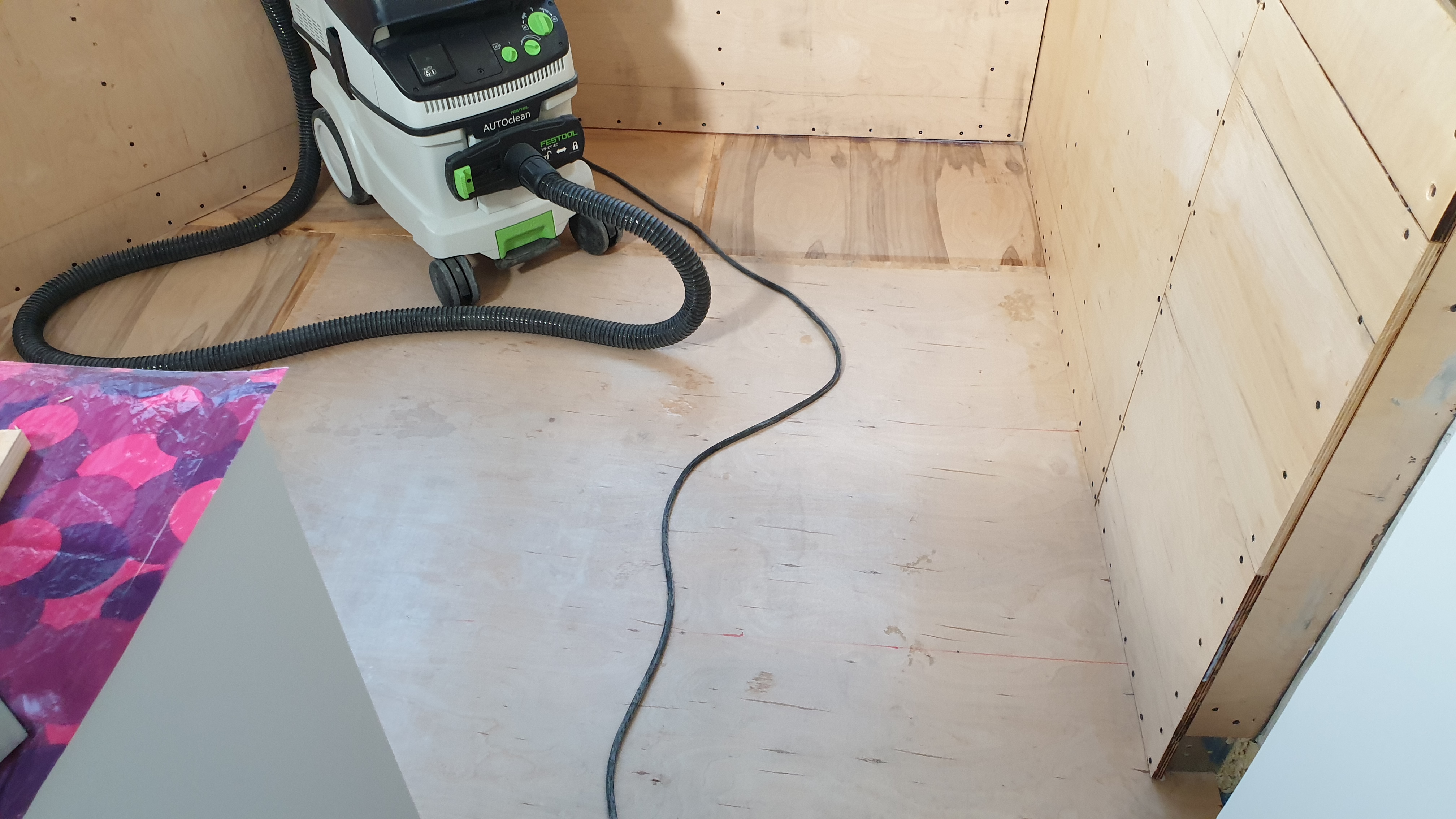

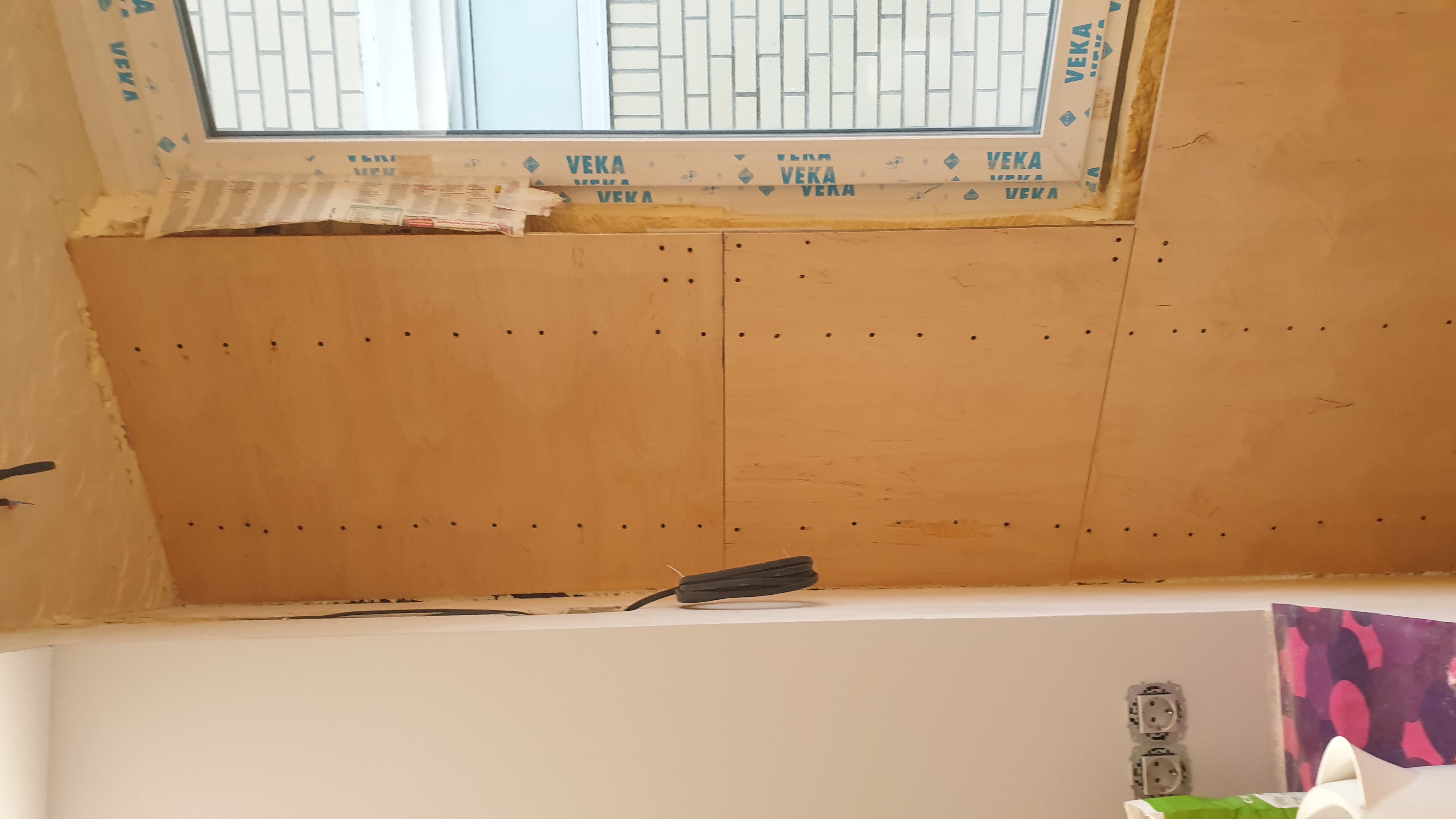

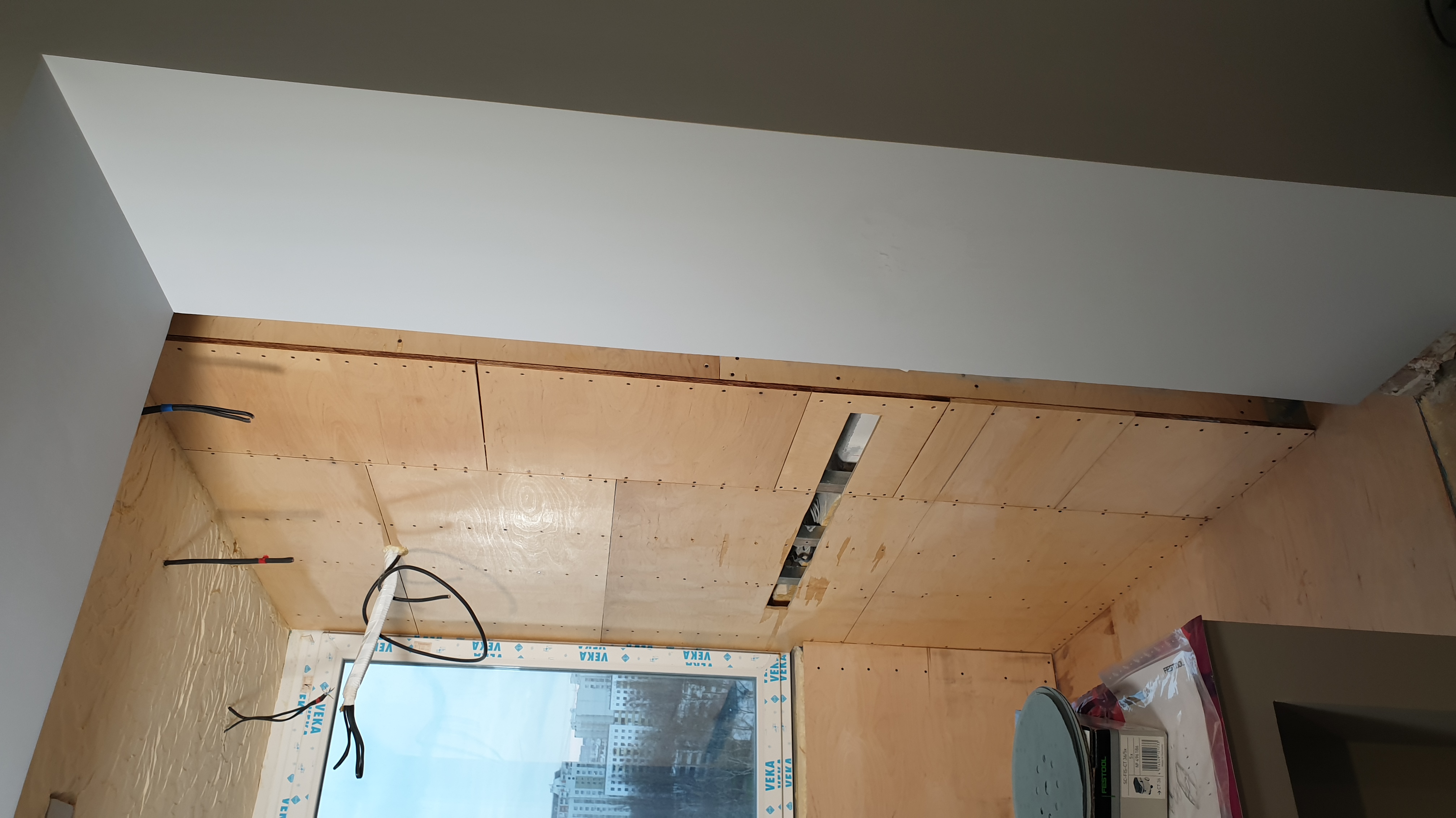

Приветствую Вас друзья. Пока идет подготовка к натяжным потолкам, решил помочь хозяевам закончить ремонт до Нового года, пока есть свободное время, да и не гоже заезжать хорошим людям в квартиру- где есть недоделки. Итак,подготовка и покраска балкона, поехали:

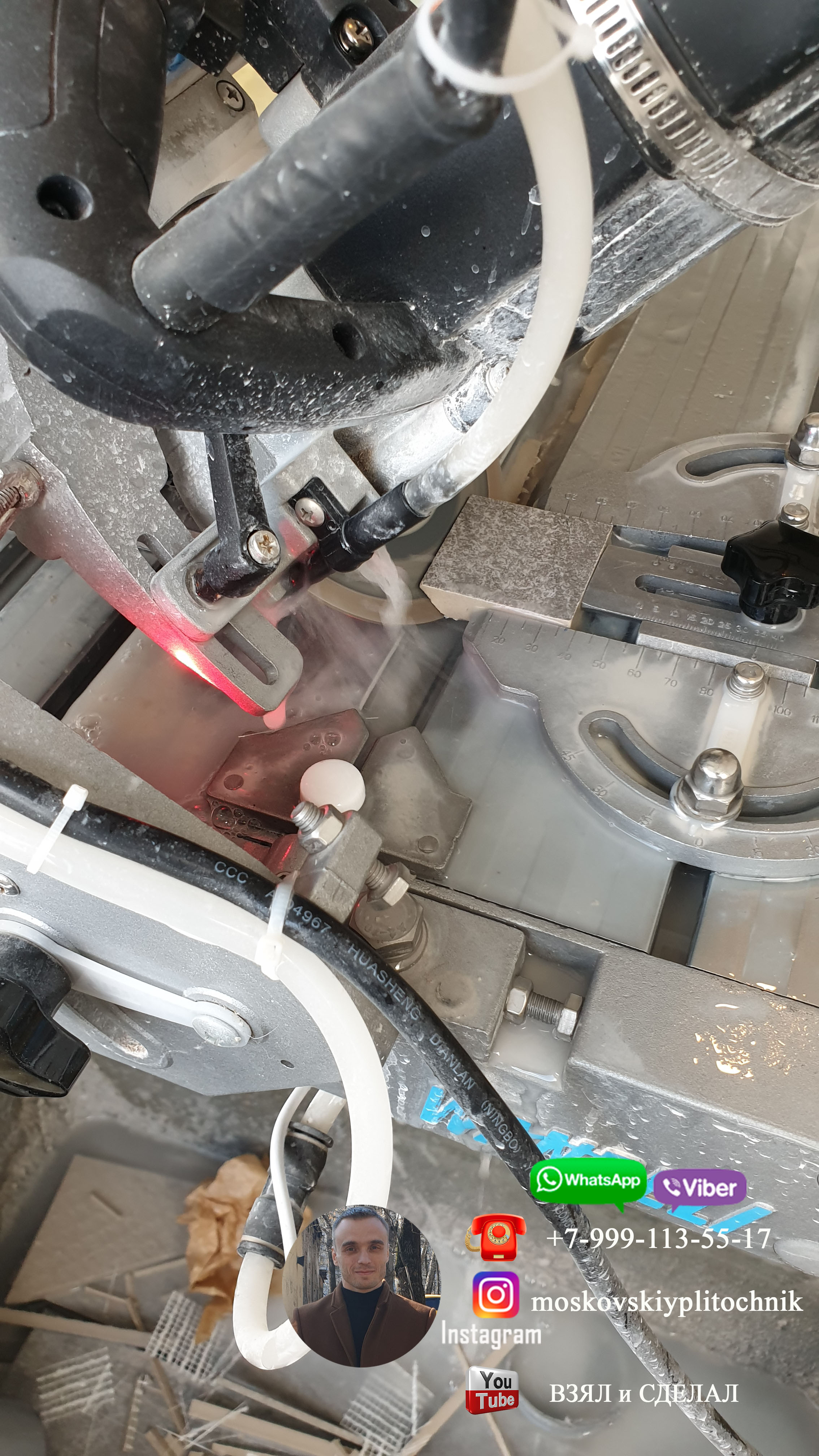

Вводные данные : Балкон. Обшивал фанерой еще в Мае 2019. Почему фанерой-Заказчику нужна была жесткость, как он объяснил, да и ничего другого он решил не использовать, надо так надо. Основа: стена обрызганная пенополиуретаном ( механизированным способом ) крепежные подвесы были установлены заказчиком, нужно было просто закрепить профиль и обшить фанерой. Листы фанеры обрезались на плиткорезе Wandelli диском CTM Z-24. Полы Заказчик застелил еще до моего прихода на обьект. Не забываем про демпферный зазор и монтаж с перехлестом...
P.S.: фото сделаны после того, как я вернулся на обьект после маляров - повесить чистовую сантехнику. Как оказалось за балкон они не взялись...
Результат обшивки:

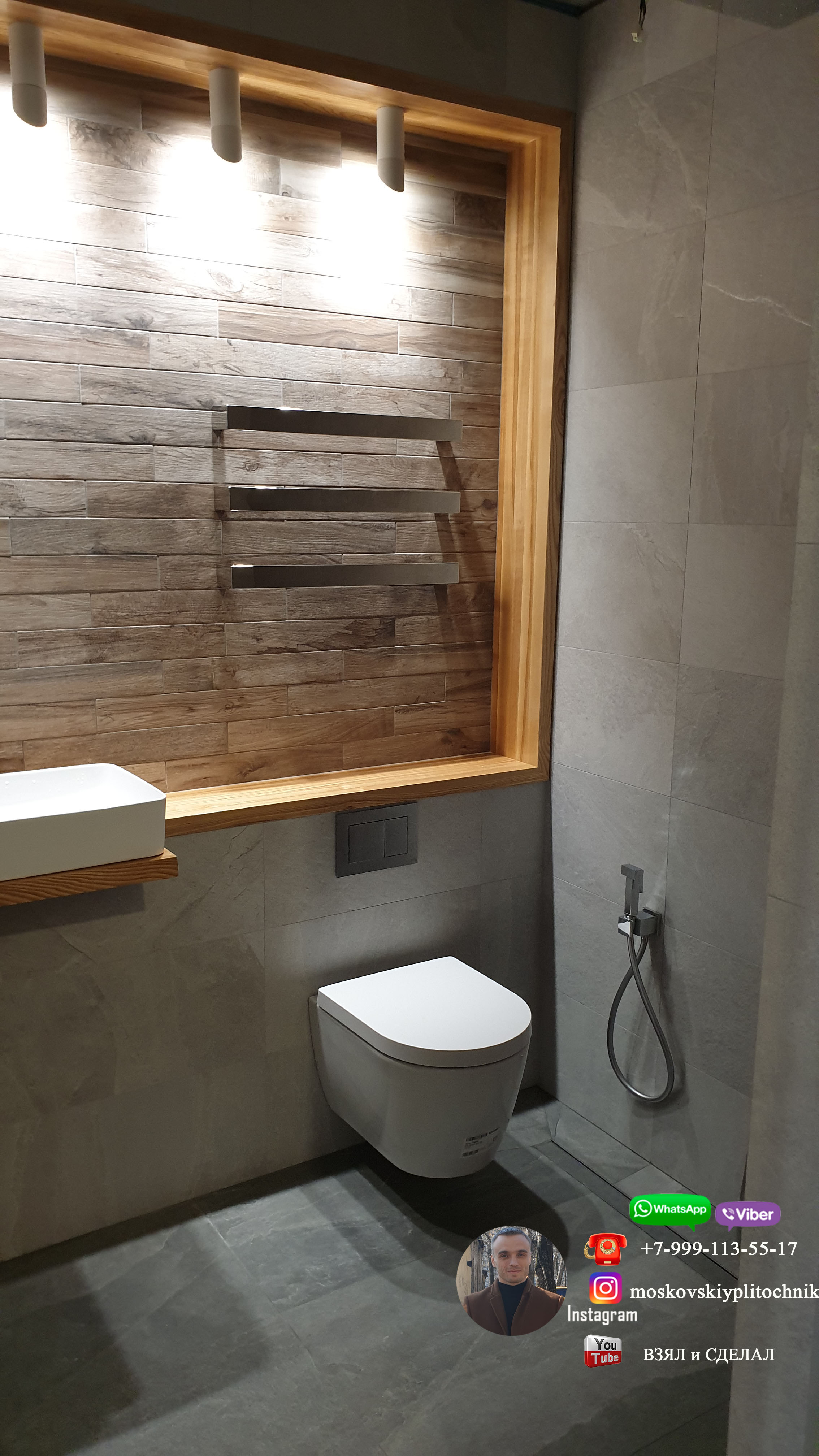

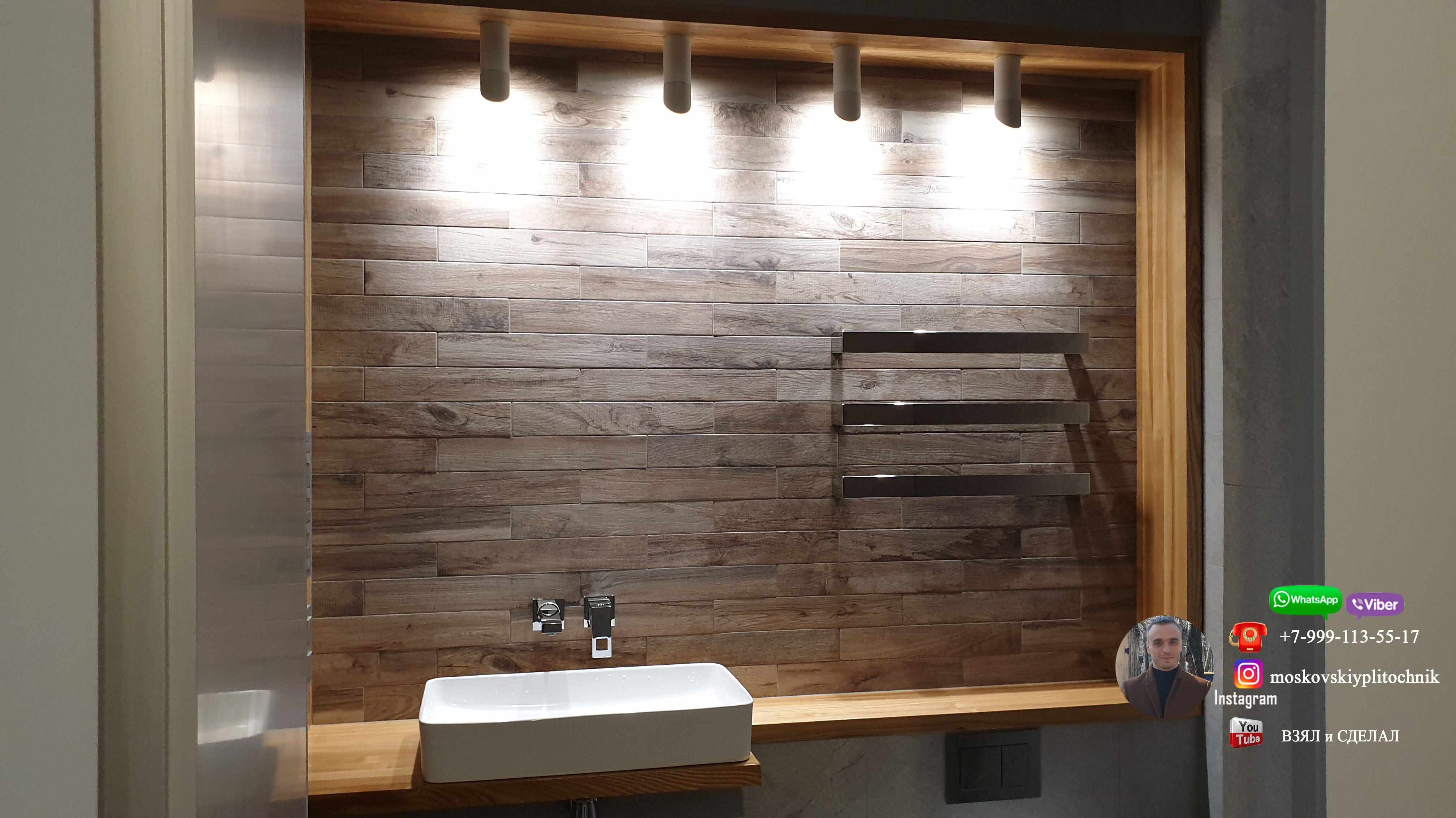

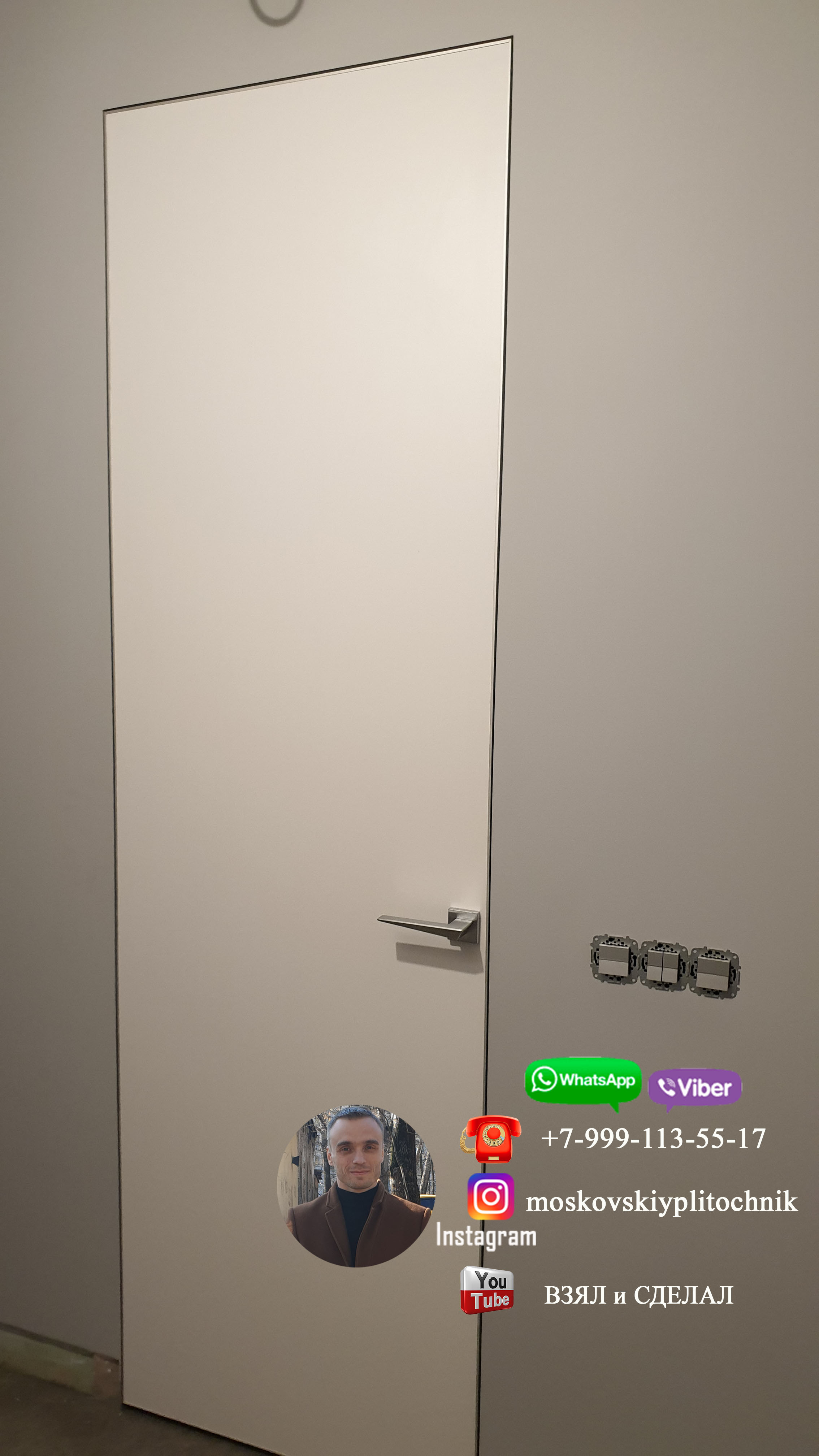

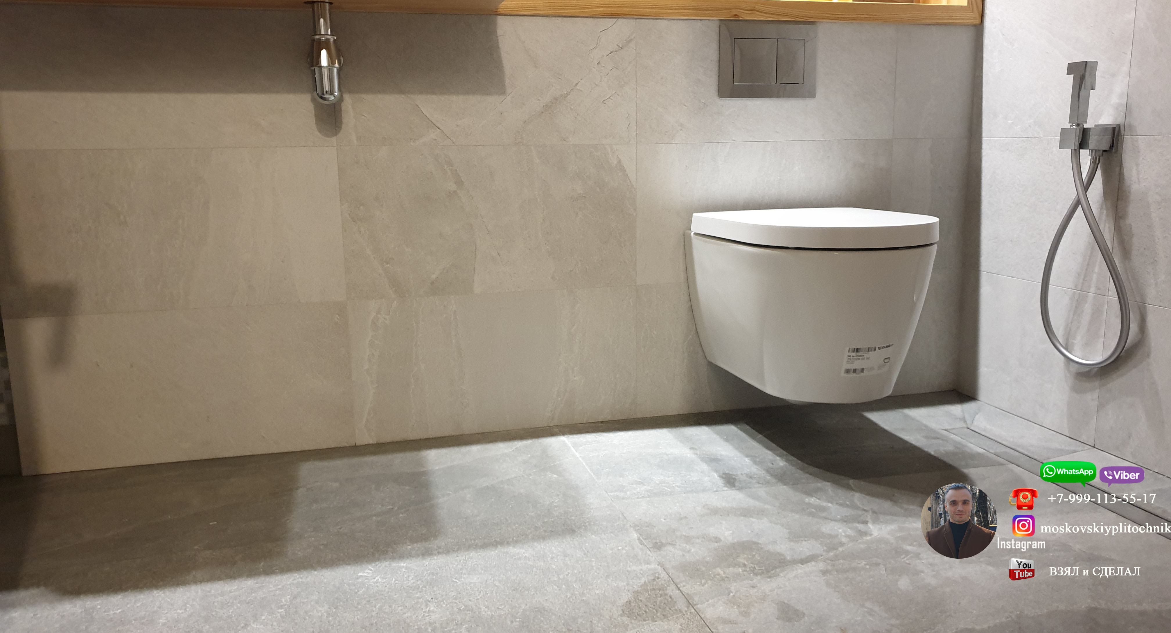

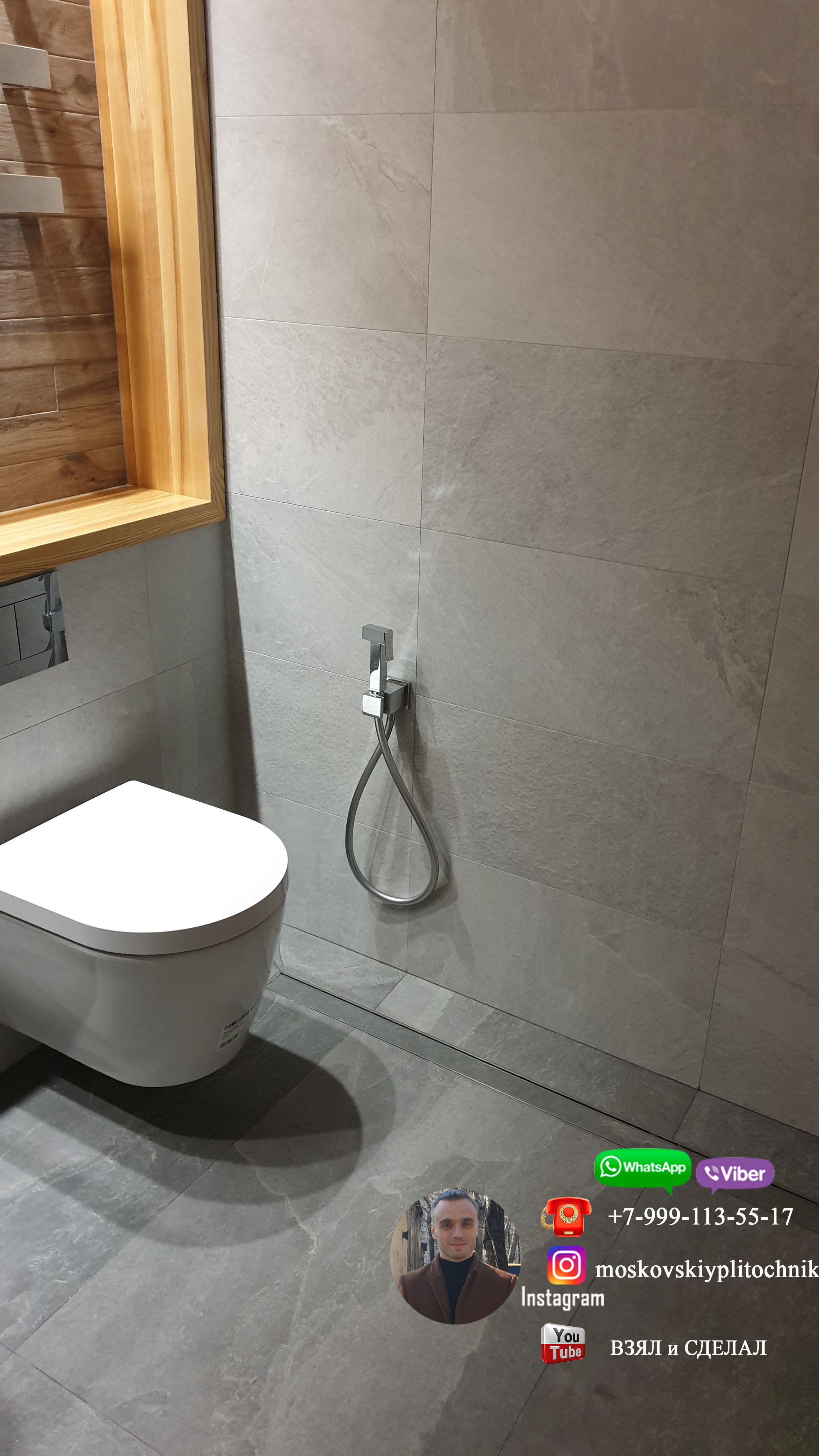

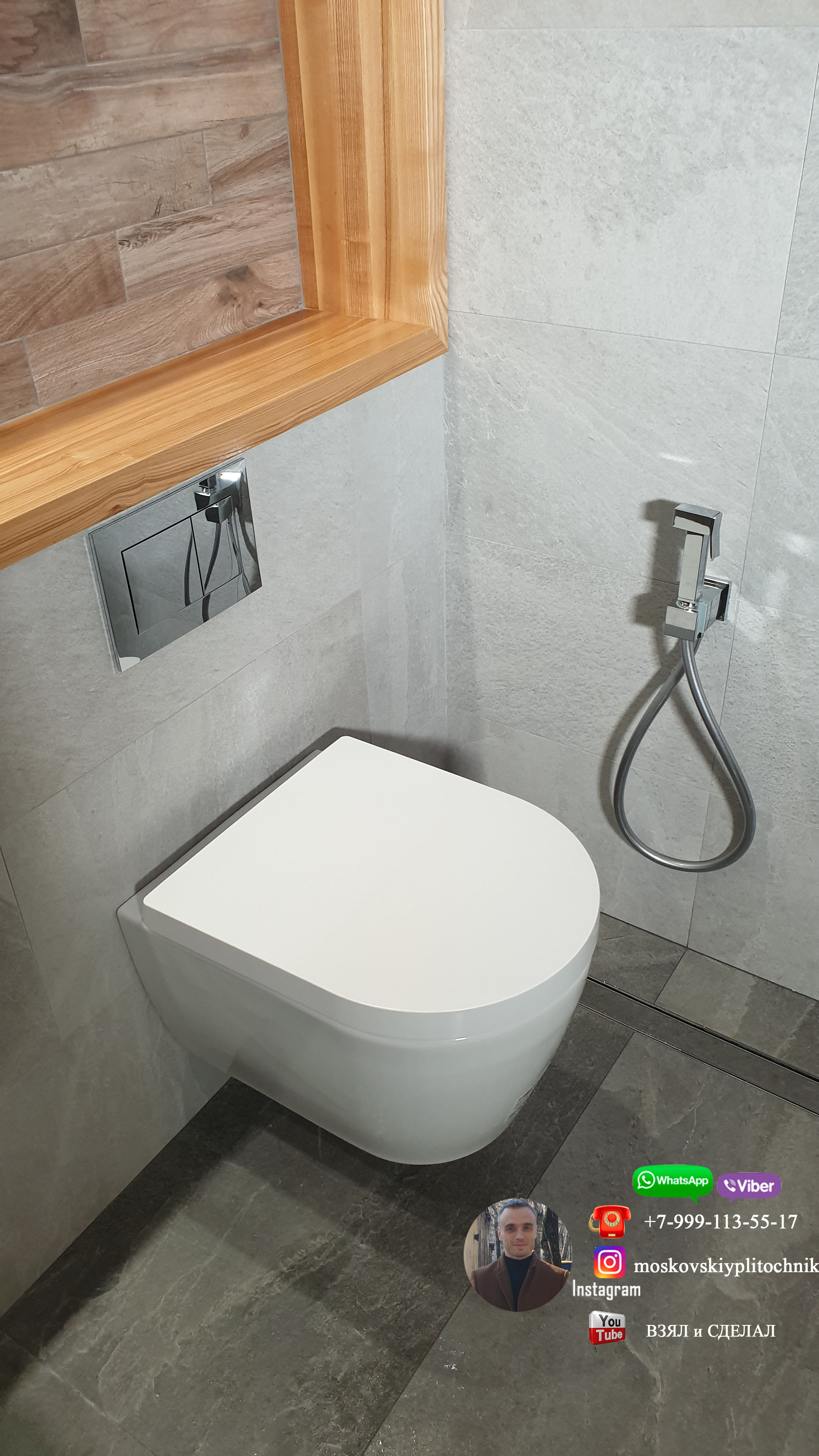

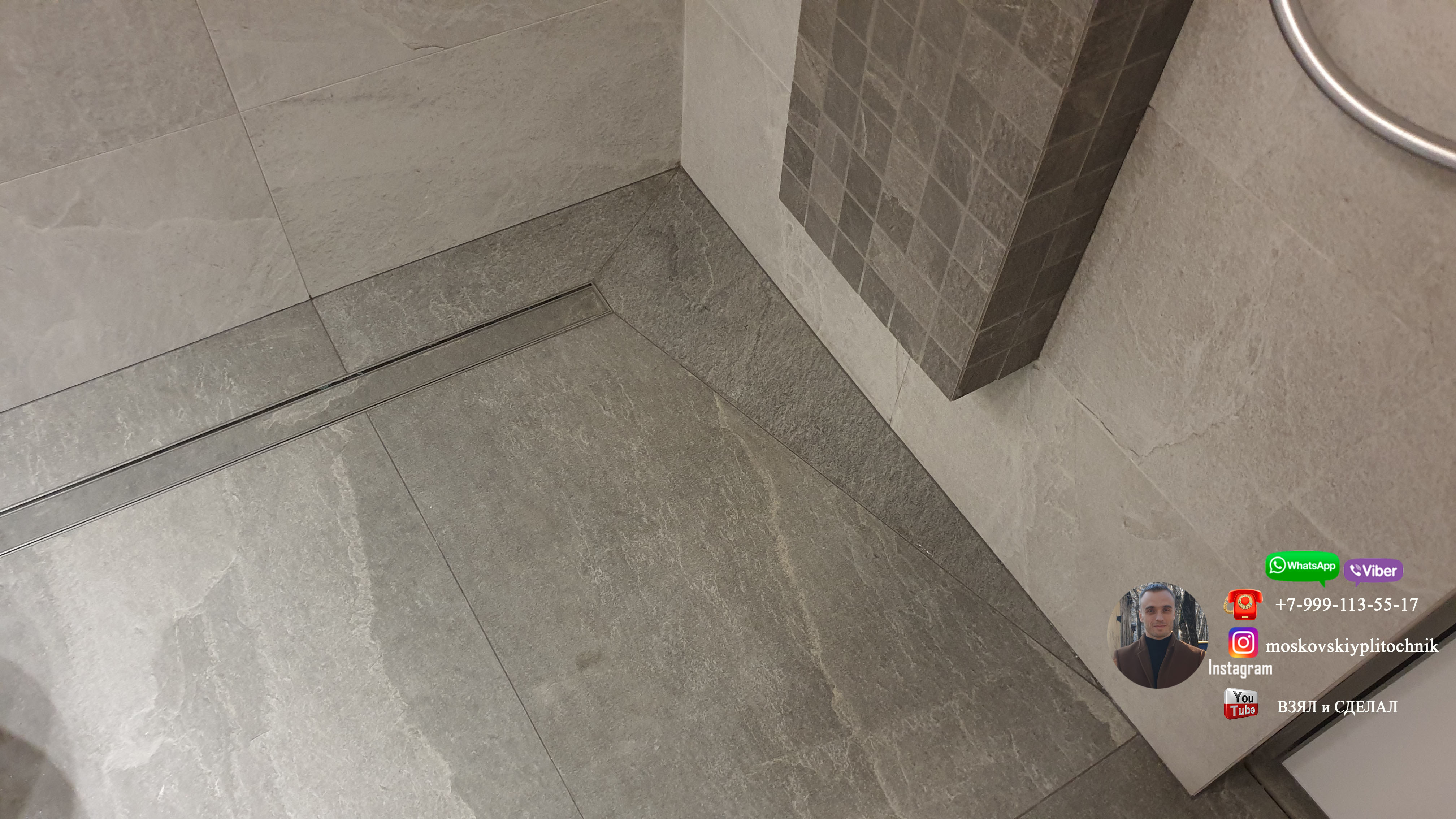

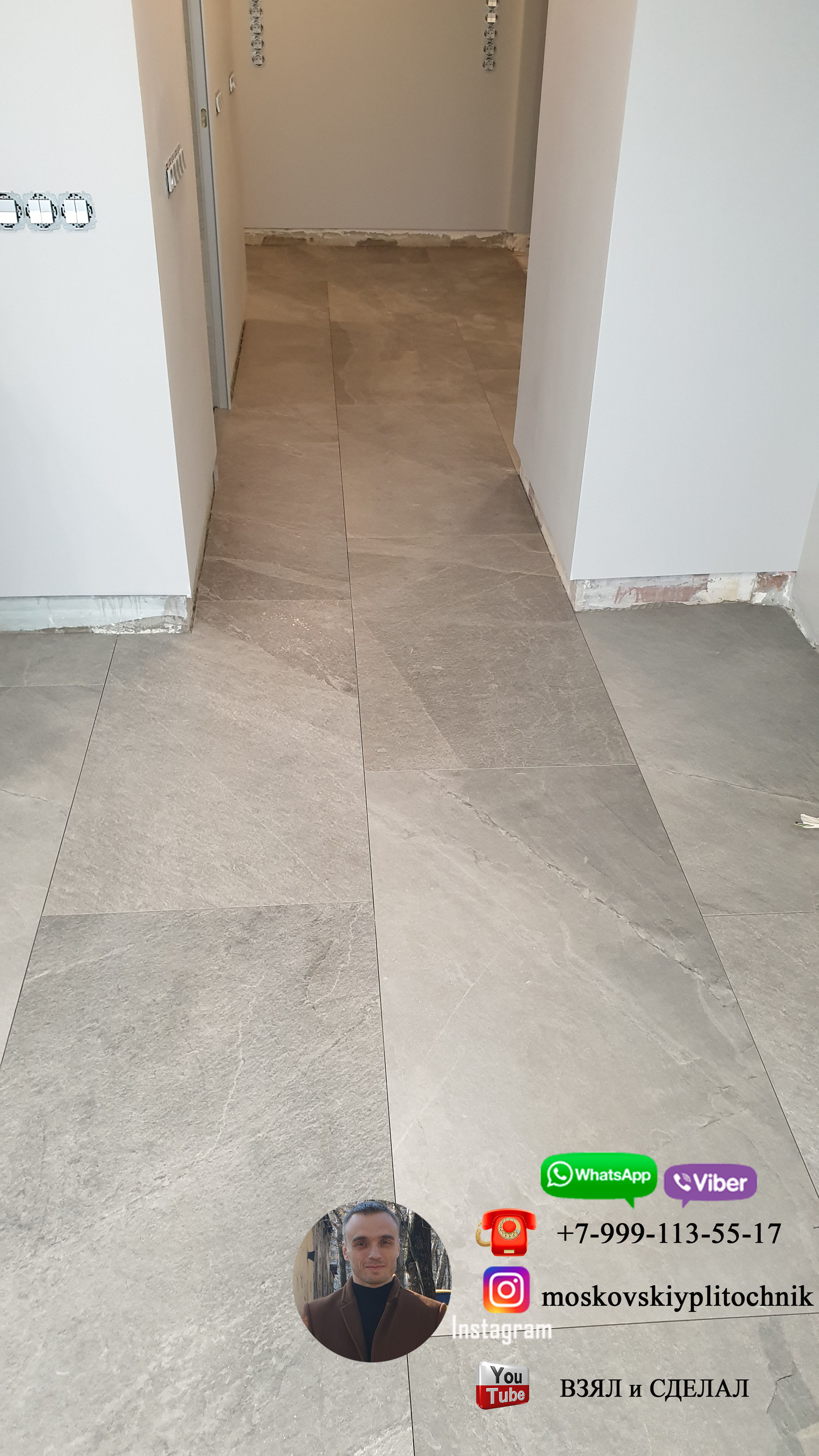

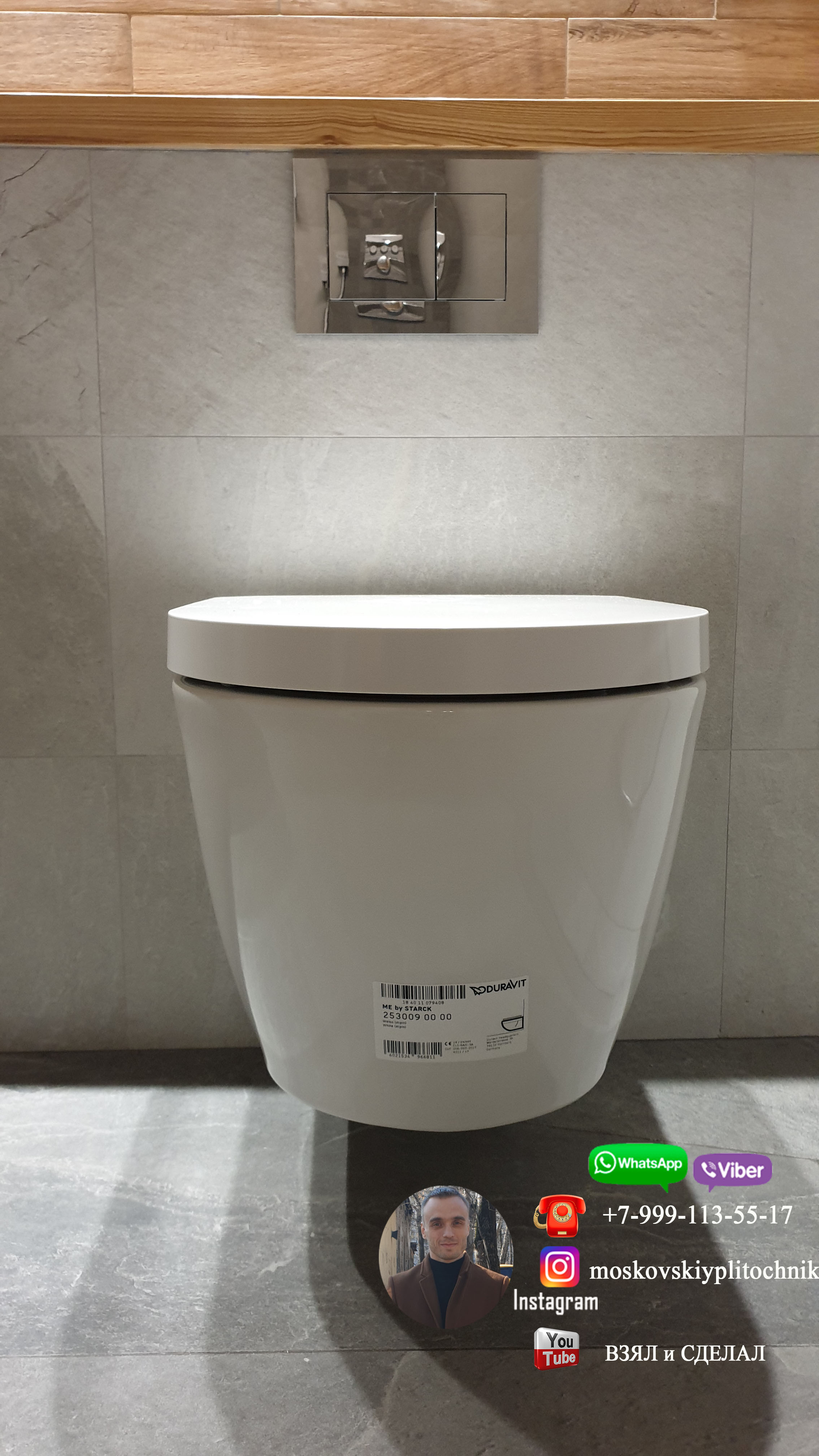

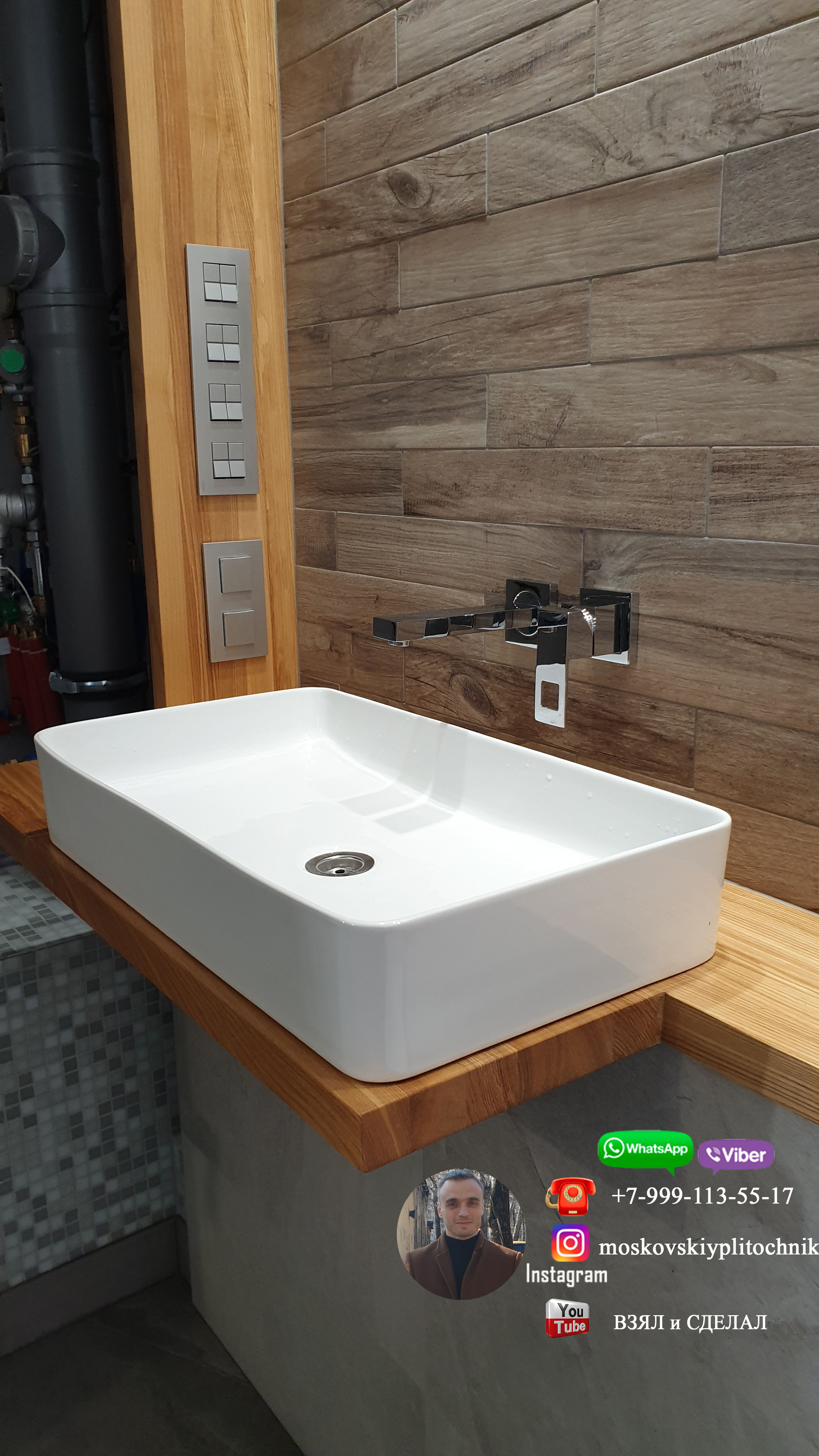

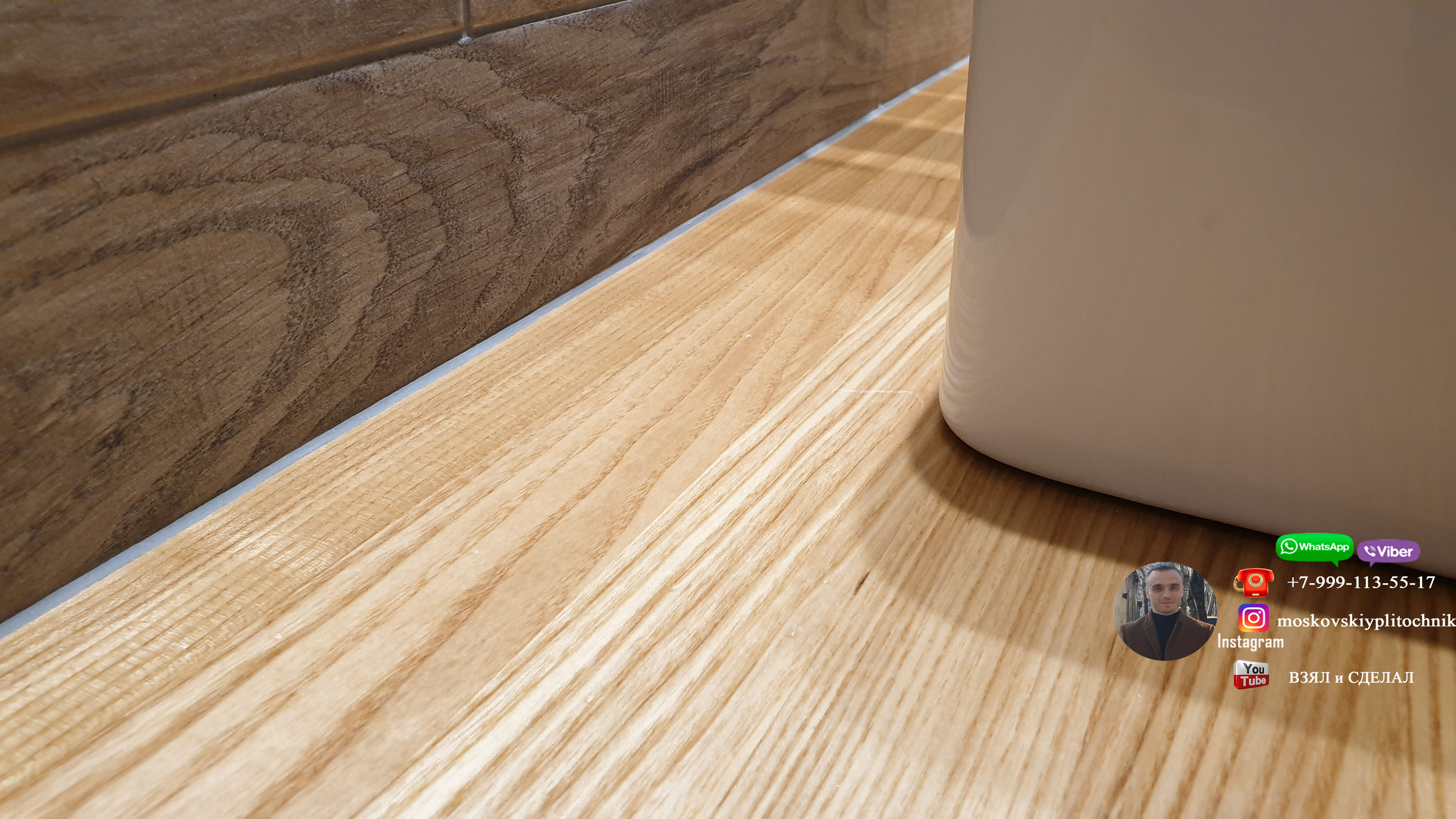

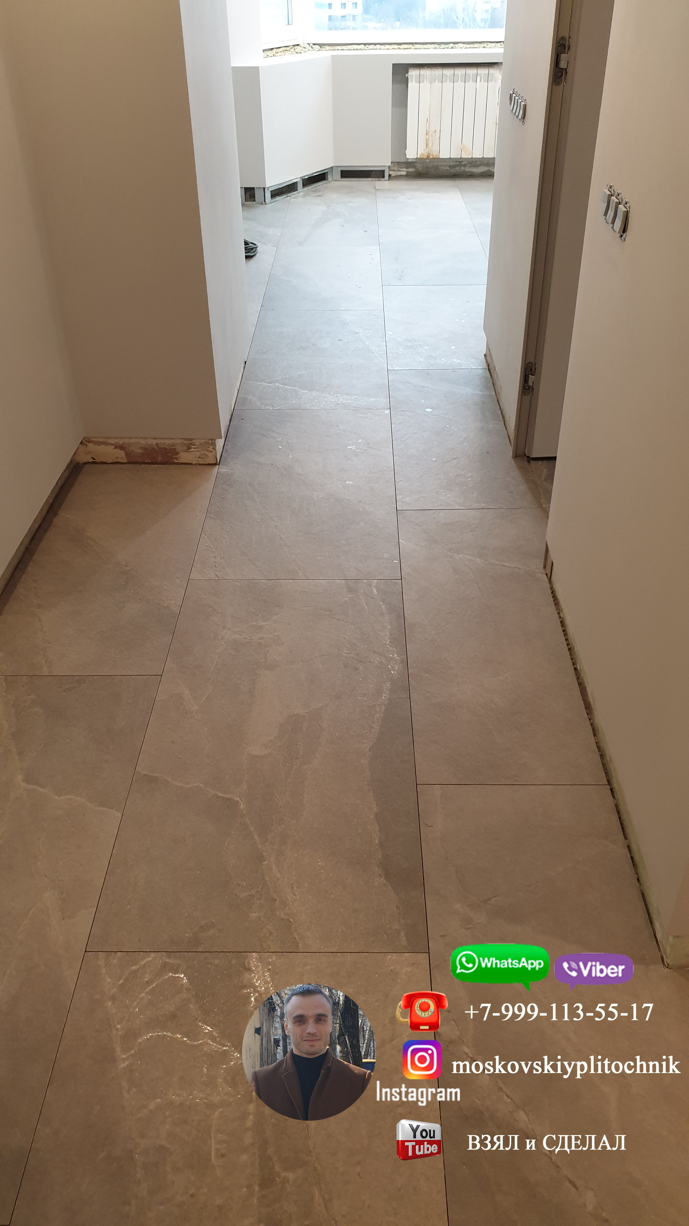

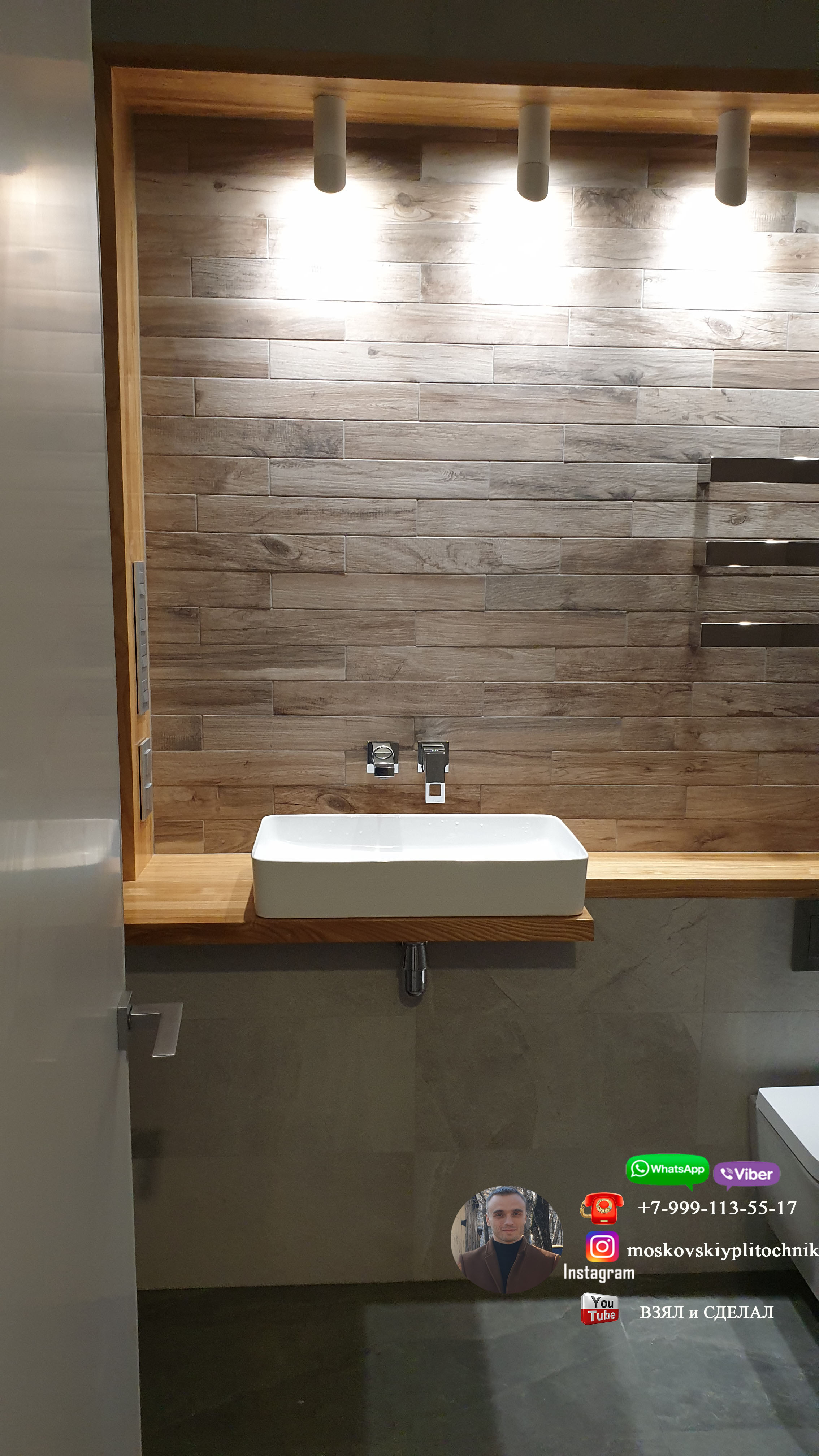

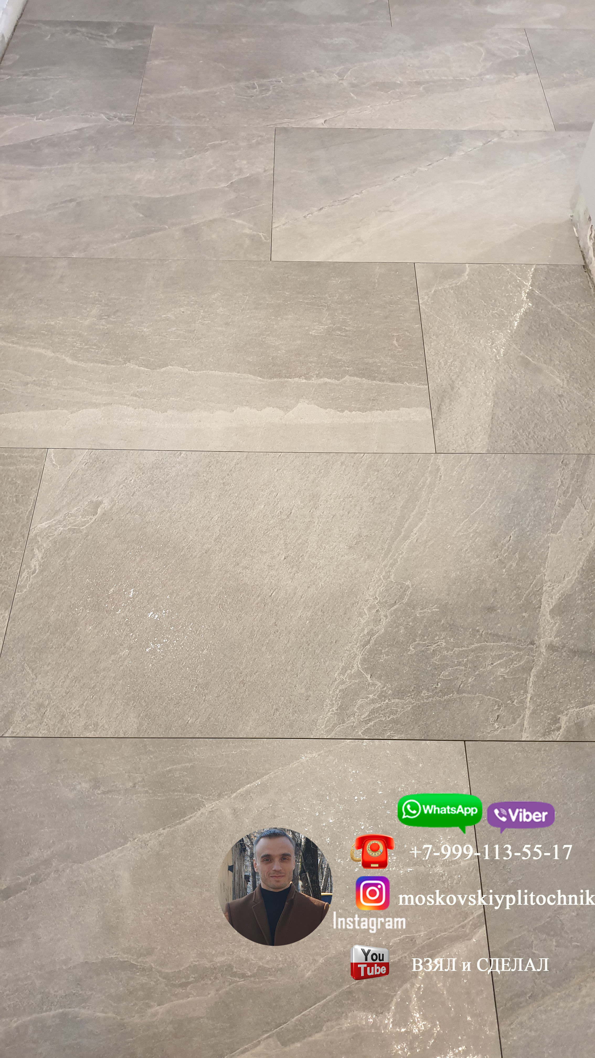

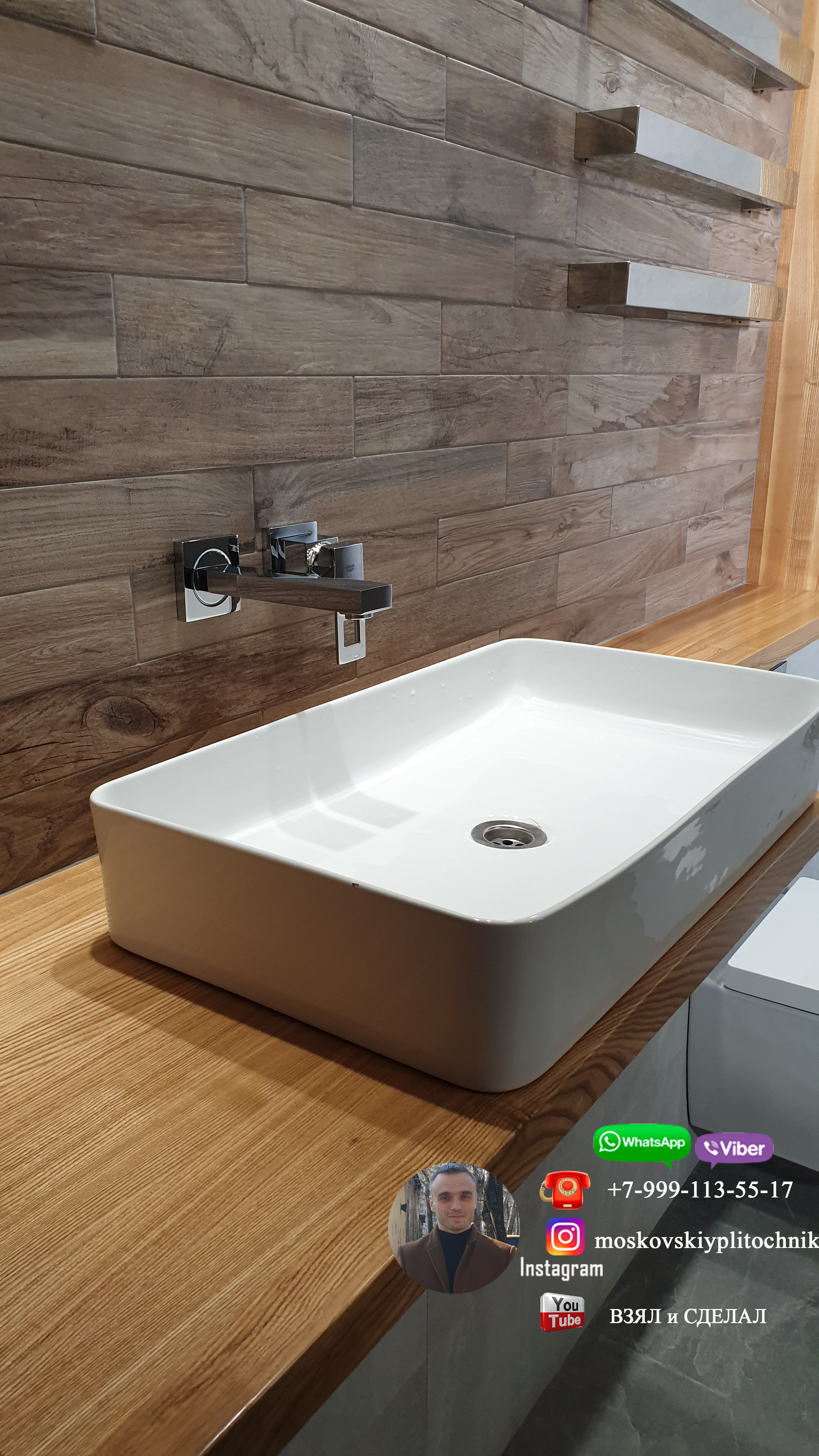

Всех приветствую!!! Решил поделиться конечным результатом сан.узла. В общей сложности на его реализацию ушло более 6 месяцев. Данный проект стал для меня больше творческий чем коммерческий. Почему так долго? Потому что изначально не было четкого понимая Заказчиком что и как он хочет видеть в конечном итоге. + косяки в предварительной подготовке ( до моего прихода ), + задержки и отсутствие изначально запланированных материалов, +привезут не то, сделают не по размерам и т.д. ну и самое главное- очередность выполнения работ. Я уезжал и заезжал с инструментом неоднократно... В итоге я его сделал!!! Не могу я бросать работу не доделанной... ждал, подстраивался под Заказчика - но доделал... А в целом - проект оказался очень интересным а Заказчики очень положительными и приятными людьми.
Ну что, вот результат....
Пол:
Сан.узел:

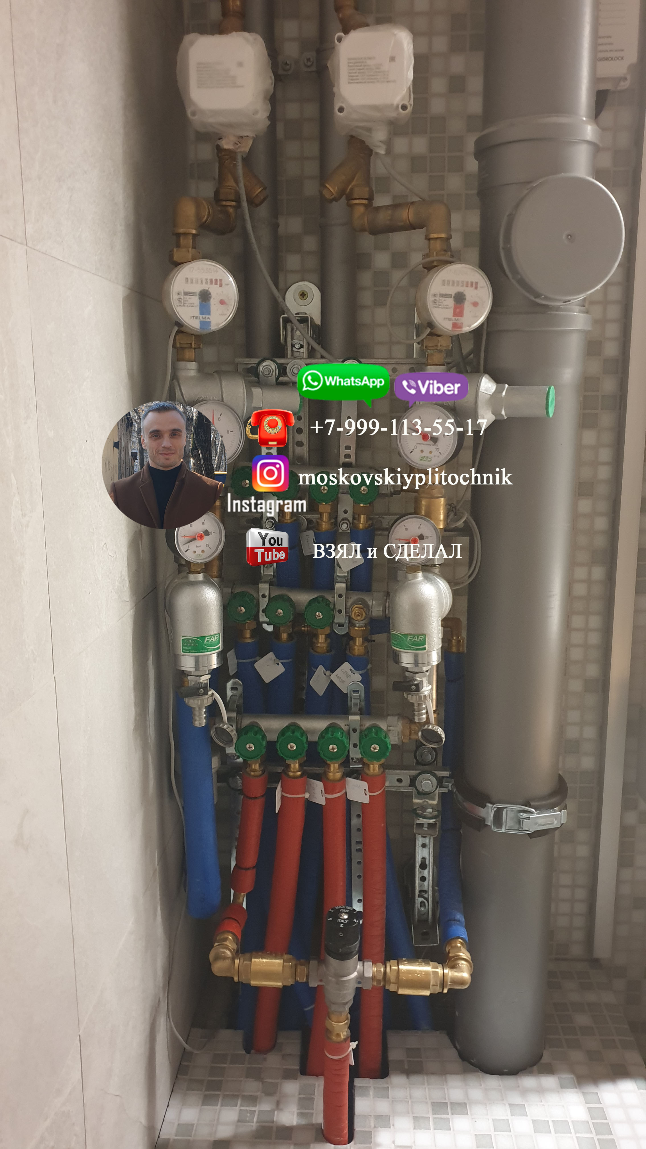

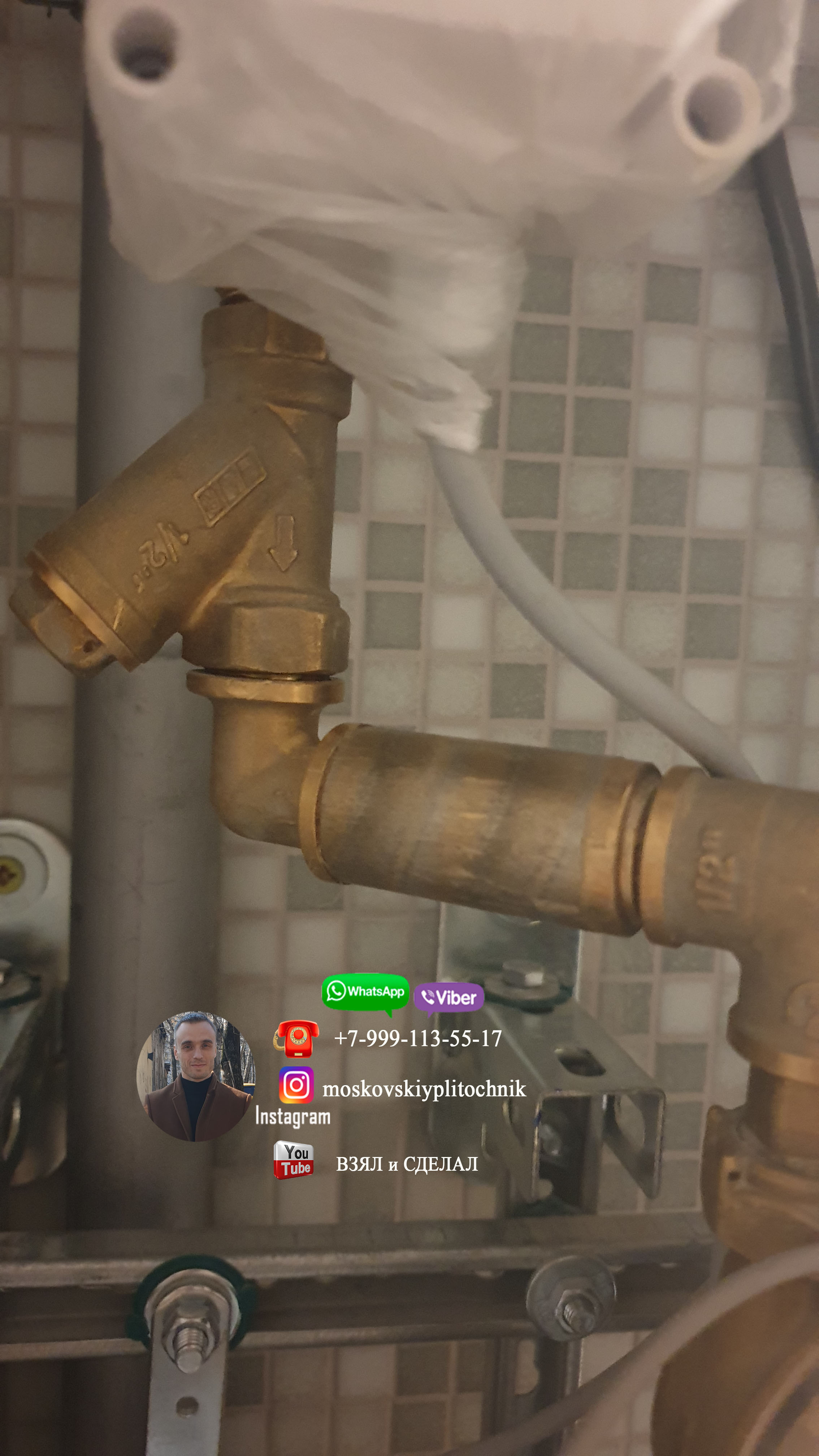

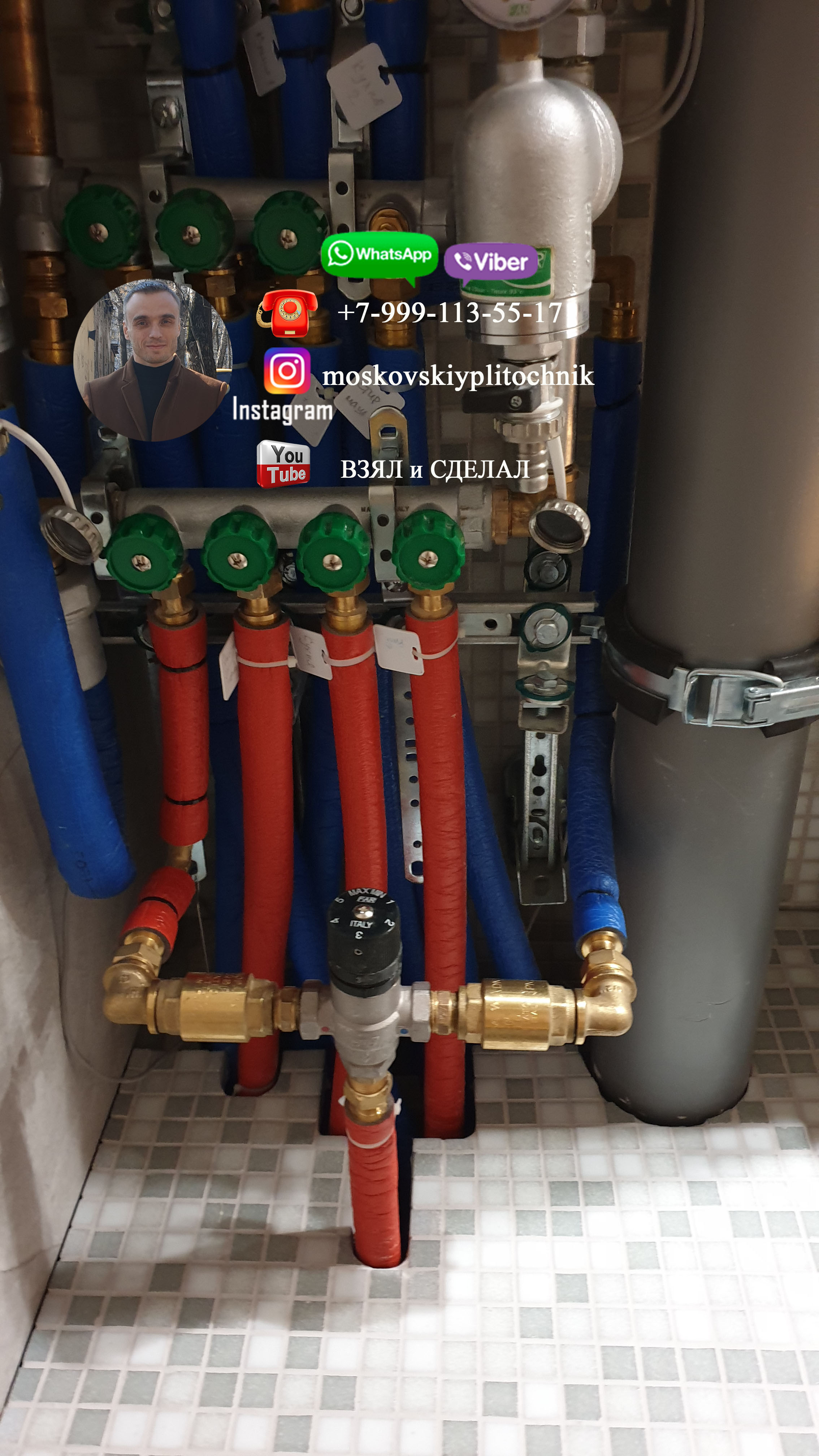

Коллекторная группа :
Заказчик пожелал оставить ее открытой, заказал дополнительно перегородки и шторки... Как это получится в итоге, возможно увидим позже. Но, на 04.01.2020 еще ничего не пришло...

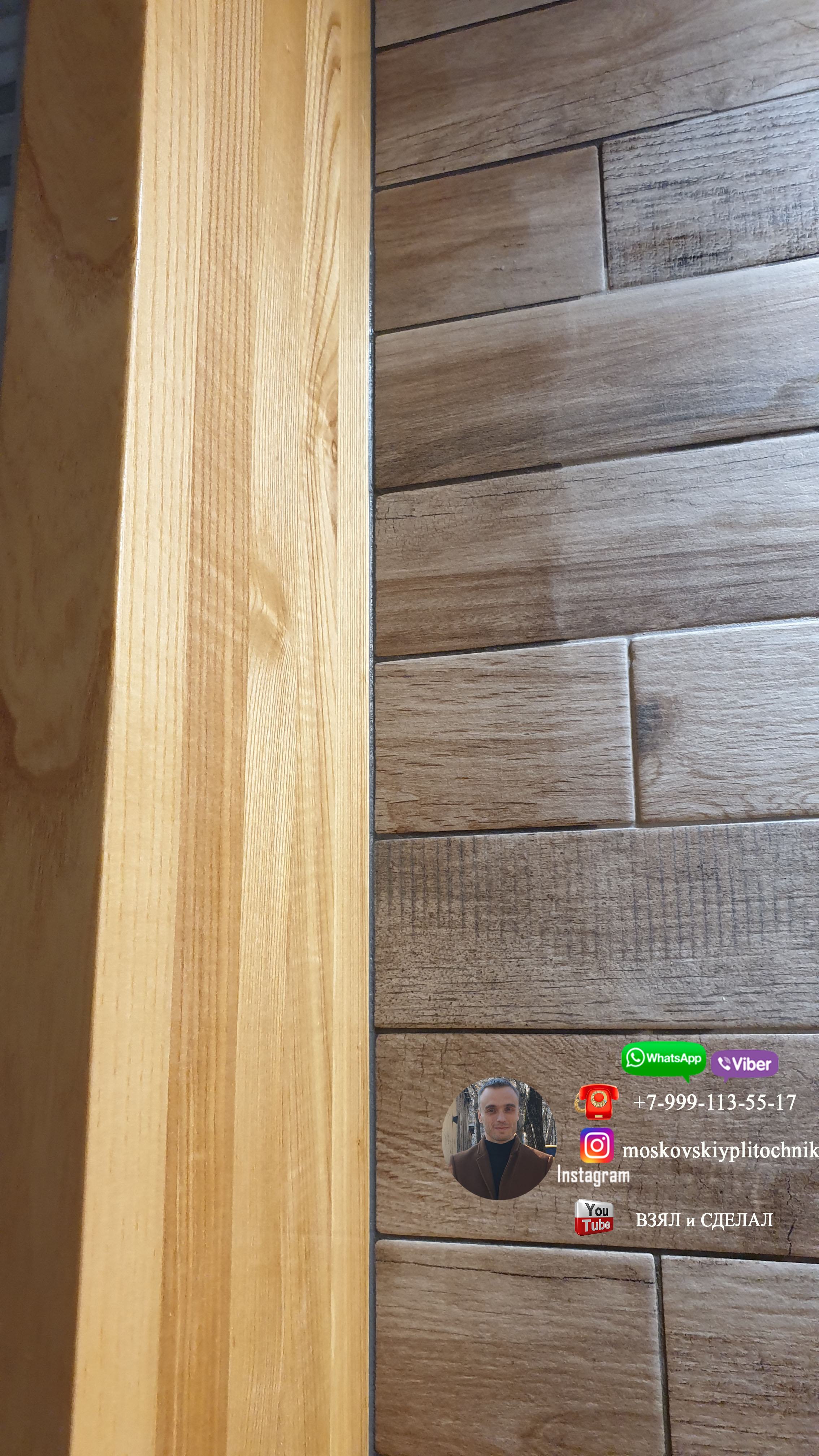

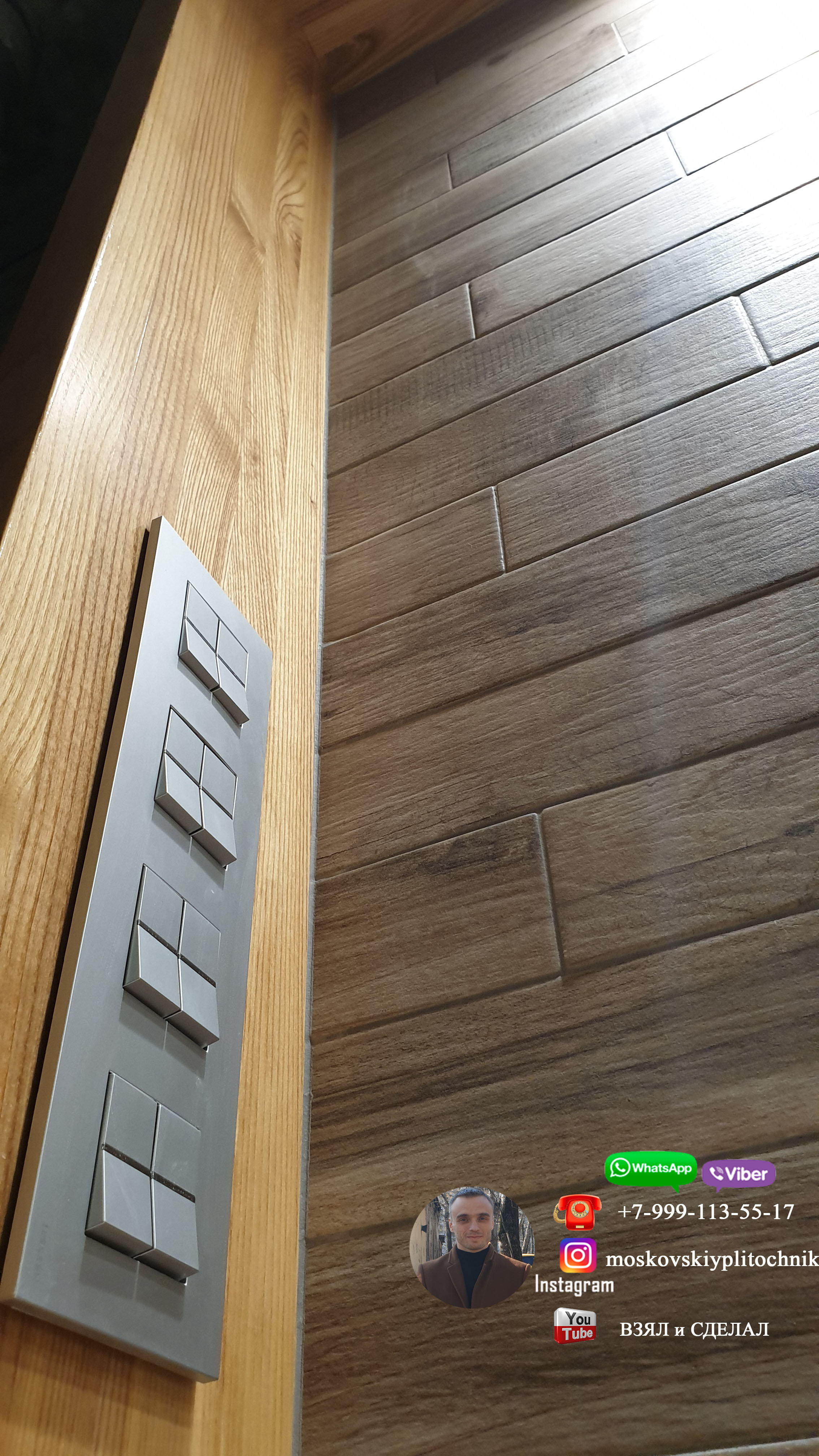

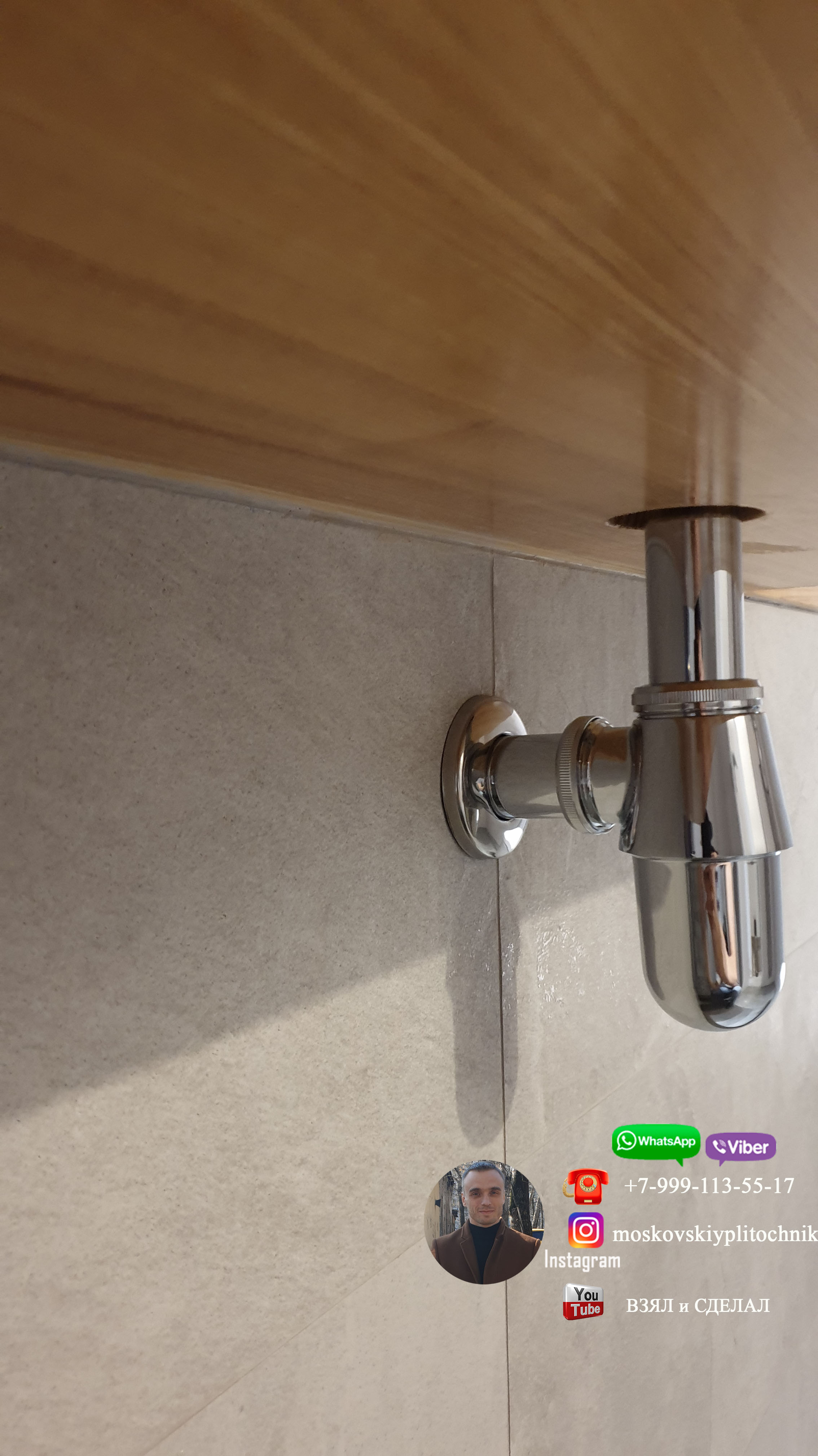

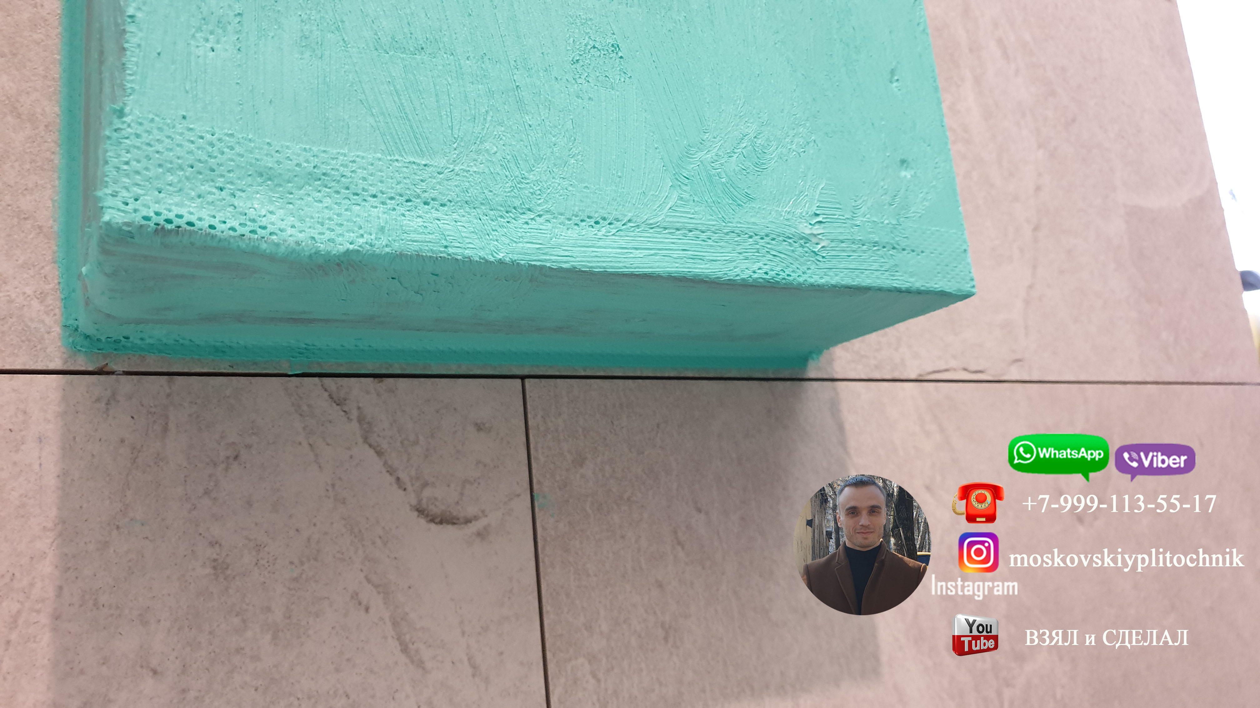

Ну и немного деталей:

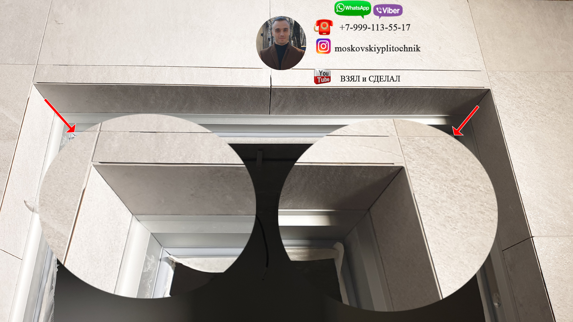

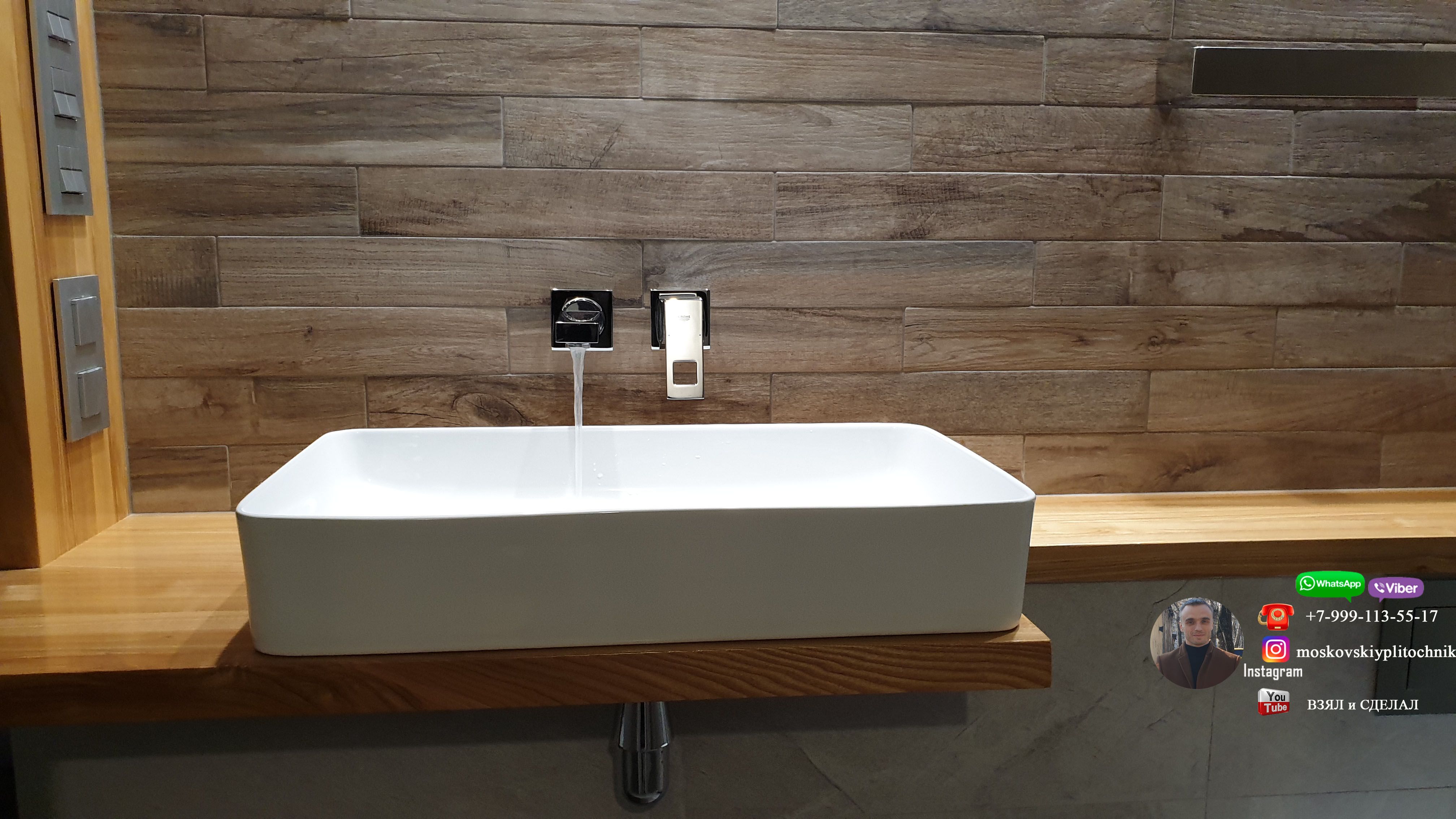

Как устроен угол над дверью:

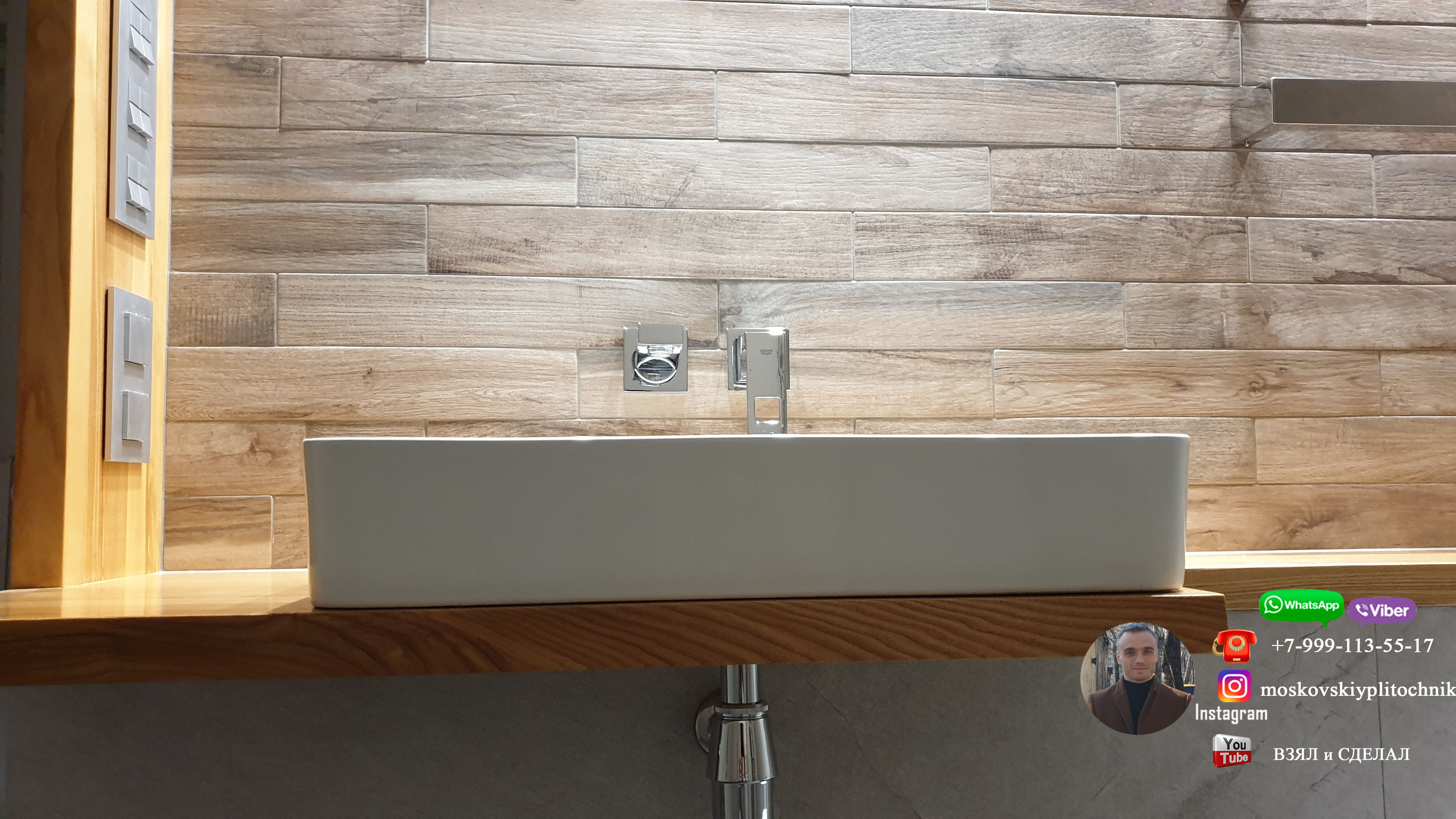

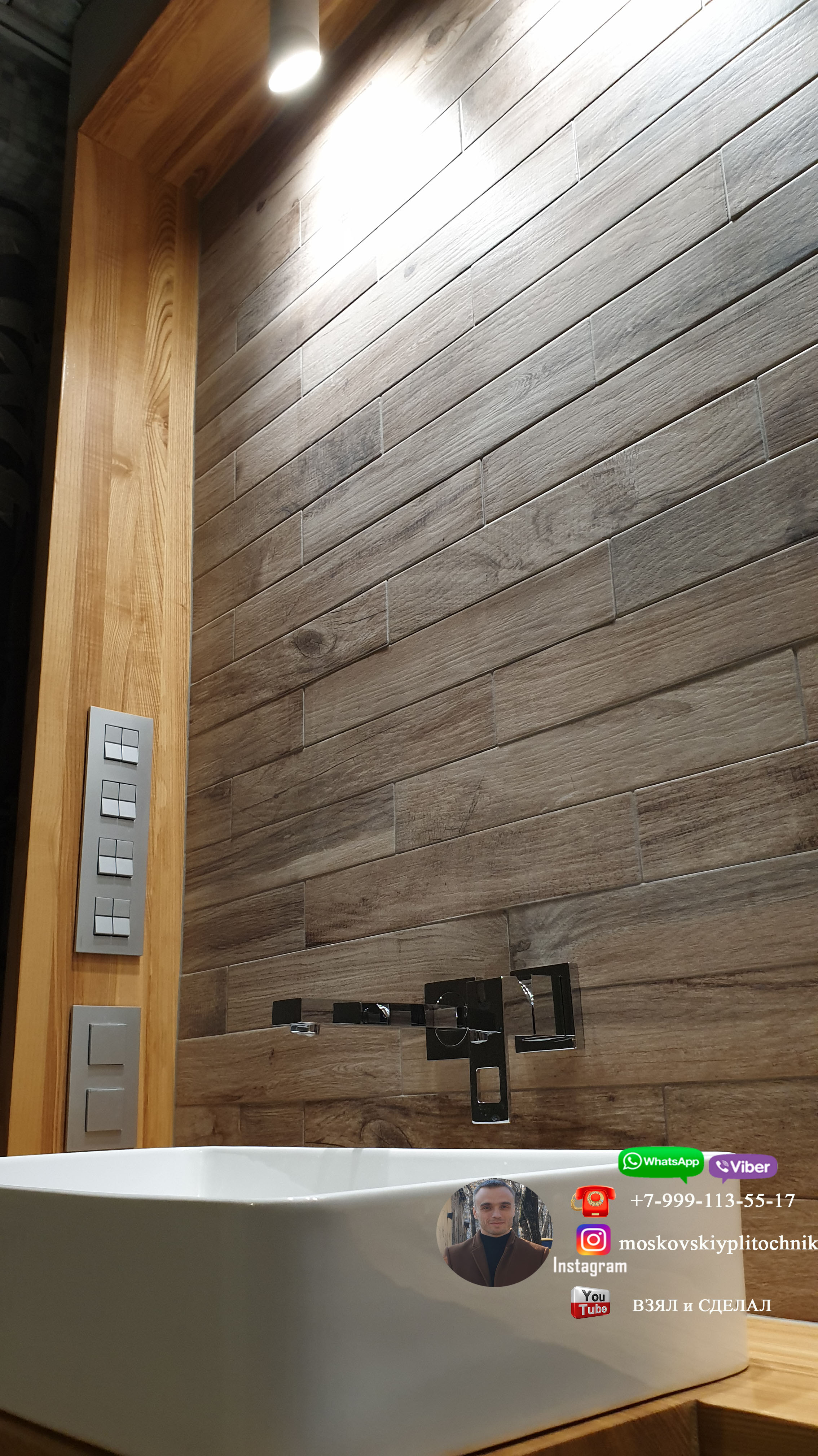

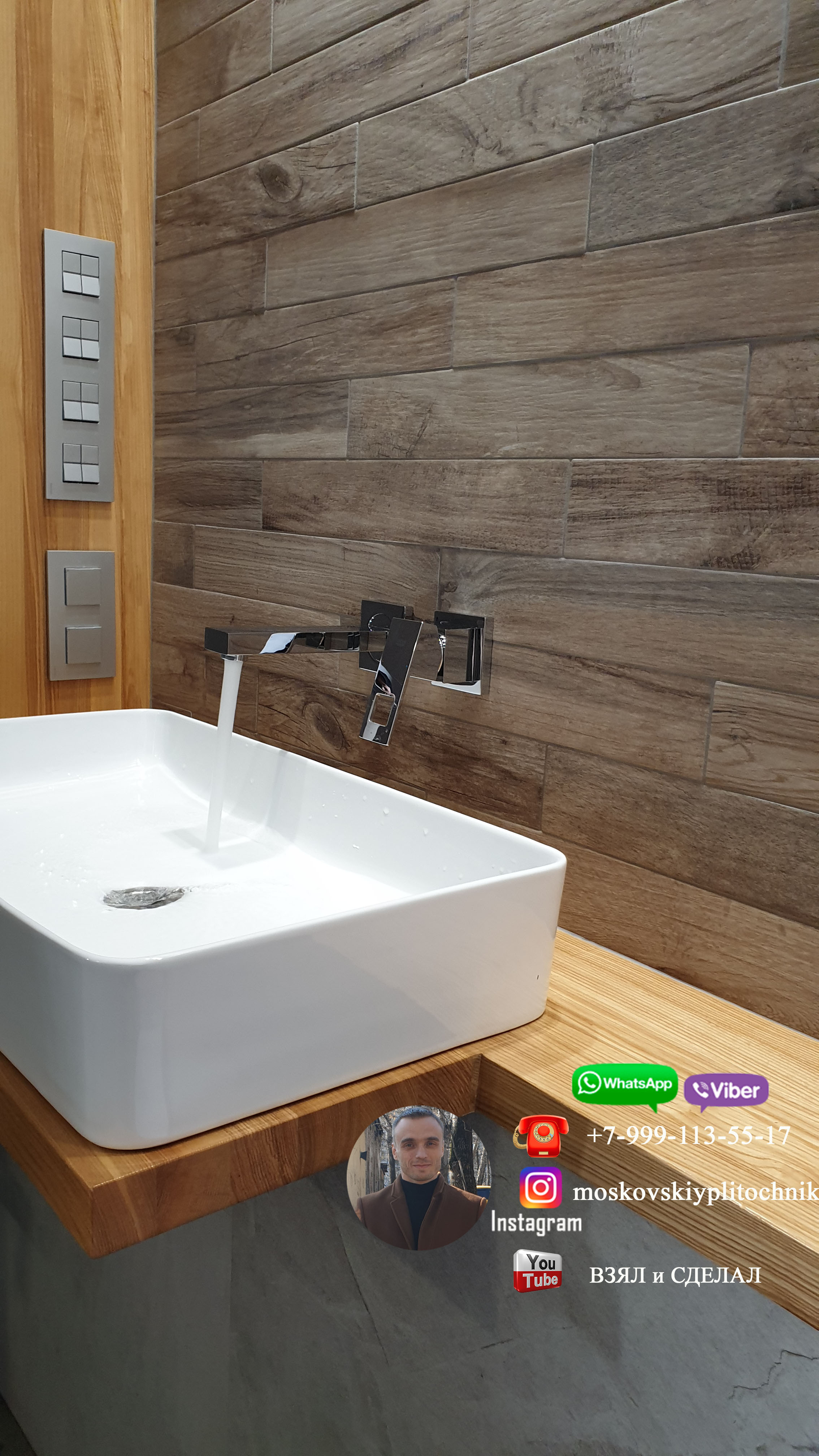

Вот такой результат... Да, вы заметите что в деревянной арке смеситель не симметричен плитке... К сожалению разводка делалась под другую плитку, и когда стало понятно что ее не будет-переделывать вывод группы водорозетки было уже поздно. Пришлось ставить как есть...
И второй момент: плитка в деревянной арке специально имеет разное утолщение для получения данного результата.

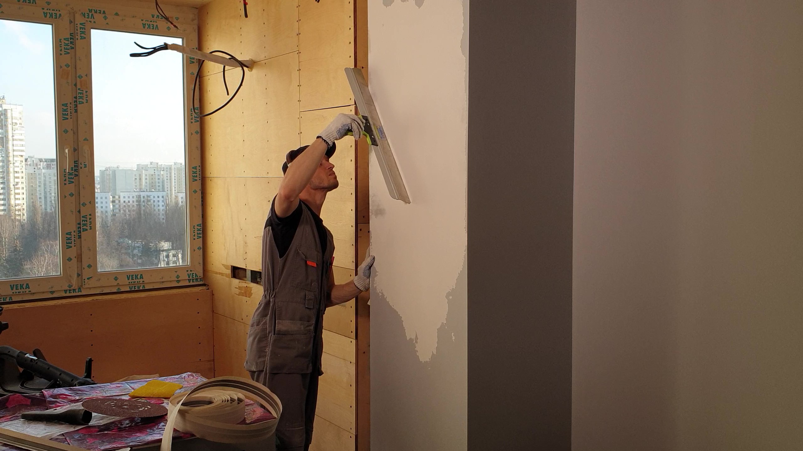

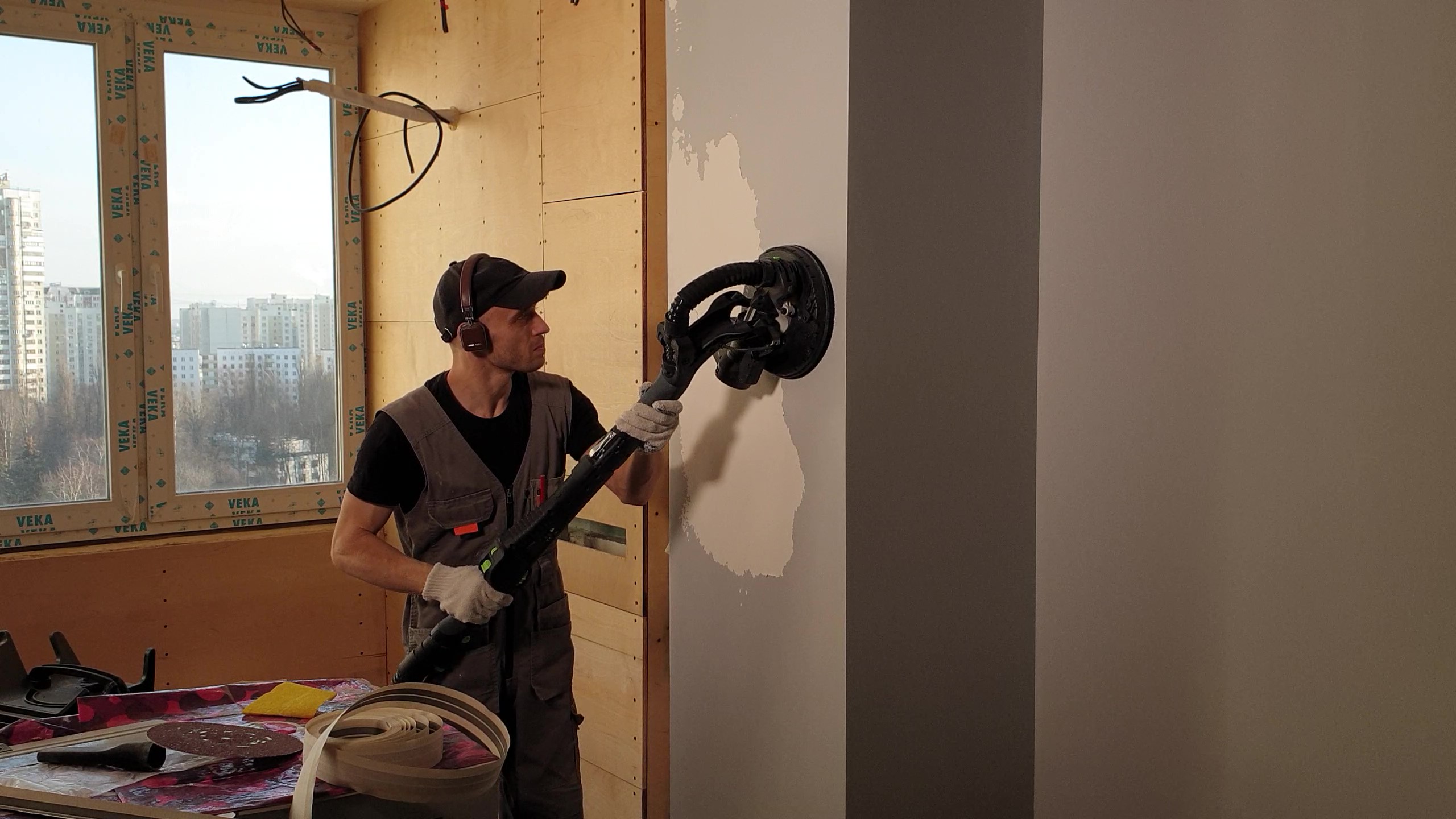

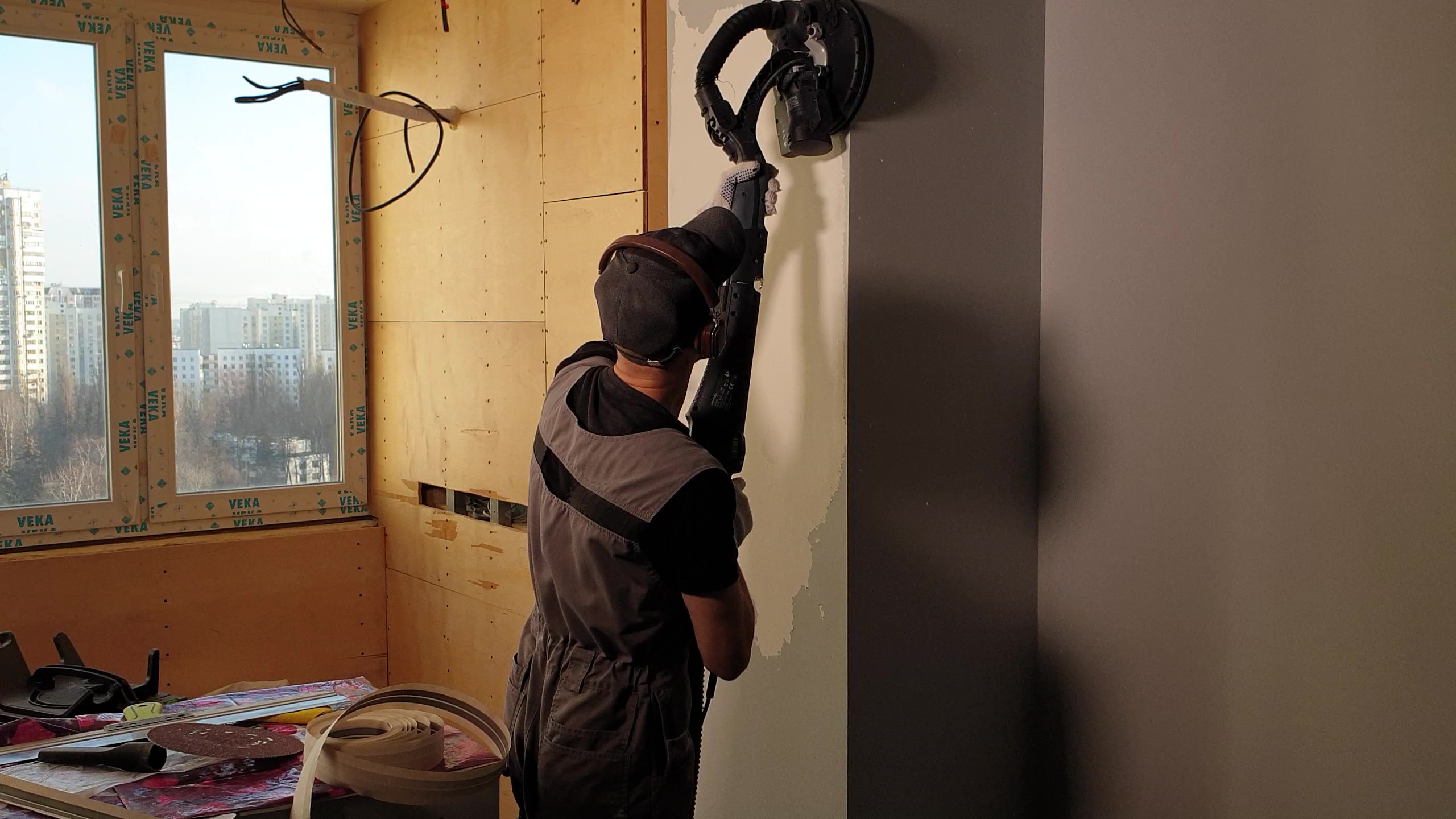

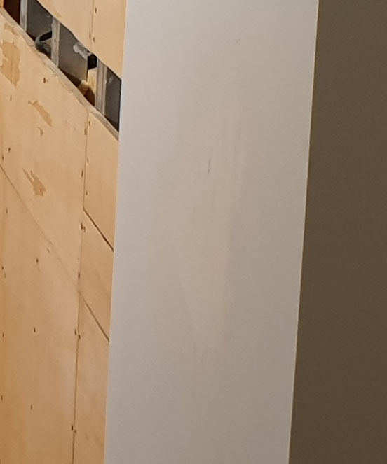

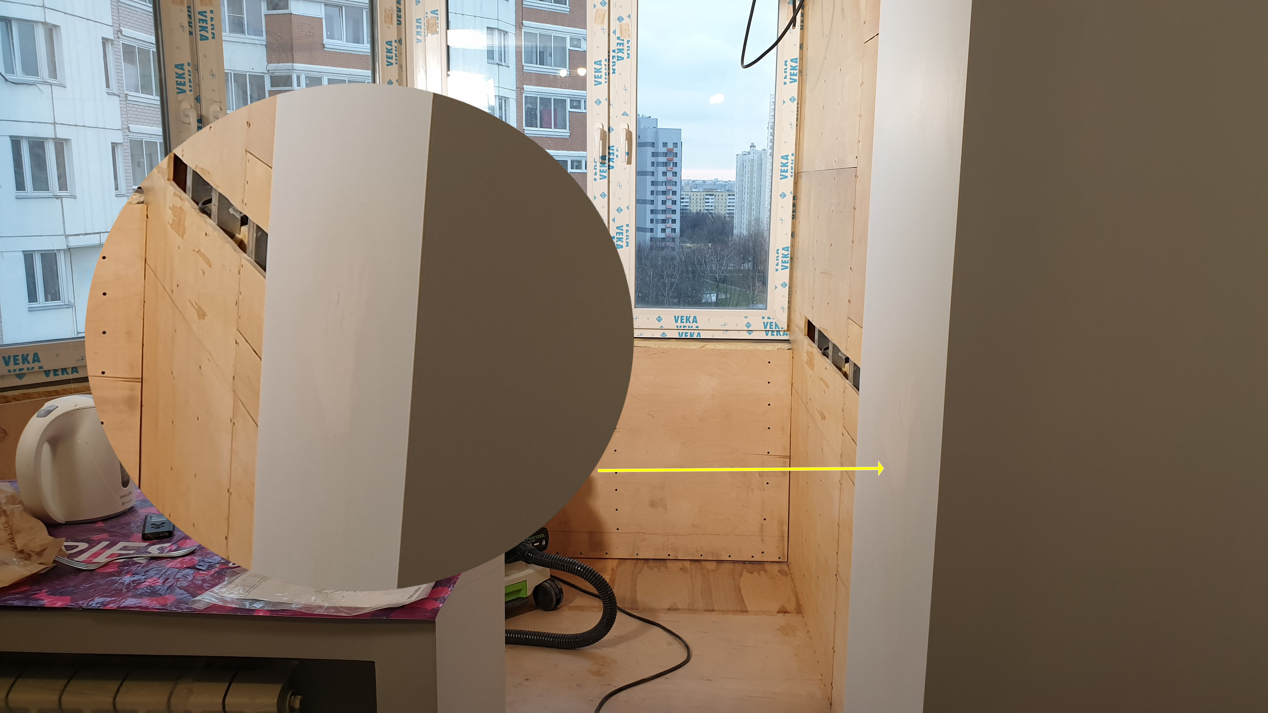

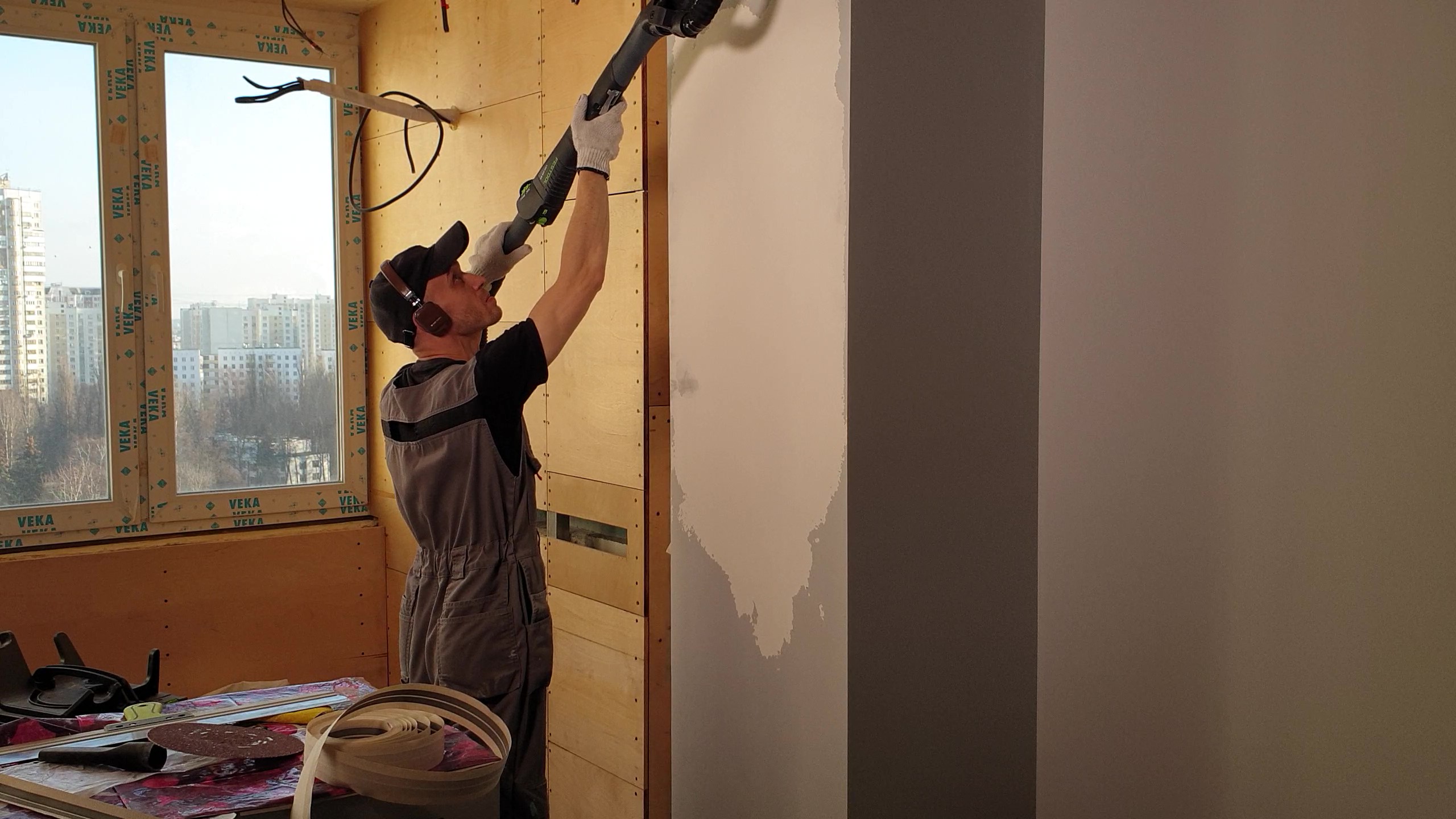

Всем привет. Возвращаюсь к выше начатой теме о подготовке балкона к покраске. Итак, имеем утепленный балкон, обшитый фанерой. Детали: Первоначально Заказчиком планировалось зашпаклевать места крепления саморезов шпаклевкой и покрыть фанеру лаком. В процессе покраски квартиры( меня на обьекте не было ) планы изменились. Заказчиком было принято решение покрасить балкон. Во время осмотра балкона были выявлены следующие моменты:
  1. Несколько листов фанеры на стороне розеточной группы ( на фото с права при входе на балкон) разбухли от влаги. Либо повлияла влажность при проведении штукатурно шпатлевочных работ в квартире, либо от влажности на балконе ( при смене температур ). Факт оказался фактом и нужно понимать, что стену с волнами в 3-5 мм красить не получится. Нужно штукатурить...
  2. При осмотре балконной арки, при свете солнца в окно балкона был обнаружен большой участок непрокраса с внутренними маслянными ( на вид ) пятнами. Было принято решение полностью снимать краску с арки,т.к. была большая вероятность что, сняв краску только с одной части стены, я могу не попасть в полу тон с другим участком. Работал с краской из остатков, поэтому решил что участок балкон-арка покрашу совместно. Да и соединение комнаты с аркой находится в темной зоне, если и не попаду в полу тон-видно не будет точно... На том и порешил и приступил к работе... Поехали.
Этап работ:
  1. Загрунтовал фанеру грунтовкой по дереву и покрыл лаком в 2 слоя ( чтоб не впитывала влагу ) и после высыхания второго слоя подшкурил-для придания шероховатости.
  2. Приступил к снятию краски с арки. Не забываю контроллировать плоскость.
МЕСТО НЕПРОКРАСА
