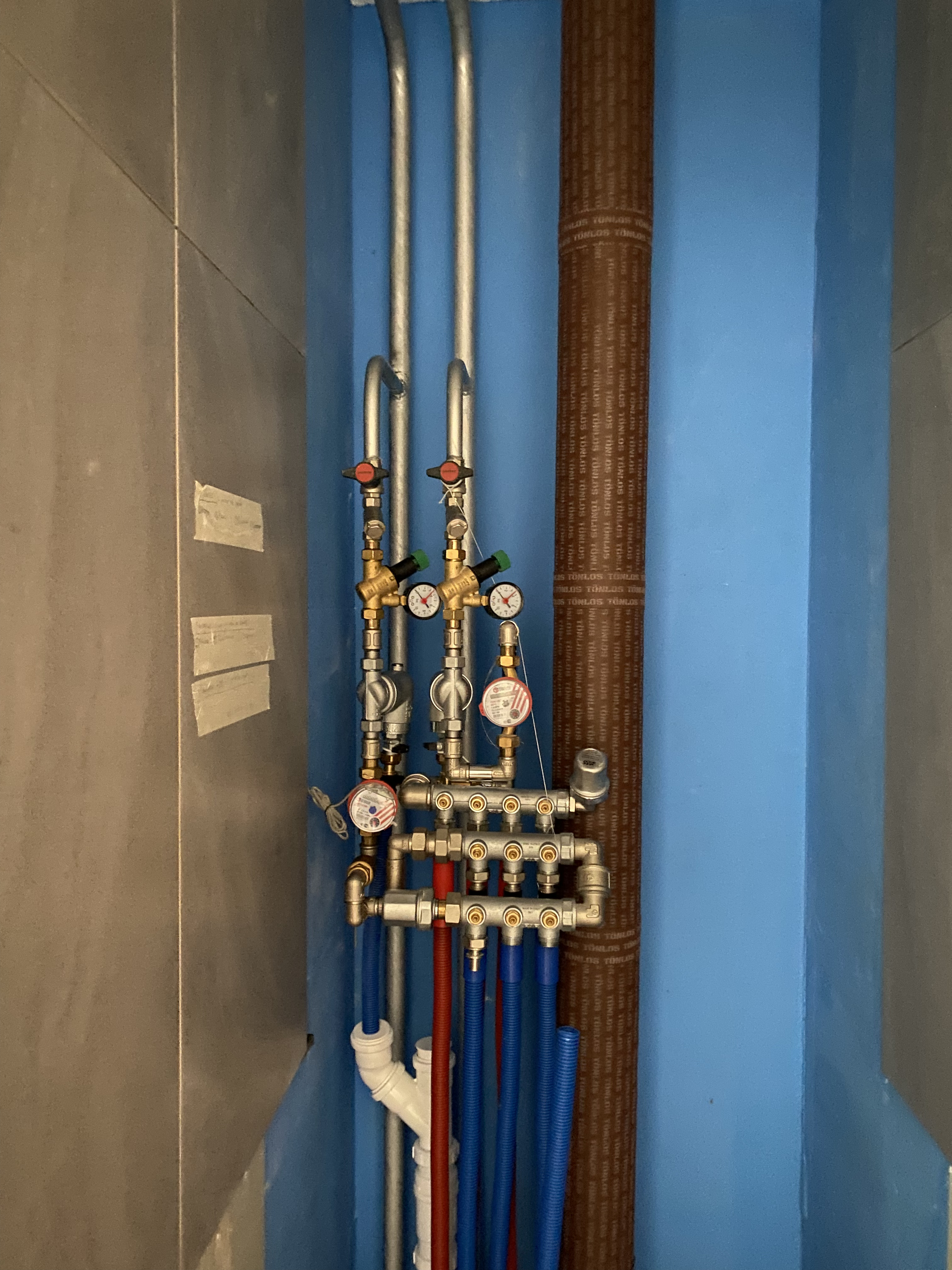

КОЛЛЕКТОР ВОДОСНАБЖЕНИЯ РАЗМЕЩЕНИЕ И ПОДГОНКА.
В данном коллекторном узле отсутствует защита от протечки. Это решение Заказчика. Заказчик решил что данная система ему не понадобится, все остальное - по стандарту и без фанатизма.
Предложенная концепция реализации сан.узла в целом-остается ( фото есть выше ). Единственное-Заказчик решил не использовать открытые полки. Конструктив сан.узла позволяет с практичностью отнестись к свободному месту в коллекторной зоне, поэтому было реализовано решение рядного положения коллекторов-для того, чтоб правая часть у нас осталась свободной. На обьекте 6 потребителей холодной воды и 4 потребителя горячей воды.ъ
Перед конечной сборкой, все размещаем, подгоняем и после этого собираем в конечный вид. На данный момент коллектор запущен. Его "жесткая" фиксация будет производится уже после сборки инсталяционной конструкции.

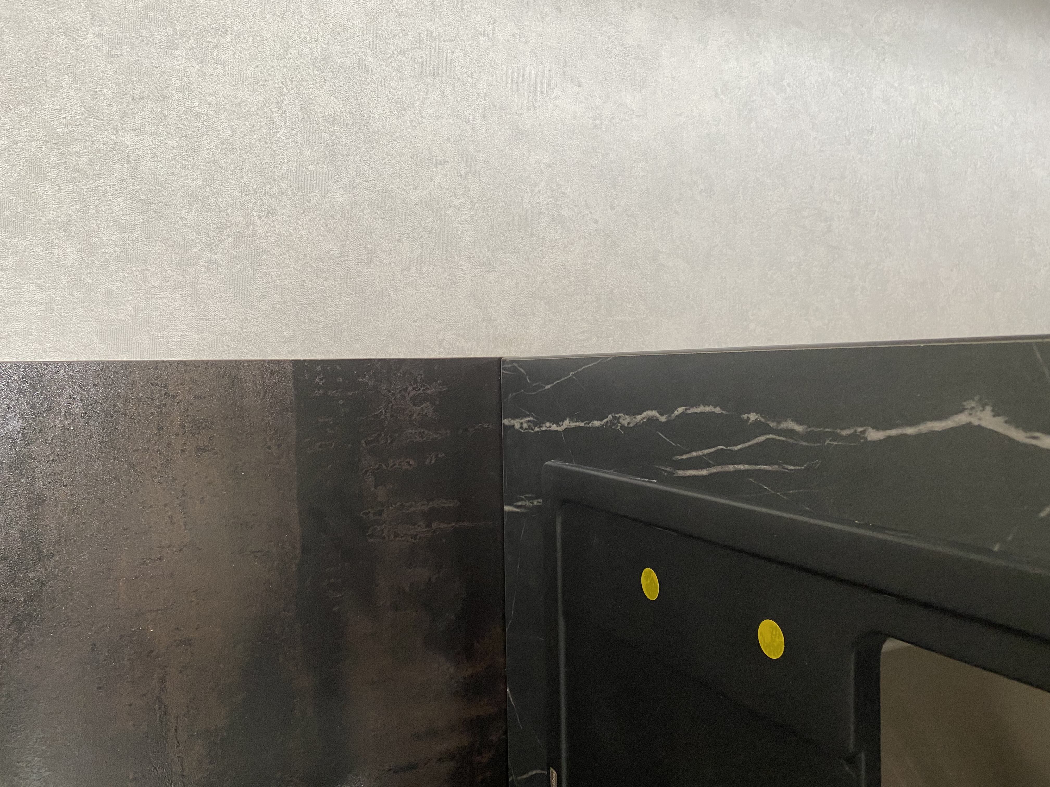

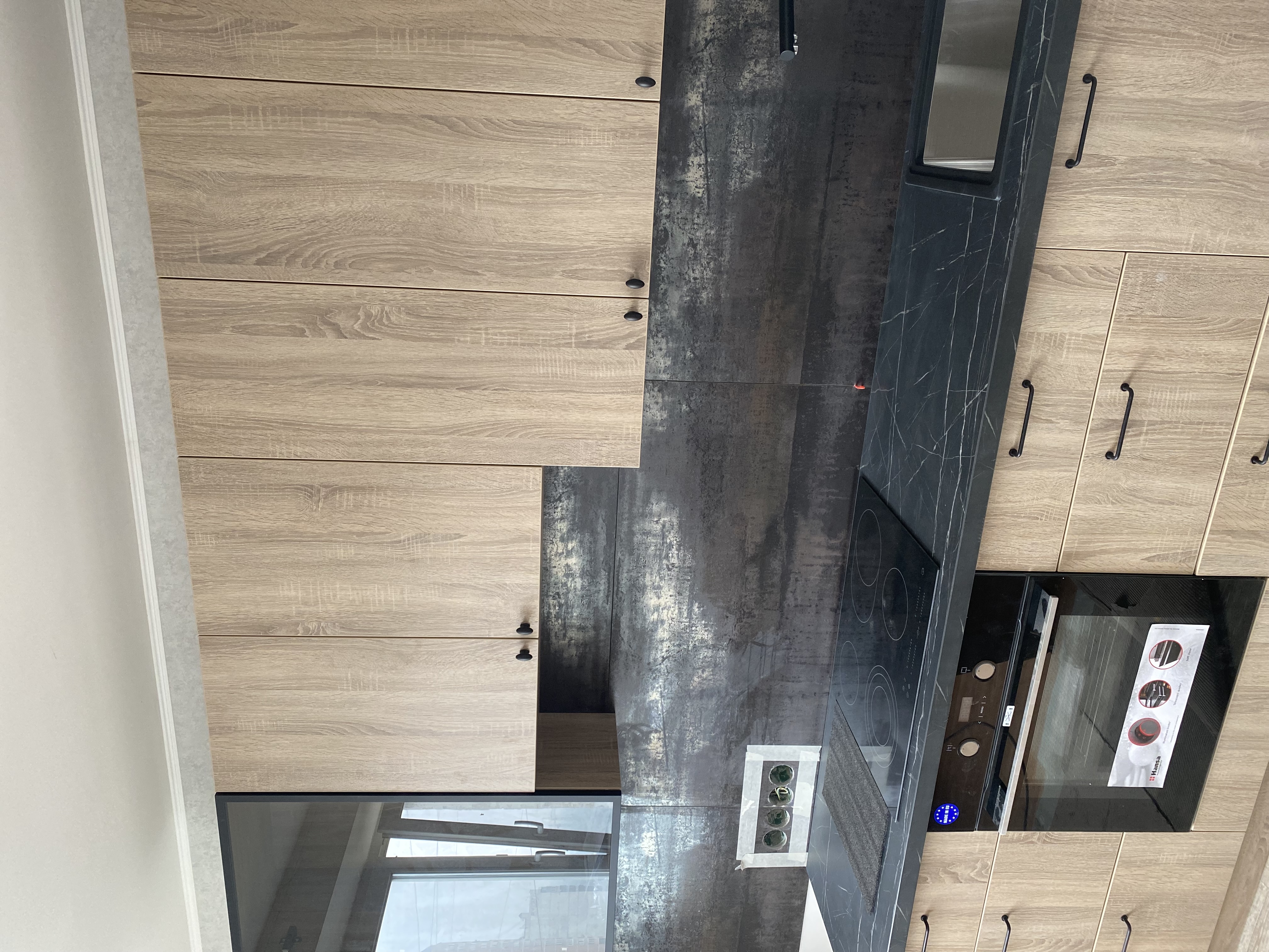

Вчера побывал в гостях на Балаклавской проспекте ( мой прошлый объект ). Заказчица потихоньку мебелью обставляется. Поснимал, посмотрел, пообщались... Подтянул что за пол года ослабло, а в целом - порядок... В очередной раз убедился-ну не будет должного результата ( особенно в переделках ) если исправлять или делать локально. Внимательный увидит на фото :(
Да, в большинстве случаев Заказчик торопит, говорит: да мне это не важно... А по итогу-бросается в глаза.
Хотя, может это мои придирки... Но я в большей степени максималист.

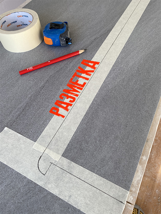

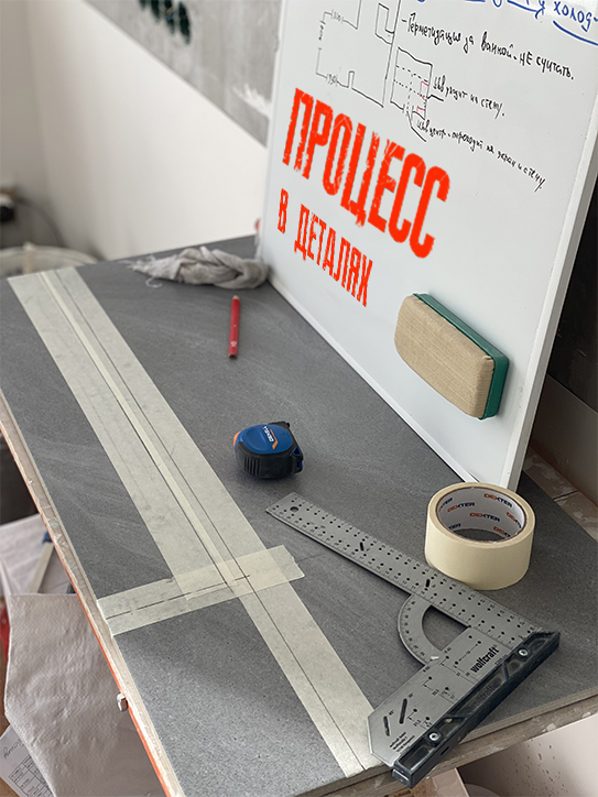

Процесс в деталях.

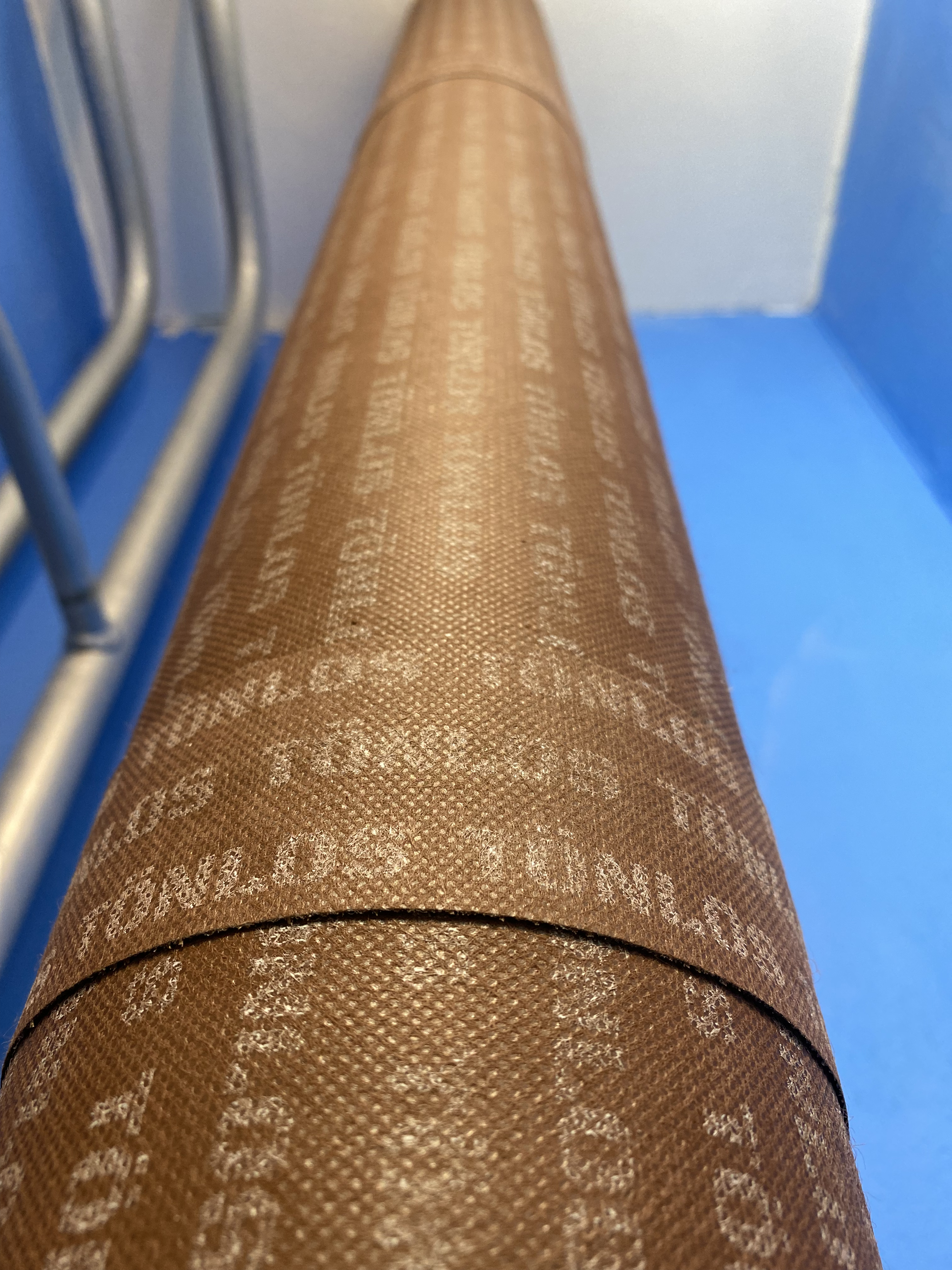

В ПРОЦЕССЕ Шумоизоляция стояка Тунлос. РЕКОМЕНДУЮ
