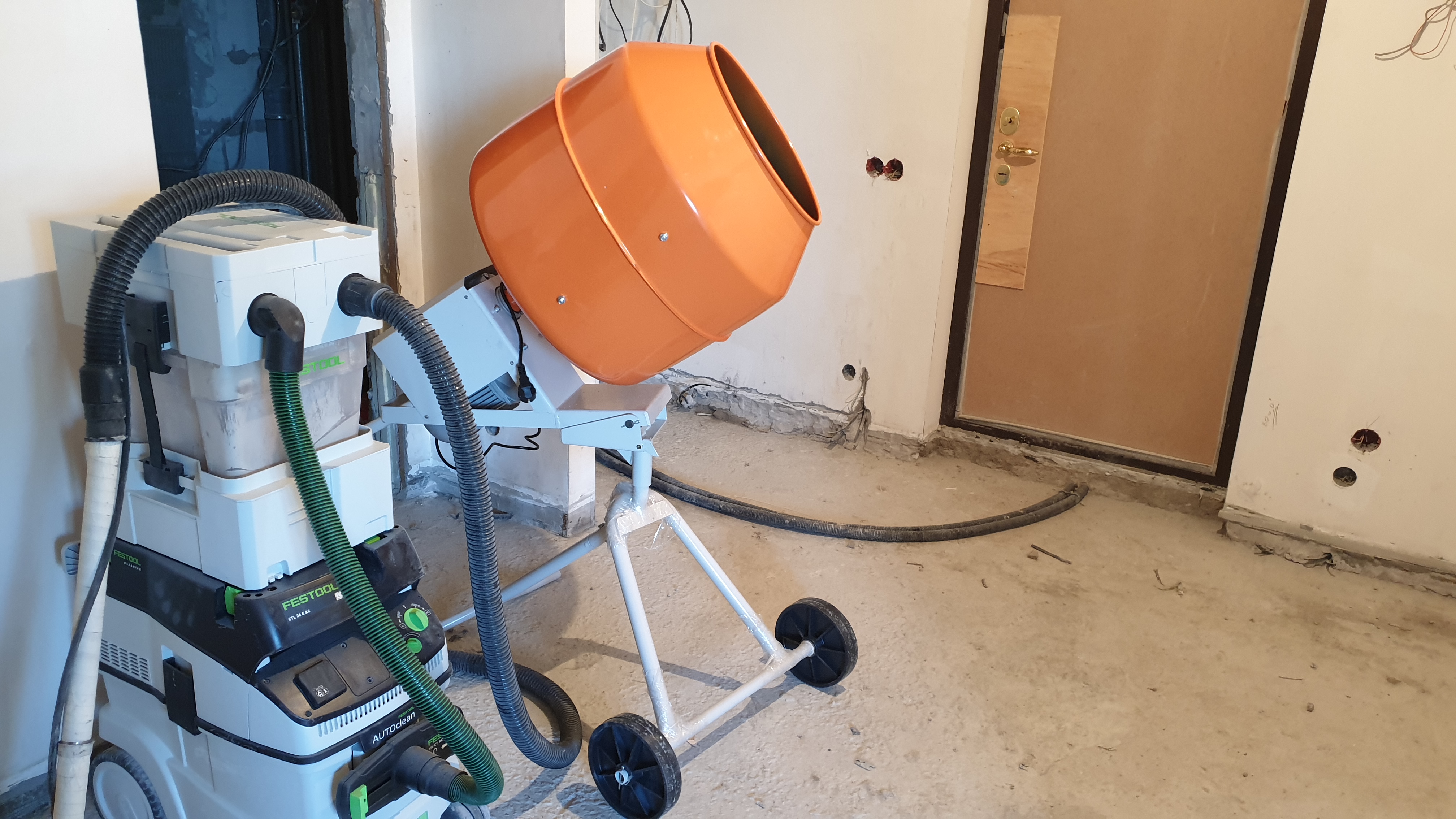

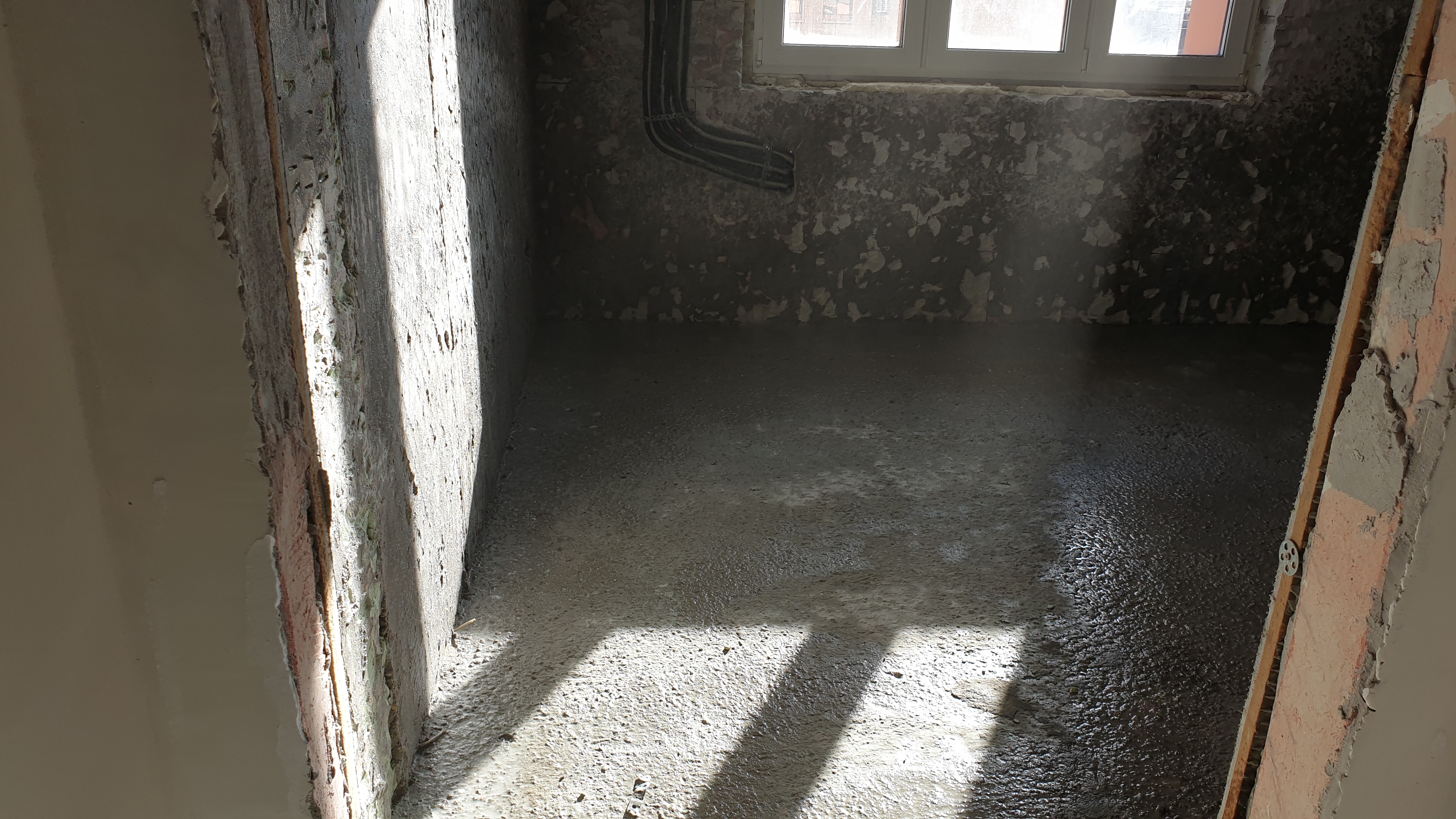

Тех задание: Полная переделка. Реализация задуманного проекта. Сан.узел ( основной ) - дизайн на мое усмотрение. ___ Выравнивающая стяжка. Всем привет друзья. Как и обещал, сегодня подниму такую тему как «Выравнивающая стяжка» зачем она, когда она нужна и стоит ли вообще с ней заморачиваться? Итак…. Непосредственно на данном объекте, после демонтажа и понимания какие материалы будут использоваться, было принято решение делать выравнивающую стяжку. Почему? Использование гидро-звукоизоляции « Шуманет-Гидро »: данный продукт представляет из себя рулонный материал. Он подразумевает настил на ровную поверхность, без выбоин и бугров. Я не буду углябляться в теорию, думаю все понимают, что пустоты и всякие бугры не дадут звукоиоляции работать на 100 %, а бугры так и вовсе могут со временем надорвать материал на который будет давить слой стяжки. Бетонное основание ( от застройщика ) не соответствовало желаемым требованиям. Да и после измерения горизонта ( был выявлен перепад 5,4 см. по всей площади квартиры ) я решил первым делом выровнять пол.
Почему было решено делать выравнивующую стяжку ( Общая толщина стяжки 16 см. Из них 2,5+2,5 см – стяжка , 10 см.- керамзитовая масса ( для уменьшения веса всего «пирога», 1 см – Шуманет-гидро( обозначения условные без миллиметров)):
1.Выравнивание плоскости пола по всей площади. 2.Ровное, гладкое основание для максимального результата от «Шуманет-гидро». 3.Четкое понимание работы с толщиной пола ( т.к. все двери, кухня и т.д. были закуплены – изменения по высоте были недопустимы. Перегородки и проемы переделывать не планировалось ) 4.Электрика и трассы отопления после замены прокладывались по полу. На входе в квартиру осуществлен ввод трассы отопления ( на фото в черной гофре ), в связи с чем было принято решение убрать этот ввод в выравнивающую стяжку, для того, чтобы трассы электрики и отопления не создавали лишнюю высоту при переходе данного ввода.
5.Удобство разметок и перемещения для дальнейших работ. 6.Уменьшение высоты штукатурных работ. ( до потолков от застройщика 3 м.) 7.Упрощение работ для финишной стяжки.
КОНТАКНАЯ СТЯЖКА ИЛИ ПЛАВАЮЩАЯ?

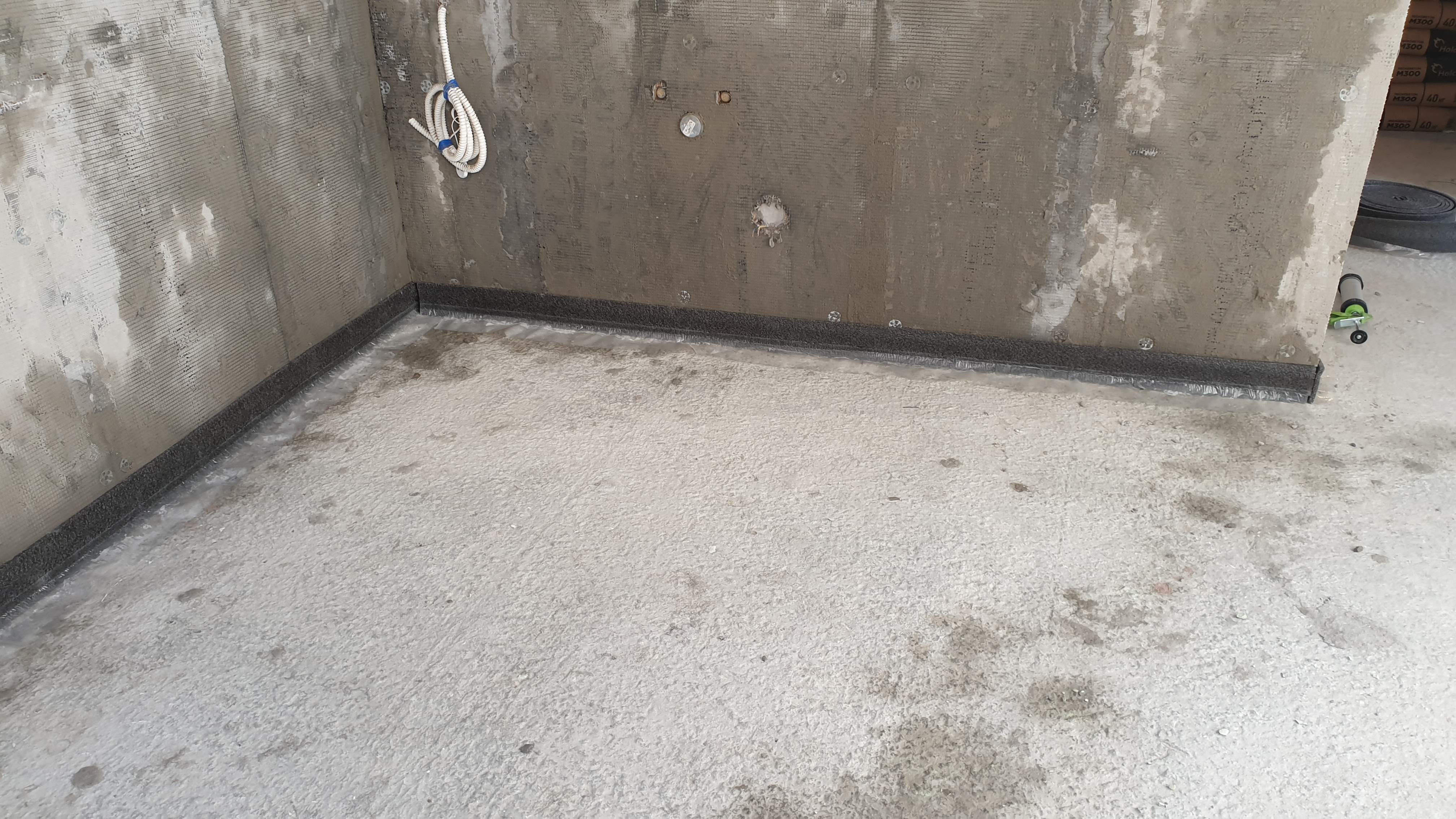

На данном обьекте, выравнивающую стяжку я сделал КОНТАКТНОЙ, предварительно подготовив основание и периметр стен:
  • обеспыливание.
  • увлажнение плит перекрытия сильно разбавленным концентратом MD16.
  • монтаж демпферной ленты.
КАК ВЫГЛЯДИТ ВЫРАВНИВАЮЩАЯ СТЯЖКА?
Данный вид стяжки ни чем не отличается от обычной мокрой стяжки. У каждого мастера, технология заливки своя. Я же ее делаю таким образом:
1.Выставляю маяки по всей площади ( в уровень с минимальной толщиной стяжки в самой верхней точке ) 2.Заливаю керамзитовую массу ( именно керамзит замешанный в растворе с добавлением фиброволокна, а не политый раствором ) с таким расчетом чтобы оставалось допустимое значение на минимальную финишную заливку. В моем случае 2-2,5 см. ( пескобетон Holcim ). С обязательным уплотнением.
!#[https://youtu.be/5agXELk-o9Y]
3.По маякам протягиваю финишную стяжку ( усиленную фиброволокном с добавлением пластификатора ). На видео показан процесс заливки финишной стяжки, но, он ничем не отличается от метода заливки выравнивающей стяжки
!#[https://youtu.be/xO-YOvcqPw0]
4.Провожу все необходимые мероприятия до полного созревания стяжки ( накрыв, увлажнение )
ПОЧЕМУ КЕРАМЗИТ?
Основанная задача выравнивающей стяжки-предварительно выровнять пол. Керамзит, с его разновидностью фракций ( 5,10 мм и т.д.), позволяет создать обьем стяжечной массы (на участках c перепадом высот до 10 мм ) с небольшими весовыми нагрузками на основание. Не забываем, что, стяжка-тяжелый продукт. После заливки, мы получаем достаточно увесистую массу которая давит на плиту перекрытия, Используя керамзит я добиваюсь уменьшения веса стяжки при том же обьеме.
Вот и все основые моменты при использовании выравнивающей стяжки . Надо ли ее делать-решать каждому индивидуально. Это не панацея, но на некоторых обьектах-просто неоходимость.
Всем удачи в Ваших делах. Всем добра!!!...
