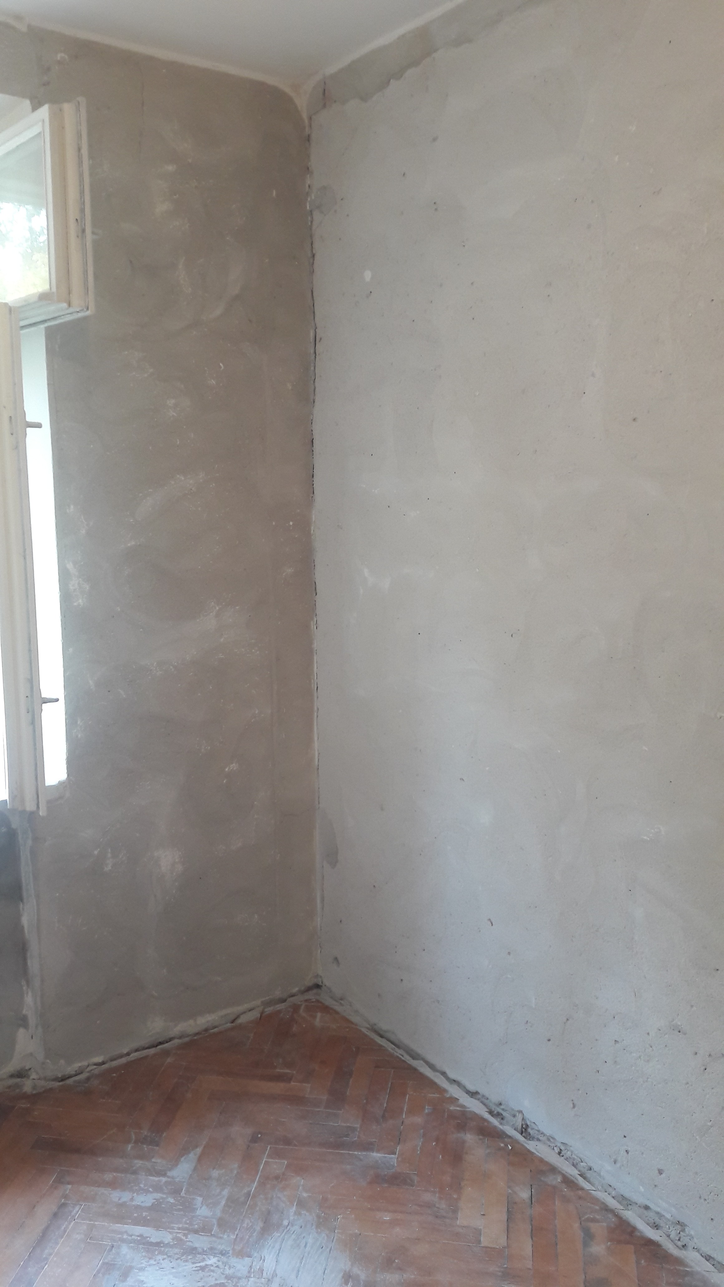

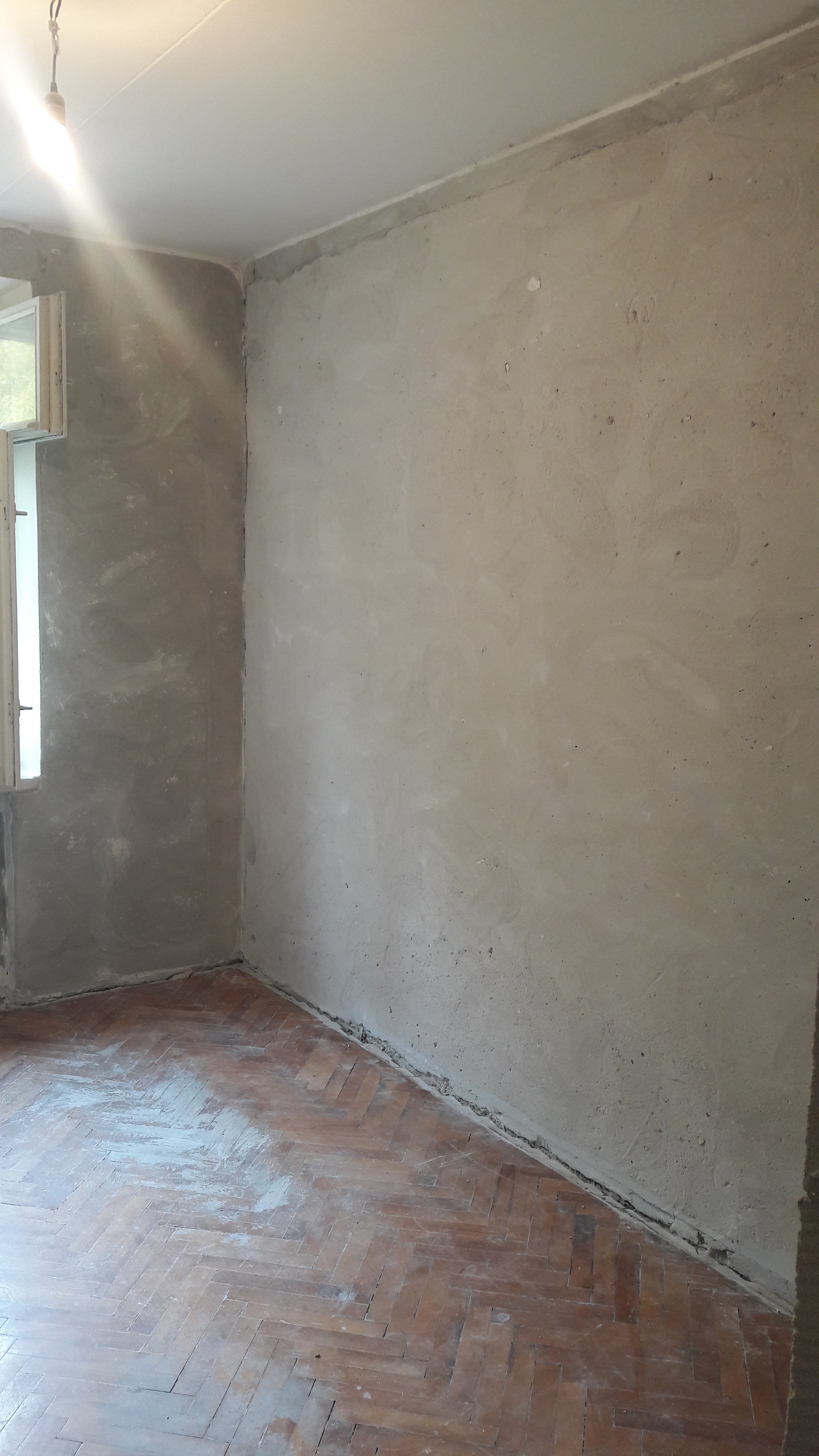

Добрый день! :) Дополню темку фотографиями с ранее выполненного объекта
это одна из комнат. шпаклёвка снята начисто! :yu:

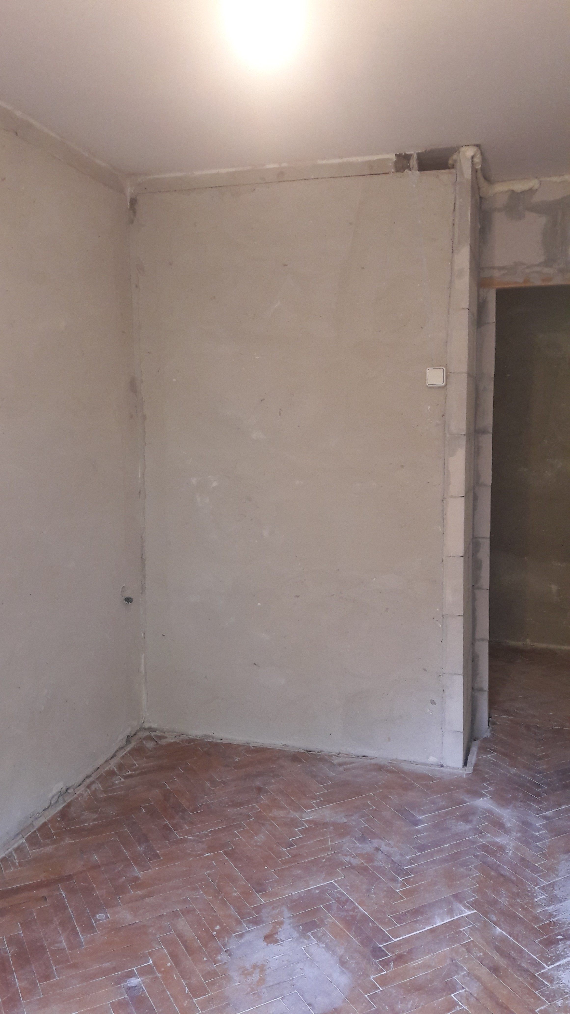

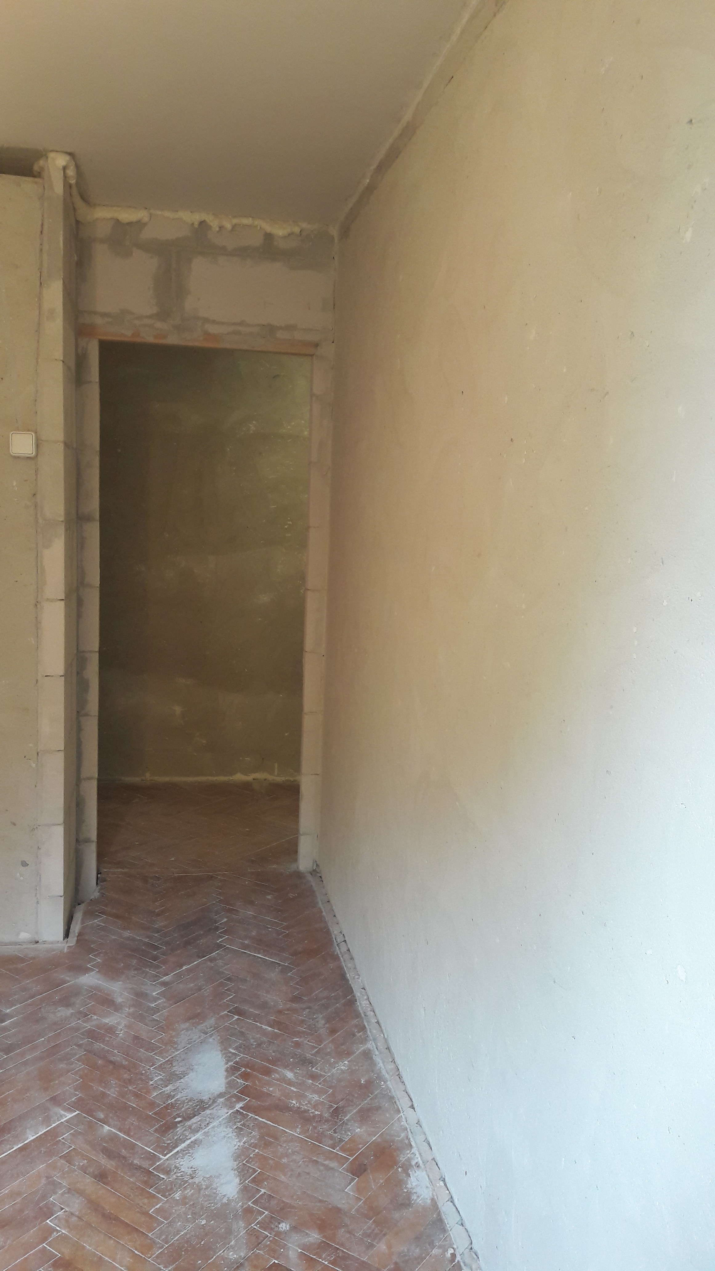

02.11.2019 в 16:20:34
:clapping Удаление шпаклевки. Очистка стен от старой шпатлёвки!
Удаление производится механическим путём.
Для зачистки стен применяется шлифовальная машина с паре с строительным пылесосом :yu:
Хорошая подготовка - залог отличного результата!

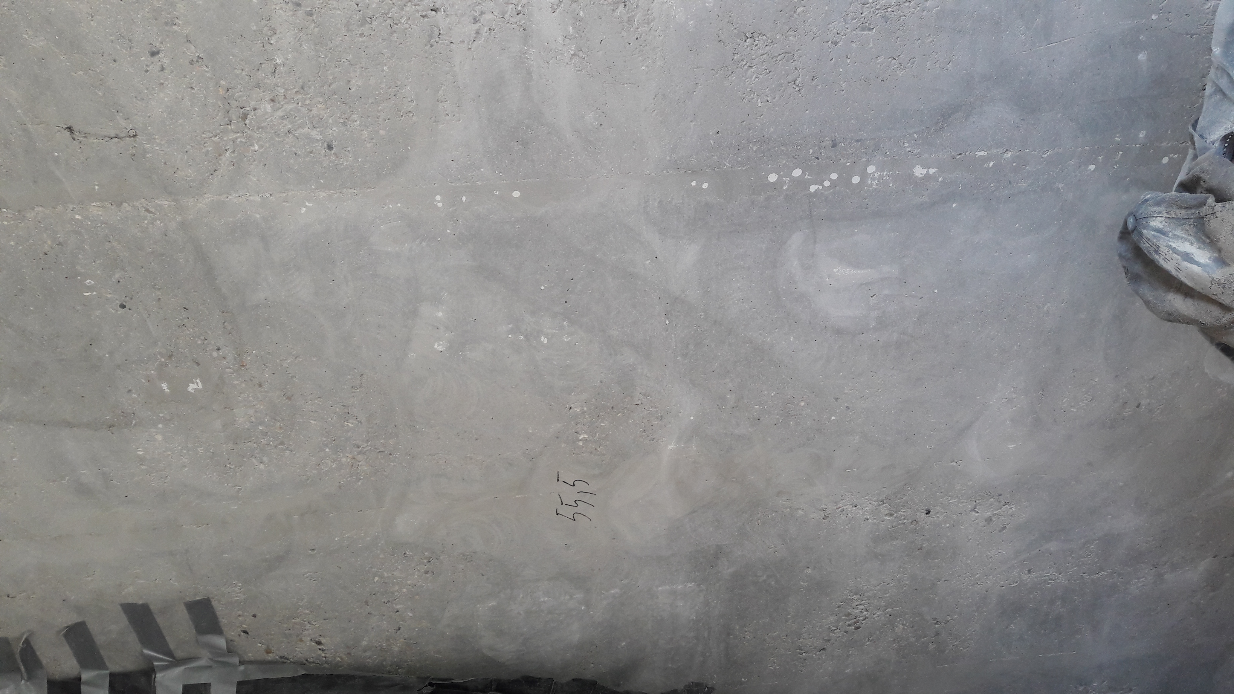

Удаление шпаклевки механизированным способом.
Самый лучший вариант подготовки стен к выравниванию во вторичном жилье! :yu:
После зачистки - идеально подходящее основание для нанесение штукатурных смесей!
