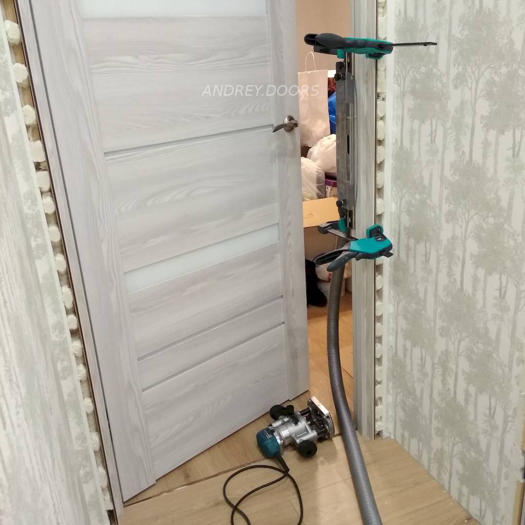

Установил двери с названием Profiloporte. Двери для меня новые, хотел бы отметить плюсы и минусы. О плюсах. Очень приятная пленка. Фактура напоминает брашированное дерево, приятный насыщенный цвет. Пленка толстая, прочная, на углах нет разрезов по пленке. Это добавляет уверенности, что изделие прослужит долго. Четко сделано соотношение паз/шип на коробке и наличнике. Благодаря этому наличник устанавливается точно по стене, без зазоров, даже без использования струбцин. О минусах. По четыре заглушки с каждой стороны двери от сборочных винтов, на мой взгляд многовато. И не смотря на такое количество крепежа, конструкция полотна хлипкая, диагональ теряется под собственным весом. Коробка очень тонкая, с большим трудом уместил в нее скрытую петлю. Наличник толщиной 8,5 мм с большой долей вероятности не перекроет тепловой зазор ламината, если не сделали соответствующее углубление в стене, позволяющее положить ламинат без зазора.
Ручки Vintage. Скрытые петли Otlav invisacta, врезка моя. Петля большая, точно позволит открыться полотну на 180 гр. Замки магнитные AGB Polaris.

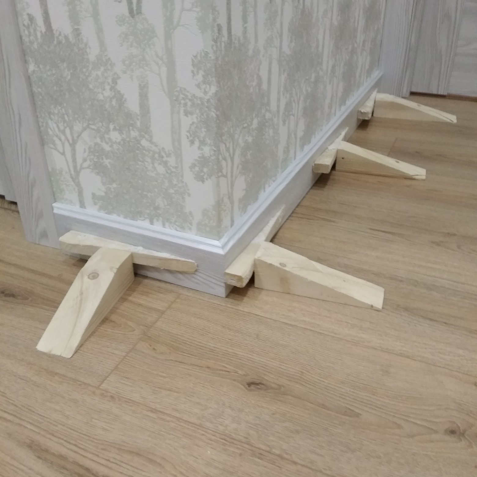

Вот окончание для плинтуса мдф/дерево с фигурным профилем.
А это этапы установки плинтуса.
Сантехники совсем не позаботились о внешнем облике подводки к батарее. Пришлось их немного отблагодарить.
