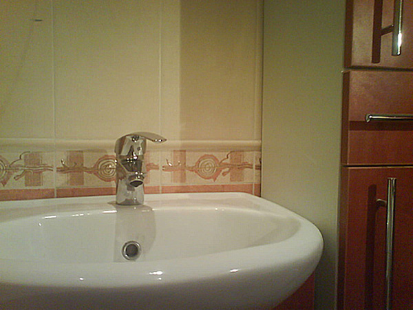

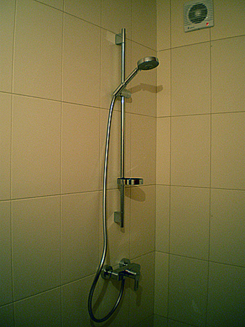

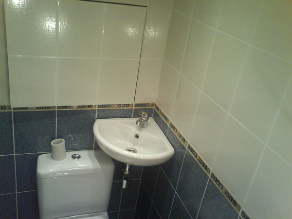

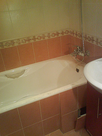

Вот некоторые наши работы. Стоимость м.кв. по ванным расчитывать не берусь, но цена ремонта "под ключ" стандартного санузла (ванная и туалет) в доме типа П-44Т 60 000 рублей. Коричневая ванна и синий туалет с маленькой раковиной сделаны клиенту с этого сайта.

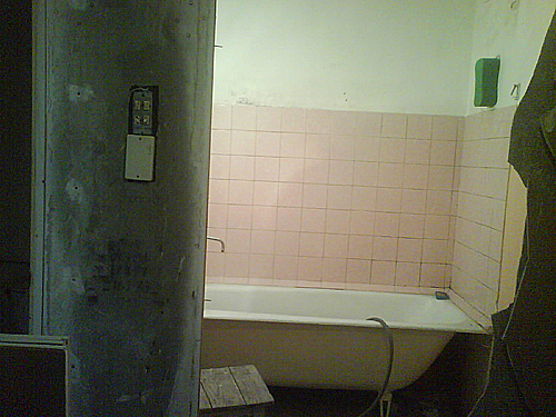

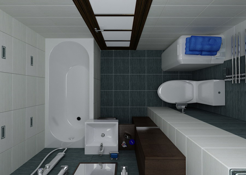

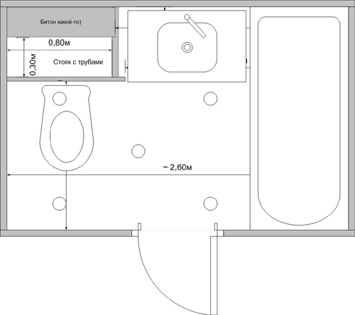

Выкладываю обещанный дневник ремонта ванной "под ключ". Закзазчик Михаил, нашёл нас на этом сайте, адрес объекта проезд Дежнева. День первый: встреча с заказчиком, обсуждение работ, цены, сроков, расходных материалов. У заказчка есть компьютерная распечатка будующей ванны (фото ниже). Требуется снос стен, заливка стяжки, выставление пазогребневых стен, устройство тёплого пола, разводка сантехники и электрики, укладка плитки.

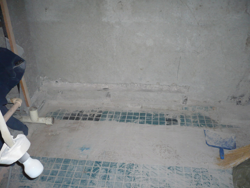

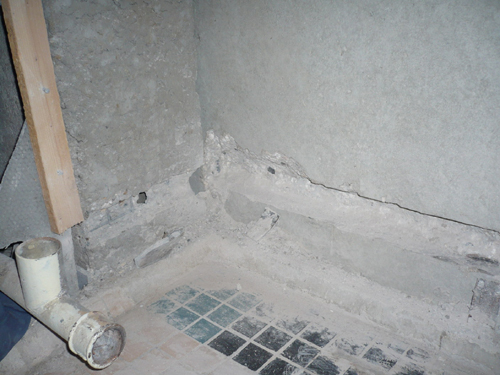

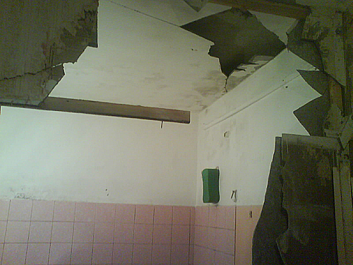

День второй. Снос сантехкабины. Поддон не демонтируется (пожелание заказчика). В процессе обсуждения принимается решение унитаз не переносить, а стиральную машинку вынести на кухню.

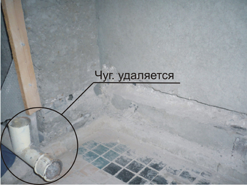

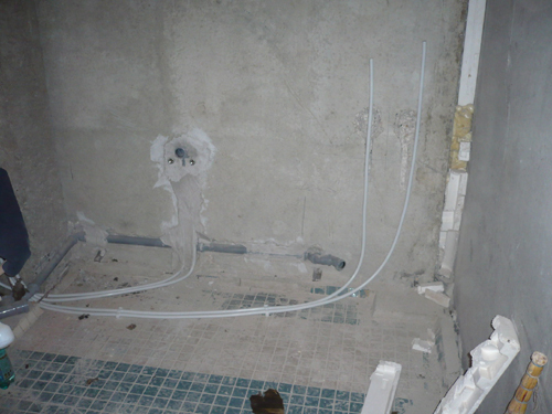

10.04.2008 в 08:39:15

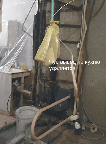

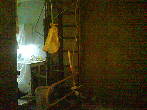

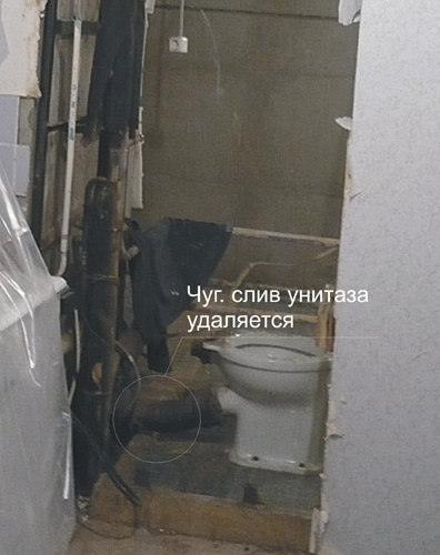

День третий. Штробление стен (утапливаем канализацию к ванной и подводку к раковине). Удаляем выводы чугунной канализации с заменой на пластиковые трубы.

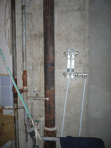

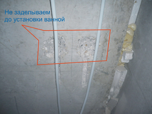

11.04.2008 в 07:42:26

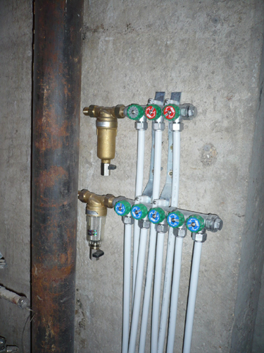

День четвёртый. Разводим м/пл. трубы и канализацию. Использовались фитинги "ФАР". фильтры и редуктора "Honeywell". Фитинги и м/пл. куплены у диллера "ФАР", редуктора и фильтры в "Леруа Мерлен" - там дешевле. Промывка фильтров организована в канализацию. Порядок присоединения обычный: на железо редуктор, далее (через американку) фильтры, потом коллектора и потребители. М\пластик под смеситель ванны оставляем свободным до установки ванной (возможность центровки по месту).
