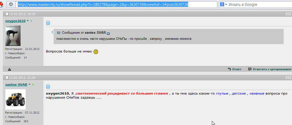

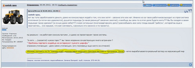

Кстати свои слова о вашей компетенции готов ещё раз доказать предметно. За деньги вы готовы наплевать на любые нормативные и Правила и запреты, не стесняясь никого
"Люди, считающие деньги способными сделать всё, сами способны всё сделать за деньги." (Пьер Буаст)
