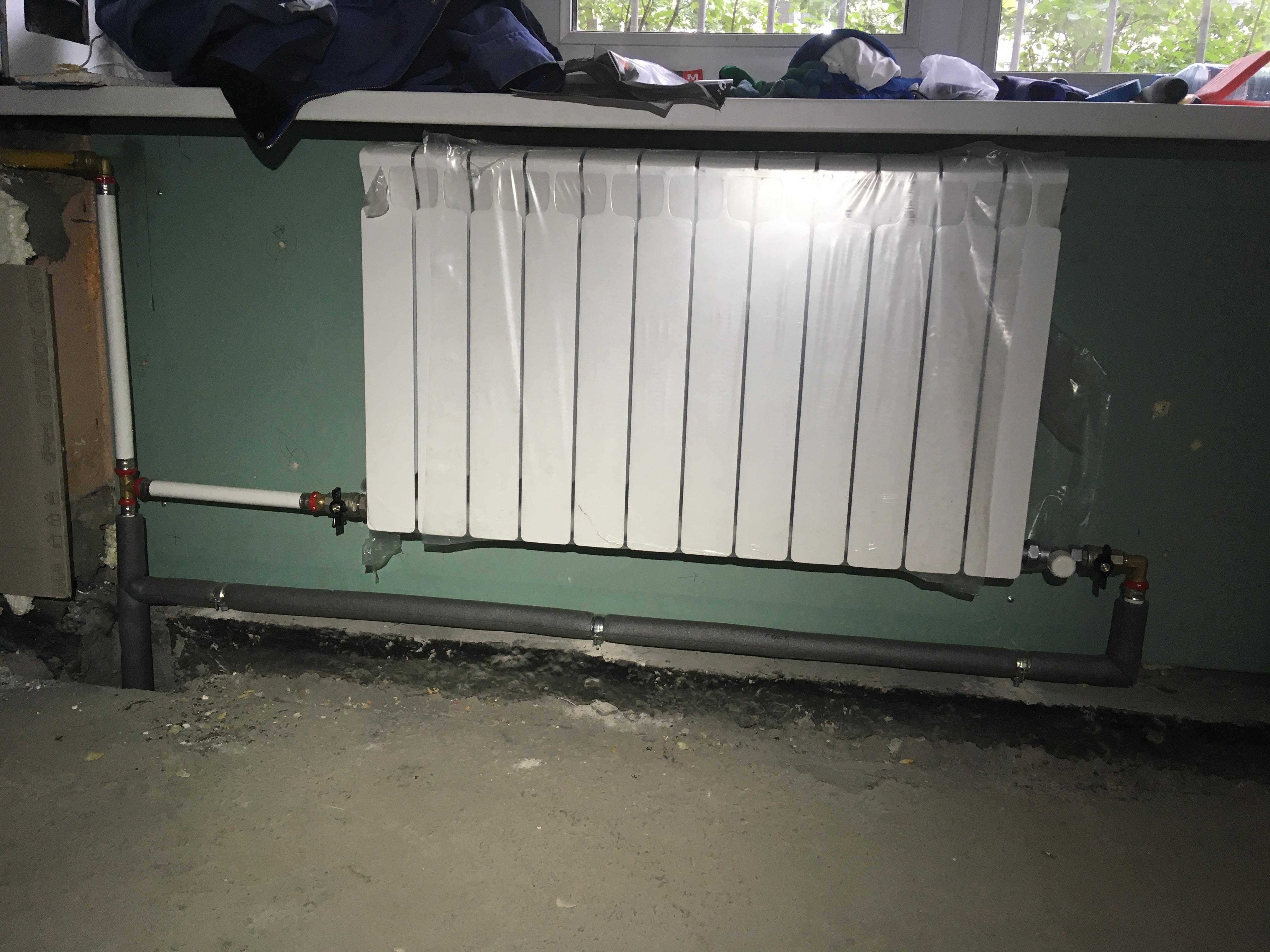

goodsantehspb написал: BV, в такой ситуации нужно подключать низ-низ
а почему - не диагональ?
goodsantehspb написал: Делал бюджетно на металлопластик,
который запрещен в домах с центральным отоплением, с элеваторами.
PS У Вас в Питере сплошные однотрубные системы? :)

BV, низ-низ тоже отлично работает, необходимости в диоганалке нет. Я живу в реальности, поэтому не брезгую ставить и металлопластик. В старых домах преимущественно однотрубка.

goodsantehspb, так делал. По простому.
Сообщений: 140279
27.12.2020 в 18:07:59
goodsantehspb написал: goodsantehspb, так делал. По простому.
goodsantehspb, какой клапан внизу с белым маховичком?

BV, far под термоголовку.
