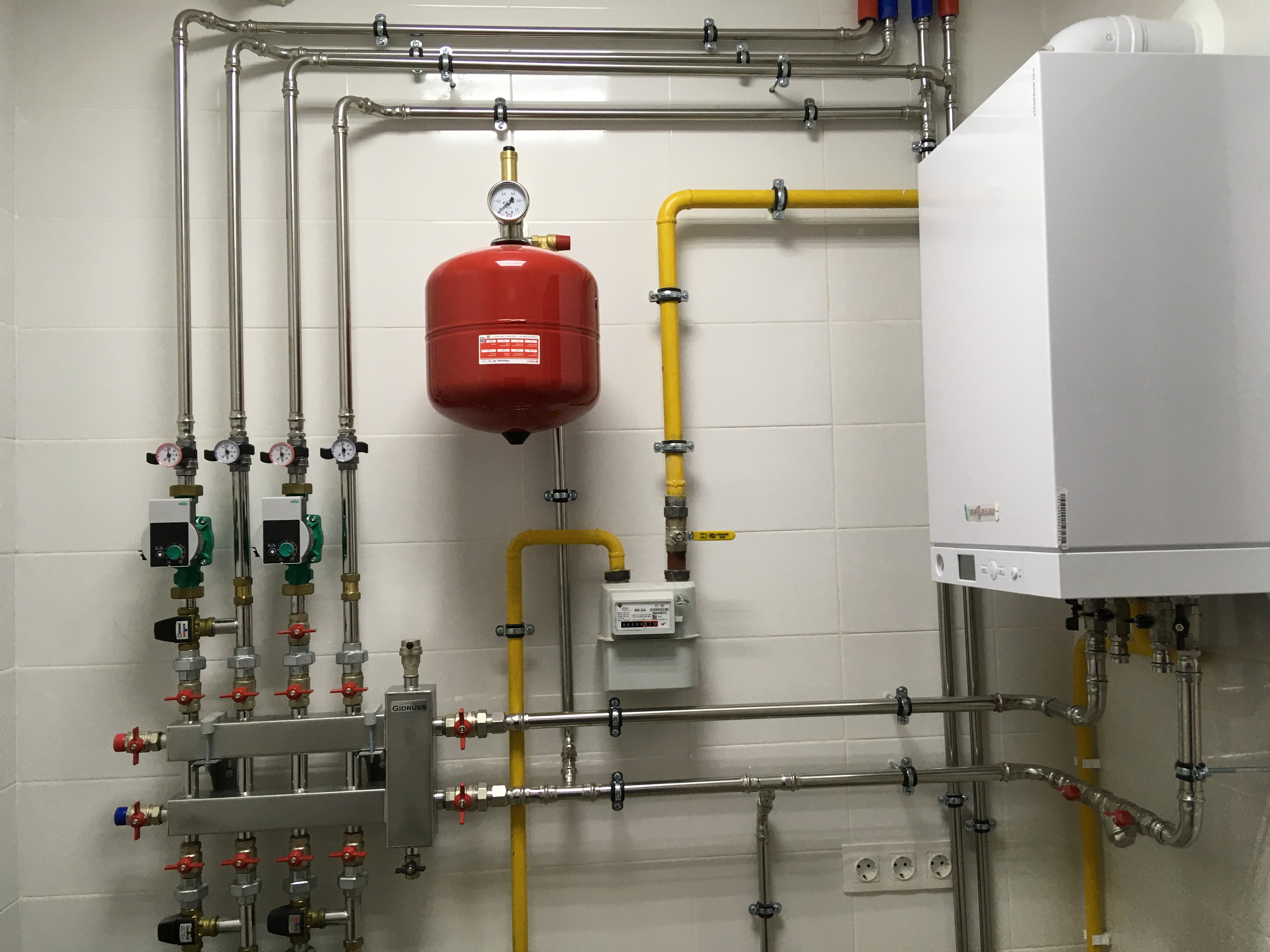

Добрый день! выглядит отлично, подскажите, какой способ соедениения используется со стандартными железными стояками отопления?

unidentified, здравствуйте! Как правило радиаторы меняются до первой резьбы на стояке, соответственно использую резьбовое соединение. Можно использовать пресс соединение VIEGA Megapress, но это будет значительно дороже, я не вижу в этом необходимости.

Чисто из любопытства: какова толщина стенки применяемых вами труб ?

goodsantehspb написал: Как правило радиаторы меняются до первой резьбы на стояке, соответственно использую резьбовое соединение.
А если подача снизу и меняем на биметалл.... Есть фото?

VladM, толщина стенки зависит от диаметра. У трубы диаметром 22мм толщина стенки 1,2мм.

BV, не совсем понял вопрос. Радиатор с нижним подключением или боковое подключение и подача с низу, а обратка с верху?

goodsantehspb, подача по стояку - снизу, а подключения - какие есть у вас фото... (радиатор с нижним подключением от стояков - не комильфо, это для внутрипольных горизонтальных систем)

BV написал: goodsantehspb, подача по стояку - снизу, а подключения - какие есть у вас фото... (радиатор с нижним подключением от стояков - не комильфо, это для внутрипольных горизонтальных систем)
BV, в такой ситуации нужно подключать низ-низ. На нержавейку я так ещё не делал, спроса не было. Делал бюджетно на металлопластик, но там претензий на красоту не было. делал так, как на фото. Перемычку будут зашивать, а нижняя труба будет в стяжке. Радиаторы греют отлично.
