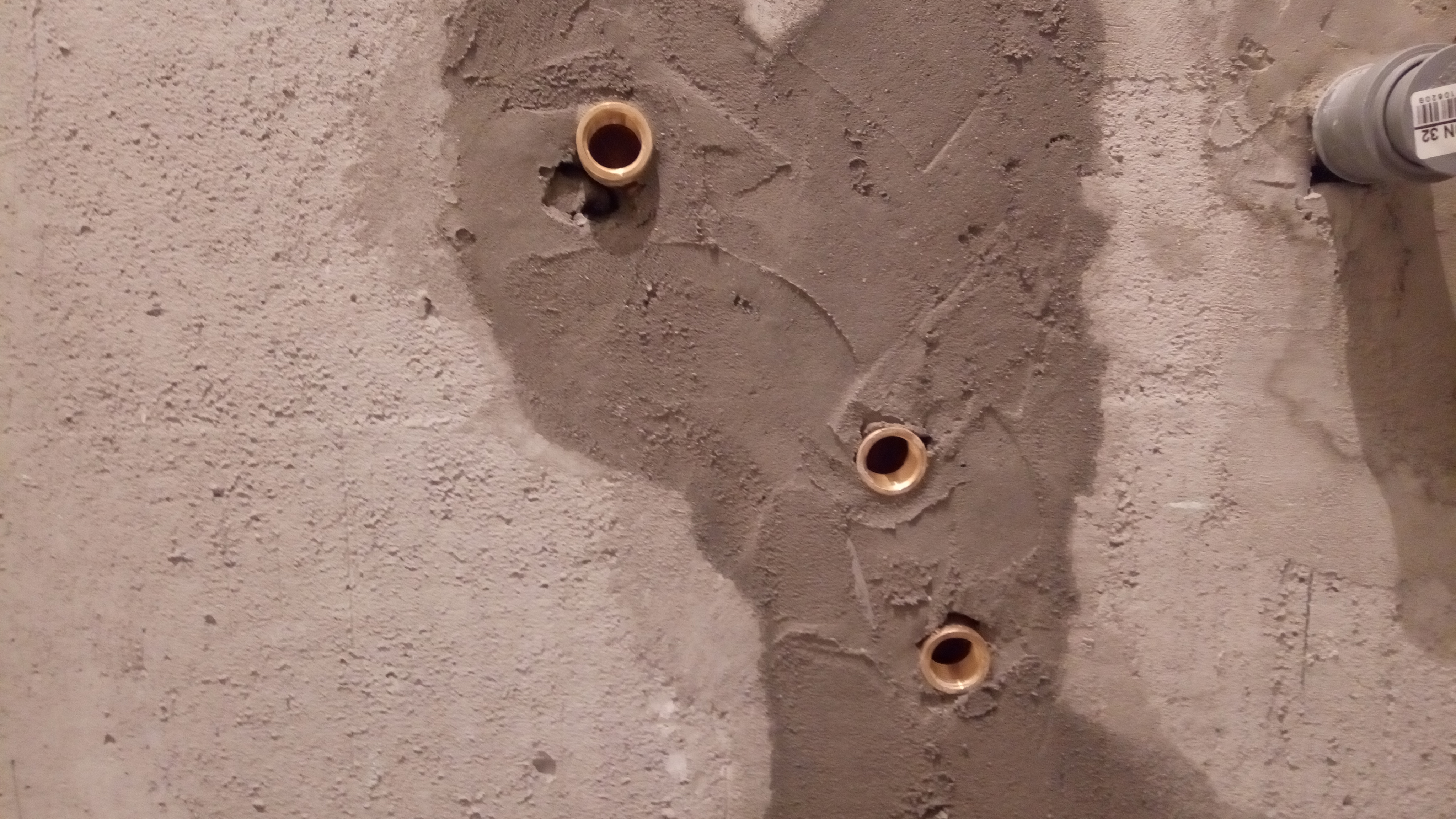

взялся сделать санузел под ключ ,провести водоснабжение трубами Rehau, канализацию,установить инсталляцию,раковину со смесителем на столешнице, гигиенический душ. Планировалось установить вдоль одной стены столешницу с накладной раковиной над стиральной машиной и гигиеническим душем возле инсталляции .Чертеж с размерами раковины и сифона под нее мы ему предоставили. В итоге сделал водорозетки все криво,смотрят вниз и вверх, притом холодная и горячая вода выведены на разных уровнях,стандартной длины штатных шлангов смесителя не хватает до водорозетки, забыл сделать вывод канализации для слива стиралки и предложил поставить сифон с отводом под стиральную машину, притом сама канализация выведена так,что сифон раковины никак не сможет в нее попасть(ошибся в расчетах более чем на 10см по высоте, на фото видно уровень и толщину столешницы 2см)).Про гигиенический душ забыл тоже, но сразу же предложил переставить его на сантехнический короб.Всю канализацию проложил углами 90 градусов.Прорезал насквозь короб вентиляционной шахты(то что стена короба оказалась толщиной2-3см его не остановило), в довершении всего в нескольких местах просверлил насквозь стену между санузлом и кухней,со стороны кухни была завершена финишная отделка под покраску. Попали на деньги на переделку и материалы, но судя по всему мы уже не первые,достаточно в Яндексе забить его ФИО и почитать отзывы. Фото работ "мастера"

Derosa, как так забыл про гиг душ и слив стиралки ?Это его деньги не заработанные. Обычно наоборот накручивают. Вы с мастером схему составляли или на словах обсуждали? Фото впечатляют.С мастером пытались прийти к компромиссу?

АПОСТОЛ, Как забыл? Не знаю, сам удивляюсь.Схему не составляли, обсудили все на словах, мастер себе на листке бумаги делал какие-то пометки, что-то считал... Честно говоря после двух дней его работы проконсультировался у профессионального сантехника,по его замечаниям понял,что мастер не компетентен в области водоподготовки и канализации,плюс очень расстроился из-за испорченной стены под покраску.

3)Сифон. Я же сам вечером - Вас подозвал и сказал, Заказчик... Все хорошо-а про слив стиралки забыл. Решим. Предложил вариант сифона со сливом, у меня спросили а хромированные такие бывают- я ответил: да, в наше время все бывает... на том и порешили... ДЛЯ СЕБЯ КРАЙНИЙ ВАРИАНТ ПРОШТРОБИТЬСЯ ЕЩЕ ДО СТИРАЛКИ ( оказывается надо было озвучить )
4) Про водорозетки я так же , когда позвал ВАС вечером- сразу сказал: не знаю вы видите или нет, я вижу что они развернуты немного - НО Я ПОПРАВЛЮ!!! ПОСЛЕ ЧЕГО ВЫ УЛЫБНУЛИСЬ И СКАЗАЛИ- ДА МЫ ТОЖЕ ВИДИМ !!!
5) Короб. Понятно что вы сейчас много чего комментировать не захотите!!! Обсуждались разные варианты: когда я предложил сделать короб на 5 см от стены. было сказано: " да, я тоже рассматривала такой вариант-но мы не хотим уменьшать пространство... "- далее стало понятно что проектировать и как то развивать эту тему бессмысленно. значит штробим. И ДА, Я ВЗЯЛ ОТВЕТСТВЕННОСТЬ НА СЕБЯ!!! ПОСЛЕ 5 СМ ШТРОБЫ СТАЛО ПОНЯТНО, ЧТО СТЕНКА ( ОТРАЗОВАЛОСЬ ОТВЕРСТИЕ В ВЕНТ.ШАХТЕ ) Я НАЧАЛ АККУРАТНО ВЫГРЫЗАТЬ НА МИНИМАЛЬНУЮ ТОЛЩИНУ ЧТОБ НЕ ДЕЛАТЬ ДЫРОК... ПРИЧЕМ - ВЫ ЭТО ВИДЕЛИ И Я СКАЗАЛ ЧТО Я ЗАДЕЛАЮ!!! ( Перед укладкой трубы я сначала запенил дырку чтоб с внутренней стороны шахты не задувало - на сл.день подрезал пену под трубу, уложил трубу и с внешней стороны заделал пескобетоном )

Да, не уточнил про водорозетки: я их планировал с утра поправить))) не стал Заказчику об этом говорить- думал расштроблю что заделал и поправлю... Какой будет смеситель (чтоб длинну шланга точную понять и не допустить перегиба трубы) так и не дождался....
Заказчик реально..... делает фото незаконченной работы ( штукатурка была сделалана с вечера и не домазана, т.к. не удобно по сырой там подлазить - он выставляет как косячную работу...

Коллектор - фигня, по свою проводку канализации подумайте... Просто совет на будущее... Сантехника не только дорогой инструмент и красивый коллектор...

jekasus, Да просто у мастера руки не оттуда растут, впечатление «так сойдёт», а сейчас «ну я планировал поправить позже», а там править и править и такая небрежность в работе о многом говорит. Спасибо заказчику за отзыв!
