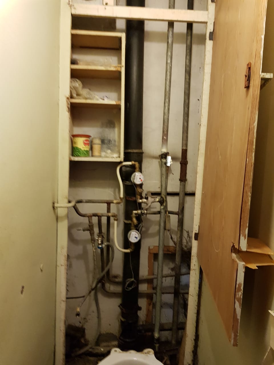

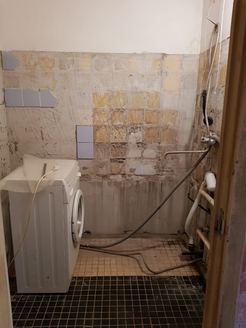

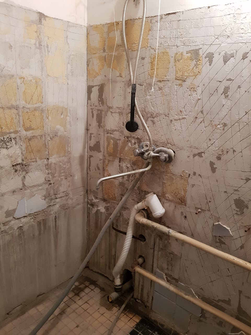

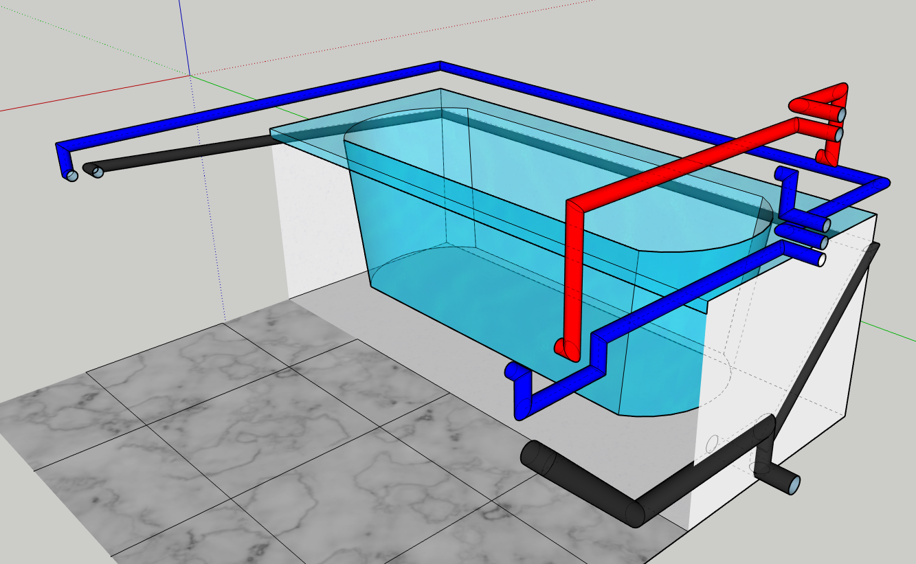

Нужно выровнять стены в ванной и туалете + сделать разводку труб ПП от стояков. Подробности ниже в ТЗ. Плитку со стен в ванной почти всю сняли, старая ванная вынесена, полотенцесушитель срезали (новый не нужен). Материалы закуплены, мелочевку буду докупать по требованию. Инструменты (правила, уровни, шпатели, буры и т.п.) могу купить, но за счет стоимости работы. На фото состояние ванной и проект разводки.

  1. Сбить бордюры из заводской плитки вдоль пола на 3 стенах в ванной (кроме той где будет ванна) и 2 стенах в туалете. Высота бордюра 5 см. За ним арматура, ее нужно будут срезать.
  2. Полностью демонтировать советкий сантехнический шкаф и внутреннюю полку в туалете
  3. Оторвать советскую пластиковую панель с потолка в ванной (одна отвалилась, осталась одна).
  4. Удалить остатки старого клея и осыпающиеся (рыхлые) участки кабины в ванной!
  5. Выровнять все стены ротбантом в ванной и две стены в туалете. ВАЖНО! Нужна строгая вертикаль и углы под 90 градусов со стороны ванной. Маяки ставить на раствор по всей длине, а не на 2-3 ляпа!

  1. Монтаж водопровода и канализации В ванной доложно быть установлено:
    • 2 пары водорозеток на стене прилегающей к туалету + 1 холодная на противоположной стене под стиральную машинку
    • 50мм канализация под ванну и раковину (вход на стене прилегающей к туалету)
    • 40мм канализация под стиральную машинку (вход на противоположной от туалета стене) Нюансы:
    • в шкафу нужно будет развернуть счетчики горизонтально
    • холодный колектор на 4 выхода - 1 кухня, 1 унитаз, 1 раковина в ванной, 1 на ванну и стиралку (через тройник)
    • горячий коллектор на 3 выхода - 1 кухня, 1 раковина в ванной, 1 на ванну.
    • ВАЖНО! все трубы в ванной убираем в штробы (можем только обсудить канализационную трубу на участке за за ванной), штробы не замуровывать!
    • обязательна опресовка водостнабжения и демонстрации мне что работает каждая водорозетка, канализация и нигде не капает
    • нужно будет восстановить водоснабжение кухни (горячая и холодная) и унитаза
  2. Монтаж ванной:
    • проштробить под борты,
    • затащить (могу помочь),
    • выровнять по уровню и поднять до 60 см,
    • установить слив-перелив,
    • подключить к канализации
Срок 3 дня максимум! Мои материалы - трубы и фитинги ПП на 20мм, коллекторы, канализационные трубы
