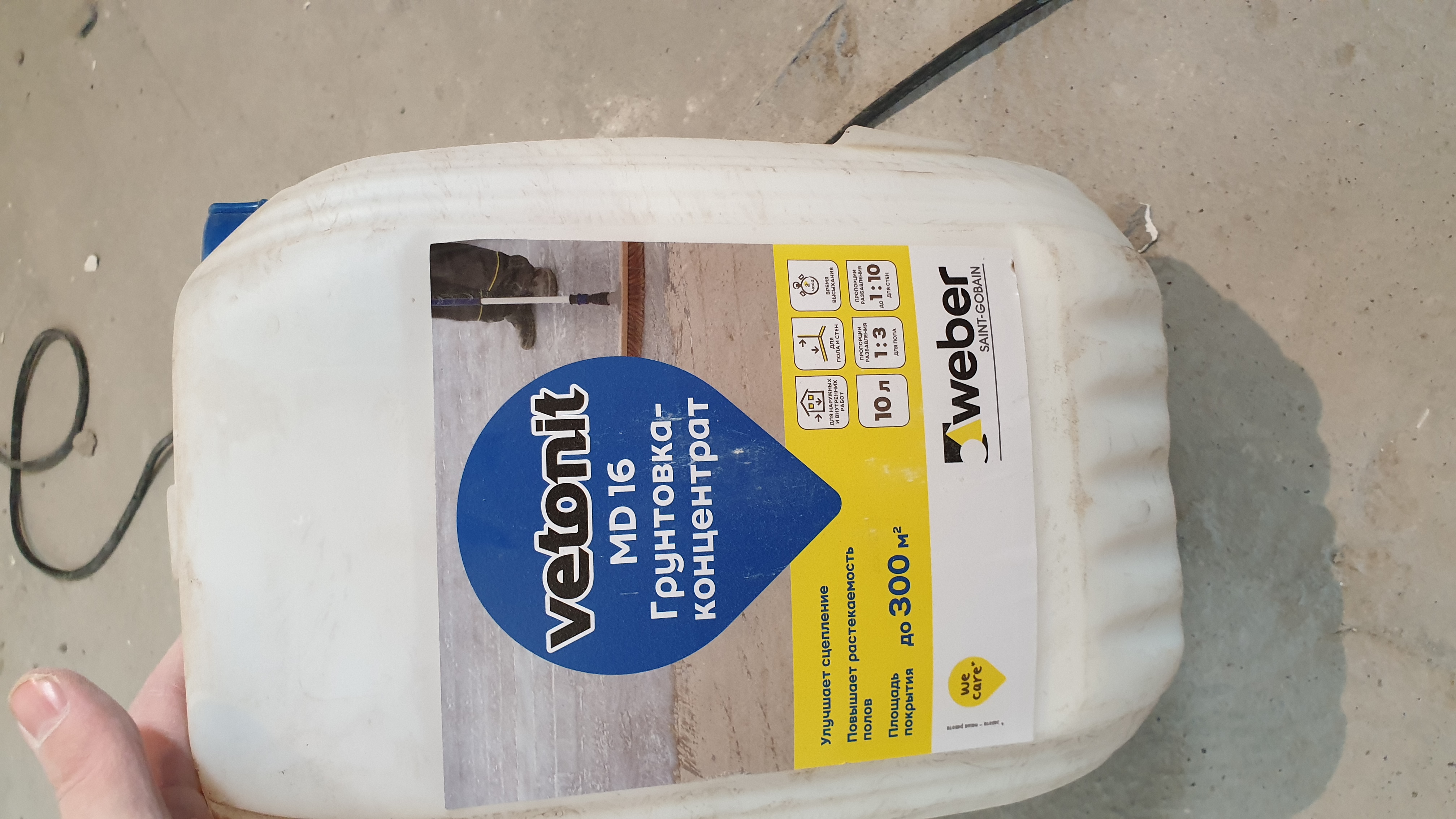

Хех, если-бы.... люди не ленились читать Техописания производителей, хотя бы известных брендов.... У некоторых это "как" умещается в две строчки. А насчет Кнауф... ИМХО, гипс также относится к "минеральным основаниям".
И интересный вопрос - почему в ТО на МД16 не указаны гипсовые основания? Я б позвонил в техподдержку...

BV написал: И интересный вопрос - почему в ТО на МД16 не указаны гипсовые основания?
Видимо, он на них не рассчитан. Ветонит вообще против цементными растворами по гипсу работать, даже ВХ. И даже понятно почему. ;)
AndyMirror, как говорится:не отходя от кассы...
