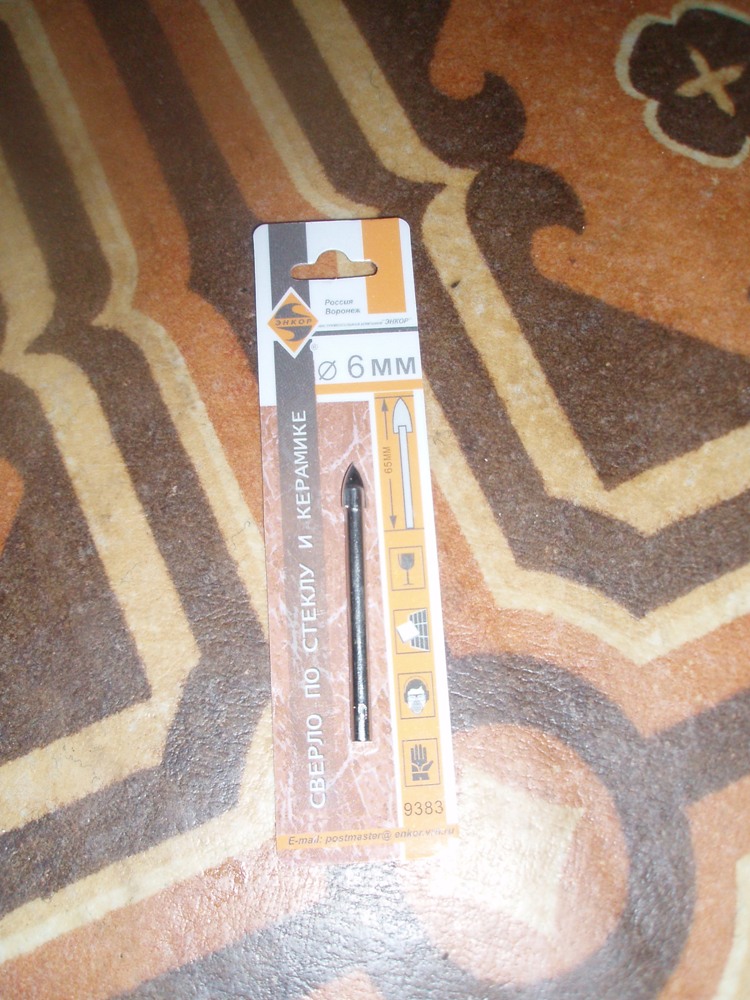

Подскажите пожалуйста как и чем лучше просверлить дырку в кухонном фартуке, обычным сверлом по бетону не получается. Нужно повесить рейлинг, то есть просверлить 4 дырки. И еще вопрос можно ли сверлить во швах между плиткой?

сверлить специальным сверлом по кафелю и стеклу, выглядит как копье

squat написал : сверлить специальным сверлом по кафелю и стеклу, выглядит как копье
Да, потом рассверлить твердосплавным без удара, бетон с ударом.

squat написал : выглядит как копье
У нас его называют "перо"

Бегемот написал : сверлить на малой скорости.
"Пёрышком" тоже на малой надо сверлить. Я для пробы даже хрустальную "розетку" (маленькое блюдце которая) 10 мм пером просверлил - идеальное отверстие получилось!
фото
