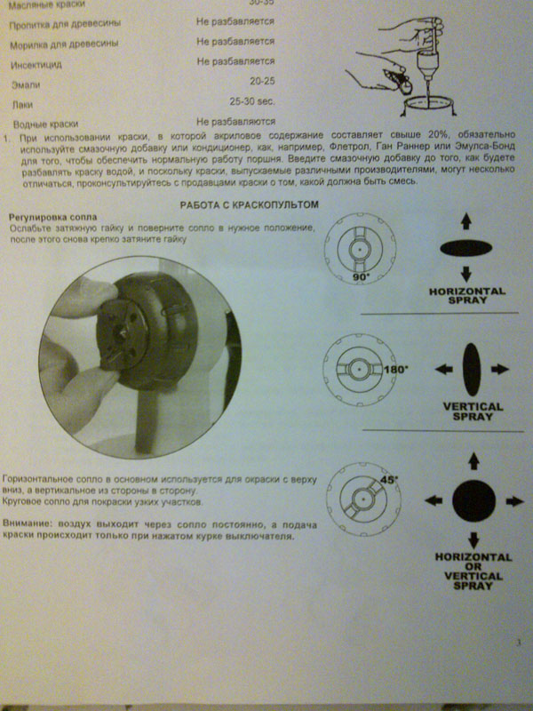

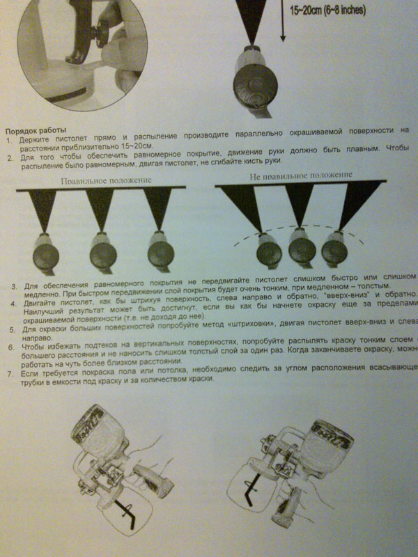

Cразу оговорюсь: я им ещё не пользовался(пока красить нечего,работы только бетонно-каменные).
Dimch написал : т.е. красить пол и потолок я с ним не могу,
По инструкции можно.
Dimch написал : работать в вертикальных и горизонтальных плоскостях" - подразумевается, что распыл либо горизонтальный, либо вертикальный, соответственно могу делать движения право-лево и верх-низ?
Да.Аналогично "пневматике".

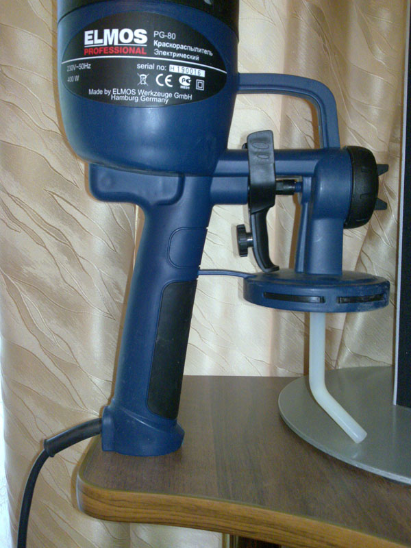

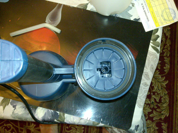

Dimch написал : И еще, не скажете, трубка для банок с краской, которая 1.5 метра от ПЖ65 подходит к ПЖ 80?
Не пробовал.

Dimch написал : трубка для банок с краской, которая 1.5 метра от ПЖ65 подходит к ПЖ 80?
Граждане, а перечитал я себя и думаю, а не фигню ли я сморозил...? Принцип работы то у ПЖ80 другой, нежели у ПЖ65. Он же давление в бачке создавать должен, значит трубка в ведро отменяется?

Dimch написал : и думаю, а не фигню ли я сморозил...?
В плане?
Dimch написал : Принцип работы то у ПЖ80 другой, нежели у ПЖ65.
Однозначно.
Dimch
Dimch
Сообщений: 199
11.05.2010 в 17:53:08
svetliy1963 написал : В плане?
Ну в плане, ПЖ65 работает, как кто-то упомянул выше, как шприц: забрал - выплюнул. А ПЖ80 то нагнетает давление в бачке. Или я не прав?
Т.е. мне бы понять, с его принципом работы, если я прилажу свой шланг, он будет краску из большой банки сосать.
svetliy1963
svetliy1963
Регистрация: 23.05.2009
Сообщений: 6810
11.05.2010 в 18:00:57
Dimch написал : если я прилажу свой шланг, он будет краску из большой банки сосать.
Если подберёте соответствующую банку(с резьбой на горловине) и удлините всасывающую трубку-почему бы и нет.
