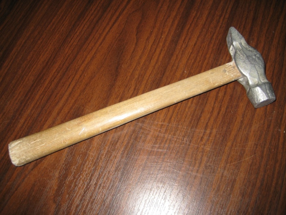

*Boston* написал : а чем латунь плавите?
Простой паяльной лампой.Беру десяток кирпичей слаживаю с них камеру молоток внутри главное чтобы камера была небольшая и закрытая со всех сторон (даже сверху накрываю кирпичом)И как можно меньше лишь бы молоток поместился и была возможность ложить латунь в трубу.С открытой стороны ставлю лампу и вперед,плавиться начинает когда кирпич раскаляется добела, добовляю буру расплав сразу очищается от мусора и становится красивей. При остывании в латуне получается воронка поэтому трубку привариваю длинее чем требуется, чтобы была возможность обрезать конец латуни с раковиной.Да и кирпич надо брать не керомический облицовачный а обычный который делали путем обжига (старый и некрасивый)Кирпичи слаживаю просто на сухую щели не мешают.

электрикваня написал : Да и кирпич надо брать не керомический облицовачный а обычный который делали путем обжига (старый и некрасивый)Кирпичи слаживаю просто на сухую щели не мешают.
С этим то проблем нет. У меня есть огнеупорный (шамотный) кирпич
Аватар пользователя
16.05.2011 в 07:33:12
*Boston* написал : С этим то проблем нет. У меня есть огнеупорный (шамотный) кирпич
Пробовал с огнеупором не понравилось дольше плавится ,почему не знаю.Сложилось впечатление что простой кирпич быстрей раскаляется,может показалось,это что пробовал с теорией не дружу.Таким методом плавил и серебро,использовал как маленький горн для разогрева небольших металических деталей.Медь не получилось расплавить а может просто надо было две лампы взять.
