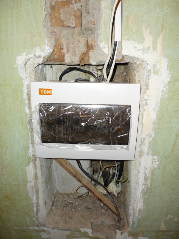

Фотография прилагается. Ни каких монтажных отверстий нет на корпусе, по размеру ещё повезло - входит как раз в короб в стене от старого советского счётчика. "Окошко" снизу и сверху хочу заделать гипсокартоном, а сам щиток желательно закрепить ещё как то к стенам. Посоветуйте свои идеи, пожалуйста.

R_C написал : Фотография прилагается.
Пока ничего не прилагается.
R_C написал : Посоветуйте свои идеи, пожалуйста.
А какие могут быть идеи? Или заднюю стенку на пару шурупов, если ниша по глубине совпадает, или по паре шурупов в боковые стенки, если ниша совпадает по ширине. Оставшиеся швы заштукатурить.

Можно еще на растворе. Хотя, на шурупах - проще (если какие-то габариты совпадают).

avmal написал : Пока ничего не прилагается.
Странно, но вчера была картинка. Ну да ладно, заново загрузил.
avmal написал : Или заднюю стенку на пару шурупов, если ниша по глубине совпадает, или по паре шурупов в боковые стенки, если ниша совпадает по ширине
Между задней стенкой щитка и стенкой ниши расстояние 10-20 см. В боковые стенки нет возможности залезть инструментом, чтоб засадить шурупы туда.

R_C написал : В боковые стенки нет возможности залезть инструментом, чтоб засадить шурупы туда.
Засверлитесь под углом.

Просто алебастром.

Bladiclab написал : Просто алебастром.
Вы фото видели?

Я бы попробовал засверлиться в верхнюю стенку ниши и пришурупить щиток к ней. Между боковыми стенками ниши и щитком можно вставить распорки и потом замазать алебастром. Можно под нижнюю кромку щитка устроить что-то наподобие полочки из негорючего материала, закрепив ее в прорезях в боковых стенках ниши(их можно выбрать небольшой болгаркой или перфом) . Выход есть всегда.:)
29.12.2009 в 09:51:32
R_C написал : Между задней стенкой щитка и стенкой ниши расстояние 10-20 см.
Проставочку и к ней крепить.
Полностью согласен. Или Вам алебастра жалко?

kokoko написал : Полностью согласен. Или Вам алебастра жалко?
Не понял. Всю нишу алебастром чтоли предлагаете заполнить?
congos написал : закрепив ее в прорезях в боковых стенках ниши(их можно выбрать небольшой болгаркой или перфом)
Вот это интересно кстати, да.
kokoko написал : Проставочку и к ней крепить.
Я вот не знаю из какого материала проставочку сделать эту. Дерево же не подойдёт?
