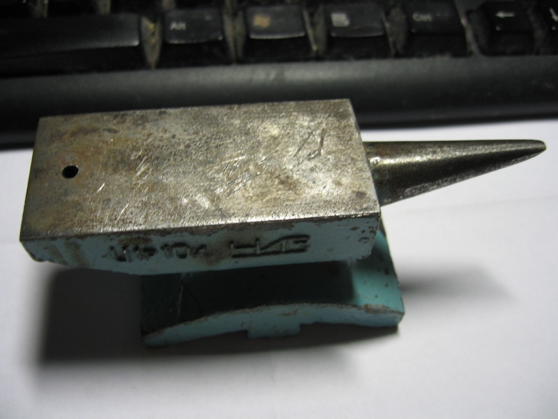

Это для меня неразрешимая загадка :confused: У меня таких тисков двое (одни из хлама восстановленные :), нашел на свалке и подобрал, исходя из соображения, что в кулацком хозяйстве и бычий хвост веревка) и двое ручных, поэтому я знаю, что говорю. Надежно зажать в них можно только деталь строго определенной толщины. Если тоньше, то зажимает только верхняя кромка, толще - только нижняя. Когда верхняя еще туда-сюда, а если нижняя, то полный ахтунг. Есть двое нормальных тисочков из ЧИЗовских наборов, там еще отдельно наковаленка, у нее подошва специально заточена под форму губок тисочков для надежного зажатия. Вот ими и пользуюсь.

Викторыч написал : Есть двое нормальных тисочков из ЧИЗовских наборов, там еще отдельно наковаленка, у нее подошва специально заточена под форму губок тисочков для надежного зажатия. Вот ими и пользуюсь.
Отдельная наковаленка? Нет не знаю :)
