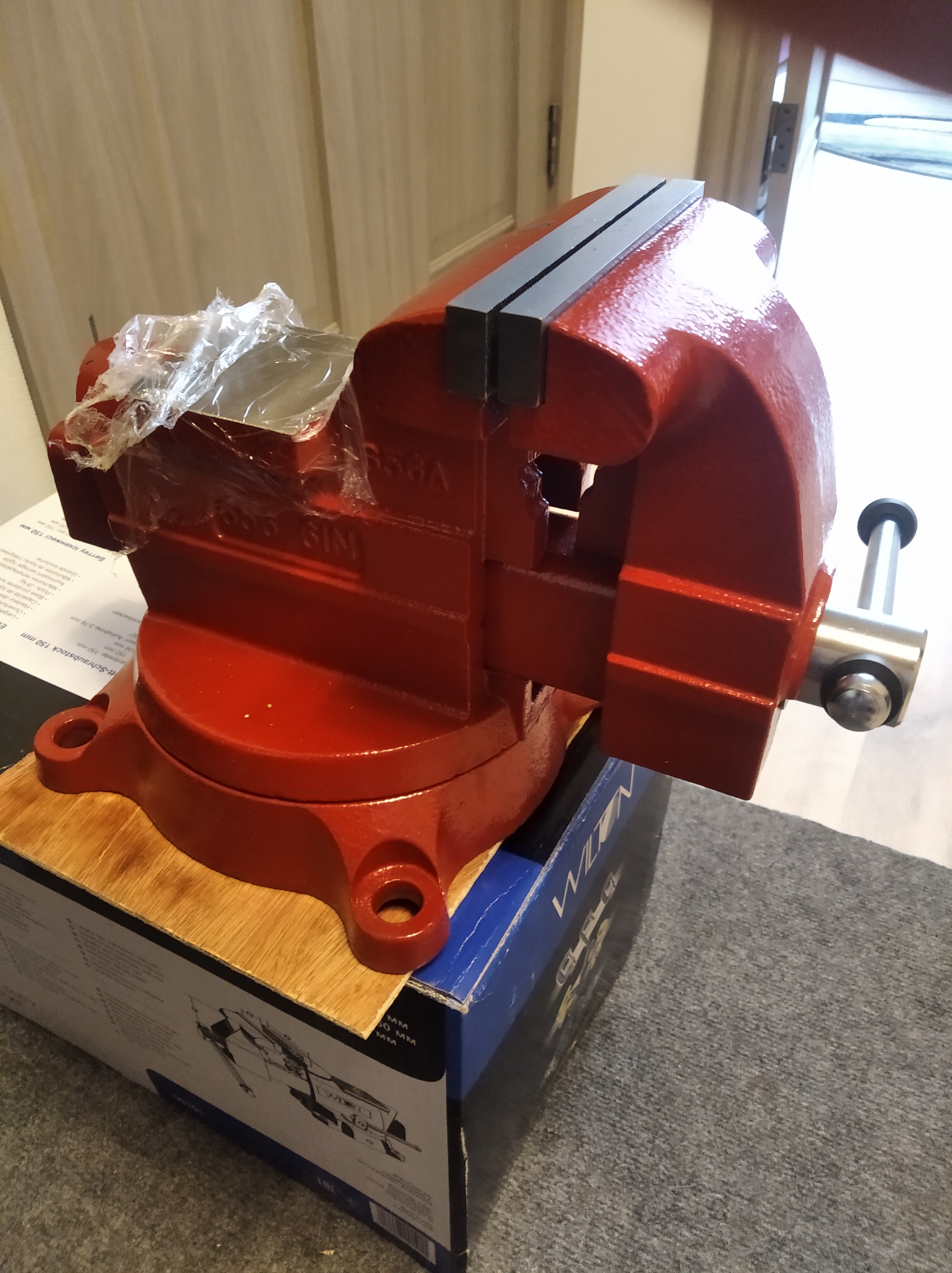

08.05.2020 в 14:18:45
Приобрел тиски Wilton Практик 656HD,150 мм.Довольно приличный люфт,я бы даже сказал большой.Не ожидал.Попробую связаться с представителем,что скажут.Разочарован,ожидал лучшего от Wilton.

08.05.2020 в 16:04:00
bsw1402 написал: Приобрел тиски Wilton Практик 656HD,150 мм.Довольно приличный люфт,я бы даже сказал большой.Не ожидал.Попробую связаться с представителем,что скажут.Разочарован,ожидал лучшего от Wilton.
Эээ.. Вы взяли тиски из самой простой бытовой линейки и надеялись на отсутствие люфта? Они конструктивно не предполагают особой точности.

09.05.2020 в 09:23:06
sneg.tula, Это средняя линейка Wilton,не самая простая.Мне они достались за 5700,Глазовские можно взять за 5000 сейчас.Но Wilton ширина губок 150 мм.и они массивнее м тяжелее,ТСС-140 мм.легче и компактнее.Теперь даже и не знаю что и лучше...У нас в городе ТСС не встречал что бы покрутить,поверить.Челябинские вчера щупал-более менее 200 мм.остальные люфтят ещё более моих в сто́ят дороже.

09.05.2020 в 11:18:51
bsw1402 написал: Это средняя линейка Wilton,не самая простая.
Это все равно бытовая линейка, не предназначенная для точных работ ни разу... С минимальным люфтом будет разве что серия Ремесленник, и, вероятно, Механик Про.. У них это конструктивно заложено. Но для точных работ, где люфт критичен, нужны уже станочные прецизионные тиски, которые на порядок дороже...
